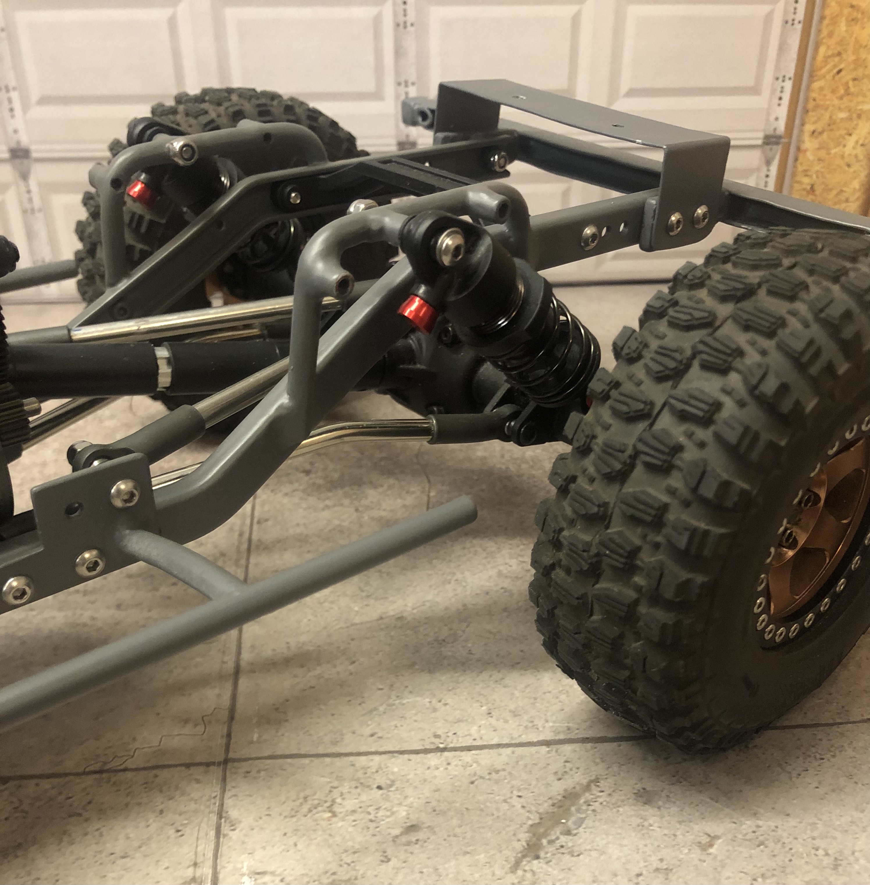

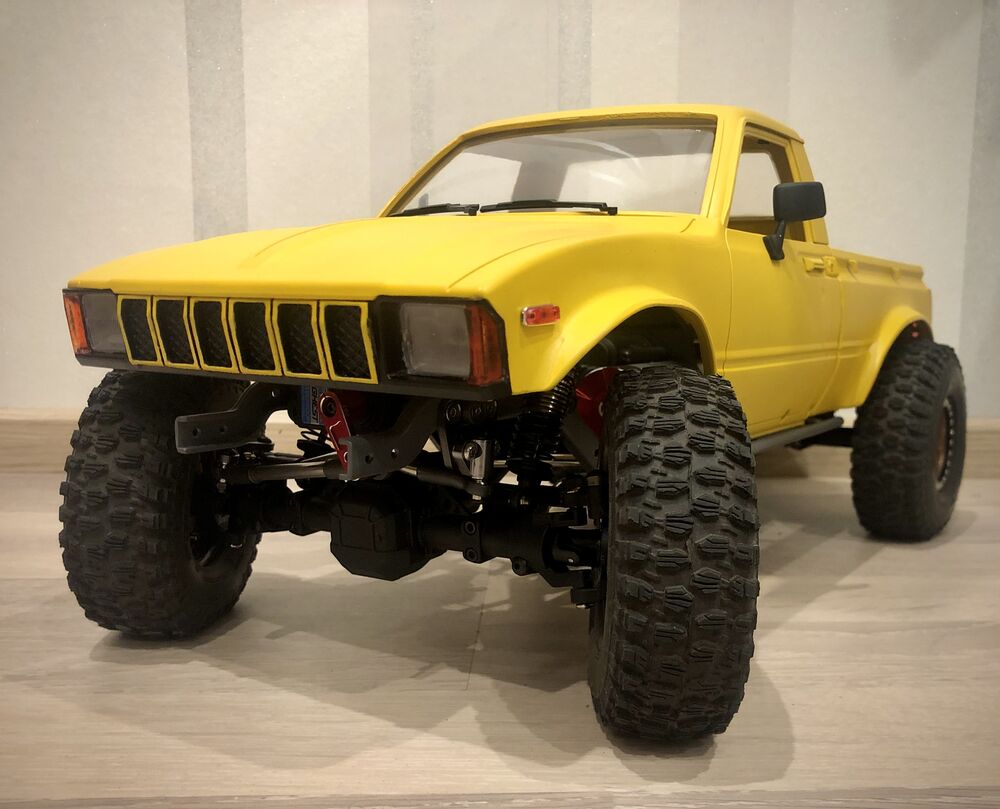

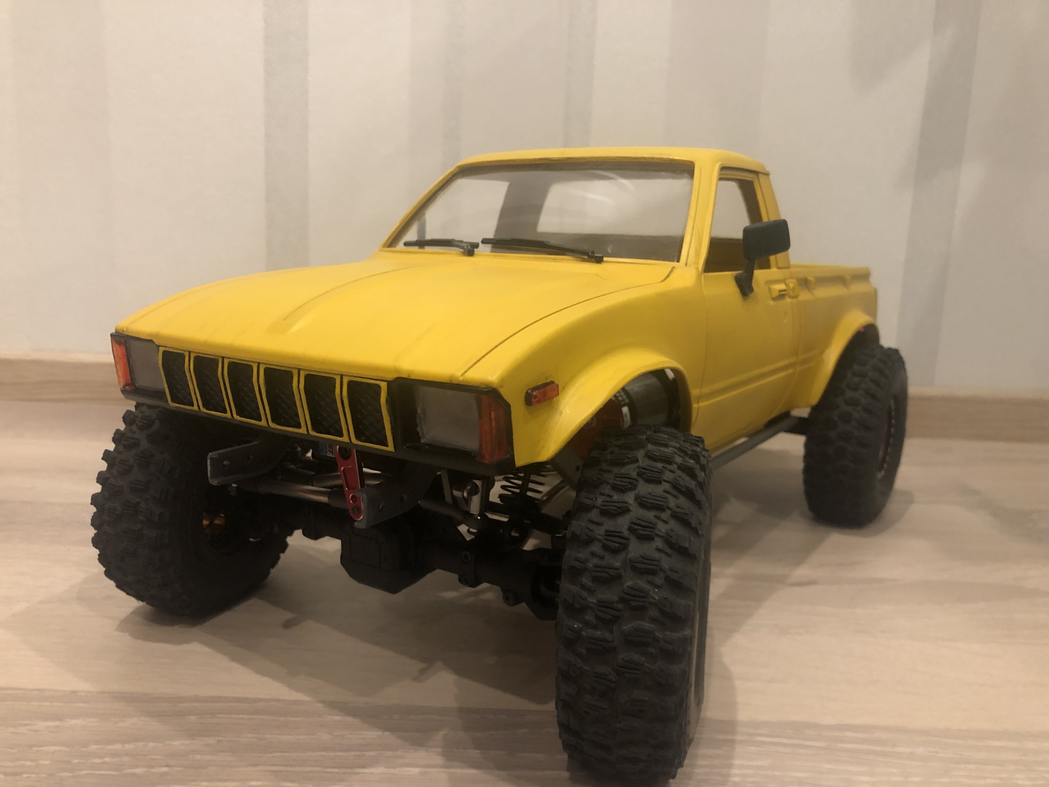

Jatkui vielä linkkien mittojen tarkistuksella ja säätämisellä. Hyvä oppintunti miten omat muokkaukset vaikuttaa.
Edessä jäi vielä vilkkujen pohjat epähuomiossa kromisiksi mutta korjataan. Perän tekstin värivalilta tuottaa vaikeuksia, musta tai harmaa olisi helppo valinta mutta pinkkikin tuli leffoja selaillessa mieleen.

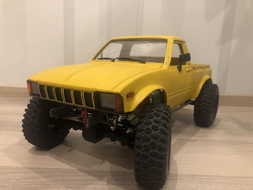

Re: C1 Element Mojave (MoT)

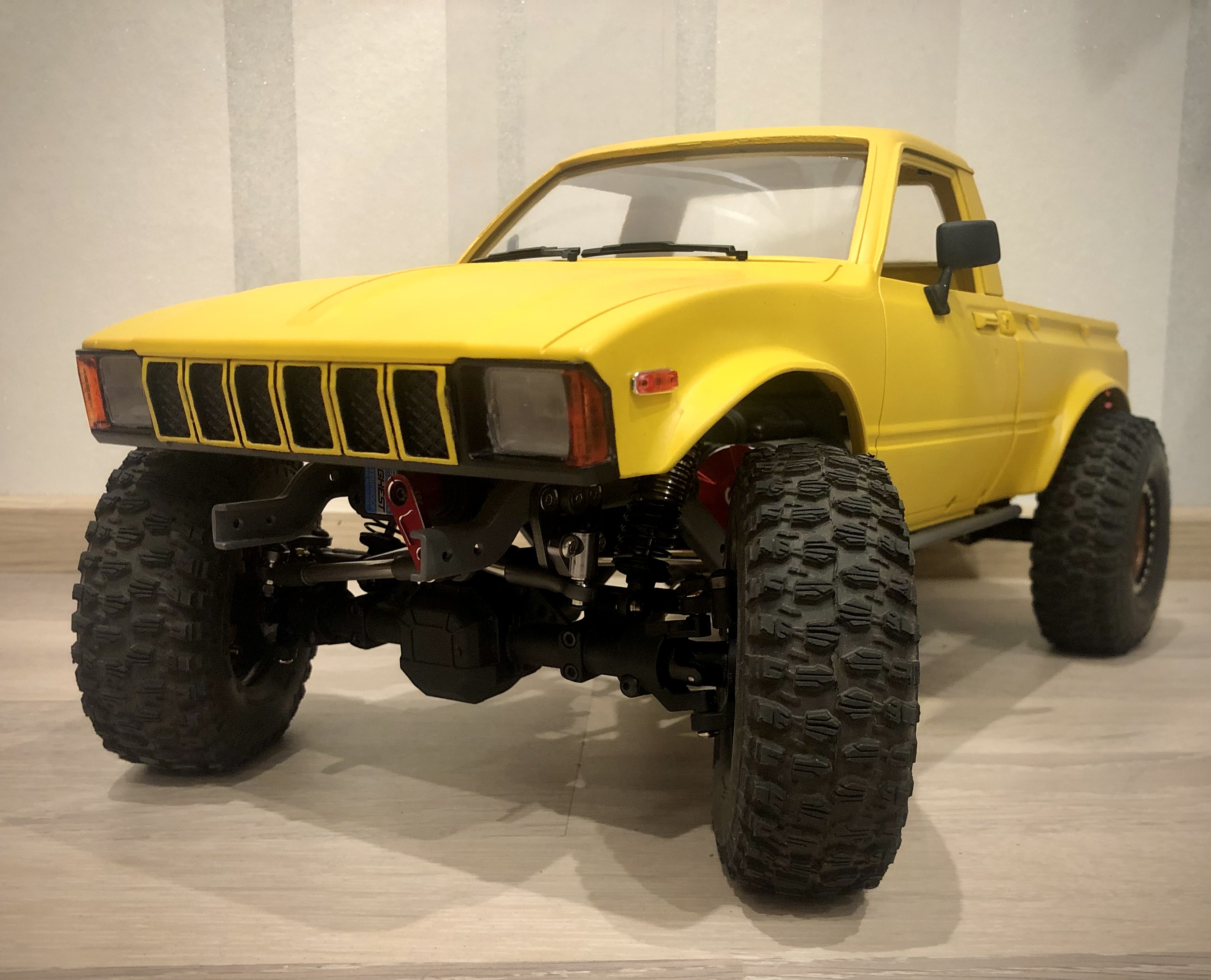

Maltillista säistämistä tehty, luonto ja kuski saa hoitaa loput ajellessa.

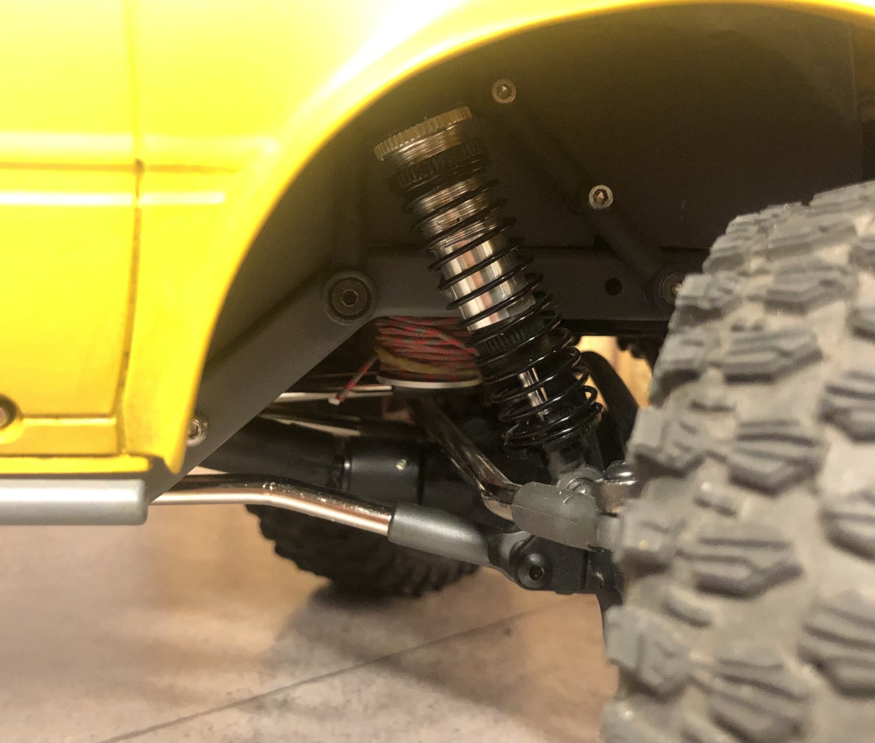

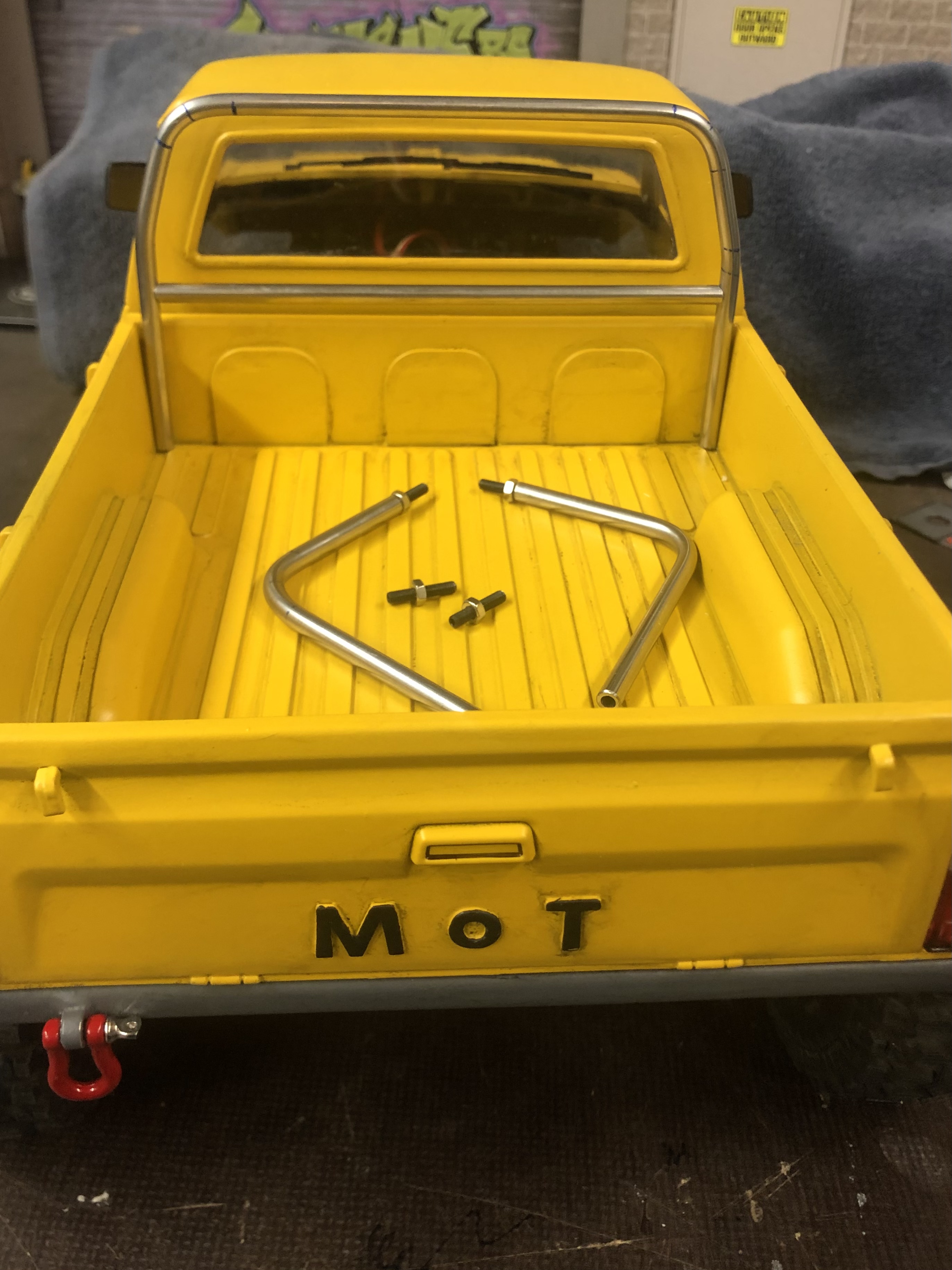

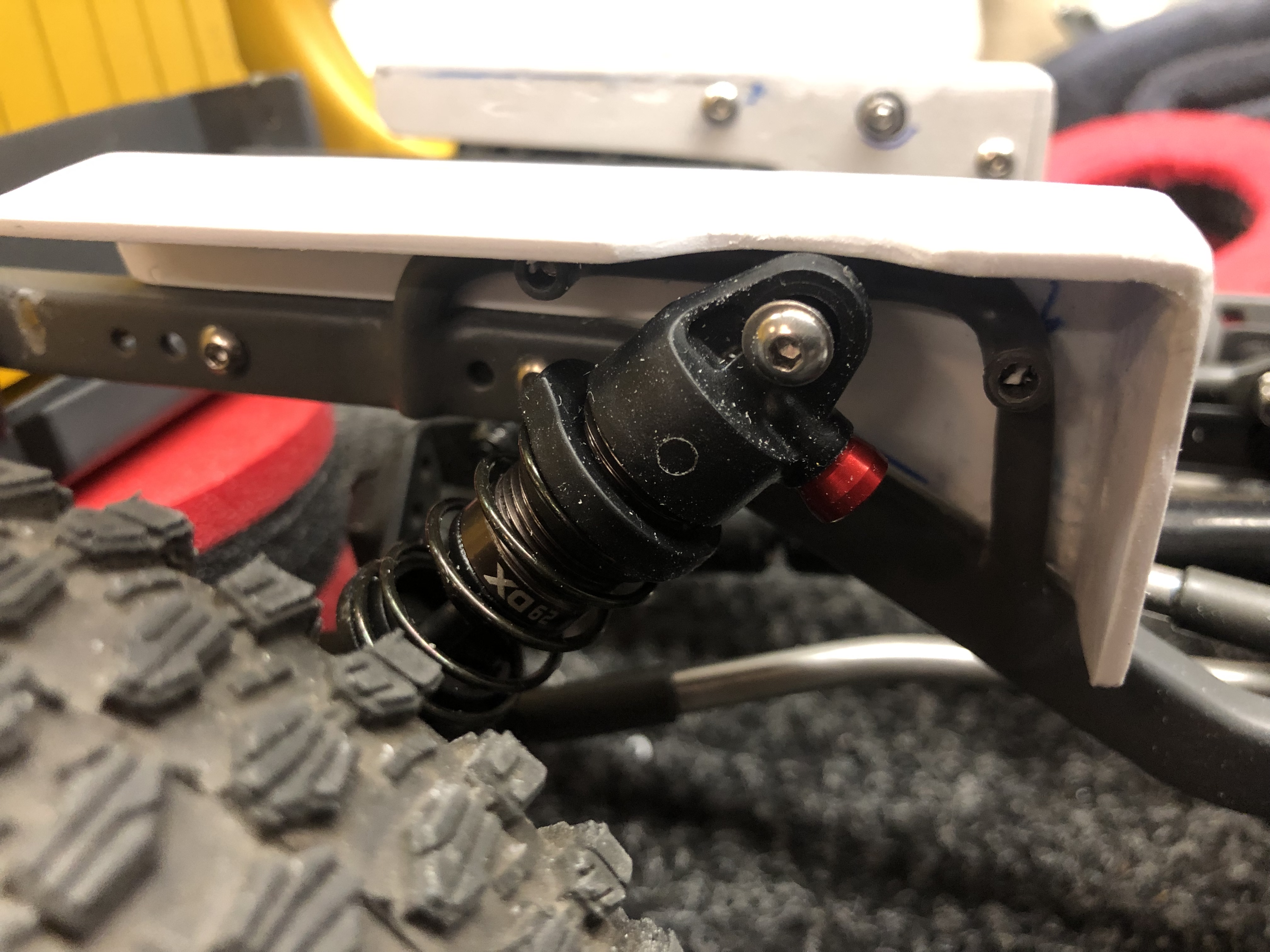

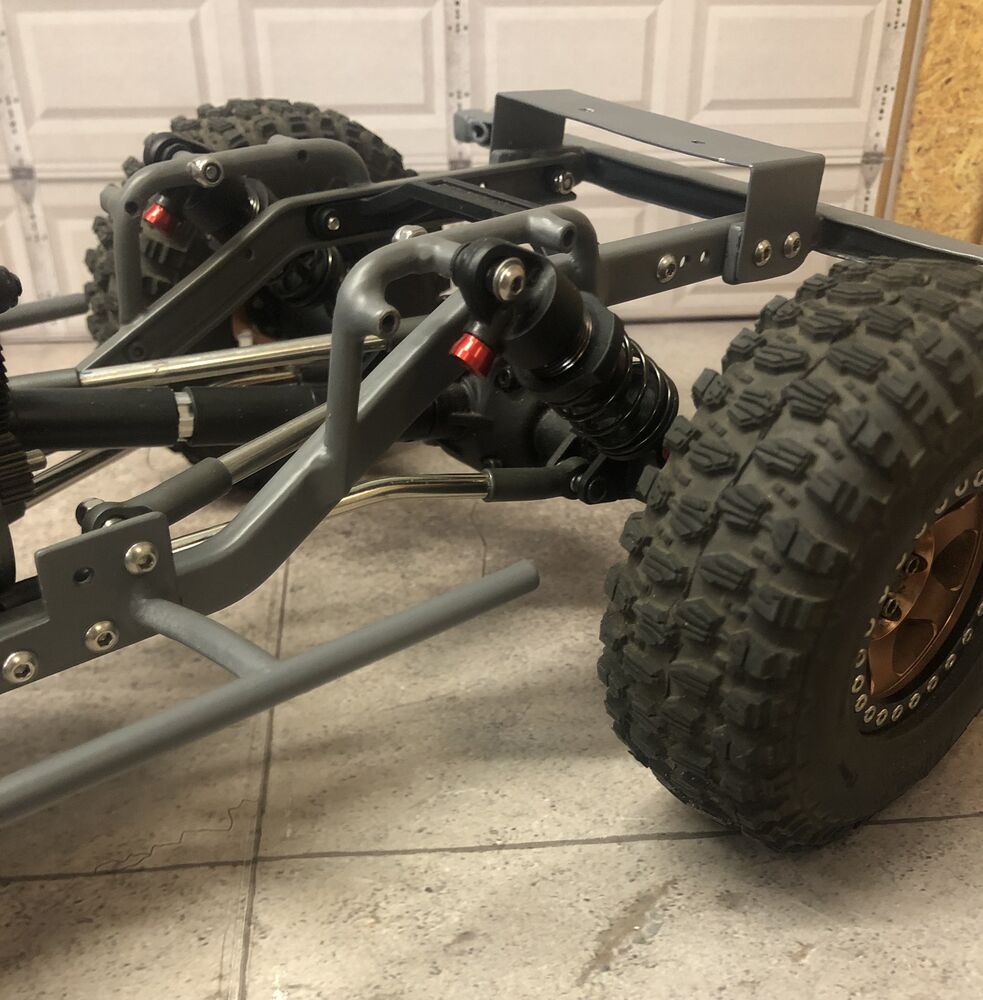

Biltemasta piti, amerikan ihmettä odotellessa, hakea uusi taivutin niin pääsi kaarihommiin. Kokeillaan tällaista kiinnitystä tällä kertaa. Alkuperäisestä skidplatesta jäi linkkiruuvit ja ne m3 mutteriin. Laitetaan hopealla kiinni ja toivotaan että kestää.

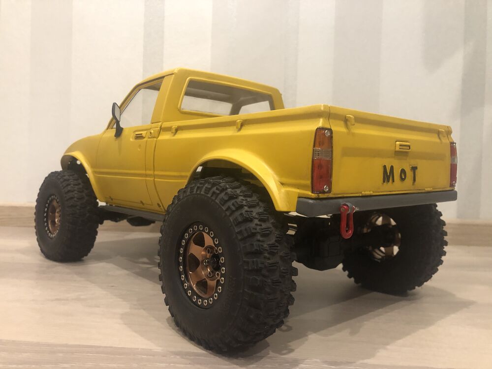

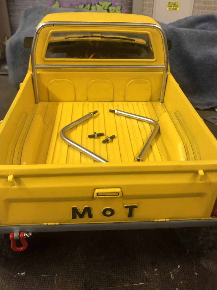

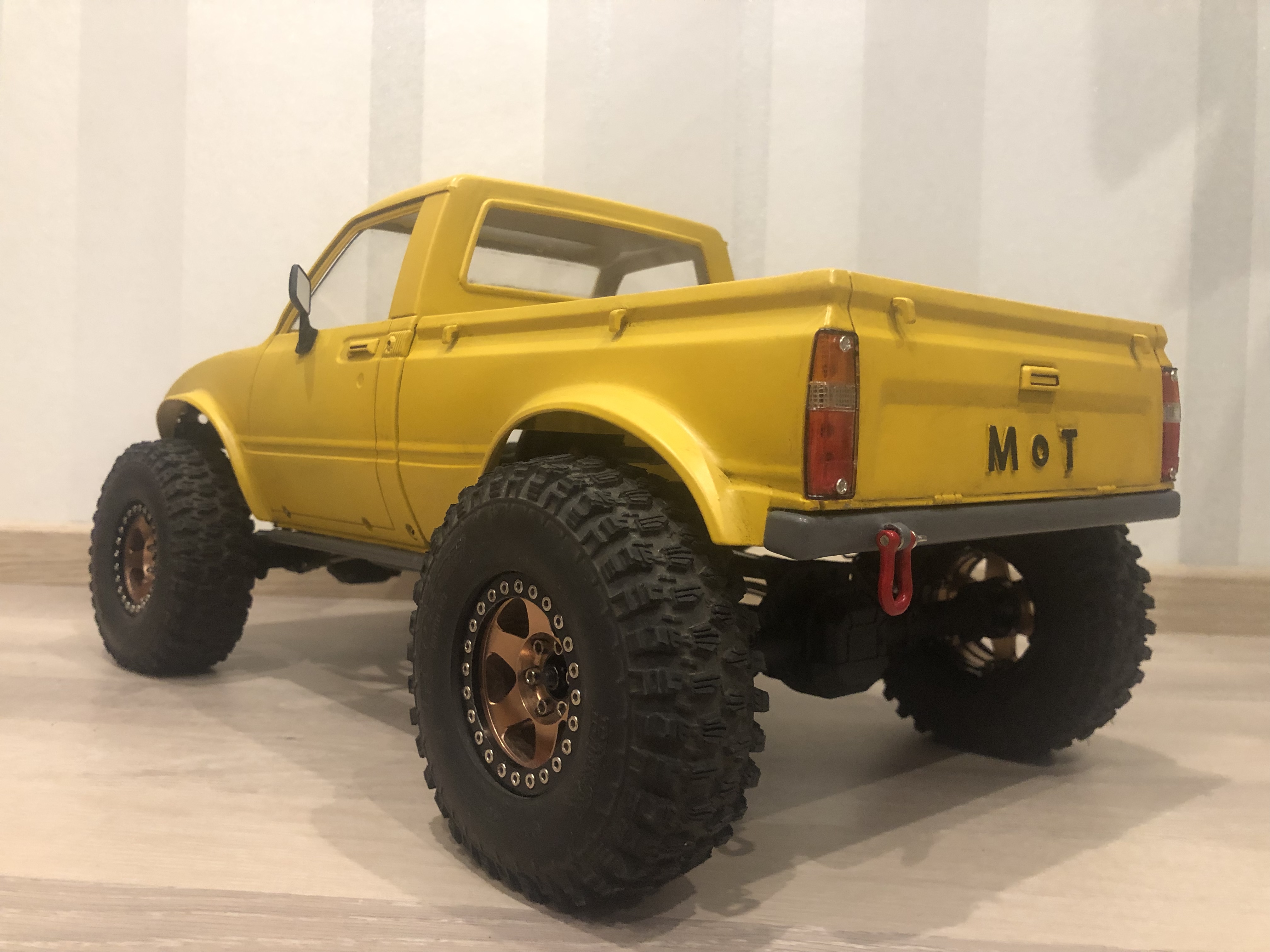

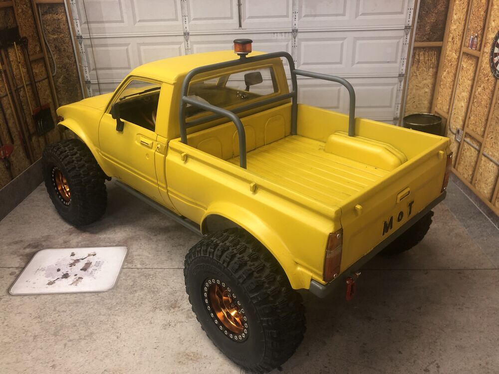

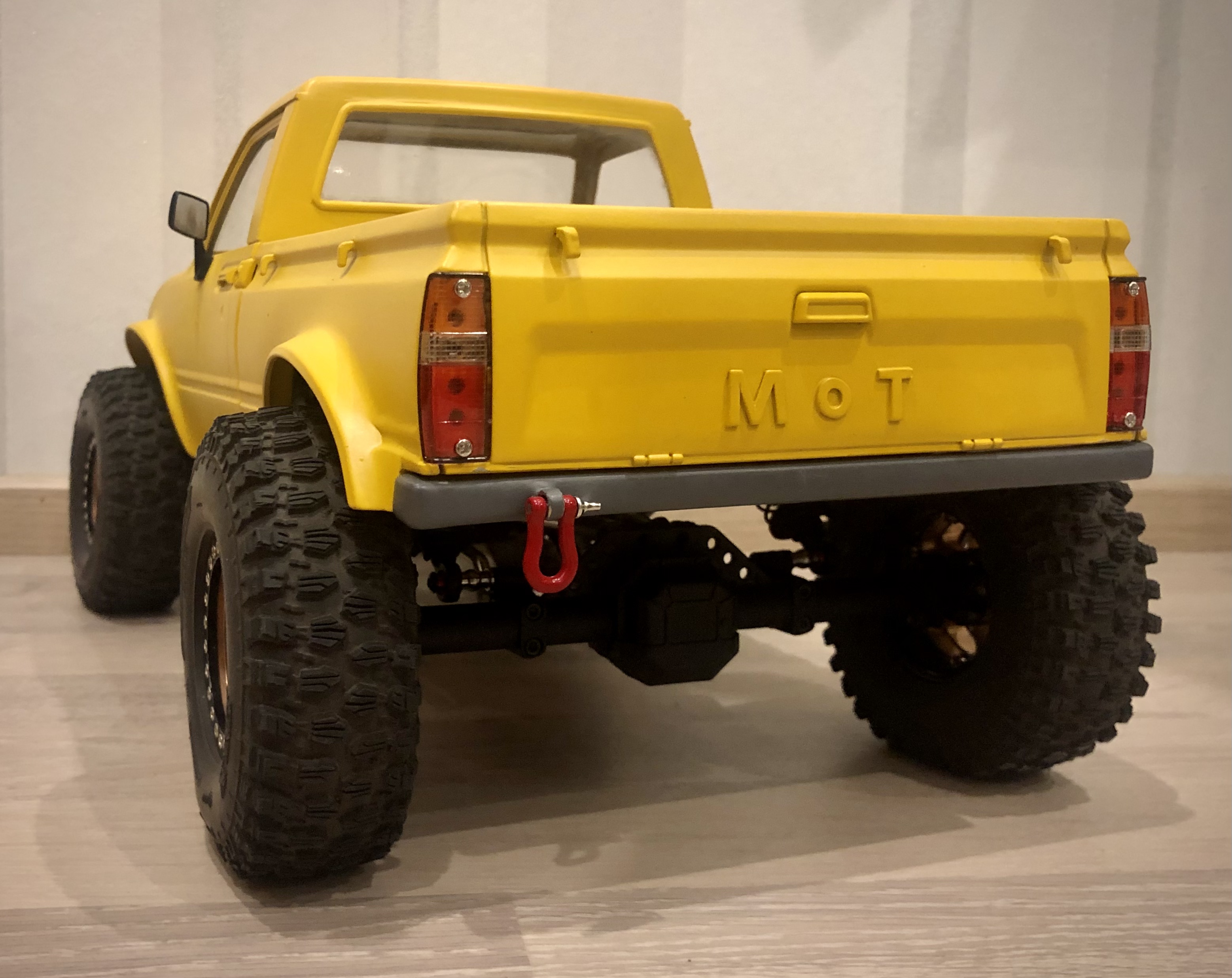

Kaaret juoteltu ja maalattu. ”Kisapirssi” kun kyseessä, mietin miten tuon vinssilinjan ohjurin toteutan fiksummin ja naamioisi osaksi autoa.
MoT
MoT

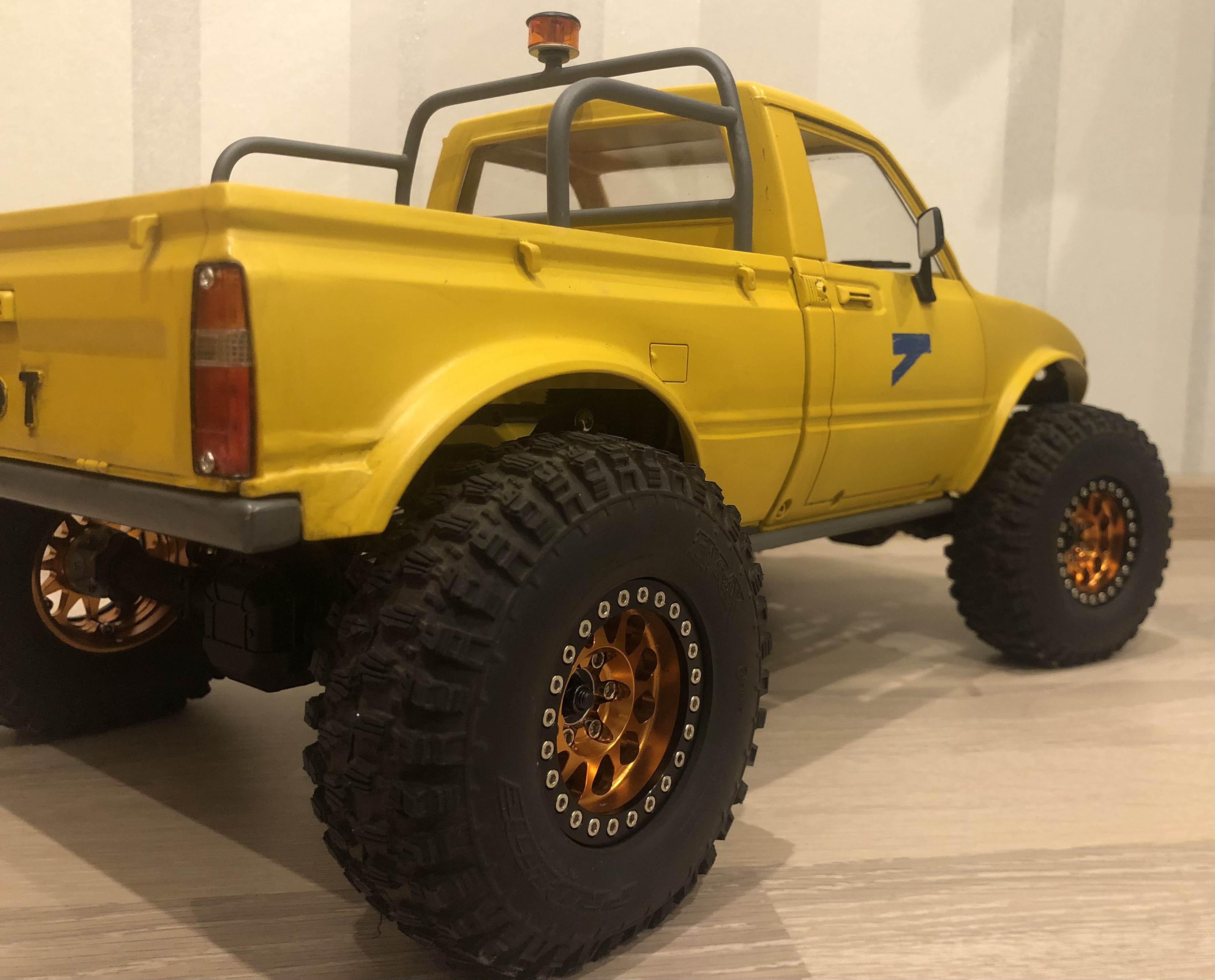

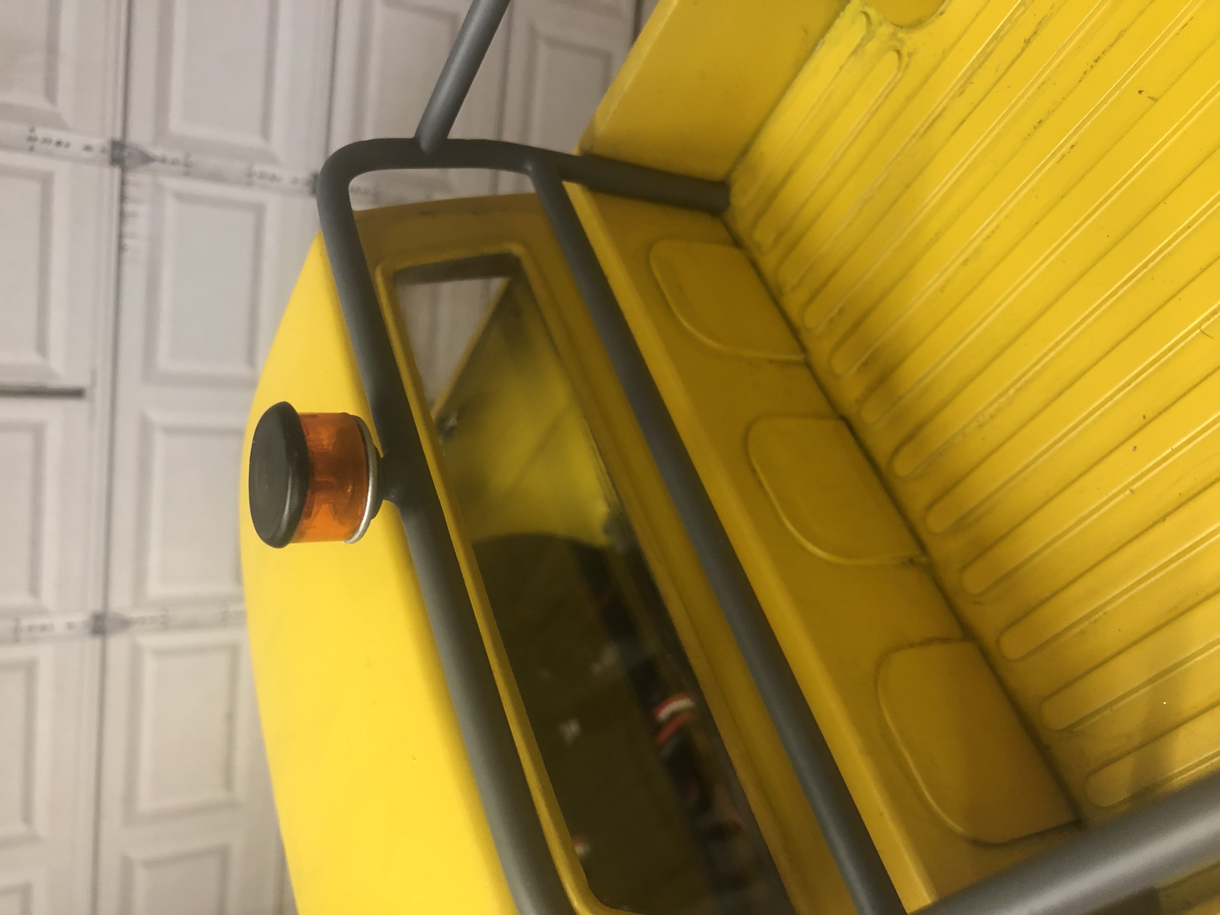

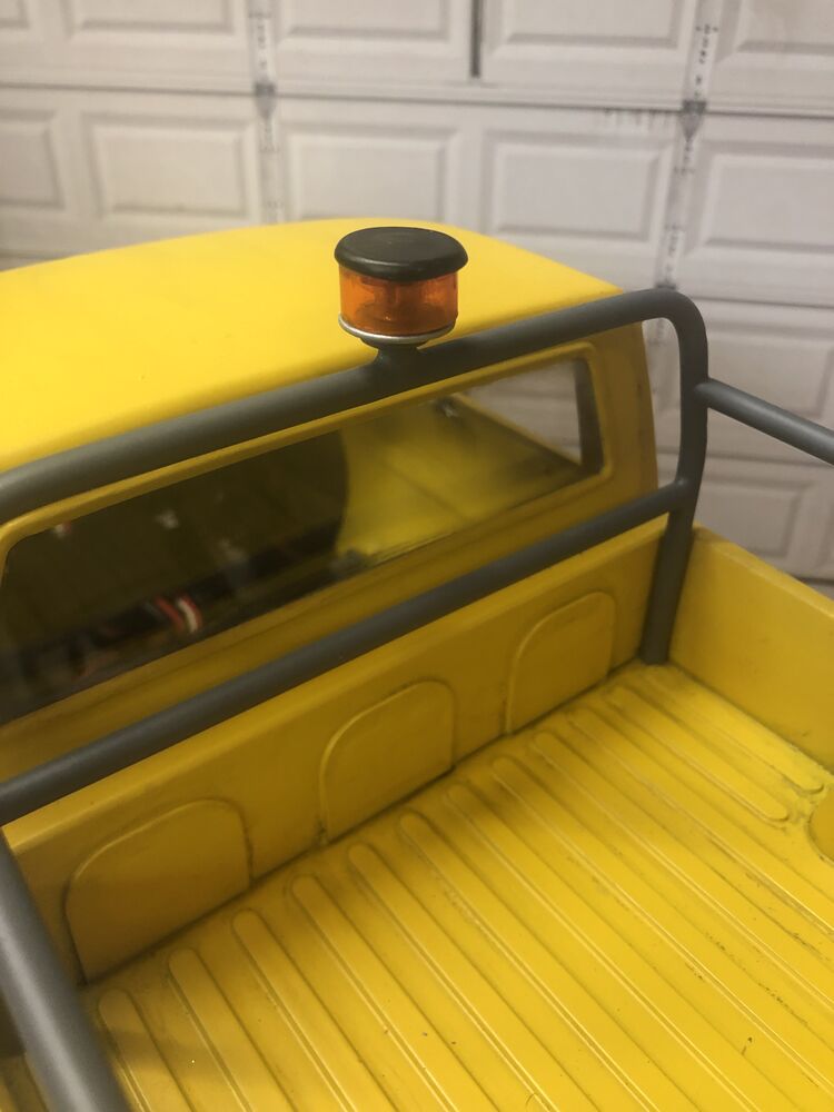

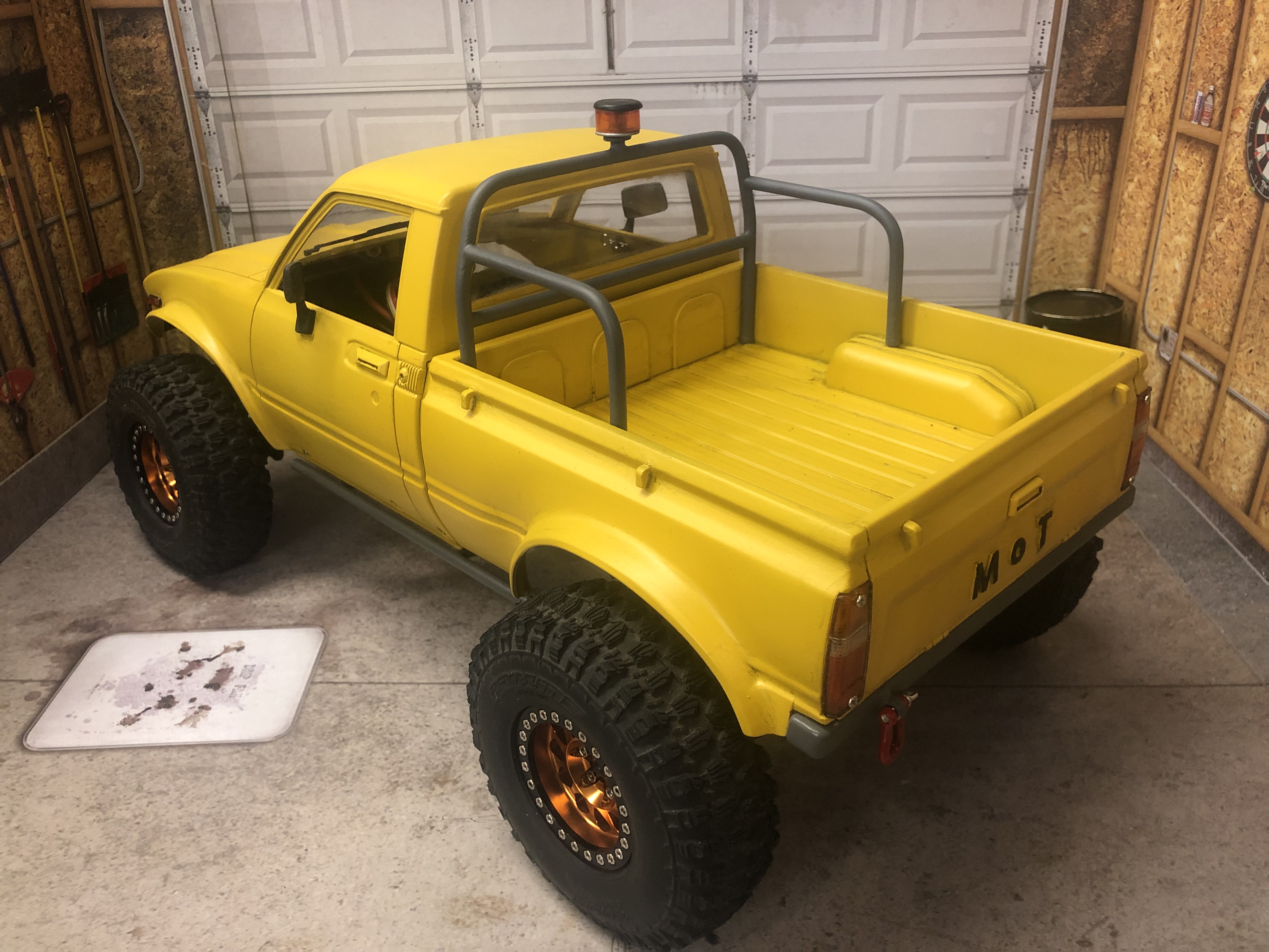

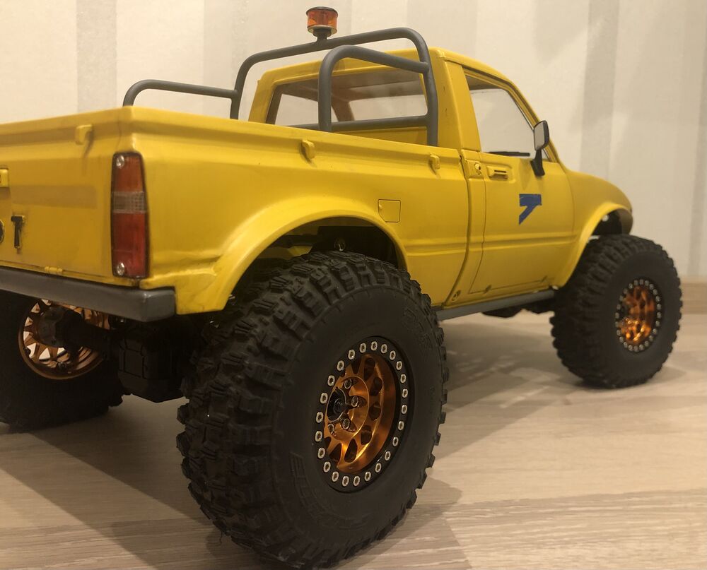

Legolaatikolle kaivamaan ja sosialisoimaan juniori osastolta yksi oranssi palikka majakalle linssiksi/kuvuksi. Vaneriin oksaporalla reikä, hylsyn ja vasaran avulla pokkausta peltiin. Hopealla ruuvi kiinni ja majakka v1 valmis. Saa nähdä monta kaatoa kestää😅
Autojen vanteet vaihdoin ristiin, ei pronssi värinä oikein sopinut tähän ja oranssit alle.
MoT
MoT
Voi majakka sentään. Aika hyvä naamiointi 😁 Tuo on luovaa rakentamista. Hyvä idea. Nyt tuo auto ehkä huutaisi huolto/työmaa tyylistä tarroitusta? Tuli heti mieleen oranssista majakasta.

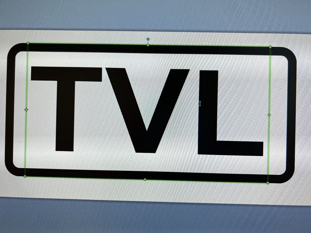

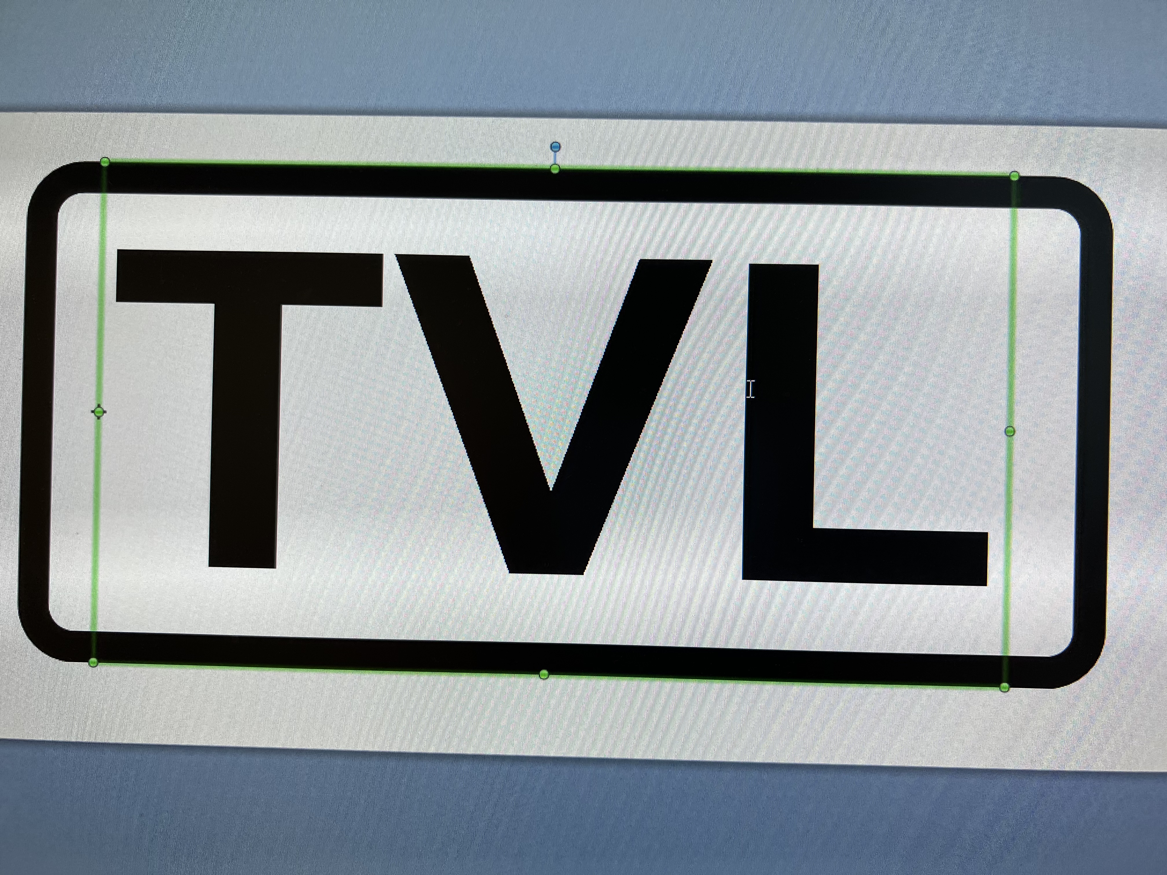

Tuumasta toimeen ja logoa oveen😄
Tekstin kanssa loppui taidot maskausta leikatessa ja pelkällä logolla mennään toistaiseksi. Samalla muisti taas mikä on paremman ja keskiverto maskausteipin ero maalatessa…

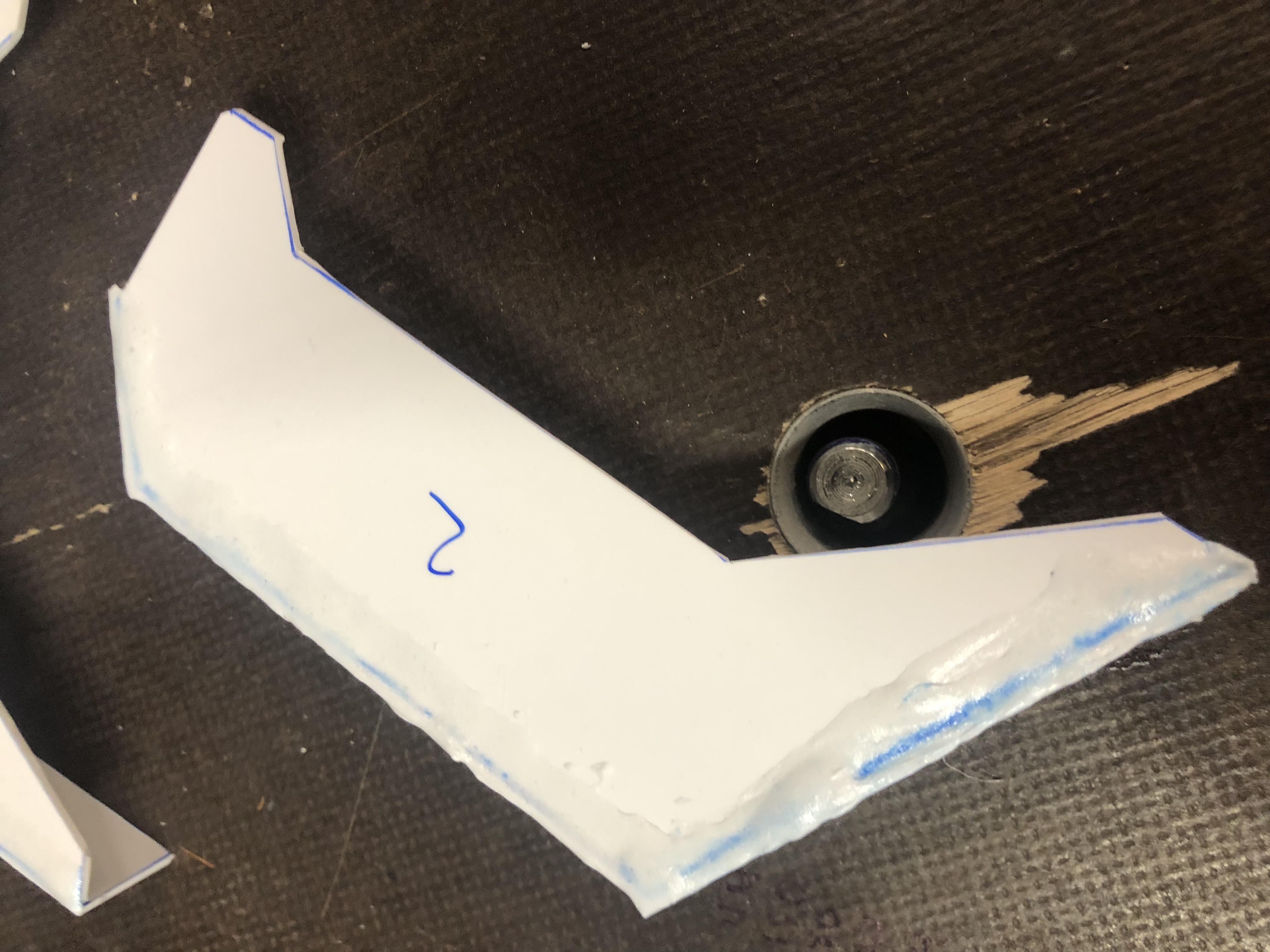

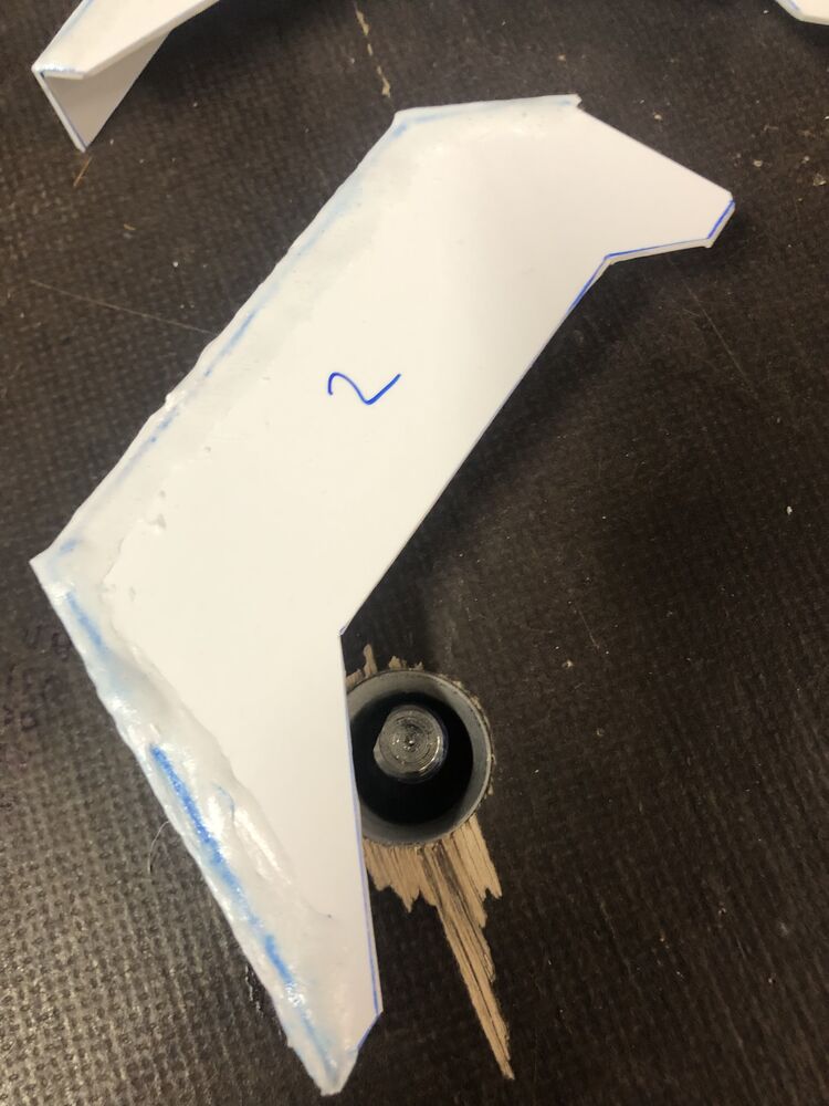

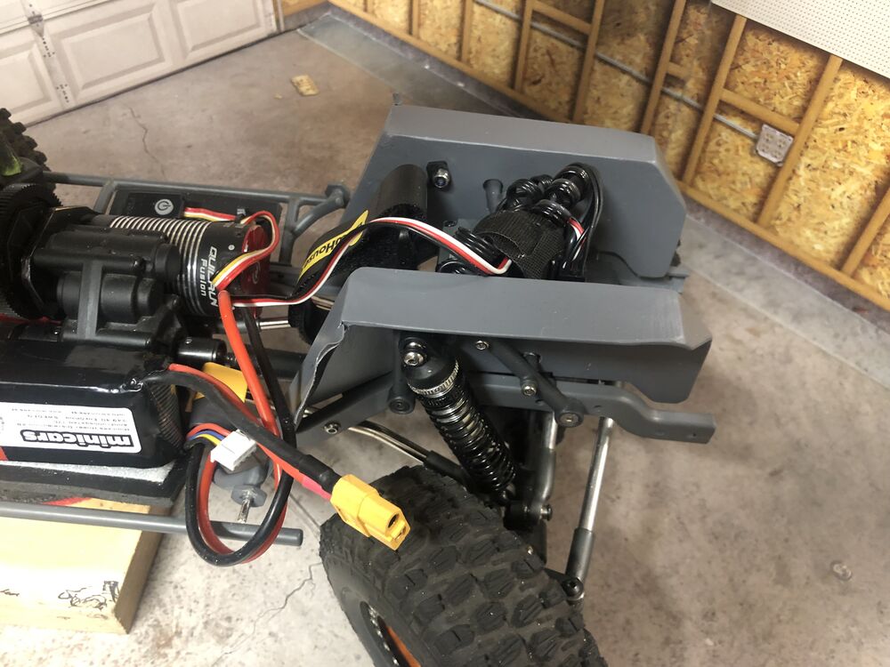

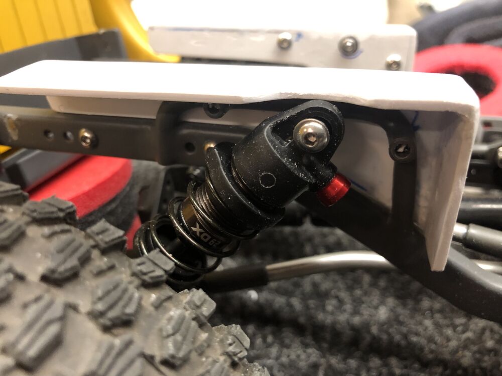

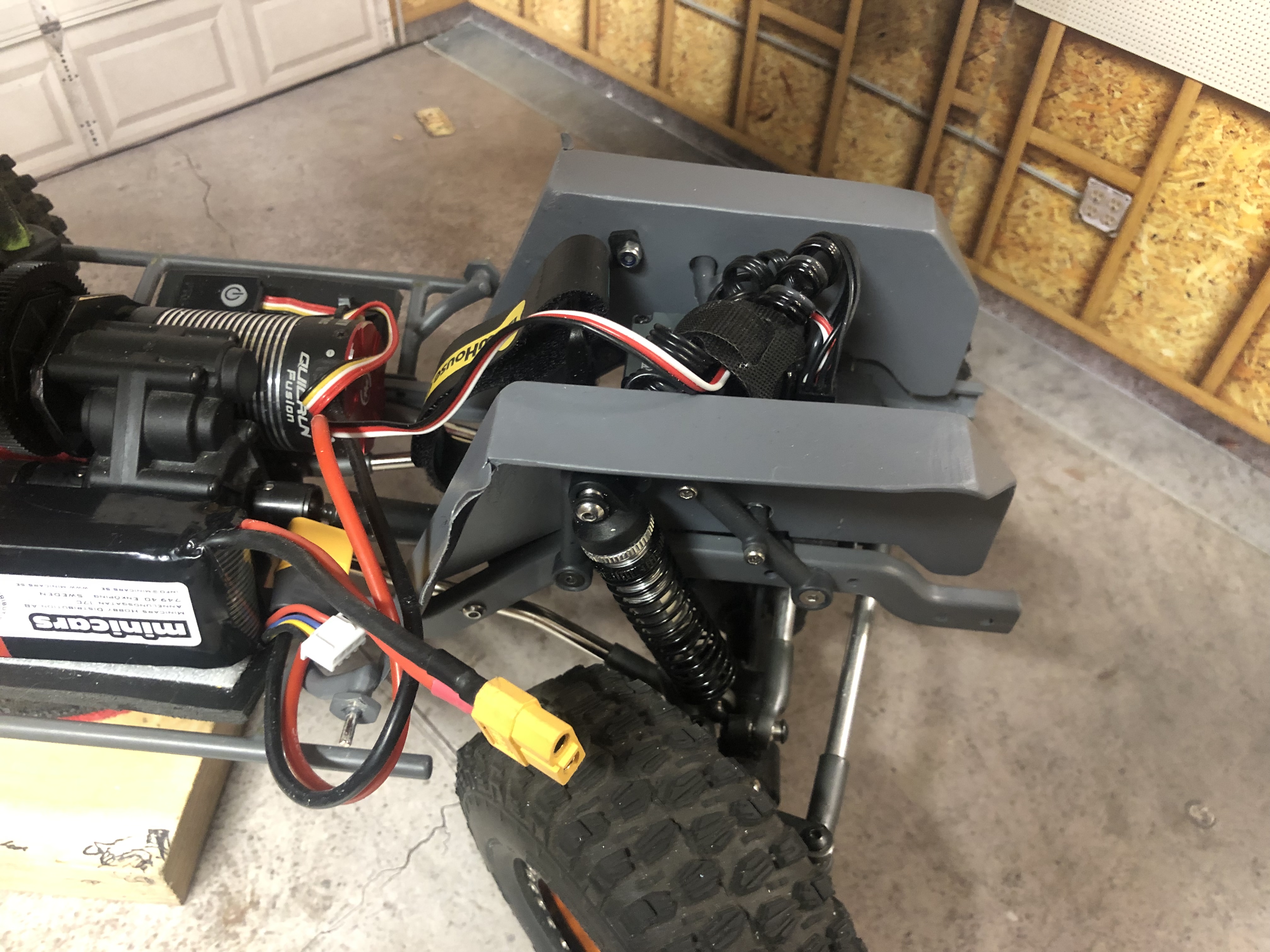

Etupuskurin kanssa kuula jumissa, ei osaa päättää toteutus tapaa niin otin sisälokareita työnalle.
Sattui löytymään paukallisesta levyinä paksumpaa styreeniä niin siitä askartelemaan. Samalla sain mahdollisuuden testata ”slurrya” saumojen siloitteluun. Lavalyhennys jämät purkkiin ja kun MEK:ia en ole löytänyt niin asetonia käytin korvikkeena.
Kuivumisen ja hiomisen jälkeen tietää, tuleeko jatkossa korisaumojen siloitteluun vaihtoehto, jota uskallan käyttää näkyvissäkin paikoissa.
MoT
MoT

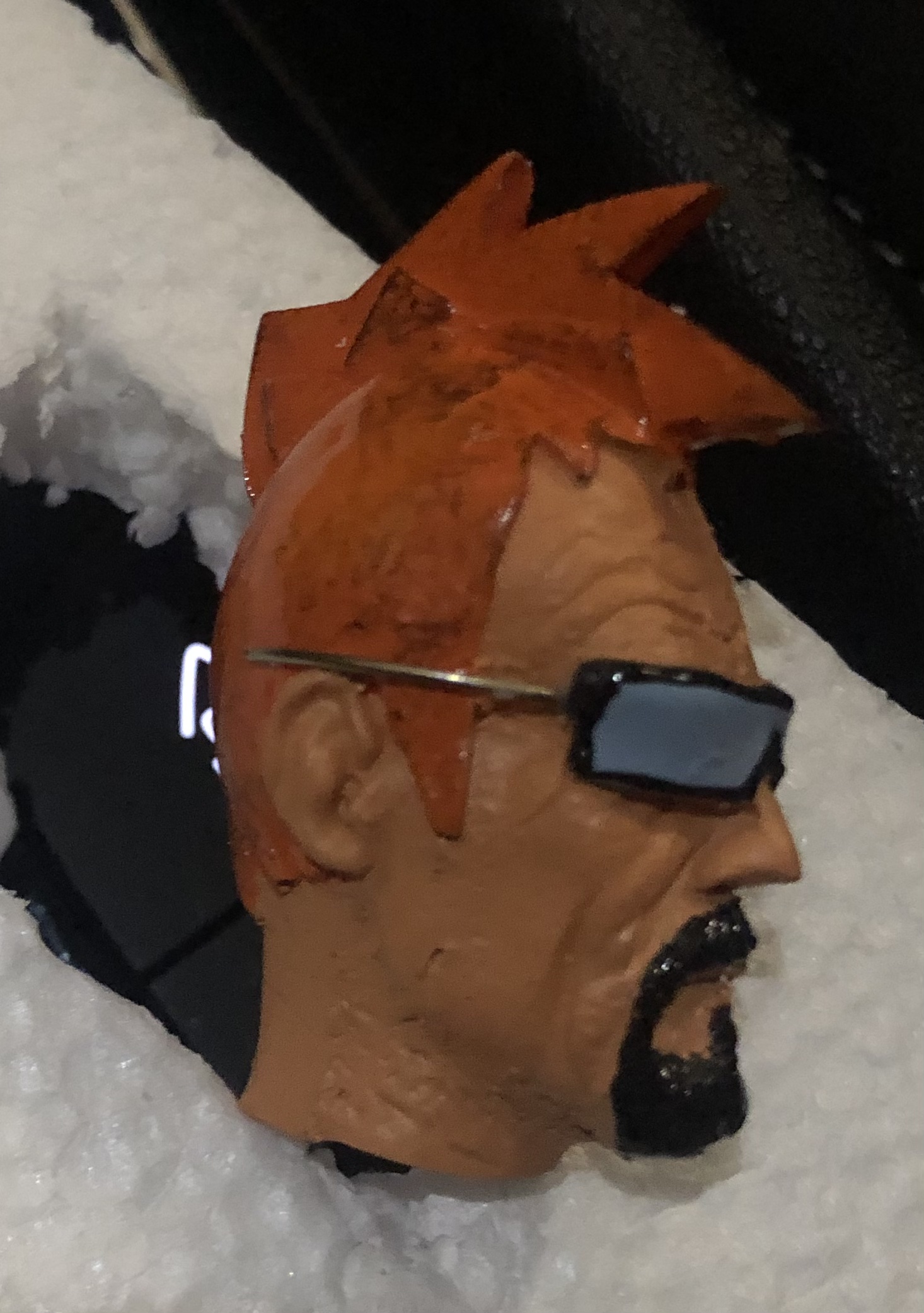

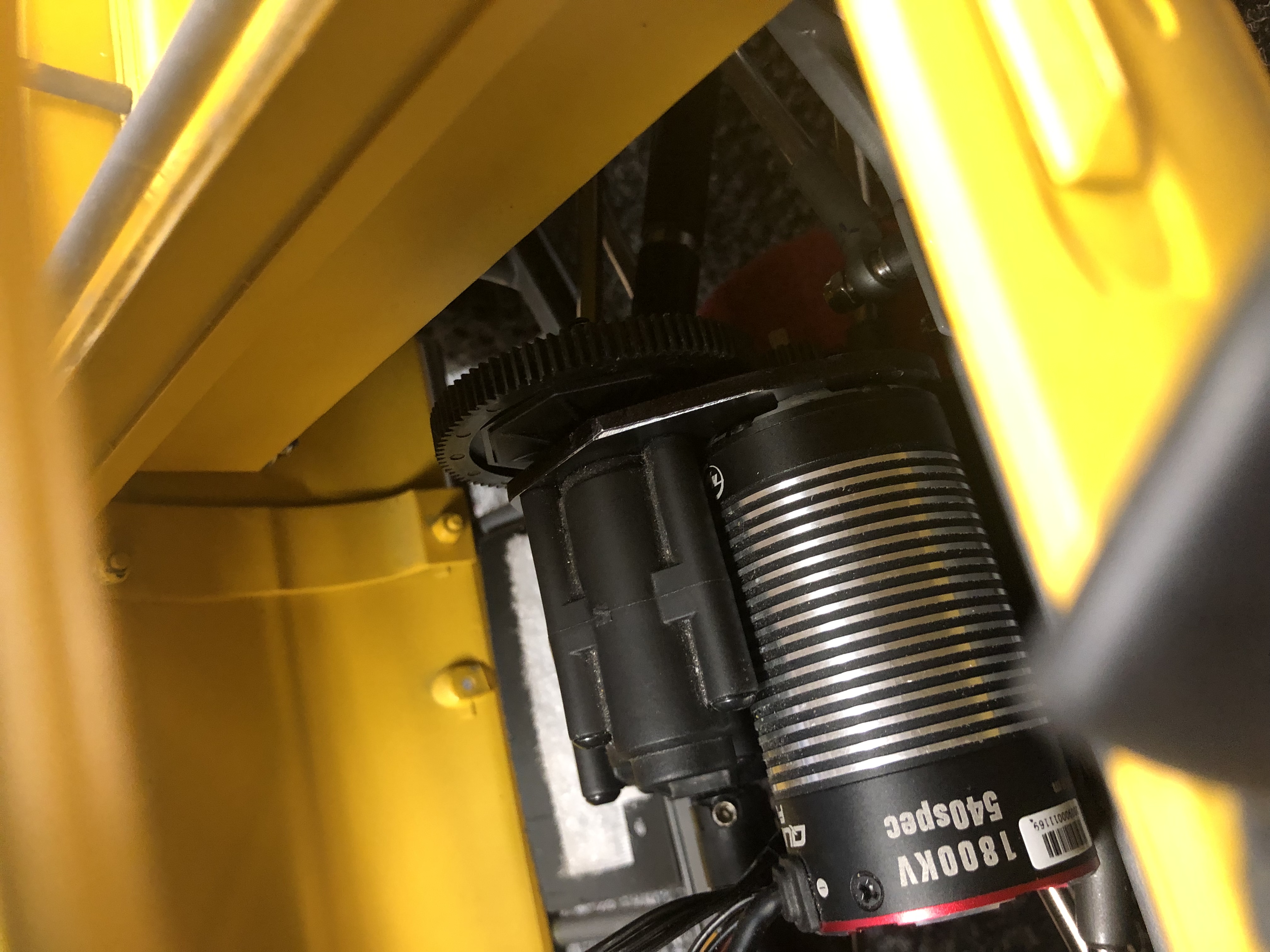

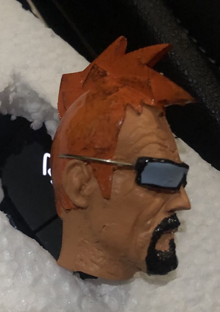

Sisustalle paikkaa kans jo alustettu, moottorilevyä trimmasin pienemmäksi. Tamiyan polvikuski tulossa mutta päähän vaihtelua Kreikasta.
MoT
MoT
MoT
MoT
Viestit: 463

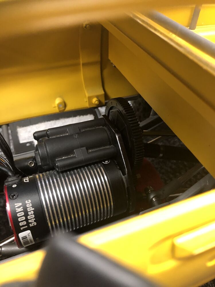

Ei mennyt sisälokarijumppa kuin Strömsåssä😅 Ensin ajatuksissa liimailin kaksi vasuria ja sitten maalatessa ”väärät” maalit ohuelle styreenille.
Takareunan levikkeet, jotka tein muuta lokaria ohuemmasta levystä, käpristyi ja suli hieman kuivuessa. Katsotaan ny häiritseekö kopan alla niin paljon, että otetaan vielä kolmas yritys… Alareunasta pitää kiinnitellä vielä edestä ja takaa niin pysyy paikoillaan.
1300Mah akulle muotoilin Elementin muovisliderista paikan slideriputkien väliin. Kuumailmapuhaltimen kanssa samaan kulmaan taivuttelin kuin sliderit on. Toiselta puolen löytyi paikka katkaisimielle. Lokarien väliin sopinee peruspaikalle ~850Mah akku.

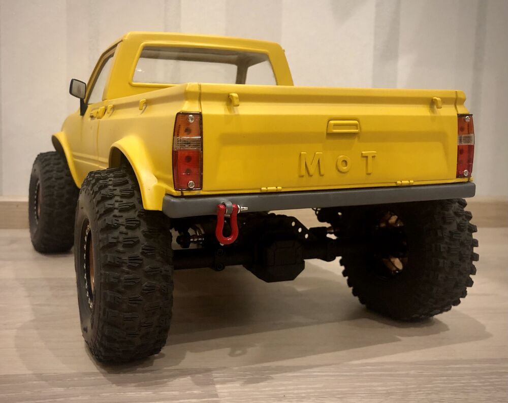

Hiljaisempaa ollut verstaalla mutta takalokarit sain askarreltua. Maalia pintaan niihin ja sitten kohti sisustan suunnittelua.
