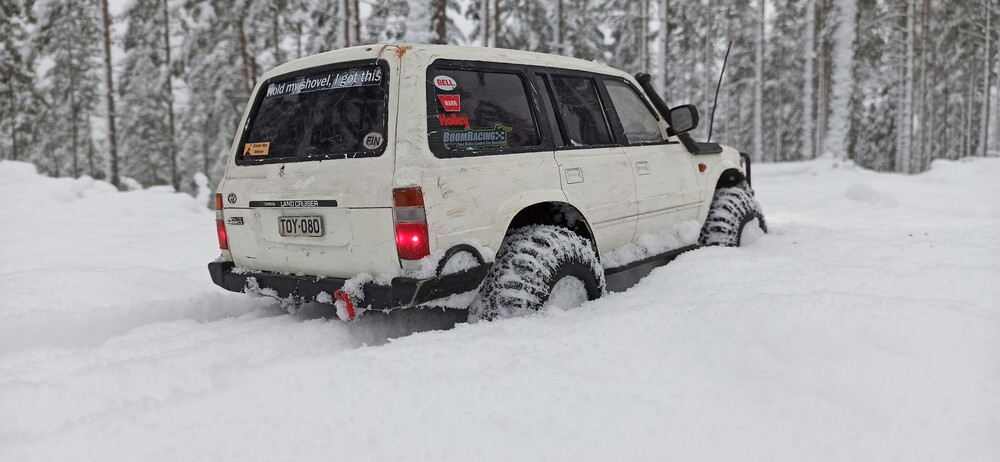

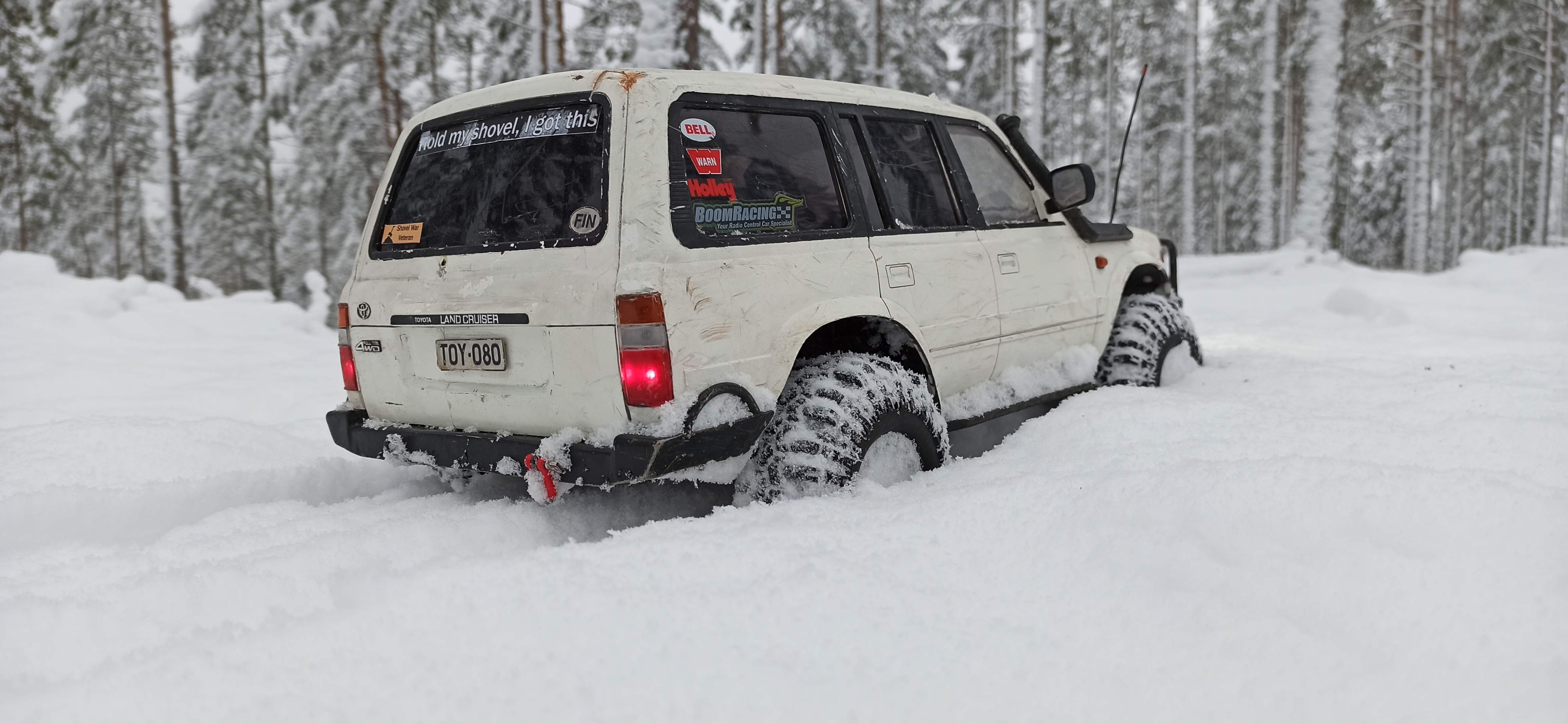

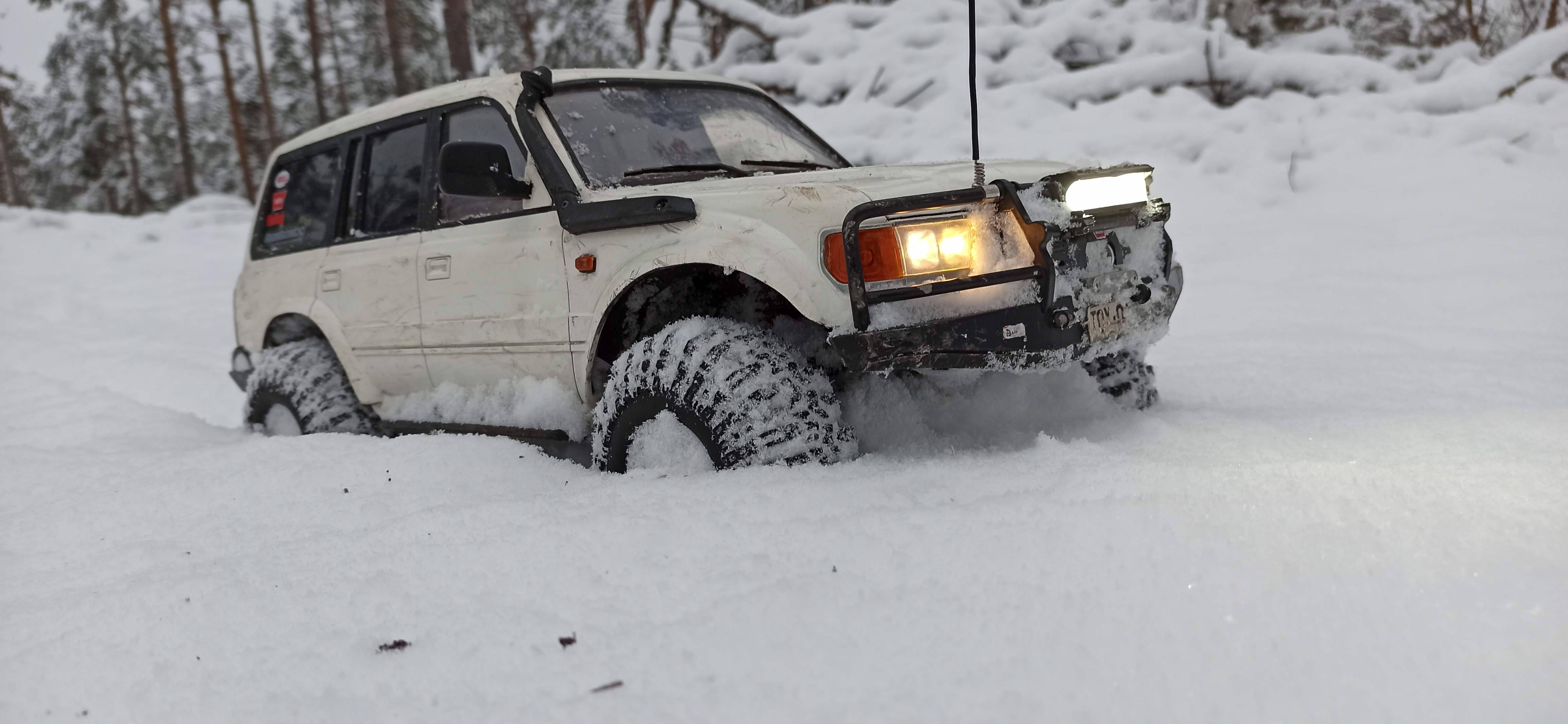

Tässä lc.ssä mulla on kaikki 8ch käytössä. Etu ja taka tasauspyörästön lukot, pystyy kytkeen päälle erikseen. Vaihteet, valot, vinssi ja noparilta voi kytkeä vaikkapa dragbraken pois nappulasta. Tuota käytän kun kakkosella tulee kaahattua.
Silloin kun lunta oli vielä sopivasti tämä olikin ahkerassa käytössä
