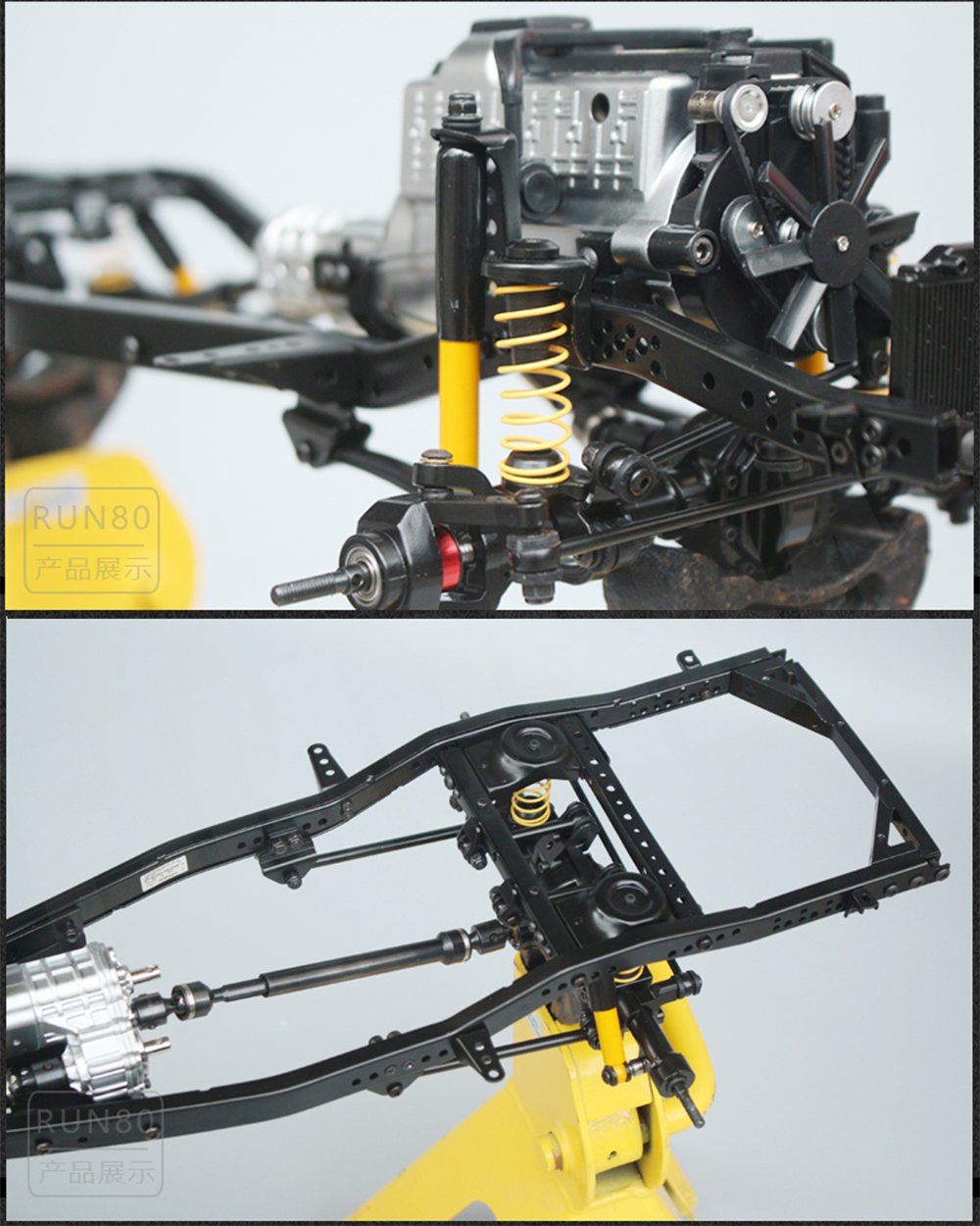

Nyt on realistinen alusta tullut markkinoille RC RUN80 joka on tehty LC80 kovakorille

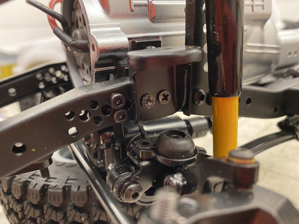

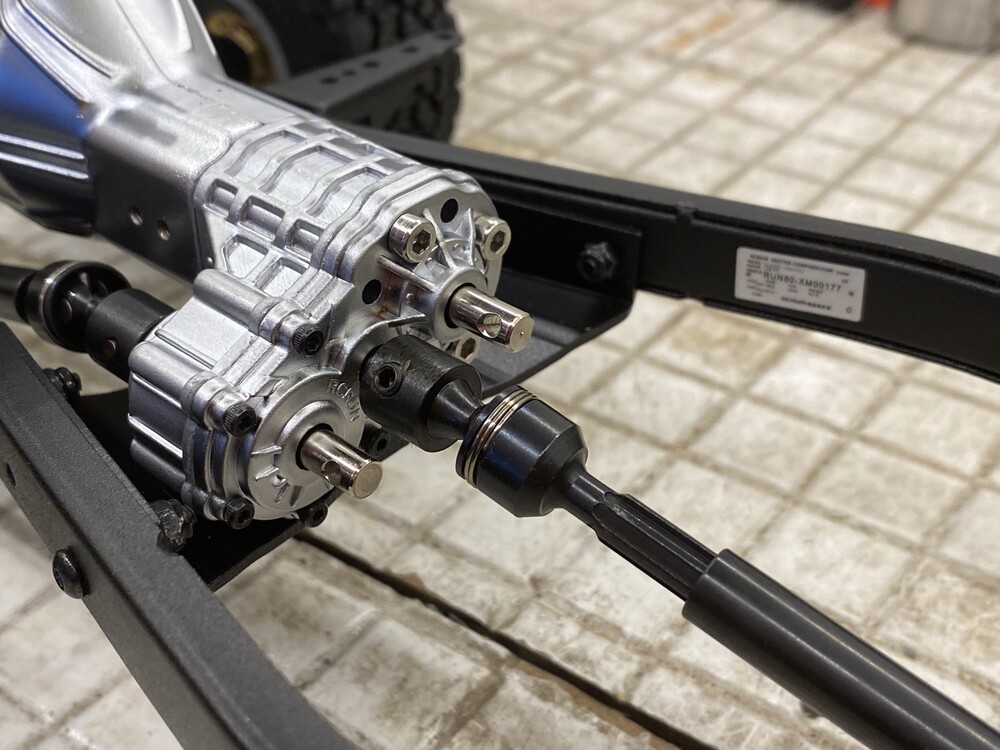

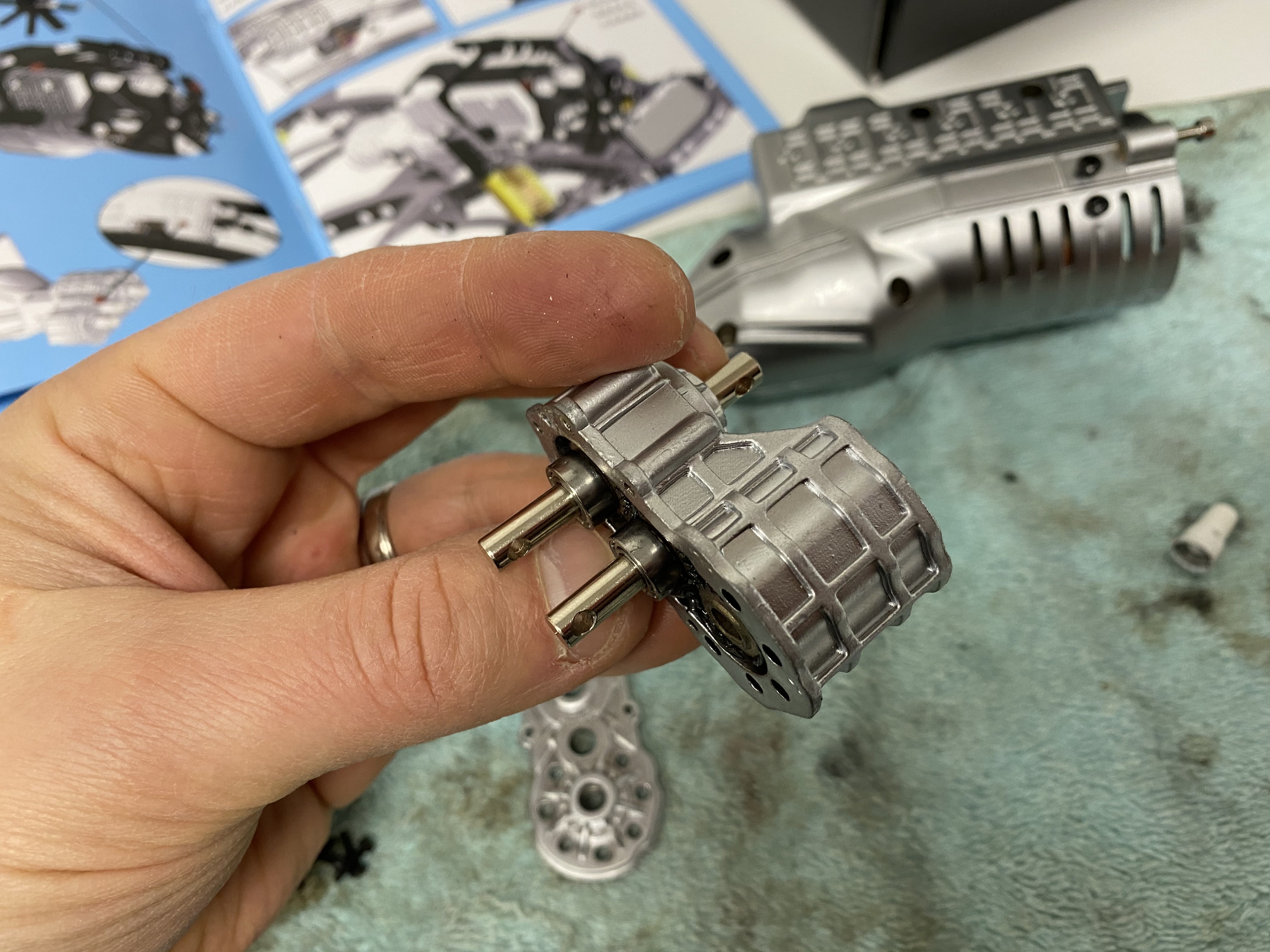

Nyt sitä on käpistelty ja pyöritelty työpöydällä. Vahvan ja pätevän oloinen laite. Tämä on varmaan yksi realistisemmista autoista tai alustoista mitä on tässä noin 1:10 koossa. Koko taitaa olla tosiasiassa tässä autossa 1:9.

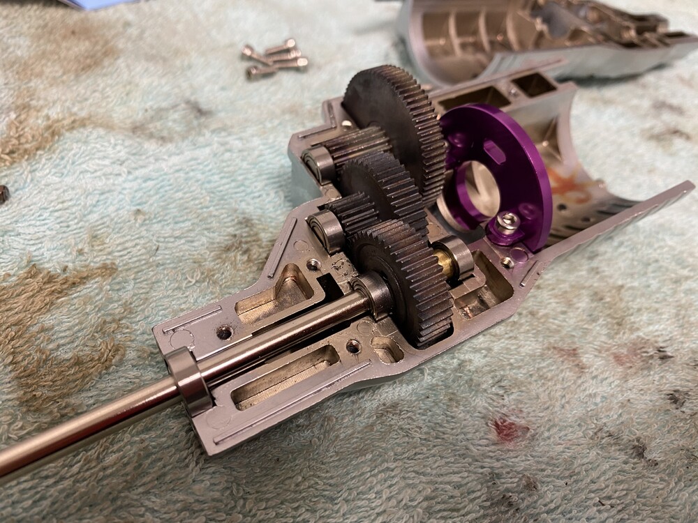

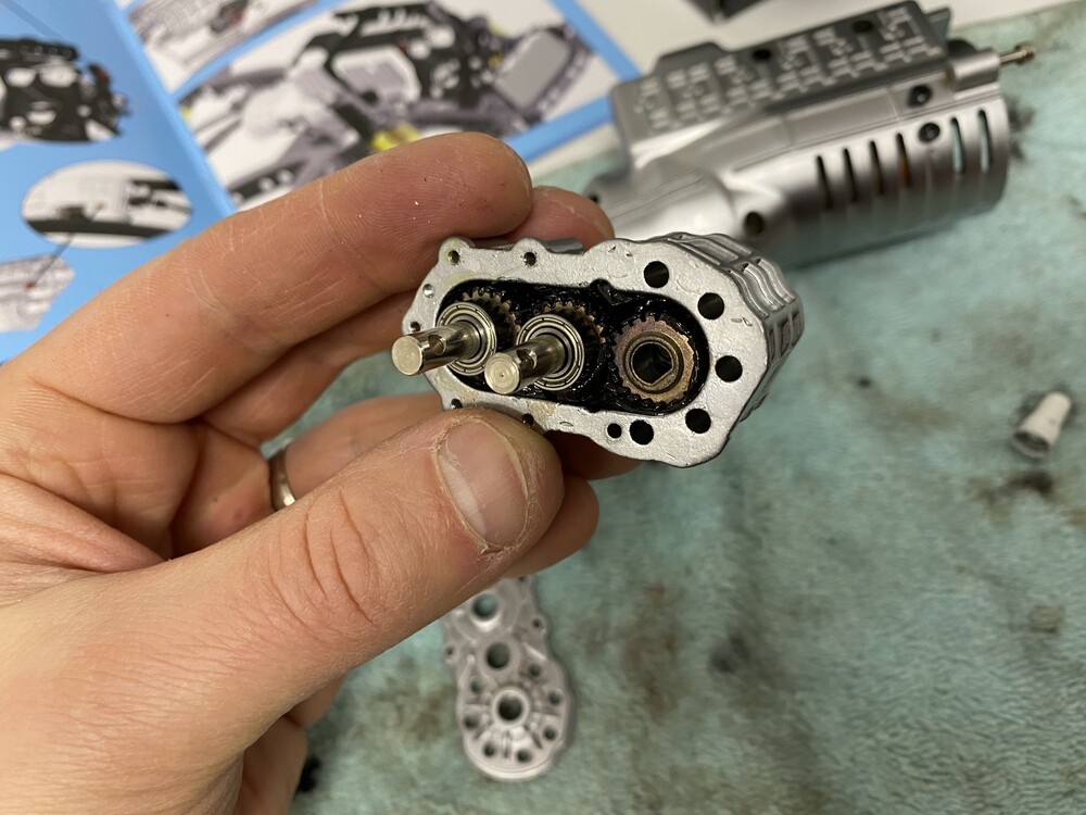

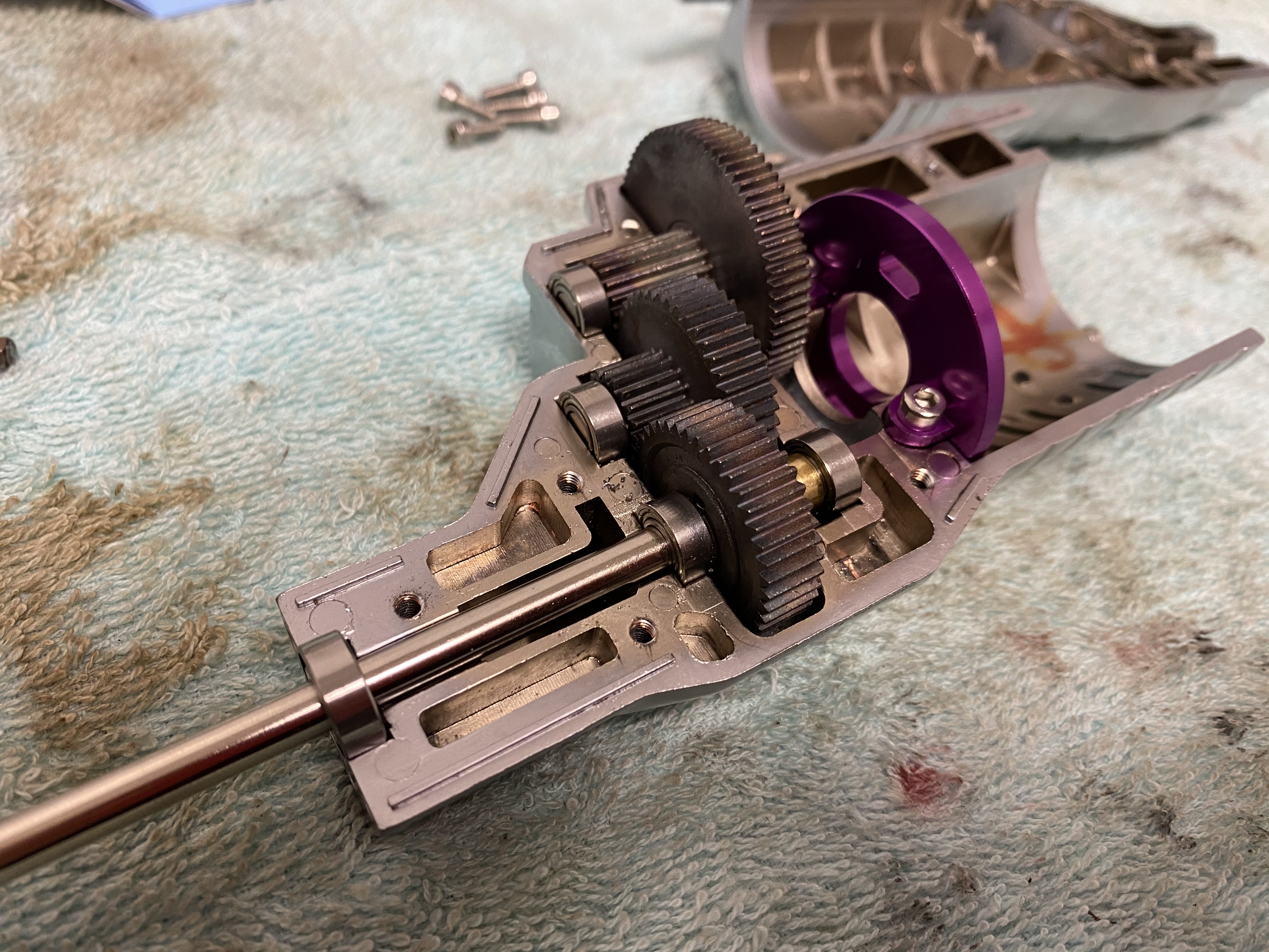

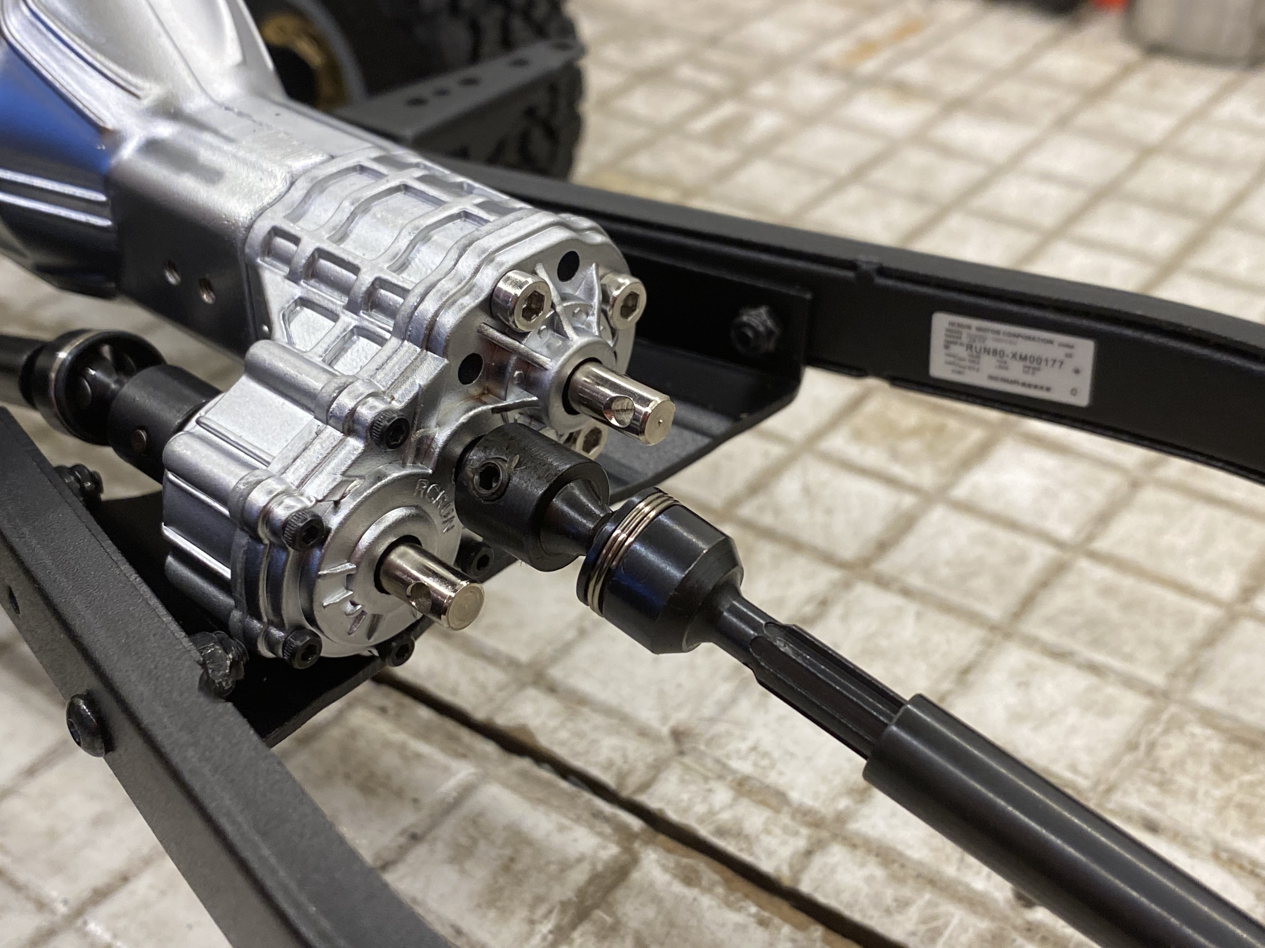

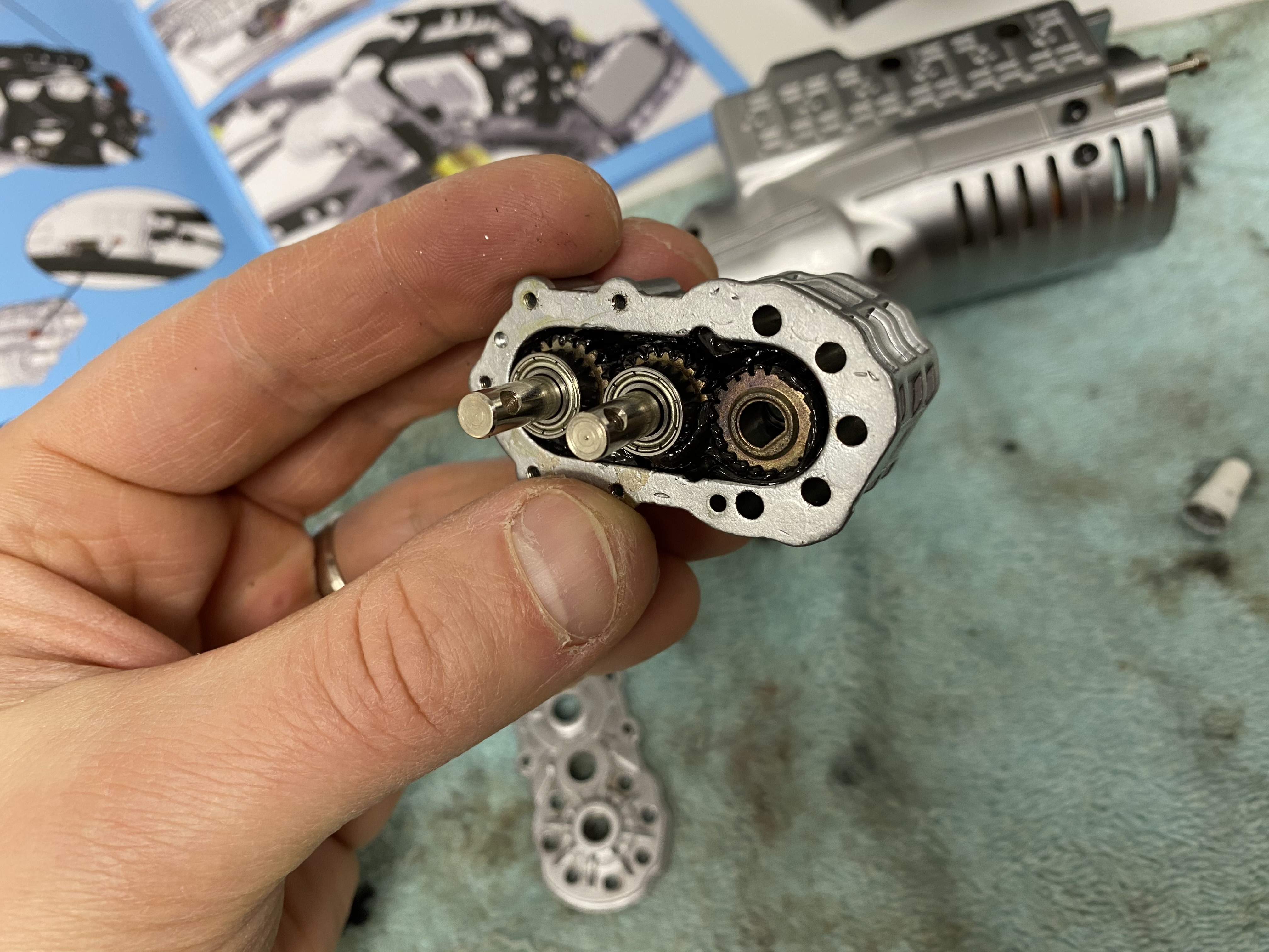

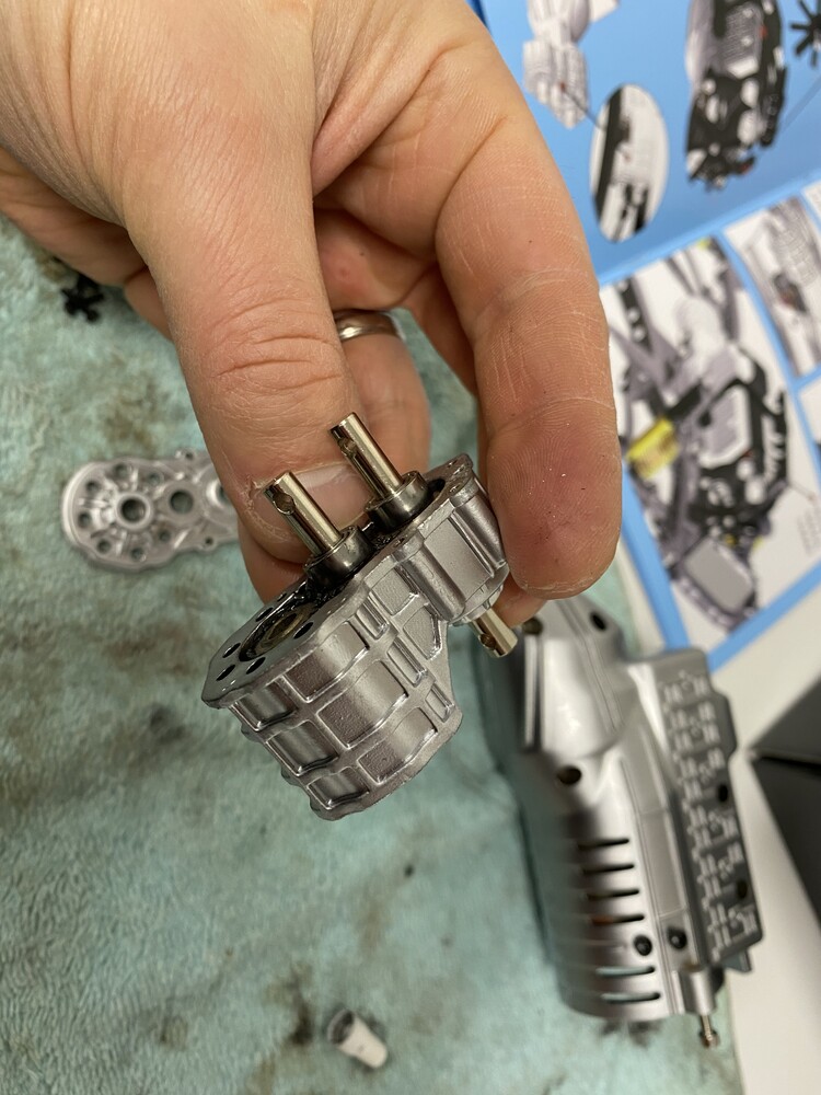

Lyhyesti, vaihteisto ja jakis möntti painaa kilon verran. Rattaat sisällä koneistettuja, simppeli ja toimiva. Jakovaihteisto ei hidasta ja ulostuloja riittää vaikka perunan nostokoneeseen ;)

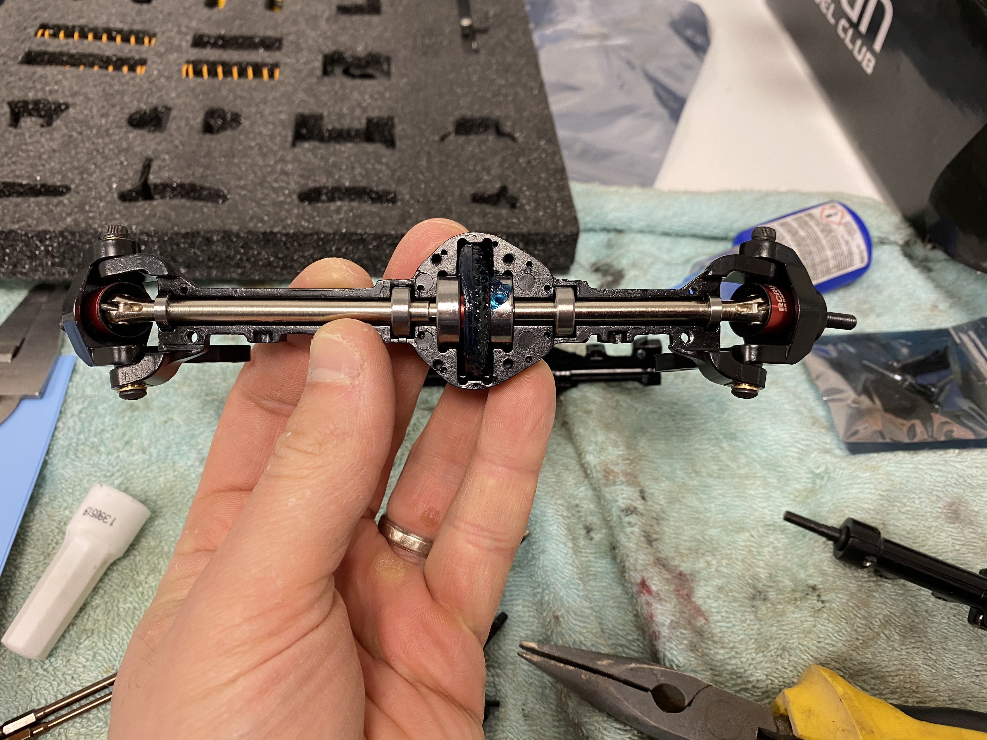

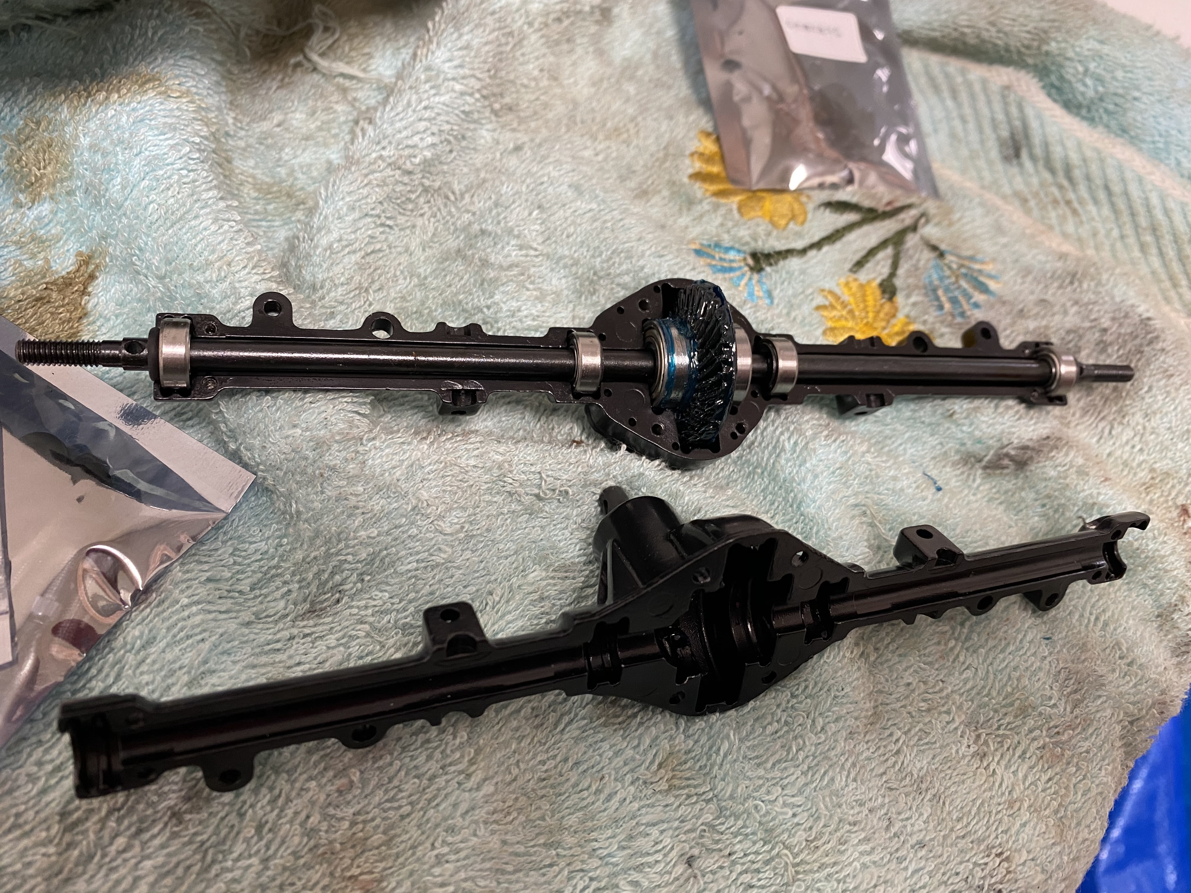

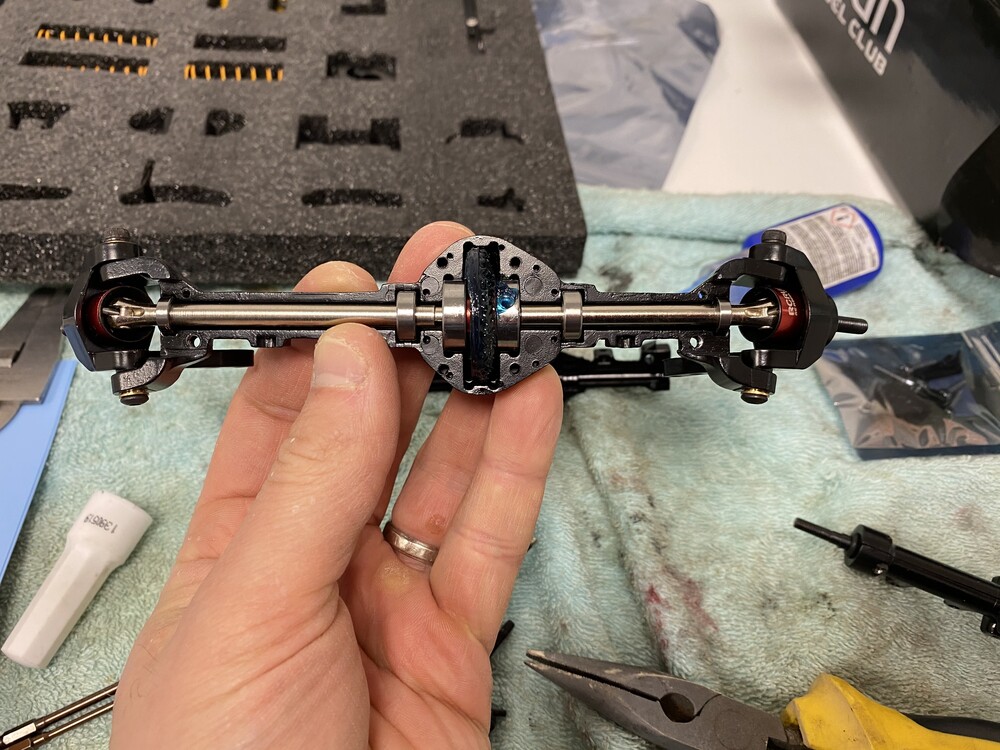

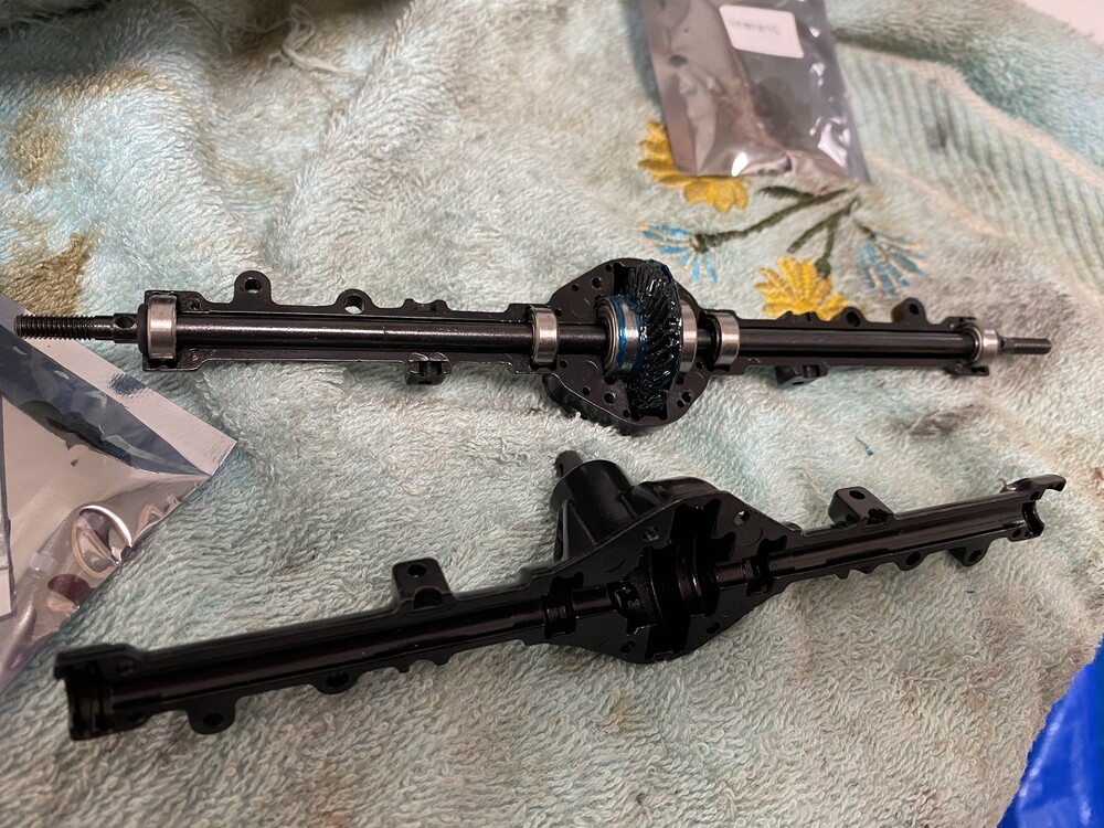

Alumiini akselit, vetarit 4mm paksut ja edessä cvd-tyyppinen nivel. Akselit ovat 2 osaiset ja niissä oli hyvät rasvat valmiina. Akselin pinionrattaassa ei ollut lautasrattaaseen nähden yhtään välystä. Kääntyvyys pitäsi olla 45° . Luotettavan oloiset akselit siis.

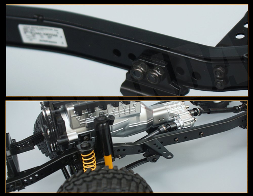

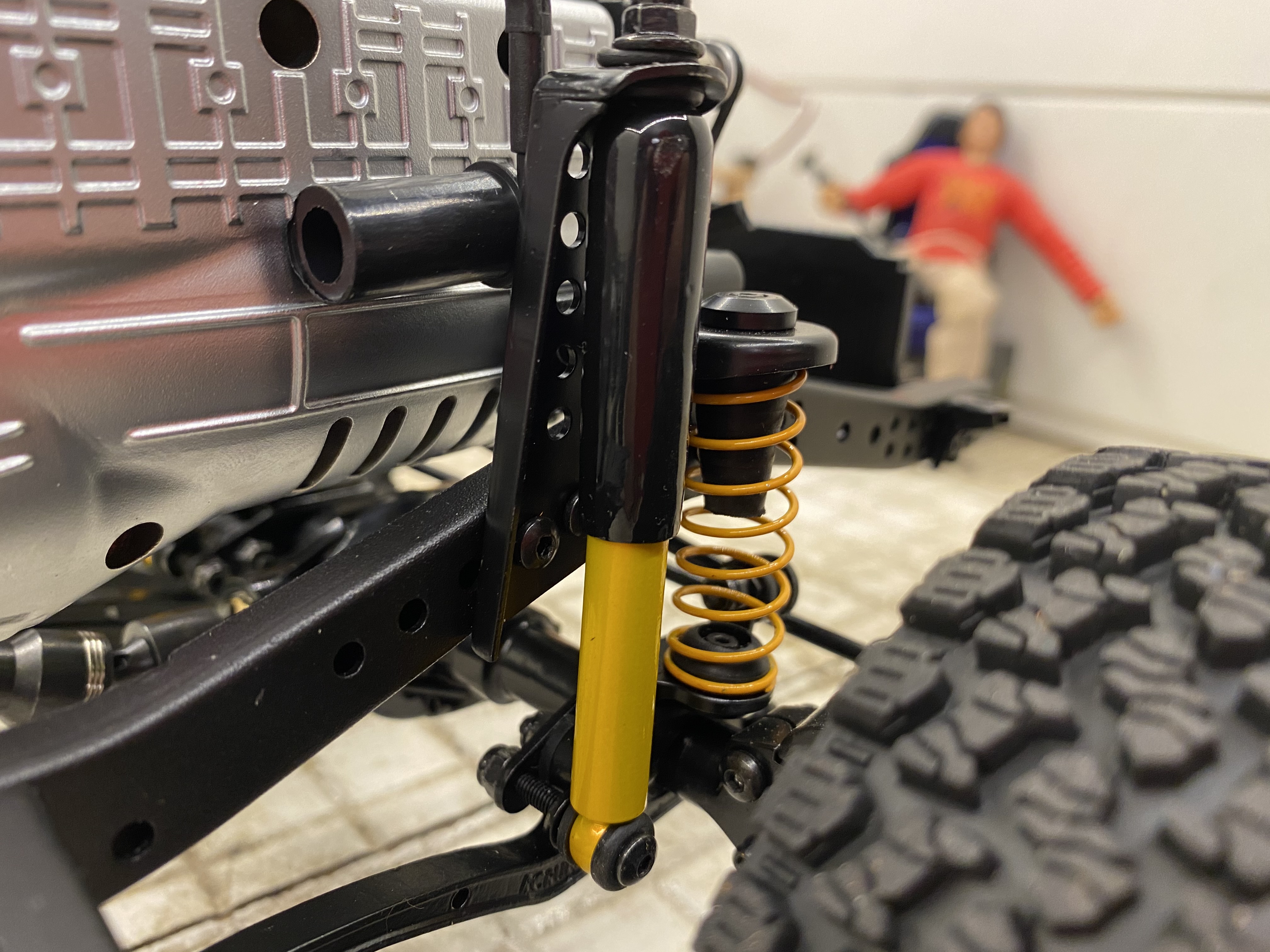

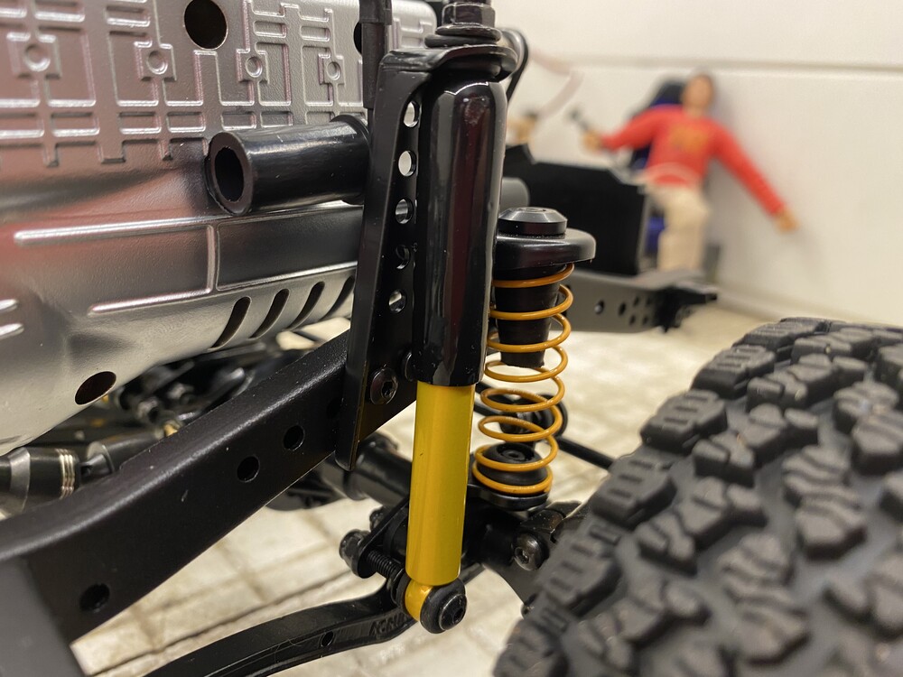

Jousitus on jäykkä ja iskareissa ei ole öljyjä. Tuntuma on mukavan napakka alustaa painellessa.
Sarjanumerokin on painettu rungon tarraan :)
LC80 Kovakori on tehty tähän ja jos vielä on RCRUN sisusta tähän, kiinnittyy se runkoon helposti.

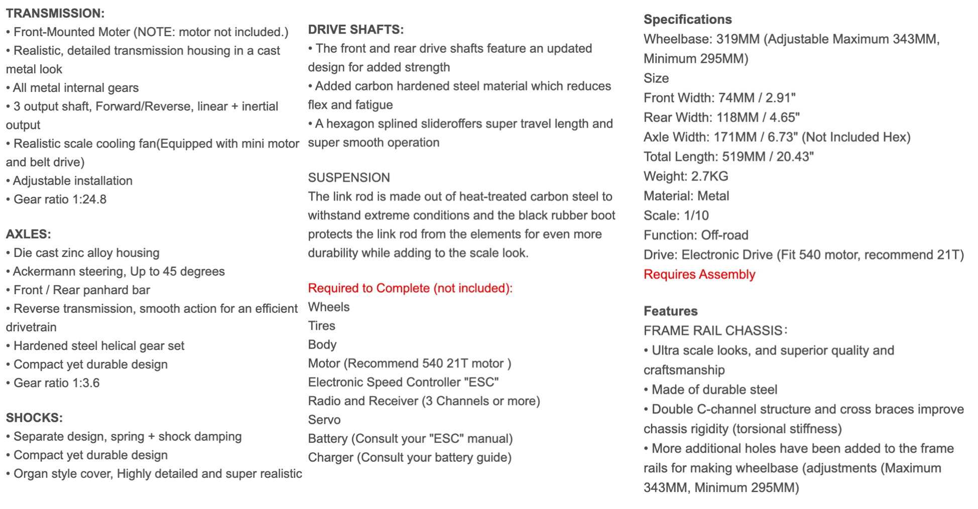

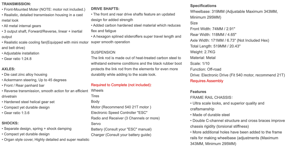

Tässä vielä Tech specs listaus:

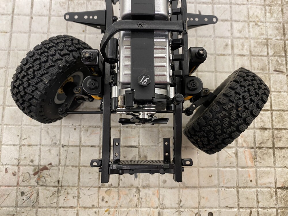

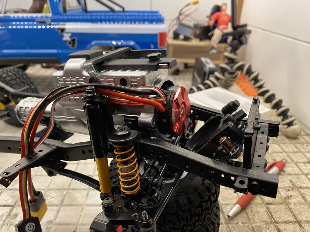

Itelle hankin myös tuon, saa vähän vertailla kulkua TRX4: kanssa.
Jostain syystä pyörän kiinnitysmuttereista kolme oli väärän kokoisia. Millin pienemmät kuin akselin kierre.
Sisustakin tuli jo maalattua, koria odotellessa... trx:ään on jo kori muokattu, joten se ei olisi enää nätin näköinen tähän runkoon.

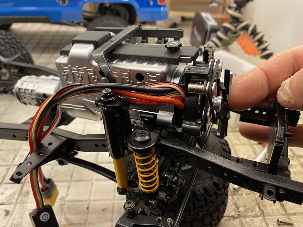

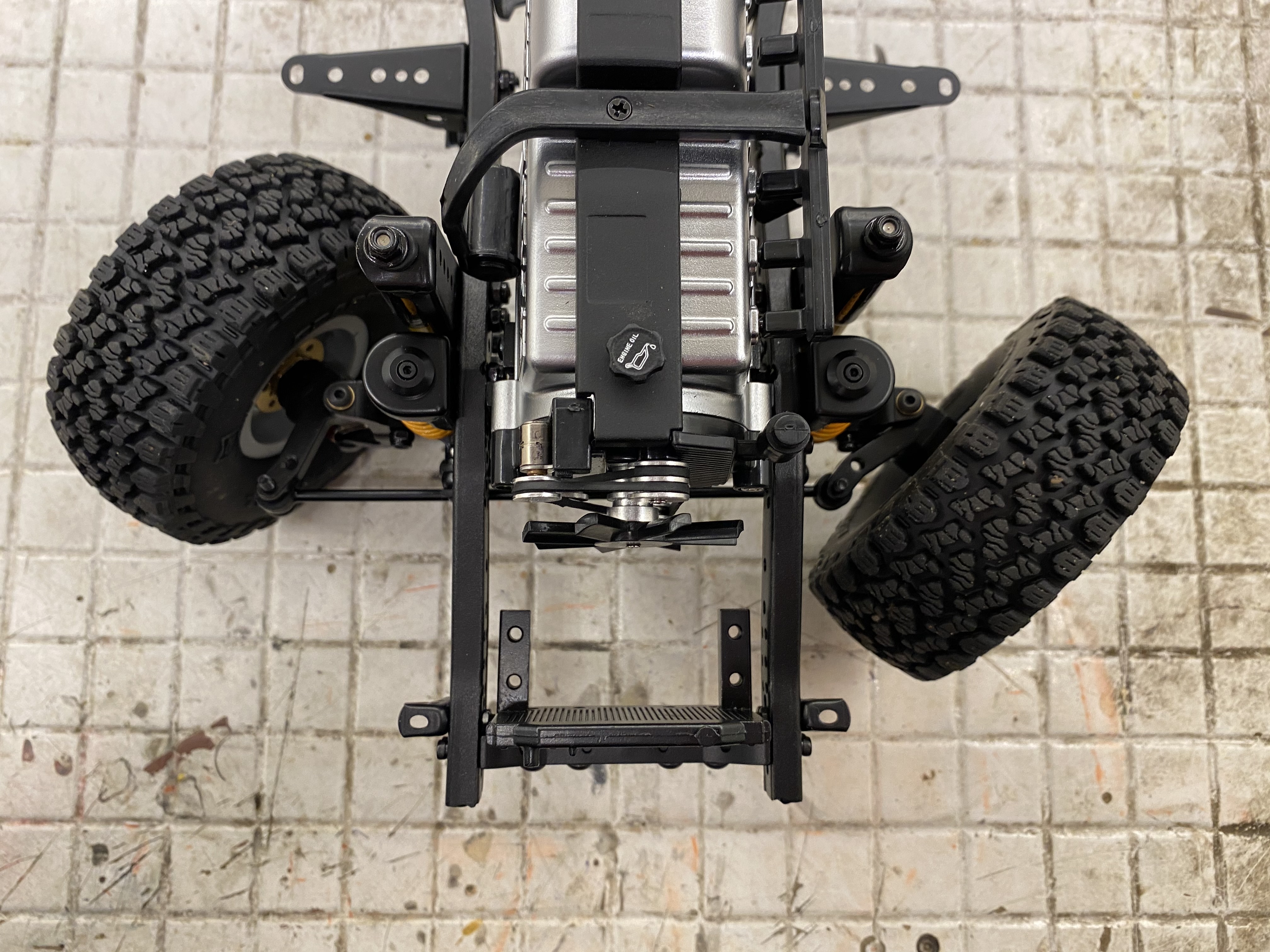

Sähköille joutuu vähän kattelemaan paikkaa, kun sisusta on niin tarkasti rungossa kiinni. Laitan varmaan tuonne takaosaan keulan vastapainoksi.

Hyvän näköinen tuo beige/ruskea sisusta, tuo hyvin yksityiskohdat esiin. Tuossa on oma homma tehdä sähköt ja johdot määrämittaiseksi. Itse tarkkailin tuon sisustan alla takatilan alla, taka-akselin alla on tilaa. Myös hw fusionin laittaminen on tähän perusteltua, kun ei noparin johdotuksia tarvi miettiä.
Takatilaan meinaan jonkun laatikon vastarille ja akulle tehdä.
Re: RC RUN80 Alusta LC80 kovakorille
Kiitos. Tuo pohja on maalattu Tamiyan TS-46 Light sand:lla ja muut osat Tamiyan XF-59 Desert yellow:lla, ratissa, vaihdekepeissä ja käsijarrussa lisäksi Mr Hobbyn H12 Flat black.Pisepise kirjoitti: La 13.02.2021 13:38 Hyvän näköinen tuo beige/ruskea sisusta, tuo hyvin yksityiskohdat esiin. Tuossa on oma homma tehdä sähköt ja johdot määrämittaiseksi. Itse tarkkailin tuon sisustan alla takatilan alla, taka-akselin alla on tilaa. Myös hw fusionin laittaminen on tähän perusteltua, kun ei noparin johdotuksia tarvi miettiä.
Joo, tuo fusion kyllä helpottaa jo vähän osien sijoittelua. Jää yhdet johdot pois.

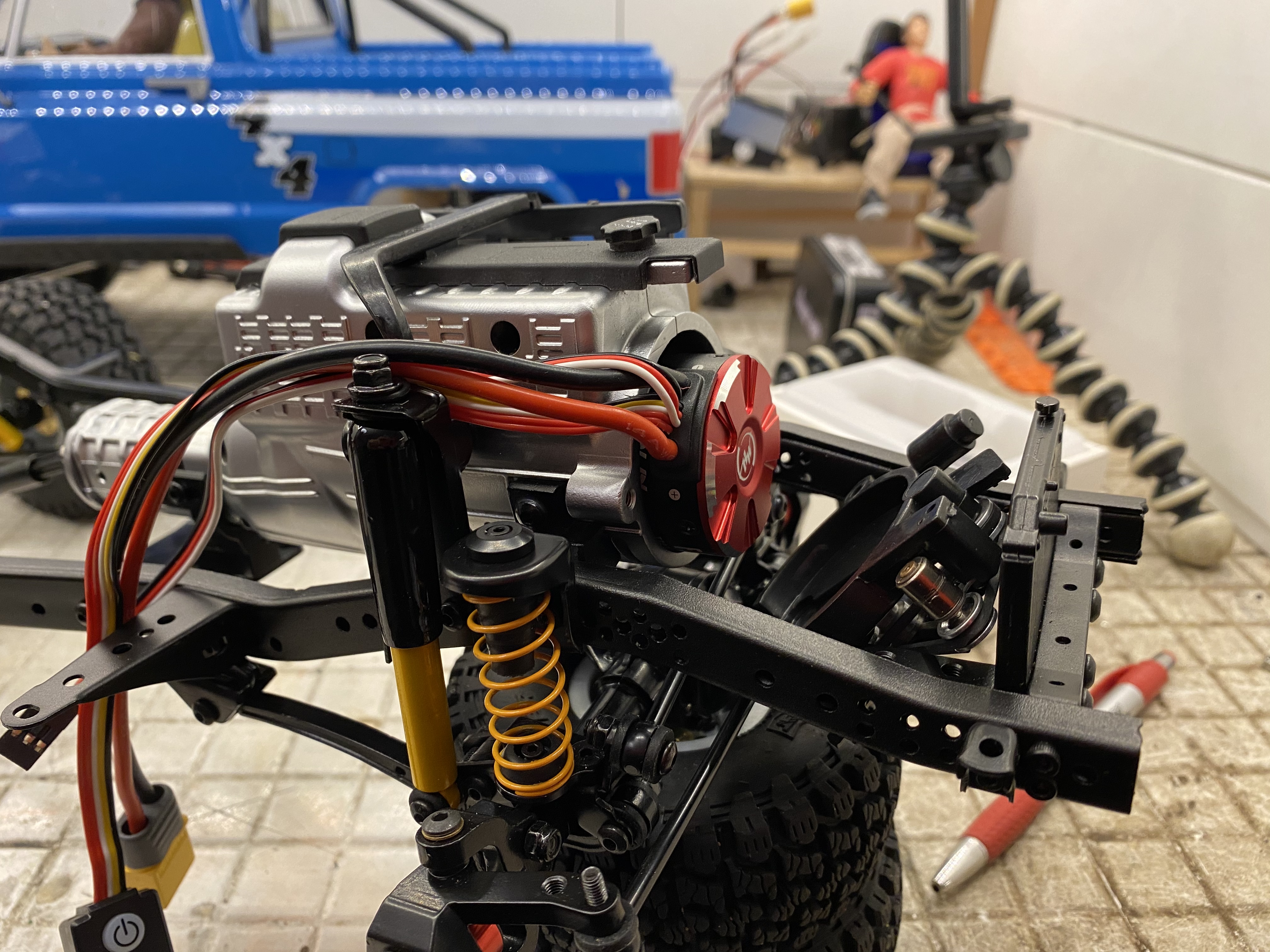

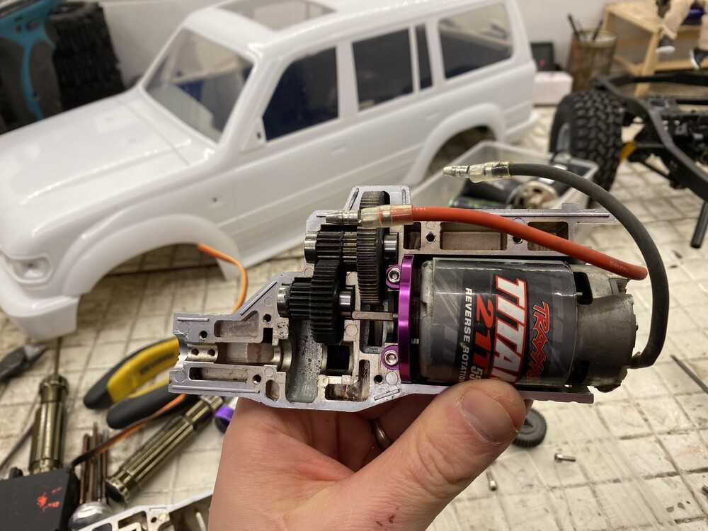

Mahtuuko tonne fusion? Ootko jo mitannut paljon tilaa moottorille?

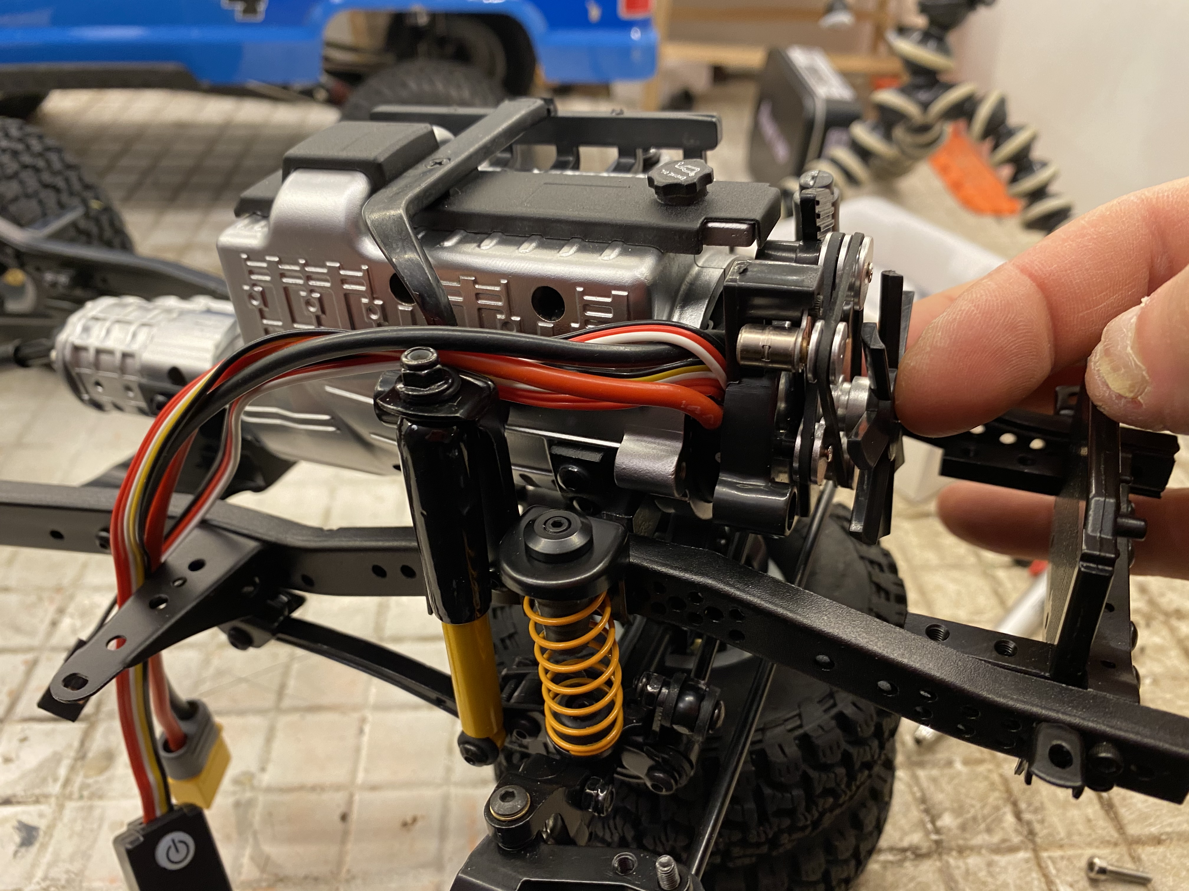

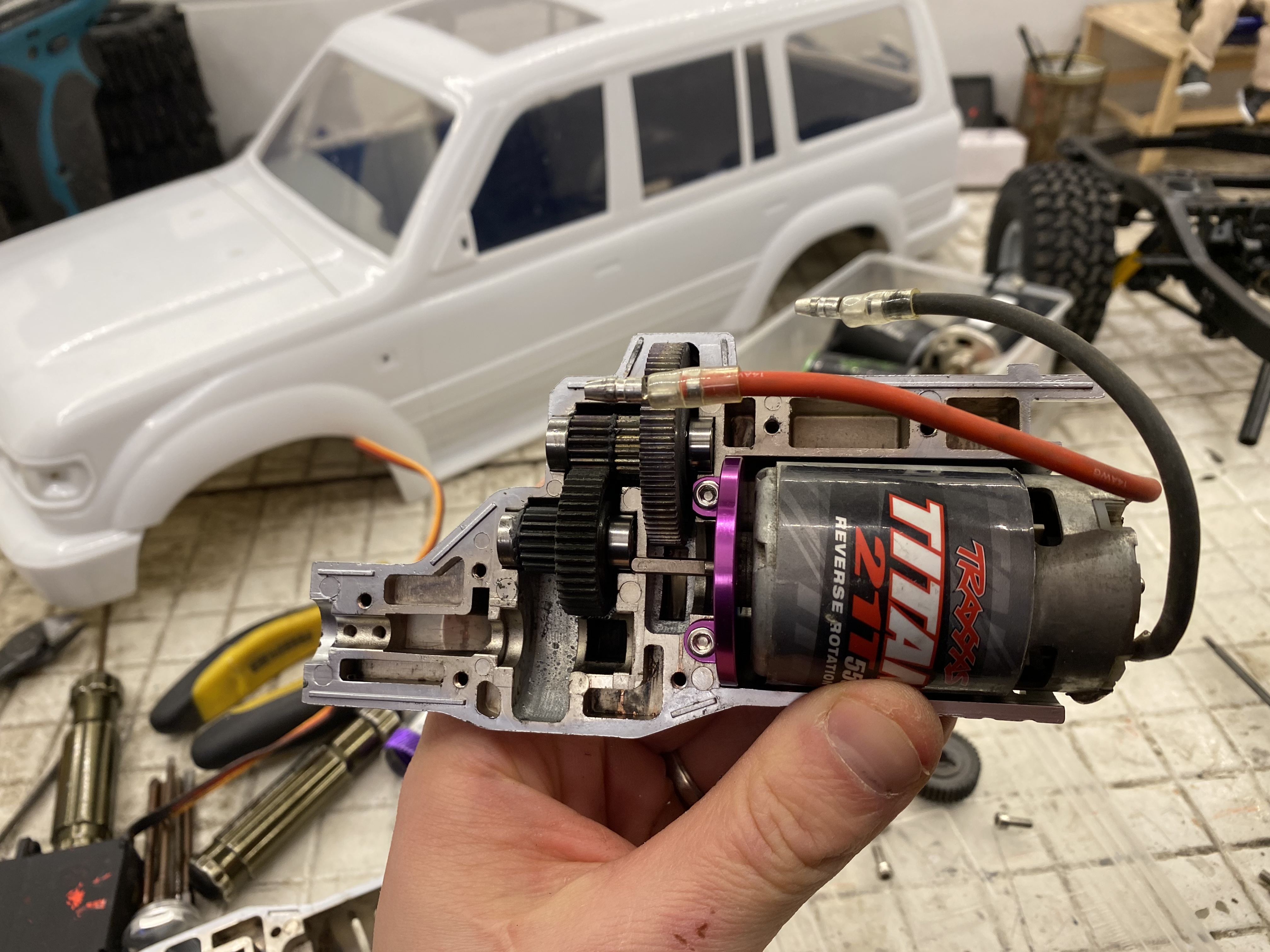

Se mahtuu sinne mutta se jakopään ”kansi” jää raolleen. En ole muuta kuin sovittanut näin niin kuin kuvassa. Fb:n rcrun ryhmässä näin että joku oli laittanut fusionin. Hän myös kertoi että oli jäänyt vauhti hitaaksi..? Tuossa on reilusti hitaampi välitys kuin perus axial 3 rattaisessa laatikossa. Testailen lähiaikoina miten se liikkuu. Ja kuinka iso pinion sinne mahtuu.sakarikl kirjoitti: La 13.02.2021 18:40 Mahtuuko tonne fusion? Ootko jo mitannut paljon tilaa moottorille?

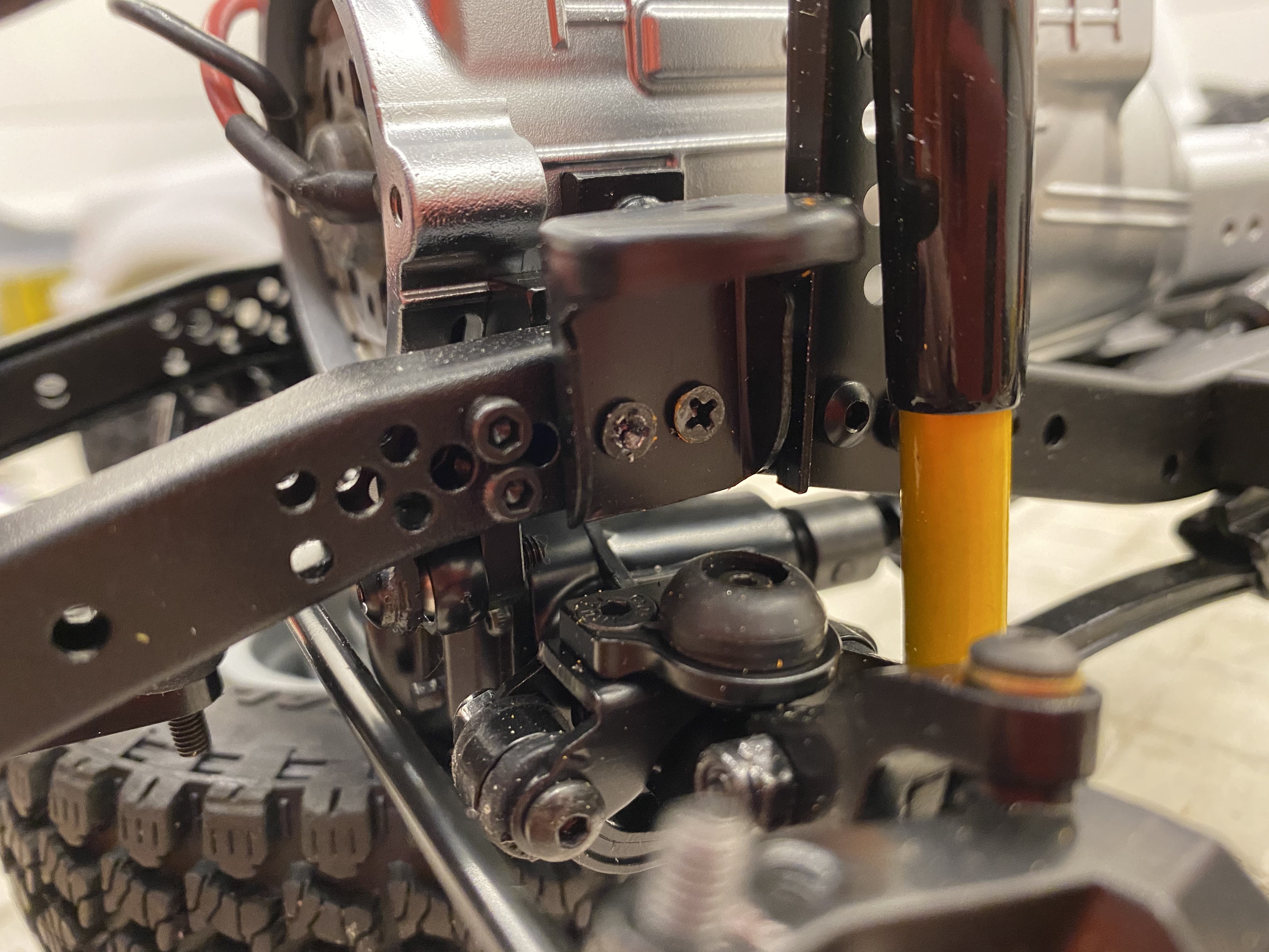

Moitteet on jäänyt vähäiseksi hienon alustan takia. Ruuvit on pehmeitä ja jo ekat ongelmat tuli 2,5mm ristipää ruuveista. Kantapyöreäksi, niin poralla kanta pois, ja uudet m3 kierteet tilalle ja ruuvi.

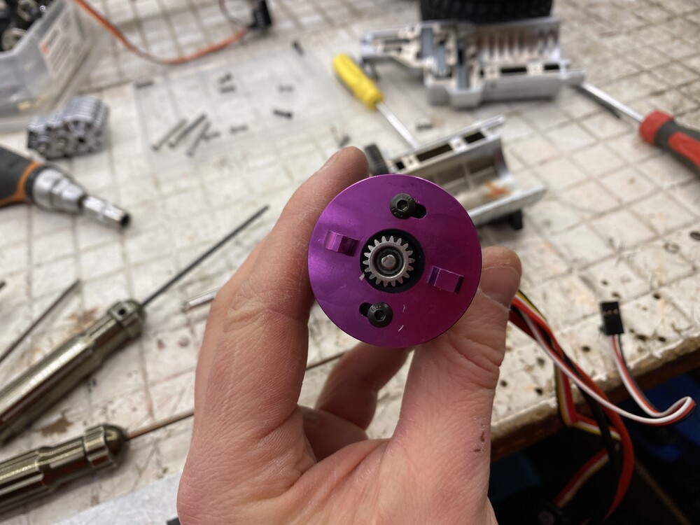

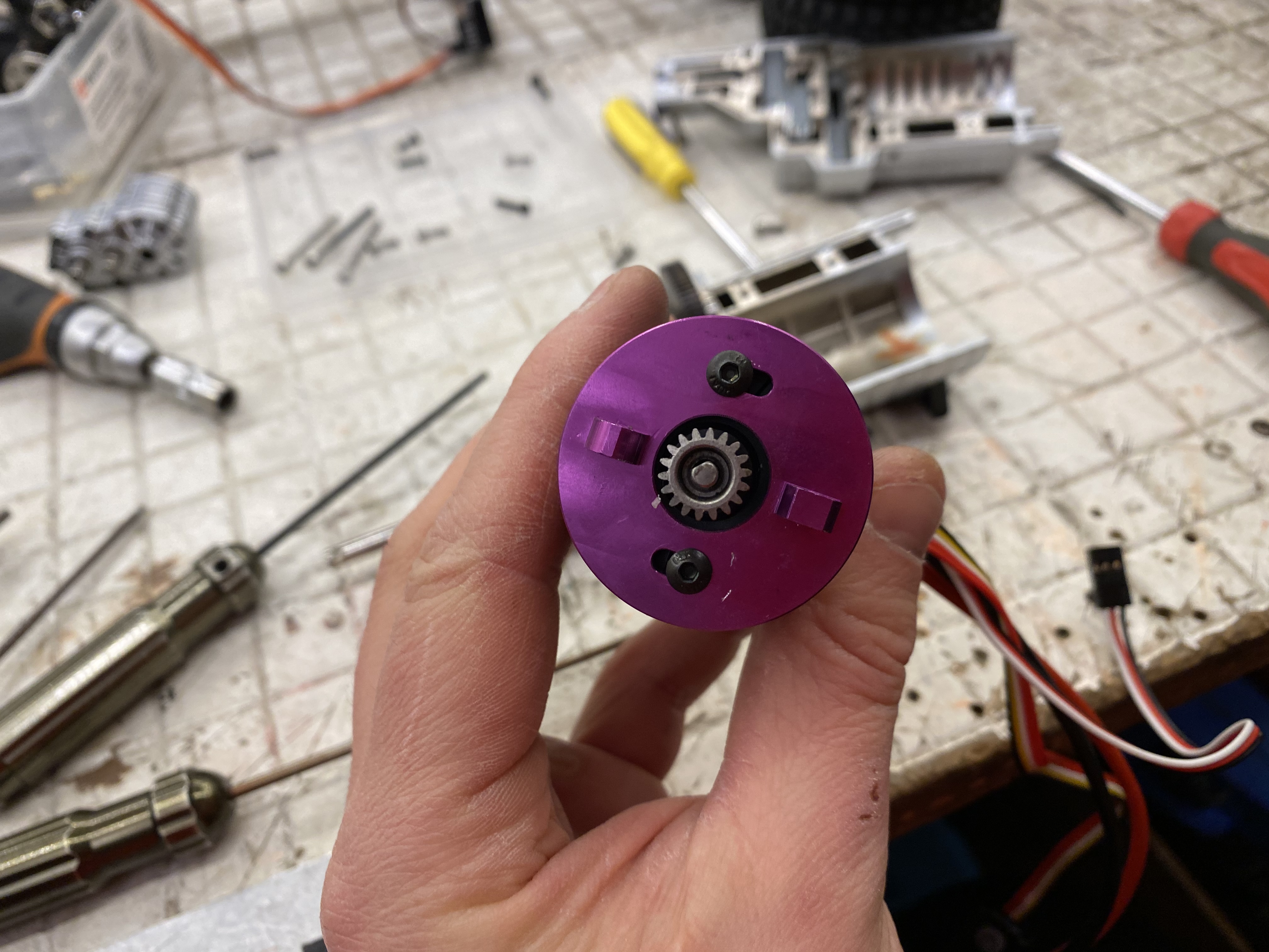

Ekat testit 3s akku, 27t 3slot moottori ja 18t pinion. Vauhti jää hitaaksi, mutta kyllä sillä ajelisi. Ei ihan sitä riittävää vauhtia.
Pinionia pystyy yhden hammaskoon muuttamaan suuntaan tai toiseen. Mikäli vielä isomman pinion haluaa pitää työstää moottorilevyn reikä.
550 kokoinen trx4 moottori mahtuu, mutta akseli on liian pitkä.
Kääntyvyys on hyvä akseleissa ja riittävä.
