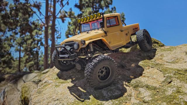

Scalemman kokoiset renkaat (4.19”) alle, niin ei raavi. Nuo orkkikset on hervottomat möhköt.
Re: Elementti (Element RC Enduro Sendero)
omenanraato kirjoitti: To 21.01.2021 07:45 Scalemman kokoiset renkaat (4.19”) alle, niin ei raavi. Nuo orkkikset on hervottomat möhköt.
Tässä taitaa olla kysymyksessä Trailwalker, ei Sendero.
Voi niitä lokarinkaaria hiemän trimmailla isommiksi. Trailwalkerissa vielä hyvin pyörii juuri nuo 4.19 renkaat. Pieni renkaiden raapiminen koriin on aivan normaalia ja kuuluu asiaan.
Myös etupuskuri on jo aika sievä ja lähes pienin mahdollisin mitä rtr-autoissa on. Hivenen isommilla renkailla etuylitys pienenee entisestään. Pelkkien tyynytestien perusteella on vähän vaikea päivittää autoa. Sulalla kalliolla ja maastossa sitä pääsee vasta kunnolla testaamaan. Ja onhan niitä sisäratoja myös muistaakseni Hobbyfactoryllä.

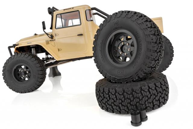

Anteeksi vielä tyhmyyteni, mutta mitä nuo rengaskoot oikein tarkoittaa? 1.9" ja 4.19" En vaan ymmärrä muutakuin tuon tuumamerkinnän ja numeroita.
Viestit: 315
Paikkakunta: Keminmaa
lassii kirjoitti: To 21.01.2021 16:55 Anteeksi vielä tyhmyyteni, mutta mitä nuo rengaskoot oikein tarkoittaa? 1.9" ja 4.19" En vaan ymmärrä muutakuin tuon tuumamerkinnän ja numeroita.
1.9" on vanteen halkaisija ja 4.19" on renkaan ulkohalkaisija. 4.19" on ns. C1 rengas, koska se on SORRCA scale luokka 1:ssä suurin sallittu rengaskoko. Toinen yleinen rengaskoko on 4.75" mikä on C2 luokan suurin sallittu halkaisija.
Ns. Scale vanteita on lisäksi 1.55" ja 1.7", mutta ne on aavistuksen harvinaisempia. Trailwalkerin vakio vanteet taitaa olla juurikin 1.55" eli jos lähdet rengaskaupoille niin ota tuo huomioon.
Kannattaa ottaa Youtubesta seurantaan Pisen rc-maasturit kanava. Pisellä on juuri meneillään Trailwalker budjetti rakentelu sarja, jonka toisen osan aiheena oli renkaat.
ig: crawl1ngfinn
Tyhmää kysymystä ei ookkaan.
1.9" on vannekoko ja ehkä se yleisin käytetty koko. Vanteita on yleensä koissa 1.55, 1.7, 1.9 ja 2.2.
4.19" on renkaan ulkohalkaisija. Tuo 4.19" on suurin sallittu halkaisija Scale luokka C1:ssä. C2 luokassa suurin sallittu on 4.75". C3 luokkaa en lonkalta muista, joku viisaampi valaiskoon tuota.
Toivottavasti avasi tarpeeksi.

Kiitos, olen taas astetta viisaampi. Näyttäis olevan ainakin Hobbyfactorylla niukasti noita 1.55 vanteita varsinkin jos päivittää ne metallisiin joskus. Onkos sitten saatavilla renkaita matalamalla profiililla 1.9 vanteille? Varmaankin jossain. Tuo 4.19 kun kerran raapii lokasuojia niin jotain asialle ois hyvä tehdä.
Katsoppa vaikka Snakepit Rc:n nettikaupasta. Siellä on ihan kiva valikoima kaikkea ja nopeat toimitukset.

Tuleekos ongelmia jos vaihtaa vannekoon 1.55->1.9 mutta katsoo renkaan sitten matalammalla profiililla ettei ole ainakaan yli tuon 4.19 (106mm) Mitä tuo Beadlock, että se on purettava vanne kun noissa on ruuvit kehällä?

Ei tule ongelmia halkaisijan takia. Elementin knucklet eli ne kääntöpalat etuakselilla on aavistuksen kookkaat ja osassa vanteista saattaa niiden kanssa tulla kahnausta, mutta suurin osa vanteista taitaa toimia. Jos kuitenkin sattuu niin että vanne ottaa knuckleen, niin siitä selviää leveämmällä hexillä. Alkuperäiset hexit on 6mm leveät ja useilta valmistajilta löytyy 8mm, 10mm jne. 2mm pykälissä. Toki jos haluaa säilyttää suht vakio lookin, niin kannattaa pyrkiä siihen ettei tarvisi levittää, ainakaan enempää kuin tuo 2mm per puoli.
Beadlock vanne lukitsee renkaan "huulen" (bead) vanteeseen ja estää kumia pyörimästä vanteella tai hyppäämästä pois vanteelta. Pääosa aftermarket vanteista on beadlock vanteita ja metalliset beadlockit on erittäin hyvä hankinta.
Kannattaa vilkaista myös Tamico.de. Siellä myydään aika kattavasti mm. RC4WD:n tuotteita, RC4WD:llä on ehkäpä markkinoiden paras valikoima lisensoituja scale renkaita ja vanteita 1.55", 1.7" ja 1.9" koossa.

Omaan trailwalkeriin hommasin gmaden 1.9 peltivanteet sr02 ja hyrax class1 renkaat. Niitä edessä olevia ohjauslevyjä mistä meteoriitti taisikin mainita (https://hobbyfactory.fi/p47865/element- ... -bta-42064) piti kyllä vähän dremelillä hieroa ja eteen 7.0mm hexit ni ei hankaa enään. Näyttää hyvältä ja hobbyfactoryn vieressä fullspeed:in crawling radalla testattu myös erittäin toimivaksi komboksi.

Korjaus tähän, RTR renkaat on General Grabber(TM) A/T X kumit ja mitat on 1.55*3.85 eli ei ainakaan isommaks voi laittaa.
