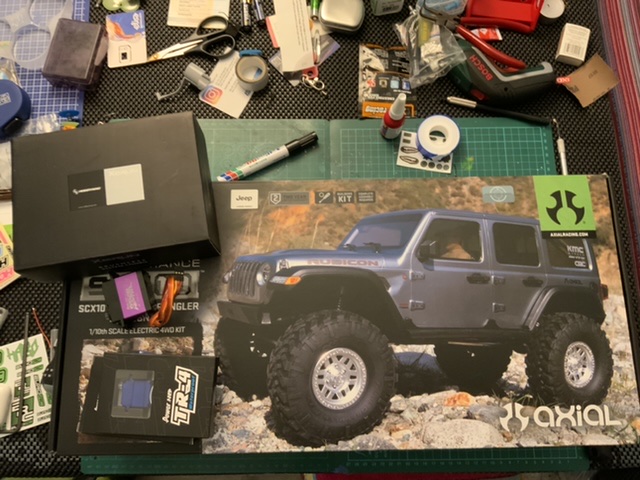

Ai että voiko maanatai paremmin alkaa, herätessä on omapostissa näkyvissä että paketti on saapunut kohdemaahan!
Toki töissä oli aika pitkäveteistä päivitellä tilannetta tuleeko paketti perille. Töistä palatessa pitstoppi hobbyfactoryssa ja electroniikkaa mukaan.
Ja kyllähän se posti toimitti paketin lähimpään noutopaikkaan.
Onneksi otin tunnin päikkärit, tässä voi hetki vierähtää ;-)

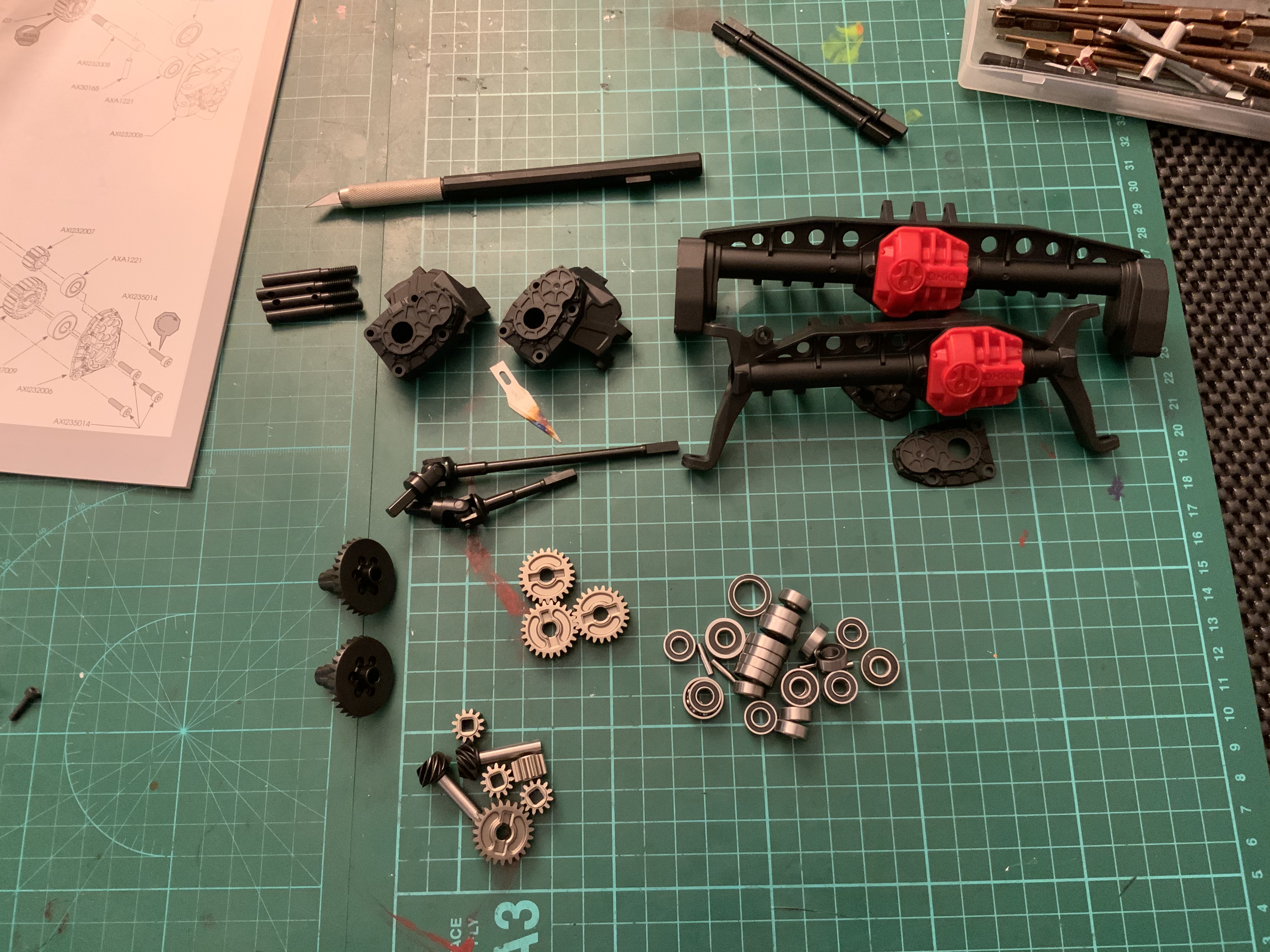

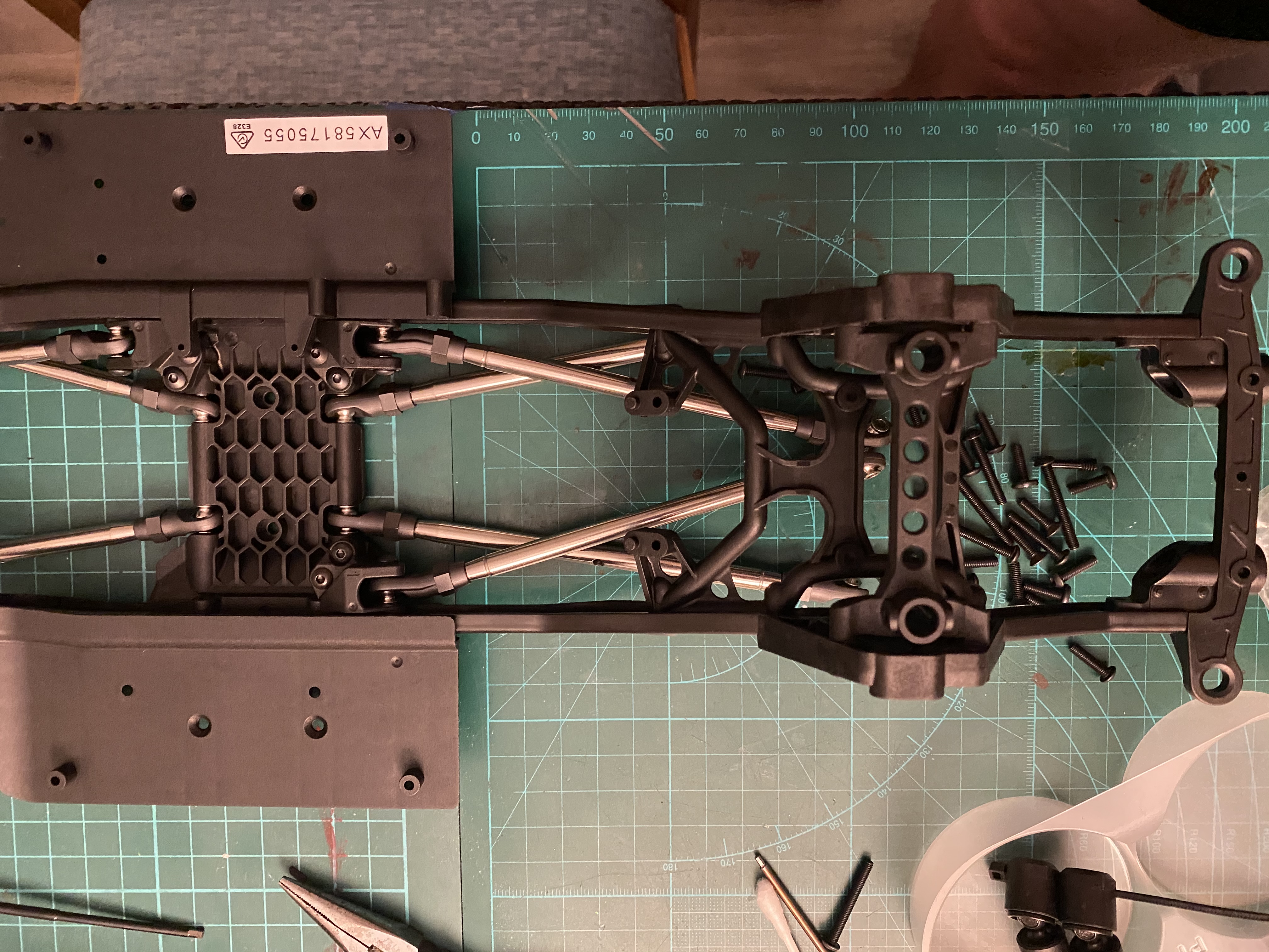

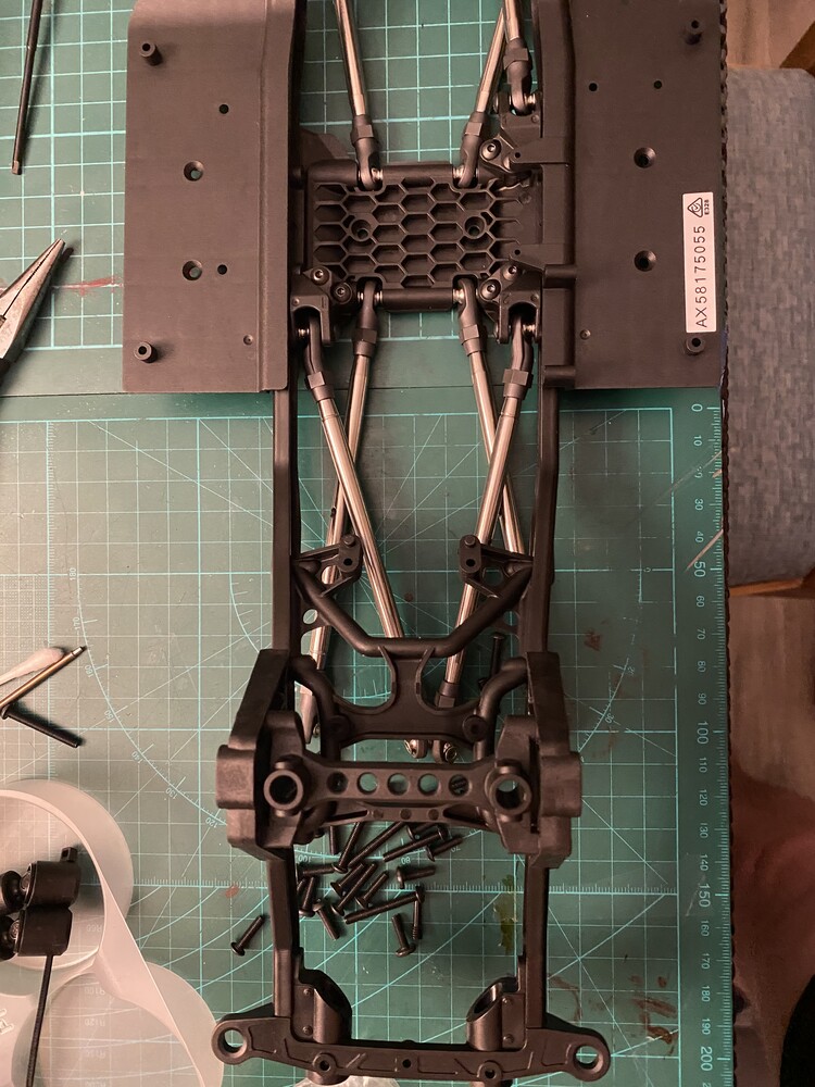

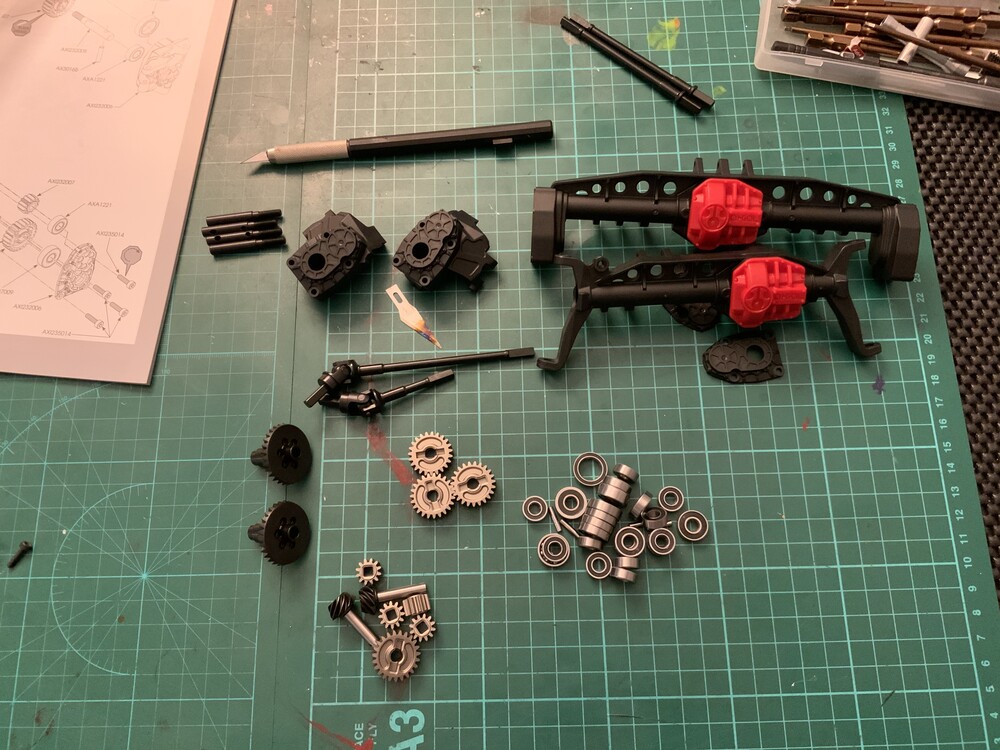

Pitivaan vähän tänään alotella kasausta😝😝
On kyllä hienosti tuo laatikko toteutettu.
Tästä se taas lähtee

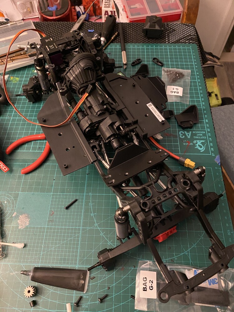

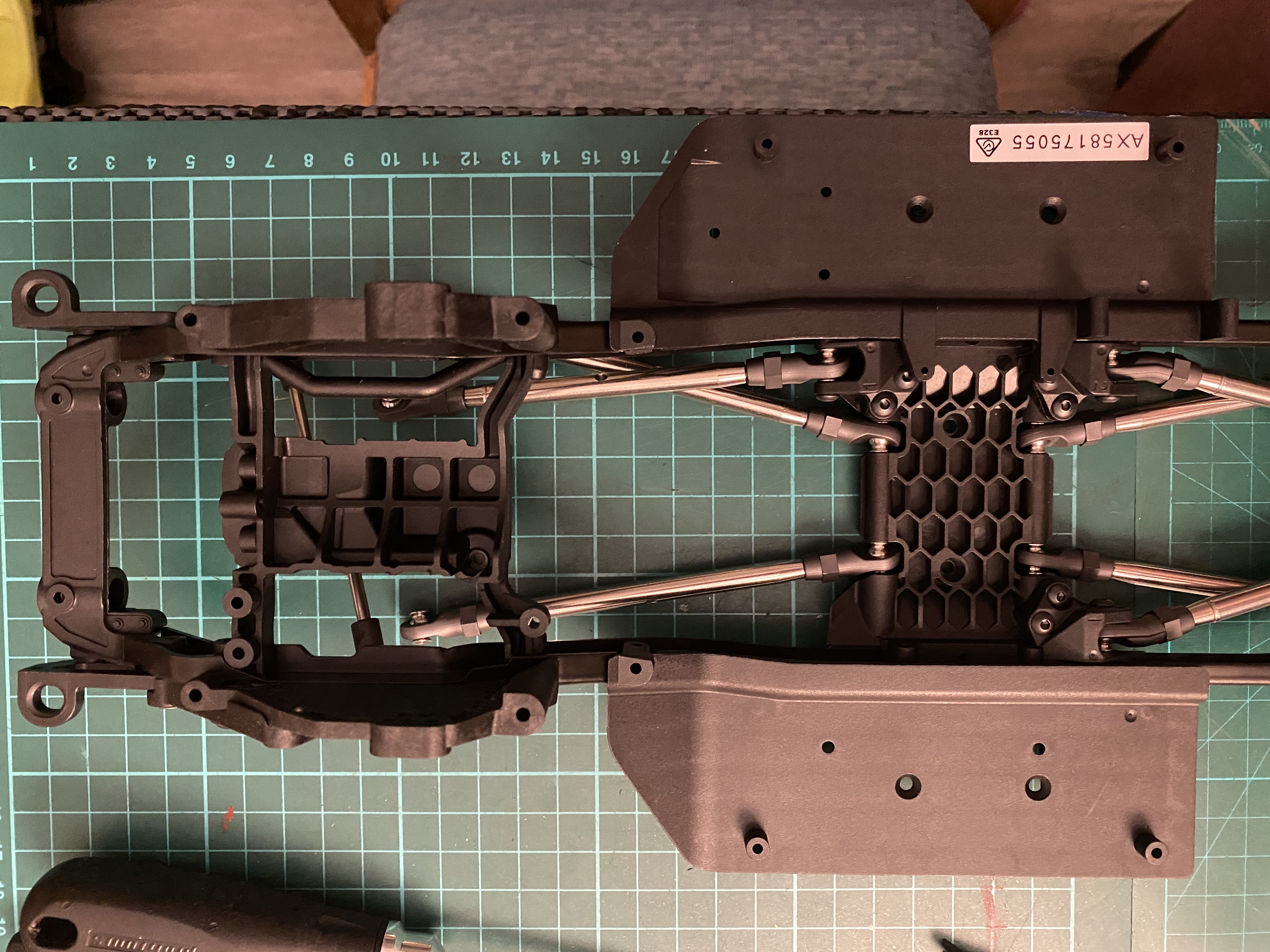

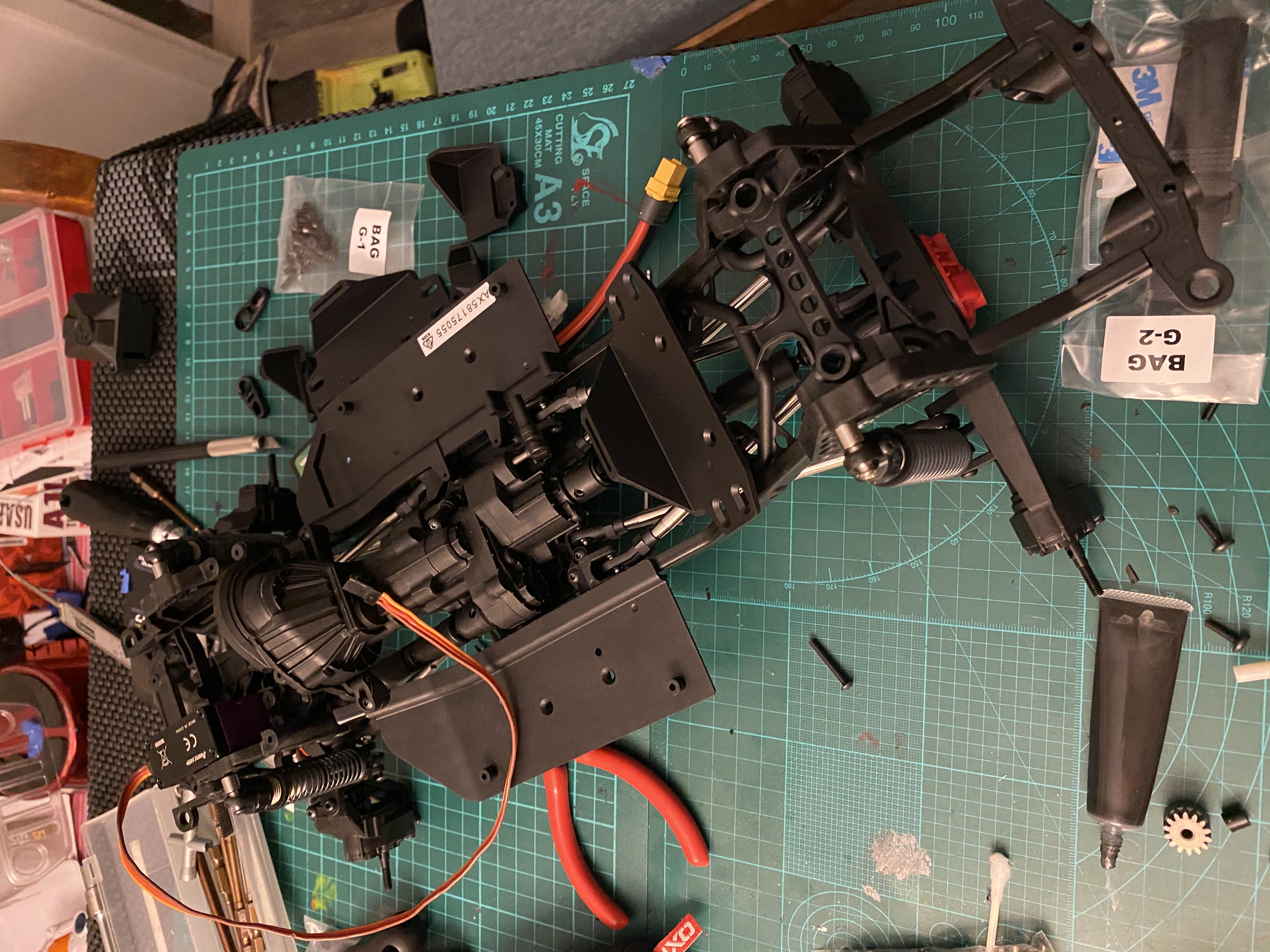

Kaiken juhannus hulinan keskellä maltoin hetkittäin pysähtyä ja rakennella autoakin.
Auto on nyt kasattuna ja voi alkaa keskittymään maalaus hommiin. En vaan ole vielä ihan varma mikä olisi väritys.

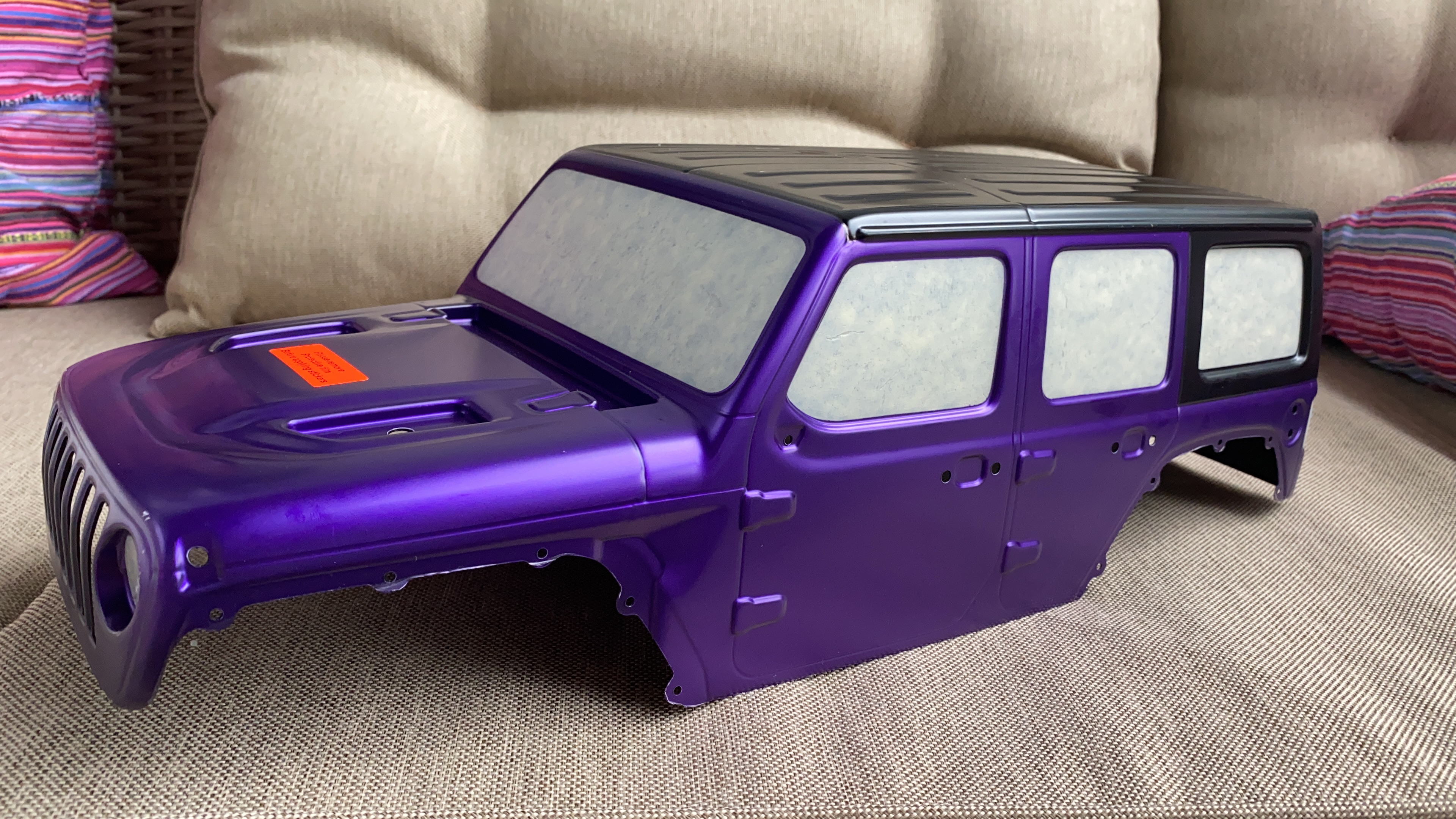

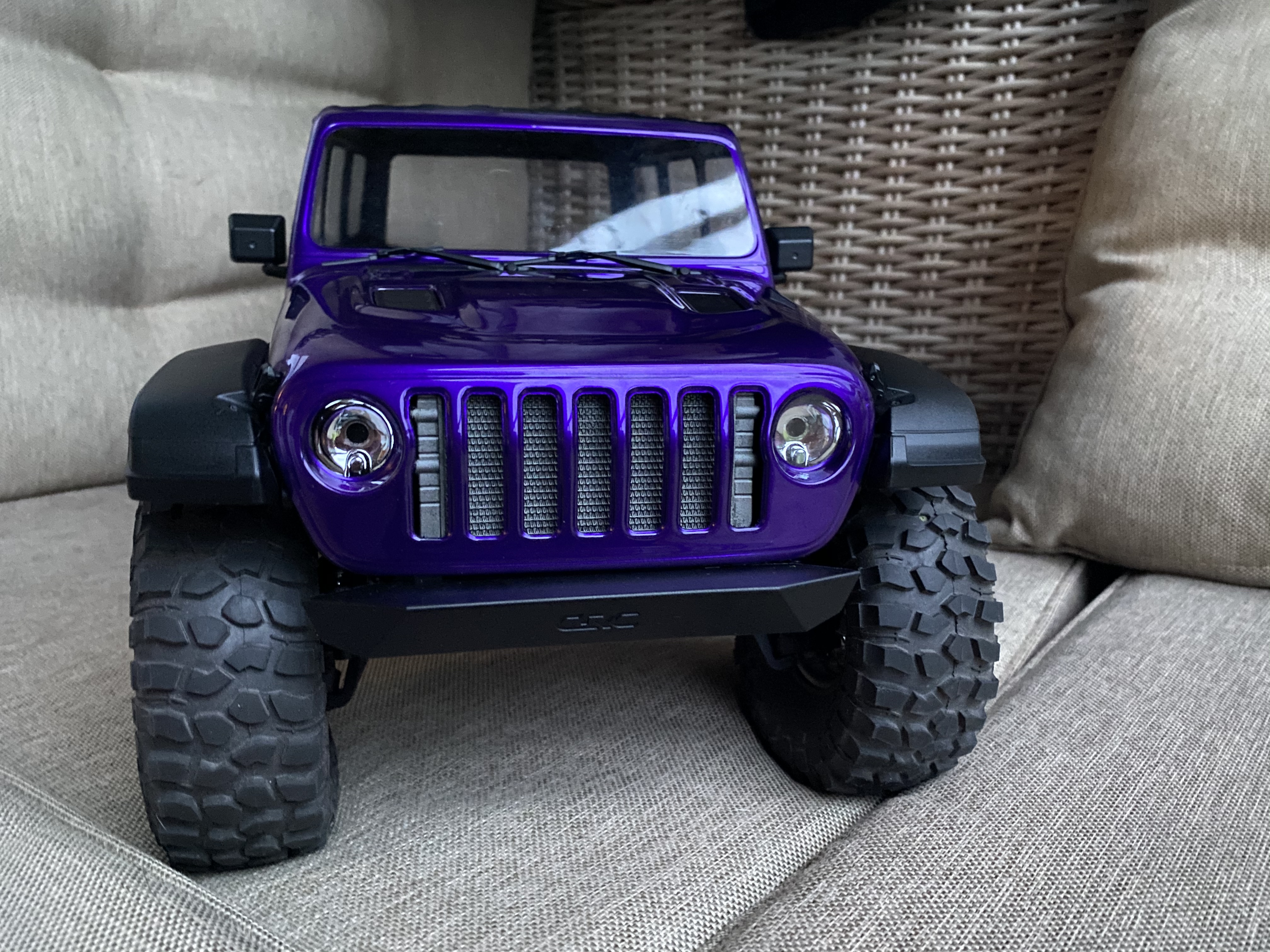

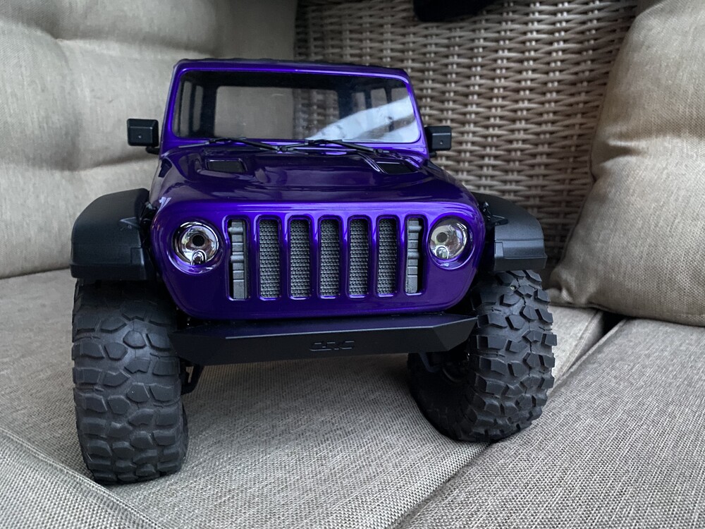

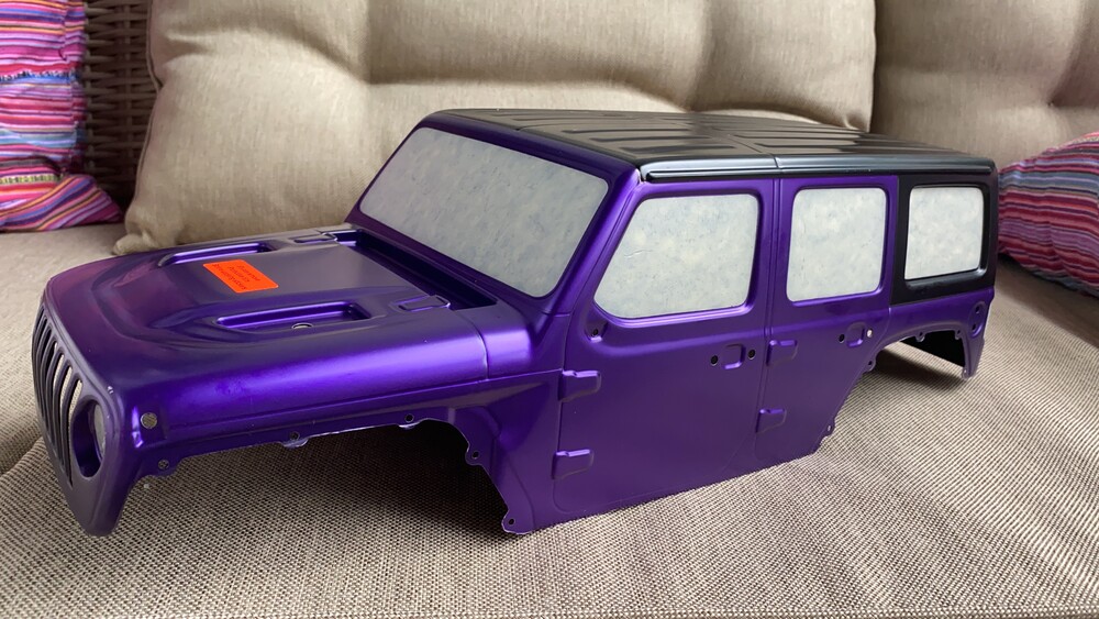

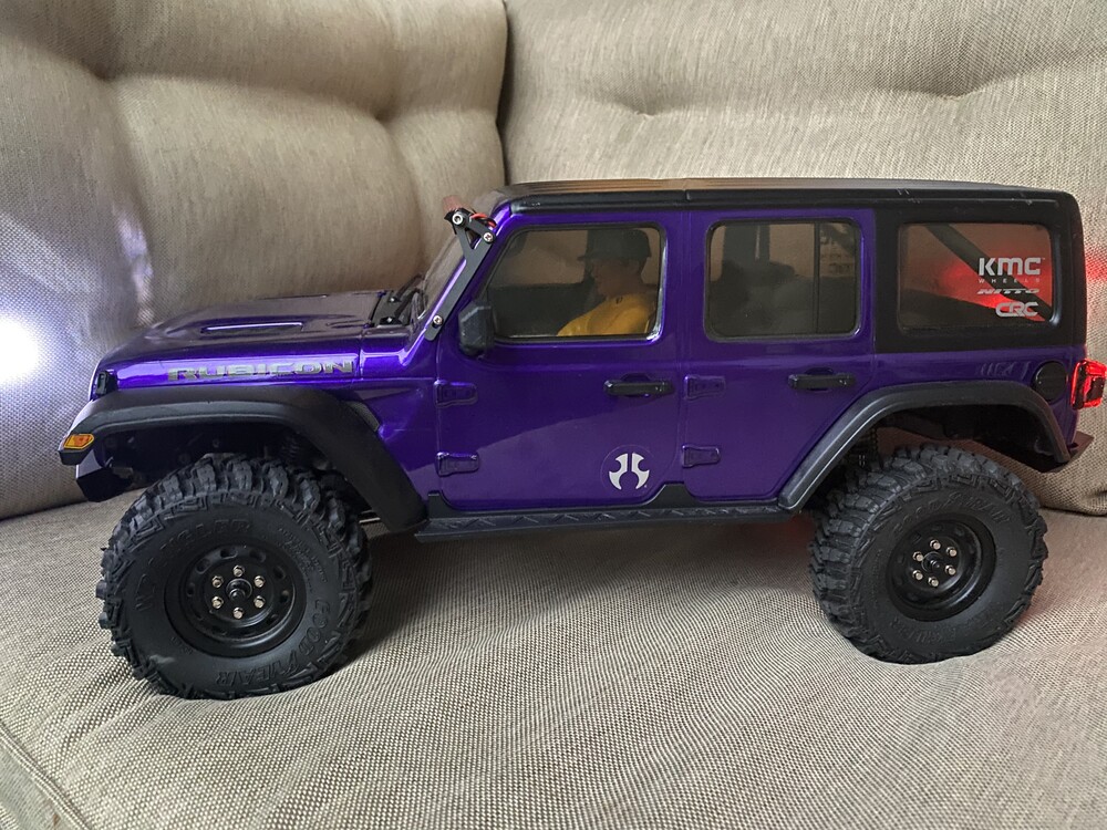

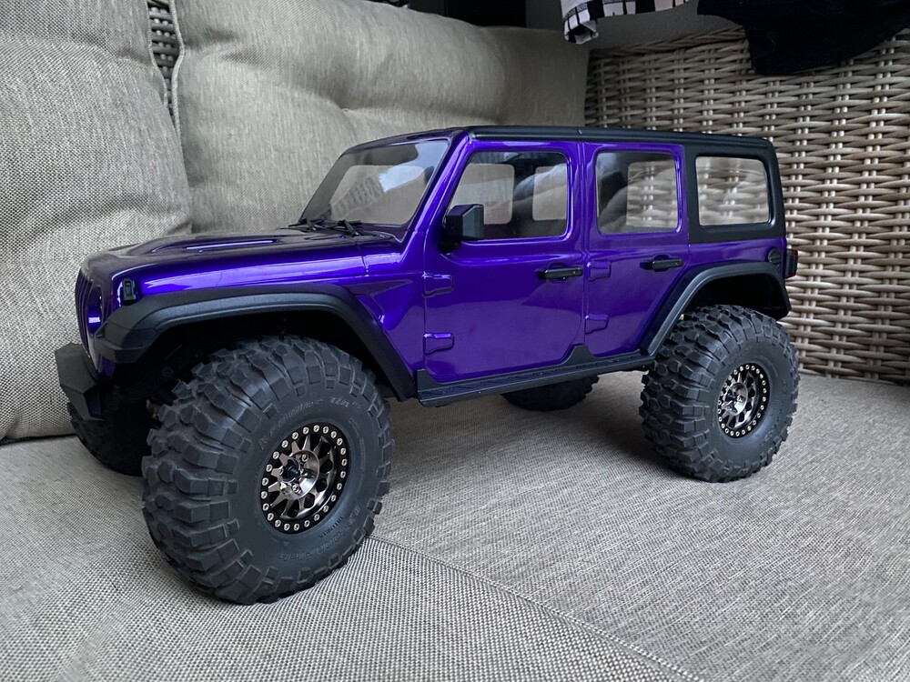

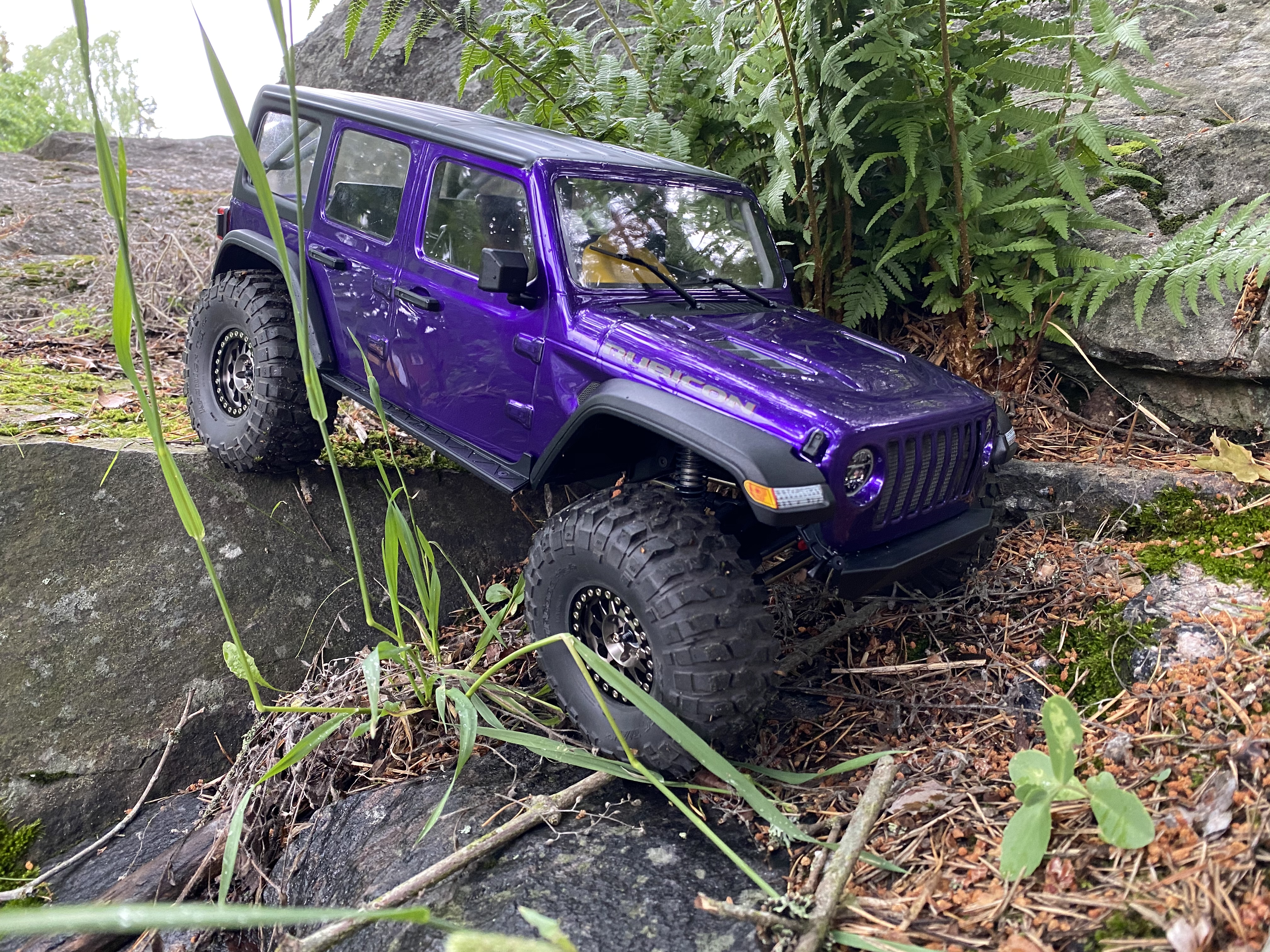

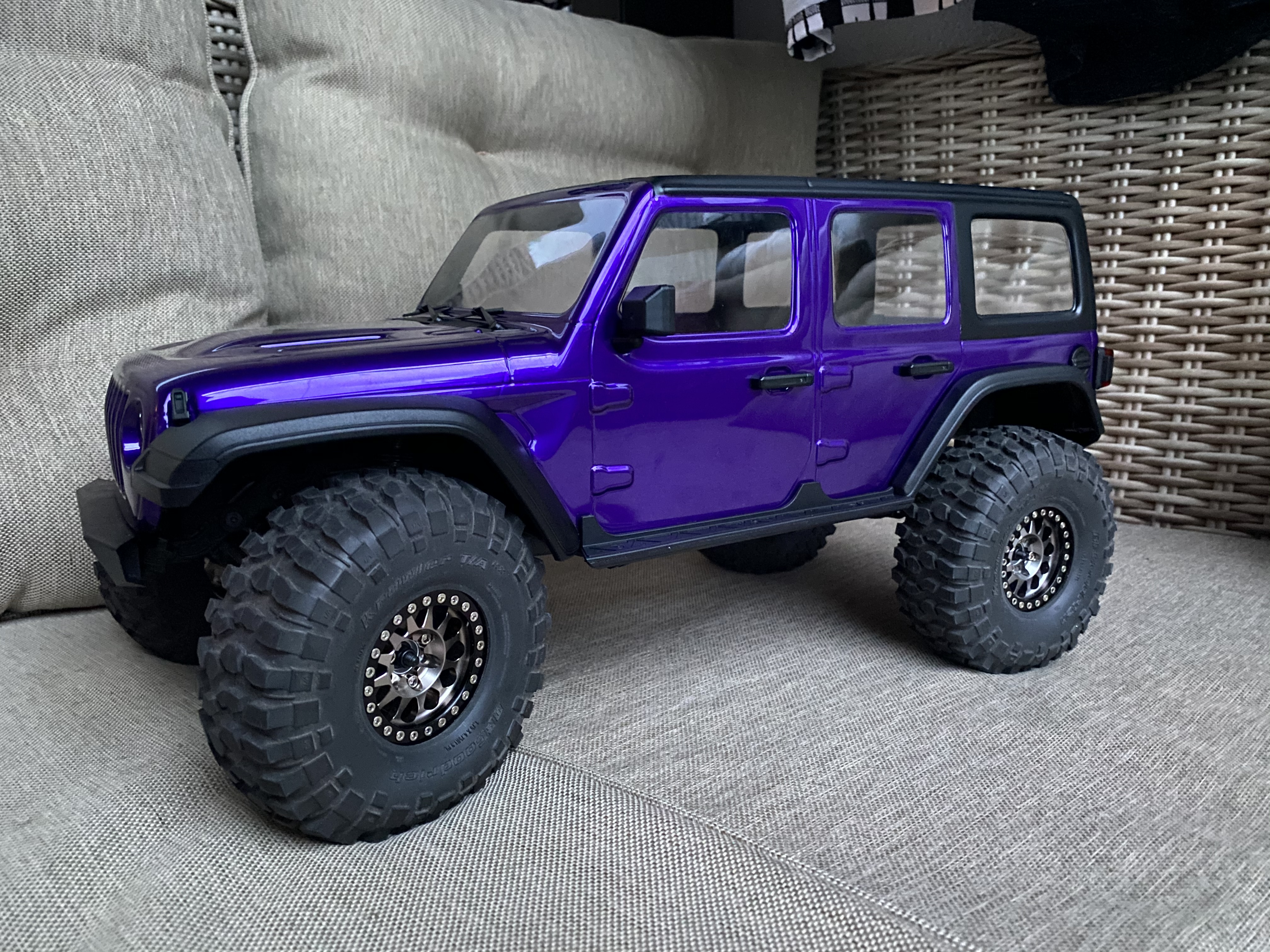

Ilta meni tämään maalaamossa ja pakko sanoa että kyllä tuli komea väri valittua autoon!!
Onhan tämä kyllä komea ja detailit valmiiksi hienot, minä tykkään
Pitää vielä tehdä testipalat ja lakata ne mattalakalla, näytti tuo maali aika makealta kun oli suojamuovit vielä kopassa.

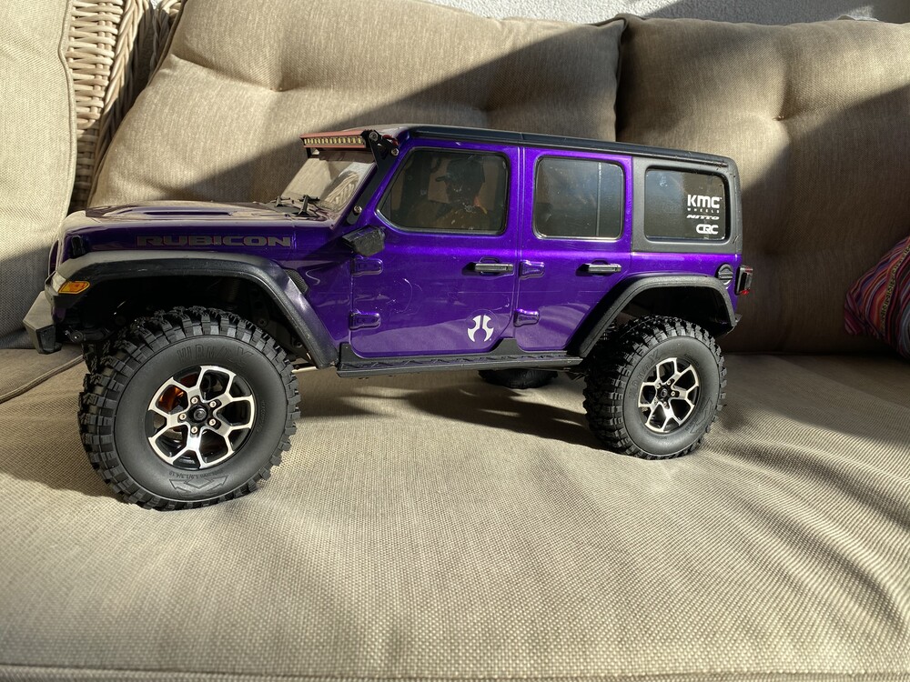

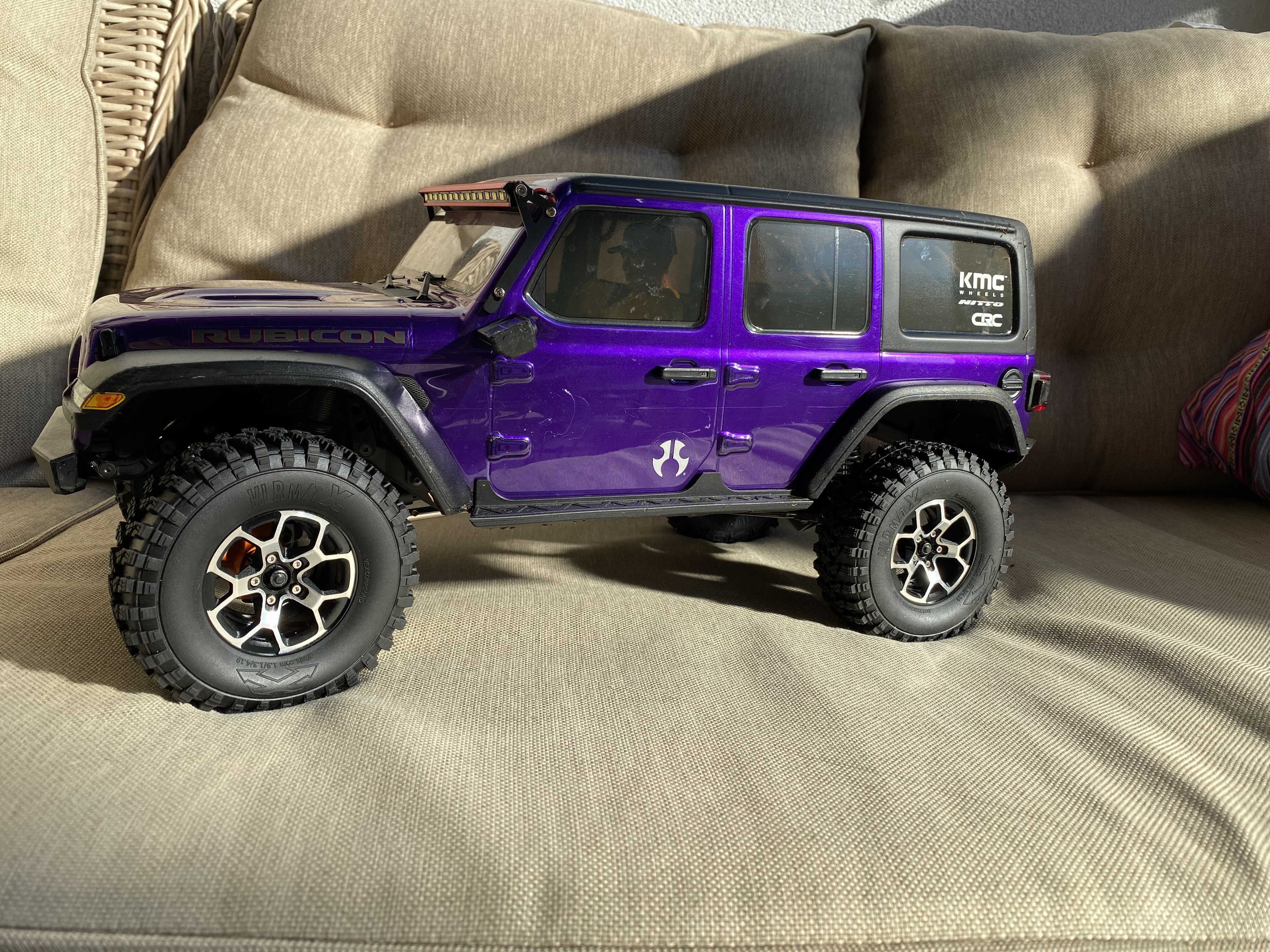

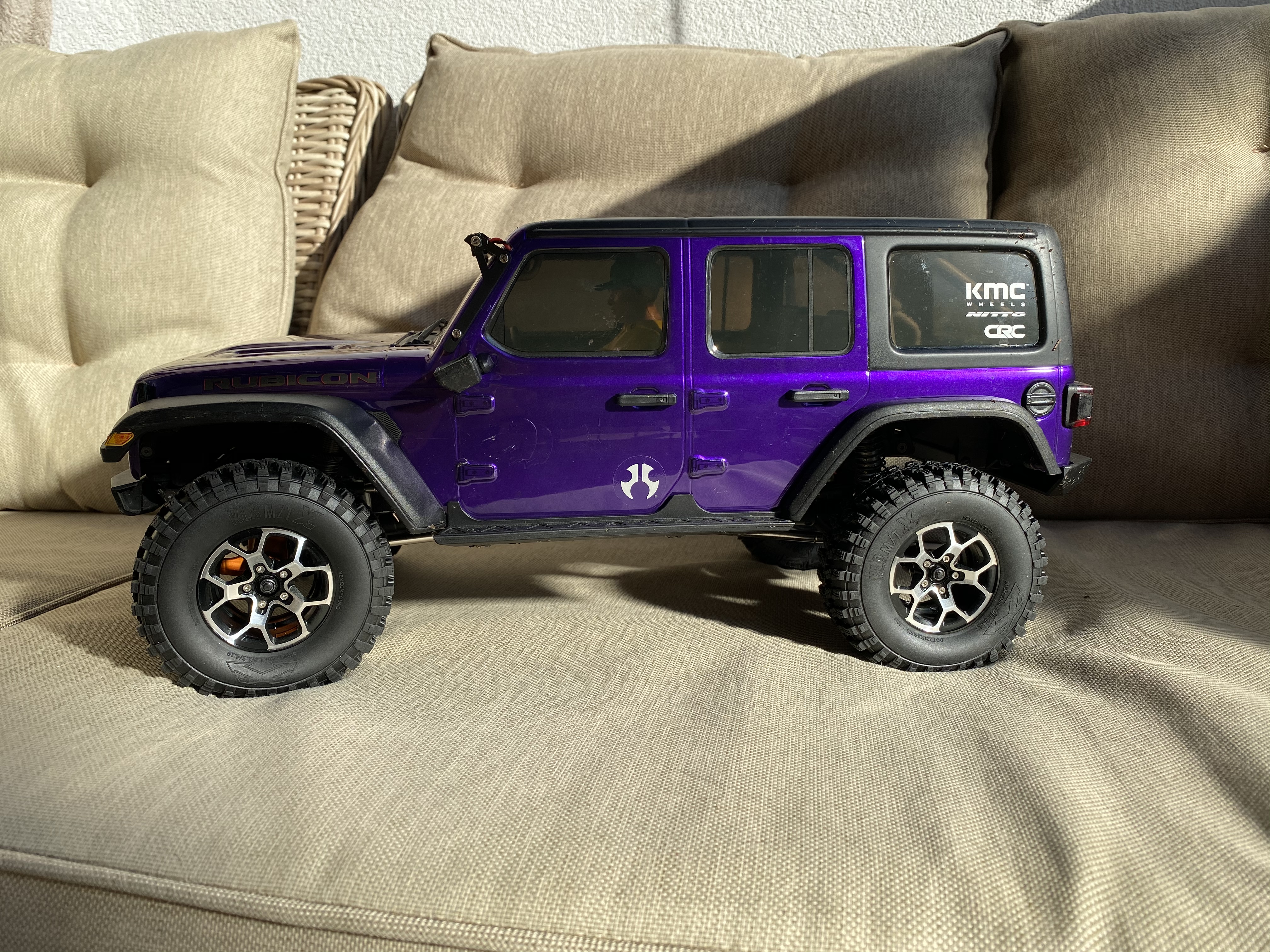

Pikkuhiljaa tähän on alkanut tulemaan kaikki tarvittavat tarrat ja ensimajelujakin tullut ajettua.
Ja ennen kaikkia ensimmäiset naarmut koriin. Tähään käytiin pojan kanssa ensimmäinen pidempi polkuajelu lähimetsissä, mukavaa oli molemmilla

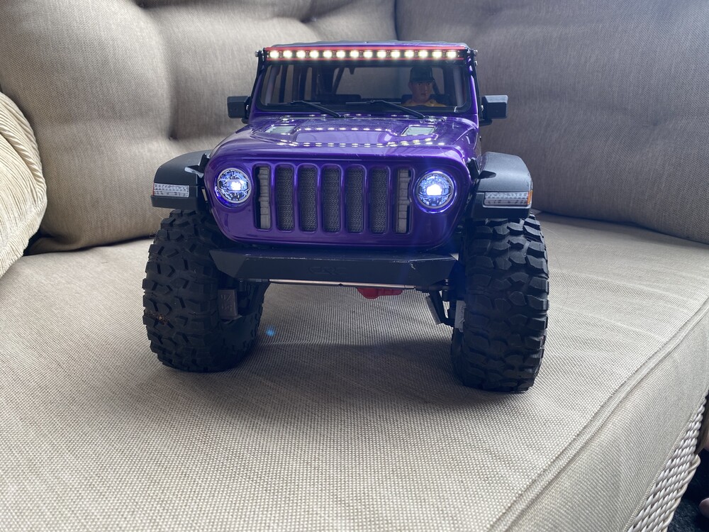

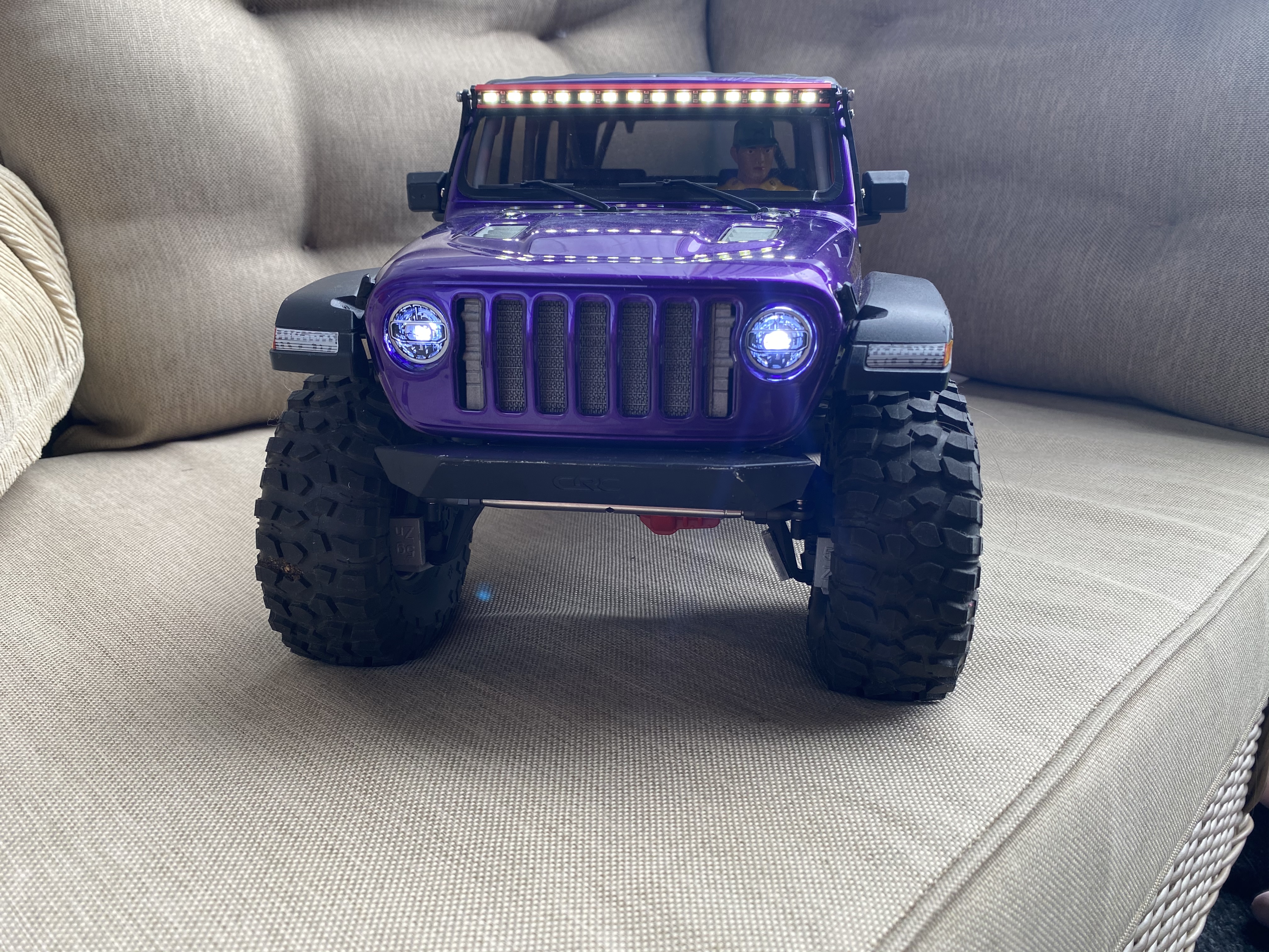

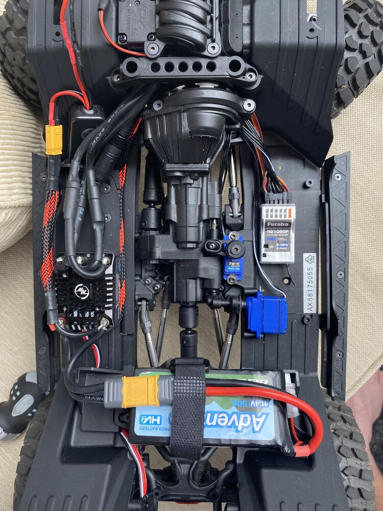

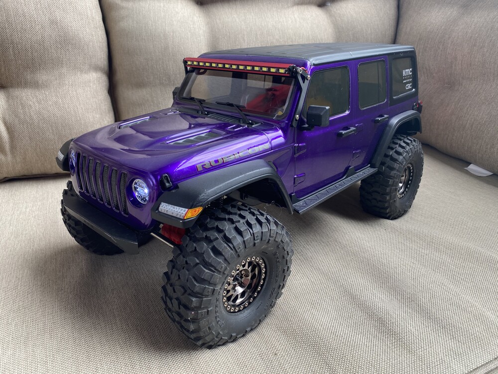

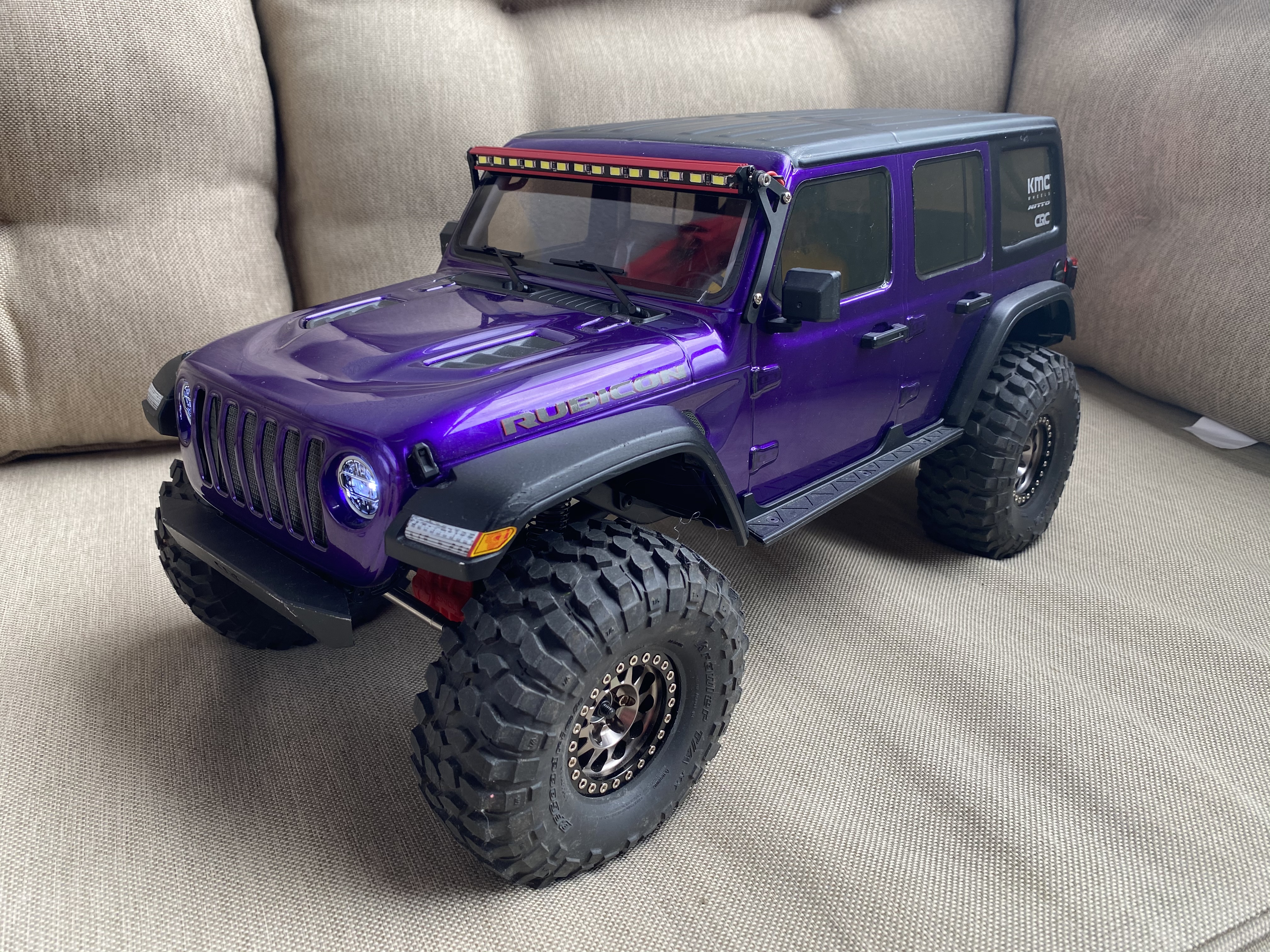

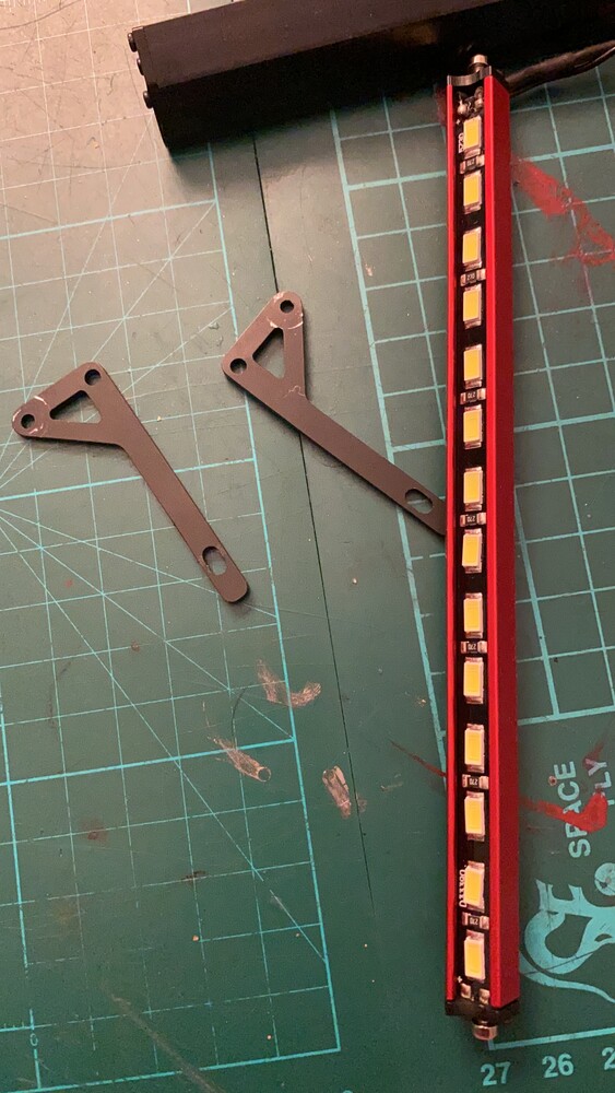

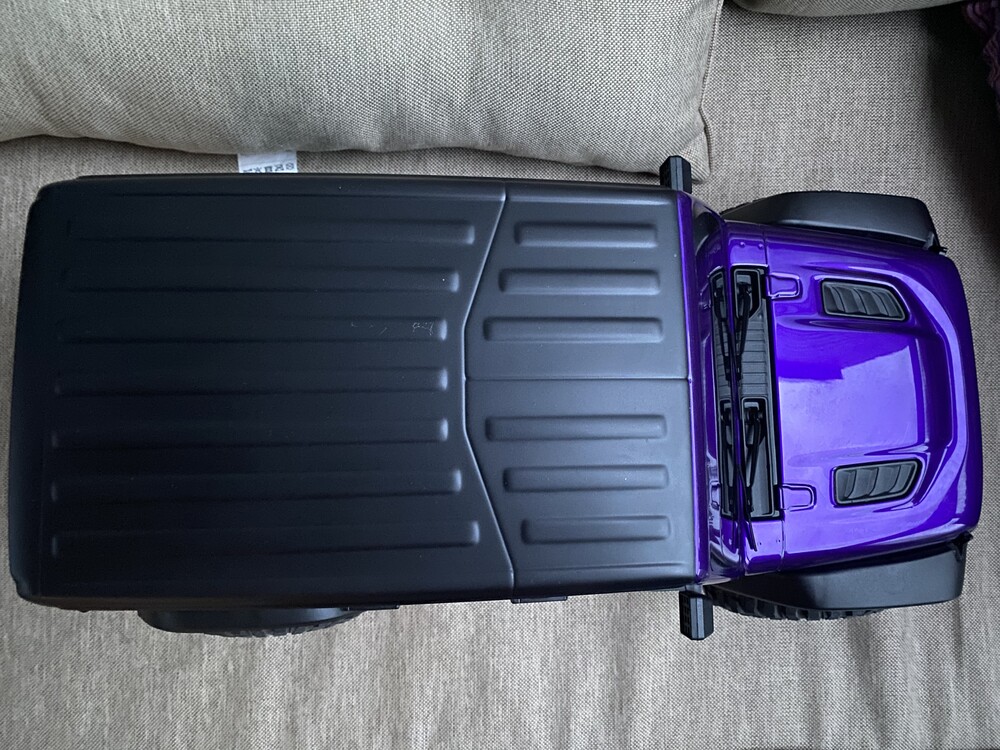

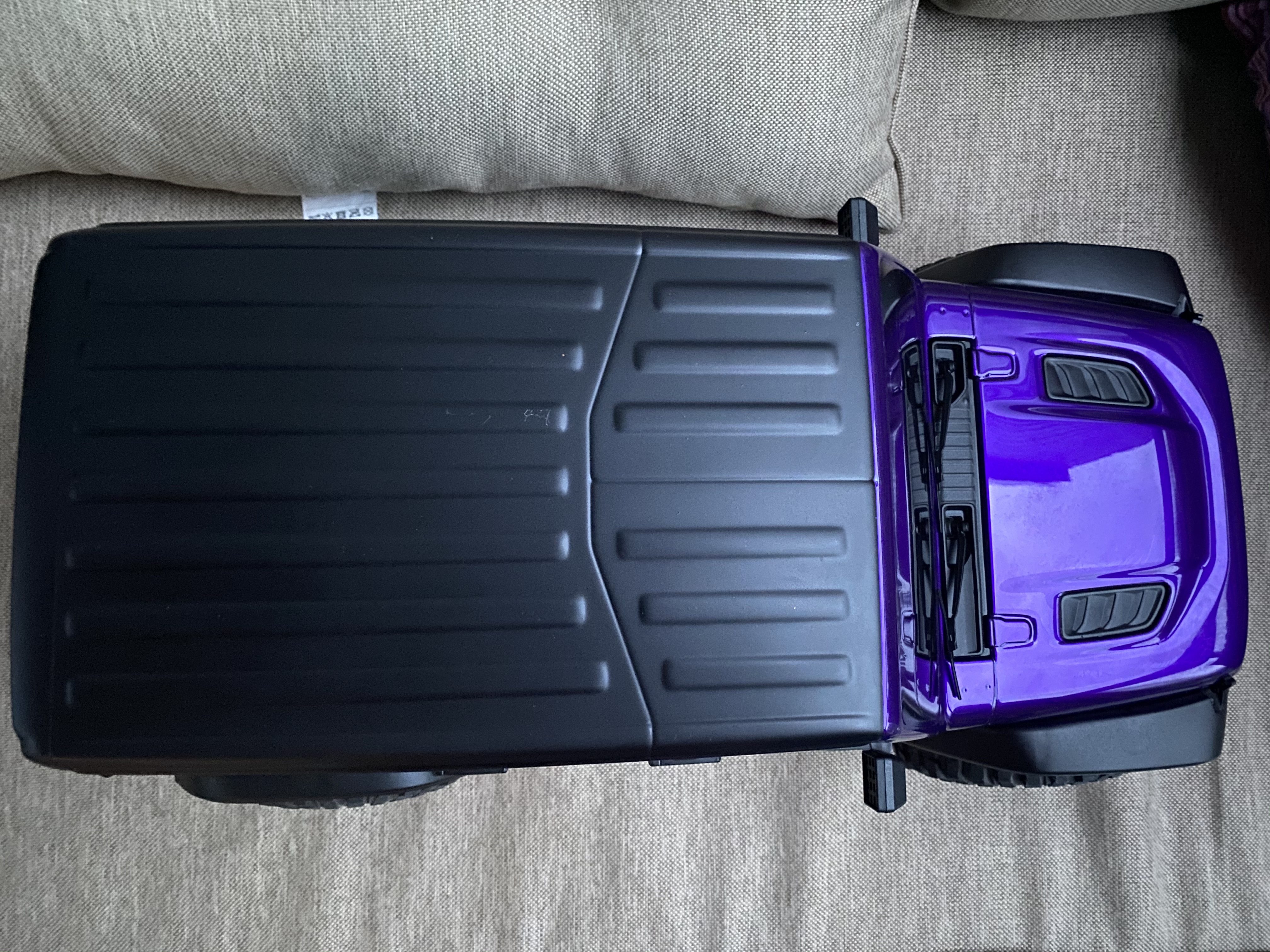

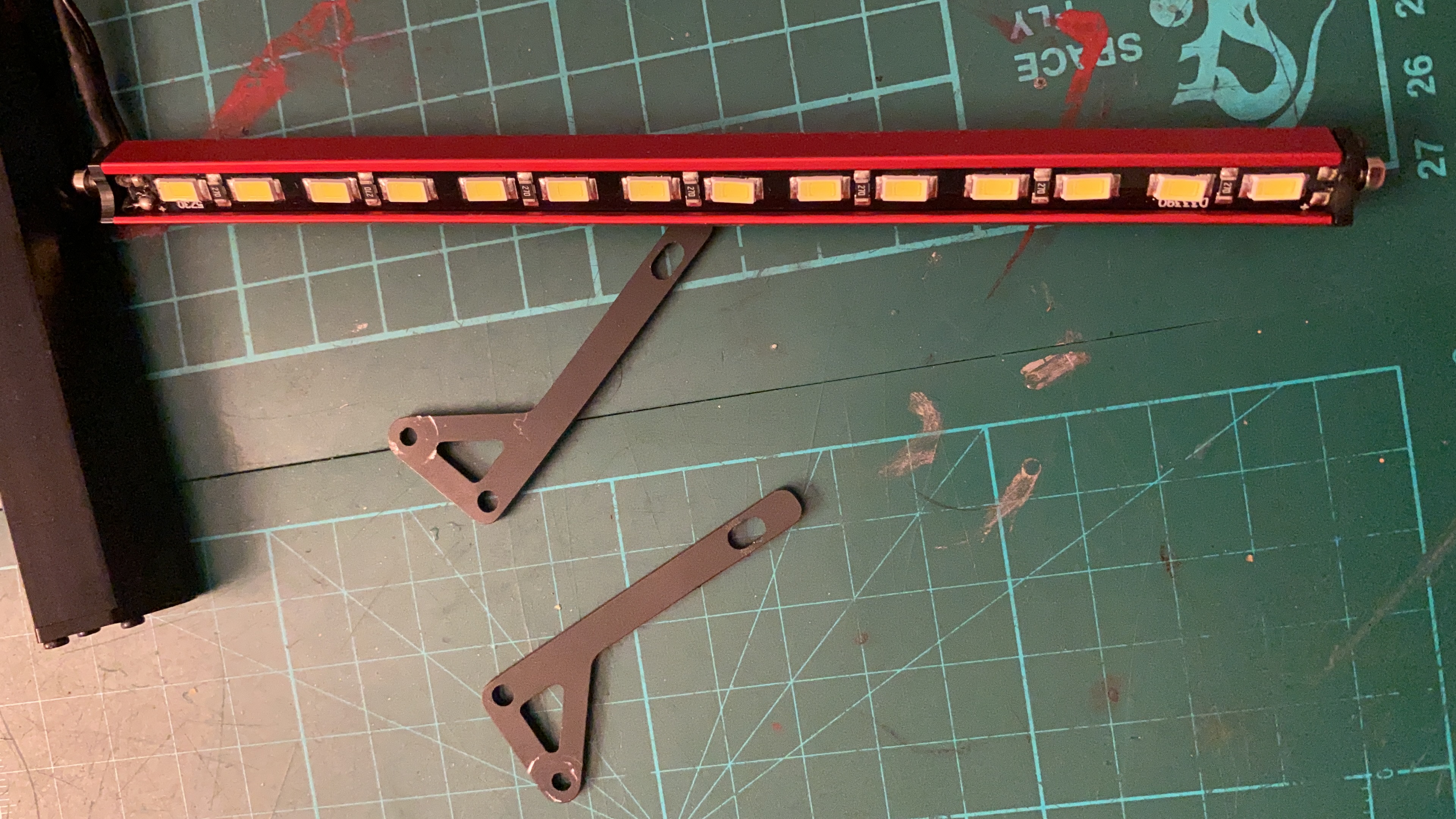

Tänään sain eiliseltä ajelulta taas inspiraatiota niin niputtelin johdot sisälle vähän siistimpään ja laitoin yeah racing lightbar paikoilleen. Vähän tuo punainen on tuossa liikaa, voi olla että pitää maalata se mustaksi tai metalliharmaaksi. Seuraavaksi pitäisi alkaa miettimään vinssiä ja uutta vastaria että saisi vinssille kanavan.
Valoa pimeyteen
Valoa pimeyteen
Nyt on johdot vähän siistimmin

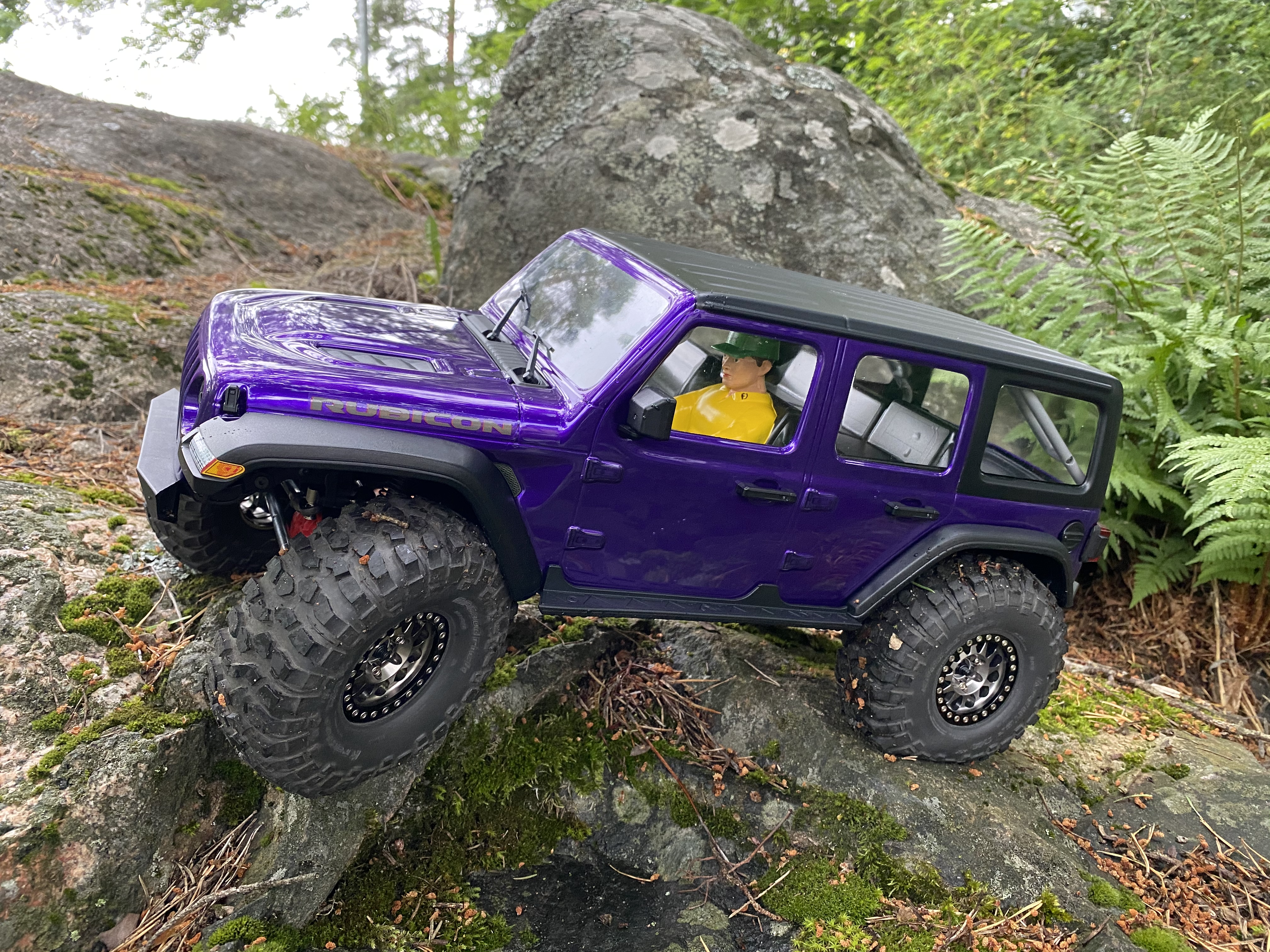

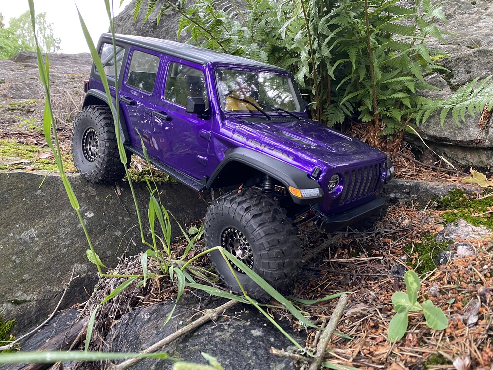

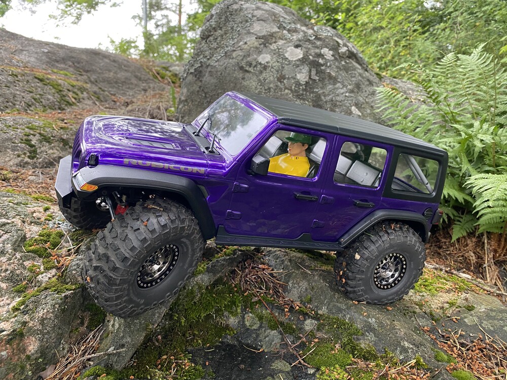

Parit testikiipeilyt jyrkällä kalliolla.
Vakioiskarit, akseleihin liimattu varsin muutamia tasapainotus painoja 80g/40g taisi olla.
Edessä pehmeämmät jouset ja takana jäykemmät, joustoja en ole vielä rajoittanut, pitäisi käydä enemmän kallioilla ajamassa.
Poluilla mitä olen ajanut en ole nähnyt tarpeelliseksi lähteä rajoittamaan.

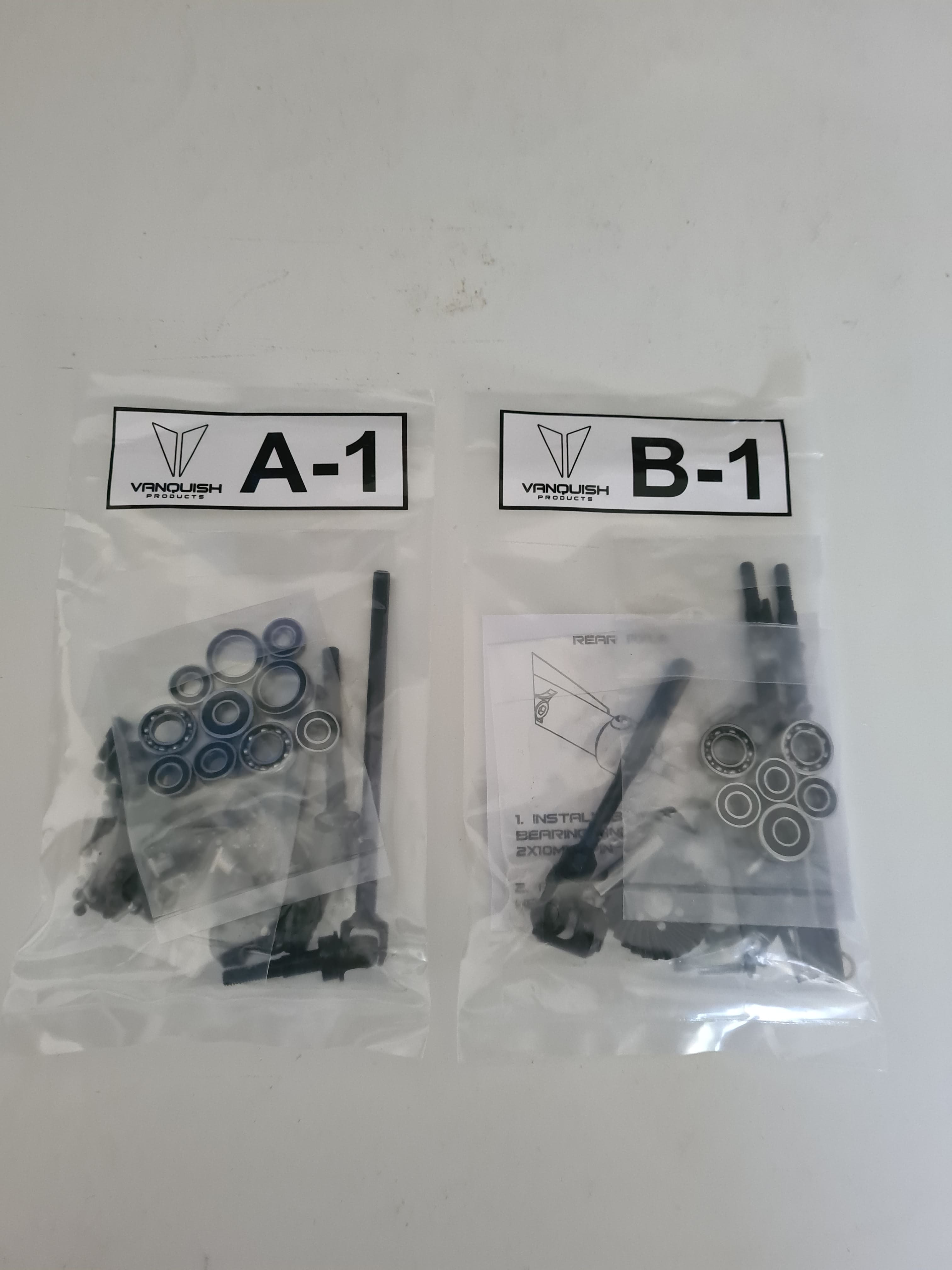

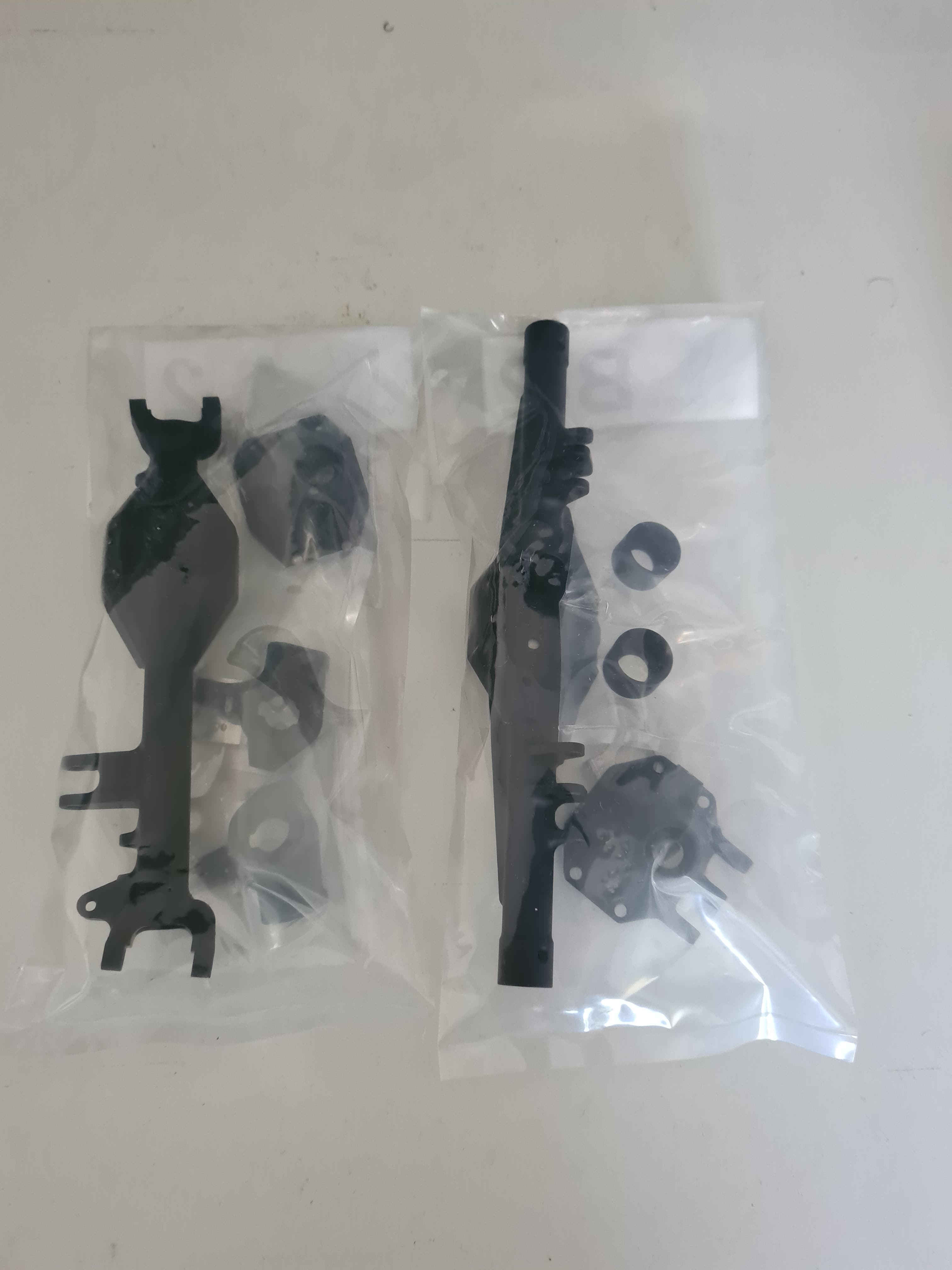

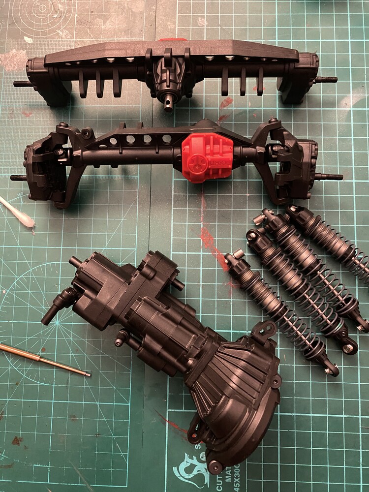

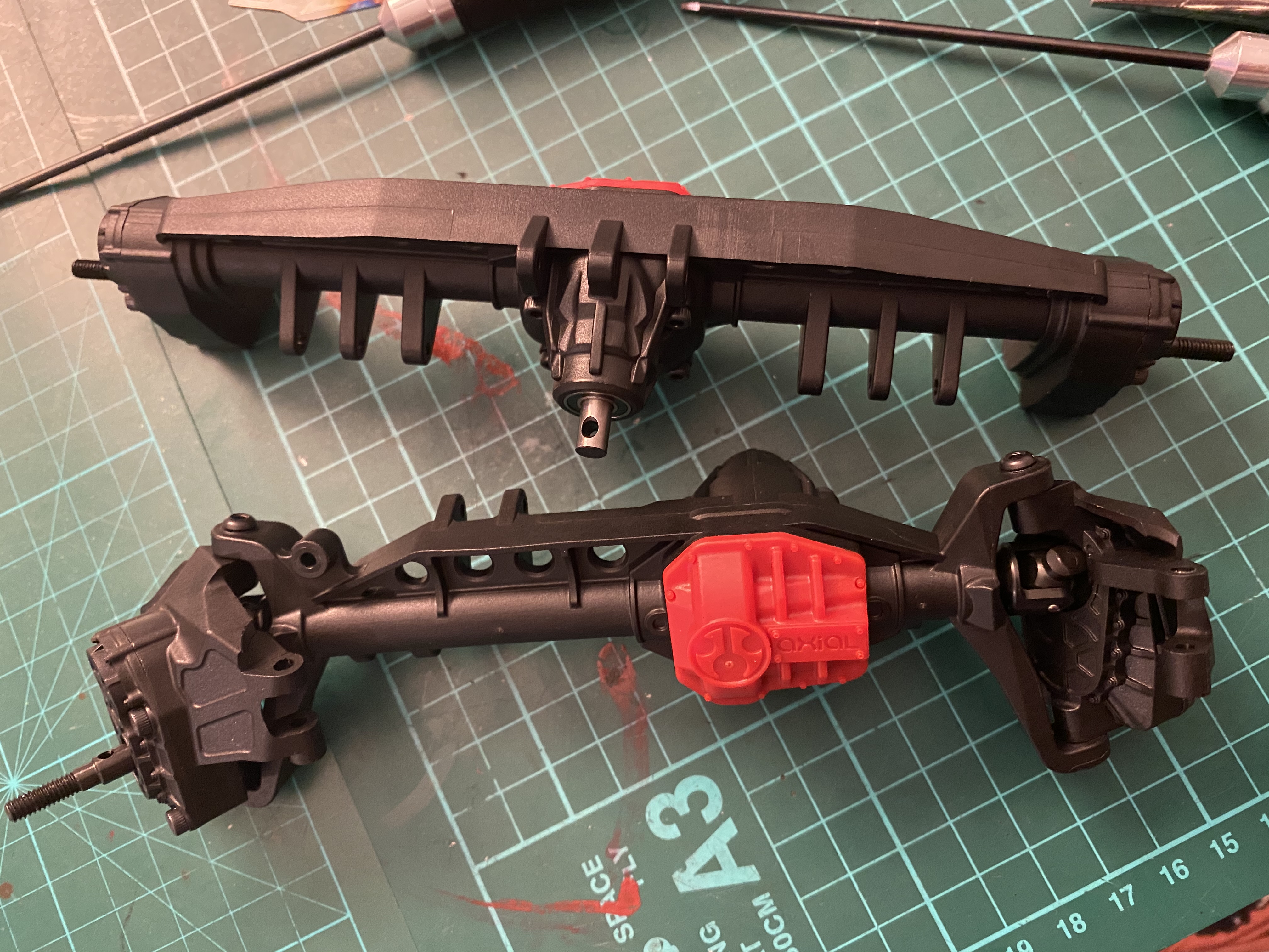

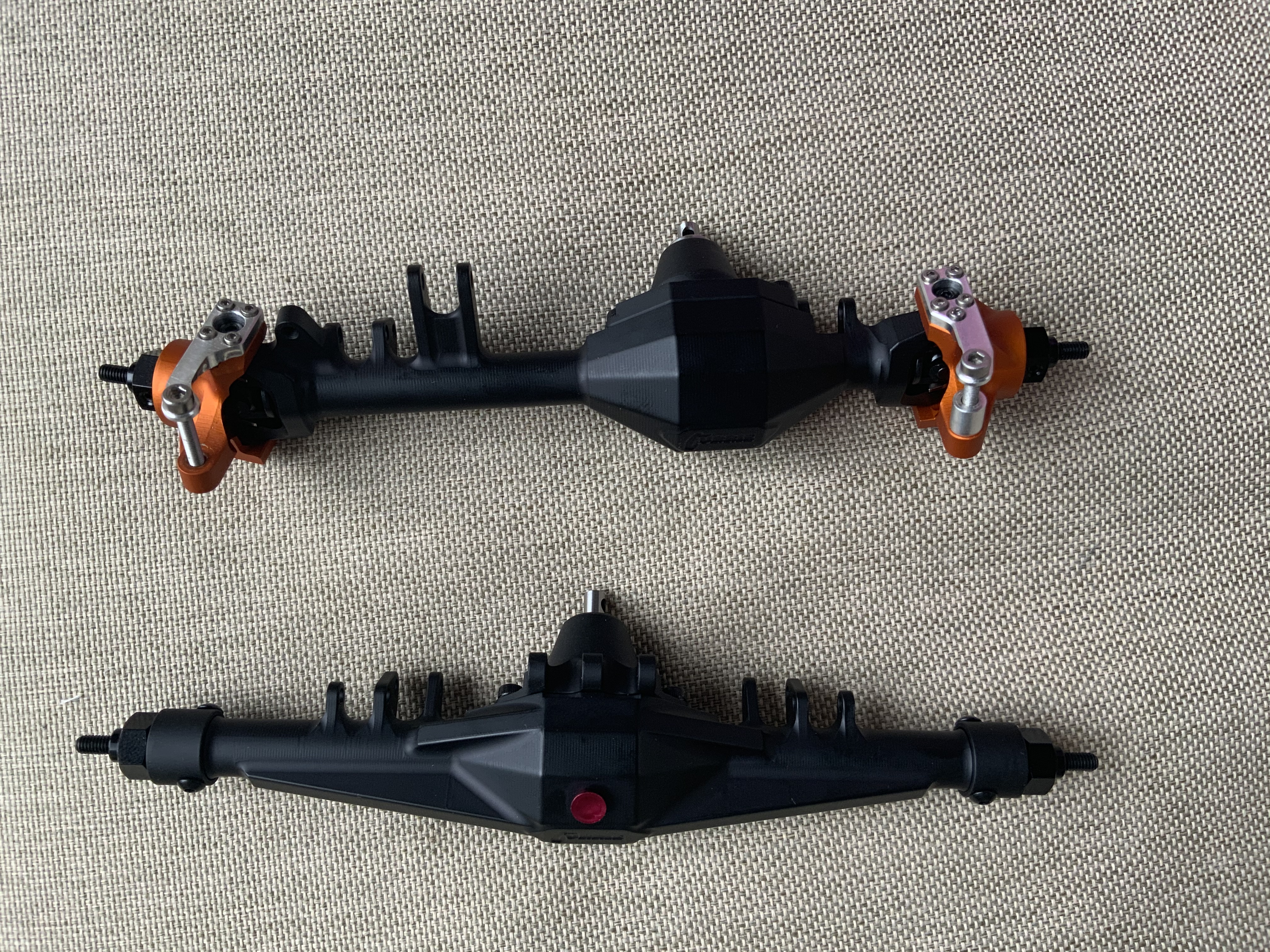

No niin, Yetistä saadut rahat poltteli paypal tilillä, niin löysin Engöannista kaverin jolla oli tähän tai johonkin toiseen projektiin sopivia osia.

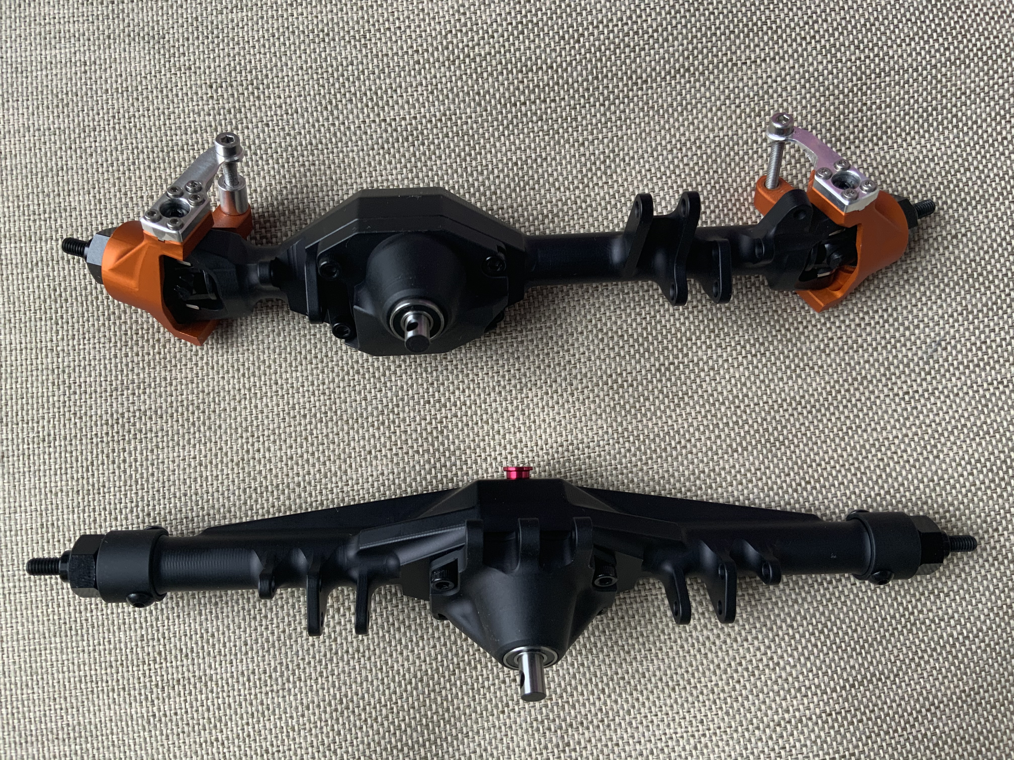

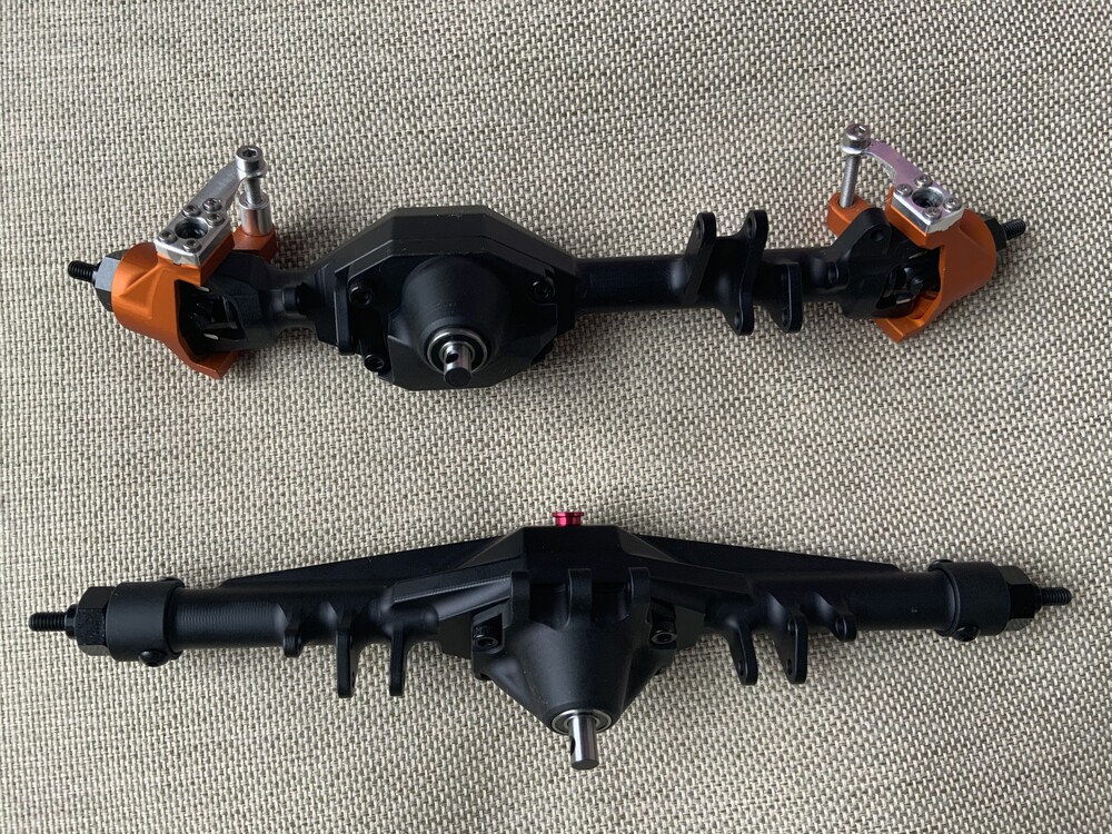

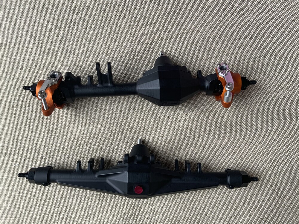

VS10 pro täydelliset akselit tuli ostettua ja kunhan saapuvat pitää kokeilla miten auton ajettavuus muuttu.
Aluksi normi välityksillä ja kunhan vaihteistoon sopivat rattaat jostain löytyy niin sitten vaihdetaan ne sisuksiin.
Re: Perstaxin SCX10III rakentelua ja pähkäilyt

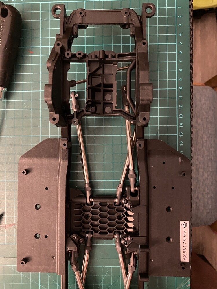

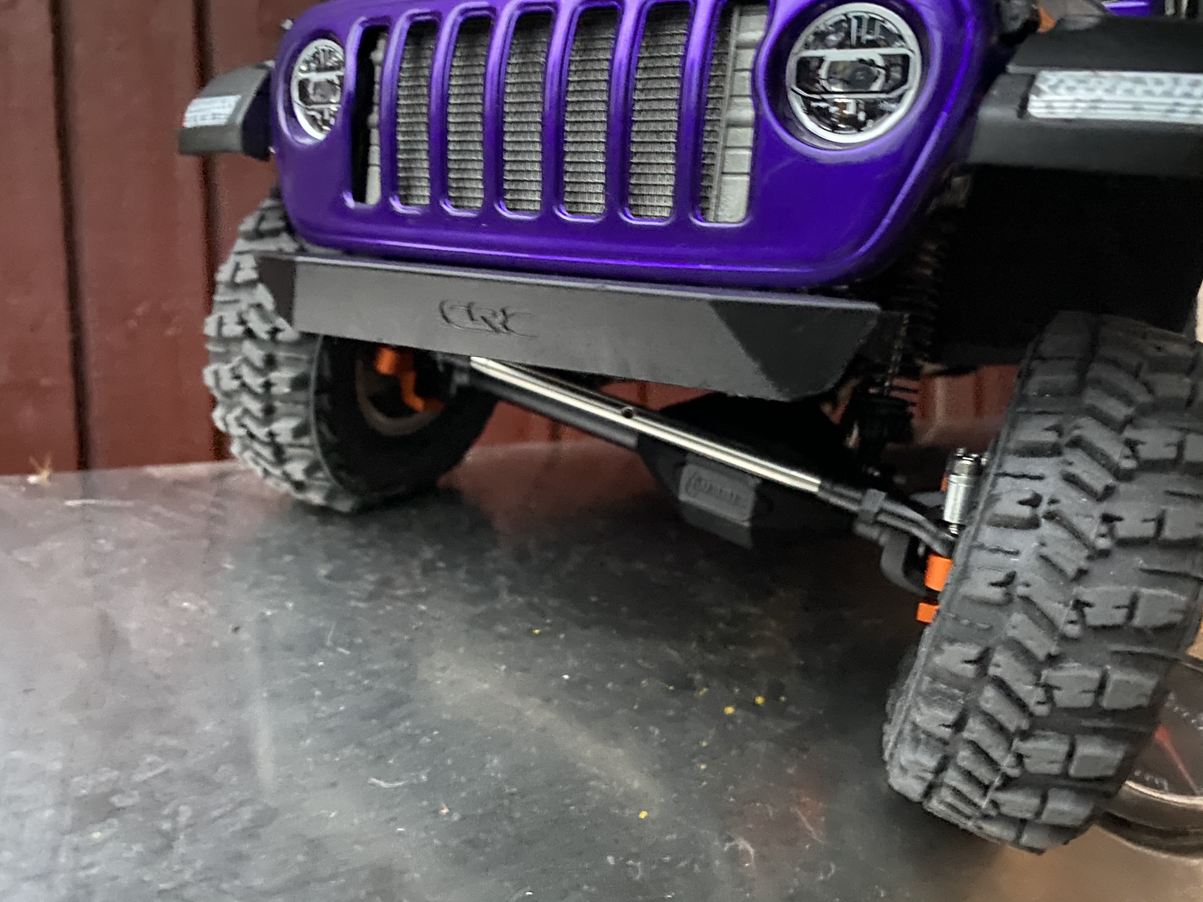

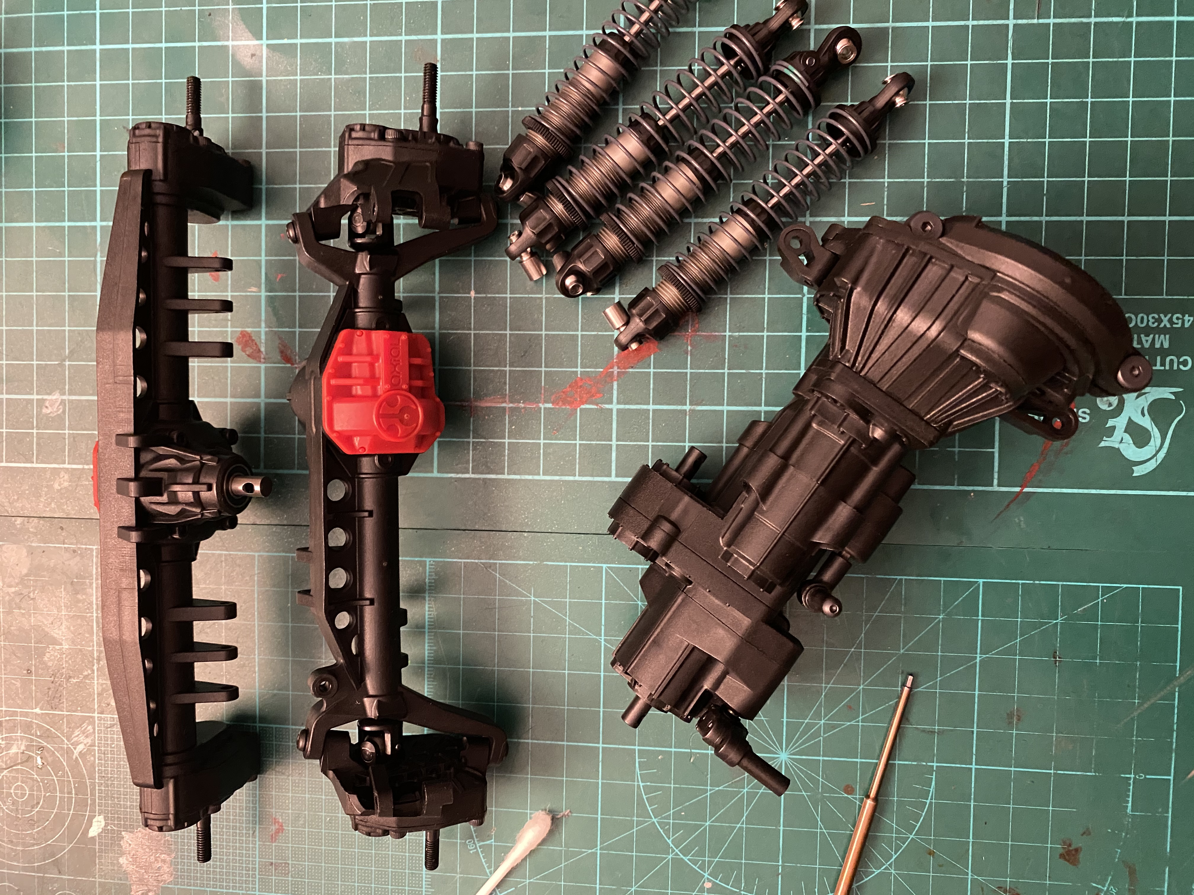

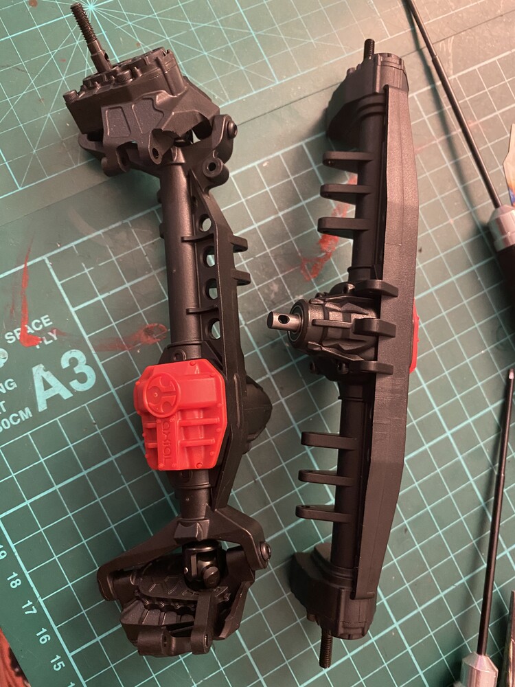

Akselit saapuivat aamulla postiin ja nopeasti nouto ja kasaus. Illalla sitten kokeilemaan miten istuvat jeeppiin.
Jos asennus onnistuu ilman isompia muutoksia linkistössä niin sitten metsästämään vaihteistoon sopivat välitykset suorille akseleille.

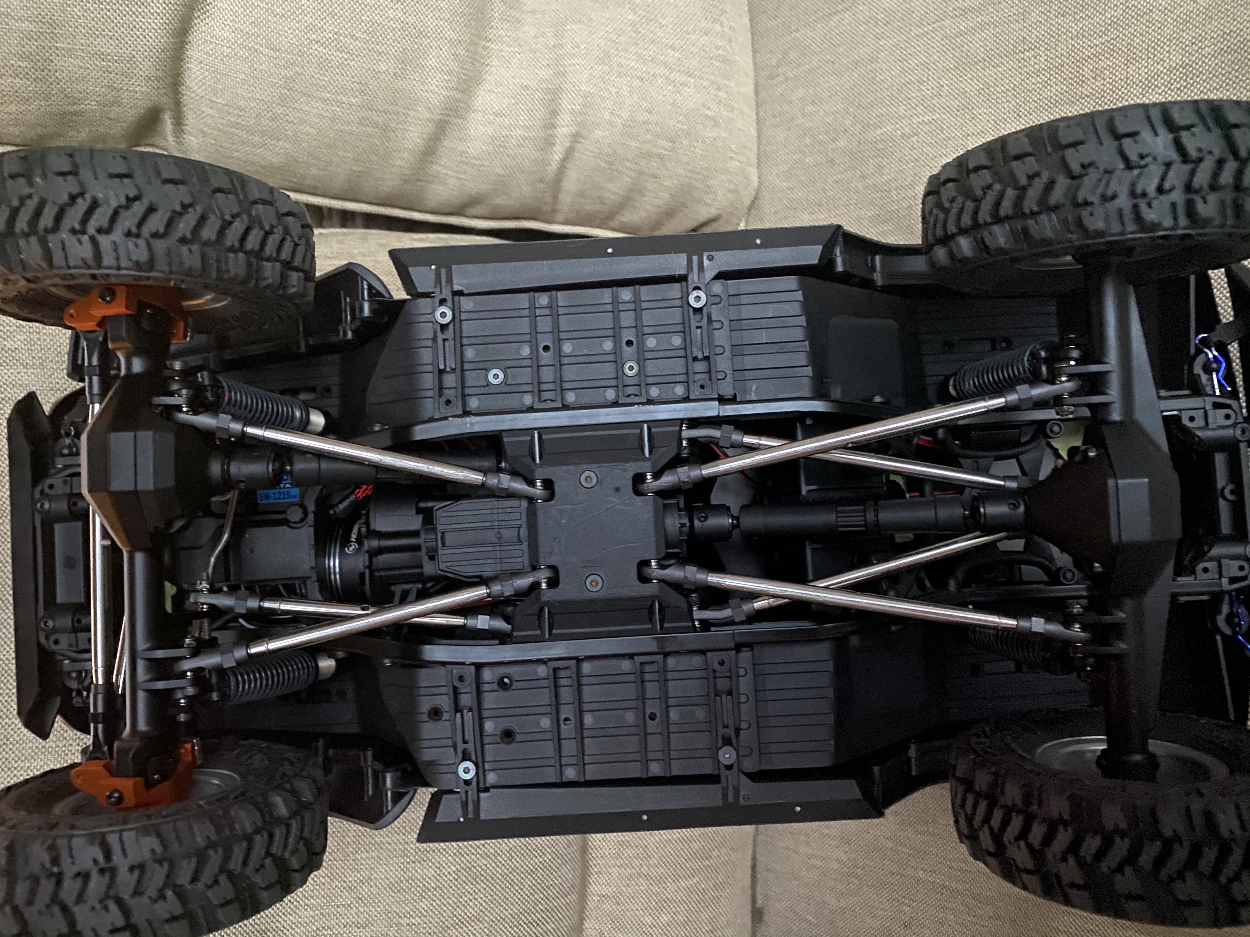

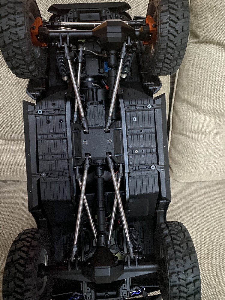

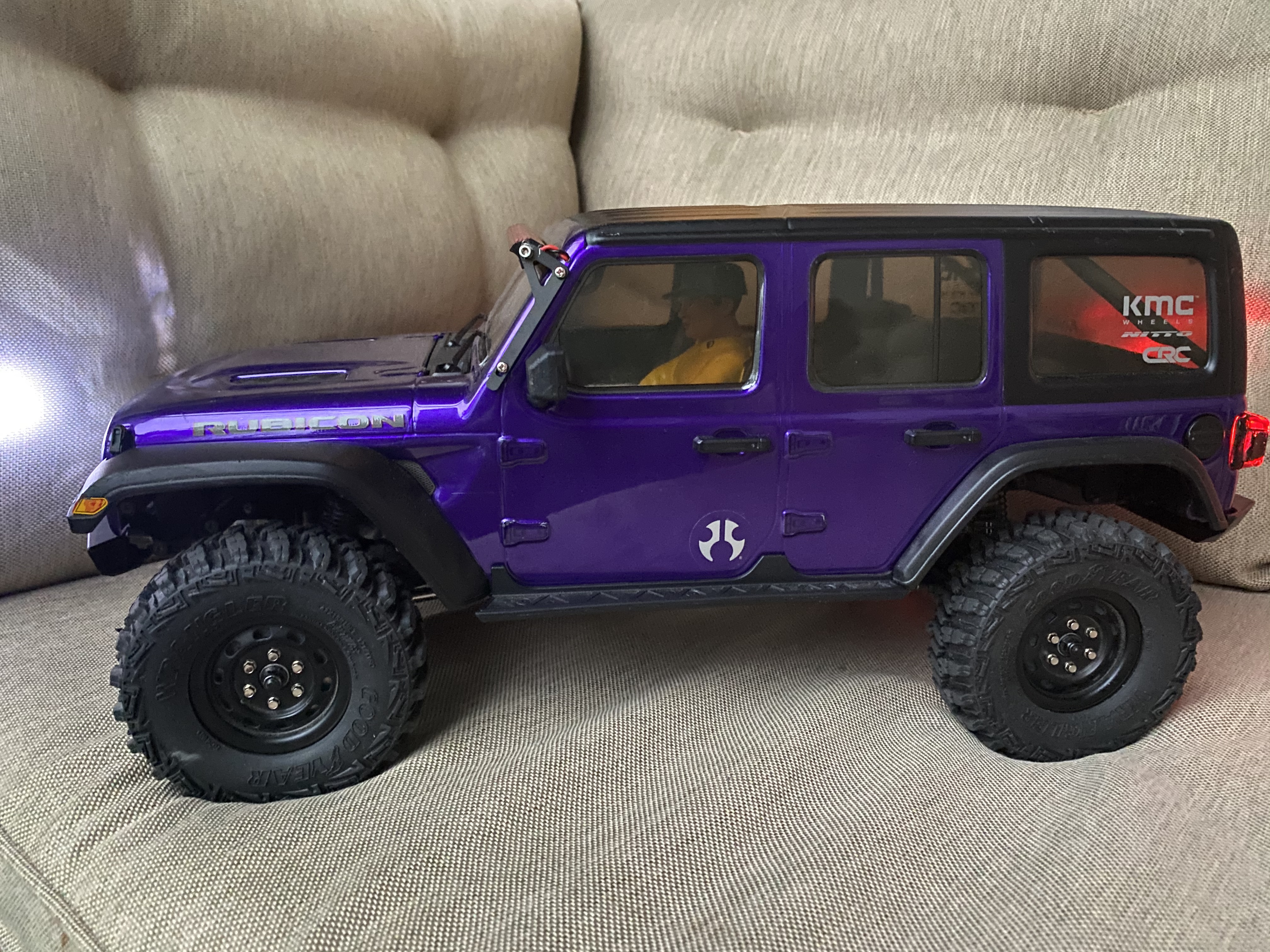

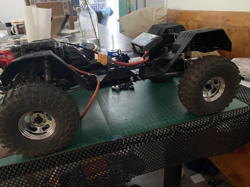

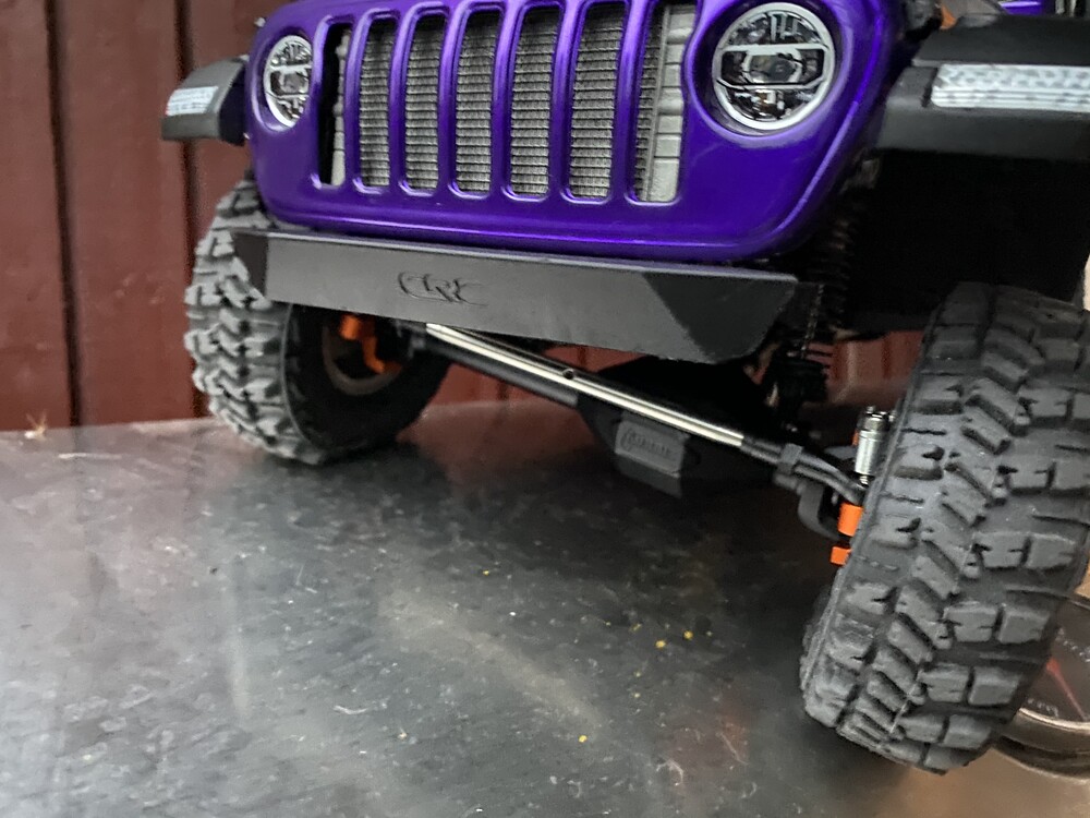

Jaaa.. ”valmis”

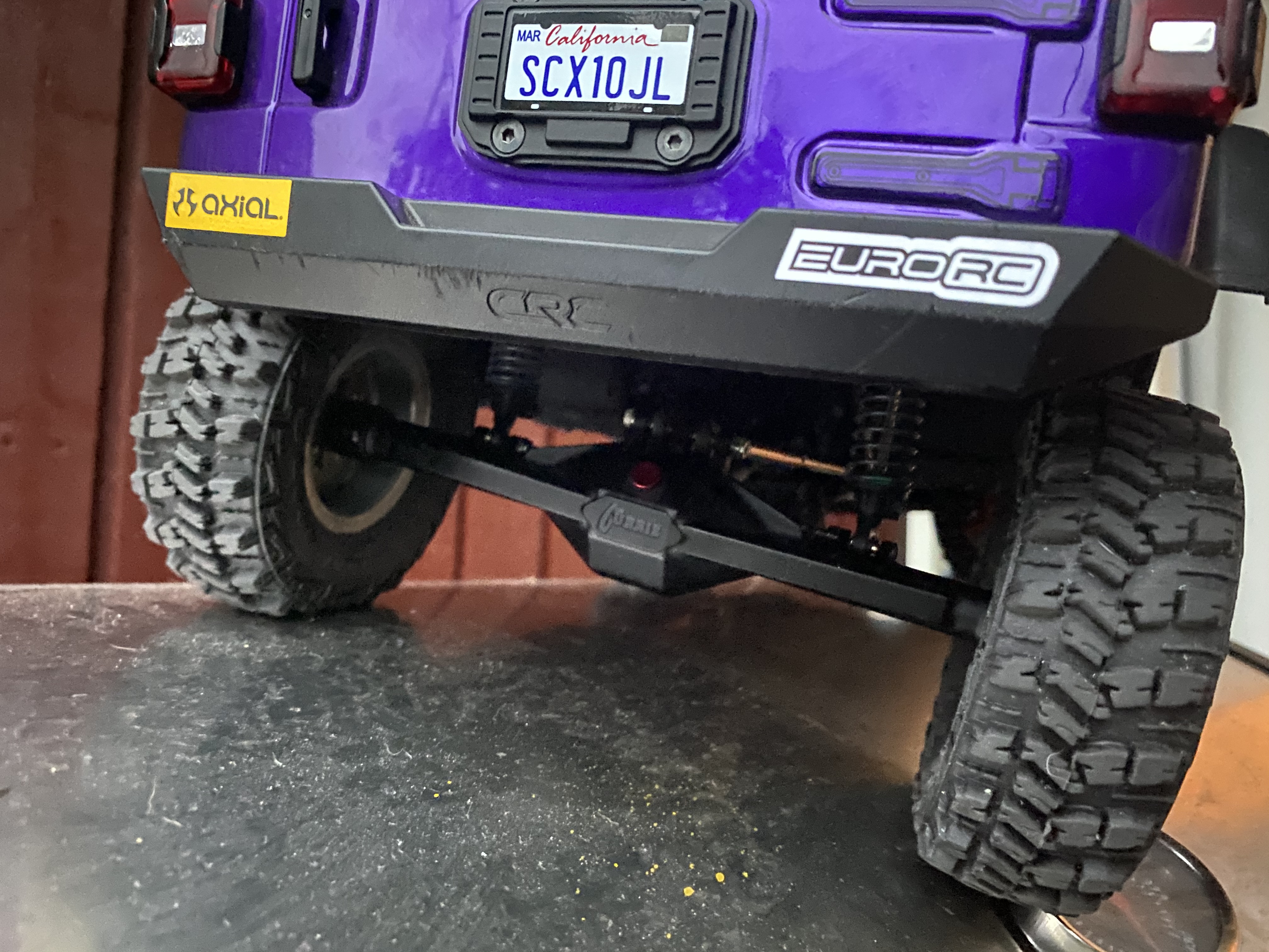

Panhard tanko pitää tehdä vähän pidempi kun oli ulompana Vanquish akselissa kiinnike. Ja en halua tuota alkuperäistä ohjaustankoa taivuttaa, niin pitää tehdä pidempi ja sita taivuttaa siten että ei ota kiinni perämurikkaan. Kunhan sateet ohi niin sitten testiajot viereisellä testikalliolla.

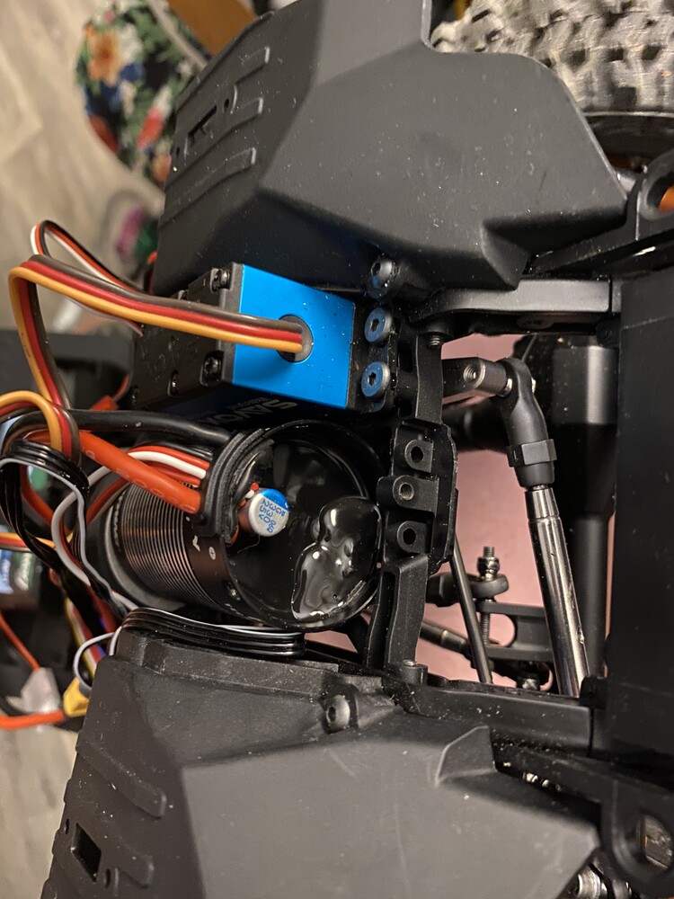

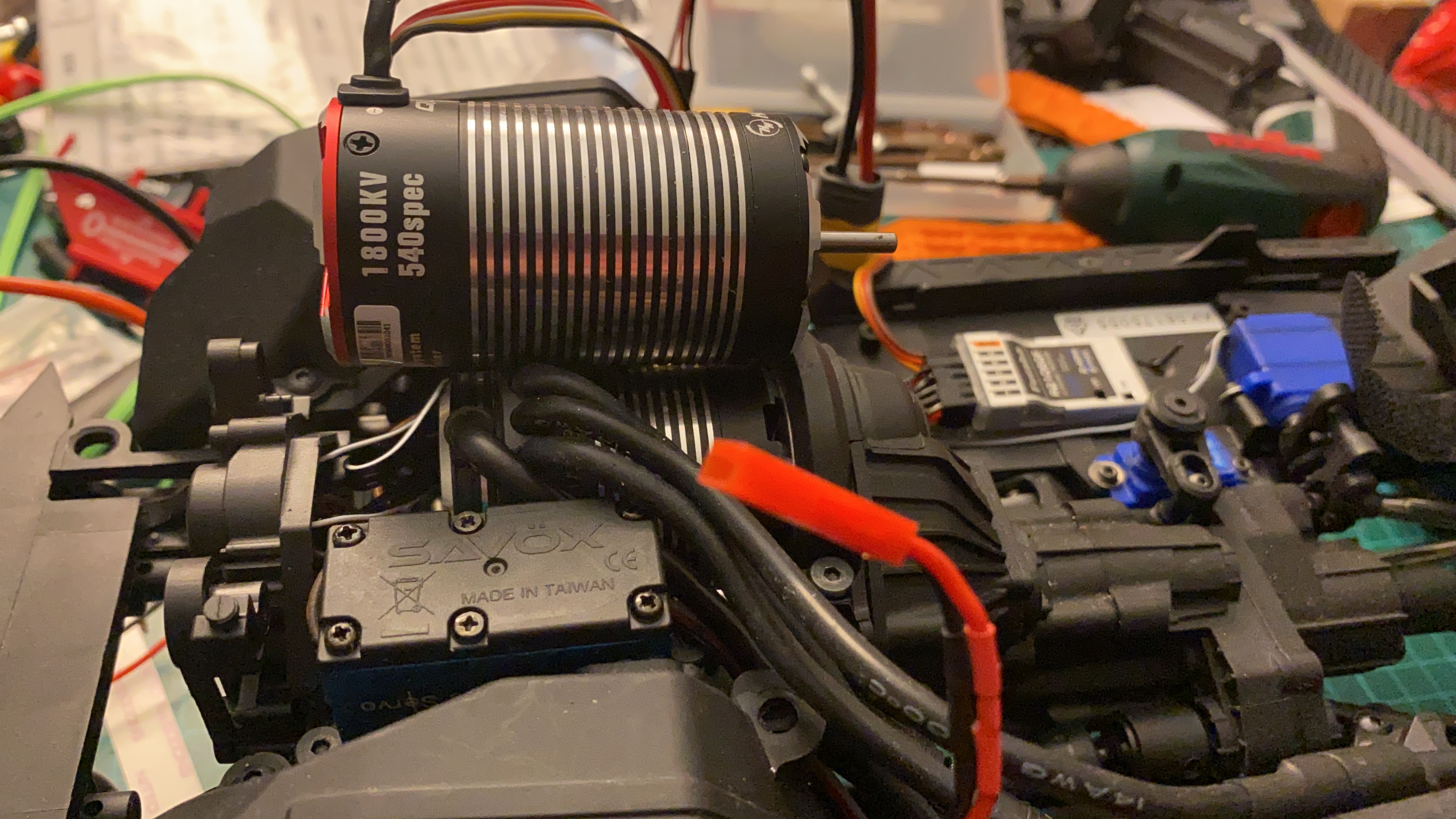

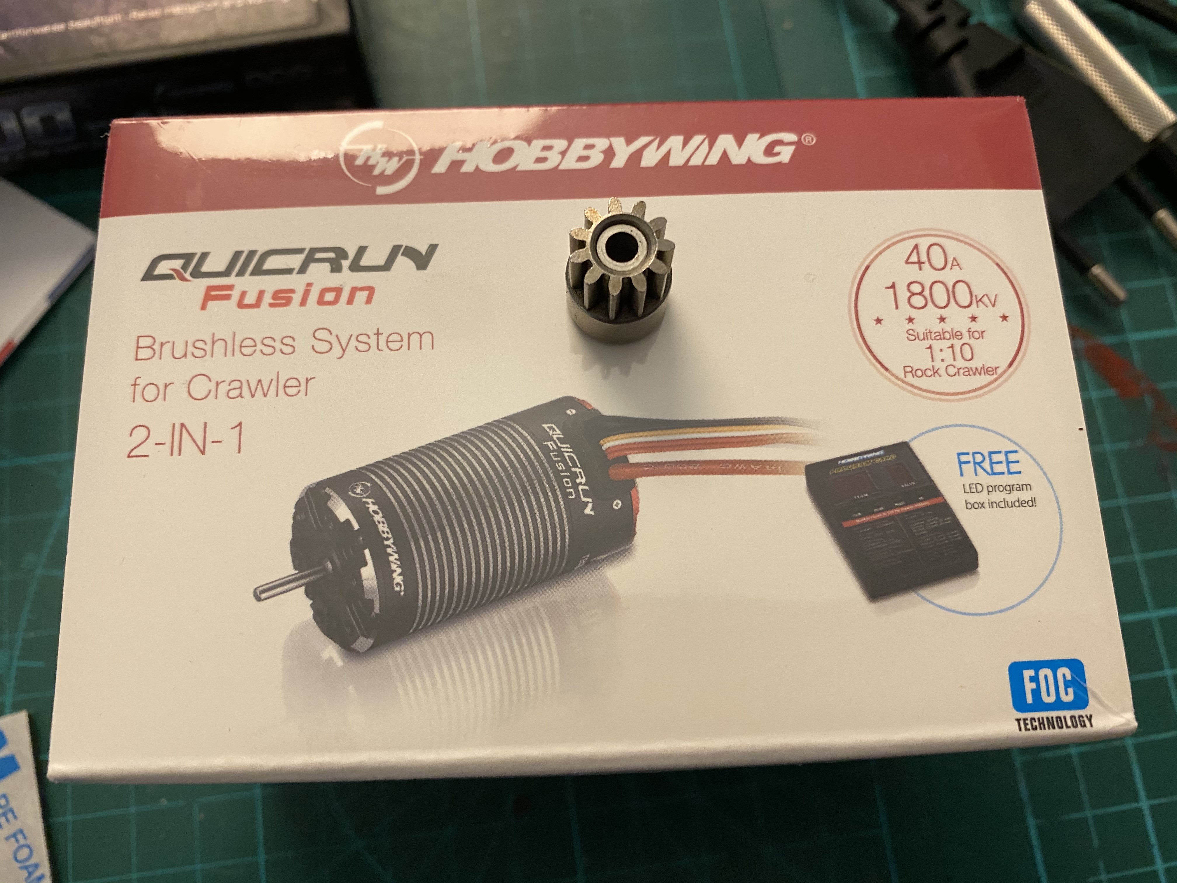

Koska VP akseleilla auto on nopea kun pikkusika, päätin tilata tähän HW quicrun fusion compon. Pieniä modauksia joutuu tekemään että saan moottorin mahtumaan. Ensi tuntuma on kyllä WOW moottori lähtee todella pehmeästi ja hitaasti liikkeelle verrattuna vanhaan axe 2300kv compoon. Tokin nyt tuli kyllä laitettua 11t pinioni.
Huomenna ulkotestit.

Ajokokemuksia odotellen! Kerrohan millainen tuntuma combo setissä sitten on 💁‍♂️ Olen miettinyt millainen tuo combo olis, ainakin tilan puolesta parantais/helpottais rakentelua 😇

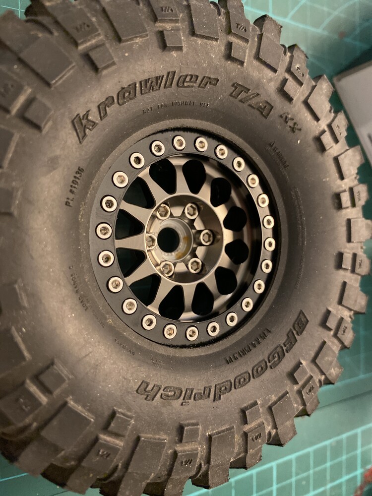

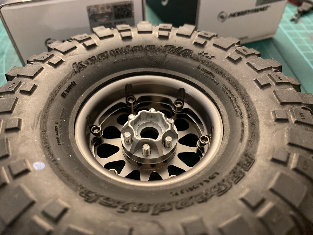

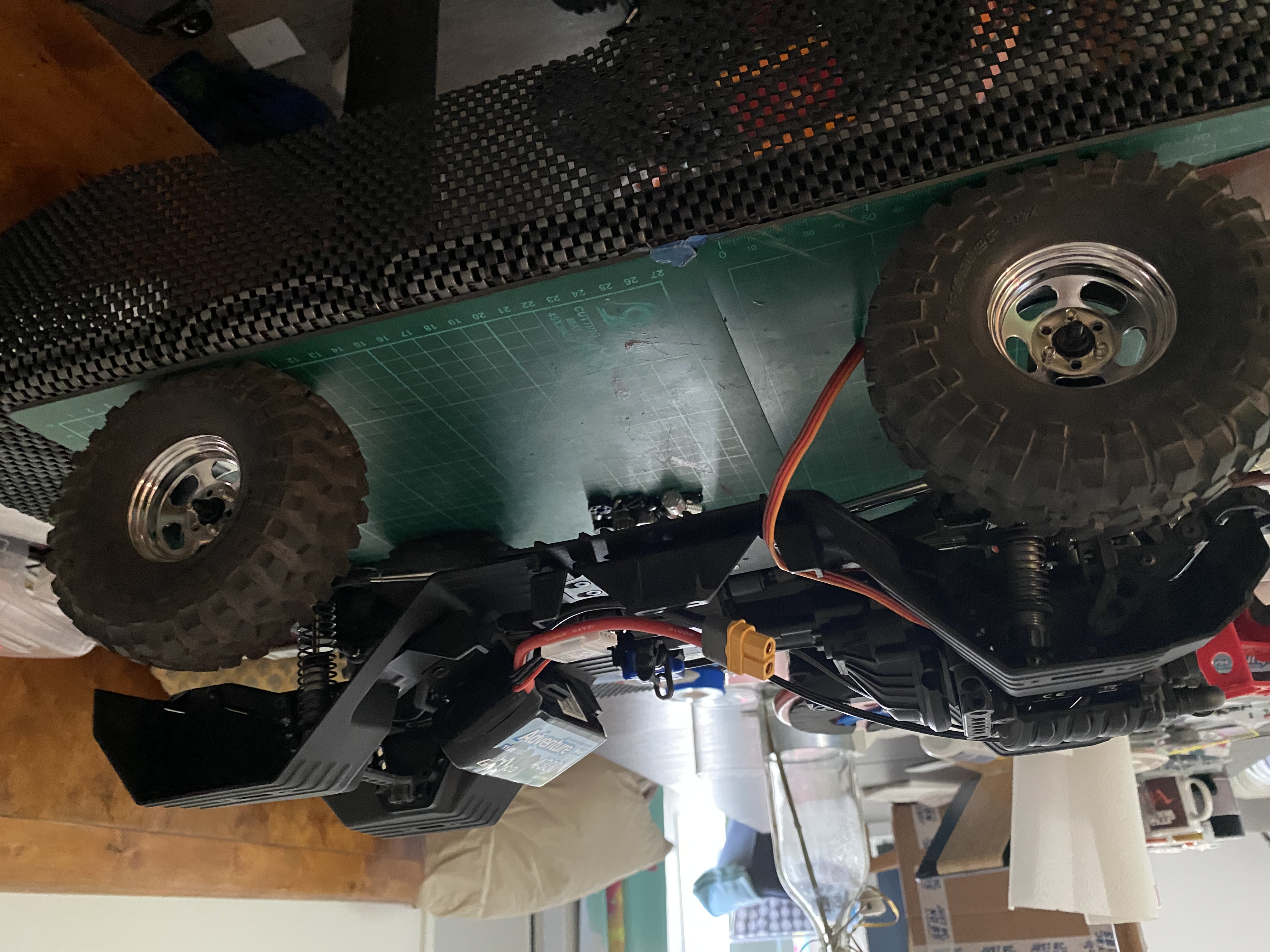

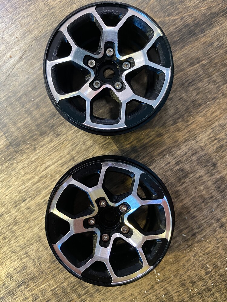

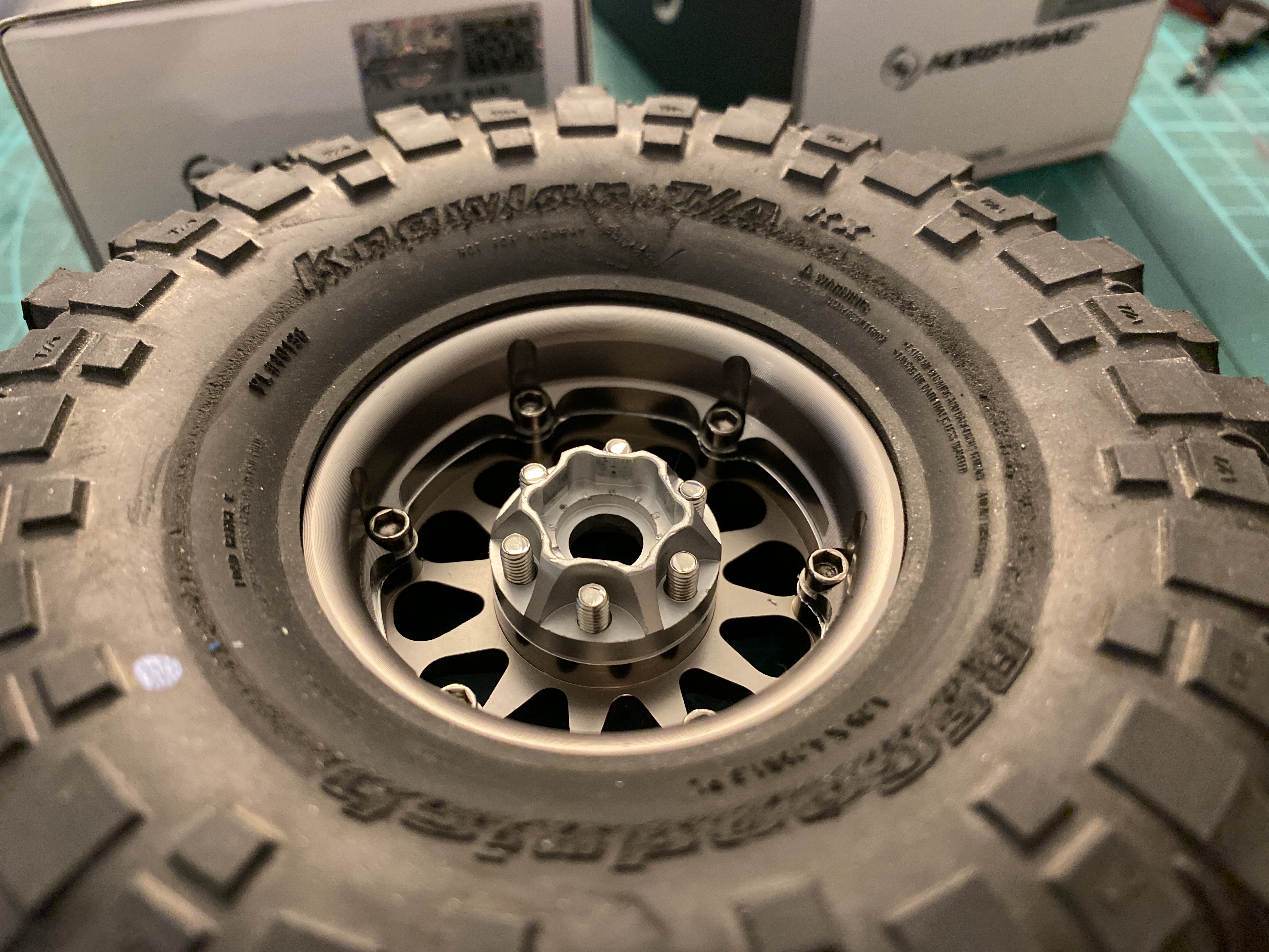

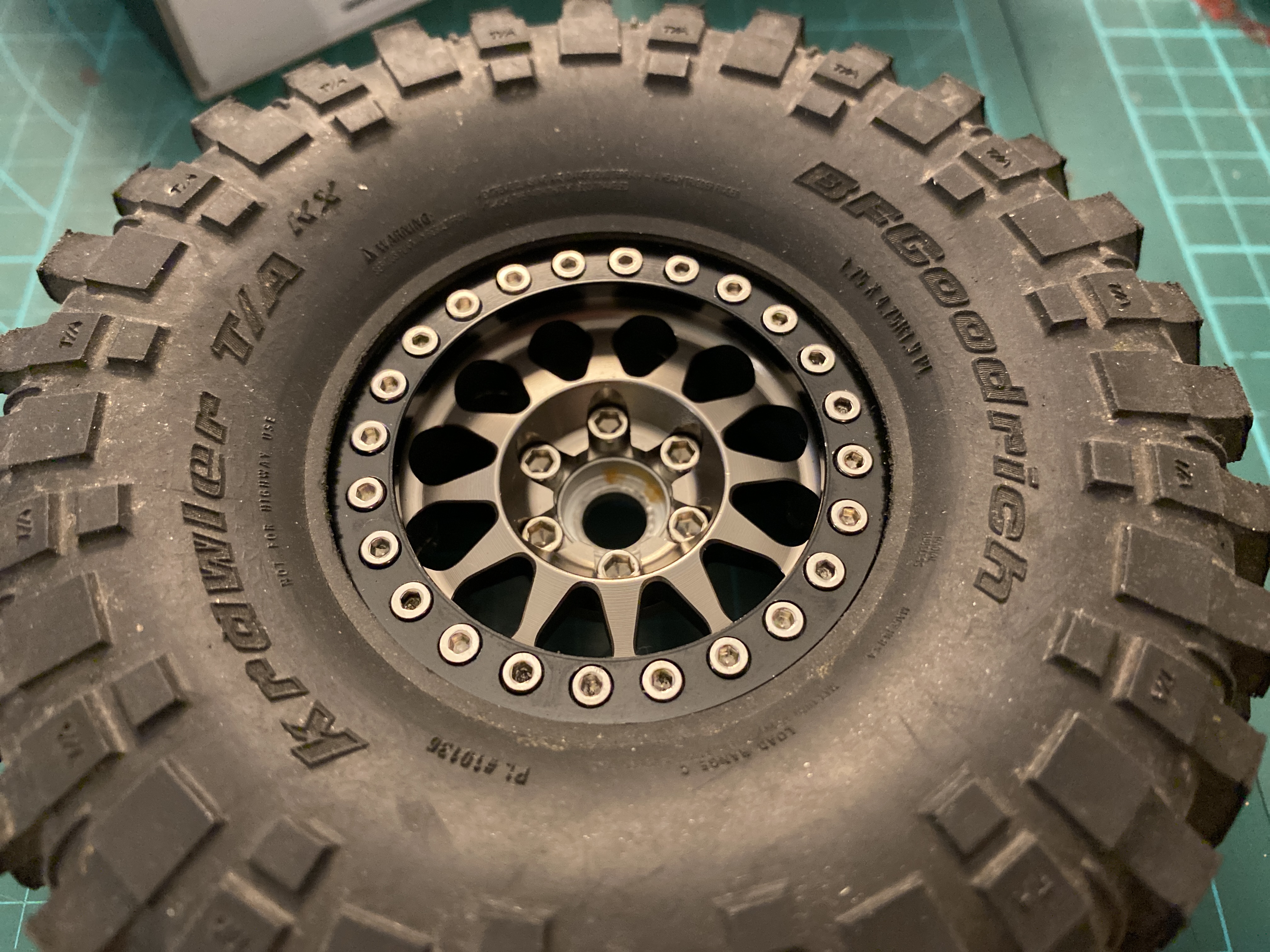

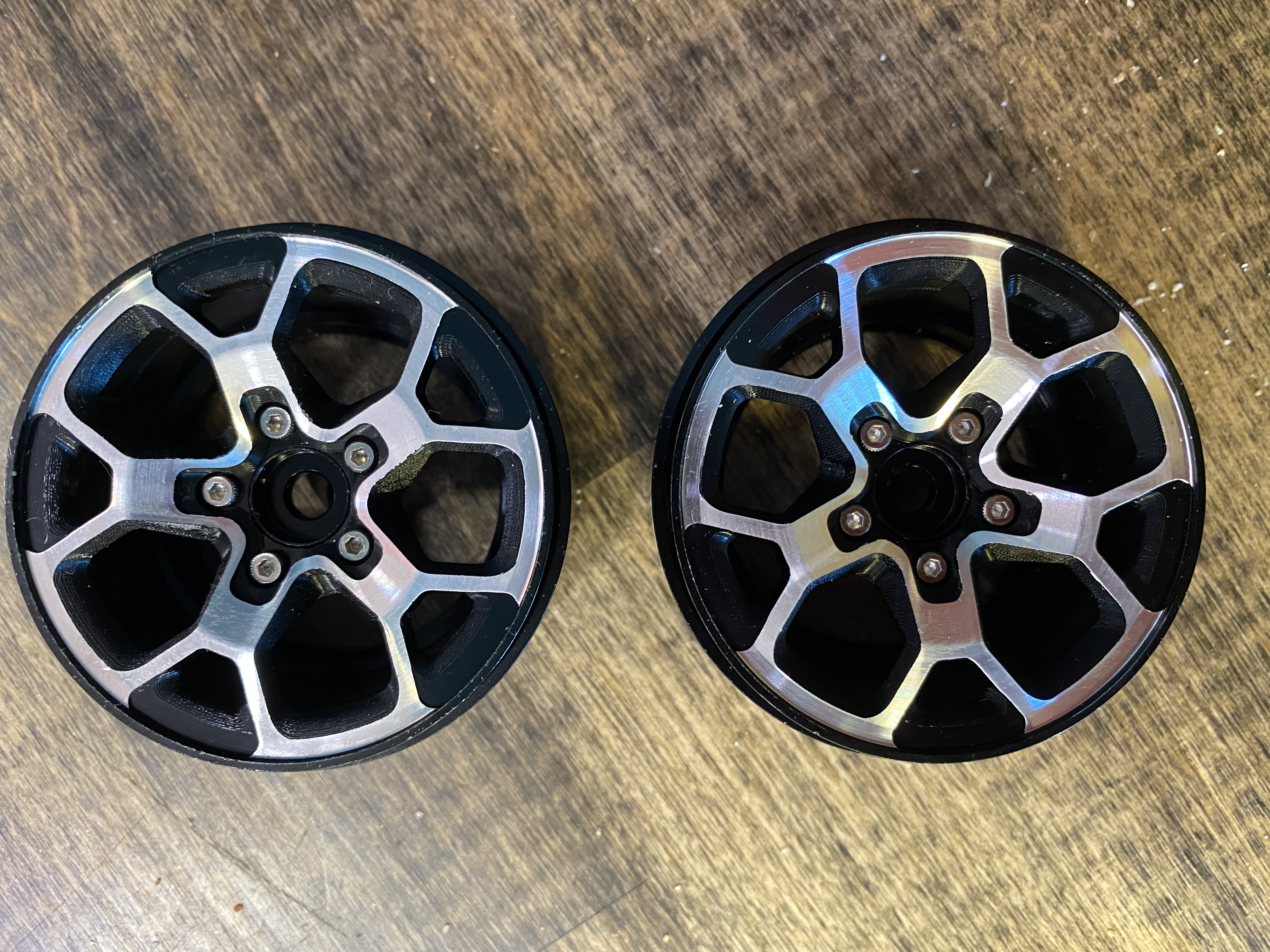

Tässä kuvat minkälaiset vanteiden pitää olla että mahtuvat.
Nämä on chaquish laatu n. 30€ posteineen tulevat Kiinasta.
Näitä on pariin kertaan sorvilla työstetty, ensin otin keskeltä mihin hubit tulee kiinni 5mm että ei olisi liikaa offsettä ja nyt kokeilin kaventaa vielä koko vannetta 4mm niin ei foamit liiku sivuttain.

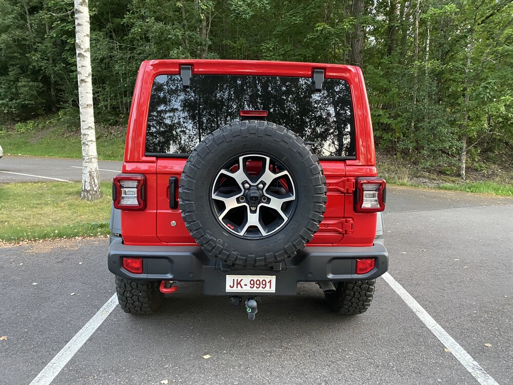

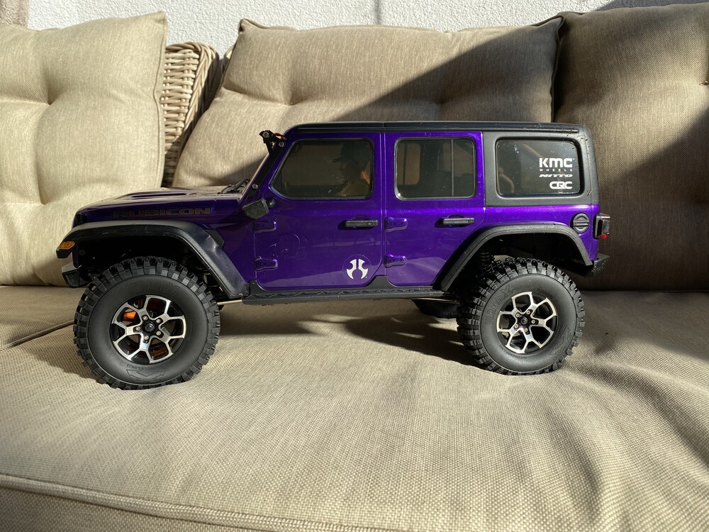

Koska vastaan tuli golfkentän parkkipaikalla oikea jeep, piti siitä pari kuvaa ottaa. Samalla ihastuin siinä olleisiin vanteisiin, kuinka ollakkaan ebaystä vastaavat löytyi ja samantein tilaus mappia painamaan. Tällä kertaa paketti tuli Kiinasta ennätys vauhtia, tilasin 20.8. Ja tänään aamulla olivat noudettavissa. Kyseisen malliset vanteet eivät mahdu portaaleihin mutta suorilla akseleilla menevät tosi hienosti.

Ai että tätä mä oon oottanut!!! 10.3 VP suorilla akseleilla :-) Äkkiä testiaojokemuksia kehiin.

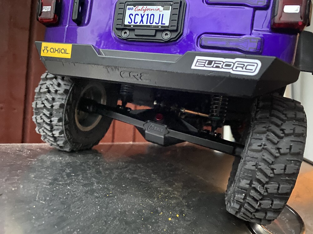

Nopeasti mitä olen pari kertaa käynyt niin pysyy paremmin pystyssä kun vetää donitseja :-)
Sain sunnuntai illalla vasta eteen tehtyä panhardin jatkon vielä pitäisi joko tehdä uusi ylätukivarsi, alkuperäinen ottaa vähän jouston lopussa kiinni runkoaisaan. Mutta tällä viikolla olisi tarkoitus lähteä käymään ajamassa vähän ehemmän niin sitten voi jotain arviota sanoa.
Pikaisesti ei tämä ainakaan huonontunut, toki joutuu vähän miettimään ajolinjoja että ei tule kalliisiin akseleihin naarmuja ;-)

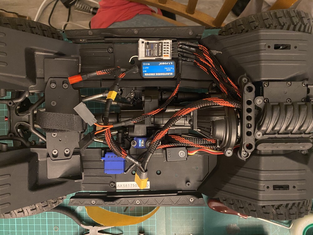

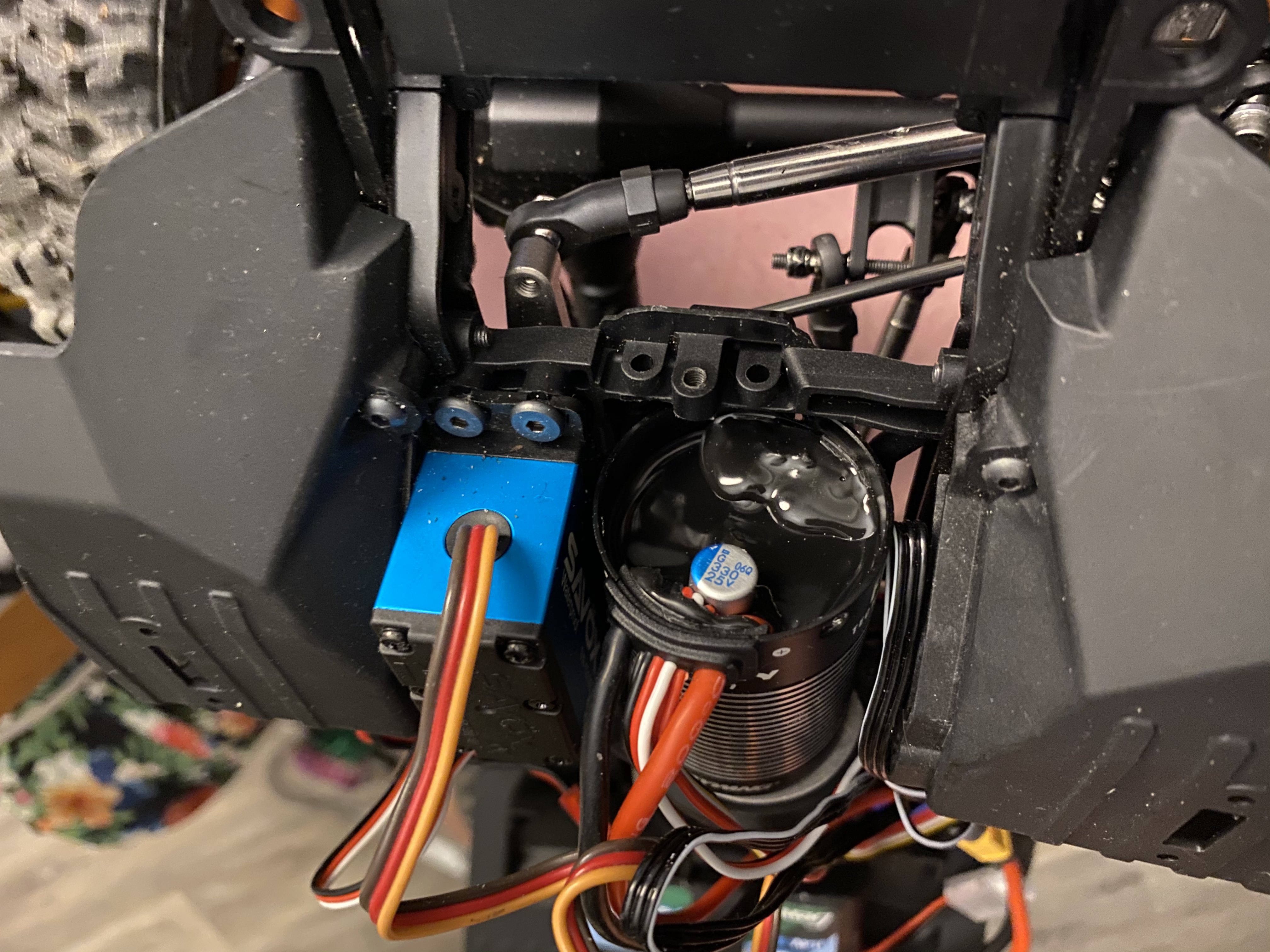

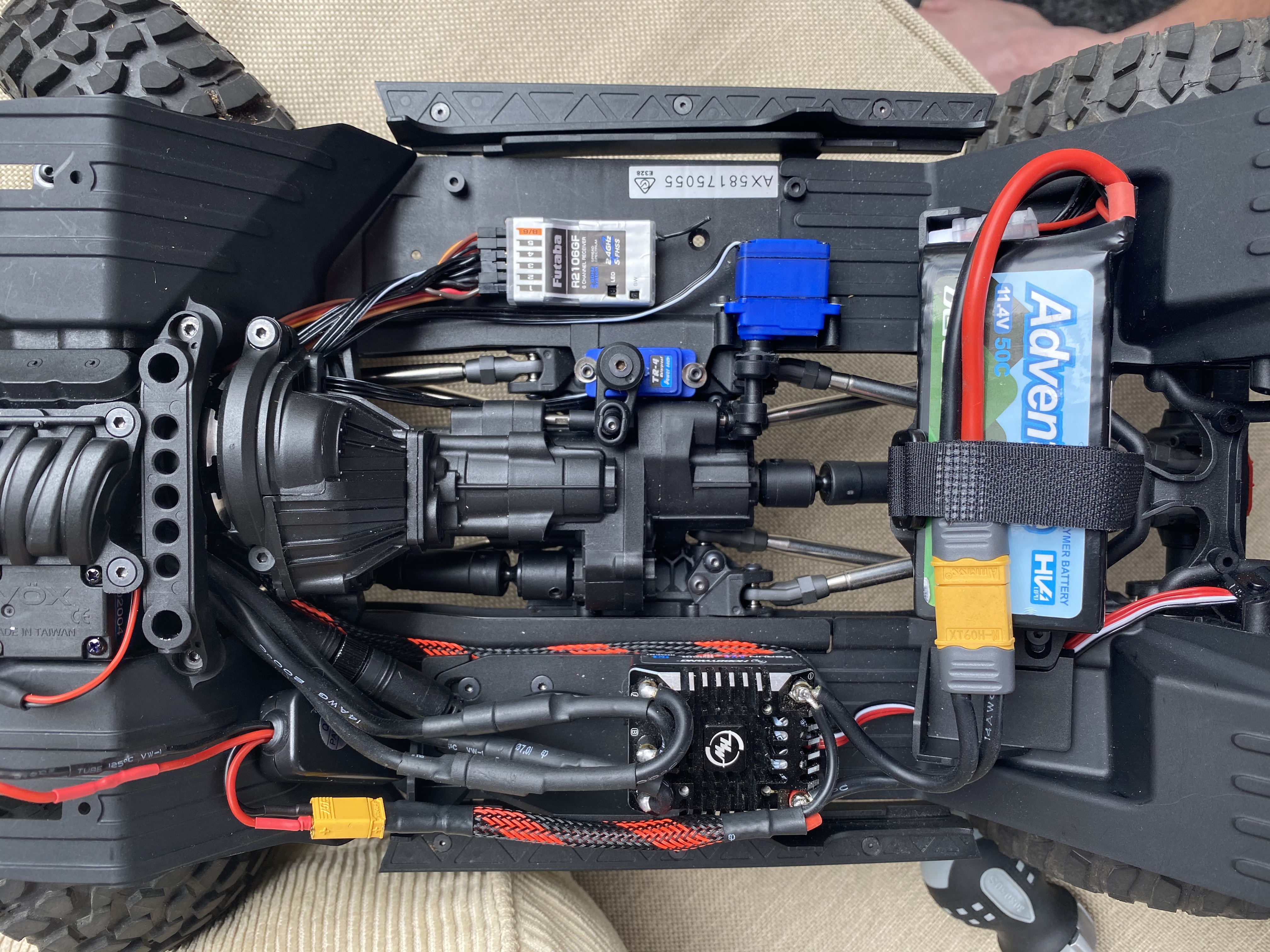

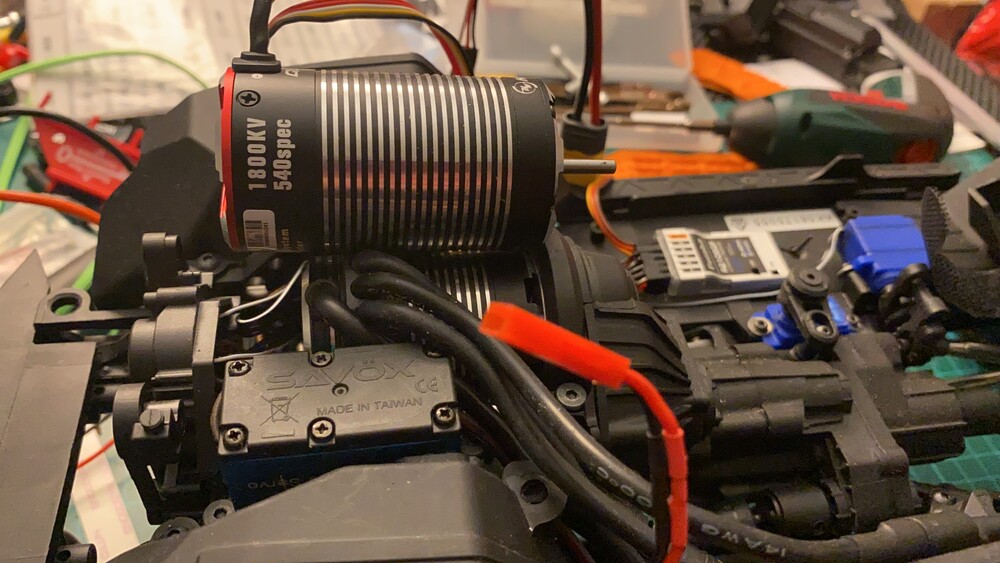

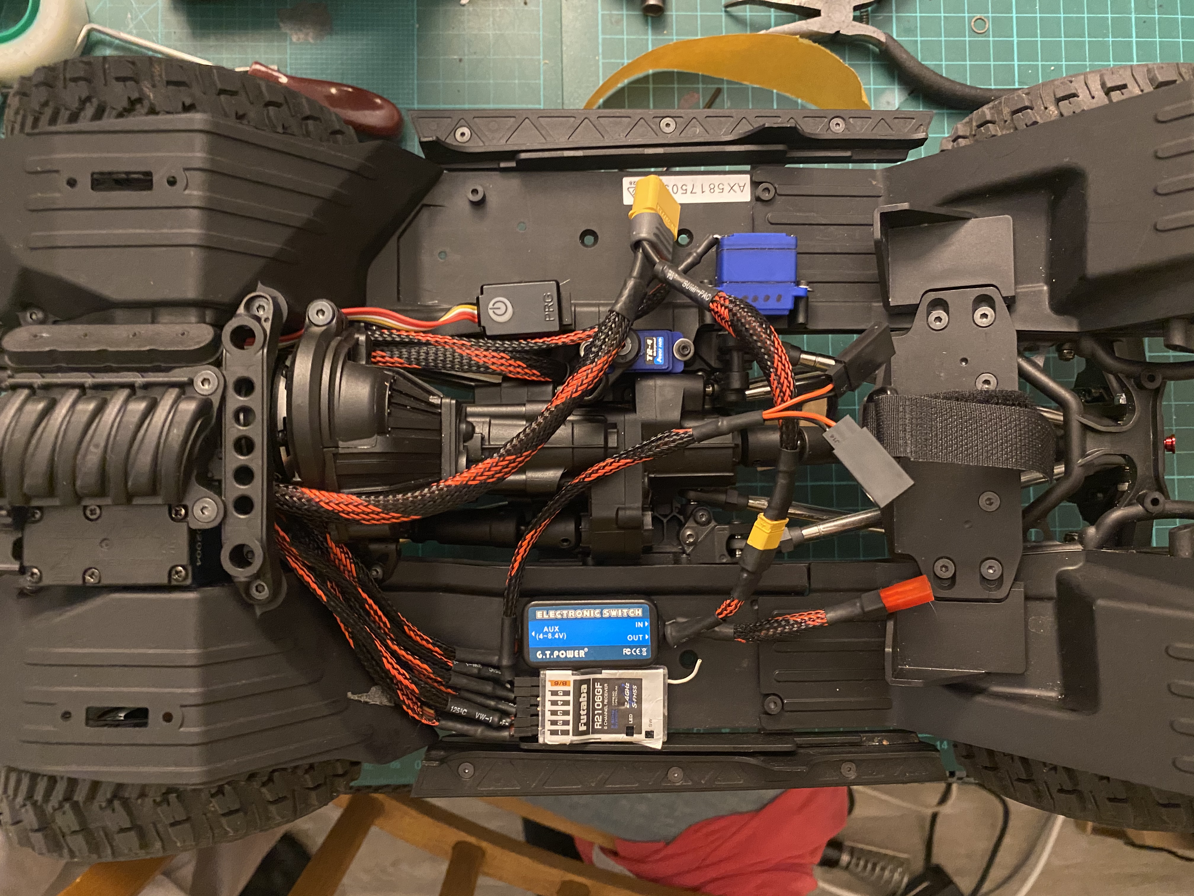

Hobbywing Fusionin myötä johdot väheni puolella,
Niin päätin sitten laittaa loput sukkien sisään ja ojennukseen. Virtakytkimelle pitää vielä ehkä etsiä parempi paikka. Nyt vain tarvitaan ajokaveria niin pääsisi autoa kunnolla testaamaan.

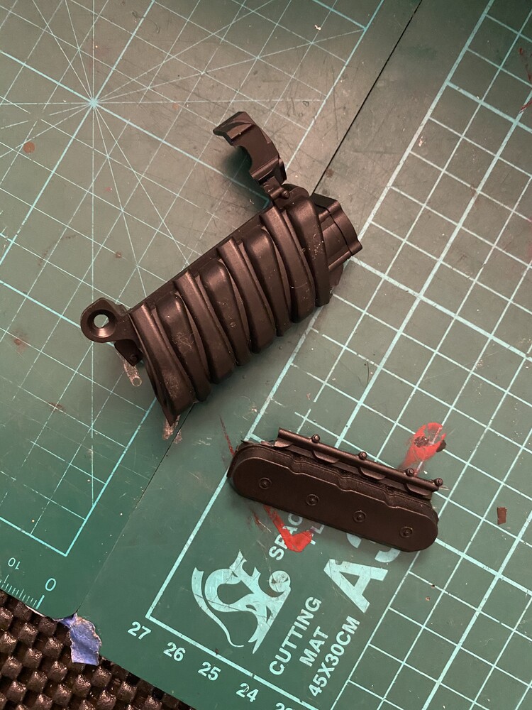

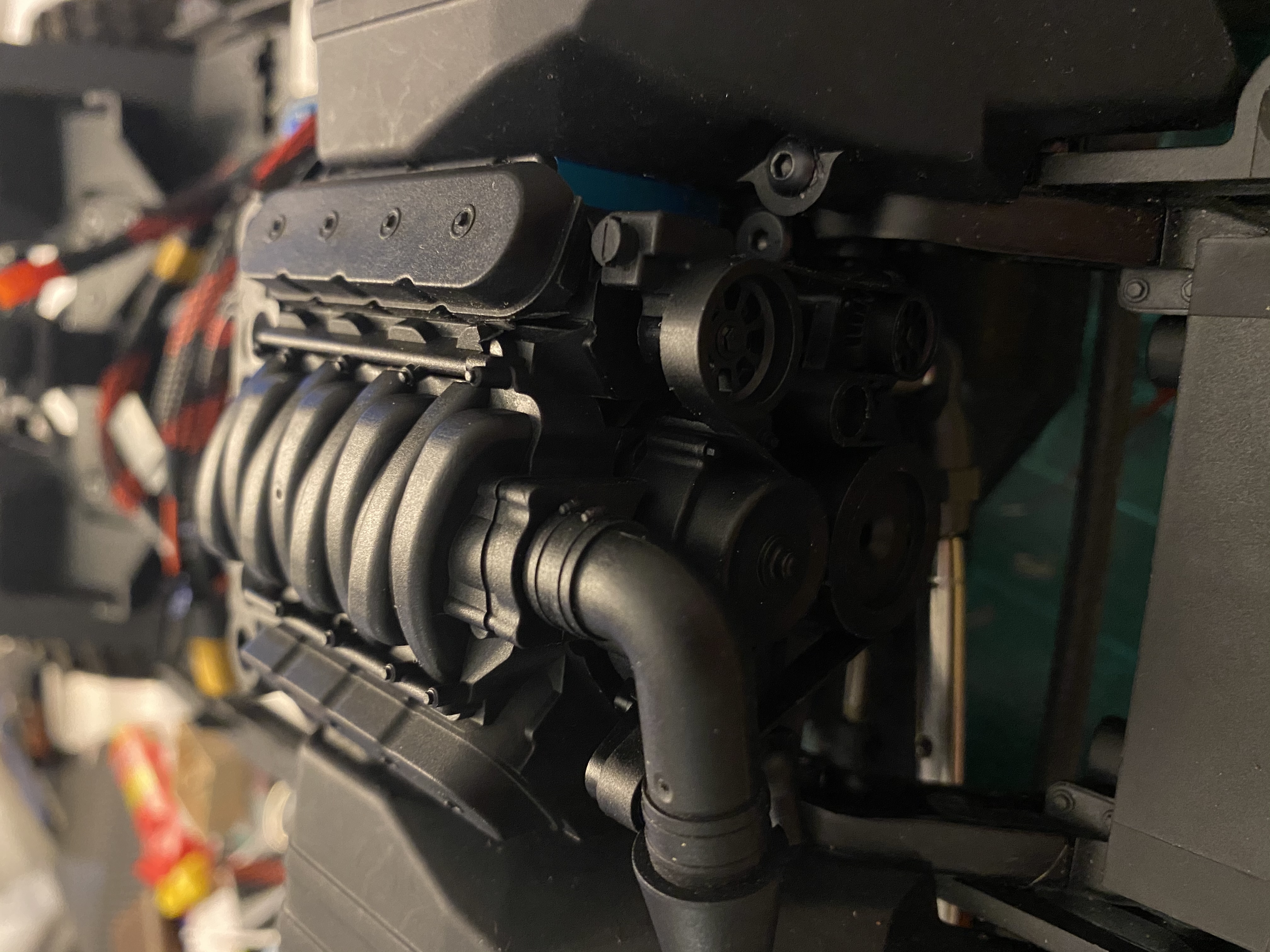

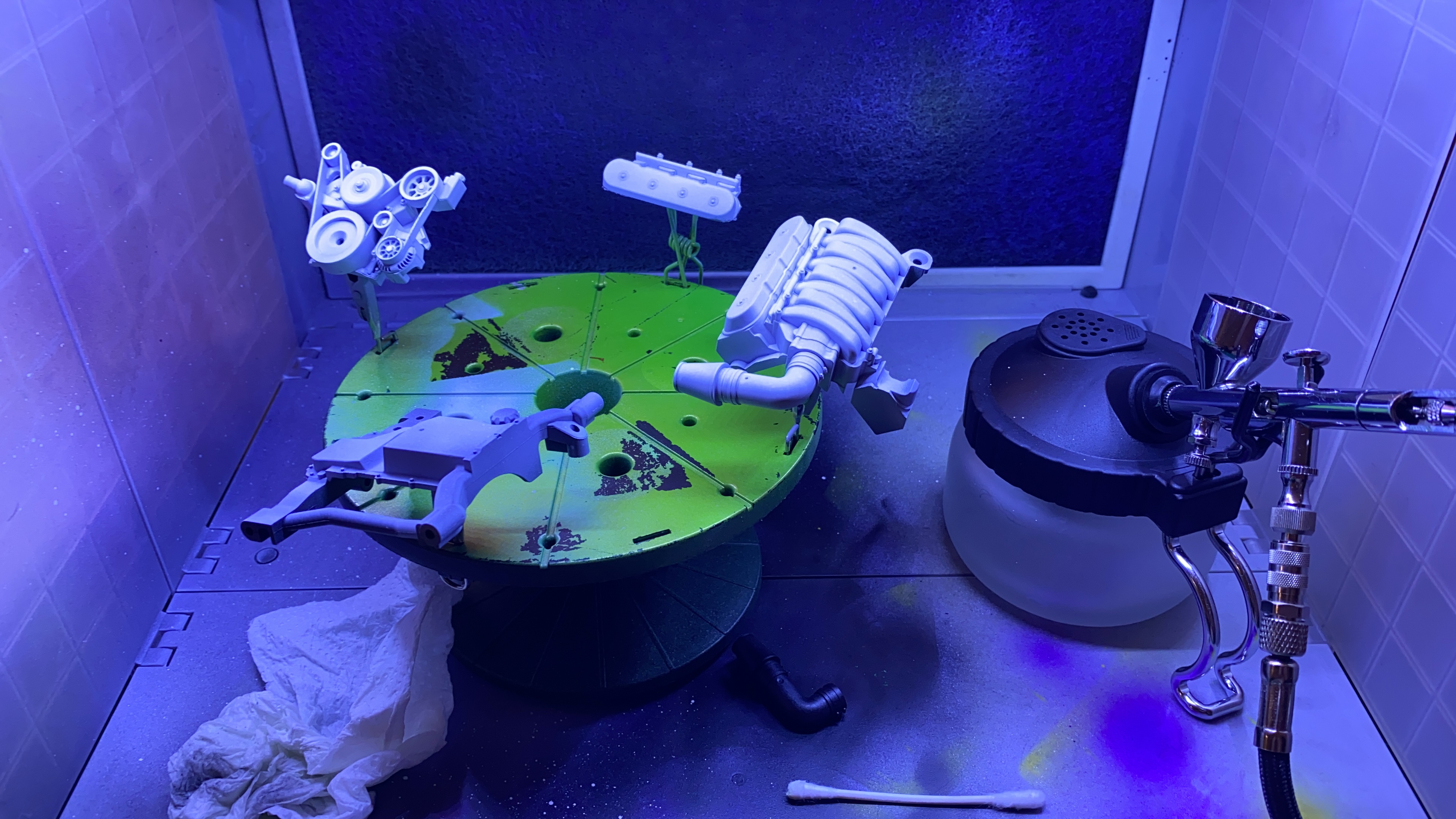

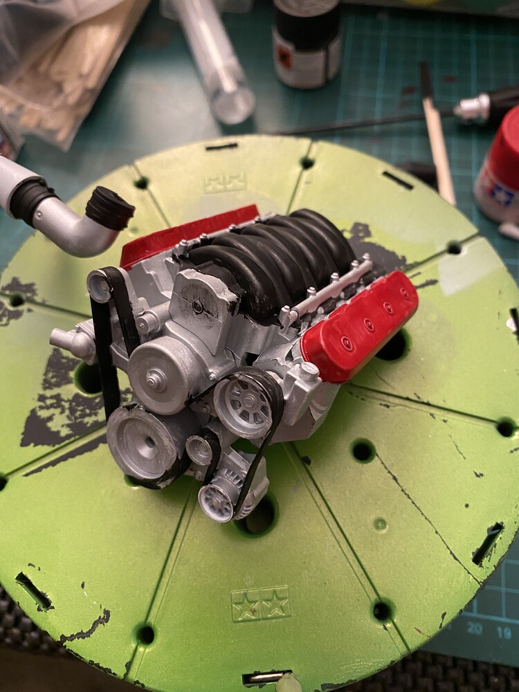

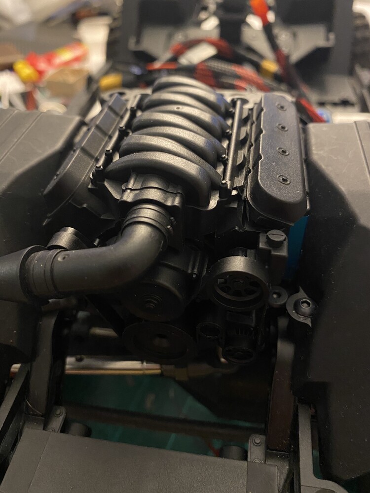

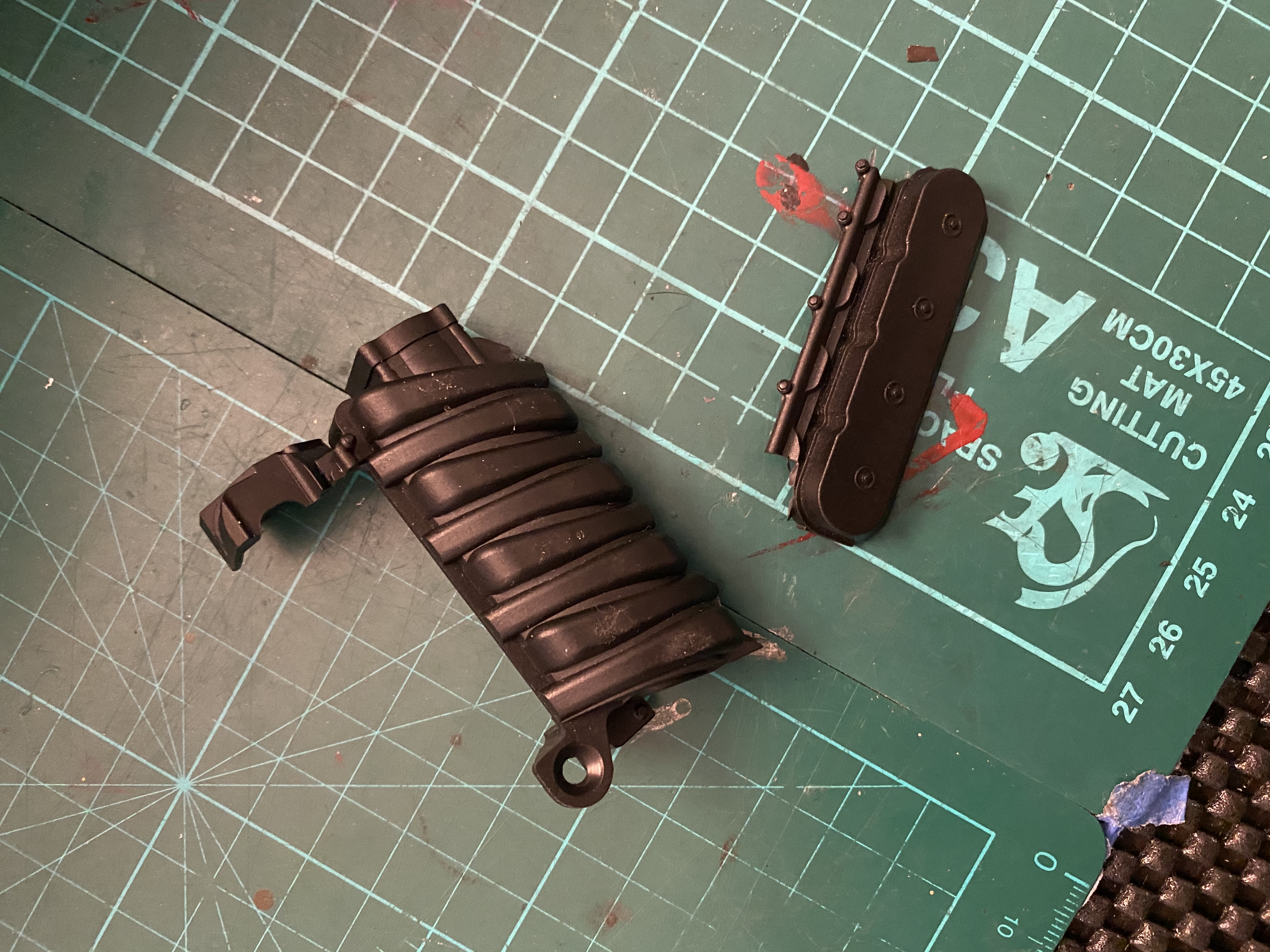

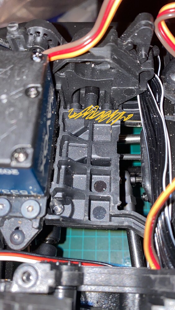

Pieniä yksityis kohtia autoon tässä väsäillyt, toki nämä ei juurikaan näy, mutta ompahan jotain saanut tehdä. Kun en ole vielä 3d printteiä hankkinut, niin ostin axialin varaosapussin josta leikkasin ja trimmasin toisen venttiilikopan servon päälle. Vielä on maalaukset vaiheessa, mutta hyvä tästä omaan silmään tulee.
