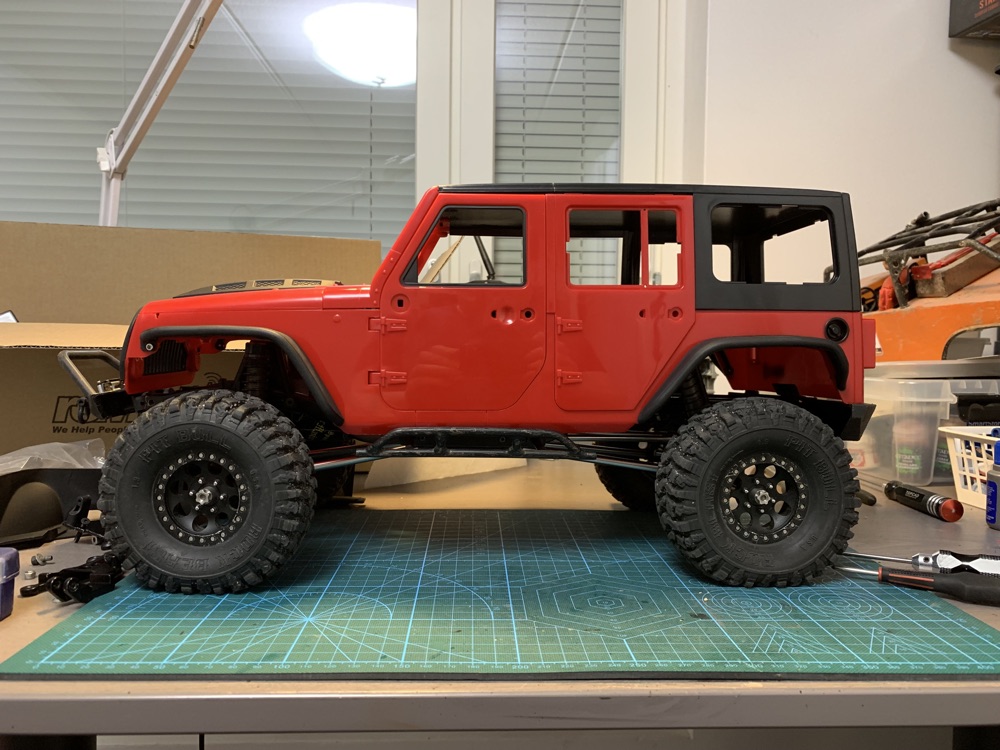

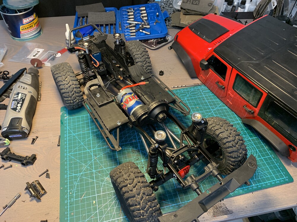

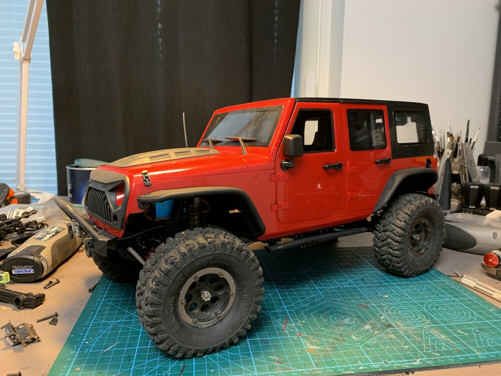

Tällanen projekti tosiaan.
Alustana SCX10 v1 johon on päivitetty akselit ja iskaritornit SCX10.2:sta.
Koppa on Xtra Speedin Hard Body Jeep:
http://www.rcmart.com/jeep-hard-plastic ... =1102_1106
Koppa istuu siis jokseenkin täydellisesti suoraan SCX10.2 kitin päälle. RTR:n päälle ei mene, osuu vaihteisto yms penkkien alaosaan yms.
Itse pääsen suht vähällä ihan pelkällä vaihteistolla (ilman spurria yms, Toyzuki's Motor Mount siirtää ne edemmäs), pikkusen vaihteisto ottaa apparin penkkiin, uskoisin että pienellä lämmöllä saan tehtyä siihen sellasen pikku painauman sisäpuolelta että vaihteisto mahtuu olemaan.
Toistaiseksi tämä on aika puhdasta mock-uppia erinäisten osien ja palojen suhteen. Katotaan mitä tästä vielä tulee. Olis ihan super sweet jos RCModelex tekis tälle(kin) rungon. Sillä on jo tolle v1 kopalle, mutta sen kiinnitysmekanismi runkoon on pyllystä (ruuvit edessä ja takana).
Tän kopan ehdoton top 2 ikävimmät asiat on 1) Toi maski on ihan hirveä 2) Noi takavalot on vähän wtf-kokoa.
Muuten aika jeppis.

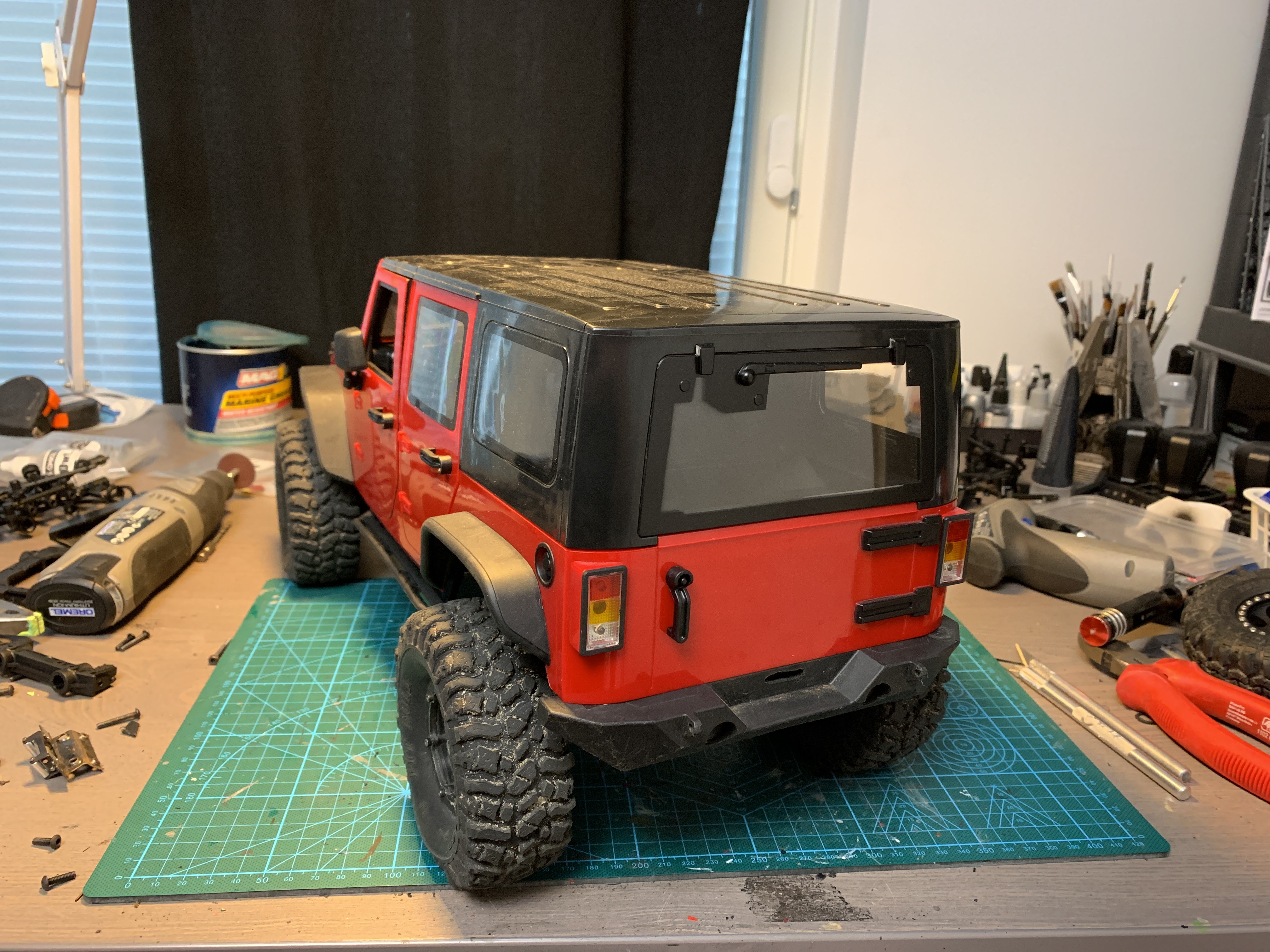

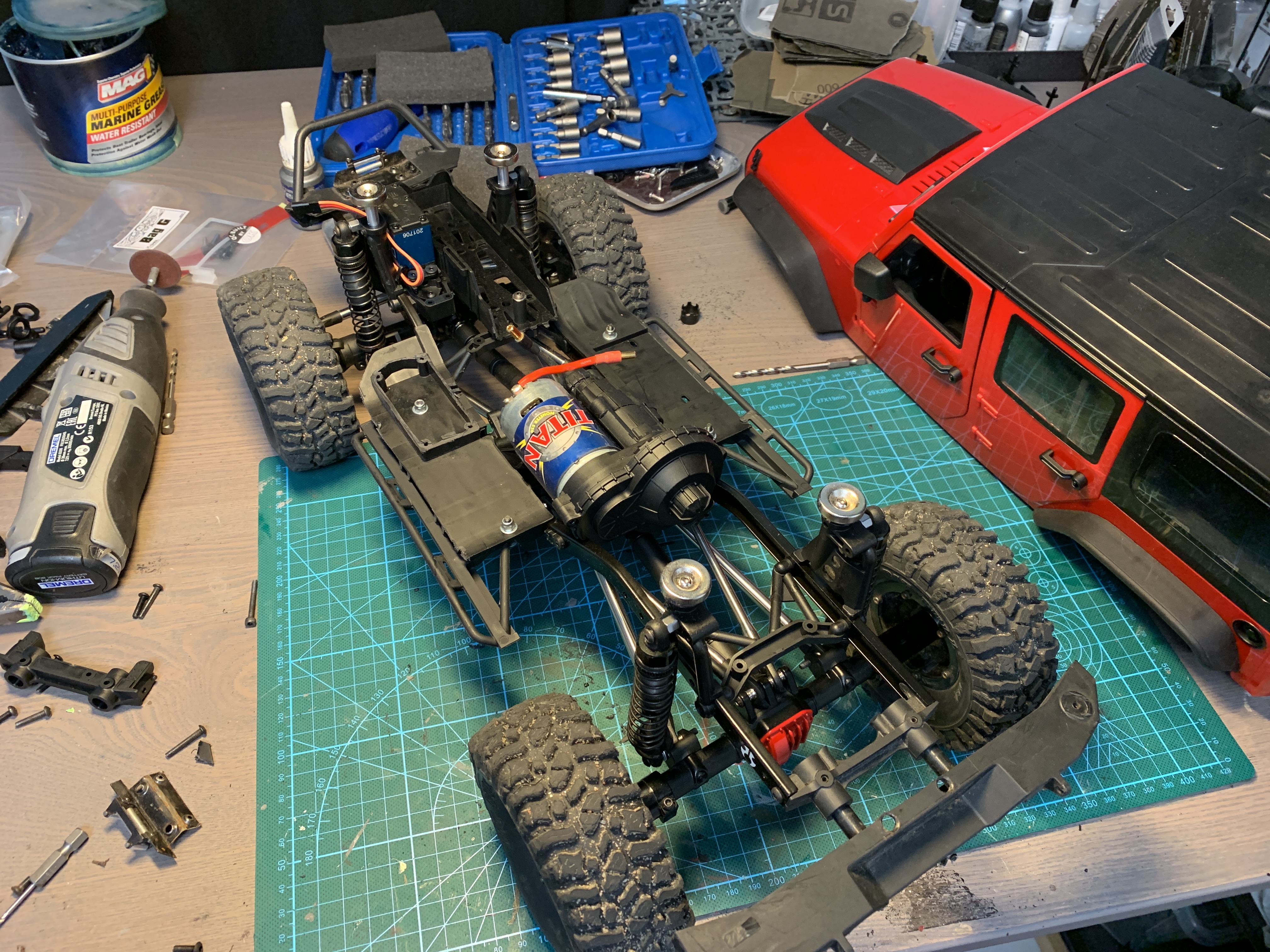

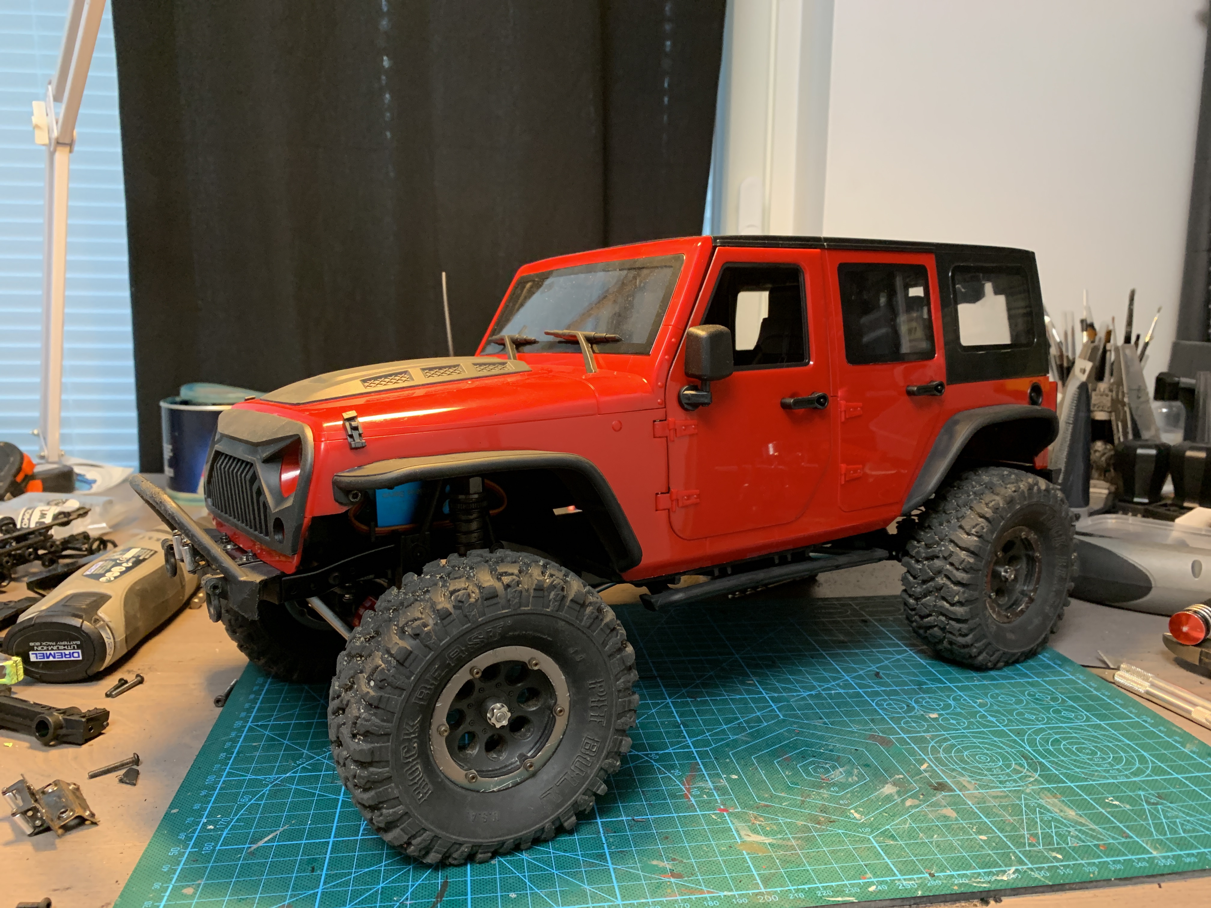

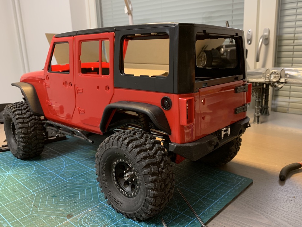

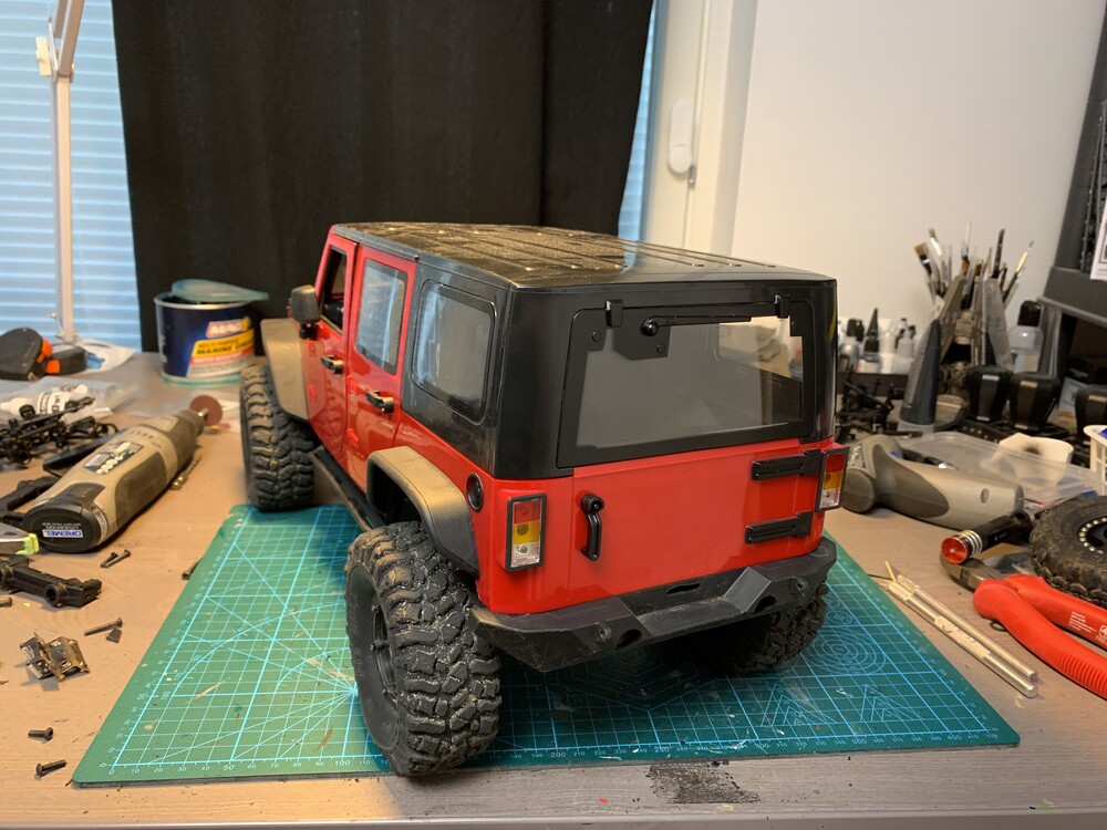

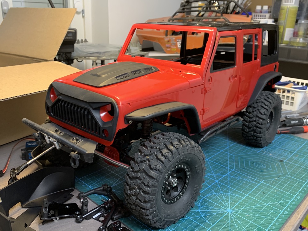

Noniin, hei hei vanha kiero scx10.1 runko, jota yritin elvyttää scx10.2 osilla.
Alla on nyt scx10.2 kitti, ja pienellä säädöllä koppa istui päälle nätisti. Jotta itse Jeep-koria ei tarvi dremelöidä, joutuu kitistä poistamaan radio-boksin kokonaan, sekä kaventamaan noita sivualustoja (tai mitä onkaan, missä se radioboxi on kiinni).

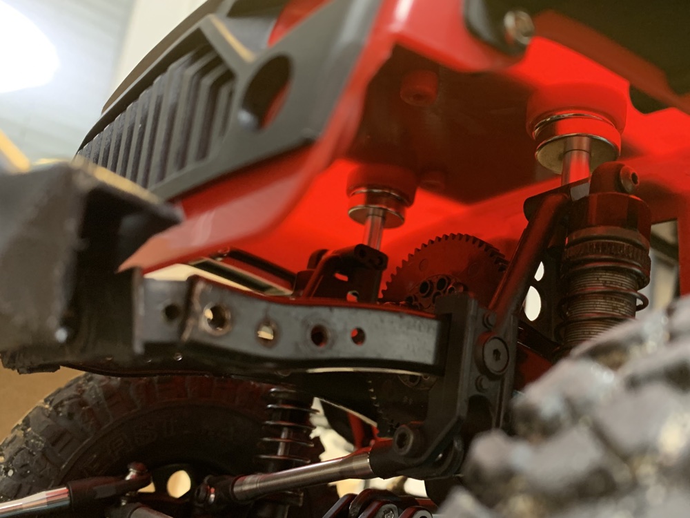

Autossa on myös korille suunnitellut sisälokarit. Etustasta niitä joutuu vähän alakulmasta säätämään, eikä niitä saanut alkuun oikeen kiinni mitenkään, mutta löyty ihan törkeen upea patentti lopulta, josta laitan tänne kuvan jos muistan :) Takaset saa hyvin kiinni suoraan vaan ruuveilla.

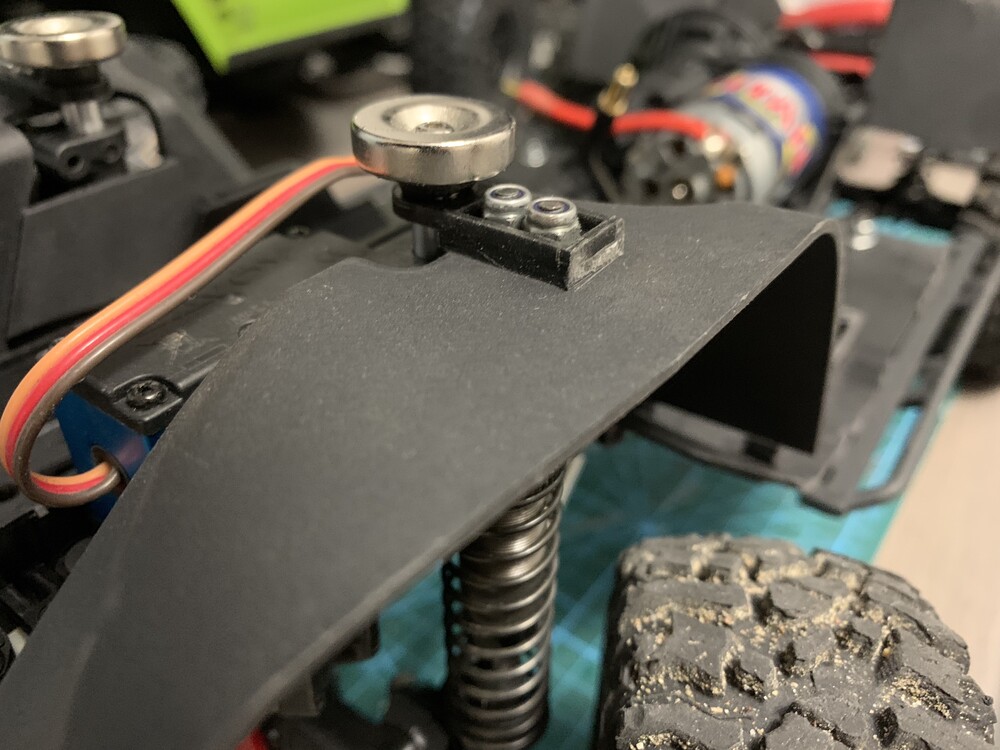

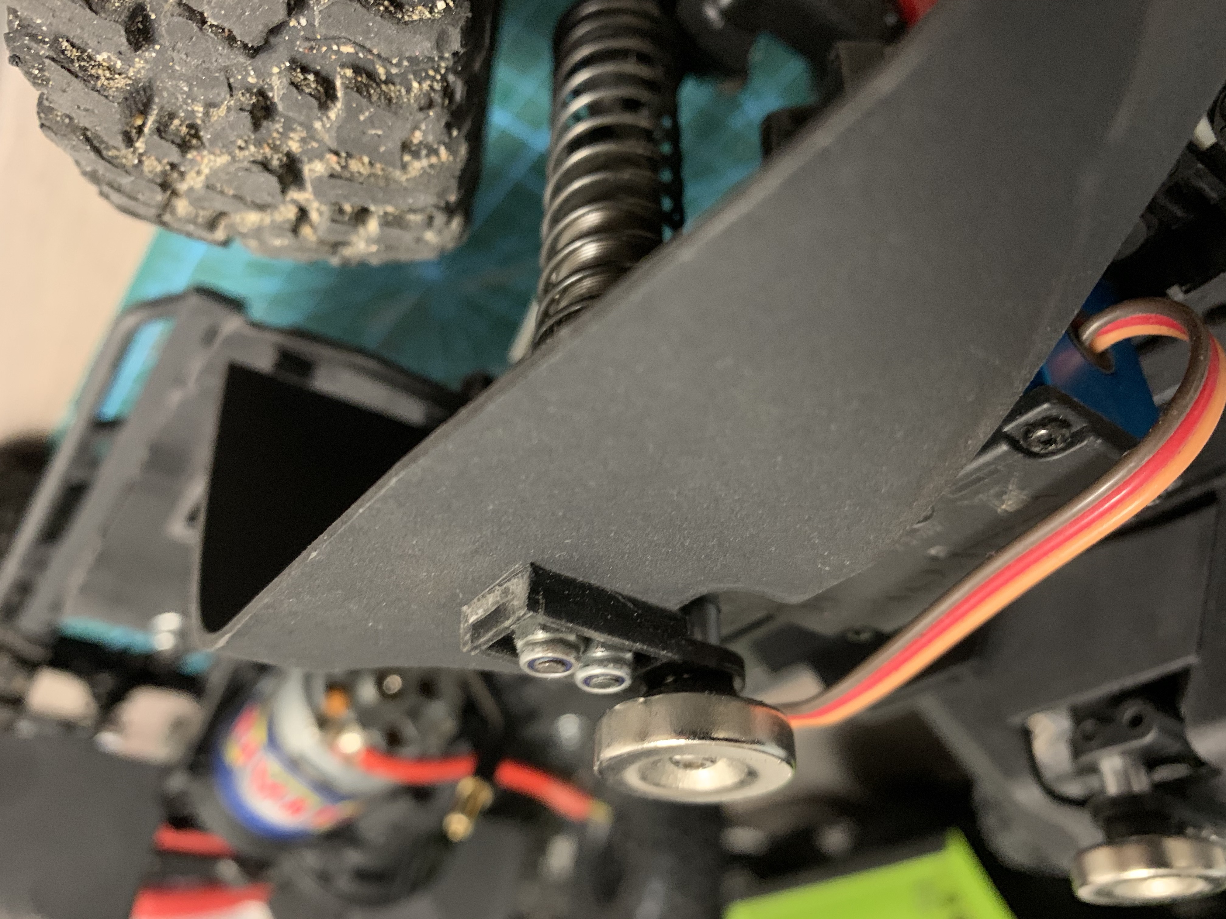

Kopan mukana tulevat magneettikiinnikkeet on tosi jepa, mutta takana niillä ei koppaa saanut tarpeeksi alas. Tein uuden matalemman tapin näistä (oikea yläkulma). Leikkasin ton yläosan pois, että jäi tuo "lautanen" vielä, ja siihen vaan tein reijän ja ruuvasin sen magneetin kiinni. Putosi juuri sopivan verran alaspäin koppa että on suorassa etustan kanssa.
Itse koppa on vähän rasittava nyt kun se on kasassa, noi takasivuovet on vaikee saada täysin saumattomasti tohon koppaan. Lisäksi noi etuovet irvistää tuolta yläpäästä, niitä pitäisi koittaa varmaan vähän lämmöllä taivutella sisäänpäin. Multa löytyy kyllä se turvakaarikehikko myös, jonka kanssa etuovet vois jättää kokonaan pois, mutta katotaan nyt. Myös takaovien ikkunat on vähän pullollaan, kun ei ne meinaa sopia kauheen hyvin paikalleen. Turvakaarien kanssa ne ikkunat pystys jättään myös helpommin pois.
Tekemättä on vielä saumojen ja saranoiden yms pesu Citadelin Nuln Oil, mustalla washilla, jotta koppaan tulis vähän kontrastia.
Ja tuo maskihan nyt vaan on ihan super ruma, mutta ei ole vielä tarjolla mitään parempaakaan.
Etupuskuriksi on tulossa tämä. Se on melkeempä sama kun se Axialin poison spyder puskuri, mutta metallinen.

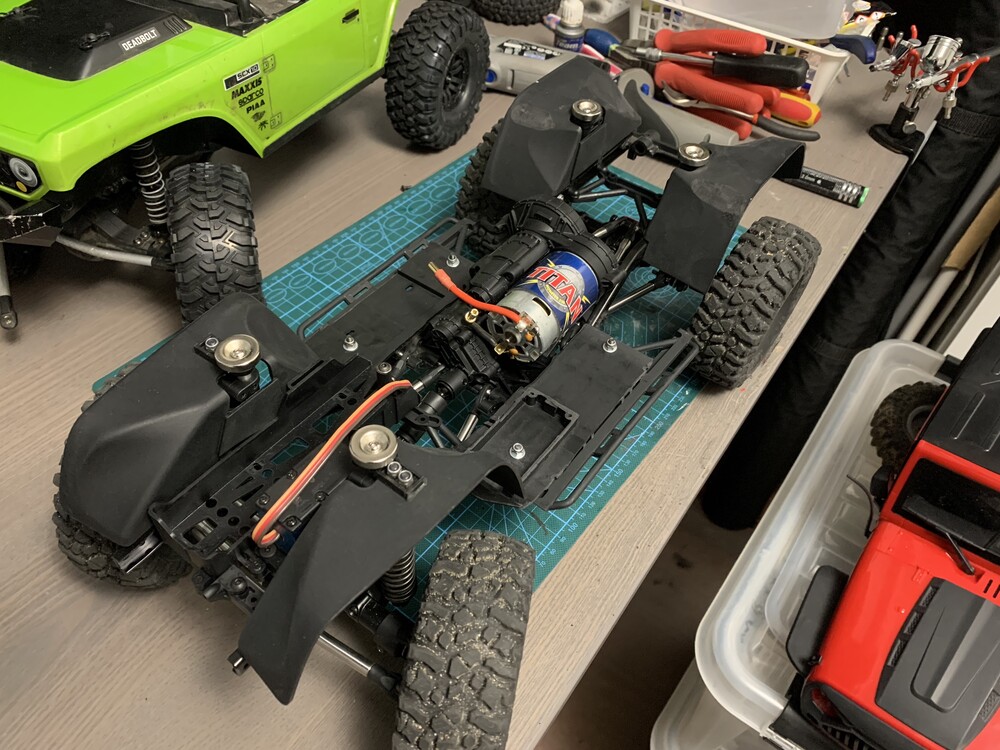

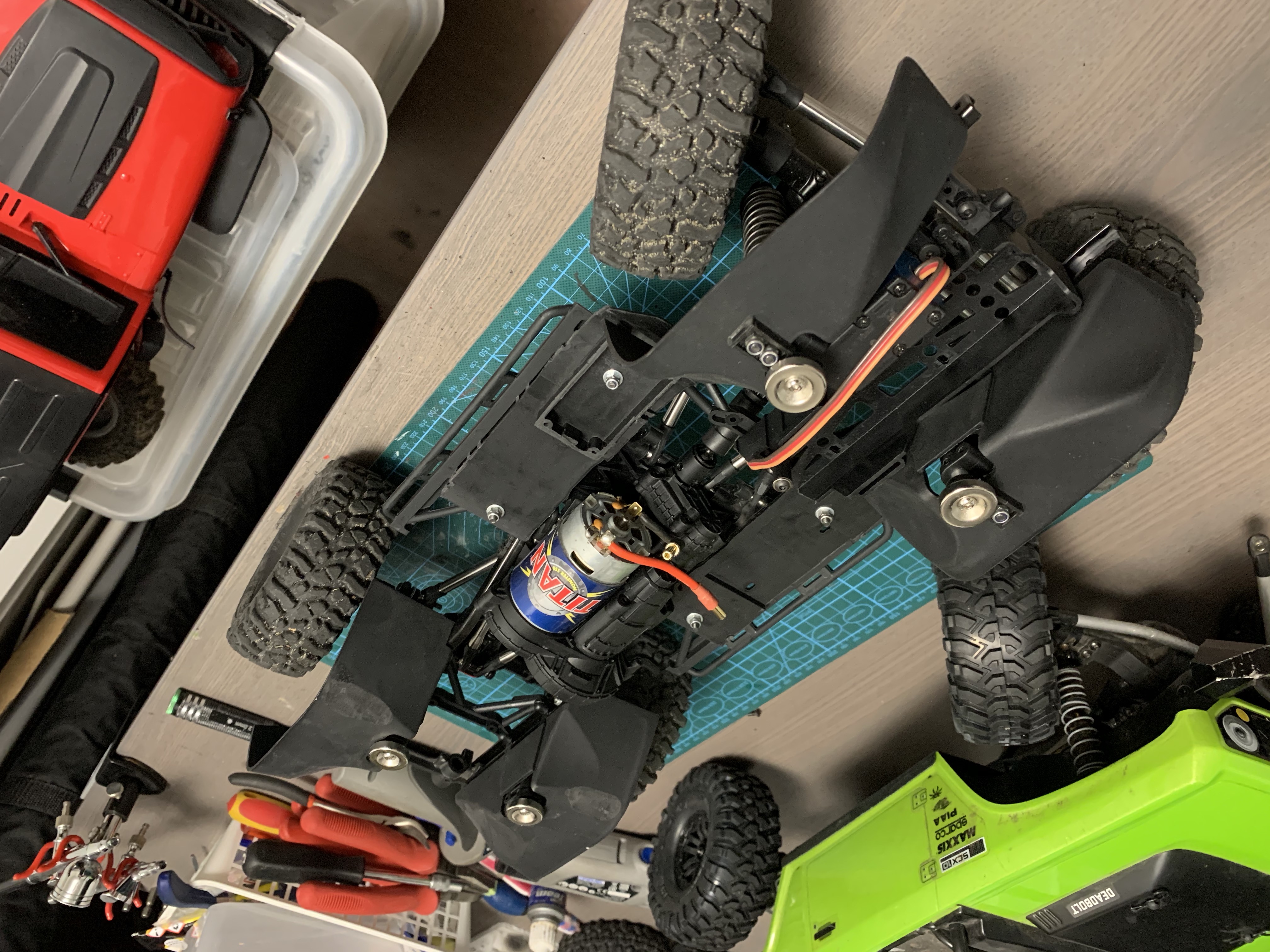

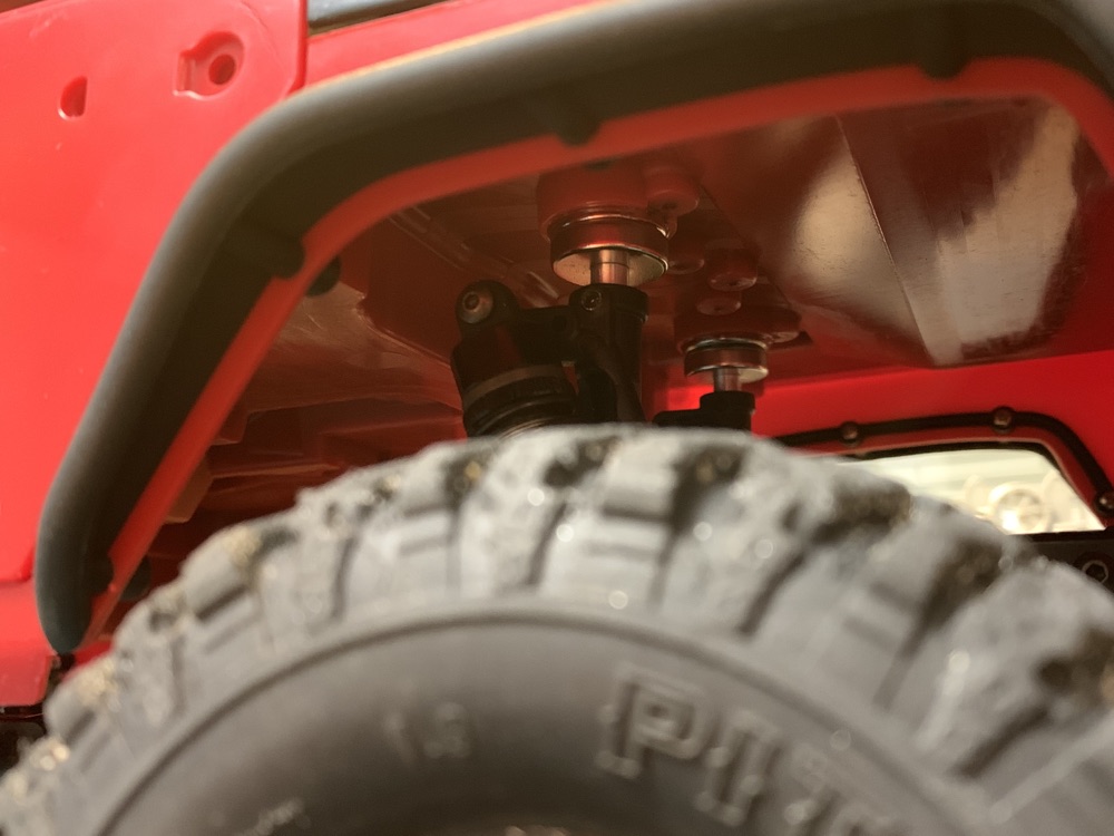

Tällaiset on noi lokarit. Toi kiinnitysosa on tästä, jossa sama 6mm reikä kun koritolpassa. Tän päällä on vielä pieni lisäspaceri. Hienosti pysyy paikallaan.
