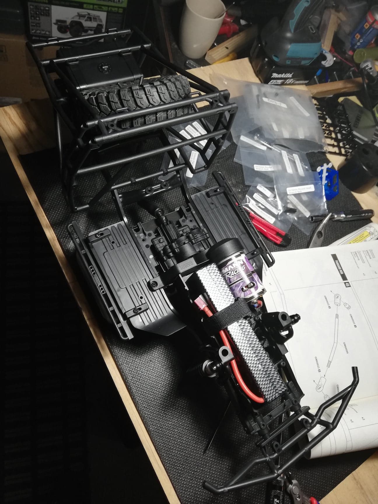

Linkkejä vaille alkais olemaan, tilasin ssd rosteriset alalinkit ebaysta ja saapuvat varmaan joskus. Scx10.2 linkit siis.
Ja kuvassa näkyvä moottori on vain kasaamisen ajan siinä :)
Cantilever setup ainakin ensalkuun, katsotaan kuinka pelaa että tarviiko alkaa muokkaamaan eri muotoon.

27t Snow Panther päätyi konehuoneeseen, tiputetaan vauhtia sitten pinjonia pienentämällä jos tarvetta. Vakio 13-hampainen, ja 9-12 vaihtoehdot hallussa.
Koriakin vähän koesovitettu, ei hassummin istu tuo peräpää Hiluxiin.

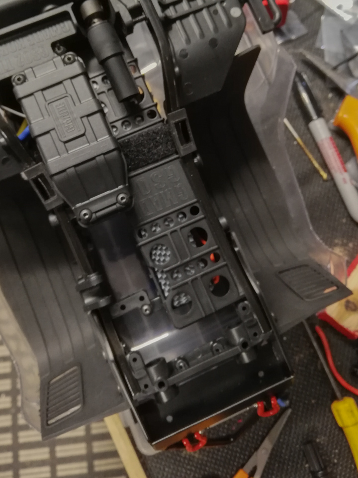

Sisälokareita askartelin tänään, "helppo" lähtökohta kun oli pari scx 10.2 etulokareita hyllyssä.

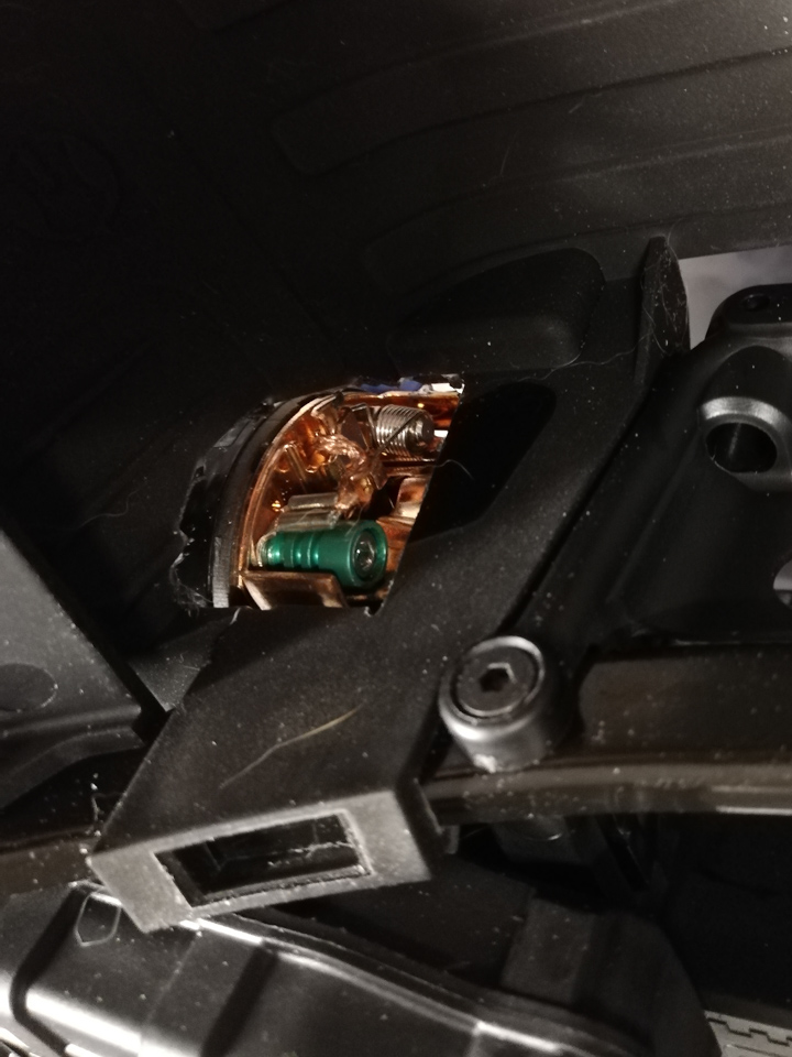

Rälläkkää joutui laulattamaan kyllä melkoisesti jo ennen korin sovittamista, mm. moottorille piti puhkaista kolo että mahtuu paikalleen (siihen liimaan jonkun roiskeläpän kyllä peittämään moottorin päädyn):
Hauskuus alkoi todenteolla vasta kun sovitin koria päälle, Hiluxi kun on aika rajusti keulastaan kapeneva eli laikka lauloi taas (ja laulaa vielä lisääkin..)
Kuvat suttuisia mutta koittakaa elää niiden kanssa..
Eli kyllä ne sinne menivät vaikka perkuleita vähän tallissa meinasikin lennellä välillä..

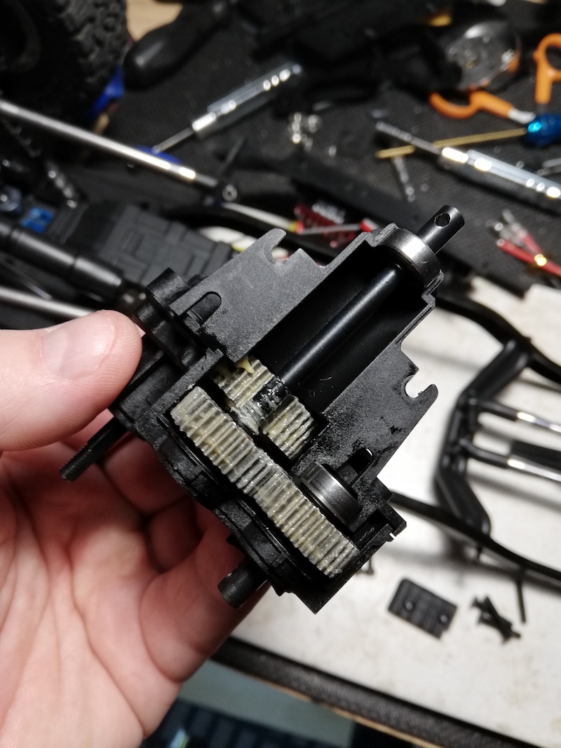

Lueskelin tuolla rccrawlerin foorumilla vaihteisto-ongelmista, ja niiden ratkaisusta. Gmade on veistänyt uuden version vaihteiston puoliskoista, joissa kaikki akselit on laakeroitu yläpuoliskoon, eli jakiksen rattaat eivät ole enää alapuoliskoon laakeroidut. Tämä estää kovassa väännössä mahdollisen puoliskojen välisen raon - ja ratastuhon.
Laitoin spostia suoraan tehtaalle, kun en ostanut kittiä suomesta (ei ollut hyllyssä), ja laittoivat samantien uudet kuoret postiin.
Laittelen lisää infoa kunhan saan päivitetyt palikat kouraani.

Muutama päivä sitten tuli sposti että osat ovat matkalla, eilen paikallisessa postissa odottikin loota.
Uusi konstruktio näyttää tuolta:
Materiaaliinkin olivat tehneet muutoksia, kovempaa tavaraa kuni vanha.

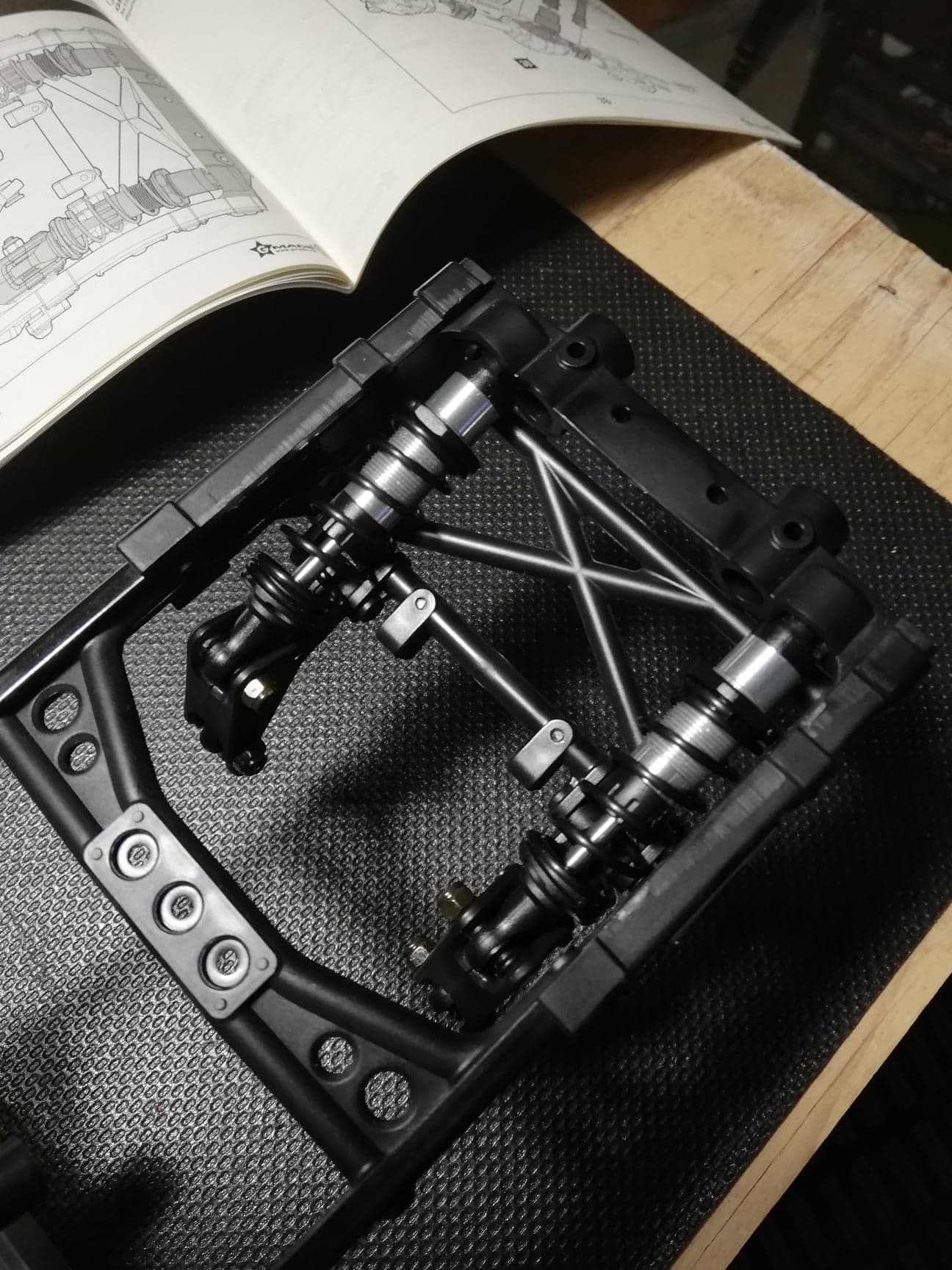

Noniin, akselit ja rattaat siirretty uusiin kuoriin. Kuvassa kaikki siis asennettu uuteen yläpuoliskoon:
Vaihdoin myös iskareihin Traxxasin X-renkaat, kun vuotivat melkein axial-tyyliin.. Taakse halusin jämäkkyyttä, normiöljyillä on aivan liian lötkö keikkuja. Ruuttasin seiskatonniset (7000) diffiöljyt, johan taka-akseli rauhoittui kummasti :)
