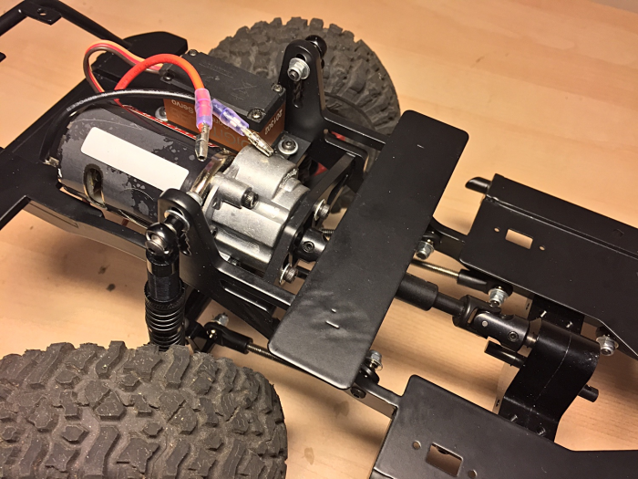

Uutta projektia kehiin:
MEX Jeep JK 3D, [s]"Meexi"[/s] "Meeppi" (Class 2)
(Kuvia klikkailemalla aukeavat suuremmiksi.)
EDIT: Kuvat on muutettu ketjussa liitetiedostoiksi
Kori
Molemmat tilattu Asiatees.comista. Hinta Flash Saleissa molemmille n. 35e per koppa, plus n. 18e postikulut ja arvonlisävero tullissa.
http://www.asiatees.com/display?Miscell ... l&id=92778
http://www.asiatees.com/display?Miscell ... 2780&pid=1

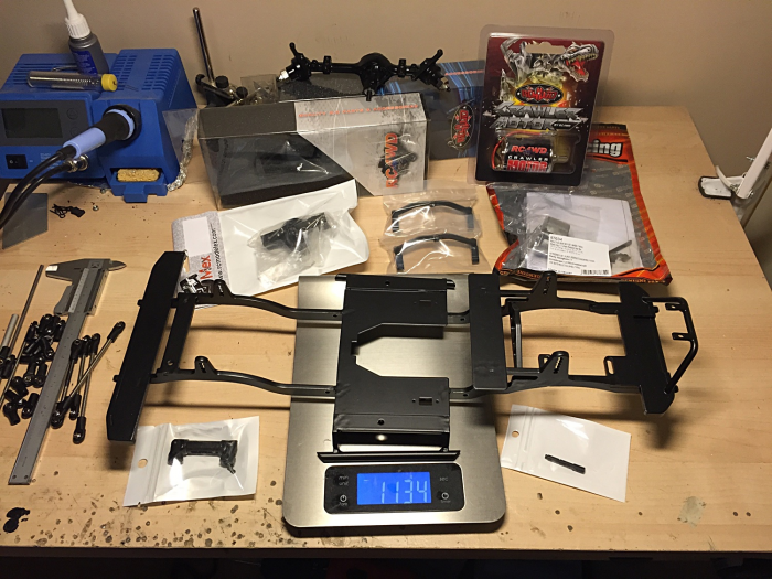

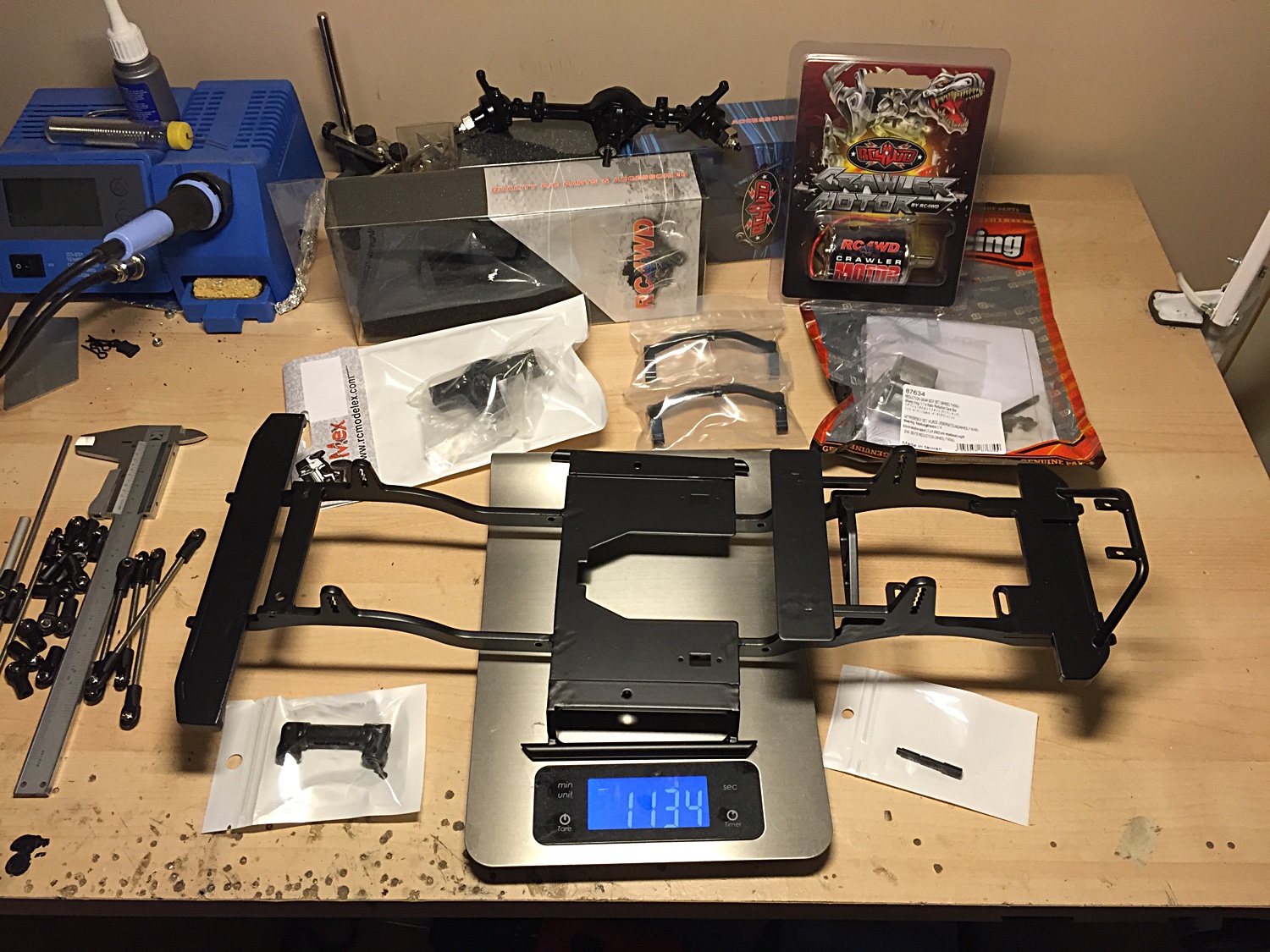

Runko
Runko on RCModelexin kyseiselle kopalle erityisesti rakennettu teräsrunko. Painoa mukavat 1,1 kg.
http://www.rcmodelex.com/www-rcmodelex- ... or-OFFROAD
Tarjolla myös street versio, jos haluaa säilyttää koppien omat muovipuskurit (esim Class 1 kilpuriin).
http://www.rcmodelex.com/www-rcmodelex- ... oor-STREET
Akselit
Akseleiksi päätyi RC4WD Yota II:t. Akselit ovat alumiinia, hyvin ohuet ja hyvin scalen näköiset.
http://www.rcmodelex.com/www-rcmodelex- ... Axle-Front
http://www.rcmodelex.com/www-rcmodelex- ... -Axle-Rear
2x http://www.rcmodelex.com/www-rcmodelex- ... -ALU-Black
Linkit
Linkit rakennan yksinomaan käyttäen Traxxas Revon linkinpäitä sekä 4mm kierretankoa ja päälle lopuksi 6mm alumiiniputkea.
http://www.amain.com/rc-cars/traxxas-la ... 5347/p3101
Jousitus
Alkuun Gelände 2:n iskarit, koska olivat ylimääräisenä. Tulevat ihan satavarmasti vaihtumaan parempiin.
Voimansiirto

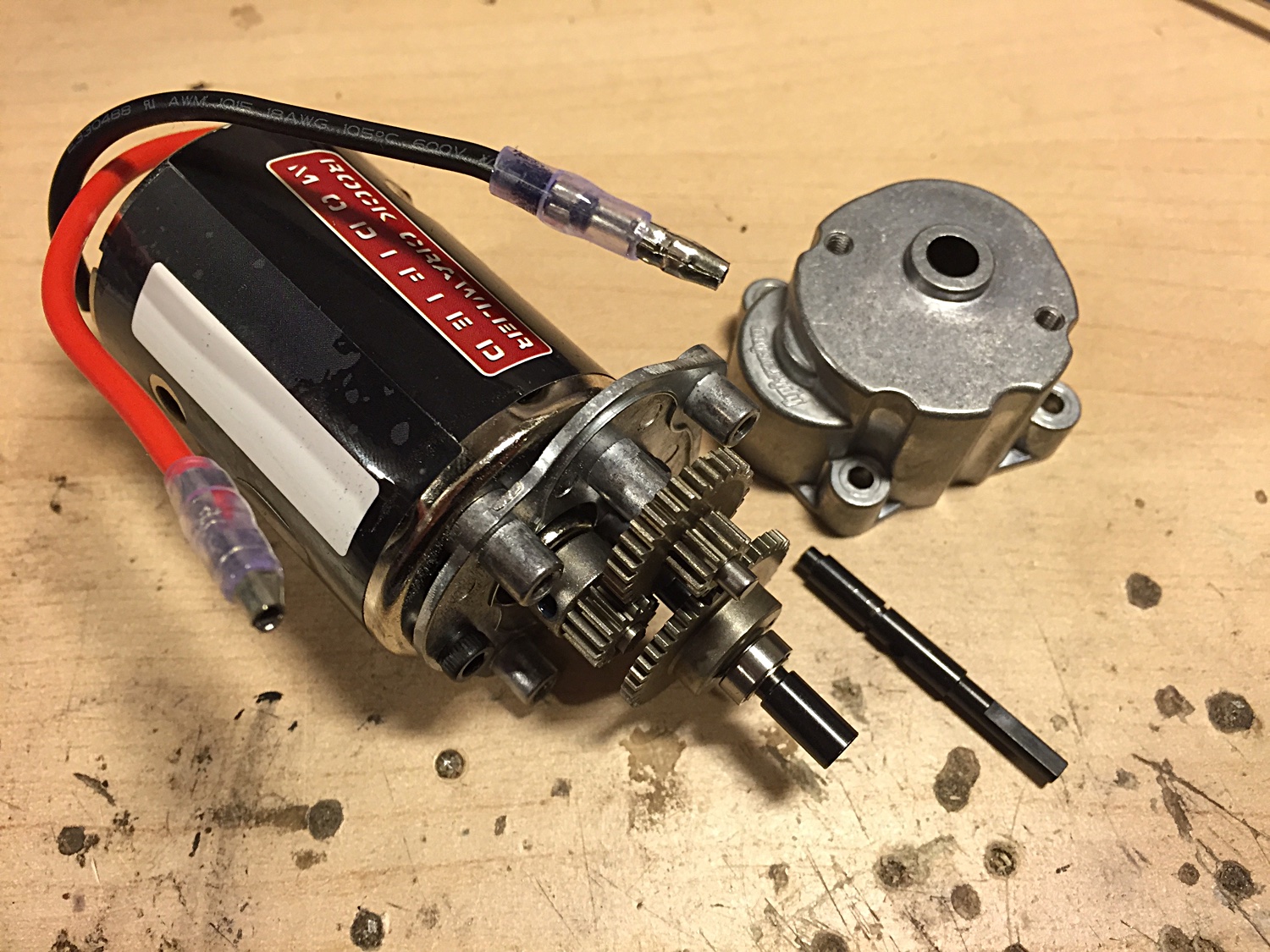

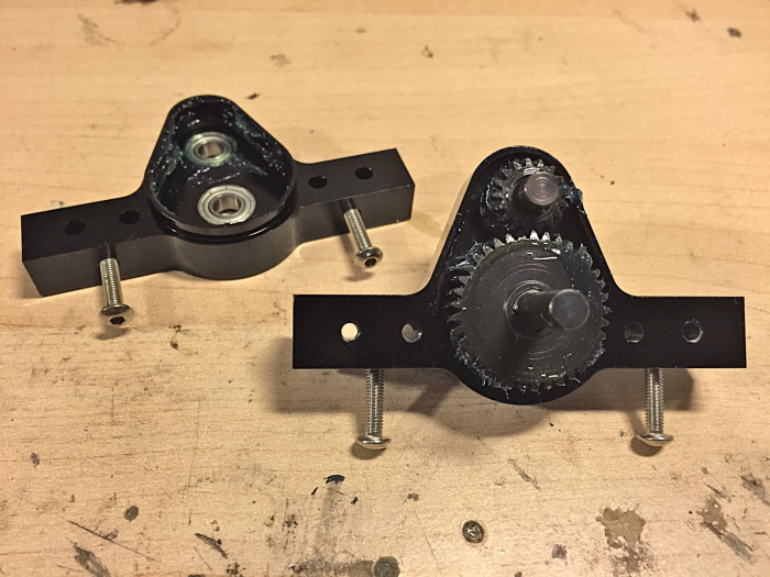

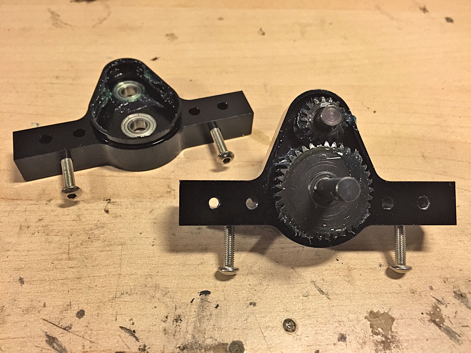

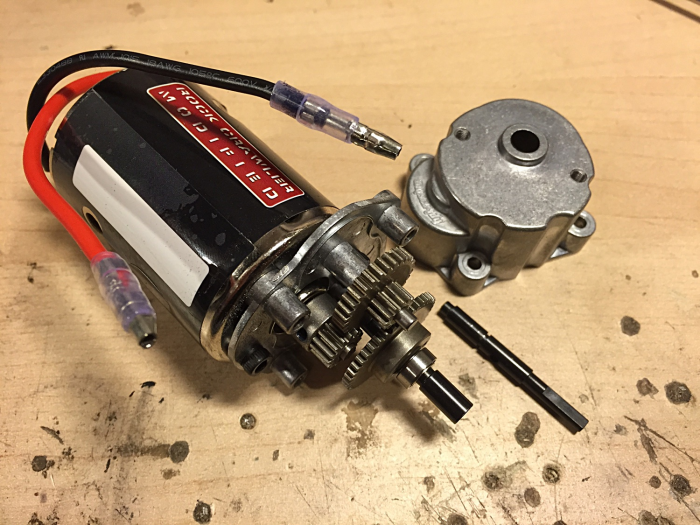

Voimansiirtona moottorista alkaen on ensin HPI GRU eli Gear Reduction Unit:
http://www.hpiracing.com/en/part/87634
HPI GRU:ssa RCModelexin HD varsi johon porasin läpireijän kardaanille.
http://www.rcmodelex.com/www-rcmodelex- ... -BOX-87634
Seuraavana on RCModelexin teräskardaani, joista on kolmen kappaleen verran OK kokemuksia.
http://www.rcmodelex.com/www-rcmodelex- ... 90mm-5x5mm
Auton keskeltä löytyy jakolaatikkona tällainen:
http://www.rcmodelex.com/www-rcmodelex- ... nsfer-Case

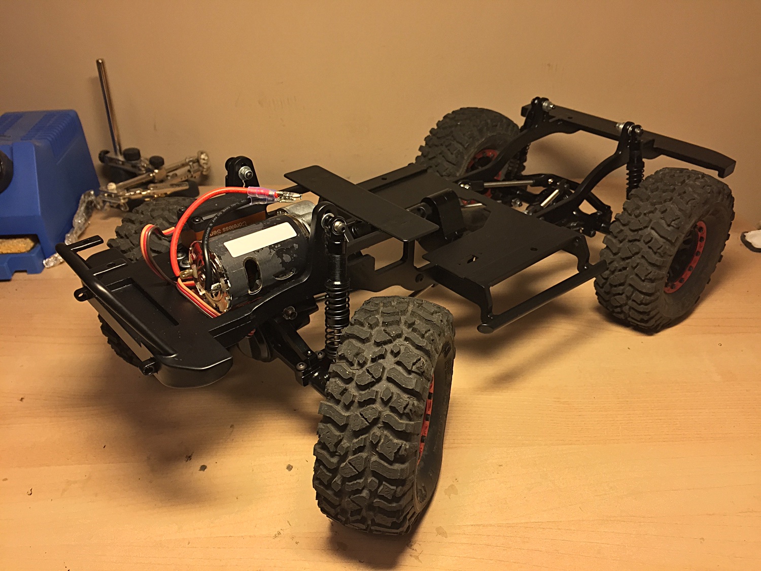

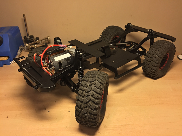

Ekan illan rakenteluiden tulos:

Matilla on taas Joulu!   ;D Kuinka nopea moottori on. Mietin että mikä olisi itselle sopiva kun jakolaatikoksi tulee 1:1 välityksinen.
Viestit: 1786
Re: Matin Class 2 build: MEX Jeep JK 3D, "Meexi"
Pisepise kirjoitti: Matilla on taas Joulu!   ;D Kuinka nopea moottori on. Mietin että mikä olisi itselle sopiva kun jakolaatikoksi tulee 1:1 välityksinen.
Moottori on 45T. Näppituntuma tällä hetkellä on se, että joko joudun tilaamaan itsekin 1:1 laatikon tai laittamaan paljon nopeamman moottorin. Romukopasta löytyy 15T Twin Hammersin kone et sillä nyt saa alkuun liikkumaan jos on ihan tuskasen hidas   :P   Tai 10,5T harjaton :D
Miten muilla jotka olette HPI GRU:ta käyttäneet, onko jakiksena aina 1:1 vai onko myös tuota 2,18:1 laatikkoa tullut käytettyä?
Viestit: 2538
Sen verran massaa tossa rungossa, että luulis pysyvän pystyssä.

Mulla on Hiluxissa Hpi gru ja joku rc4wd jakolaatikko missä on hidas välitys. Koneena harjallinen 35t. Luulen että se olisi monen makuun liian hidas. Tai ainakin jos parasta suoritus kykyä crawlingissa haetaan niin liian hidas siihen. 3s akkuina kuitenkin antaa mulle riittävästi vauhtia Hiluxiin.
Minulle on tulossa Mexin Street versio rungosta. Saa nähdä miten saan sen jakolaatikon siihen kun ei ole runko ilmeisesti tehty sitä varten. Ja muuten mun kori on tullissa jo eilen   8)

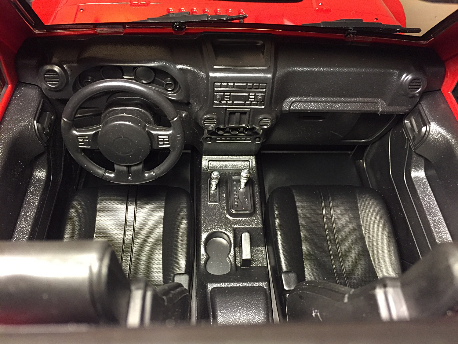

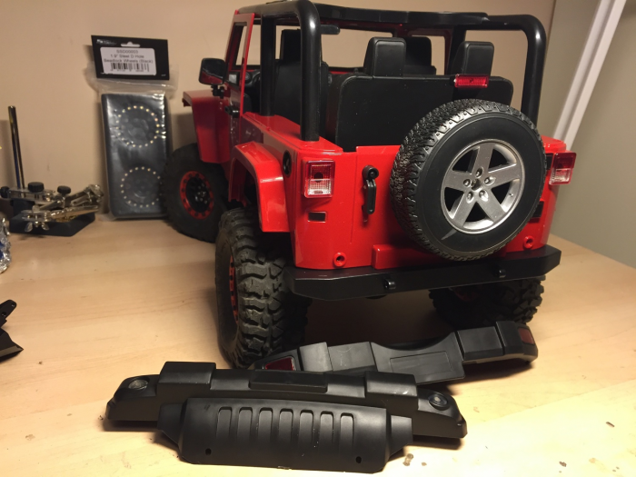

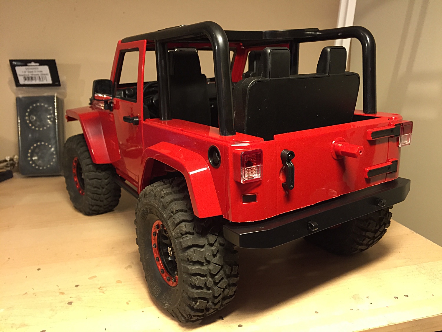

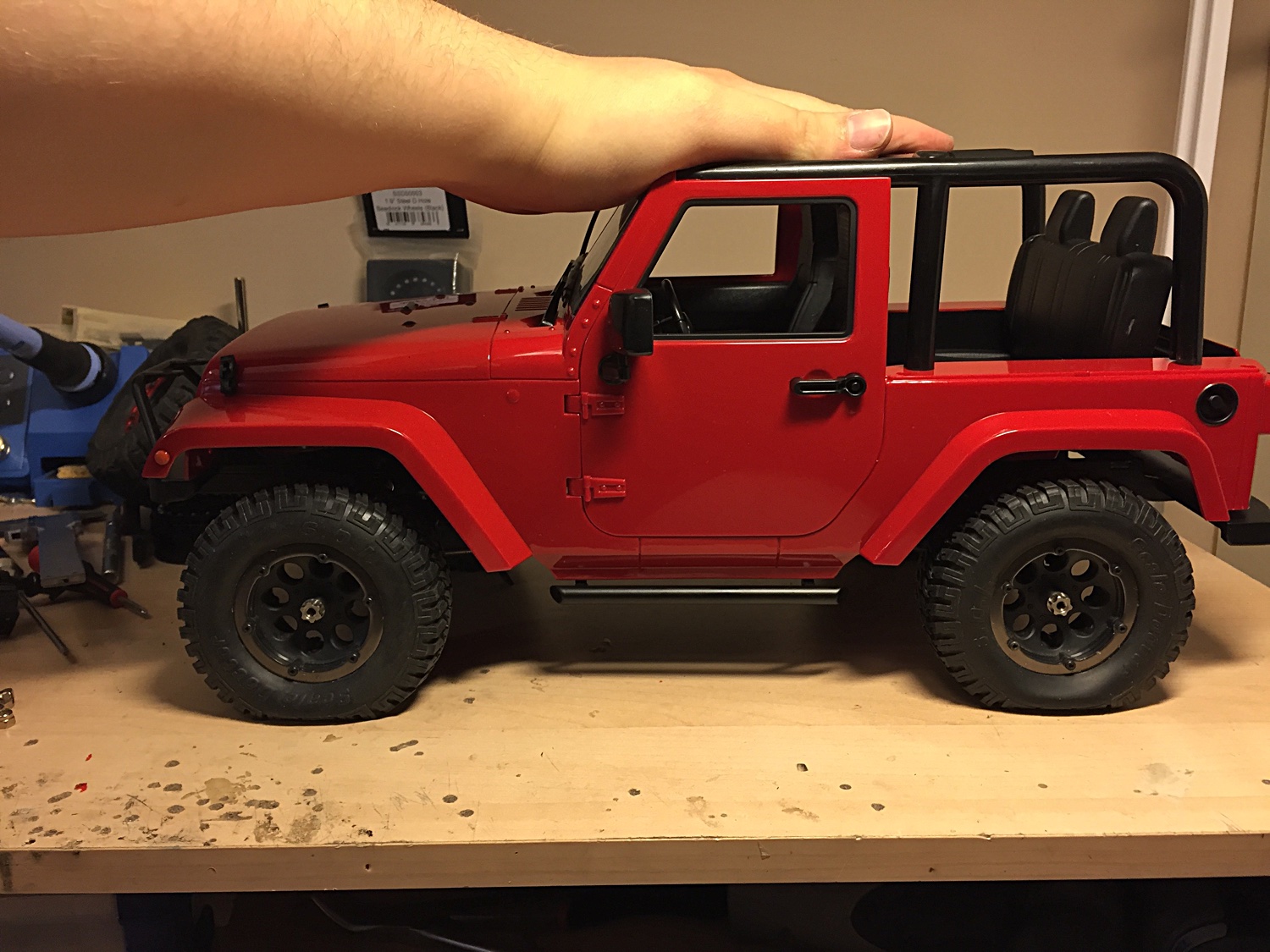

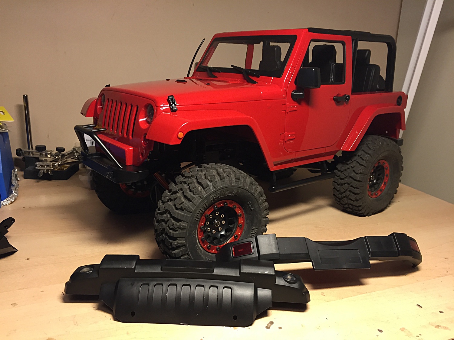

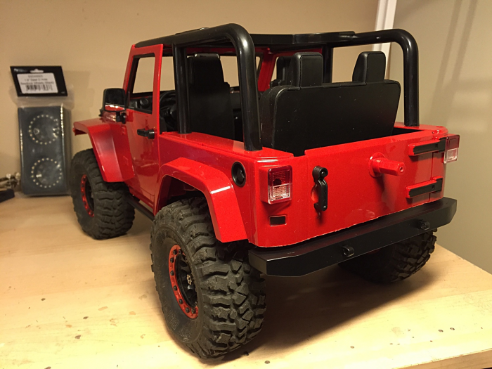

Avomallinen koppa tuli viimoin.

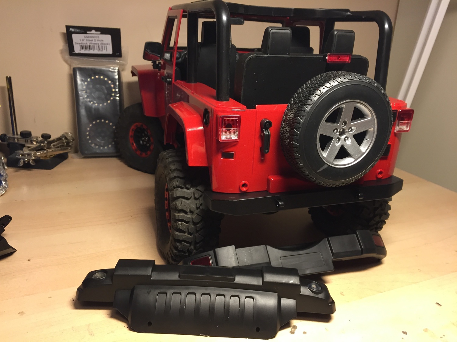

Pieni uups sen kanssa. Toivoin, kun noita kerran kaksi tulee, että toisesta voisi tehdä Class 1 auton pitämällä siinä orkkispuskurit, ja sitten koppia voisi vaihdella päittäin kiinnittämällä tai irrottamalla puskurit.
Nooh, ei se ihan niin yksinkertaista sitten kuitenkaan ole. Joutunee laittamaan Dremelin laulammaan:
Hintaisekseen koppa on kyllä aivan käsittämättömän tarkka ja hieno! Paitsi ei tullut avoversion kanssa luvattuja LED:ejä...
Viimeksi muokannut Matti N, Ti 10.01.2017 20:30. Yhteensä muokattu 1 kertaa.

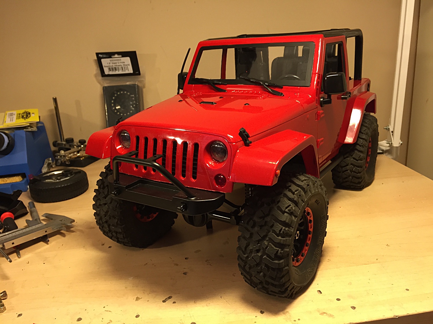

Viestit: 2538
Re: Matin Class 2 build: MEX Jeep JK 3D, "Meeppi"

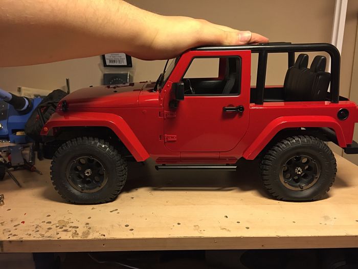

Aika iso koppa, kun pitbullitkin näyttää ihan passelin kokosilta.
Varaus tohon etupuskuriin.
Tohon sisustaan pistäis pikkasen maalia sinne ja tänne niin se näyttäis aika pirun mageelta
Viimeksi muokannut Scrap, To 25.06.2015 17:46. Yhteensä muokattu 1 kertaa.
Viestit: 1786
Scrap kirjoitti: Aika iso koppa, kun pitbullitkin näyttää ihan passelin kokosilta.
Toi todella on juu iso. Otan jossain sopivassa kohtaa vertailukuvia Dingon, Defen yms kanssa.
Hmm... saat etupuskurin sitten jos päädyn leikkaan myös toisesta kopasta ton etulirpakkeen pois etten saa sitä kiinni mihkään. Mikään kun ei ole koskaan ylimäärästä :D

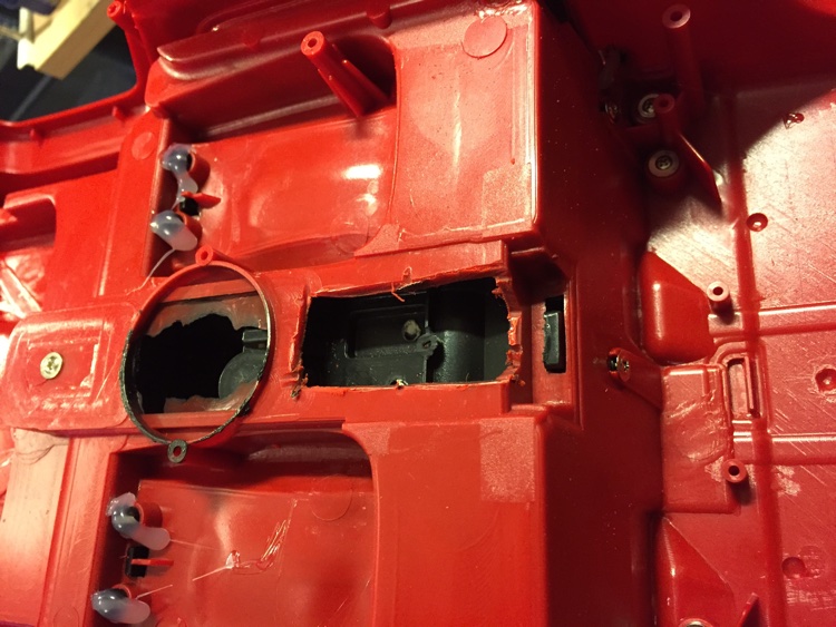

Viestit: 1786

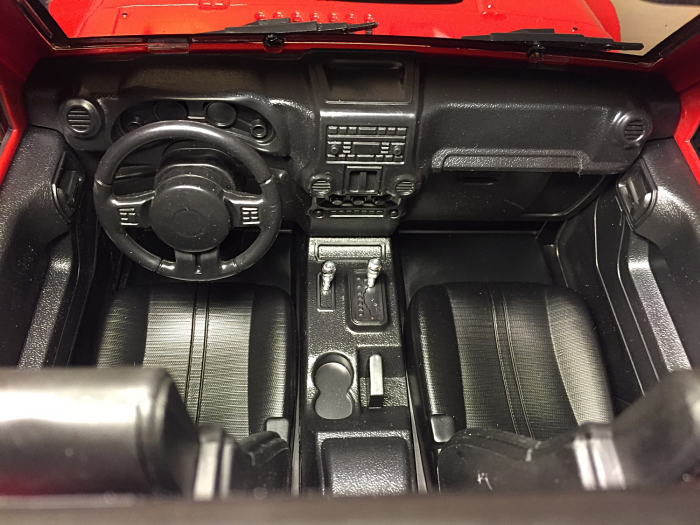

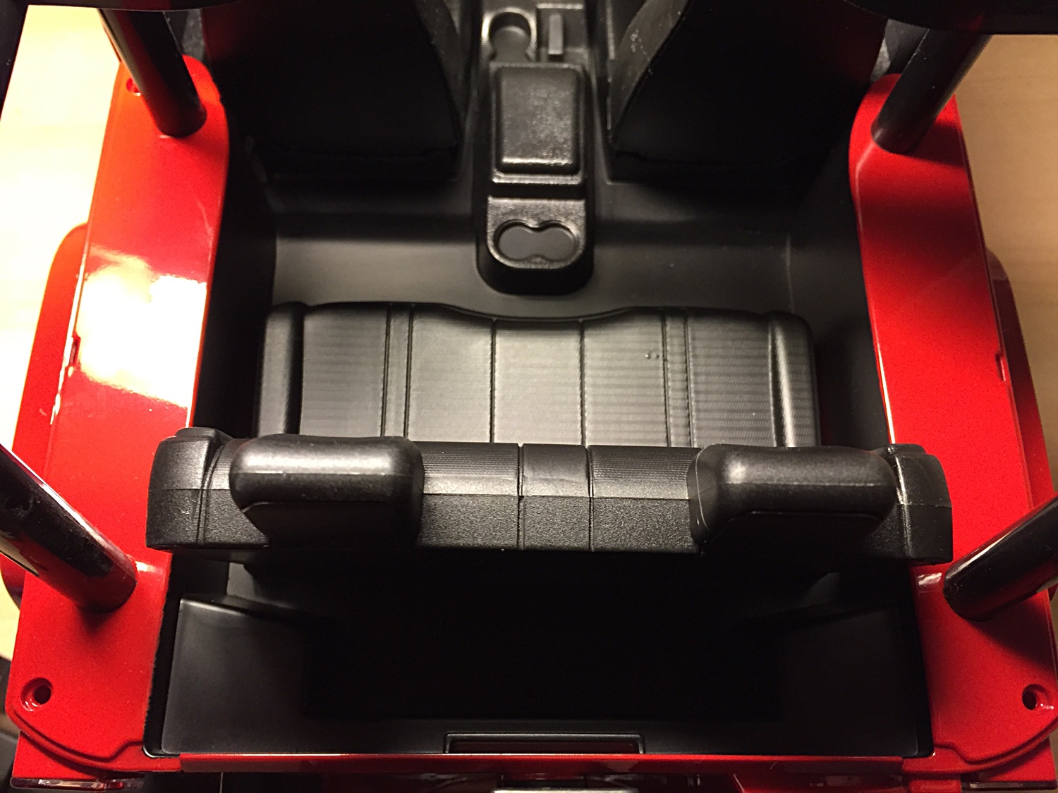

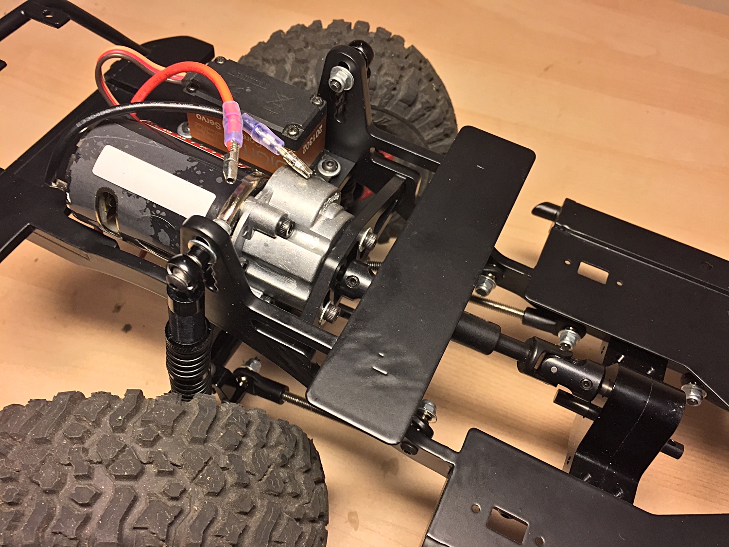

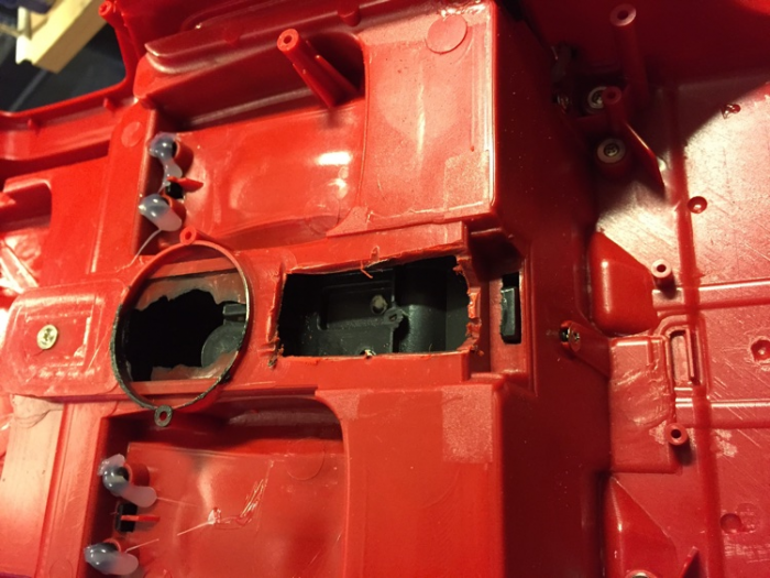

...vaan eikä tässä kaikki. Jakis ei mahdu auton alle ilman dremeliä. Mutta sisustaa ei tarvi leikkaa vaan tuota punaista muovia sen alla.
Mitähän ton jälkeen vielä...

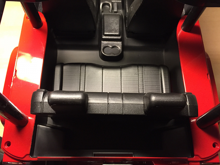

Viestit: 2538
Turvakaarien sijoittelusta voisi arvailla, että se katto sopis noitten kanssa. Siinä yks asia mikä sun pitää testaa kun se umpimalli saapuu.

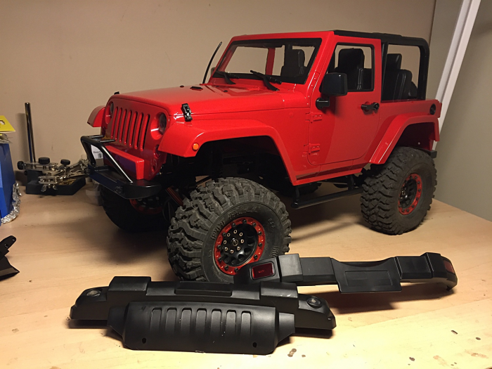

Viestit: 1786

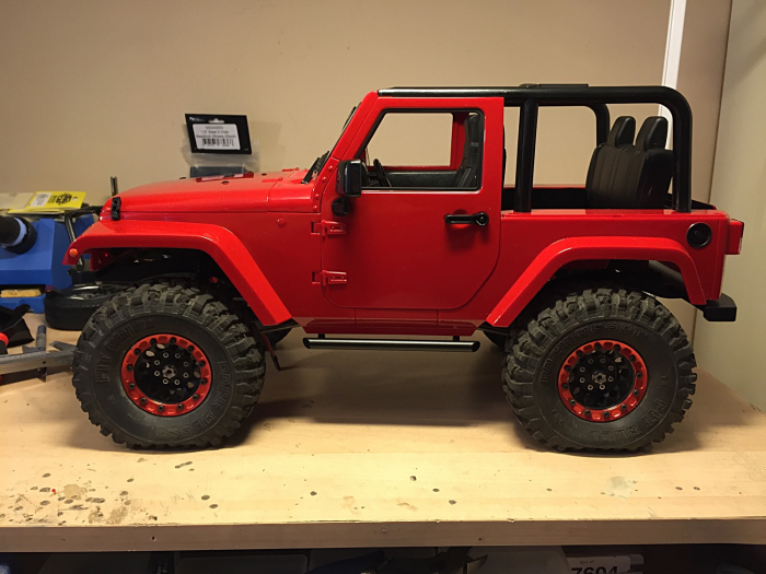

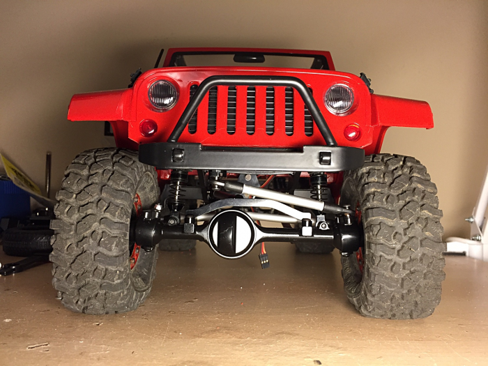

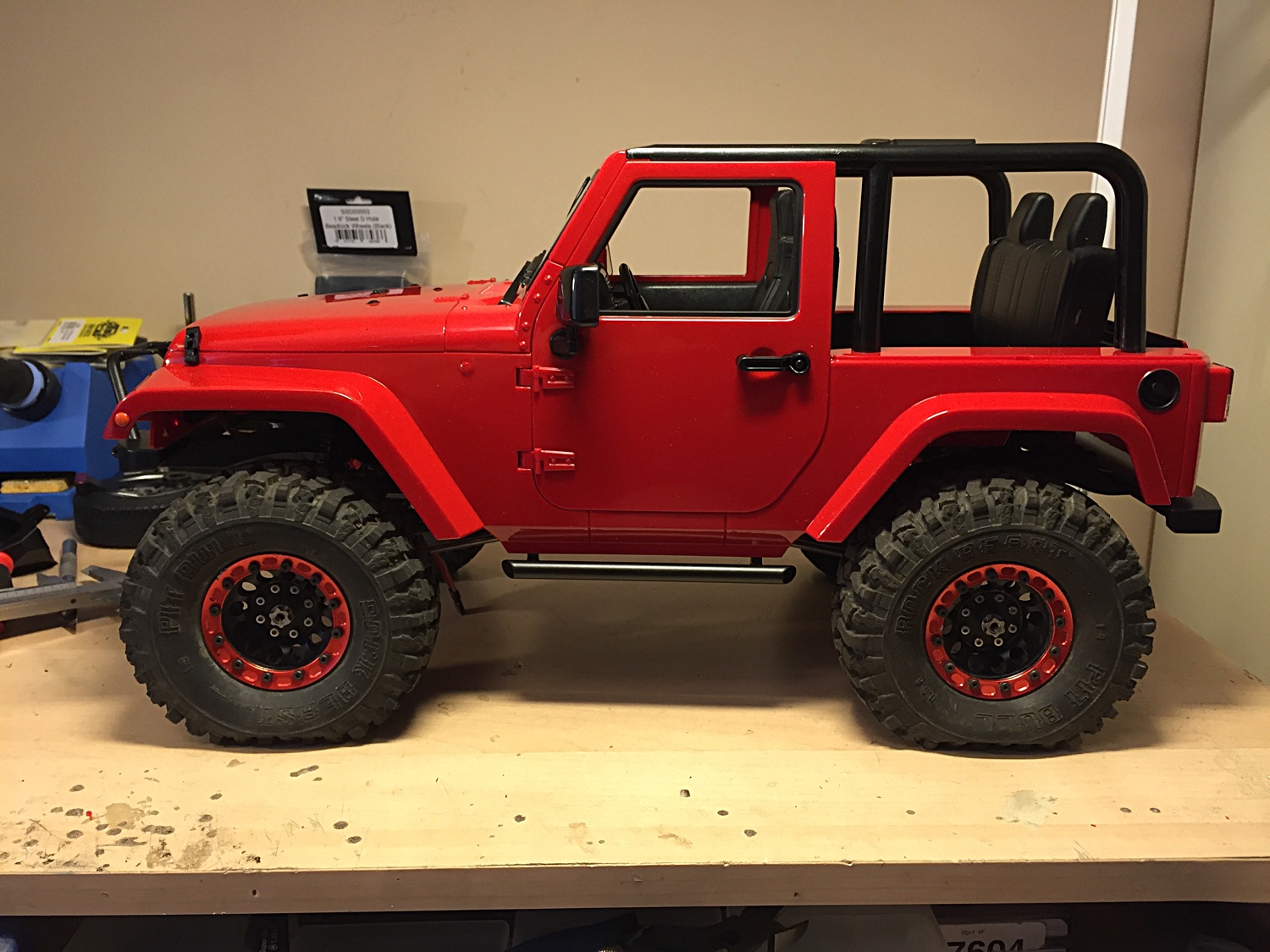

Kori istuu viimeinkin rungon päällä! Ihan snadisti se kanittaa siitä et edestä ei tullut otettua ihan tarpeeksi pois. Mutta sentään saa onneksi keulan tosi nätisti kun tuolta takaa tuli otettua millin pari liikaa.
Moottorin joutui tähän hätään irroittamaan kun se osui pikkusen tohon maskin kiinnityssysteemiin niin en ruvennut sitä heti päättömästi dremelöimään. Sellanen irto-hiilinen moottori varmaan klaarais sen ihan nätisti.
Jakolaatikolle piti myös porata oma aukkonsa, mutta se ei onneksi ulospäin näy mitenkään.
Se on myös hienoa, että renkaat mahtuu JUST kääntymään ja pyörimään noilla kohdillaan missä ne on vaikka jousitus olis miten päin. Vähän ne koskettelee tota koppaa, mutta kun koppa ei ole lexania mistä lähtis maalit niin ei haittaa yhtään.
Ainiin ja auto painaa kuten kuvissa (moottorin kanssa) henkilövaa'an mukaan 3,6 kg ilman akkua ja muita sähköjä. Renkaat tuossa tosin painavat 225g jokainen...
Viimeksi muokannut Matti N, Ti 10.01.2017 20:29. Yhteensä muokattu 1 kertaa.
Viestit: 2538

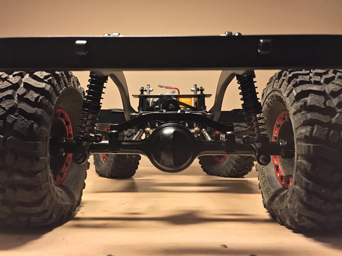

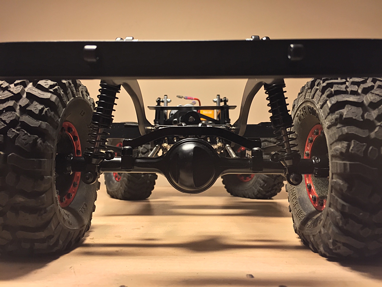

Toi kuva ehkä hämää, mutta etuakseli näyttäs olevan liian takana.
Viestit: 1786
Scrap kirjoitti: Toi kuva ehkä hämää, mutta etuakseli näyttäs olevan liian takana.
Aattelin itsekin, mut piti mennä kattomaan ja joo, se tuntuis olevan liian takana. Mutta... nyt rengas mahtuu kääntymään ja pyörimään täysin ihan pienellä hankaamisella joka paikasta ääriasennoissa = perfekto. Jos akselia vie yhtään eteenpäin niin renkaat on lujaa kiinni puskurissa.

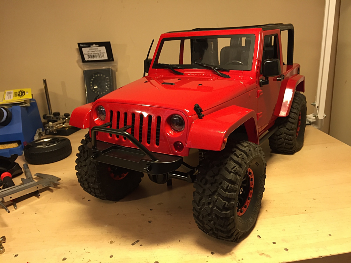

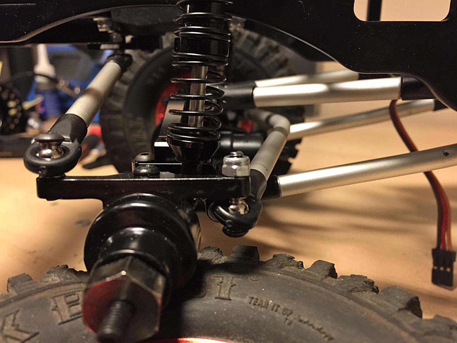

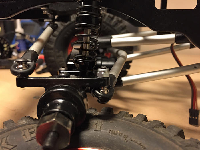

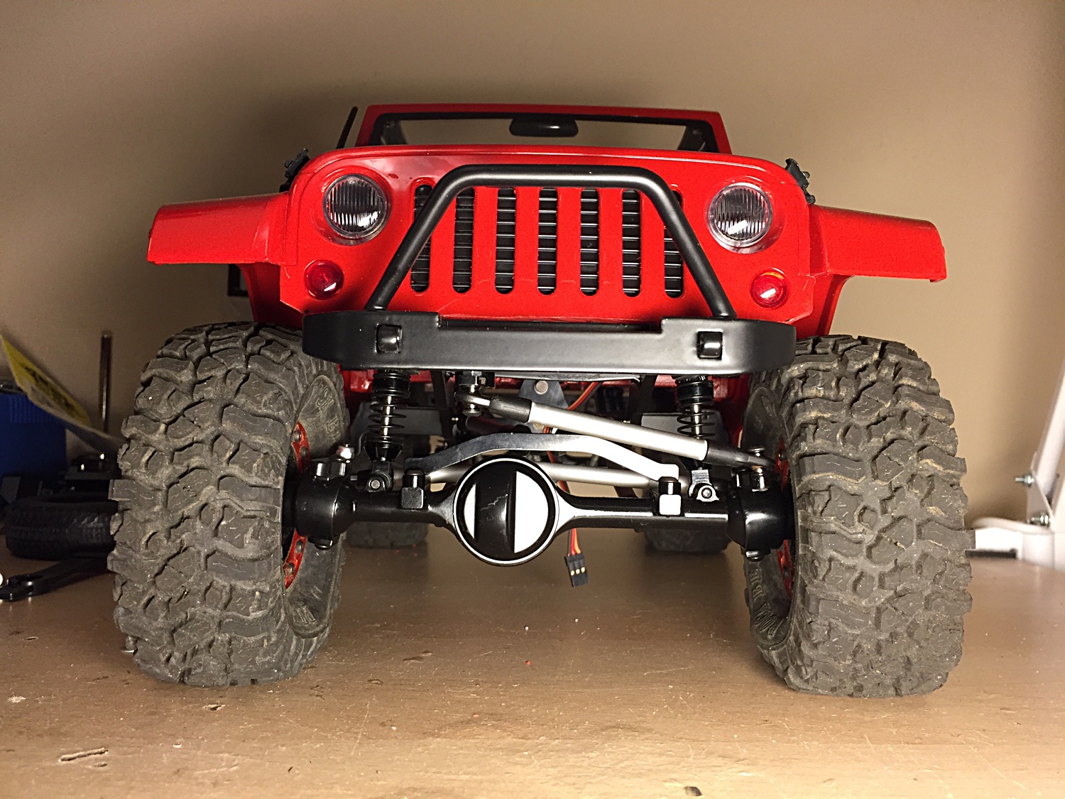

Etupään kaikki linkit on nyt kondiksessa! Etuakselin pinionkulmakin on nyt tasan vaakasuorassa, mikälie taitaa olla Yota II:ssa ainut toimiva vaihtoehto. Koska Yota II, sain tehtyä todella helposti BTA eli Behind The Axle pitkän ohjauslinkin. Linkistäkin tuli kerrasta tasan oikean mittainen.
On hyvin todennäköistä, että siitä toisesta kopasta tulee Class 1 auto...
