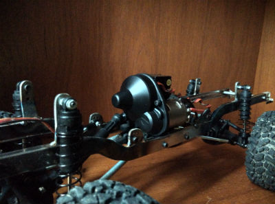

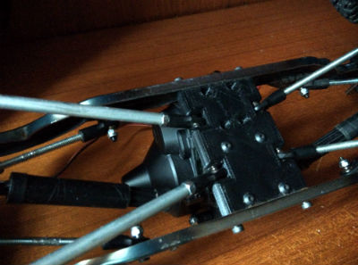

koska ei mitään muitakaan ehdotuksia tullut, laitoin pohjalevyksi pauli-tuotteen, johon porasin uudet kiinnitysreijät vaterran laatikkoa varten.
täydellistä sisustaa ei enää sovi.
runkoon tein kiinnikkeet nelilinkeille, ja itseasiassa jo koesovitinkin akselit. ohjausservolle ei ole vielä paikkaa, mutta jos se akselin päälle tulee, pitännee sille vaihtaa tolpalliset kuoret.
taakse päädyin vietereihin, ja teinkin niille jo tolpat. tulee tyhmästi lavasta läpi, mutta ei voi muuta. nyt voi aloittaa lavan teon.

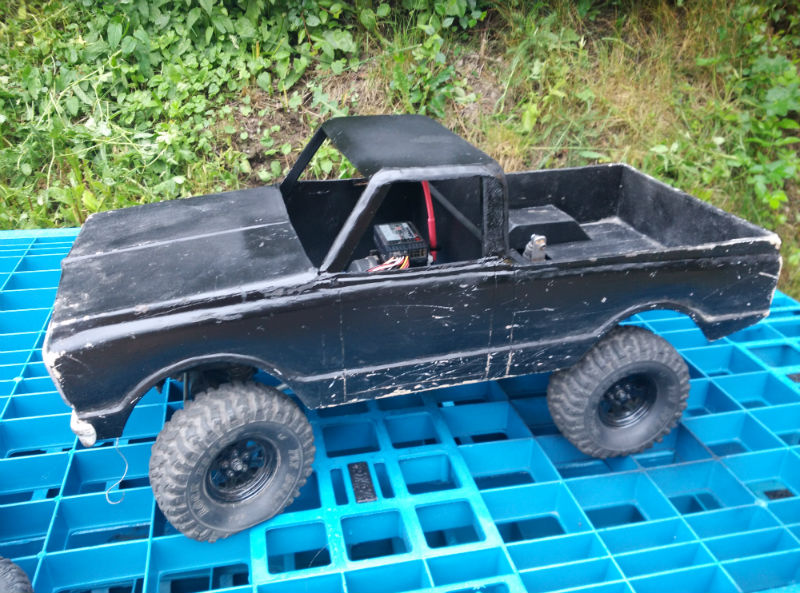

Runko olis kasassa, ja koeajo lattialla on suoritettu. Tosin vain takavetoisena, kun en jaksanut pätkiä kardaania.
Ohjausservon laitoin runkoon, vaikka onkin nelilinkki, vähänhän tuo toimii sinnepäin, mutta kuulemma tälläisellä voi ajaa. Selvinnee kun pääsee maastoon koeajolle.
Tarkoitus olisi hieroa kiiliöön ajoon.

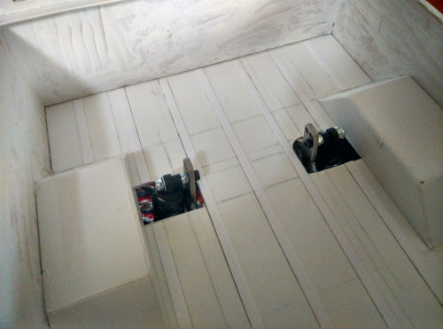

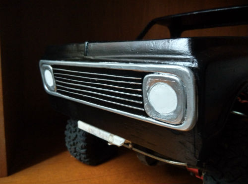

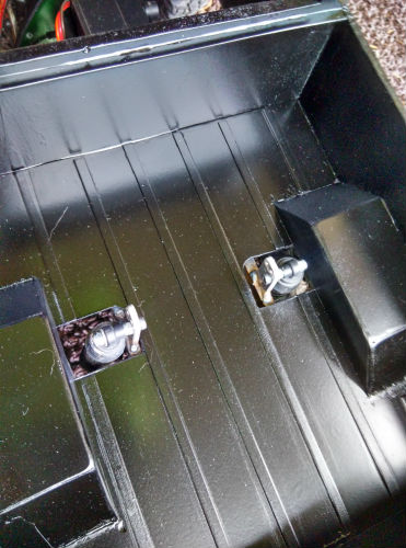

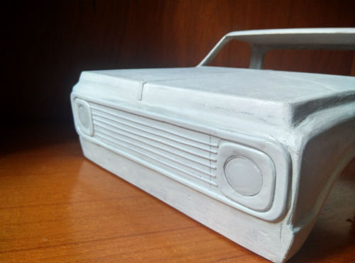

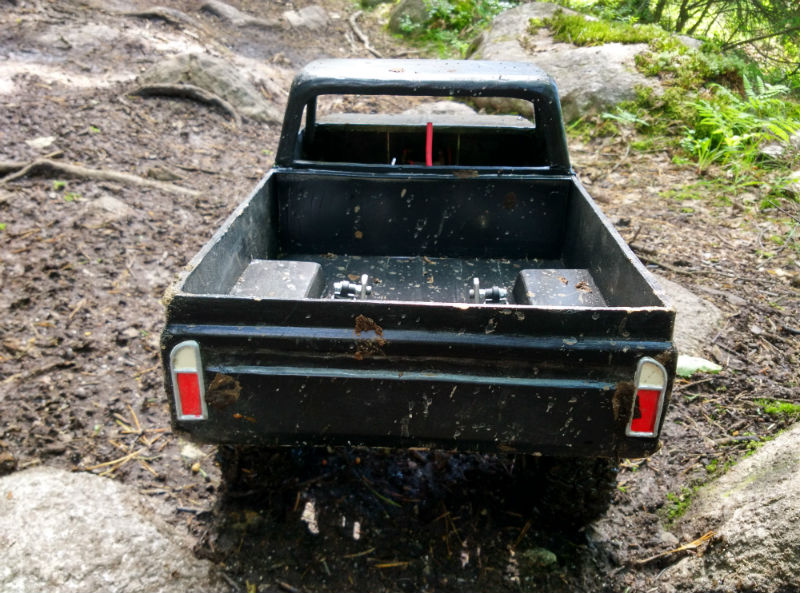

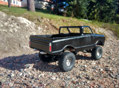

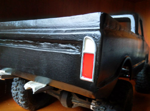

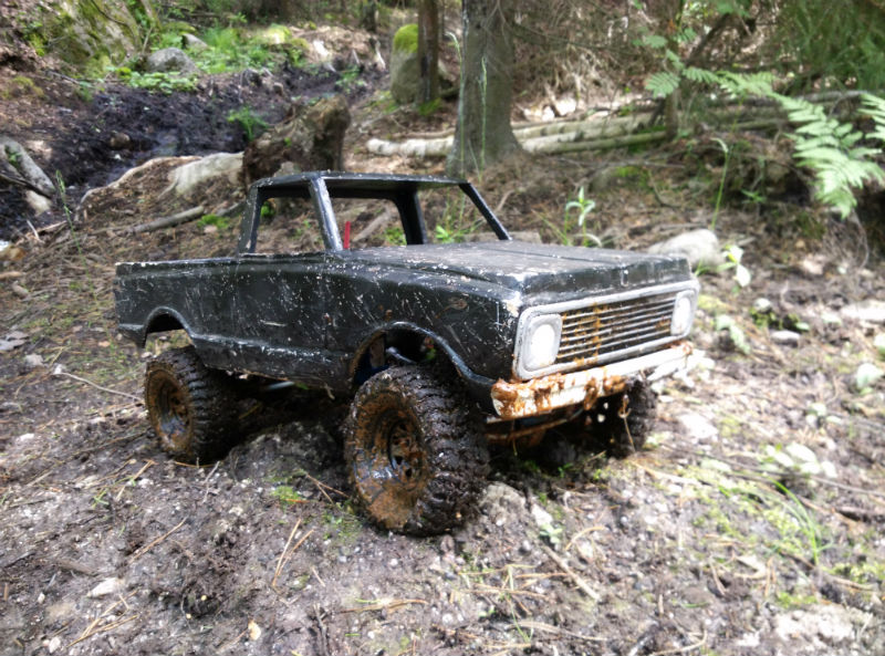

Etenemisen suhteen ei voi tietää, tuo korihärveli tulee painamaan huomattavan paljon. Tuon katon pilallemenon jälkeen ei huvittanut oikein sahata sitä pois, ja koska kori oli jo pilalla ei sen tekoon enää tullut panostettua niin paljon. Itse peruskori on puuta, tai tarkemmin luultavasti mdf levyä.Kuten kuvista huomaa, ei ennen maalausta ole juuri pohjatöitä tehty. maalauksessa on pölyä, ja maalikin loppui kesken. katsotaan ensimmäisten ajojen jälkeen uudelleen.
Lavan pohjan tein styreenilevystä, sisälokasuojiin käytin taiteellista vapautta, ja tein ne hyvin heikosti esikuvan mukaan. iskareiden yläpäille tarvitsee keksiä jotain piiloitusta.
takavalokehyksiksi leikkasin styreenilevystä palan, jonka leikkasin, hioin ja maalasin. Liimasin paikalleen, ja pienoismallimaalilaatikosta kaivoin jotain valkoista ja jotain punaista. eivät ihan oikeita sävyjä, mutta edes väri on oikein.
maski tuli myös styreenilevystä, pohjalevyn päälle on liimattu maskin rivat, lampun kehykset, ja itse maskin kehykset. maskin kehykset tuli neljästä osasta, lampunkehysten ympärillä oleva hevosenkenkä, ja ylä ja alareuna erikseen. lampuiksi liimasin vain muovilevyn.
Rungoksi tekaisin ihan normaalin oloisen palkkirungon, nelilinkit molemmissa päissä, servo rungossa. Pohjalevyksi tuli paulituote, johon porasin uudet reiät vaterran vaihteistoa varten. Tuo on käsittääkseni aika heikolla sisätäytöllä, mutta tuntuisi kohtuullisen tukevalta, seurataan tulevatko ruuvit pohjalevystä läpi. Laatikko on twinhammersista, ja sen omituinen moottorinkiinnitys vaihtui ascenderin perinteisempään moottorilevyyn. twinhammersin moottorilevyn irrotus vaati laatikon ja rattaiden purkamista, joten vaihdoin samalla varalla olleet uudet muovirattaat. Tarkoitus oli laittaa junfacin kardaanit, mutta ne eivät sopineet vaterran laatikkoon, joutuu hiomaan päätä lyhyemmäksi, siksi paikoillaan axialin wb kardaanit.

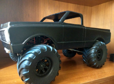

mallailin mutasetuppia, vaatii korotusta.
Viimeksi muokannut Jeepster, To 28.01.2021 21:30. Yhteensä muokattu 1 kertaa.
Pauli
Viestit: 916
Paikkakunta: Asikkala
Re: chevy pickup
Viesti Kirjoittaja Pauli »
Nyt täytyy kyllä sen verran jo kommentoida, että näyttää huomattavasti paremmalta kuin perusmaasturina! Tosimagee monsterin poikanen! 8) :P ;)
Ei se oikein mutamaasturilta näytä noin leveillä renkailla, mutta en mä noita kyllä kaventamaan silti alkais, kun näyttää miehekkäämmältä(lue: monsterimmalta) noin... ::)

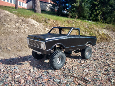

keskeneräinen protoversio katosta v2. jotenkin ilman kattoa ajaminen tuntui tyhmältä. Nyt auto näyttää tosi lyhyeltä. Olisi siis pitänyt tehdä pitkäakselivälin versio.
ja tosiaan kuten volvospede sanoi, auto näyttää olevan banaanina, ilmeisesti tuo konepeitto laskee eteenpäin liikaa. no.. ku ite tekee ni tulee iha just sellainen ku sattuu tulemaan :(

Katotaan sitä banaanivaltiota kun otat kuvan sivulta.
Katto näyttää nyt hyvältä. Laita tuulilasi, jottei poliisi tule pysäyttää.

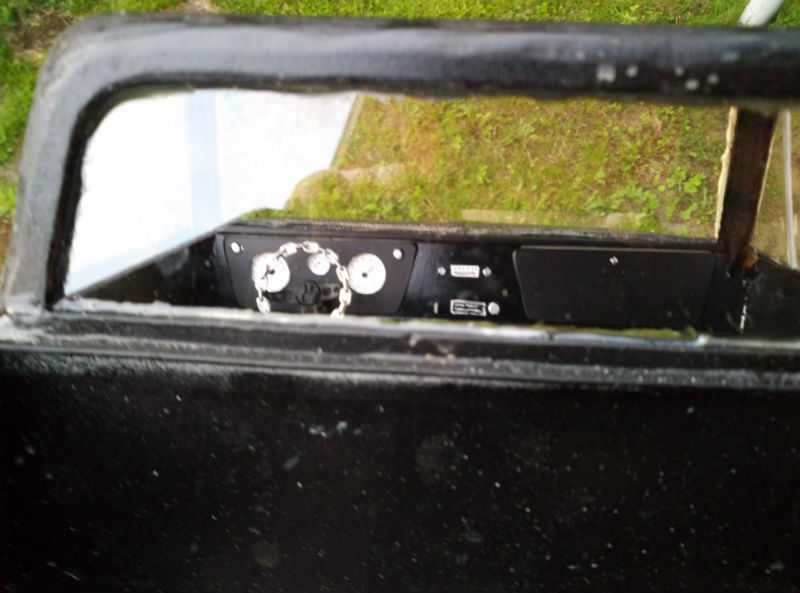

Jeepster
Viestit: 811
Re: chevy pickup
Viesti Kirjoittaja Jeepster »
Viimeksi muokannut Jeepster, To 28.01.2021 21:32. Yhteensä muokattu 1 kertaa.
Re: chevy pickup
Todella upea kojelauta!
