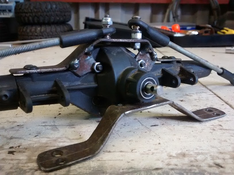

Mutta ongelmana on ollut taka-akselin trussi, joka antoi periksi tietyissä tilanteissa. Syy tähän oli se, että trussi oli kiinni vain niissä akselin yläpinnassa olevissa pikku rei'issä. Joutui siis kohtuullisen väännän kohteeksi kun rok piisteillä pisti menemään.
Onneksi oli yksi ylimääräinen kohtuu suora trussi, joten hitsasin siihen pikku korvakkeet, jotta sai sen kiinni myös akselin läpi meneviin pultteihin.
Samalla tuli tehtyä toinen trussi tuohon pikku raitti rojektiin hieman erilaisella toteutuksella.
Katotaan miten kestää. Jos ei niin hitsataan kiinnikkeet tähänkin.
Semmosia tällä kertaa.
