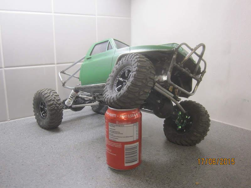

Tässä on kuvia ekalta koeajolta ja muutama venyttelykuva. joustoja pitäisi olla scaleen ihan riittävästi. Ja jos ihmettelette mikä konepellillä on, niin se on servovinssin koppa   ::) ...

jpassi kirjoitti: Kuva
Nuo turvakaaret kun olisi sovittanut korin/katon muotojen mukaan niin olis ihan super hienoo. Vähän turhan paljon jää rakoa tollasenaan, ehkä sen pystyis viel muuttaakkin.
Viestit: 1786
Re: jpassin C2 Clod truggy aka Project Blasphemy
Mitä jos tota kattoa choppais matalemmaks? :D
Viestit: 329
Tossa kuvassa ei korille ole vielä mitään kiinnitystä, se on vaan mallina. Nyt kun korissa on kiinnikkeet , tulee se suht lähelle kattoa.
