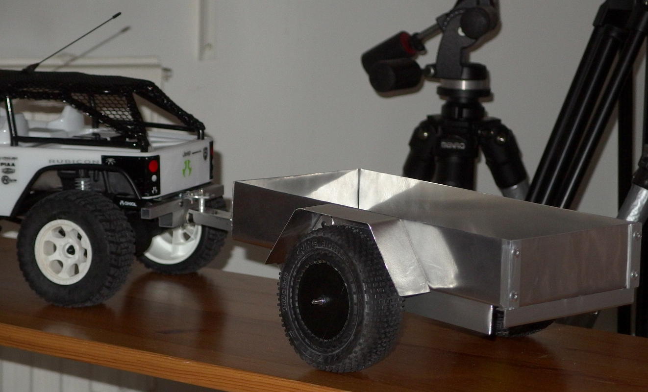

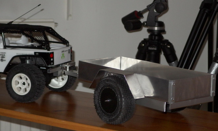

Tällaseen autoon kärryä tekemässä.
Kesken, kuva valmiimmalta puolelta.
0,8mm alupeltiä ja aluprofileita.
Kokonaispituus 47cm, Kokonaisleveys 24,5cm
Maavara akselin alta 5,5cm
Lava 5x15x32
Paino 770g
Renkaina 1/8 kumit foumeilla joiden sisällä 2,2" renkaat.

Alkaa olla valmiina.
Mittakaava taitaa olla 1/12
Akseliväliksi tuli 336mm
Lavan vois vielä kyhätä.

Kivan näköinen vehje! Mielellään näkisin pari lähikuvaa akselien ja vaihteistonpohjalevyn kiinnityksestä "koriin". Olet varmaan nähnyt rc adventuresin Tonka truckin? Siinä saman tyylinen ratkaisu akselien kiinnityksessä. Lava kippaa sähkötoimisella "sylinterilä".Isommat kumit tiukoilla foamella antaisi pikkuisen joustoa menoon. Mutta jos tuon lavalle heittää puolilleen hiekkaa olisi jousitus aika kovilla. Mutta selkeästi ar60 akselit antavat vakautta menoon. Seuraavassa videossa sitten kuormaa lavalle ????ToKo kirjoitti: Alkaa olla valmiina.

Moi !
Ei tule jousia ainakaan vielä. Oli tarkoitus tehdä mahd. halvalla.
Tonka trukista tämä idea taisi lähteä, hyvin arvattu.
Meni aikalailla sukkana sisään alkuperäisistä akselien "linkkipalojen" reijistä.
Mitä nyt tein katajasta adapteripalat.
Dremelillä voisi vielä siistiä/leikkoa ja maalailla mustaksi.
5Ah 2S Lipo sopii hyvin kuskin ja vänkärin taakse.
Tuplakumeja huutaa taka-akselille.
Kuvia lisätty akseleiden kiinnityksestä.
