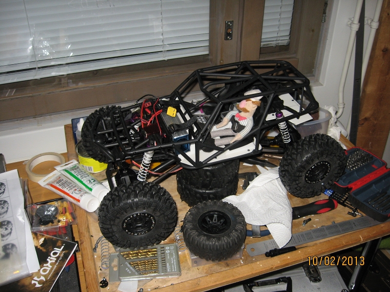

Tätä saatu pikkaisen viilattua.
Eteen akku ja nopari. Vielä pitäisi viimeistellä se levy noitten alle, jotta saa kunnolla kiinni. Johdotuksetkin pitäisi vähän niputtaa.

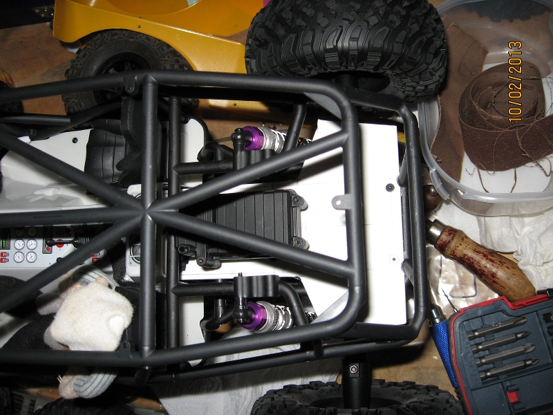

Taakse, originaaliin vastari boksiin vastari. Eikä sinne paljoa muuta mahdu. Vielä pitää viimeistellä ja maalata toi levy. Tai siis tehdä uusi kun toiset kantojen upotukset meni vatuiks ja toiset tietenkin tein väärälle puolelle. Ei näitä kai pitäisi tehdä iltamyöhällä.
Eikä otsalohkoakaan enää pakota, kun veti vyön kireälle. Etualalla kevennetty vararengas...

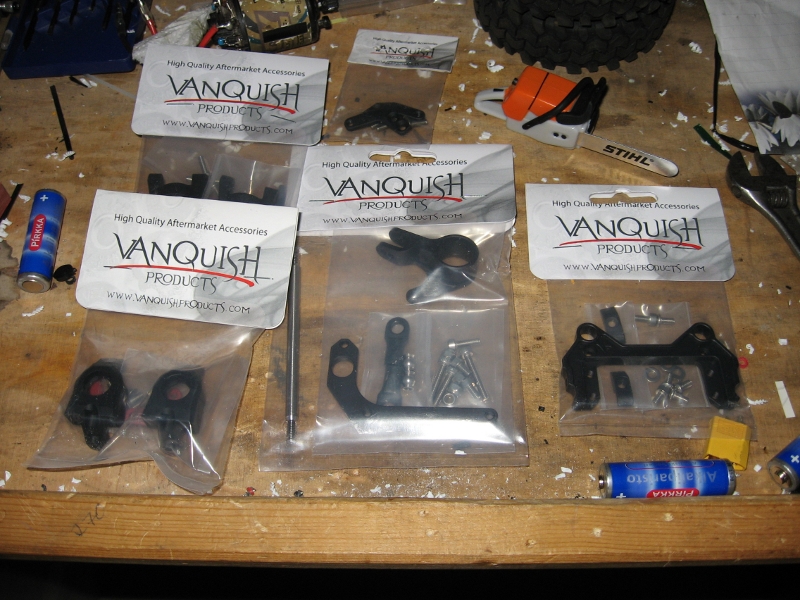

VP rompetta tuli tossa jokin aika sitten postissa.

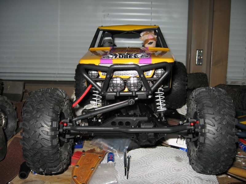

Pääsin niitä eilen ja tänään asettelemaan paikalleen. Ihmetys oli suuri, kun vakio ohjaus tangot käy noitten VP hilujen kanssa. Samalla korjaantui alkuperäis osien idioottimainen auraus. Täytyy sanoa että axialin taso on kyllä laskenut sitten SCX10:n.
Tässä keula ruuvauksen jälkeen.
Taakse ei tullut kuin lockoutit, mutta laitetaan nyt näitä kuvia kun kerran voi.
Tarroja asettelin tähän, kun on kuitenkin ihan kisapirssi esikuvanakin, ja oikeassa kisavekottimessa pitää olla sponssiteippaukset.

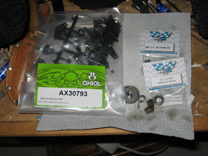

Konepellin kiinnikkeet ovat vielä maailmalla. Lisäksi tulossa on Robinson Racingin sisuskalut vaihteistoon ja axialin oma dig. On muuten allekirjoittaneen ensimmäinen ajoneuvo, jossa on dig. MOA ei lasketa.
Pitää vähän tilata ruuveja, kun ei ole noita mustia kupukantasia omissa laatikoissa ja noi kirkkaat paistaa vähän liikaa silmään.

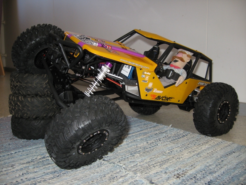

Edit: Tuossa kirjoitellessa tajusin, että yksi kuva tästä topiciskta puuttuu.
Venyttelyä.
Muuten ajovalmiina, mutta pitää tehdä vielä sisälokarit ja kiinnittää konepelti. Sisälokarit ajattelin tehdä millisestä kumista, kun sitä tuolla on. Jos vaikka illalla jaksaisi leikellä.
