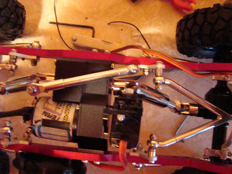

Tuli myös tänään huomattua hauska juttu, kun servon kanssa kikkailin. Elikkä etupään jousitus kärsii aika rankasti, sillä servo ottaa aika helpolla kiinni etupään Y-linkkiin >:( .
Kuvaa etupäästä
Pitääpä tähän väliin kysästä, että korjaantuuko tuo ongelma sillä että ostaa isommat jouset? Vai myydäänlö jossakin ohuita servoja? ::)
Kuvaa etupäästä

Itehän rakensin tuohon samaiseen runkoon BTA-ohjauksen jolloin servo ei ottanu mihinkään kiinni ja kääntyvyyttäkin oli rutkasti enemmän kuin tarpeeksi.
Mullahan tosin oli High-Liftin akselit joten en tiedä miten BTA onnistuu noilla akseleilla ja kääntöpaloilla.
Mutta servon paikkaahan voit mallailla eri paikkoihin ja sitä kautta hakea joustovaraa, vaihtoehtojahan varmasti on.

Saisiko tuon telineen laitettua rungon päälle ja sitten servoon pidempi varsi? Silloin ei ainakaan pitäisi osua tuohon linkkiin...
Re: RC4WD 4 Link Hilux
Näkemättä sen tarkemmin tilaa niin tuli mieleen....
...servo toisin päin kyseiseen telineeseen..eli servon varsi taaksepäin ja servon pohja eteenpäin...
...tai pystyyn....mutta silloin joutuu tekemään uuden telineen.

Kiitoksia kehuista. Eilen illalla tapahtui ihme kun keksin järkevän kiinnityksen tuohon servoon. Tuo servo oli ollut jo pitkään harmittava asia, koska se vähänsi joustoa etupäästä, mutta se homma korjaantui kun keksin seuraavanlaisen kiinnityksen.
Elikkäs otin kaksi pitkää pulttia ja sitten löysin auton mukana tulleesta pussukasta jotain putkea. Niinkuin kuvasta näkyy putki on servon ja telineen välillä ja pultti kulkee siellä sisällä. Tuo ratkaisu näyttää toisaalta aika heikolta, mutta sitä se ei ole.

Tässä yksi kuva mun entisestä ja Castrolin nykyisestä Liftistä. Runkona siis TrailFinder ja akseleina Liftin omat:Henaa kirjoitti: Seuraavaksi alan katselemaan servolle uutta paikkaa, mutta selittäkääpäs minulle miten tuo BTA-ohjaus tehdään, minkä Henkka S. mainitsi.
En tiedä onko Castrol muuttanu ohjausta, mutta ite laitoin servon kiinni etupoikittaispalkin alapuolelle "väärinpäin" ja sitten siitä olikin helppo soveltaa pitkillä linkkitangoilla tuo BTA-ohjaus.
