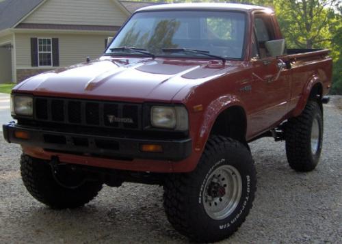

Samaa mieltä ollaan! Yhen sisälokarin veistelin 250g jauhelihapaketin muoveista kokeiluksi... ajaa mielestäni asian kun vielää maalaa sen.
Tässä voisi olla esikuvani kun vielä korin osteassa sain   1.55 minin vanteet ja Mud trasherssit   :)

Tuohon vähän kirkkaampi liikennemerkkimaalipunanen ja musta paksu valotellinki niin tippa tulis linssiin ku on niin mukavat muistot   ;D
Hommaa 1mm tai 0.75mm läpinäkyvää muovilevyä ja tee siitä leikkomalla noi sisäloksut. Kirkas levy on sit pätevä maalata mustaksi, tai miksi nyt ikänä ne tahtookaan. Saa samoilla tulilla tehtyä koko pohjan, niitä jauheliharasioita joutuu joka tapauksessa jatkaan muovilevyllä jos tahtoo koko pohjan peittoon.
