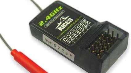

Sitten vielä kysymys radiolähettimestäni, mitäs tuolla kuvassa punaisella ympyröidyllä kytkimellä voisi ohjata, sillä servo ei sen avulla liiku? Lisäksi se on itsestään palauttava.
Radio on Riccsin 6-kanavainen ja 2,4Ghz. Kytkimestä en tiedä, kun mukana ei tullut ohjeita.

Pelkkää arvailua, mutta voisiko tuo lähettimen itsestään palautuva vipu olla bindaus kytkin? DX6i Spektrumisa se ainakin on vastaava ja palautuva, mankan toisella reunalla.

Lähettimen bind nappula näkyy tuossa kuvan vasemmassa alareunassa (pieni musta), mutta tuo ihmettelemäni kytkin on radion kuudes kanava/toiminto. Mietiskelin että saisiko sillä esimerkiksi valoja ohjatuksi jollain yksiköllä. Yksi näpäytys kytkimestä -> valot päälle ja toinen näpäytys -> valot pois.

Take95 kirjoitti: Lähettimen bind nappula näkyy tuossa kuvan vasemmassa alareunassa (pieni musta), mutta tuo ihmettelemäni kytkin on radion kuudes kanava/toiminto. Mietiskelin että saisiko sillä esimerkiksi valoja ohjatuksi jollain yksiköllä. Yksi näpäytys kytkimestä -> valot päälle ja toinen näpäytys -> valot pois.
Luulisi tuollaisen vaihtoreleen jostain löytyvän.
Ja hyvinhän tuo toimisi esim. vinssin kytkimeksi?

Take95 kirjoitti: Sitten vielä kysymys radiolähettimestäni, mitäs tuolla kuvassa punaisella ympyröidyllä kytkimellä voisi ohjata, sillä servo ei sen avulla liiku? Lisäksi se on itsestään palauttava.
Veikkaanpa että tuo ei ole kuudennen kanavan toimintaa ohjaava kytkin, jos se kerran on itsestään palautuva. Se on todennäköisesti ns. opetuskytkin, jolla saadaan esim. lennokkikäytössä koneen hallinta siirrettyä oppilaalle, jonka radio on siis kytketty tuohon radioon johdolla lähettimen takana olevan trainer-liittimen kautta.
Onko tuossa radiossasi yhtään potentiometriä? Jos on, niin silloin kuudes kanava ohjautuu sillä.

Taitaapi tuo kytkin olla sitä trainer toimintoa varten. Ja varmuuden sain, kun vielä yleismittarilla mittasin vastaanottimen kuudennen kanavan ohjaus signaalin piikistä. Jännite ei muuttunut ollenkaan kytkintä liikuttaessa. Yhtään potentiometriä radiossa ei ole, joten nyt ihmetyttää se että milläköhän tuota kuudetta kanavaa oikein ohjataan, kun sille ei ole kytkintä eikä potikkaa ??? ???.
Kahdessa tikussa 4 kanavaa + 1 kaksiasentoinen kytkin = 5 kanavaa. Ja radiota myytiin kuusi kanavaisena.
Selkeästi tuossa Vertical hobbyn sivuilla lukee:
"FlySky:n AFHDS tekniikkaan perustuva Riccs 6ch 2,4 Ghz täydenkantaman lähetin ja 6ch vastaanotin."
0lli
