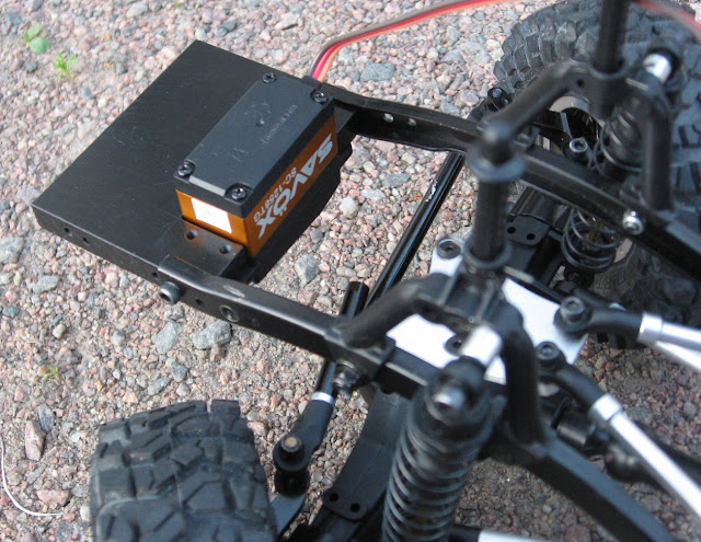

Tänään asensin servon runkoon ja tein 5mm kierretangosta ohjauksen linkkien koekappaleita.
Mystistä on se että kun renkaita kääntelee niin osa servon liikeradasta tuhlaantuu siihen että auton jousitus liikkuu ylös-alas sen sijaan että pyörät kääntyisivät. Onko se jotenkin fiksusti korjattavissa?
Otan myöhemmin kuvan rakennelmasta jotta viisaammat voivat kenties ilmoittaa mikä siinä mättää..

itse painin tämän ongelman kanssa viime keväänä. ja ongelma ratkesi servolta menevän varren siirrola toiselle renkaalle. eli siis pidemmälle puolelle se ohjauslinkki servolta.

Perus ongelma sun pitää laittaas servo mahdollisimman keskelle ja väärinpäin niin ei tuhlaannu liike alustaan. vaikea selittää :) Mutta periaate selviää varmasti. Elikkä servo vaikka etuiskaritolppien keskelle vähän etuakselin etupuolelle jos mahdollista. Toki se siellä runkoaisassakin toimii. Jossain oli hyvä kuva sellaisesta asennuksesta mitä tarkoitan.......Etsin sen vielä tuossa
Toivottavasti kuvan ottaja ei pahastu kun lainaan kuvaa....http://lh4.ggpht.com/_v_CAzbIS0_Q/TCpY1 ... 0/scx3.jpg

Tuossa tämänhetkinen ajatelma:
Nyt kun järjellä ajattelee niin servon ollessa pystyssä se voima kohdistuu tietty enemmän sivuttain eikä ylös-alas kuten nyt.
Tuota Mikon vinkkiä en oikein hoksannut?

tuossa sulla on nyt vain liika korkealla toi servo, toimii tossakin asennossa ehka yhtä hyvin, mutta servolta lähtevän raidetangon kulmaa kulmaa pitäis saada pienennettya, raidetangon vaakataso tietysti paras mutta pitää kattoa joustojen ääriasennot että ei ota kiinni mihinkään

Tuota metodia koitan seuraavaksi uudelleen. Edellinen kokeilu oli Lehtilan version kaltainen, servo ehkä ihan hieman alempana ja vähän mutkikkaammalla linkillä servolta ohjauspalalle. Sillä paketti toimi hienosti, muttei kääntänyt loppuun saakka ääri joustoissa. Tuokin pitäisi korjautua edellisen kuvan kaltaisella servon asennolla.

Muutin servon asentoa ja nyt toimii kuin tupakki.. katkaisin tuon vihreän muoviosan servon rungon leveydeltä sekä ruuvasin servon alhaalta päin siihen kiinni. Sama ohjauslinkkikin sopi suoraan. Nyt ei ohjaus vaikuta jousitukseen vaan kääntyy niinkuin pitääkin. Saattaa kääntyä jopa hieman enemmänkin mitä vakiosetupilla.
Kuva2

Kääntöä rajoittaa hieman noi c-hubien kupukantaiset kiinnitysruuvit, ainakin omassa teki niin. Tilalle laittaa seevikantaiset niin kääntyy inanverran enemmän.

Ahaa, kiitos tiedosta. Pitää tarkastella noita hubeja tarkemmin.. Mietin myös että jos linkin pään saisi kiinnitettyä hieman lähemmäs hubin tyveä niin kääntyvyys voisi parantua.
