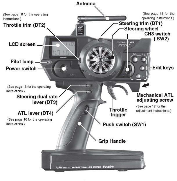

Edelleen väitän että mikään noita vipusista ei ole mekaanisesti sellainen että sen voisi asettaa ja jättää kolmeen vaihtoehtoiseen asentoon. Kyllä toki DT1, DT2, DT3 ja DT4 ovat kaikki ohjelmoitavissa siten, että kun nitkuttelee sitä kytkintä monta kertaa, niin tila vaihtuu. Ehkä tuo nyt ei iso asia ole ja parannus on ilmeinen, vaikkakin menty taas sieltä missä aita on matalin. Futaba olisi voinut tehdä ihan oikeasti jotain uutta eikä vain näperrellä, mutta näinhän se on tietty halvempaa ja katteet parempia. Mihin kaikkeen tuo lähetin sopisikaan, jos se tukisi tupla määrän kanavia edes nykyistä vastaavalla ohjelmoitavuudella.

No, joka tapauksessa kun peukalolla työnnän dt3 napista kerran eteenpäin ni näytössä CH3 +100% (r.b.d).
Kerran taaksepäin näytössä CH3 0%. Toisen kerran taaksepäin näytössä CH3 -100% (l.f.u) ja jos kerran siitä eteenpäin
näytössä CH3 0%.

Jaa mä aattelin että on tuohon SW1-nappiin ohjelmoitavissa vaan ne 3 asentoa. DT3:n kanssa onkin varmasti kivempi käyttää. Yhtä kaikki - homma on tehty vain ja ainoastaan softapäivityksellä, aika heikko esitys Futabalta...

Onkos kellään antaa tyhjentävää ohjetta kuinka tuo esim DT3 nappula ohjelmoidaan tuolle digille 3asentoiseksi ?
Niin että tymempikin tajuaa..

Tuosta asson linkittämästä videostahan se selkeni.
Jäi liattamatta dt3:nen 3p:lle.
Nyt toimii diggi niin kuin pitääkin.
e:
Mikon video oli 4pyöräohjaukselle.
Mut, tosiaan helppoa kun osaa ja tietää kuin tekee.
Muuten sain aikaisemminkin toimimaan, muttei ollut keskiasentoa.
Vaan pelkkä etu tai taka tikki.
3P:lle kun laittoin, niin tuli se keskiasento peliin.
