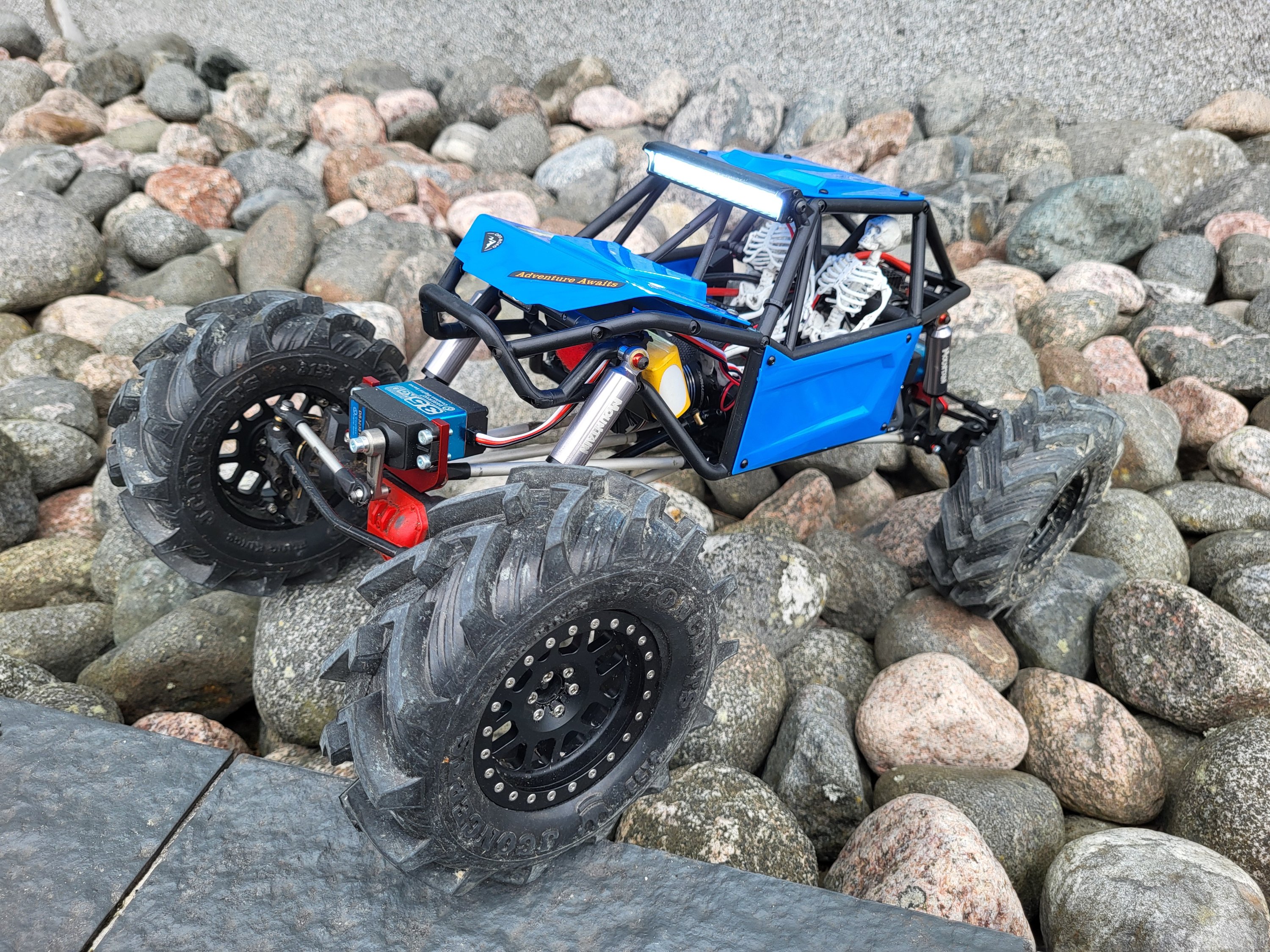

Kisa-autojen rassailun lomassa rykäistiin tällainenkin projekti käyntiin. Pitkään on ollut mielessä vähän härskimpi projekti, sellainen oli aikaisemminkin tekeillä, mutta ei sitten lopulta ottanut tuulta alleen.
Buggy-tyyppistä ajoneuvoa ei vielä kokoelmissa vielä ollutkaan, jos ei 1.9 Wraithia sellaiseksi lasketa.
Isot renkaat ja nelipyöräohjaus olivat myös toivelistalla.
Kehikoksi valikoitui injoran 1/10 kokoinen tekele, akseleiksi TRX4-akselit, kun sellaiset löytyi hyllystä, ohjausservoiksi akseleille tulevat DServon 35 kg pro-mallit, vaihteistoksi kiinalainen portaaliversio, kardaaneiksi kiinalaiset mittaan lyhennettevät, kiinalaiset 2.6 tuumaiset beadlockit ja renkaiksi JConseptsin Fling Kingit 5.72x2.6 koossa.
Alkutekijöissä vielä ollaan, linkkien pituuksia pähkäillään.

Tämäkin on saatu liikkuvaan kuntoon. Tykkään itse tehdä projekteissa niin, että pääsee kokeilemaan liikkumista mahdollisimman aikaisessa vaiheessa, niin motivaatio pysyy yllä paremmin. Moottorissa saisi kyllä olla enemmän paukkua, vielä ei muta kovinkaan lennä.
Mutta saa mennä näin alkuun, pitää vihaisempaan tekniikkaan budjetoida myöhemmin. Kääntyvyyttä kyllä löytyi 363 mm akselivälistä huolimatta.

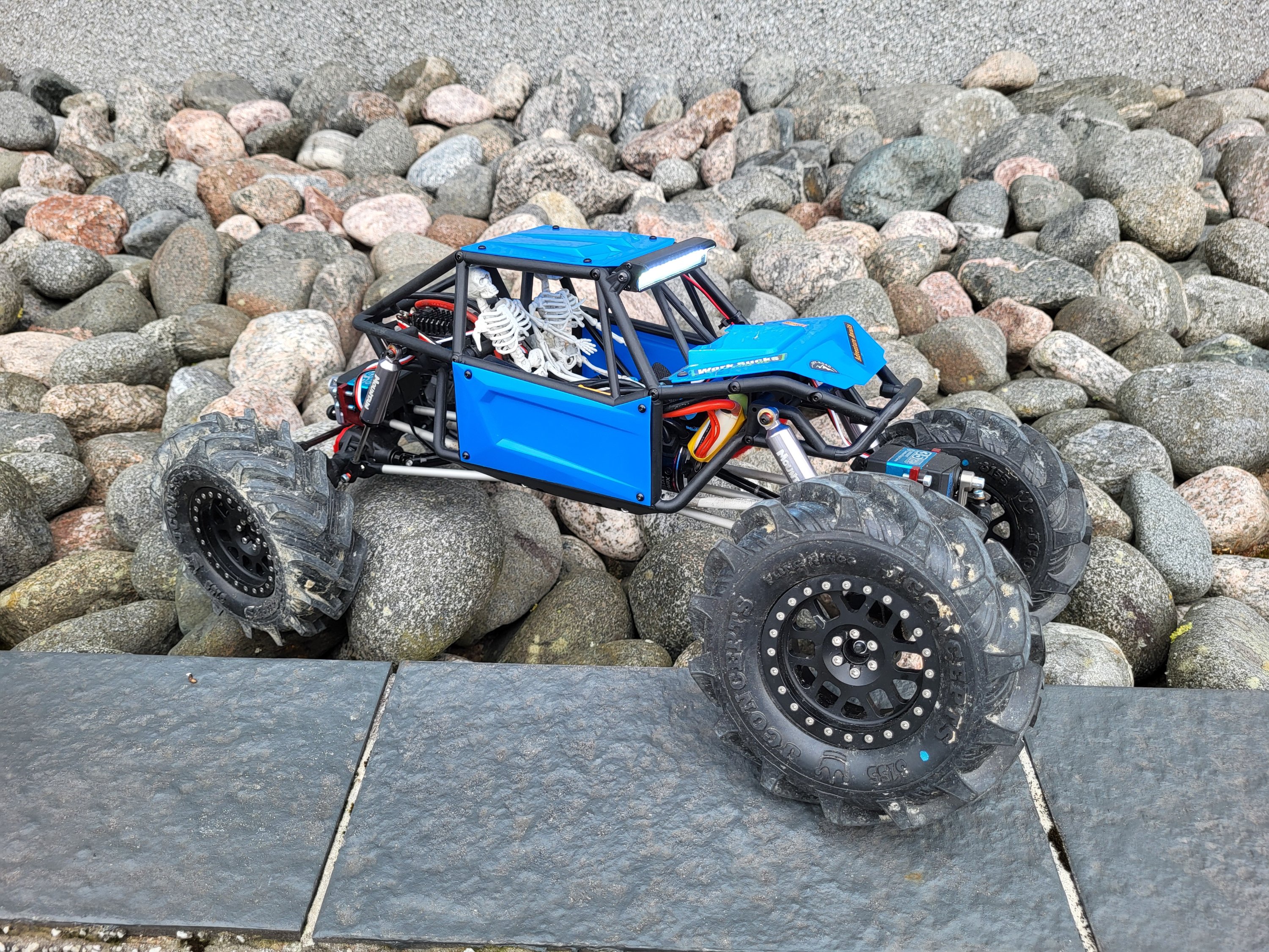

Nyt olisi tämäkin saatu tältäosin maaliin. Jotain paneeleja pitää jossain vaiheessa tehdä, että saa sähköjä paremmin piiloon, mutta tällaisena olisi tarkoitus Ruskoon lähteä. Radio ja vastaanotin vaihtuivat Radiolinkistä Meus-merkkiseen 8-kanavaiseen malliin. Tässä on hyvä se, että ohjautapaa voi vaihtaa helposti napin painalluksella etu-,taka-,nelipyörä- ja crabwalk-ohjauksien välillä. Akseleita ei voi kääntää erikseen, mutta se ei ole niin tarpeellista tälläisessä rälläyspelissä.
