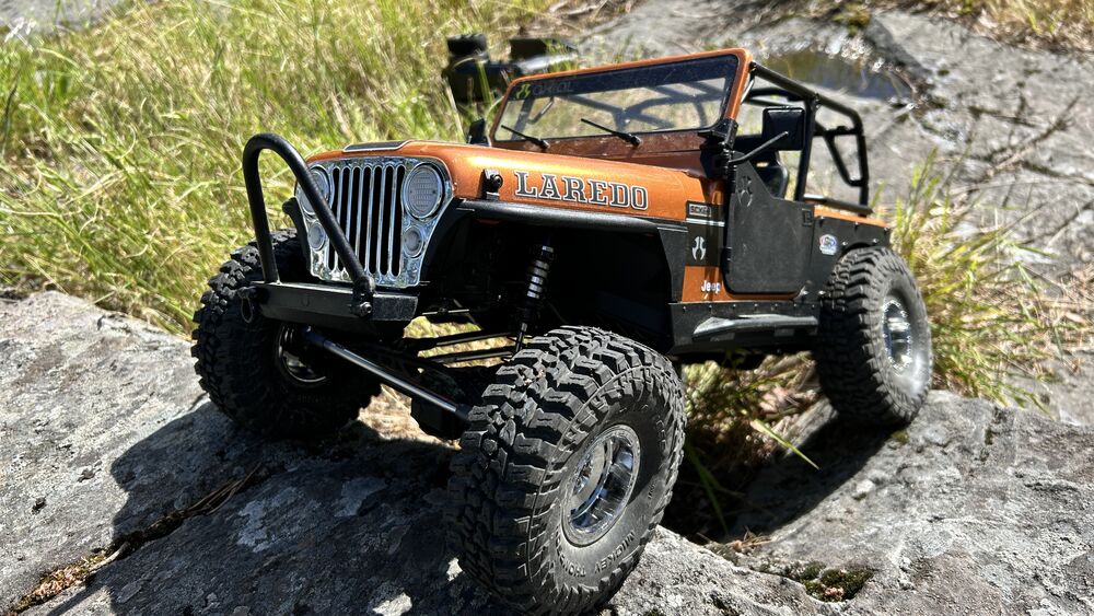

Terve,

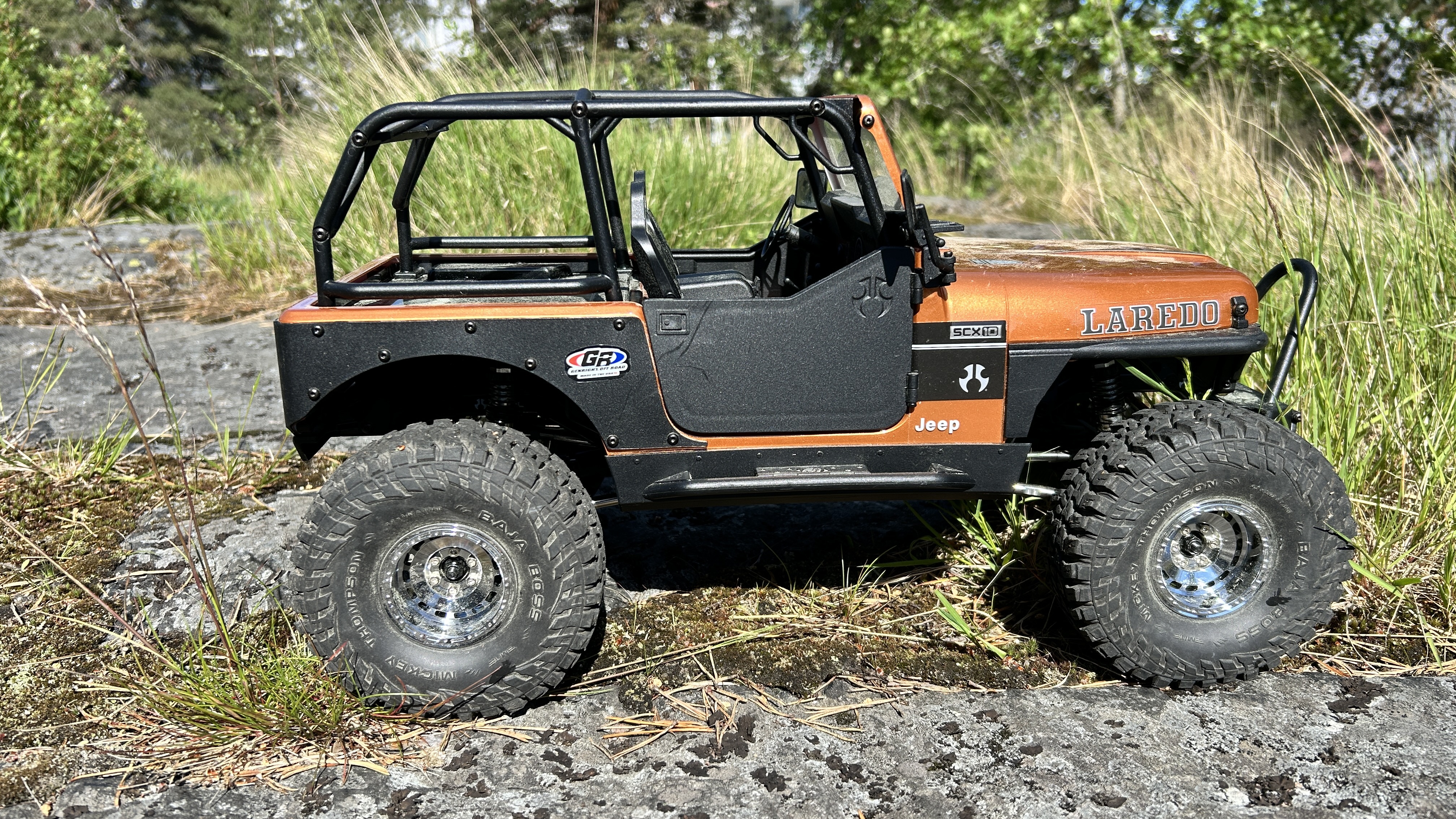

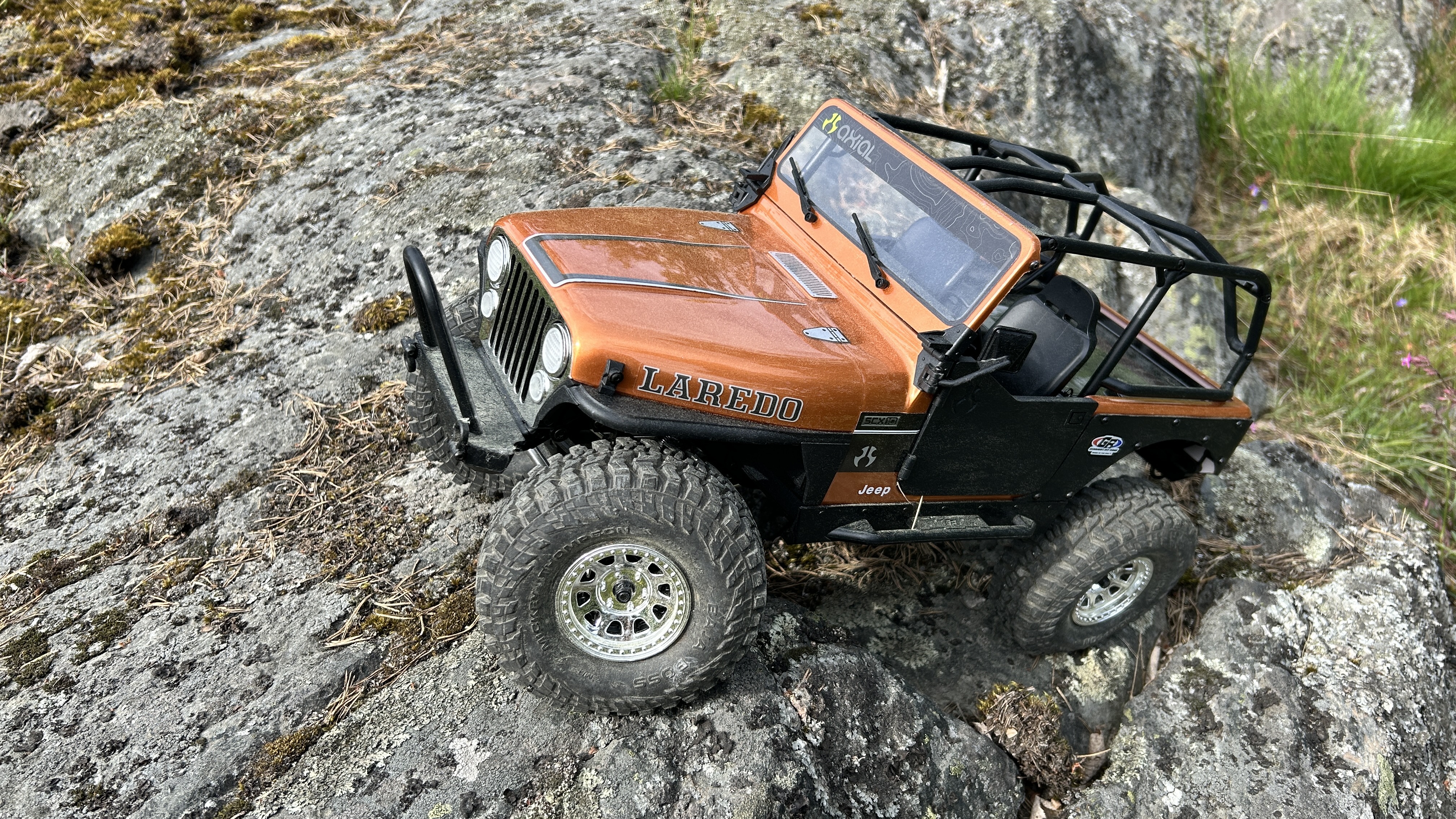

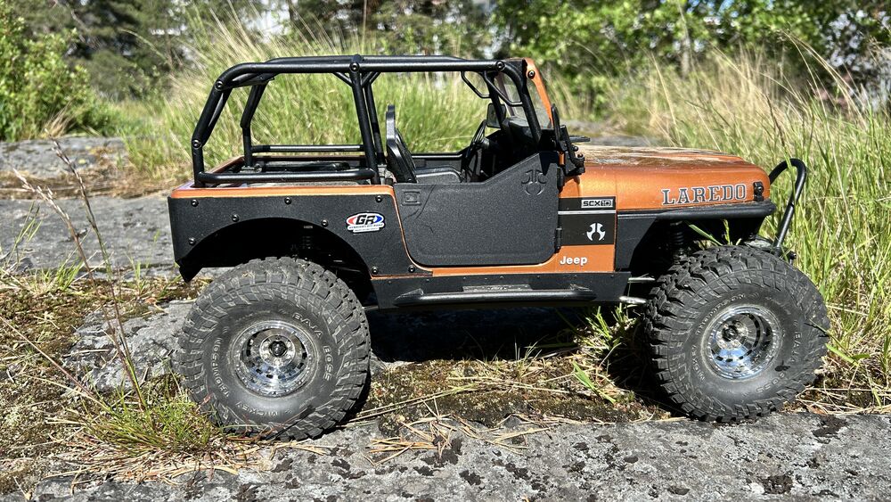

pitkään tuli mietittyä minkä 1/10 scale auton hankkii, vaikka eihän tämä nyt sellainen puhtaasti kuitenkaan ole.
Moottori/nopari hw fusion pro elite. Modeja alu rinkulat vakkari vanteissa (injoralta tulossa vanteet negatiivisella offsetilla 10mm ja silikoni insertit).
90mm iskarit vakkari 100mm sijaan. Vakkarit alkoivat vuotamaan ekan ajokerran jälkeen.
Takana link riser ja ud 11%.
Edessä punttia 82g / puoli.

On komea. Varmaankin hienoin tai aivan vähintään yksi scaleimmista rtr autoista.

Hienoja nämä nykyää ovat kyllä. 👍🏻

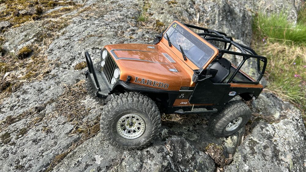

Dig on kyllä kiva apu kääntämiseen ja jyrkkien mäkien laskeutumiseen. Eka auto jossa tuo on.

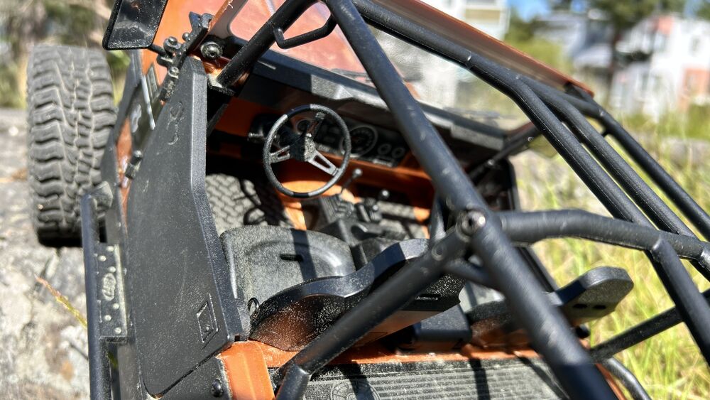

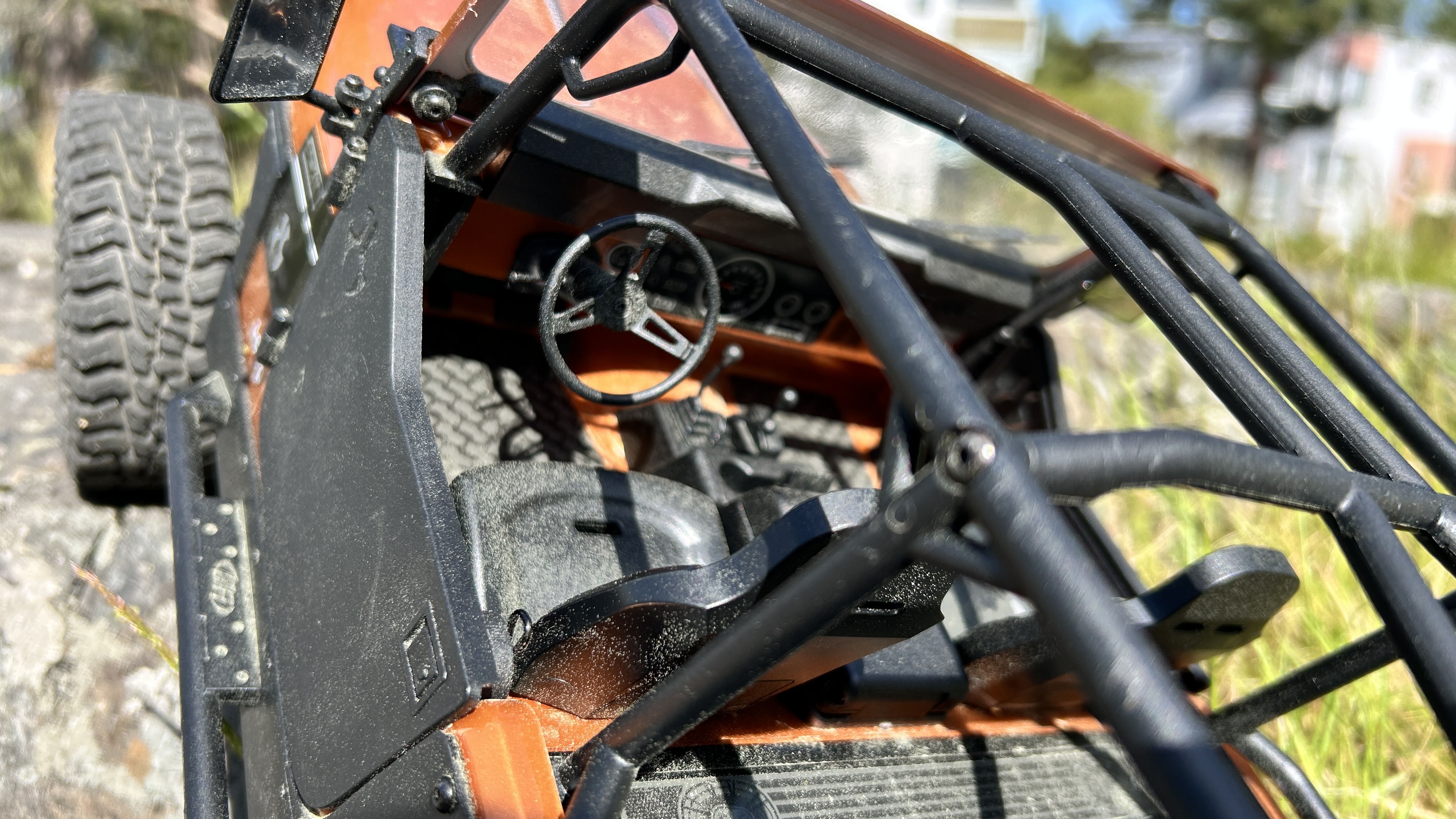

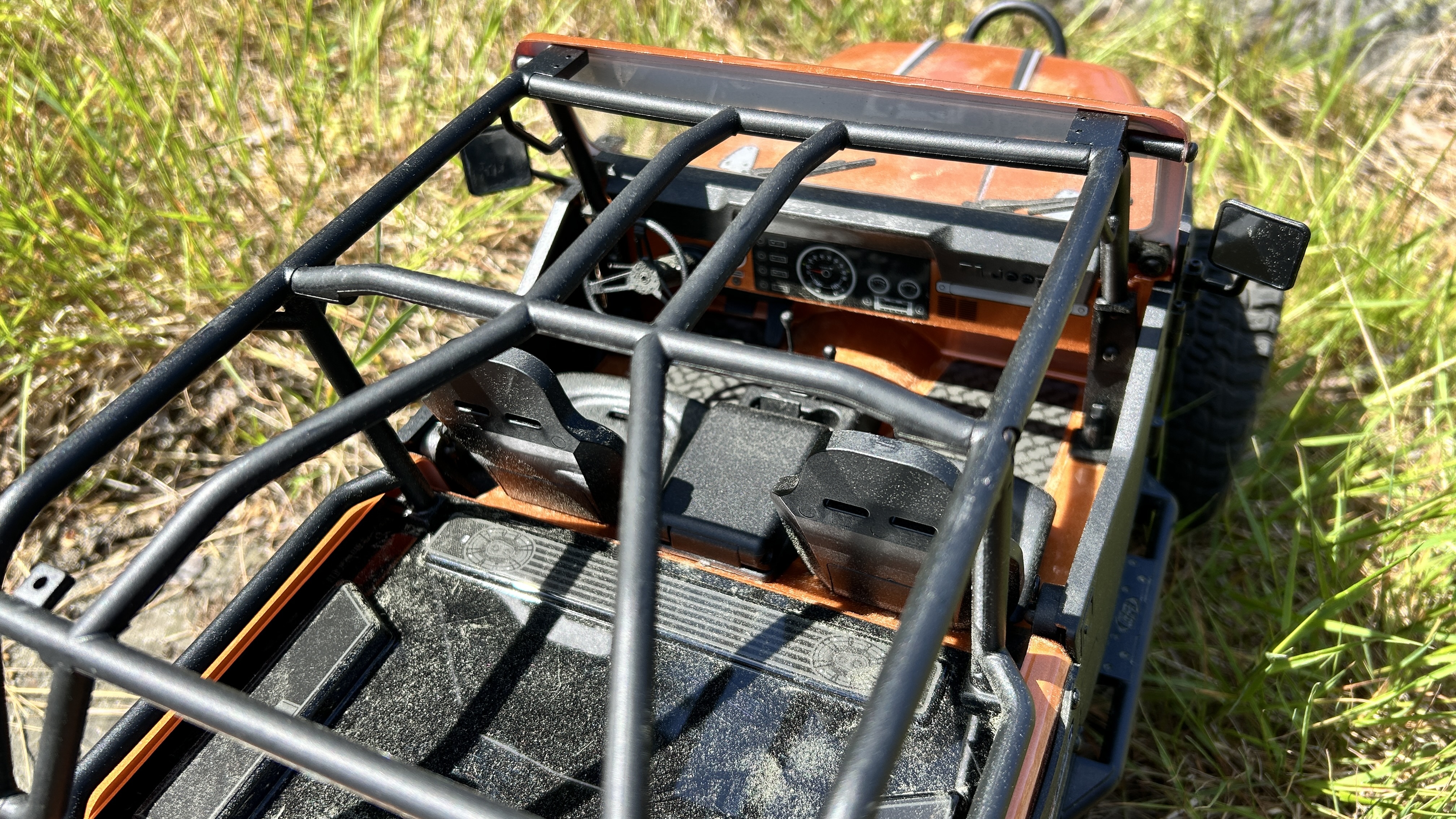

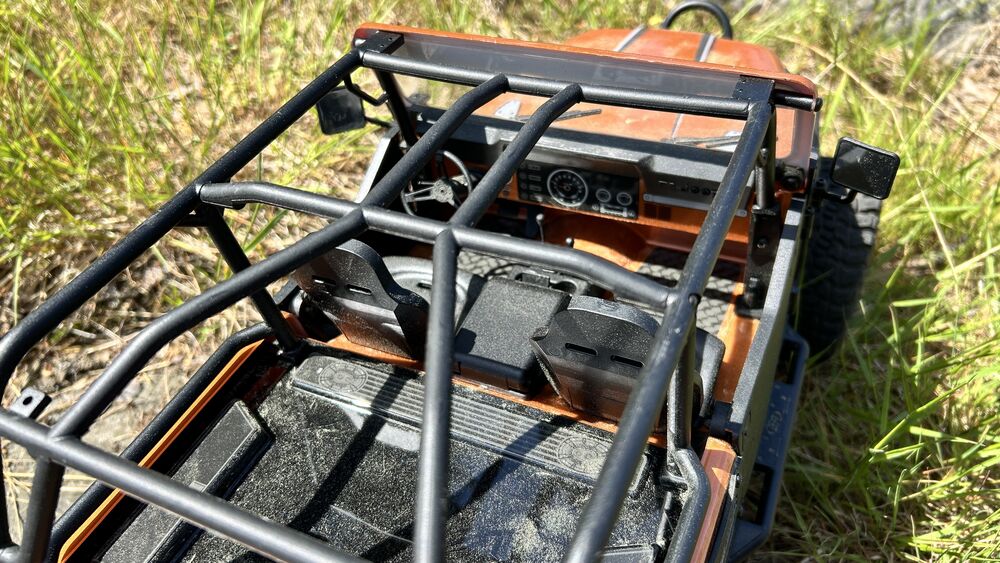

Tuossahan oli scale moottori koppa eliten päällä, otin pois jotta moottori ei kuumene turhaan. Ihan kivasti detaljeja, polkimet ei näy, keskikonsoli aukeaa ja mukitelineisiin tuli mukaan tölkki ja termos. Ne ovat mustia, pitää maalata talvella.

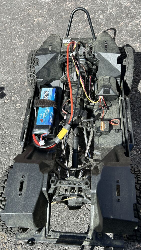

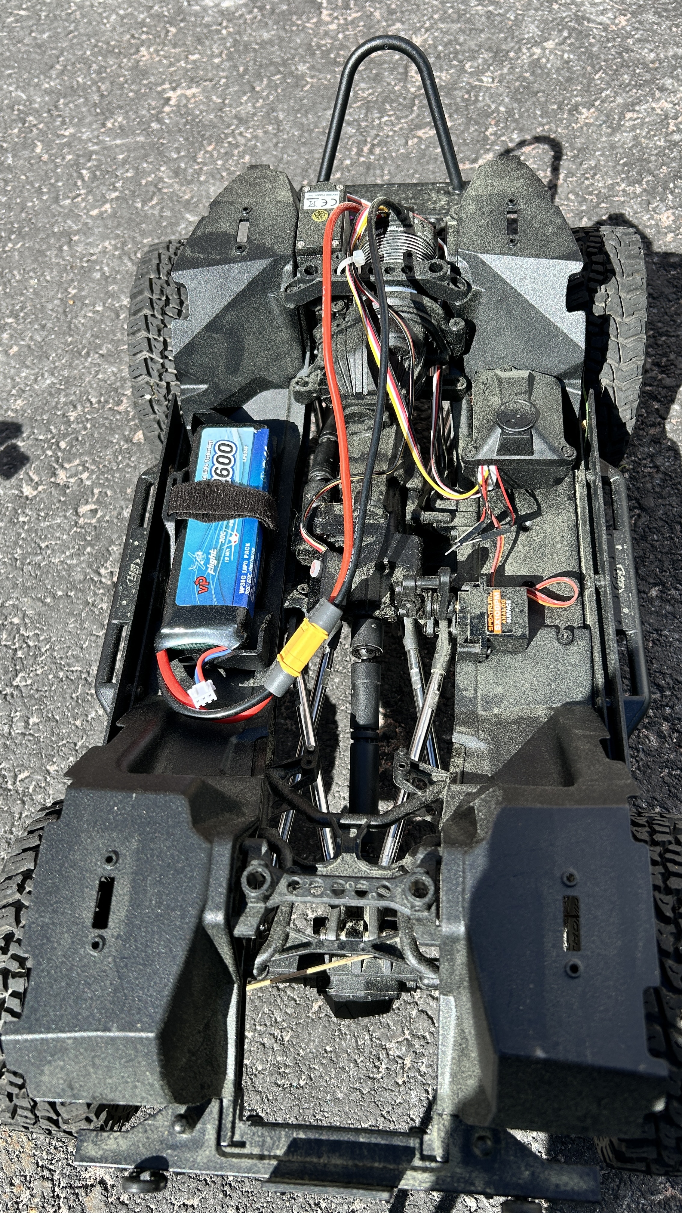

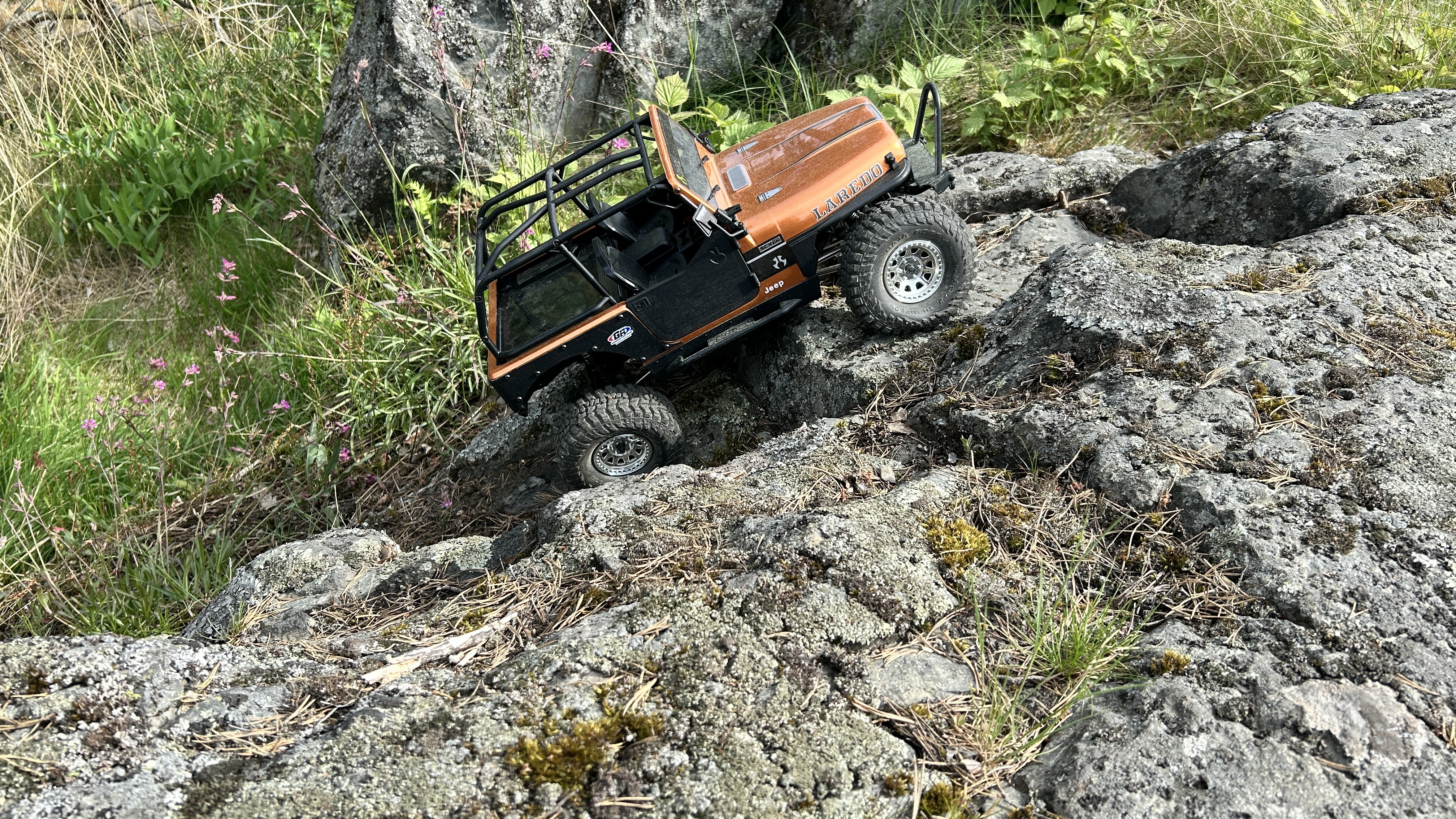

Oli 2 paikkaa akulle vasemmalla puolella shorty packille ja taka-akselin etupuolella. Pientä torque twistiä oli, vasen etunen tahtoi nousta ilmaan. Yhdistelin akku pidikkeiden osia, ja sain 2600 mah akun vasemmalle puolelle. Torqure twistkin pysyi poissa äskeisellä ajelulla 👌🏻 Ai niin, uudet vanteetkin ja silikonit asennettu.
