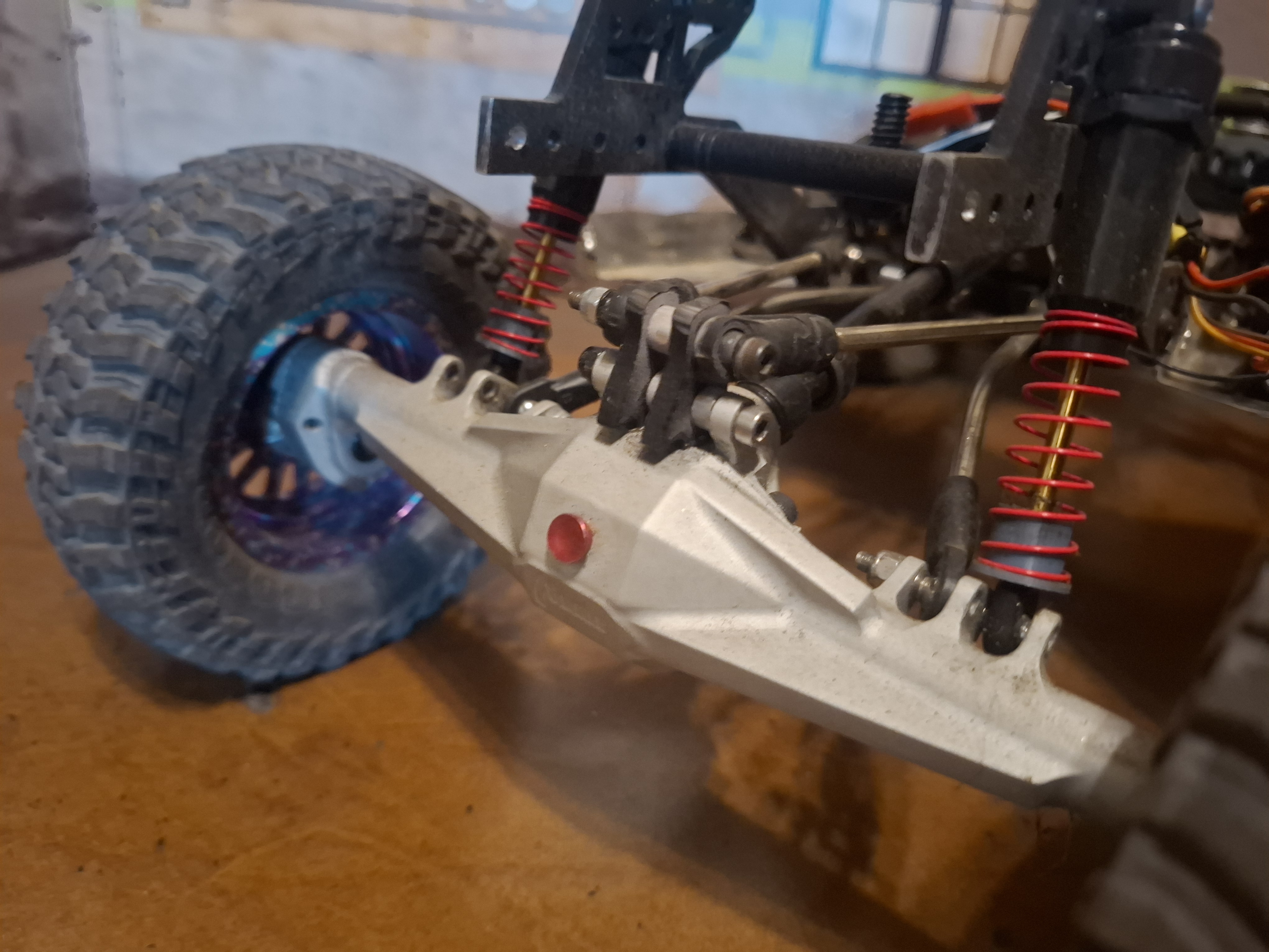

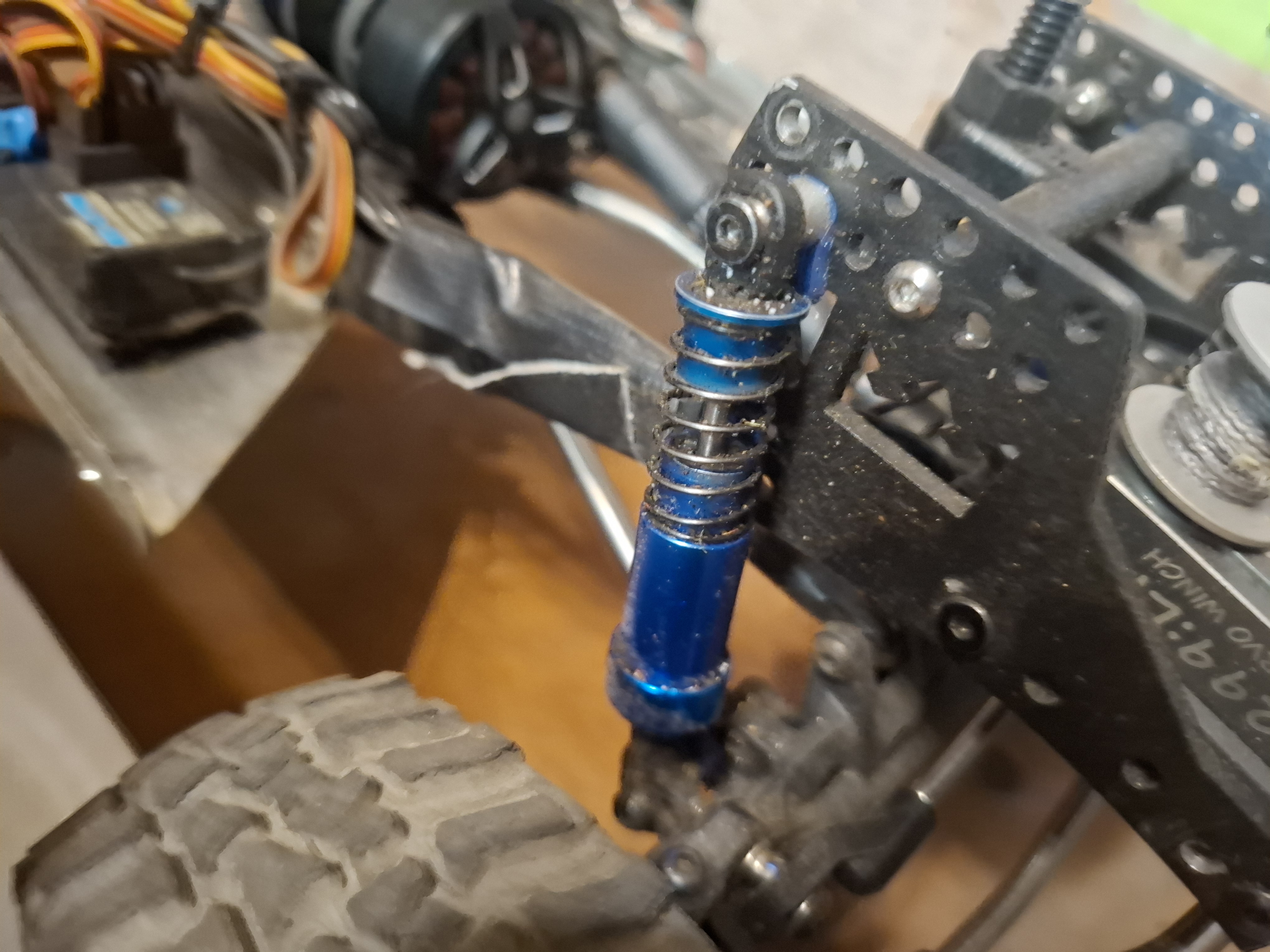

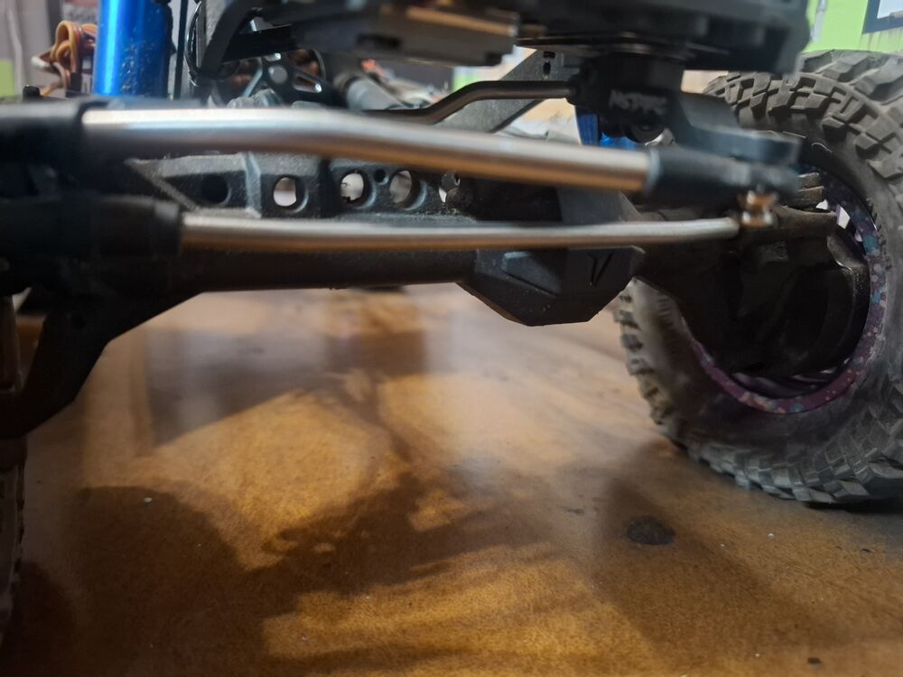

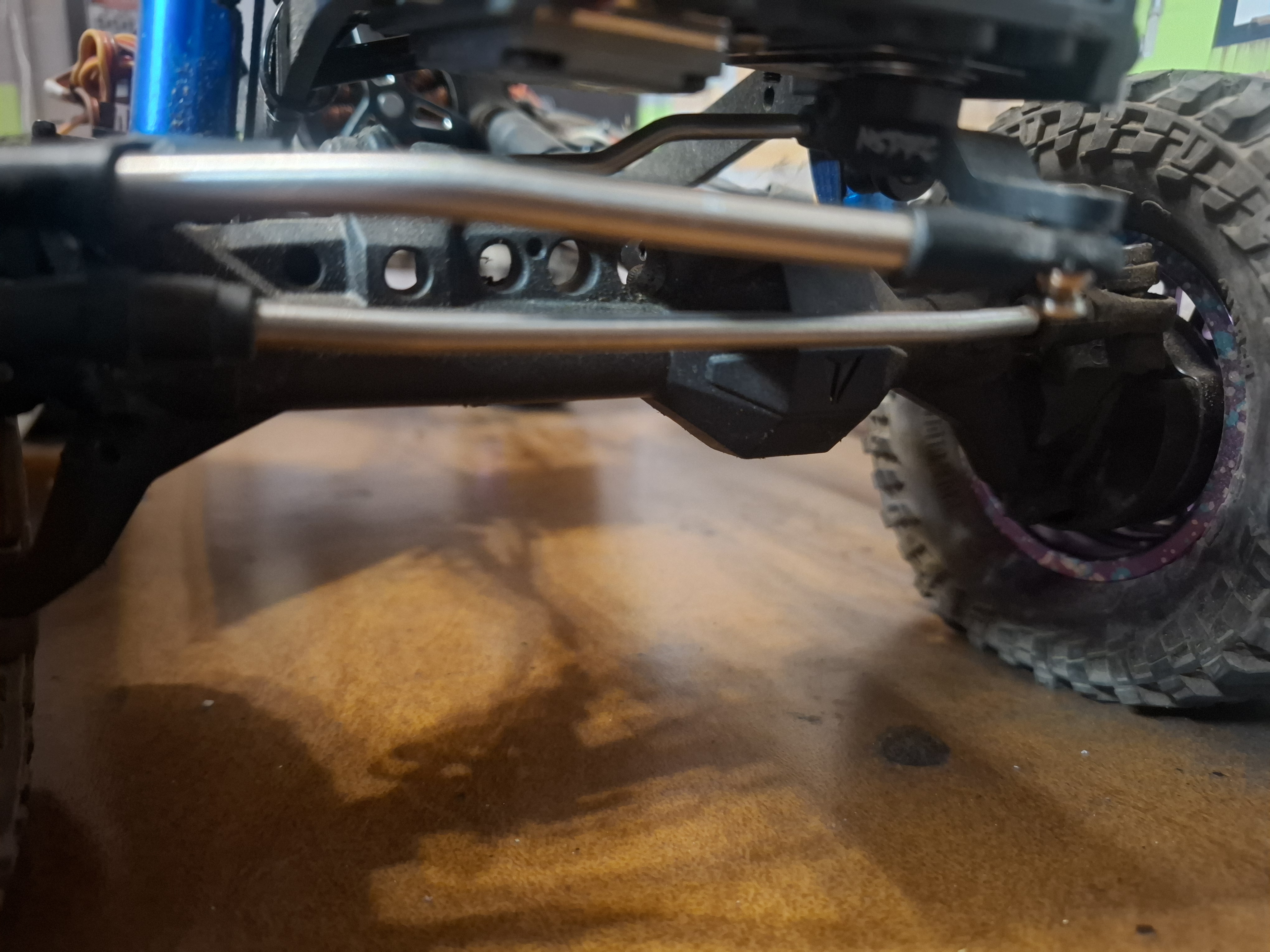

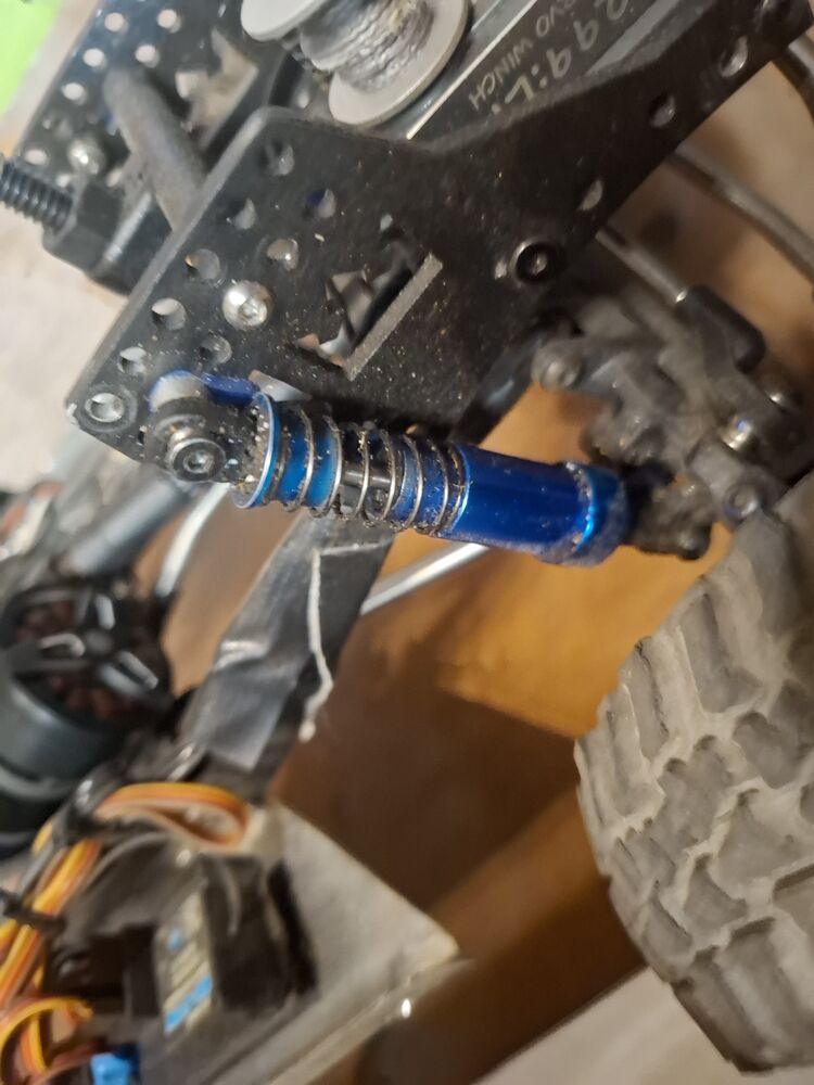

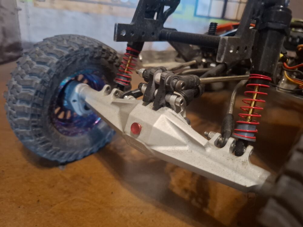

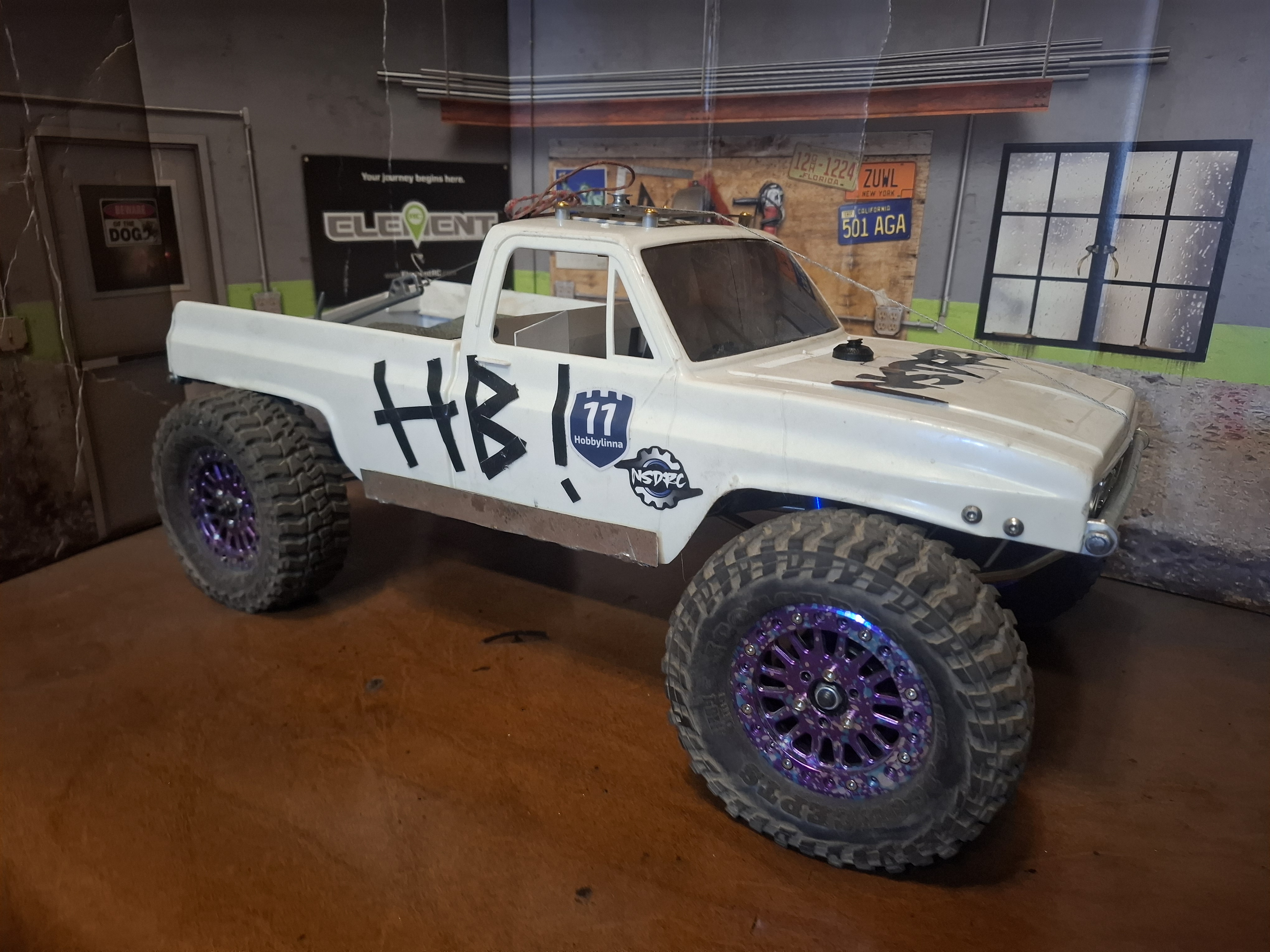

Aloitin tämän projektin jossain vaiheessa viime talvea. Ajattelin että onhan noissa nurkissa niin paljon kamaa että äkkiäkös siitä yhden C1 kisa-auton vääntää. No silloin edettiin vaiheeseen jossa autossa oli runko, akselit, linkit, iskarit, vaihdelaatikko ja kori päällä. Siihen se sitten jäikin noin viideksi kuukaudeksi. Runko on IERC Merge josta mulla on erinomaista kokemusta koska samalla rungolla voitin C2 mestaruuden 2022 C2 luokassa. Silloin ei vielä etuskideilty eikä skid kulma ollut "se" juttu. Akseleiksi VP F10 eteen ja VP ultran eli F9 alumiini taakse. Portaalit siis. Iskareiksi perus Dlux edessä ja Traxxas big bore losin mini-t jousilla taakse. Eli aika perus settiä. Vaihteisto oli kans nurkissa joutilaana. Exo Alpinist. Linkit, sitä sun tätä mitä nyt sattui löytymään ja puuttuvat tein 4mm kierretangosta päällystettyna 6mm hyde putkella. Korina Clodbuster modattuna syvälavaksi. Kevyt ja hyväksi todettu.

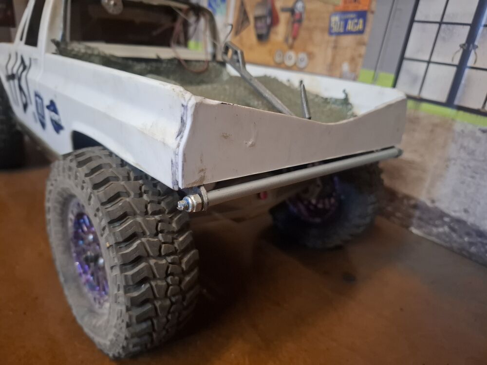

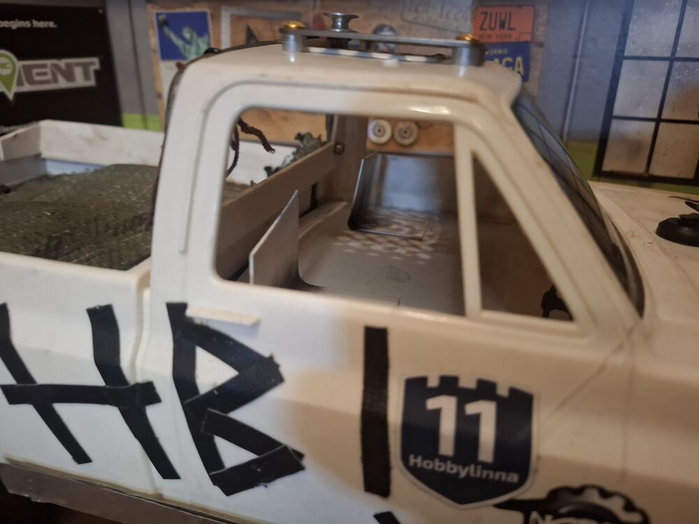

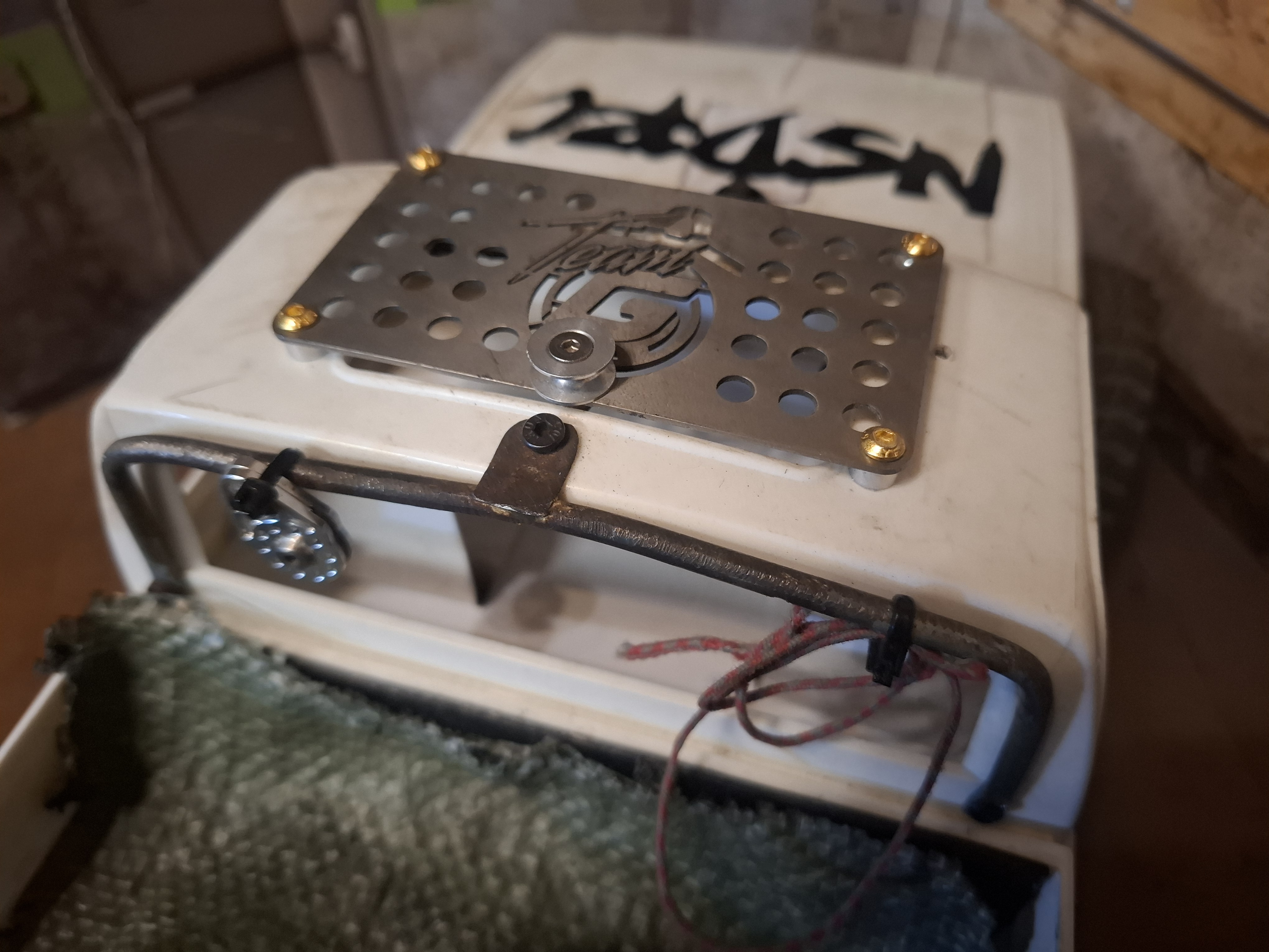

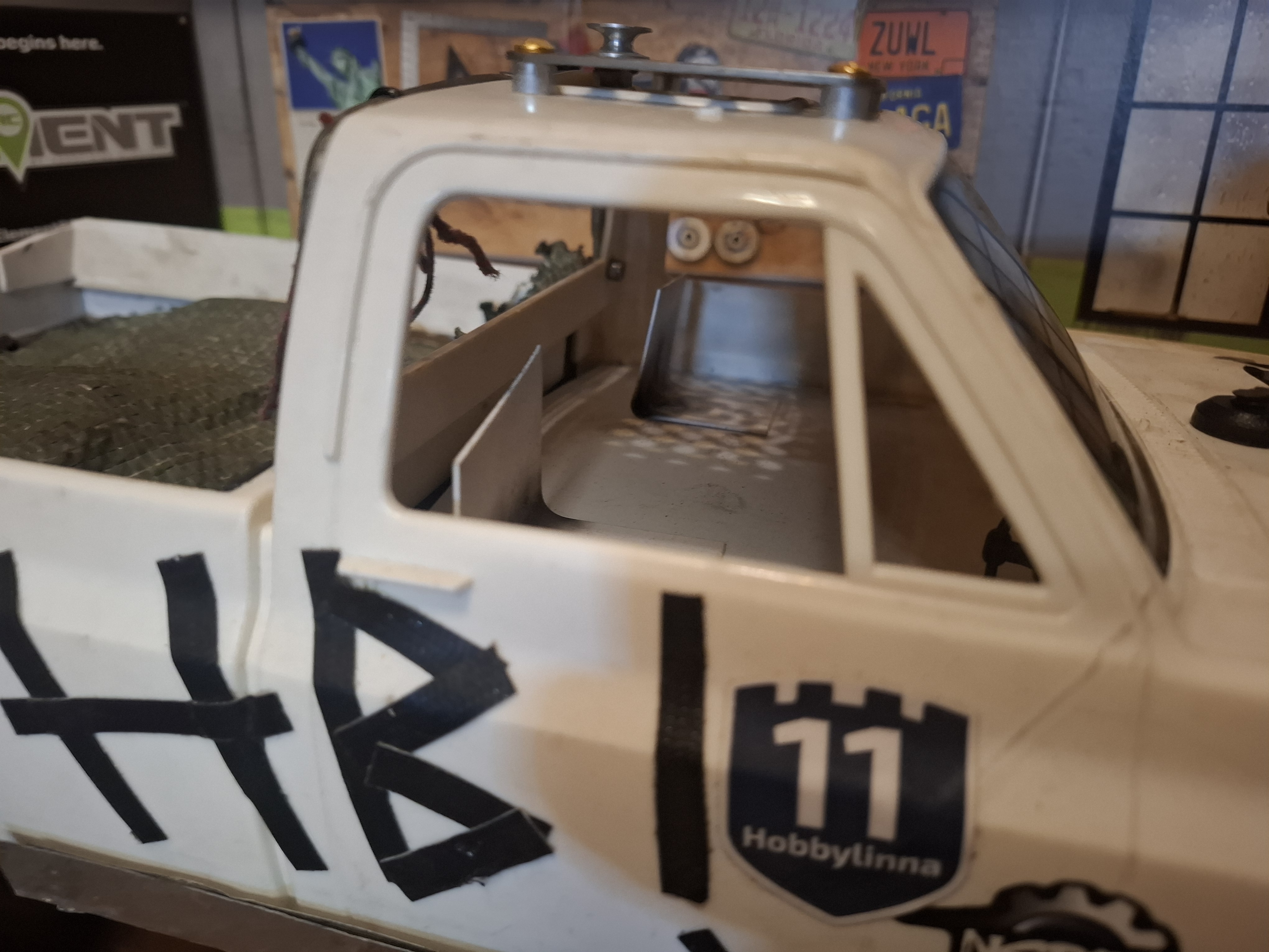

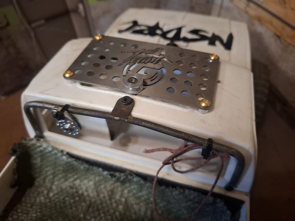

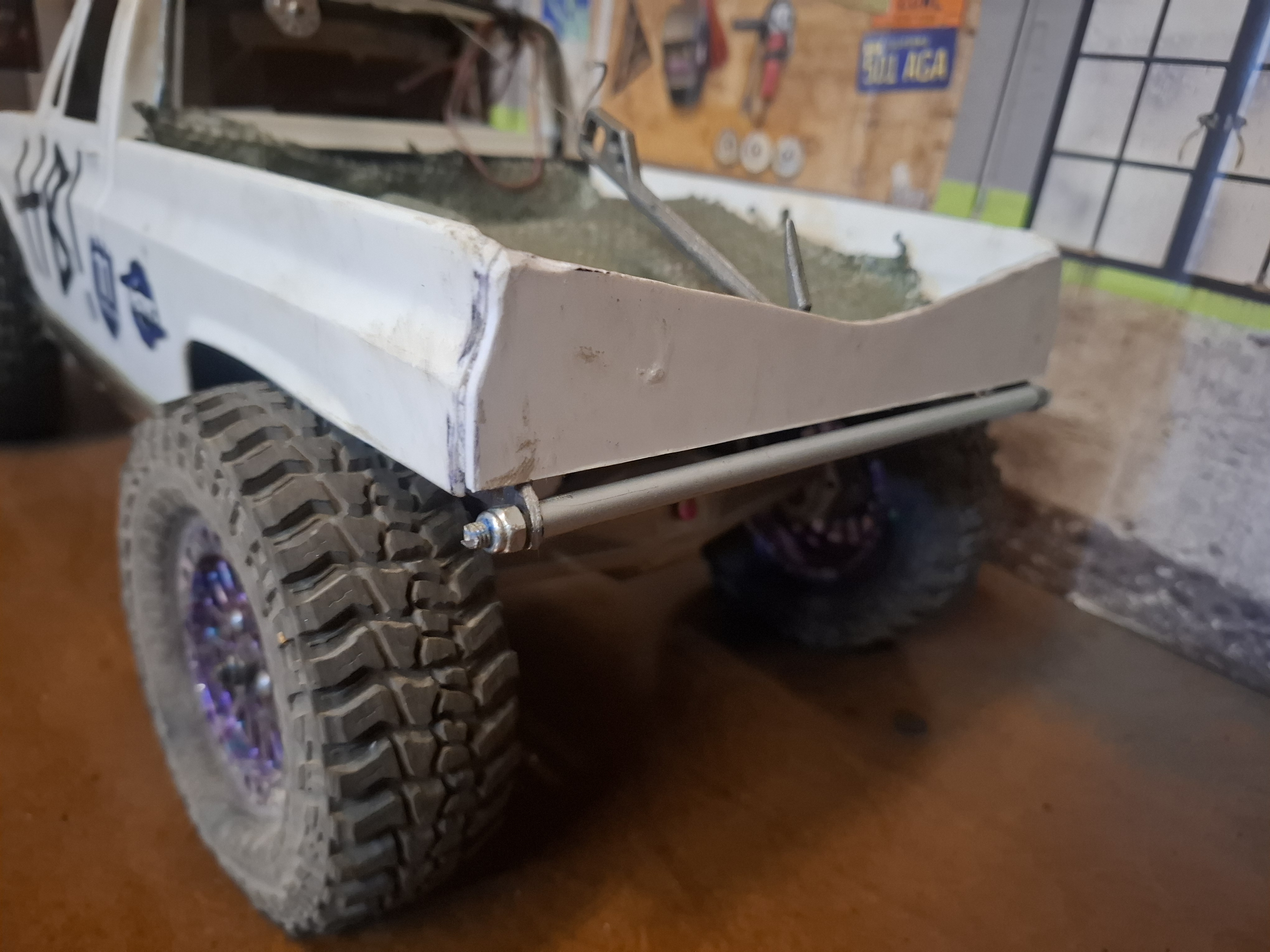

Viime maanataina alkoi ahdistamaan että ei perkule, en kyllä pelkkää C2 mene ajamaan vaan täytyyhän tää C1 saada myös valmiiksi. No ei kai siinä kun sähköja kasaan ja scalepisteitä hankkimaan. Puskurit on C1 sääntöjen mukaisesti kiinnitettynä koriin. Kattotelinettä katolle ja lavaakaari löytyi kans jostain laatikon pohjalta. Sisusta perus styreeniä, ajaa asiansa. Sliderit pellistä, kohtuu simppeliä.

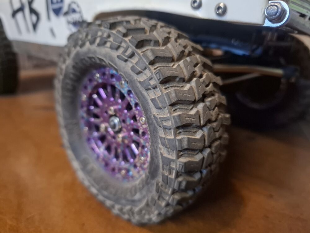

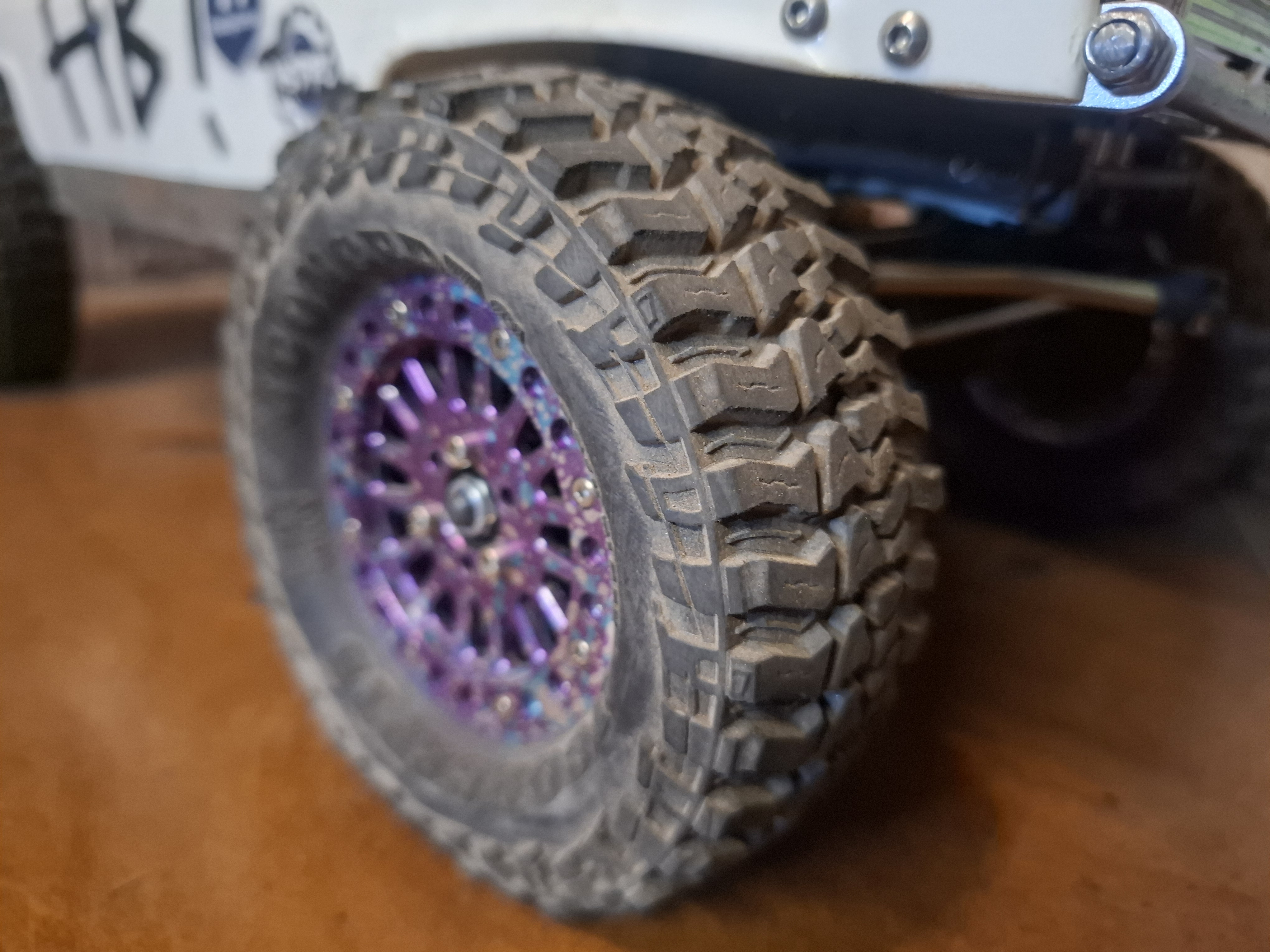

Renkaina JConcepts 4.19 Rock Blockit vakio foameilla jotka toimii erinomaisesti. Vanteet Shift RC 2.2. Etuakselilla rankat Kiina brassit.

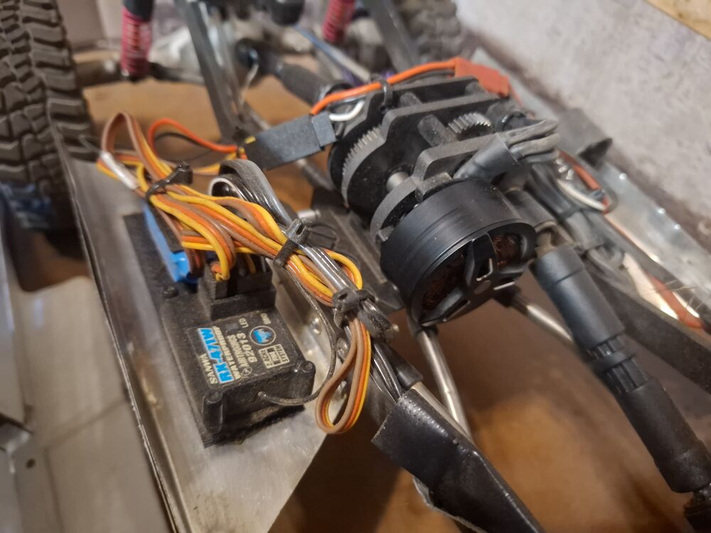

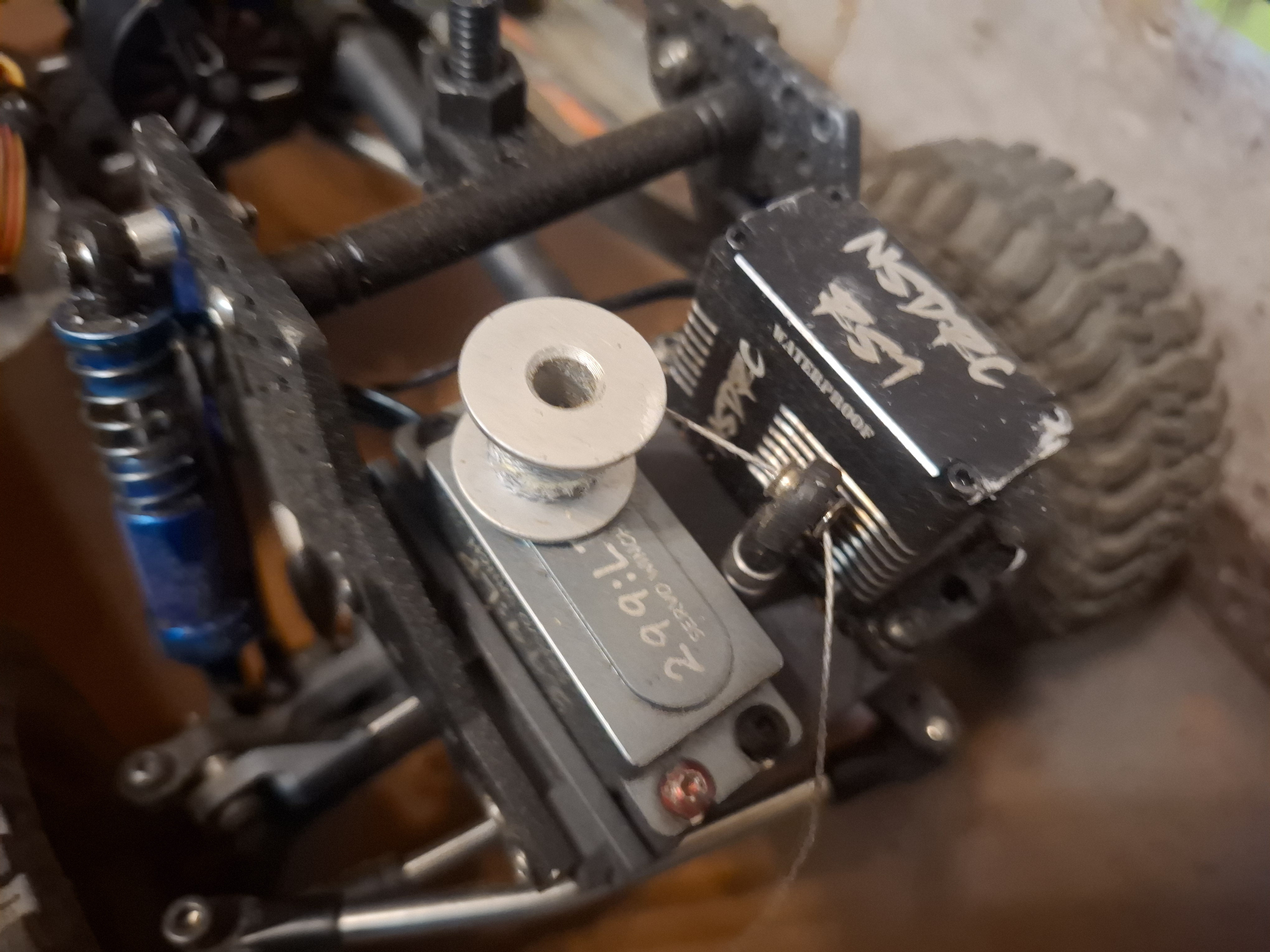

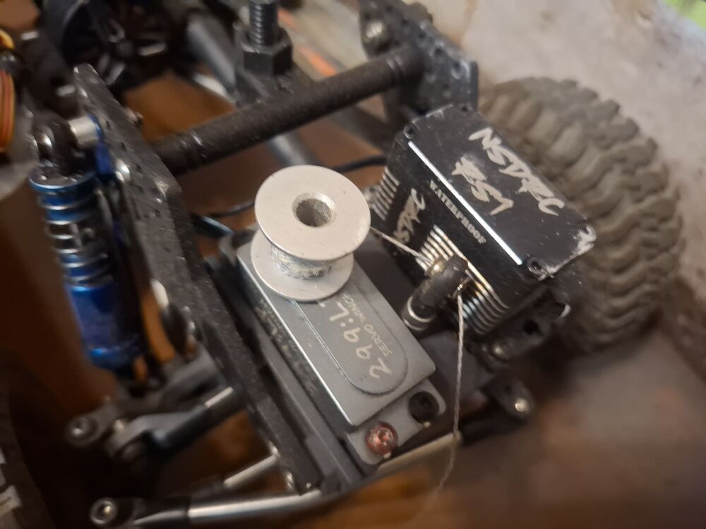

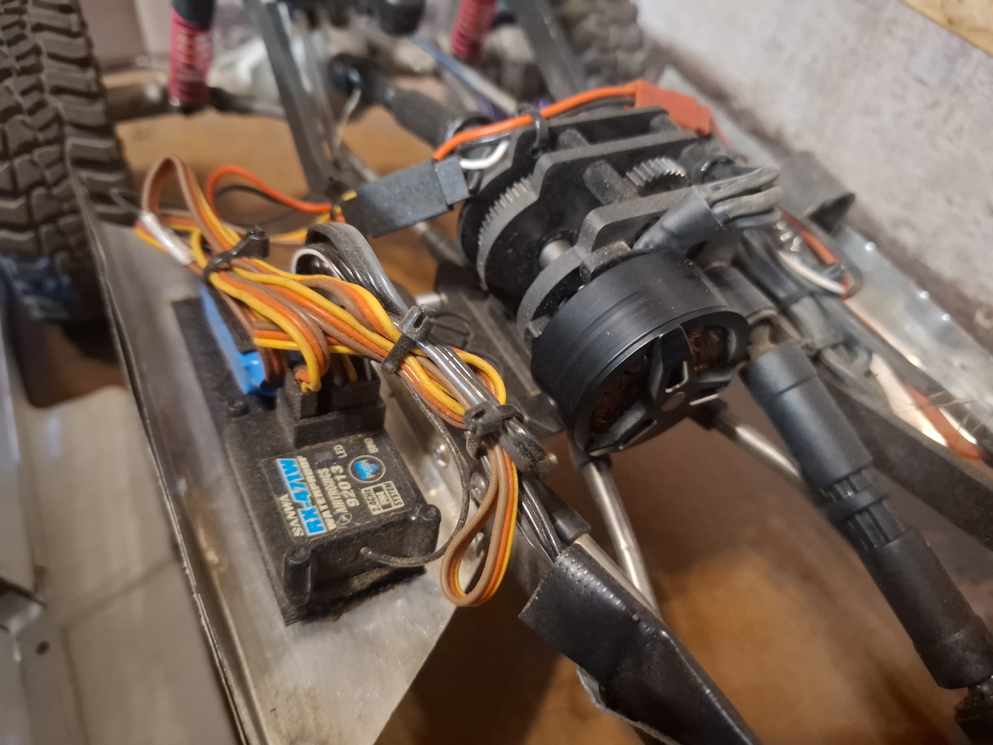

Sähköt onkin sitten kohtuu kovan luokan tavaraa kun mentiin sillä mitä löytyy kotoa. Servo on NSDRC RS1, vinssi on Reefs rc 299 LP servo vinssi. Nopari ( ainoa mikä ostettu tähän projektiin ) Silent assasin. Sekin tuli päivän toimitusajalla Klaukkalan Hobbytracktorista. Moottorina Sequre. Castlen 10A bec jakelee virtaa sähkölaitteille. 4s 450 mah akuilla ajetaan.

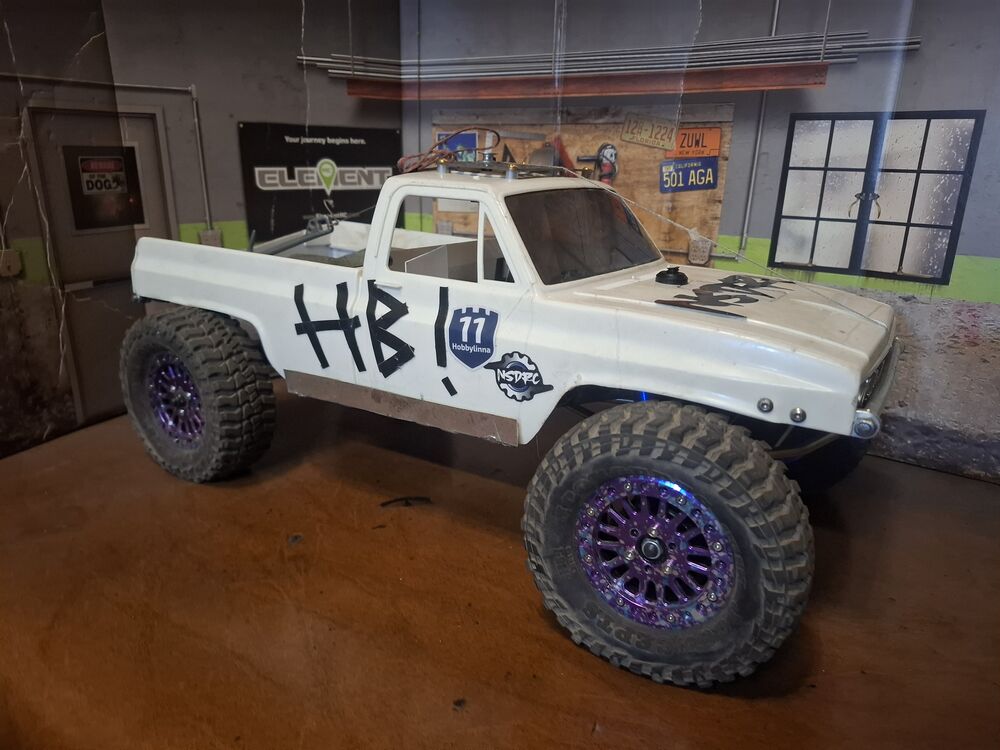

Mitä autoon tulee niin eihän tohon voi olla kun tyytyväinen. Nolla tekniikkamurhetta koko kauden aikana. Olihan se ekaan kisaan lähdettäessä vähän että kuinkas tää kulkee. Keskiskidinen auto portaaleilla eikä ees täysiä scalepisteitä. Eteneminen oli niin loogista ja varsinkin oma akilleenkantapää eli alaspäinajo oli erinomaista. Alkuun pelkäsin että piru vie kun tää auto fleksaa aika paljon C1 autoksi mutta tuo osoittautui ihan vaan internet möröksi. Antaa fleksaa vaan jos balanssi on kohdillaan. Turhaan pelkäsin kohtuu pitkää jousituksen kulkua kun auto pysyy kuitenkin matalana todella jyrkissä nousuissakin eikä keventele mitään tassua. Renkaat toimii erinomaisesti eikä niihin tule mitään muutosta. Jconcepts on vaan näköjään ihan " se " juttu tässä Suomen maassa.
No eka C1 pytty tähän huusholliin vieläpä vajaapisteisellä autolla on kyllä osoitus ettei niitä kaikkia pisteitä välttämättä tarvii jos auto toimii erinomaisesti.
