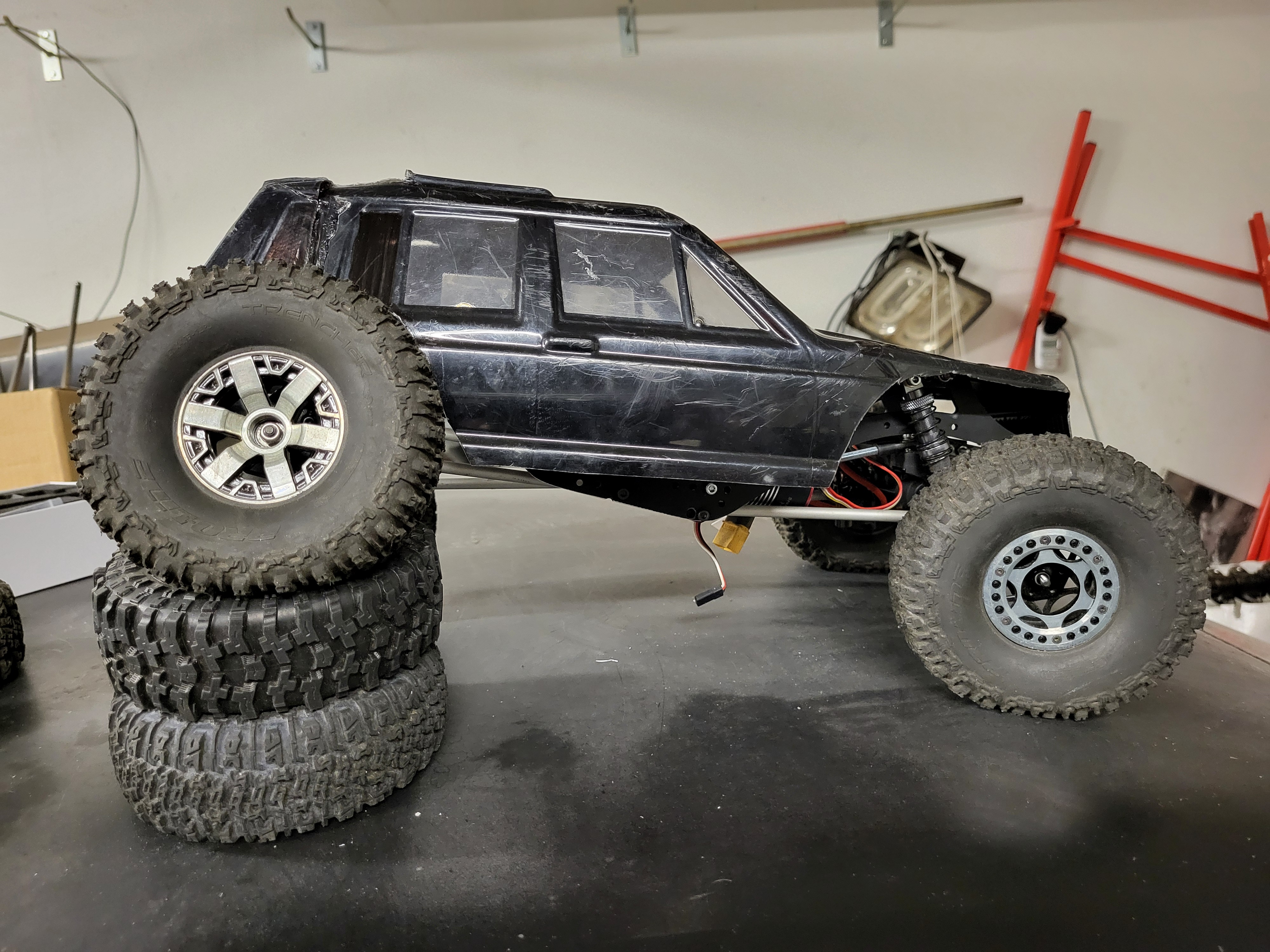

Niiden tarkoituksena on helpottaa kohdissa, joissa skidin kohta ottaa kiinni alustaan, englanniksi hienosti breakover angle. Koska sivulta katsottuna skidin takareuna on korkeammalla kuin etureuna, niin auto ikäänkuin "liukuu " helpommin esteen yli.
Tämähän on C1 luokassa kielletty, mutta c2 luokassa sallittu, omassakin on sellainen. Kuva omasta varmaan selventää asiaa.

Aa joo, kuva kertookin enenmän kuin tuhat sanaa.

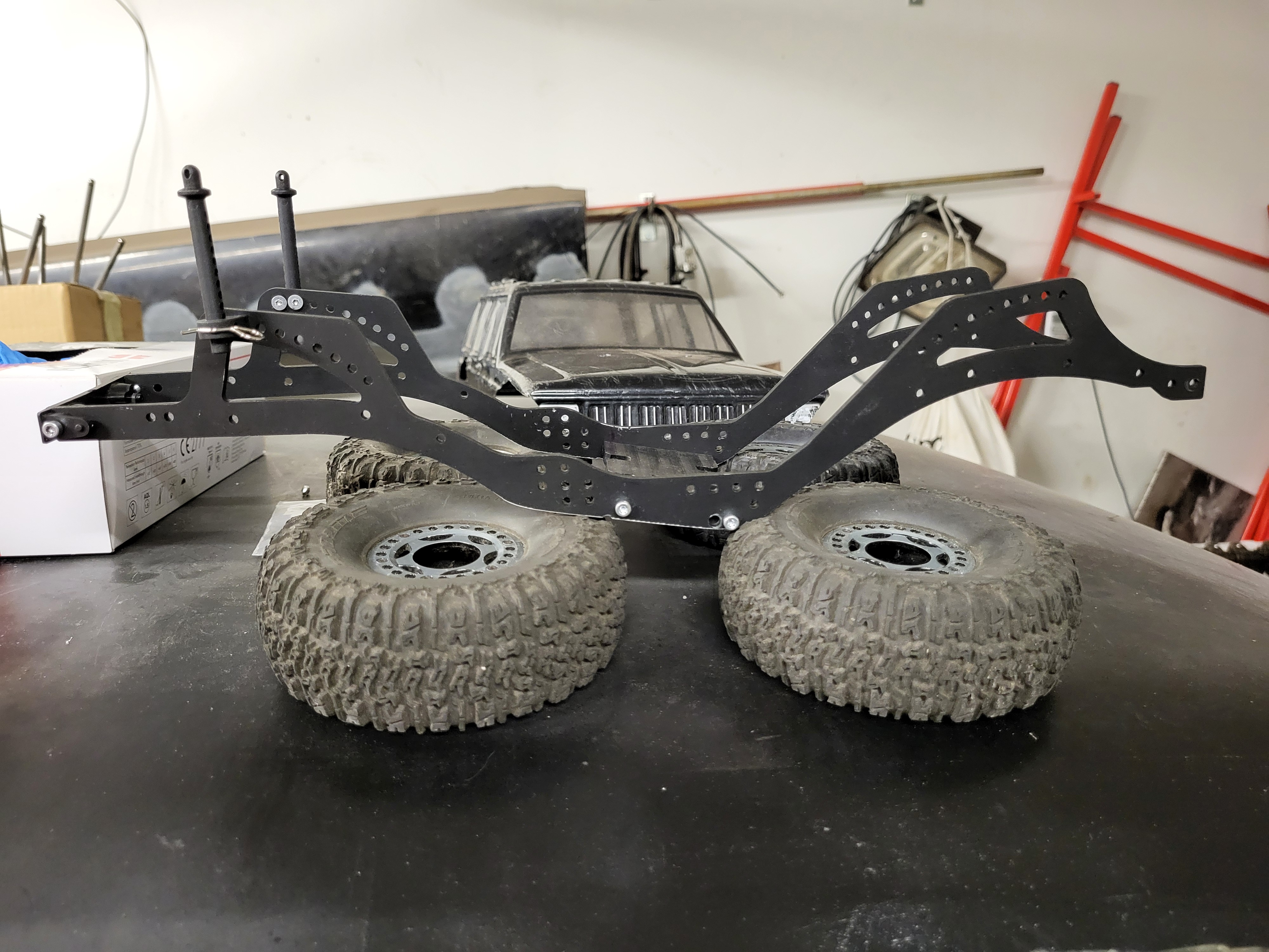

Maski määrittele korin korkeuden runkoon nähden edessä.
Takarengas aukon modaus / siirto mietityttää miten sais tehtyä nätisti. Akseliväliä en halua tähän lähtöön muokkaa kun tuntuisi alusta toimivan mainiosti tällä set-upilla.

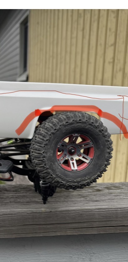

Tollaset leikkaukset mielyttäisi omaa silmää, täytyy tutkia miten sääntökirja tulkitsee tämän akseleiden sijoittumista tän mallisella leikkauksella vai tulkitaanko FlatBed ratkaisuksi?

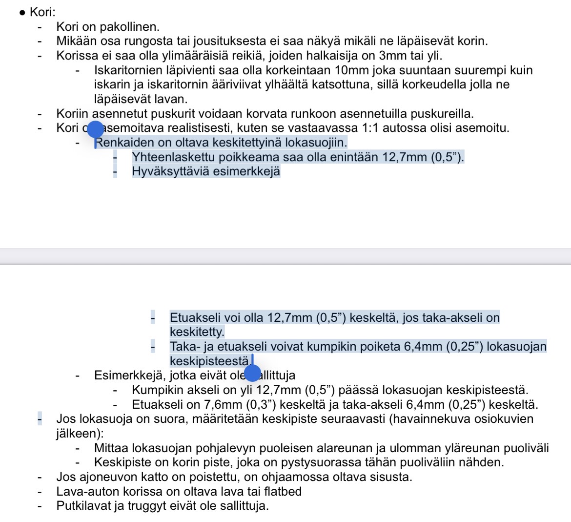

Ei käy tuollainen leikkaus missä poistaisit lokarin c1 luokassa. C2 sallittu
Tälläinen leikkaus olisi sallittu huomio puoleb tuuman heitto sallittu

Kiitos pitää tämä
Miettiä vielä uudelleen.

Sain tilaa renkaille C1 sääntöjen puitteissa.
