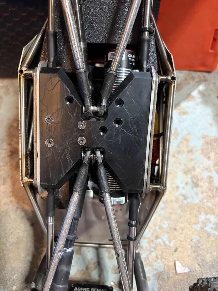

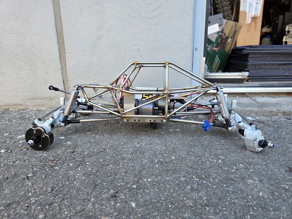

Kaikki osat alkaa löytymään ja nyt olisi aika laittaa nippuun jotta pääsee nautiskelemaan.
Meus 4ws akselit rc speedy häkillä. Dual boksi tietenkin ja moottoreiksi mini fusionit.
Ohjaimeksi ajattelin radiomasterin zorroa siten.että toinen tikku ohjaa etuakseli ja toinen takapäätä. Tämä ajatus kytenyt muutaman vuoden superin kanssa ja nyt jos joskus on hyvä hetki kokeilla.

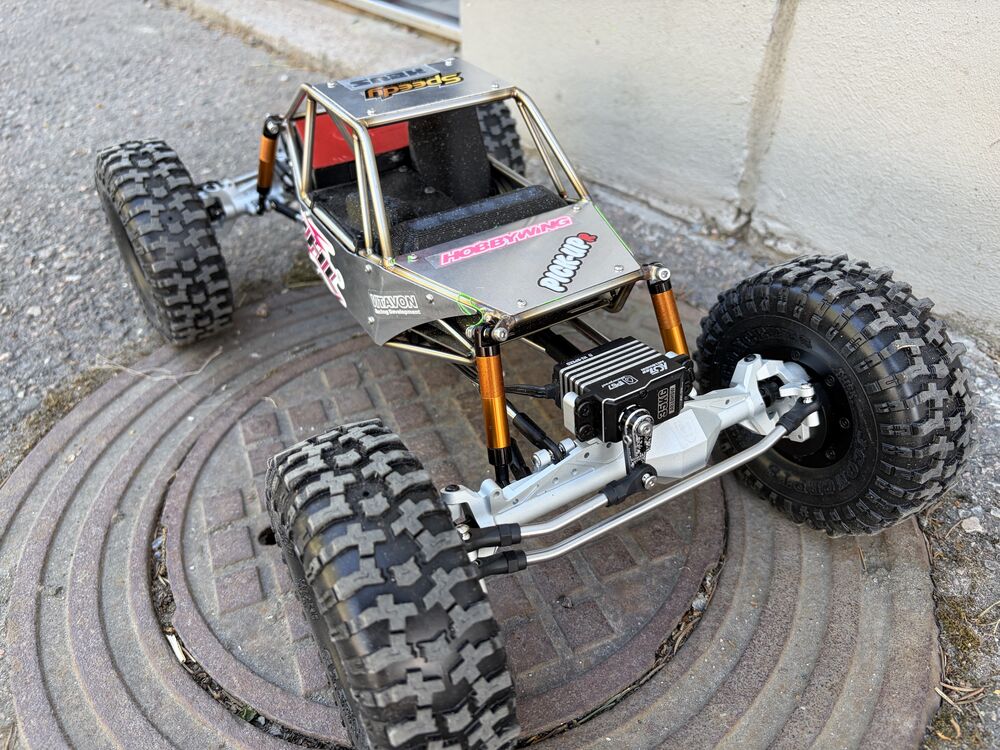

Re: 4WS häkkiauto viimeinkin

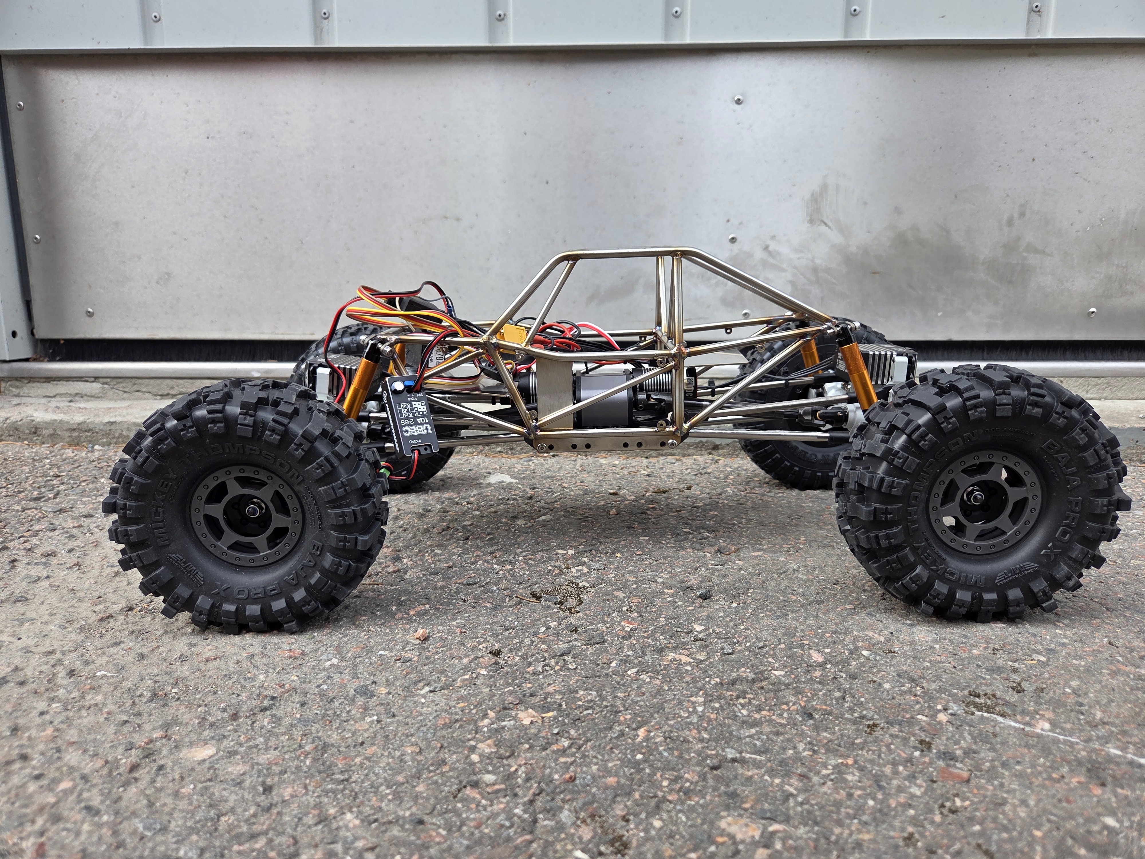

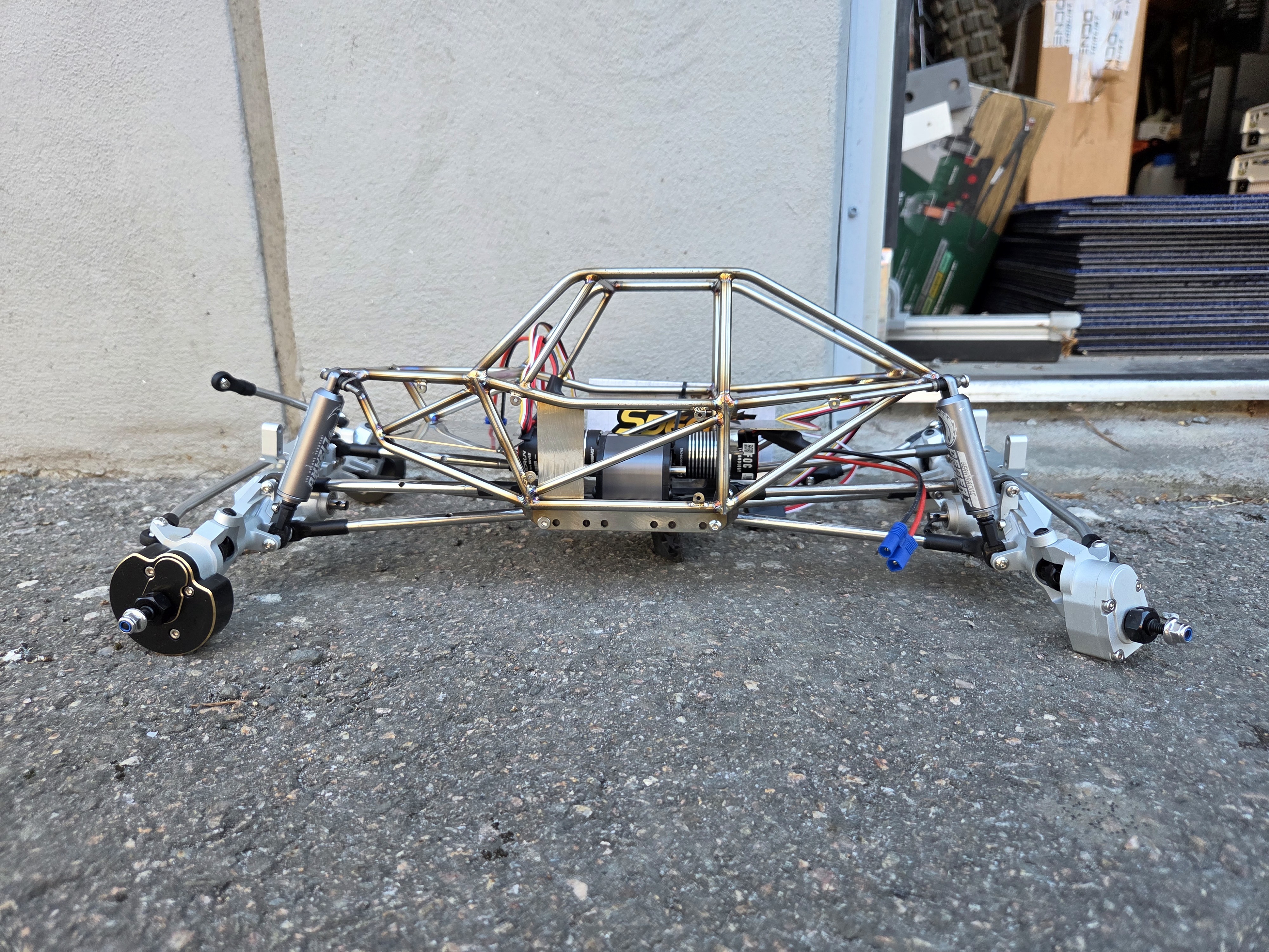

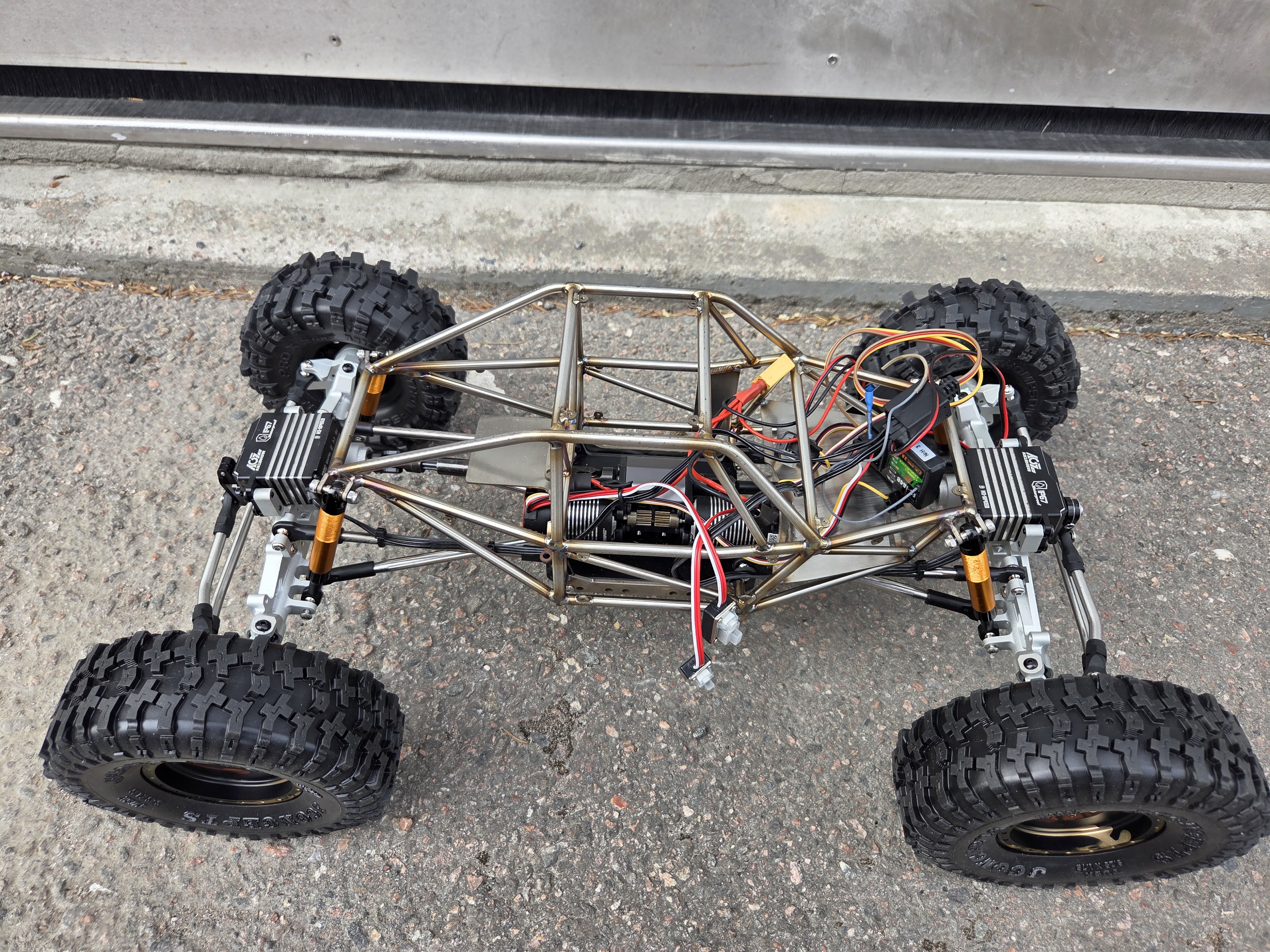

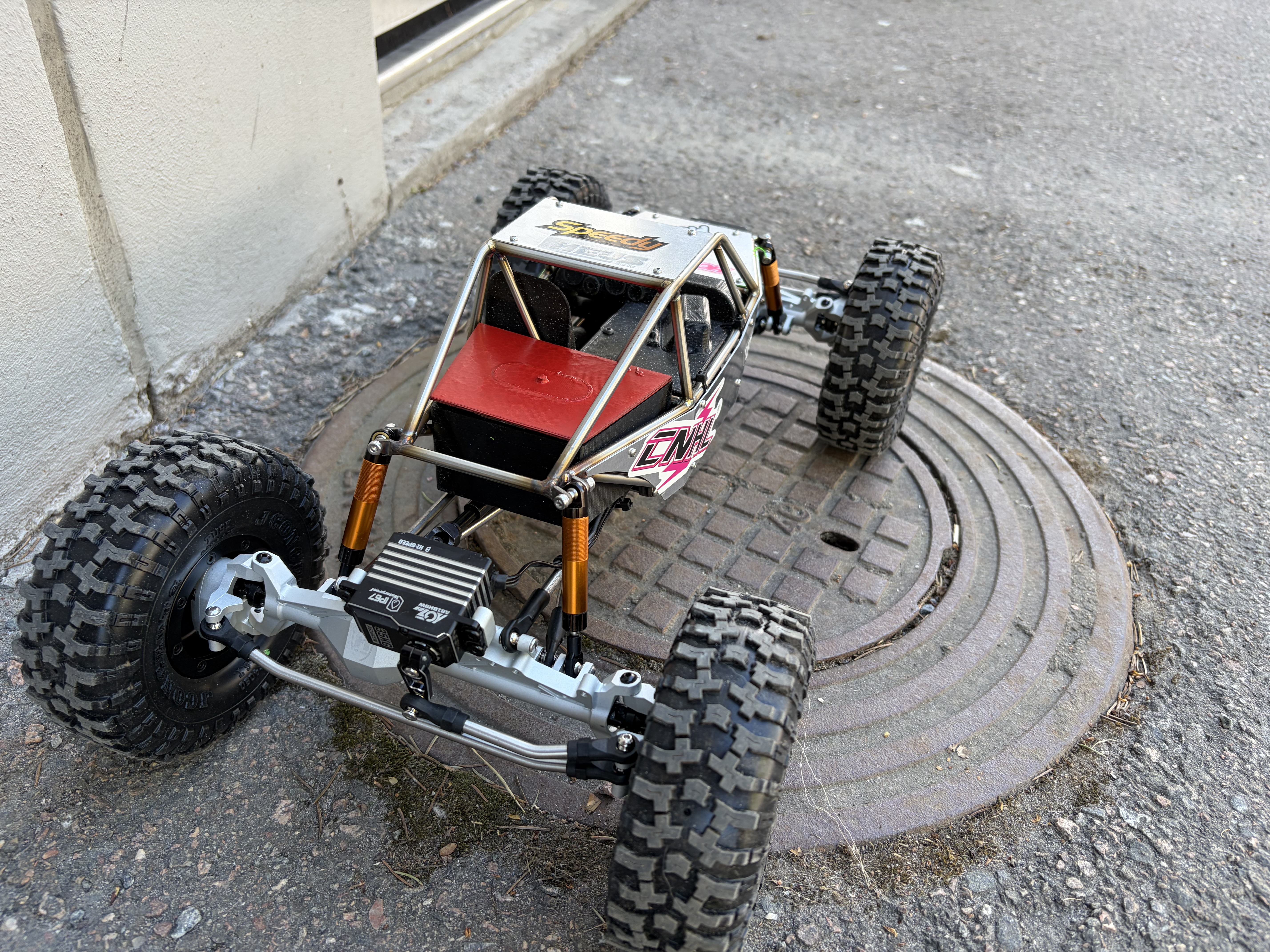

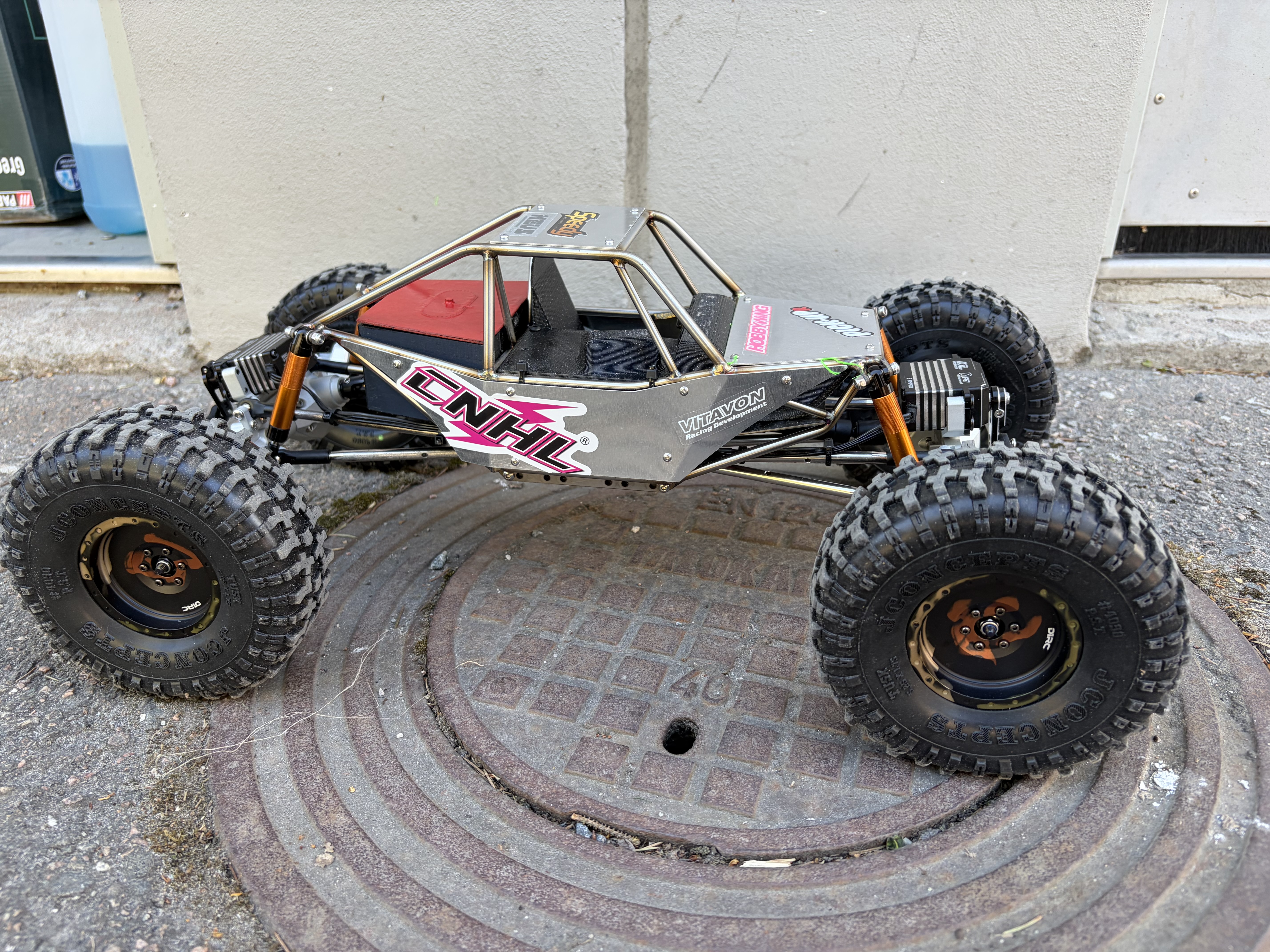

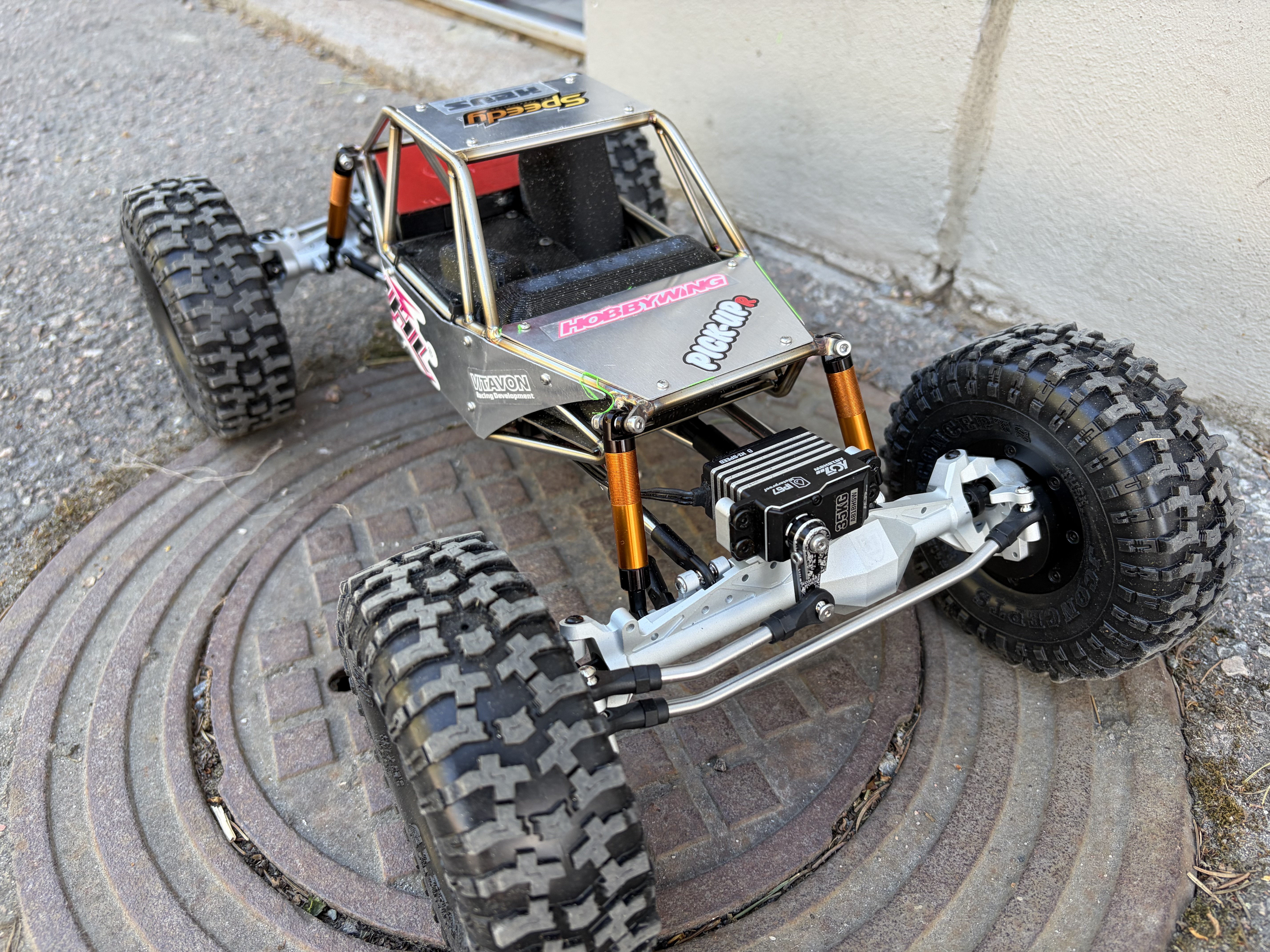

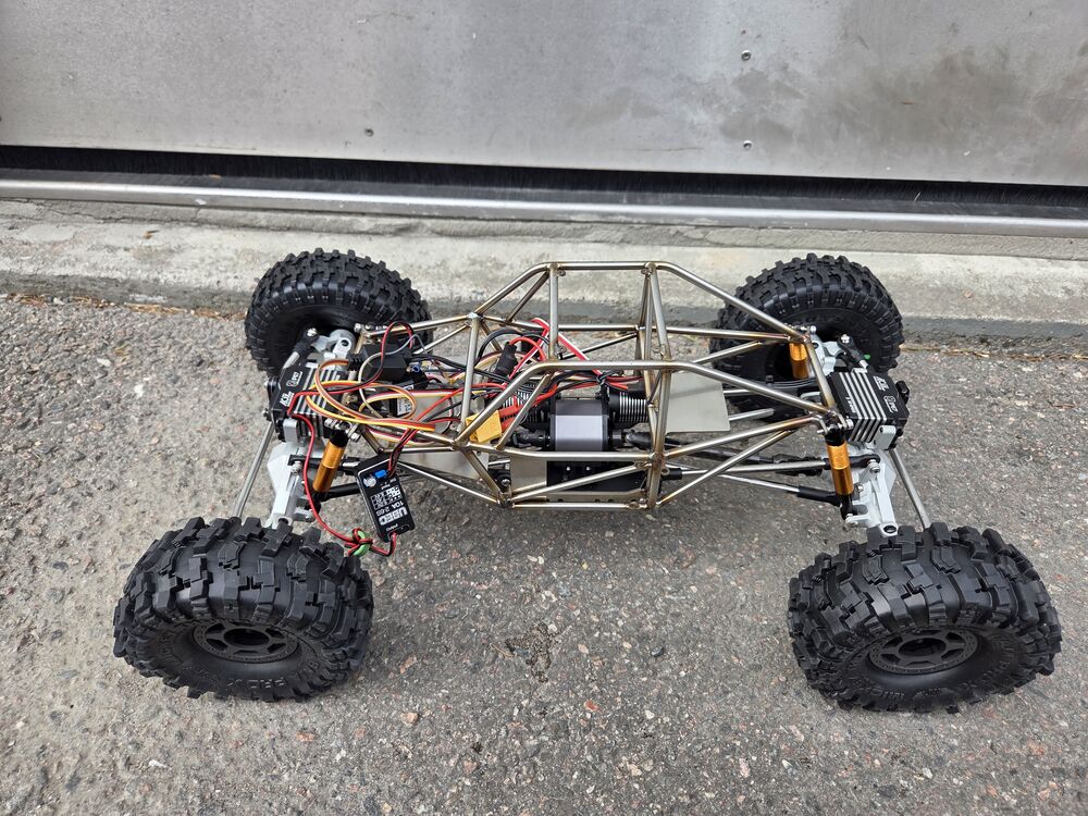

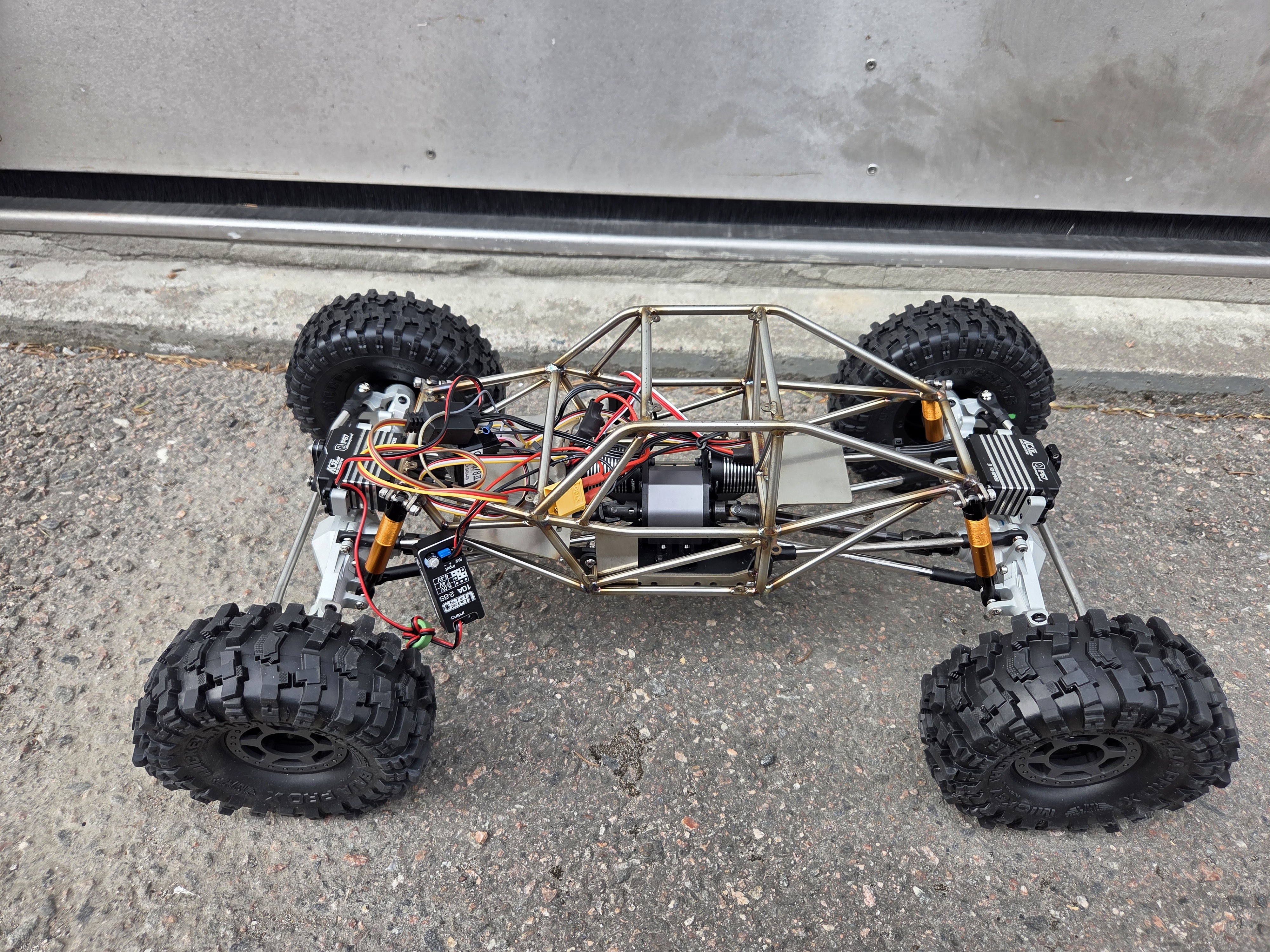

Vähän on tullut turattua.
Sähköt testattu toimiviksi ja vähän kikkailtu mankan säätöjä kuntoon. Ne alkas olee niputtamista vailla valmiit.
Nurmijärvi on hieno paikka ja ihmiset ihania. Pari pykälää lyhkäsemmät iskarit löyty mallaukseen ja alkaa olemaan stance hyvin lähellä hyvää.👌
Renkaiksi näköjään toimii aivan hyvin 1.9 myös.
Seuraavaksi sitten sisustan kimppuun. Vähän houkuttelis laittaa joku perus capran 2d sisusta, mut katotaan mitä keksii.

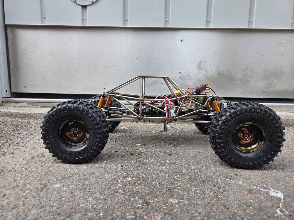

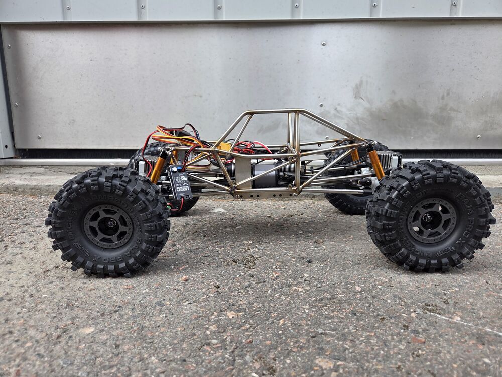

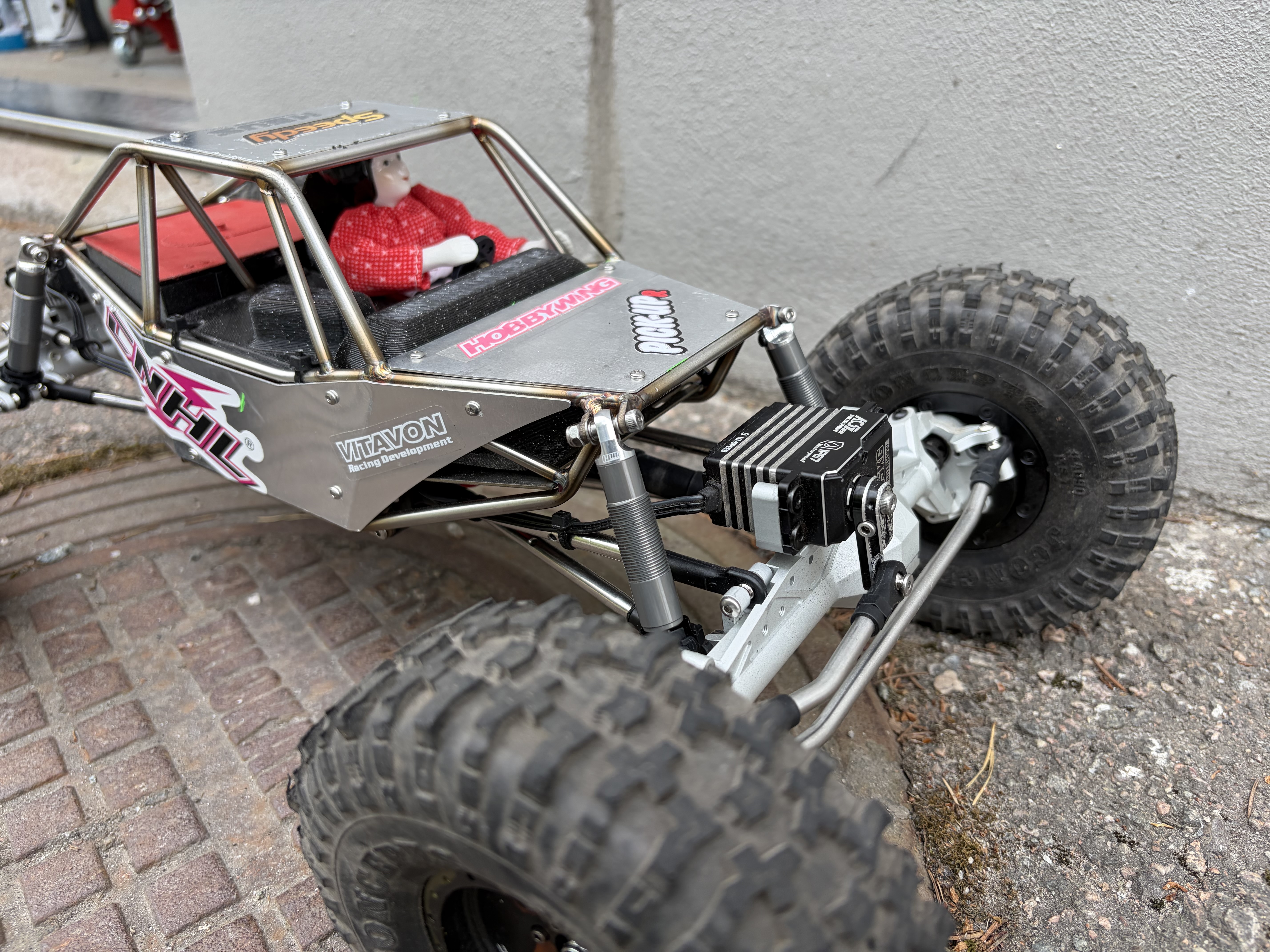

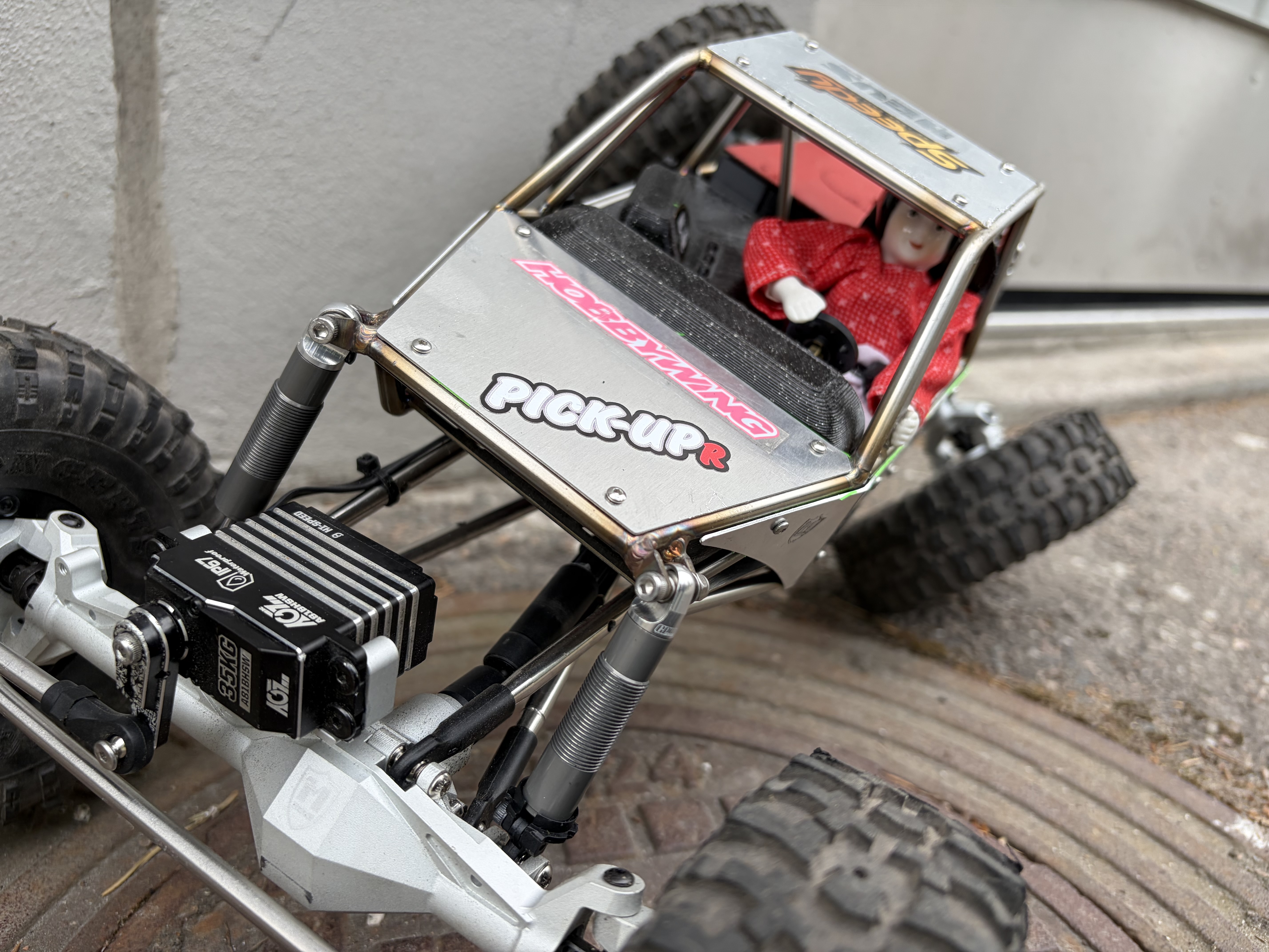

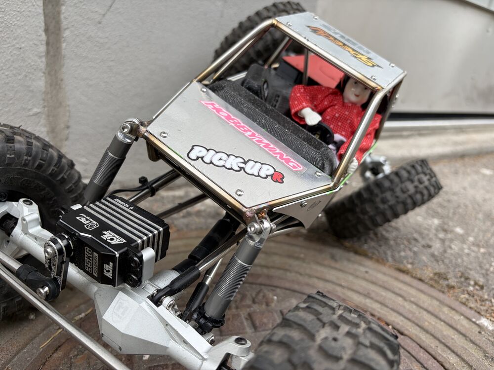

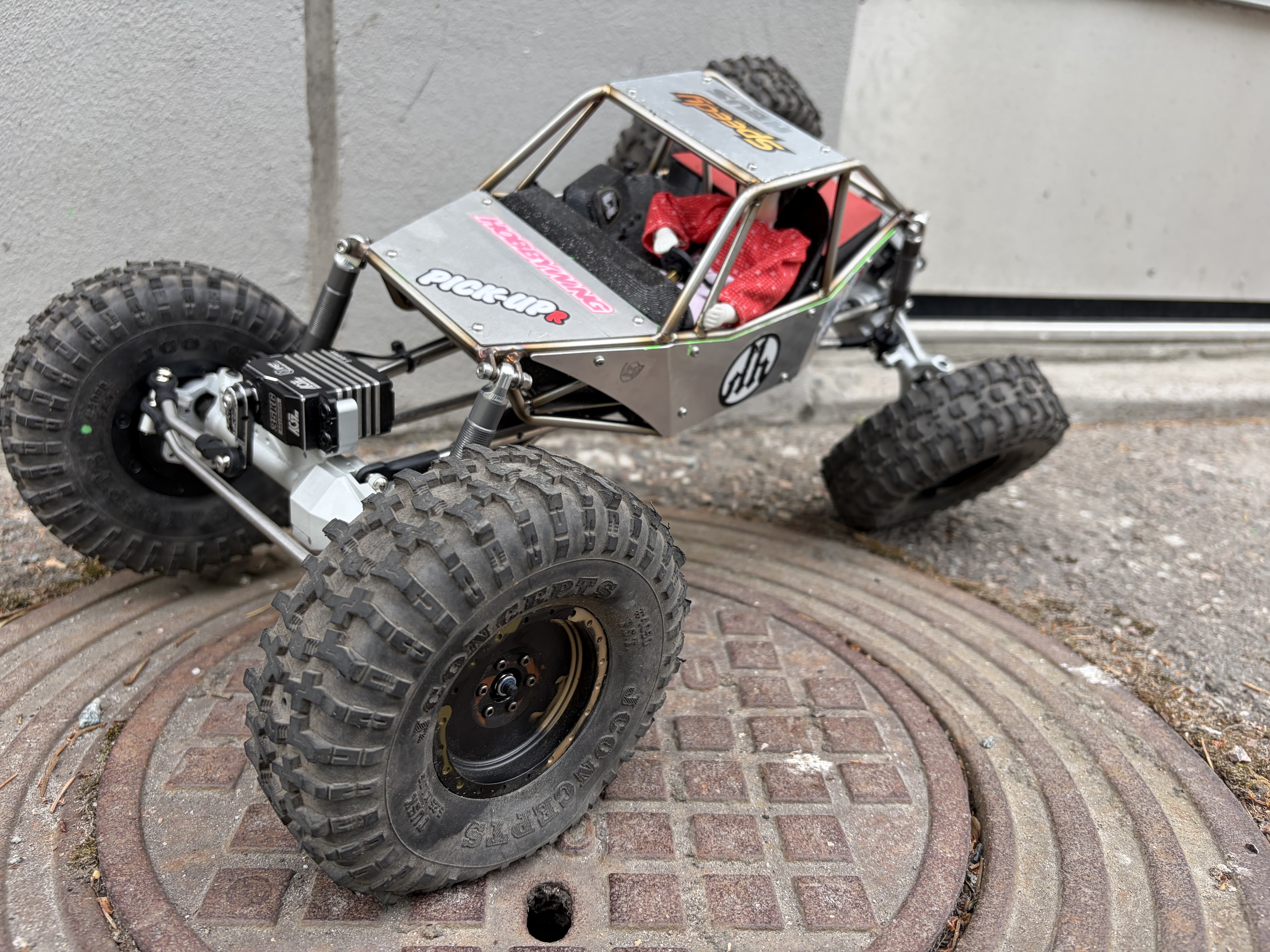

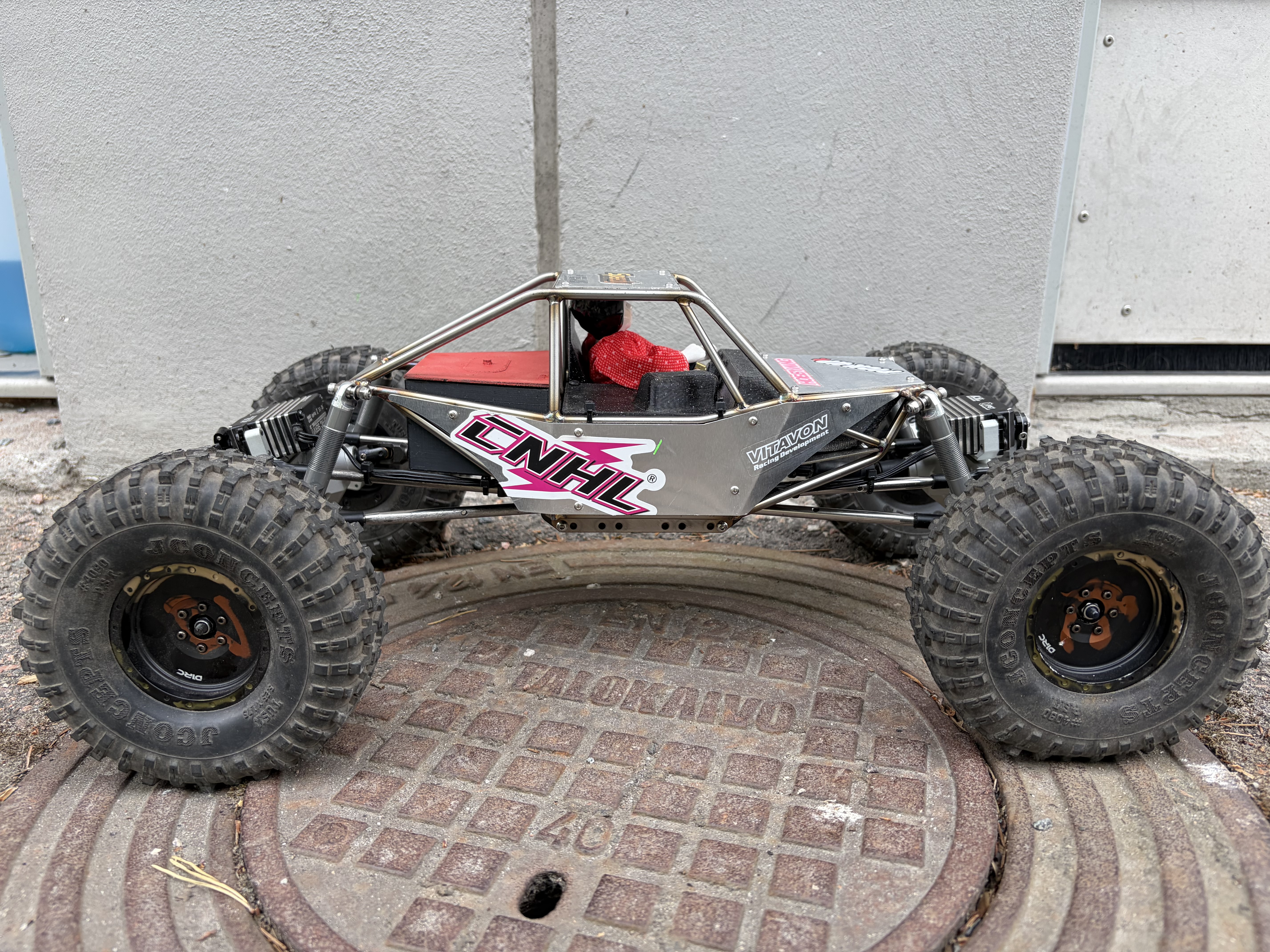

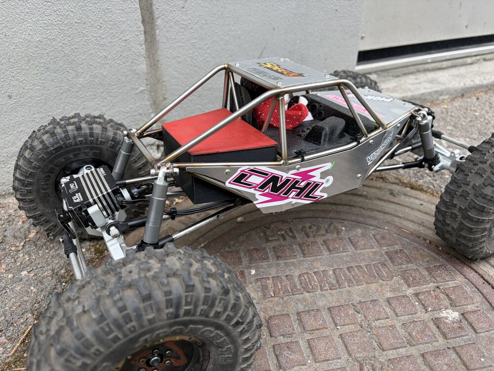

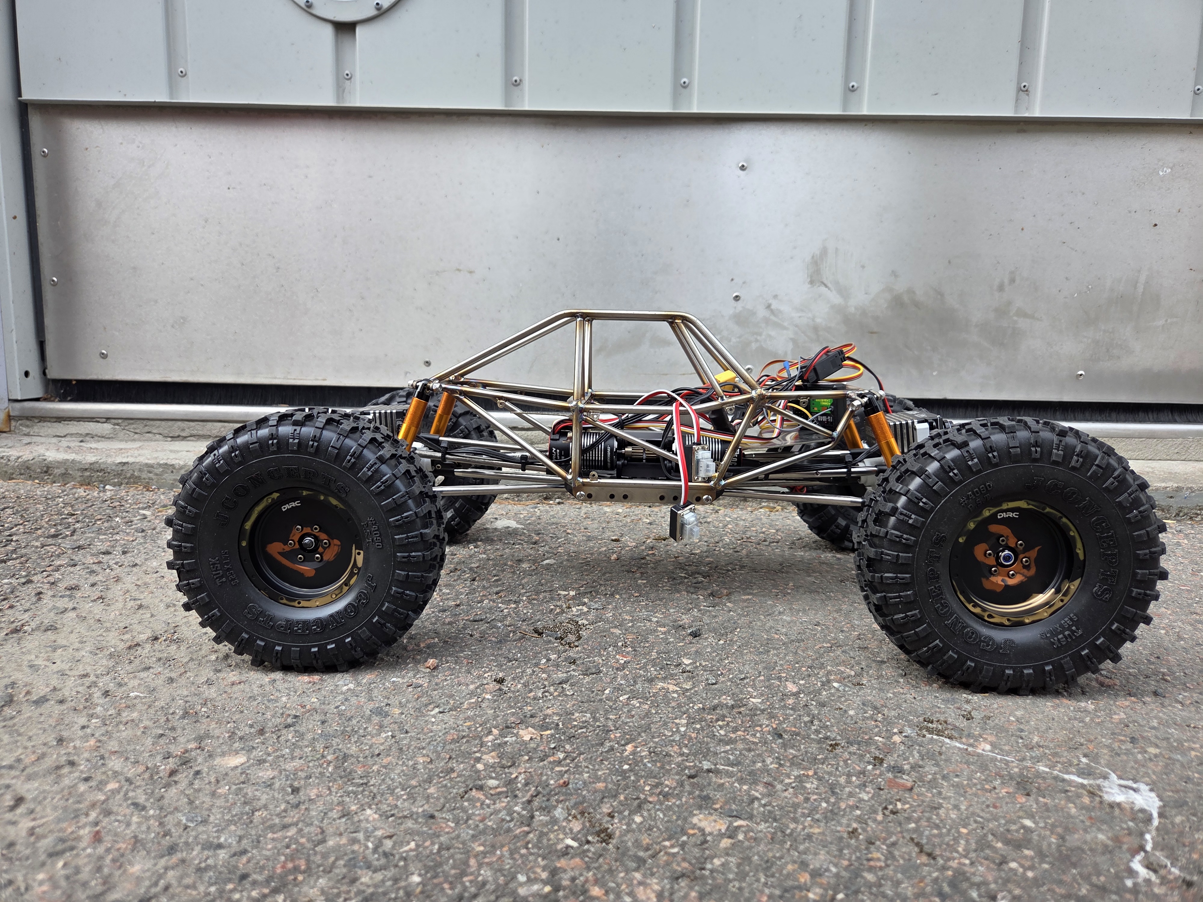

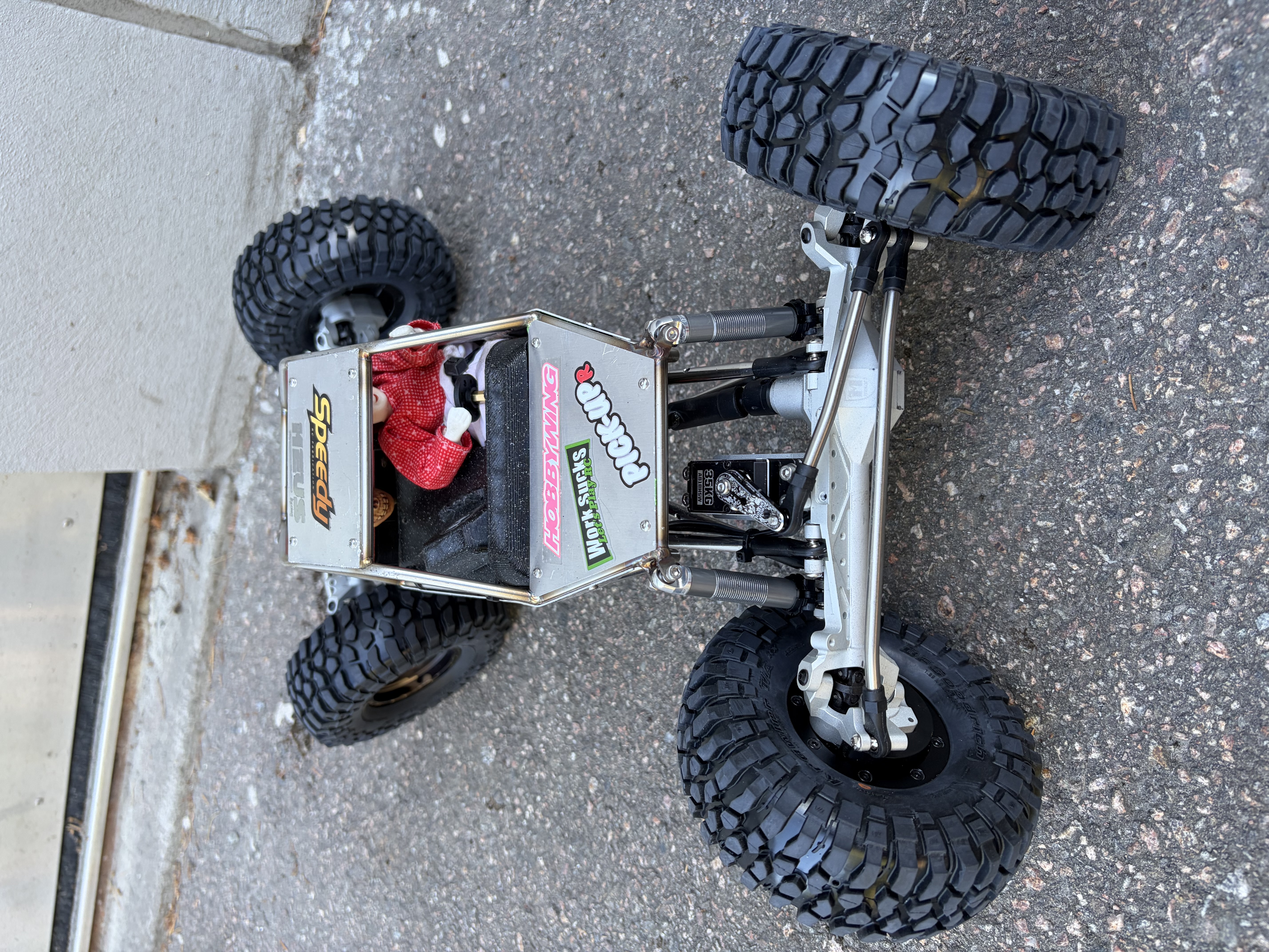

Olihan siinä parsimista mut niin se vaan löysi yrityksen ja erehdyksen jälkeen renkailleen.
Mitään kuvia matkalta en tajunnut oikein ottaa, mut tältä se nyt näyttää tässä kohtaa.
Jospa sitä lähipäivinä pääsis ajamaan kriittisimmät viat ulos.

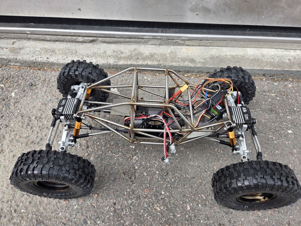

- Viestit: 394

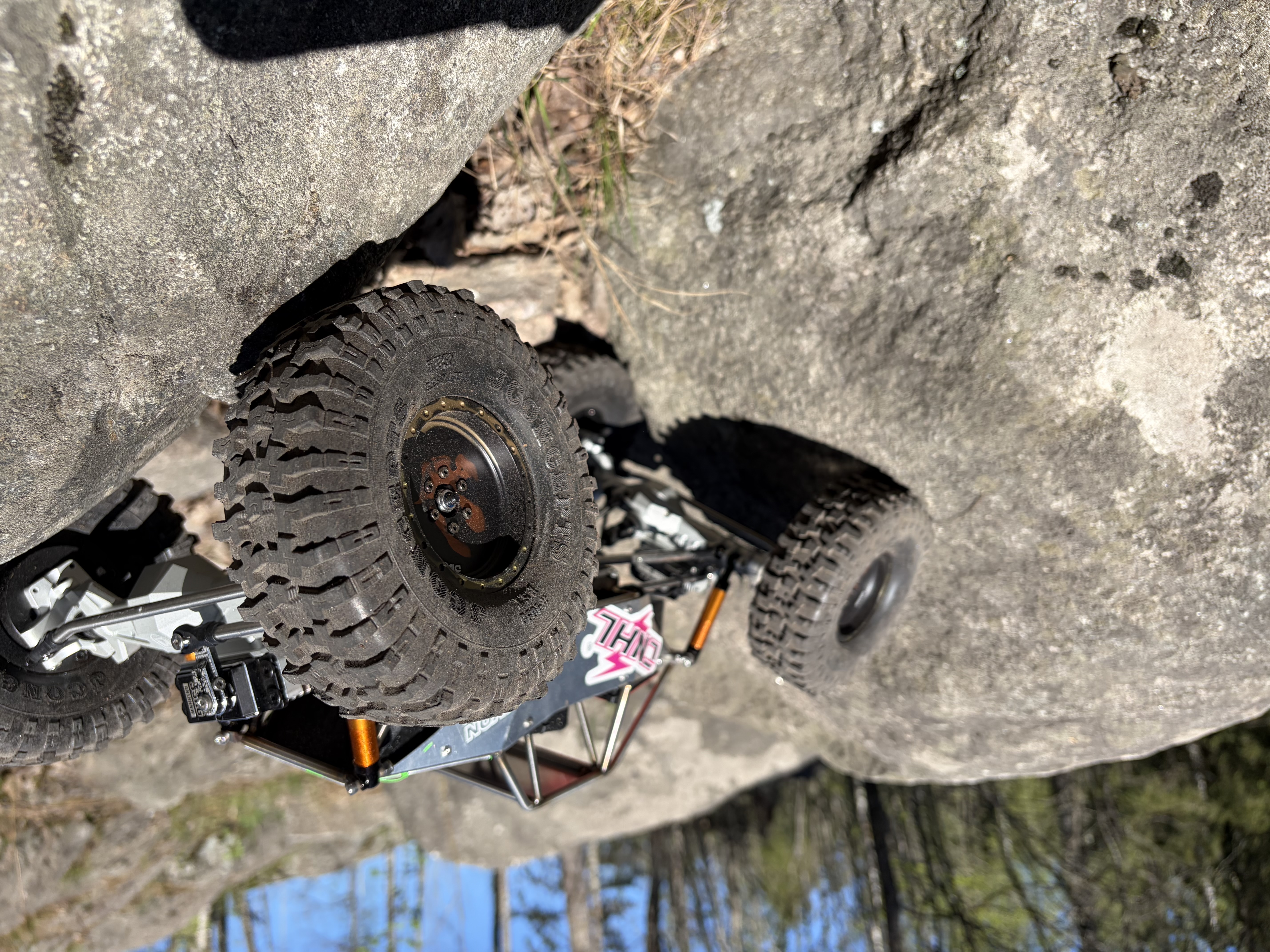

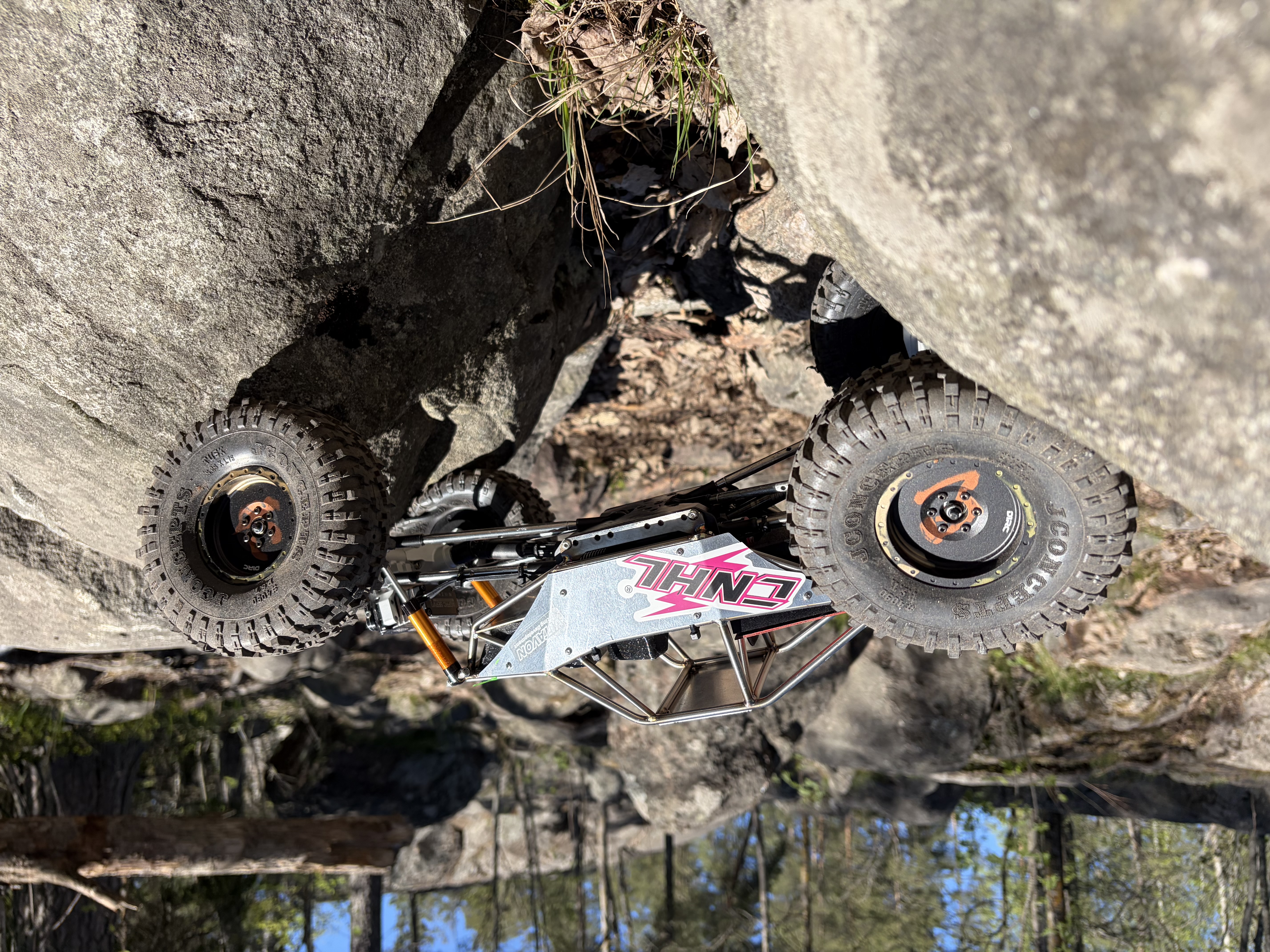

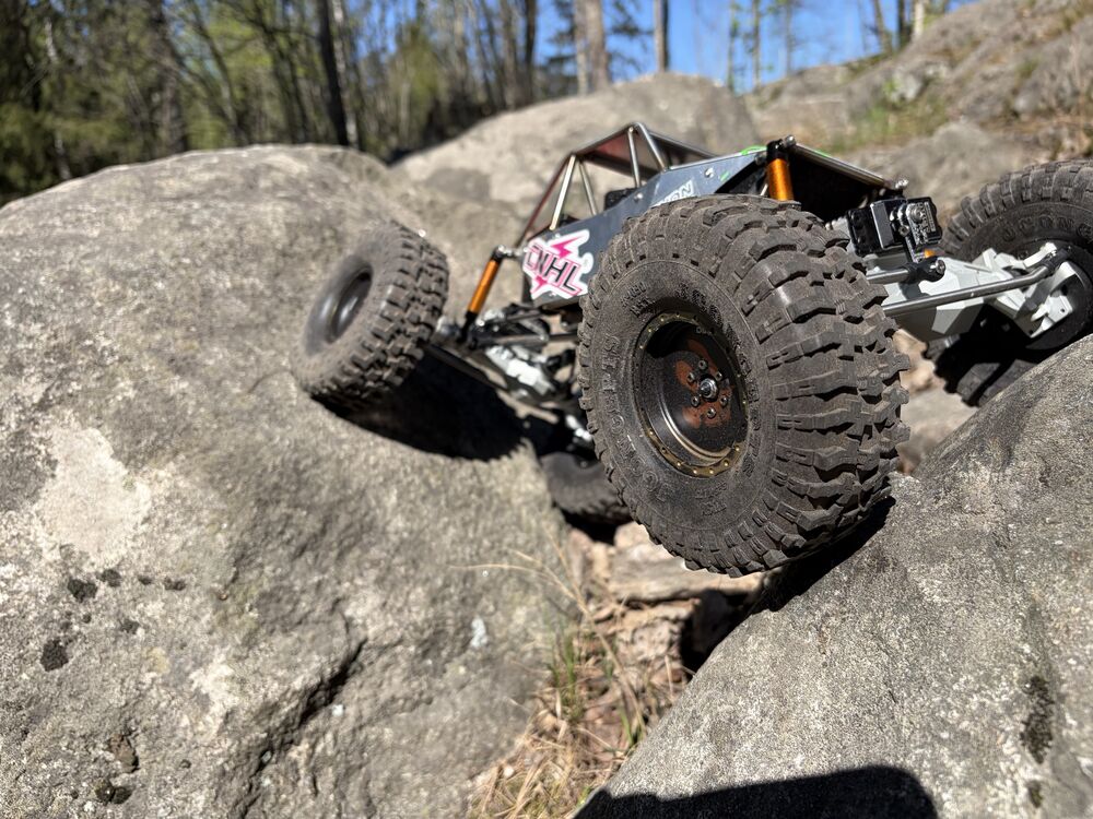

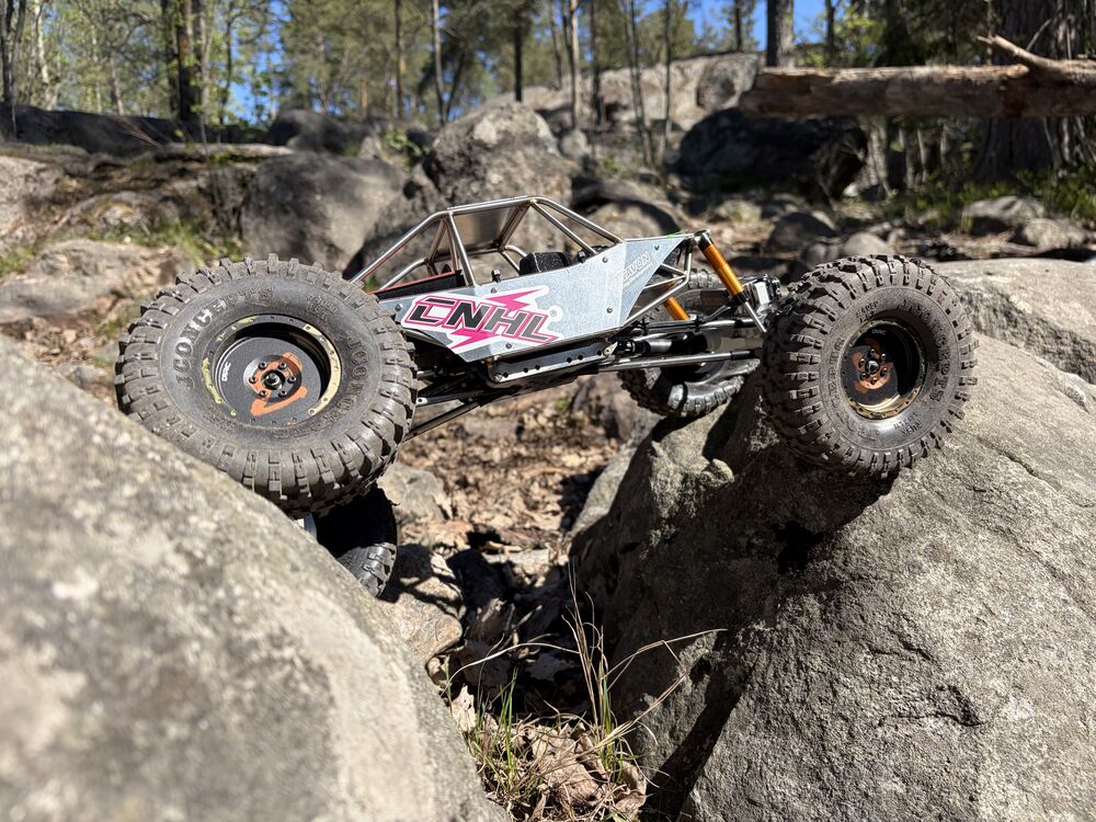

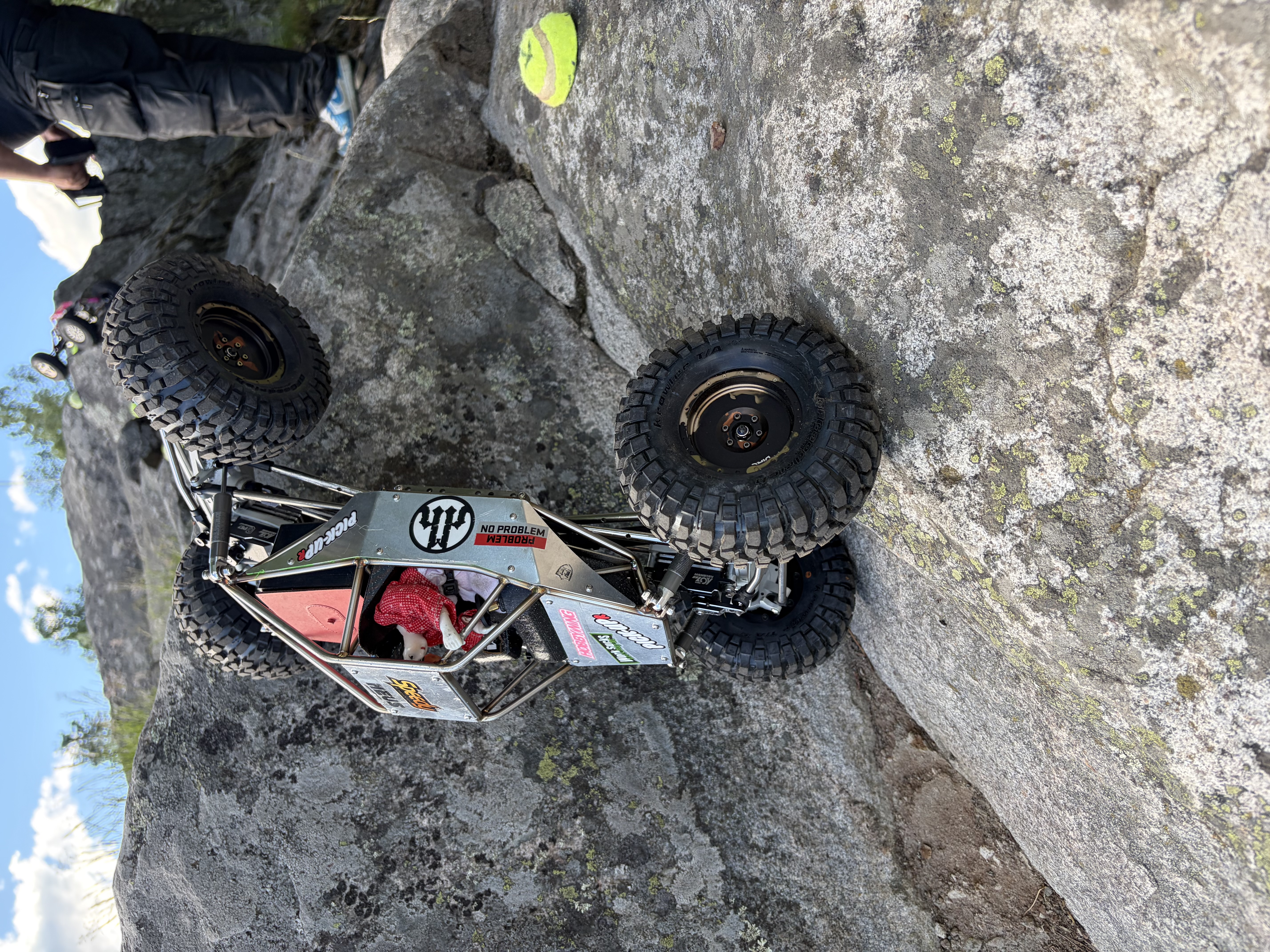

Ensimetrit kivillä otettu ja kyllähän se toimittelee.
Pikkuvikoja löytyi heti. Akkukotelon magneetti on aivan liian heiveröinen ja siihen tulee laitettua merkittävästi stydimpi magneetti tilalle.
Etukardaani oli vähän turhan lyhyt ja pomppi paikaltaan, mut pikkasen pikaliimaa auttoi pitämään muovikardaanin jatkon paikallaan ja ajot jatkui.
Mankka on kyllä merkittävä oppimisen paikka. Saa nähdä riittääkö maltti lähteä tikkuja opettelemaan, niin pitkä tie on siinä edessä. Hauskaa kikkailua ehdottomasti, mut itse ajamisesta ei kyl tahdo tulla juuri mitään.😅
Tässä kohtaa pitää kyllä kiittää nurmijärven herrasväkeä. Ei olis koko prokkis startannut ilman Kontion esimerkkiä ja ilman Kimiä ei tämä olisi todellakaan vielä ajokunnossa.🙌🏻

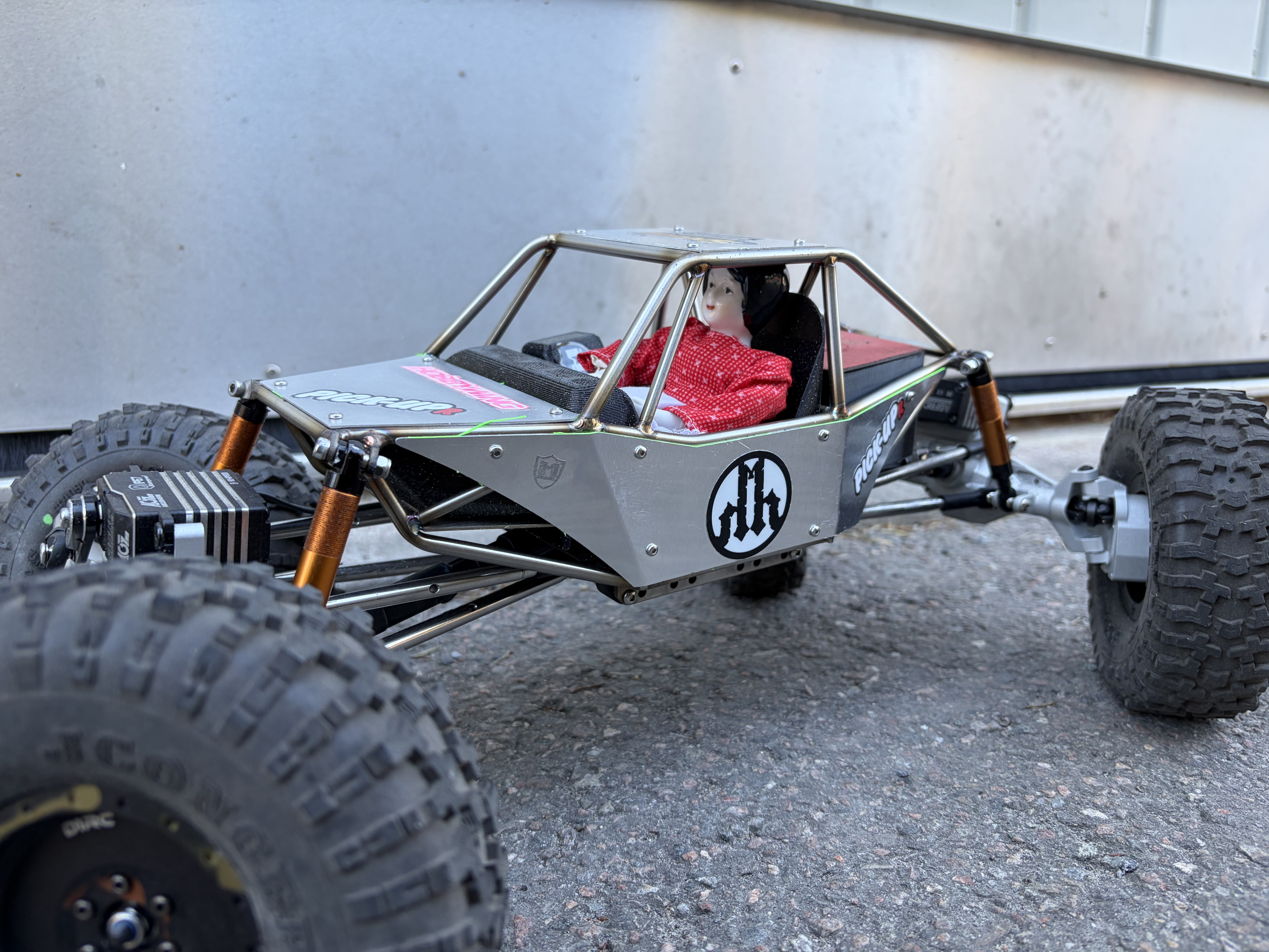

Werock sääntöjen mukaiseksi tuskin tulen koskaan täysin tätä tekemään. Omaan silmään tusk on todella scale rengas ja se toimii meidän kivillä. Suuri yllätys oli miten hyvin renkaan mukana tuleva foami toimii.
Kuskia tuo hytti kyllä huutaa ja semmoinen on seuraavaksi etsinnässä.

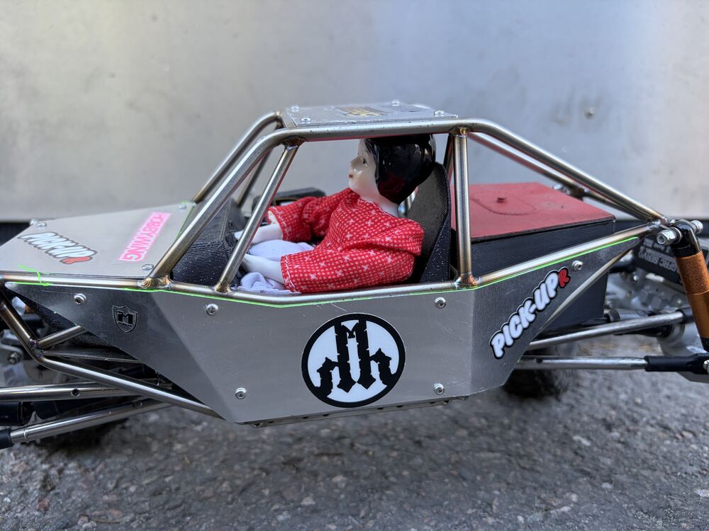

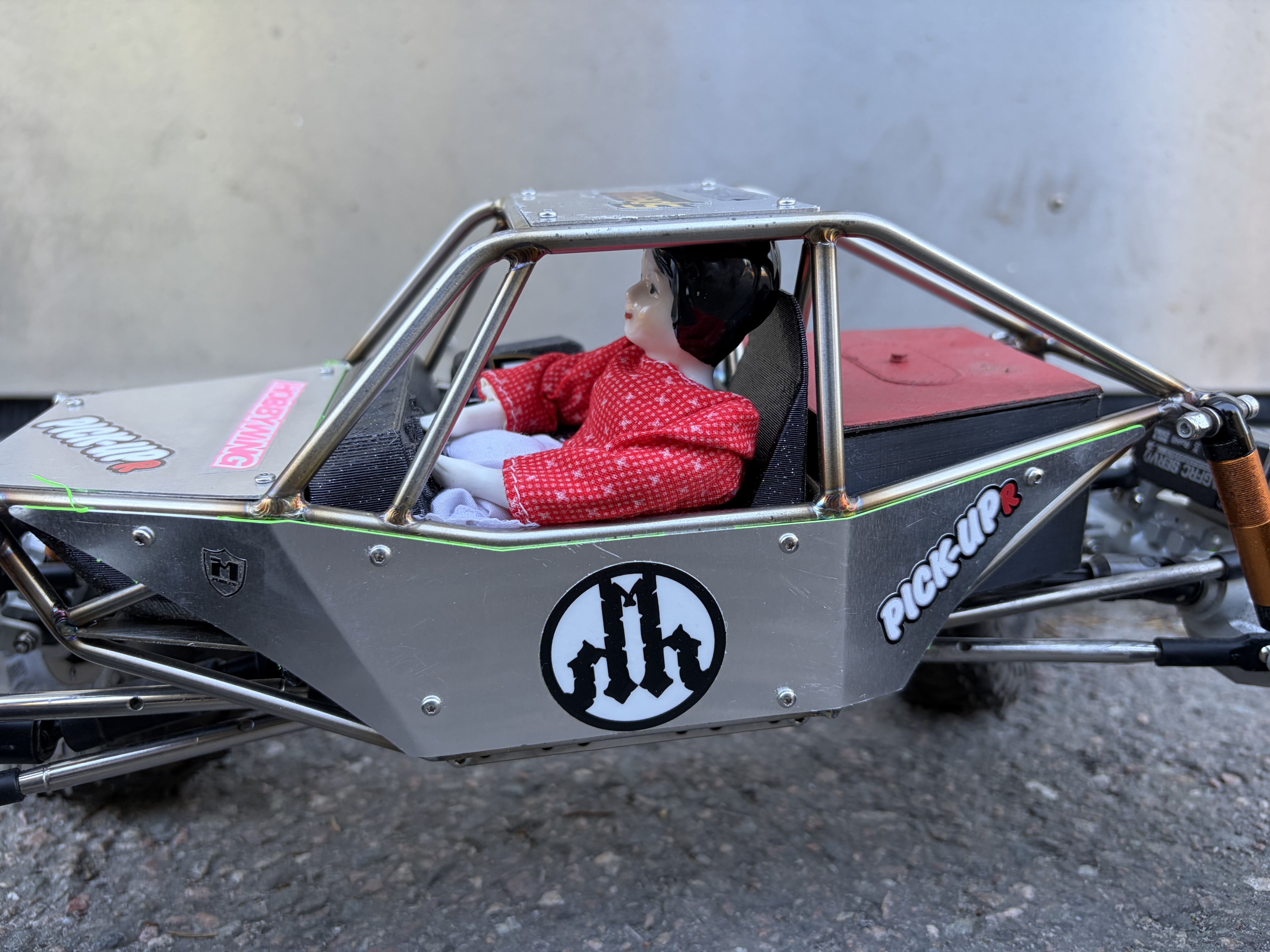

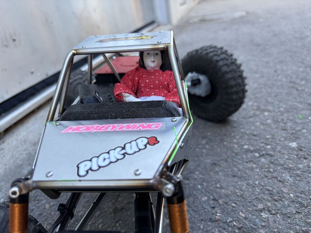

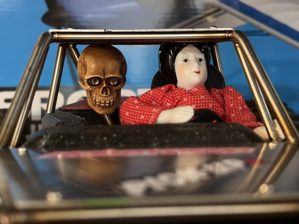

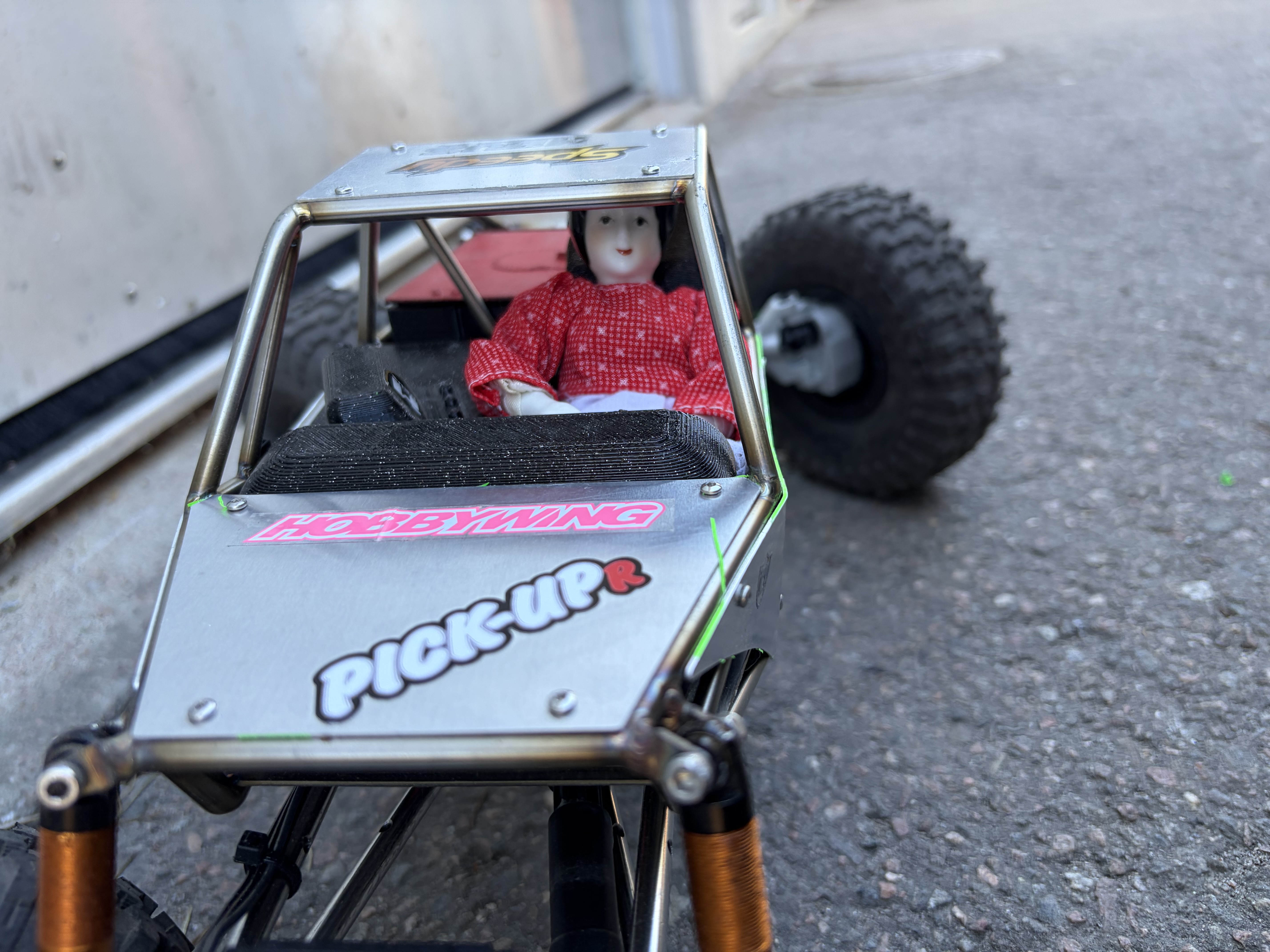

En tiedä mikä on muiden kokemus, mutta löysin itseni vahvasti epämukavuus alueella kun paikallisesta kirpputorista näin perjantain kunniaksi päätin käydä jonkun kuskin hakemassa hytin täytteeksi.😂
Ei nyt tietenkään sitä löytynyt mitä hain, mutta kuskille määritellyt minimit heittämällä täyttävä nukke sieltä löytyi ja sehän istahti ohjaamoon oikein passelisti. Pitää vielä turvavyöllä köyttää paikalleen ettei pää ole aivan katossa kiinni.
Aivan helvetin creepyhän se on, mutta tyhjää parempi.🤣

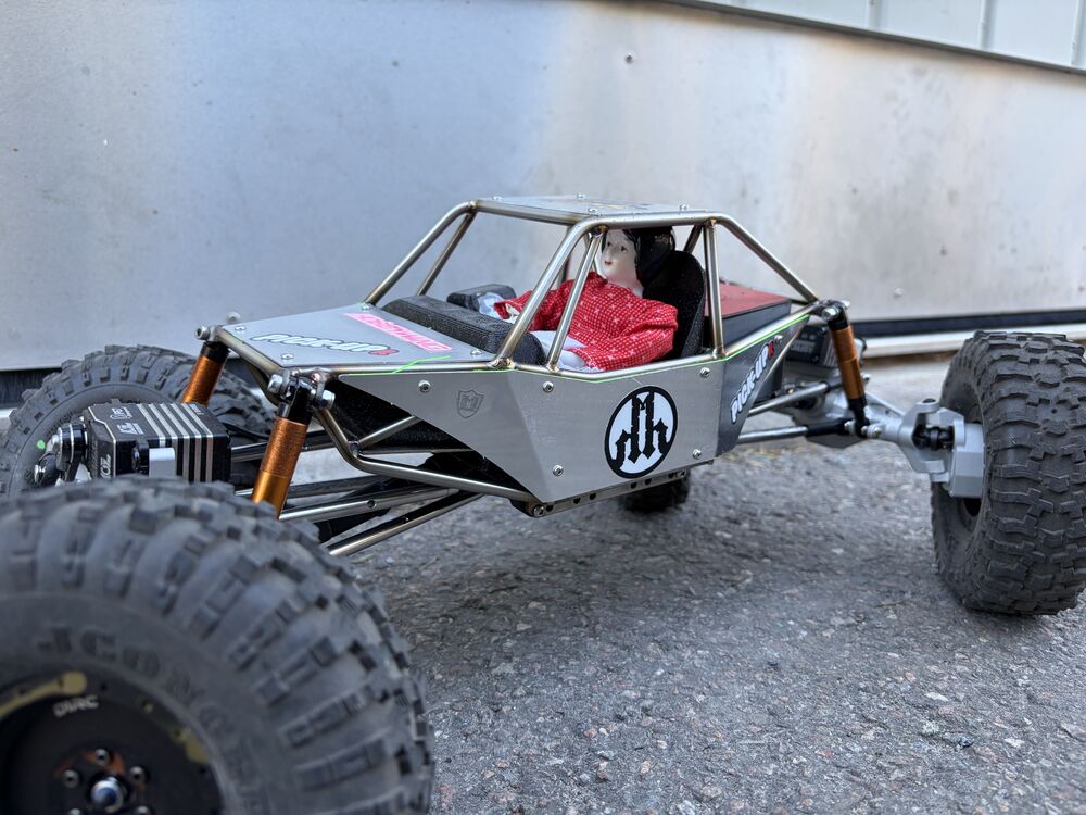

- Viestit: 394

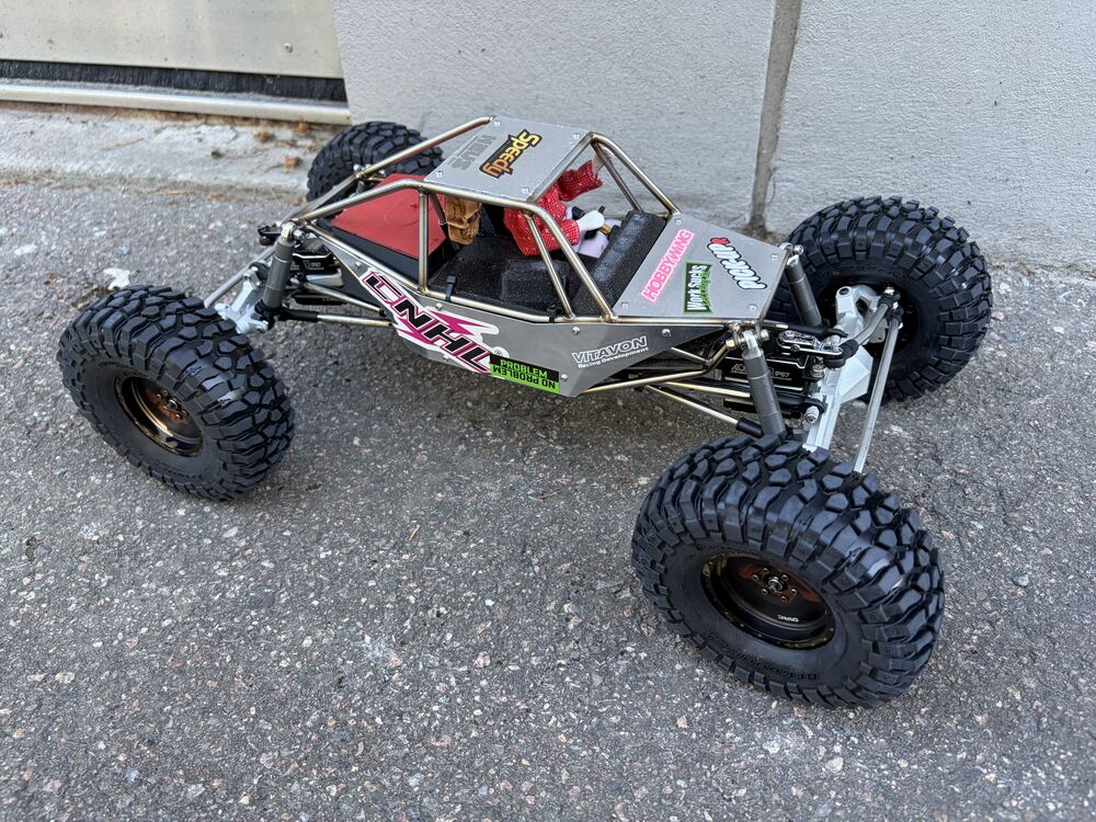

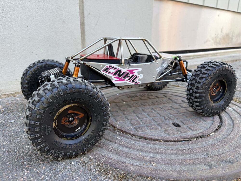

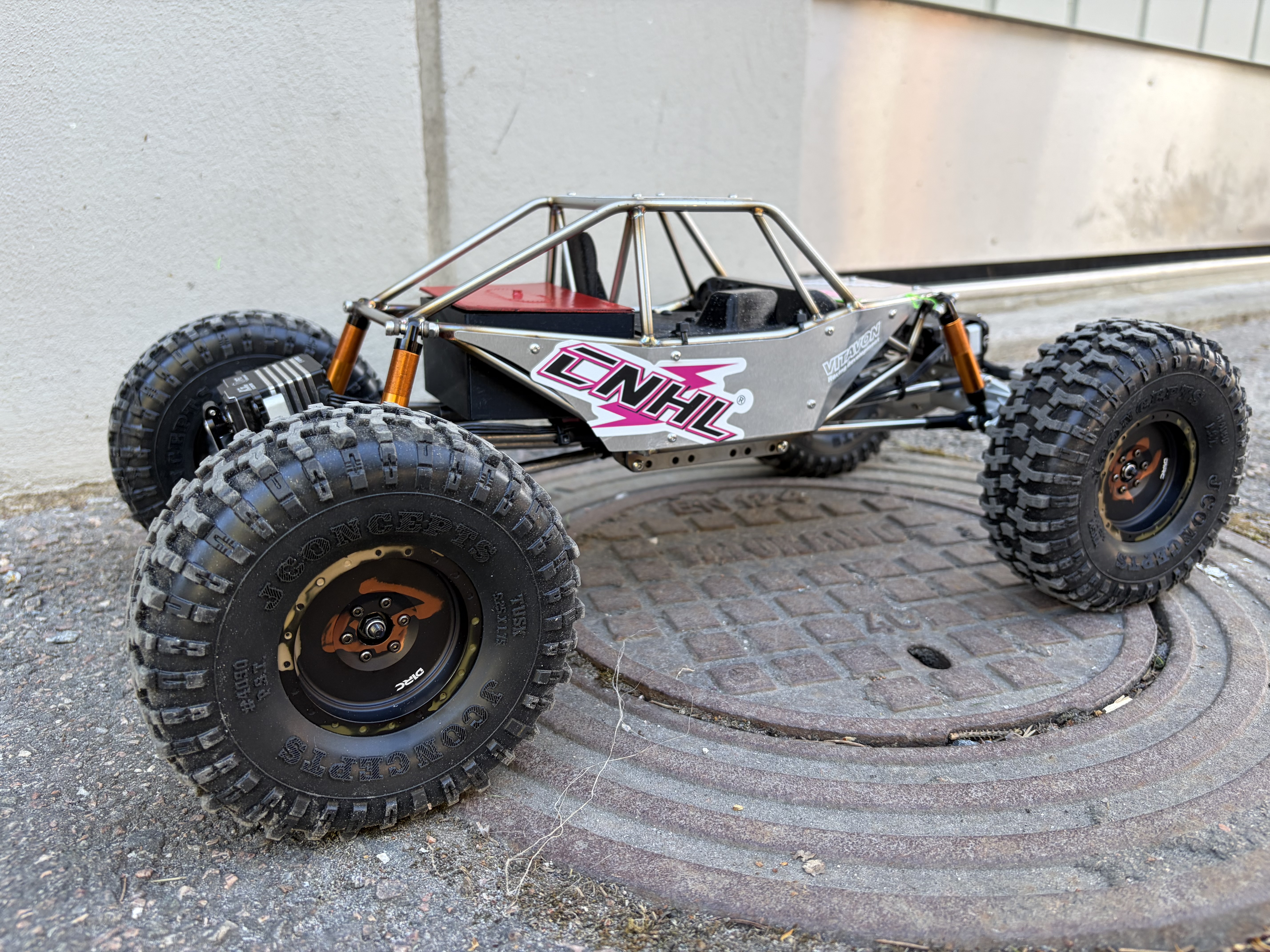

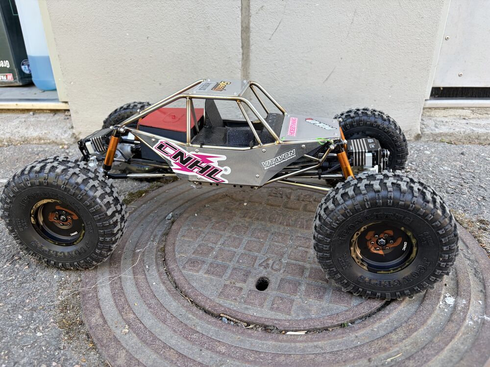

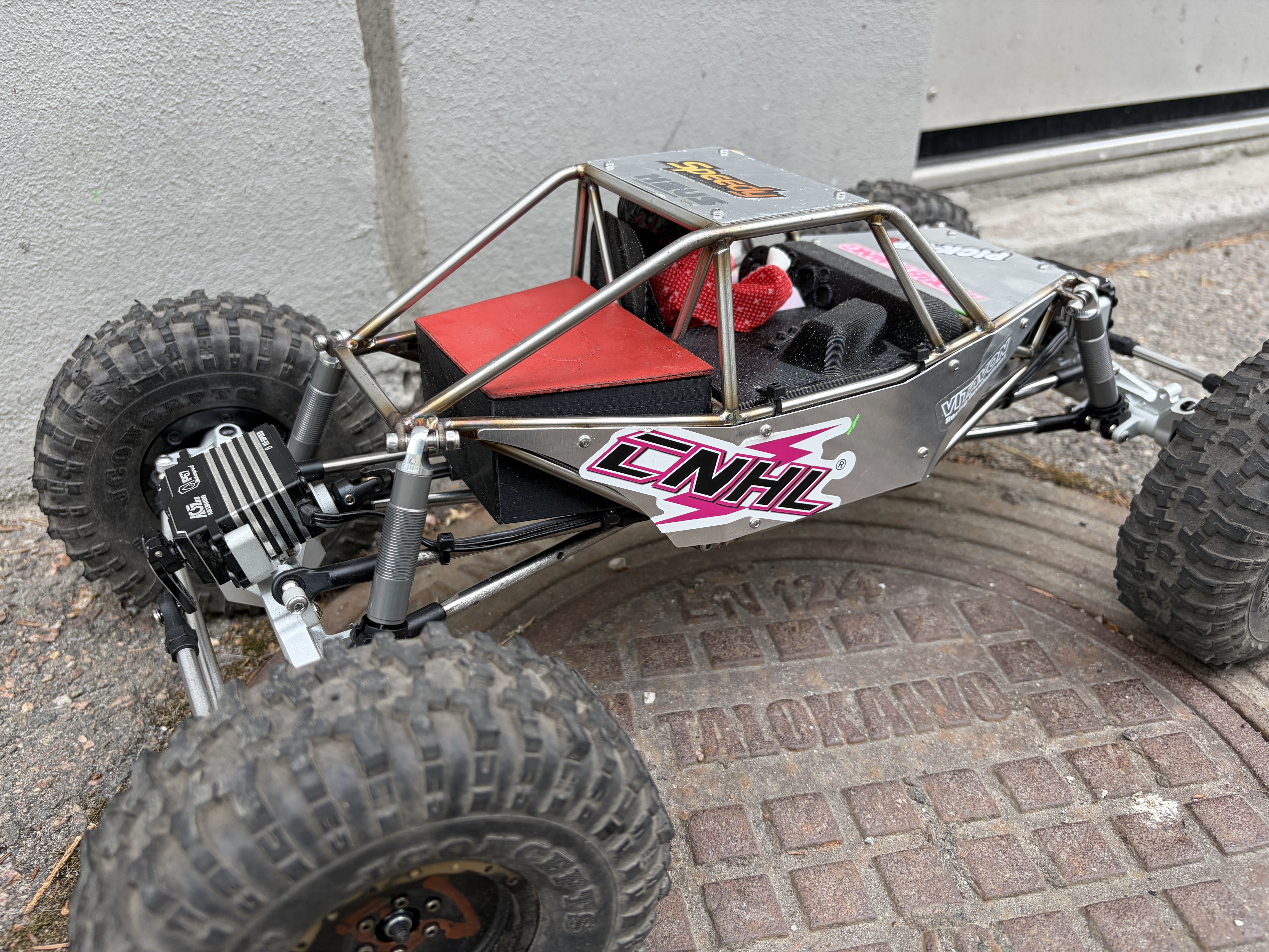

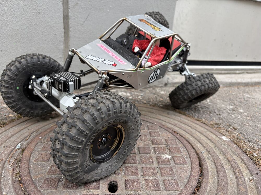

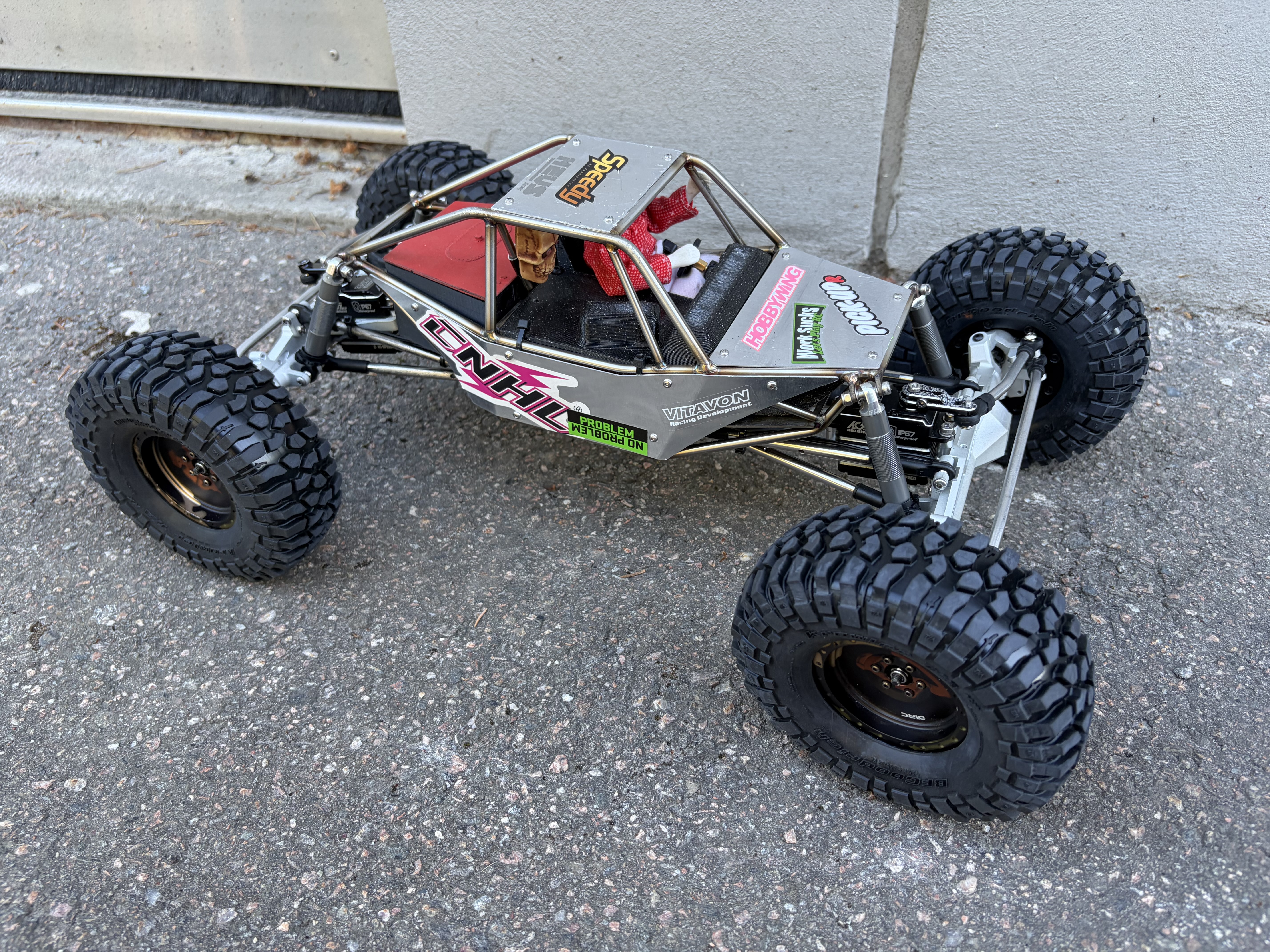

En tiedä meneekö omien kehuminen joillain yli, mutta aivan sama.🤣 Olen todella tyytyväinen lopputulokseen.
Eihän se nyt vieläkään täysin valmis ole, mutta pitäähän se aina jotain jäädä hierottavaksi.
Iskarit tuli tosiaan vielä vaihdettua ja nyt on stance sekä flex siellä missä haluan. Näyttääkin kivoilta omaan silmään.
Injoran silikonifoamit on matkalla ja ne tulee vielä survottua paikalleen.
Jossain kohtaa pitää vähän vielä tuunailla pieniä näkösuojia alustaan ja servot laittaa bta mounteilla nätimmin, mutta se sitten joskus.
Tämä kesä mennään nyt näin.✌️

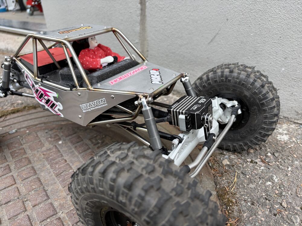

- Viestit: 394

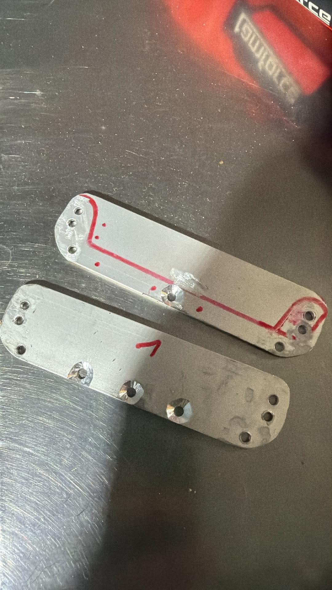

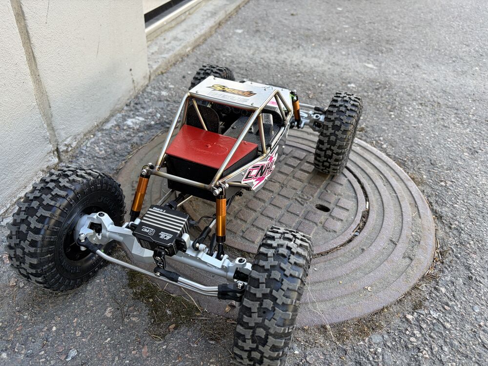

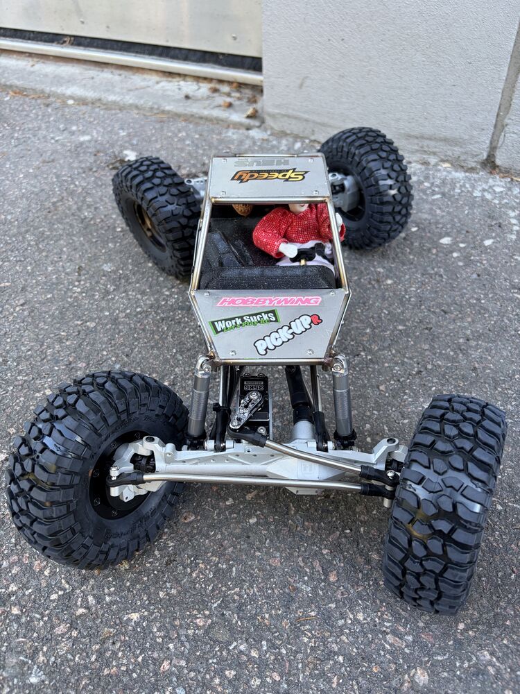

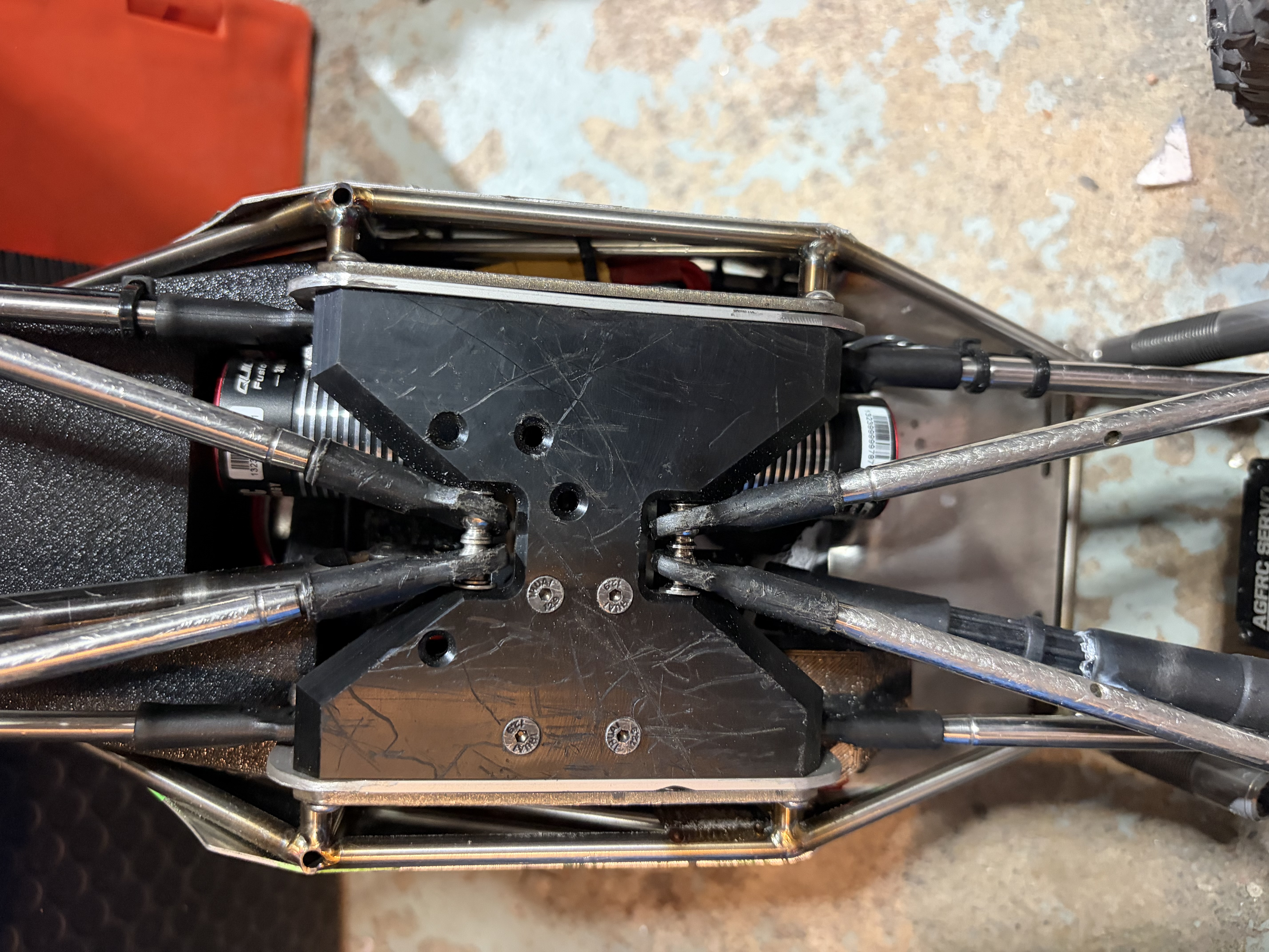

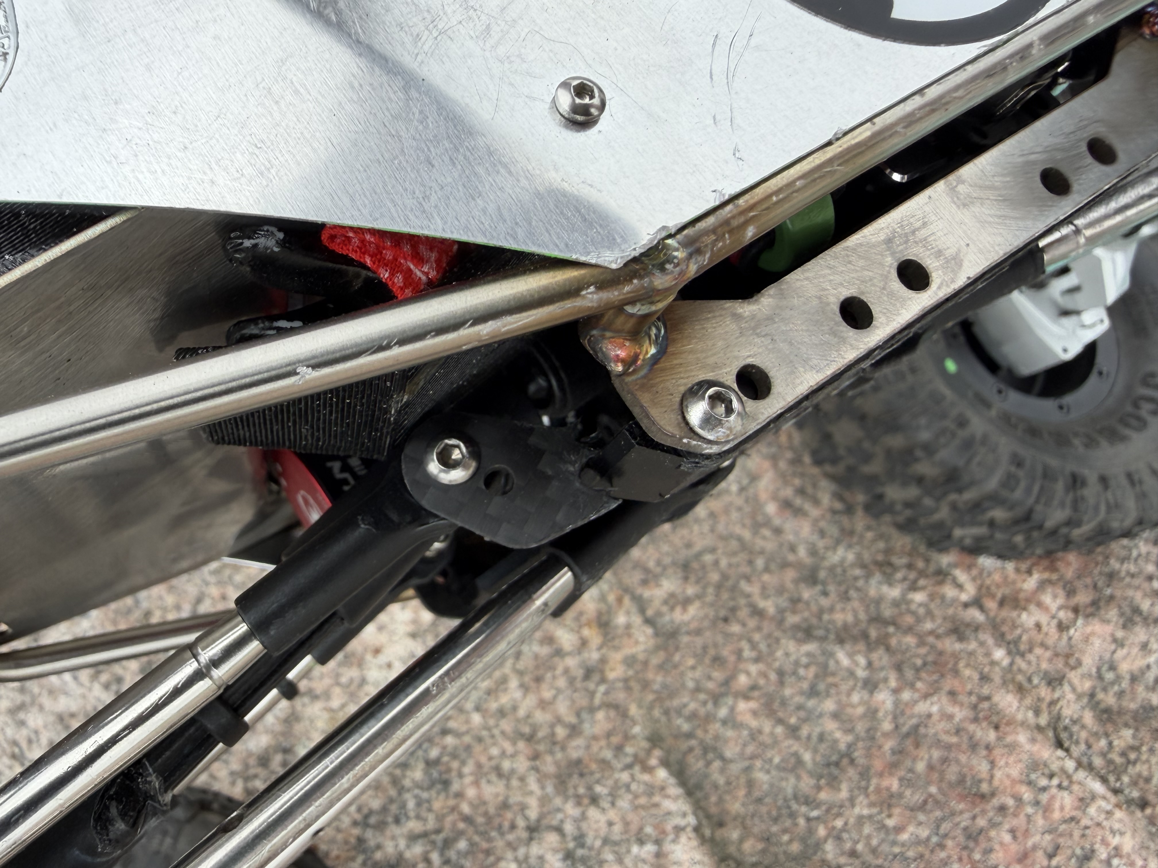

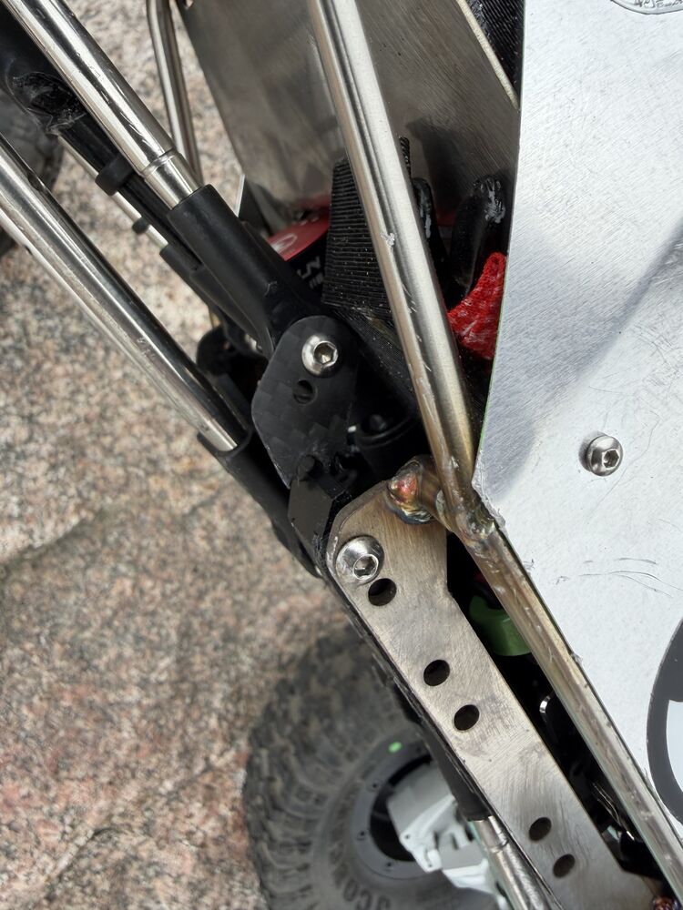

Näistä kiinan hiilikuitu ylälinkki mounteista varoiteltiin ja nehän poikkes.
Hetken speksailtuani huomasin et vaderissa ja vaderin kiinakloonissa on askin reiät eri kohdissa. Eihän se amerikan temppu ois ollut skidiin pari reikää tehdä, mut tuotteen odottaminen ja reikien mallailu boksille ei houkutellut ni latta-alumiinia kaupasta ja turaamaan.
Työkalut kun on lähellä hierojan valikoimaa niin askarteluun sai upotettua useamman tunnin, mutta nyt on auto jälleen nipussa ja pääsee takaisin ajamaan.

Eipäs se vaikeeta ollut arvata ettei säätäminen jäänytkään tähän tälle kesälle. Kukapa sitä nyt vaan ajamaan keskittyisi.🤦🏻
Horizonin rengas alesta werock säännöt täyttävät krawlerit tilaukseen ja servoja lähetty asentelemaan bta mountteihin.
Se on niin likellä sääntöjä et samapa se on tässä kohtaa peitellä moottorit samaan syssyyn. Jos nyt jostain jää jotain pilkistämään niin pilkistäköön. Niitä sit paikkaillaan seuraavan kerran ku häkkiä käyttää irti.
Vähän houkuttelis UD diffit iskeä tilaukseen vähän helpottamaan pikku fusioneiden taakkaa.

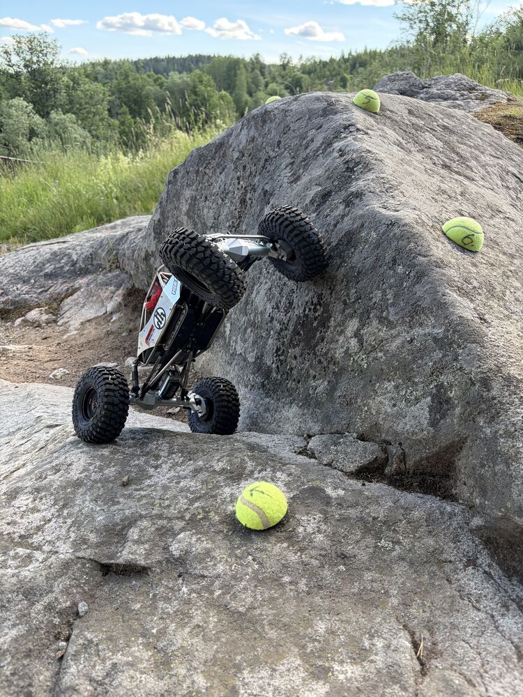

Re: Are you metal? Werockia kohti Helloweenin tahtiin

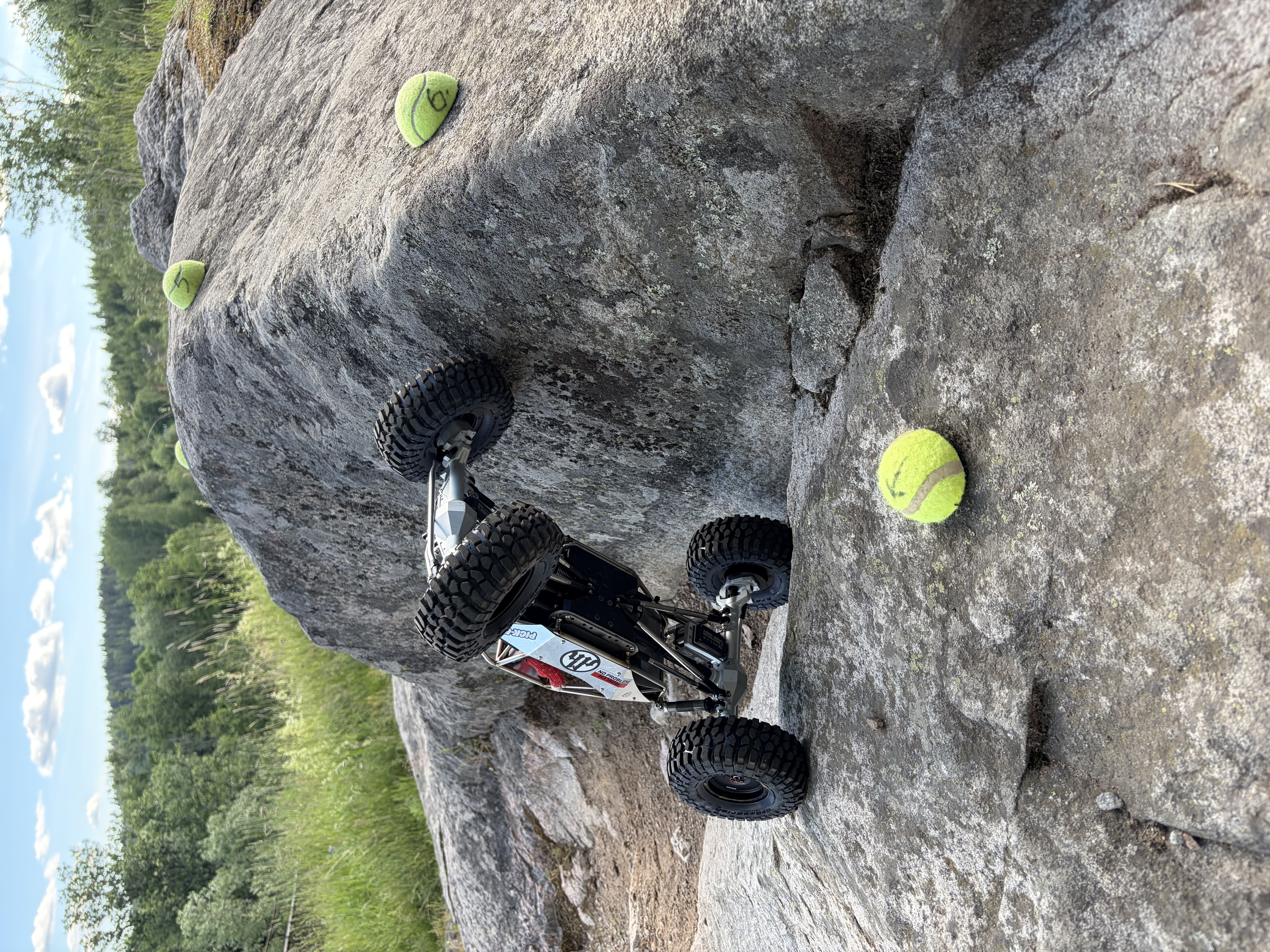

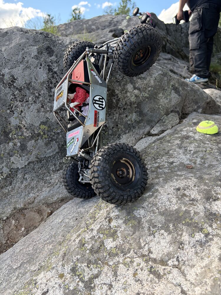

Tuli käytyä kuhakoskella kokeilemassa ja on se vaan hauska laite ajaa. Näen hyvin mahdollisena, että jos joskus pitäisi kalustoa karsia niin tämä riittäisi ainoana hyllyyn.❤️
Se on todella scale ajettava ja silti siitä löytyy samaa kikkailtavaa mitä suorituskykyisistä laitteista.
Uudet vanteet tuli haettua ja pitää ne vielä ruuvata paikalleen jotta saa renkaat vähän paremmin istumaan. Nykyiset vanteet osoittautui turhan kapeiksi.
