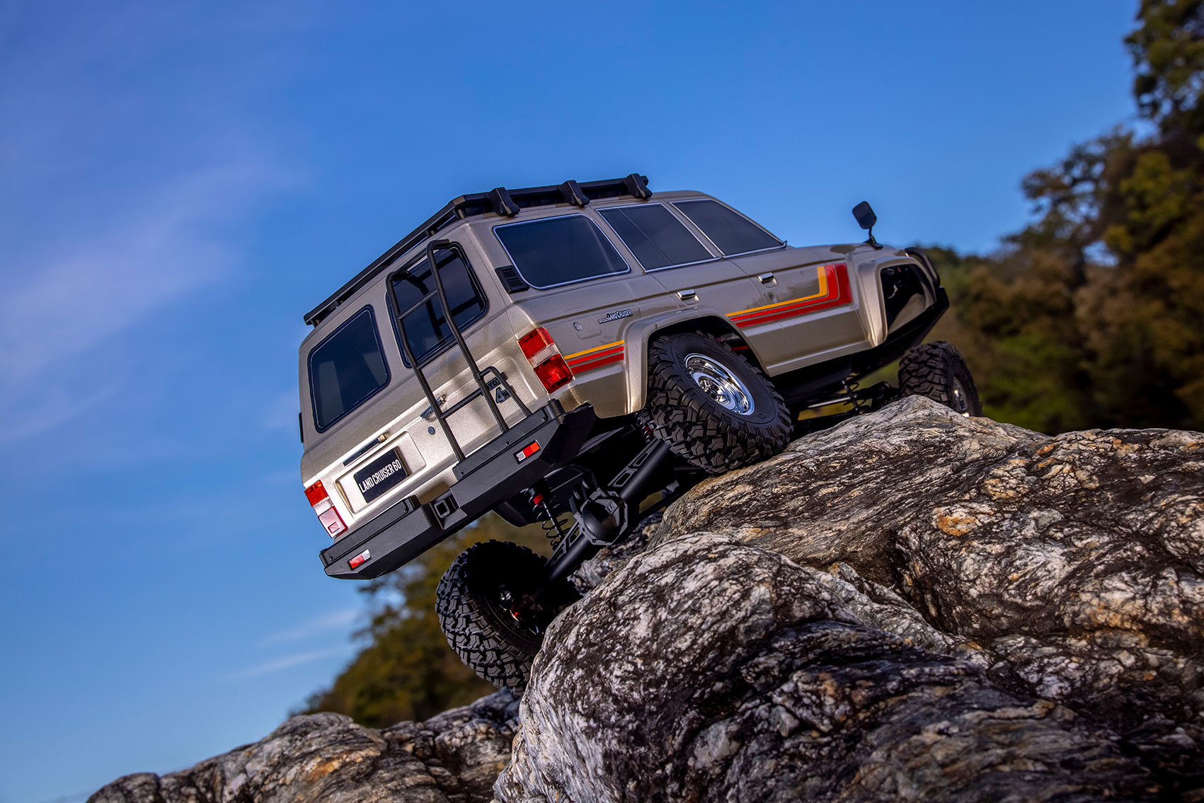

Vihdoinkin joku tekee klassisesta 60 sarjan land cruiserista Crawlerin! Ja Toyotan lisenssoitu kori vielä.
Eli 1:10 RC-maasturi (trail truck) KC10 Toyota Land Cruiser 60 series. Ja RTR versiona tulee aluksi ainakin. Hintaa sivuilla näyttää olevan julkaisu hetkellä 429€

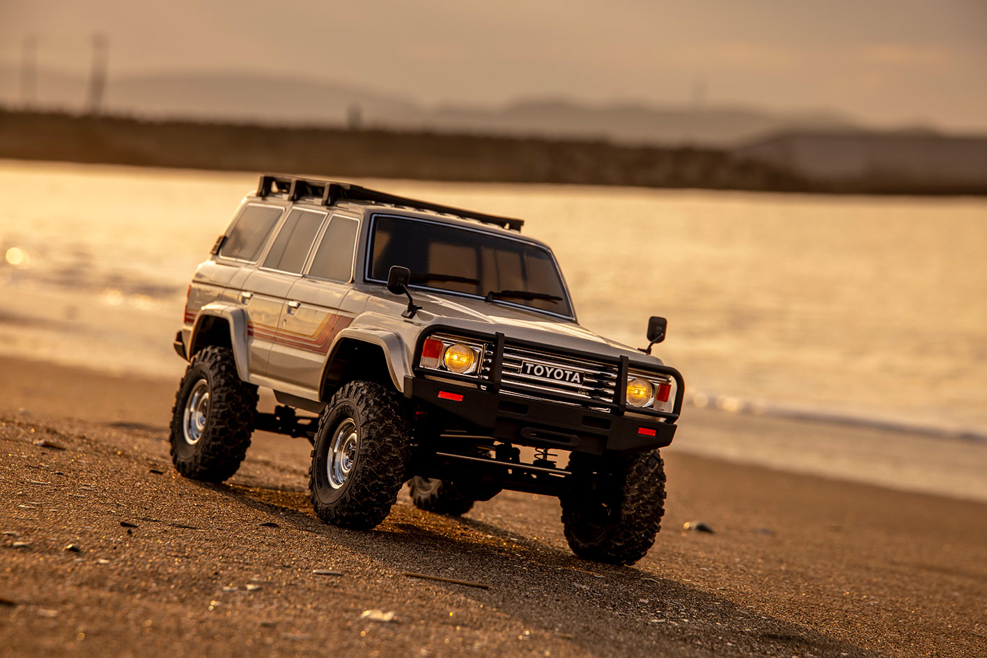

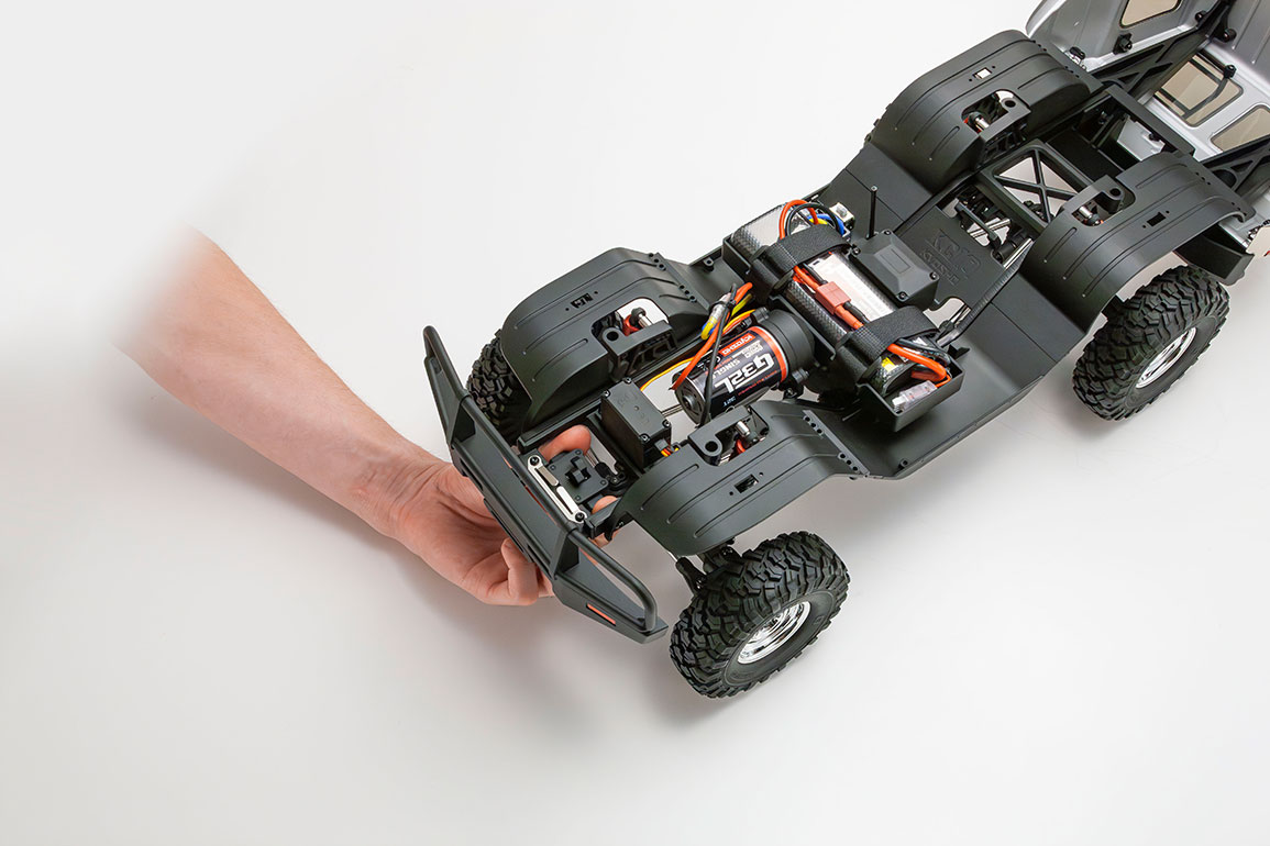

Sitten minun omat kommentit. Aika turvallinen julkaisu ja alusta ratkaisu mikä ei mitään mullistavaa tuo markkinoille vaan jatkaa nykykehityksen mukaisia ratkaisuja.
Pisen plussat:

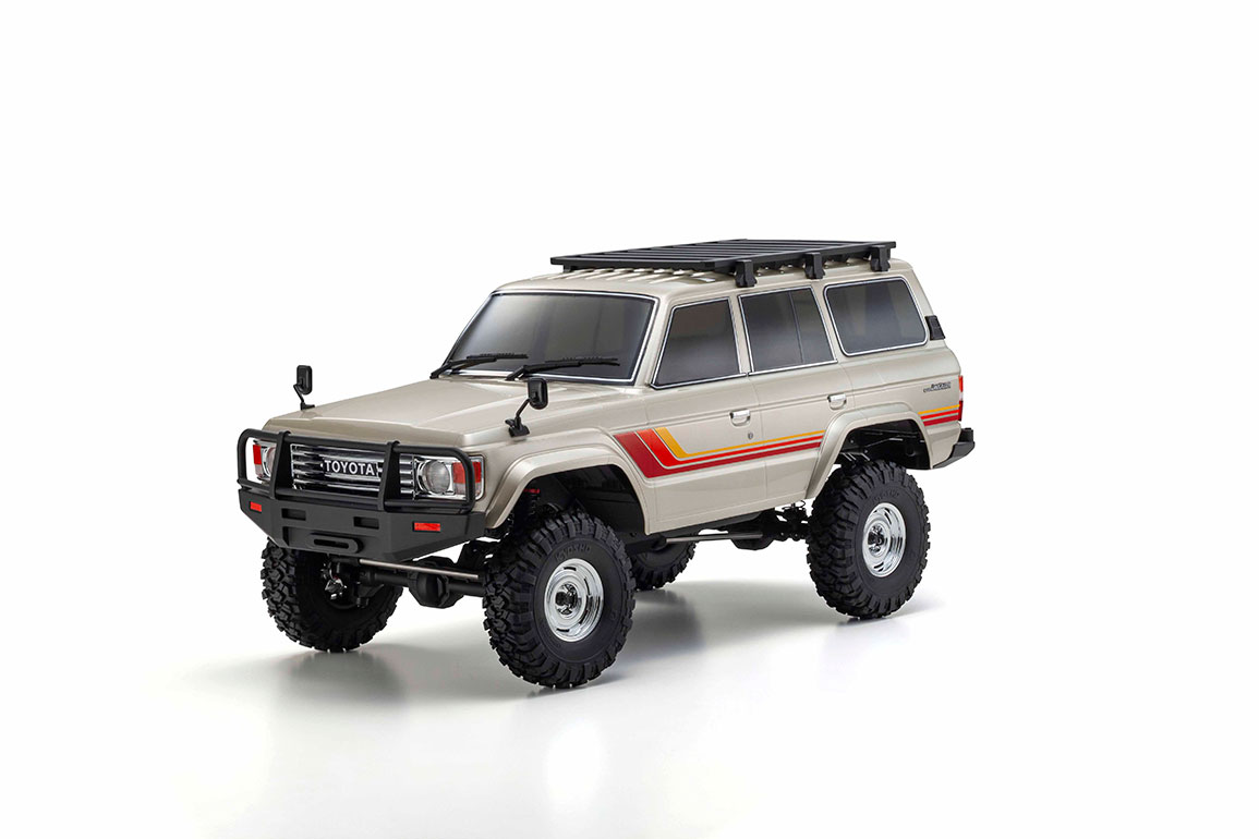

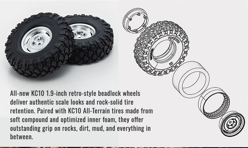

-Kori, realistinen ja yksityiskohtainen, renkaat sopusuhtaiset koriin ja scalet vanteet

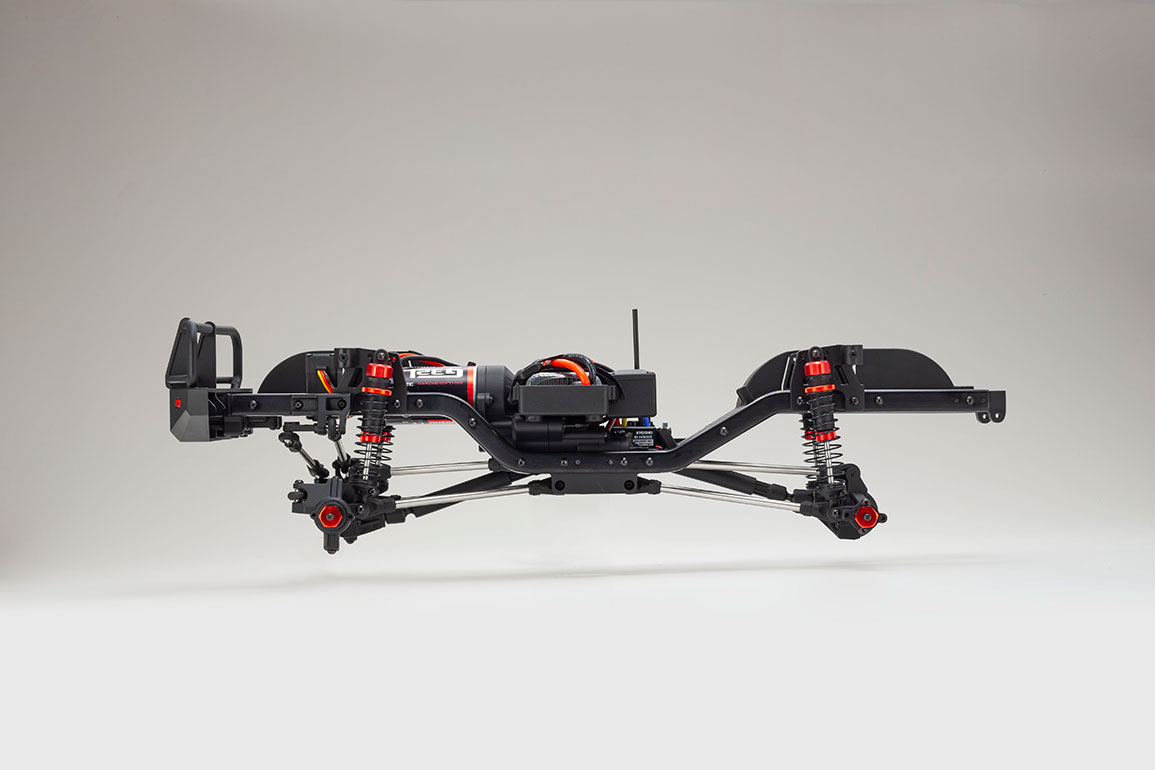

-Suorat akselit ja sirot akselit, ei lukkoja tai isoa vaihdetta, 4linkki varmasti ihan ok toimiva.
-Moottori "edessä"
- Beadlock vanteet
- Sisälokarit
- Korissa valoille eli ledeille paikat valmiina
- Ei kori sokkia ja pikakiinnitys korissa.
- Metallinen servovarsi
- Metallilinkit
- Oikeat laakerit
- Moottorin pinion vaihto mahdollisuudet??
- Nyt oikeasti näyttää siltä että kori lähelle 1:10 koska 60 land cruiseri on kuitenkin iso auto.

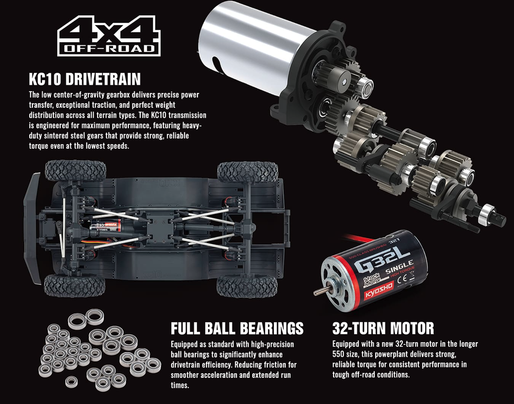

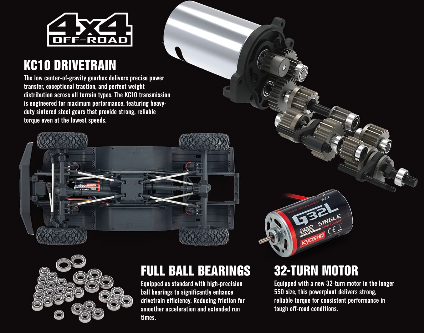

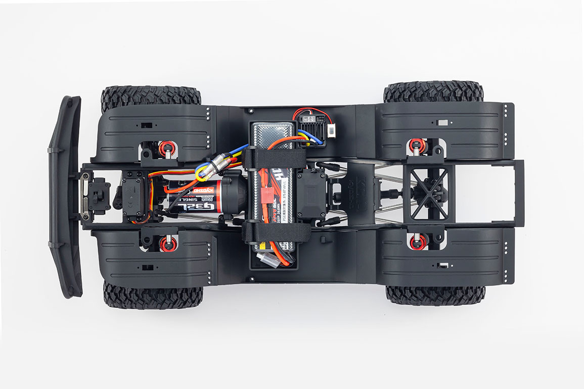

- Moottori suhteellisen korkealla, kuitenkin pohjalevy laskeutuu rungon alapuolelle... vaihteiston suunnittelu???
- Panhard runkokiinnikkeen kestävyys??
-Edit: koneistetut metallirattaat, kestävyys?

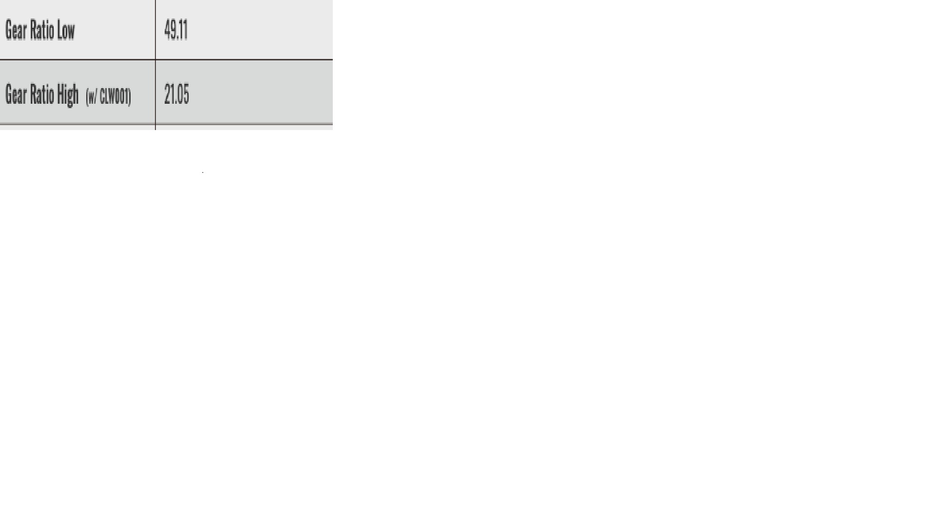

Edit: Katsoin ensin Kyosho europen sivuja missä oli vajaat tiedot autosta. 20.1:1 on ison vaihteen välitys, ja autossa on optiona hankkia 2 speed lisäosat. Ja auton hitaan puolen välitys on: 49.11Toivottavasti auto tulee vakiona hitaalla välityksellä. Ei niin että pakotetaan auton ostajat hankkimaan 2 speed jotta auton saa ryömimään.
- Kokonaisvälitys 20.1:1 JOTEN SIINÄ on todella nopea välitys. Esim rtr VP Fordycessä on välitys edessä 47.6:1. Joten KC10 yli 2x nopeampi, samalla moottorilla ja volttimäärällä... Kyoshon videolla näkyy kun tarkasti katsoo niin ei ole ultra smoothia ryömintää, oletettavasti video ei ole hidastettu.
Se viittaa siihen että sitä ajetaan 2s akuilla ja Kyoshon sivuilla suositellaan akkua tämän kanssa käytettäväksi...
Edit: TRX-4 Välitys vertailuna: Low gear ~64.6:1 High gear ~25.9:1 – nopeampi eteneminen.
Ja TRX-4 sport vakio pinionilla: 38.51:1 johtopäätös KC10 välitys on todella nopea, eli nopeampi kuin trx-4 iso vaihde :D
- Tähän akselien sirouteen liittyy myös akselien rattaiden kestävyys ja koko tarkoittaa sitä myös että nopea välitys. Vaterra Ascender syndrooma :D
- Kääntyvyydestä ei ole esittelyjä eikä vetareista tässä kohtaa.
- Toivottavasti on mahdollisuus laittaa vaihteistoon mahdollisimman pieni moottori pinion jotta välitystä saa isommaksi, eli ryömimään nätimmin.
- Isosta välityksestä ja suorista akseleista johtuen tässä on varmaan torque twistiä. Luulen niin.

Kyoshon kansainvälisillä sivuilla on mainittu vanteiden olevan beadlockit.

Eikö ne ole tuossa Pisenkin aloituksessa, kuvan ja tekstin perusteella.

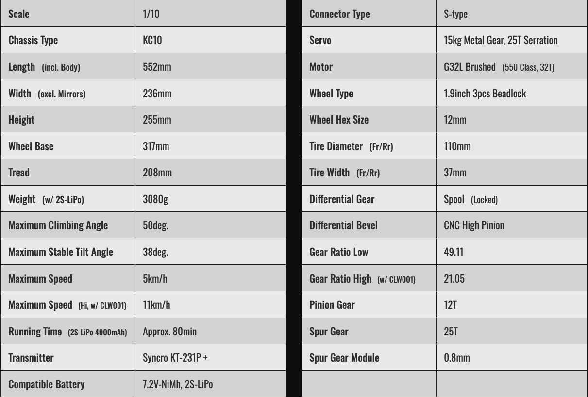

Tämä kuva otettu yllä olevasta taulukosta, siinä selkeästi on low ratio 49.11, tuo high ratio (w/ClW001) selkeästi viittaa että lisäosalla saa tuon 21.05 ration.
Eli uskon että tuo ryömintä vaihde on ns vakio mikä tulee.

Osa noista minun listaamistani huolista oli ehkä turhia kun ei ollut esittelyä vielä nähnyt.
Esittely nosti kyllä osakkeita. Huomiona RCDriver ajoi 2s akulla tuossa.
Tuo liian pienet renkaat tai tyhjää tilaa lokareissa, on varmaan siitä kun iskaritornit on ns. normia matalemmat. Itse rajoittaisin jousitusta tuosta jotta madaltuisi vähän hillitsisi jousitusta.
Ehkä se vaihteiston isous ja että skidi on rungon alapuolella on vähän vähän aikaista tuossa.
