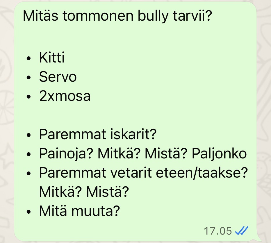

Ja koska tää nyt sit lähti etvaksen laukalle niin speksaaminen oli aika armotonta ja monia asioita pohdin.

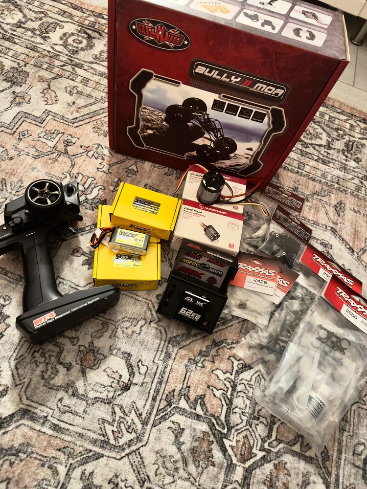

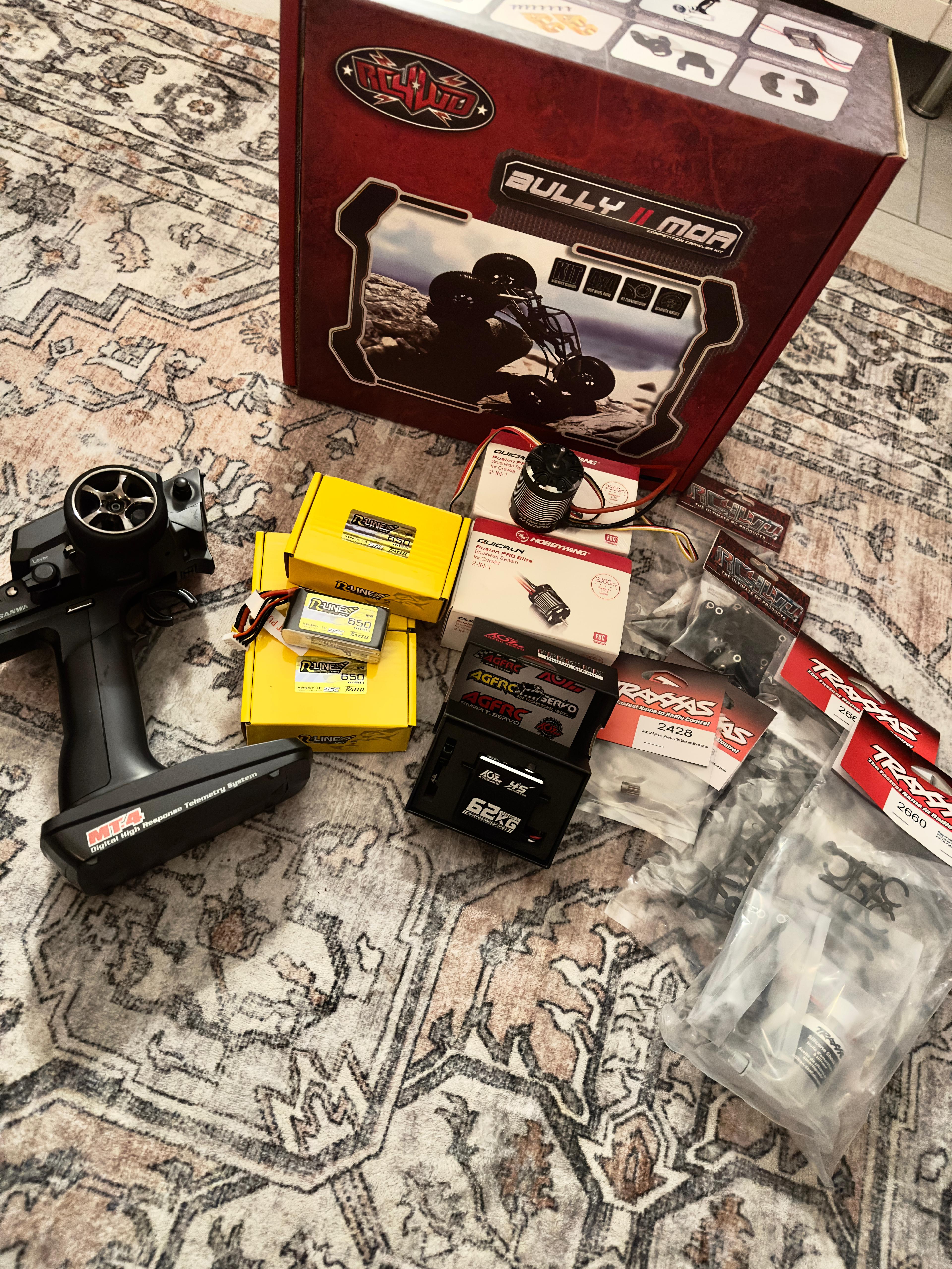

Eli paketti oli:
-Bully2 kit
-2x Fusion Pro Elite
-AGF A75BUMF
-TRX2660 iskarit+Dluxin jouset
-3x Tattu R-Line 4s/650mah/95c akut
-Sanwa MT-4 radio
Ajatus on tulevalla kaudella ajaa mahdollisimman paljon ja opetella käyttämään DIG:iä ja saada auto sellaiseen setuppiin, että suorittamisesta saa tasaista. Tuohon tasaisuuteen vaikuttaa varmana enemmän ajotunnit kuin auton säätäminen. Myös keulaan on tarkoitua painoja hommata. Aluksi vain RC4WD:n omat mutta haaveissa olisi jos offseasonilla 26-27 hommais Dluxilta jonkun raivokkaan setin tähän lisäksi - olenhan sen jo speksannut valmiiksi!😂😂

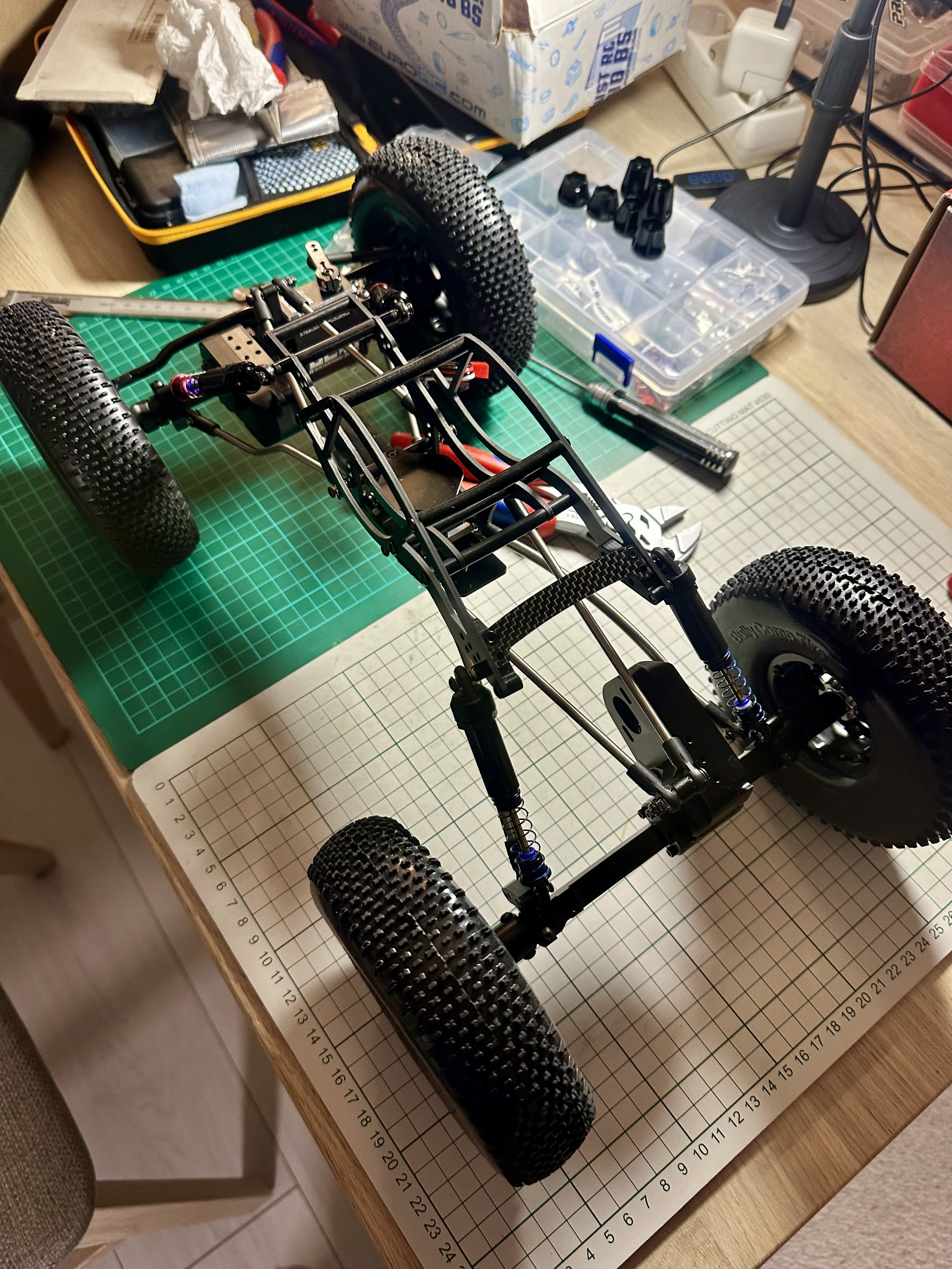

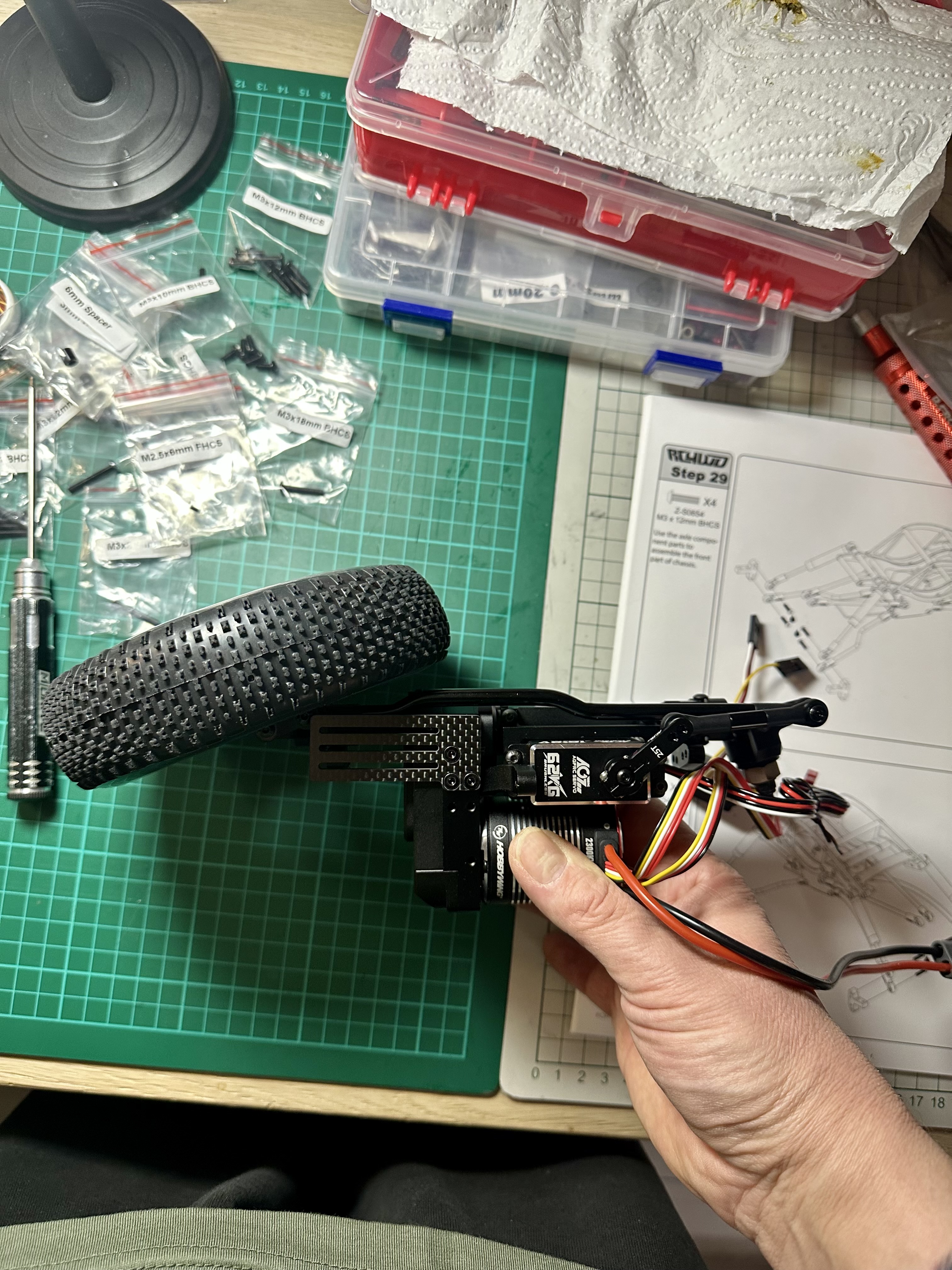

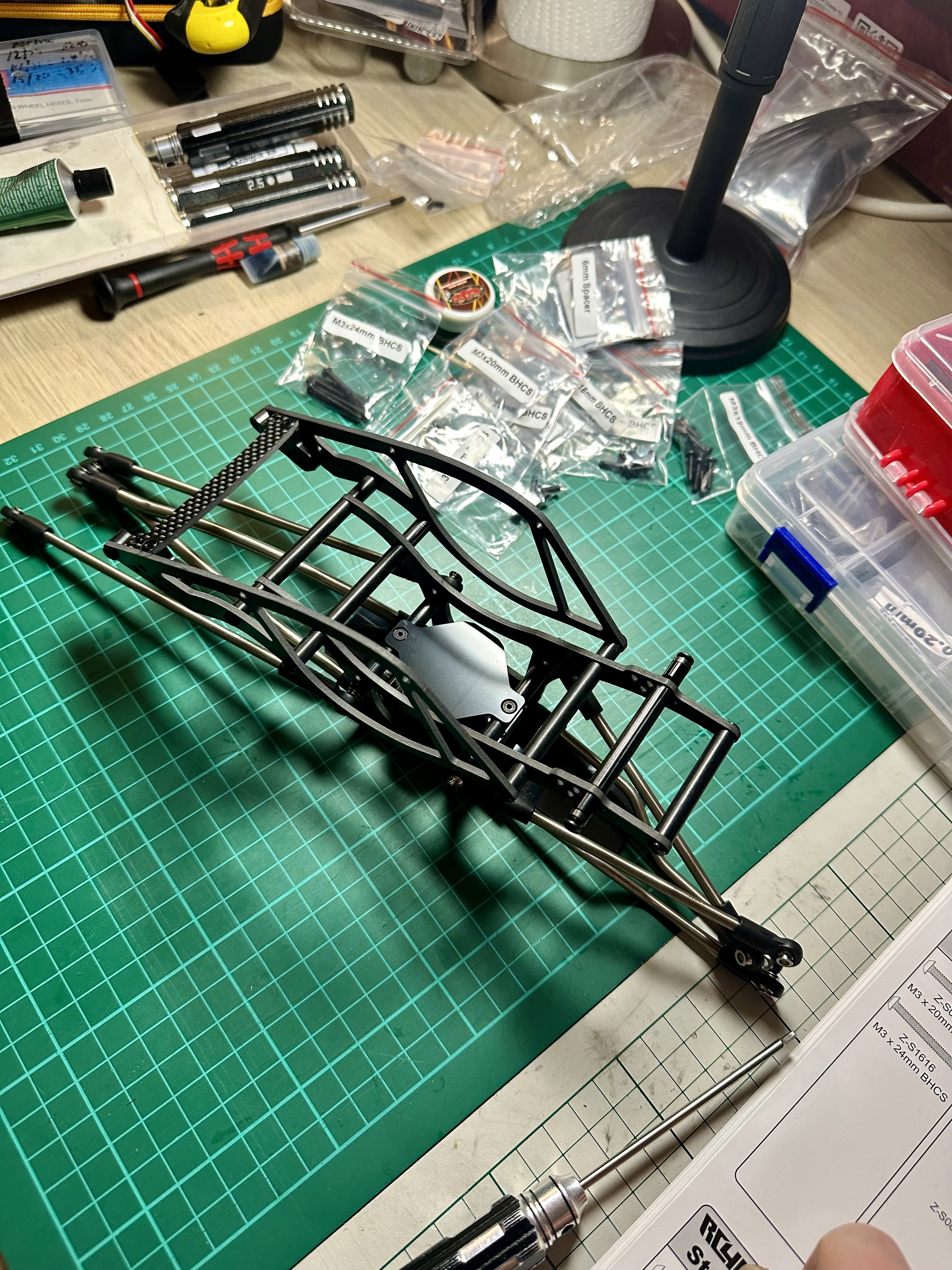

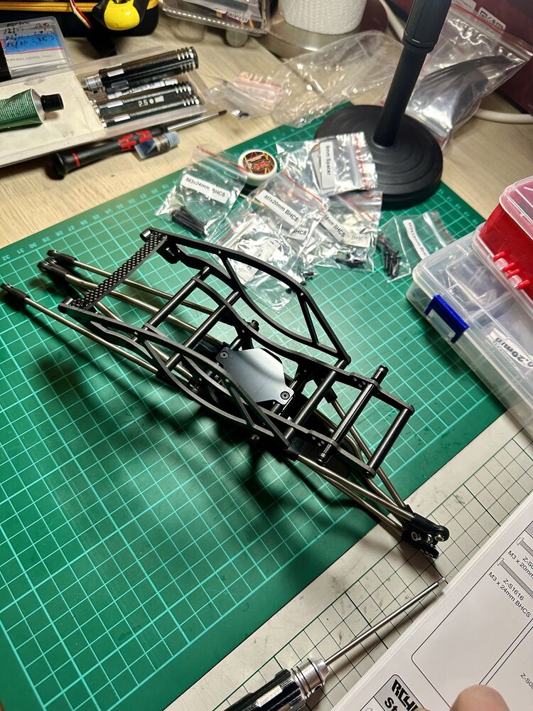

No mutta avasin paketit tuossa muutama viikko sitten ja hissukseen aloin projektia puskeen eteenpäin.
Ohjeet on selkeät ja kaikki ruuvit omissa pusseissa. Oli vain mukava puuhastella tätä eteenpäin.

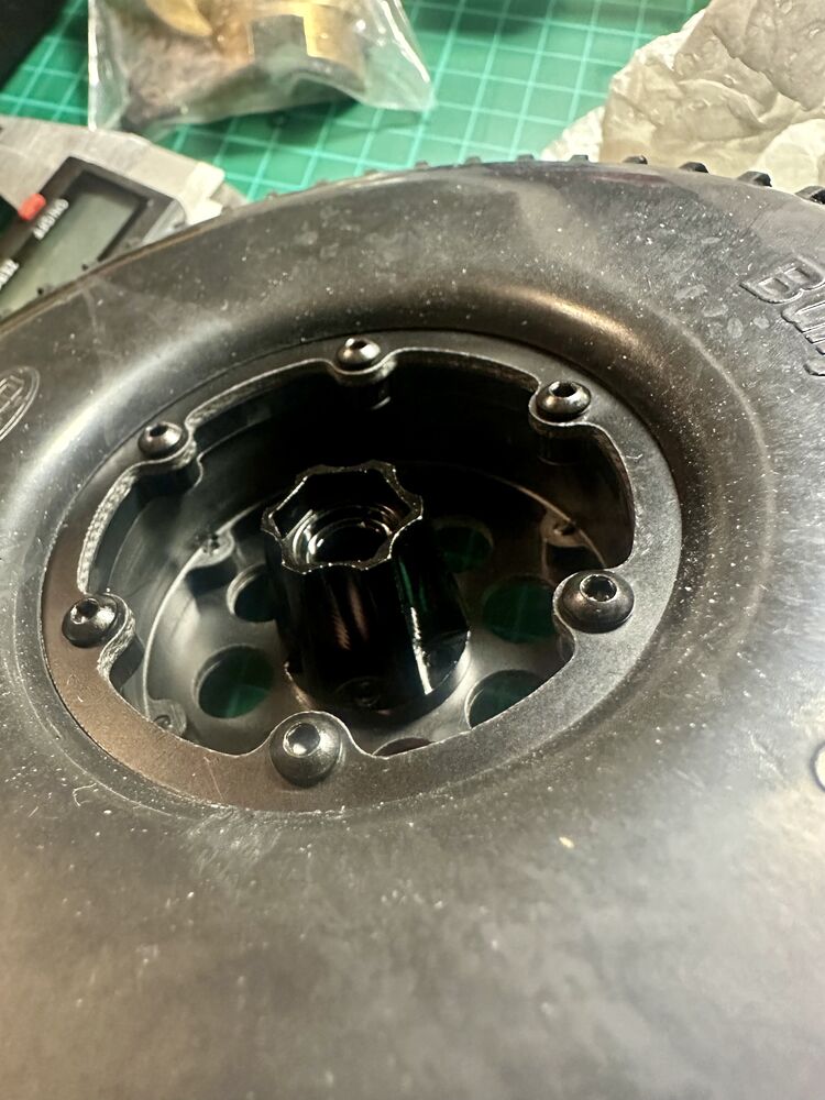

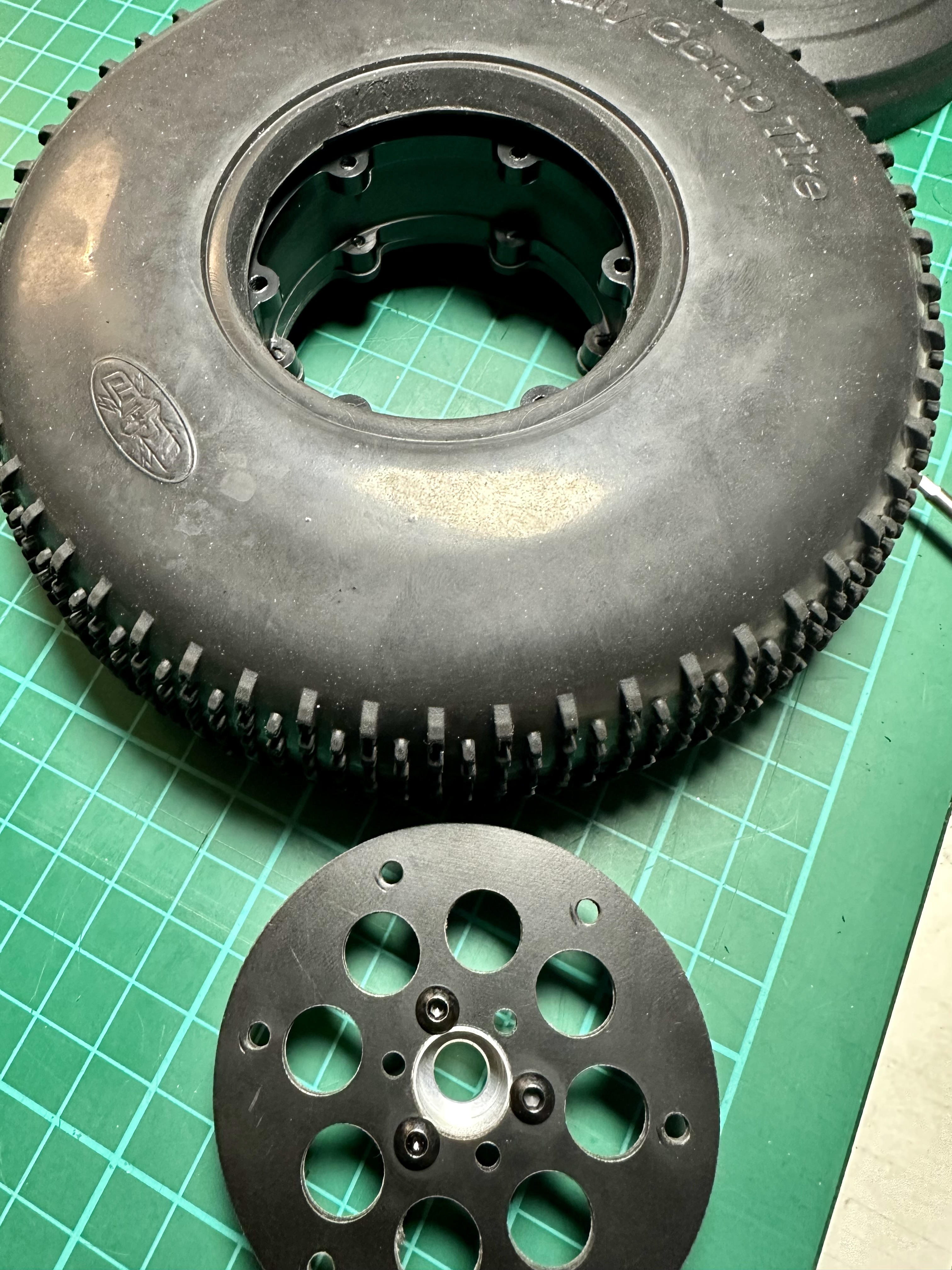

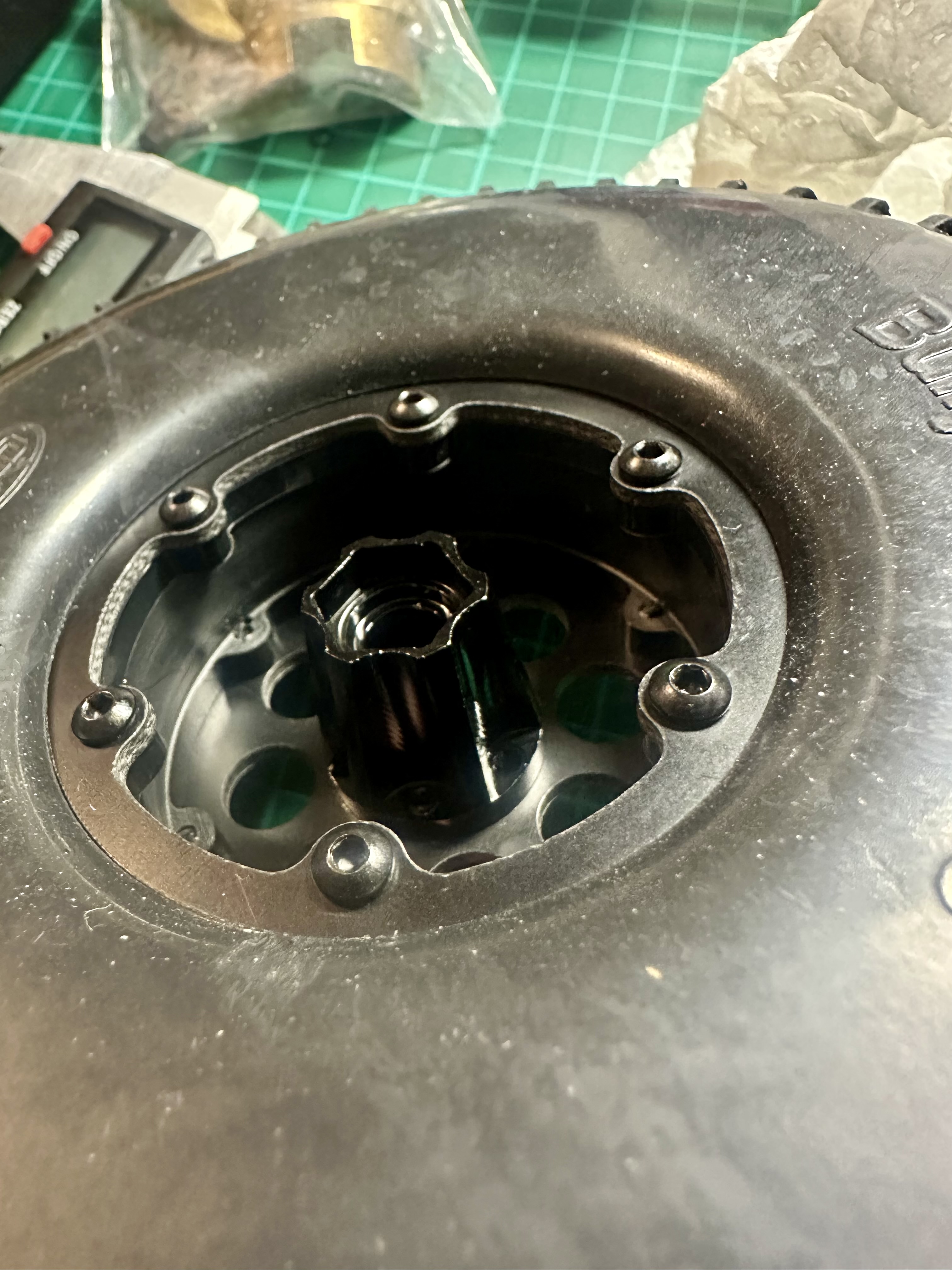

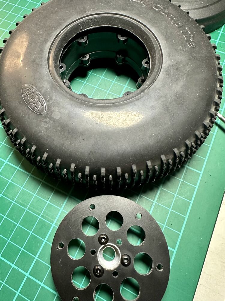

Renkaiden ja vanteiden kanssa meni hieman painiksi kunnes tajusin miten nuo kannattaa koota. Renkaisiin pistin muutamat pienet reiät, että hengittää. Tässä kohtaa siis mennään kitissä mukana tulleilla vakio vanteilla, renkailla ja dualstage foameilla. Toki vanteet käväs myös vaa’alla.😁

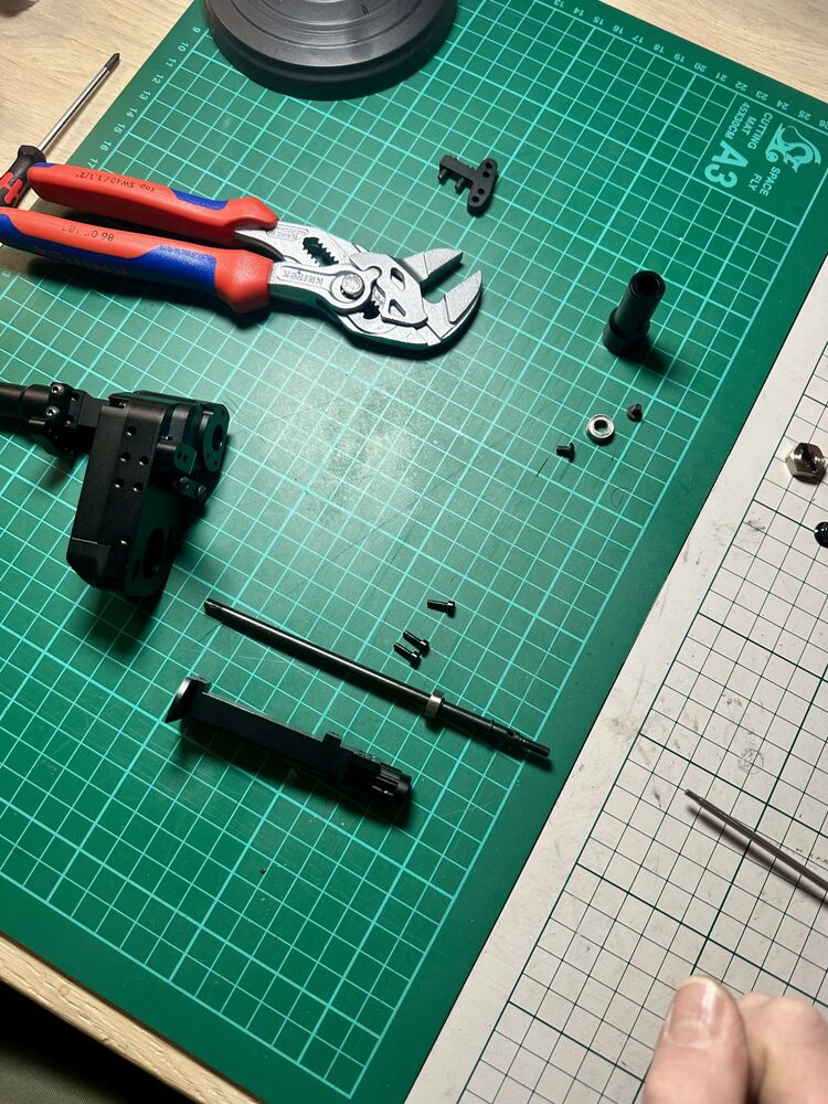

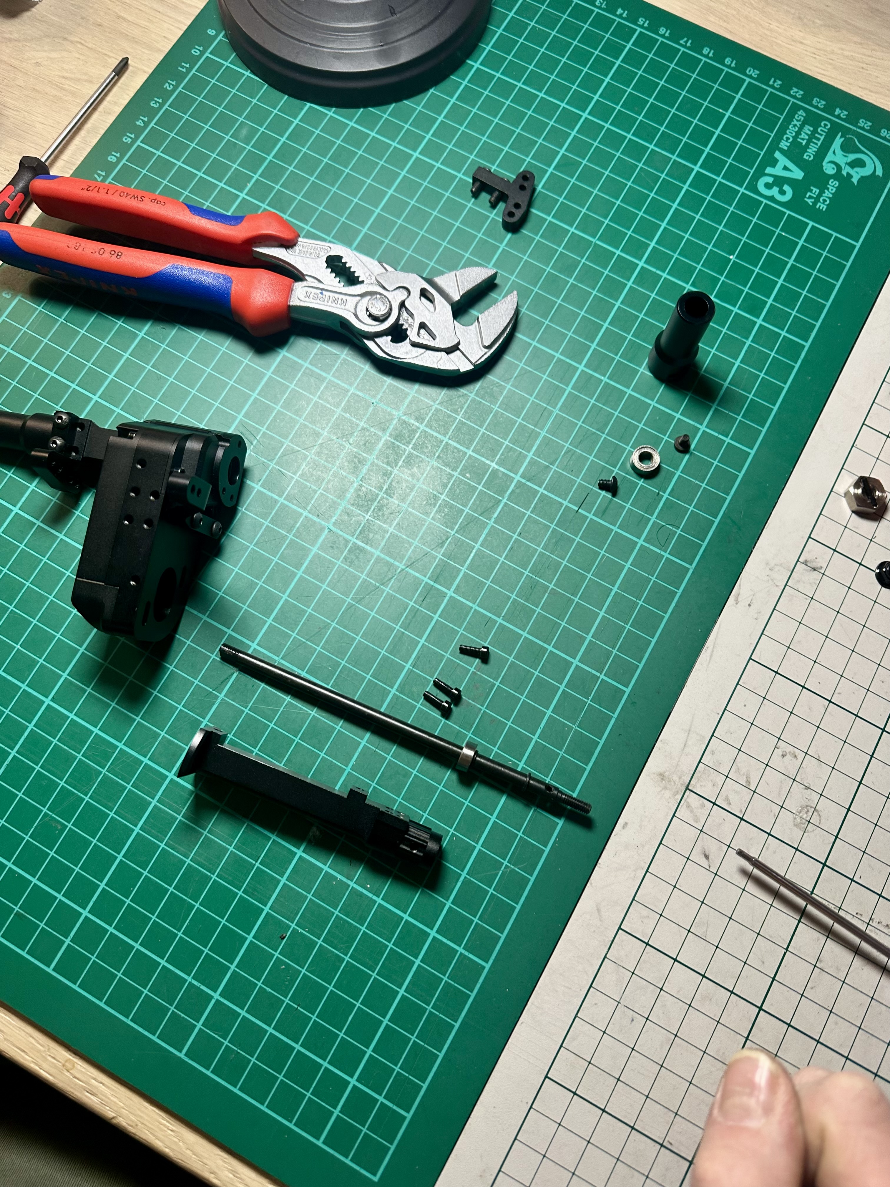

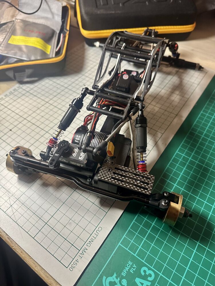

Akselit käytin auki ja hieman tutkin, et miltä ne näytti sekä lisäsin vassua sinne+vedin ruuvit lukitteella kiinni.

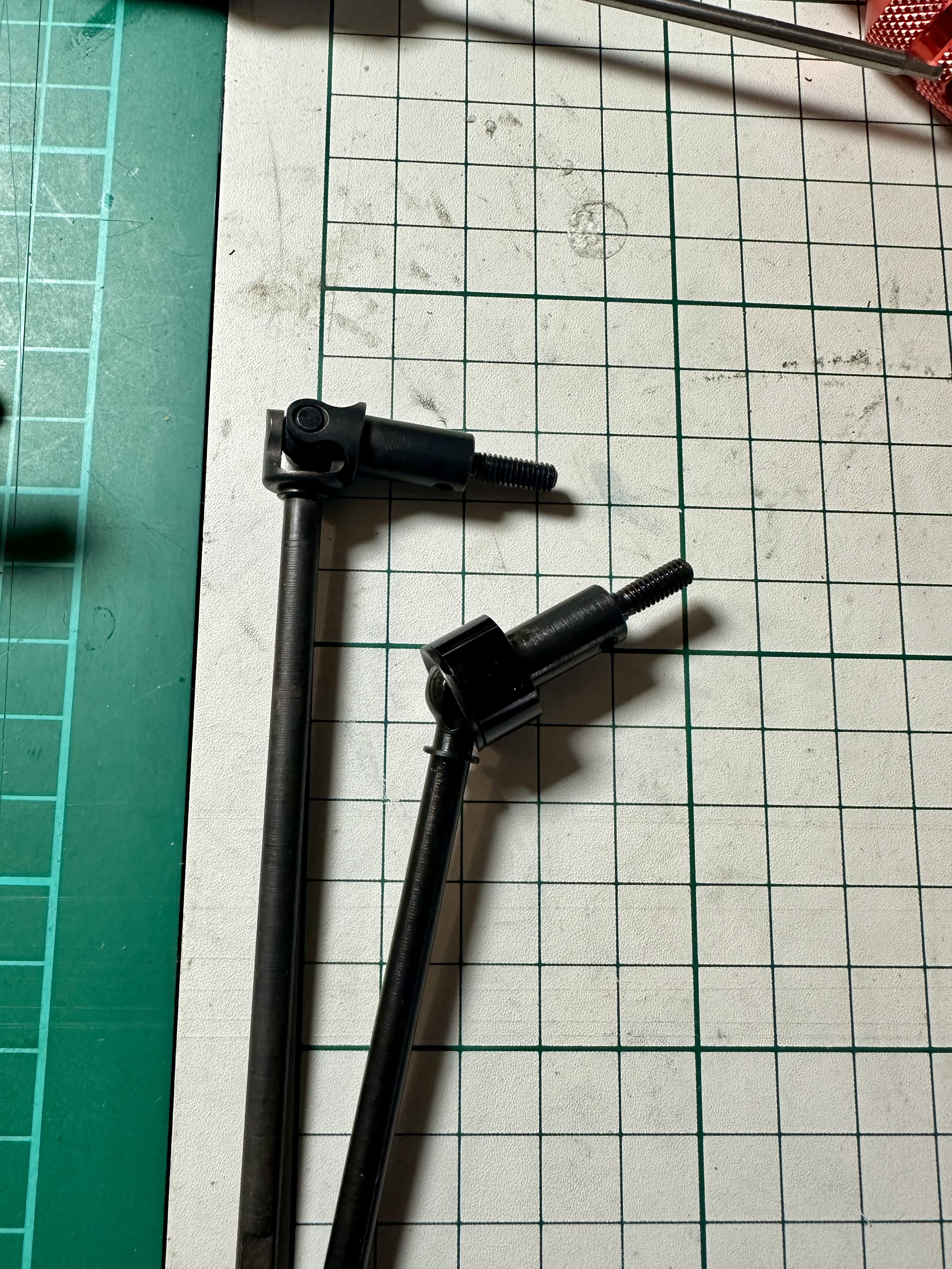

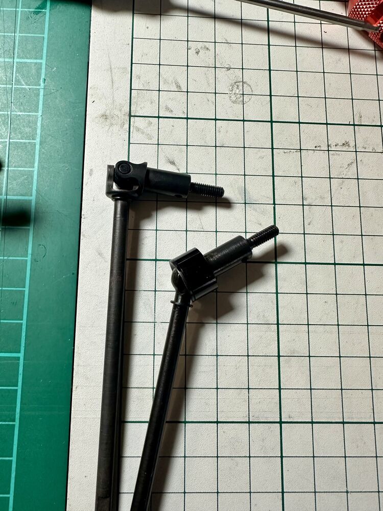

Vetarit vaihdoin RC4WD:n Universal-malleihin. Nämä ainakin kääntyy…

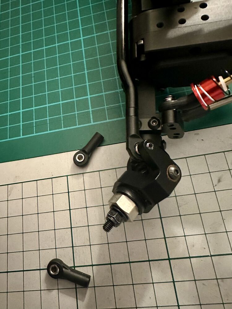

Ja niin muuten kääntyy nyt akseleissakin renkaat…😬 Kuulemma kannattaa ihan mekaaniset stopparit tehdä, ettei käänny nuin paljoa koska taitaa rikkoa vetarit aika nopiaa.
Hyvältä näyttää, kylläpä aina hiilikuitu ja titaani lämmittää mieltä!❤️

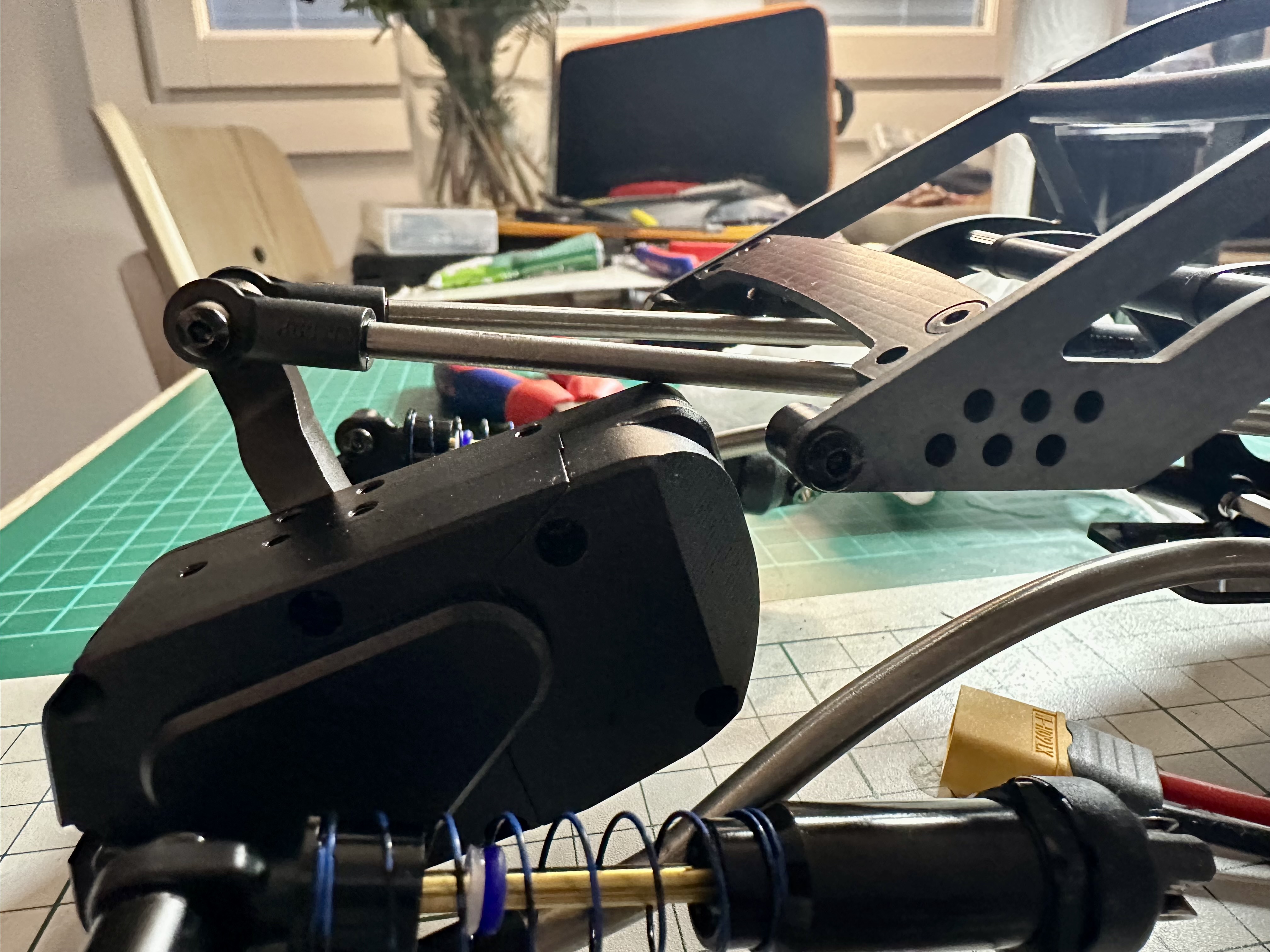

Samu antoi vinkin, et homma ne pidemmät linkinpäät, että saat akselin kellotettua paremmin. Ostin, kellotin, linkit ottaa kii moneen paikkaan, iskarin korkit ahisti - piti simmata ulommas. Ja jostain syystä se RC4WD:n pitkä linkinpää oli liian pitkä tai ei ollu kunnolla pohjassa. Mut vaihdoi Traxxasin linkinpään joka oli hieman lyhyempi ja tällä asiat parani.
Iskarit kokosin jo Dragonin kanssa opituilla vippaskonsteilla, tuli smoothit. Ja pistinköhän Dluxin softit jouset eteen ja mediumit taakse? Nyt en muista.

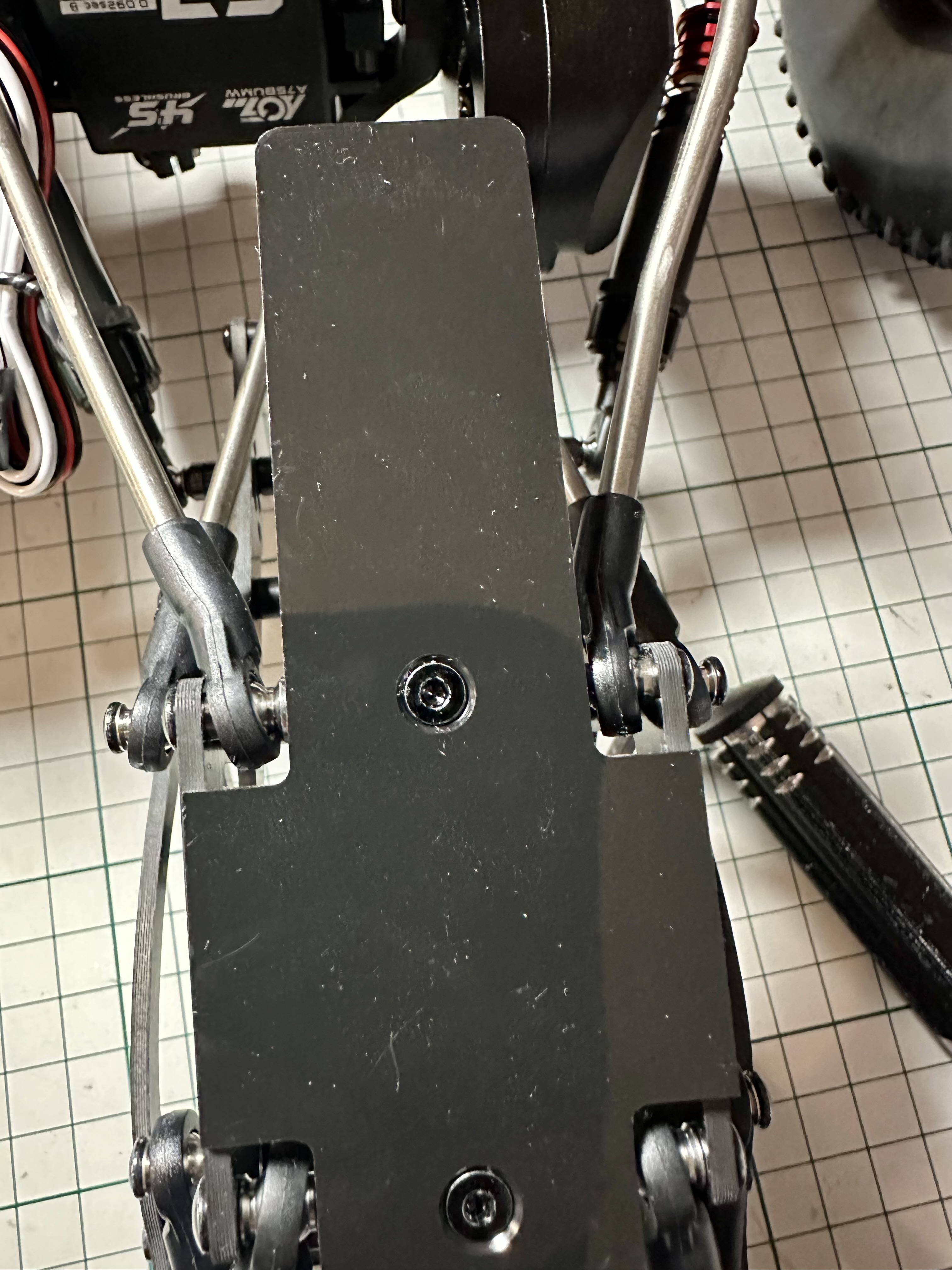

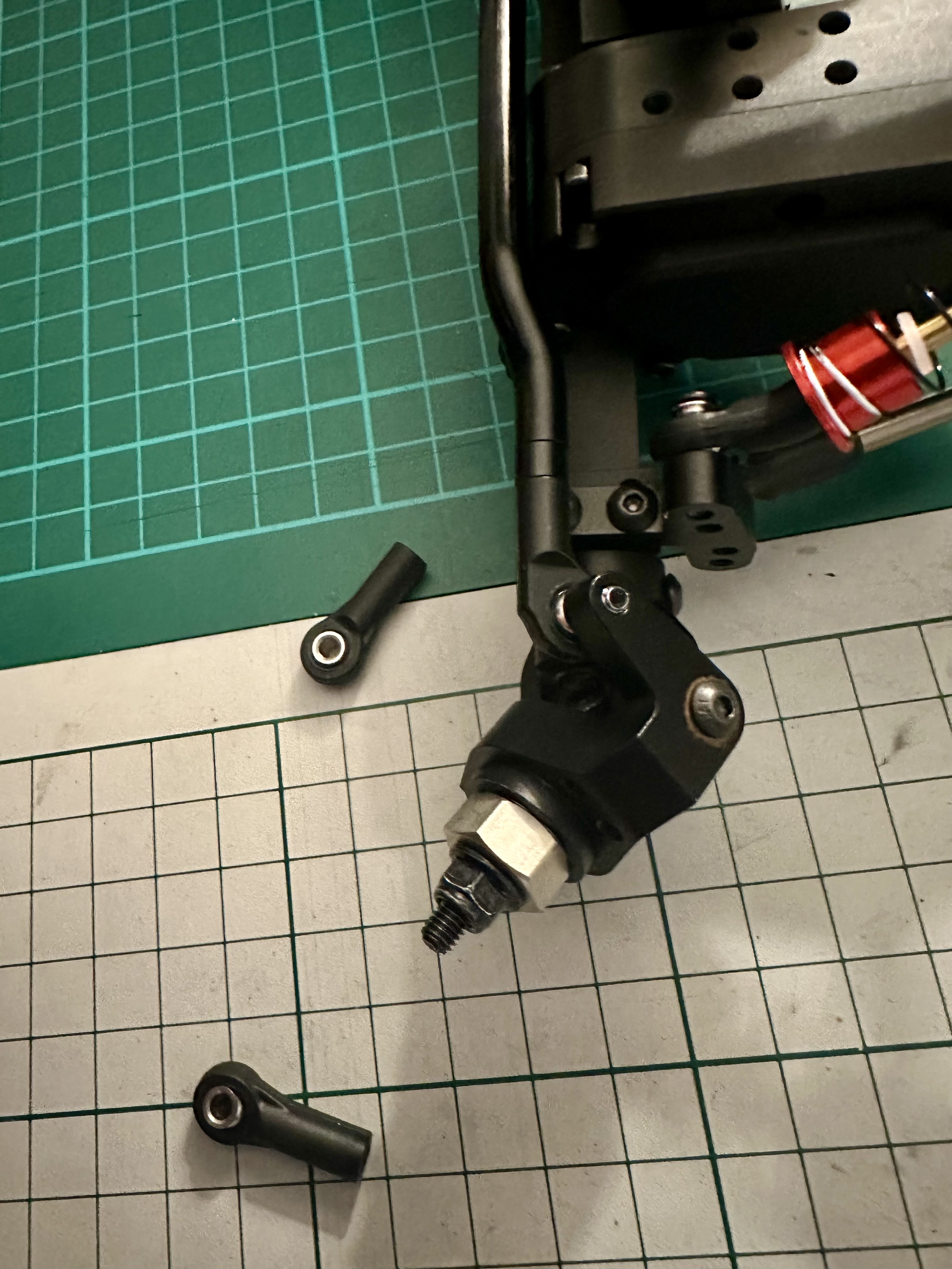

Oli myös tiedossa, että edessä pitäis runkoa tai linkinpäätä viilata ettei ahistais kun kokoaa edestä alalinkit vastoin ohjeita. Kokeilin linkinpäästä ottaa vähän mut ei ollu hyvä. Sit Pertti tarjos mekavinkkiä, et sillä on Bullyssä tuolla taivutettu linkinpää. No arvatkaapa oliko mulla niitä pakissa? No ei ollu.
No etuakselin casterin käänsin tappiin niin eikös raidetanko ota kiinni akseliin ja ei mahdu liikkumaan. Tähänkin tarviin mutkalla olevat linkinpäät, että tän saa rakennettua toimivaksi. 😐 On se kumma, et ”tän tason” autossa eivät suunniteltaessa ota huomioon sitä, että jokainen mahdollinen säätö mitä autoon tarjotaan toimisi paketissa mukana olevilla partseilla. Tai edes kerrottais miten ne saa pelaamaan.🙁
Joten ATK auki ja klikklik. Homma nyt odottelee pakettia saapuvaksi missä on jätesäkillinen erillaisia linkinpäitä, et pääsen vihdoin kokoamaan tätä eteenpäin.

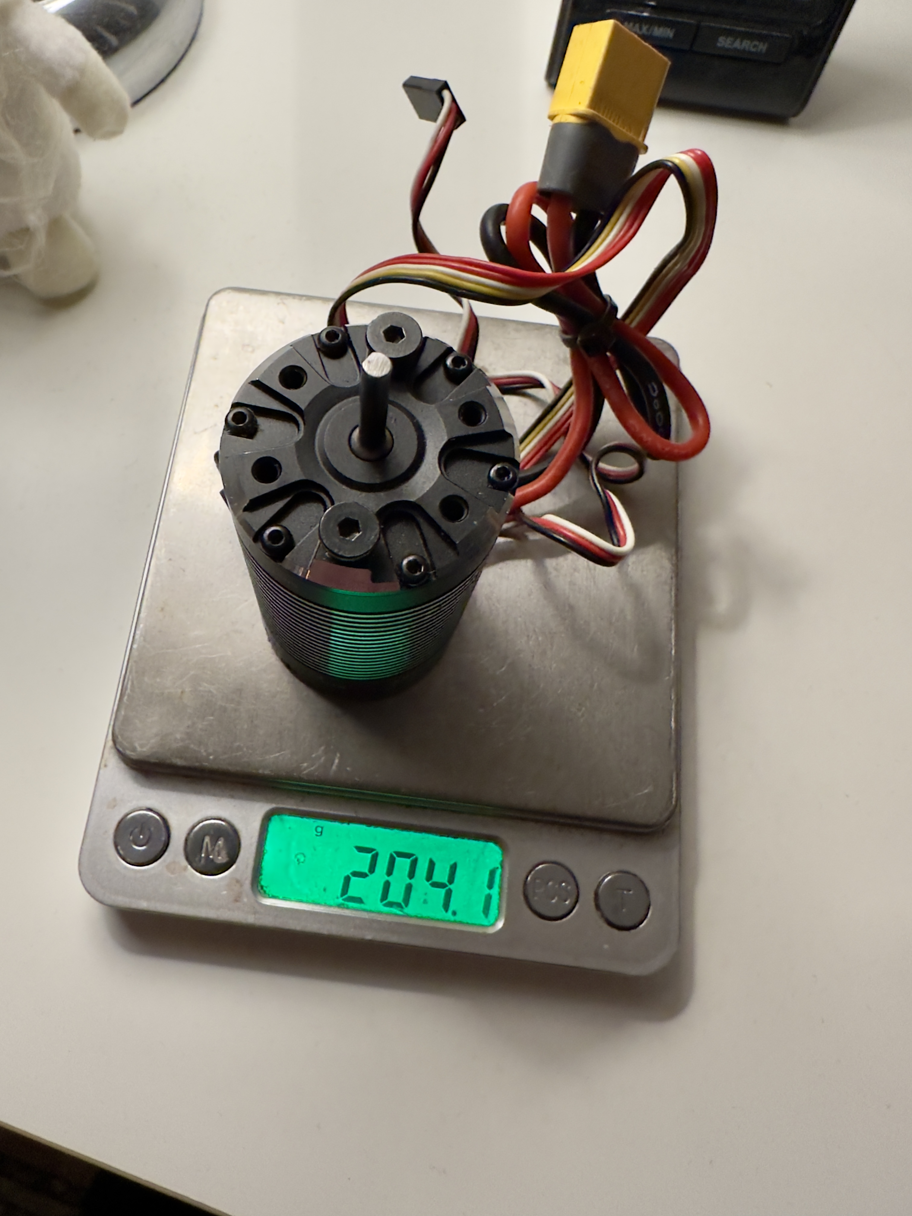

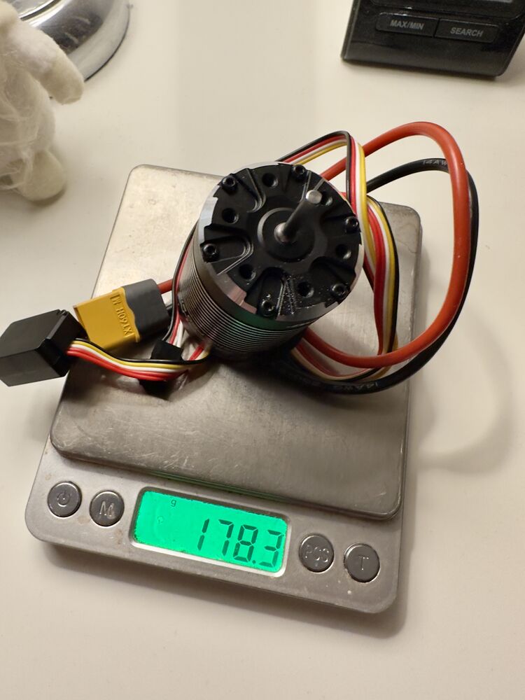

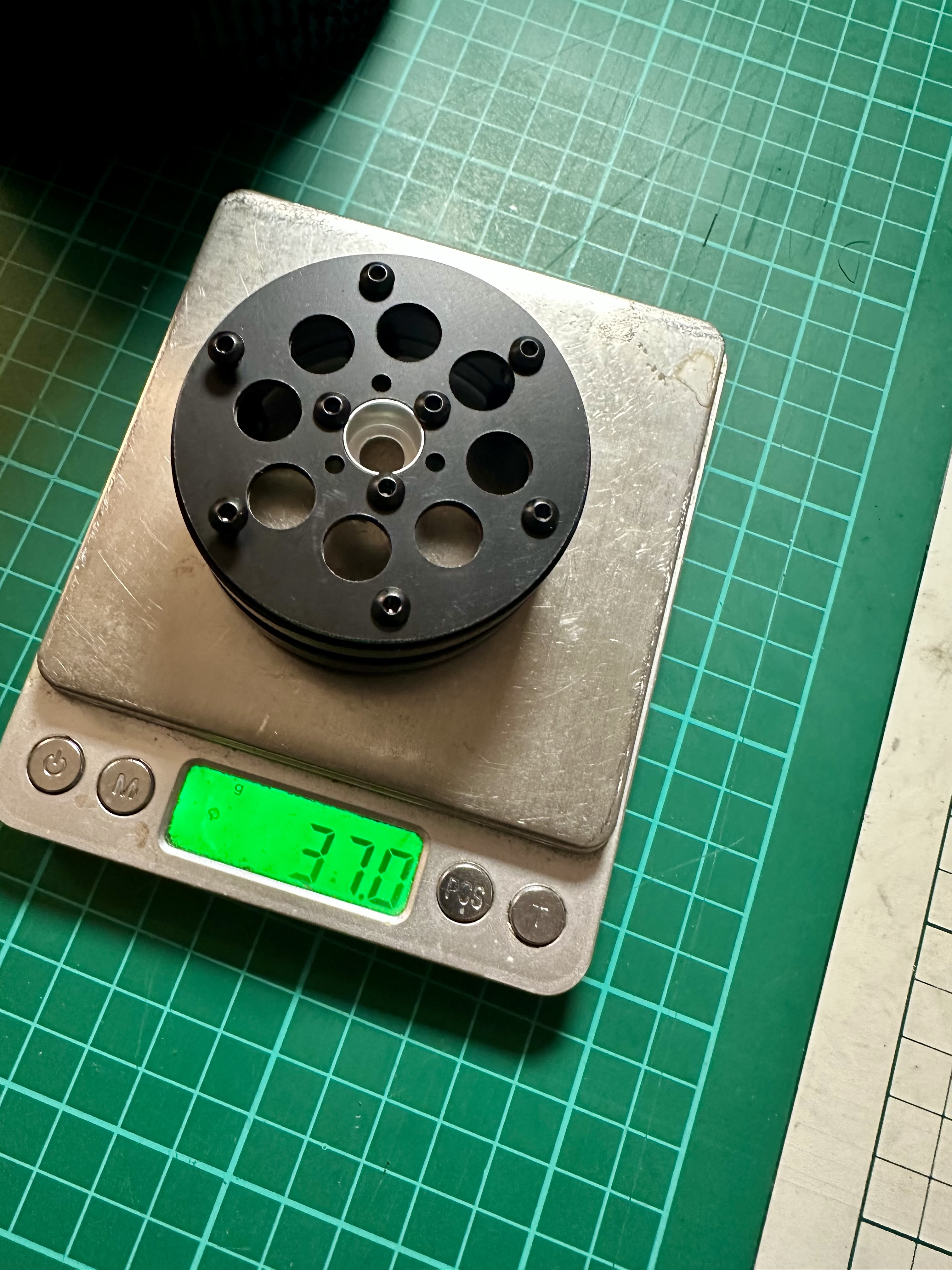

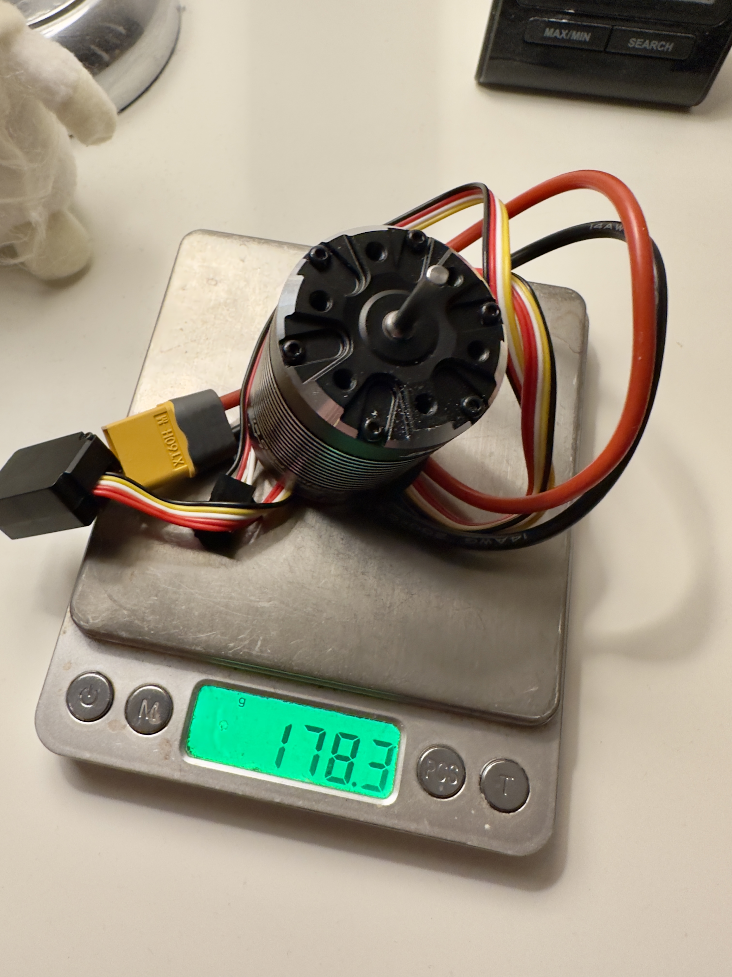

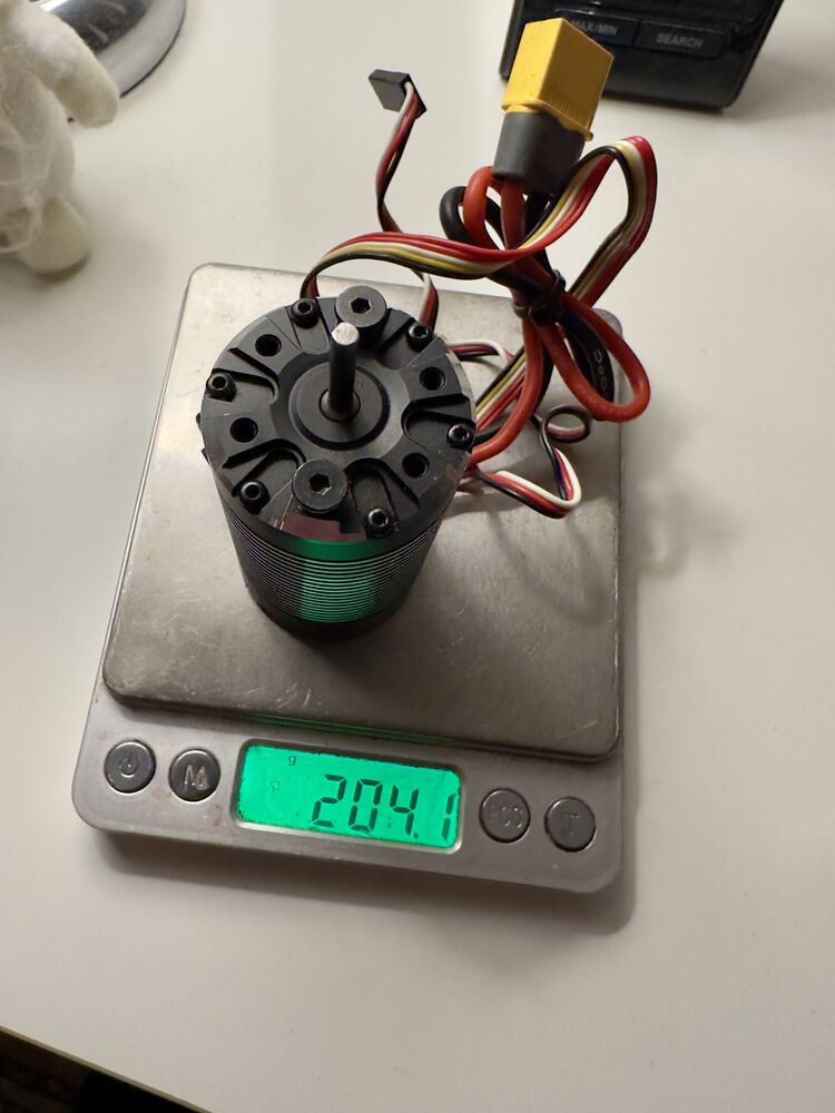

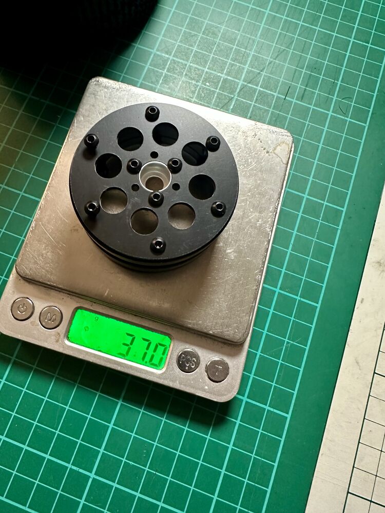

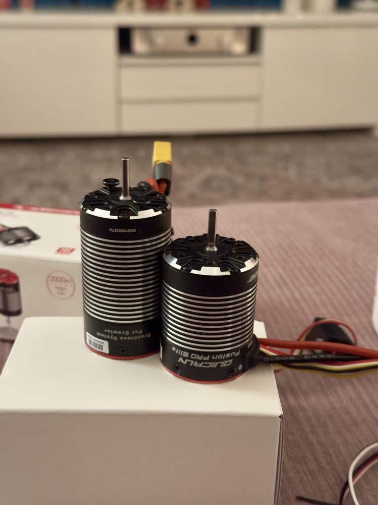

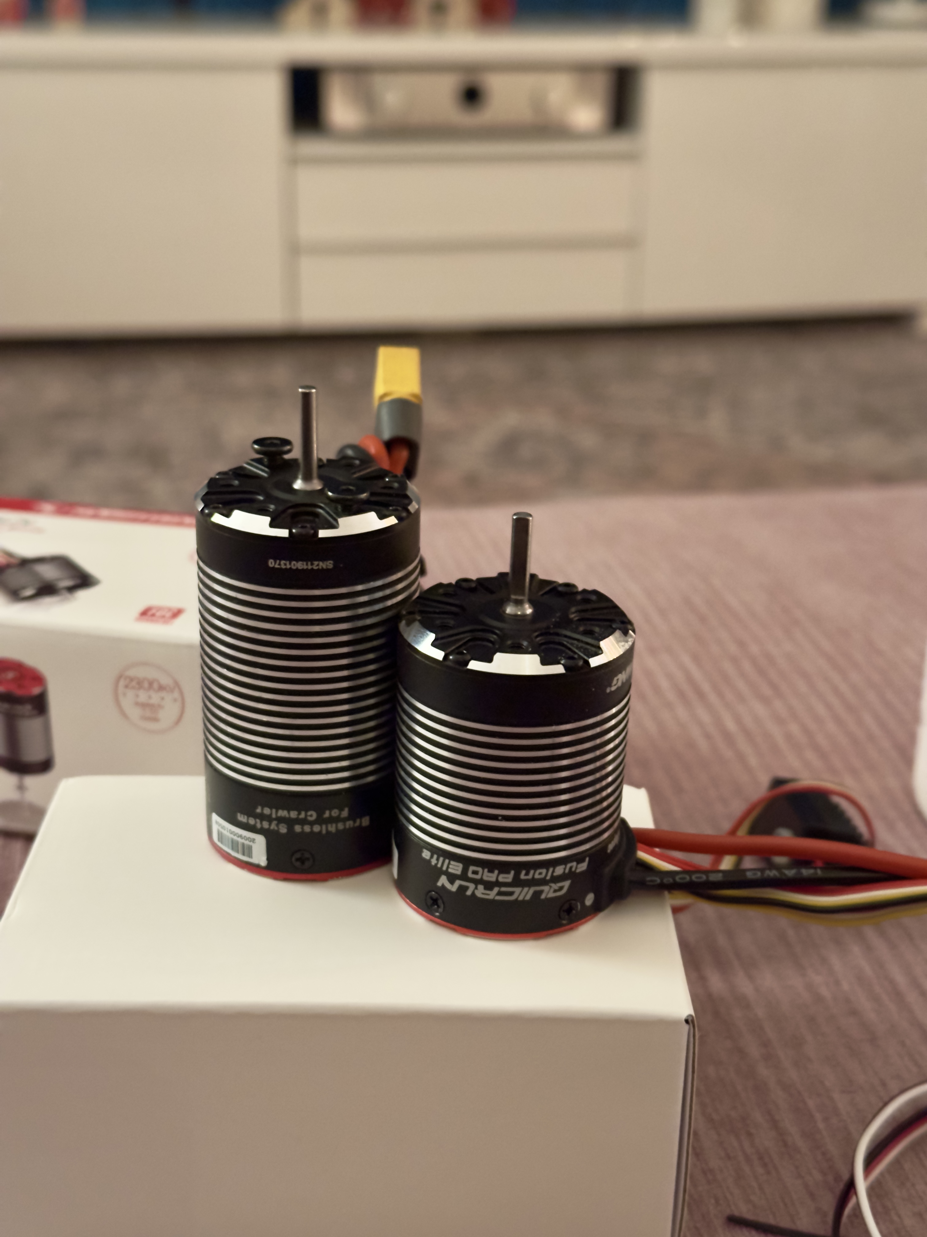

Jäi muuten laittamatta Pro Eliteistä rinnakkaiskuvaa vakio Fusionin kanssa.
Joten tässäpä se. On vain sirompi.😊
Ja painot:
Pro Elite
Perus Fusion

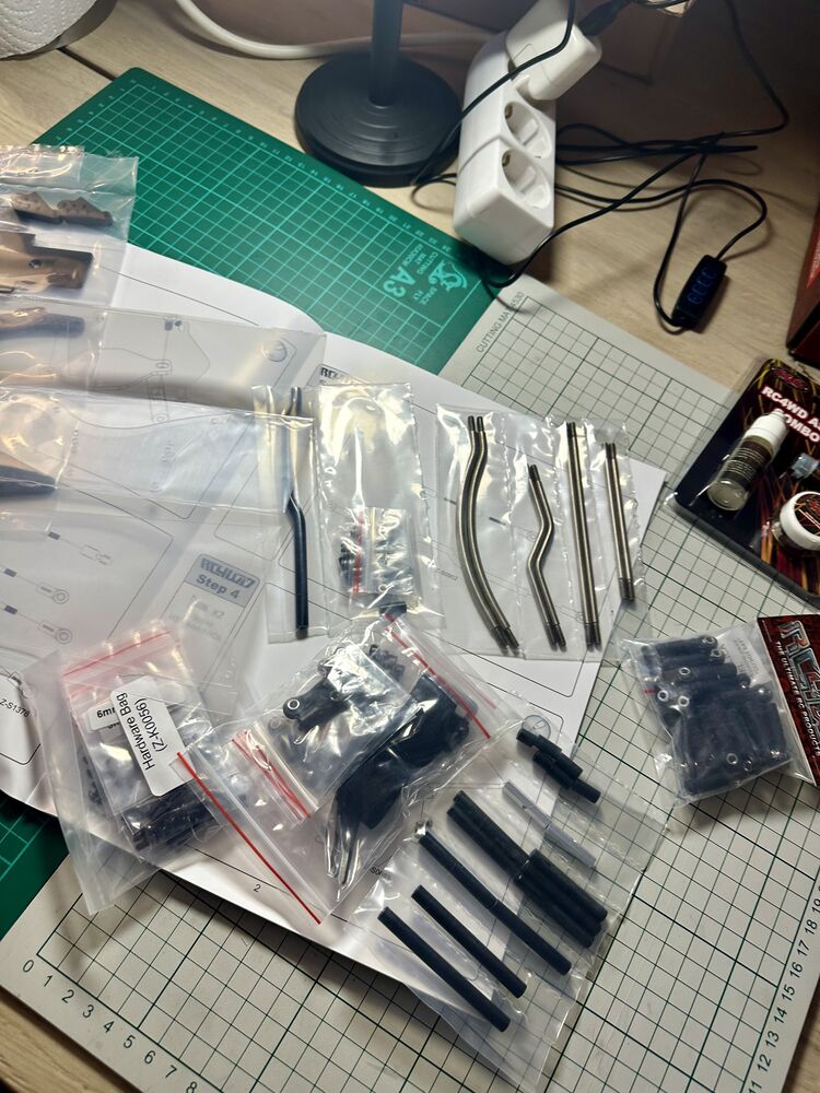

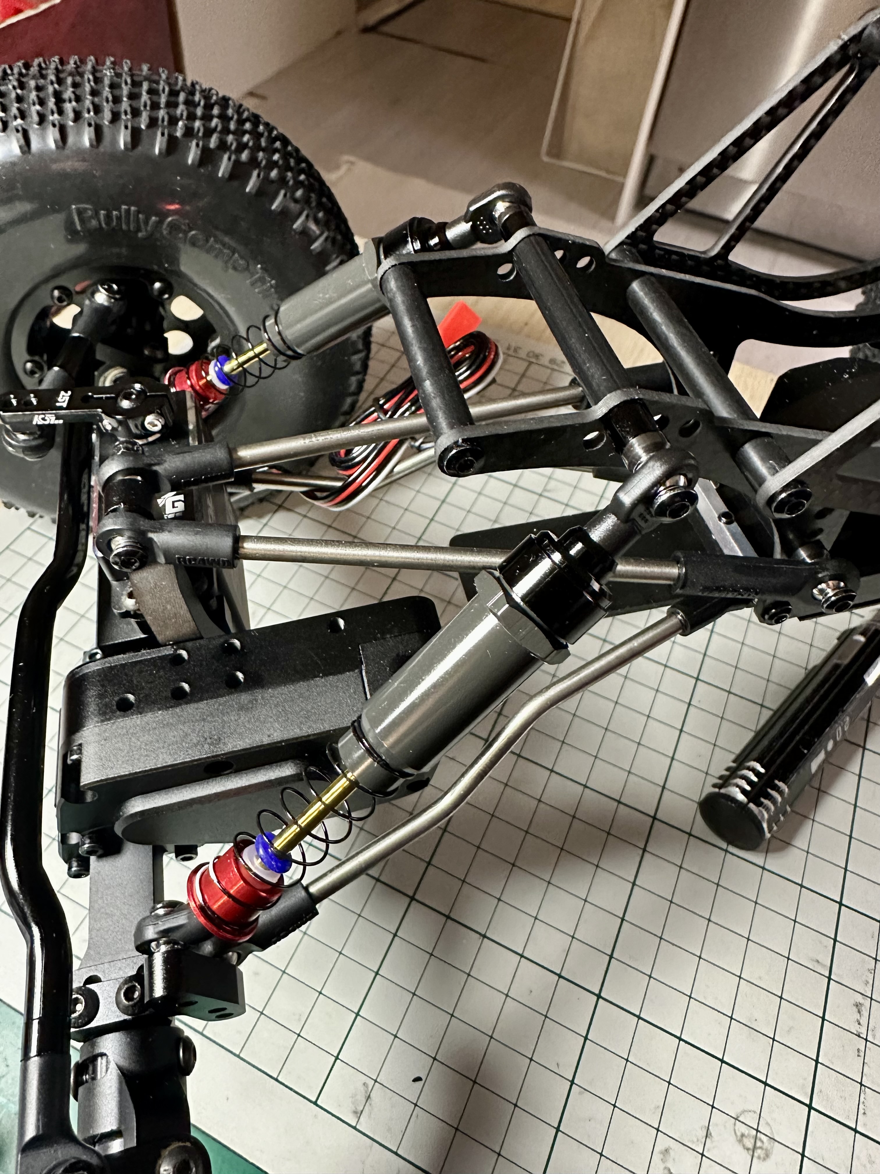

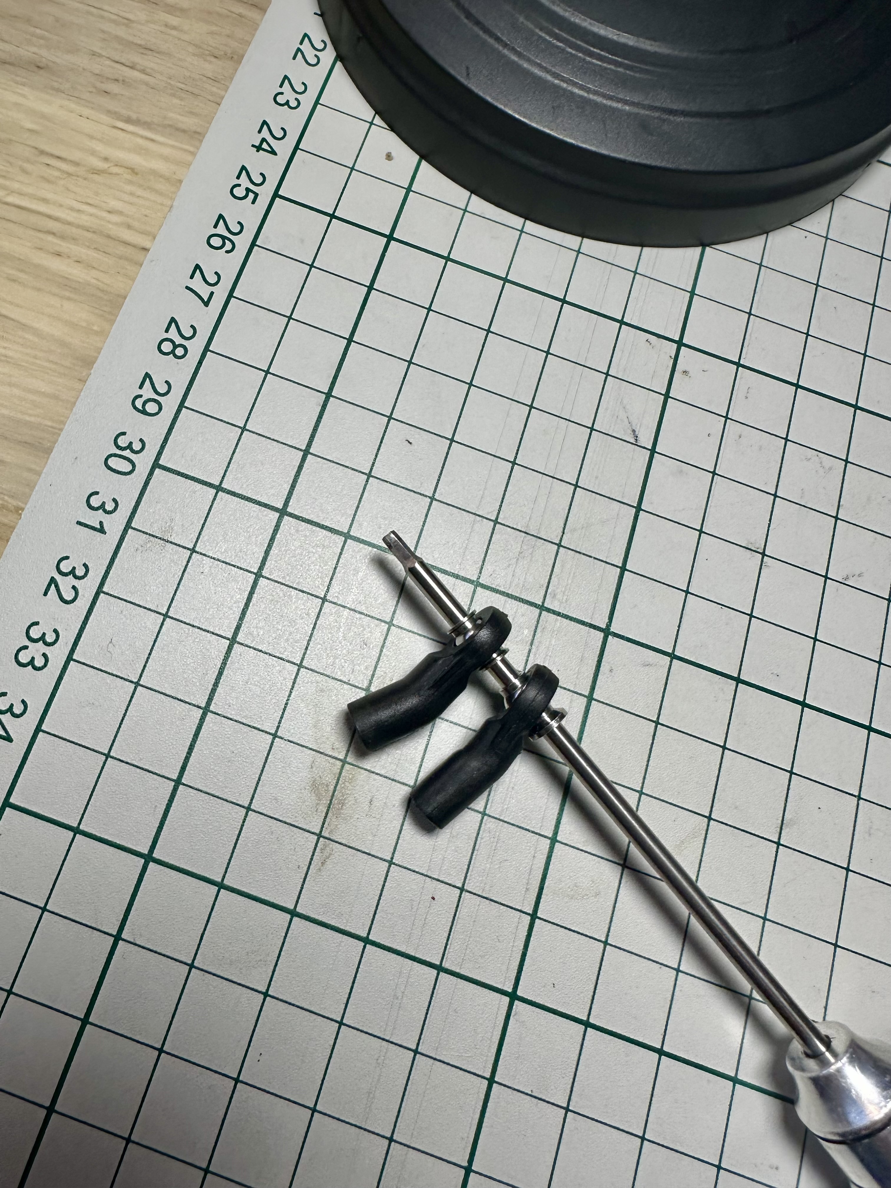

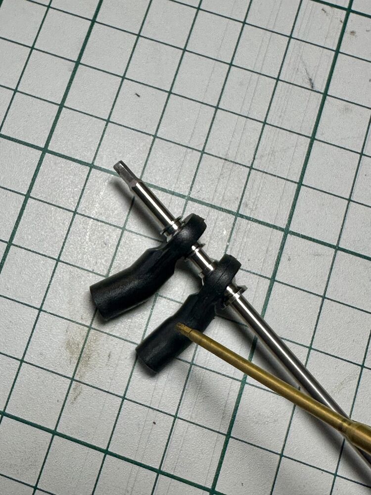

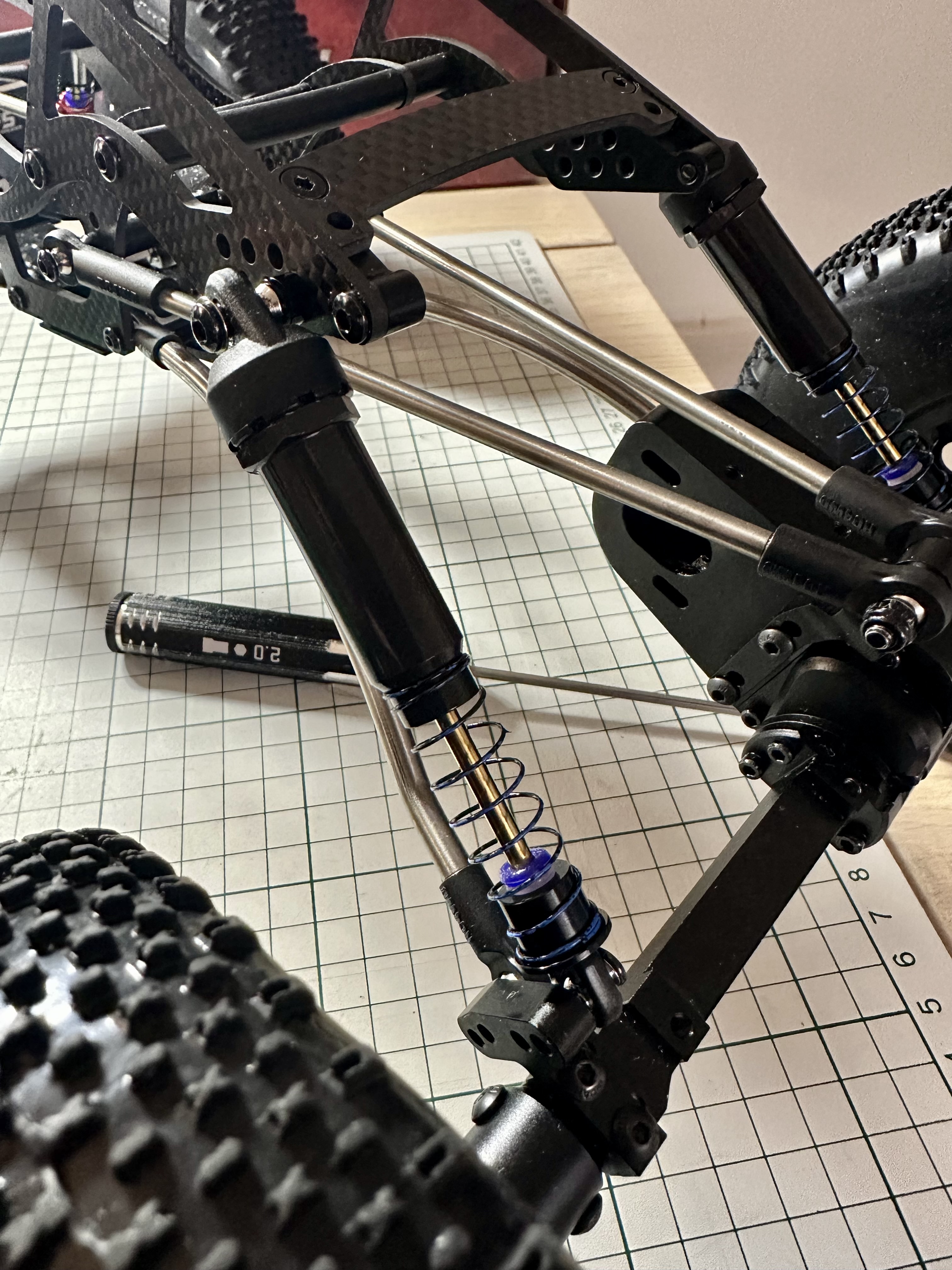

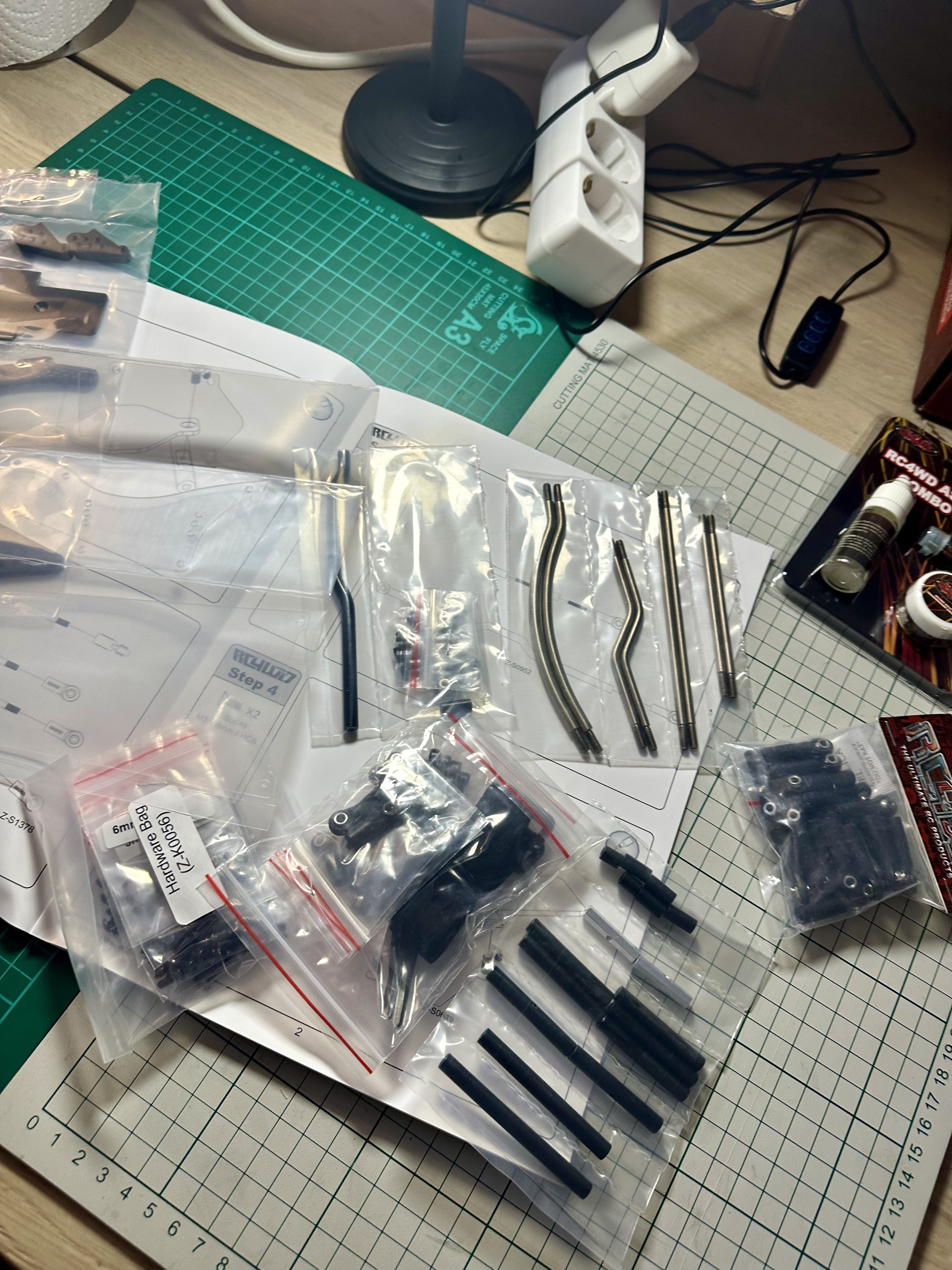

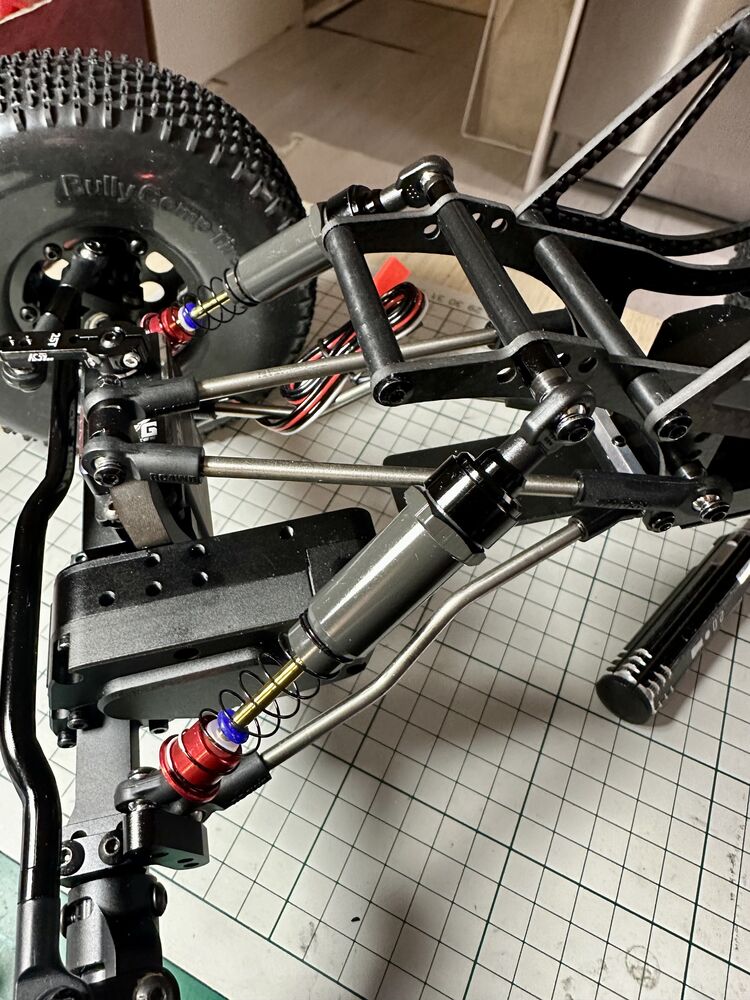

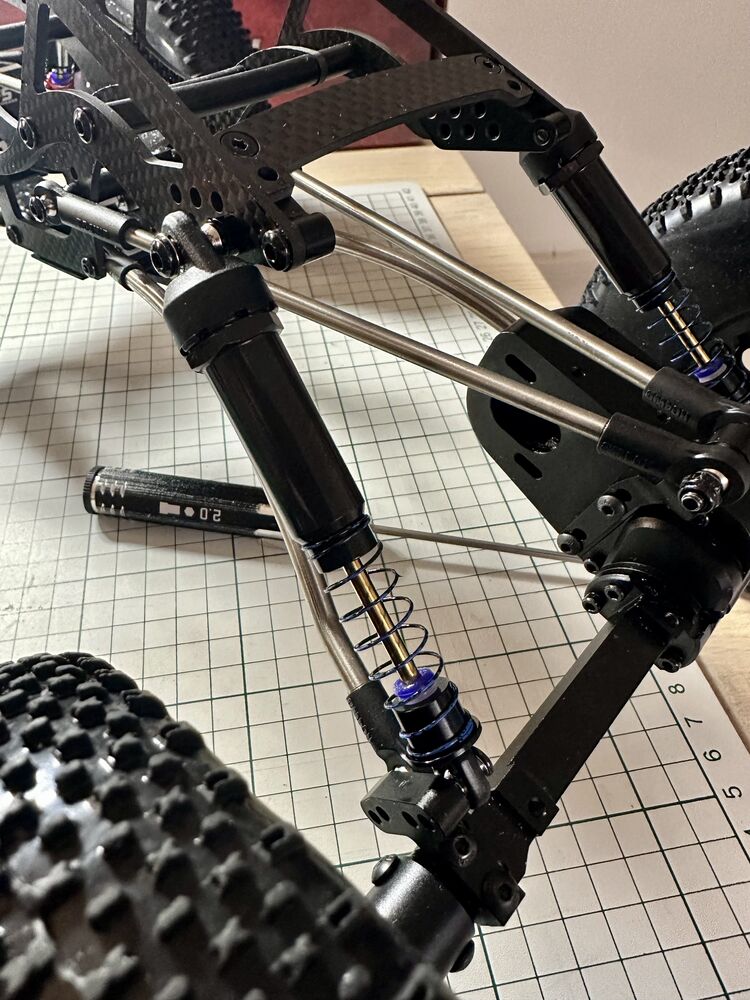

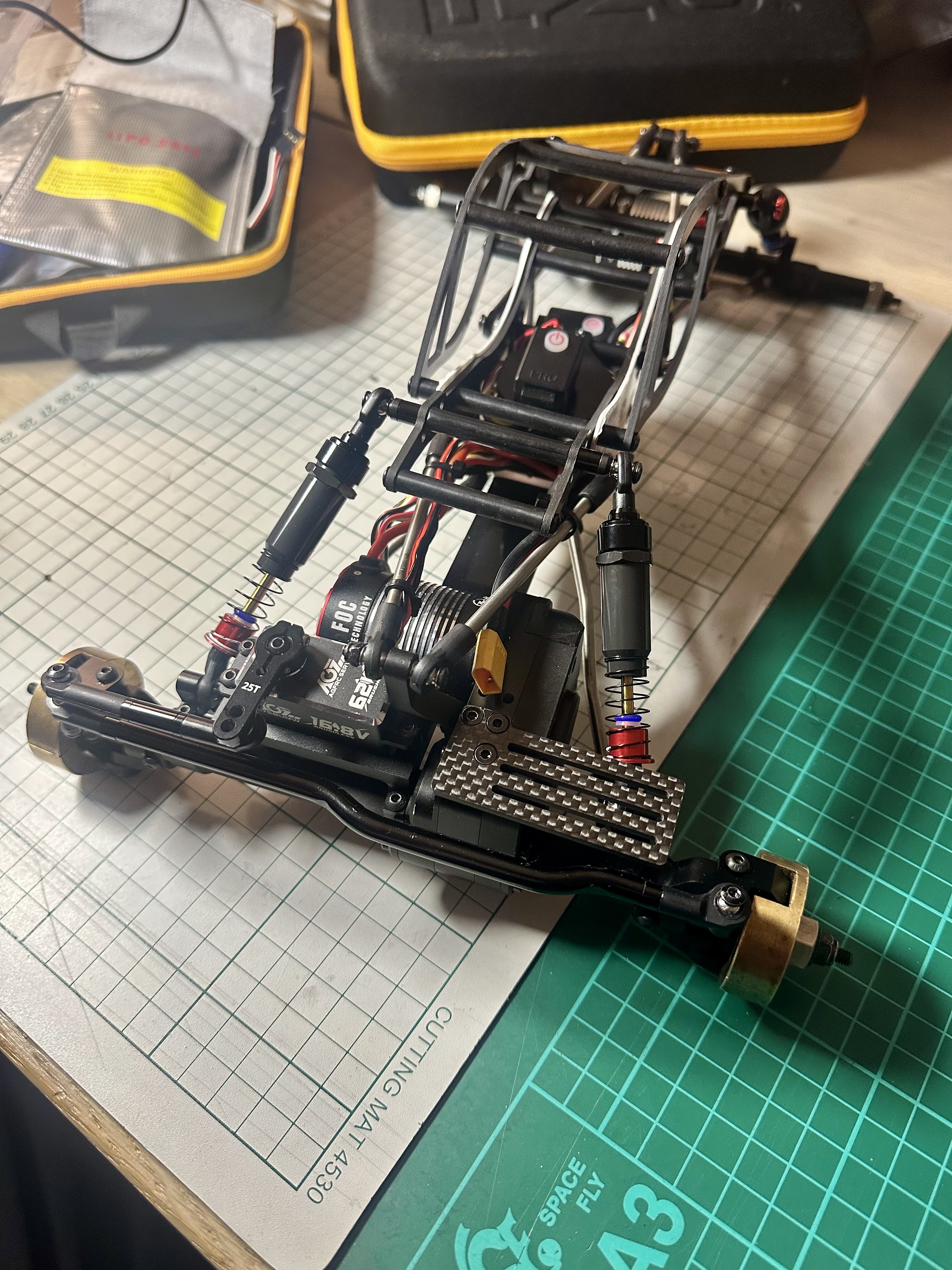

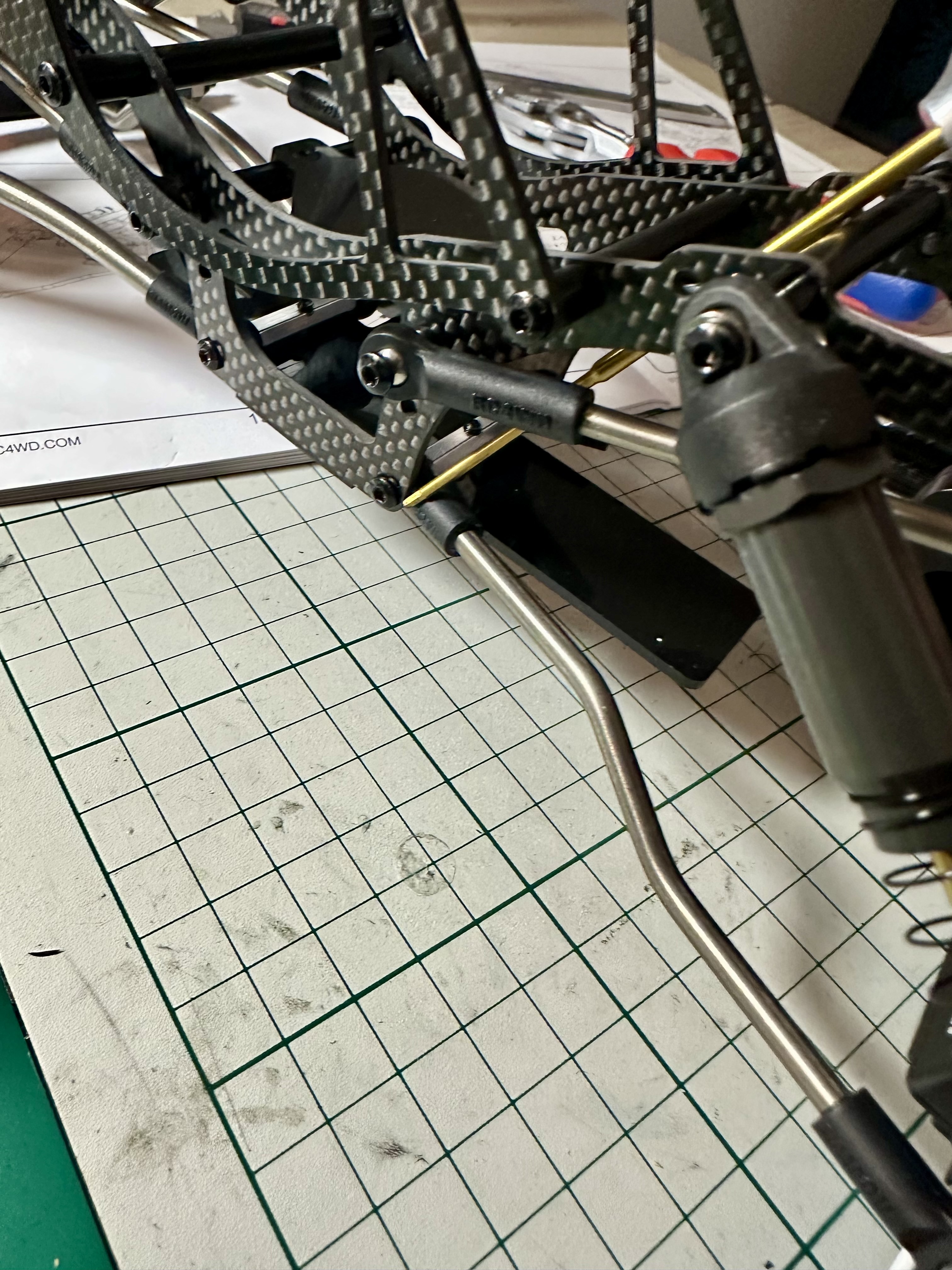

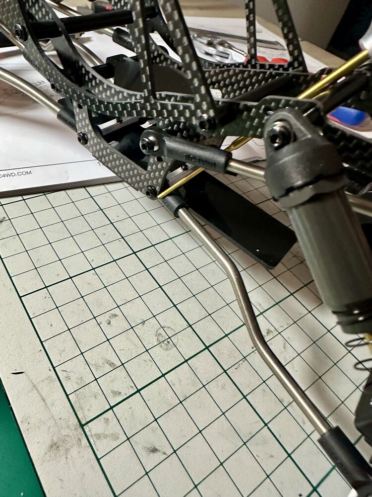

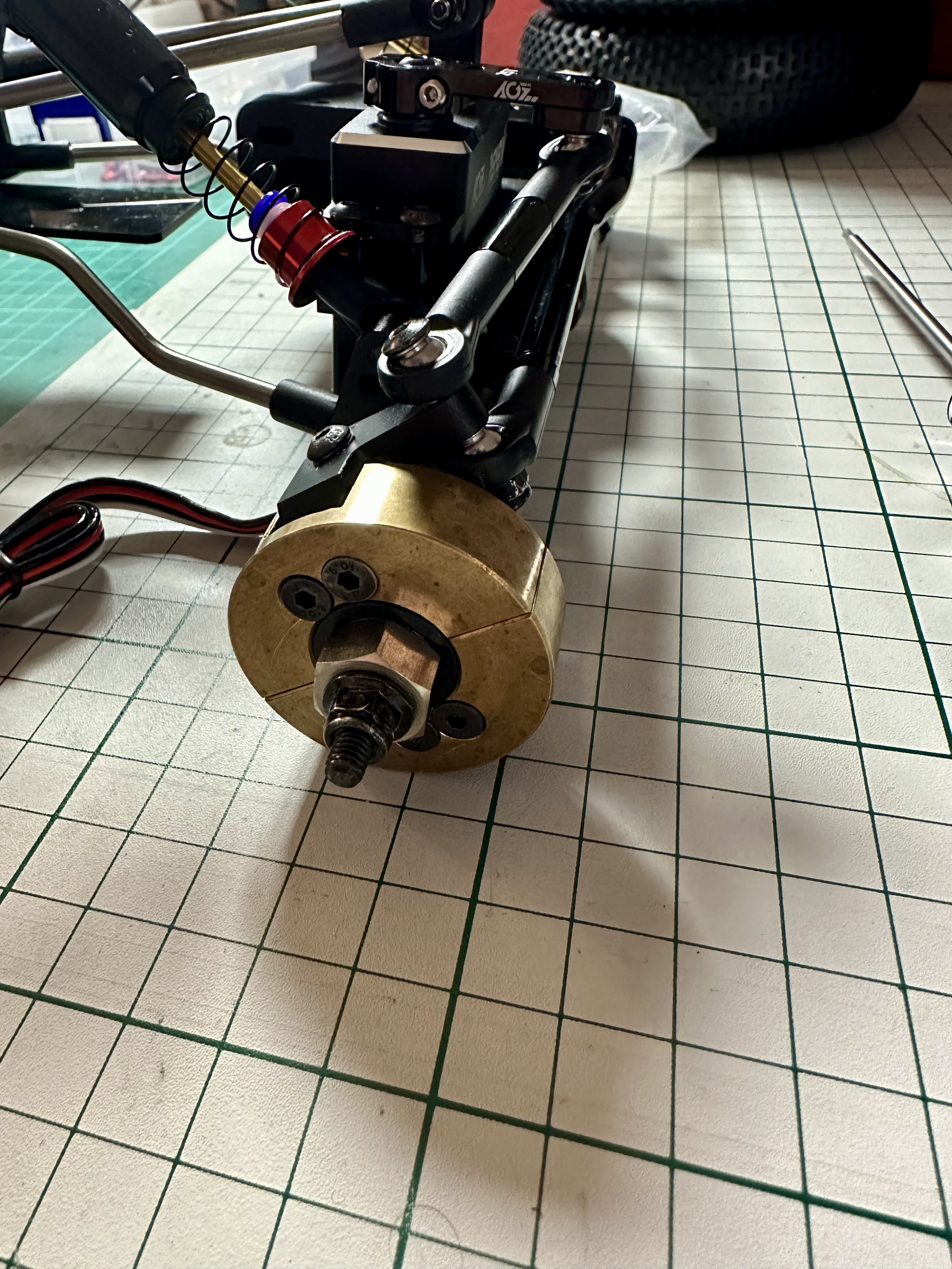

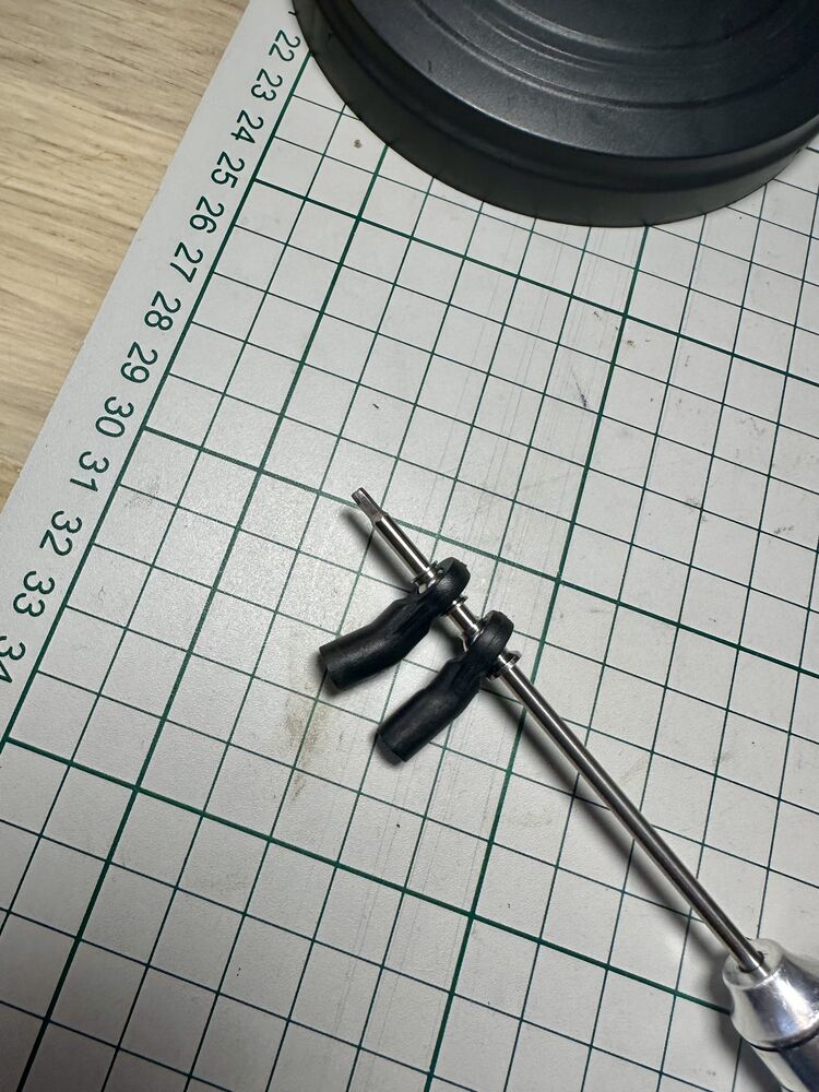

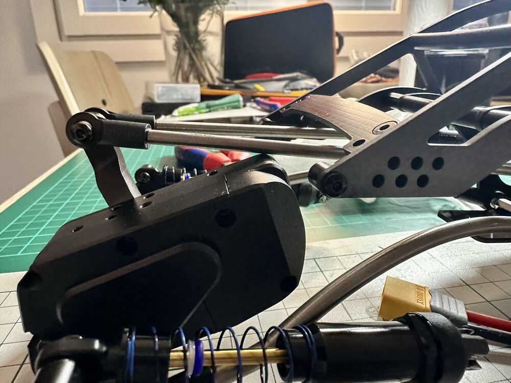

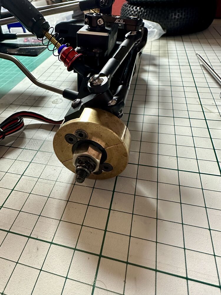

Viikolla vihdoin tuli repullinen erilaisia linkin päitä. Ajatus oli, että raidetankoon mutkalinkit, et ohjaus ei enää kanittais nyt kun casteria on maksimit.
Eteen alalinkkeihin tuli kans mutkapäät ja jostain syystä tuli aivopieru ja otin m3 linkinpäät vaikka piti tilata m3/m4 tyyppiset linkinpäät. No vähän porakonetta ja kierretappia avittaen ne sai meneen.
Erikoista, et samasta pussista löytyi kahdenlaisia linkinpäitä. Näihin en oo täysin tyytyväinen joten ne vaihtui vielä.
Aluksi ajattelin et linkinpäät edessä alalinkeissä kanittaa jousitusta ja niin ne tekikin mutta myös iskarikorkit teki sitä. Joten kaivoin pakista toiset iskarinkorkit ja vaihdoin niihin vielä lyhyemmät trx:n linkinpäät niin nyt liikkuu herkästi jousitus.
Taakse vaihdoin 2661 iskarit niin sielläkään ei enää ota mikään mihinkään kiinni.😊

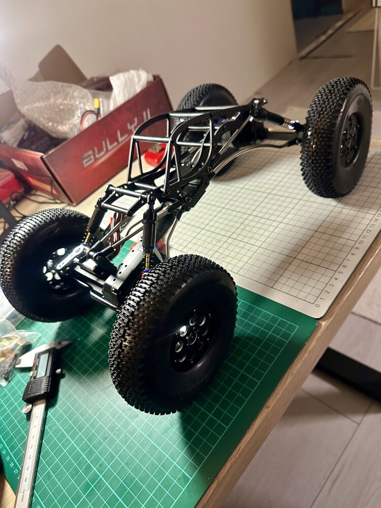

Eteen ruuvasin Jarkolta hommatut vakio painot.

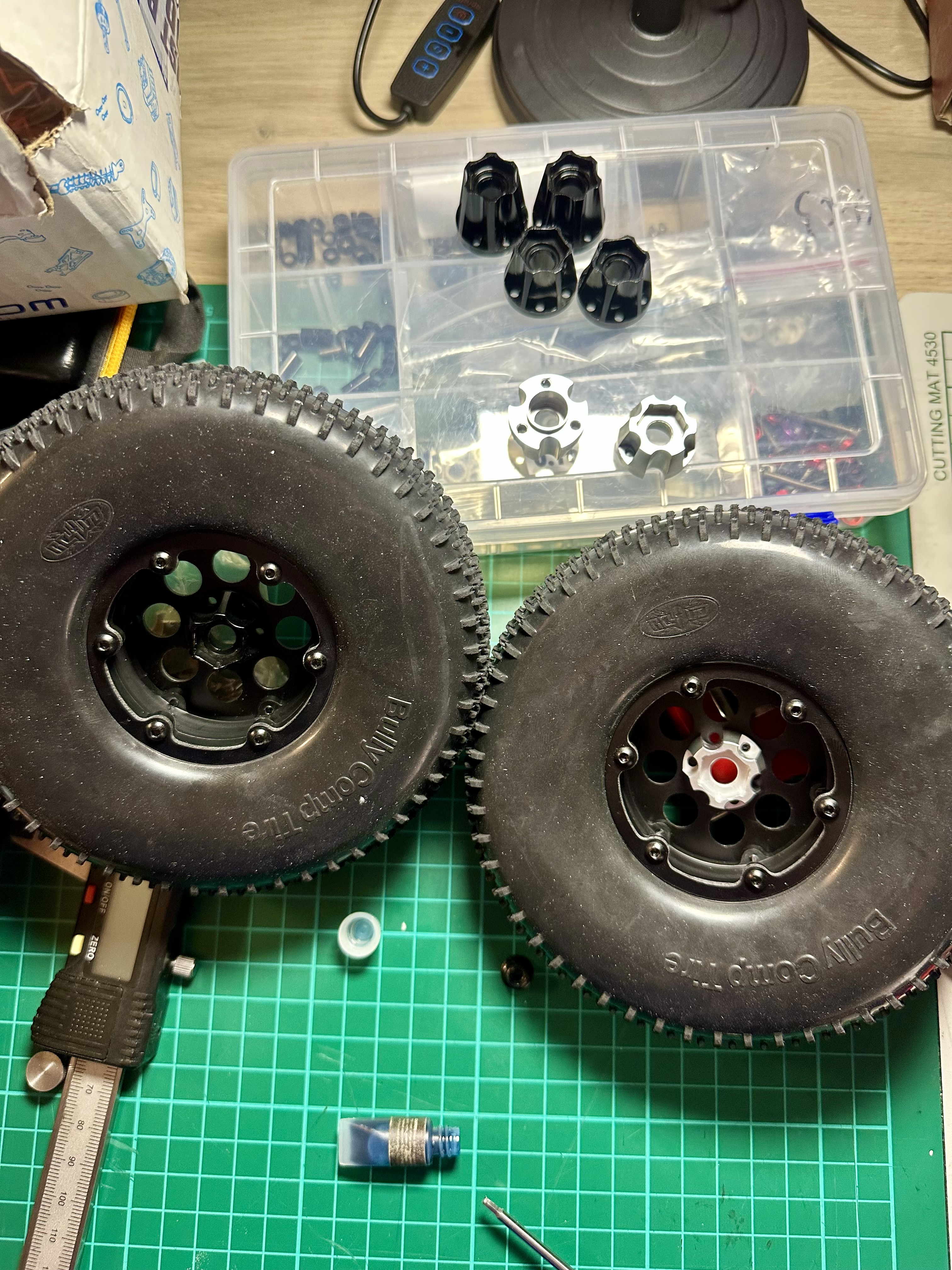

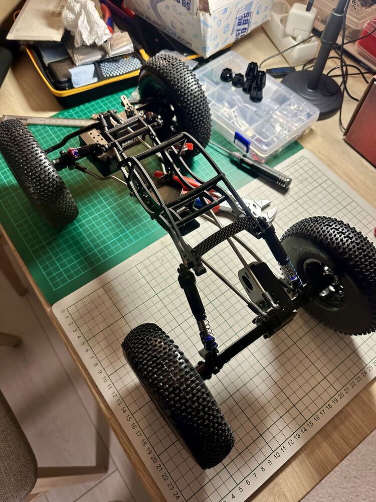

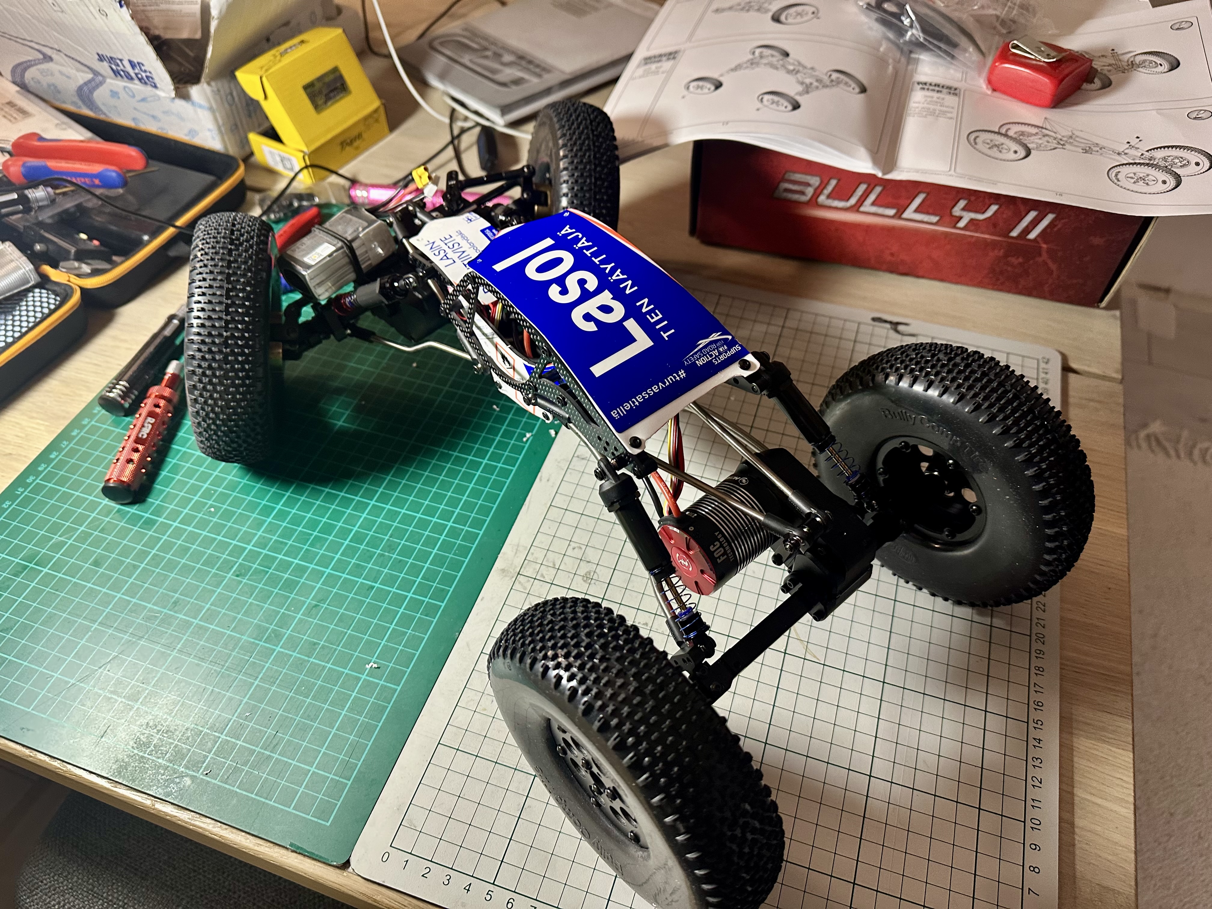

Alista tuli myös uusiia hubeja niin sai hieman autoa levitettyä, jospa se olisi hieman vakaampi ajossa…? Aika samoissa mitoissa nyt kuin utelin pohjosen sätistä pojilta auton leveyksiä.

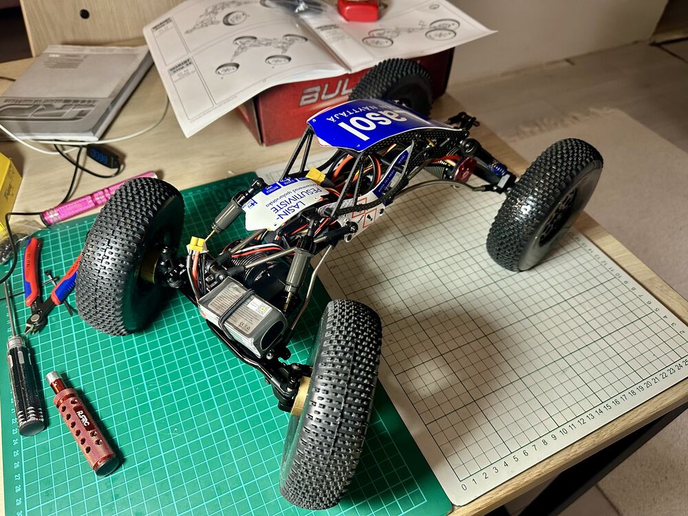

Ja pääsipä se lopulta vielä käväseen renkailla. Näyttää hyvältä!

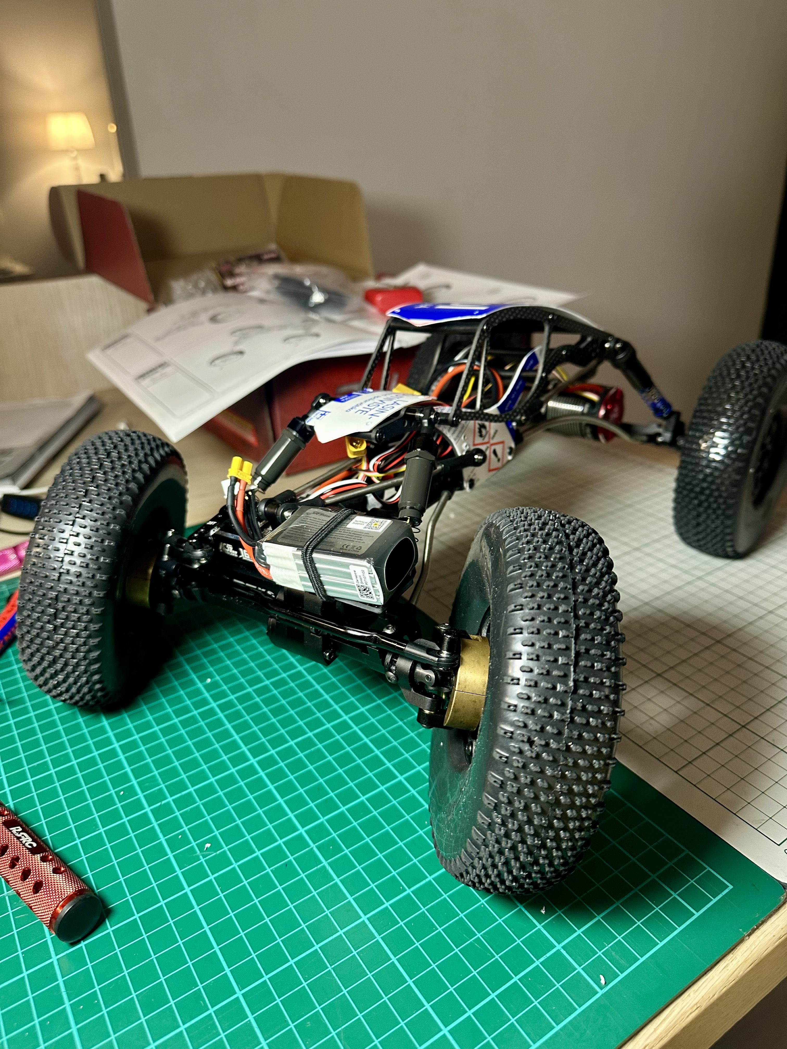

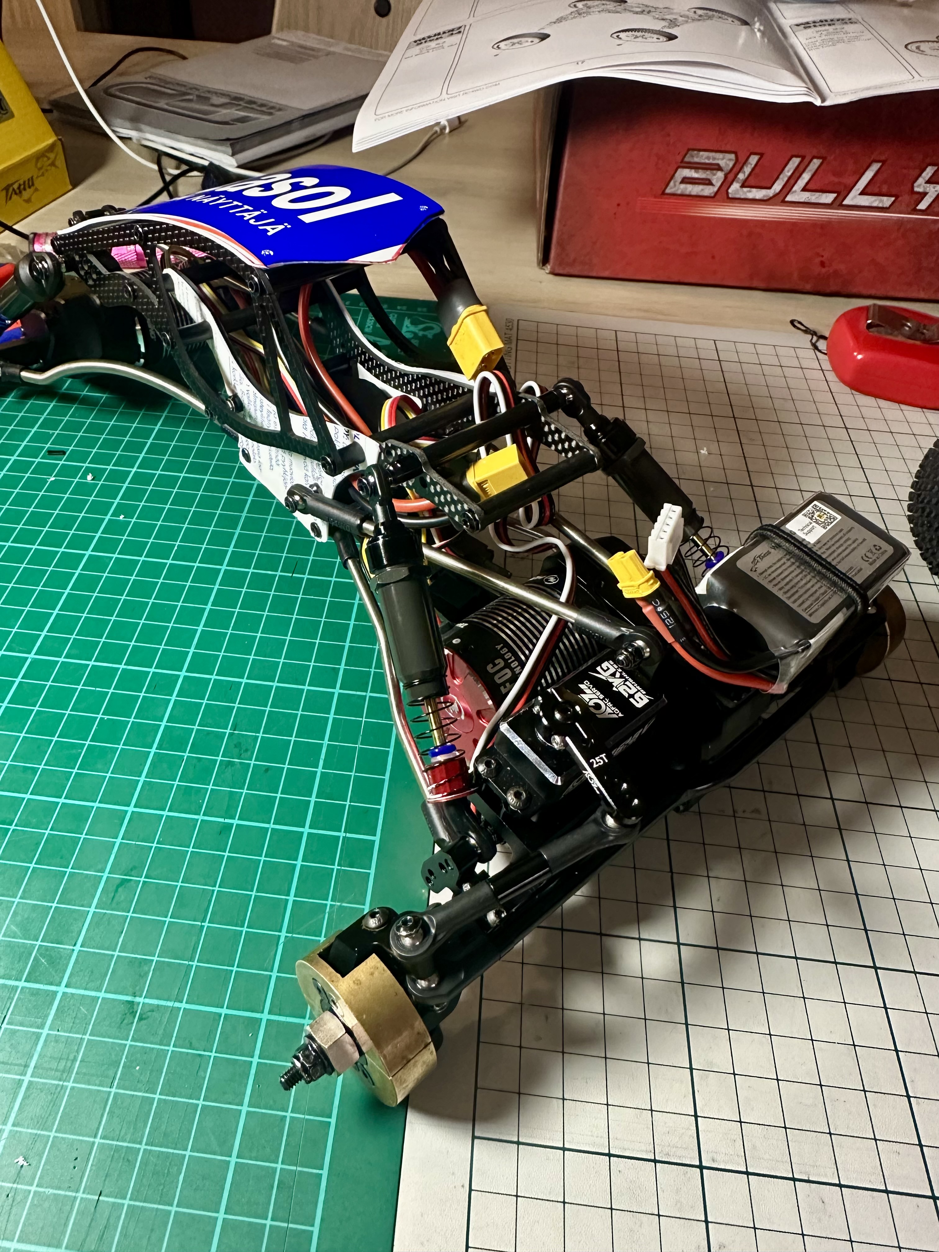

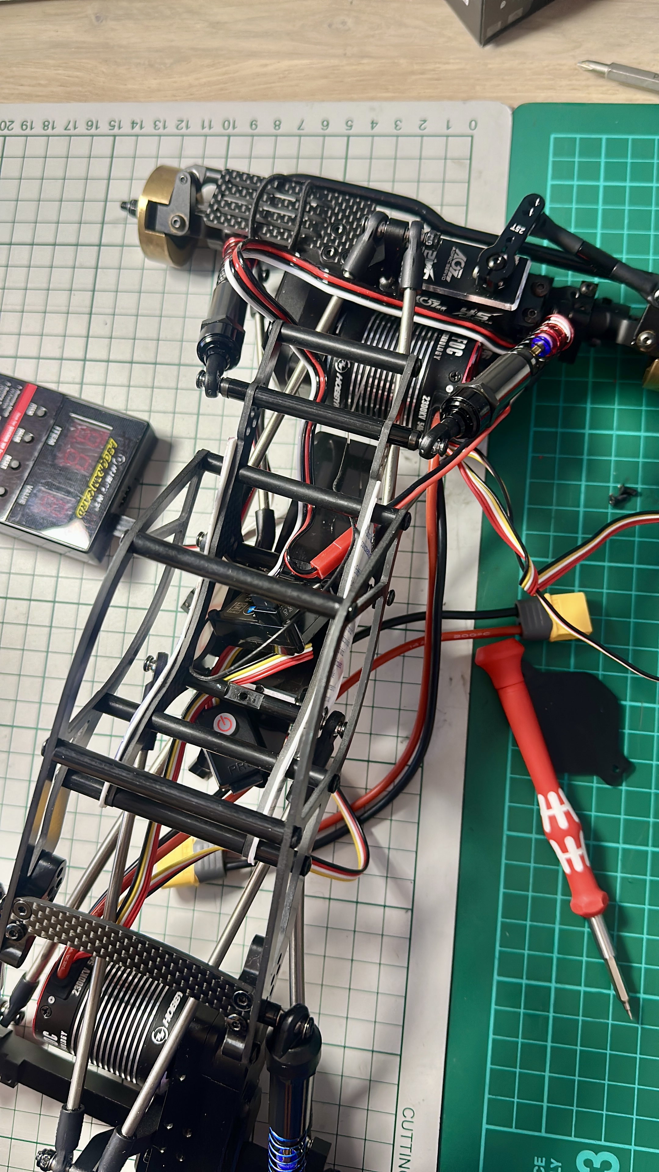

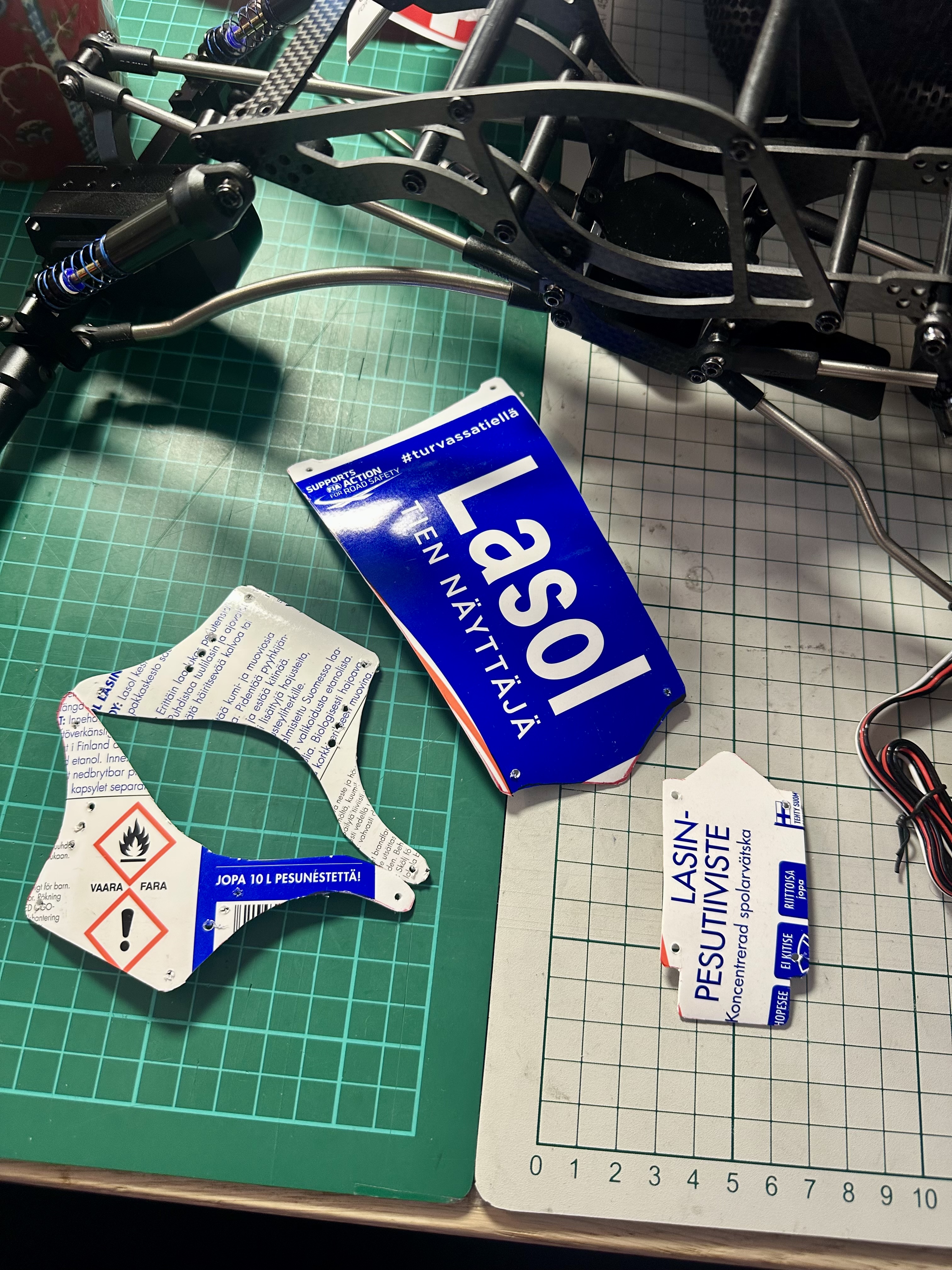

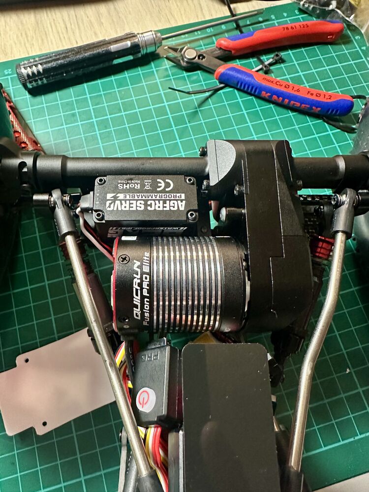

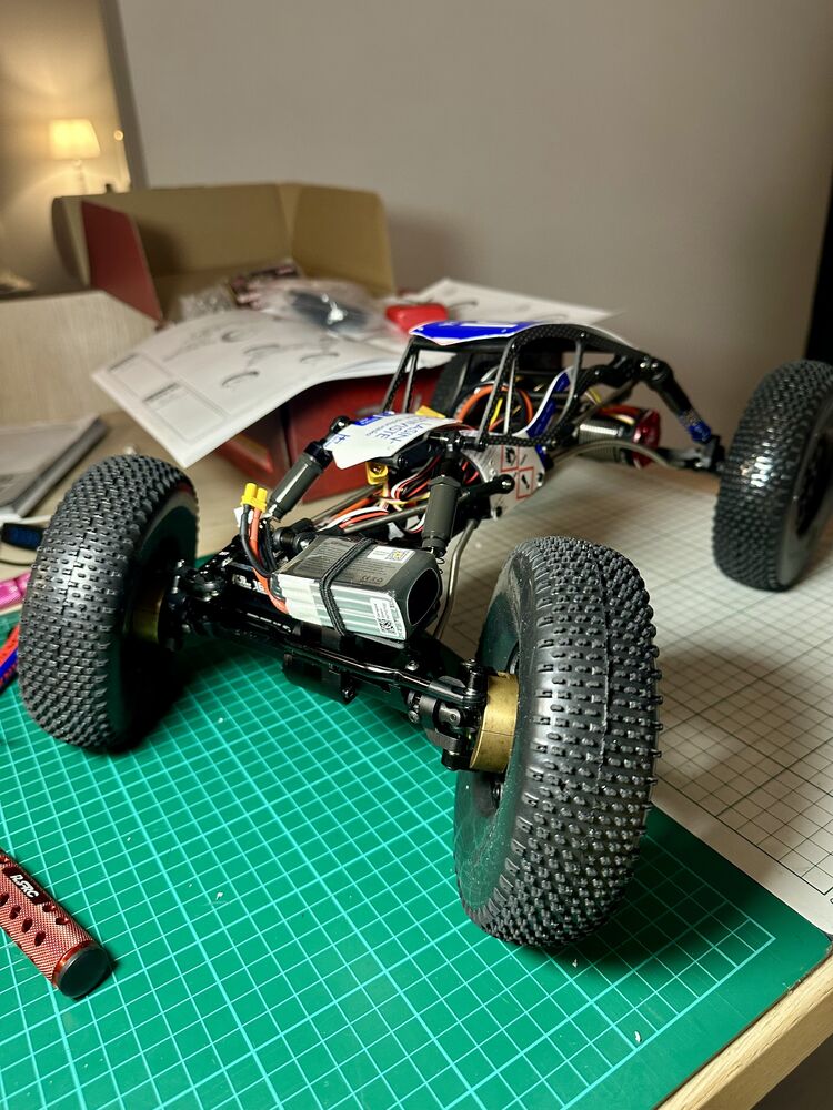

Paneelithan mie tähän veistelin kun haluaisin vakiopaneelit maalauttaa mutta maalari lähti inttiin.
Pitää varmaan Bernerin kans alkaa hieroon sopimukset kuntoon.

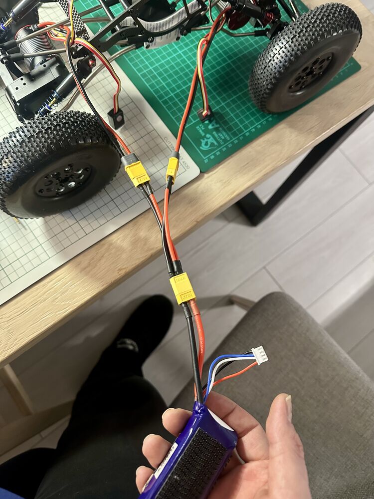

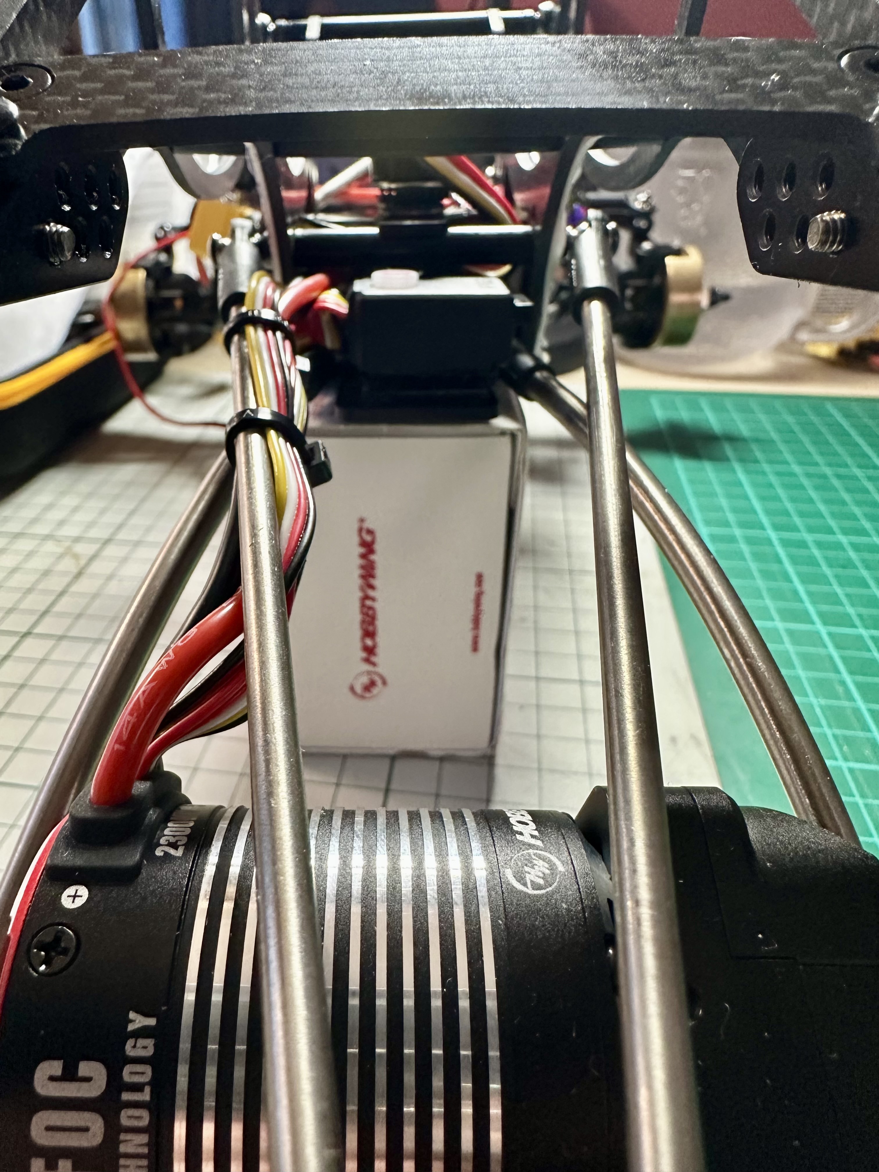

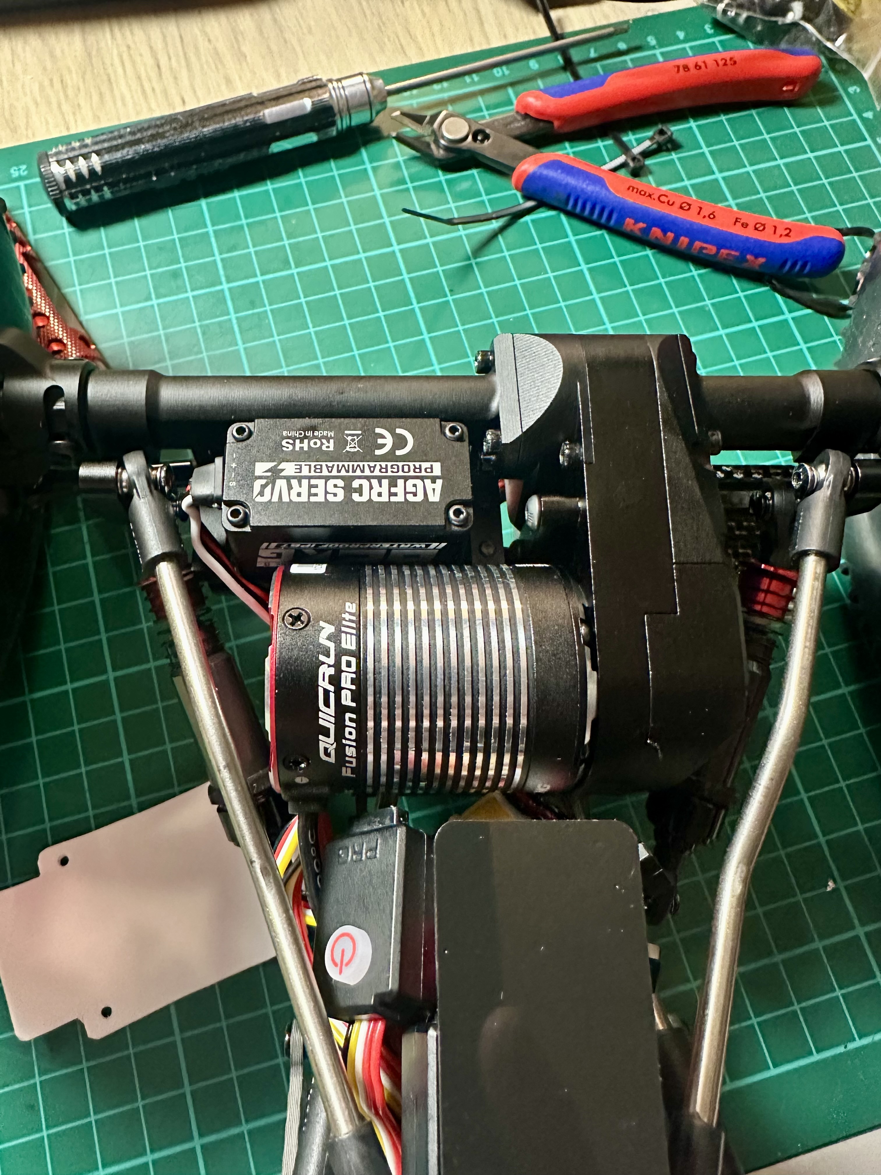

Moottorit pistin paikalleen ja johtoa on melekonen määrä vaikka nopareita ei olekkaan. 😩🤯 Fusion Pro Elitessä mm. 1extra piuha jolla saa ohjata jotain turhuutta.😁 Jos jollain on mekavinkit miten saa Fusionin virtanapin johdotusta lyhennettyä niin saa kertoa!🫡
Mut Fusionille on hyvin tilaa ja ei ota mihinkään kiinni.
Akku on aika möhkö. Olikohan virhe laittaa nuin isot möllykät tähän.
Tuli myös käytettyä renkailla tämä ja kylläpä vain näyttää makialle!🥰🔥

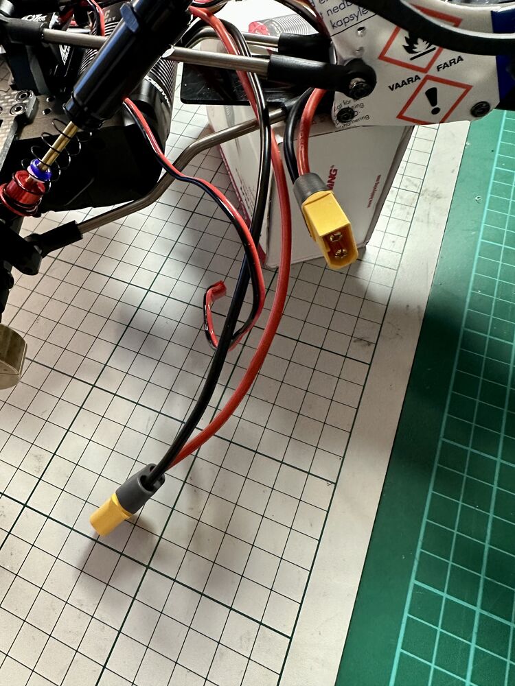

Sit pitäis kytkeä vastari ja käydä sähköt läpi. Samu lupasi näissä sit jeesiä. Sit kun kaikki on kytketty ja toimii niin ajatus on siistiä johdotukset. Niin ja ohjaukselle miettiä mekaaniset stopparit.👌🏻
Viestit: 4868
Re: Mimmonen se tämmönen PRO oikeen on? Hösön uus aluevaltaus kaudelle -26

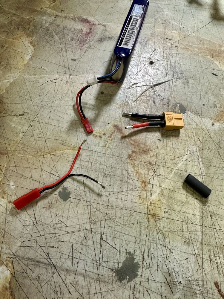

Melkein saattaisin vaan virtanapin johon kolvata yhteen ja nakkoa nuo megakokoset napit kartanolle. Säästyy tilaa ja painoa. 👌 Hyvältä näyttää kiesi!
32x Finnish Champion
MikkoN.
Viestit: 92
Viesti Kirjoittaja MikkoN. »
Njoo muuten kyllä, mut moottoreiden säätäminen hoidetaan tuon virtanapin kautta.😐
Toki jos sen napin sais avattua ja kolvattua piuhat irti ja sit vaan lyhentäis. Tai johdoista pätkä pois ja kolvaa uudestaan ne yhteen. Ei kaunein mut varmaan turvallisin….
Viestit: 4868
MikkoN. kirjoitti: Su 01.02.2026 20:19 Njoo muuten kyllä, mut moottoreiden säätäminen hoidetaan tuon virtanapin kautta.😐
Ainiin, tosiaan. 😅 Joo pätkä välistä pois ja hyvä tulee.

Mä olen niin nössö etten lähtis noihin fusionin virtanappeihin koskemaan mitenkään.
Johdon saa aivan helposti pyöriteltyä vaikka akselin pään ylälinkkimountin ympärille ja virtanapoi teipillä servon kylkeen. Tulee riittävän nätti ja toimiva.
Takaata olen tuonut napin hyttiin/runkoon muiden johtojen jiukossa.

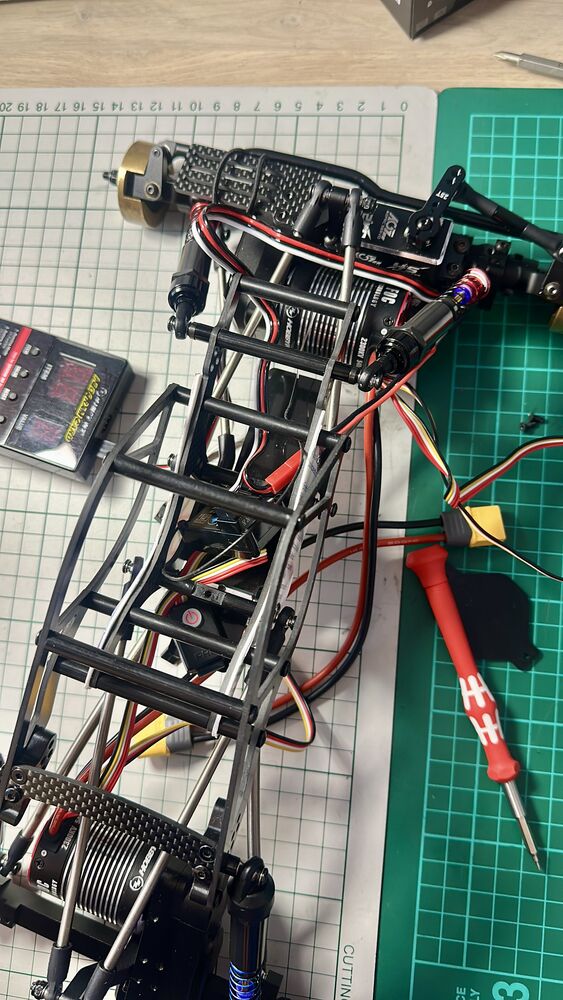

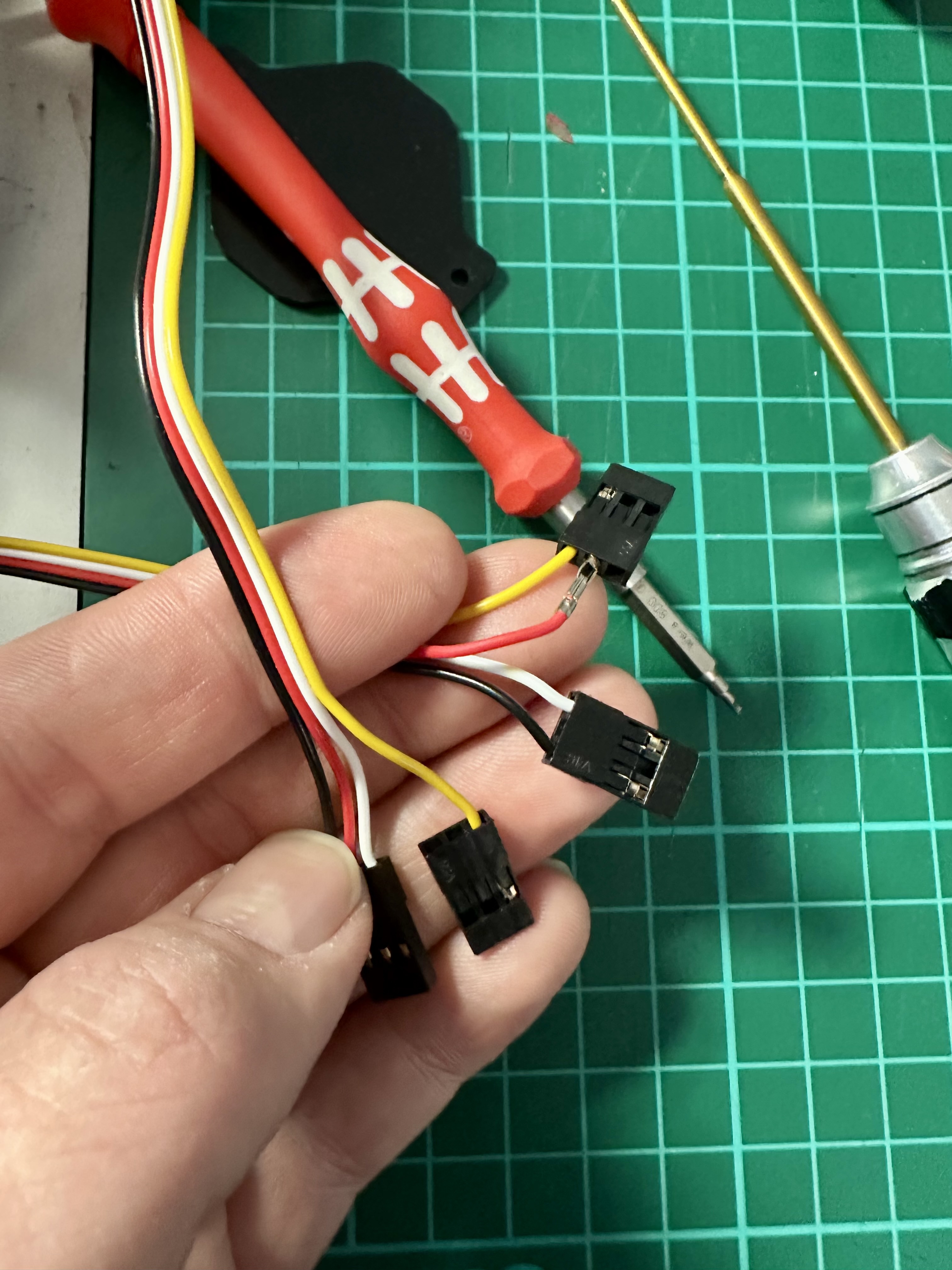

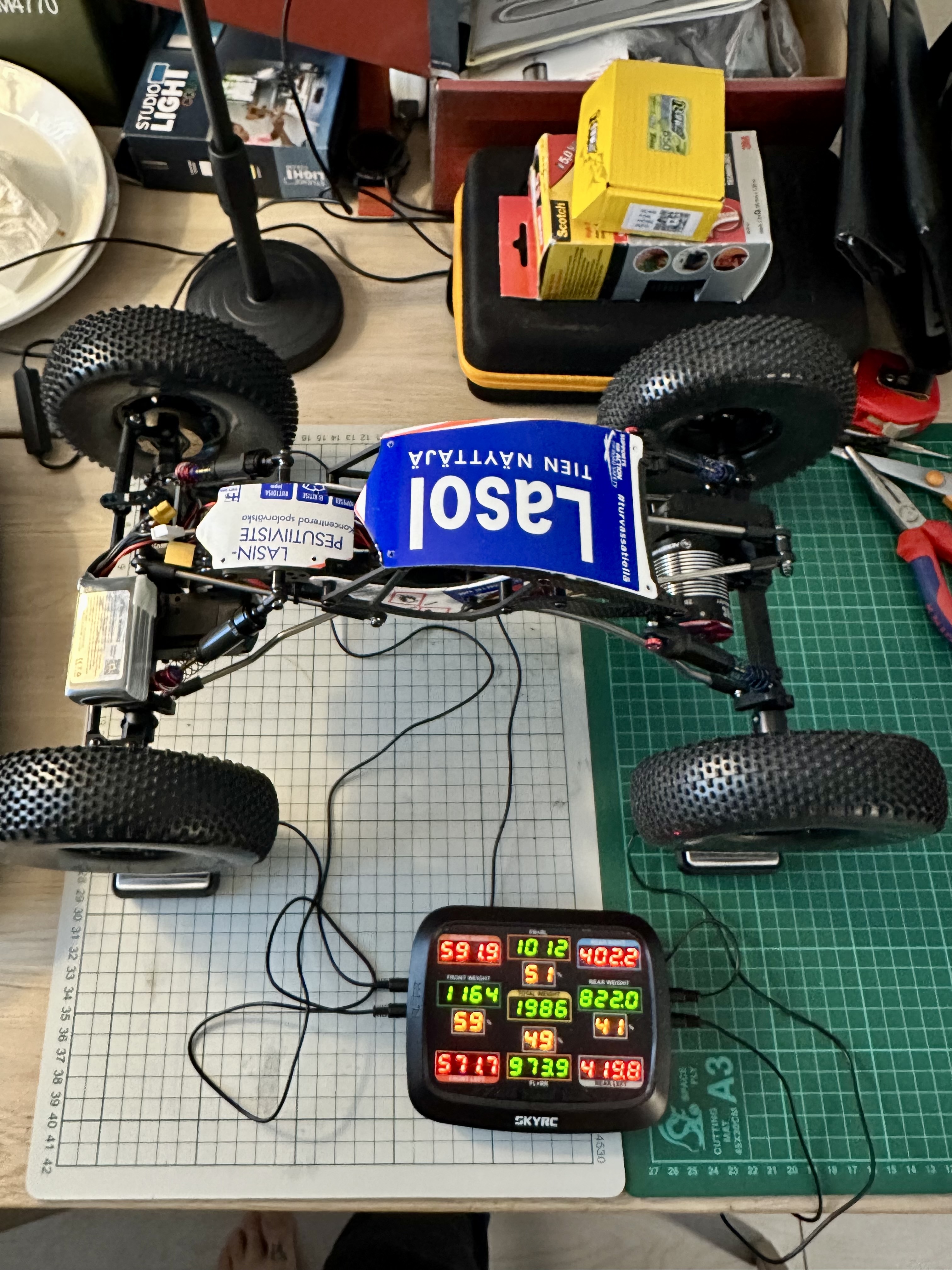

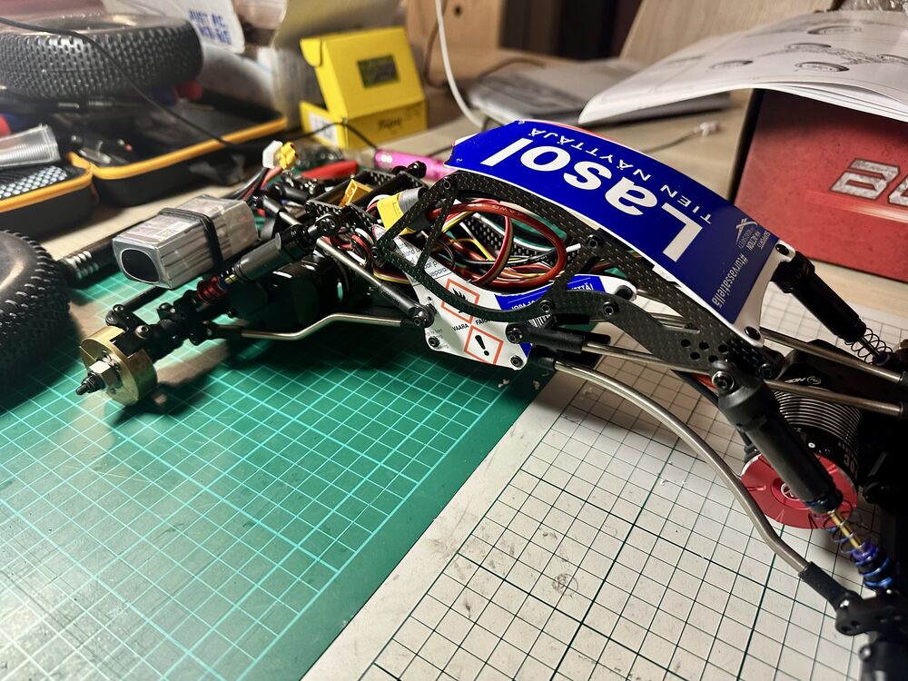

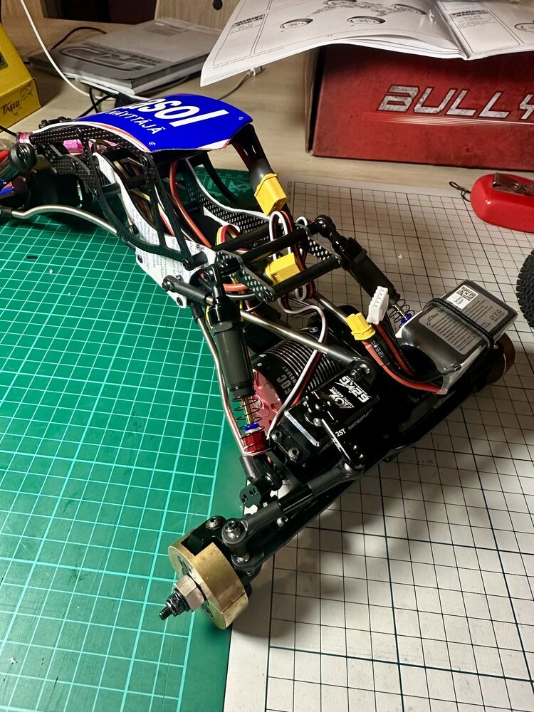

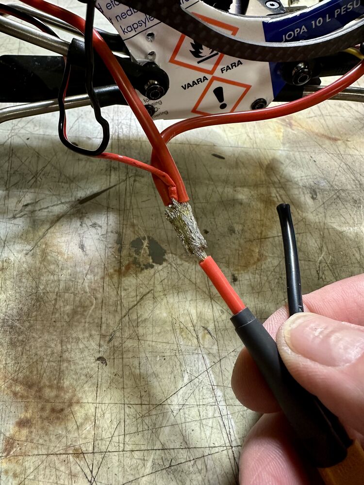

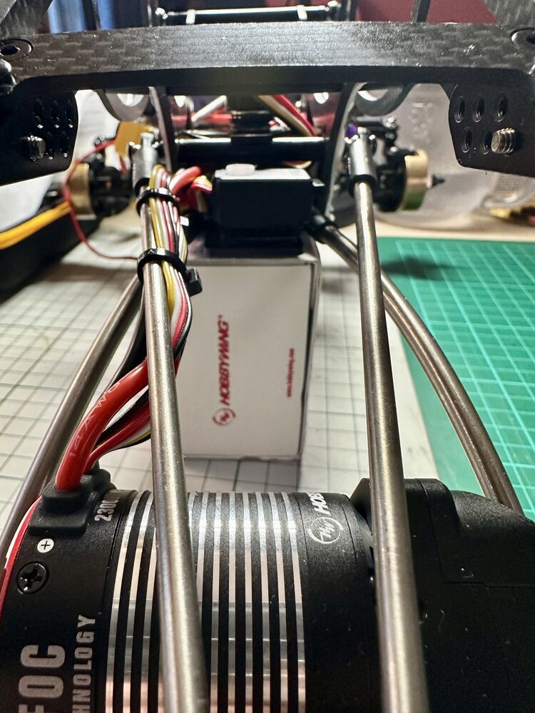

Piti ensviikolla Samun kans punoa nää sähköt nippuun ja katsoa mankasta säädöt minttiin mut kattelin Samun Zero2Hero pätkiä ja siellä oli ohjeet hyvin niin tein sähköistyksen täsä lomaa alotellessa.

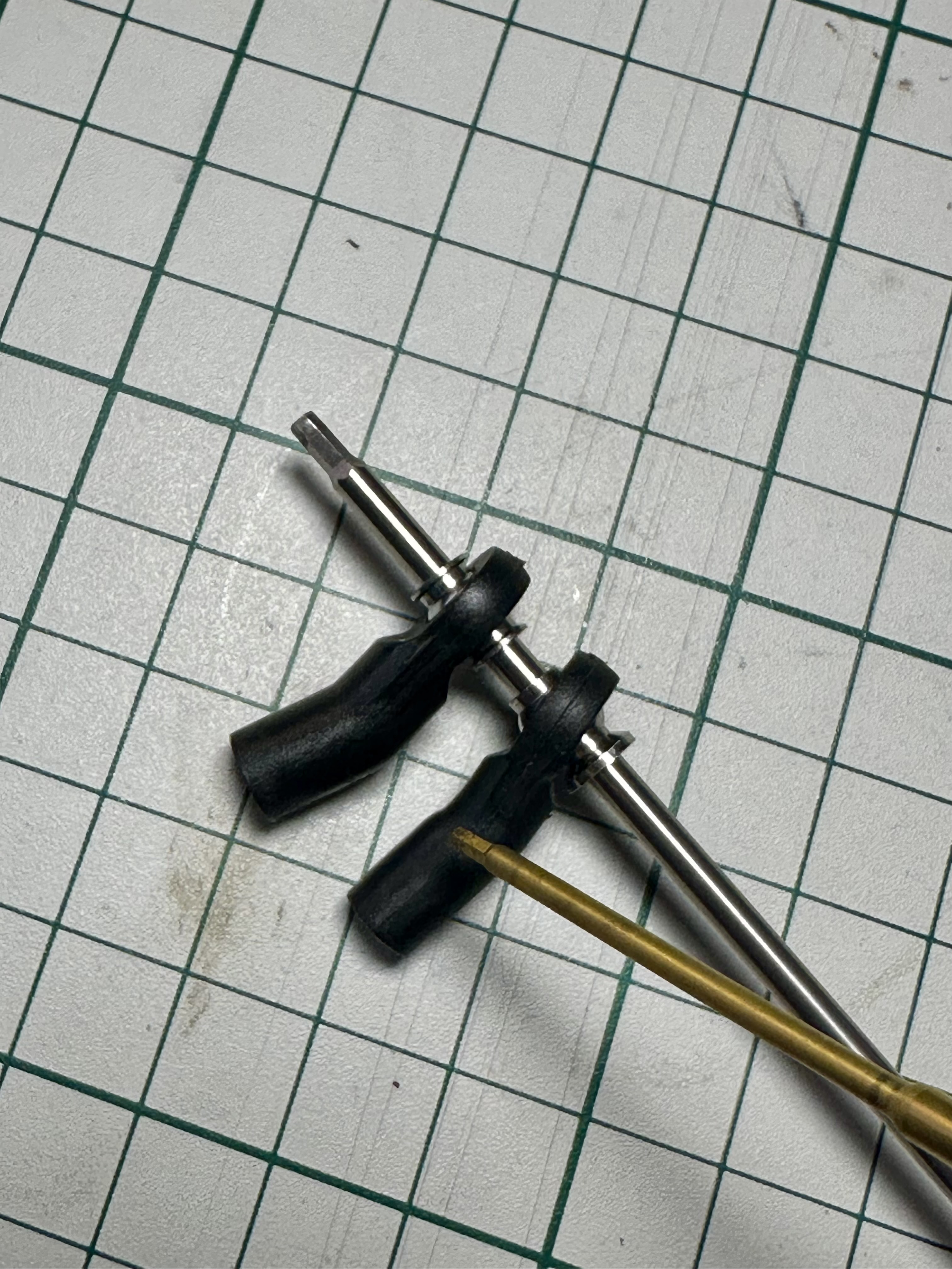

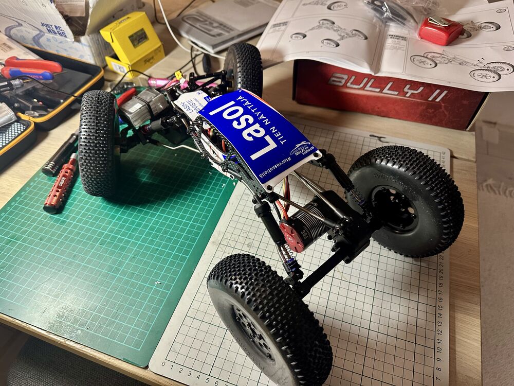

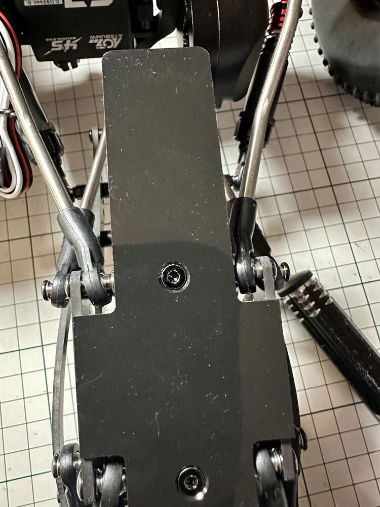

Mutta homma alkoi sillä, et pää-hessoista tuli Harrilta aivan oikeat linkinpäät ja vaihdoin ne eteen alalinkkien takapäähän kiinni.
Ja tossa toi näkyy toi pullistuma mikä jäi häiritsemään nuissa m3 linkinpäissä. Sen takia m4 tilalle.

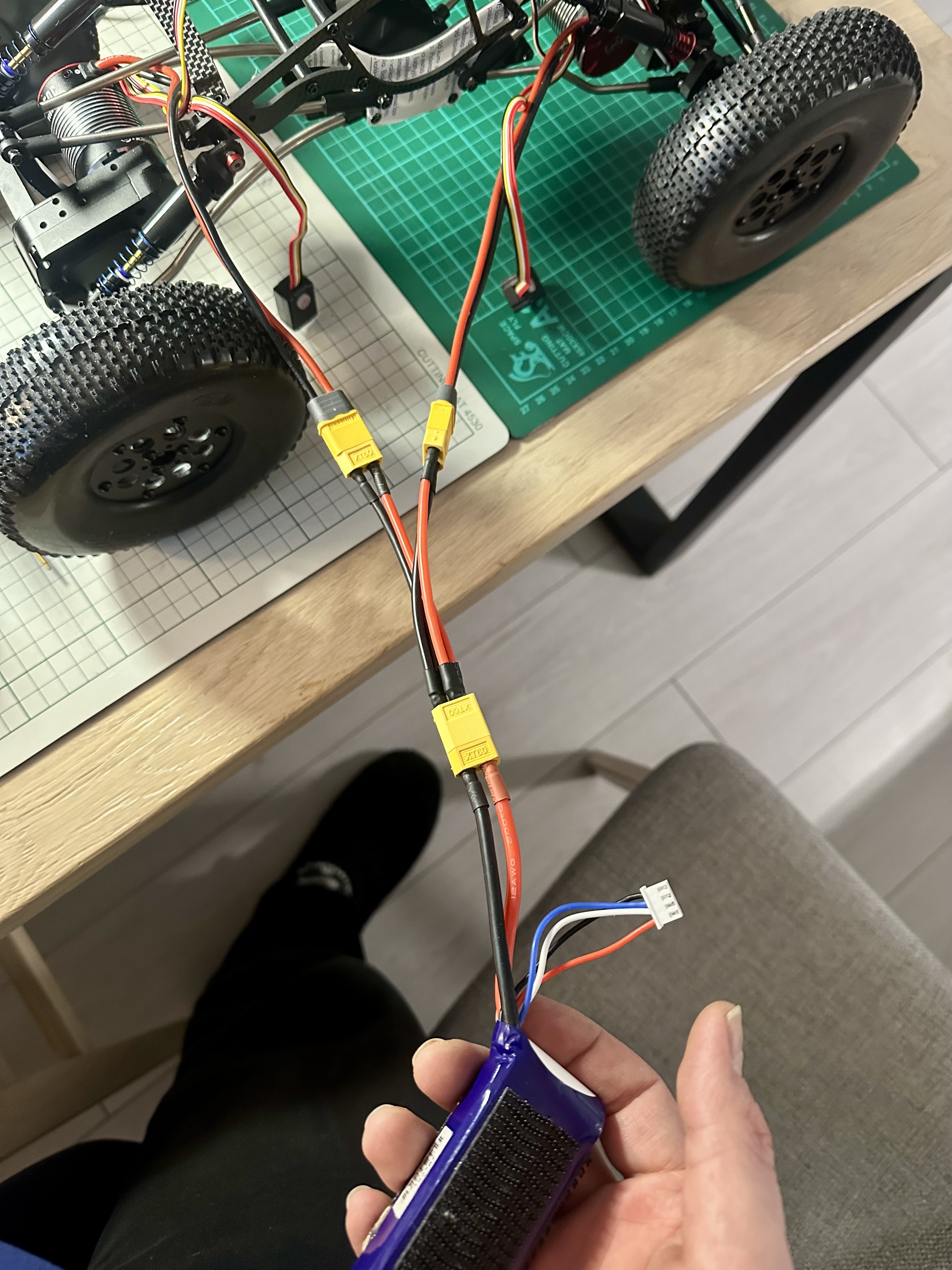

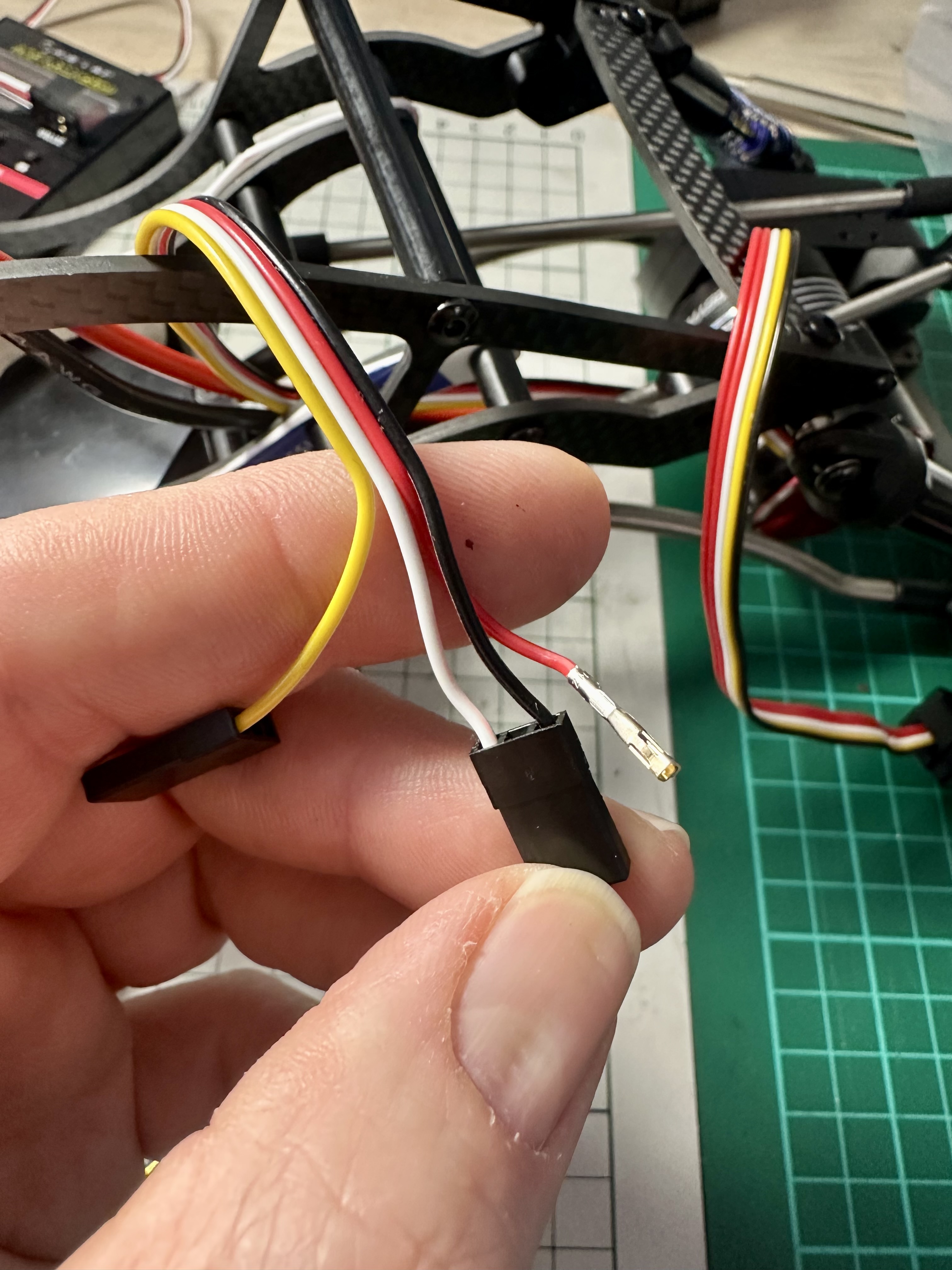

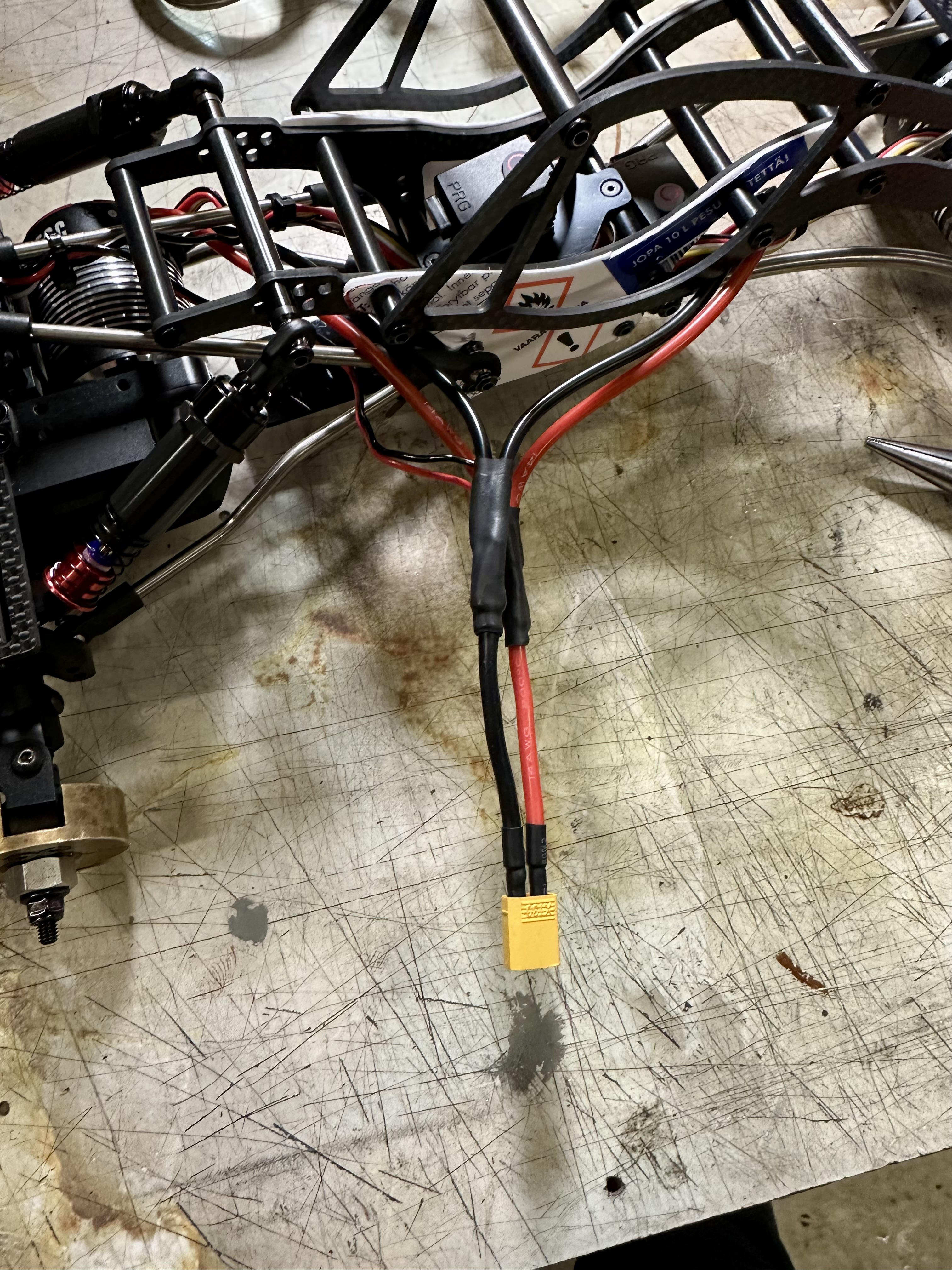

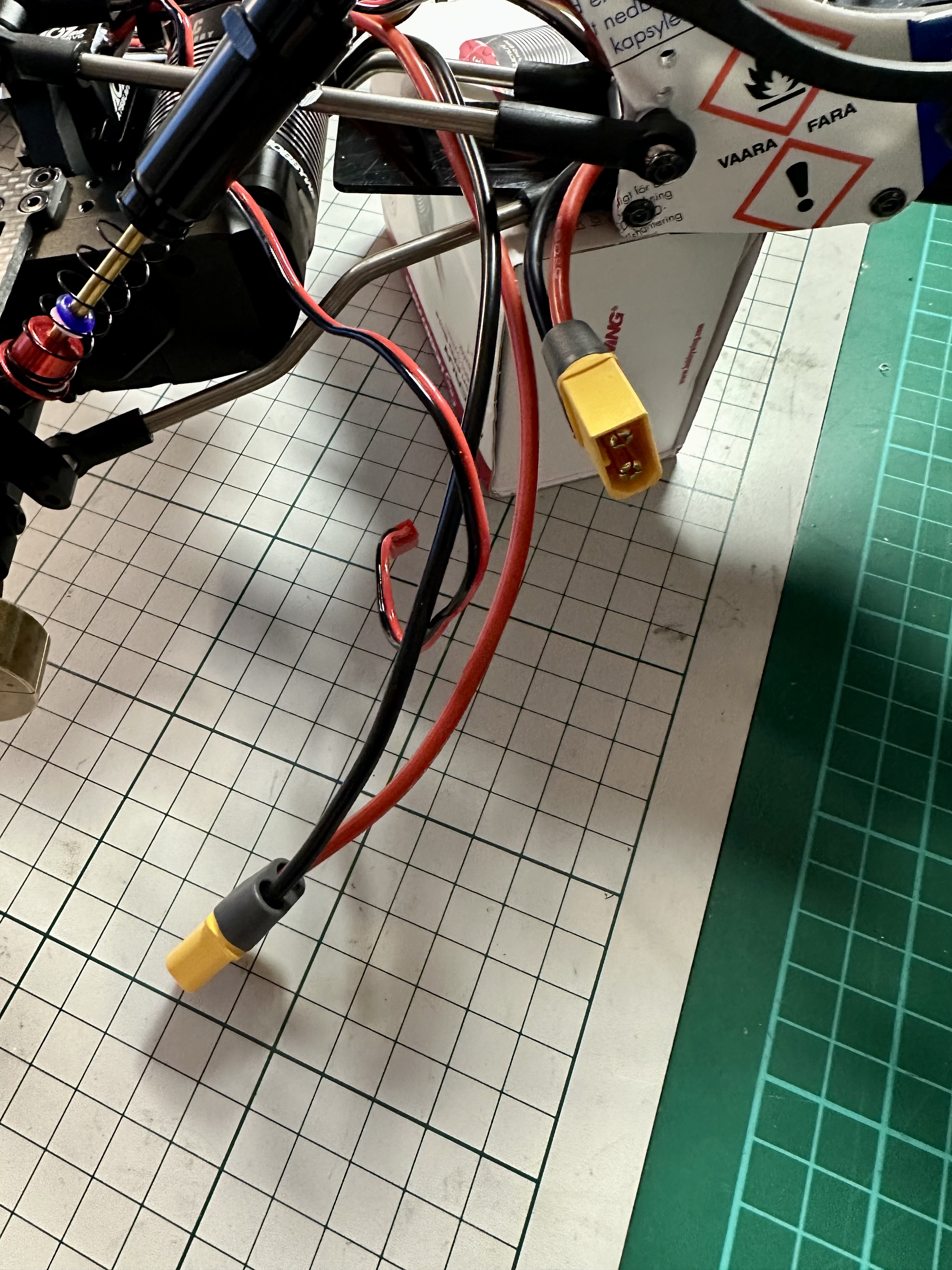

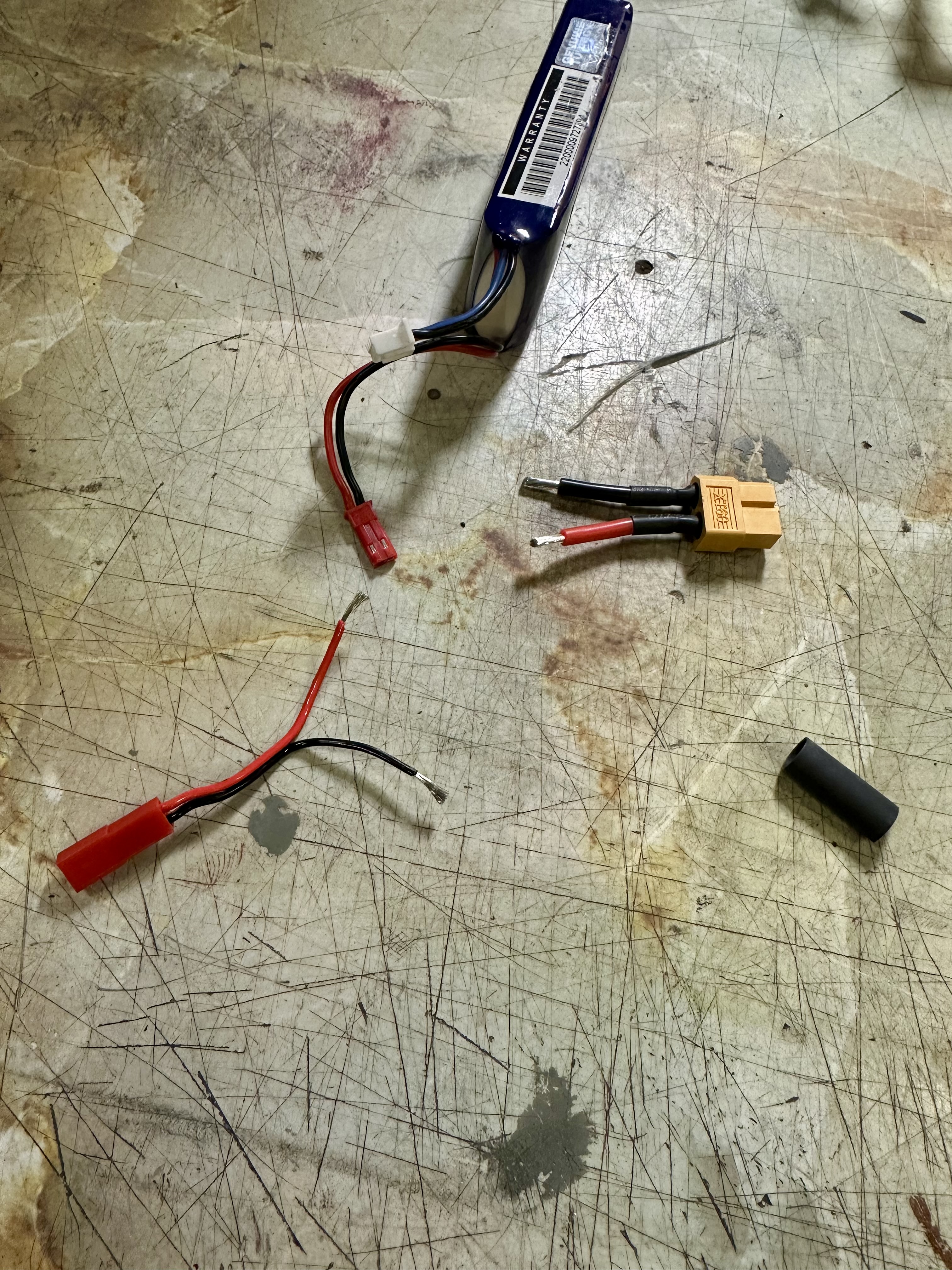

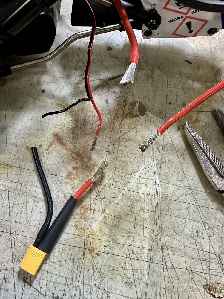

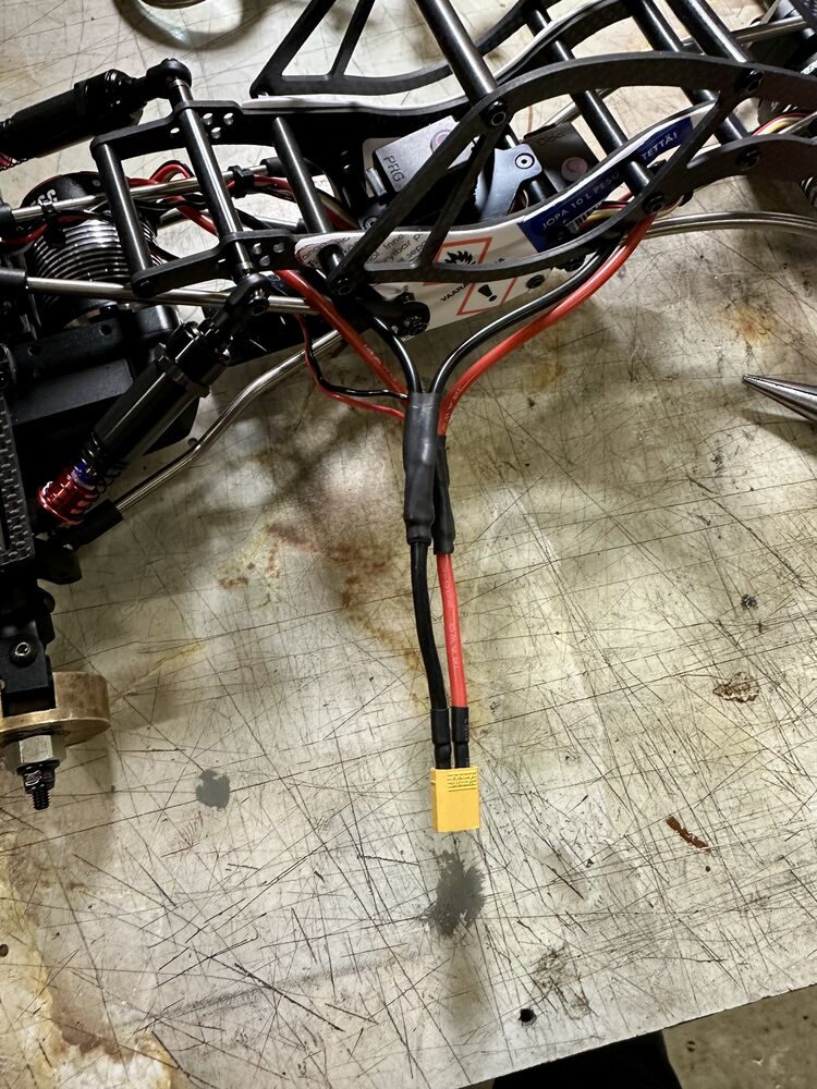

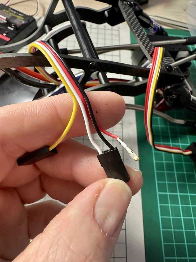

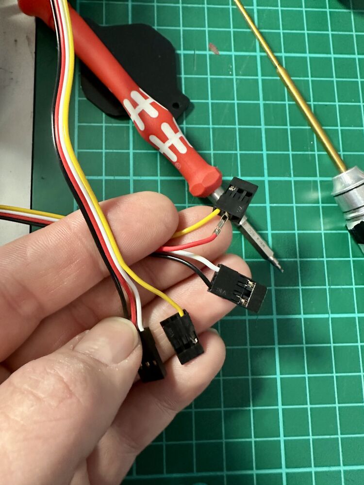

Sähköistyksen vuoksi toisen Fusionin plussa irti ettei nouse vastarista savut.
Vaikka on Fusionit niin onhan tuota narua…😂😂 Joop, noi siistitään kyllä!
Tässä ehkä yks syy, et näyttää kuvissa paljolta toi piuhamäärä! 😂

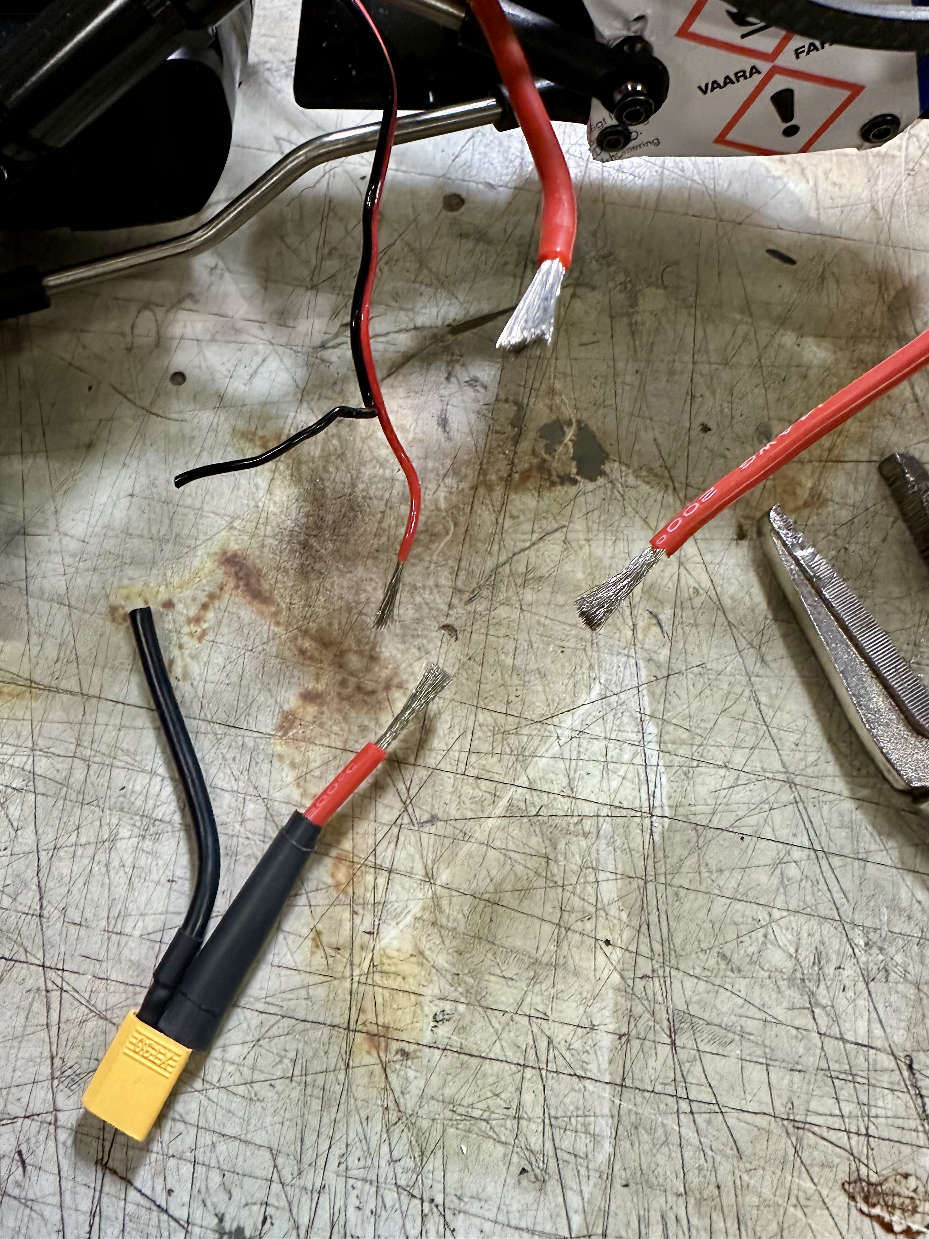

Ajatus on molempien Fusionin johdot sekä servon virtapiuhat juottaa yhteen xt30 liittimeen ja myös vastarille meneviä naruja lyhennellä ja kytkeä uudet liittimet niille. Mietin myös et teurastan nuo keltaiset piuhat pois kun ei tule käyttöön.
Auto liikkui ja toimi. Hoksasin ettei oikeen käänny niin otin casteria pykälän loivemmaks ja säädin ohjauksen Boomslangin ohjeilla minttiin. Tuossa meni myös samalla sit raidetanko servovarrelta uuteen mittaan ja nyt pitäis ohjaus olla aika mintissä!🥰 Toki casteria kaipaisin enemmän mut mennään nyt tolla.

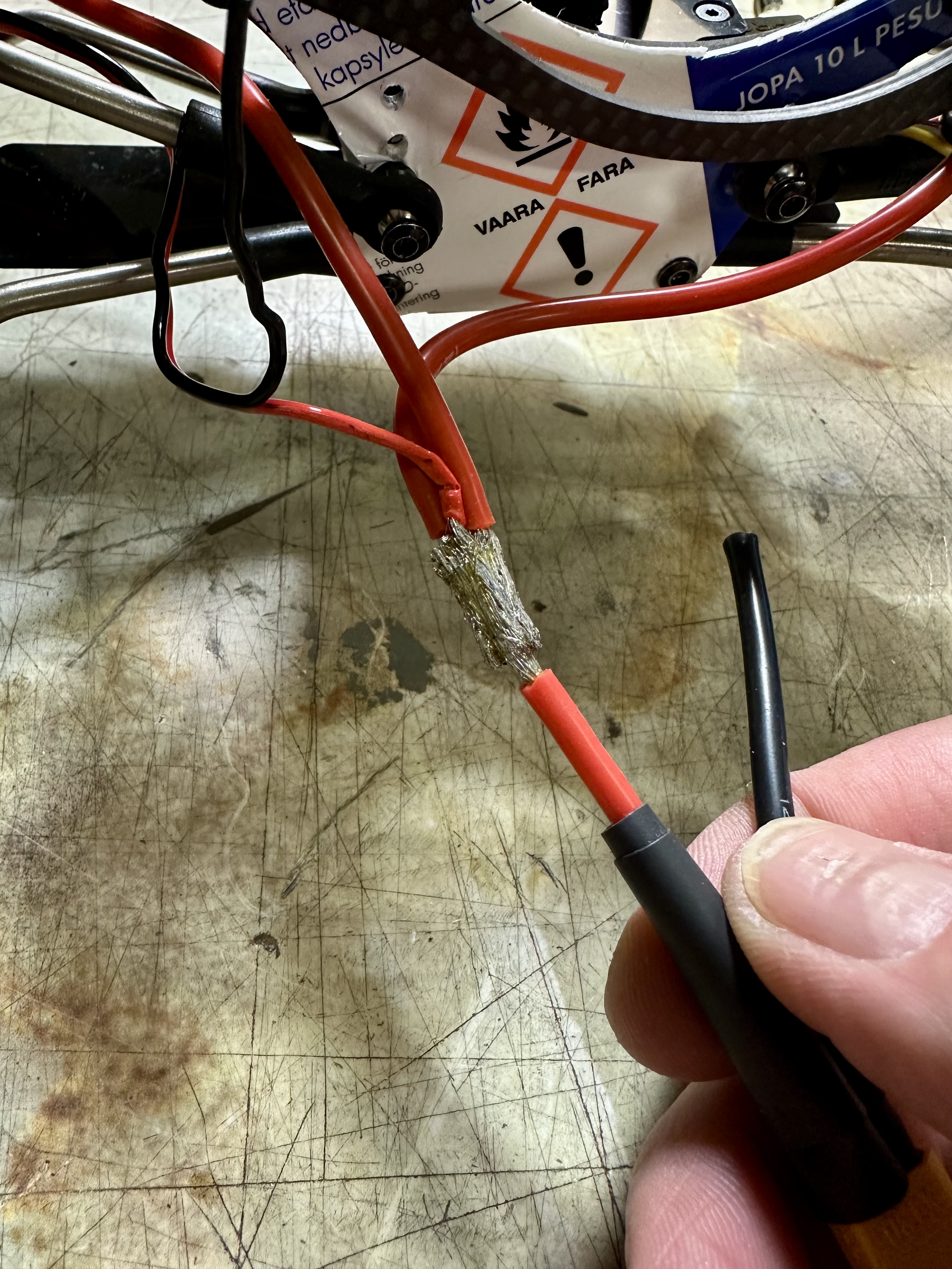

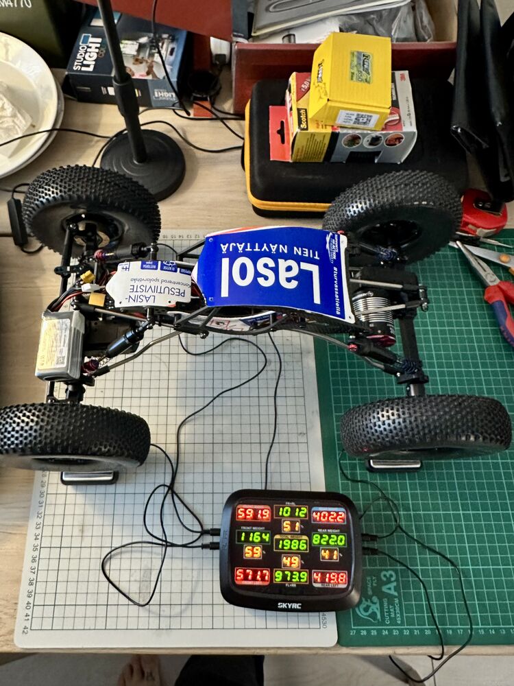

No eipä tässä mitään malttanut odotella!
Tänään aloin punoon sähköjä lopulliseen malliin.

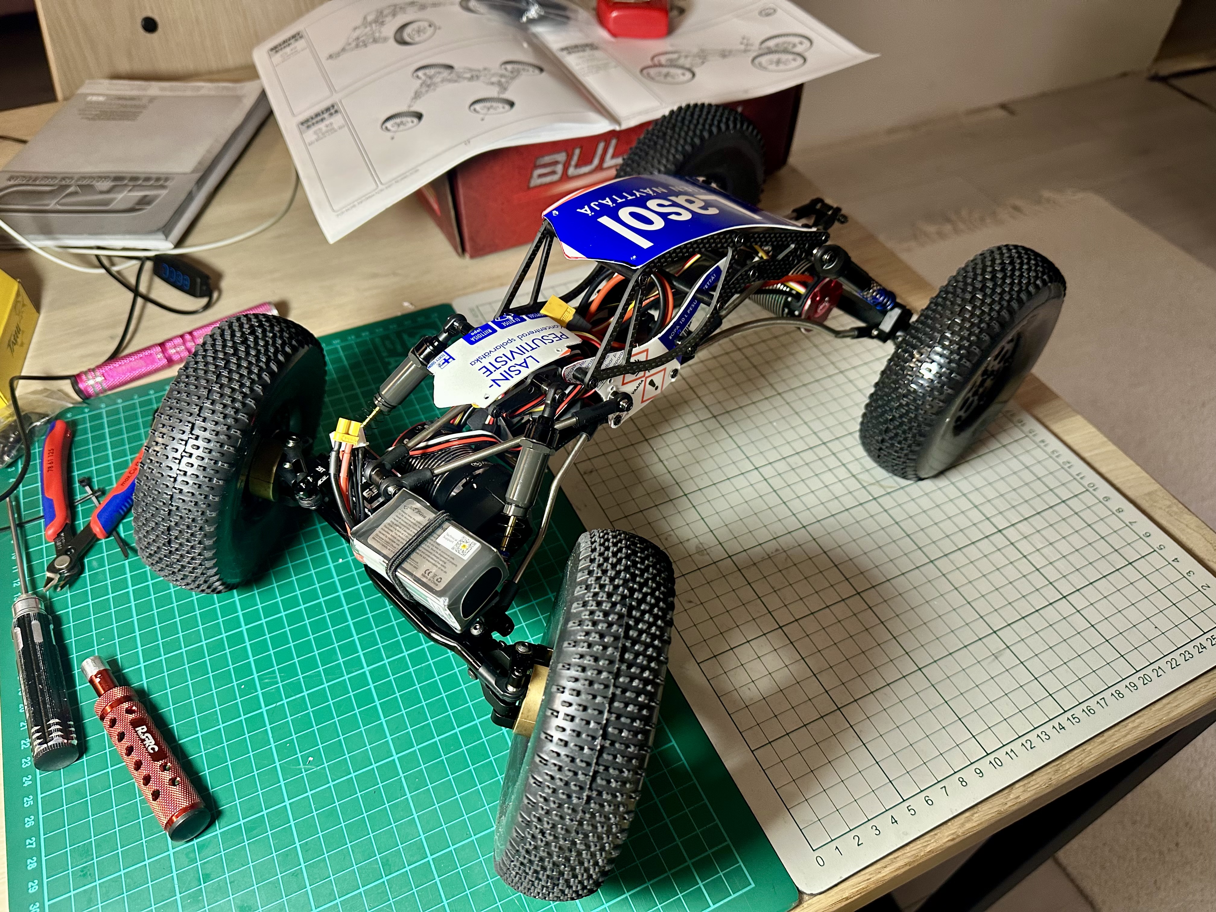

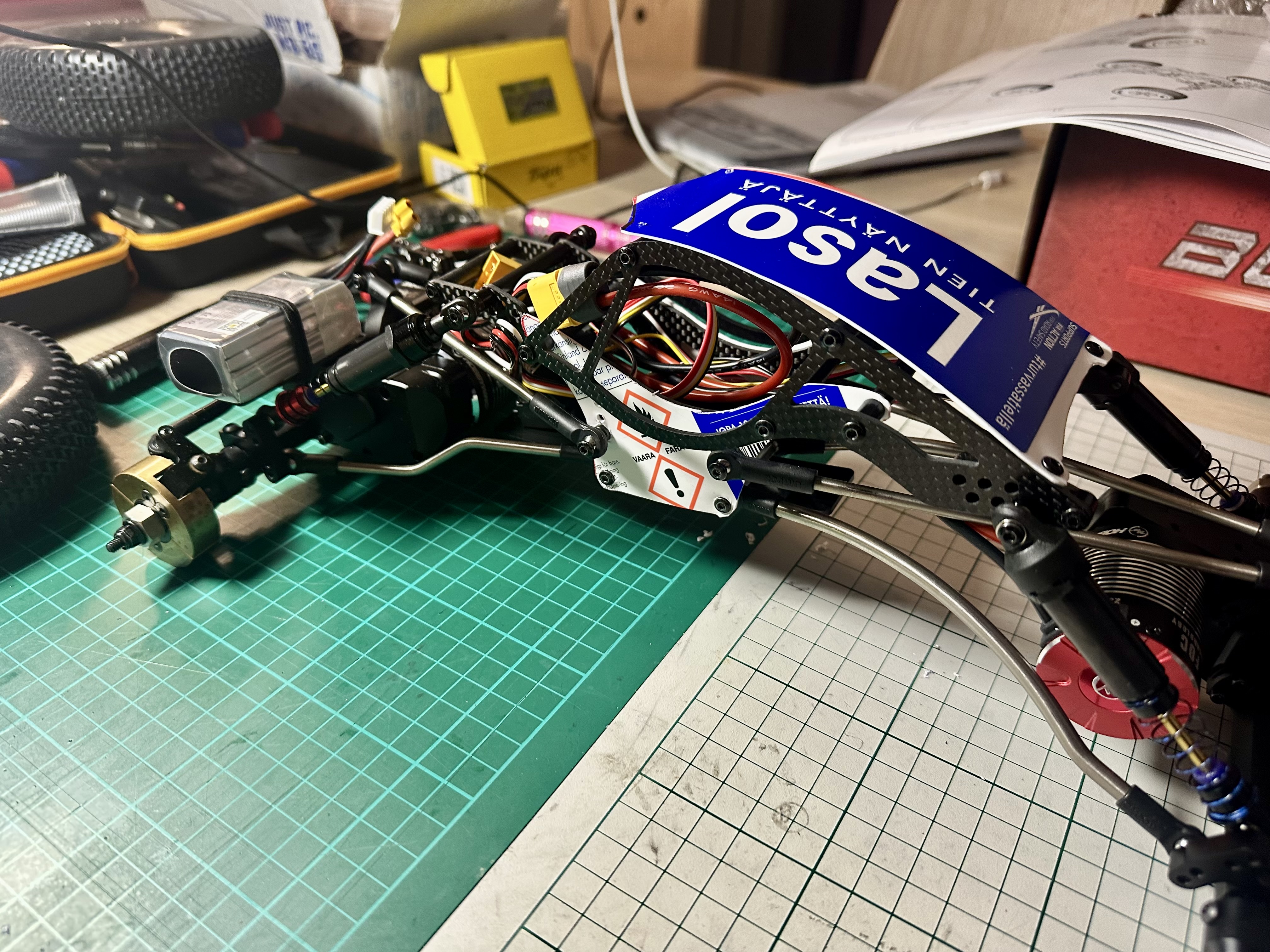

Kuten jo aikaisemminkin todettu niin naruja piisaa. Takana piuhat kulkee nätisti ylälinkkiä pitkin.
Sit oli se haasteellisempi juttu. Saada kaikki virtapiuhat siististi yhteen. Adaptereita en halunnut joten päädyin siihen, että moottoreiden sekä servon virtapiuhat vedän kaikki yhteen. Ja kun pakista löytyi xt30-xt60 piuhallinen adapteri niin siitä xt60 pää pois ja 3-to-1 systeemillä johdot tinaten yhteen.
Ei se kaunein ole mutta tuli hyvä liitos ja tuplakutistesukat päälle niin eiköhän tuo vältä. Ja en etumoottorin johtoja halunnut aivan nysiksi vetää niin kierrätin johdot linkkien kautta auton keskelle ja sieltä kiertää akulle.
Yhtään vastarille tulevaa piuhaa en lopulta leikellyt vaan kaikki jäi keskellä olevan ”kannen” alle piiloon.😊
Ja sopivasti jäi yli servon virtapiuha sekä xt60 johdon kera niin juotin nuista vielä radion akulle latauspiuhan kun sellaista ei ollut.
Virtanappien sijoitus ei täysin miellytä, etumoottorin nappi tossa päällä ja takana sit sen pohjalevyn päällä. Molempiin nappeihin saa hyvin kiinni ohjelmointikorttin piuhan, et pääsee tarvittaessa säätämään.
Eli tämähän ois about valmis nyt. Huomenna vois punnita tämän ja kattoa miten painojakauma asettuu…

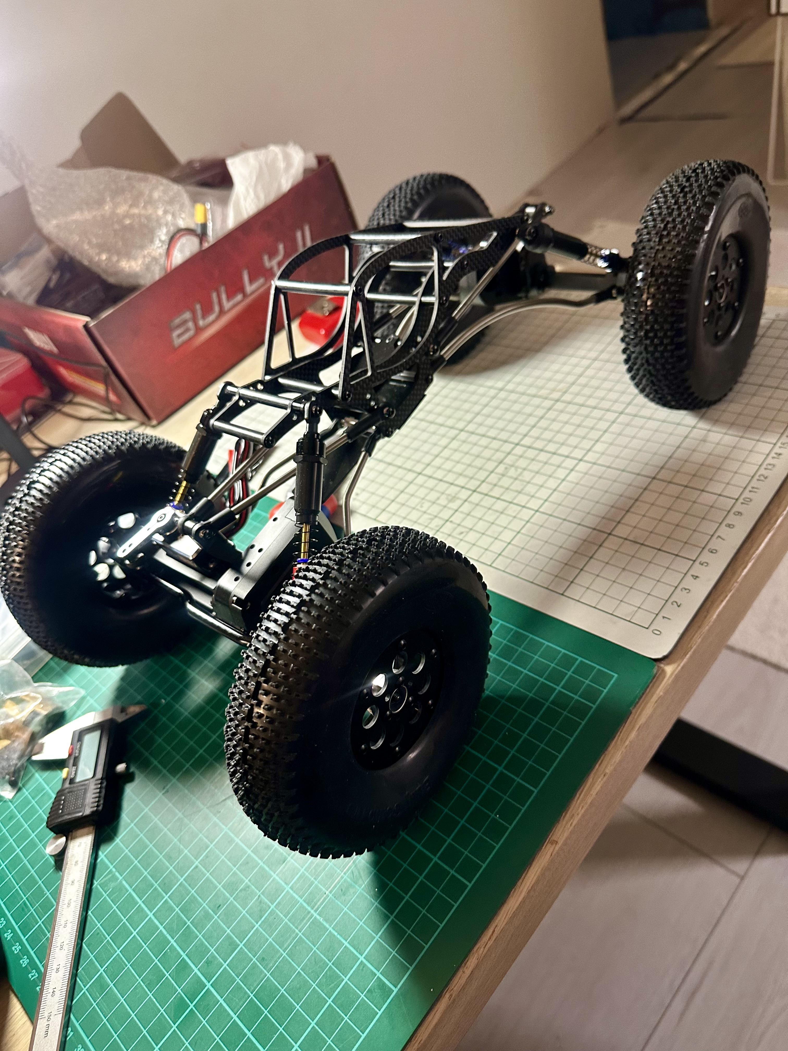

Jajes! Joo ajamaan kiinostais päästä mut katotaan sitä täällä Rollossa sit 3kk päästä…🫠
Auto kävi puntarilla. Kevythän tämä on ja varmana kaipais enempi punttia keulaan jne…
Mielestäni akseliväli on nyt aika tarkkaan sen 317mm ja keula on suoraa edestä about akselin tasolta 270mm leveä ja perä 260mm leveä. Mitä sanoo raati, liian leveä, liian kapea, just hyvä?
