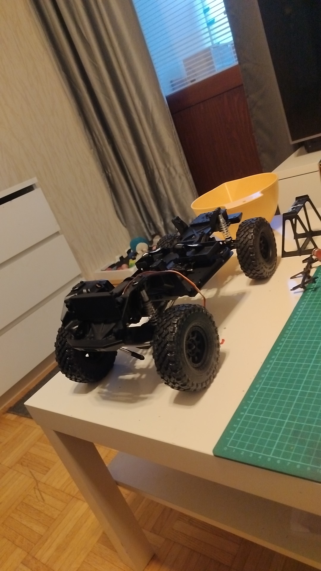

Koska tosiaan avopuolisohan kiinnostui myös scalejen ihmeelliseen maailmaan niin piti sitten toinenkin ryömijä hommata.
Tässä pohjana käytetään hobbyfactoryltä tilattua Vanquishin Vs4-10 porttaali phoenixia
Alustahan tuli tässä uutenvuotena kasailtua, sähköistä puuttuu kaikki paitsi servo vielä. Myös renkaat, vanteet ja kori jää pakettiin. Moottoriksi fusion, joko SE 1800kw tai elite 2300kw, vähän varastotilanteista riippuen, vanteiksi probuildit ja renkaiksi jotkut kivat 4.19 kokoiset

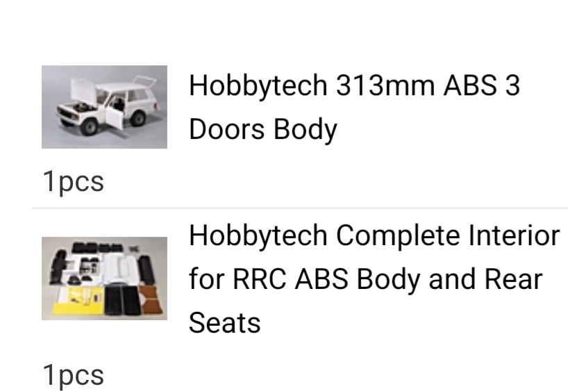

Koriksi tilasin mibolta 3ovinen Range Rover Classicin sisustan kanssa, ja korin kiinnitykset tulee tulostettuna.

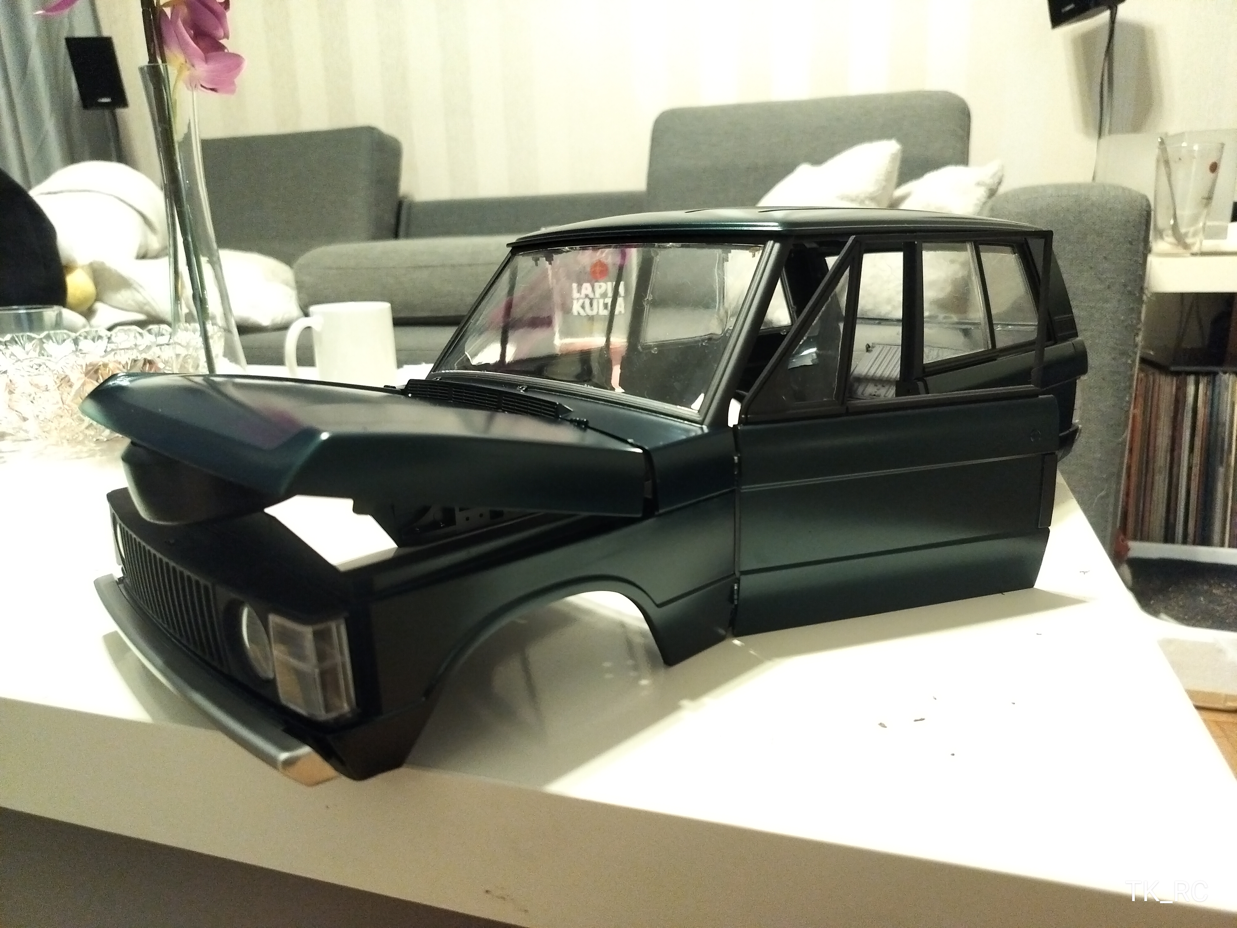

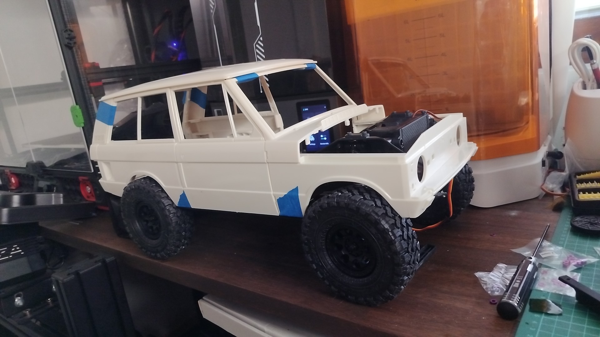

Kori ja sisusta saapui, onhan tämä melkoinen palapeli.

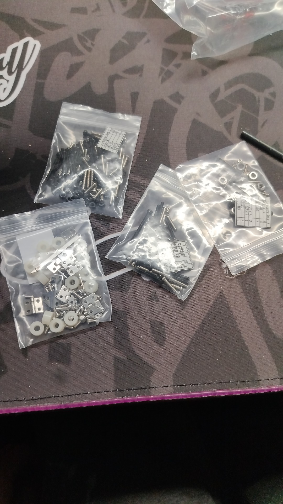

Ruuveja yms kilkettähän riittää

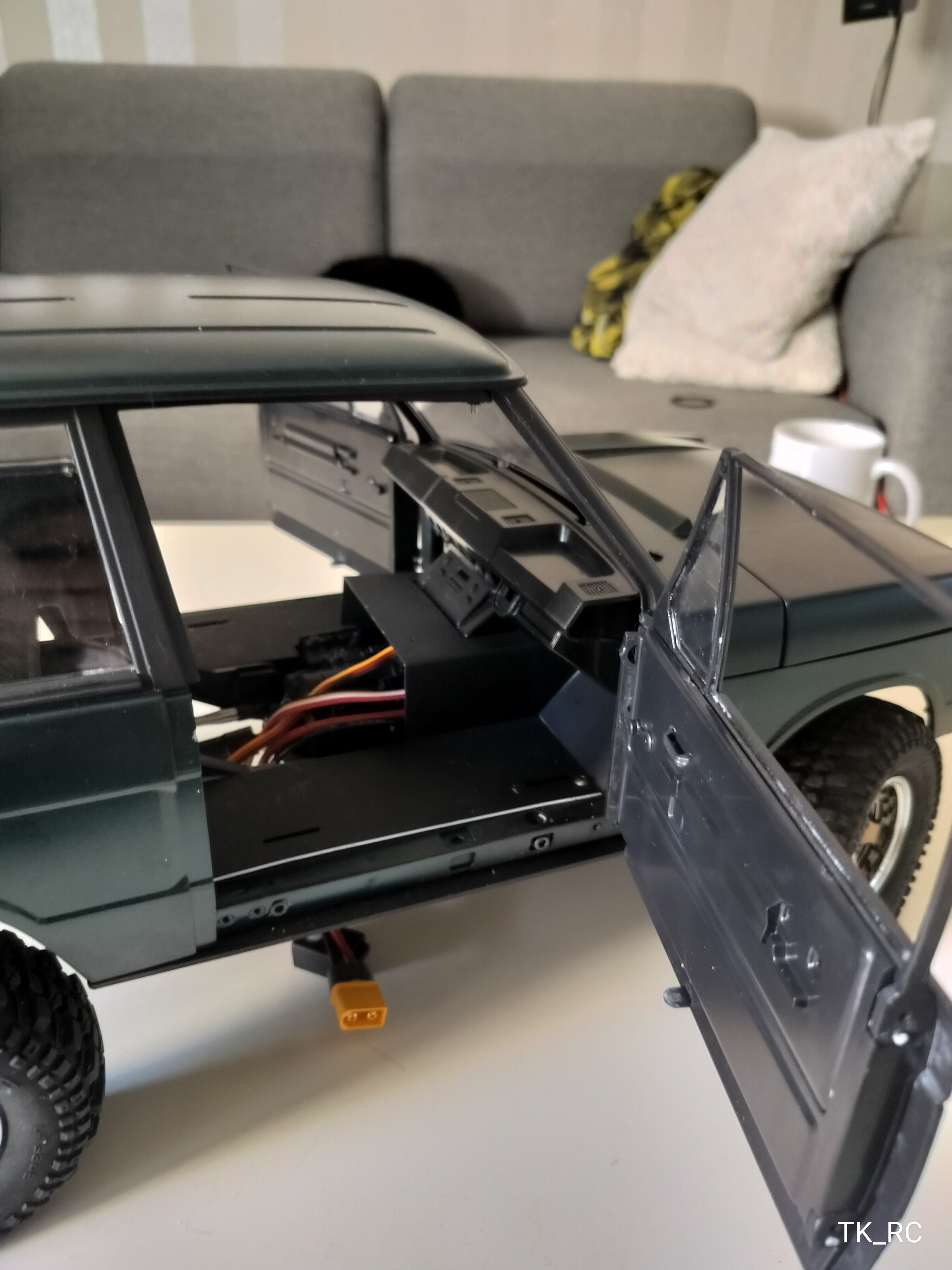

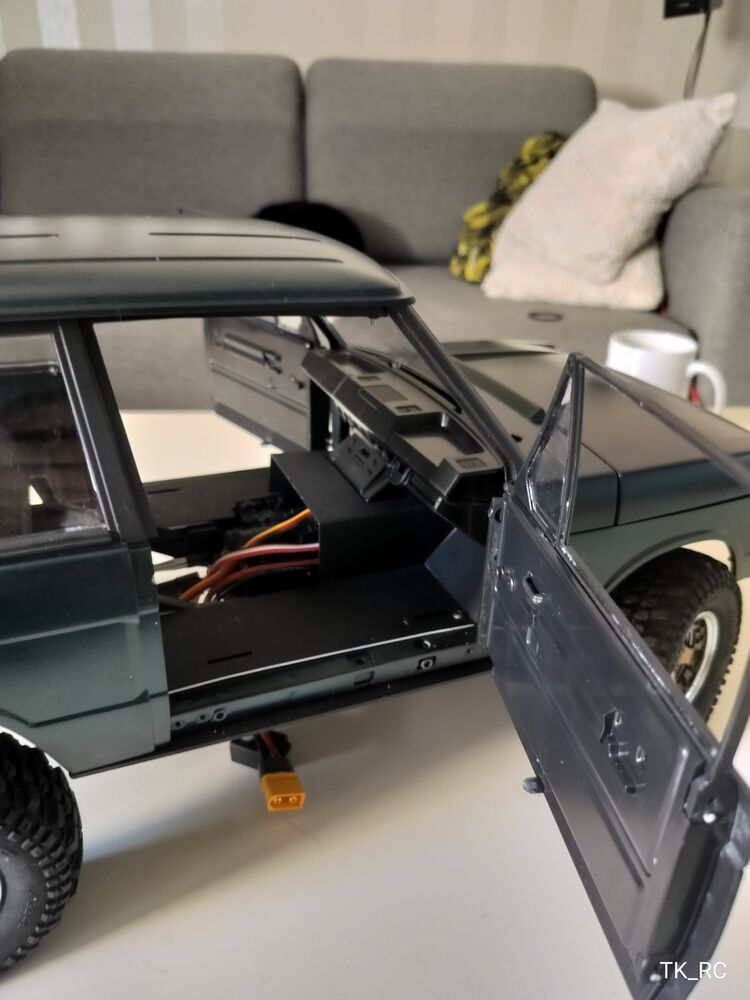

Maalarinteipillä koekasaus ja koesovitus, osuu sliderien päälle hyvin. Rengastus edelleen väärä, sähköjen osalta vastarin ja akun sijoitan todennäköisesti konepellin alle jos ei mahdu muualle

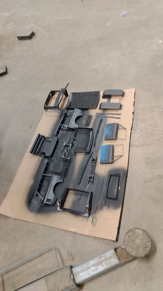

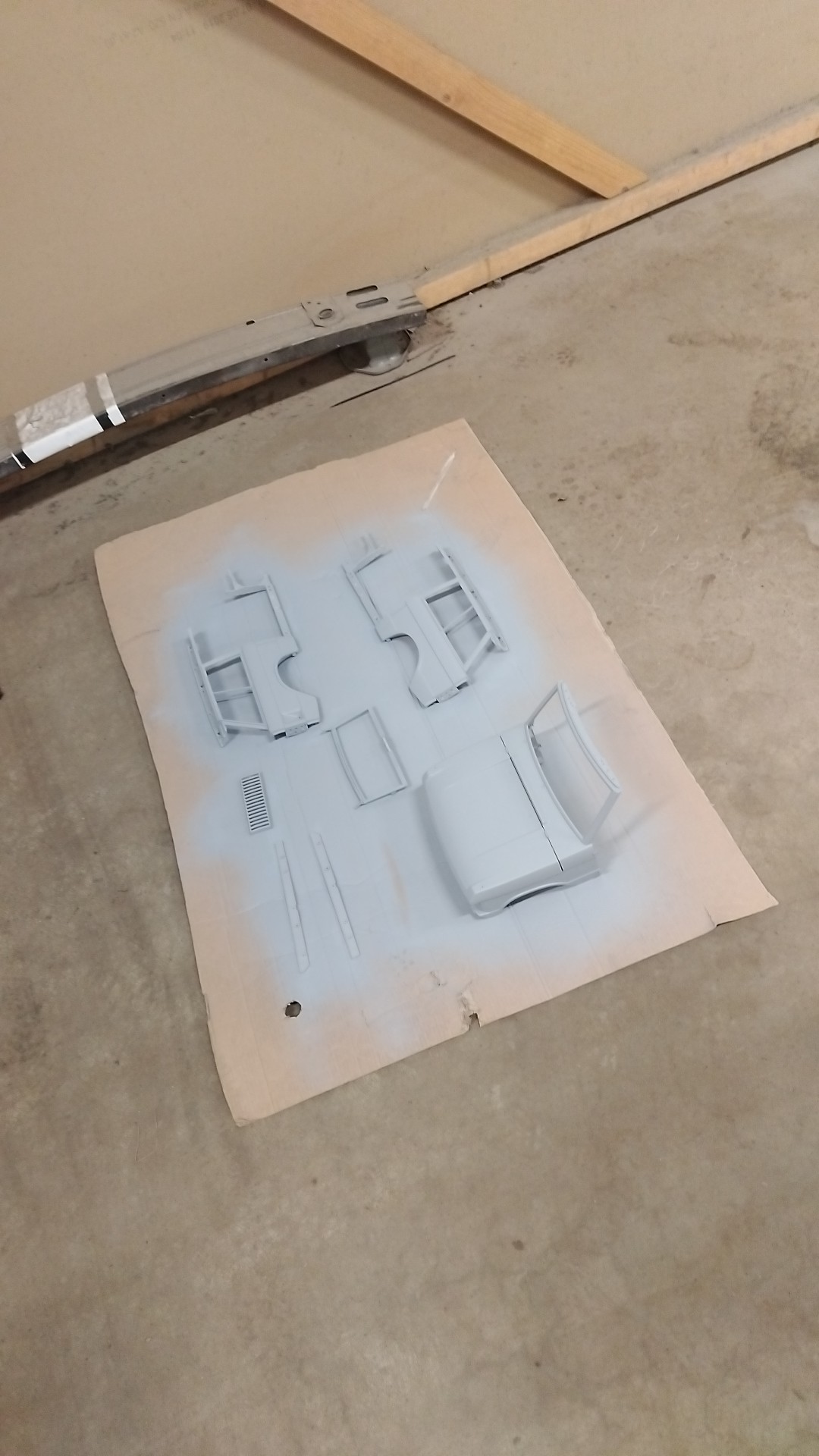

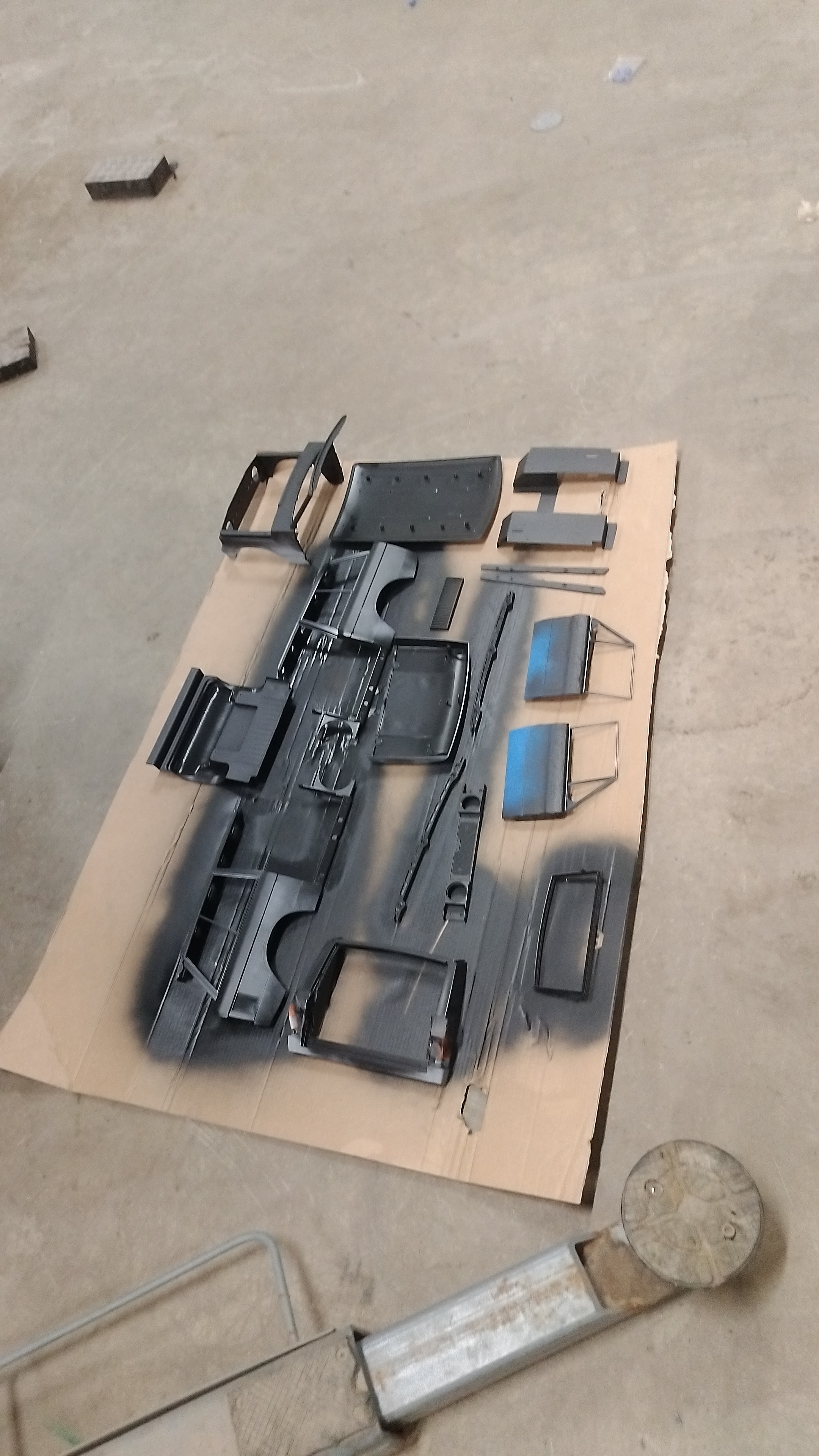

Vähän jotain maalariakin leikitty, mattamustat osat maalattu ekana, maskaus jätetty tekemättä kun joutunee vielä vesihiomaan muut osiot.
Osia pohjamaalissa
Kaikki pohjamaaleissa

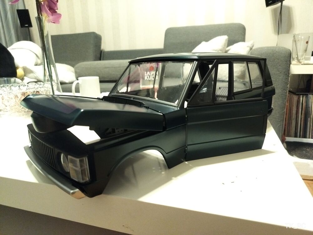

Mattamustaa niskaan
Tuleva pintaväri. Kamera ei oikeen kerro totuutta mutta tumman vihreä metallinhohto, tuurilla voinee olla liki range roverin omaa väriä

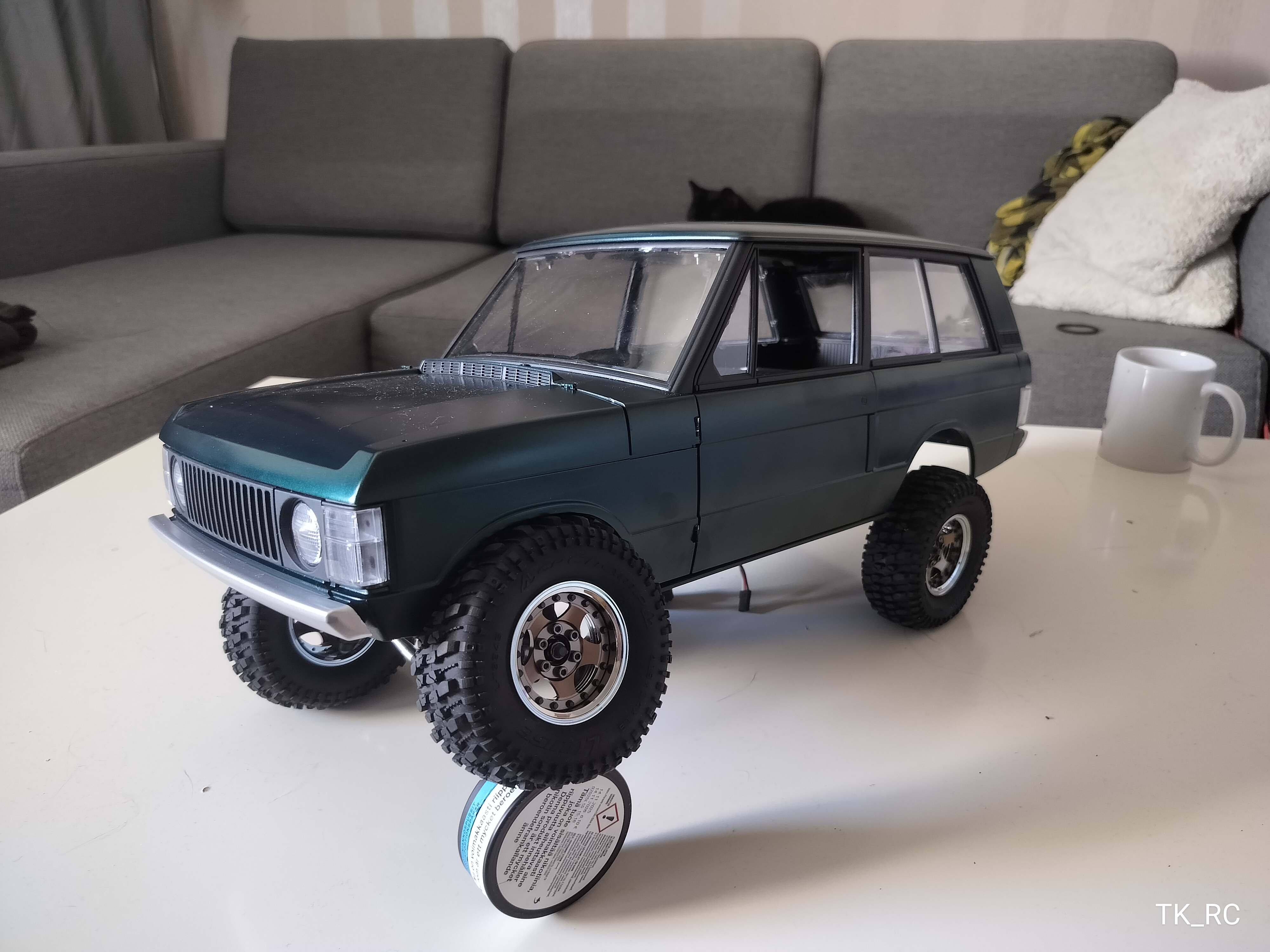

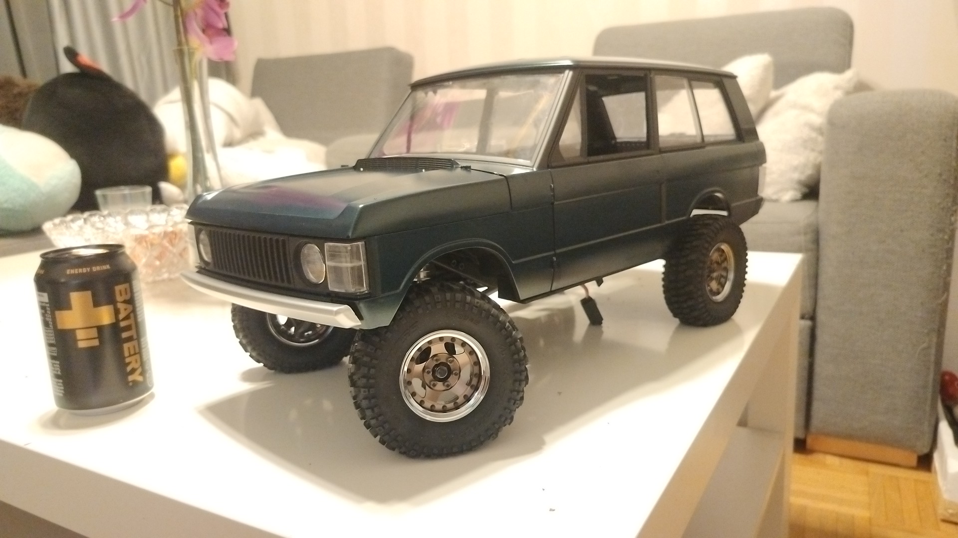

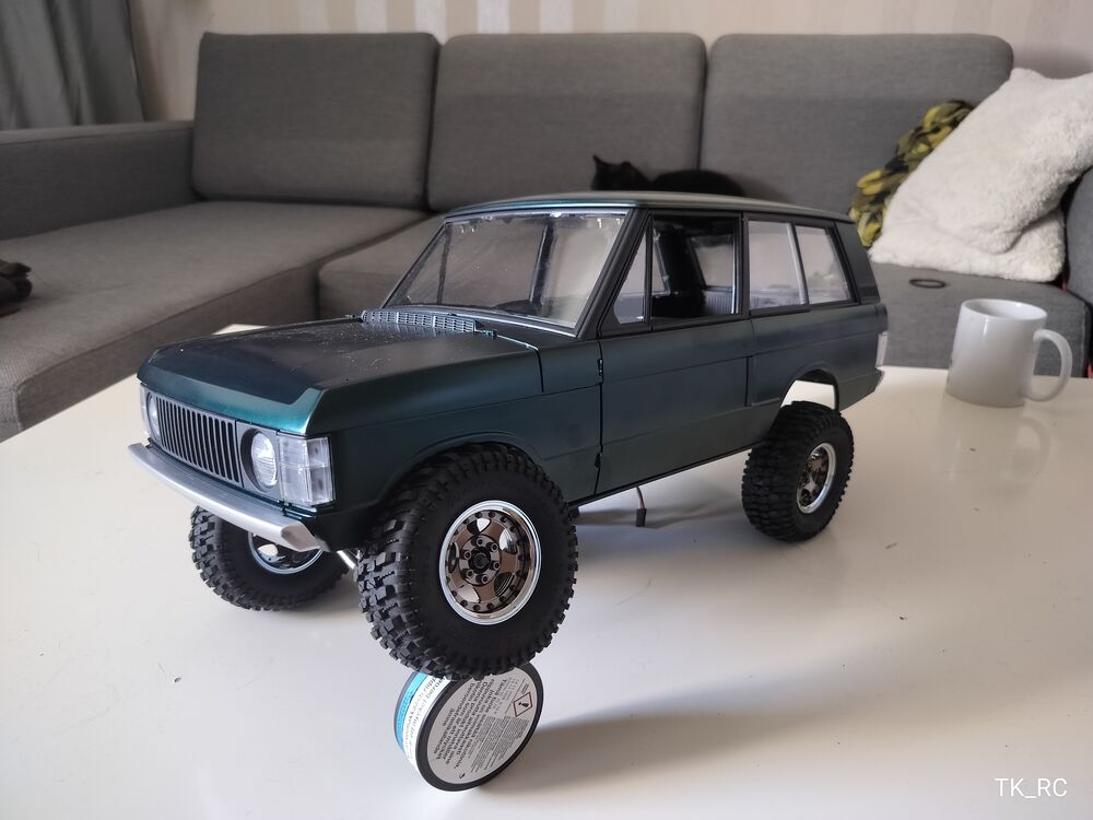

Pikkuhiljaa tätäkin nysvätty etiäppäin. ProBuildit tuli kasailtua päälle kietastu louisen cr champit vakio foumeilla. Koneeksi tuli perus fusion 1800kw vakio välityksillä, riittänee omiin safarointeihin hyvin.
Kori sai värin niskaan, kaukana täydellisestä mutta ei se haittaa. Sen jälkeen edessä olikin kasaaminen, asia jota siirtäny kerran jos toisenkin, noh noron aiheuttama sairasloma auttoi sitten potkasemaan senkin työn alle.

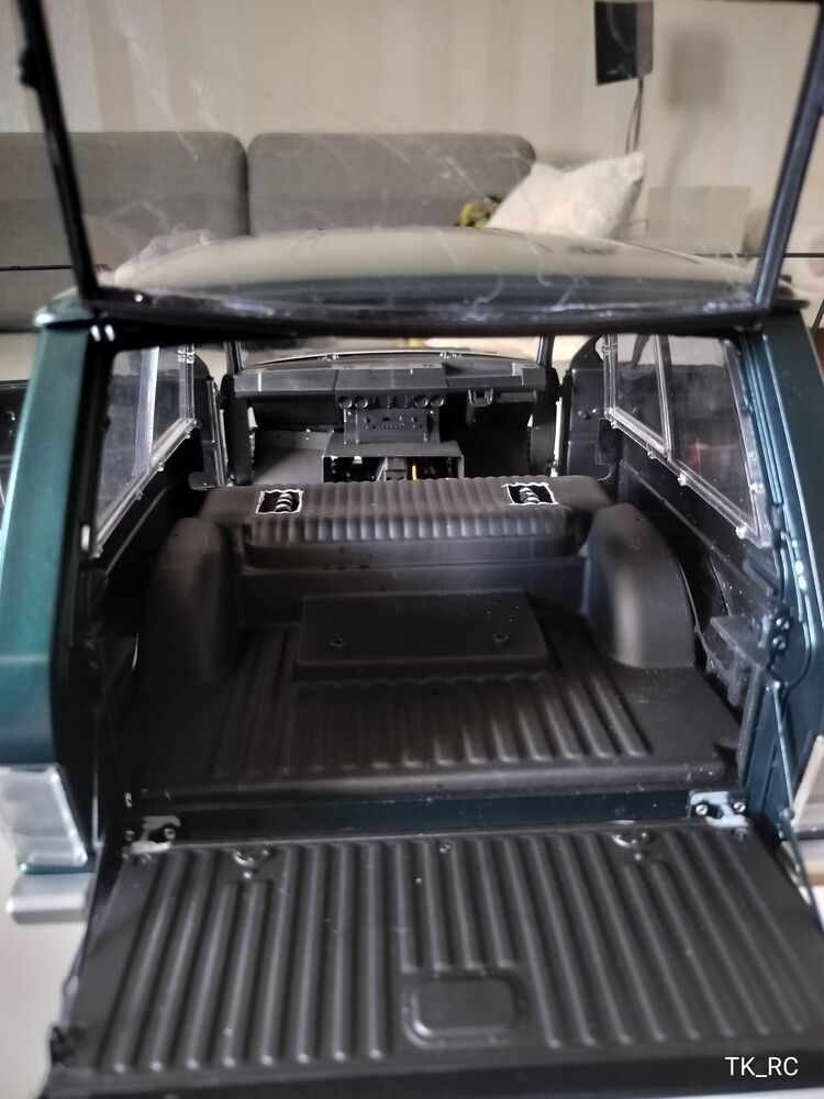

Pari ehtoota meni ruuvaillessa ja lopputuloksena sinne päin range roveria muistuttava vehjes. Sisusta pitää kasata vielä, eteen tehdä sisälokarit kokonaan uusiksi ja taakse takalattiaa jatkaa pikkasen, ja kori kiinnittää+jotkut valotkin varmaan kaipais yms yms yms
Mutta jos nyt ajettavaksi saisi Rusko trophyyn mennessä.

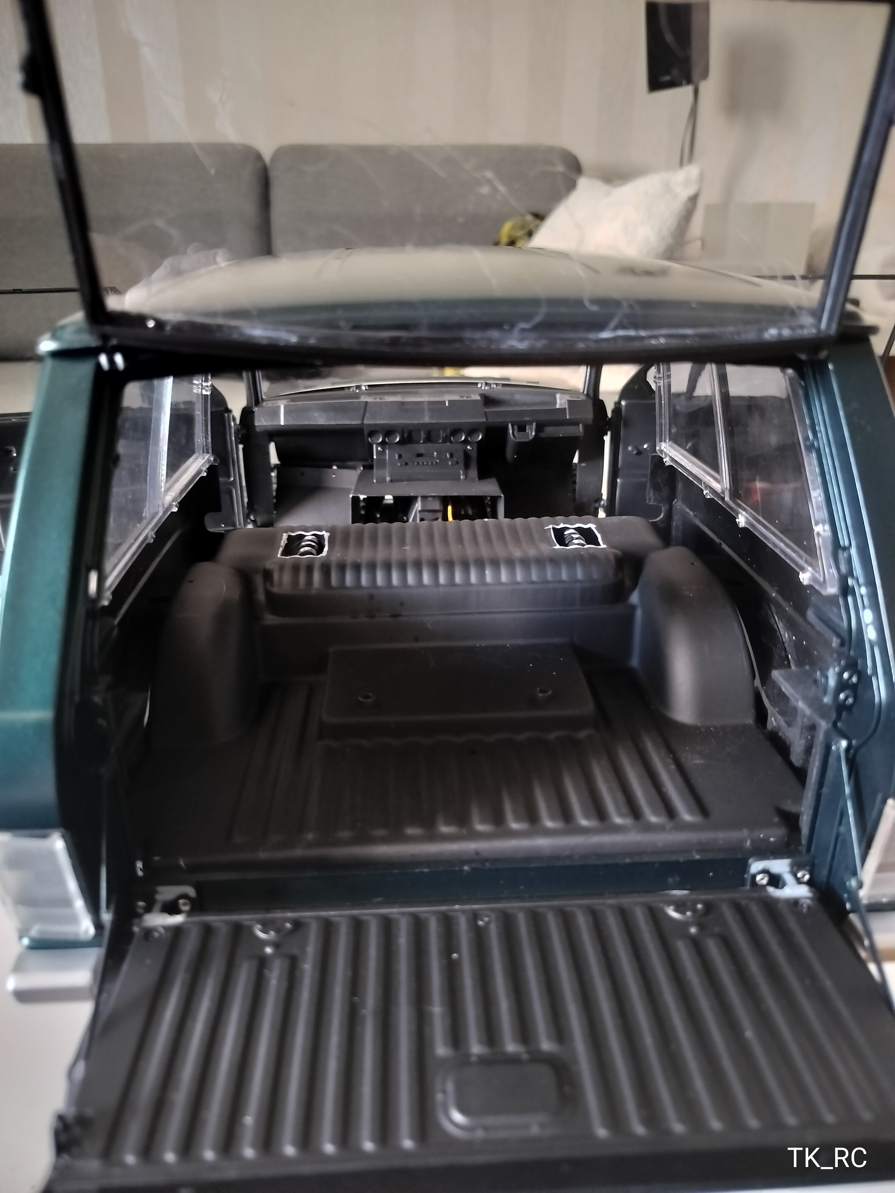

Lattiat tuli modattua niin että saa ruuvailtua runkoon kiinni, nämä tosin tarvitsee vielä vähän styreeniä että saa nätiksi ja ainakin eteen pitää sisälokarit väkertää. Paikalliselta harrastajalta löytyi 35kg kiinan vinssiservo keulille, tätä piti vähän shimmailla ylöspäin jotta mahtuu panhardin kanssa samaan tilaan.
Korikin tuli kiinnitettyä slidereihin ruuveilla. Todennäköisesti tähän tulee vielä muutoksia myöhemmin.

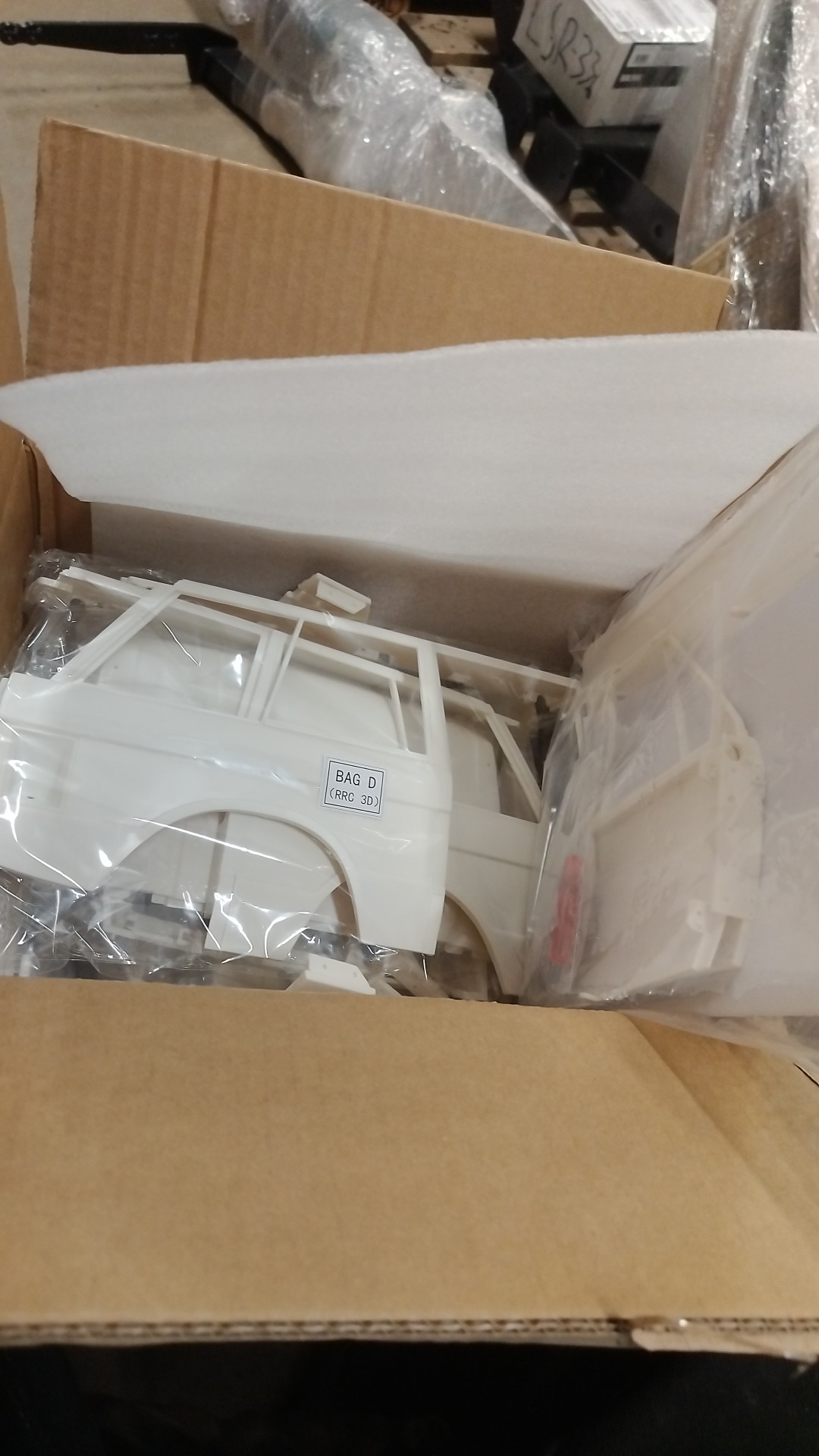

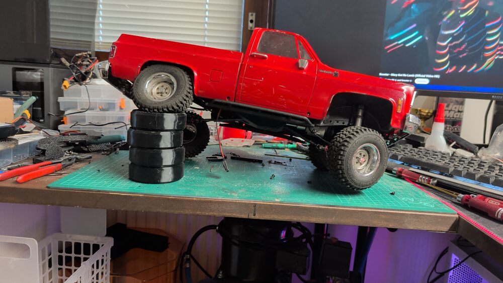

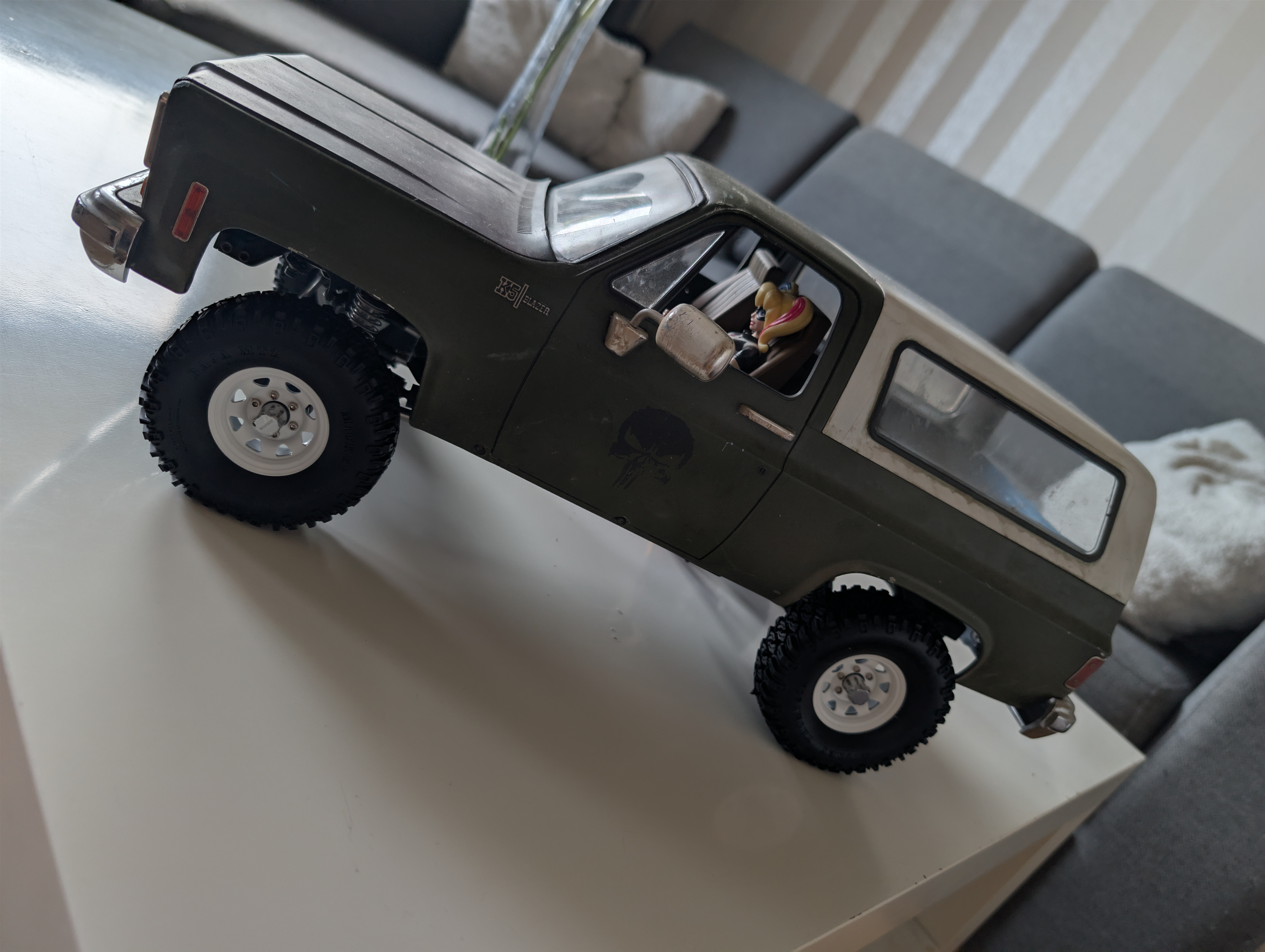

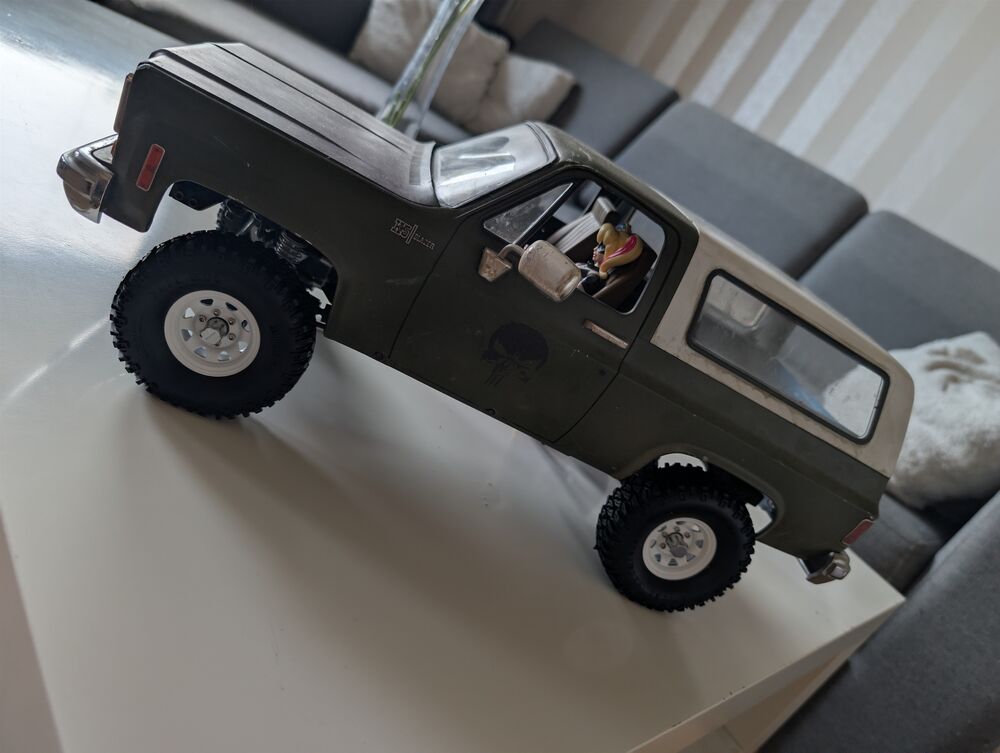

Range roverilla ajettiin Rusko onnistuneesti läpitte. Tämän jälkeen Pertaxilta tulikin blazerin kori, kiinasta 1.55 mikki tompsonit ja vähän tulostimella osia. Sisälokari pitänee jossain välissä väkerrellä ja akulle joku kiva kotelo.

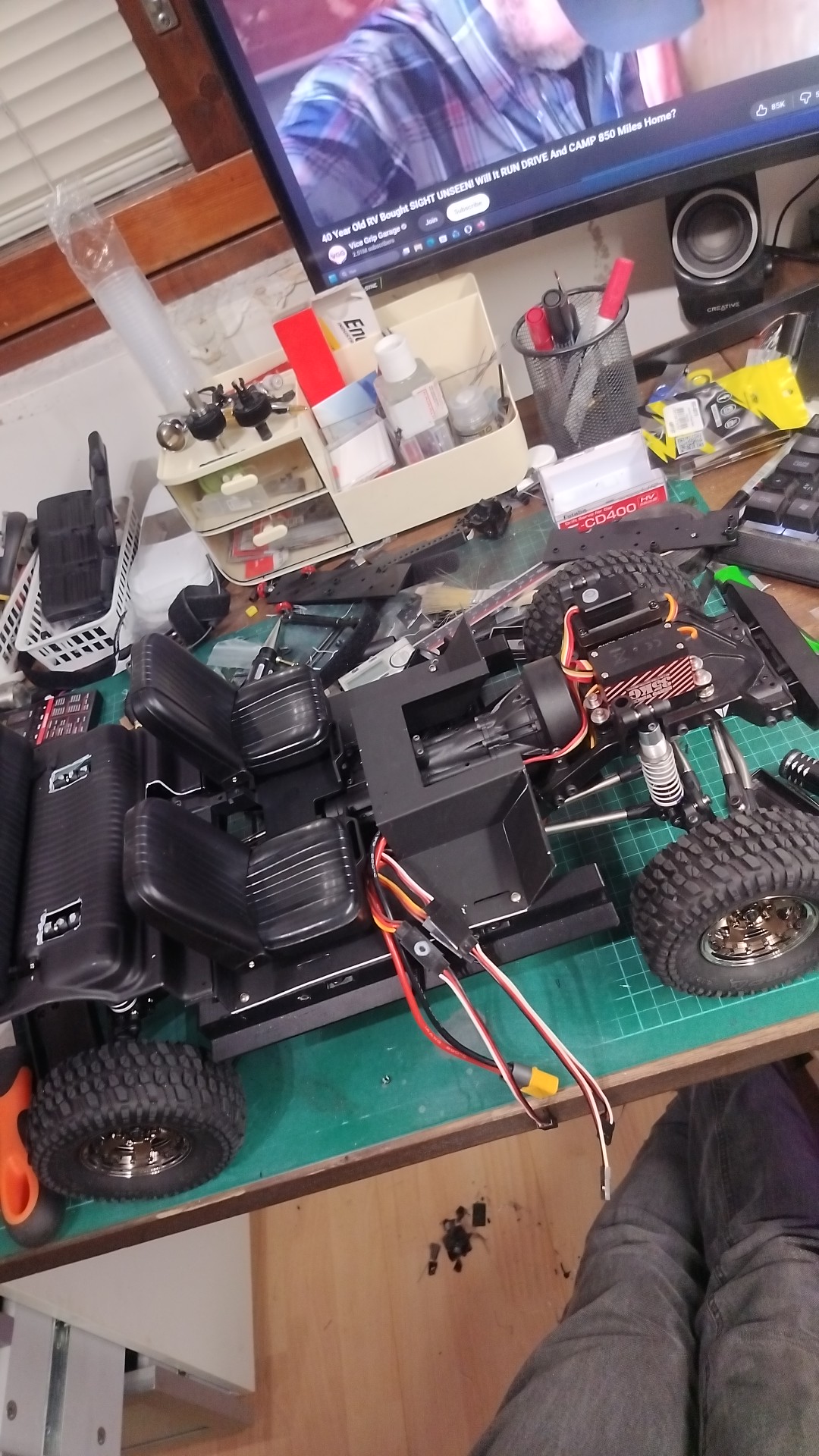

Ruskon jäljistä tuli saksasta perus Rc4wd K10 rtr setti, tästä vakio sähköt vaihtui fusioniin, servo vaihtui dsservon 55kg ip67 suojattuun, ja radiot dumborc 10kanavaiseen.
Etu iskaritornit vaihtui gelande2 ja iskareiksi alkuun 90mm vs410 vakiot, samalla jousille chino mod

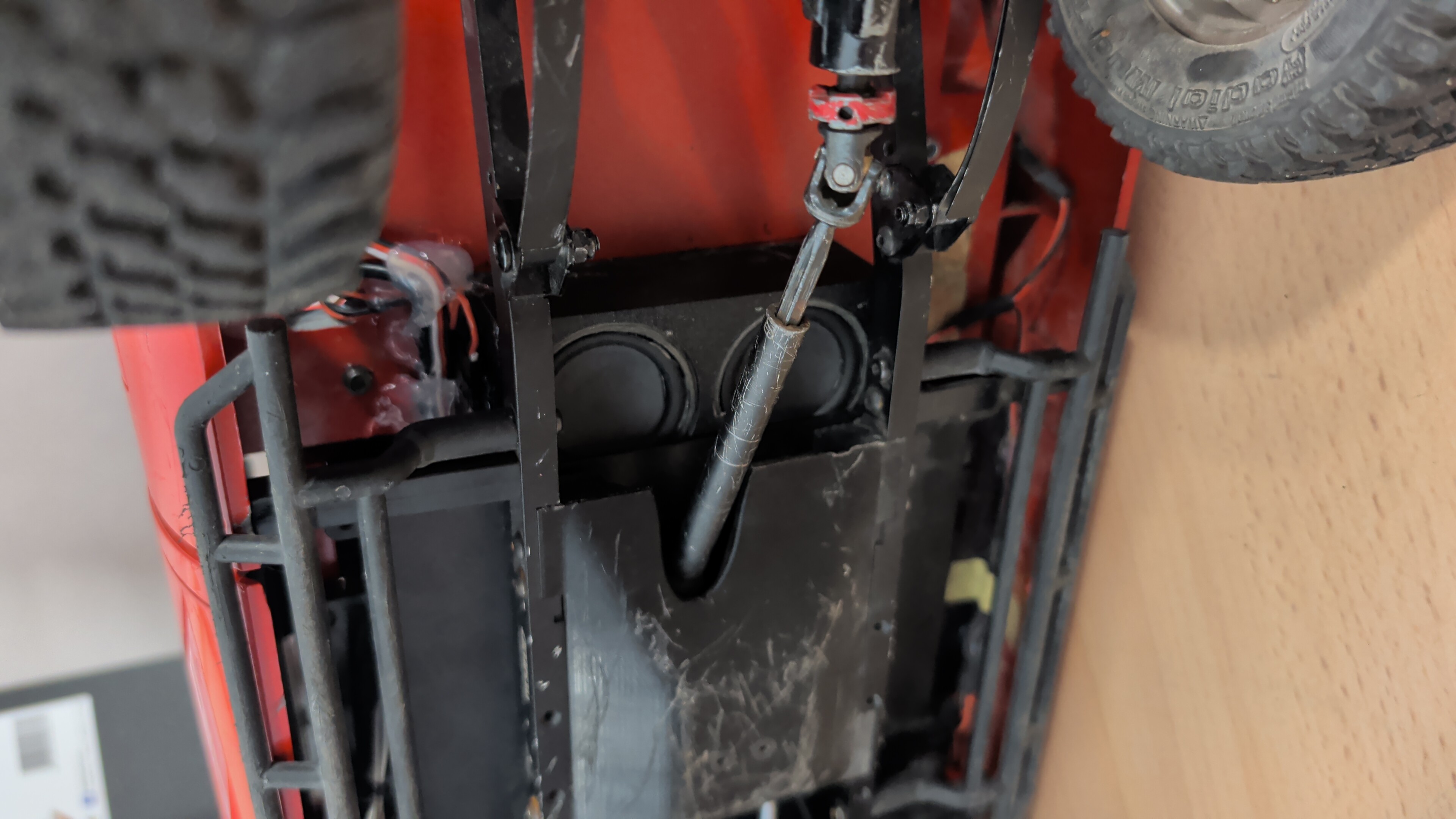

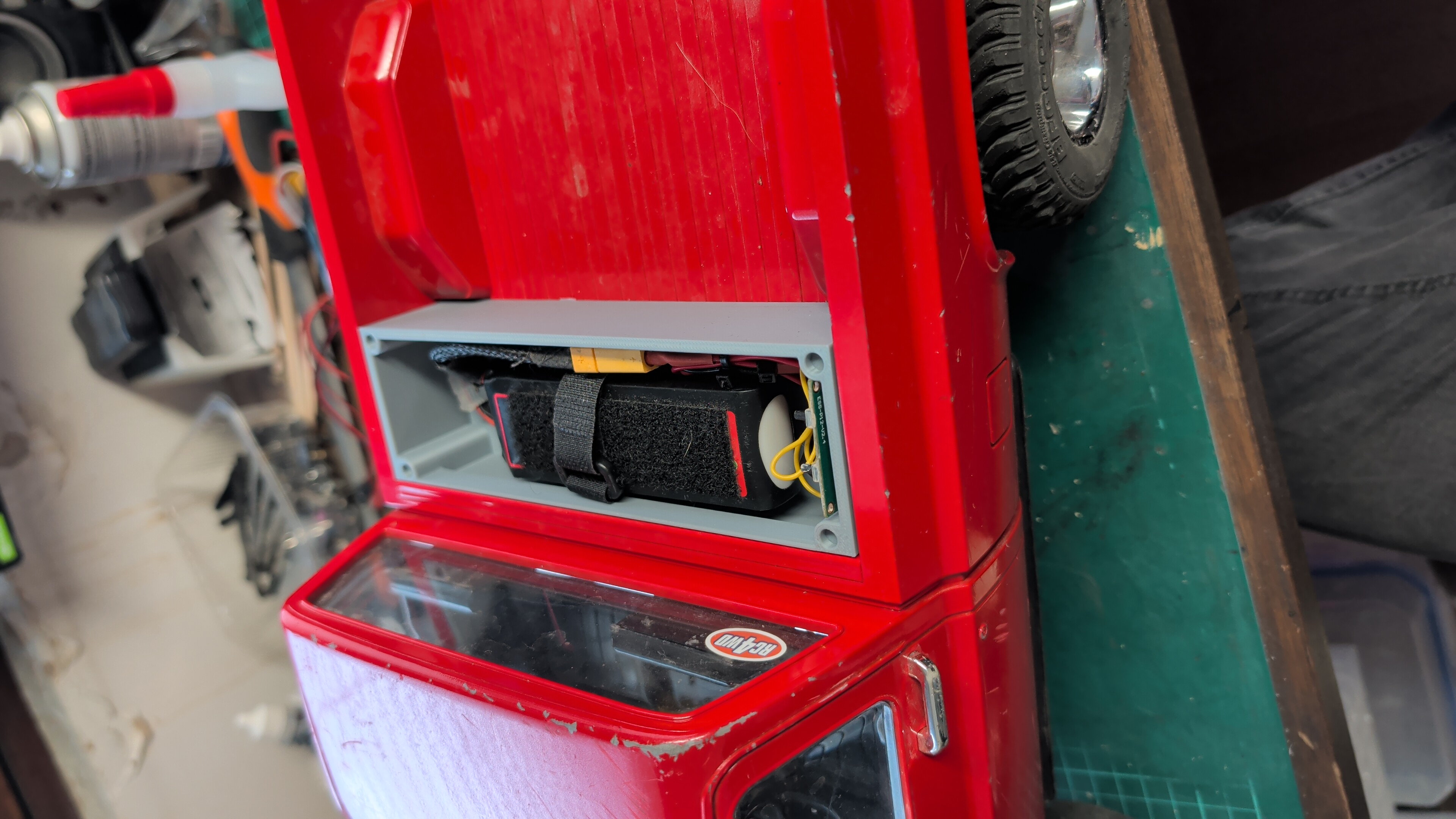

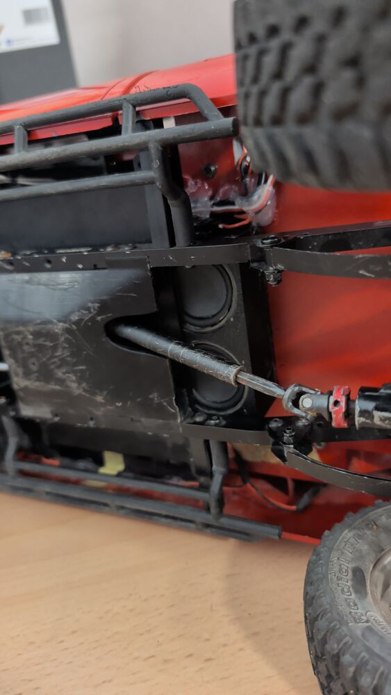

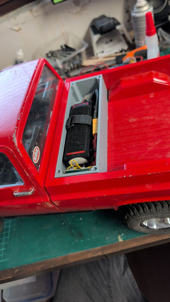

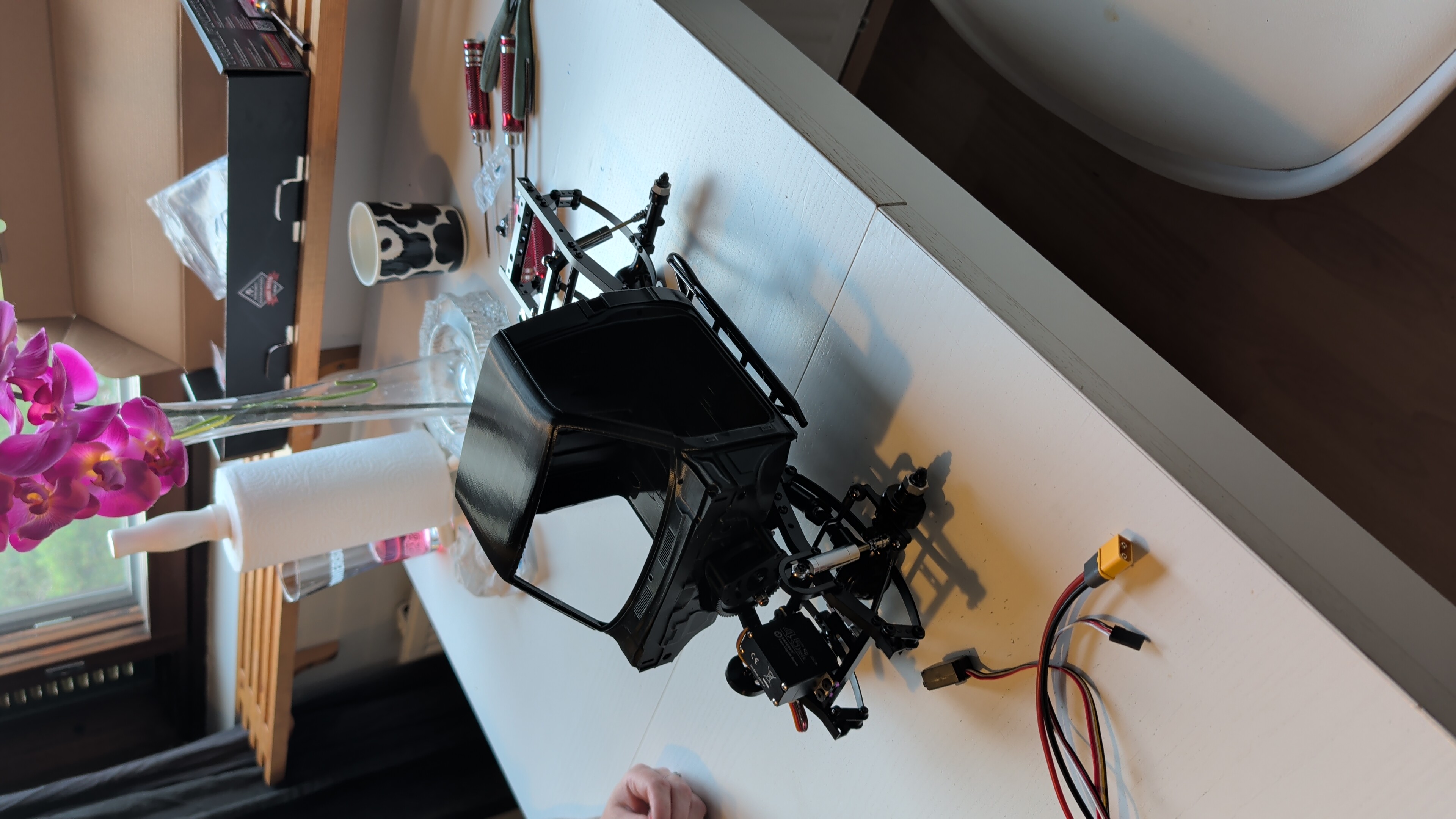

Äänimoduuliksi ess dual hieman teurastettuna ja vakio servosta vinssi. Lavalle työkalulaatikko johon akku ja äänimoduulin piirikortti. Kaijuttimille piirtelin kopan lavan ja rungon väliin.

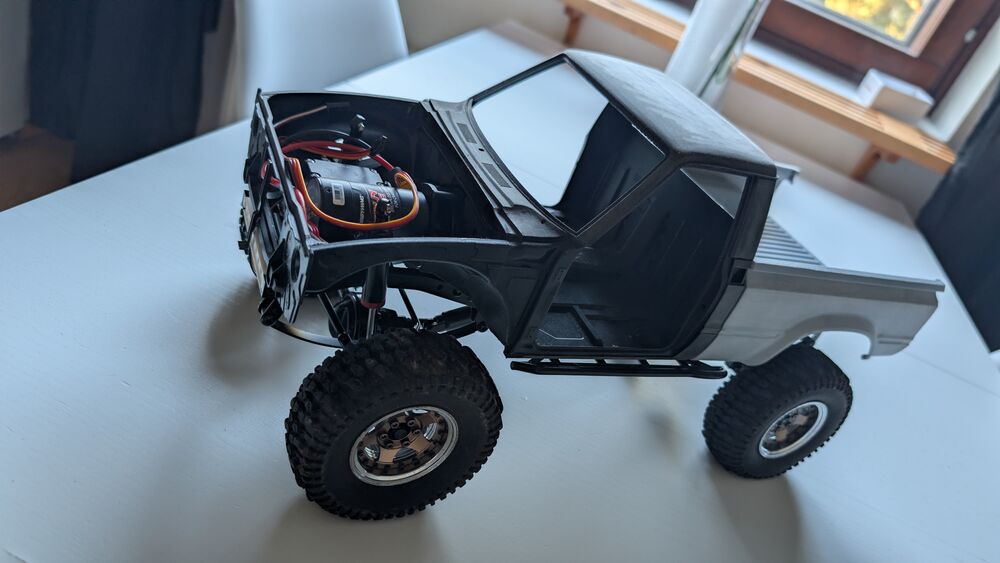

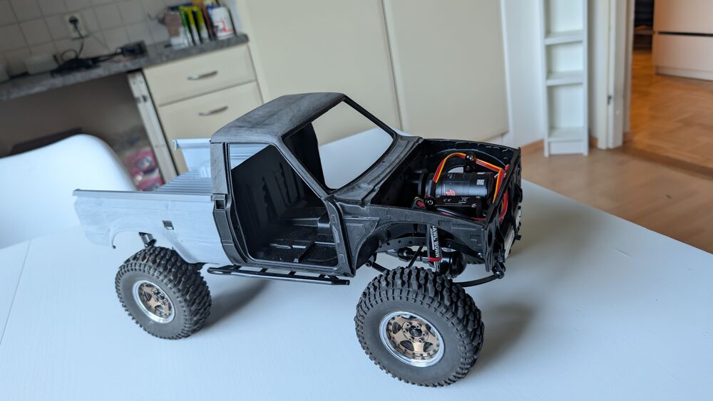

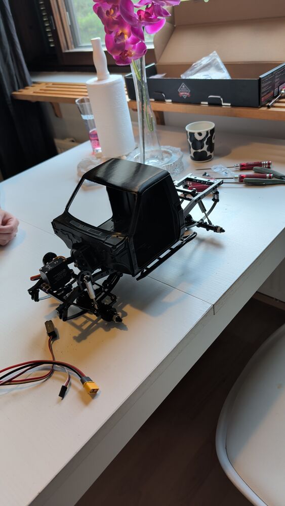

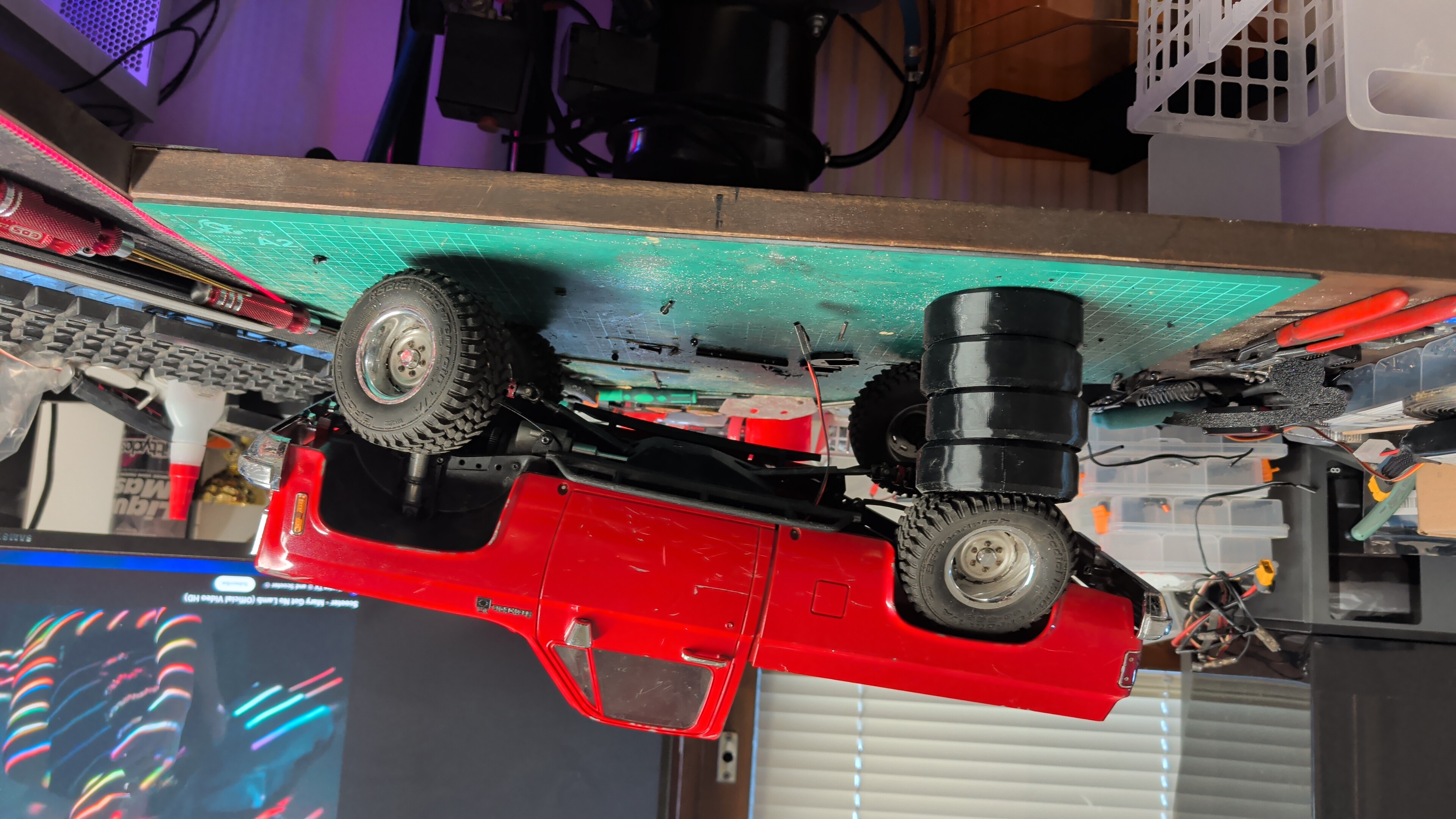

Viimeisimpänä rc4wd tf2 kitti. Tämä sai nimekseen bad attitude. Koriksi tämä saa RockSlugCustoms:in Hiluxin, tämän tiedostot löytää Ypumagine:sta rahaa vastaan. Alustavasti rengastus tulee olemaan rangen vanhat 1.9 4.19 louiset jumpparulla foumeilla.

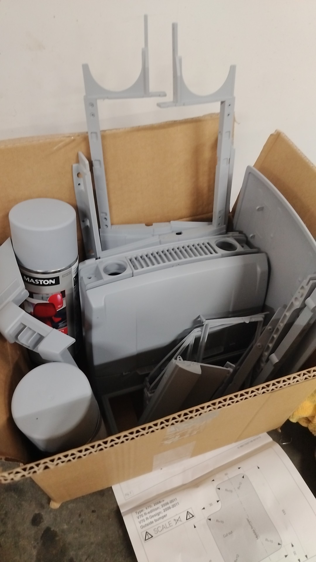

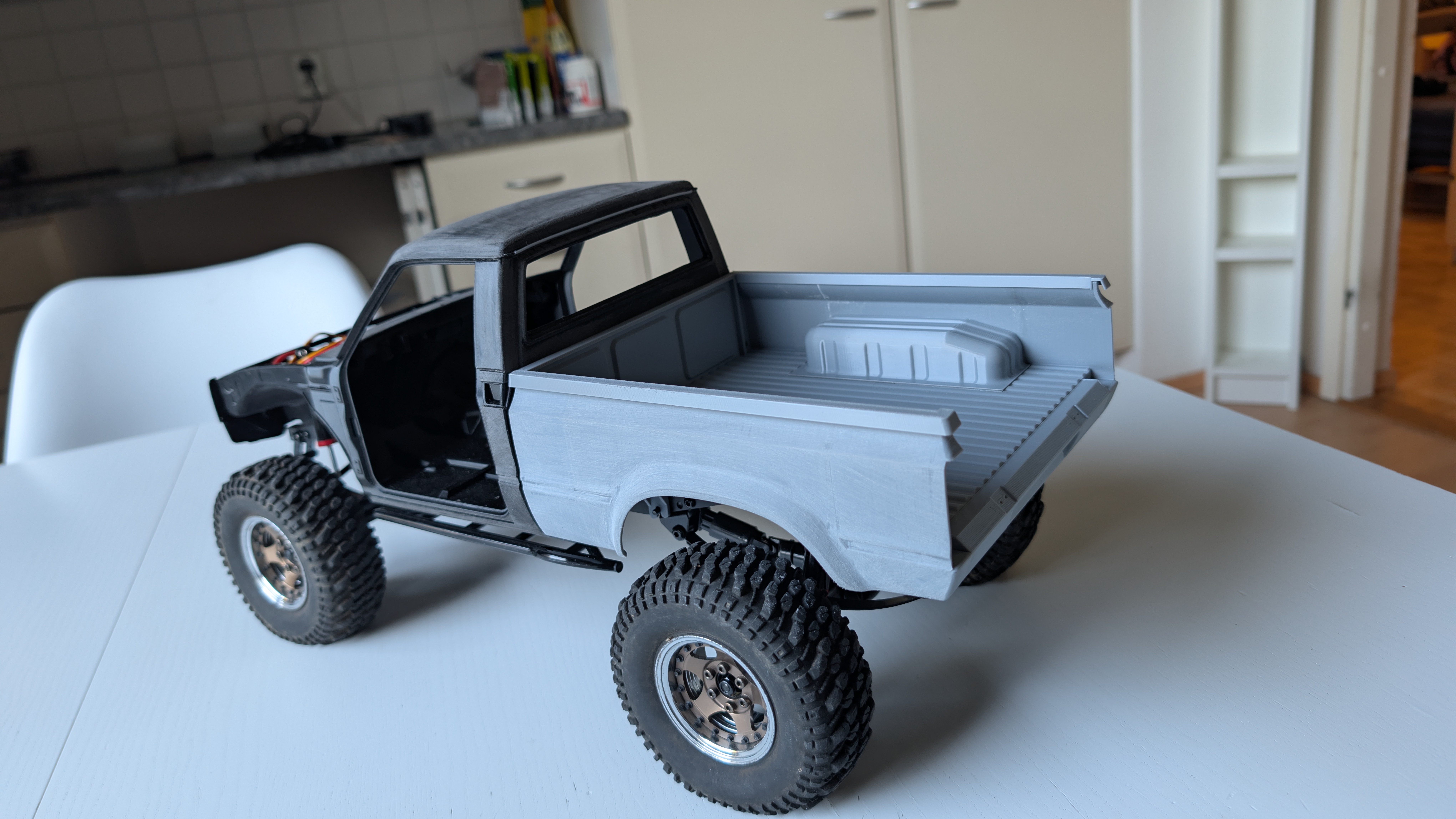

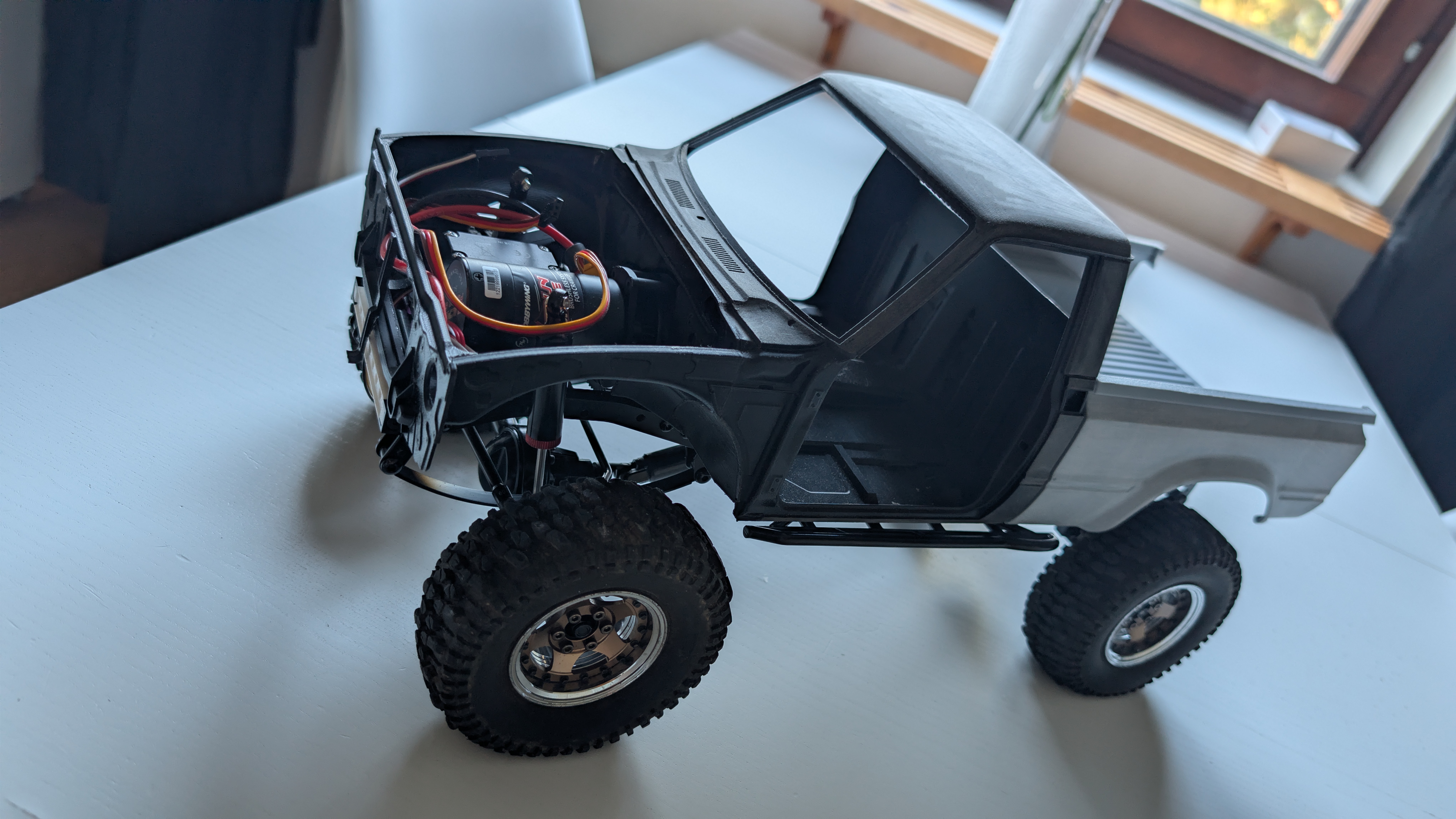

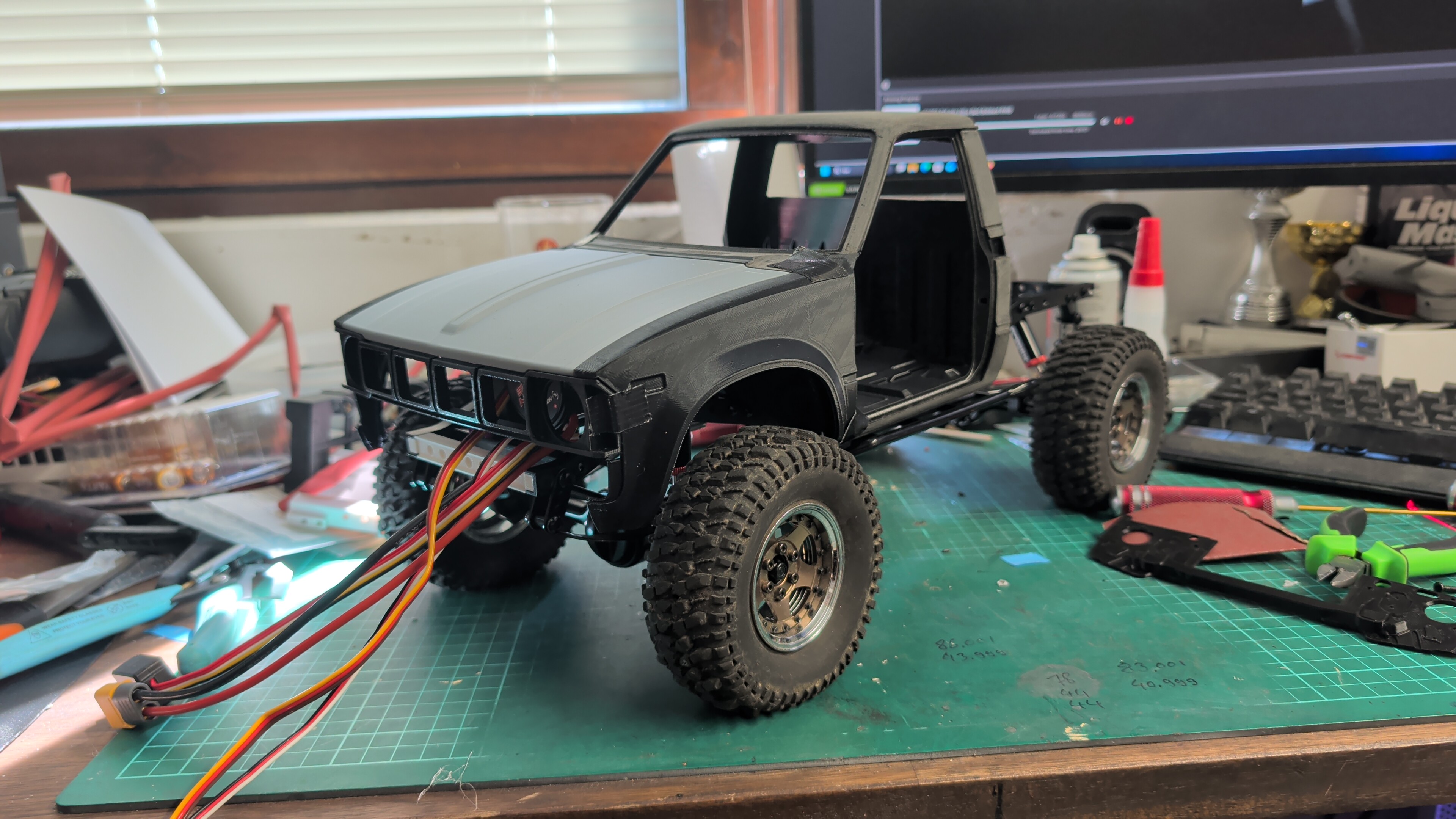

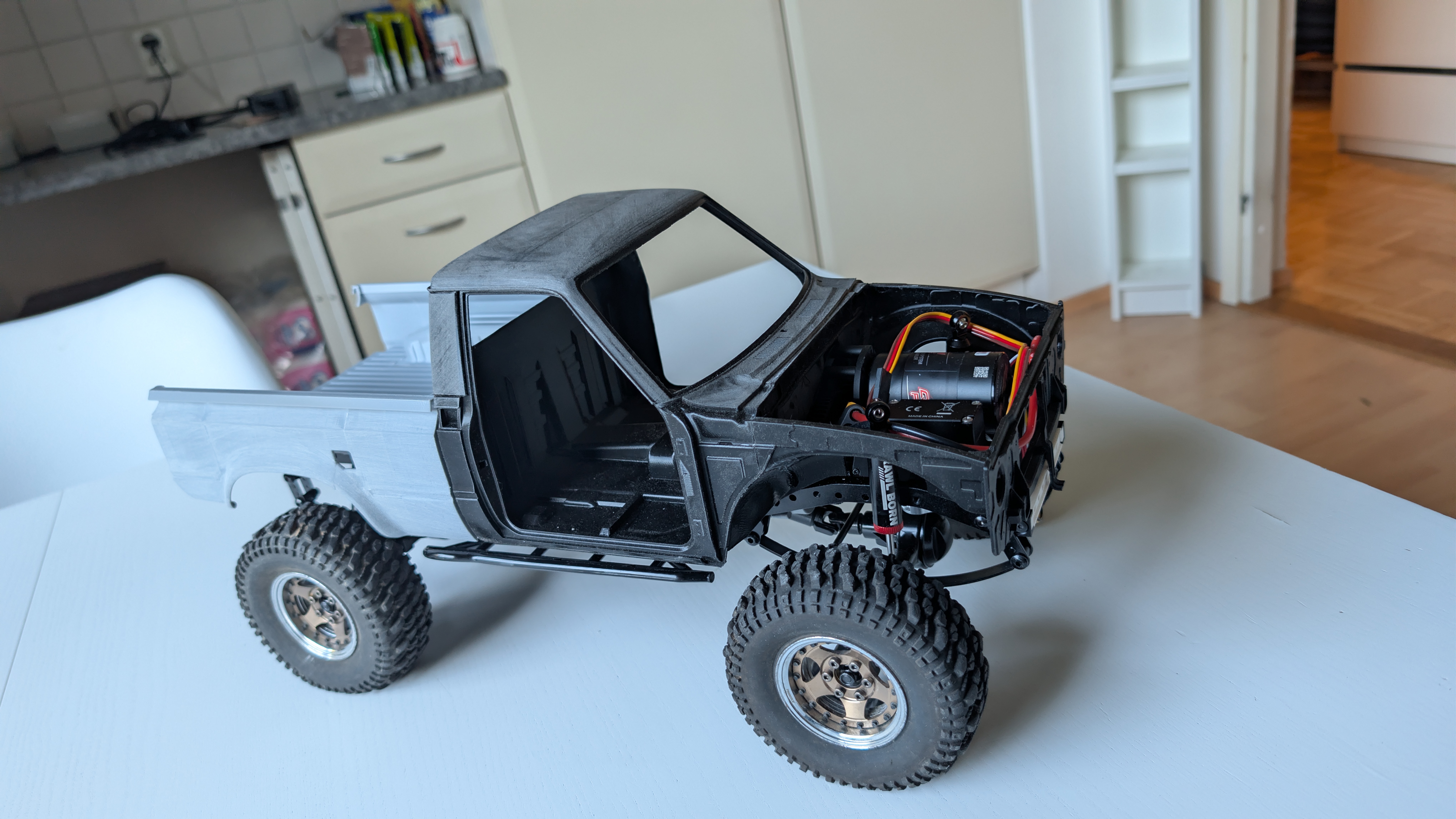

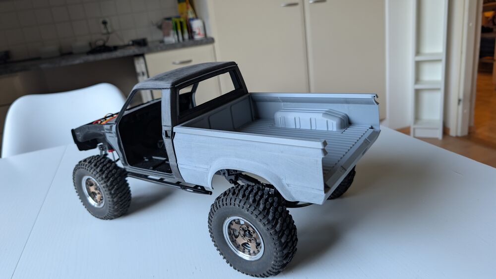

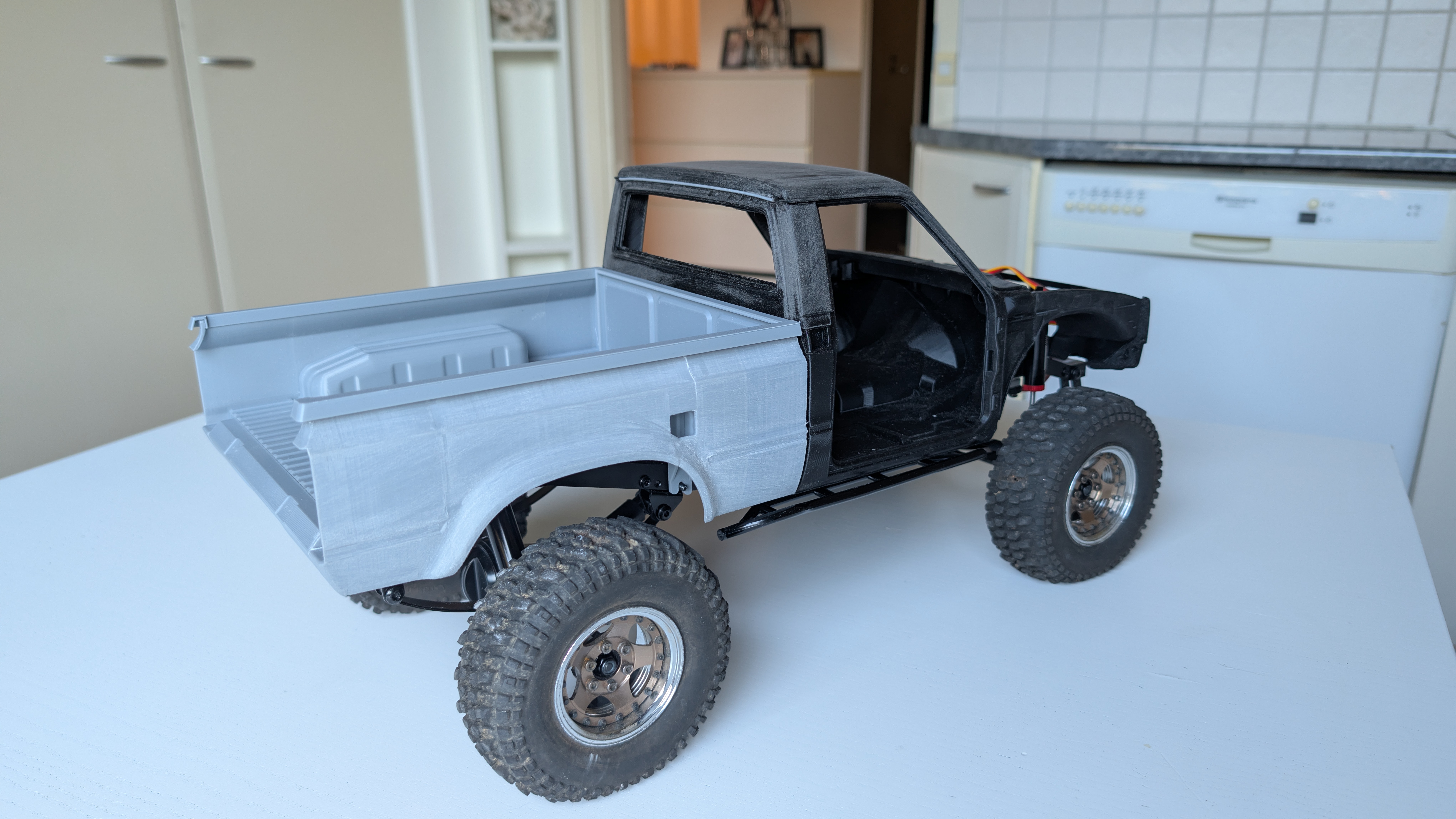

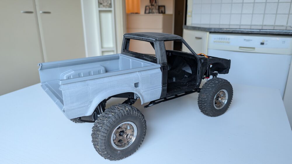

Tulostin saanut taas syödä filamenttia reilulla kädellä. Pahvilaatikollinen kilkettä valmiina, muun muassa ovet, lokarit, konepelti, maski yms.
Lavaksi bobattu versio ja sen tuossa jo niputtelin. Kiinnitys 4 ruuvilla runkoon, tämä vaati myös low profile iskaritornin. Joka tosin vaihtunee tulevaisuudessa customi versioon, samoin etuiskareille pitää tehdä uudet tornit nyt alkuun.
Parit räpsytkin tuli otettua.

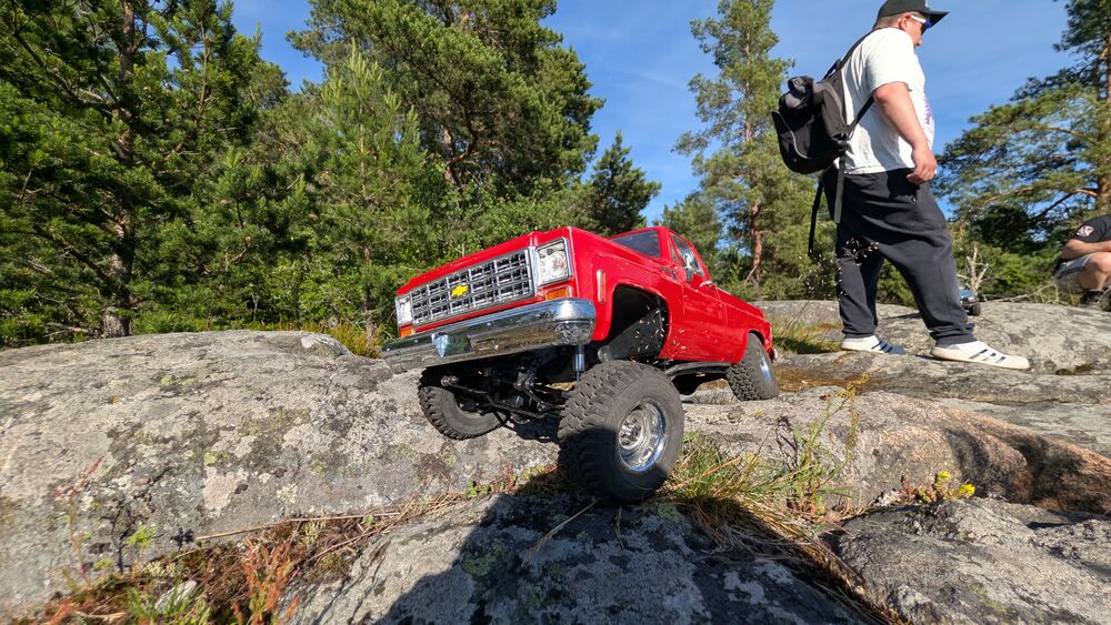

Juhannuksen tuli parikin kertaa käytyä ajelemasda emännän kanssa. Kalustona tälläkin kertaa oli scottari ja blatseri. Molemmilla kerroilla reitti katseltu niin että osuu joku laavu noin puoliväliin matkaa että sai makkaraa paistettua. Kuvia ei pahemmin räpsitty muuta kuin 1 näköala paikalta.
