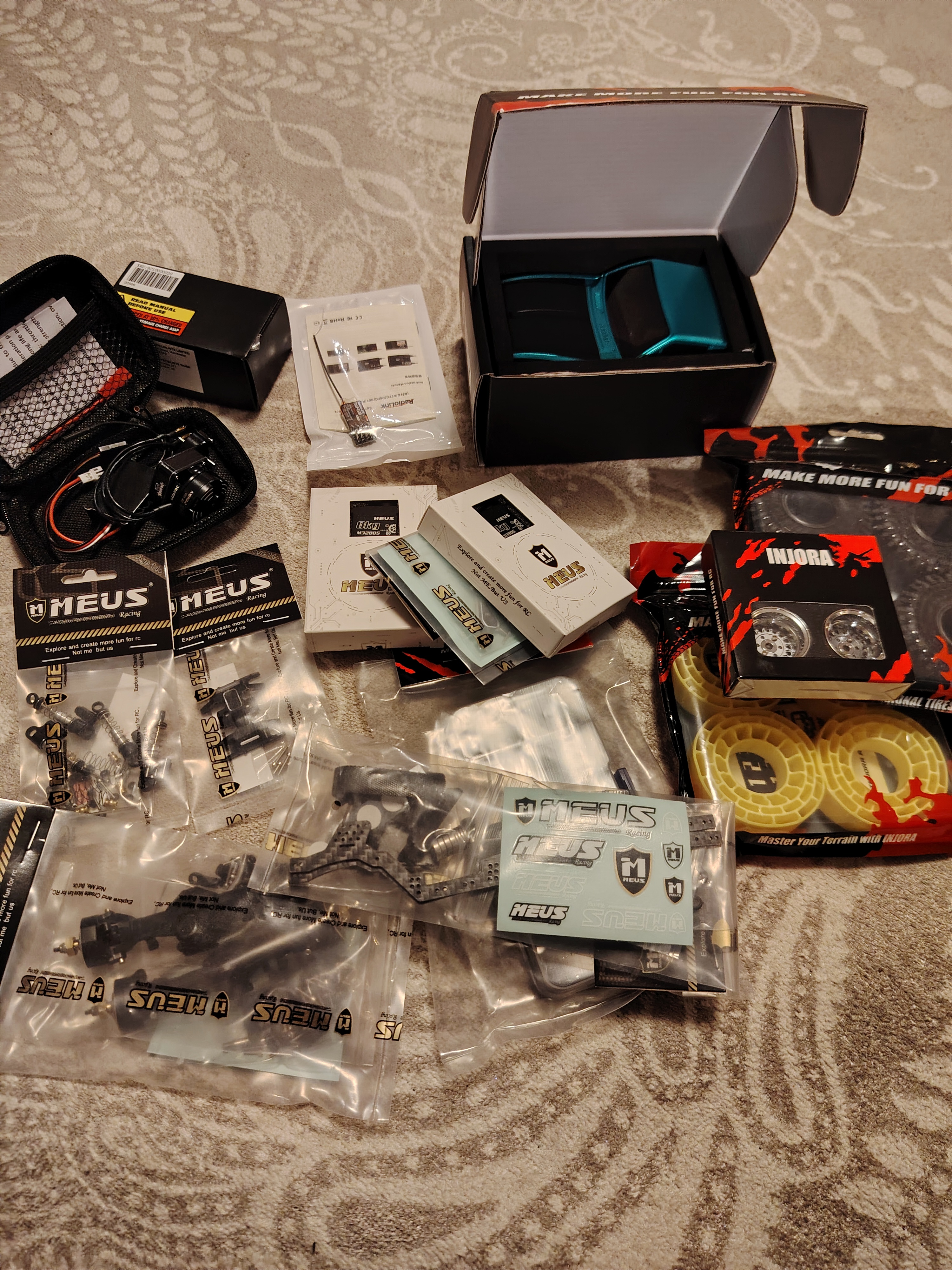

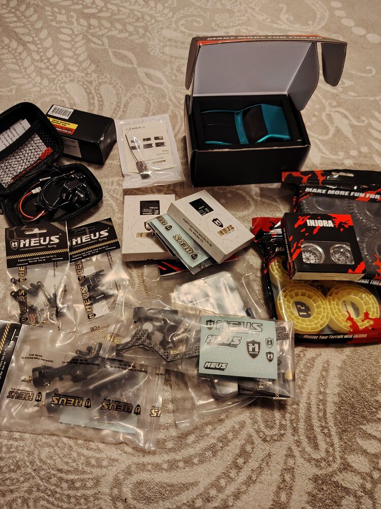

Avataanpa ensimmäinen oma projektiketju foorumilla. Meidän 4v. poika on innokkaana aina tulossa ruuvaamaan nuita 1/10 autoja. Joulupukki oli saanut tästä vähän vihiä.. Pukki oli valkannut konttiin osia meussin ja injoran valikoimasta. Ajatuksena kasailla yhdessä siihen tahtii miten poika jaksaa ja keskittyminen piisaa.

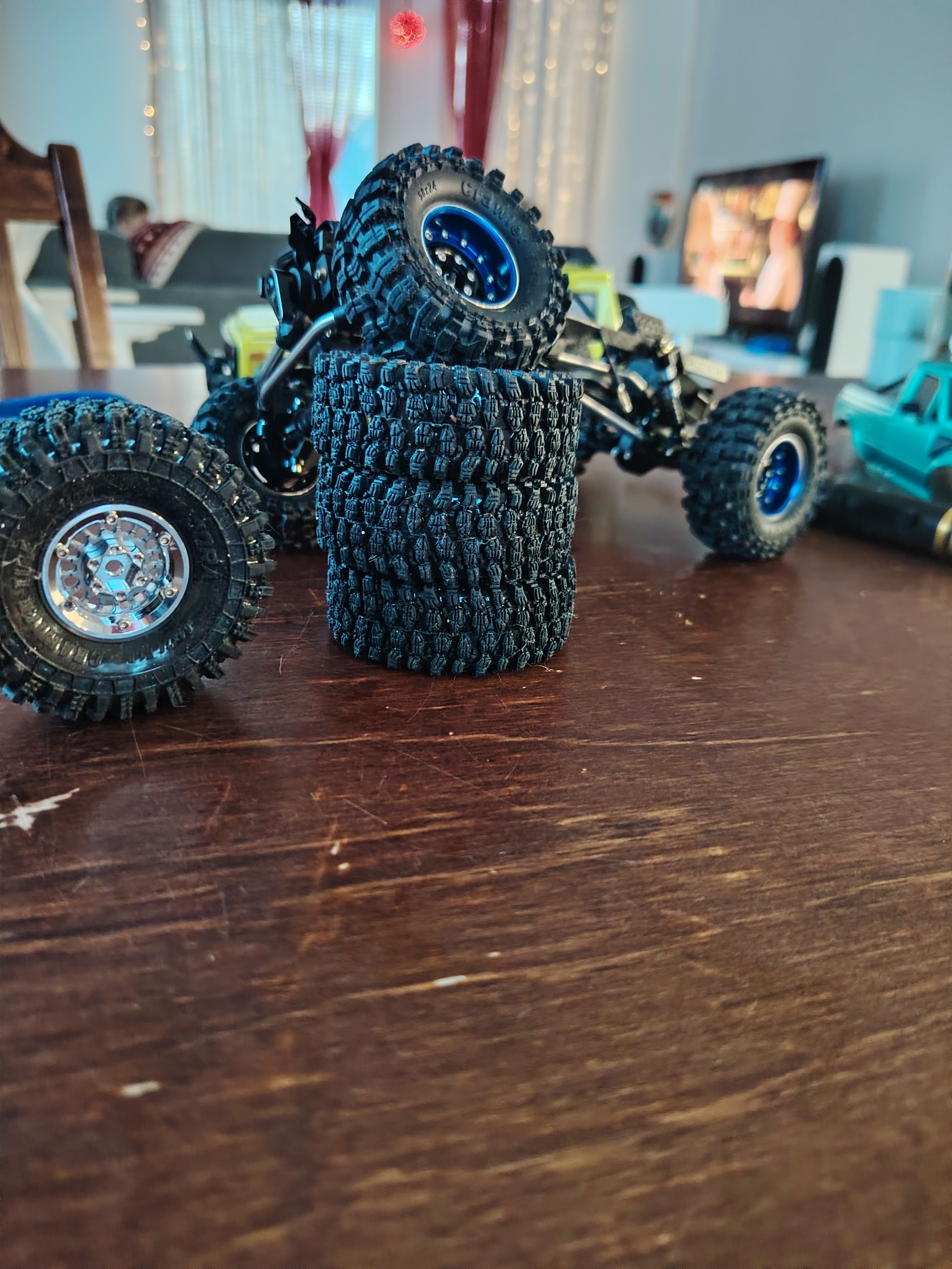

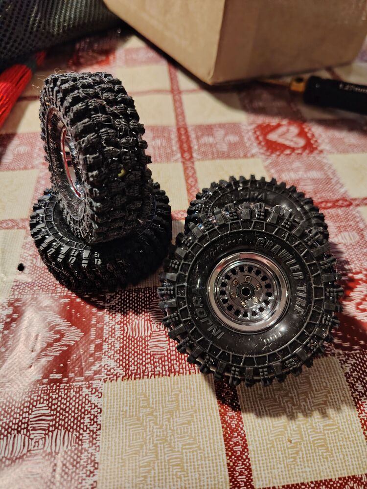

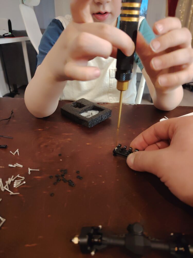

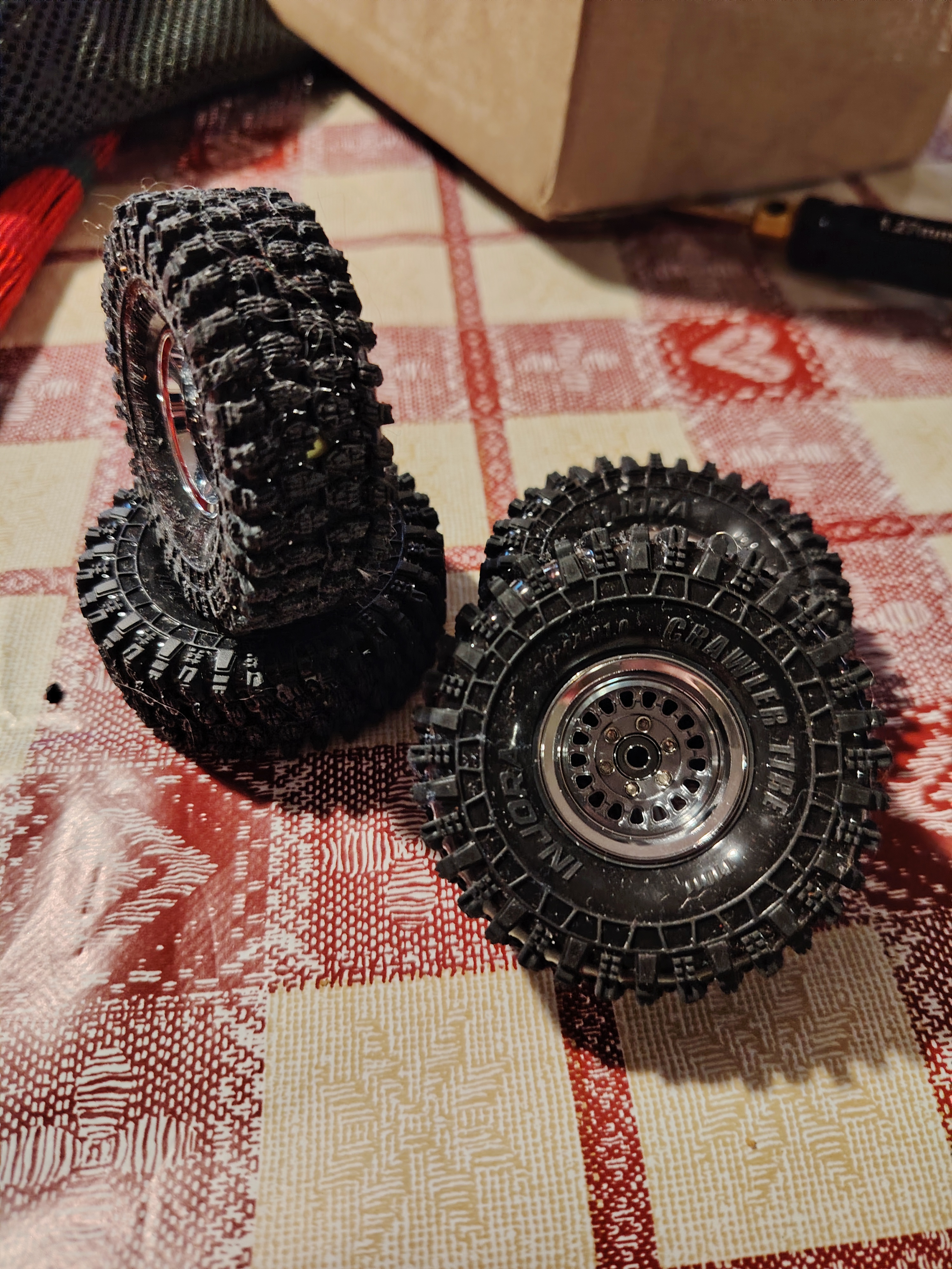

Tapaninpäivänä vähän aloiteltiin ja juniori halusi aloittaa renkaista. Renkaiksi pukki oli valinnut 64mm korkeet hyrax kuvioiset s5 seoksella olevat injoran kummit, niille keltaiset silikoni insertit ja 1 tuumaan vanteet messinki kehillä. Renkaisiin tehtiin kuvion pohjalle muutamat ilmareiät.

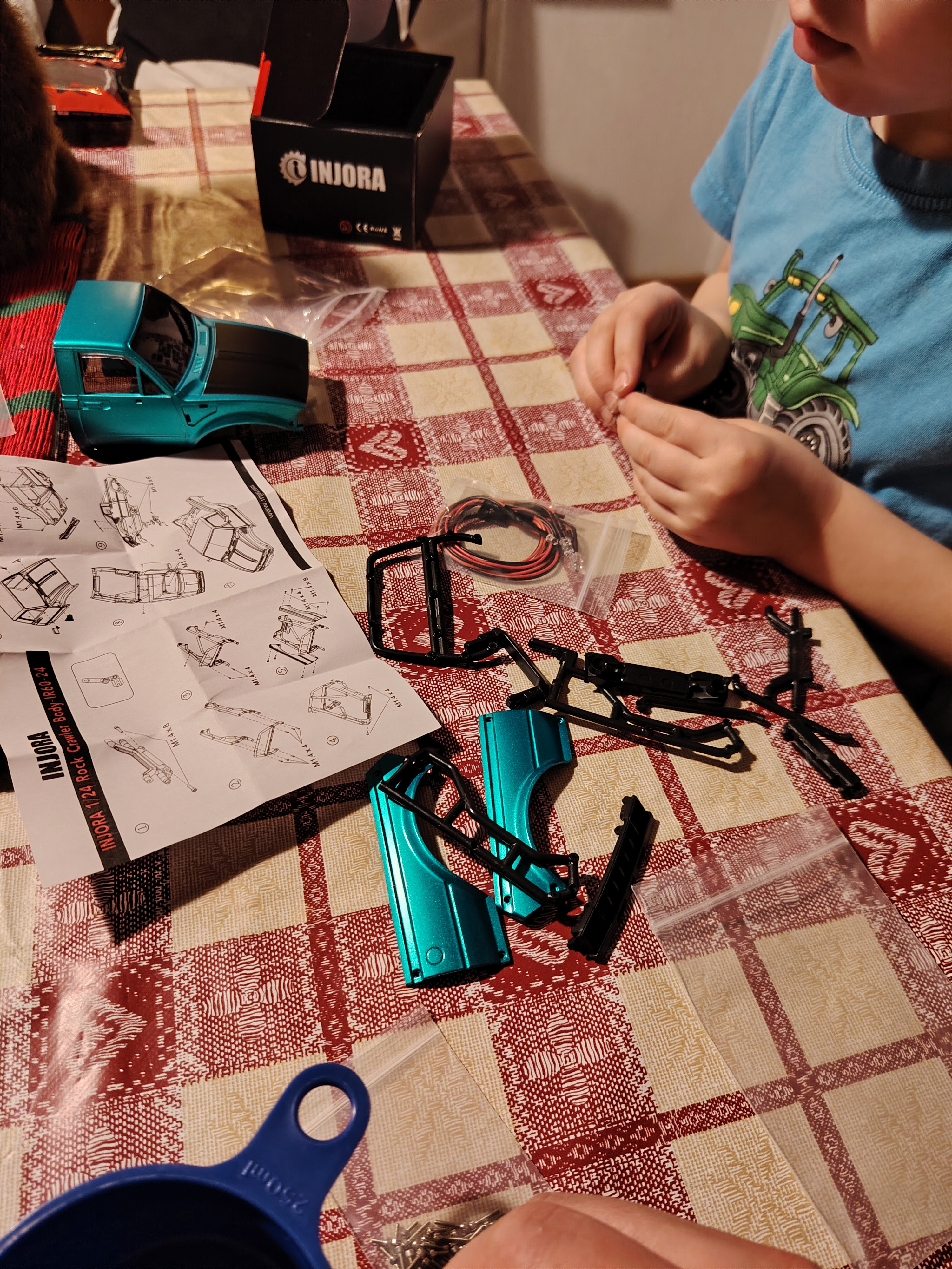

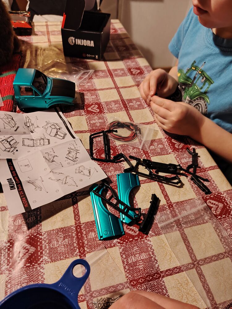

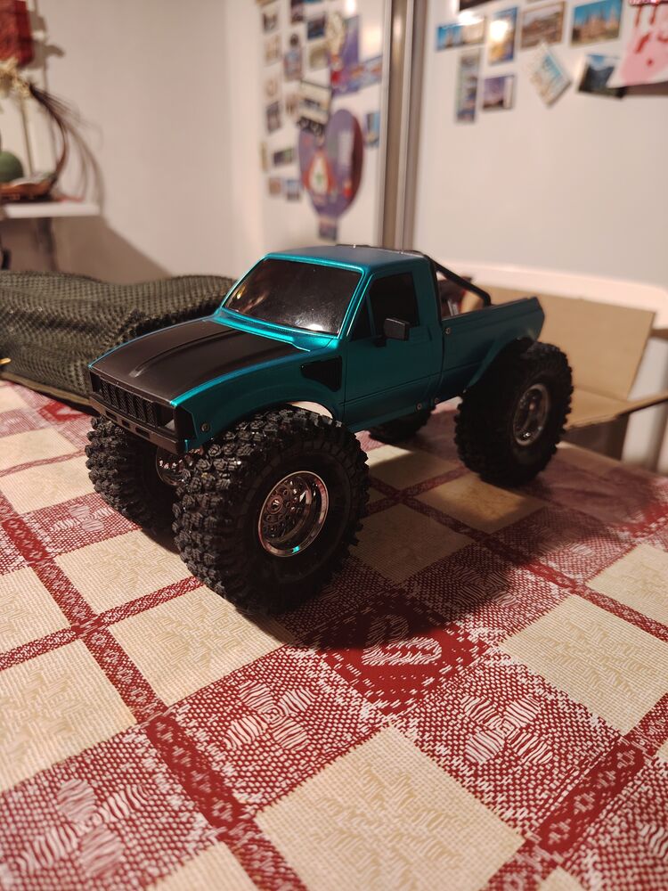

Seuraavaksi juniori valitsi korin kasattavaksi. Pukki oli touhunnut injoralta valmiiksi maalatun kovakorin, joka olikin mieleinen. Kori itsessään oli laadukkaan oloinen ja sisälsi myös valot. Muoviin kierteettömiin reikiin ruuvaaminen tosin oli 4vuotiaalle vähän haastavaa, mutta yhdessä tuumiin saatiin kori kasaan.
Tottahan se piti päästä sovittamaan miten renkaat ja koppa sopii yhteen ja kylläpä alkoi juniorilla kovasti polttelemaan josko sitä pääsis ajamaan..

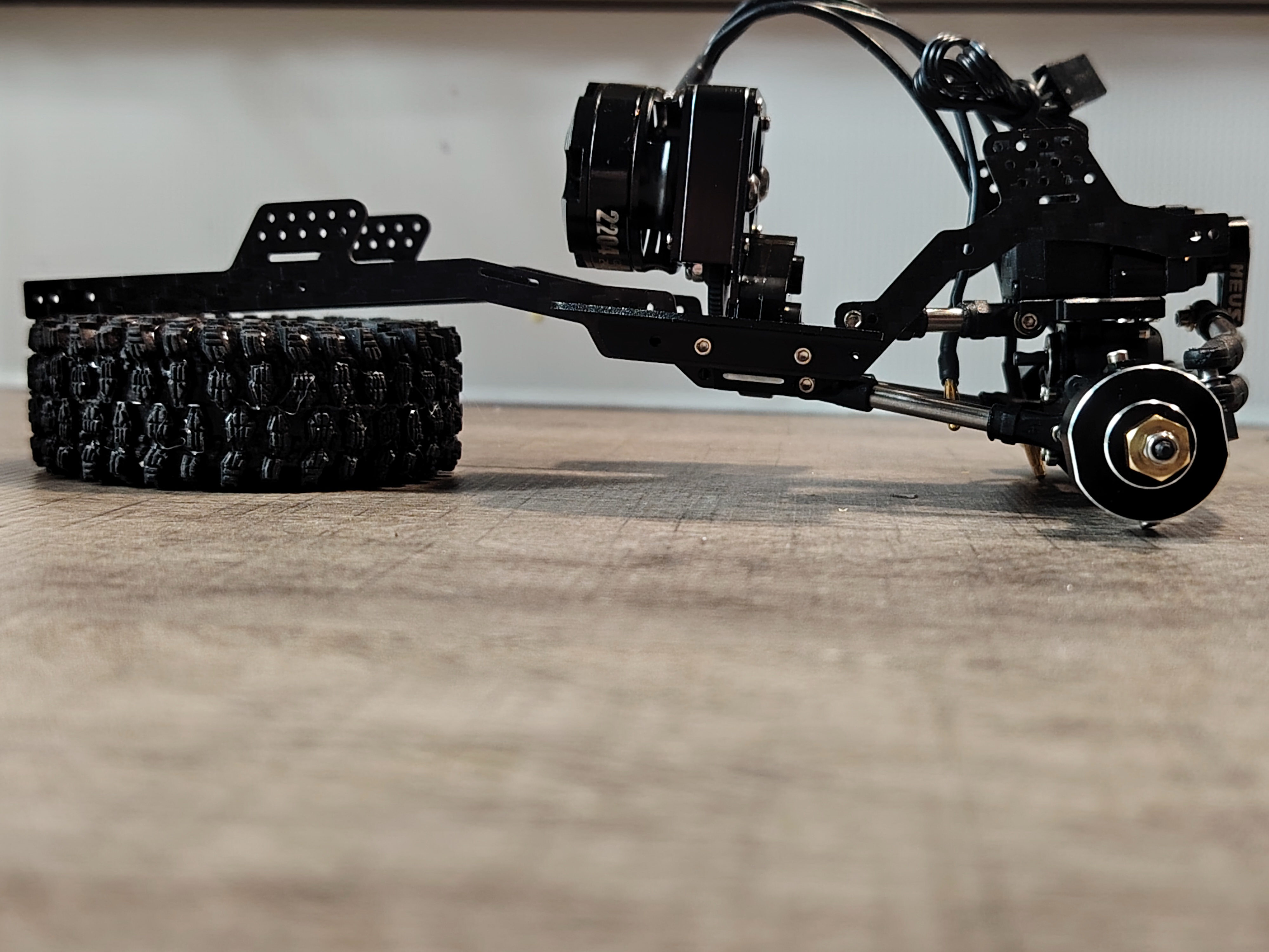

Vähän päivässä paljon viikossa vai miten se oli..

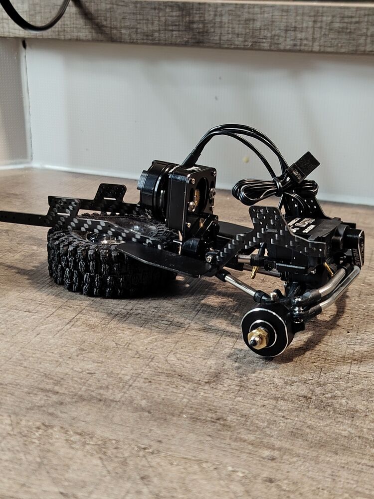

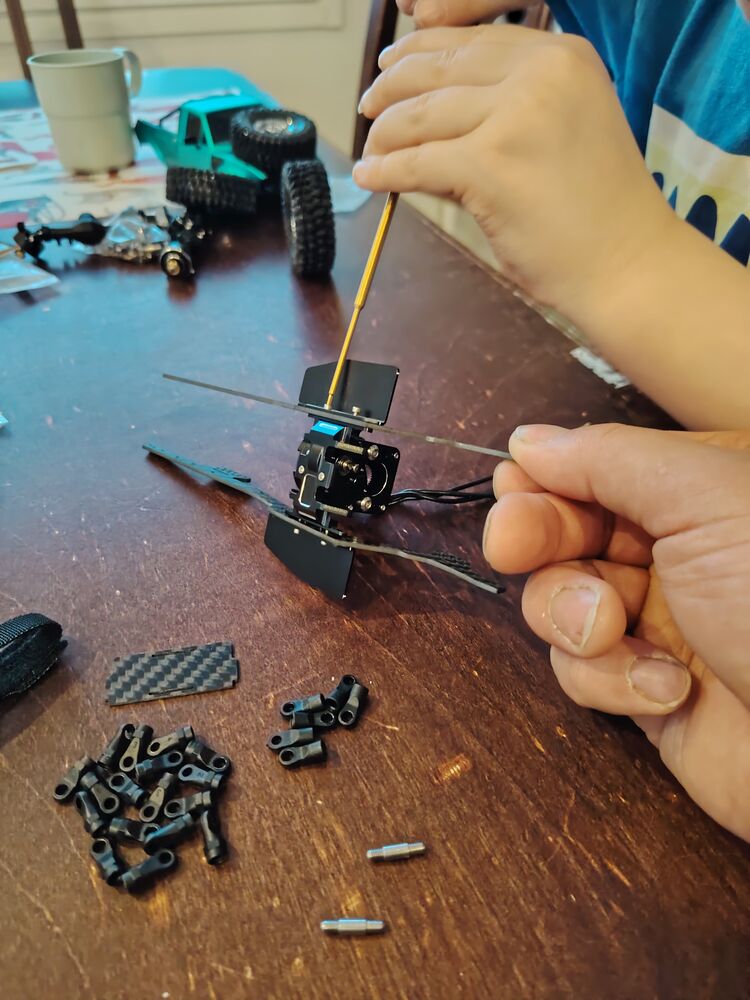

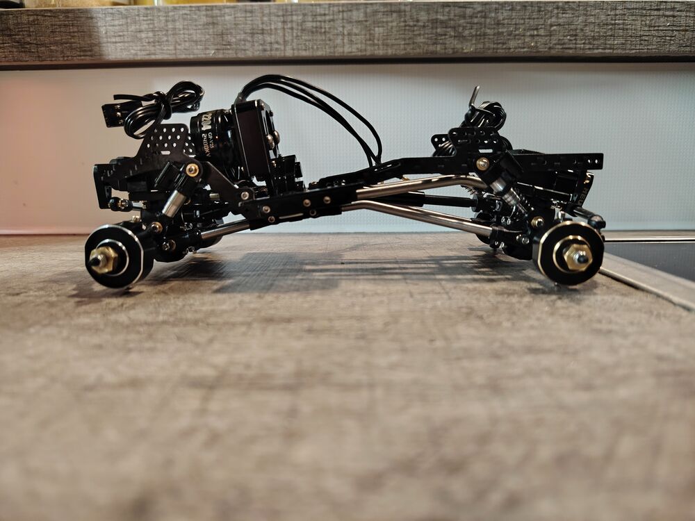

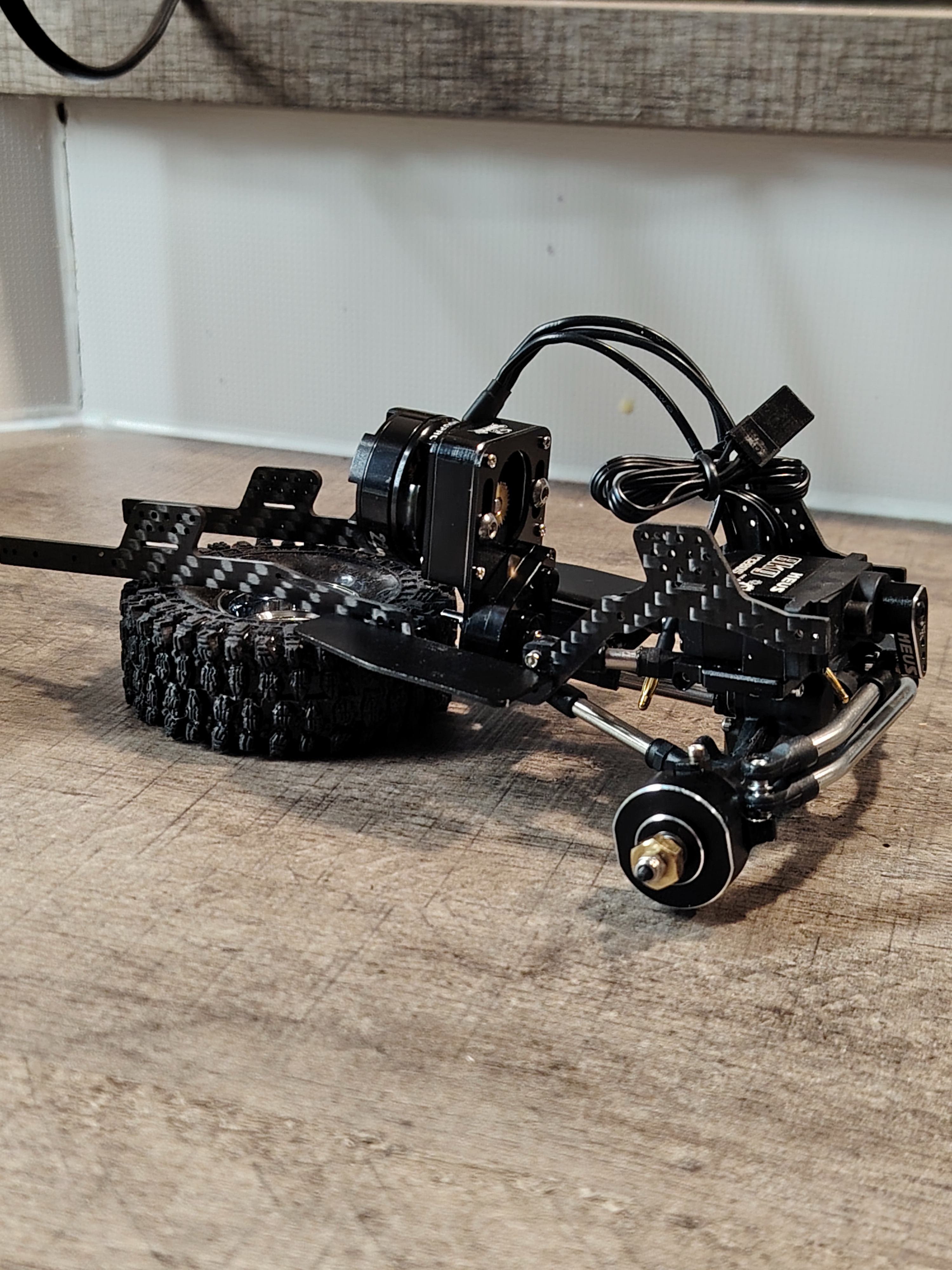

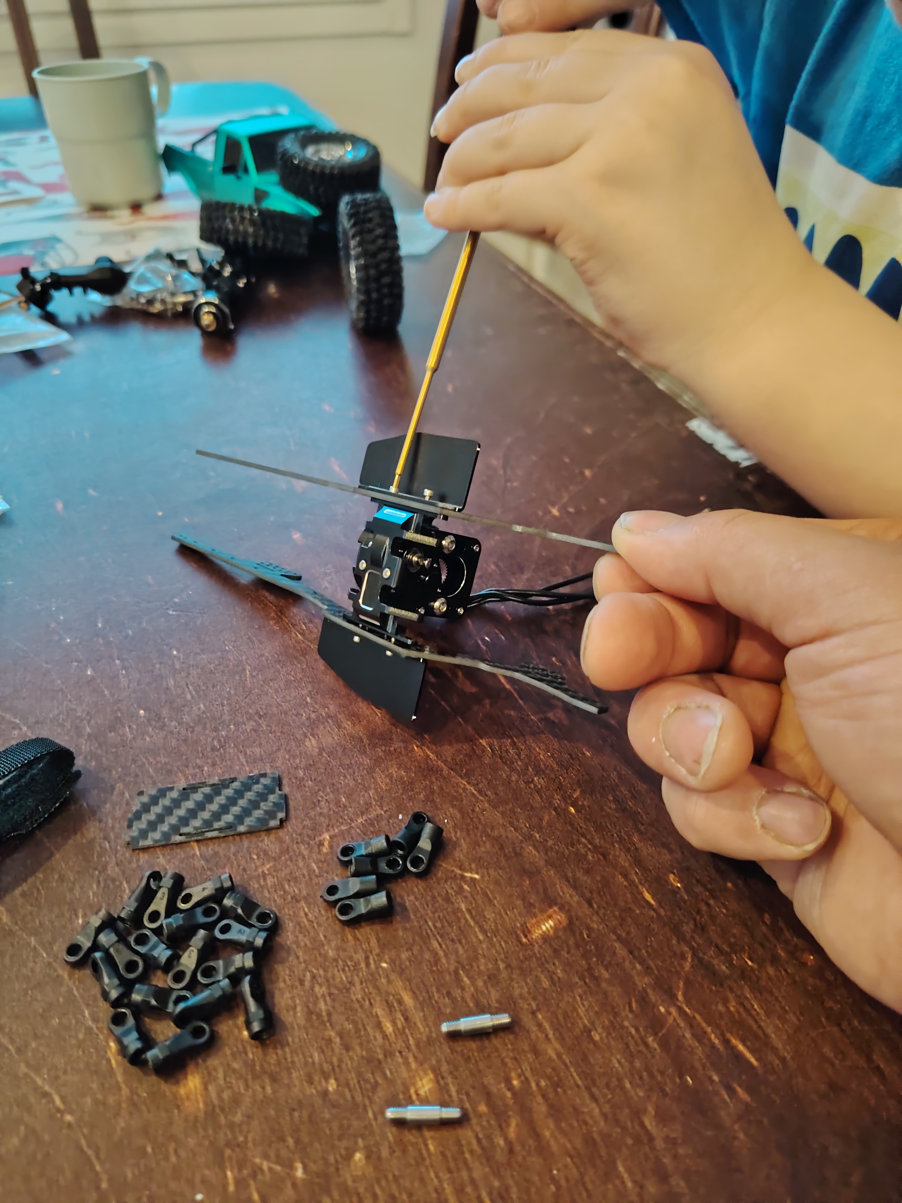

Tänään perehdyttiin meussin runko settiin sekä meussin akseleihin hieman. Rungoksi pukki oli valinnut tämmösen frontti skidi versiollisen. Skidinä meussin tekele johon grouprc kombon mukana tullu vaihdelaatikko istui napakasti. Linkinpäät oli aika kovan oloista muovia ja meinasi olla ongelma saada vetämään ne kierteelle. Pikku toholla linkki tanko lämpimäksi, niin helpotti kummasti.
Skidi oli symmetrinen, joten jos koppa antaa myöten niin voisi sovitella skidi toisinpäin. Aika korkealla tulee moottori suhteessa runkoon..

Hieno projekti. Ostoslista on ilmeisesti aika samannäköinen kuin minulla, taka-akselia lukuunottamatta.
Havainto omasta projektista missä sama moottori on eteenpäin, niin auto tolkuttoman etupainoinen ja jopa vaikea alamäessä ajaa ja kaatuu nokalleen helposti. Tottakai omakin auto kaipaa säätöjä ja testejä lisää..

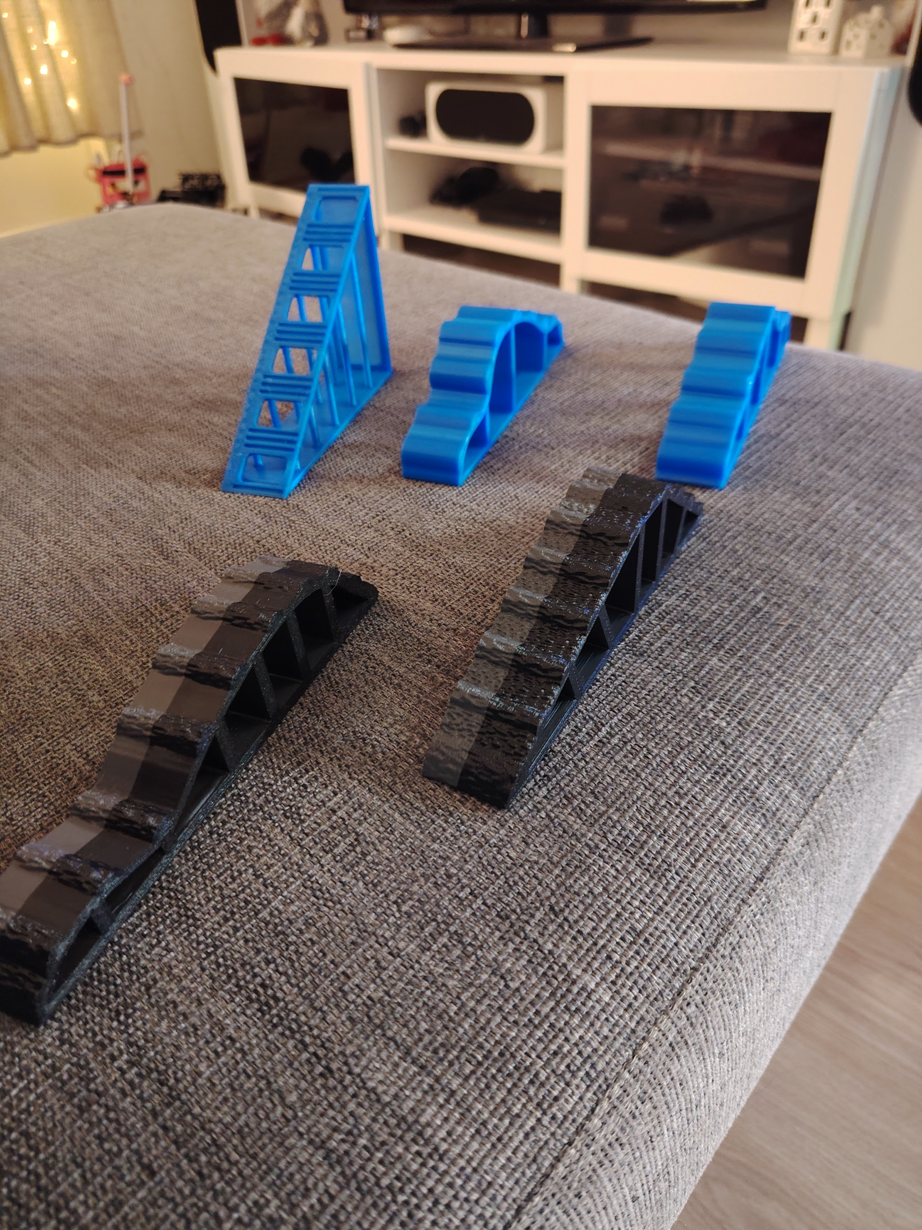

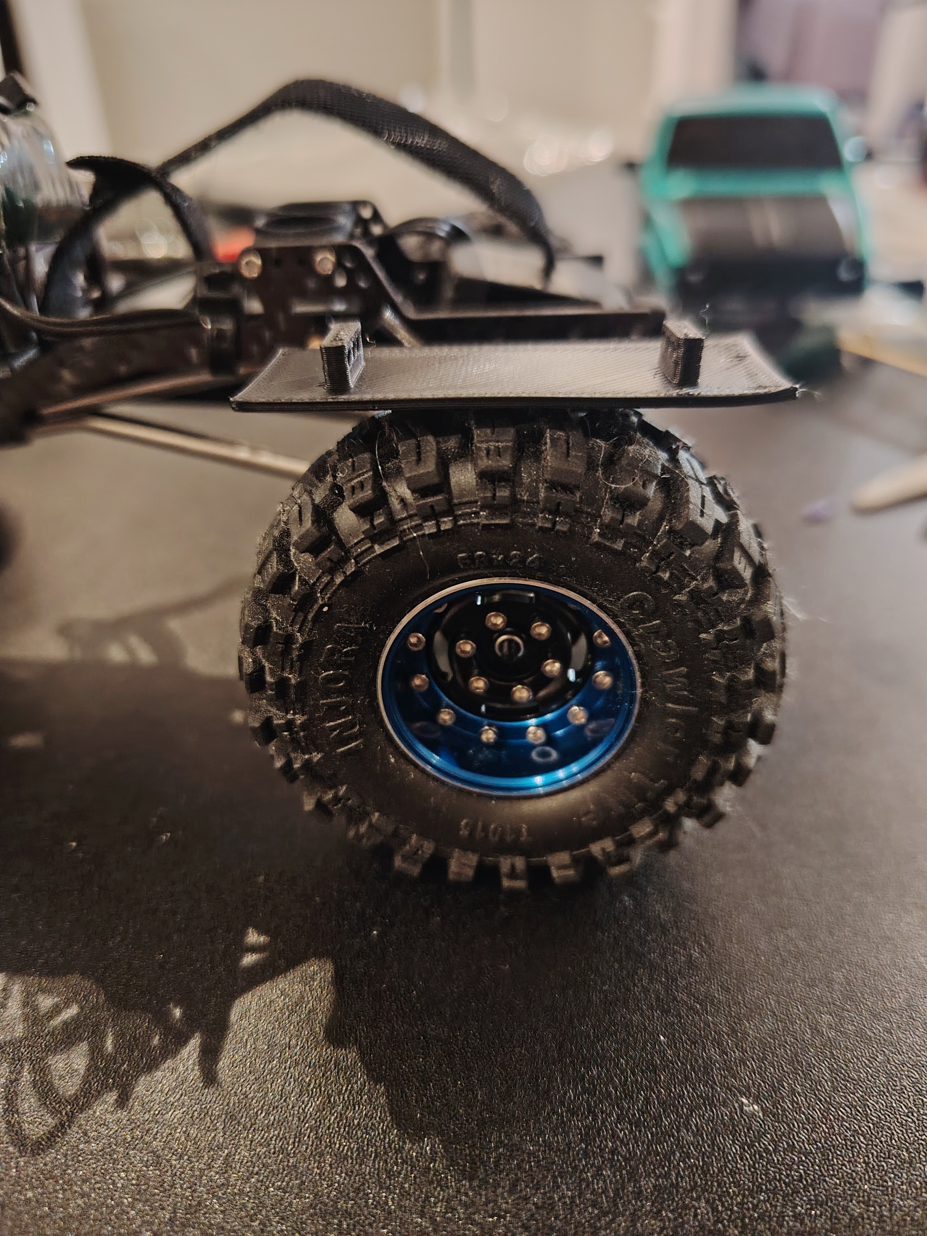

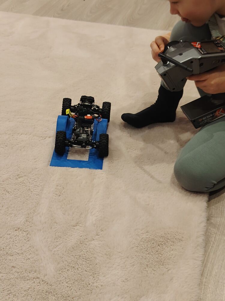

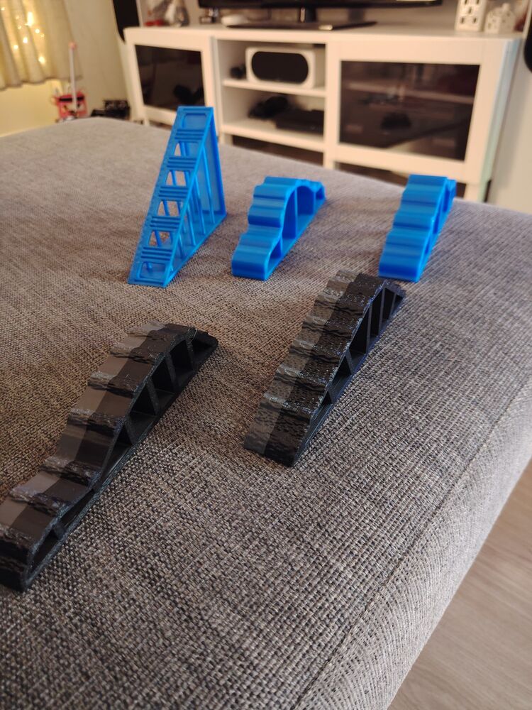

Juniorille palikoita ajoharjoittelu rataa varten tulostellut tänään. Makerworld.com ja thingiverse.com löytyy hyvin palikoita. Lankarullien jämille löytyi tästä hyvin käyttöä sekä vähemmän tarpeellisille filamenteille. Jotain liukuestettä pitää vain liimailla noiden pohjiin

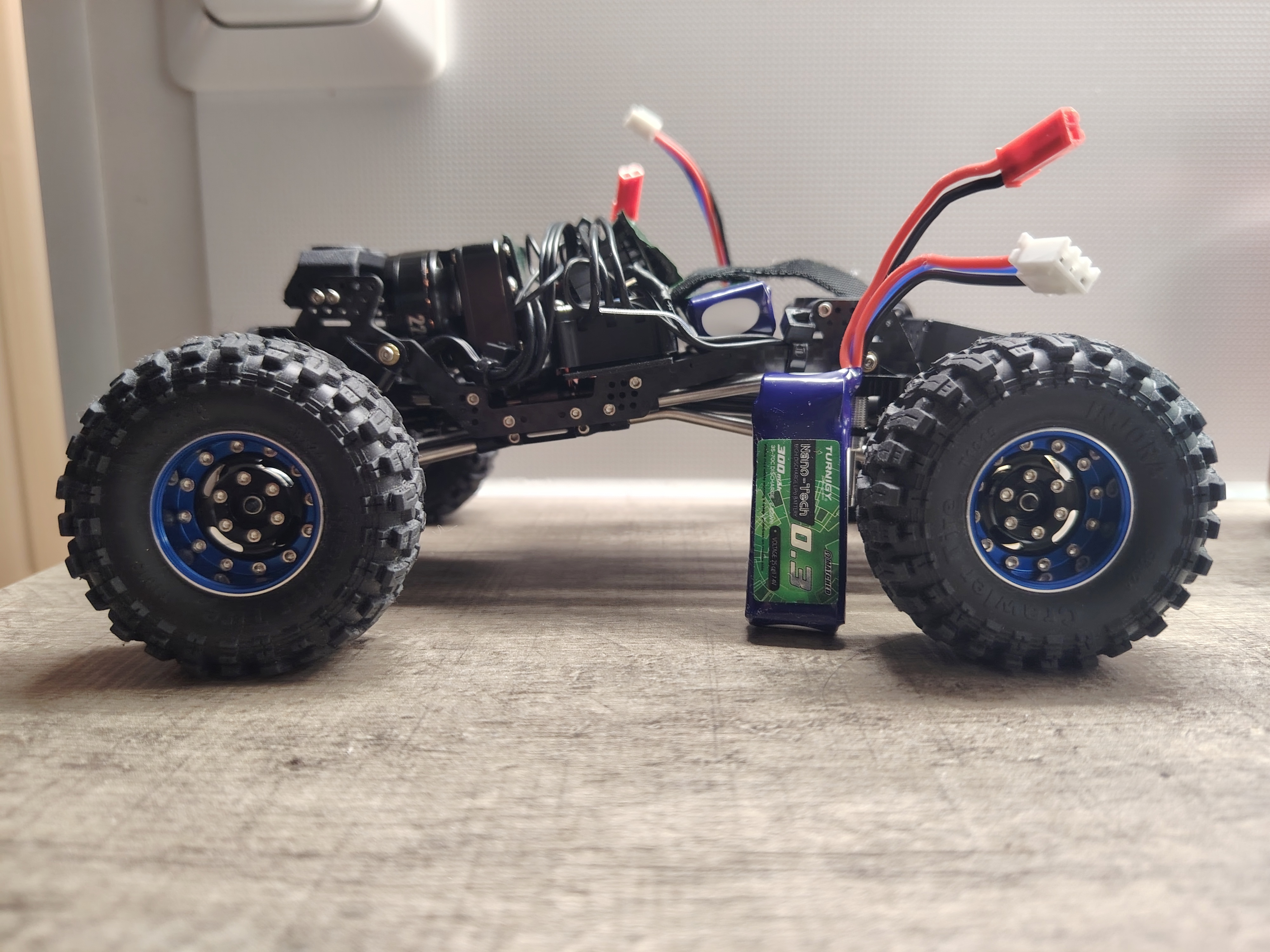

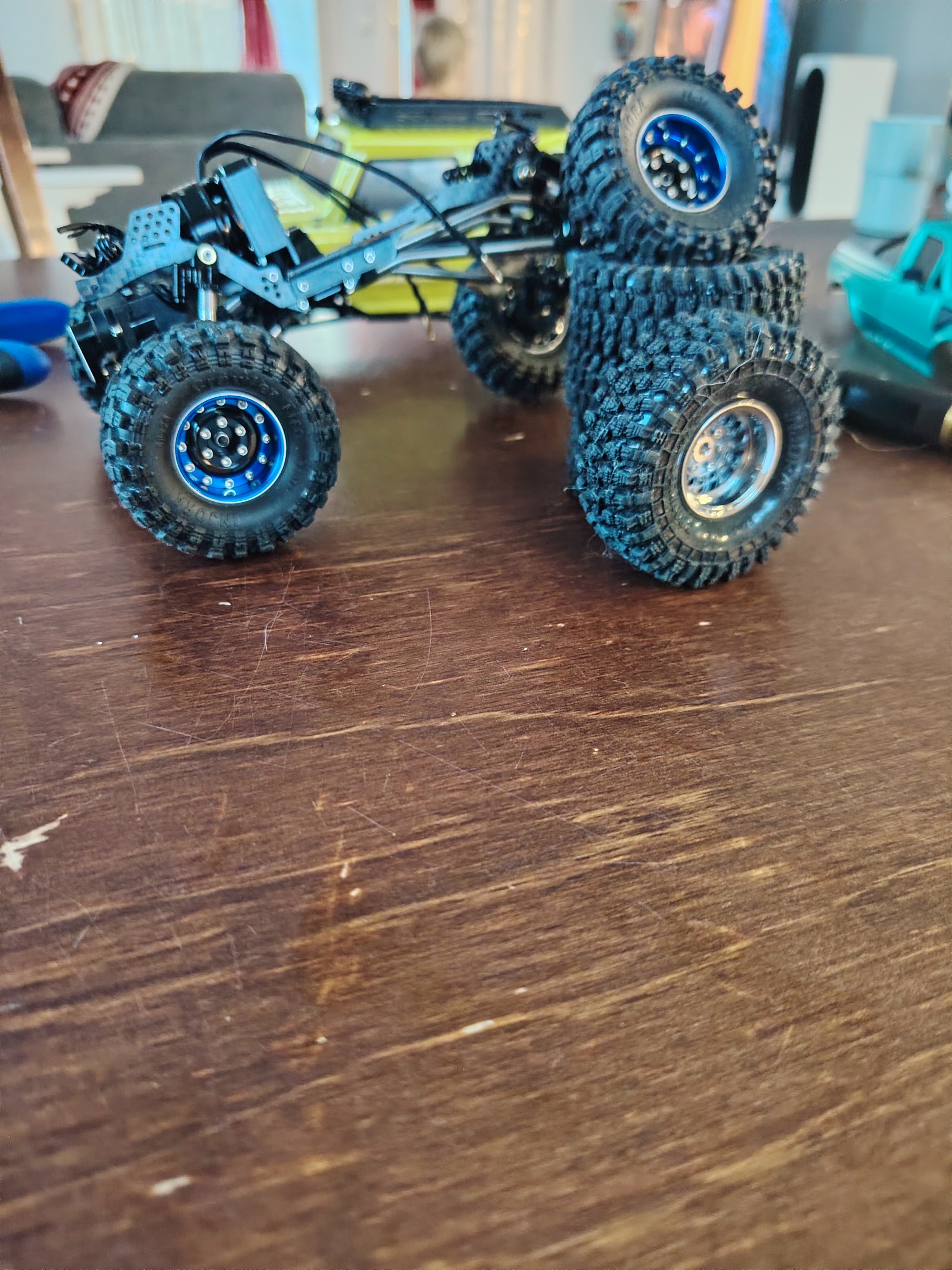

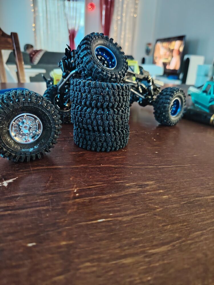

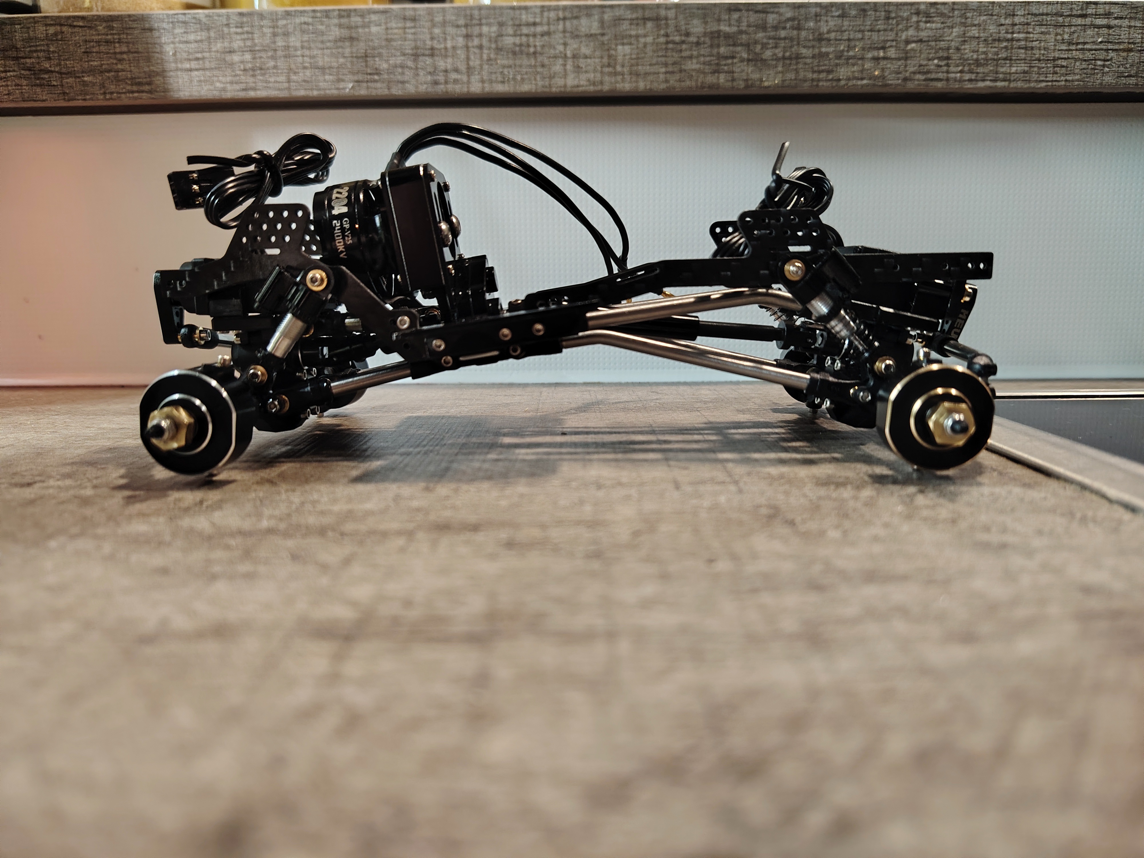

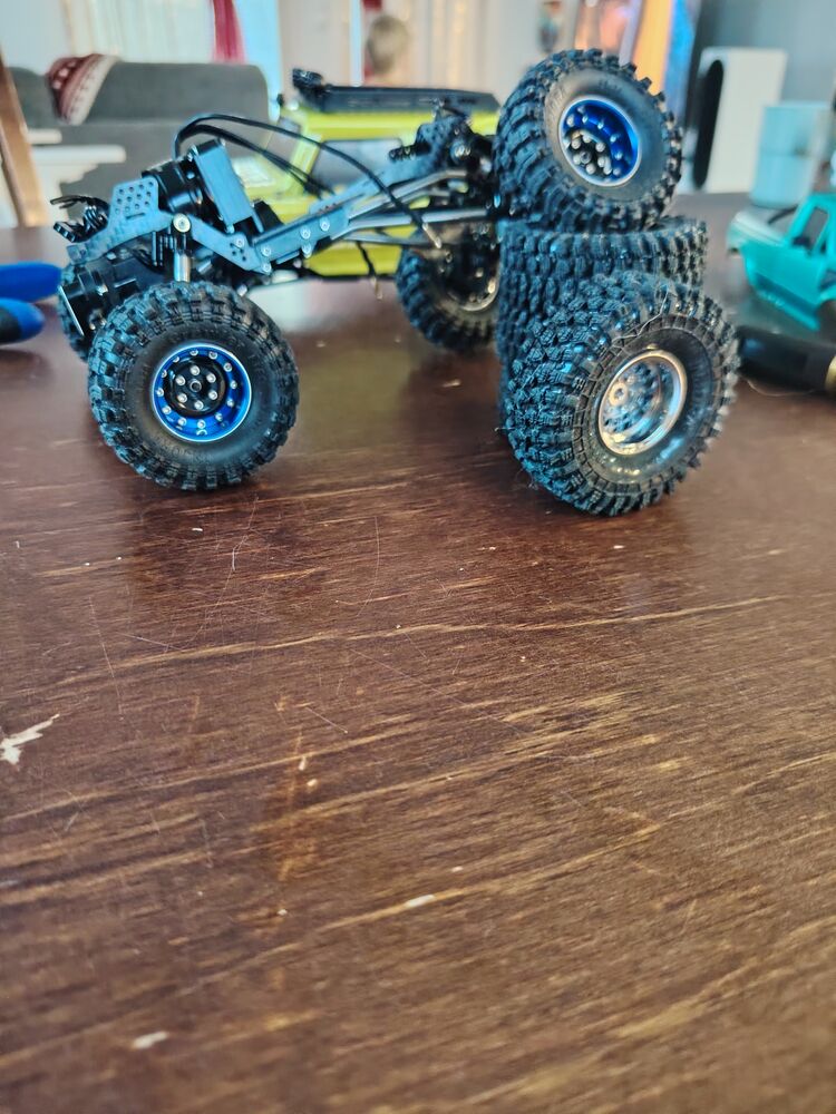

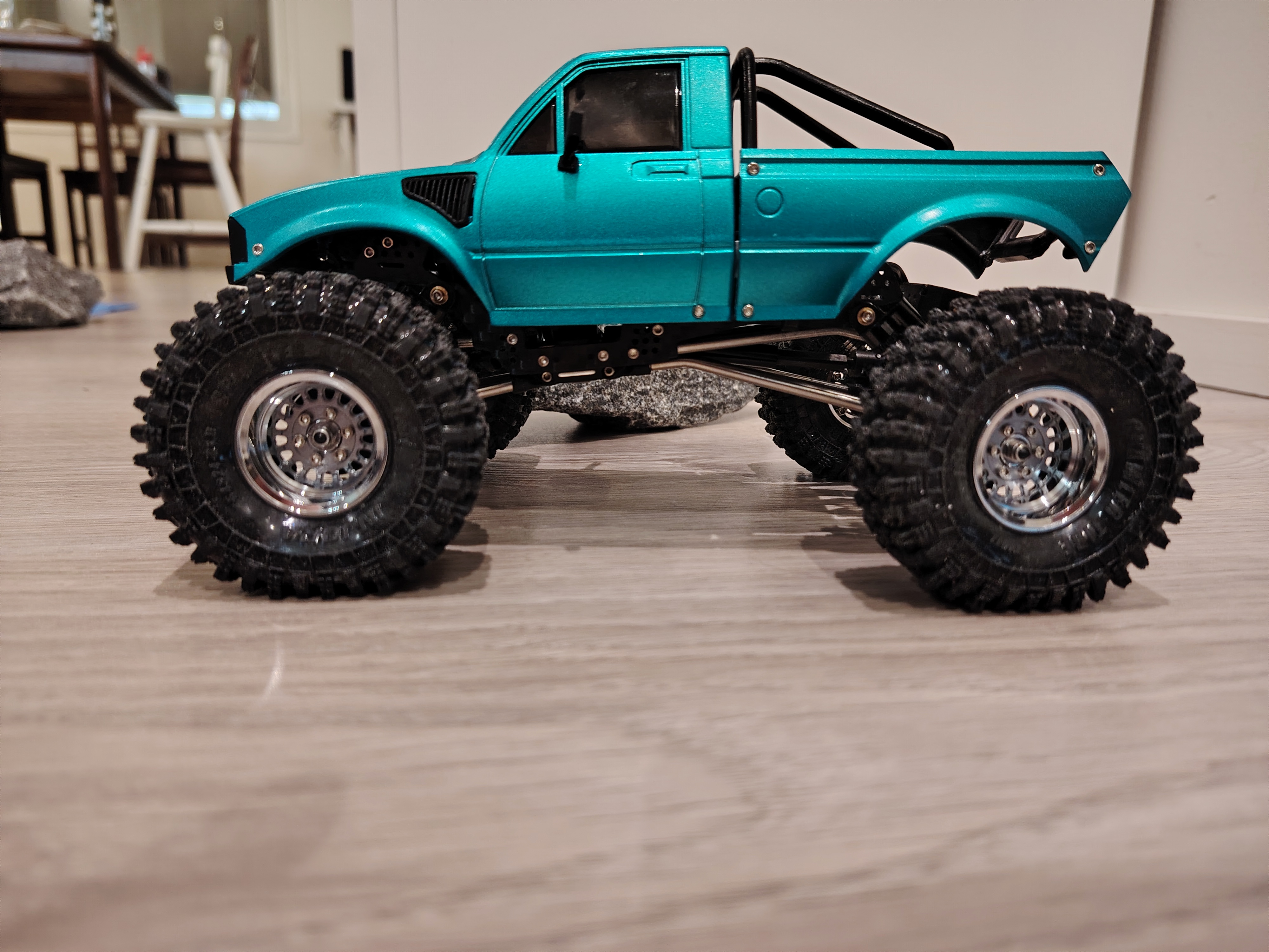

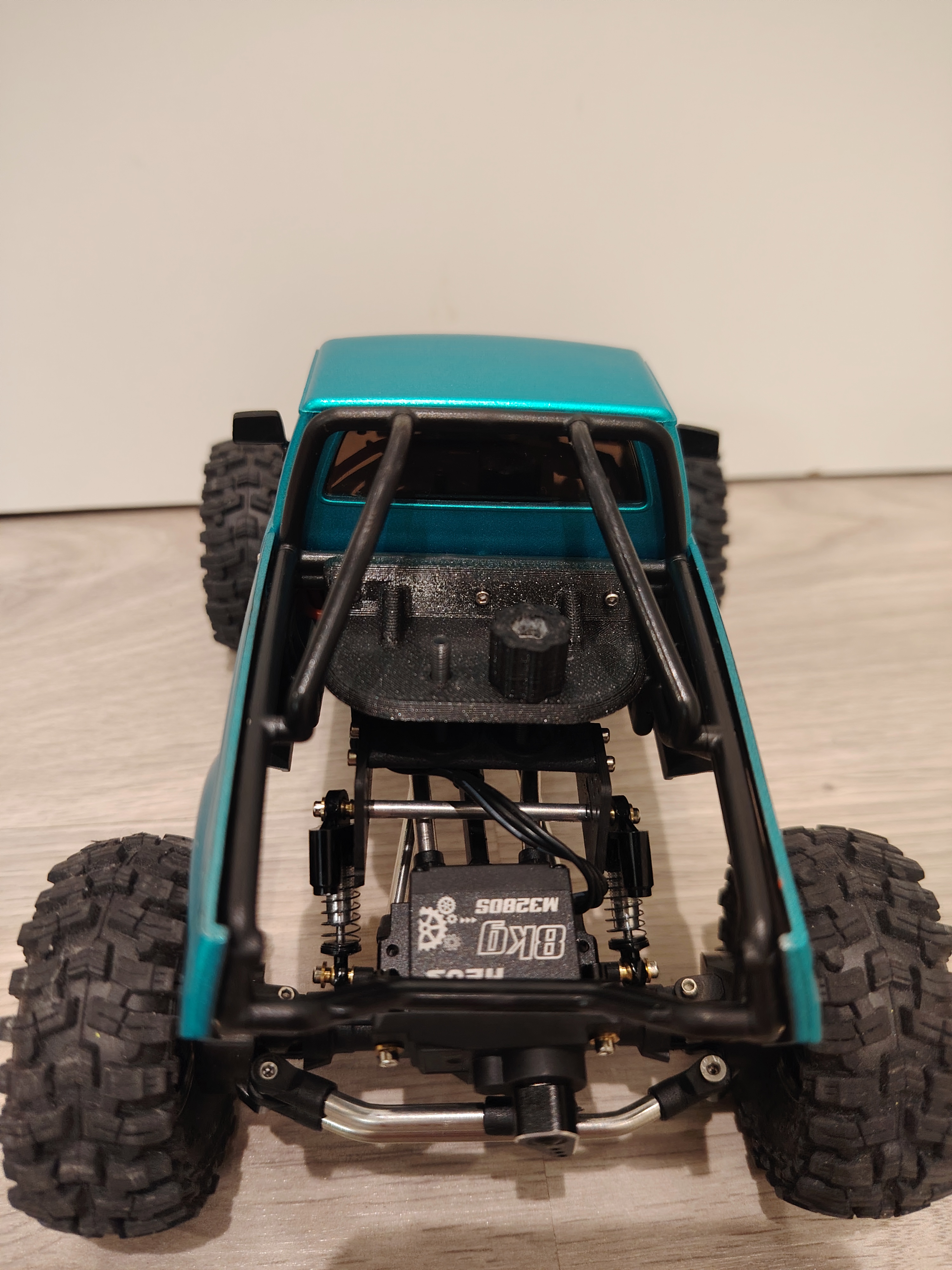

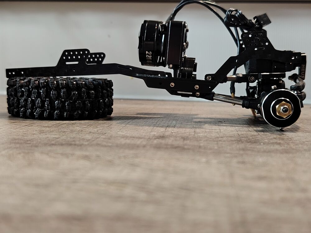

Hieman on taas pyhien aikaa projektia jatkettu. Taka-akseli saatiin paikoilleen. Meussilta tulleet 35mm iskarit oli lähinnä vitsi, kuin naula alumiini putkessa, mutta mennään nyt niillä.
Mukana tulleet kardaanit sopi hyvin paikoilleen ja auton saatiin renkailleen. Nuiden 64mm renkaiden lisäksi löytyy 58mm renkaat joita myös mallattiin. Ajo korkeus nyt vähän vielä hakusessa ja iskarit meni vähän sinne mikä tuntui nyt hyvältä.
Koria hieman mallailtiin niin moottori asettuu eteenpäin, laatikon taakse pitää printata sähköille taso, koska sliderit on liian leveät koriin nähden, niin nopari akku tulee vaihteiston taakse rungon päälle, korin takapäähän myös pitää kehitellä joku printti käikäle johon saa korin kiinni, koska korin sarana ottaa taka servoon

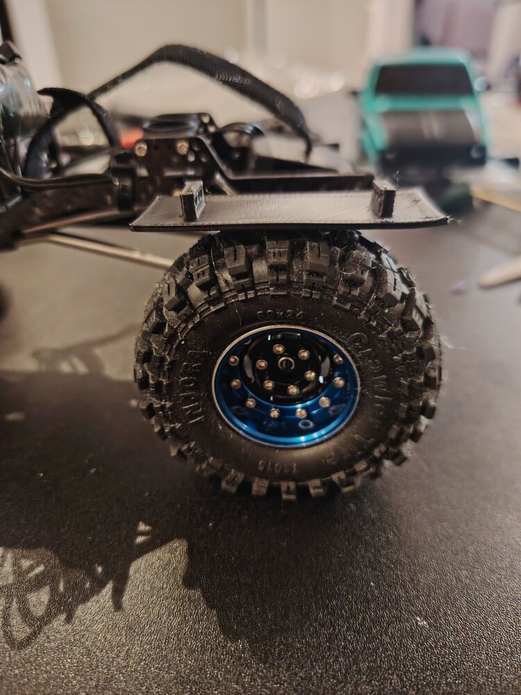

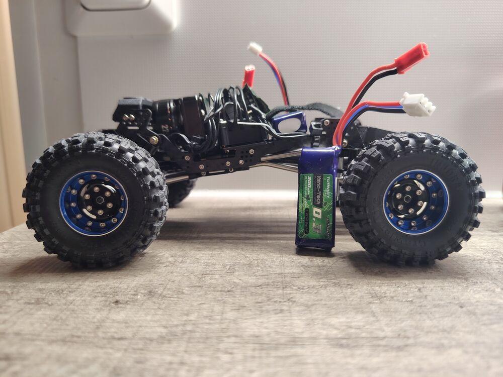

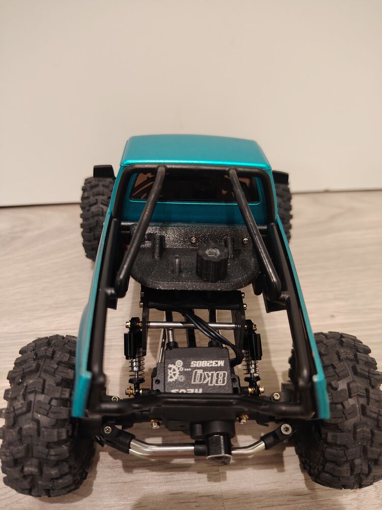

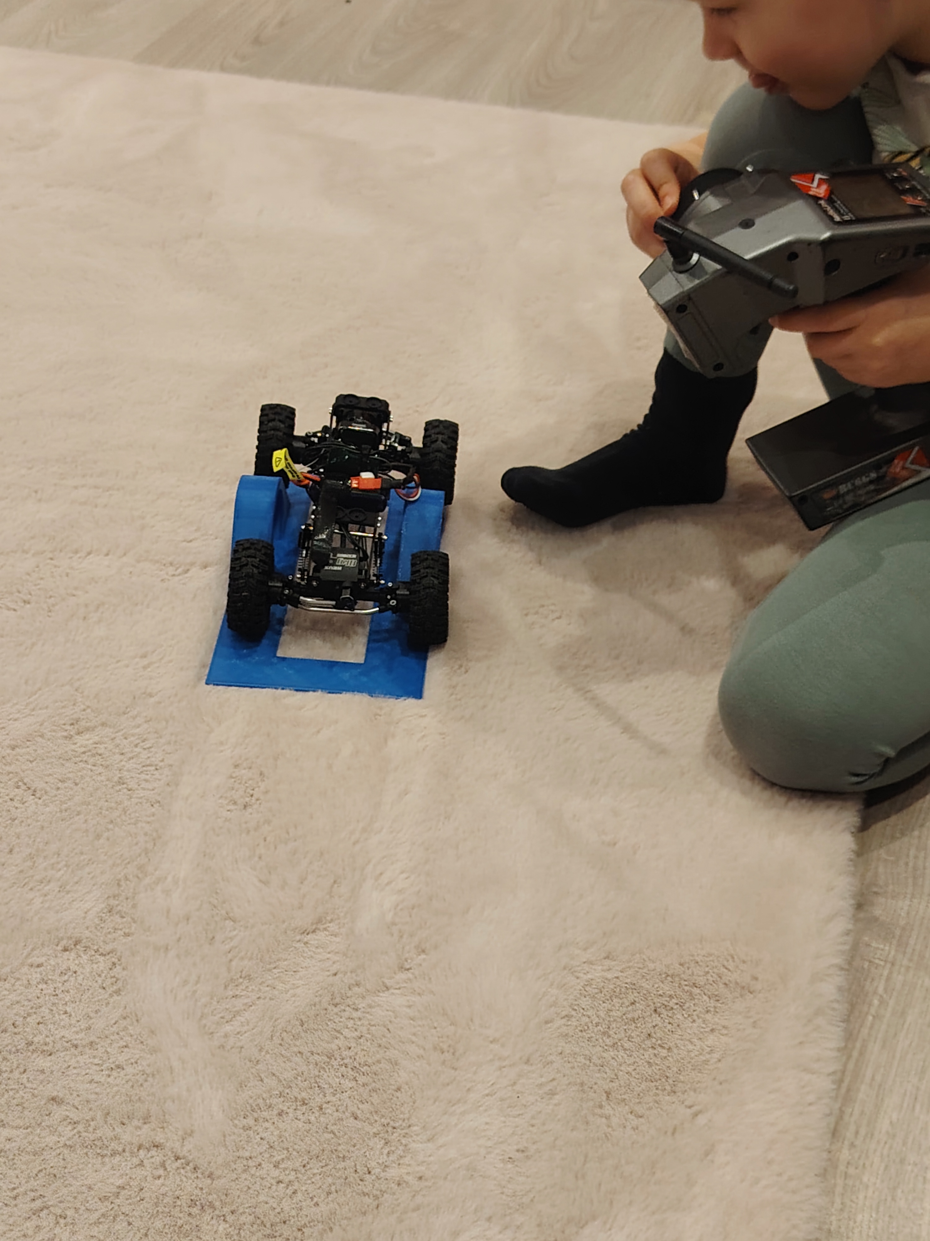

Autoon saatiin sähköt viriteltyä toimimaan. Printterillä yksinkertainen taso sähköille laatikon taakse.
Grouprc moottori nopari comboon jst liitin sekä servoille suoraan virrat, koska meus 8kg servot näyttivät kestävän 8.4v. Akkuna nanotech 2s 300mah.

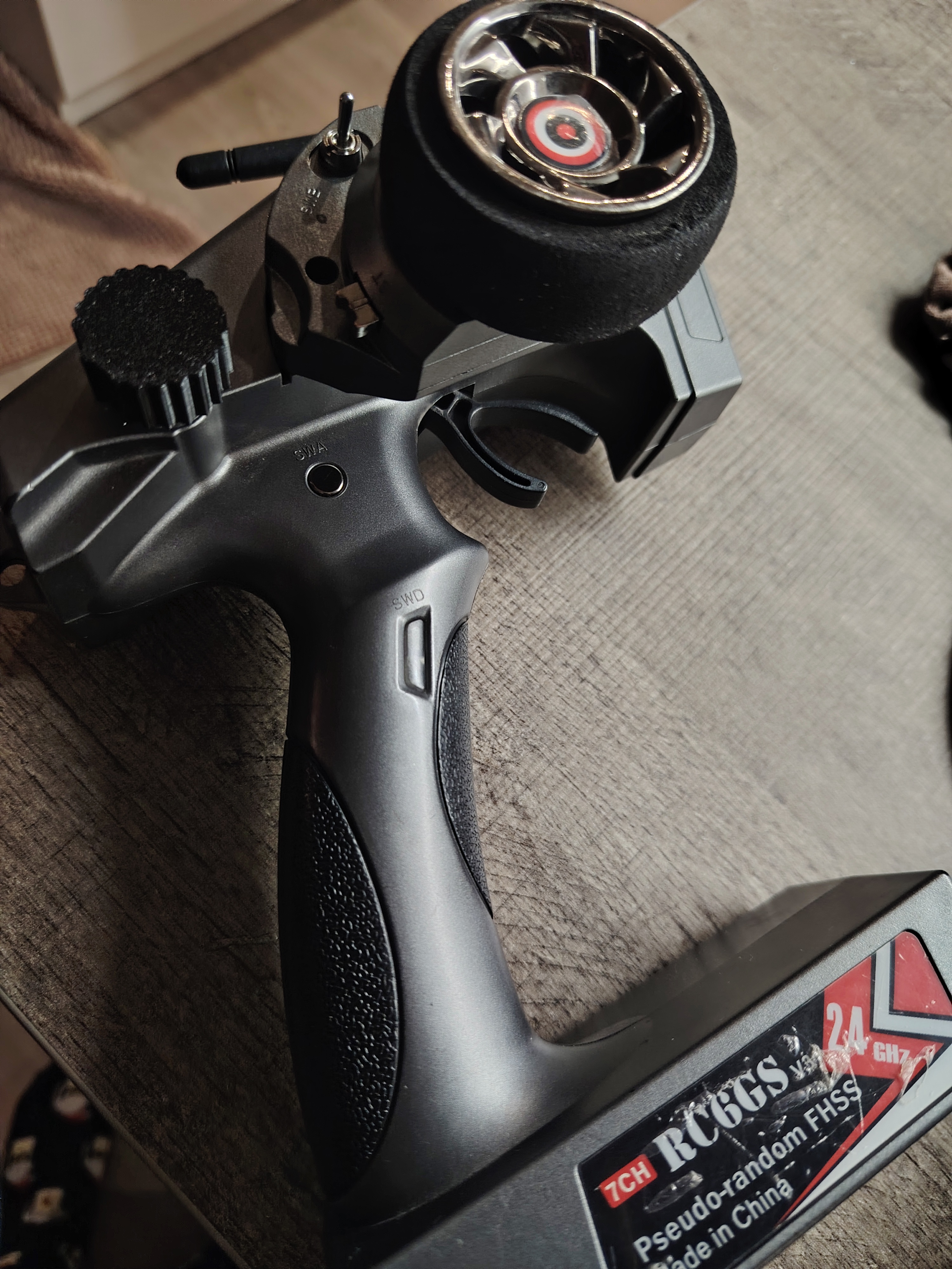

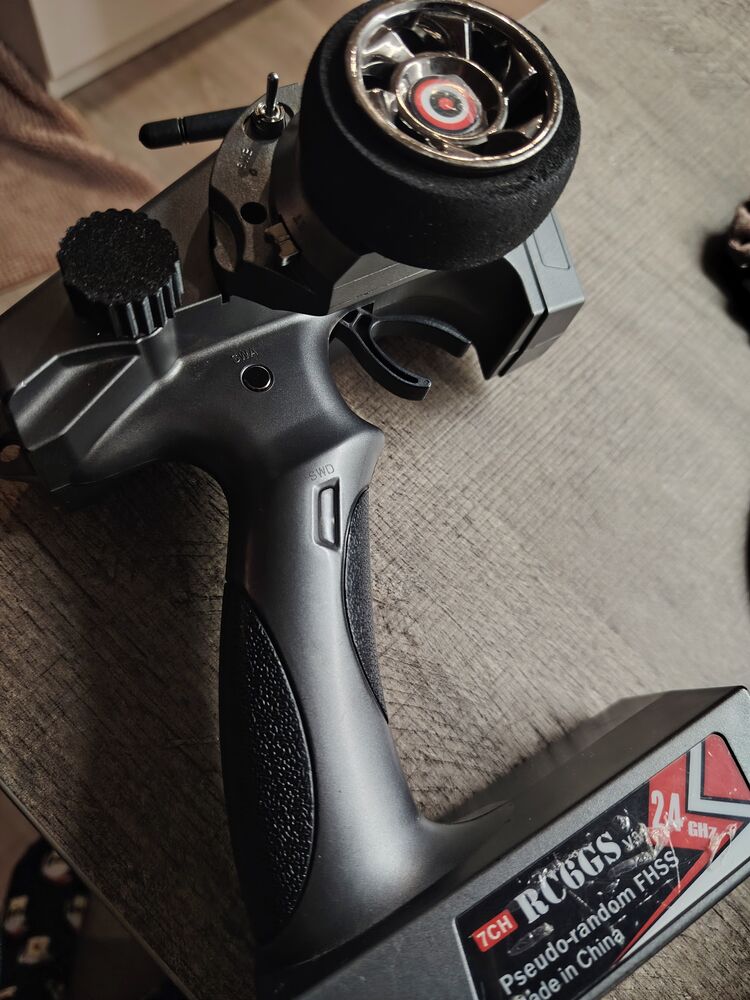

Radioksi valikoitui kaapista radiolink rc6gs v3 ja sille kaveriksi siro 4ch vastari. Radiolinkii pystyy ohjelmoimaan 4ws kytkettäväksi rattiin sekä myös rapuohjauksen, joten juniorilla helpompi käyttää. Radion potikkaan tulosteltiin rulla, joten 4ws pystyy nyt peukalolla käyttämään.
Juniori toimi lähinnä testikuljettajana ja kyllähän tuo mieleiseltä ajokilta vaikutti. Grouprc combo oli kyllä hyvän tuntoinen ja tarkka, sillä kyllä onnistuu ajaa vaikka ois aikaisemmin ajanut vain kepillä kanaa.

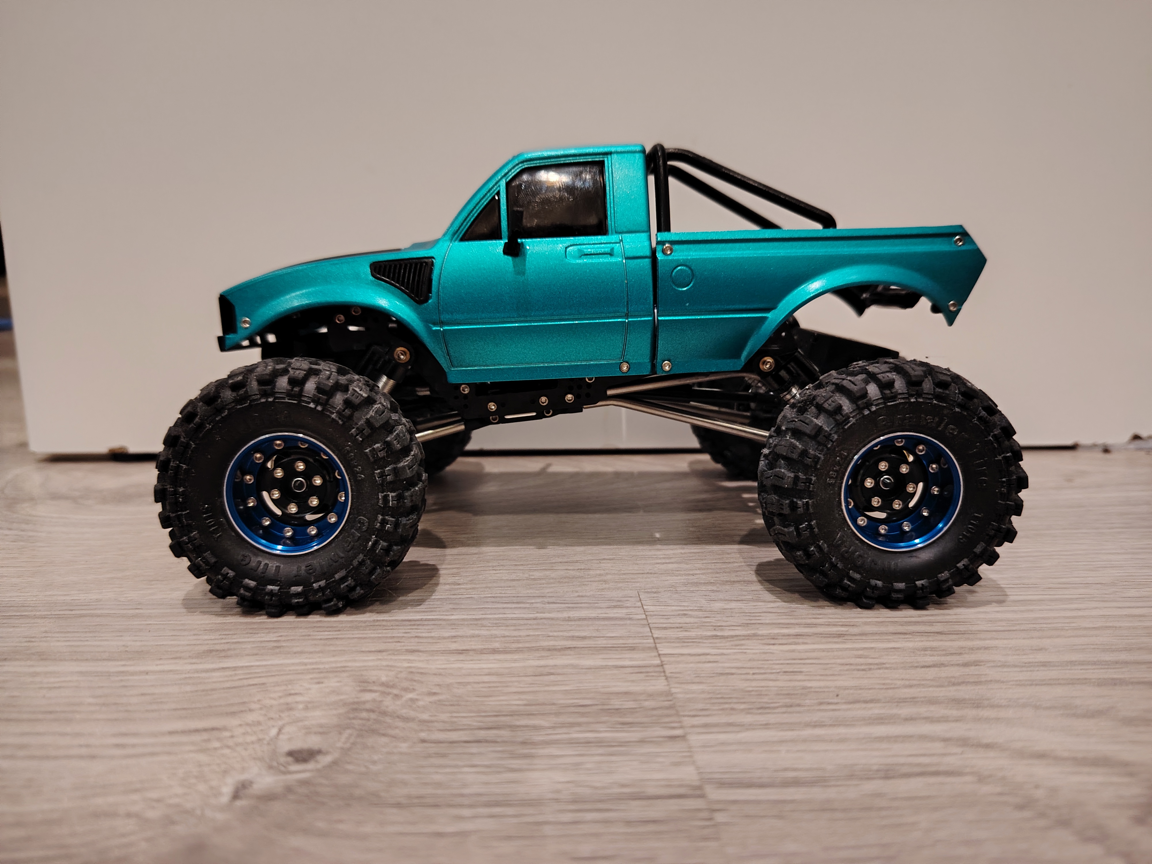

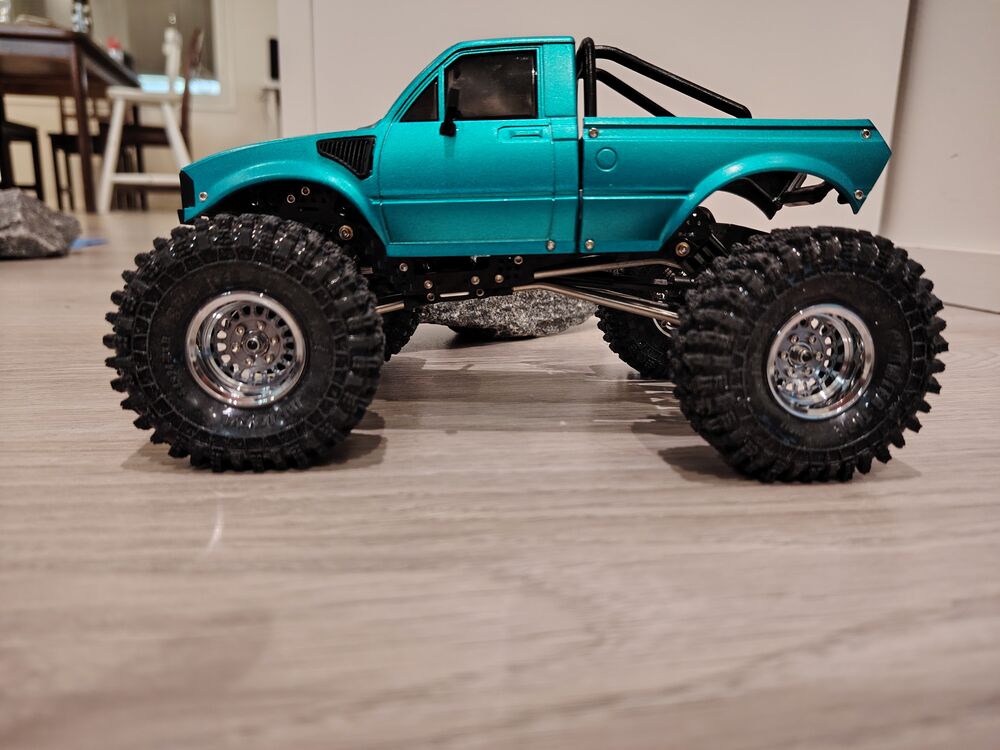

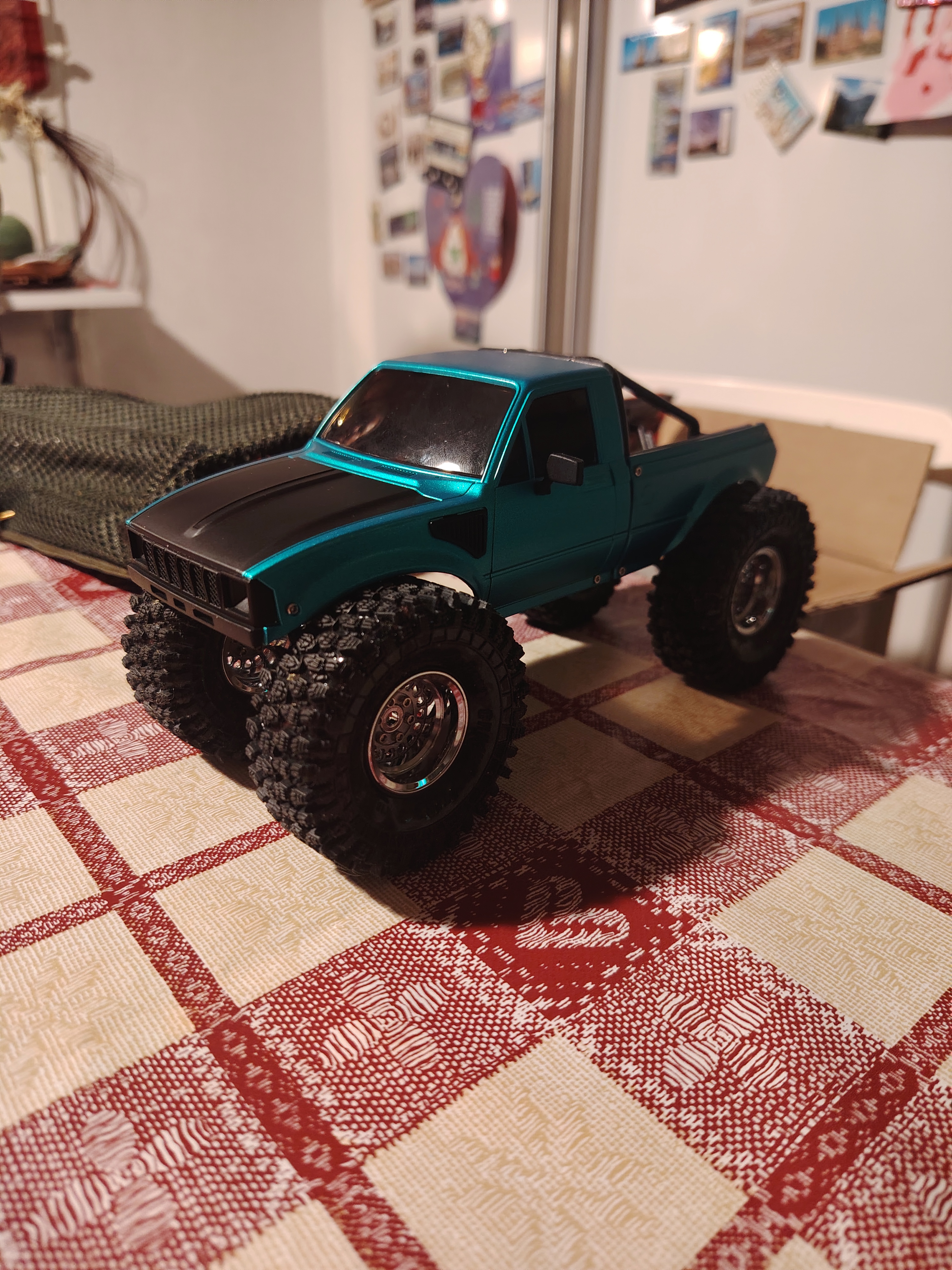

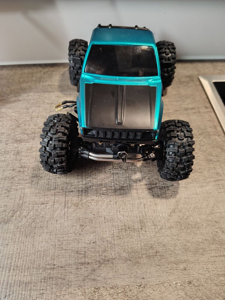

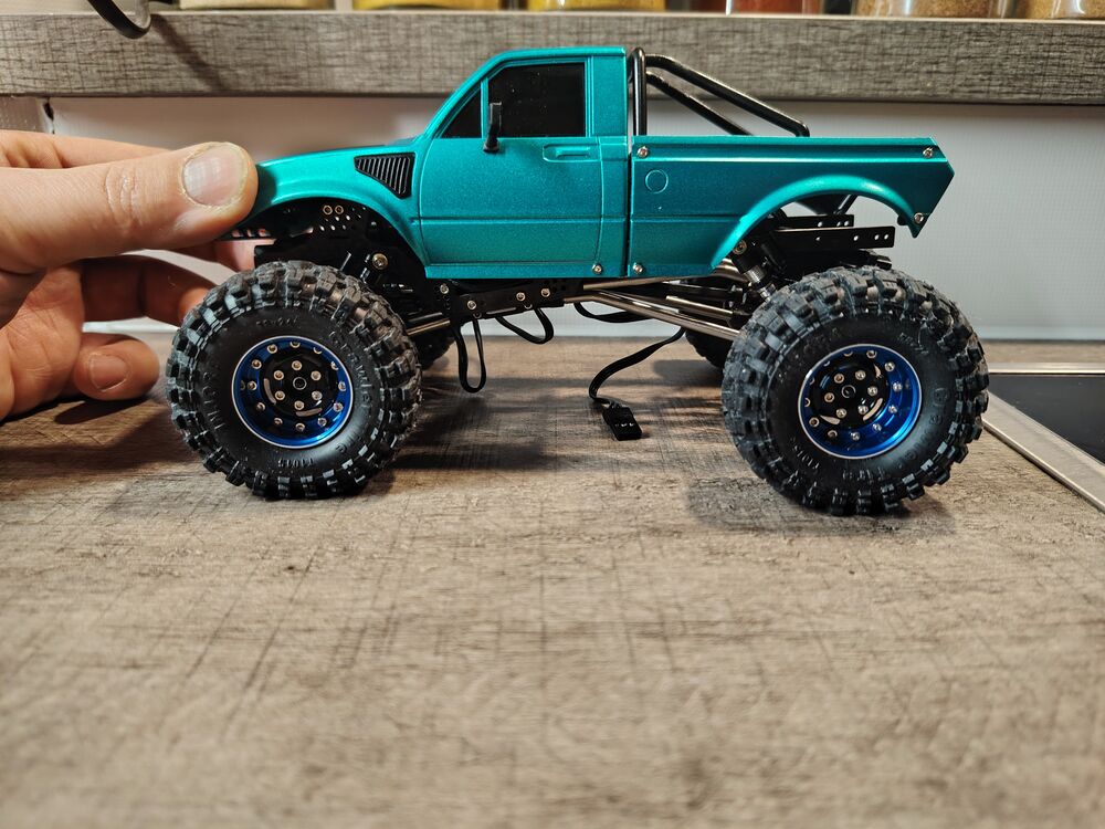

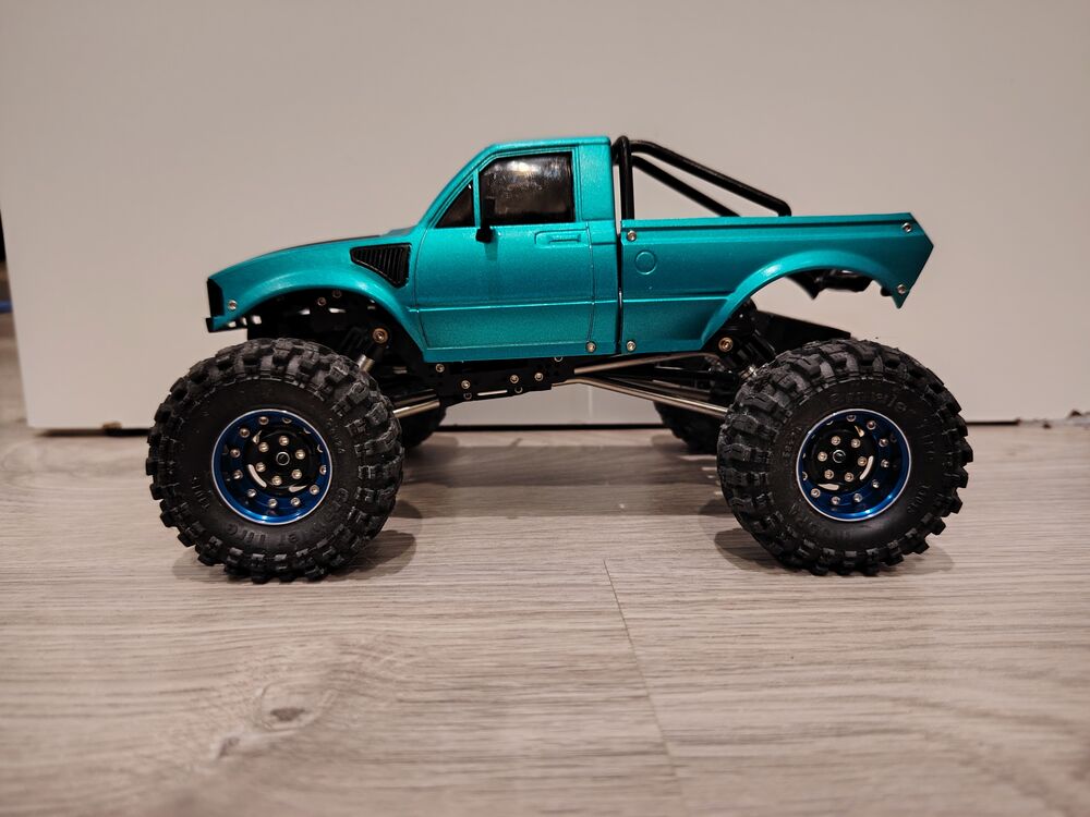

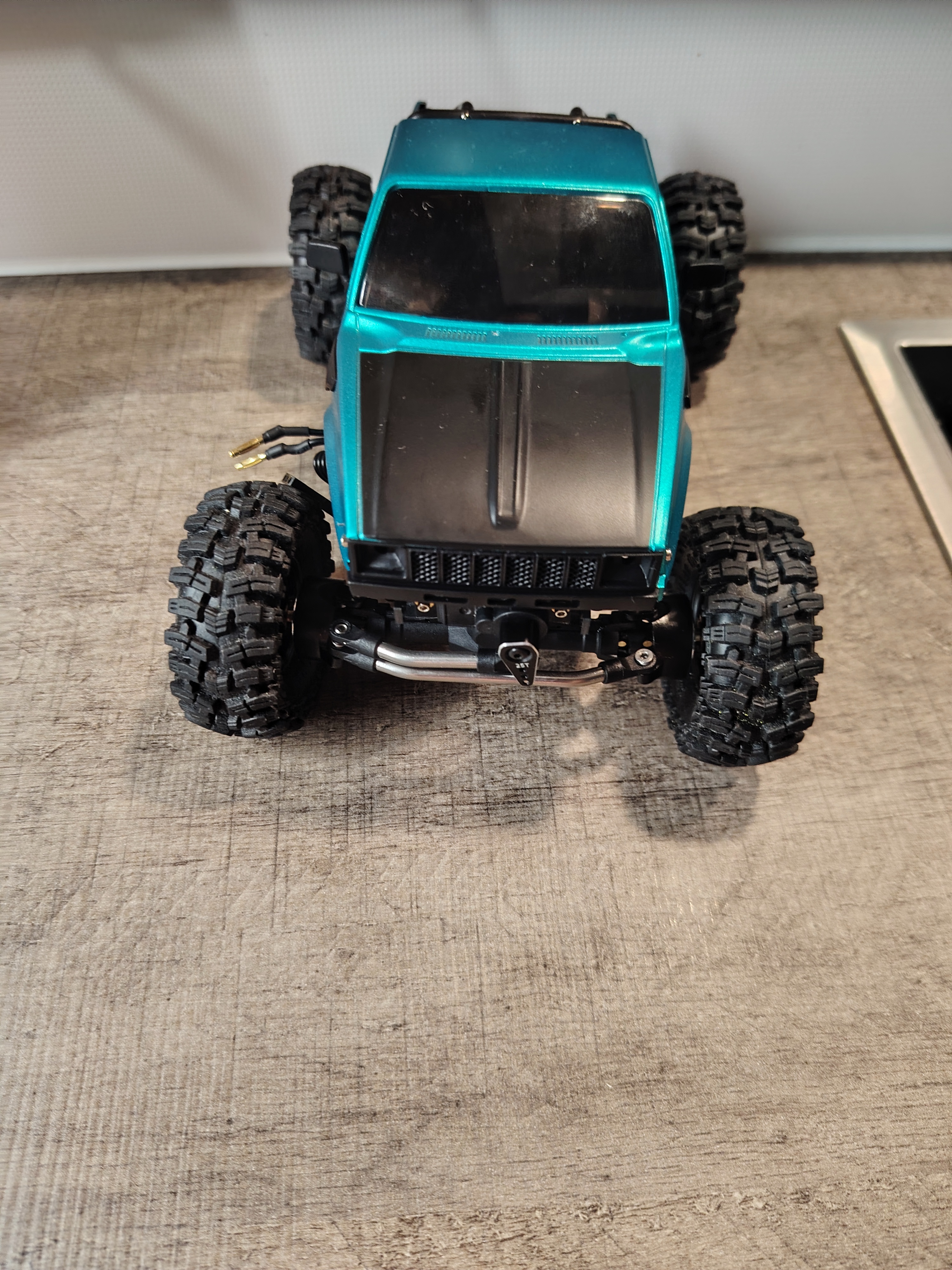

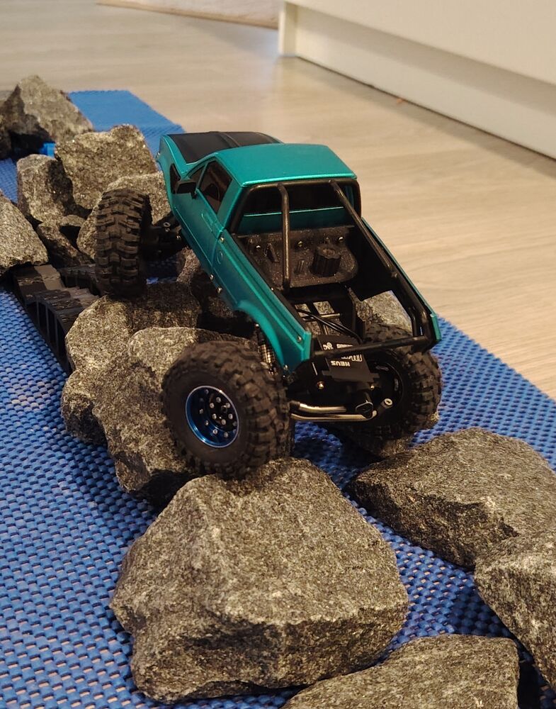

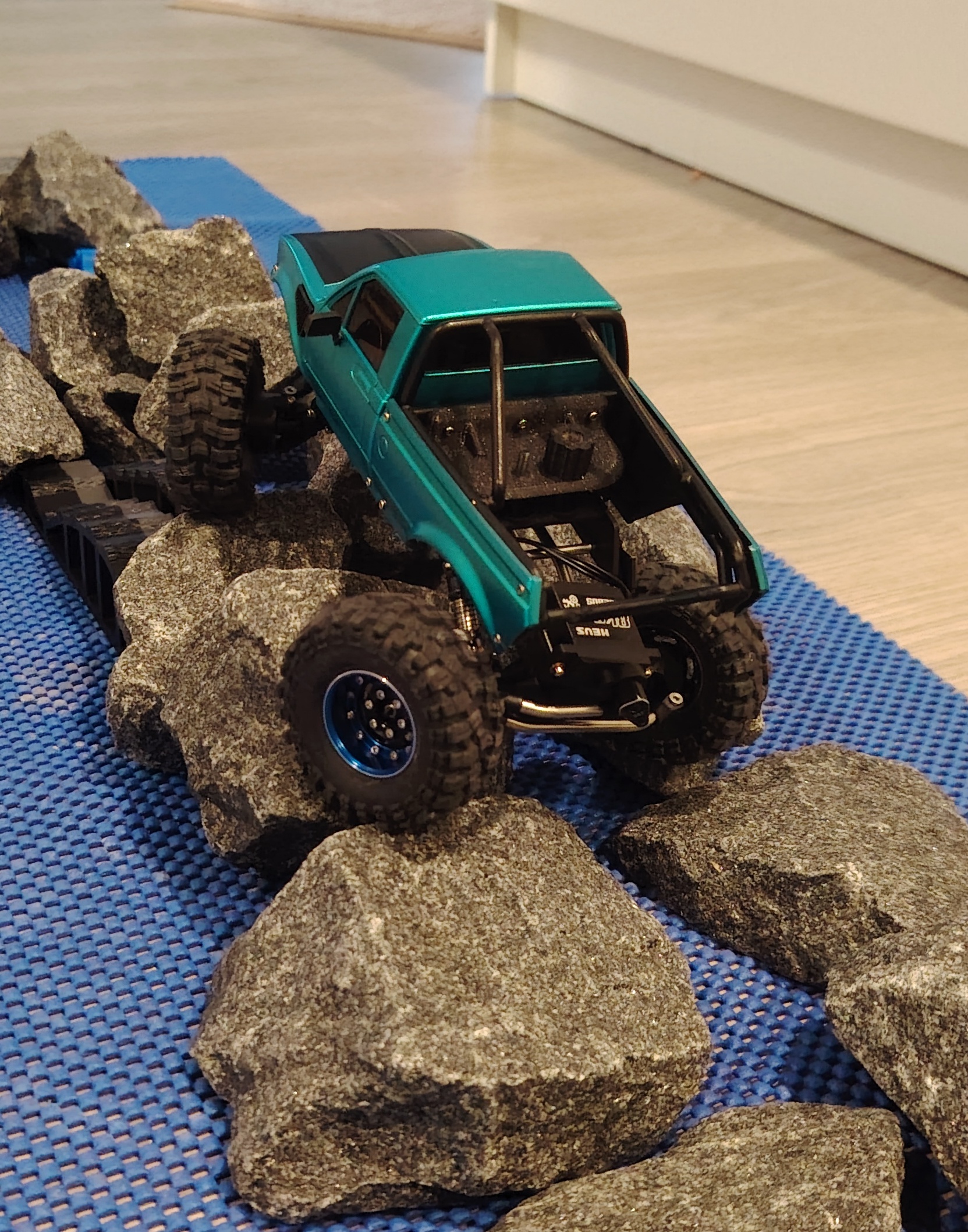

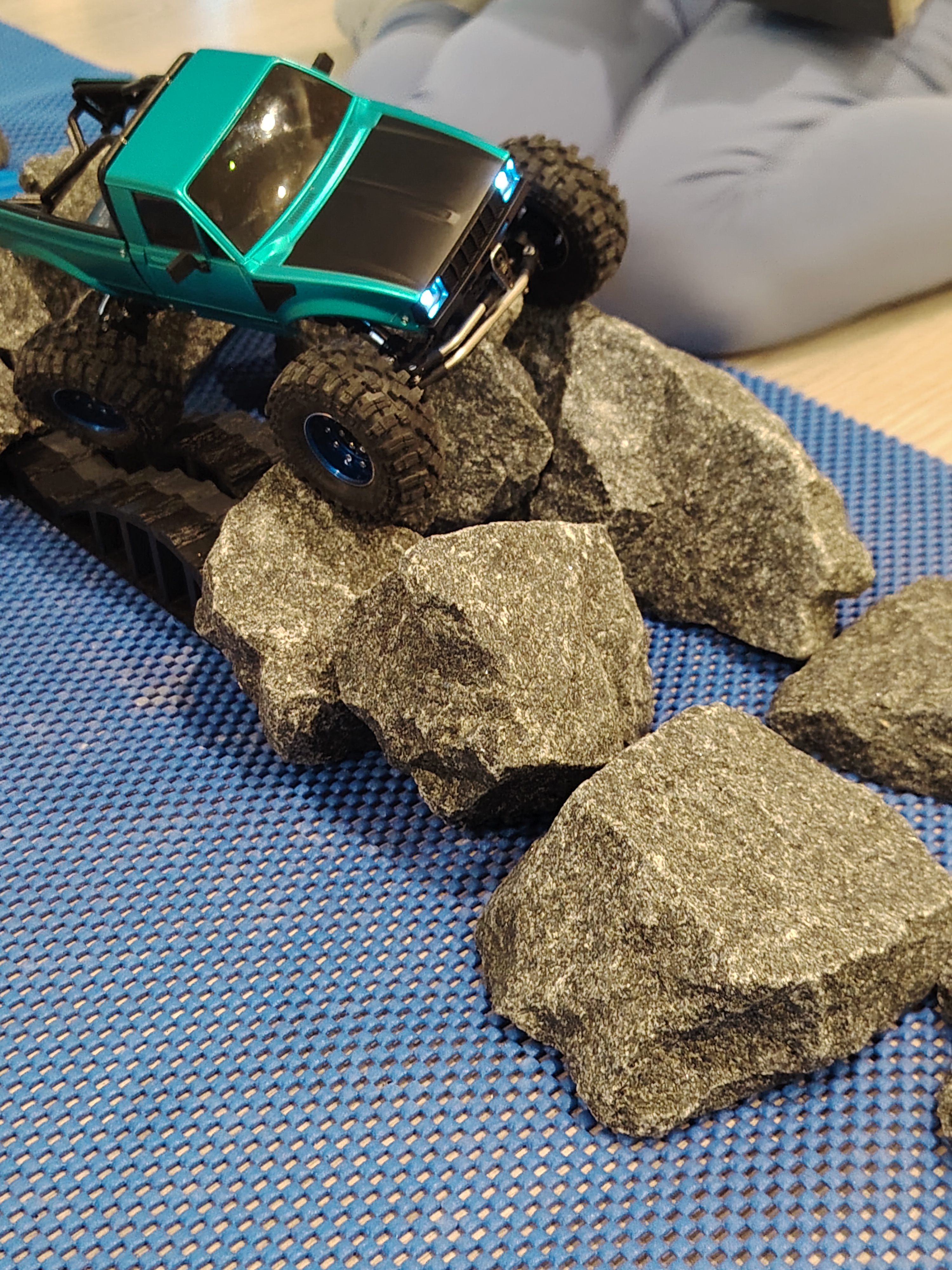

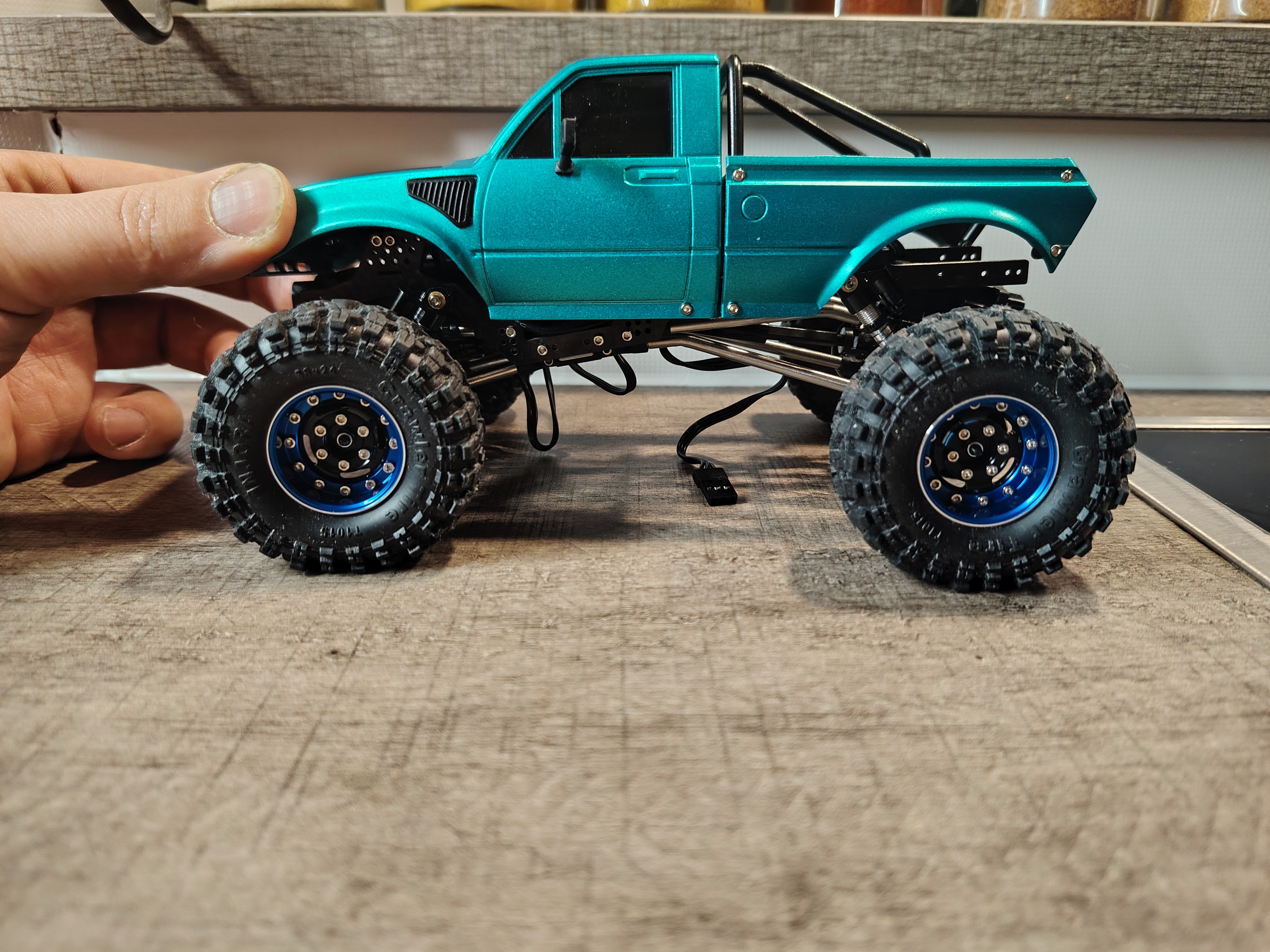

Autoon saatiin kori valoineen paikoilleen, eteen magneetit ja taakse lavalle pieni printtiosa m3 pultit runkoon vastineeksi. Toki varmaan tässä olisi jonkun kevyemmän ratkaisun voinut tehdä.

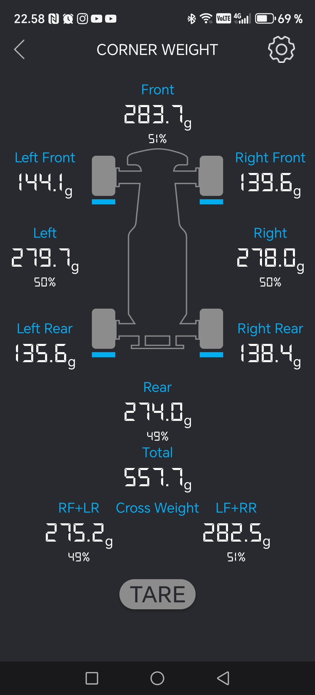

Painoa tälle keksinnölle kertyi vajaa 600g ja aikalailla 50/50 suhteelle, ei tästä nyt ns kovin kisainen keksintö tullut, mutta näillä mennää ja kehitetään jos intoa piisaa

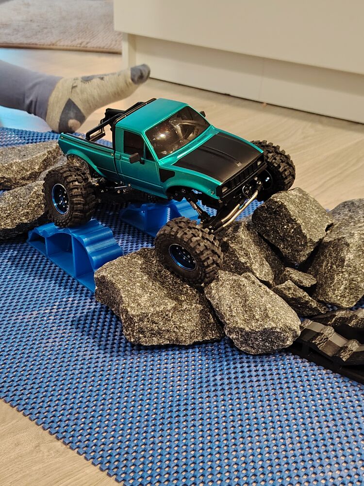

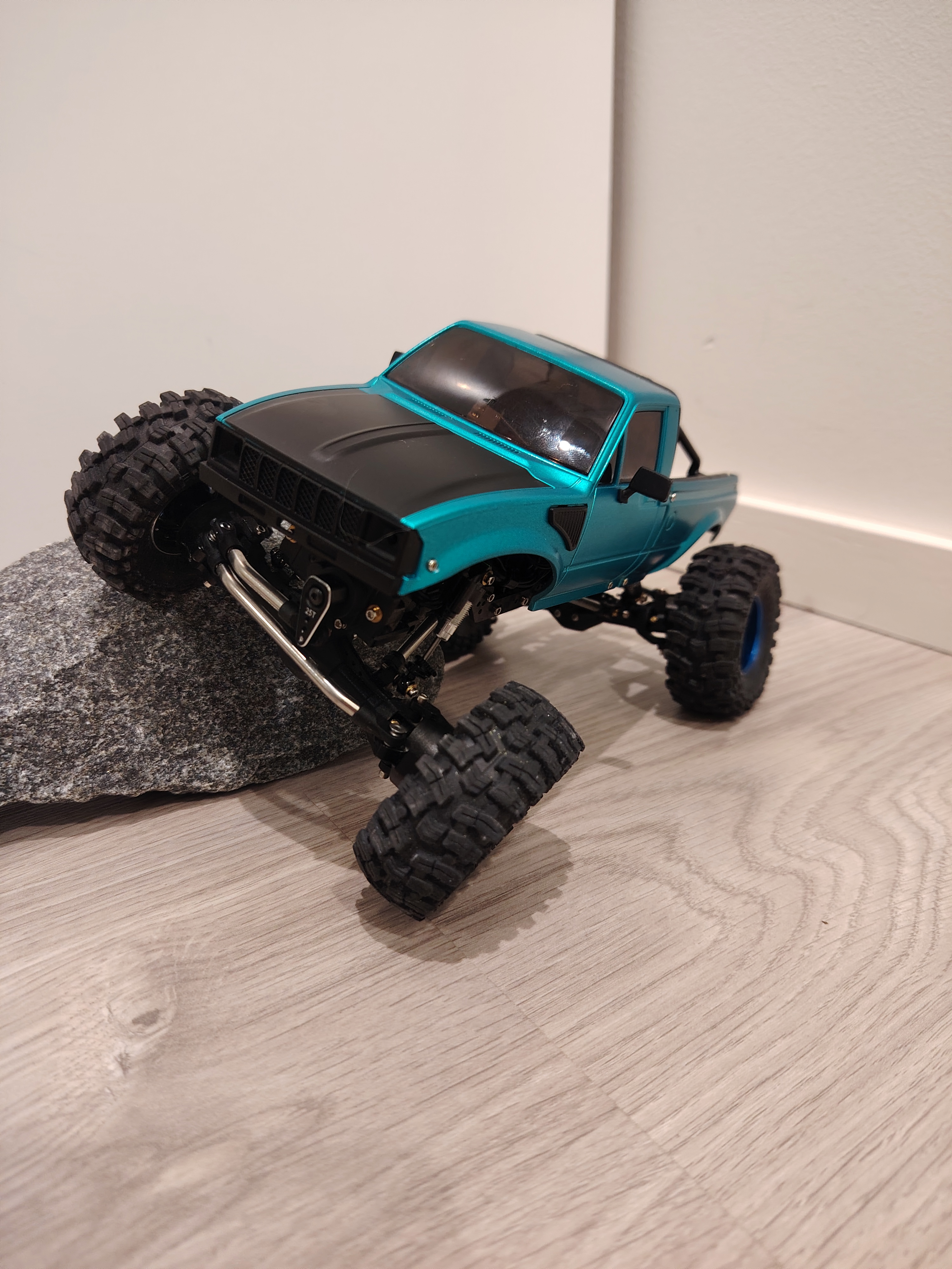

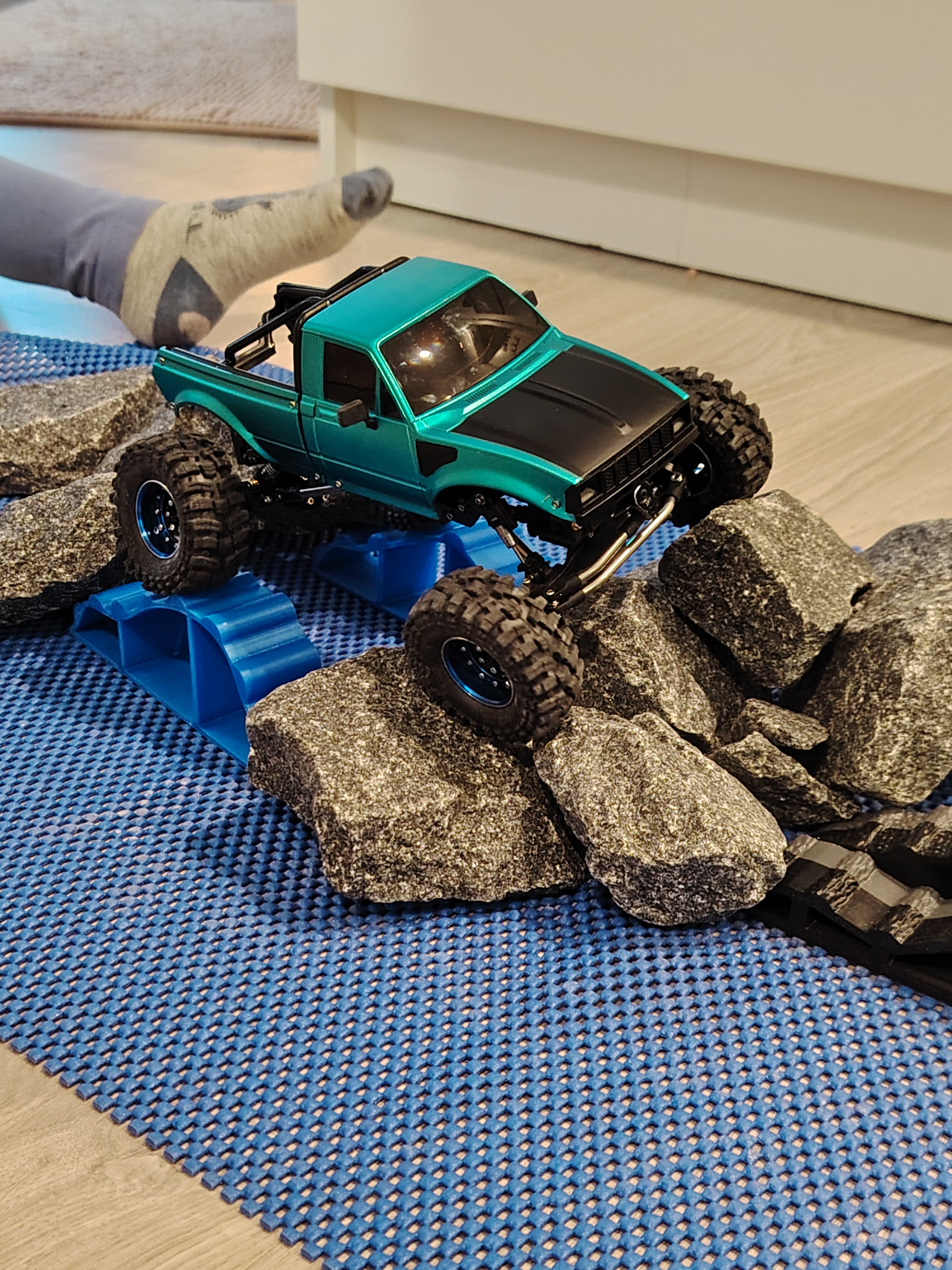

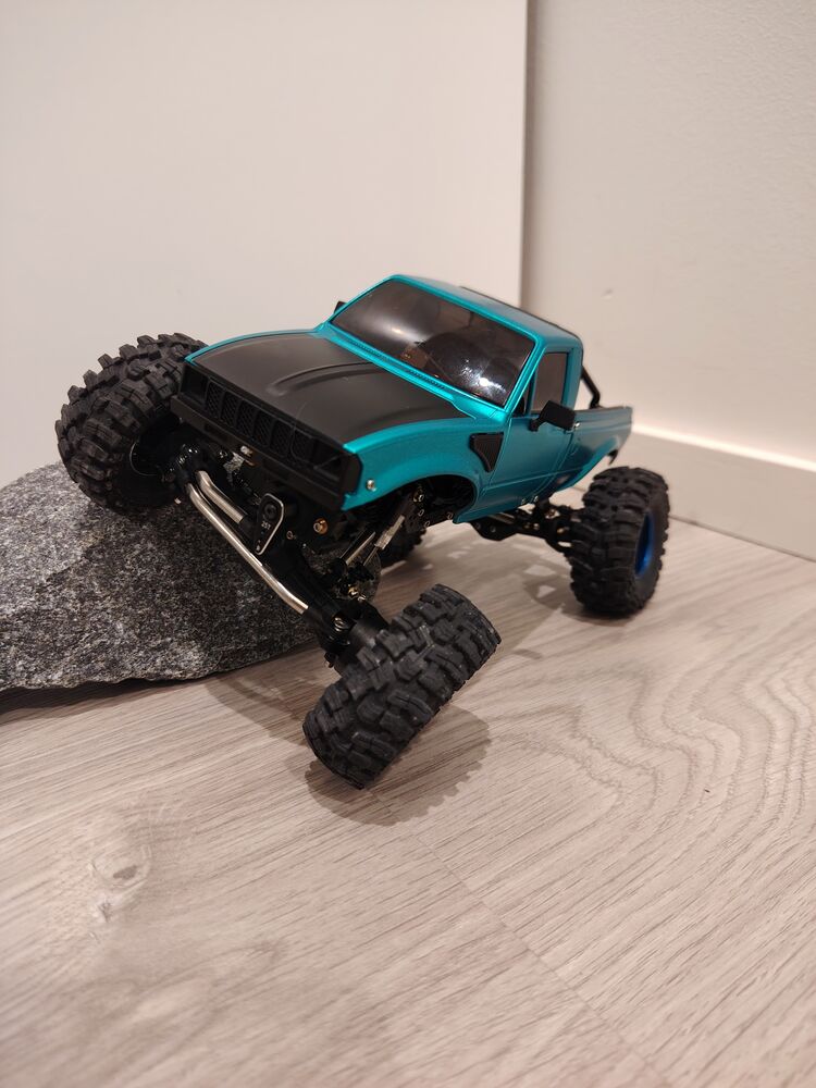

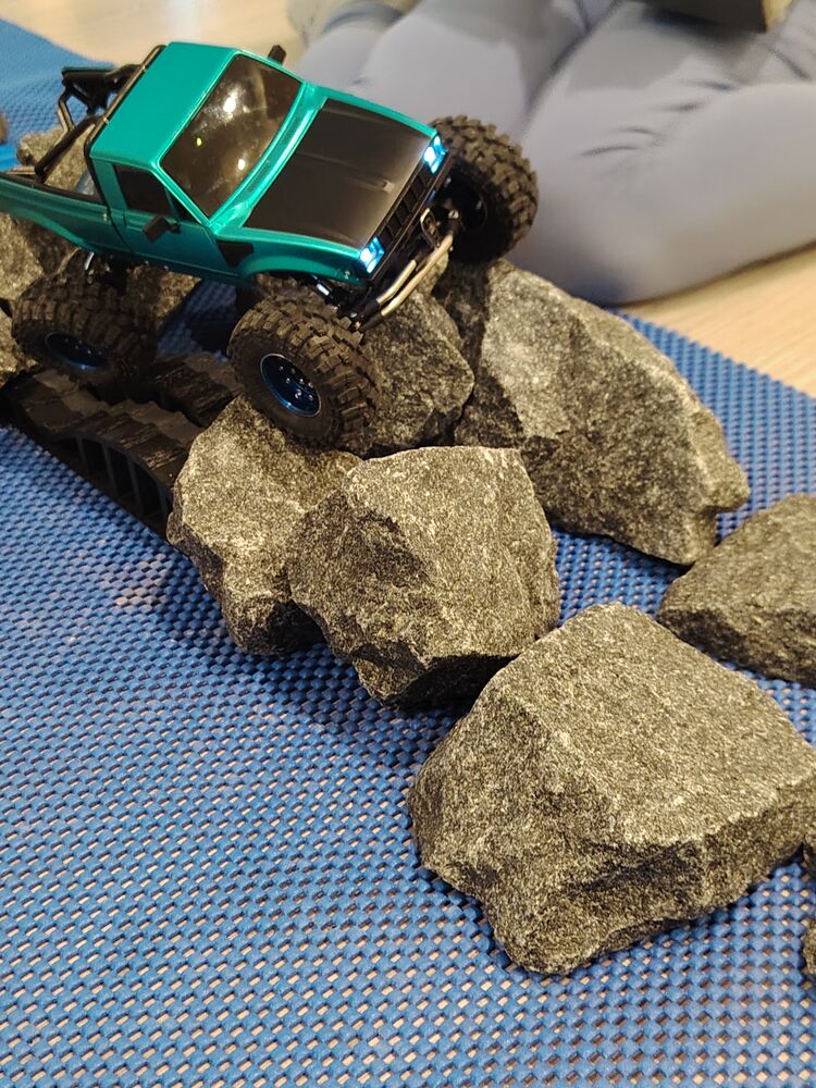

Juniorille kuitenkin ajaminen maistuu autolla ja 4ws tuo lisäarvoa touhuun ja onhan sillä ihan mukava kikkailla kiuaskivillä
Renkaita kokeiltiin 58mm ja 64mm ja päädyttiin 58mm renkaisiin. 64mm renkailla tarvisi pienemmän pinionin kiuskivillä kiikkumiseen ja isolla pyörällä kivet käy pieneksi
