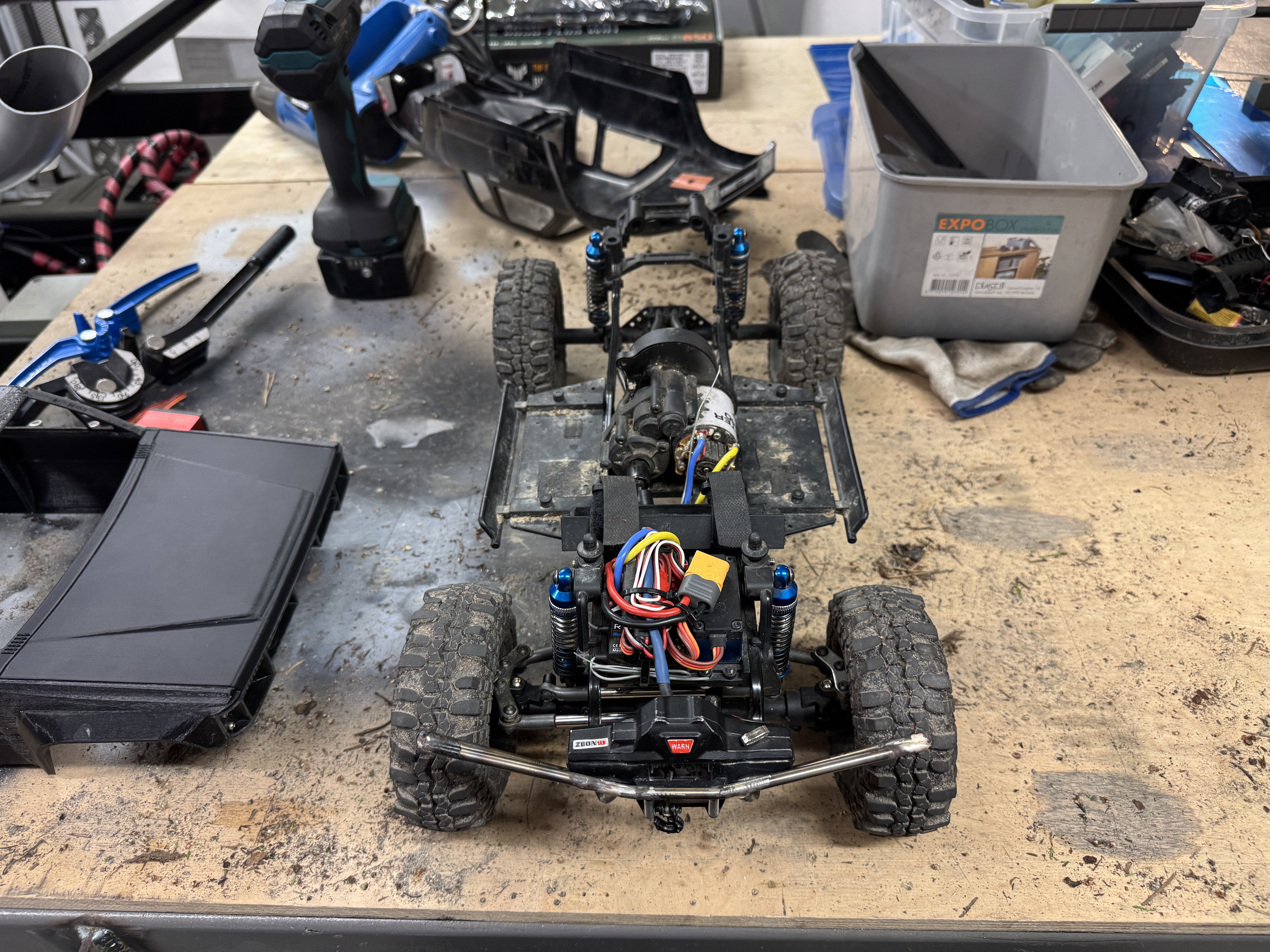

Laitellaampas sitten talven projektia käyntiin.
Poika 7v on ajellu nyt tuolla Elementillä ja Cliffhanger kopalla, alkoi kuitenkin scale porukalla ajeluiden jälkeen puhumaan että voisko siihen tehdä erilaisen korin ja laittaa pienemmät renkaat ja tehä oikean näkösen.
No voihan siihen tehdä. Minkälainen sen pitäs olla?
- Punanen
- Kantikas
- Taakse häkki minkä sä teet
Selaamisen jälkeen löytyi tämä, joka kelpuutettiin. Eikun printtaamaan.

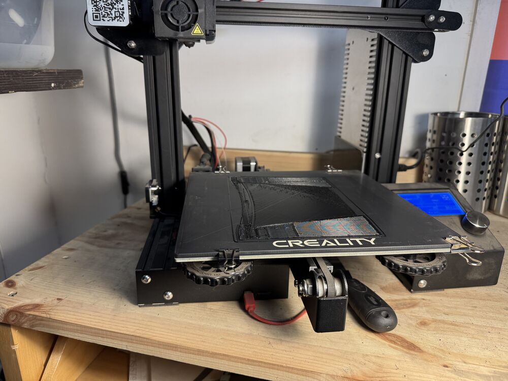

Kyllä aina välillä ollaan Enderin kanssa siinä pisteessä että mikään ei onnistu, tämä 3d-tulostin harrastus on ihan perseestä. Taas on langan tulo lakannut kesken printin, tuon konepellin kohdalla kolmannen kerran putkeen.

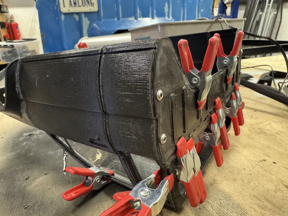

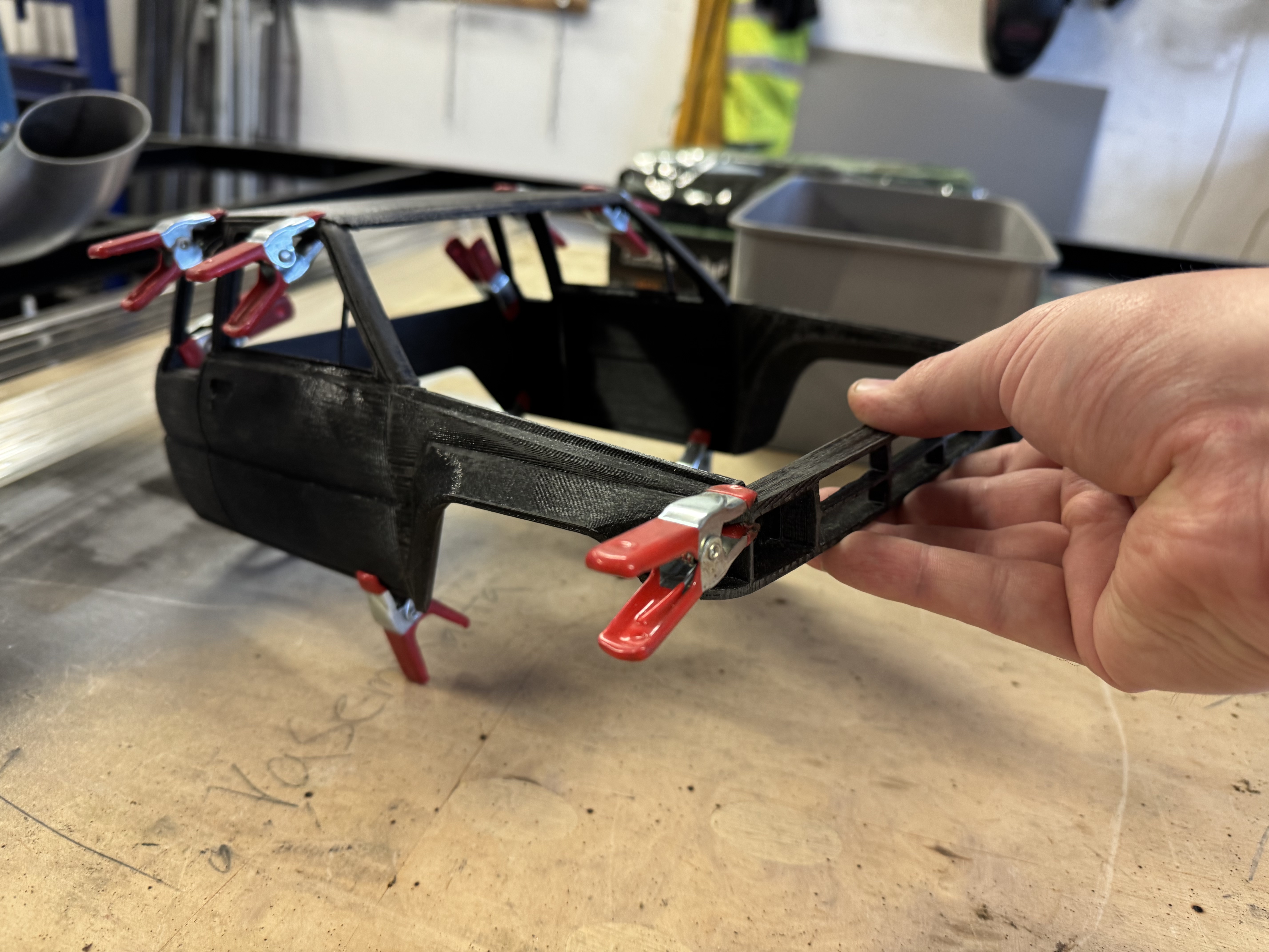

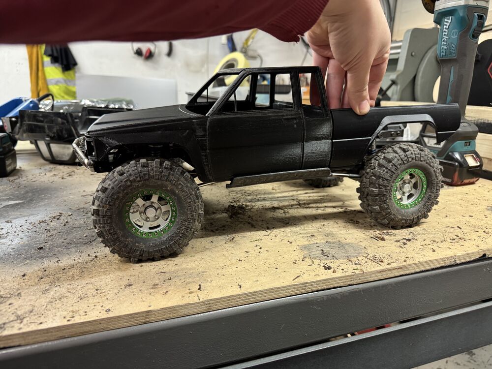

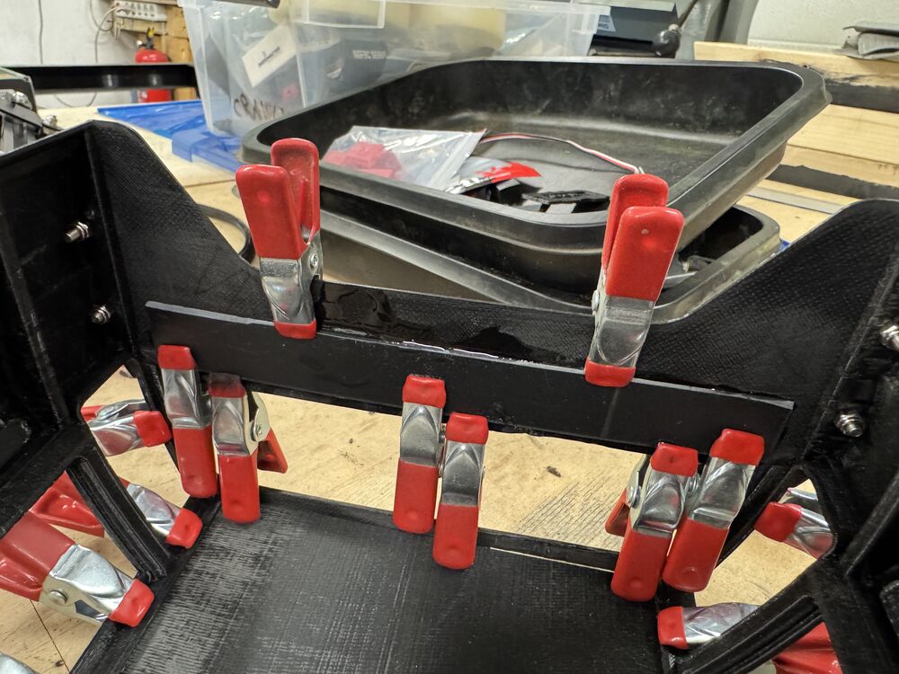

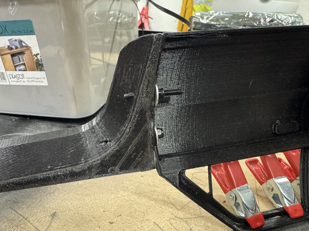

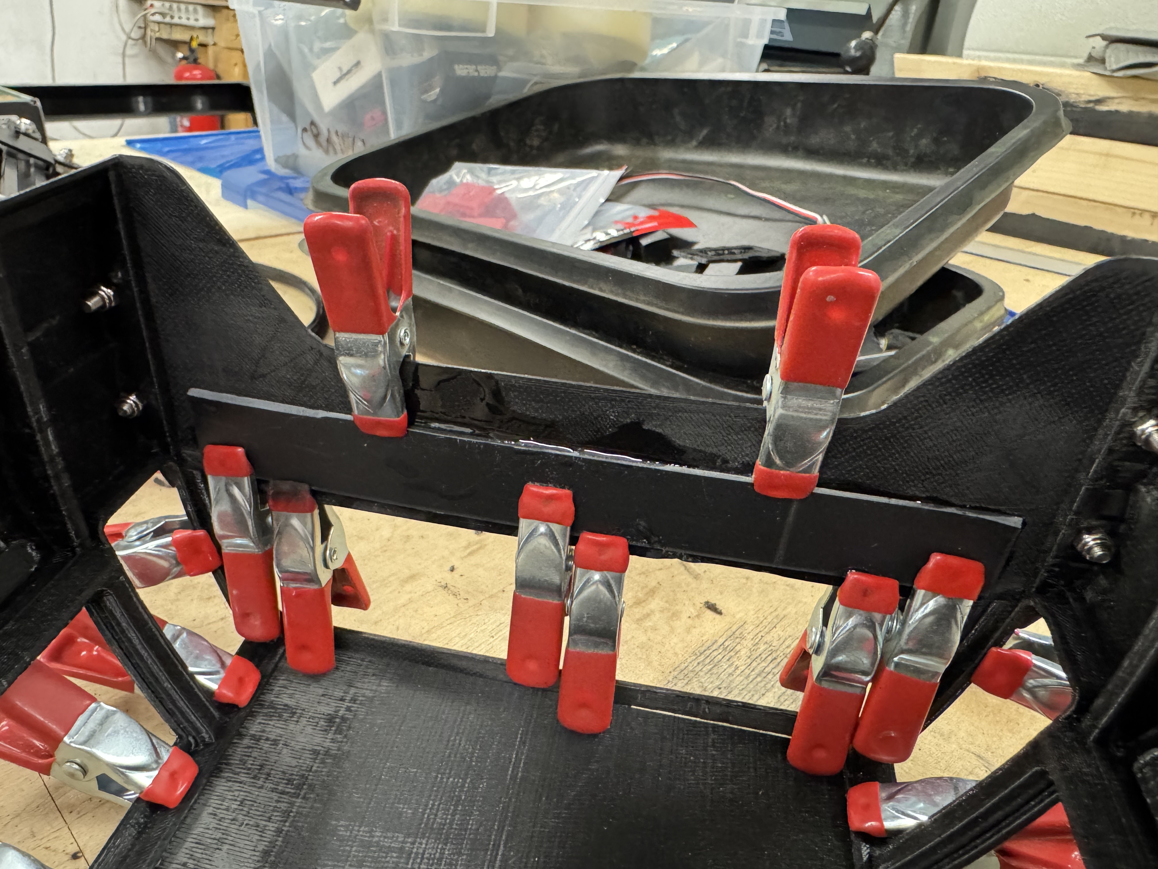

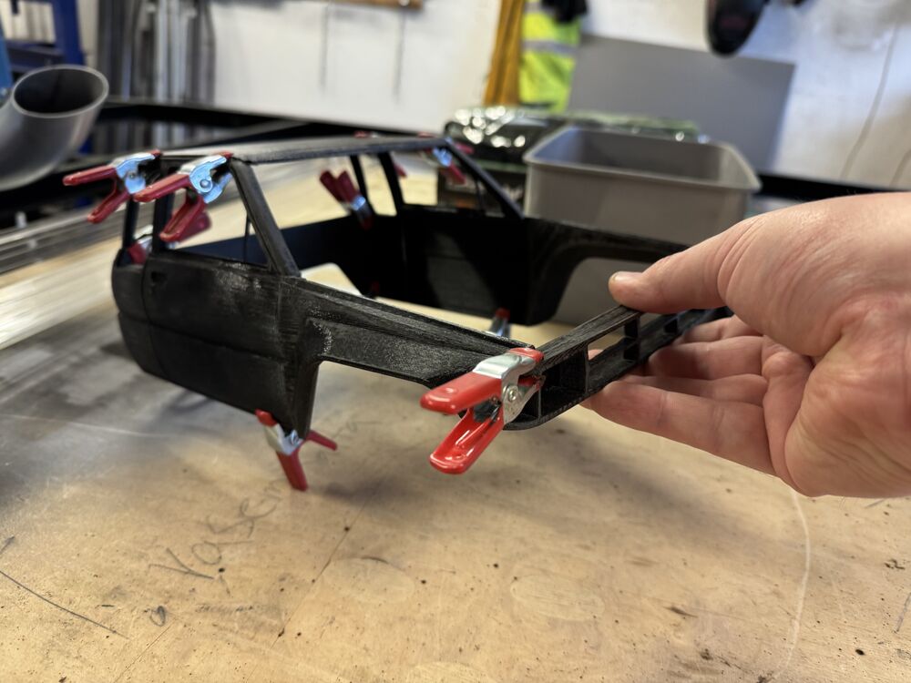

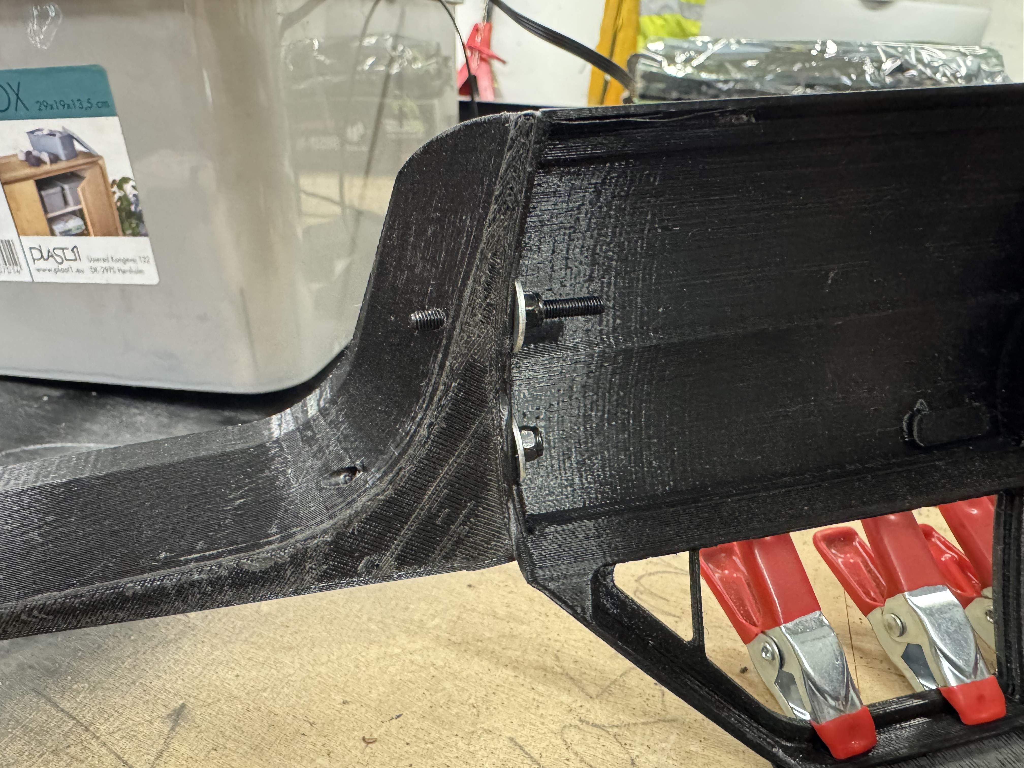

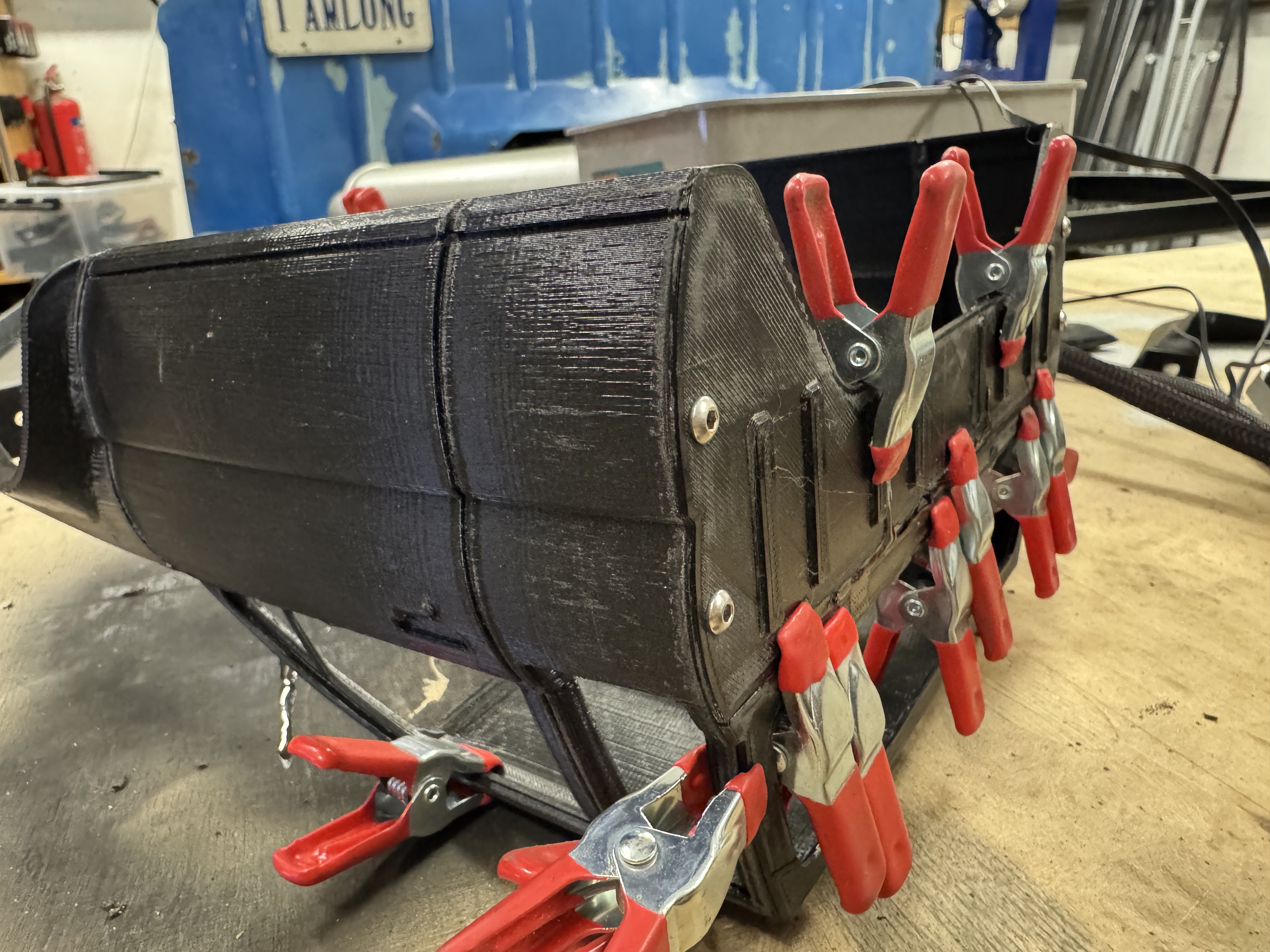

Hiluxia kasailin joutessani sitte sen verran että laitoin takaseinän oviin läpipulteilla kiinni, katotaan myöhemmin tuleeko takalokasuojat vielä saman pultin alle. Takaseinän ala ja yläosat liimasin, ja saumaan suikale styreeniä vahvikkeeksi. Etulokasuojiin tein M3 kierteet noille kierretangon pätkille, ni sai ovet niihin sitte kiinni ihan vaan muttereilla. Sielä on liima jo välissä, pitää vielä tuo läpi tuleva kierretanko ruuvata ulos ja lyhentää ni on kyllä hyvä.

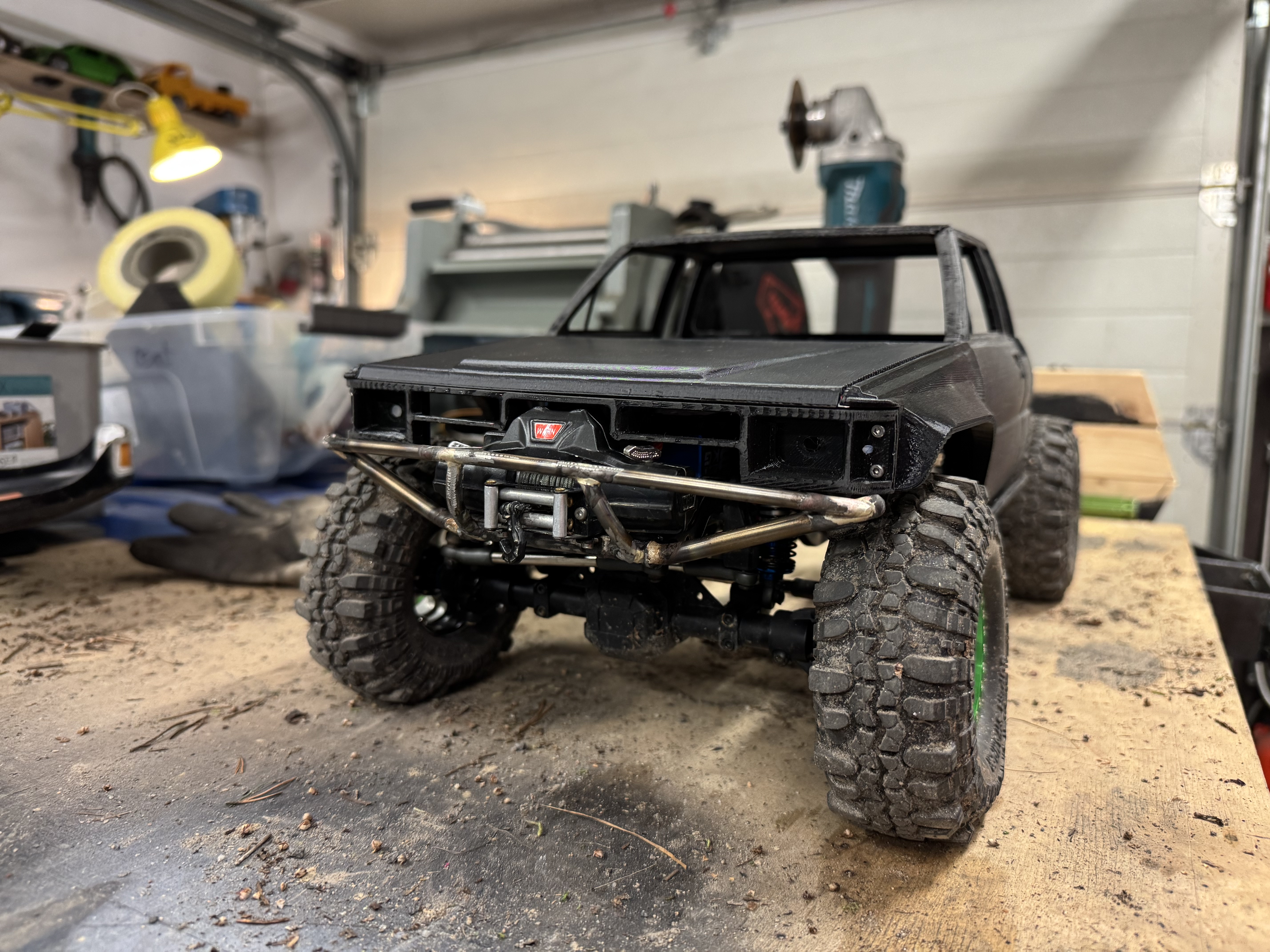

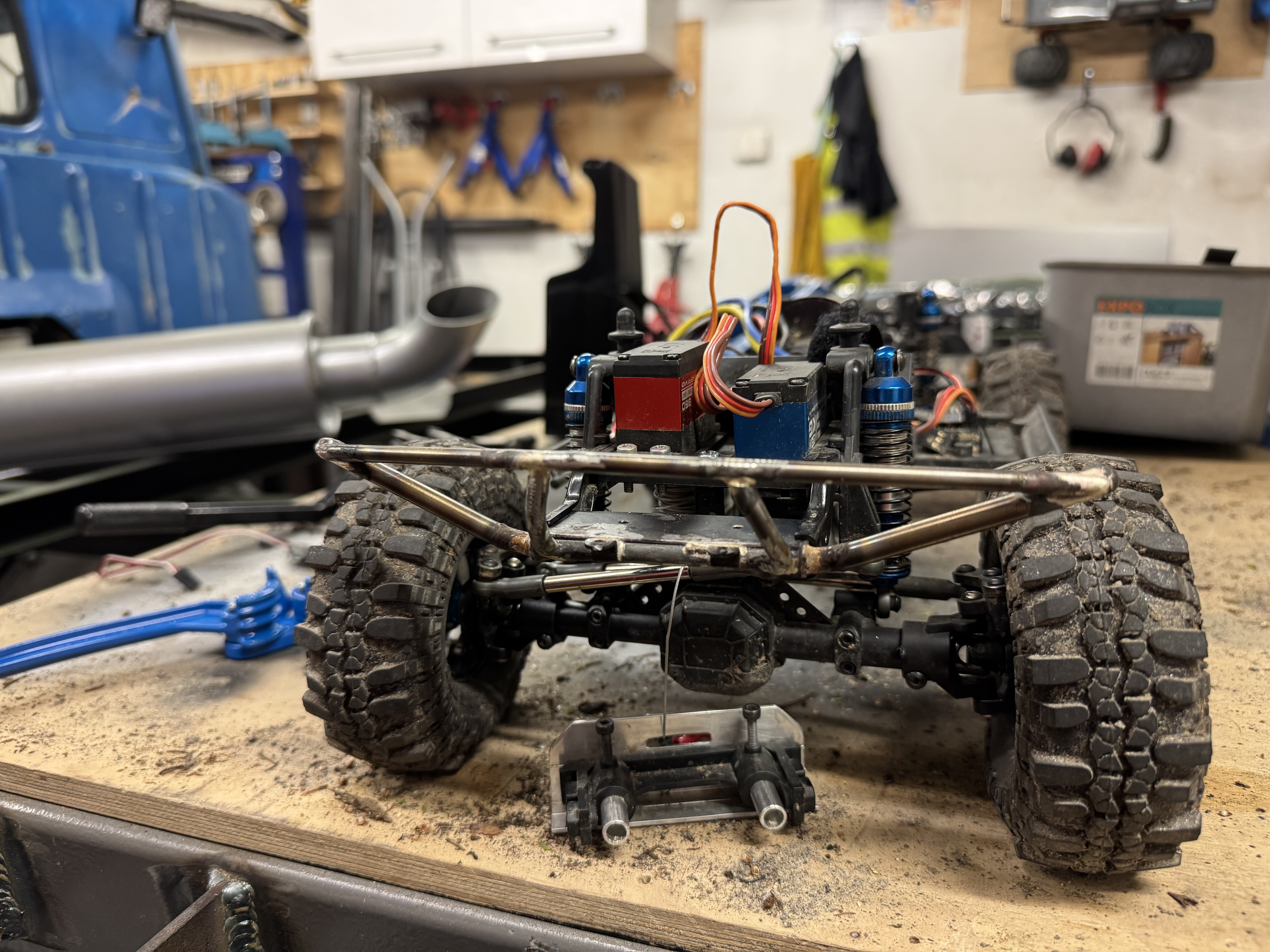

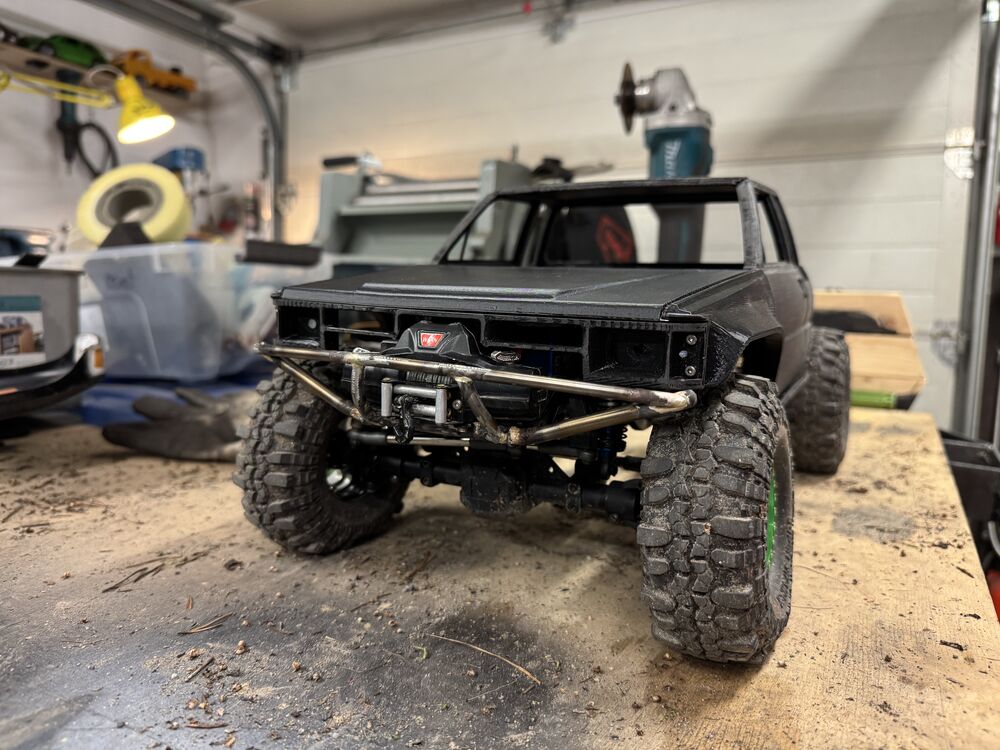

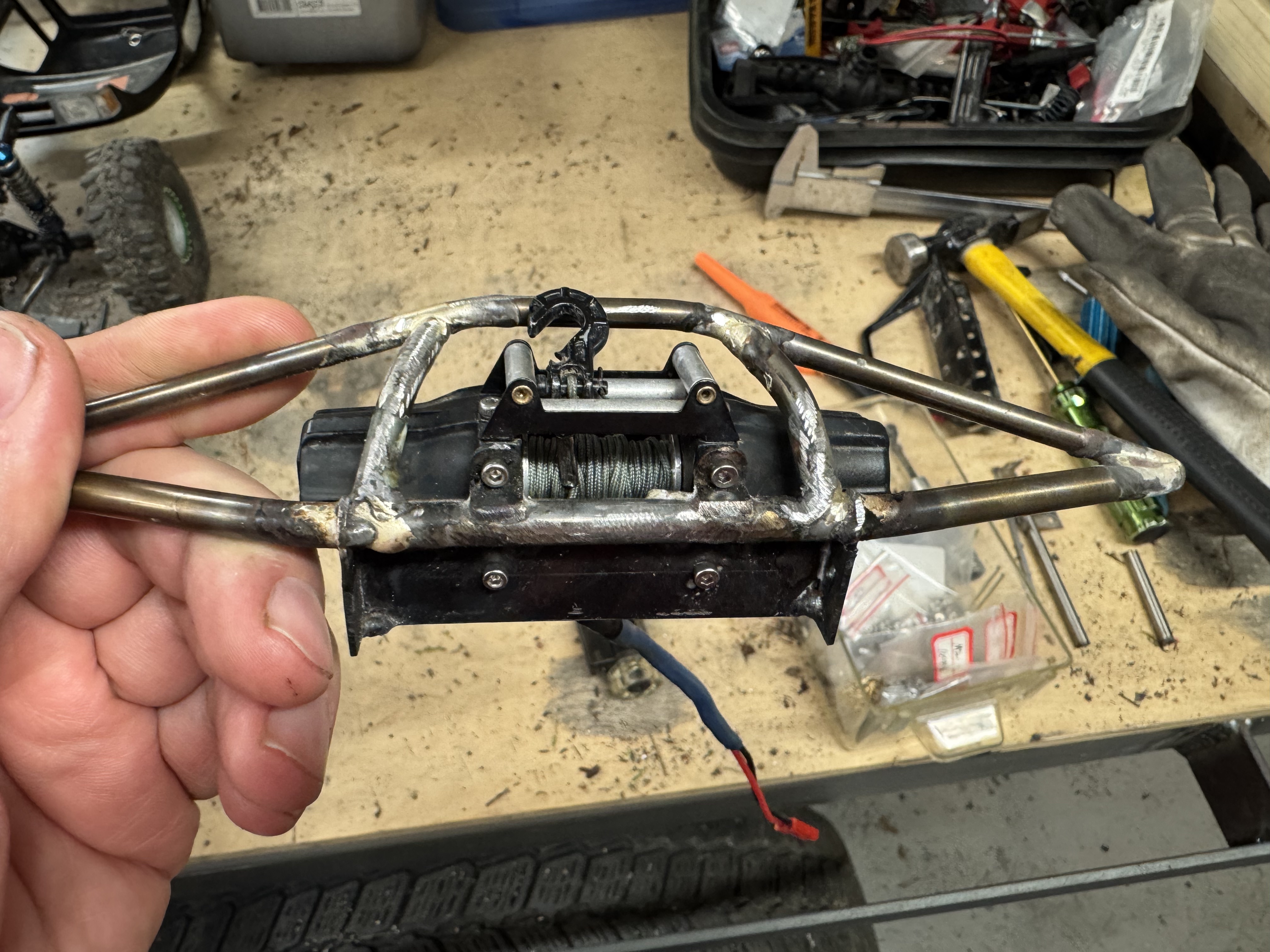

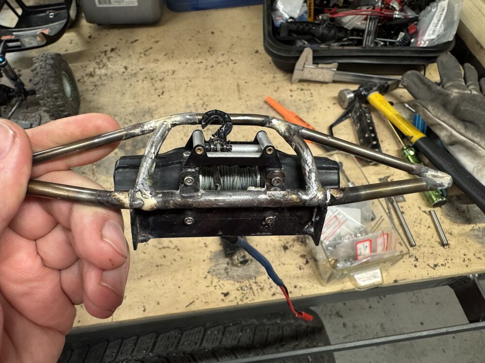

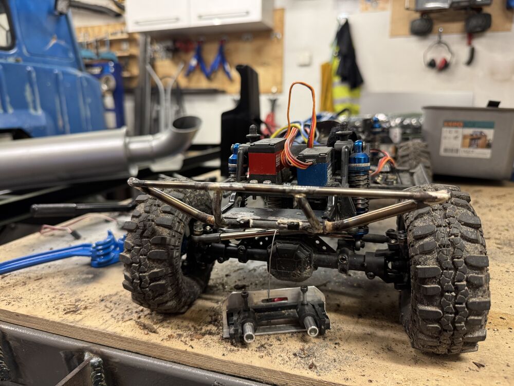

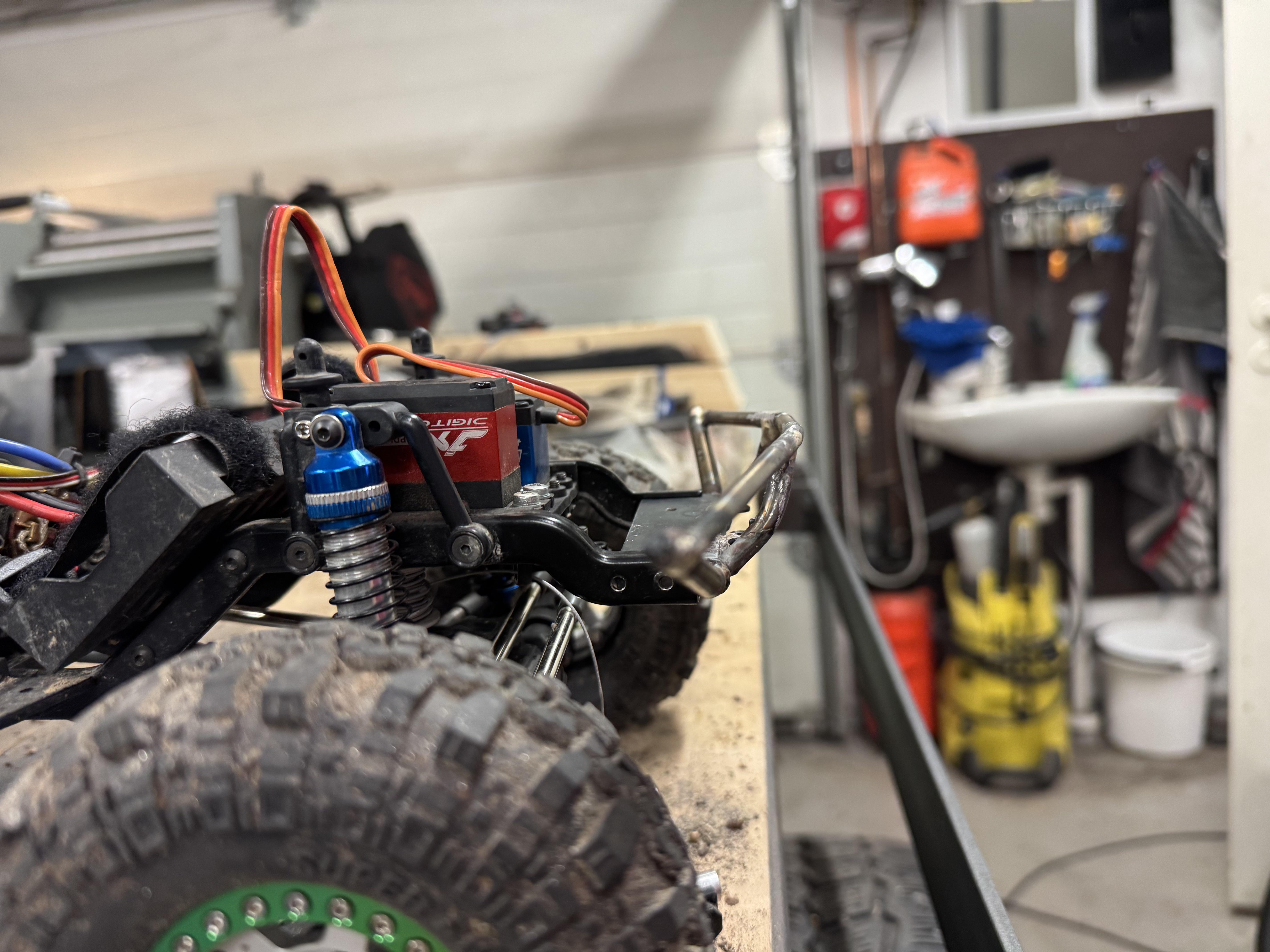

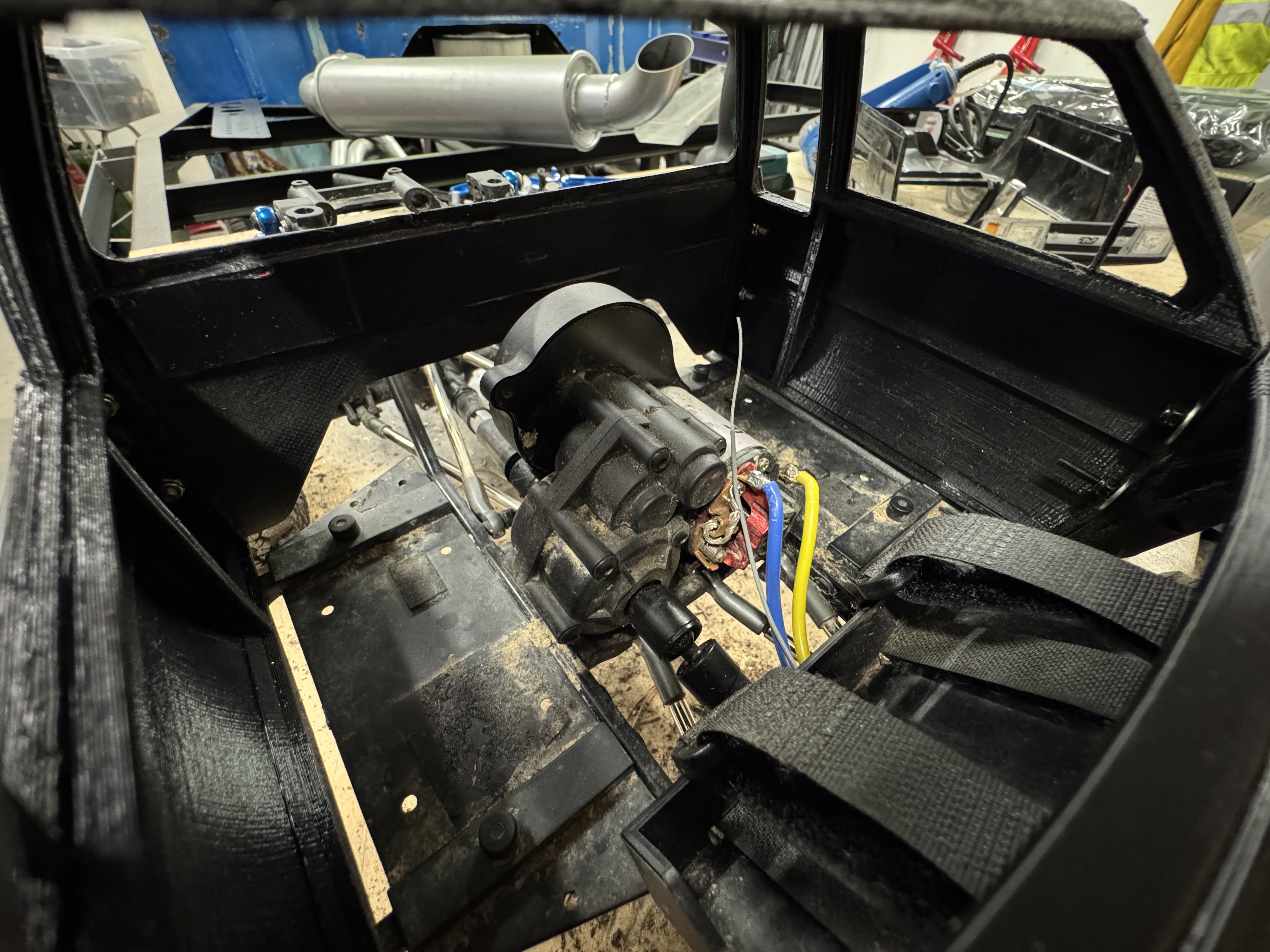

Puskurin väkersin..

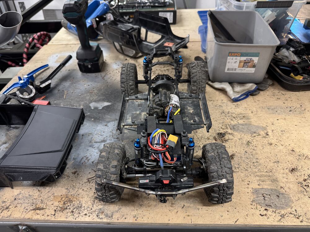

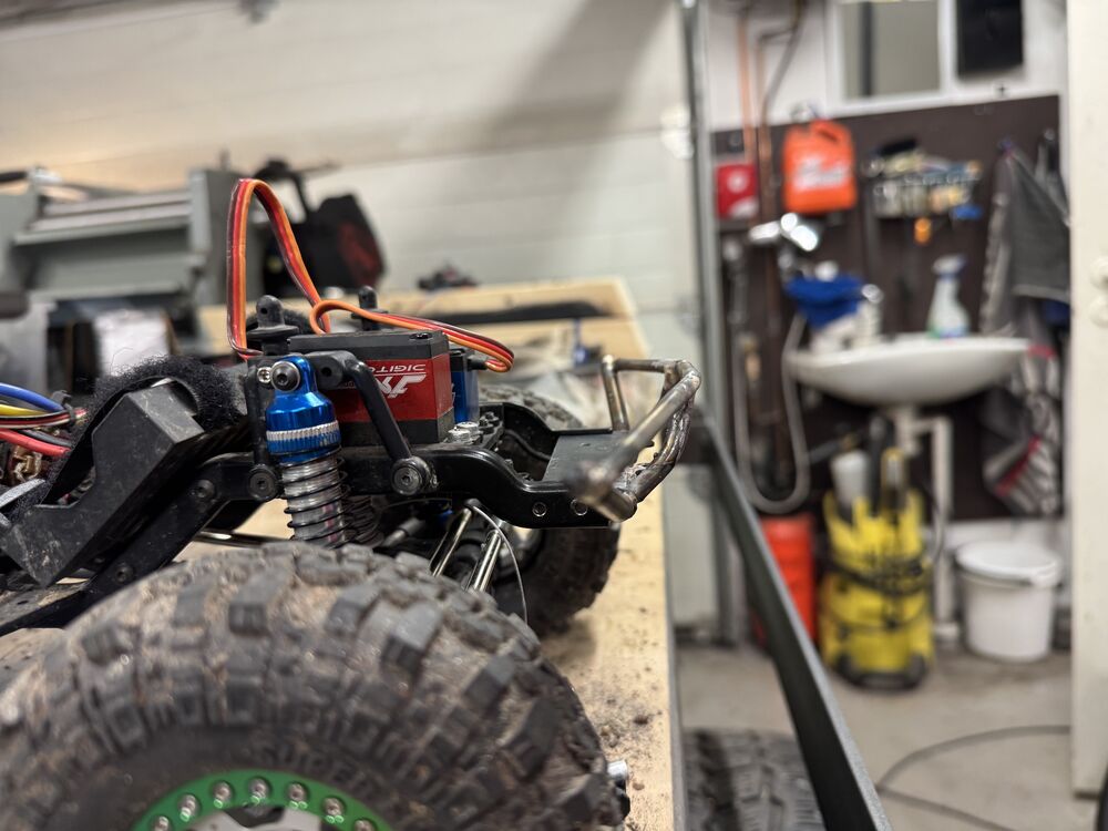

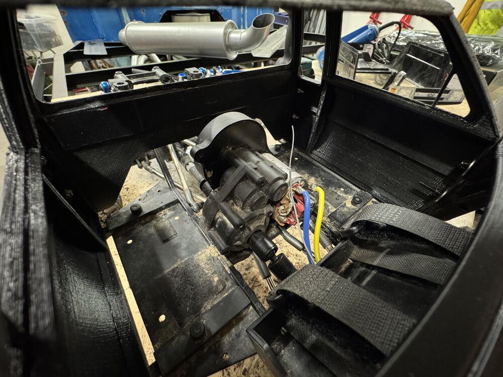

Sähköt keräsin tuonne konepellin alle, niin on sisustalle hyvin tilaa.

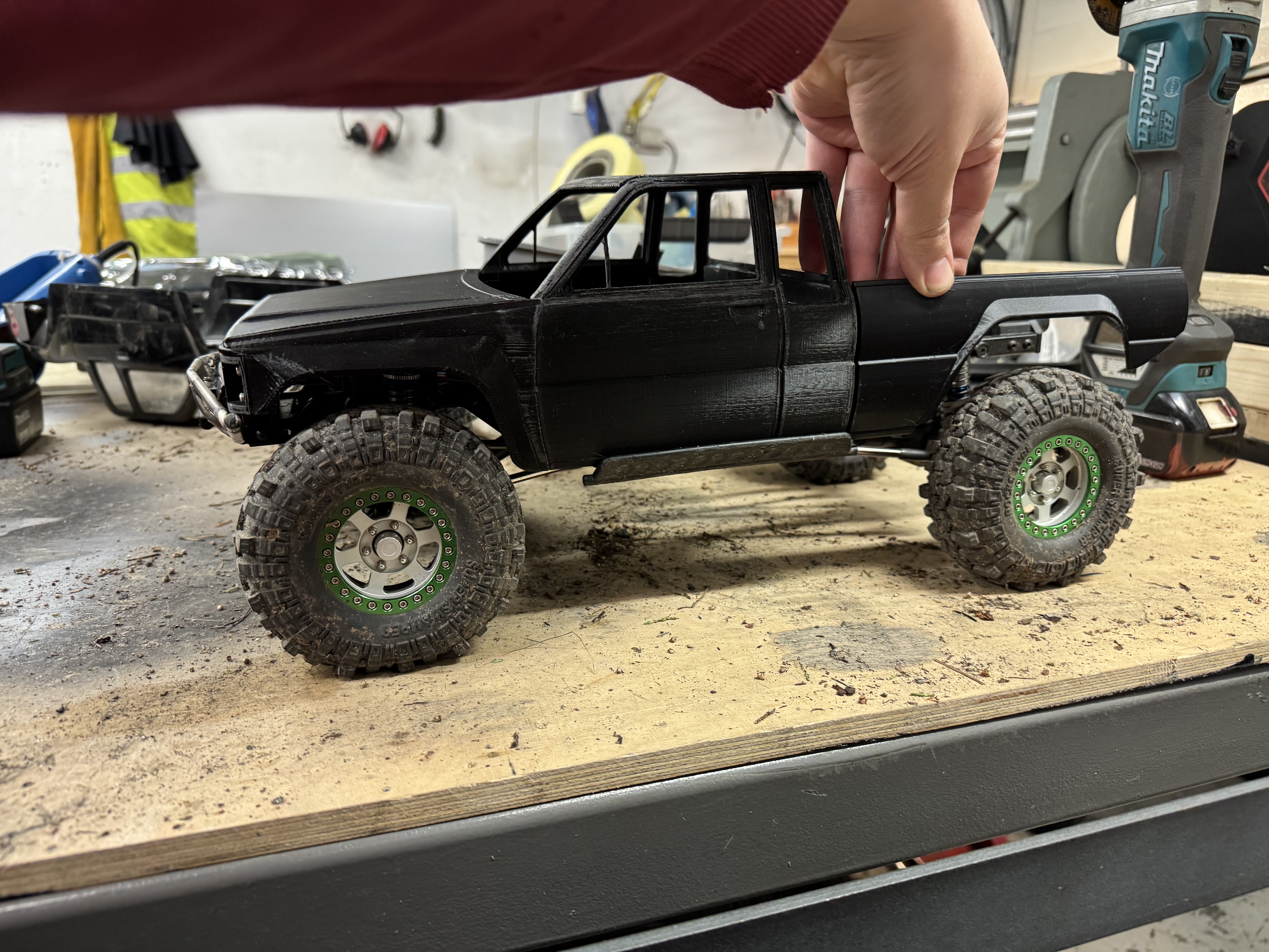

Näyttää niin paljon paremmalta takalokasuojien kanssa, että laitetaan nekin paikalleen. Lavaa en kuitenkaan tee vaan häkki taakse.
