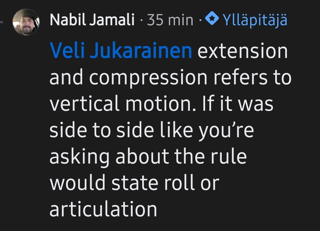

5. Selvennys katsastukseen akseliväliä mitatessa. Nykyisellään sääntö sanoo "jousituksen kaikissa asennoissa" joka ei ole riittävän selkeä kuvaus kuinka tuo tulee tehdä. Kaikki jousituksen asennot tarkoittavat myös hytin kääntelyä puolelta toisella joka ainakin omassa autossani kääntää akseleita näin vaikuttaen akseliväliin.

Tämän voipi pyyhkäistä ehdotuksista. Parin kuukauden kysely tuotti hedelmää ja tässä selvennys miten ja miksi wheelbase mitataan sääntöjen mukaisesti.NumeroKaksi kirjoitti: Pe 03.10.2025 08:57
