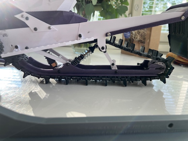

Kaikki alkoi viime talvena, kun ostin cults3d sivustolta oikeudet 1:6 kokoiseen rc-moottorikelkkaan. Se tuli tulostettua ja ajettua kolarissa hieman pohjosen porukan kanssa rentoa kilpaa. Tämän tulostin 250x250mm tulostusalalla olevalla 3D tulostimella.

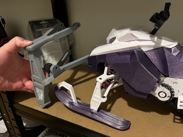

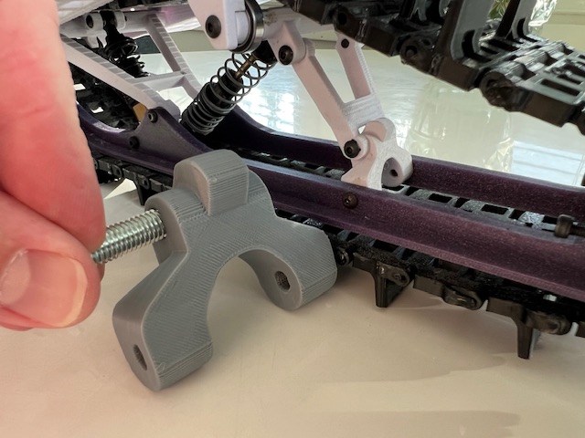

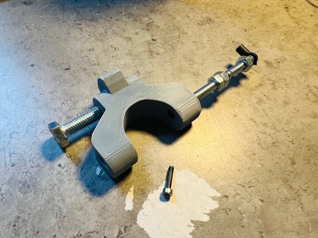

Tänään projekti starttasi ja 1:6 meni vielä kivat m3 ruuvit, mutta tässä 1:3 siirrytään m6 ruuveihin 😄 Valkoinen vastaava osa vieressä, hieman isonee osat..

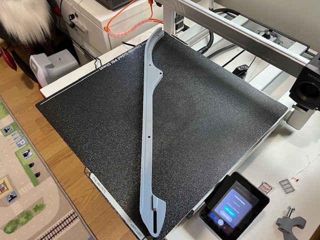

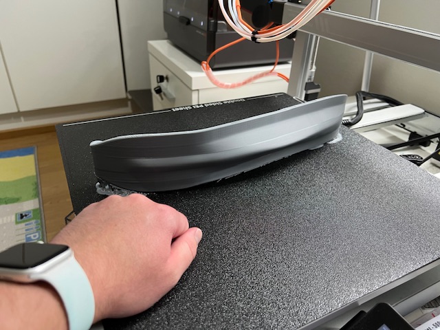

Liukurunko oli osana pisin, mutta mahtui juuri 200% scaalauksella tehtäväksi ja 70c petilämmöllä ei edes warpannut.
1:6 liukurunko violetti osa.

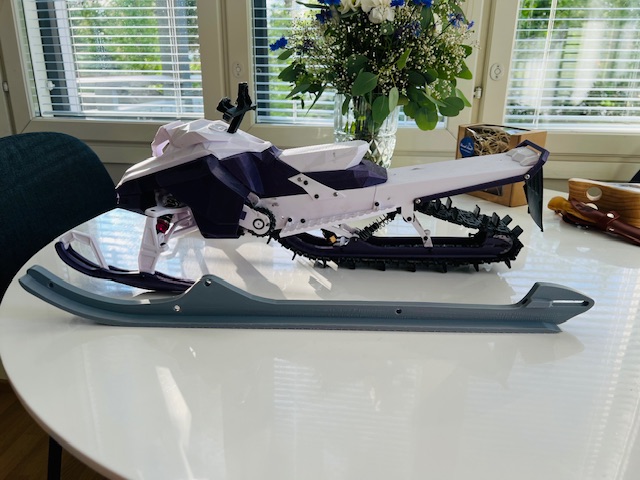

1:3 liukurunko on jo pidempi mitä 1:6 koko kelekka
Valkoisella 1:6 tukivarsistoa ja harmaat 1:3.
Tästä tulossa karkeasti 1:3 scaalan kelkka. Kokonaispituus tulee olemaan 114cm ja 1:1 mittoja katselin olevan 290-330cm.

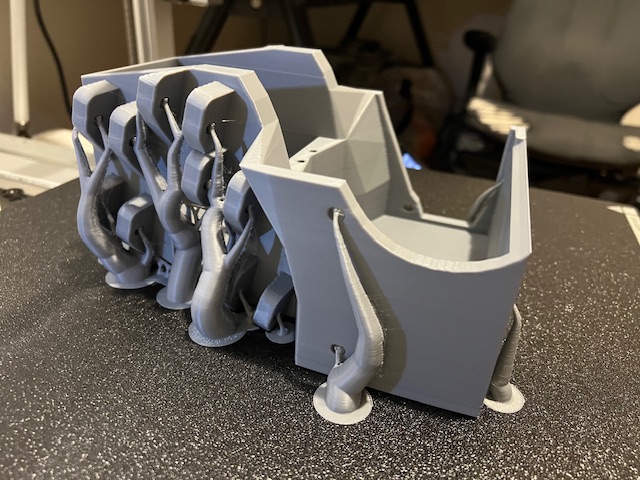

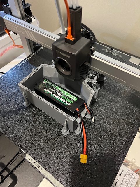

Osia tulosteltu lisää ja koko vain on aika käsittämätön.
3S 5000mah akku hukkuu hyvin sisään.
Rontti 15h tulostus etuosasta.

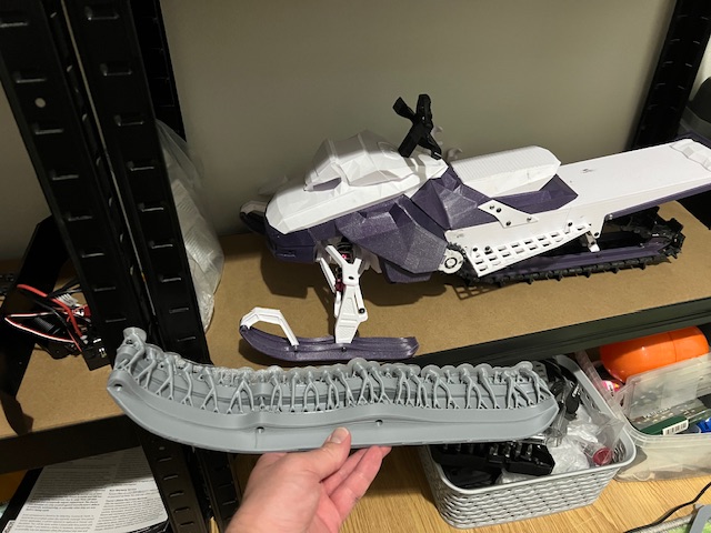

Suksellaki kokoa 😄

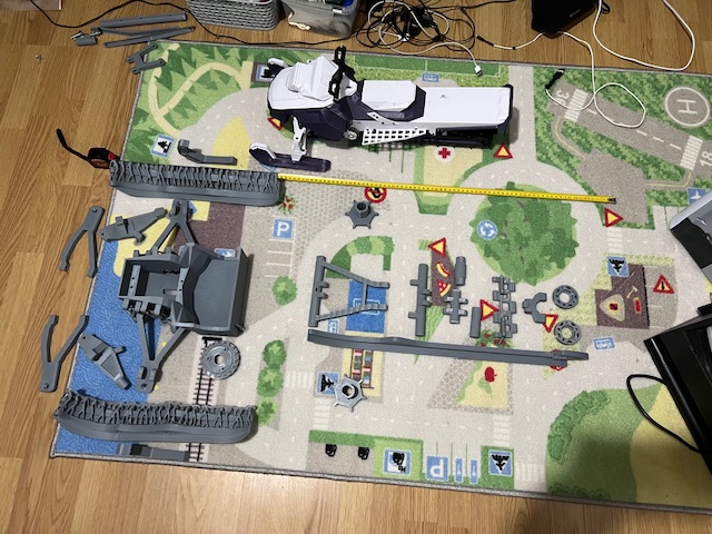

Tässä mittanauha oikeassa pituudessa, lähtee suksen kärjestä ja siitä 114cm, hivenen kamppeiden alle. Leveys ei noin paljoa, nyt keulan kriittiset osat tulostettu, huomenna M6 ruuveja hakemaan, niin saa kasailla ja ihmetellä millaset iskarit yms… 😅
Vieressä siis se 1:6 scaalan 57cm kelekka.
