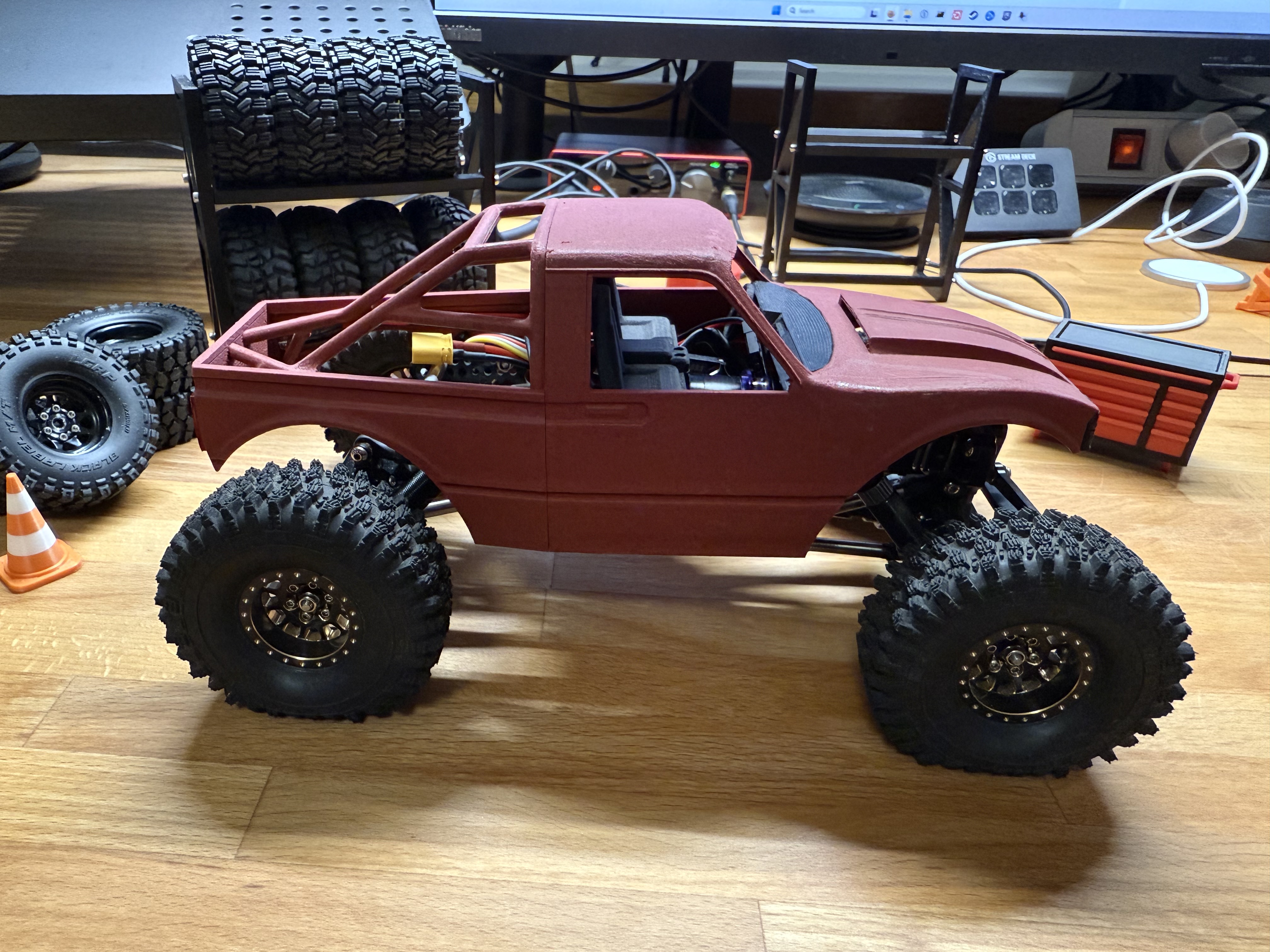

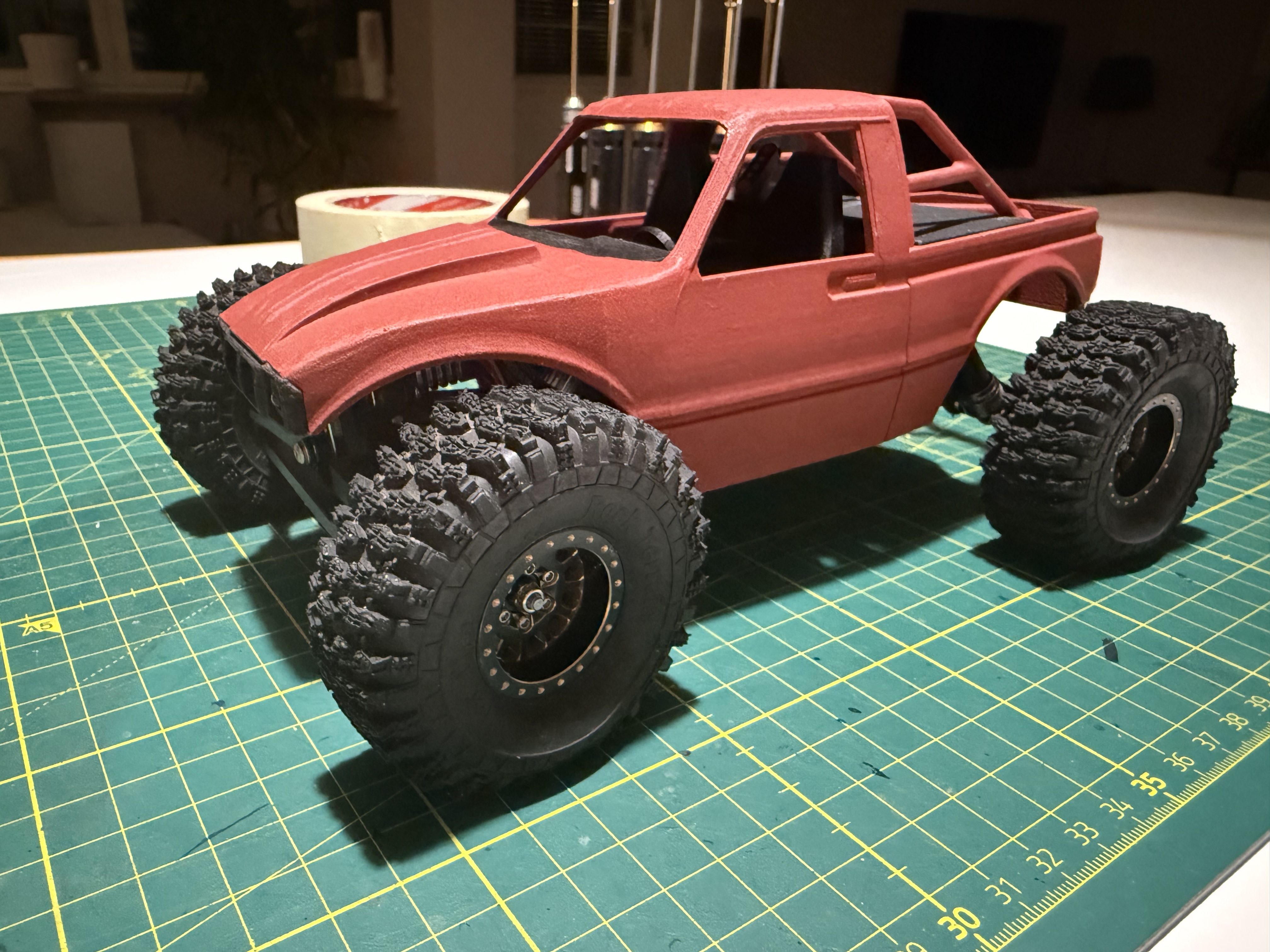

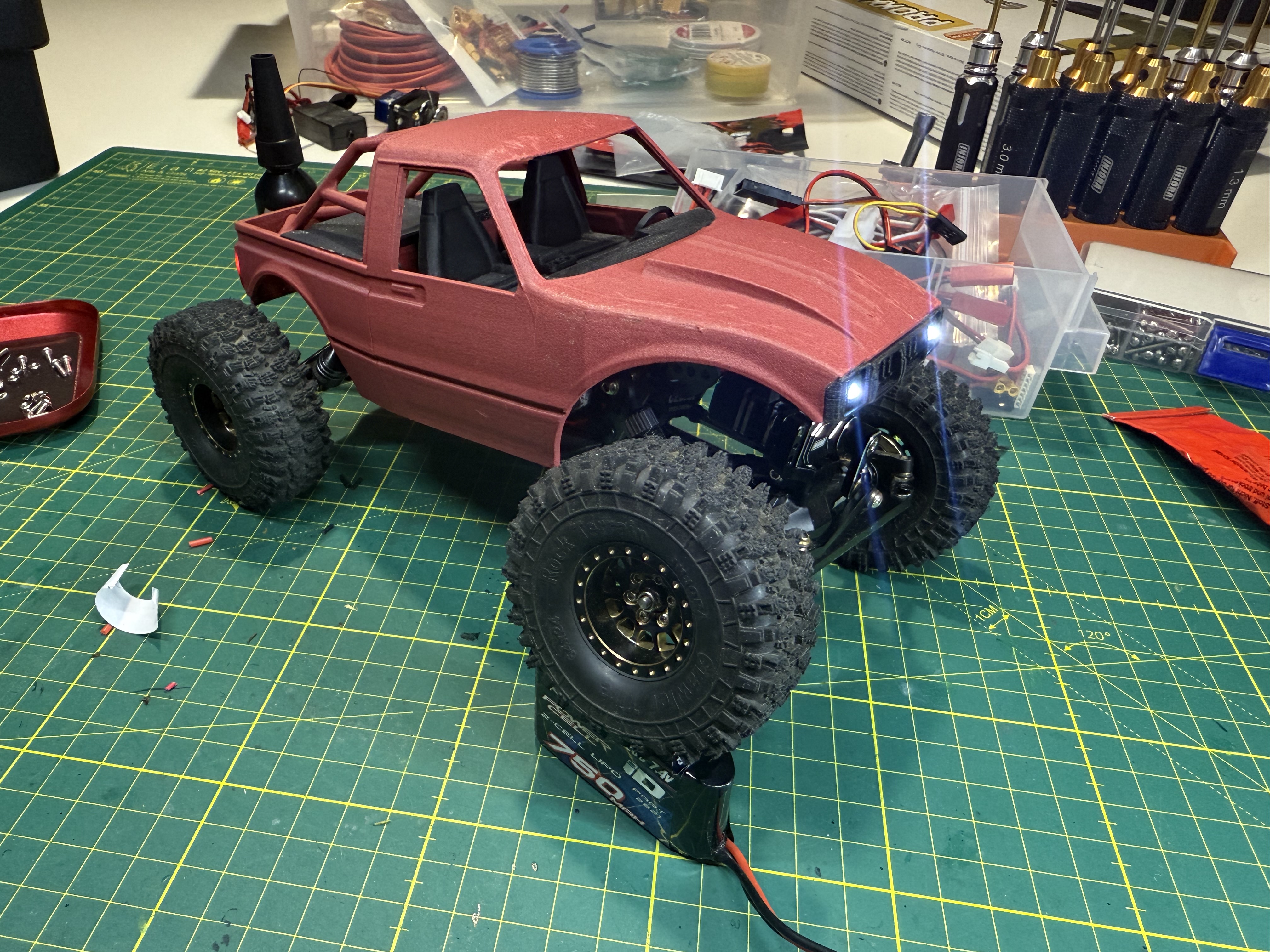

1/18 Class 2 ajokki. Nykyisellään kokoonpanossa
  • FlubRC 1/18 H-series kori
  • Injora Fat Viper 2000kV moottori ja MBL32 nopari, 3s akku
  • Injoran +4mm Diamond akselit lay down servolla
  • 11kg servo
  • 59mm iskarit
  • typistelty Meus racing lcg hiilarirunko
  • 64mm S5 rock terrains renkaat ja 1.1" messinkivanteet
  • Vaihteistosta en muista onko sisällä 40:1 vai 25:1 mutta OD:tä ainakin löytyy edestä jonkun verran

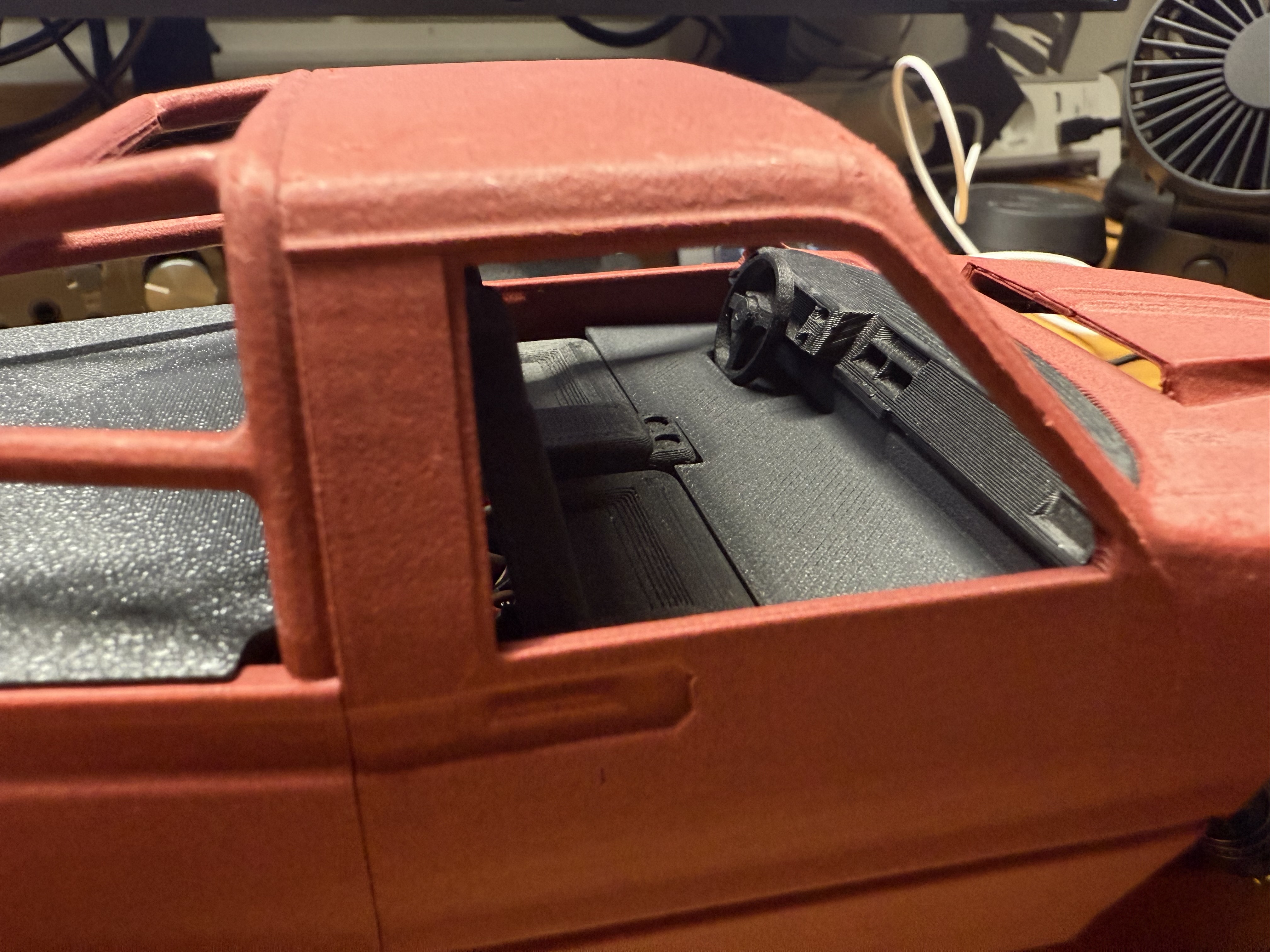

Täytynee keksiä tähän lavan peite jotta elektroniikka ja taka-akseli jää peittoon. Sääntötulkintakysymyksenä myös tarvitseeko jalkatilassa näkyvälle moottorille tehdä jotain.
Re: RN18 - 1/18 C2
Hyvältä näyttää! Kivasti speksit näytillä, hyvä!
Tuo jalkatilasta näkyvä moottori tulisi jollain tapaa ”häivyttää” näkösältä, niin silloin on ok. Onneksi tuohon monta tapaa.

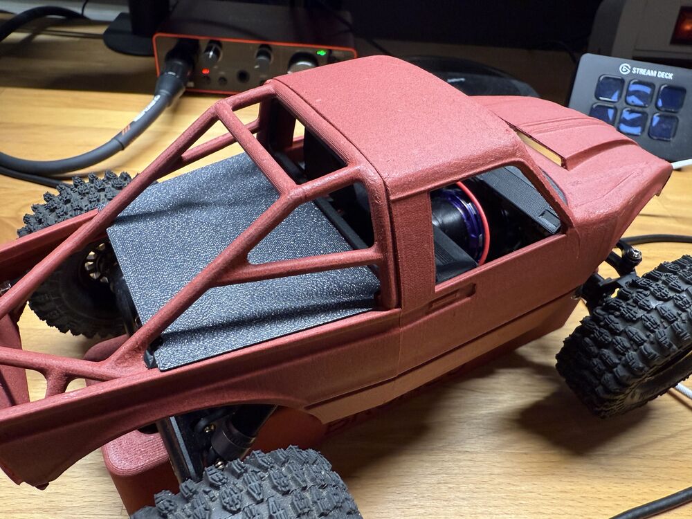

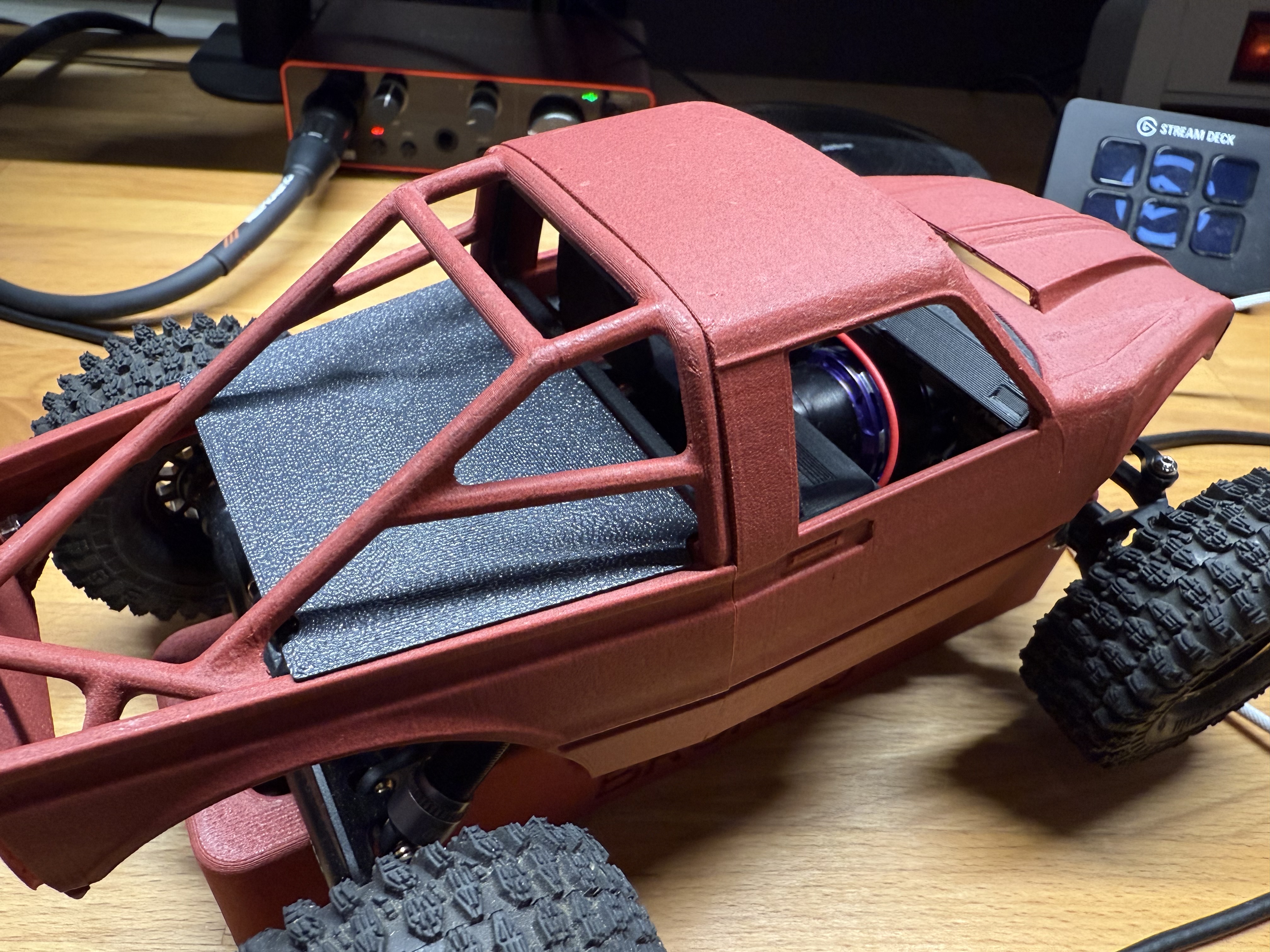

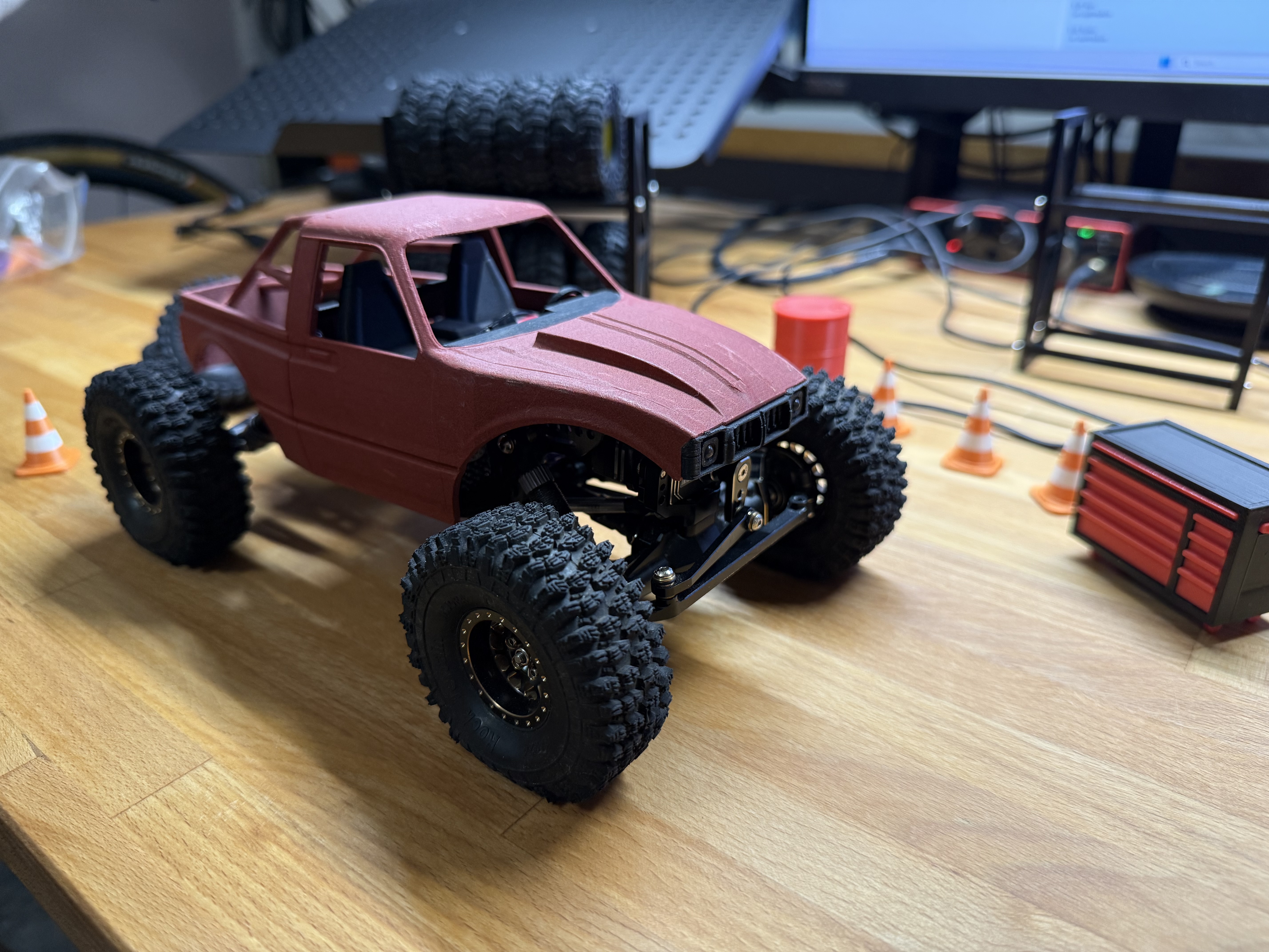

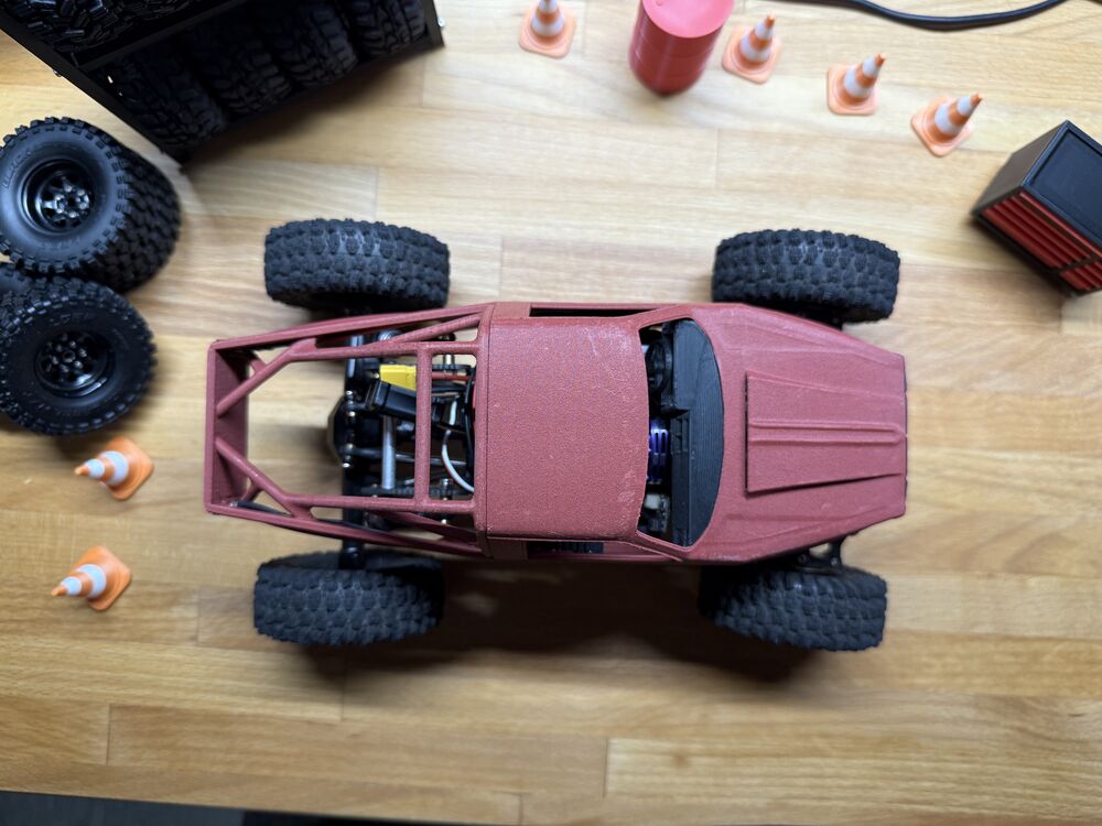

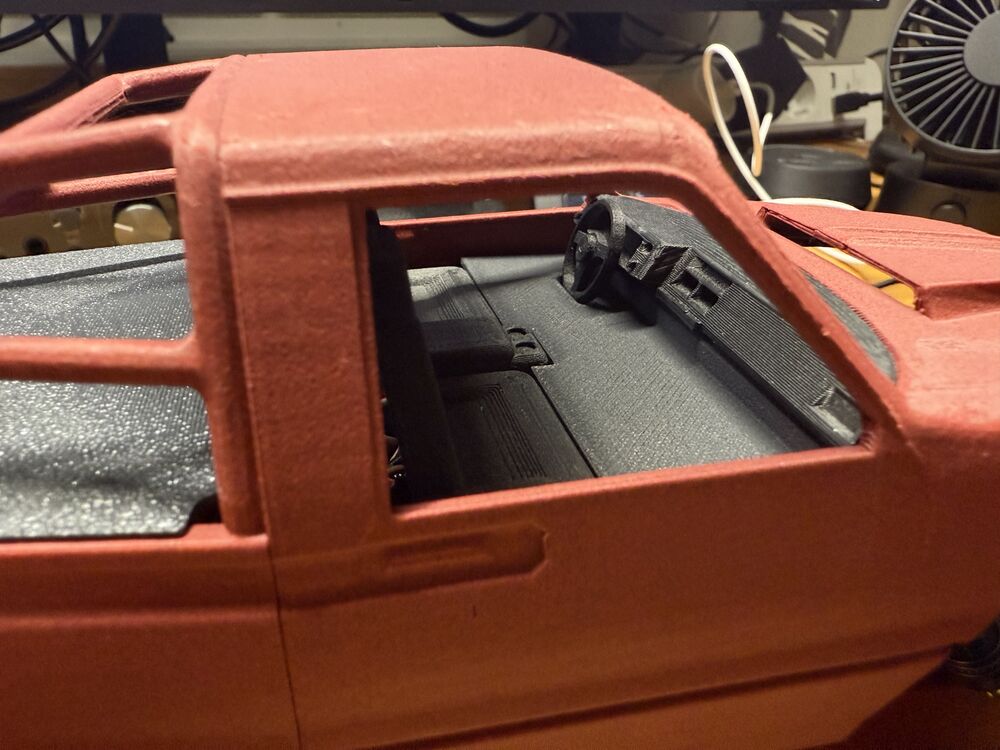

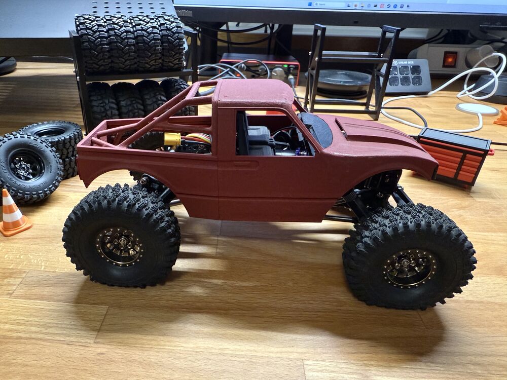

Fusion ja tulostin lauloivat ja nyt pitäisi olla speksin mukainen. Enää ei sähköt paista. Jenkeistä työmatkalta tulossa vielä pientä kivaa tähän.
Jalkatila
Jalkatila
Lavan peite
Lavan peite

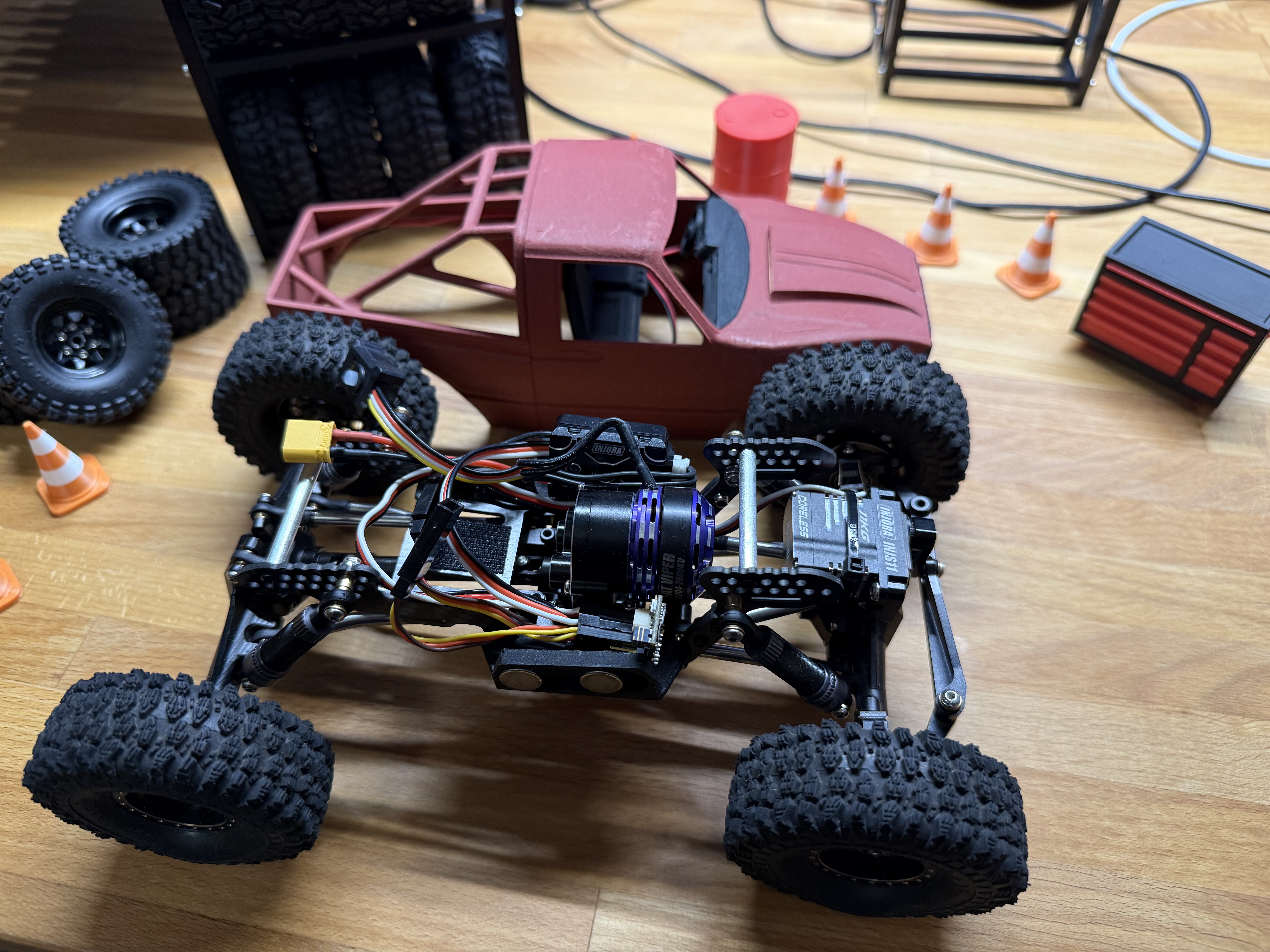

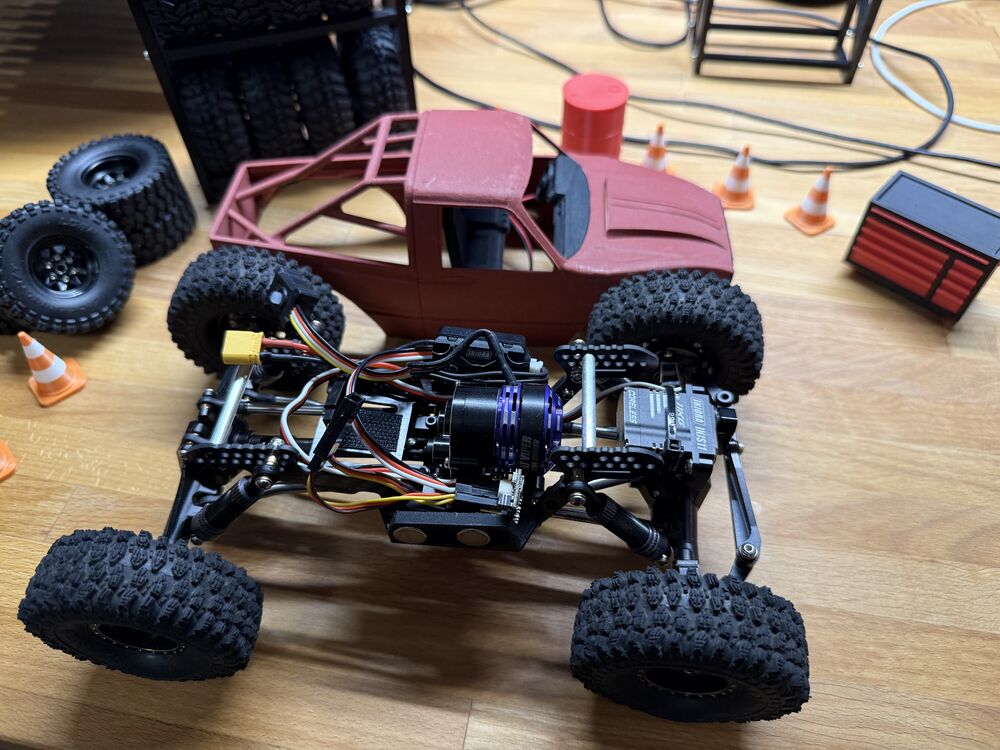

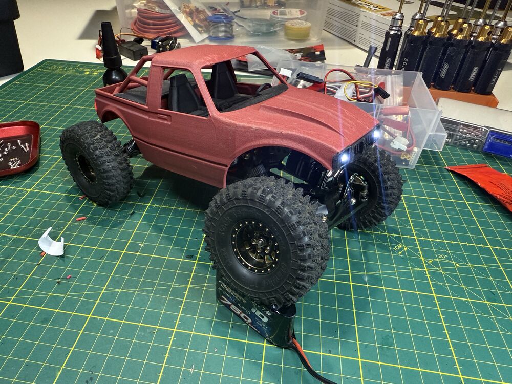

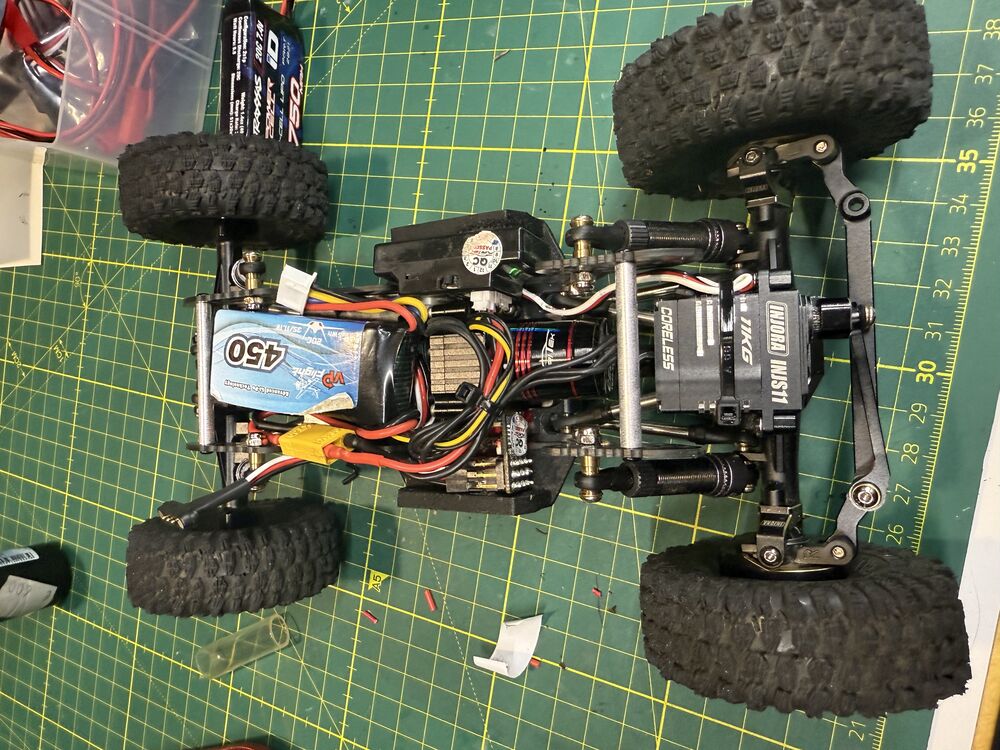

MBL32-noparin kanssa oli ongelmia taas koeajoilla ja se boottasi itsenä joka kerta kun rupesi servoa heiluttelemaan. Vaihdoin nyt tähän Furitekin Pythonin ja Cedarin toisesta autosta ja taas homma rokkaa. Samalla viritin valot uusiksi magneettikytkennän kanssa ja vedin kaikki sähköt nätimmin pakettiin.

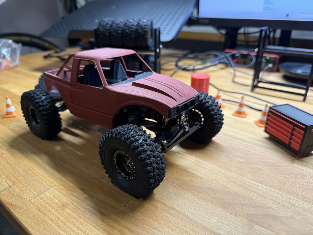

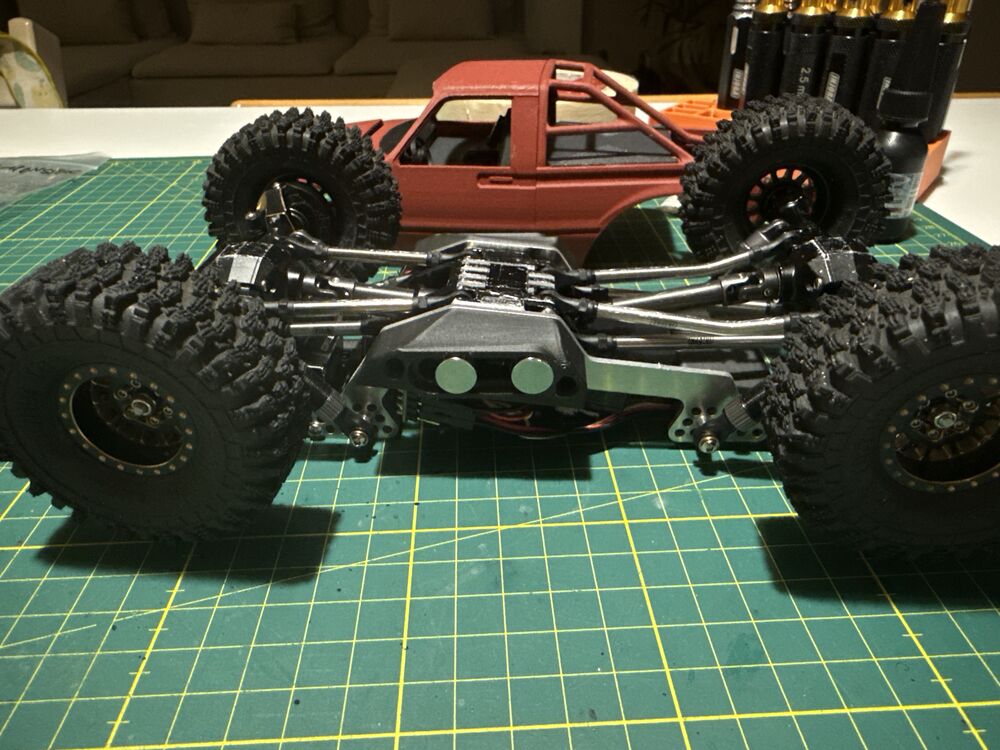

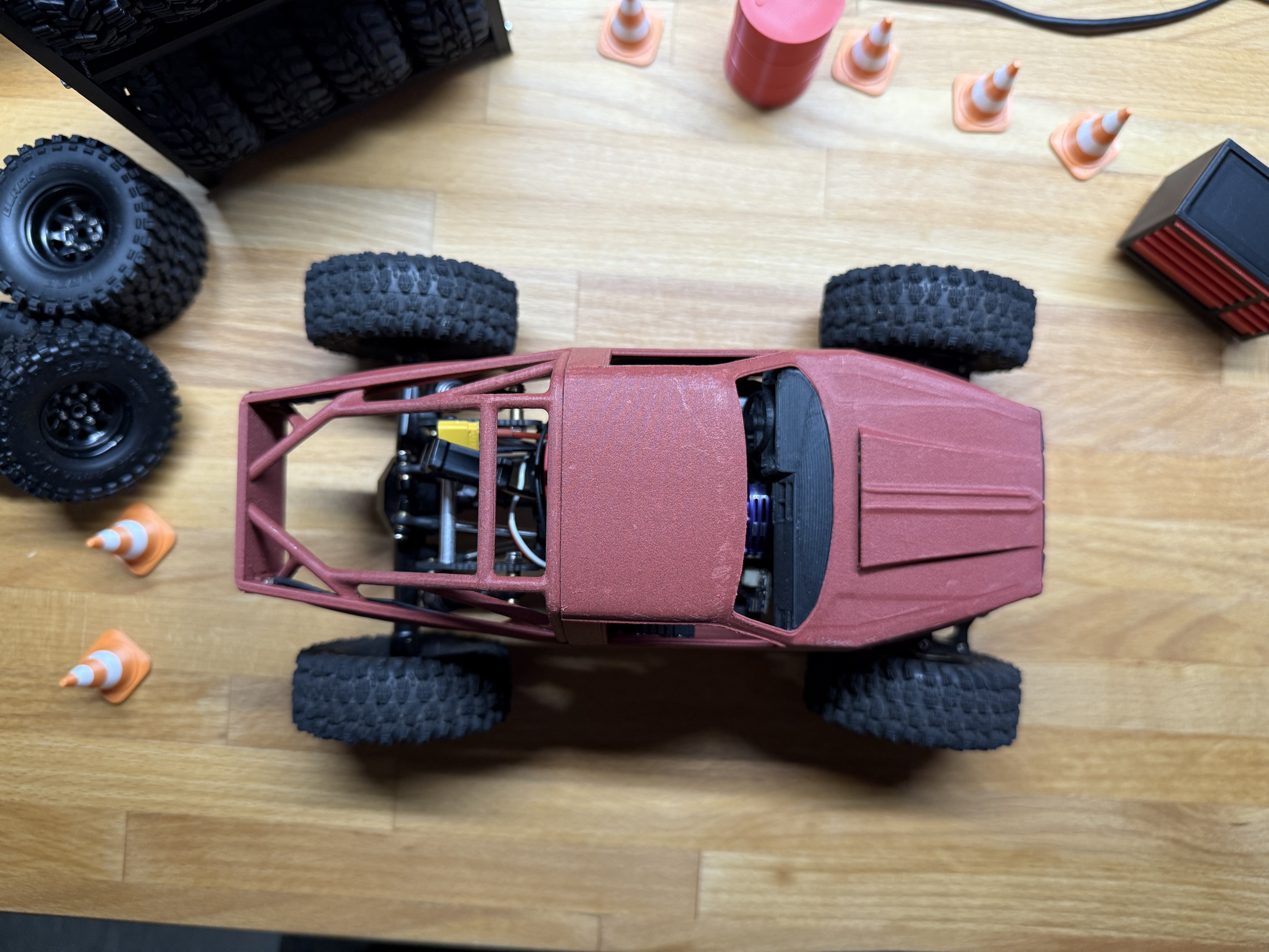

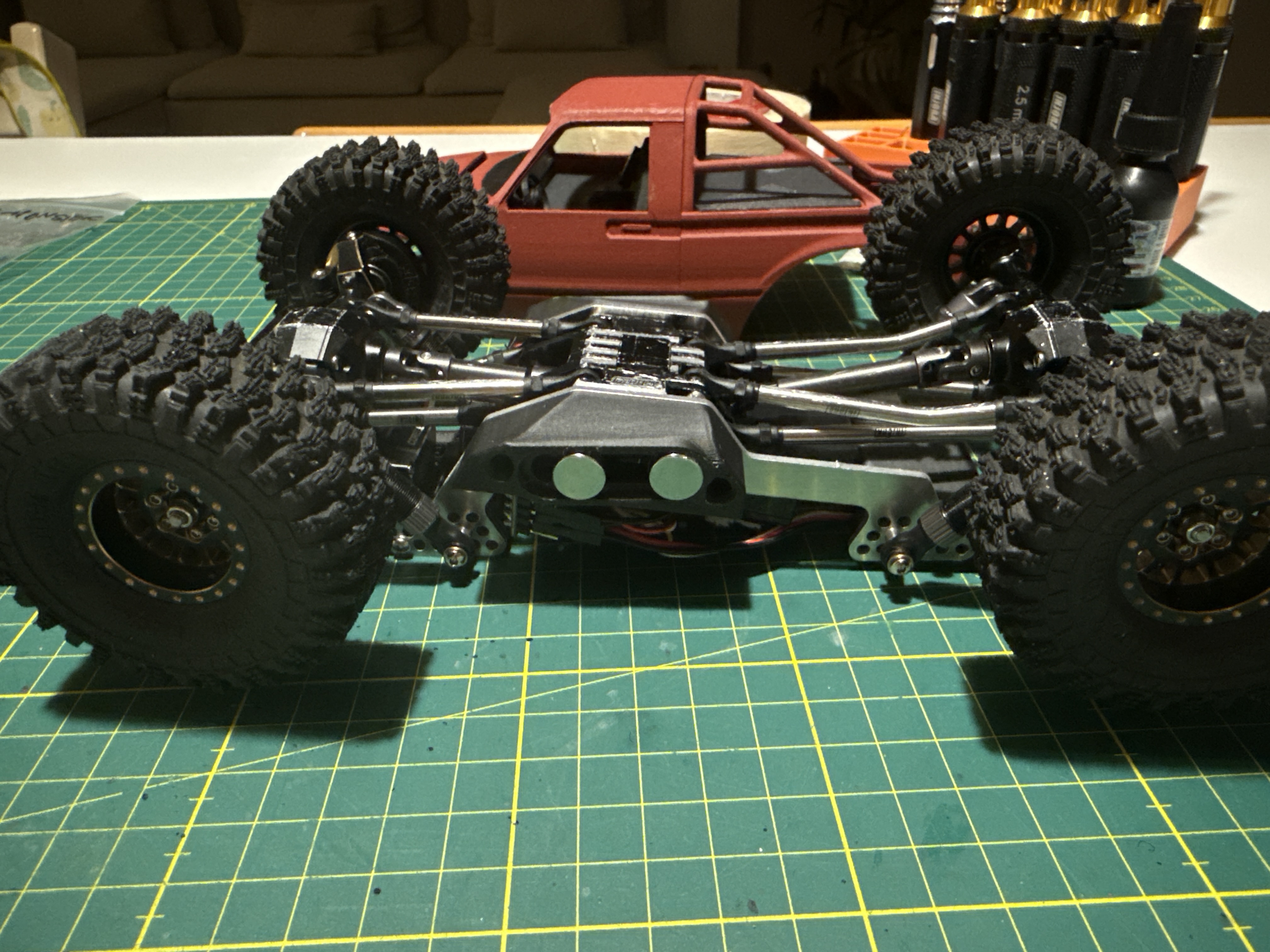

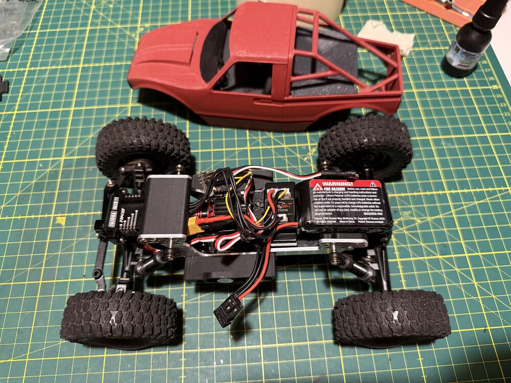

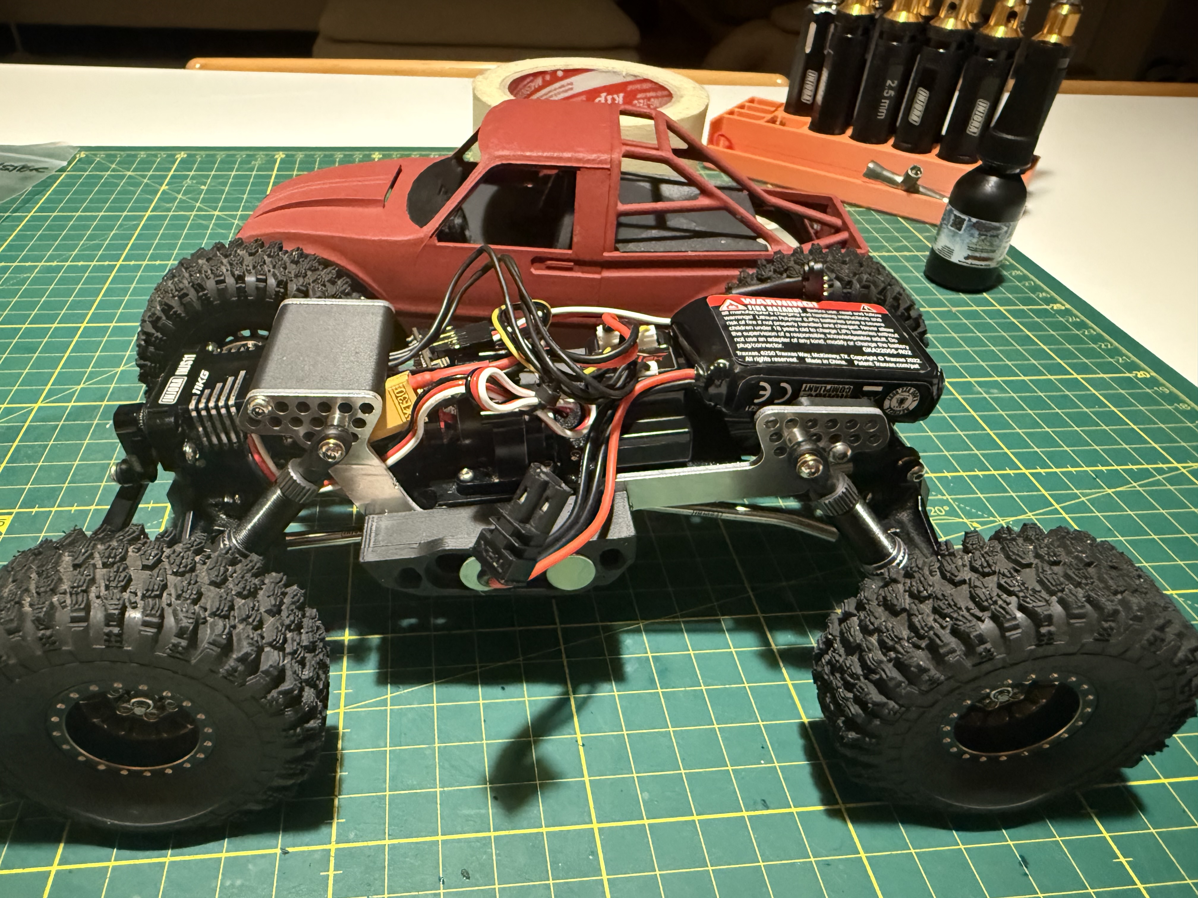

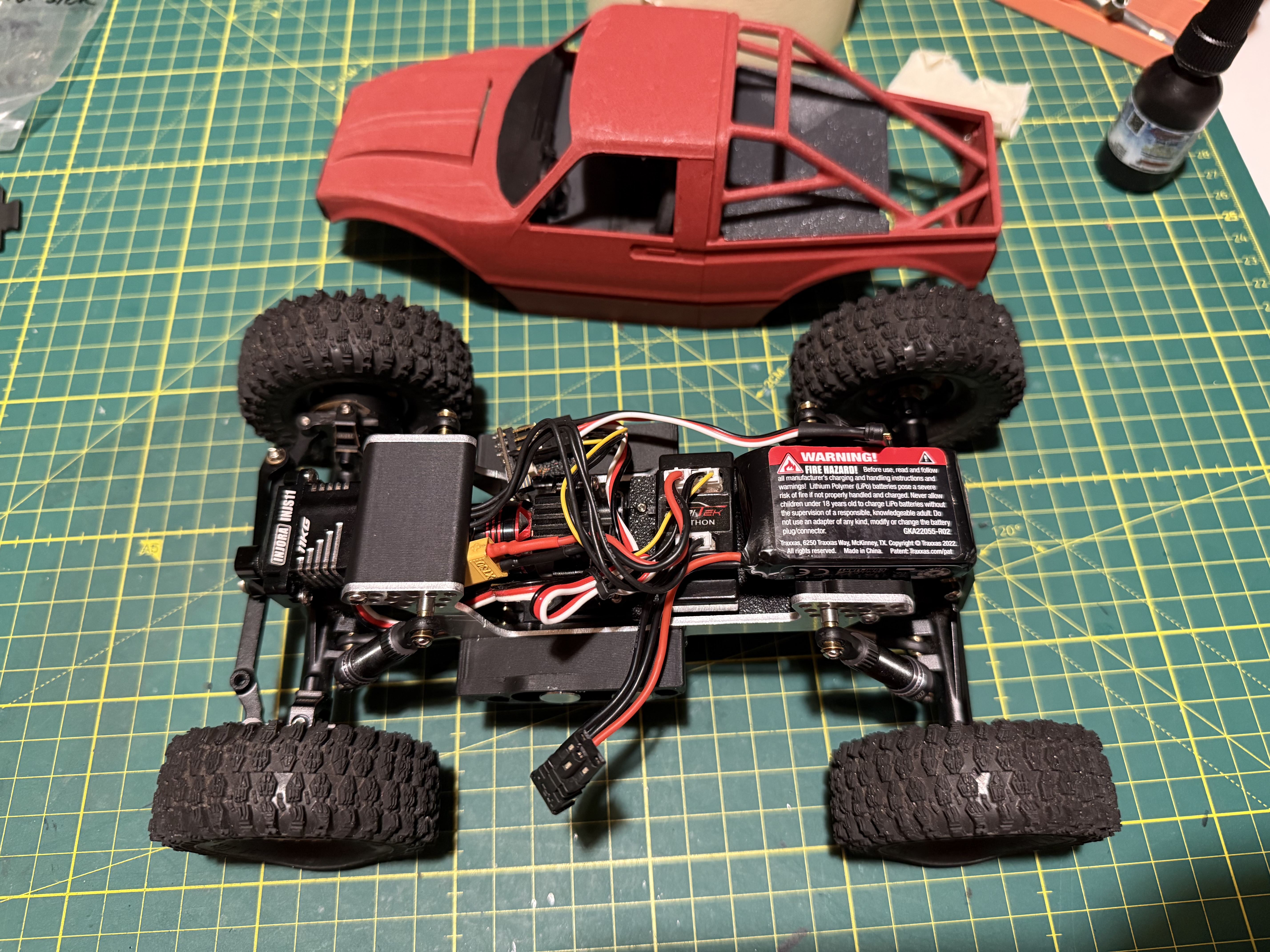

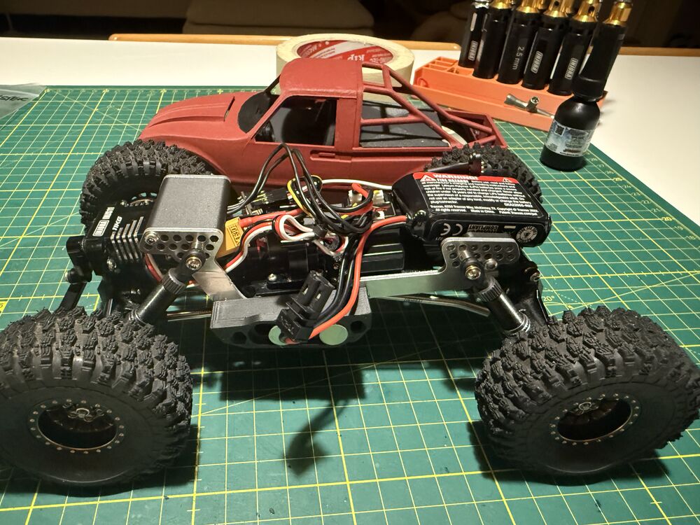

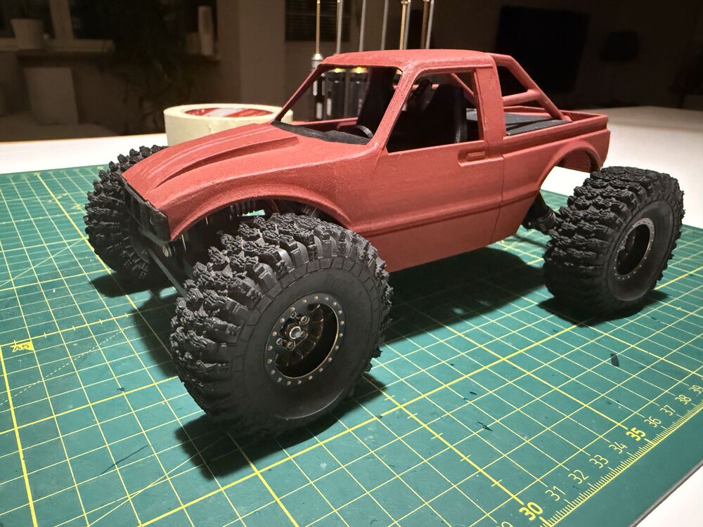

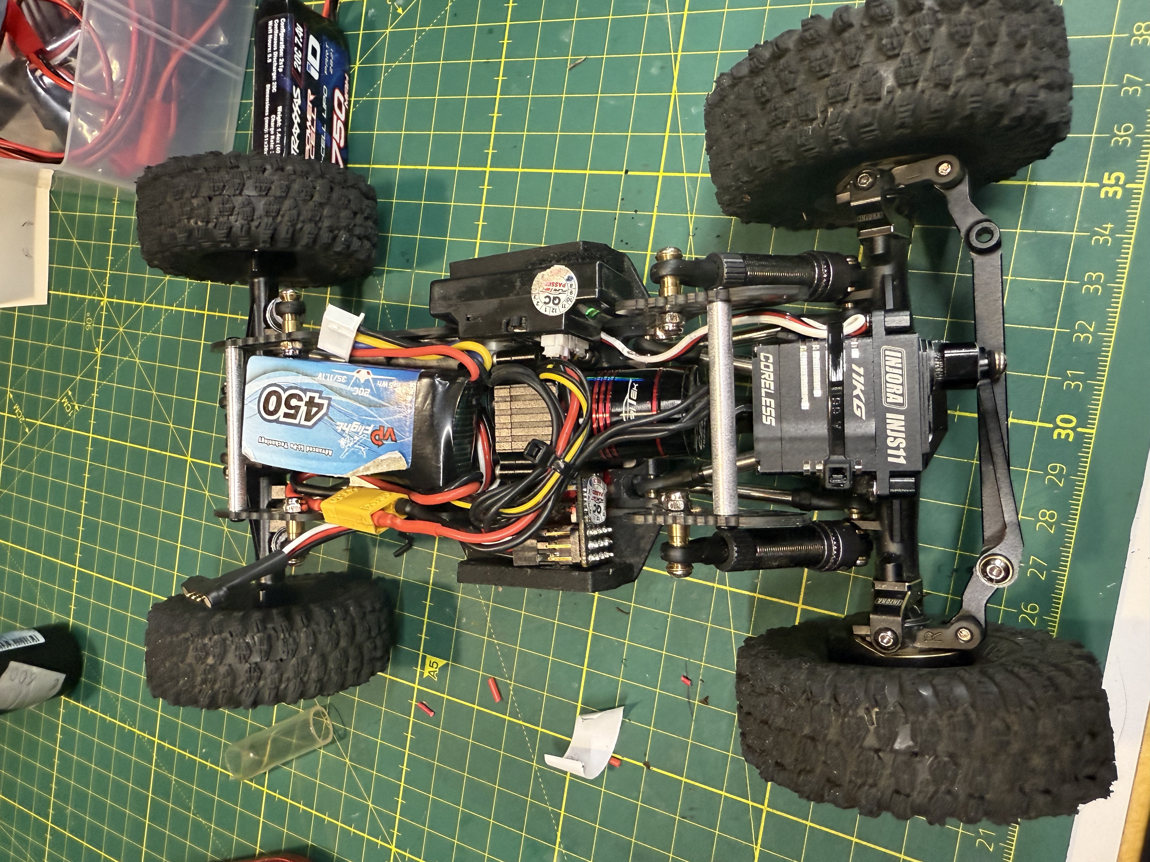

Tämäkin sai uuden rungon ja kaupan päälle kassillisen ihan uusia ongelmia! Tänään rapauteltu päätä ihan tosissaan että mites saadaan kaikki toimimaan yhteen.
Uudeksi rungoksi tuli DBRC Gila Monster. Flat skid 6 asteen kulmassa ja valmiiksi sliderit tuon FlubRC:n kopan kiinnittämiseen.
Kaikki meni hyvin siihen asti kun ruvettiin sovittelemaan koppaa päälle ja tajusin että tuo flatti skidi vei vielä reilut 5mm sisätilasta mukanaan. Tilaa ei aiemminkaan ollut liiaksi joten nyt piti aika monta iteraatiota ottaa sähköjen sijoittelulla ennen kuin löytyi yhdistelmä jolla kaikki mahtui. Piti myös mallintaa ja tulostaa oma teline runkoaisojen väliin rungon mukana tulleen akkutelineen tilalle jotta noparille jäi tarpeeksi tilaa pystsuunnassa sisustan alle.
3s akku oli sen verran isompi että sen sisällyttäminen ei enää onnistunut mitenkään, ja vaihdoin nyt takaisin Trx4m:n 2s vakioakkuun. Akku jää kiusallisen taakse, ja painojakauma on 56/44. Pitää vissiin tilata jotain minikokoisia 2s akkuja tähän että saa asemoitua edemmäs.
Korin kanssa
Korin kanssa
Yleisesti painopiste laski merkittävästi ja kori istuu mukavasti alempana. Kunhan akkukysymykset ratkeaa niin ollaan aika mukavassa paikassa.
Tasainen on pohja
Tasainen on pohja

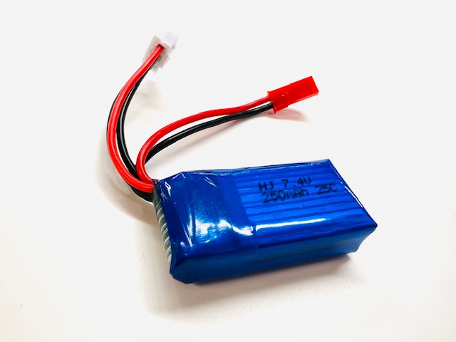

Tuntuu, että kaikki akut on liian isoja näiden 1/24 autojen kanssa. Itse joskus löysin alla olevat ja ne ovat kyllä jo mukava sijoitella. Sujahtaa pieneenkin paikkaan. Eivät ole oikeasti 600mAh, mutta kyllä näillä pitkään ajelee.
https://a.aliexpress.com/_Eup9Aiw

Verticalhobby.com on hyvä valikoima pikkuisia akkuja ja ovat lisäksi todella halpoja. Harmillisesti ovat monesti vain loppu. Mutta varmasti tilaamalla saa? Itse olen kyttäillyt ja tilannut heti kun on varastossa.
Re: RN18 - 1/18 C2
Alisedältä löytyy näitä 2S 250mah 17g johtoineen.
38x18x11mm mitoilla.
https://a.aliexpress.com/_EHWEOt0
