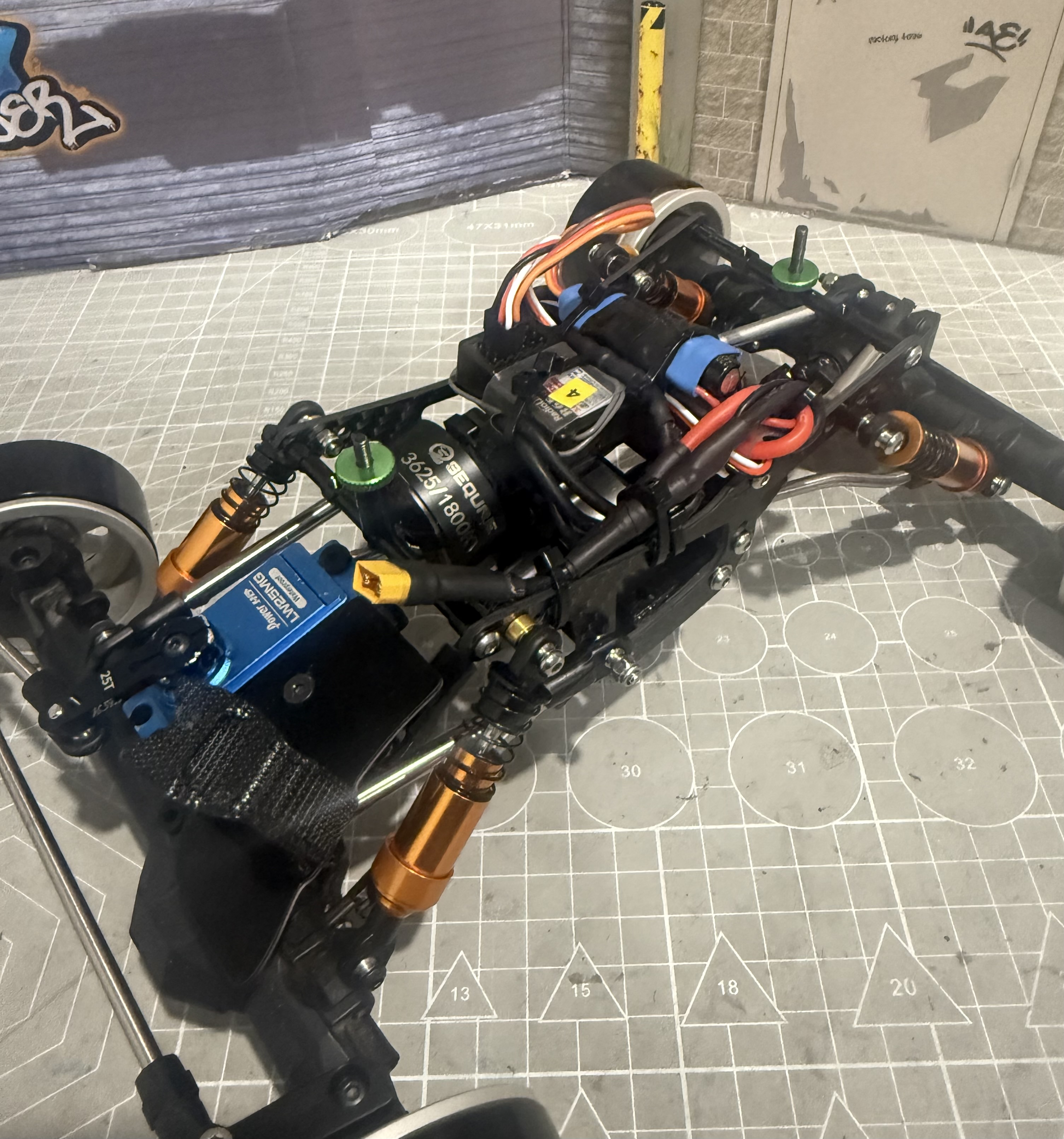

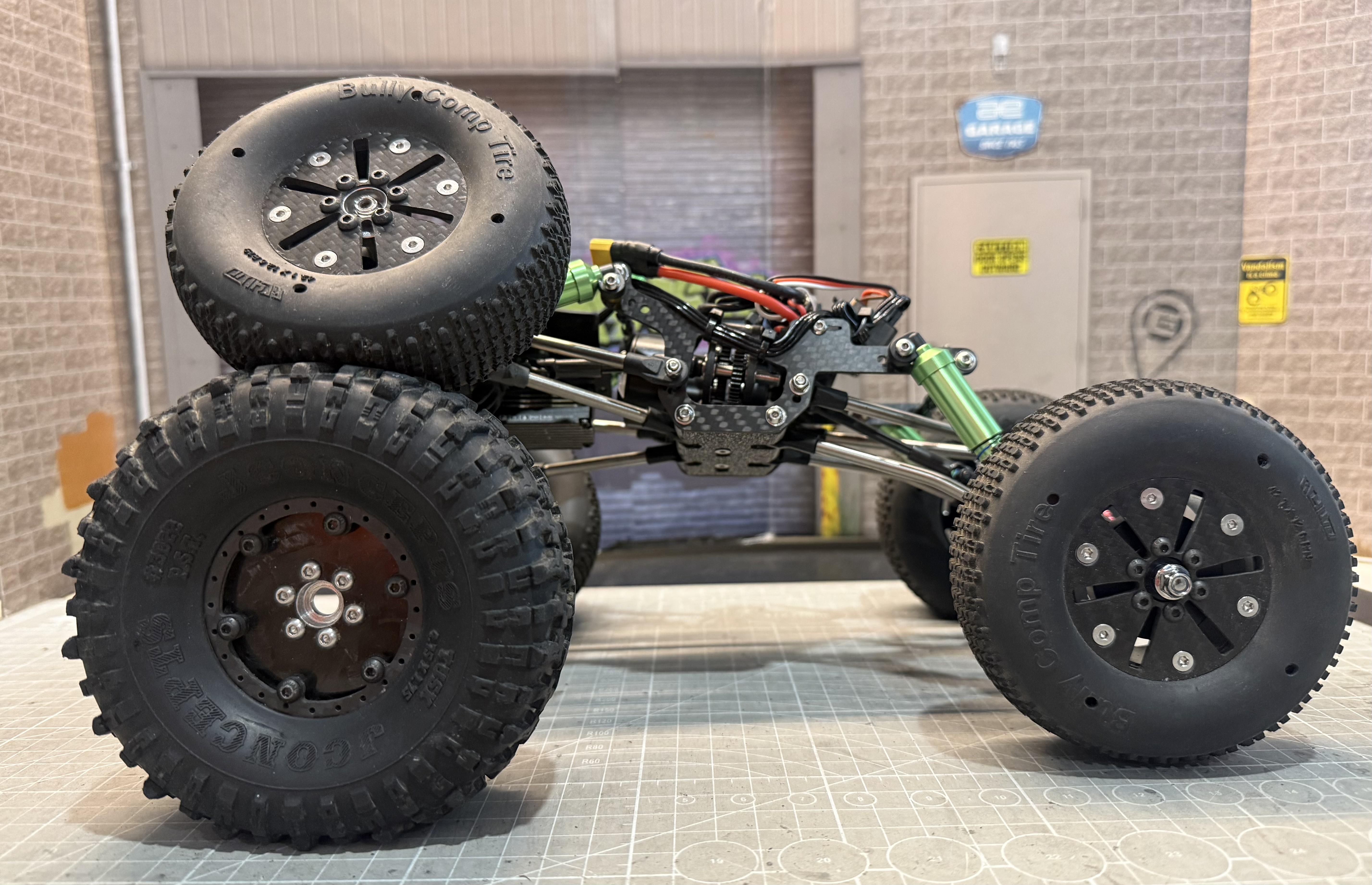

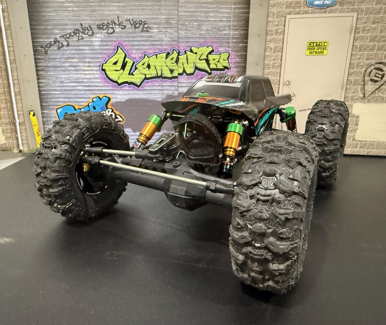

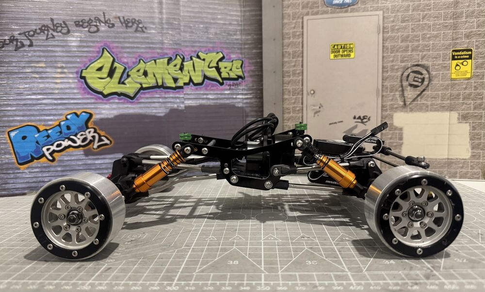

Tämän projektin pistän puhtaasti @krajok piikkiin😄 Sieltähän se ajatus lähti ja ihan ”tekstiilikaksosena” ei voinut lähteä tätä luokkaa tekemään. Hiiri käteen ja ihmettelemään mini prkl:ttä...
Akseleiksi Vp 10 suorat, lootaksi tuttua AlinPertin kloonia, Sequren motti ja toimivaksi todettu nopari ja laatikosta kaivettu miniin ehkä riittävä servo😂 voi kyllä vaihtua sopivampaa lp servoon. Renkaiksi pitää tilailla 1.9 Bullyt ja koppa miettiä päälle.
Akulle levy mallailla servon viereen ja leikkailla. Samalla miettiä hylly noparille ja becille.
Mini prkl
Re: Mini prkl

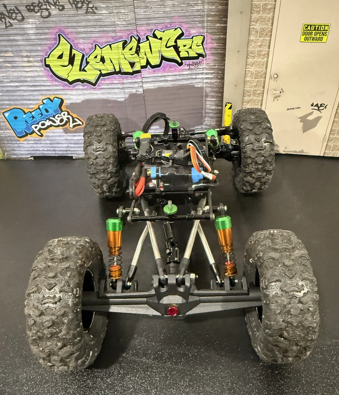

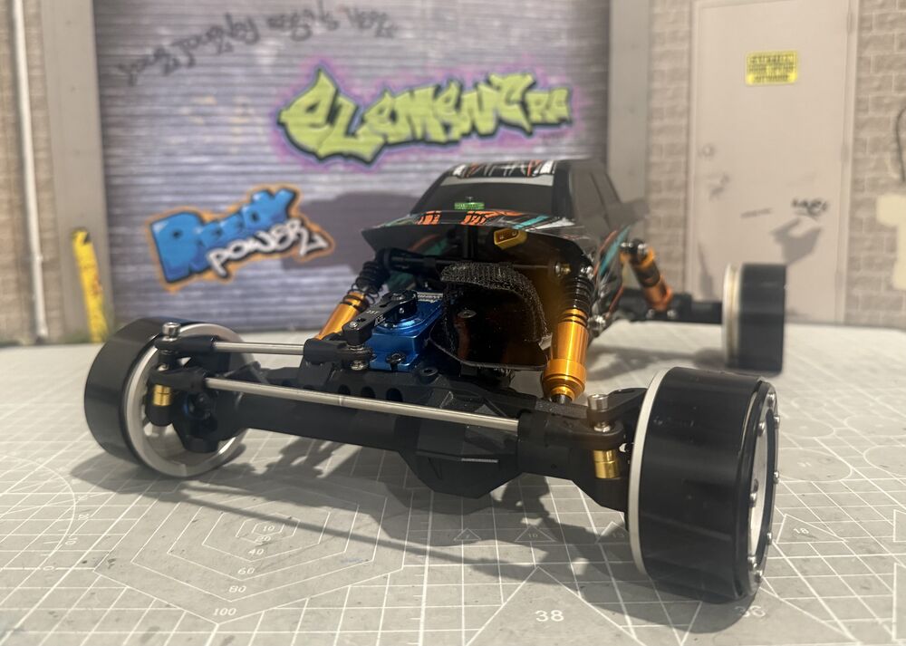

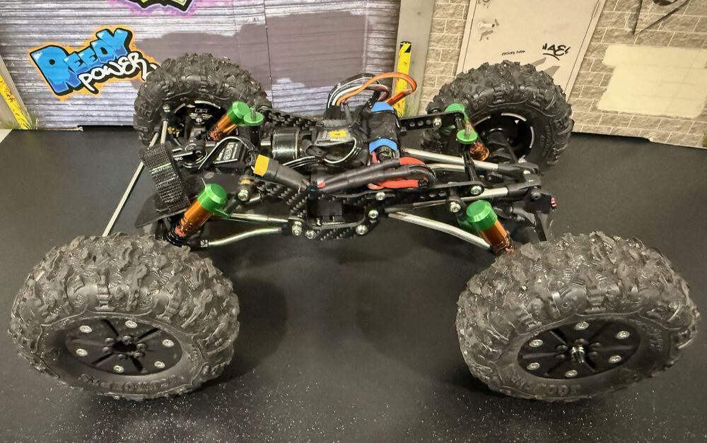

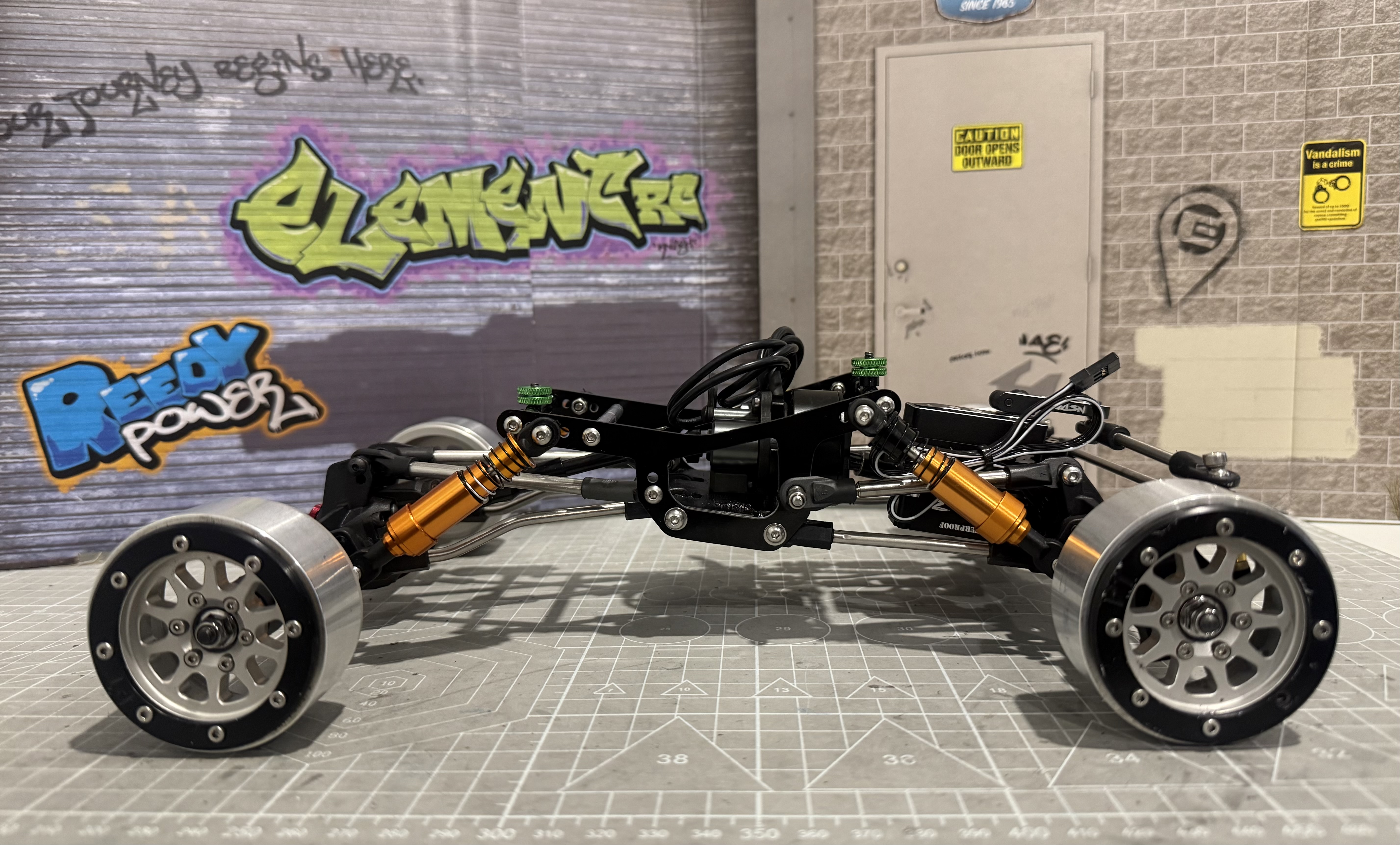

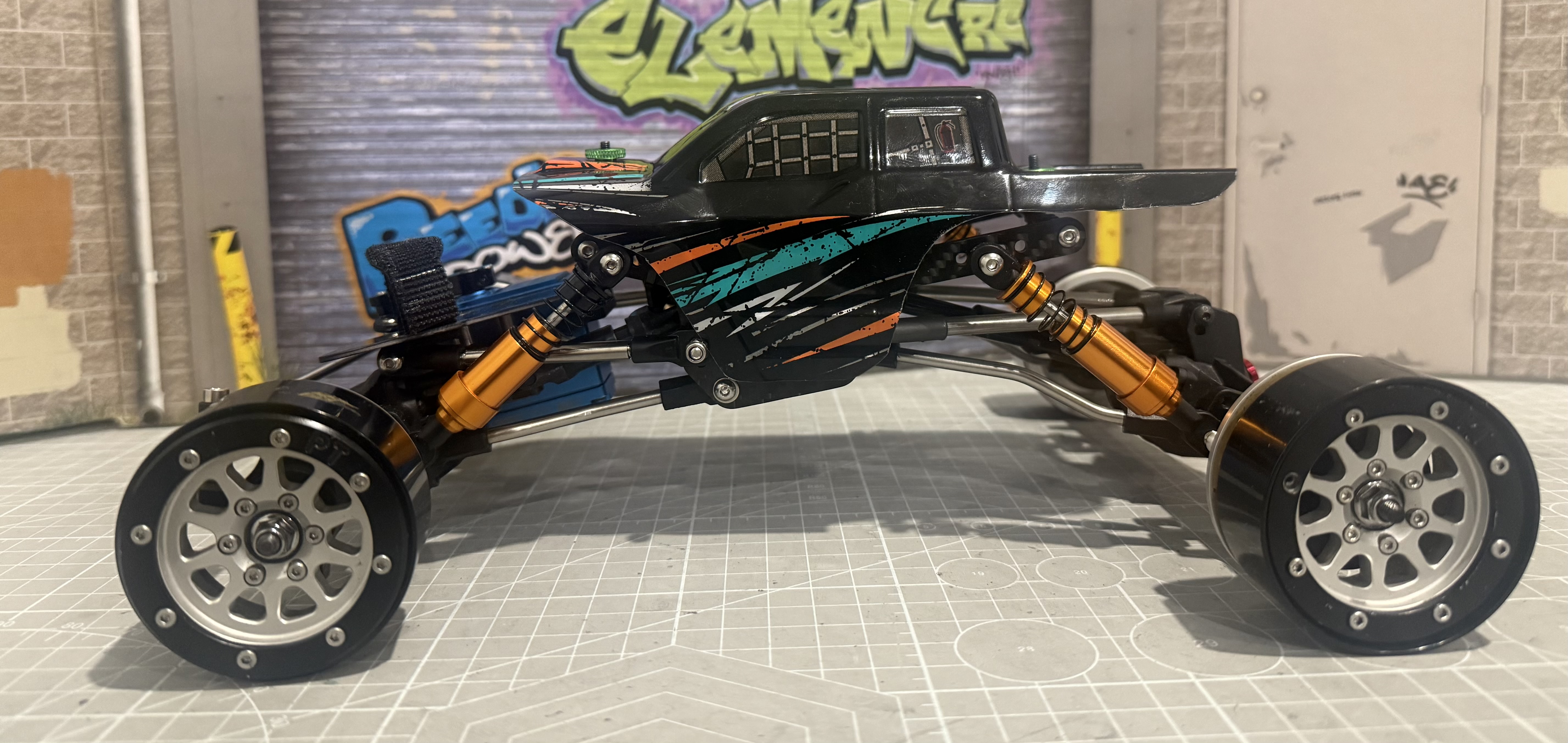

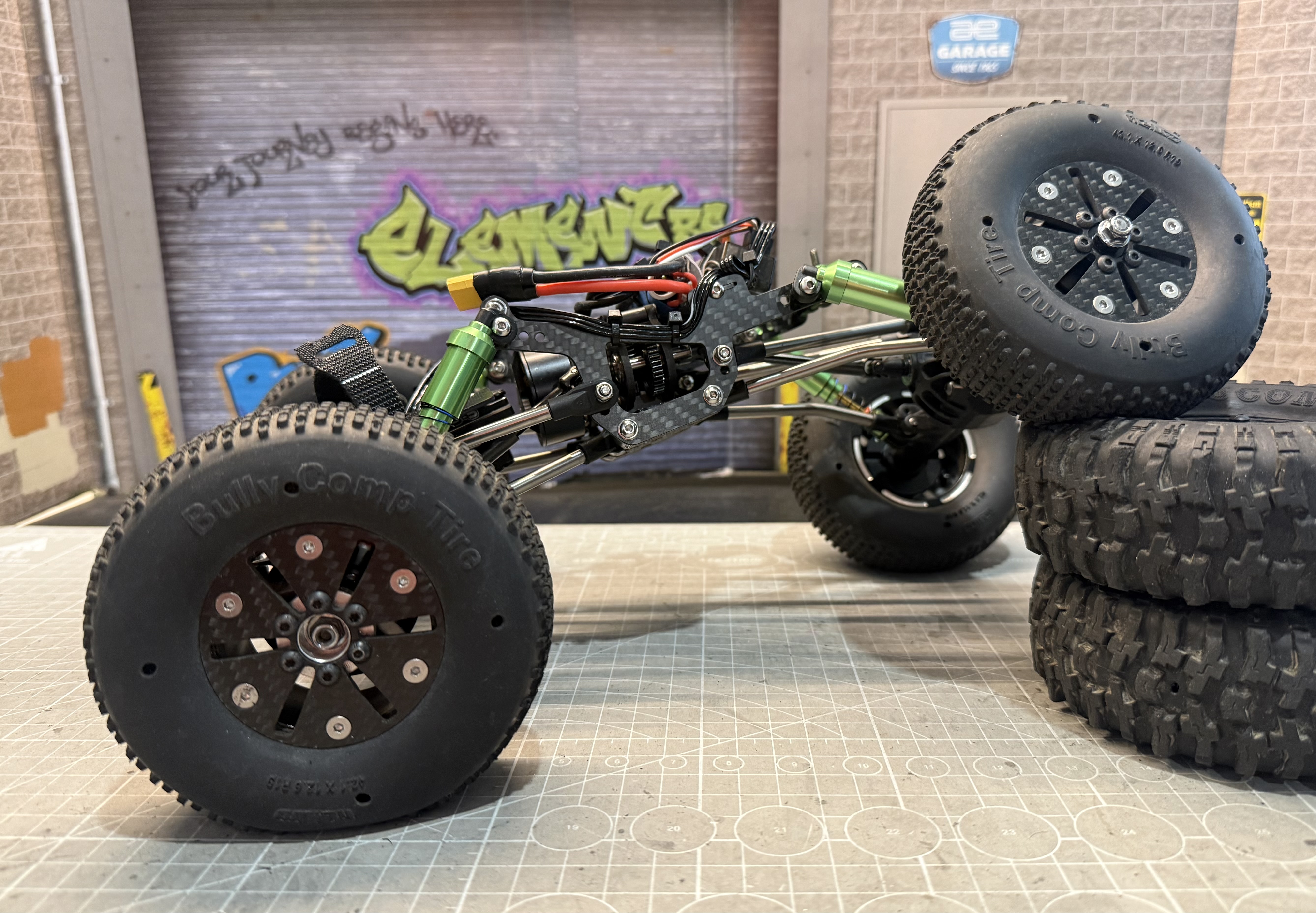

Etenee pikku hiljaa. Runkoa piti hieman päivittää, helpotti extra cap kopan asemointia. AlinPertiltä perus koppa, maalattuna ~7,5€.

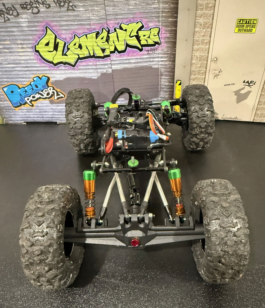

Samalla tein sähköille hyllyn vaihteiston taakse. Yllättävän pienen paketin sain sähköistä aikaiseksi.

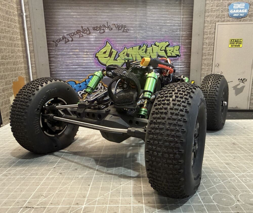

Bullyjen tilauksessa sattui virhe ja tuli tilattua 1.9 sijaan 2.2:et. No uusinta yritys ja muutos suunnitelmiin, nyt tulossa 1.9 ”megaliidut”. Oli kuulemma pikku Bullyt kohtuu ikävät asennella vanteille…

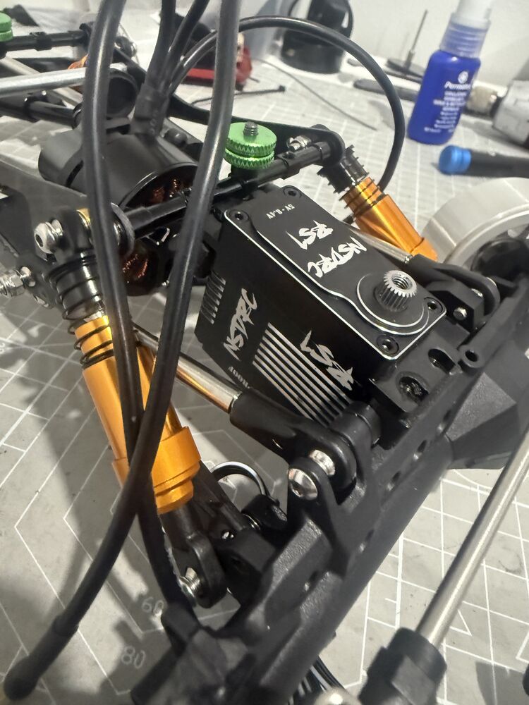

HotRacingin knuckle painot tulossa vielä eteen. Taakse tuli SSD:t. Servon tarvitsi perskaan niin tähän miettiä sopivampi low profile malli.
Eiköhän tällä vielä ehdi tyypit ottaa ennen lumia.

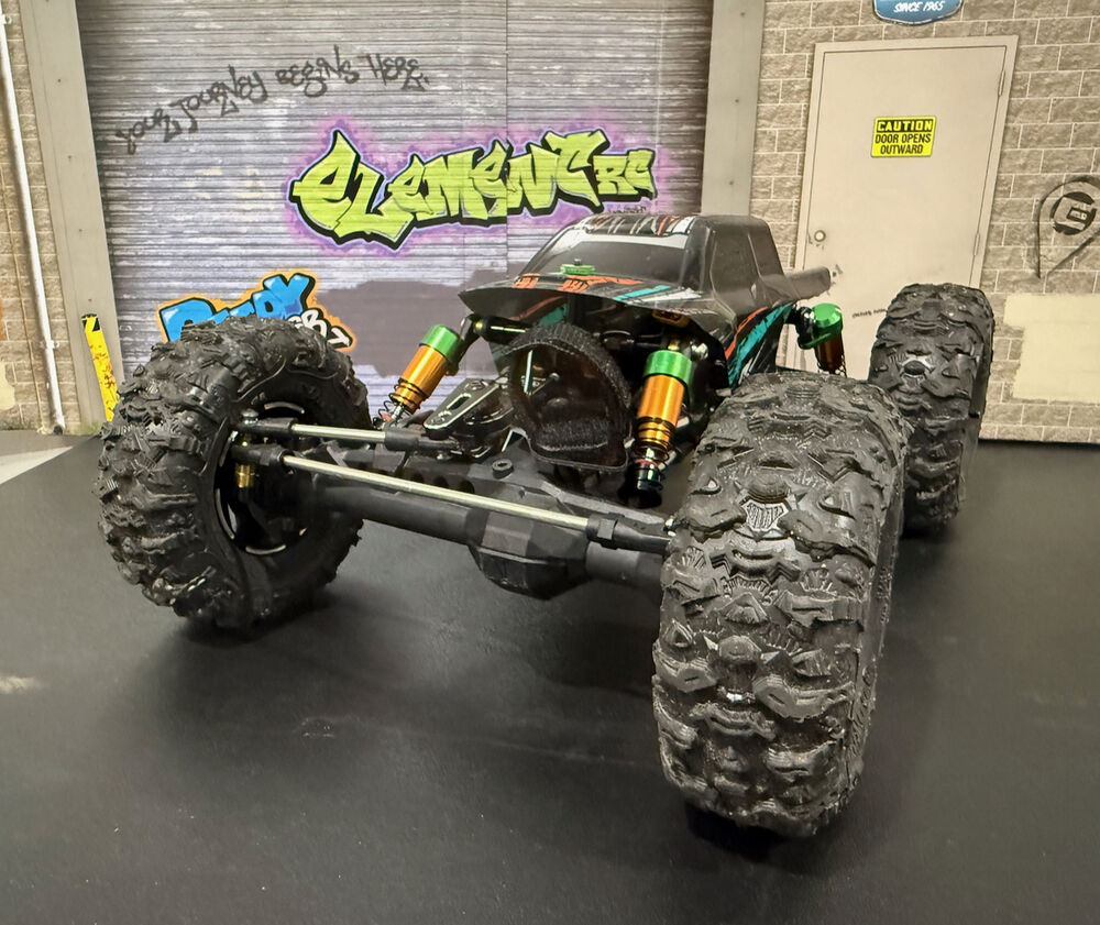

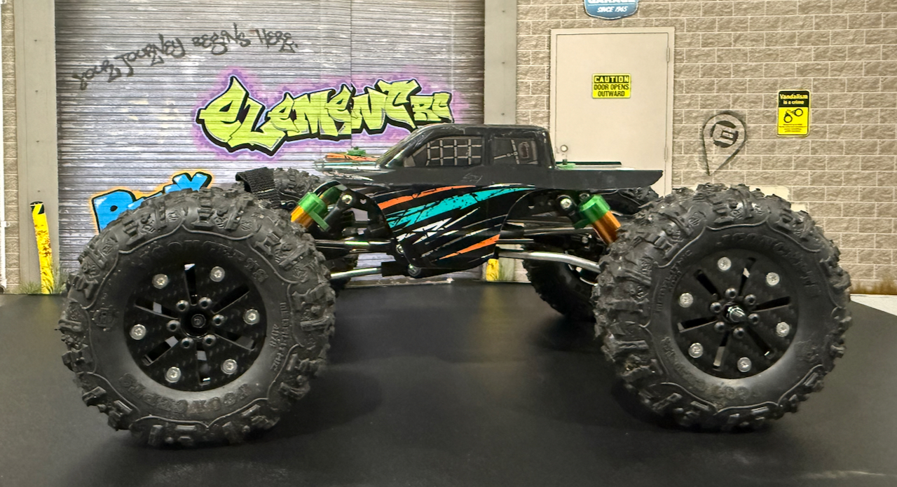

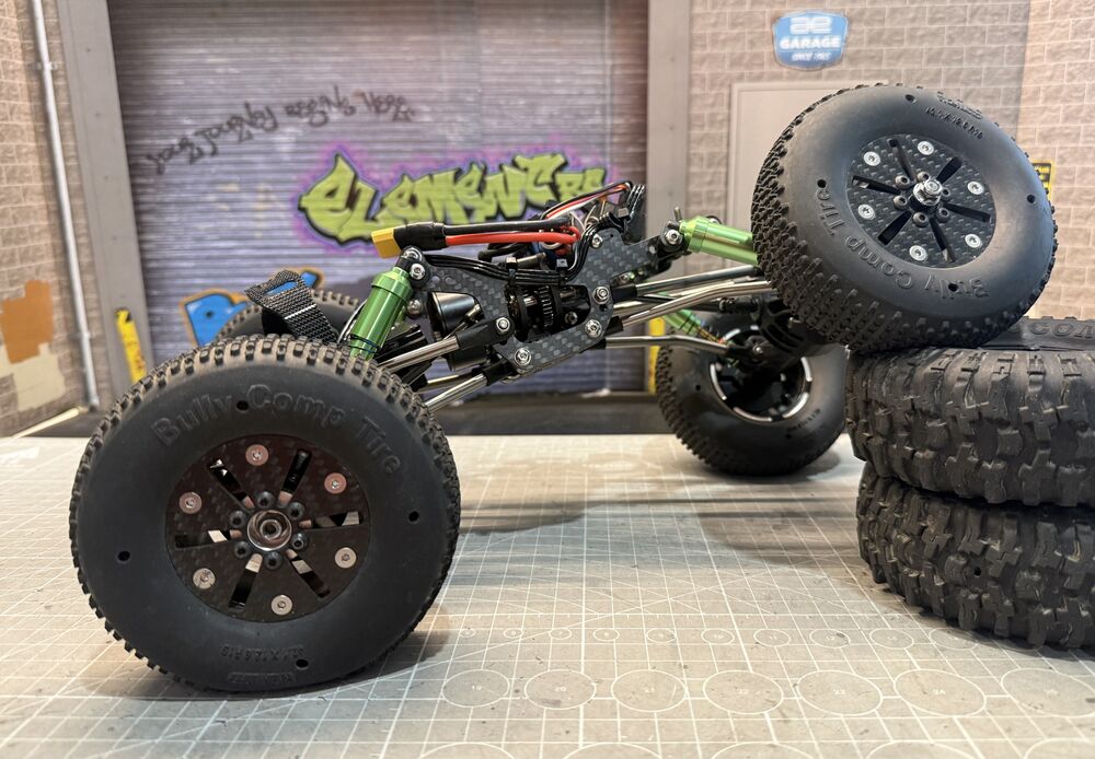

Nyt on hetken ehtinyt ajella ja on kyllä omalla tavallaan hauska auto. Ihan erilainen jo kokonsa puolesta muihin hyllyssä oleviin ajaa. Suorituskyvystä parempaa vertailupohjaa saa sitten muiden minien kanssa kallioilla.

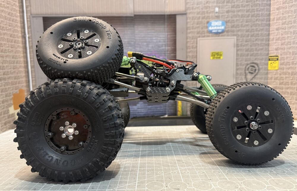

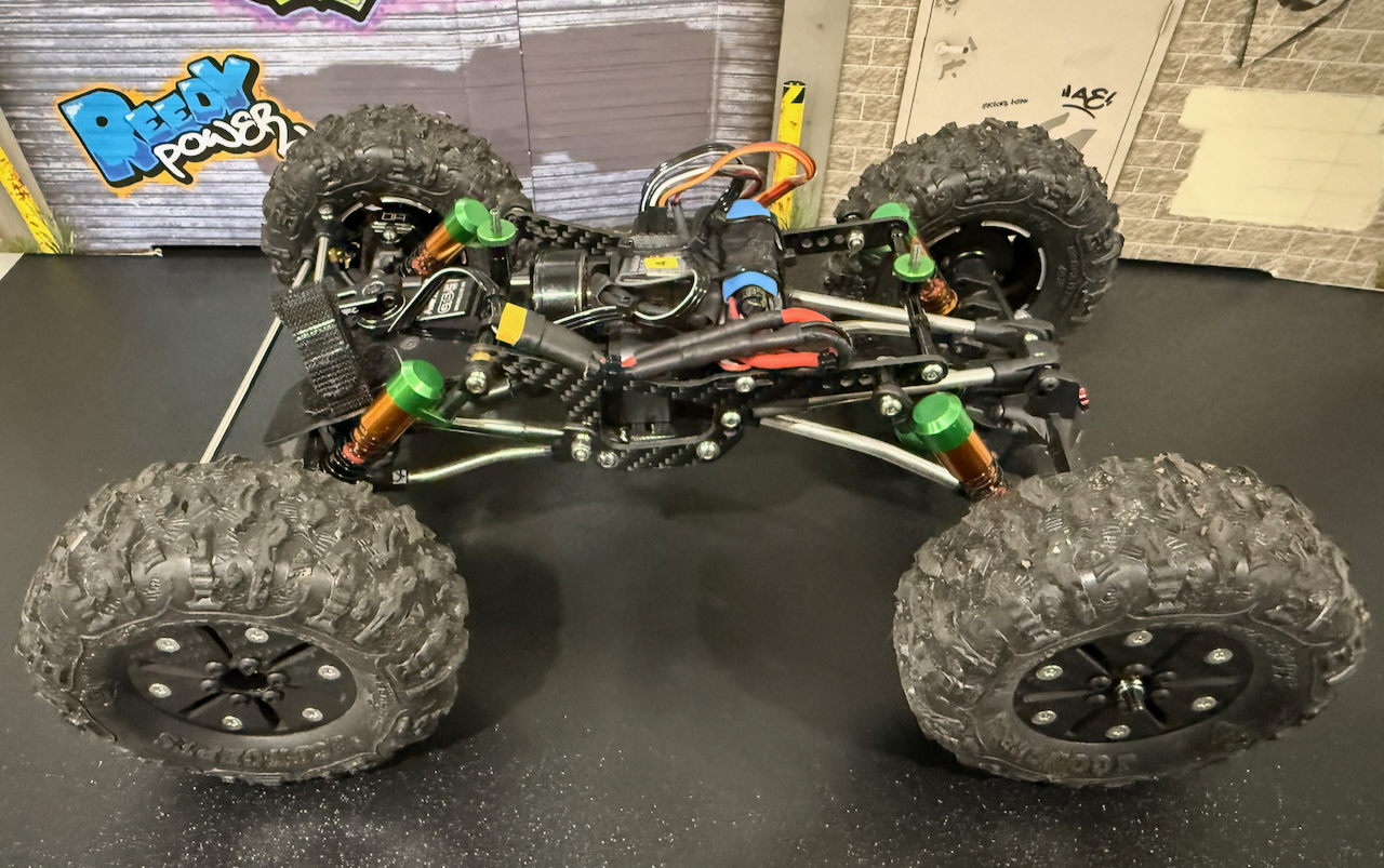

Iskarien kanssa oli pientä säätöjumppaa, ja renkaiksi tuli sittenkin 4.19" "Megaliidut". Vanteet Kiina hiilaria hieman muokattuna, ettei ruuvin päät pure niin helposti kiviin. Leveyttä F10:ien kanssa edessä n. 230mm ja takaa 210mm. Painoa 1573g ilman akkua.

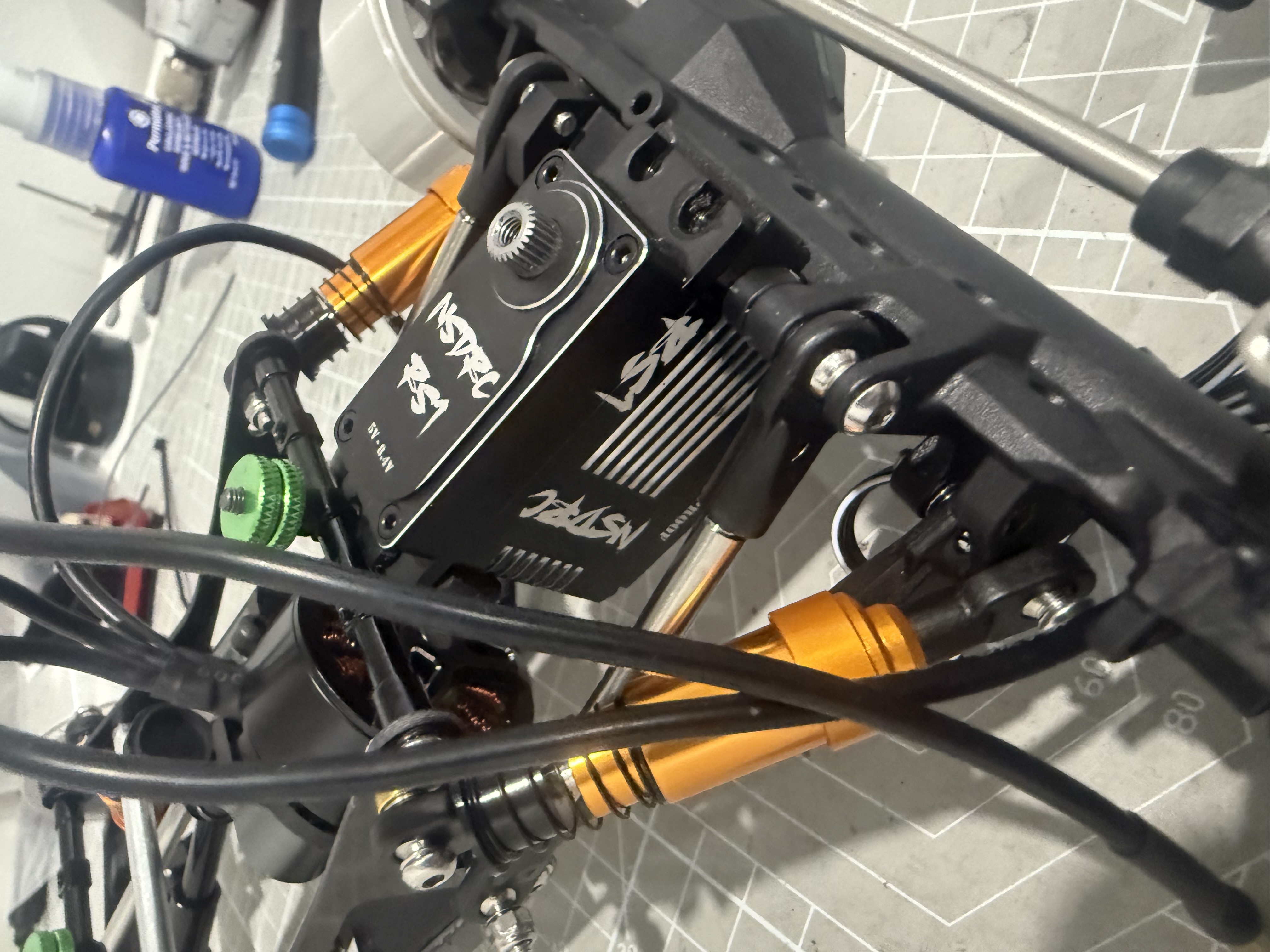

Servoksi tuli Power HD GTS-5, joka sattui löytymään Hobbyfactorysta. Oli varsin miellyttävä kokemus useamman akullisen perusteella, harmi kun ei ollut useampaa hyllyssä, olisi ollut tarve toisellekkin toiseen projektiin... Moottoriksi vaihtui Holmesin 2040kv Snubnose yhdessä Sequren escin kanssa, 4s kanssa vauhtia piisaa ainakin tarpeeksi. Pieniä 3S akkuja tilailla talven aikana, riittää tähän hyvin nekin.

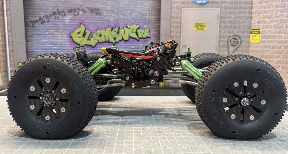

Päivitetään muutokset ja fiilikset tähän asti.

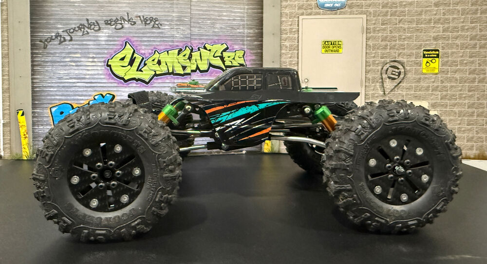

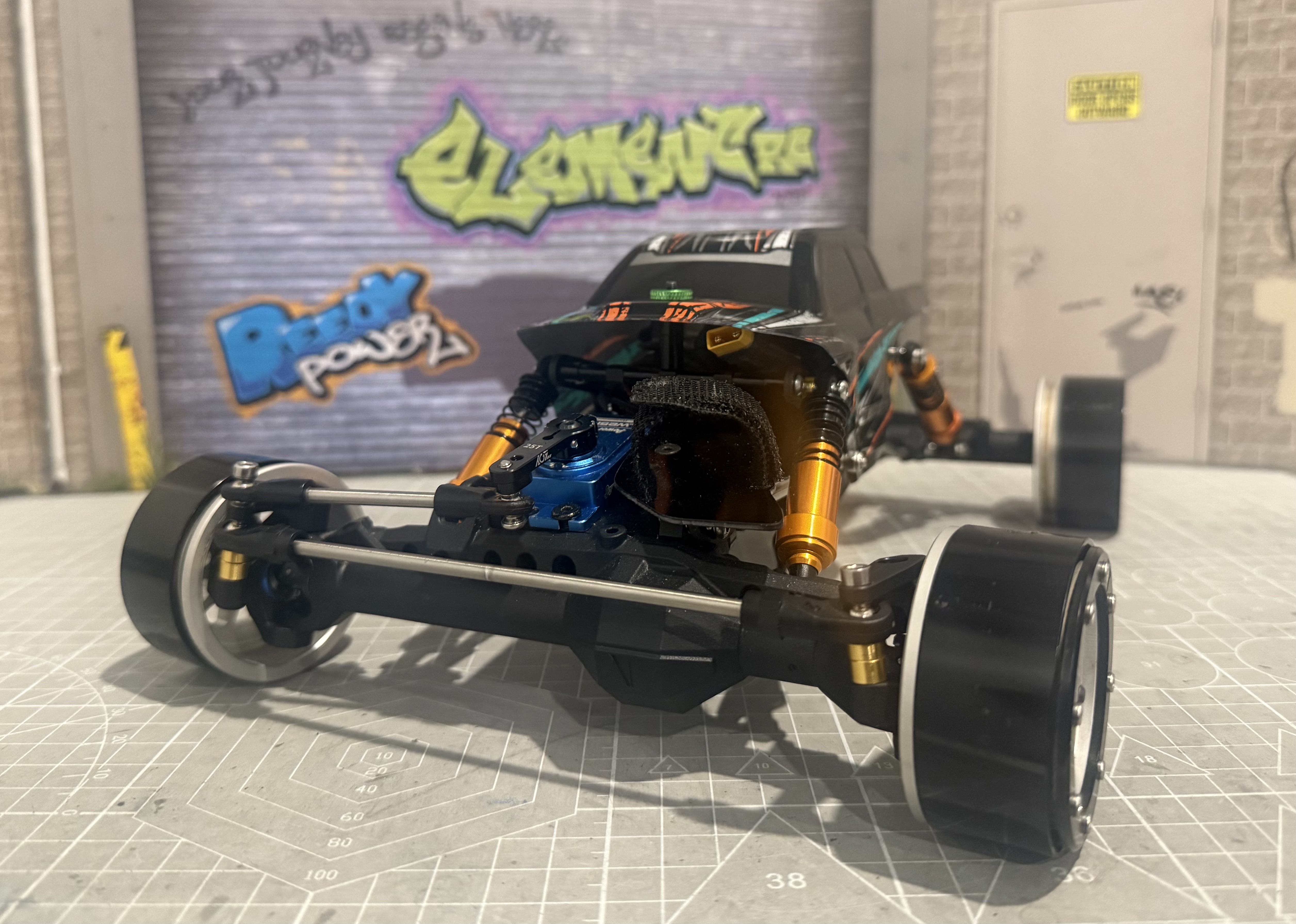

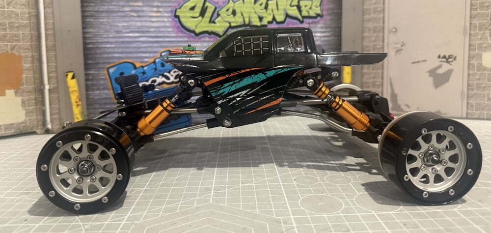

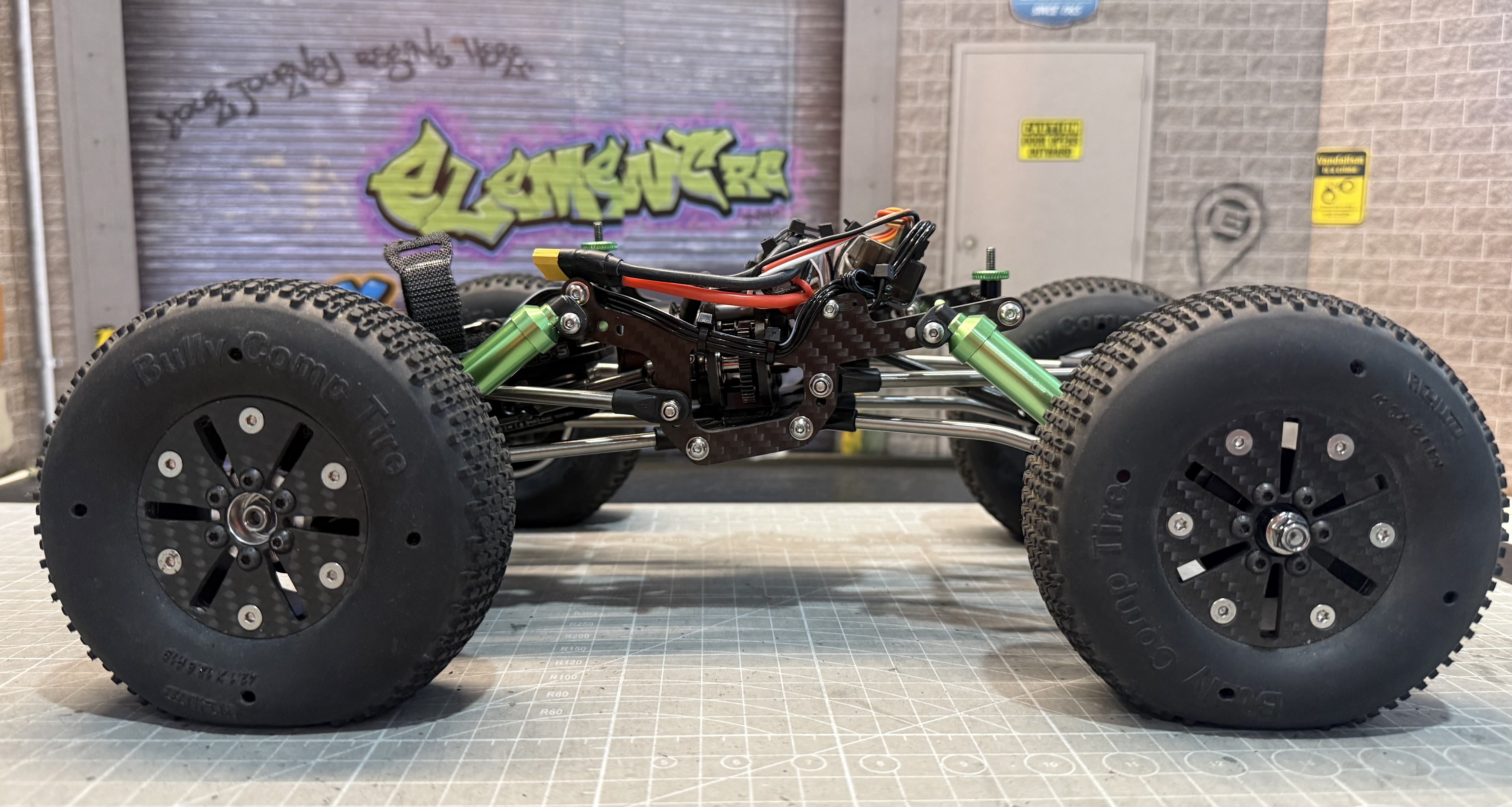

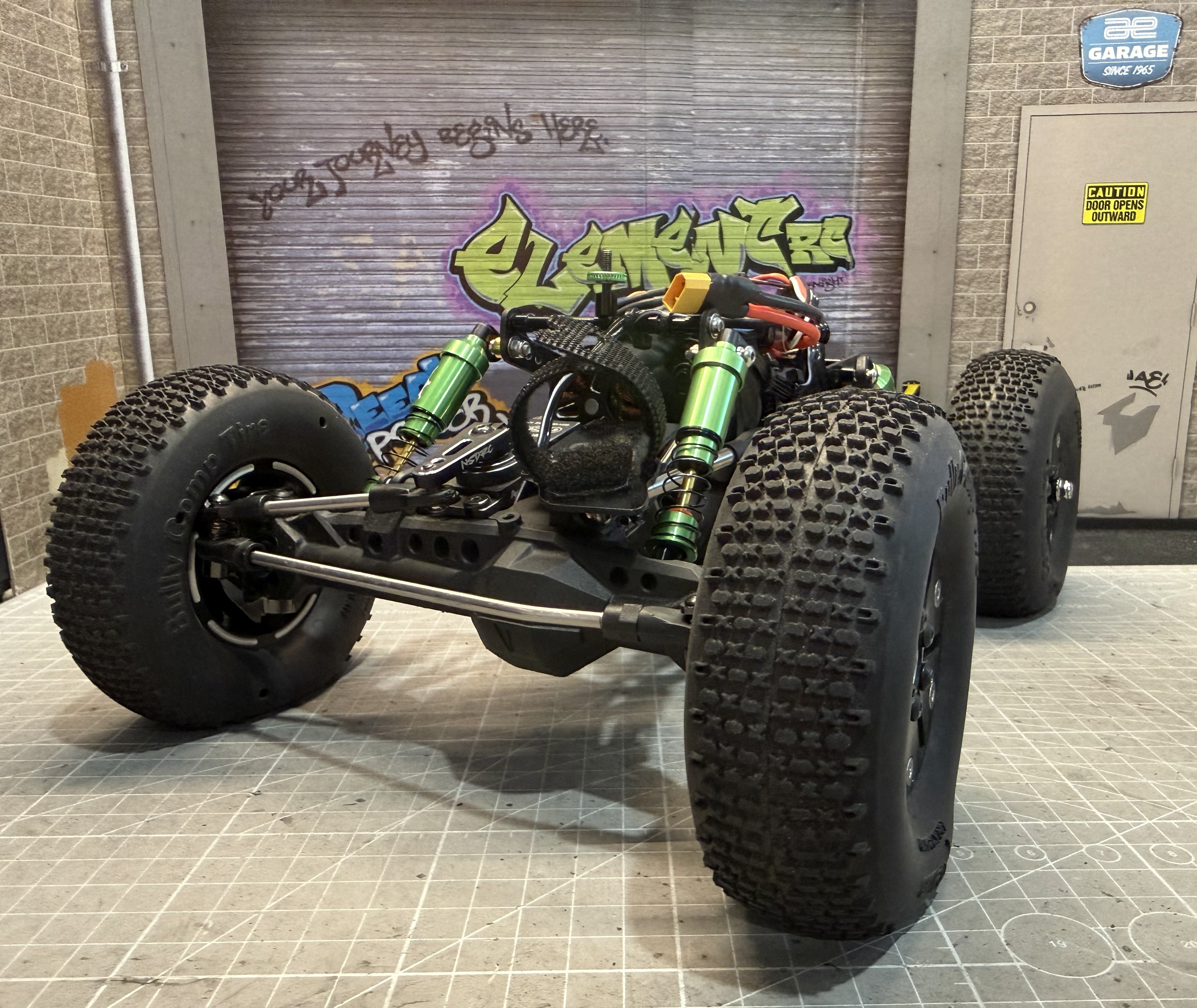

Iskarit tuntui hieman rajoittavan joustoa liikaa, jonka huomasi selvästi ajossa. Eteen Dluxin 80mm ja taakse 92mm, vähän joustojen säätöä. Muuttui meno huomattavasti miellyttävämmäksi, kun flexia sai lisää. Samalla Dluxin slim kardaanit eteen ja taakse.
Renkaissa kokeilin Jconcepteja ja pikku Bullyja, jälkimmäiset kapeampina jäi sittenkin käyttöön. Hubeilla takapää niin kapeaksi kuin sai ja nyt edestä 225mm ja takaa 200mm.

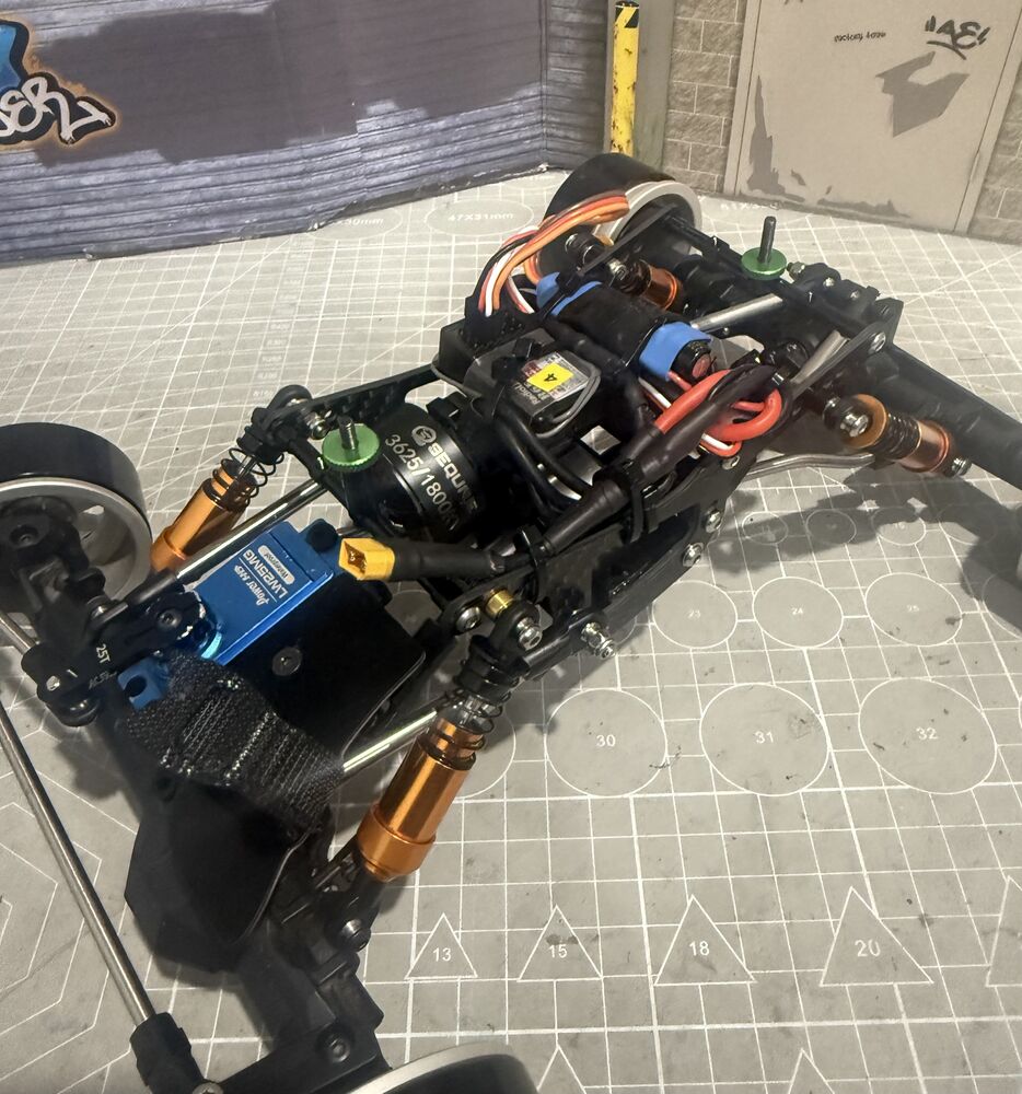

Sequren noparin säätöjä yritin pitkään saada kohdilleen, kokeilin useampaa mottia mutta pieni köhiminen jatkui sine alueen vaihdossa. HW noparilla testasin seuraavaksi, ei ongelmaa. Uusi Sequre tilaukseen, perus säädöt ja ei ongelmia. Saattui siis ensimmäinen olemaan maanantai kappale… Samalla kv lukemaa pienemmäksi 1800kv Sequren omalla motilla. 4s vauhtia piisaa silläkin😅
Viimeisin muutos skidi perinteisemmän malliseen, skidiin keskemmälle kiinni etulinkit ja hieman parempi tuenta etuakselille sivusuunnassa.
Muuten päässyt kyllä yllättämään miten hauska ja loppu peleissä suorituskykyinen kokoisekseen on, ja taas ihan erilainen mitä muut hyllyssä. Opetuttaa vielä ajolinjoissa mutta hymyilyttää ajaessa😄
