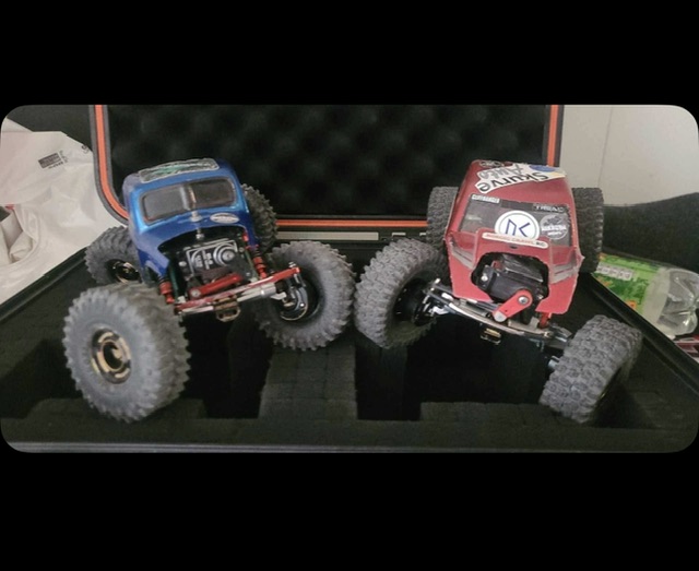

Netin maailmassa tulee vastaan näitä oikeita kisavehkeitä, niin ajattelin jakaa niitä tänne.
Norjalaisen kovan kuskin C3 vasemmalla 4WS ja C2 oikealla.
Toisen norjalaisen C3 vasemmalla ja C2 oikealla, voitot napattu.
Yleisesti perus hyvännäkönen setup, runko toki aika perus, muuten passeli.

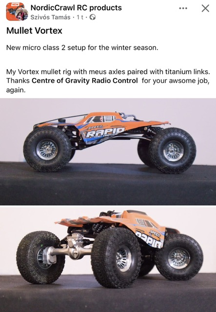

Tämä unkarilaisen 1/24 C2 auto mullettina eli edessä suora akseli ja takana porttaalit. Akselina juurikin meussilta saatavat kilkkeet ja runko nordic crawl tuotantoa. Titaanilinkit teetetty barryltä briteistä. Aika namupala, tälläisen haluaisin omastakin rakentaa.

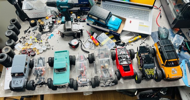

Tässä pari päivää rakentanut oikeasti kisaisaa 1/24 ajokkia ja samalla muita autoja laitellut, niin ajatus on johtanut tietynlaiseen suuntaan, josta kohta lisää.
Vertailussa olevat autot ja niiden mitat vasemmalta oikealle.
Auto…………………………akseliväli….leveys……vakio vai modattu
1/24 axial rubicon……..135…………102……….vakio
1/24 hullu herbert……..140…………122……….meus akselit
1/18 trx-4m…………………152…………122……….vakio
1/18 absima van………….163………..122……….vakio
1/18 absima rushmore..161………..130……….vakio
1/24 axial deadbolt…….136…….….115….……trx renkaat
1/18 absima juice up…..162…………140……..vakio
1/18 trx-4m………………….152…………122………vakio

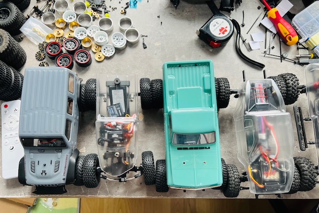

Lisää kuvia lähemmin:
1/24 rubicon, 1/24 hullu herbet, 1/18 traxxas ja 1/18 absima van

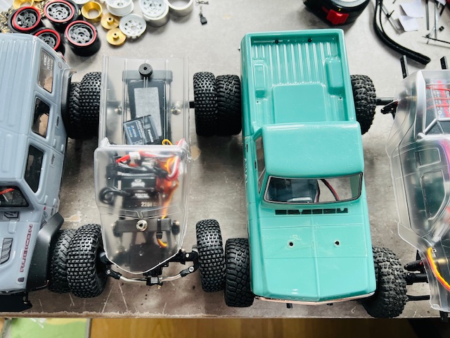

1/24 hullu herbert versus 1/18 traxxas trx-4m
Huom. traxxasin päällä 1/24 kori ja saa sopimaan!
1/18 Traxxas trx-4m versus 1/18 absiman van
Huom. Absiman päällä 1/24 kori ja saa sopimaan!

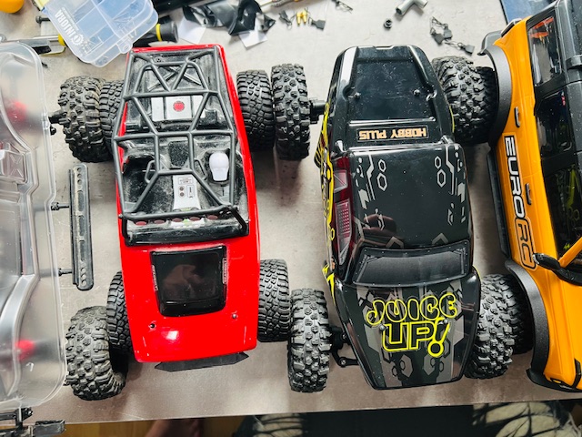

1/24 axial deadbolt versus 1/18 absima juice up
Akselivälien suurin ero vakio 1/24 axial rubicon versus 1/18 absima van on 28mm.
Leveyden suurin ero vakio 1/24 axial rubicon versus 1/18 absima juice up on 38mm. Tässä huomioitava C2 luokan osalta se, että 102mm kapealla autolla tuskin ajaisi ja se, että juice up on leveä messinkisten painohexien vuoksi, saa kavennettua siis.
