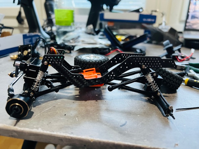

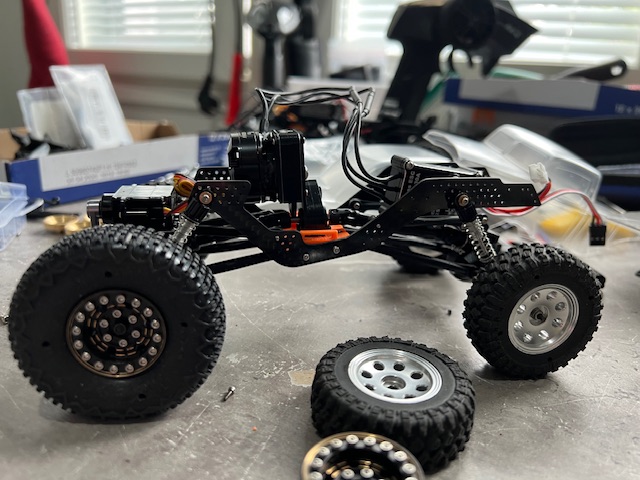

Tästä lähdin siis työstämään mun ekaa 1/24 C2 autoa.
Axun chevroletista kori ronskisti leikattuna ja pääasiassa painoja vaan lisätty ei muuta (vielä).
Massa tekee ÄLYTTÖMÄSTI, tätä on jopa kiva ajaa ja niiaa sekä eläytyy radoilla johdonmukaisesti.

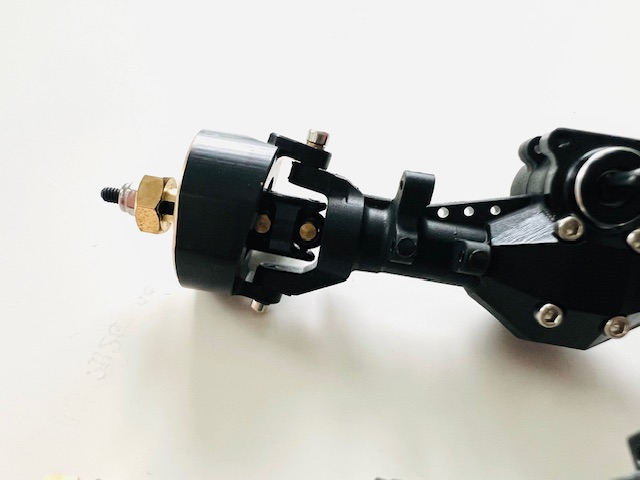

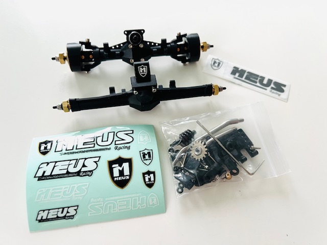

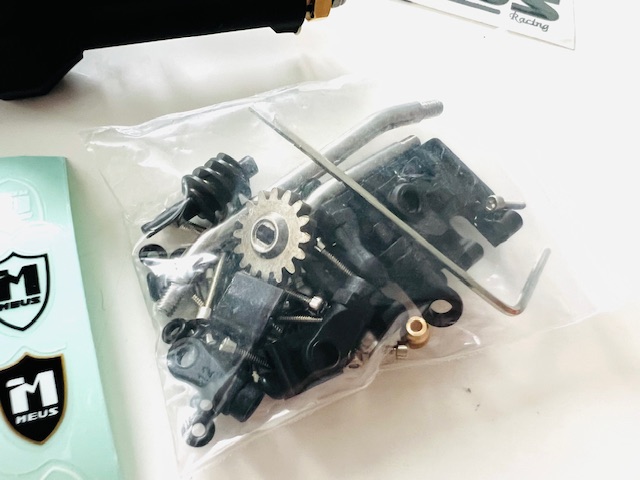

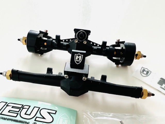

Tänään saapui Meus-akselit, joilla lisää kääntöä ja valmiina brassit keulalla, heximessingit ja over/underdrive rattaat optiona. Norskit käyttää kisakäytössä liki tyystin meussin akseleita, joita suoria, portaalisia ja välimalleja. Tuplanivel vetarit eli kääntyy! Servoteline, linkit yms pikku pussukassa.
Tämä setti meussilta suoraan maksoi 55-57€ ja tuli nopeasti!
Koitan asennella mahd pian ja juttua siitä sitten.
Re: ”Hullu Herbert” - Axial SCX24 - Class 2
https://www.meusracing.com/products/scx ... 0465015945
53€ setti
* 52-asteen kääntö -> vakio 27-astetta eli HURJA parannus!
* 3-osainen CVD-vetarit edessä
* +5mm per puoli leveyttä lisää, suurempi valinnanvara renkaisiin
* 33% overdrive ratas mukana
On aika makea setti pienellä rahalla! Tänään asentelen ja vertailen axiaalin vakioon, siitä sitten juttua!

Itselle tuli torstaina myös nämä akdelit kotiin ja vaikuttivat kyllä hyviltä. Odotellaan vielä ensi viikolla saapuvaa runkopakettia ja eiköhän sitten ala kirjoittelu myös omasta C2 rakennelmasta.
Btw ihan vain tarkennuksena, akselien mukana tuleva 2-16t rattaat taakse antaa 14% UD, etuakselin 2-14t kanssa. Jos hankkii optiona 2-12t rattaat eteen, antaa se 33% OD 2-14t takarattaiden kanssa. Itse tilasin nuo 33% rattaat optiona. Mutta jos laittaa 2-12t eteen ja 2-16t taakse, on jo reilusti yli 50% OD, joka on liikaa.
teppisch kirjoitti: La 16.08.2025 11:08 Itselle tuli torstaina myös nämä akdelit kotiin ja vaikuttivat kyllä hyviltä. Odotellaan vielä ensi viikolla saapuvaa runkopakettia ja eiköhän sitten ala kirjoittelu myös omasta C2 rakennelmasta.
Jahas, parin päivän sisään siis sullekin tullut!
Jep, optiorattaalla saa tuon 33% ja peruspaketissa mukana tulevalla sen 14% underdrivea.
50% on ehdottomasti liikaa, pitää kokeilla tuota 14 ja mahdollisesti lisätä seuraavaan meussin tilaukseen optioratas =D

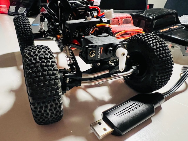

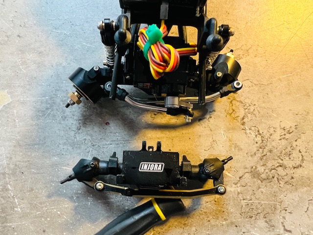

Kohtuu raju ero, Meus etuakseli asennettu 52-astetta.
Alla axial vakio 27-astetta.

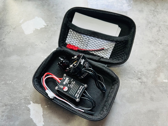

Kusti polki ja tämä auto lähti purkautumaan 😆
Alisedältä harjaton combo alulootalla 34€
Pätevän oloinen kokonaisuus.
Nordic Crawl miniperskan runko, johon kasataan nyt tämä ajokki meussin akseleilla ja tällä combolla sekä lootalla ja tämän hetken parhailla osilla.
En tiedä miten saan noparin ja akun jonnekin ja erillisen vastarin, mutta aika näyttää 😂 Tätä kasaessa tuli kyllä semmonen kiva kutkuttava olo, että rakentuu jotain parempaa.. 😎

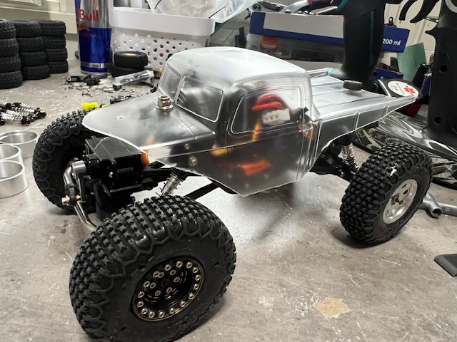

Tätähän on tullut rakennettua valmiimmaksi, kun tulevana viikonloppuna ajetaan kisaa rovaniemellä.

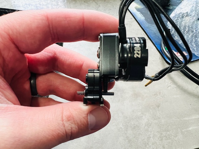

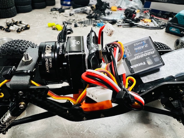

Seuraavaksi koitettiin sovittaa gouprcn sähköjä autoon.
Paketti on korkea, joka aiheuttaa haasteita riippuen korista.

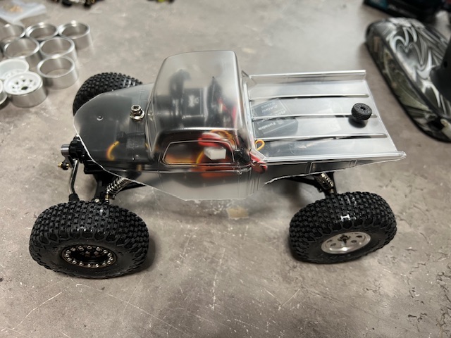

Koriksi leikkelöityi tälläinen, jolla sai juuri korin etuosan siten,
että moottori mahtuu pyörimään.
Melko piukkaa sovitusta.. tämä kori takaosalta huono, koska ei pelivaraa laittaa sinne juuri mitään, muuten takana ylälinkit eivät toimi lainkaan. Sivu sliderit pitäisi olla hieman isommat, jos sellaisia miettisi käyttävänsä, mutta olkoot ensiajoissa noin.
Dikkaan kyllä ulkonäöstä, jotenki rouheva!
Seuraavaksi luvassa korin maalaus ja sitten viikonloppuna skabailua rollossa. Tästä ehdottomasti omaa videota myös, kun on se suorituskykyisin C2 mitä itsellä / jos vertailee absiman C2:sta.

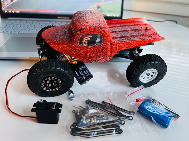

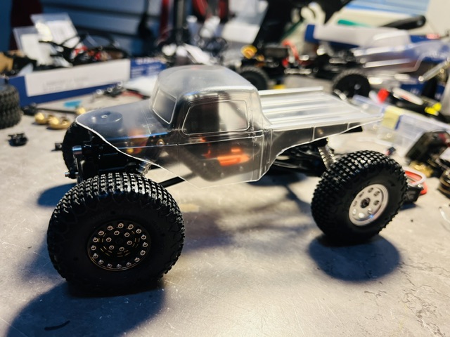

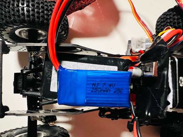

Ajoja ajettu, palataan niihin myöhemmin, mutta osia tuli just.
Pääsee paremmat linkit ruuvailee kaarilla paikalleen, servon vaihtaa hajonneen tilalle ja mixata kääntösäde sekä yli puolet pienempi akku saadaan paikalle, niin ei haraa enää vastaan.
Huomenna levillä alkuillasta ajelua, kuulemma ajoseuraakin! 🤩
Re: MEUS / Nordic Crawl ”Hullu Herbert” - 1/24 Class 2
Uusi servo asennettu, hieman viriviri, kun 1/10 ruuveille paikat servossa ja piti ihan microruuvi laittaa.. parketilla kuiten pysyi kasassa, niin kait huomennakin. Piirrän kyllä tulostettavan palikan väliin sitten joskus. Kääntö pelaa ja saa maksimit, se tärkein!
Kisa-akkukin kivasti vakiota pienempi, sitä tosin en huomiselle saa testiin, kun pitää liittimiä vaihdella.
