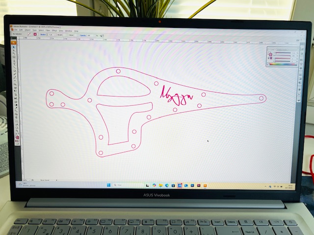

Tänään tuli piirrettyä 1.9” mini crawlerille runko (juuri lähtee proto tulostukseen). Samoin Mygga-logo ekalta vedolta maaliin, tässähän olisi ihan muotiainesta!

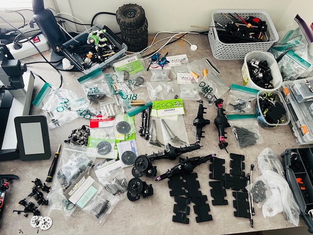

Toissa iltana mallailin akseleita ja random suht samankokoisia renkaita. Sittemmin akselit vaihtui ax10, kun niitä hyllyssä viriosineen sen verran hyvin ja hajatuksissa tulostaa kapeampi malli joskus, jos aikaa…
AX10 malliin on tuota osaa hamstrattu, joten lienee looginen tehdä niistä, kun löytyy odt udt ja hipo-osat akseleihin.

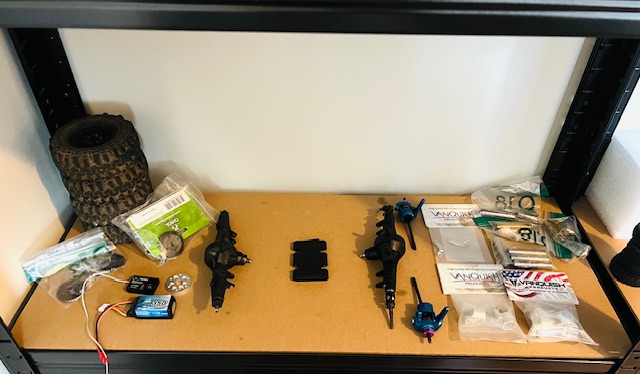

Hyllypaikan sai tämä projekti ja kunnianhimoinen tavoite on ajaa kilpaa syyskuun toinen päivä rovaniemellä jarkkoa vastaan 😄
Maailmalta tulossa:
- bully 1.9 kumit dual stageilla
- hiilarivanteet
- iskarit
- mini fusion, sovituspala, pinjoni
- pieni laatikko
- kierretankoa
- jotain pientä

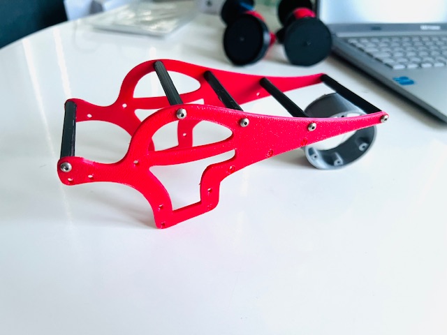

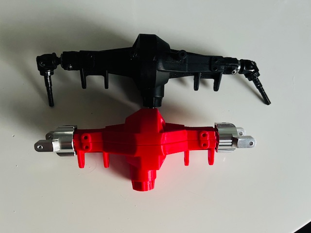

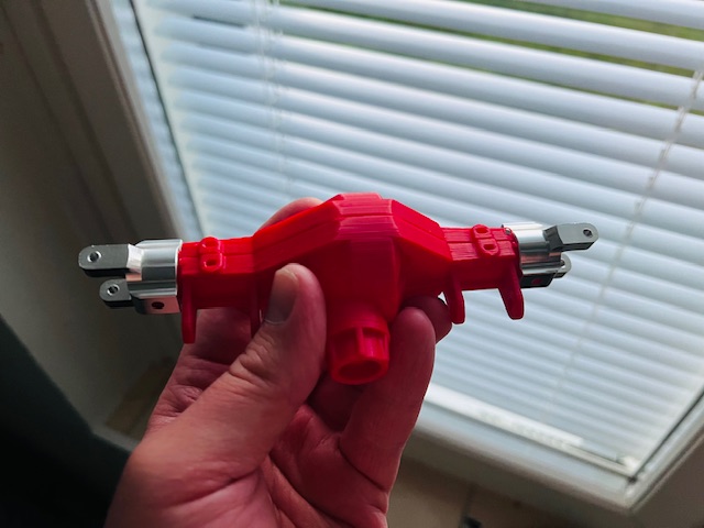

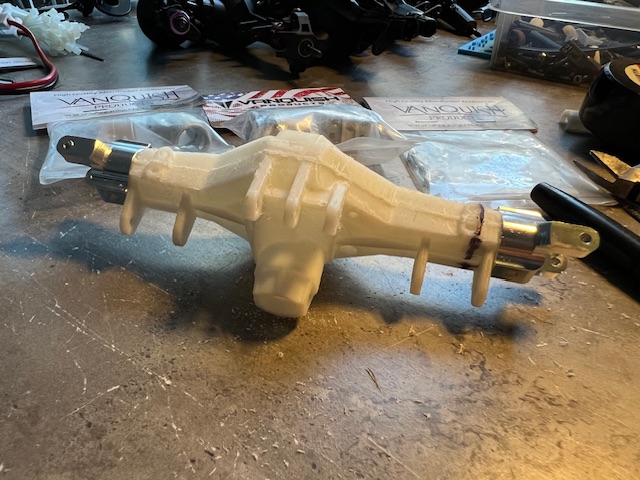

Proto omasta rungosta tuli printattua.
1.9” bully pinnirenkaat tuli 5pv saksasta normi postilla 🤩

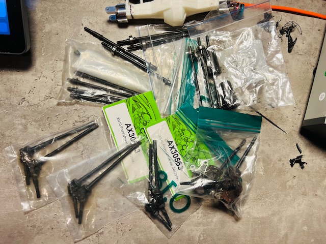

Akselihommissa vanha kunnon ax10, josta tarkoitus ottaa noin 5mm pois per puoli. Ei sahalla vaan editoimalla thingversessä 😉

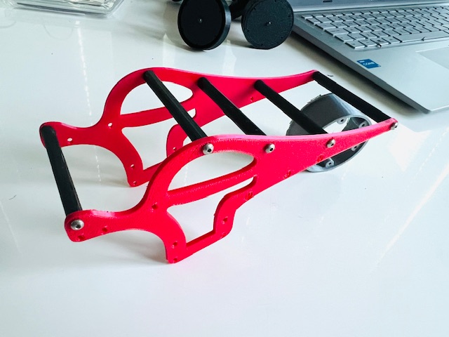

Alkuillasta sain ekan proton valmiiksi tiedostona.
Näistä on tarkoitus dremelöidä sopivan pituiset vetarit.

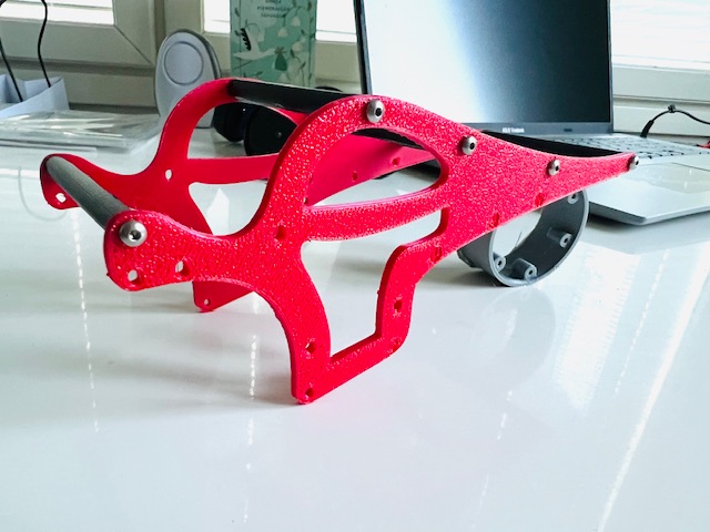

Proto uunista, kivasti sirompi versus vakio.

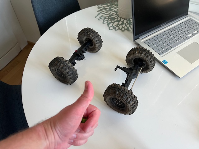

Harkinnassa myös tehdä Kimin kaltaisilla putkilla akselit.
Ei mahdoton toteuttaa, kun piirtää tuet yms, katsotaan..

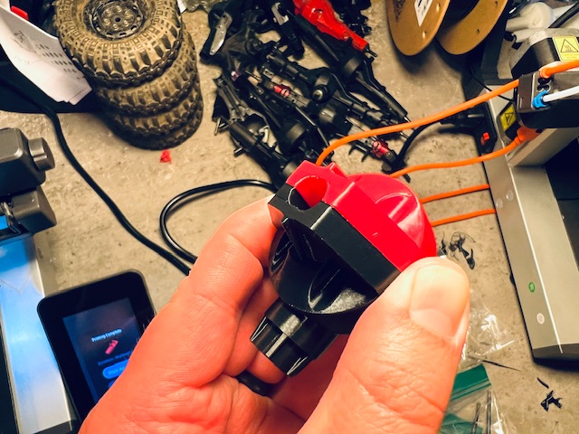

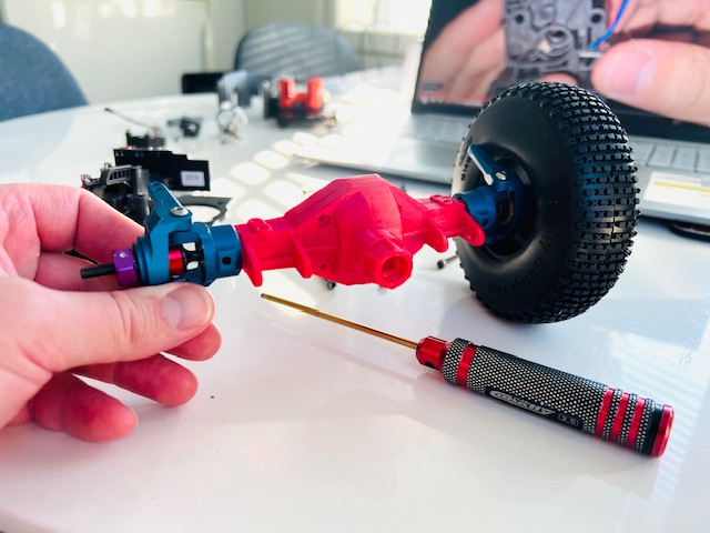

Etuakselin mallausta CVD-vetarillisilla palikoilla.
Voi olla, ettei xr10 modia tarvi tehdä, nuo kääntyy jo ihan ok.

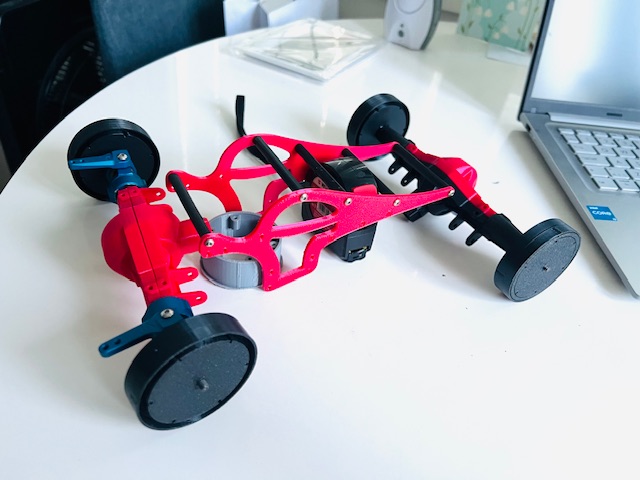

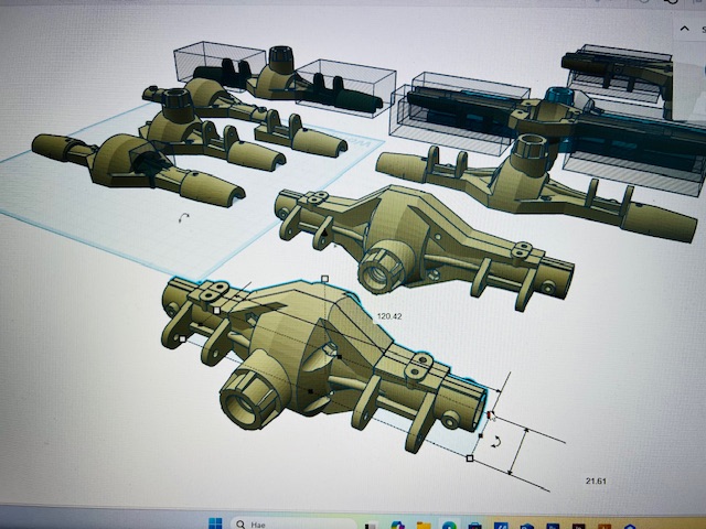

Ihka eka kuva mallauksesta, 228mm akseliväli about.

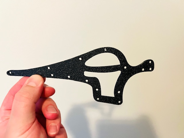

Mygga-rungon protomalli
Seuraavaksi odotellaan osia saapuvaksi. Oikeita hiilarivanteita, iskareita, laatikkoa, kierretankoa ja muutamaa muuta osaa. Välissä pääsee iskemään diffit akseleihin ja dremelöimään vetarit sopiviksi. Myös servoteline pitää mallintaa sekä pohjalevy.
