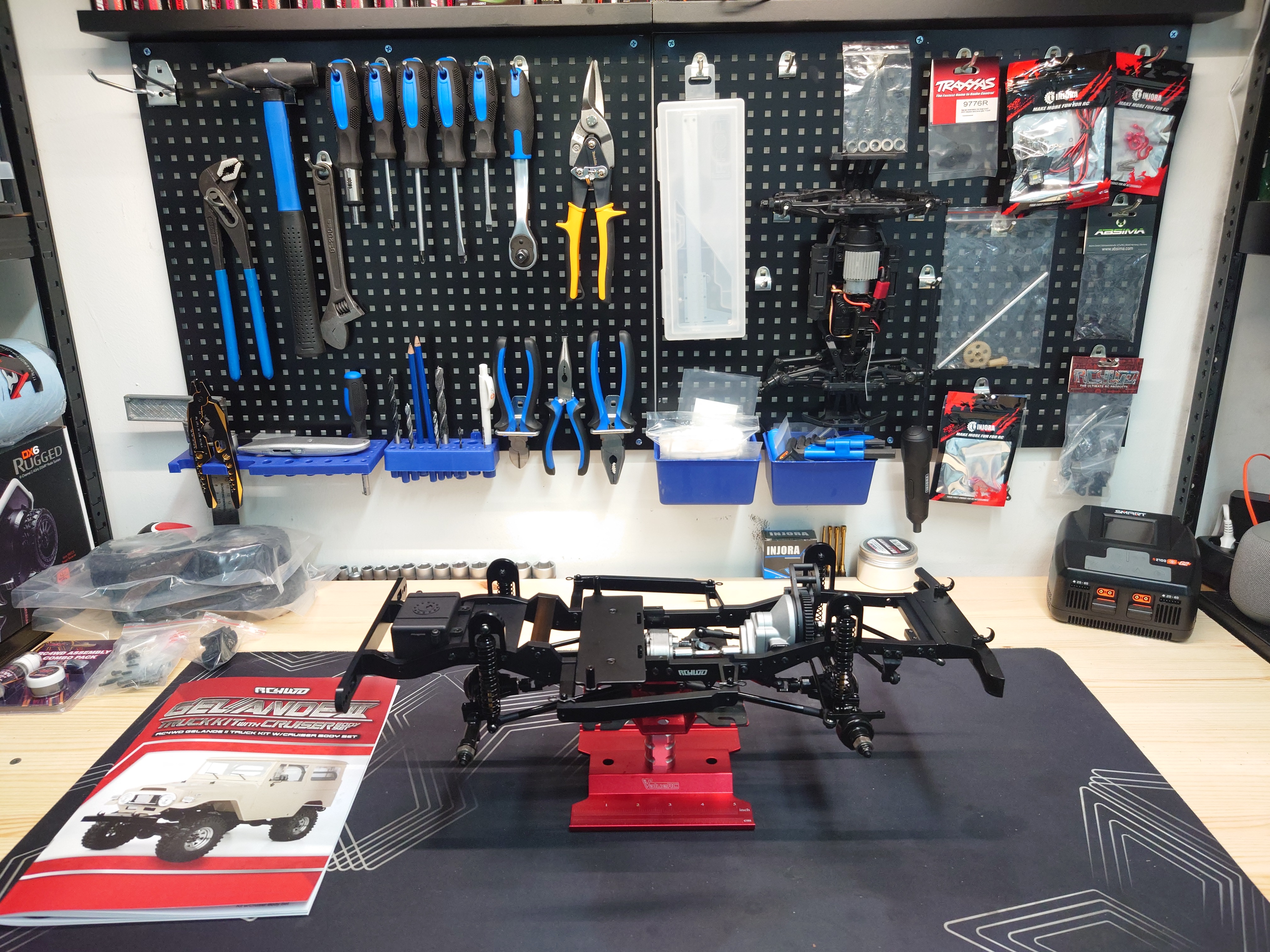

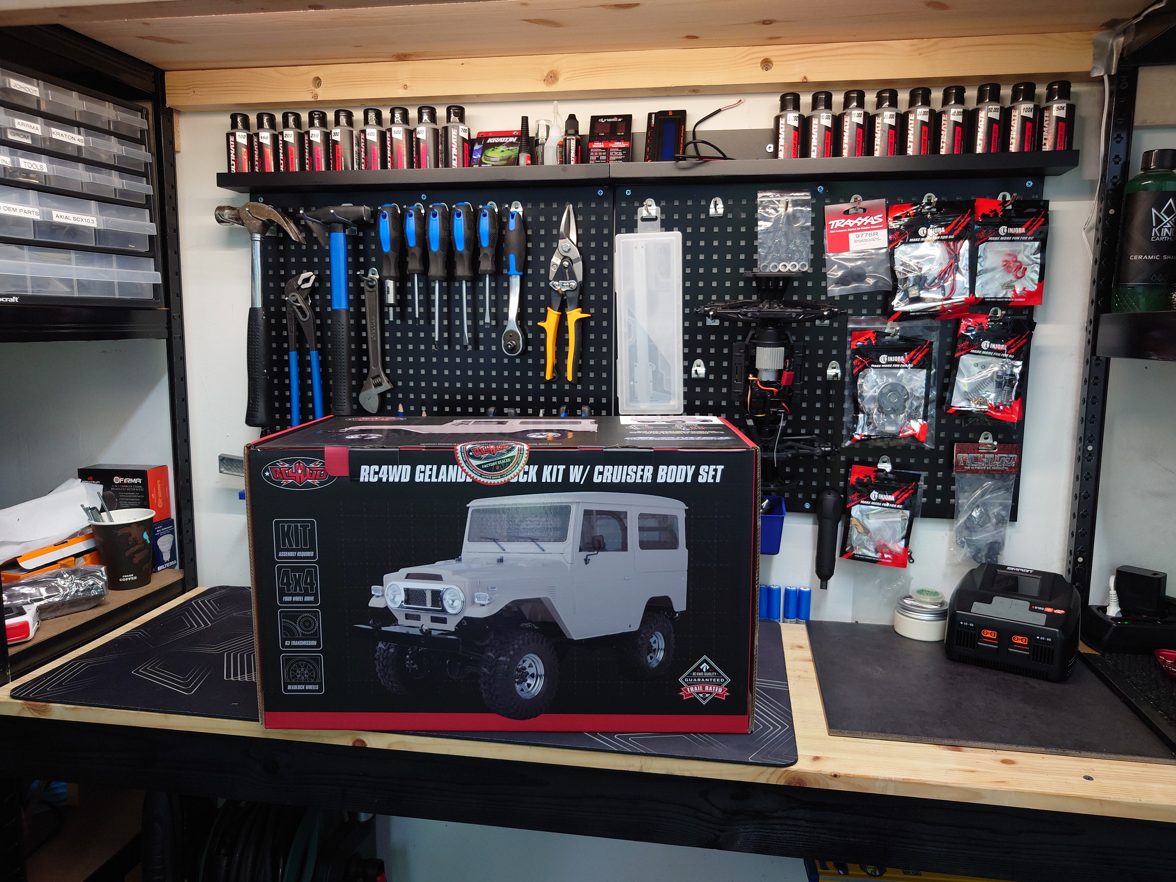

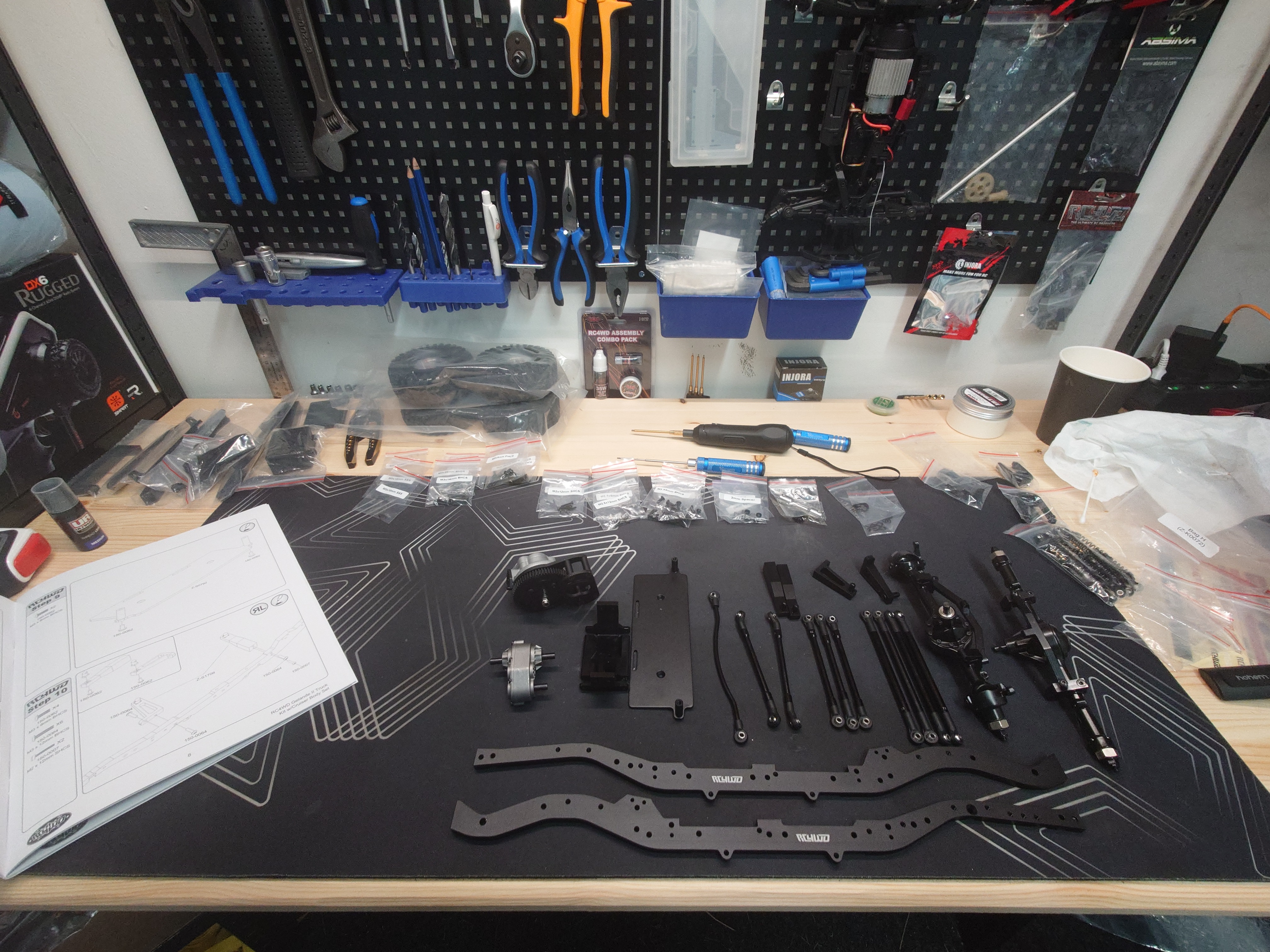

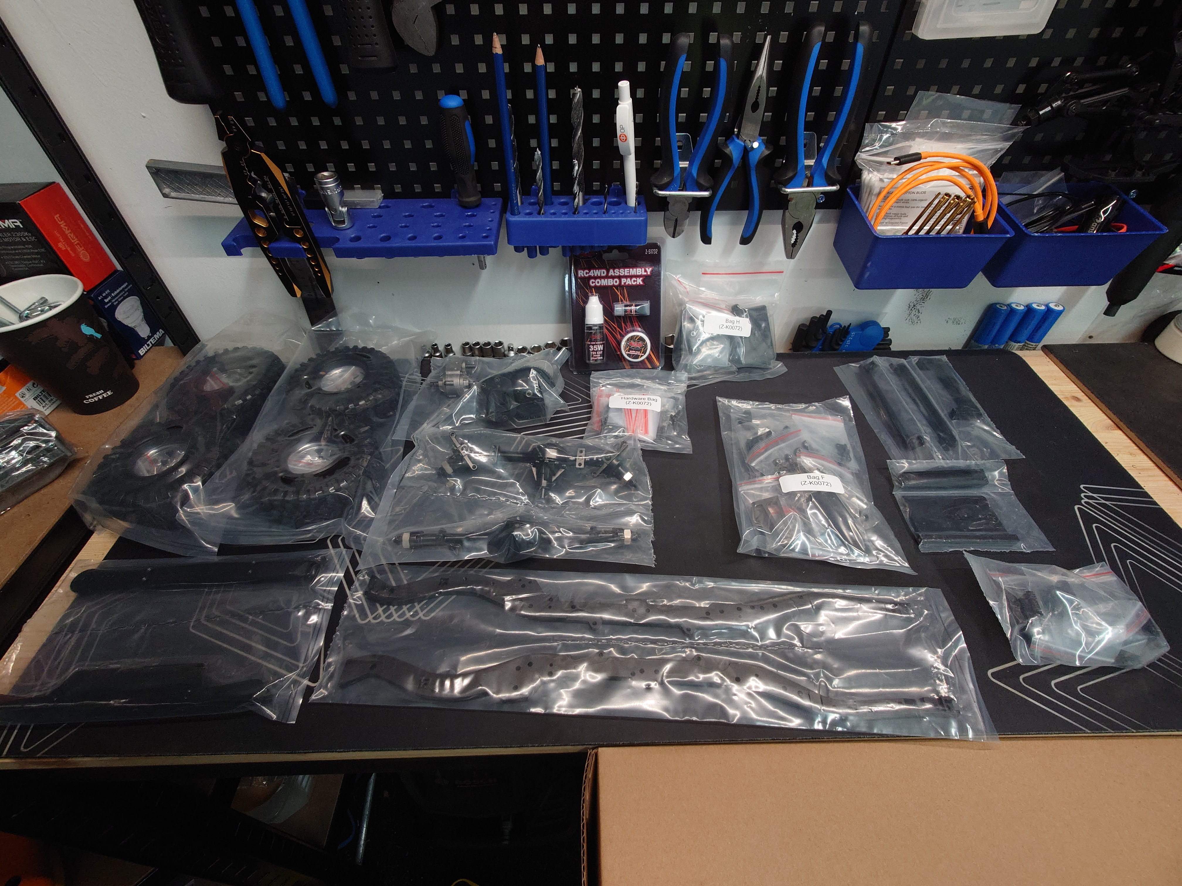

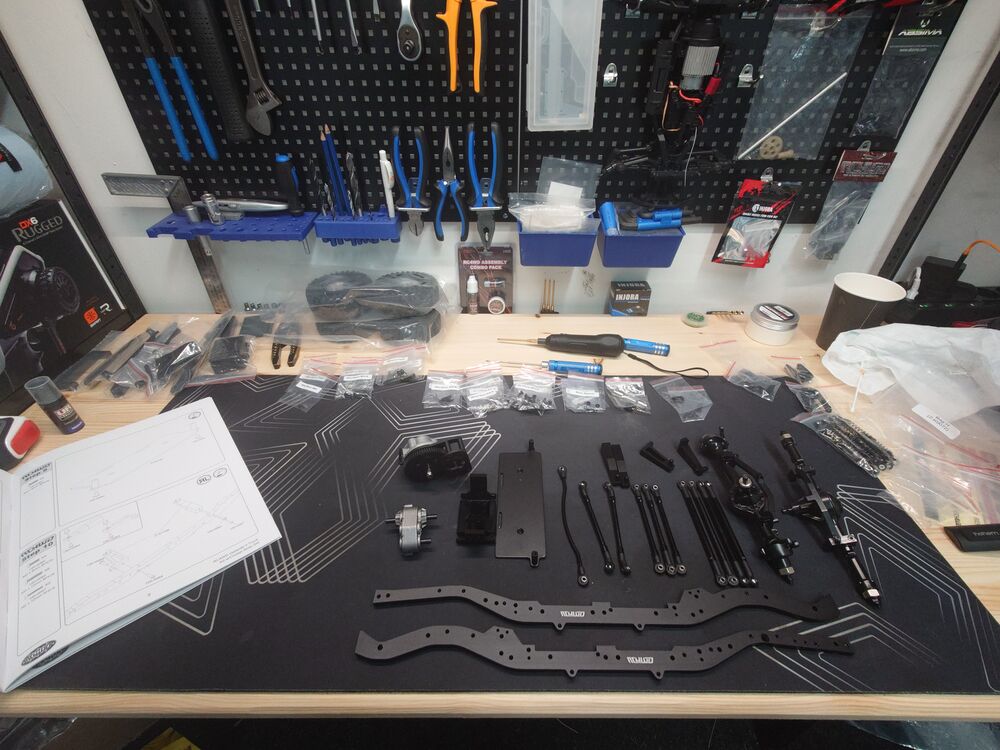

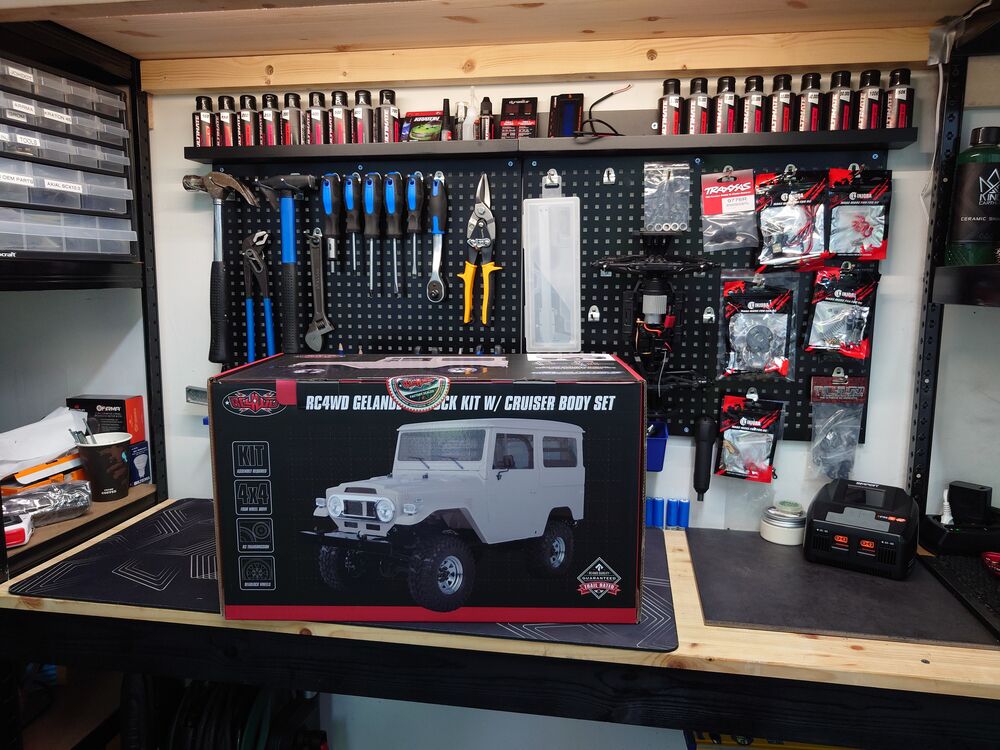

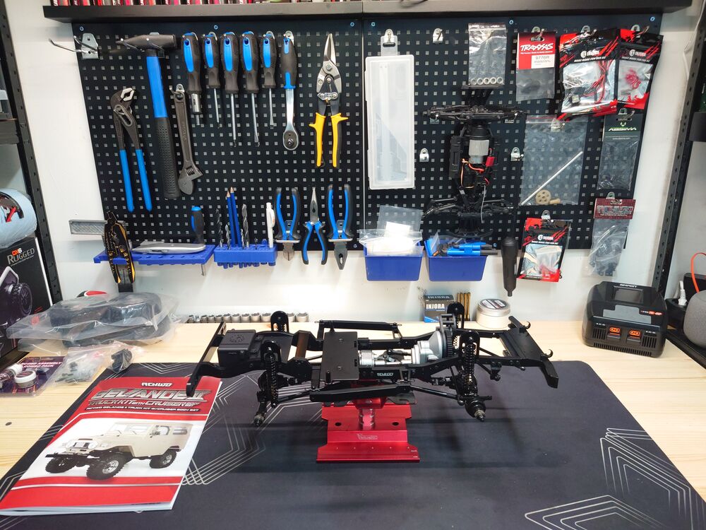

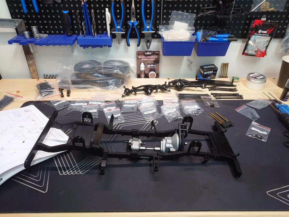

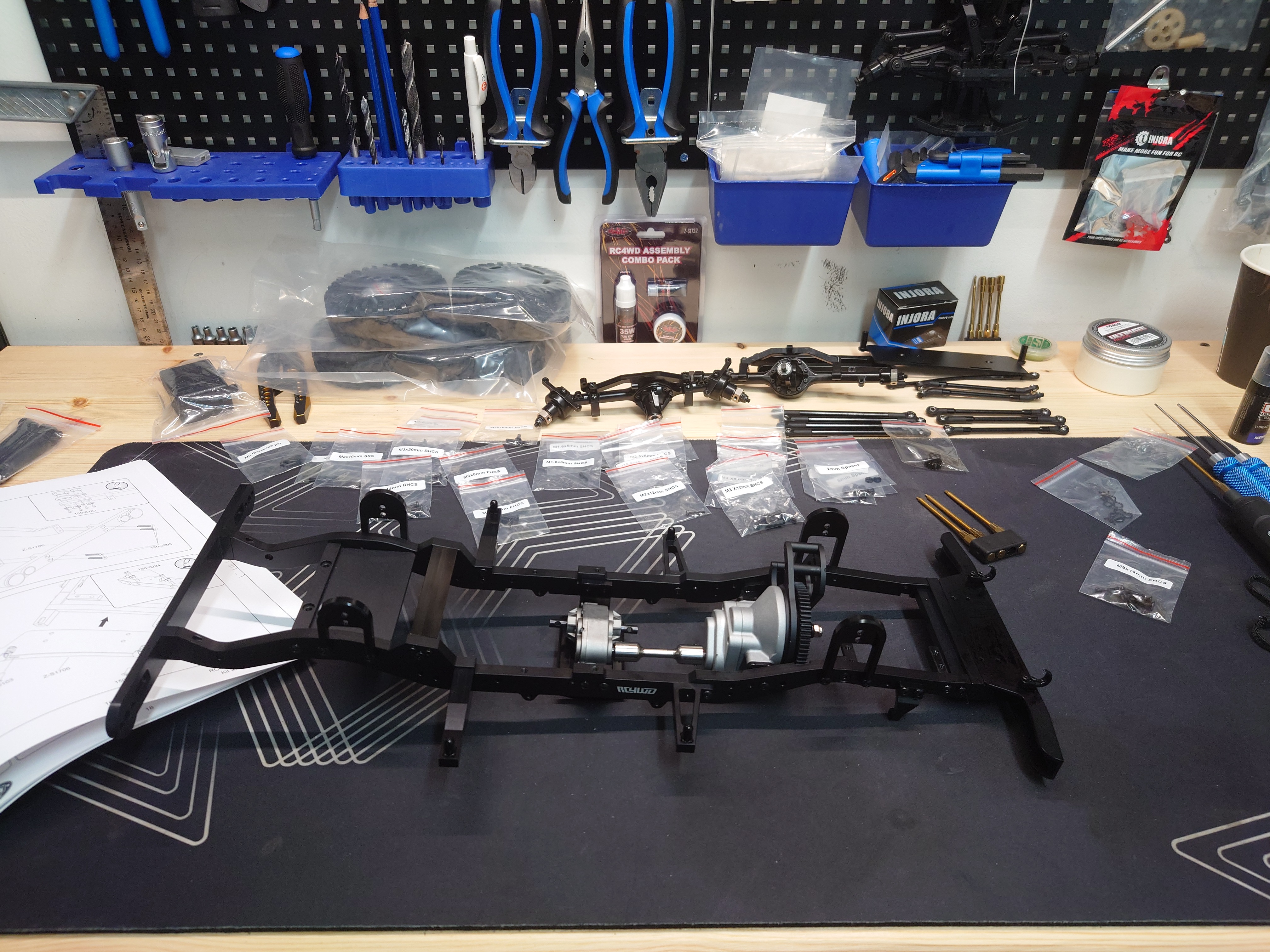

Kuten ensimmäisestä kuvata näkyy niin harrastepöytähän on aivan liian pieni, homma lähti sillä että lähdettiin kauppaan hakemaan pöydän kantta ja RC harrastepisteen kevyt laajentaminen, tämän hoidttua muutamasaa tunnissa, kasaaminen päästiin aloittamaan samana iltana kun postimies toi kitin kotia. Ensivaikutelma rungosta oli laadukas, verrattuna omaan kokemukseen (Axial) kun kaikki oli metallia. Ohjeet oli mielestäni hyvin selkeät, kaikki ruuvit oli merkitty tarkkaan koon mukaan ja kirjain lyhelmillä jotta varmasti käyttää oikeaa ruuvia. Kittinä sanoisin noin muuten että tämä on tietyllä tavalla helpompi kun mitä olen nähnyt esim Axialin Traxxasin yms, sillä tässä kitissä tuli vaihteisto, ns transfercase sekä axelit valmiiksi koottuna, eli rattaiden ja laakereiden kanssa ei tarvinut puuhastella lainkaan.

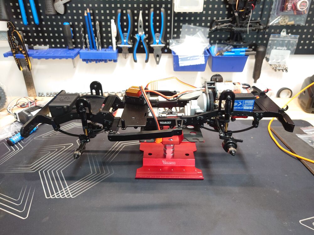

Alusta asti olin päättänyt että auto tulee lehtijousilla (kuten FJ40 on alunperin ollut), tilasin siis heti kitin mukaan RC4WD Leaf Spring Conversion kitin, päätin kuitenkin rakentaa kitin ensin jousilla ohjeiden mukaan jotta saan siitä ns ehjän kokemuksen kitin kasaamisesta.

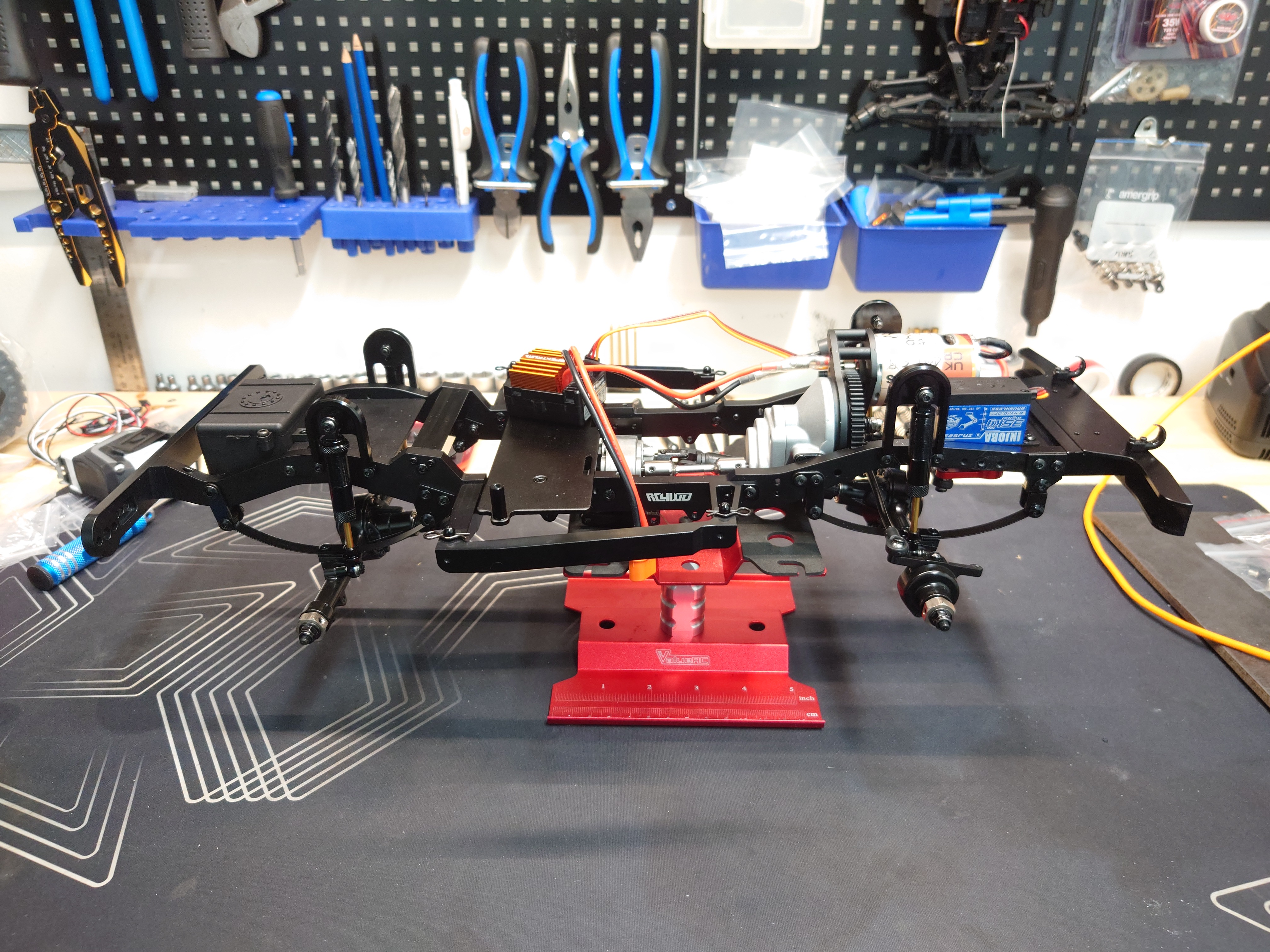

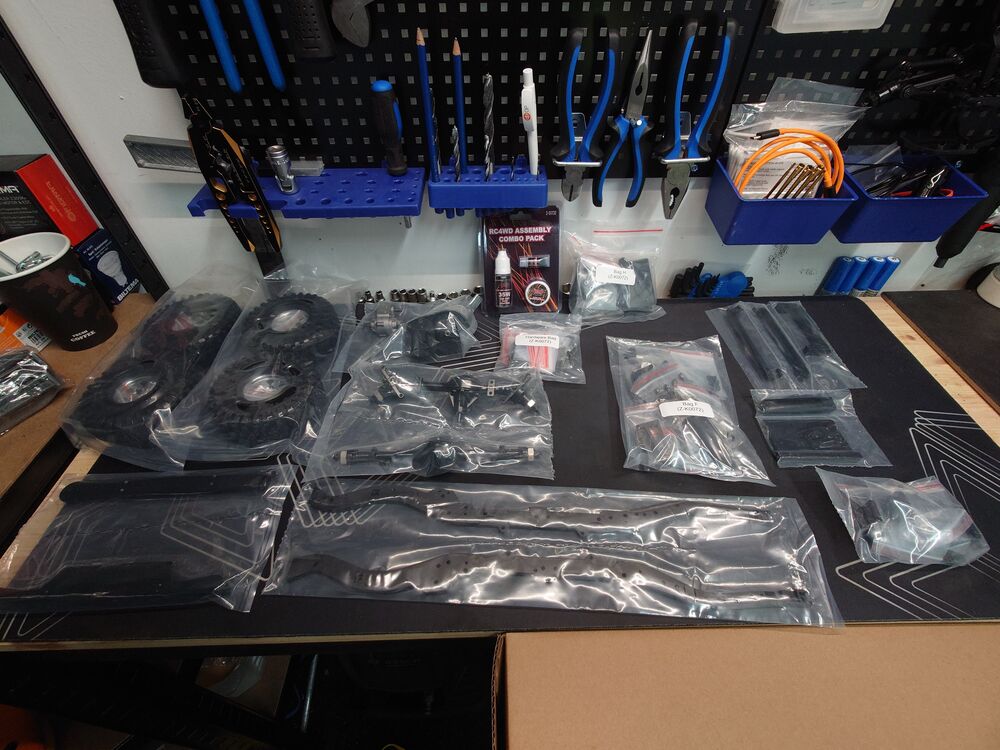

Alla kuvia ensimmäisestä rakentelu osasta, tähän meni aikaa n. 4-5h ensikertailaisella, koska koko alusta on metallia niin ruuvilukitetta meni kuin makkaraa juhannuksena, tämä osittain hidasti rakentamista, lisäksi kävin läpi valmiiksi kasatut axelit ja vaihteistot ja rasvasin niitä sekä laitoin ruuvilukitetta jo kasattuihin osiin.
Ainoa laatuvirhe mikä tuli vastaan oli yksi takaaxelin linkin kiinnikepisteistä jossa ei ollut kunnon kierteitä ruuville, ruuvi jäi puoleen väliin eikä edes voimalla mennyt sisään, tätä jumpattiin sitten 10x edestakas kunnes osittain axelin sisusta ja ruuvi petti osassa kierteitä mutta saatiin kuitenki ruuvi sisään lopulta ja osa kierteistä vielä piti sen kiinni ruuvilukitteen avulla (aika näyttää kestääkö vai ei).

Kiitos, itse kyhäämä harrastepiste autokatoksen lämpöiseen varastoon, kuvasta ei näy kaikki mutta molemmilla sivuilla metallihyllyt missä autoja, jääkaappia yms rompetta, pyrkinyt tekemään siitä viihtyisän :)
Anti Wrap Barista, näin alunperin kans mietin että pitänee laittaa sillä konversio kitissä tuli vain 1 lehti ja auto tulee olemaan raskas. Tuota Wrap Baria moni suosittelee raskaampaan autoon, mutta jotkut on myös sanonut että rajoittaa joissain liikkeissä axelin liikkumista joten vielä en ole tilannut.
Tänään koitan saada lehdille tuon auton. Sitten alkaa korin kasaus, siinä korissa vain ongelmana että väriä en osaa päättää.. ja todn. on järkevempää maalata se kun vielä osissa eikä vasta kasattuna. Pähkäilen sen perinteisen keltaisen, vihreän ja kenties beigen kanssa, sininen tai punainen siitä ei tule.
Onko täällä kukaan koittanut ihan kaupan "Maston" merkkisillä spraylla maalata näitä? Onnistuuko vai pitääkö odotella ja tilaa Tamiya yms maaleja? Valejoja joku myös ehdottikin toisessa ketjussa.

Siistin näköinen työpiste! Pikku ruuvipenkki vielä.

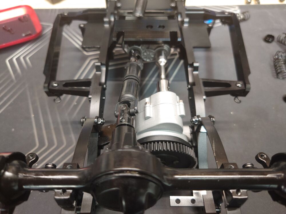

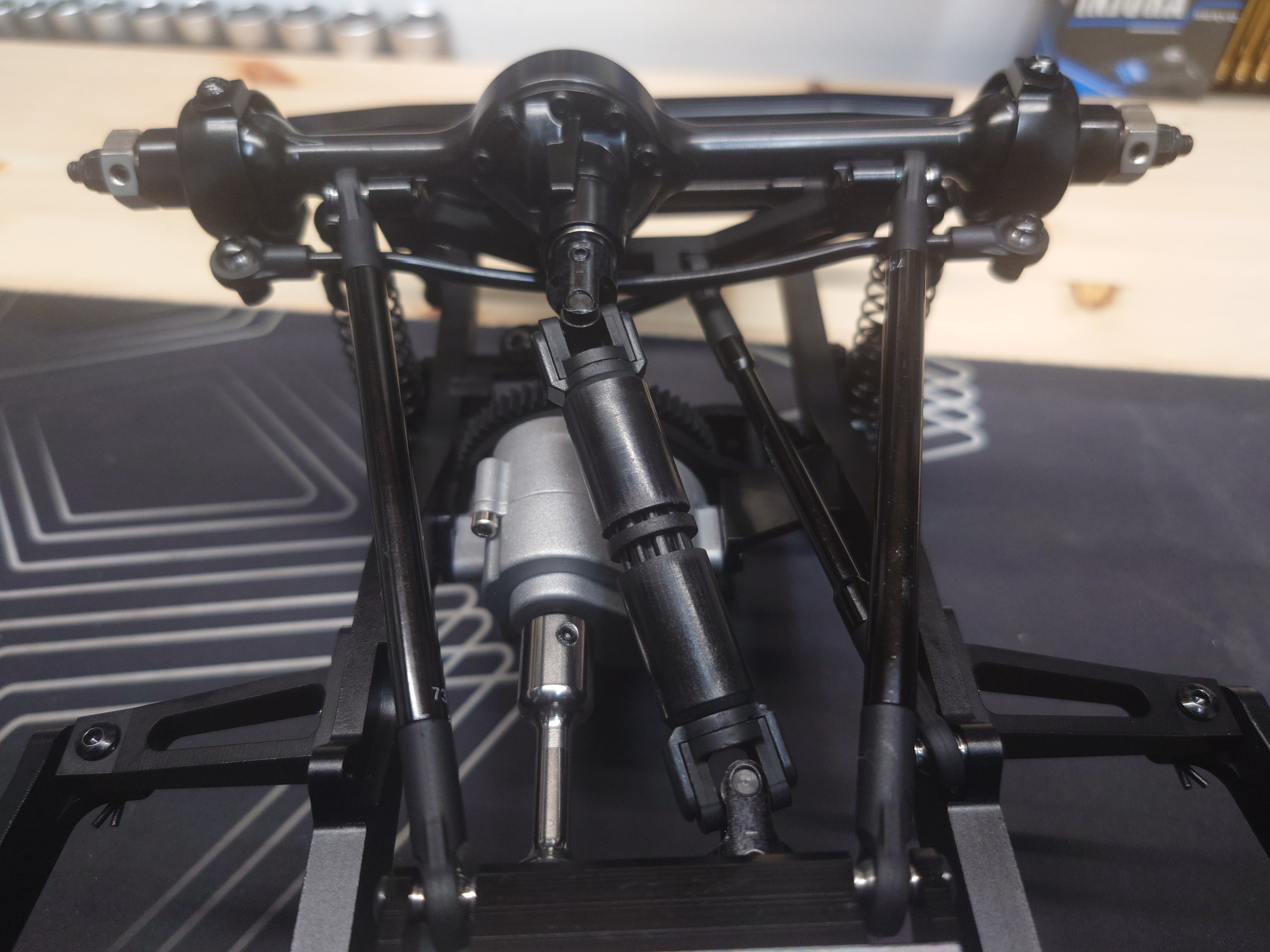

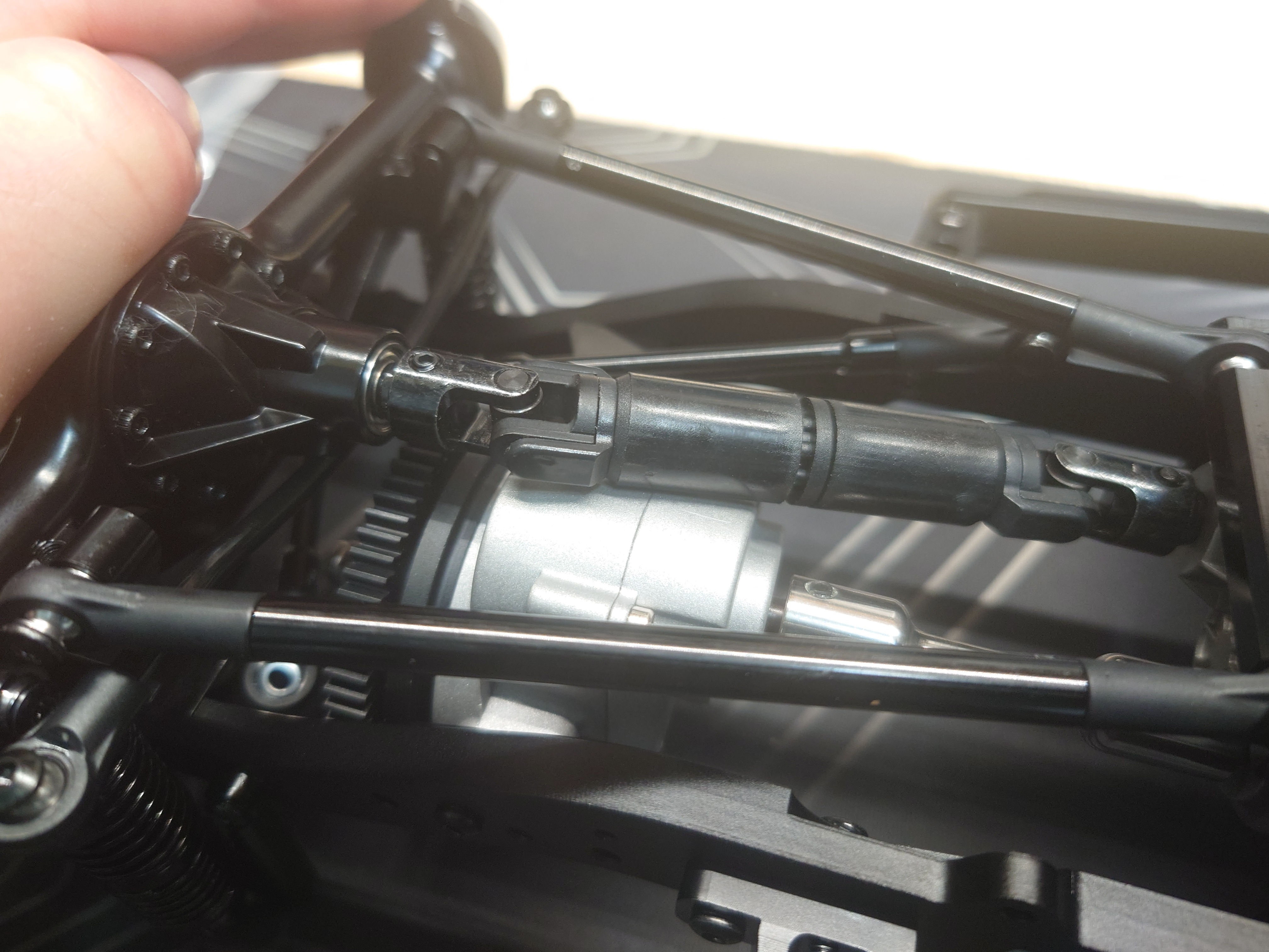

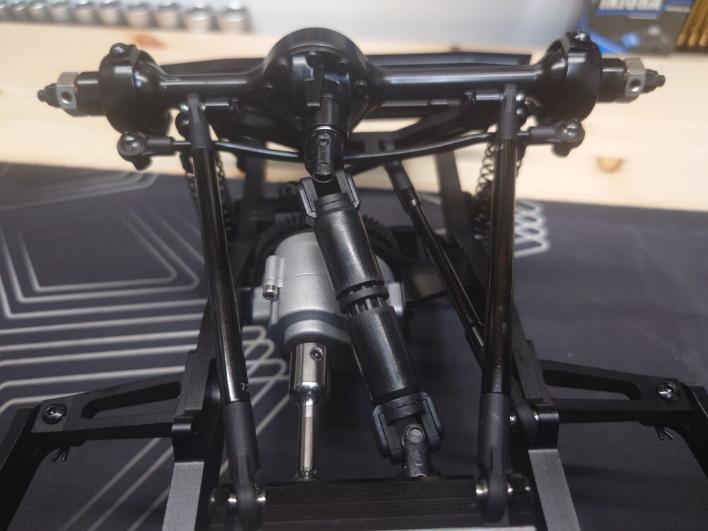

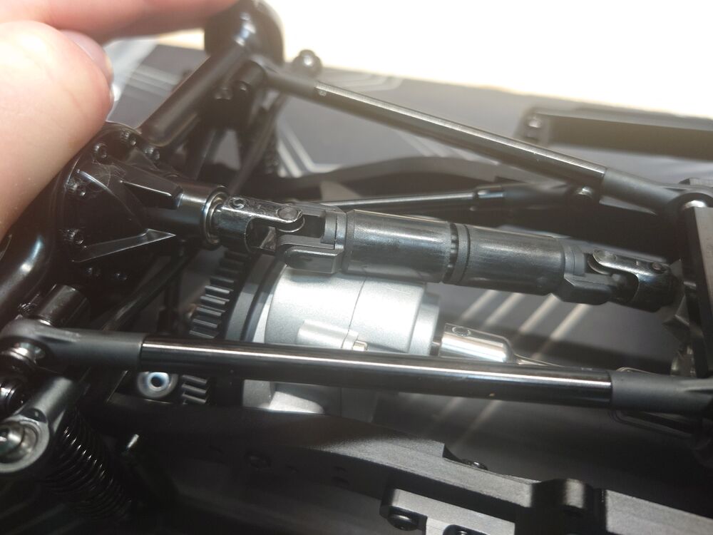

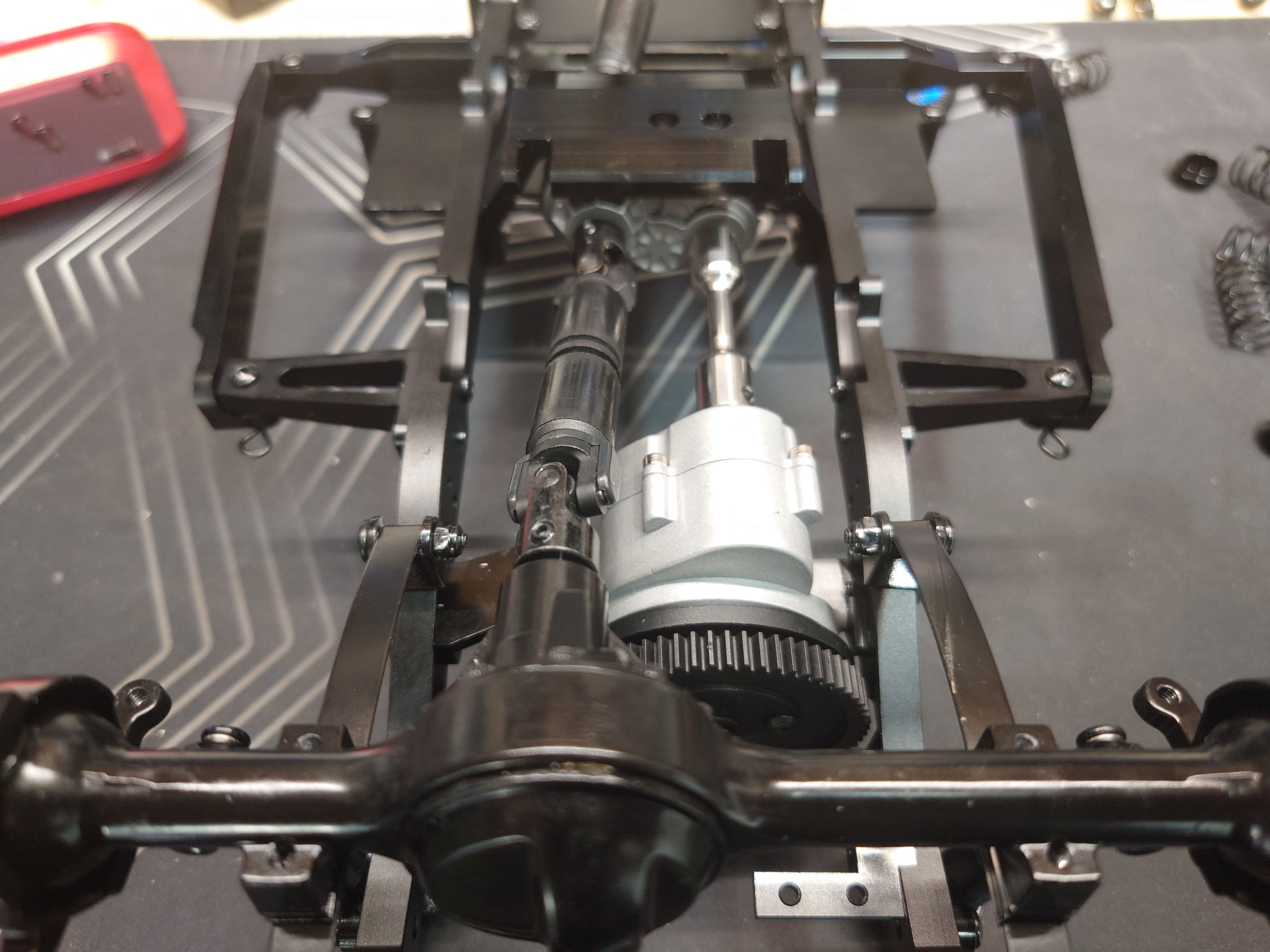

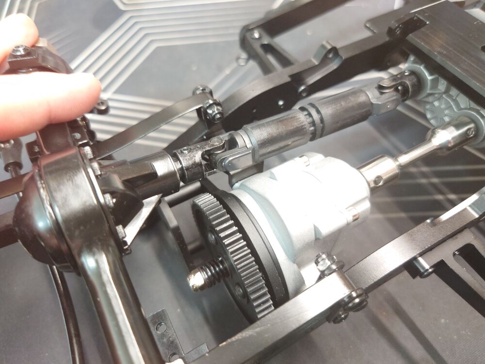

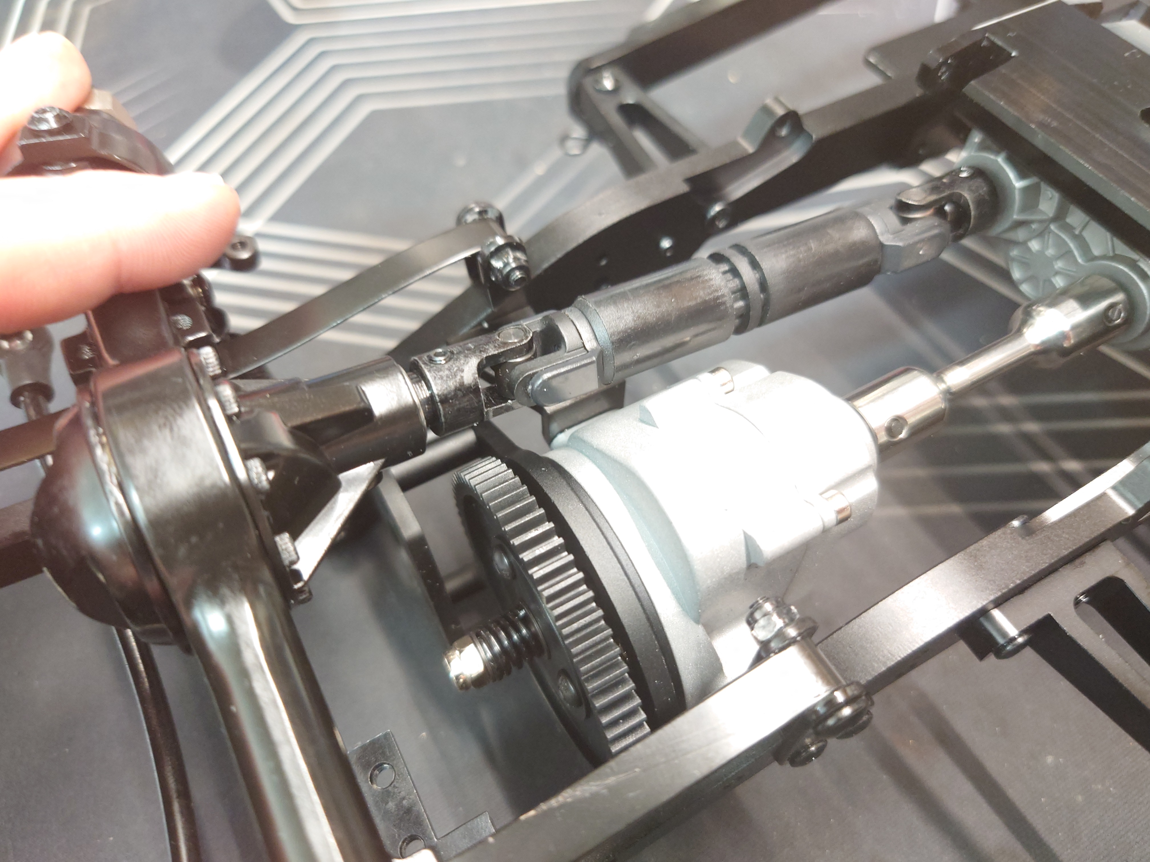

1: Tein etuaxeliin ns Axel Flipin. Elikkä tuo RC4WD Yota 2 axeli antaa vaihtaa tuon keskimurikan paikkaa vasemmalta oikealle, tämä ei onnistu linkeillä sillä panhard tangon kiinnityksen kanssa tulee ongelmia ellei lähde tekemään jotain custom ratkaisuja. Mutta lehtijousitus mahdollsitaa tuon murikan vaihdon oikealta vasemmalle. Tästä isot propsit RC4WD:lle tuosta axelin suunnittelusta, se on erittäin moduläärinen ja esim ohjaus varren voi siirtää iskareiden etu tai takapuolelle tarpeen mukaan.
Syy flippaukselle on tuo vakio rakennusohje link setupin kanssa, tuo kardaani menee suoraan vaihdelaatikon alta ns ristiin, tämä tekee sen että jo ennen josuituksen ääriasentoa kardaani ottaa kiinni vaihdelaatikkoon, alla muutama kuva hahmottamaan tätä:
Vakio etuaxeli setup
KArdaani koskettaa vaihteistoa
Flippaamalla akselin murikan sijaintia saattiin kardaanille parempi kulma sekä etu axelille lisää liikkumavaraa

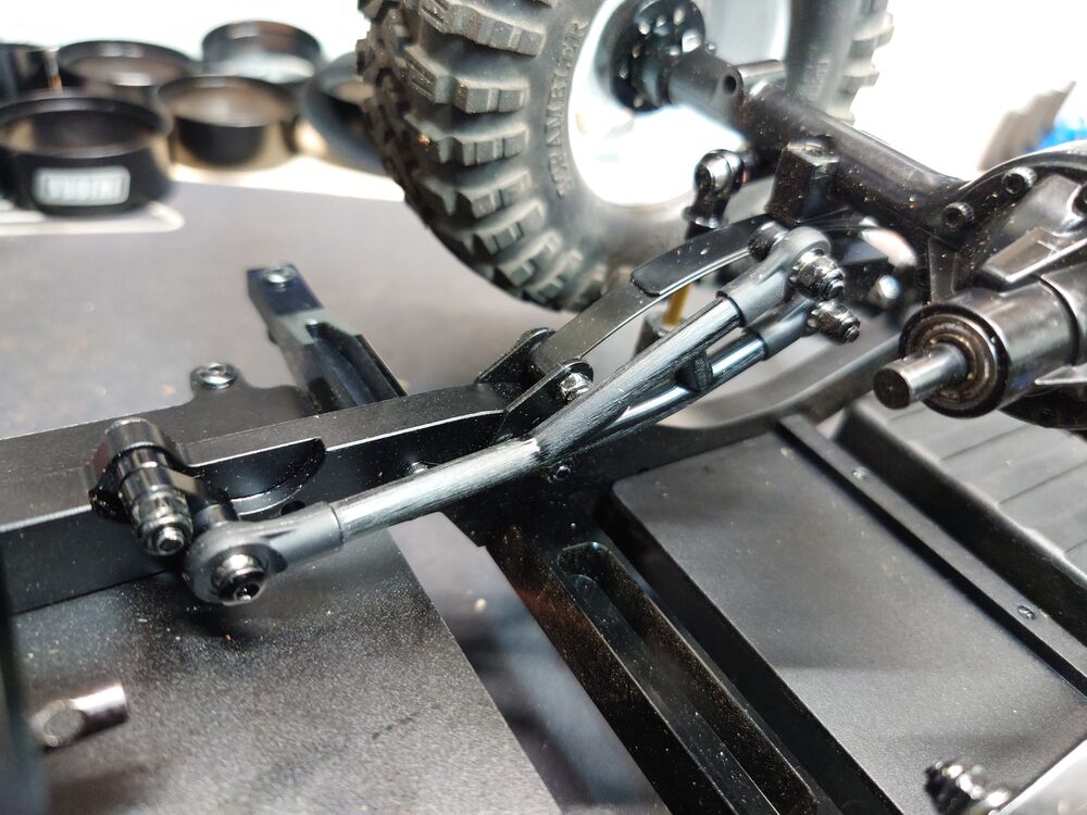

2: Mikä yllä olevissa kuvissa jo näkyykin niin auto on nyt saatu lehtijousille. Oma tuntuma on että taakse tullaan tarvitsemaan ainaski lisälehtiä, sillä se tuntuu tuolla yhdellä lehdellä melko kevyeltä jo ilman koriakin. Anti Wrap Bar tulee ehdottmasti asentaa autoon, sillä painoa tulee olemaan rutkasti.

Kokeileppa laittaa taka-akselille se ylälinkkikiinnike ja siitä ylälinkit runkoon. Kokeile miten paljon linkit jumittavat, jos ei niin ne toimivat hyvinkin antiwrapbareina. Boomracing lehtijousi autoissa on taka-akselilla lyhyet linkit (2kpl) runkoon kiinni juurikin antiwrapbareina.
Ezekyle
Viestit: 102
Re: Ezen Suomi Toyota FJ40 / Ensikertalaisen kit projekti
Viesti Kirjoittaja Ezekyle »
Hyvä Idea, kiitos!
Pitääpä kokeilla tänään illalla kun ehdin tuota taas rassaamaan. Juuri tämän tapaisesta ideoinnista pidän tässä yhteisössä, ns aloittelijana en tätäkään asiaa itse tullut ajatelleeksi ja olin jo raottaas lompakkoa ja mahd tilaamassa sen RC4WD:n ylihinnoitellun Anit-Wrap Barin.

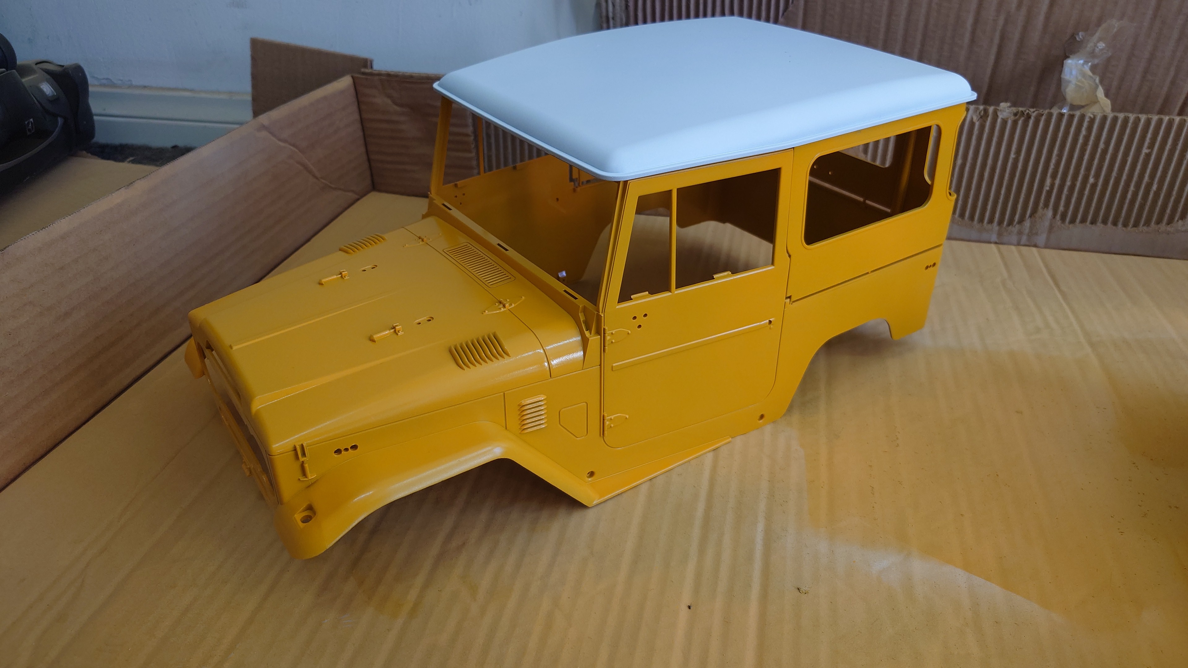

Seuraavaksi oli sitten korin maalaus ja kasaaminen.

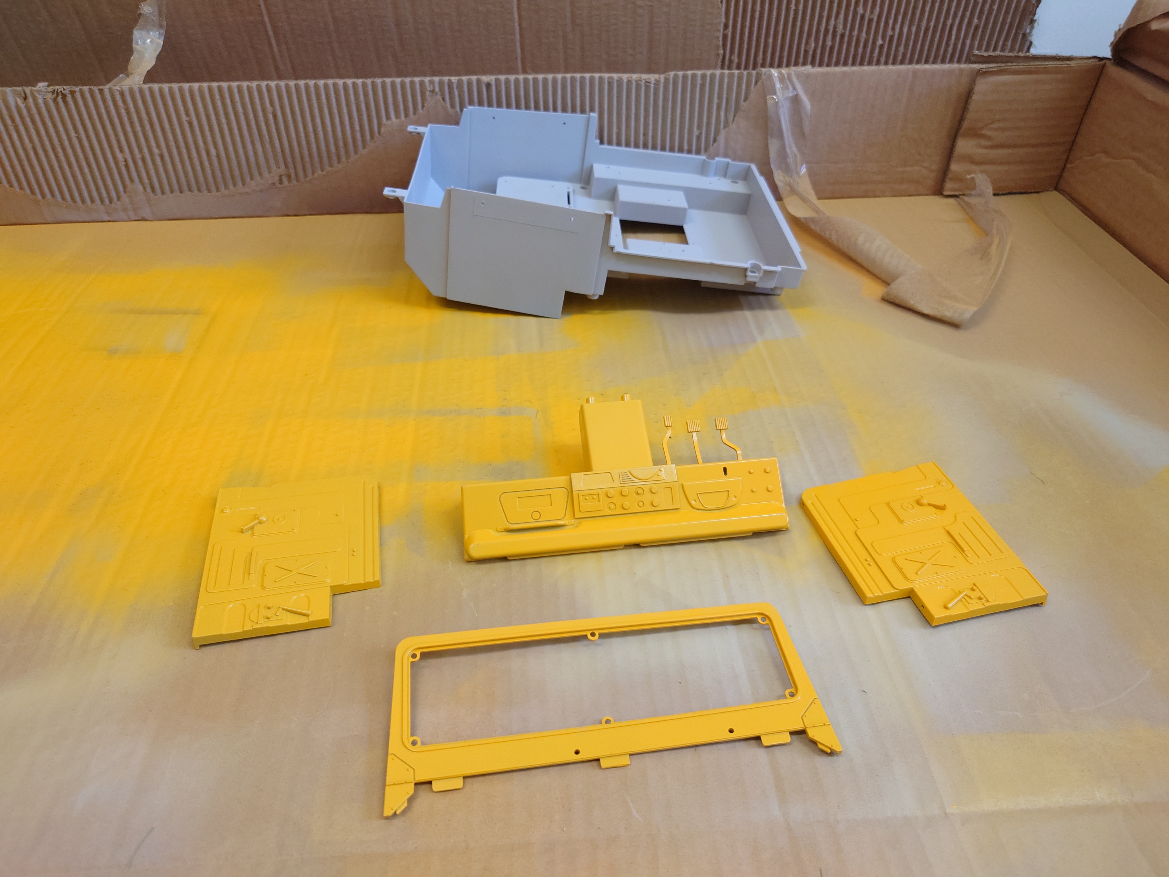

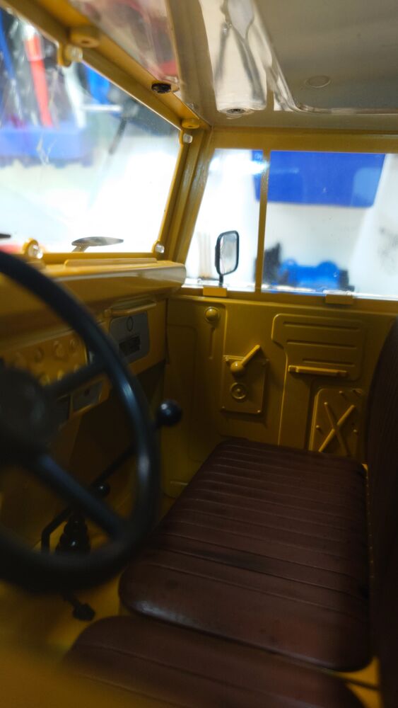

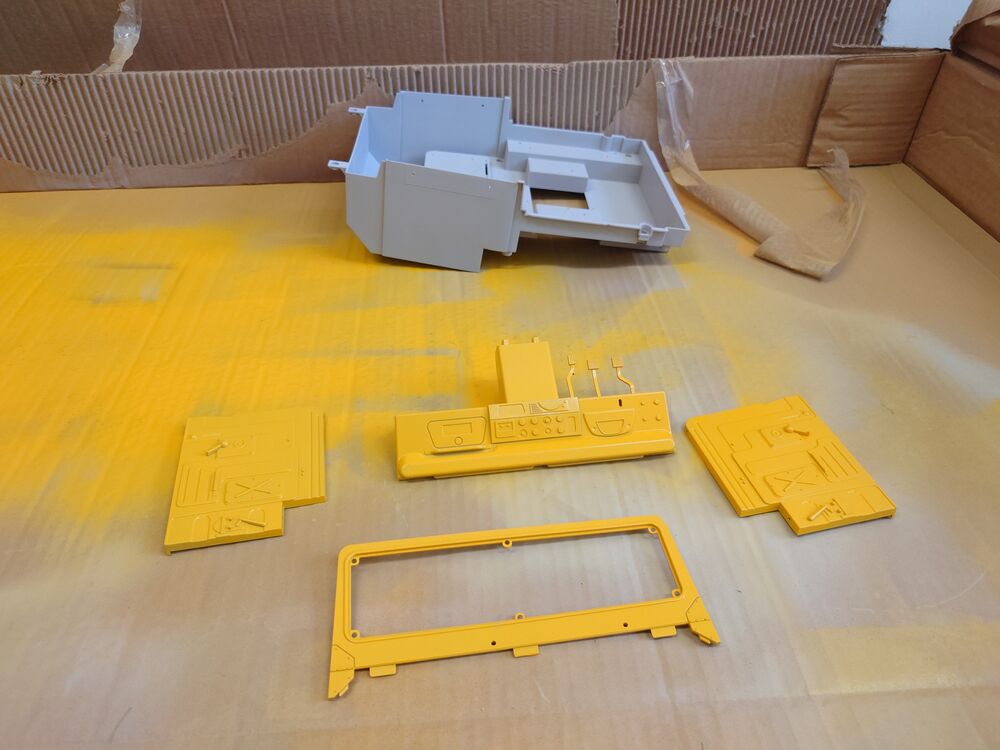

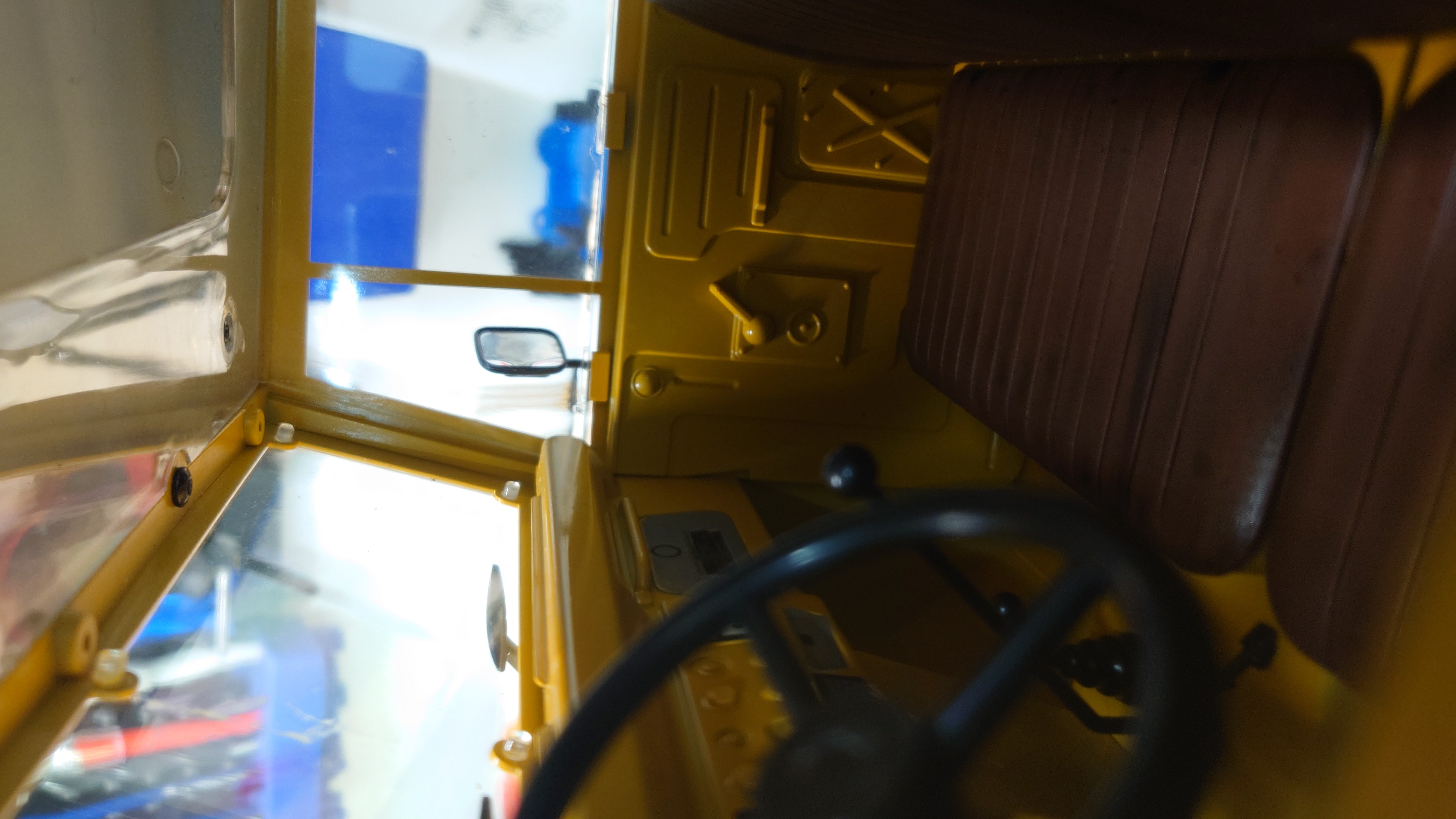

Tässä kohtaanhan niitä ns ärräpäitä alkoikin lentelemään.... Vaikka oli figuista maalaus- ja liimaus taustaa on, niin jotenki tämmöinen iso ja jäykkä kori missä liiman yms lisäksi on myös ruuveja ei vaan tottele kuria ihan samalla tavalla kun esim WH40k figut.
Eli korin istuvuutta paikoin sai kyllä hioo ja hinkata ja vääntää melkein sormet verillä, samalla kun jonku kohdan kanssa taisteli niin liimaa hipo johki toiseen kohtaan esim lasiin niin siellä on tahruja muistoksi kasaamisesta. Tämän lisäksi muutamat ruuvi kohdat menettivät kierteet kun joutui useamman kerran voimalla runttaan ruuvia sisään ja ulos kun koria soviteltiin (väännettiin) kasaan.

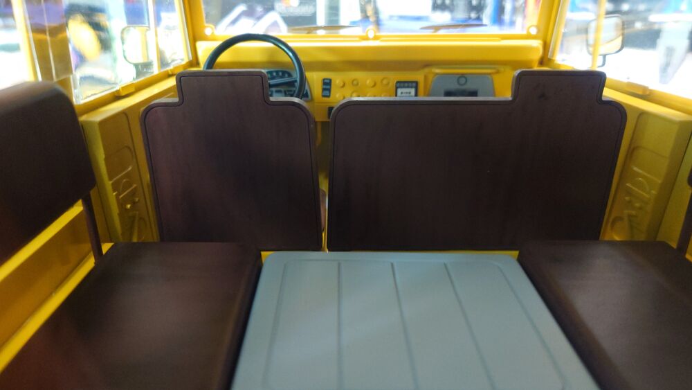

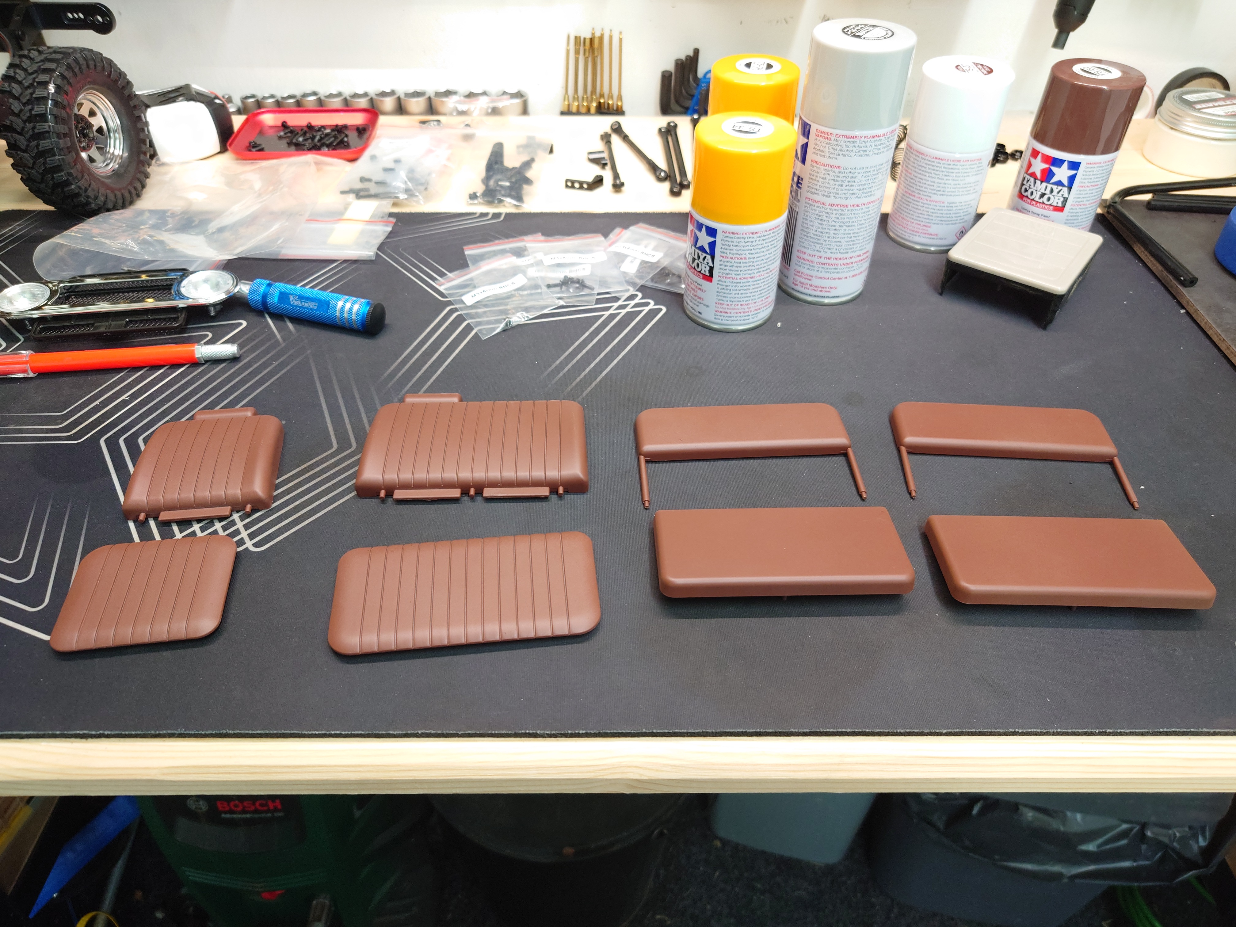

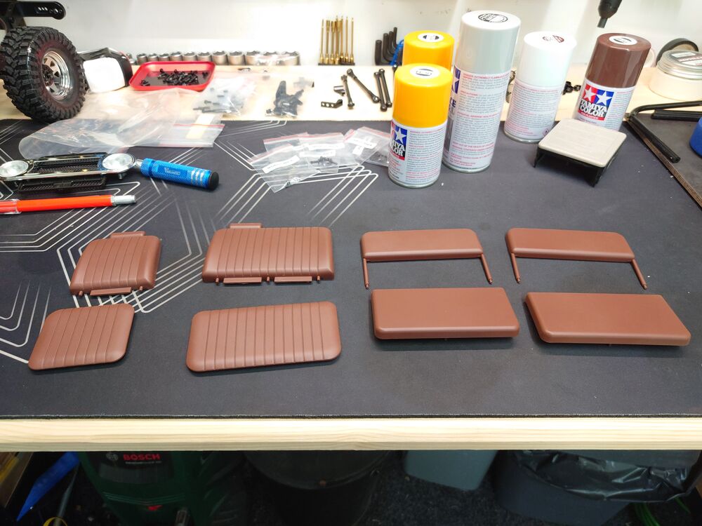

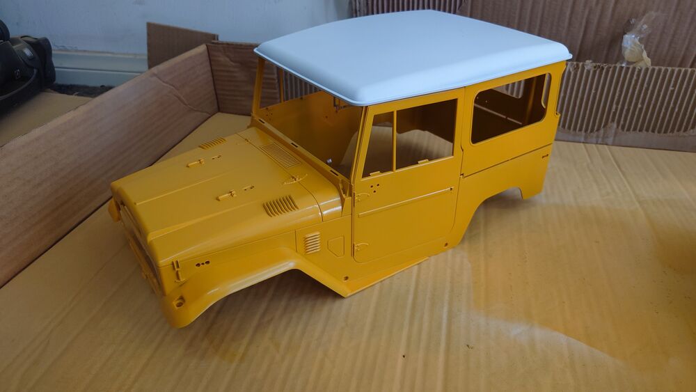

Maalaaminen sujui jokseenkin paremmin kun siitä enemmän kokemusta, tosin ei pelkästä spray maalaamisesta jota olen aiemmin käyttänyt vain pohjamaalaamiseen ja sitten pensselillä hoitanut homman loppuun. Hyvästä teippaamisesta (maskin) huolimatta jtn pieniä vuotkohtia jäi johki, onneksi ei näkyvillä paikoilla.
Penkkien maalaus
Penkkien maalaus

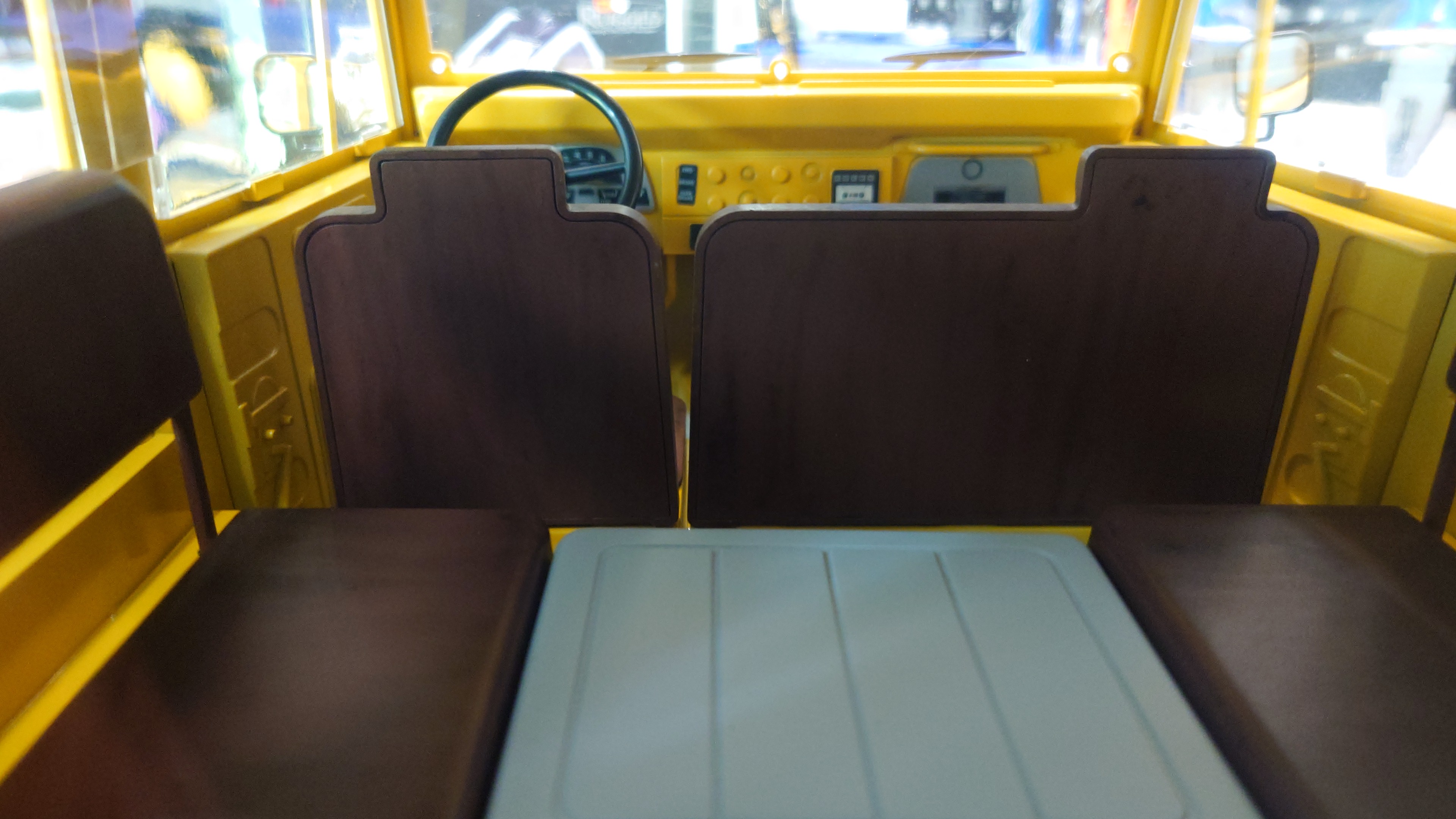

Sisustaa tulen vielä paikoin pensselillä maalaamaan ja laittamaan lisää detaileja.

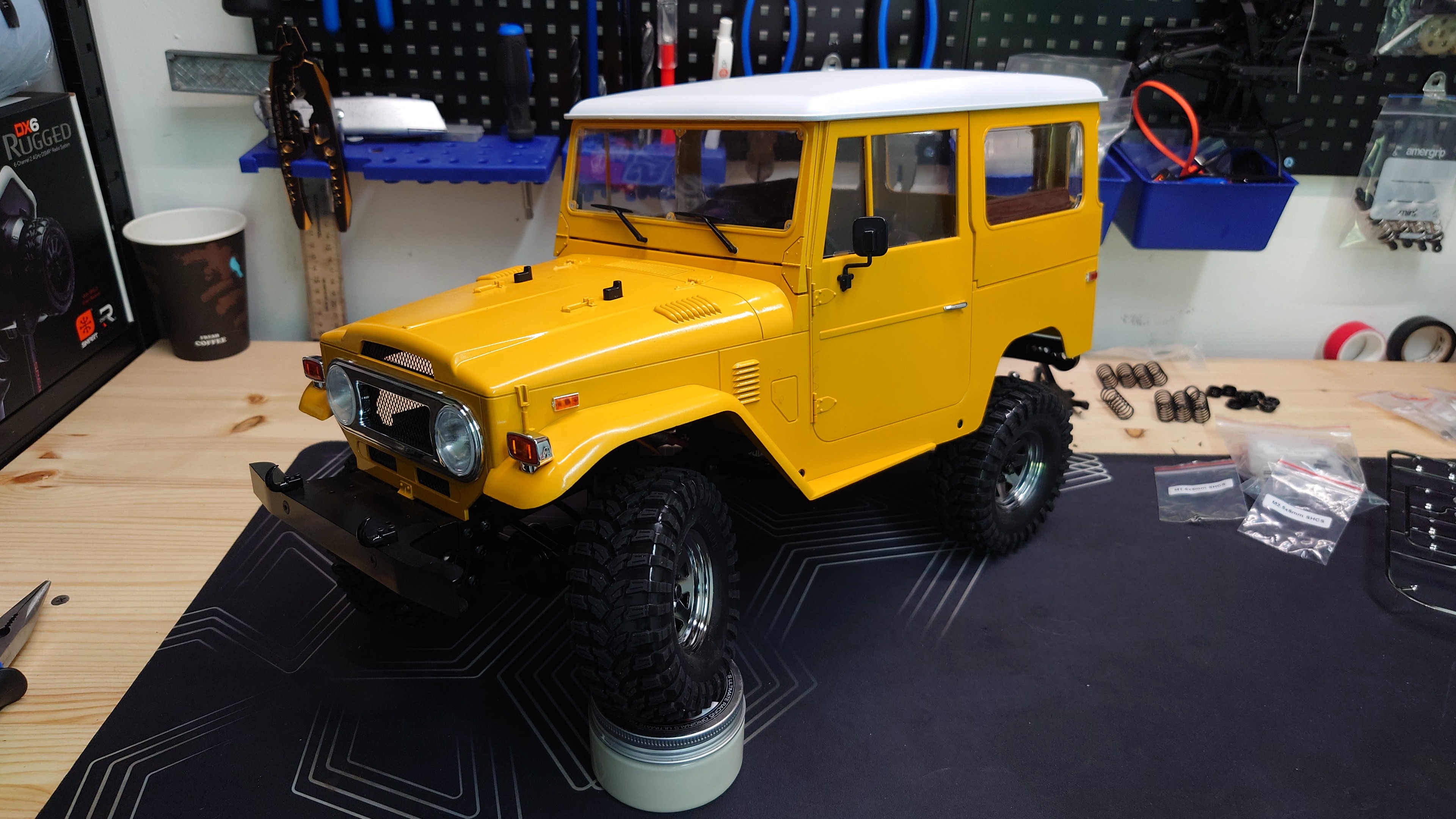

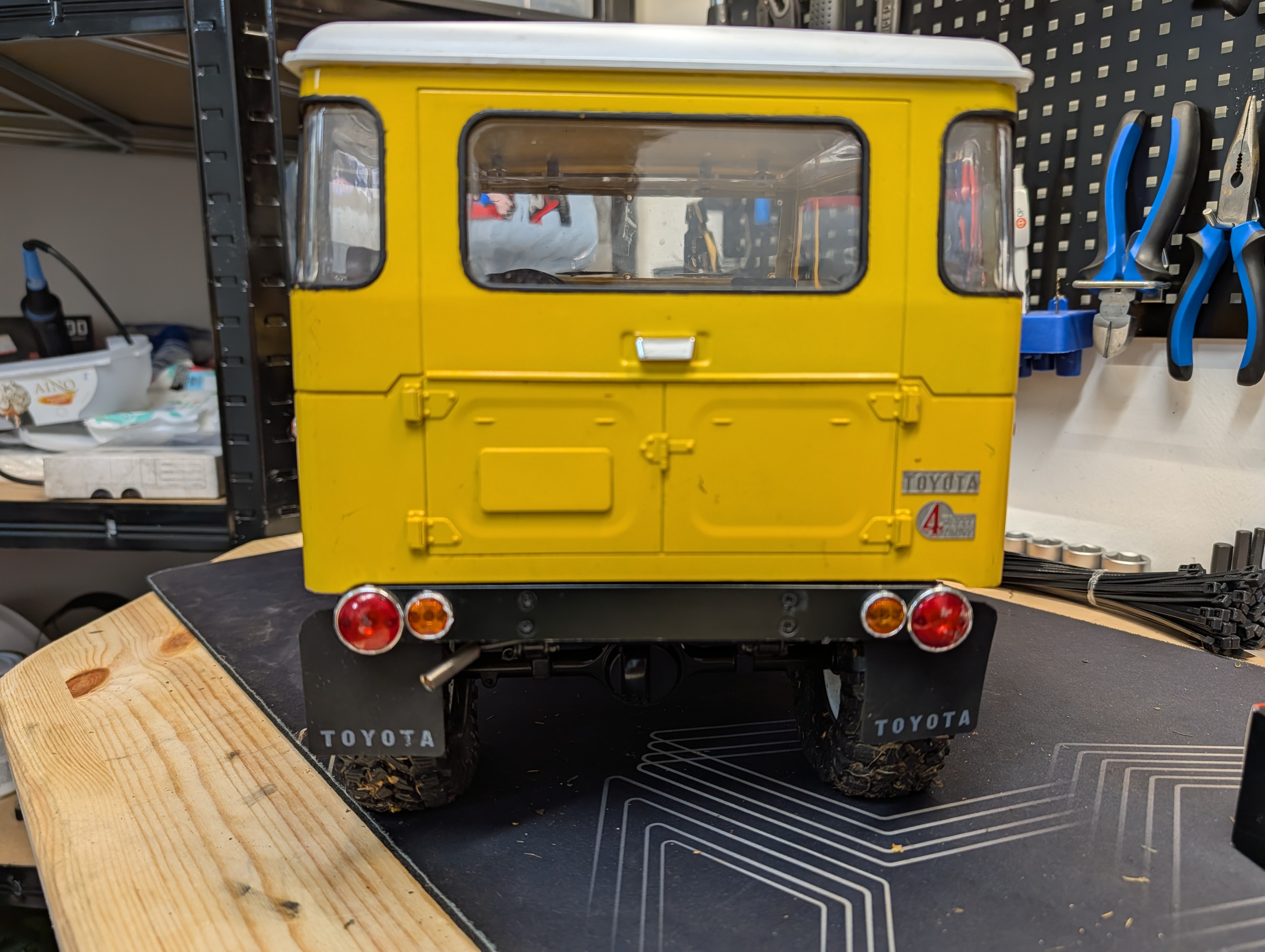

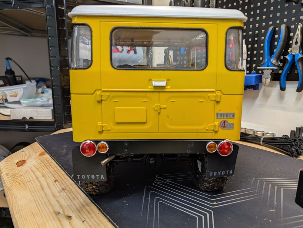

Maalia tosiaan sai menemään enemmän kun ajattelin alunperin, 1kpl Tamiyan isompi pohjamaali purkki meni, Valkoista Tamiyaa meni 1 purkki sillä sitä meni vain tuohon katto osaan. Väri valikoitui siihen mitä meinasin alun perin kun projektia lähin suunittelemaan mutta emmin jossain kohtaan kun tuntuu olevan se yleisin väri.
Eli ns sinapin keltaisella BJ40 värillä lähdettiin maalaamaan. Tätä maalia meni 3 purkkia, jos olis halunnut saada täydellistä jälkeä niin neljäs olisi ollut hyvä olla mutta tyhjäsin kaikki suomen kaupat ja ADHD:na en jaksanut pidempään odotella. Maalit sai riittämään kun hieman katsoi mitkä osat ja panelit jää piiloon toistensa väliin ja jätti ne sprayaamatta ohuinta ekaa kerrosta huolimatta. Tähän ekaan autoon en lähtenyt tässä vaiheessa tekemään sen enempää ruostetta ja patinaa yms, eiköhän sieltä ajanmyötä ajamalla saa jonku verran uskottavuttaa tuolle vanhalle korille

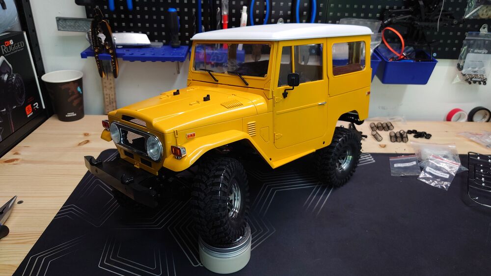

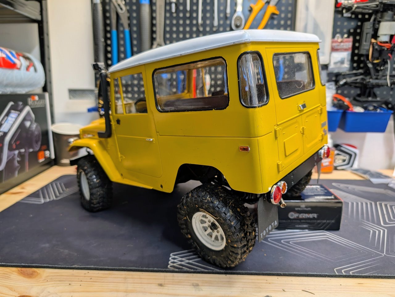

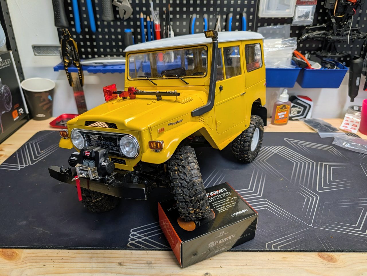

Noh auto on nyt saatu ns ajokuntoon. Neitsyt matkat on tehty takapihan metsässä. Muutamat huomiot tuosta koeajosta.
Ajokunnnossa
Ajokunnnossa
Positiiviset:
-Auto on yllättävän hyvä menemään, ehkä odotukset oli vaan niin alhaalla kun on tuommoinen lyhyt ja korkea postilaatikko, mutta yllätyin miten hyvin se pysyy pystyssä hankalissakin kohdissa, kenties tuo RC4WD raskas alusta auttaa siltä osin.
-Lehtijouset eivät ole niin jäykät kun mitä oletin, toki tässä vain yhdet lehdet ja lisää on tilattu. Kori on raskas niin varmasti se auttaa tuossa joustossa.
-Makuasia, mutta onhan tämä nyt törkeen hieno kori ja auto!
-RC4WD voimansiirto tuntuu todella jämerältä, ns klappia siellä ei kovin paljoa ole, jotain pientä mitä korjaan shimmeillä kunhan postimies ennättää tänne Pohjanmaalle saakka.

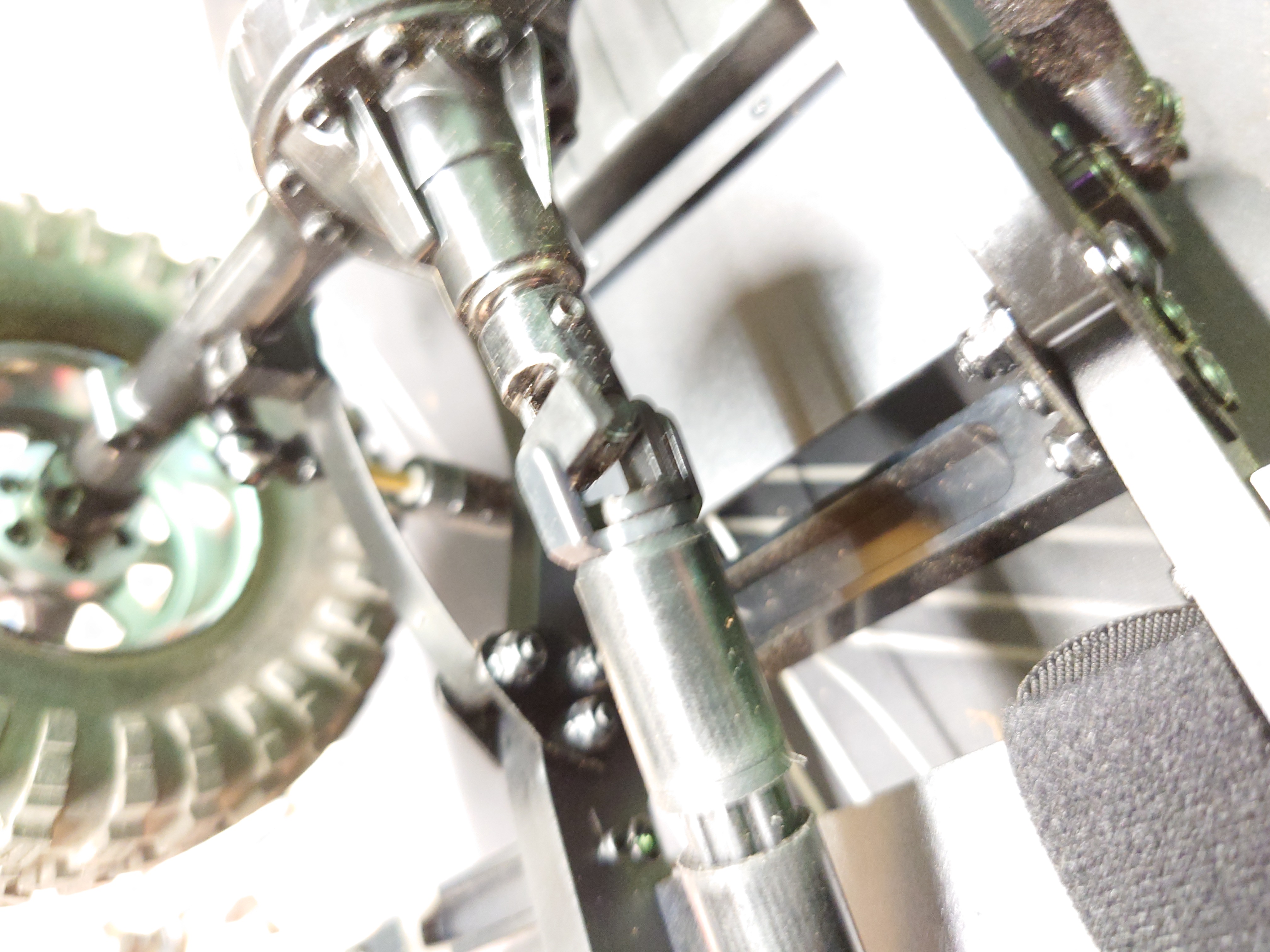

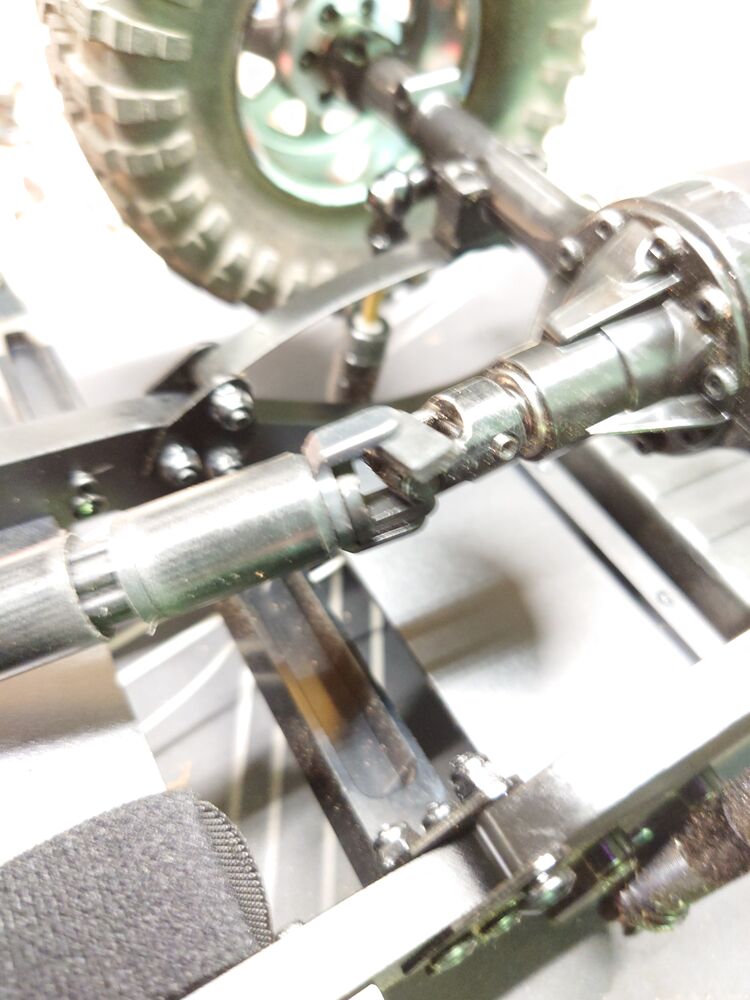

-Autosta osittain murtui taka kardaani, kuten kuvassa näkyy. Kohta on hieman outo, tuon ei pitäisi iskusta mennä. Lievä pettymys laadullisesti, ehkä juuri tuo osa oli jokin maanantai kappale?
Kardaani lohkesi
Kardaani lohkesi

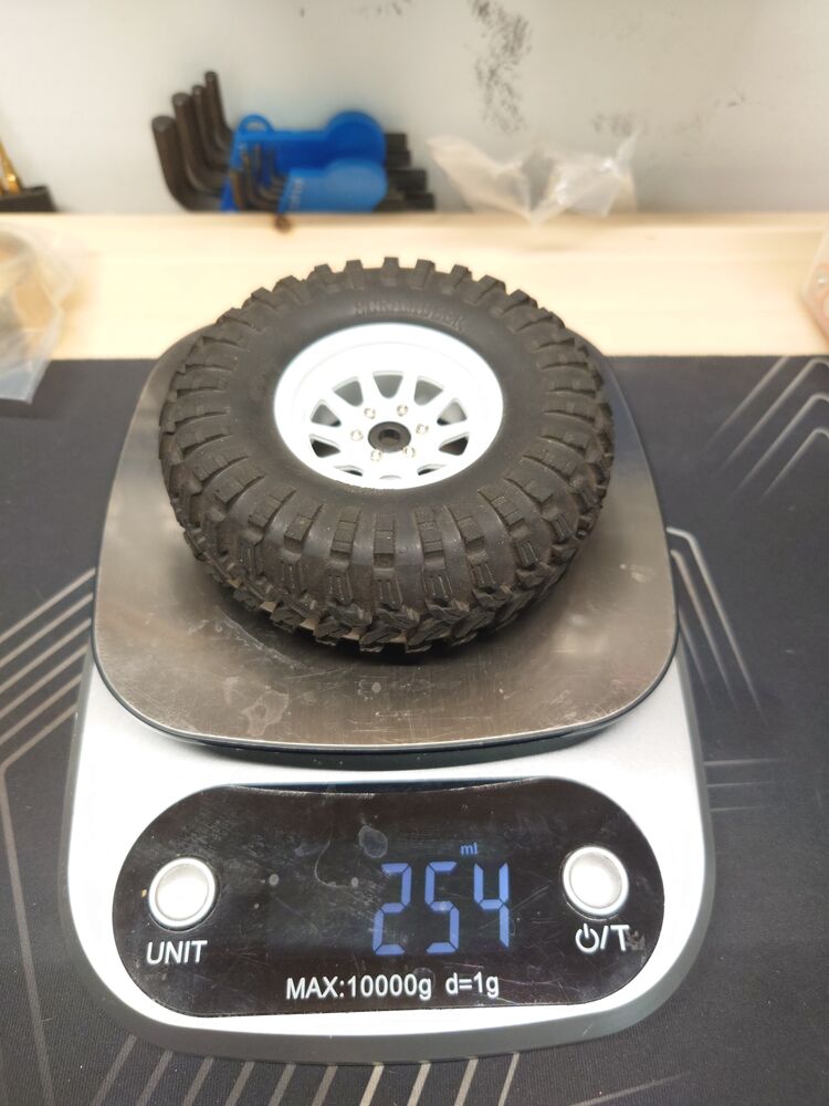

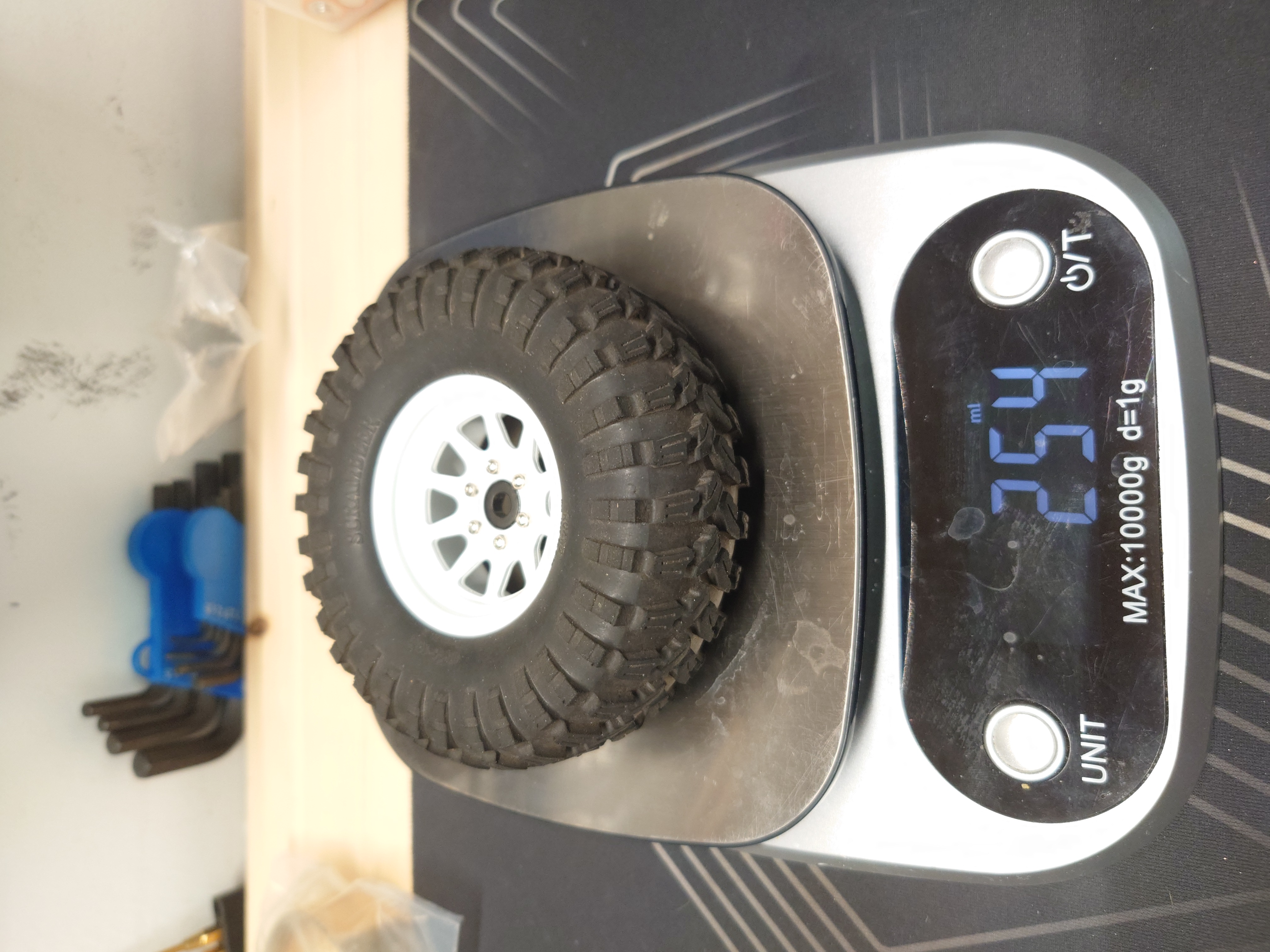

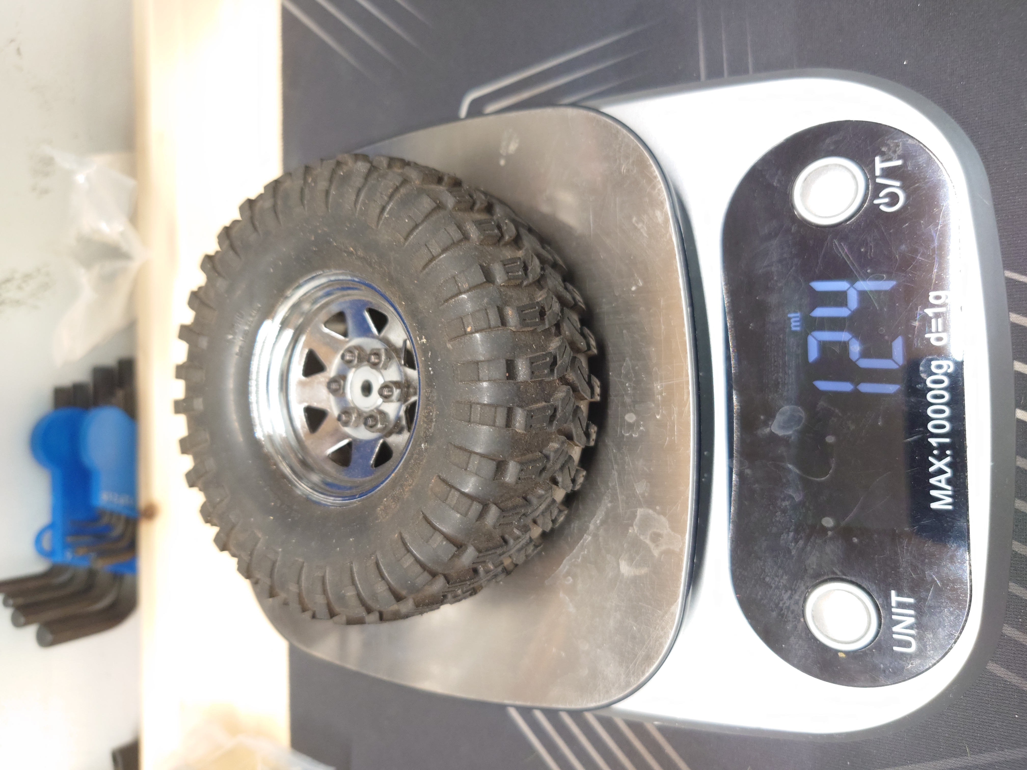

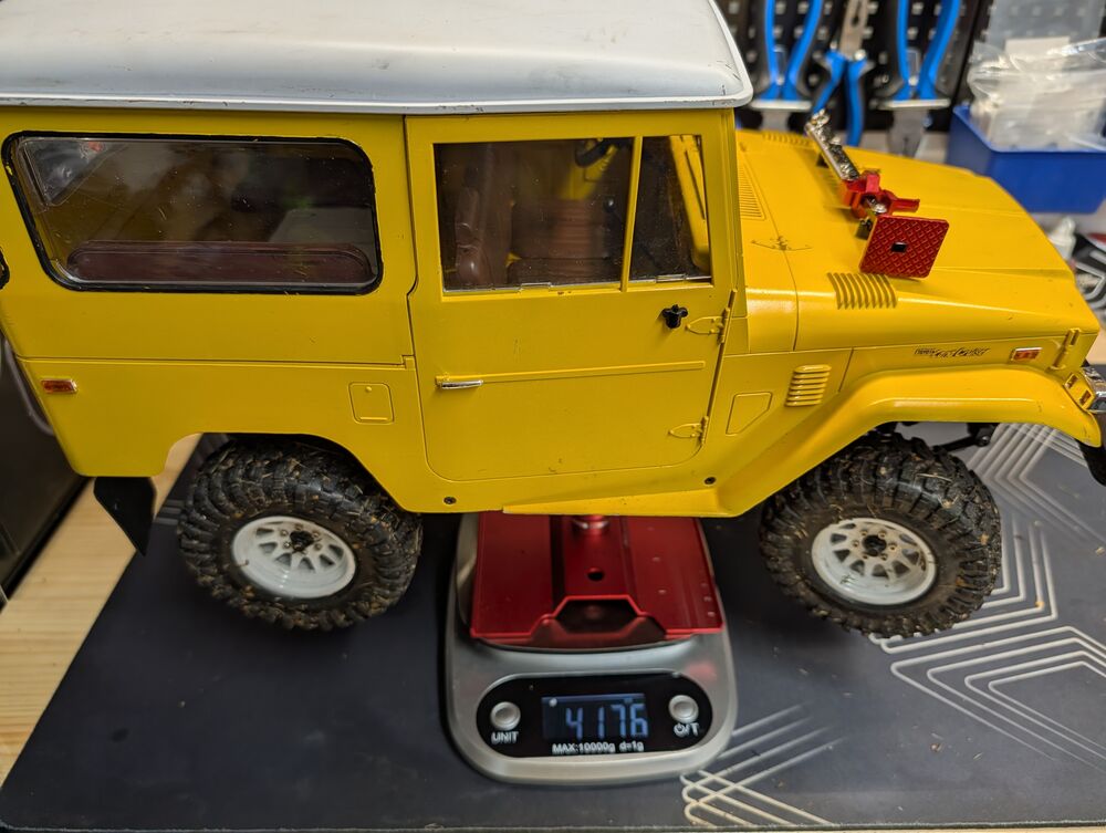

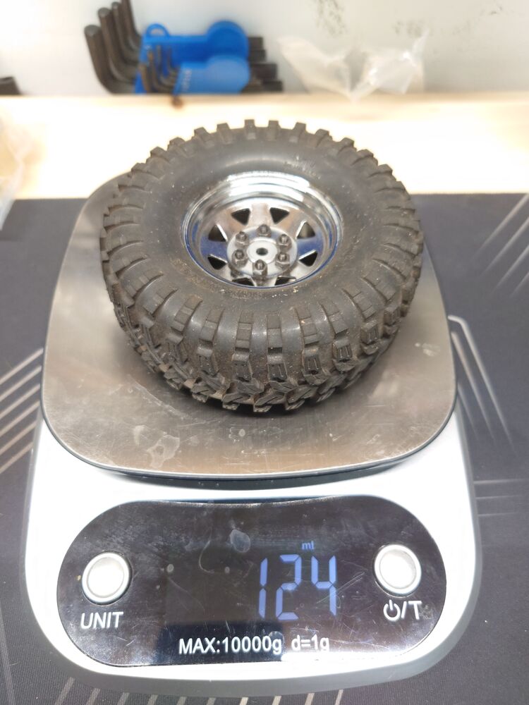

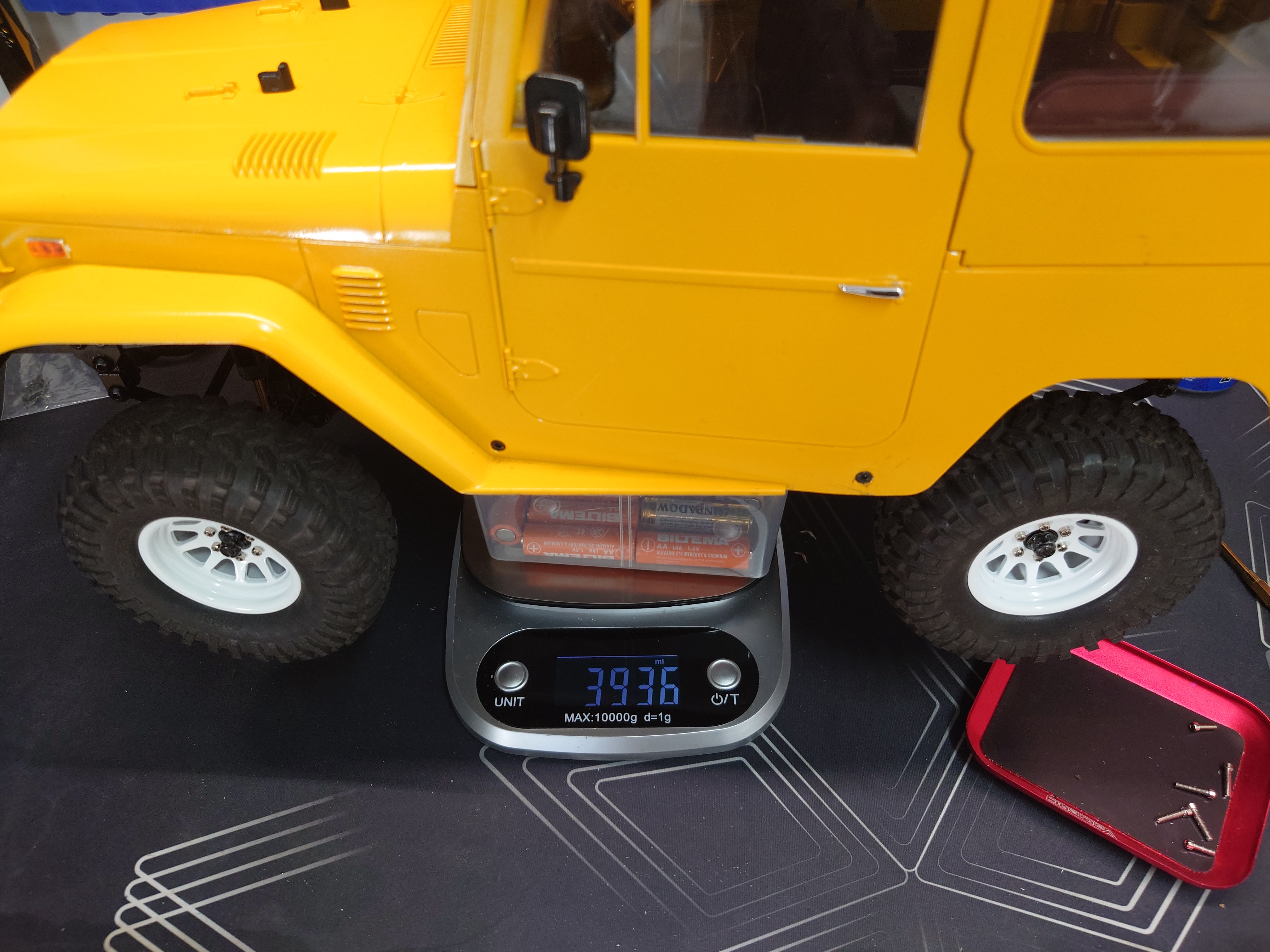

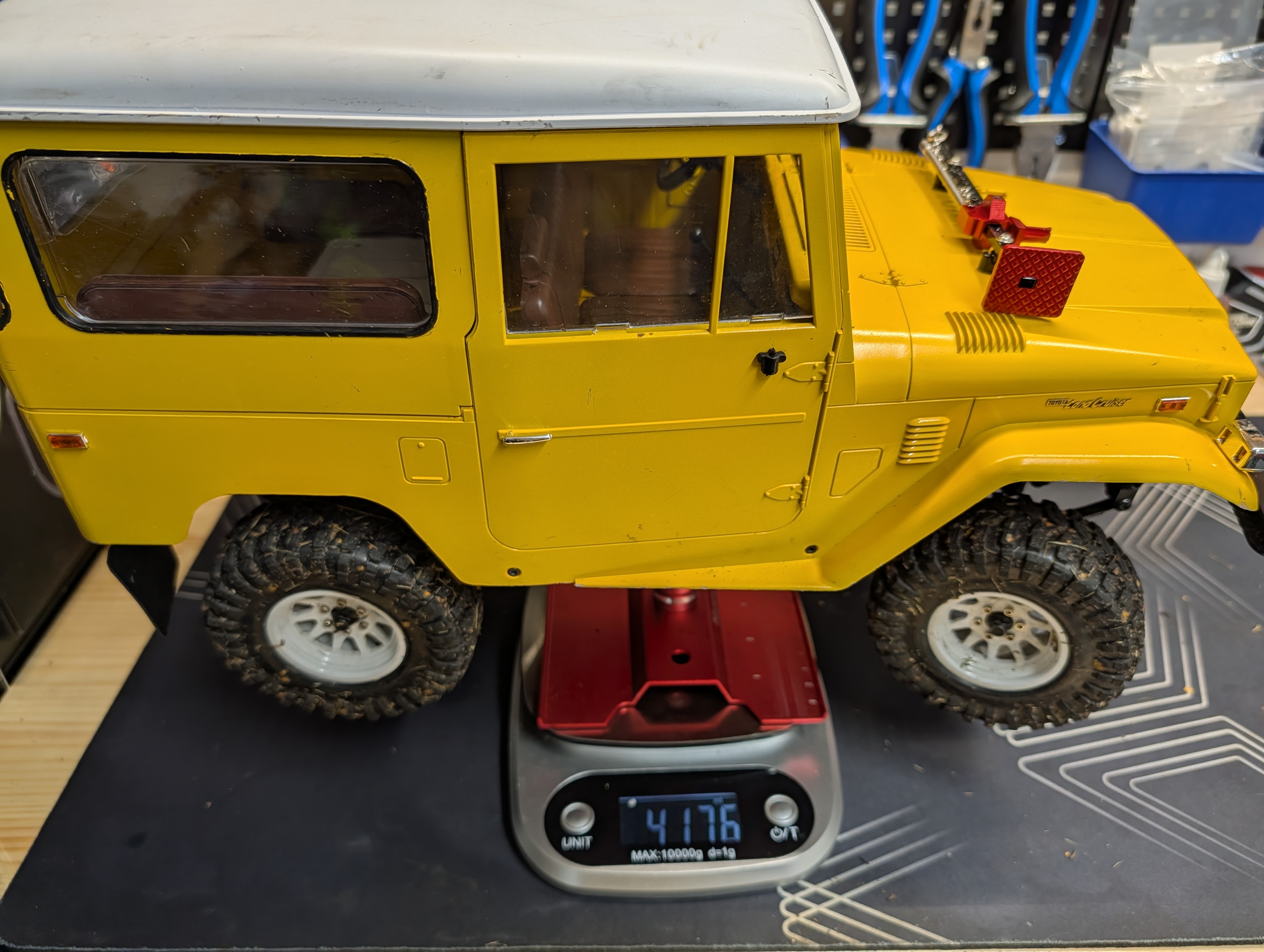

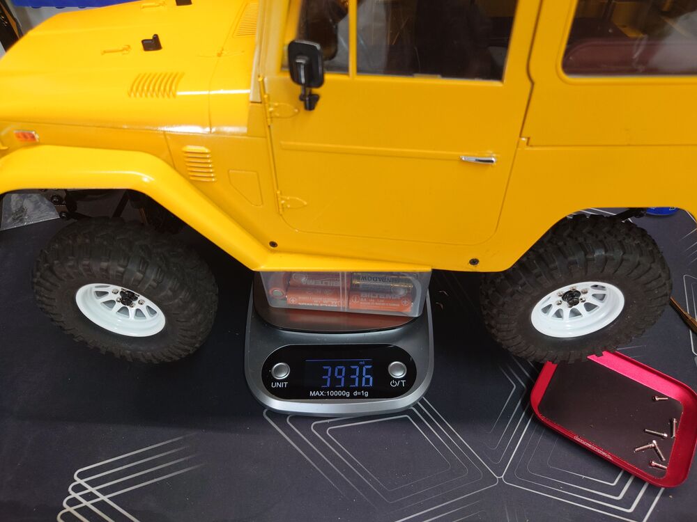

Tällä kertaa laitettiin vanteet uusiksi, Injoran valkoiset "Mangelsit", nämä olivat ihan millilleen samaa tavaraa kun RC4WD, en löytänyt mitään eroa muutakun se sisärengas mikä tulee vantgeiden ympärille oli ehkä 1mm levemäpi Injoran omissa ja vähän raskaampi.
Koska tiedän jo etukäteen että auton melko raskas ja pahenee vaan sitä mukaan kun scale krääsää saapuu postimiehen mukana niin autoon oli pakko laittaa niin painavat kiekot alle kun voi jotta se ehkä pysyy pystyssä muullakin kun tasamaalla.
Alla havaine kuvaa painoeroista Injoran Brass inner ring ja vanteet + siniset silikoni insertit, vs vakio kit mukana tulleet. Kumi sama molemmissa.
Paino aika tarkalleen tuplaantui noilla Injoran vanteilla ja painoilla.
Injora Versiot
Injora Versiot
RC4WD omat
RC4WD omat
Kokonaisuudessaan alkaa olla jo suht paksu poika siihen nähden että siihen ei ole lisätty mitään scalea, ei vinssiä, ei kuskia, eikä kuvan painossa ole edes akkua sisällä.
"kuiva paino" ilman akkua yms.

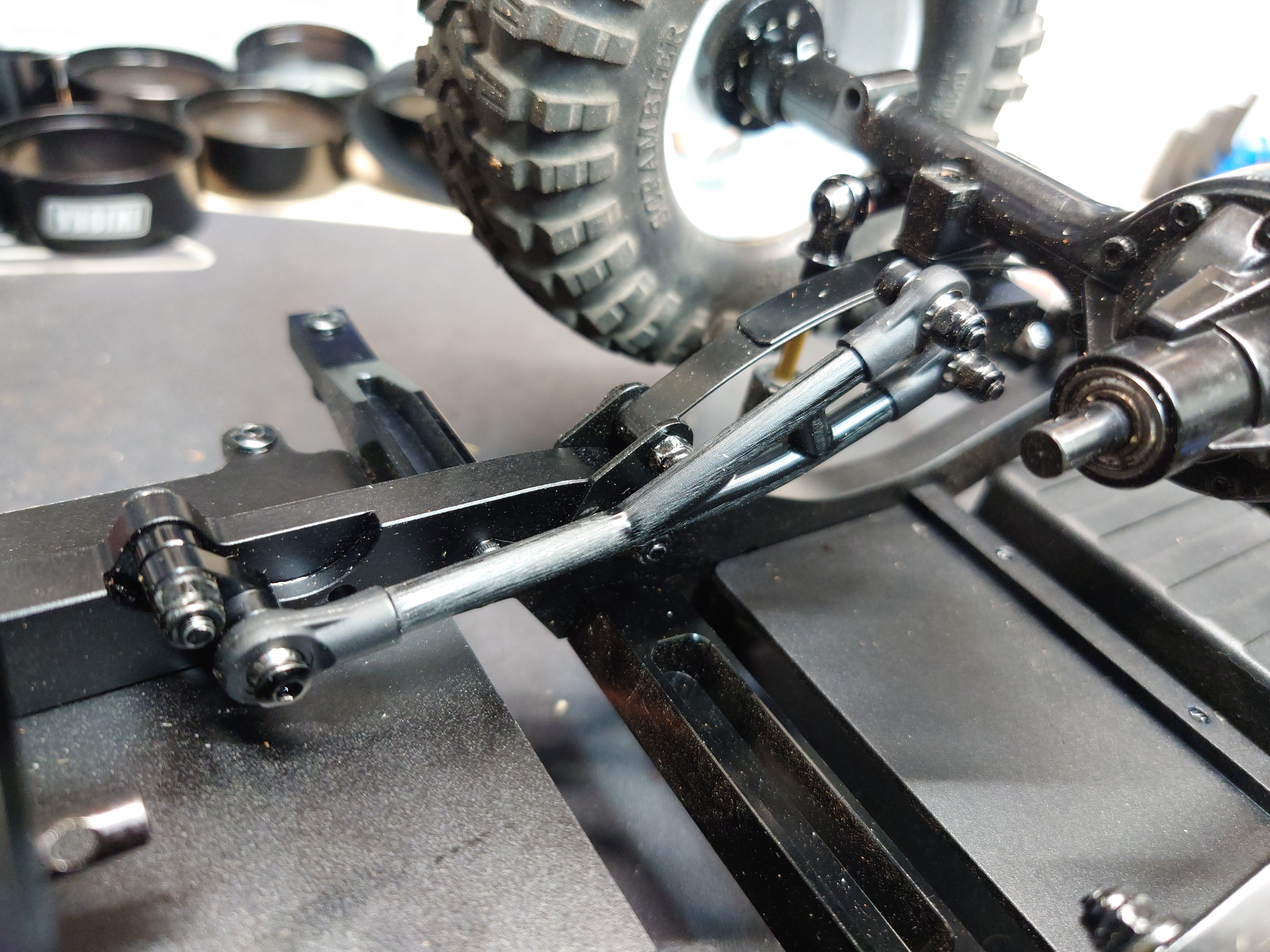

Tänään kun sain antiwrap barin kiinni ja lisäsin taakse lisälehdet niin noin 30m ajon jälkeen huomasin että keulan toinen puoli vähän notkuu, eiköhän siellä ole se lehti mennyt ns S mutkalle, eli taas lisää harmia tiedossa. Noh lisälehti myös eteen, sillä iso päälehti ei ollut poikki ja tämä uusi lehti tuki sitä ja nyt näyttäis toimivan (katsotaan kauanko). Anti-Wrap Bar vaati myös vähän virittelyä sillä oli TF2 rungolle tehty, vähän spaceria, pidempää ruuvia ja nylon mutterilla onneksi selvittiin.
Anti Wrap Bar
Anti Wrap Bar
Tästä kaikestsa päästään siihen lopputulemaan mitä Pisekin muistaakseni jossain videolla joskus mainitsi kun kävi läpi eri merkkejä ja niiden eroja. Laatu tuntuu näissä olevan erinomainen...MUTTA siitä huolimatta tämän hetkinen kokemus on että AINA tässä uudessa autossa on jotain hajalla vaikka sillä ei ole edes kunnolla ajettu, vikaa ei voi suoraan sormella osoittaa koska ei ole ns selkeitä valmistusvirheitä tai suunnittelu virheitä, tää auto nyt vaan on näemmä jatkuvasti rempassa. Nyt ymmärrän mitä Pise meinas sillä videolla, ei sekään osannu sano mikä on mut aina sen RC4WD on tavalla tai toisella kremppaa. Onkohan se juurikin sitten se että kaikki on metallia ja mikään ei ns jousta, vaan kun jotain käy se on aina suoraan poikki tai vino ja uutta palikkaa tilalle.

Tästä taas hieman päivitystä, missä mennään, onnistumiset ja epäonnistumiset jne.
Viime kerrasta vierähtänyt tovi (1,5kk). Sinä aikana on projekti onneks edennyt, syy miksi tuli hieman taukoa päviityksiin oli että halusin sisään ajaa autoa, ennen kaikkea lehtijouset ja nähdä vähän mihin tuon auton kyvykkyys asettuu ennenkö alan lapioimaan tavaraa päälle liikoja.
Mitäs tähän on tullut viime kerrasta, noh lähinnä yksityiskohtia jotka mielestäni tekevät yllättävän paljon:
-Emblem settiä, metalliset Toyotan logoja etulokarien yläpuolelle sekä taakse, lisäksi etumaskissa Toyotan logo.
-Delrin low profile skidplate pohjaan, tällä sai tuonne keskiosaan n. 0,6cm maavaraa, ei kuulosta paljolta mutta ero on yllättävän iso sitten oikeassa maastossa.
-Snorkkeli, löysin jostain Team Raffen kumisen 9,90e kun RC4WD oma muovinen maksoi huikeat 44-46e!!!
-Tunkki joka kiinnitetty konepeltiin, tuossa vielä värit hieman räikeät ja tuota punaista maalaan vielä hieman hillitymmäksi.
-Scale pakoputki, RC4WD Gelande Cruiserin omaa mallia.
-Toyotan kura/roiskeläpät taka axelille.
-Ikkunan reunukset maalattu jotta tulee himean koriin syvyyttä.
-Vinssi, joskin haluan sen RC4WD harmaan ei Anniversary 8274 vinssin, sitä ei jostain syystä saa nyt muutaku itse RC4WD joten päädyin tuohon pienempään väliaika malliin jonka poika saa omaansa kun tuota 8274 saa taas paremmin.
Kuvaa edestäpäin missä näkyy viime postauksista suurimmat muutokset.
Takaosassa näkyy putken pääty sekä kuraläpät ja ikkunoiden somistukset.
Eri kuvakulma
Painoa alkaa olemaan reilu 4kg. Tähän tulee lisää vielä scale krääsää, kuskia, moottoriäänet, akku n. 1kg.
Tällä hetkellä takaosaan olen virittämässä vararengasta ja bensakanistereita yms krääsää.
Mitäs tässä on sitten vielä kesken?
-Renkaat tulen jossain kohtaan vaihtamaan, nämä RTR renkaat on ihan ok mutta turhan pehmeät ja sortavat vaikka injoran jäykempää siliconia sisällä (hyvä kokemus kaikissa muissa omissa ja pojan autossa inserteistä joten en usko että niissä ongelma).
-Todn ESS Dual moottoriäänet, mahtuu kivasti konepellin alle.
-Katto teline oli harkinnassa mutta näillä näkymin ei ole tulossa, painoa tulee liikaa ja taidan tykätä enemmän tuosta valkoisesta katosta tuommoisenaan.
-Askelmalautoihin tulee metalliset "timanttikuvio" levyt,
-Lisävaloja, kuten taakse katon rajaan vasta puolelle vararenkaasta ns työvalo joka osoittaa viistoon alaspäin, sekä etupuskuriin muutama tehoste valo "pitkät".
-Kuski (tällä hetkellä postissa, laitan kuvaa kun on päässyt autoon ja asento on mukava).
-Maalaamista, paljon tulee vielä detailing somisteita kuten varjostuksia korin railoihin yms. Lisäksi ns patinaa ja ruostetta tulen tekemään, tämä menee keväälle sillä päätin ruosteen toteuttaa niin että nyt ajan autolla ja siellä mihin kulumaa tulee ja osumaa niin ne maalataan ruosteeks, näin saadaan realisitnen kuluma autolle, kuten nyt on lokarit ja askelma reunat jo runnottu, samaten katon raja alueita kun on "nojattu" puuhun yms.
-Mahdollisesti konepellin avaus jossain vaiheessa, siellä tilaa sekä ESS dualille että suht isolle akulle, näin saisi tuon ärsyttävän korin kiinnityksen vältettyä.

-RENKAAT, onko ehdottaa tähän sopivia renkaita, mielellään 106mm kooltaan, nykyiset 104mm ja vois olla pykälää isommat. Mielellään jtn merkki renkaita koska auton tulee olla mahdollisimman scale.
Auto tulossa ruskoon "räpiköimään" tuolla korilla ja 104mm renkailla en odota mtn kevyttä metsäretkeä (perustuu kevään rusko kokemukseen). Siihen mennessä toki pitäisi suurin osa olla kunnossa mitä tässä postauksessa on kuvailtu.
