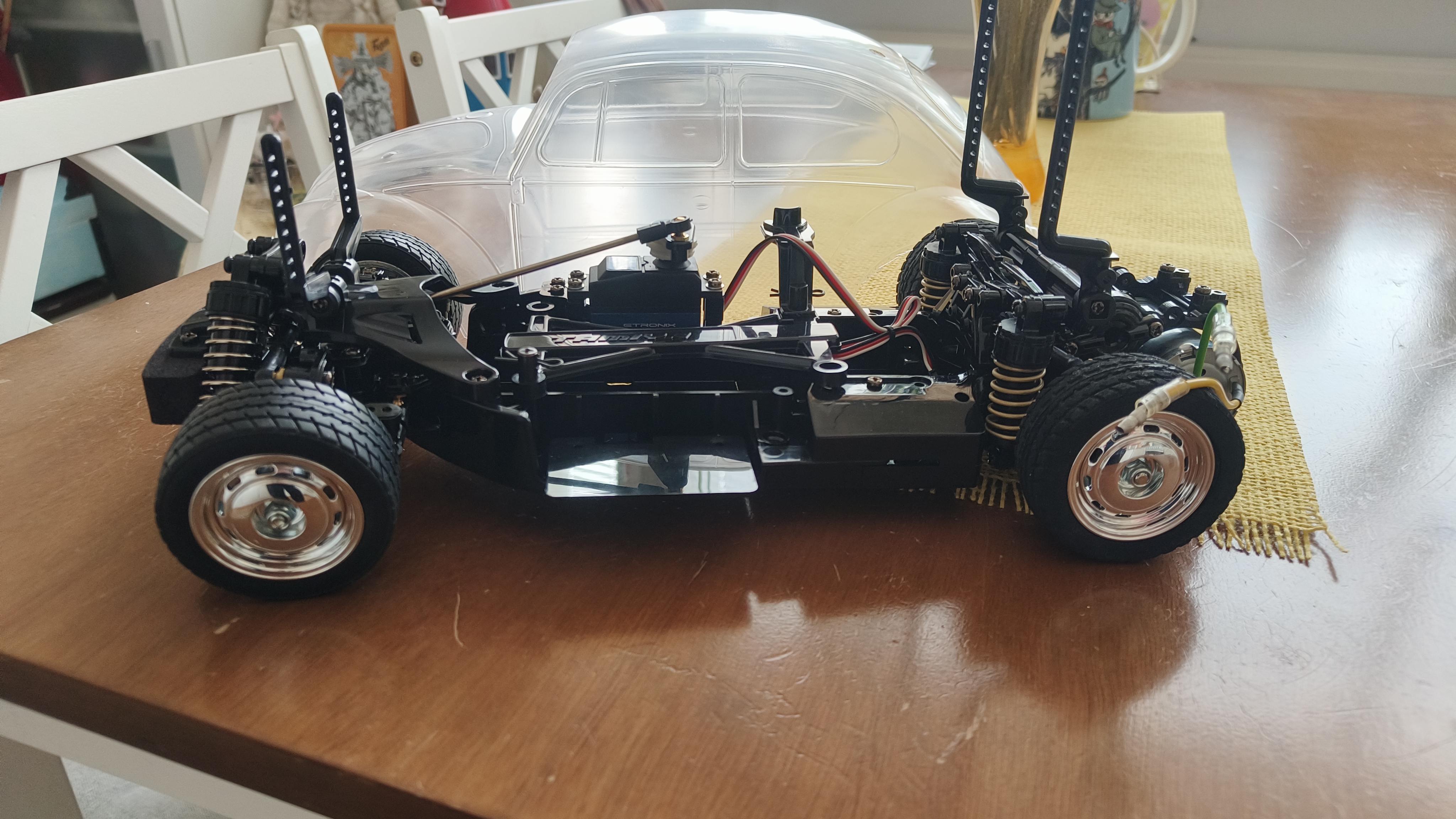

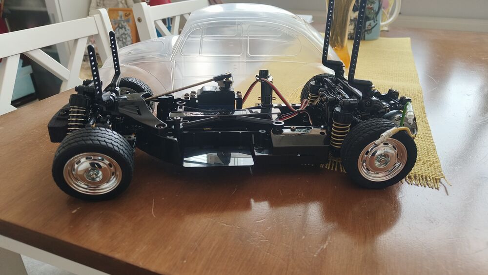

No ei siinä hirmu pitkään mennyt kun auton runko oli kasattu, kaikenlisäksi hyvä tuuri kävi sen suhteen että mun aikaisemmasta Tamiyan Subarusta projektista oli jäänyt metallisia laakereita kun niitä tuli iso kasa tilattua. Nämä laakerit kävivät suoraan tuohon Volkkarin runkoon.
Toistaiseksi vielä pitäisi maalata kori ja renkaat pitäisi suunnata oikein. Tällä hetkellä tuo ohjaus servon paikka pitäisi suunnitella eri tavalla, ehdottomasti haluaisin sen vaakatasoon jotta se ei olisi sitten sisustan tiellä.

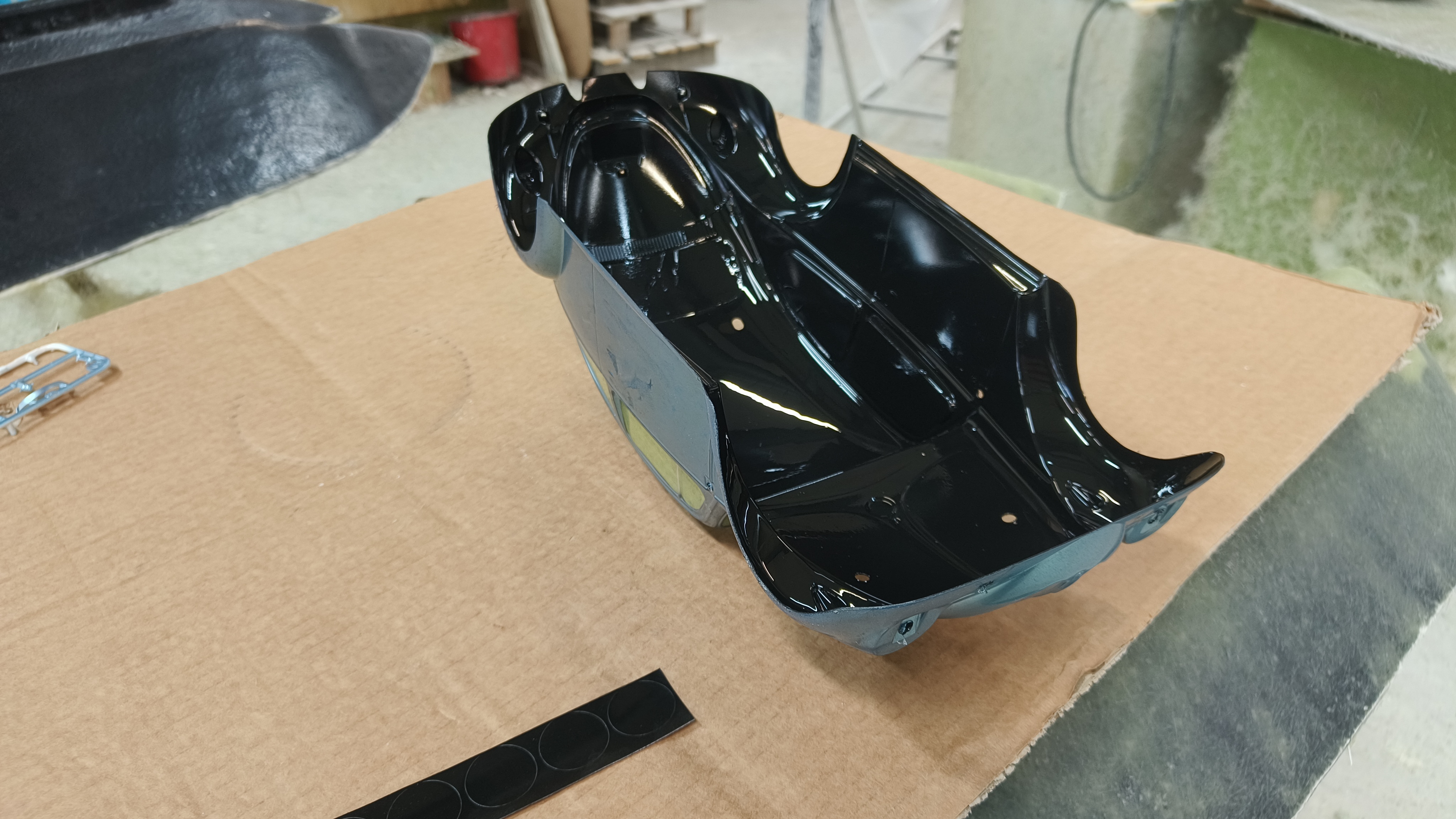

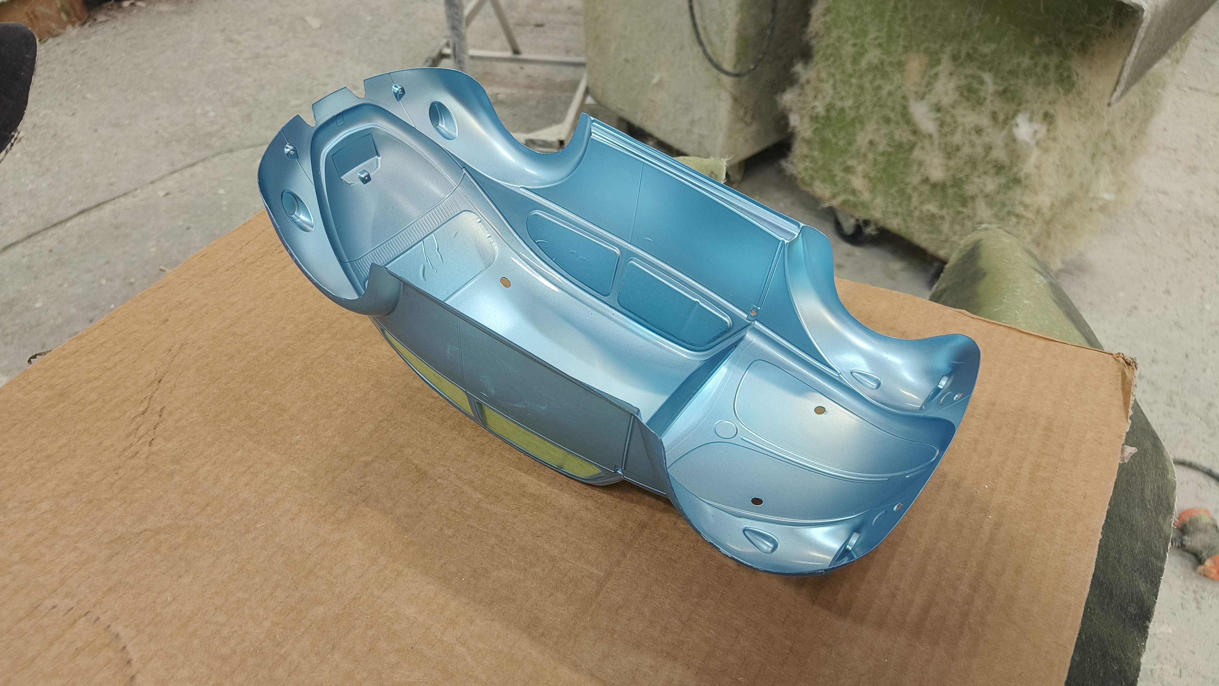

Maalauksen aika.

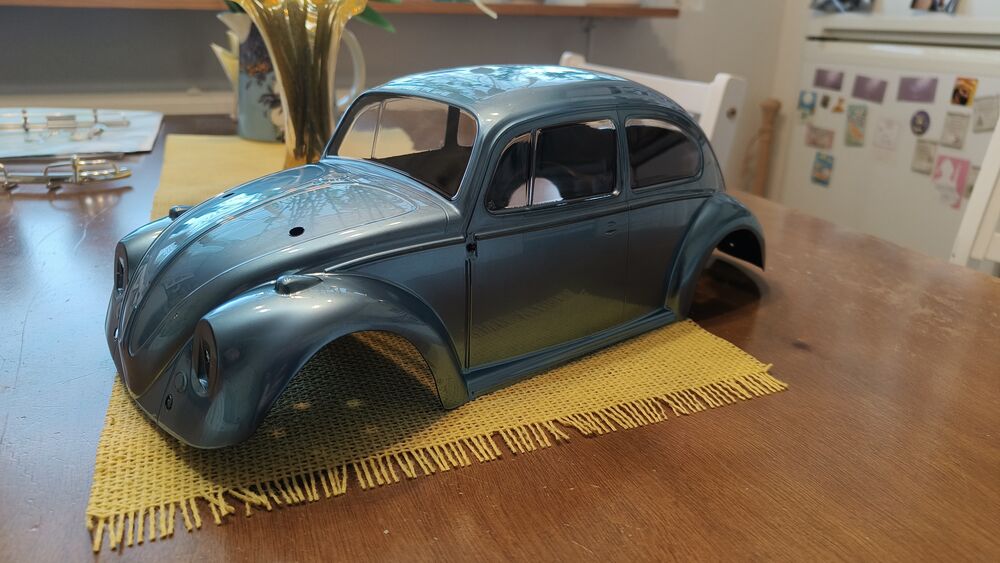

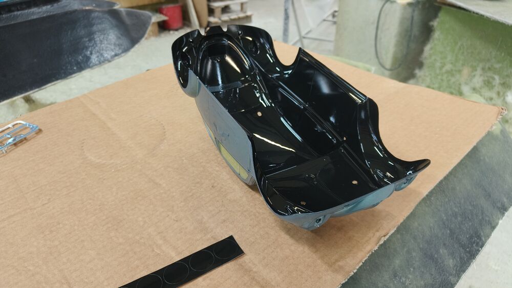

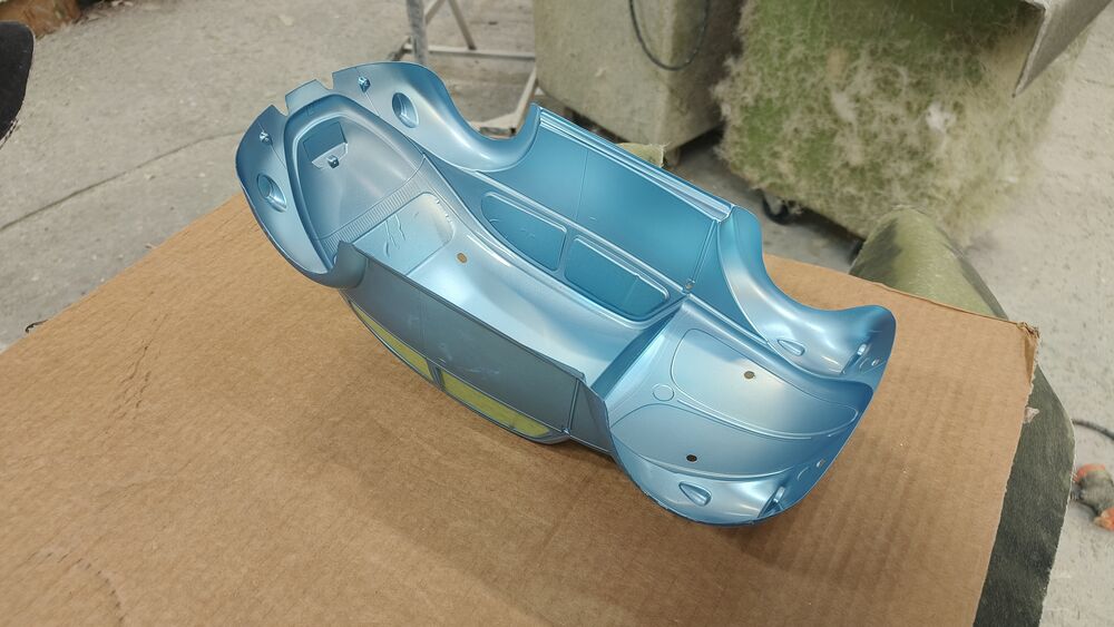

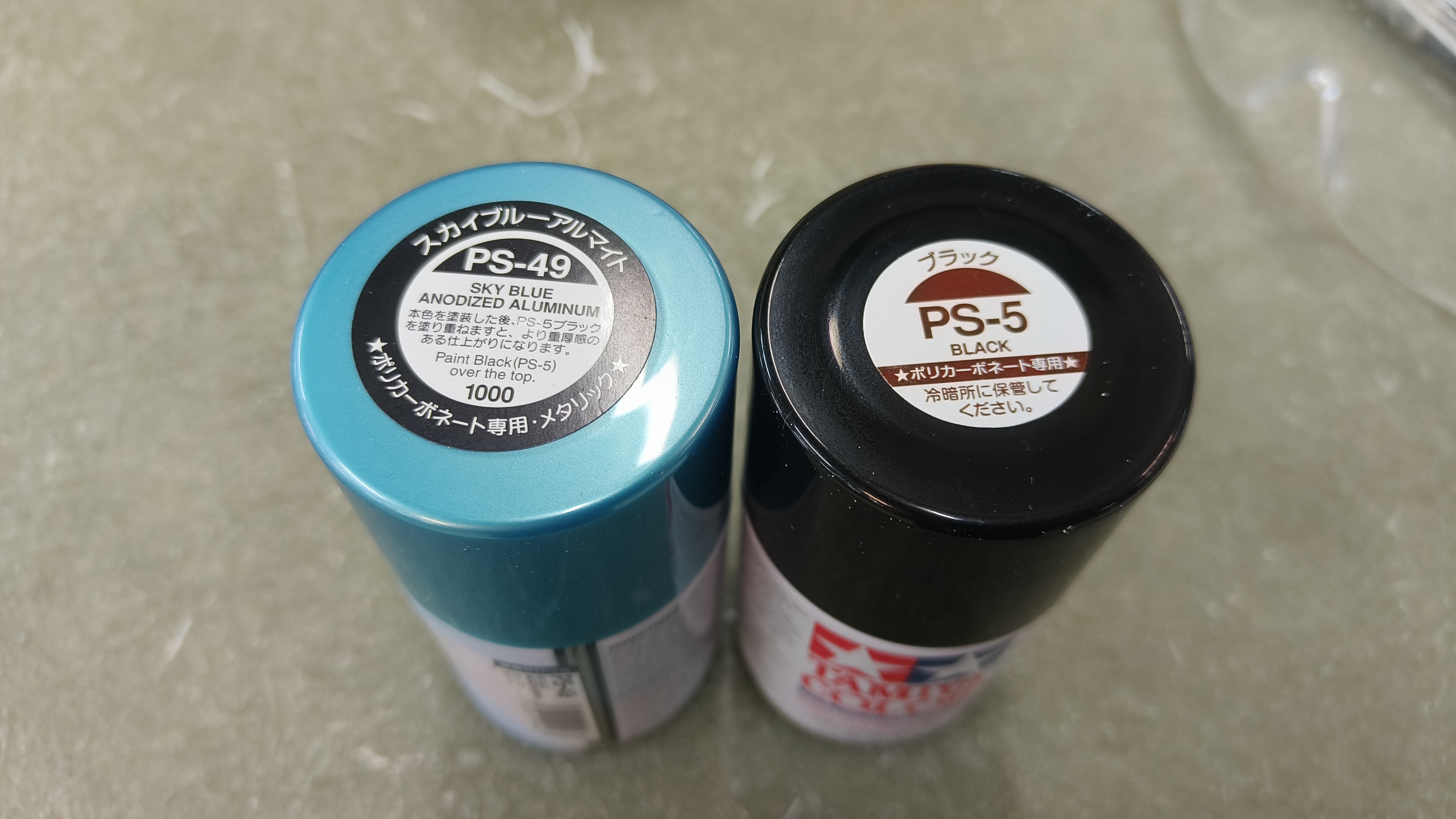

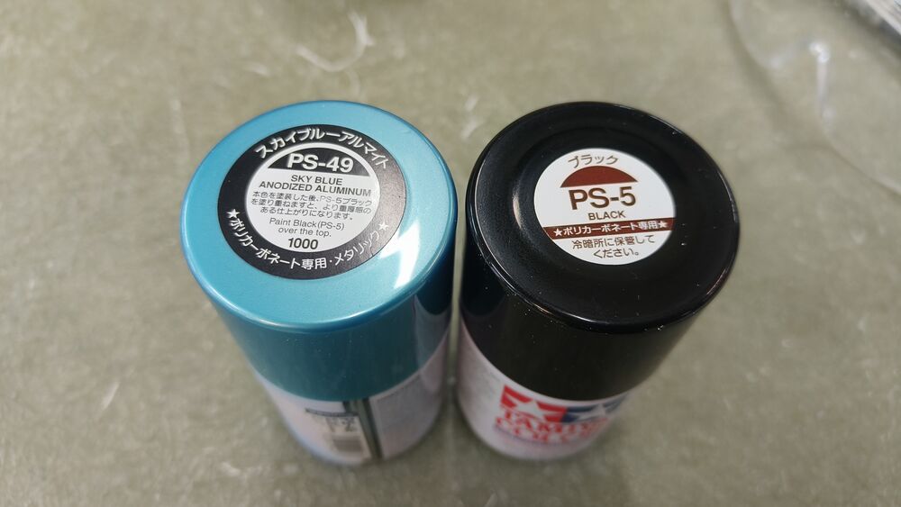

Väriksi valikoitui taivaan sininen ja koska kyseessä on efekti maali niin tähän suositeltiin että lopuksi sinisen värin päälle maalataan musta väri.
Joten ei muuta ku ensimmäinen väri pintaan.
Ja sitten musta väri sinisen päälle.

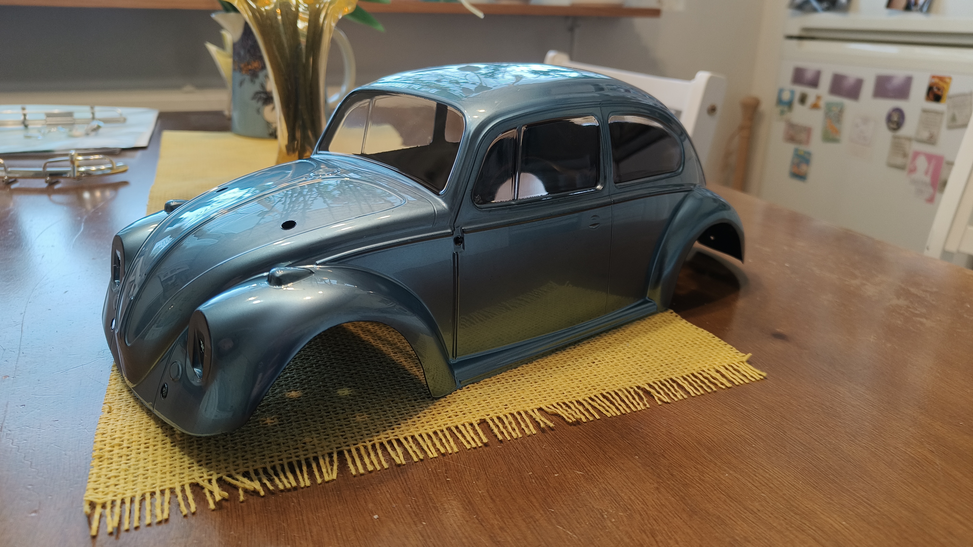

Tässä olisi lopputulos maalauksen osalta.
Ihan ei niin hyvin onnistunut kuten toivoin, varmaan olisi saanut olla tuota sinistä väriä vielä toinen purkki. Epäilen että paksumpi kerros olisi pitänyt olla?
Vähän joistakin kohtia musta väri tuntuisi tulevan tuon sinisen läpi mutta tuolle ei nyt mitään voi.

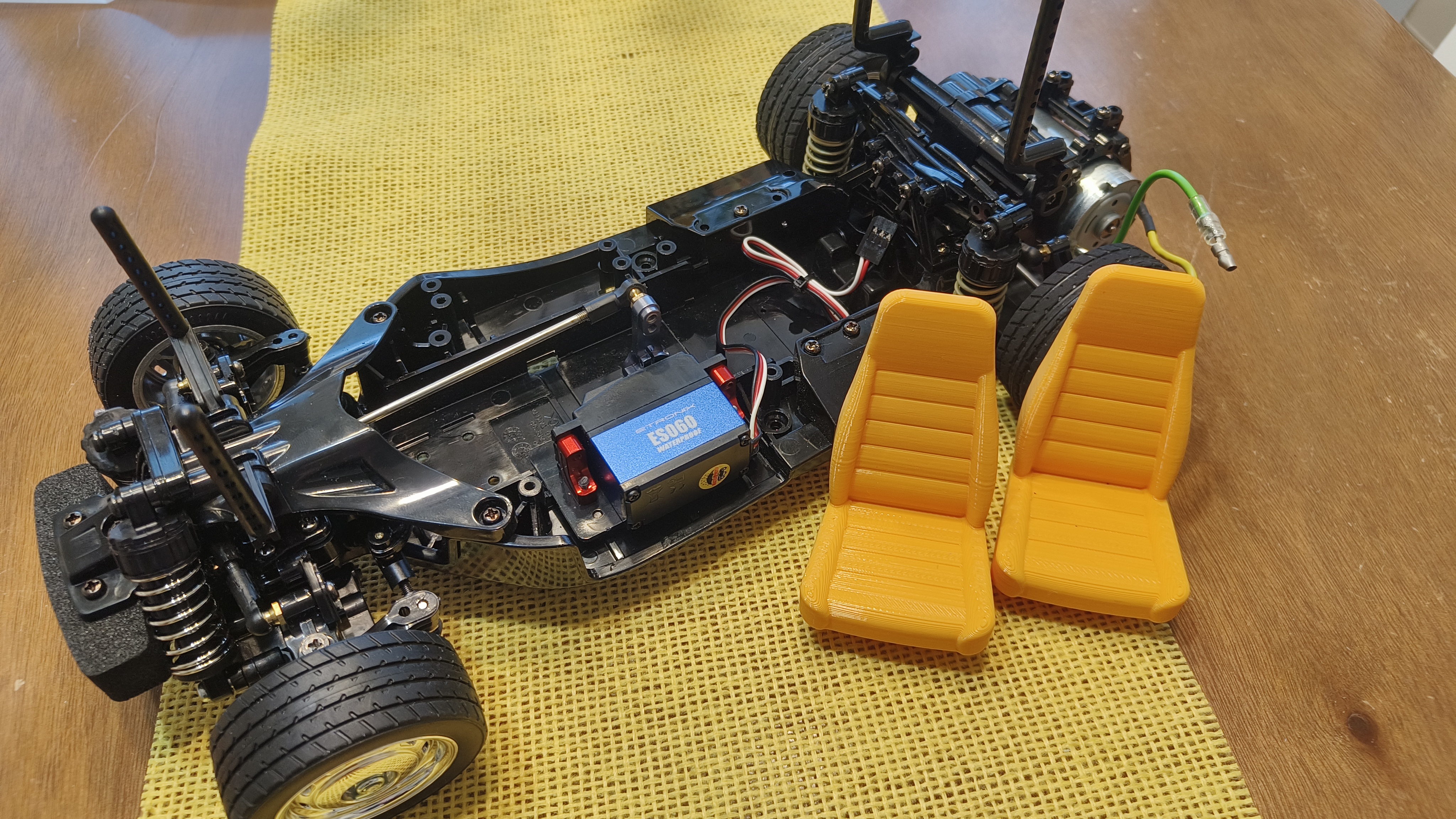

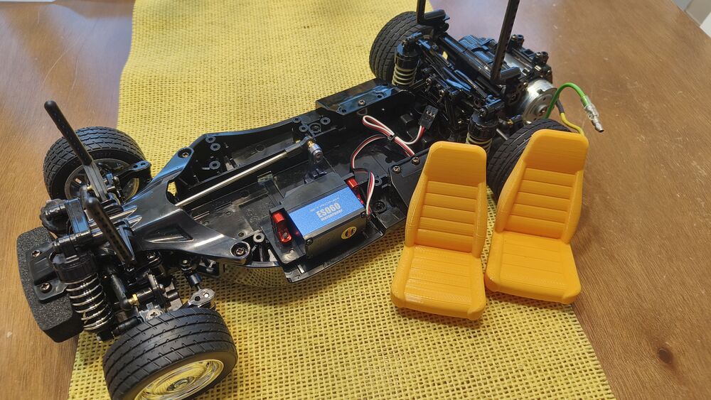

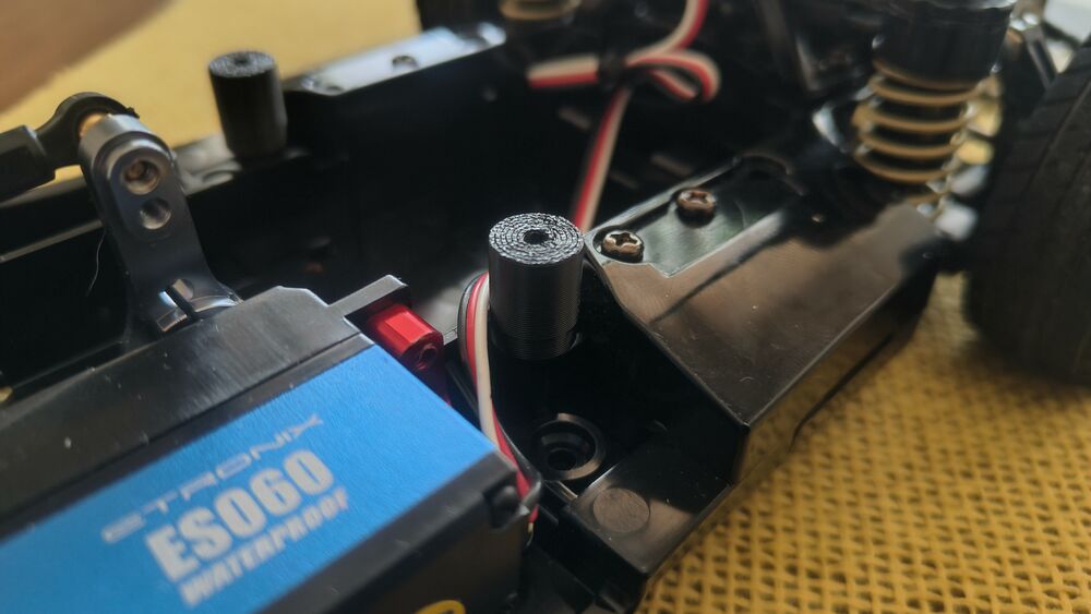

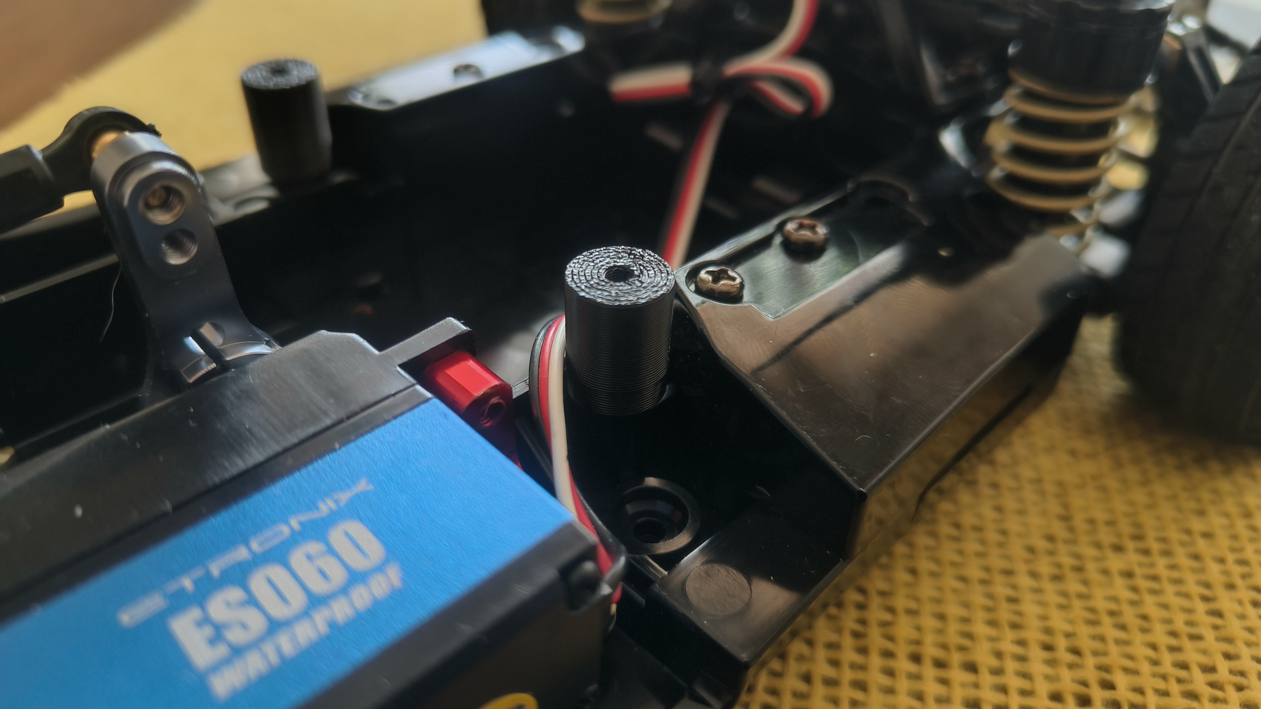

Pari testi penkkiä tuli tulostettua ja sen verran mitä niitä sovitteli, niin enempi tulin siihen johtopäätökseen että tuon nykyisen ohjaus-servon paikka on vaihdettava. Muuten menis ihan turhaksi säätämiseksi tuon sisustan kanssa.
Joten pikkasen sommittelua ja dremeli käteen, nips naps ja valmista. Ohjaus-servon varsi tietty nousee vielä korkealle mutta se on pienempi paha kuin että koko servo ois korkealla.

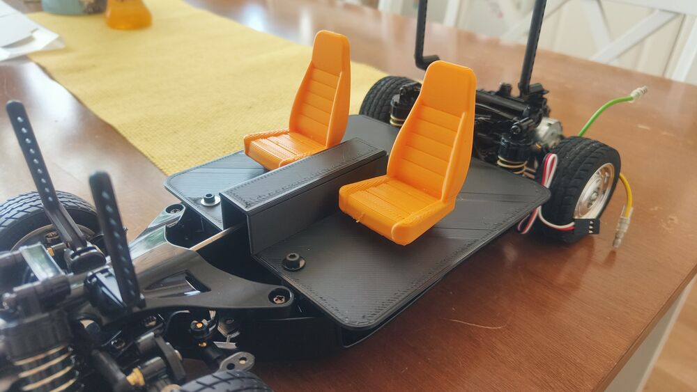

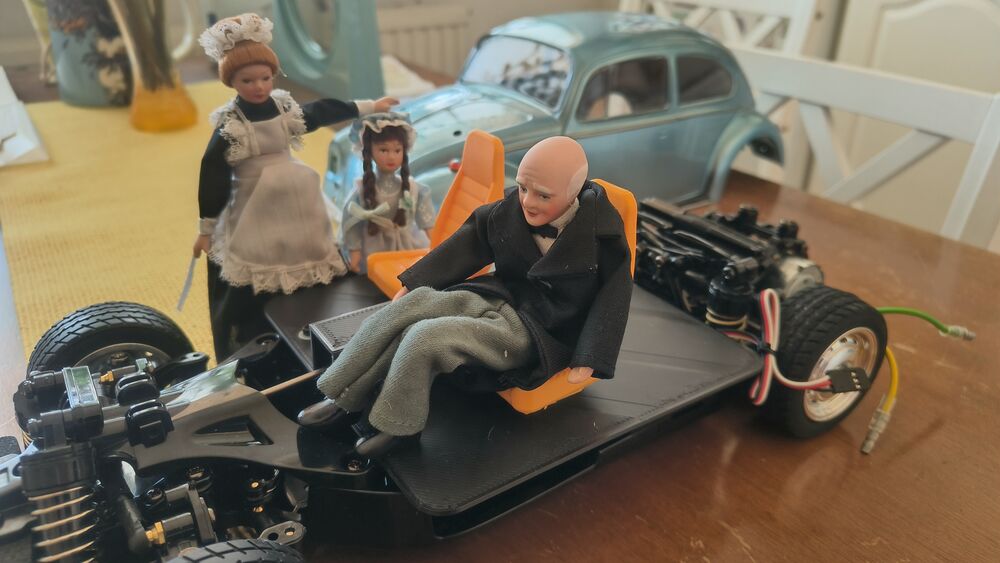

Nyt alkaa sitten se homma mitä vihaan yli kaiken RC auto touhuilussa, eli sisustan teko.

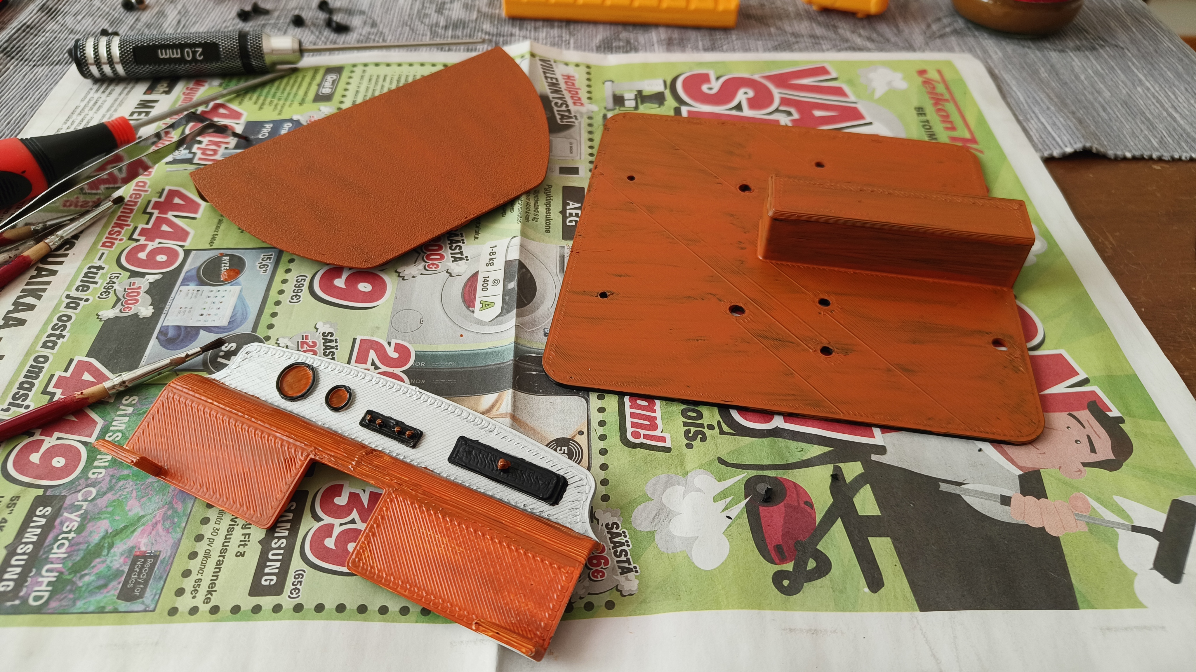

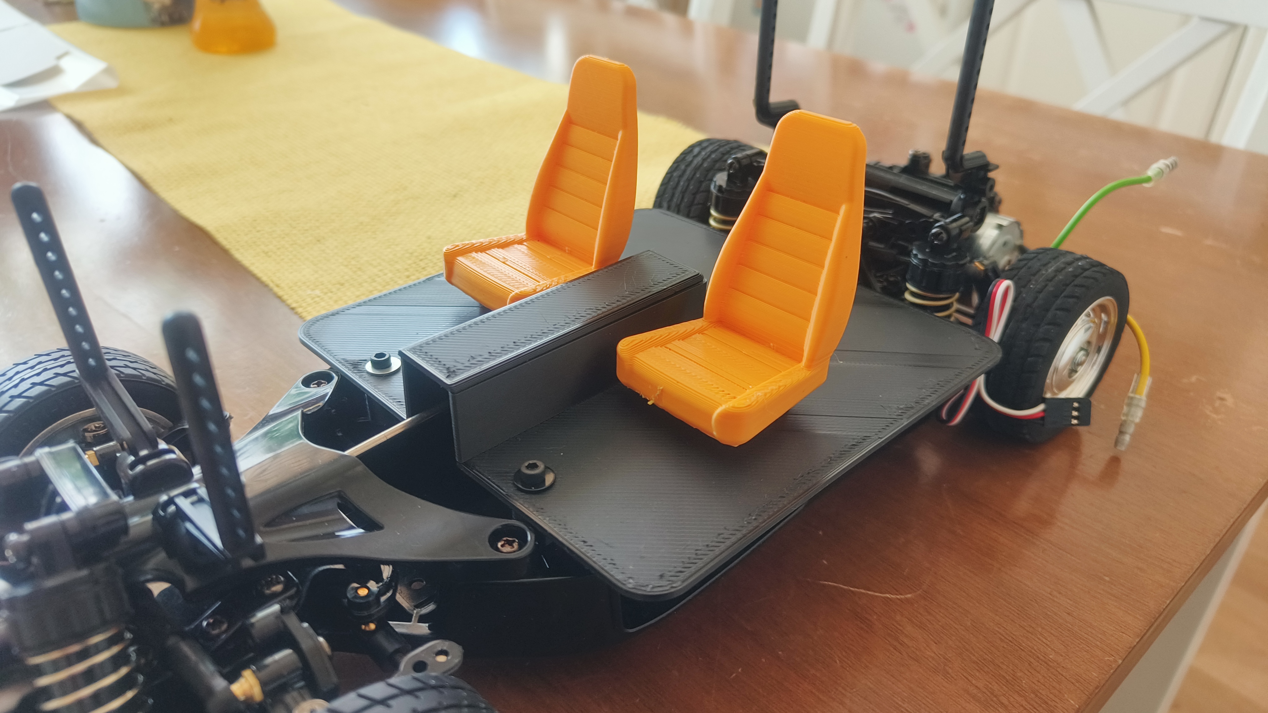

Ensimmäinen homma oli tehdä lattia tuohon autoon, joka sit piti vain 4 kertaa tehdä uudestaan jotta se vihdoinkin sopi tuohon. Jostain kumman syystä vaikka kuinka yritti ruuvien reikiä mittailla niin ei ne vaan osunu paikoilleen. Penkit taas löytyi thingiverse sivustolta.
Nyt kun lattia oli saatu tehtyä niin heti seuraava ongelma, eli lattiaa piti saada ihan pikkusen ylemmäs. No tää rasti ei ollu paha, piirsin ja tulostin tuommoset pienet korokkeet kun Tamiyan rungossa oli valmiit ruuvien paikat.

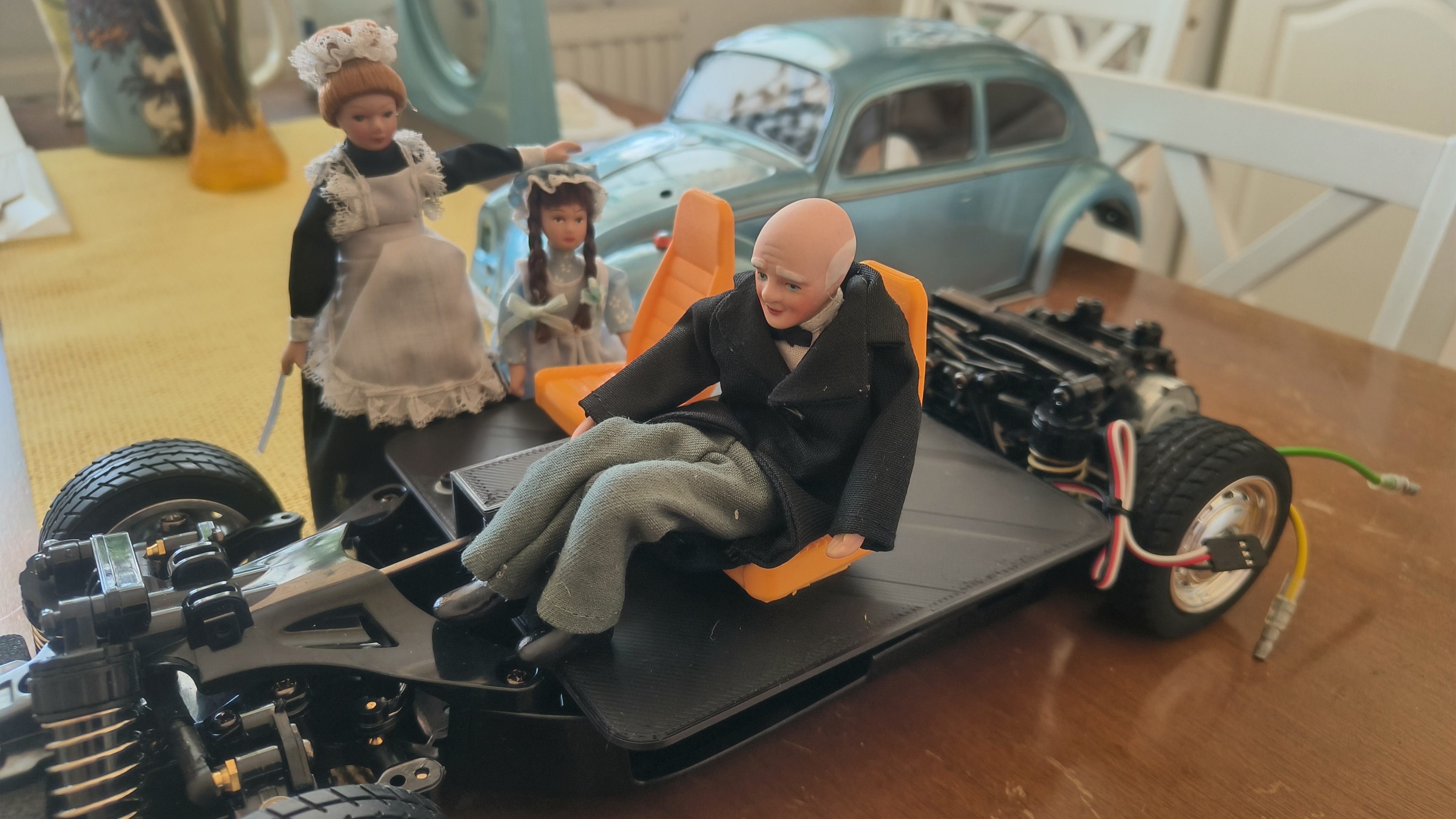

Perhe saapui myös tänään, eivät varmaankaan ole oikein tyytyväisiä kun auto on ihan keskeneräinen. Mutta isäntä päätti ottaa koe istunnon nyt alustavasti.
Jatketaan taas lisää kunhan saadaan jotain aikaiseksi.

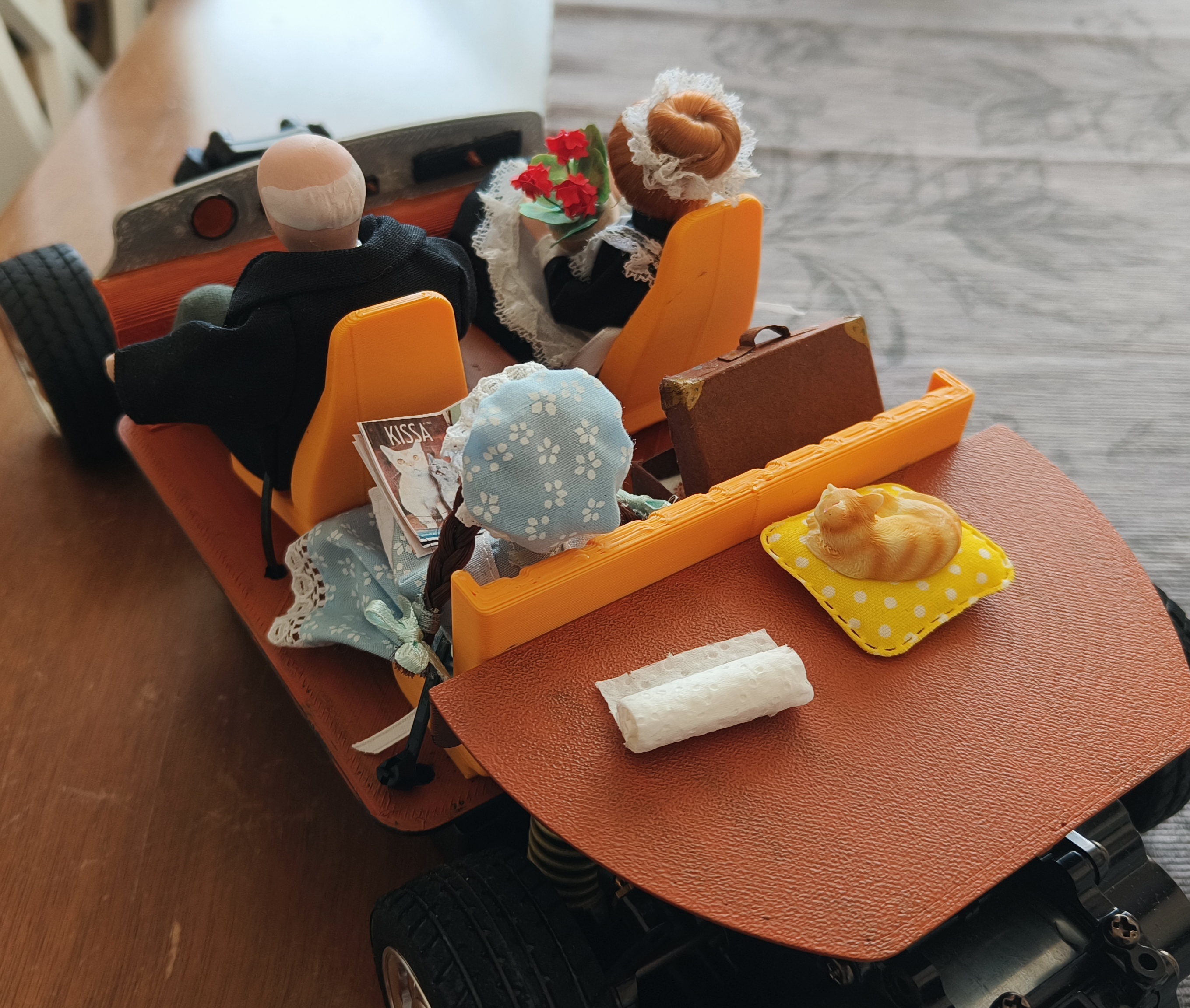

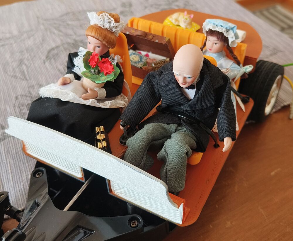

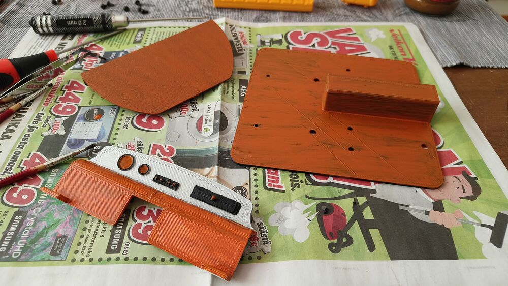

Mutta sisustan teko jatkuu, alunperin tuo sisusta oli siis musta lukuunottamatta penkkejä. Aika synkältä tuo kyl näytti et väriä kaipaisi kovasti, joten ei muuta kun pienoismallimaalit esille ja maalaamaan.
Ihan valtava ero kyl täytyy sanoa, jotenkin paljon elävämpi.

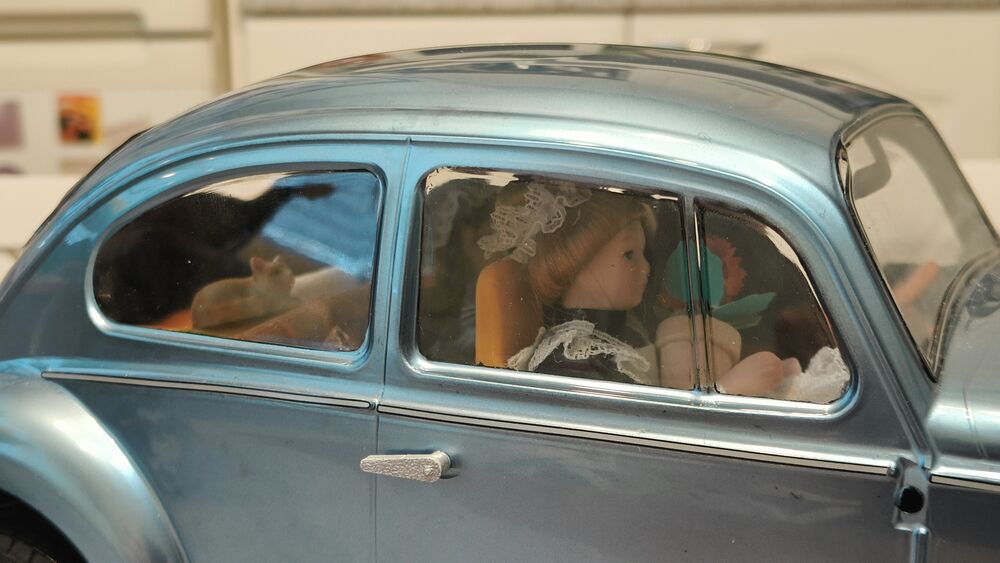

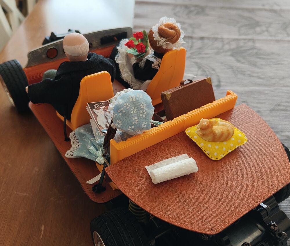

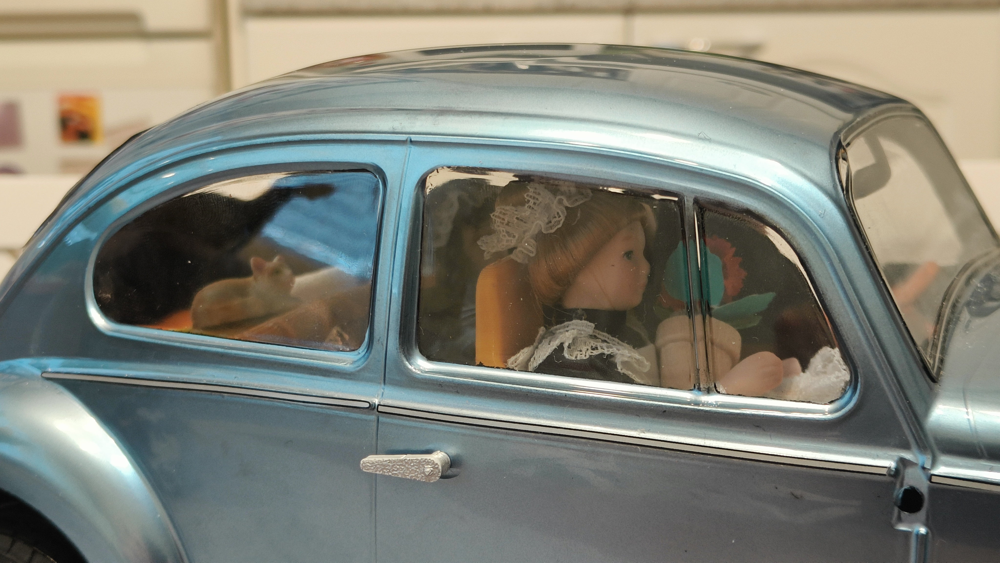

Sitten vaan sisusta paikoilleen ja sovittamaan figuureita, nämähän sopikin oikein hyvin paikoilleen.
Kun figuurit oli kiinnitetty, niin ei muuta ku hirmu paljon kaikkea scale tavaraa kyytiin. On kissafani lehteä, ruukku kukka, käsilaukku, matkalaukku, kissa, ja mun suosikki, talouspaperi rulla.
Toistaiseksi ratti on vielä asentamatta.
Vielä on paljon tekemistä mut onneksi kiire ei ole.
Tässä vielä vähän lisää kuvia missä mennään.

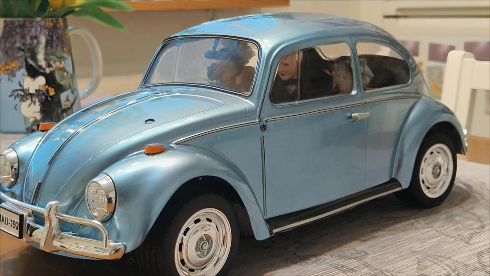

Kupla Volkkari valmiina.
Viesti Kirjoittaja Naturaali81 »

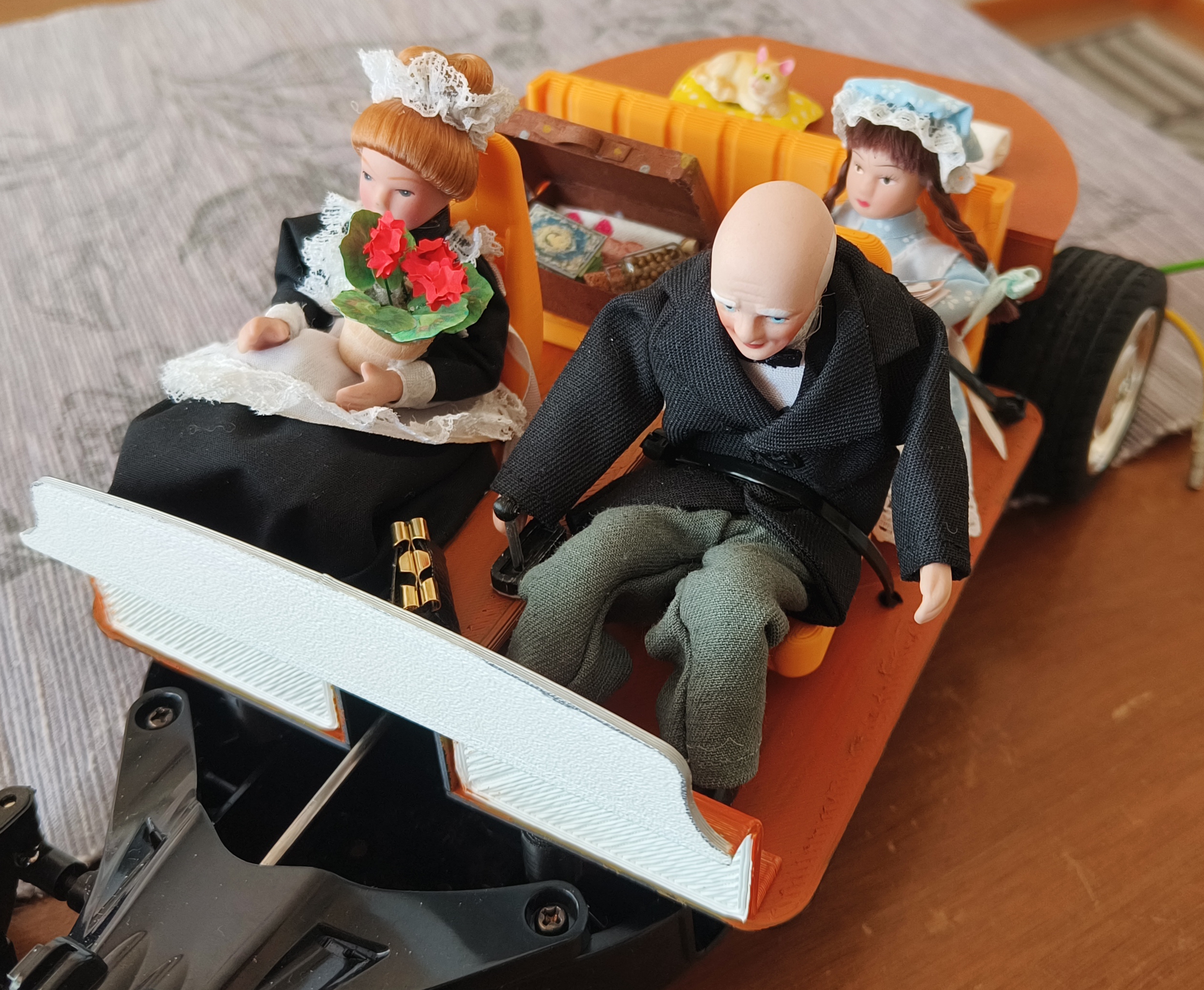

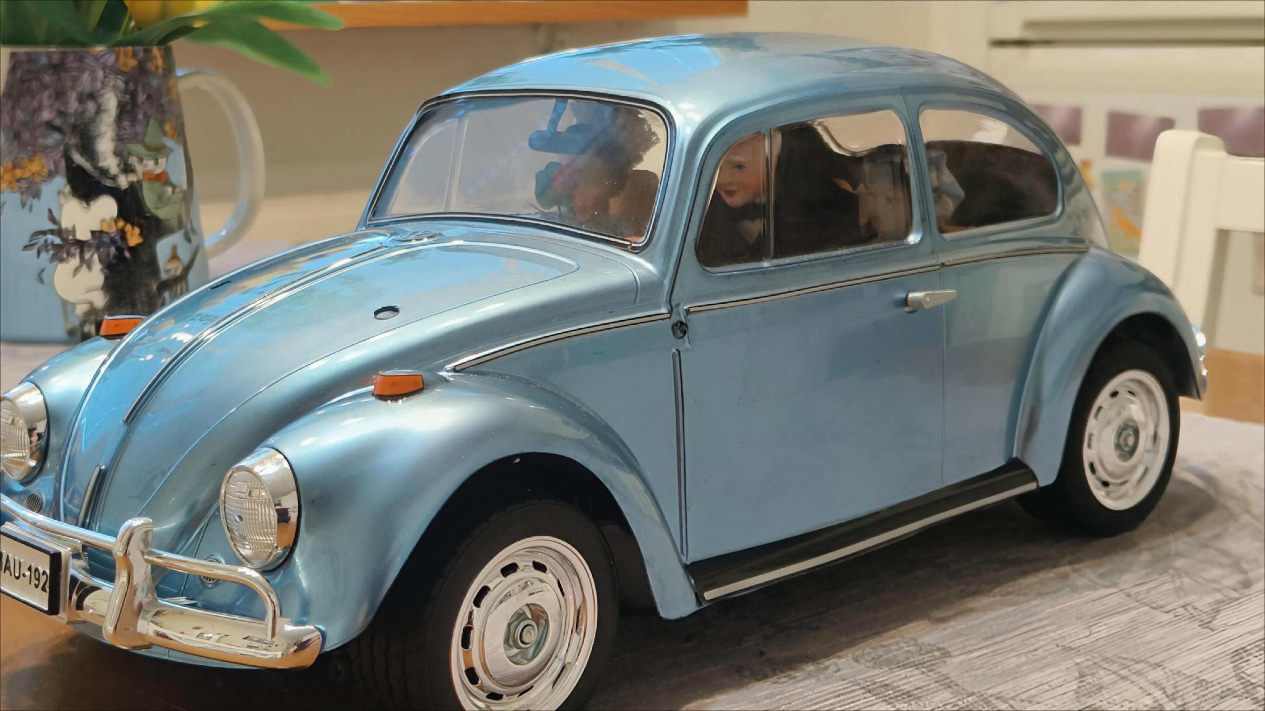

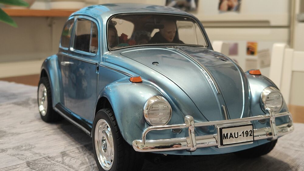

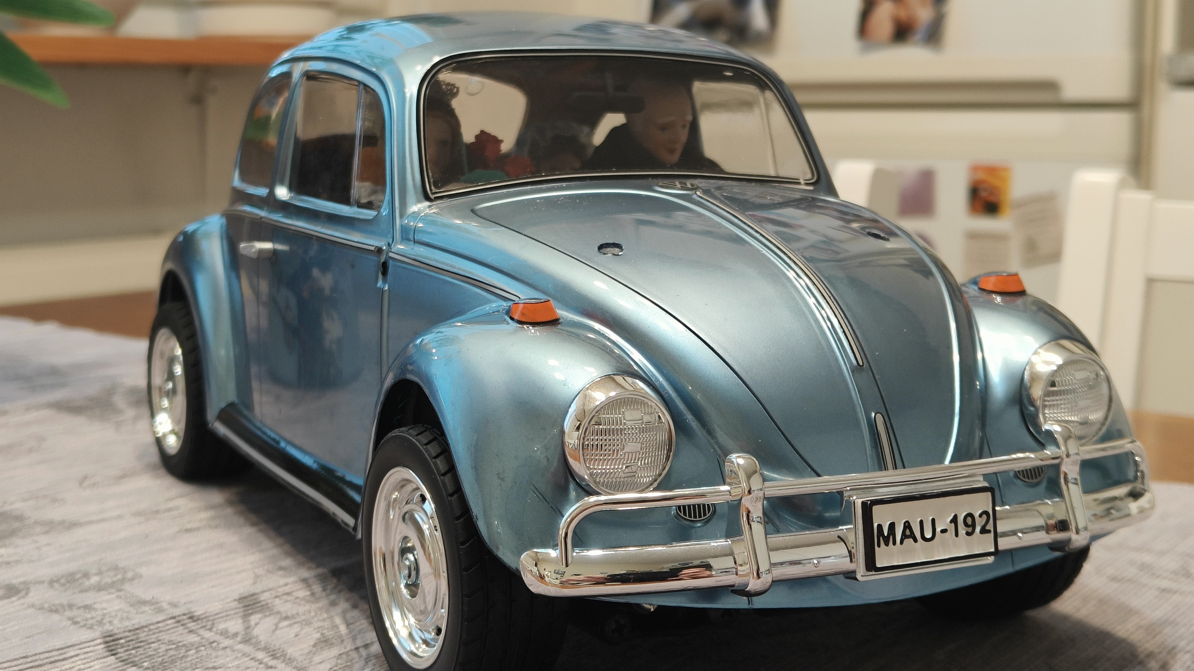

Nytpä se olis volkkari valmis, vaikka eihän nää ikinä valmiiksi tule mut suurinpiirtein valmis.
Jossain vaiheessa olis tarkotus viritellä tuohon toimivat ajovalot, sisälle sisävalo ja tuulilasin pyyhkijät. Vähän kiinnostaa jos joskus saisi myös viritettyä moottori äänet tuohon jos vaan löytys sopivan pieni ääni moduuli.
Tässä nyt muutama kuva vielä.

Kyllä vaan on hieno auto!! Äänimoduliksi suosittelen ESS Dualia tai Onea. Sen kun avaa niin sisällä on vain kaiutin tai kaksi ja piirikortti painonappeineen on tulitikkuaskia hieman pienempi. Kaiuttimet voi laittaa sopiviin paikkoihin ja vaikka tulostaa niille kotelot, vaihtaa ne pienempiin tai mitä vain. Saa aika modulaarisen äänimodulin siis, jos jaksaa väkertää.
En tiedä löytyykö volkkarin ääniä sille, valikoimaa kyllä on jonkin verrankin erilaisiin autoihin..

Kiitos. Tosiaan jompikumpi noista vois olla hyvä, vielä kun sen purkais ja laittaisi vähän pienempään pakettiin.
