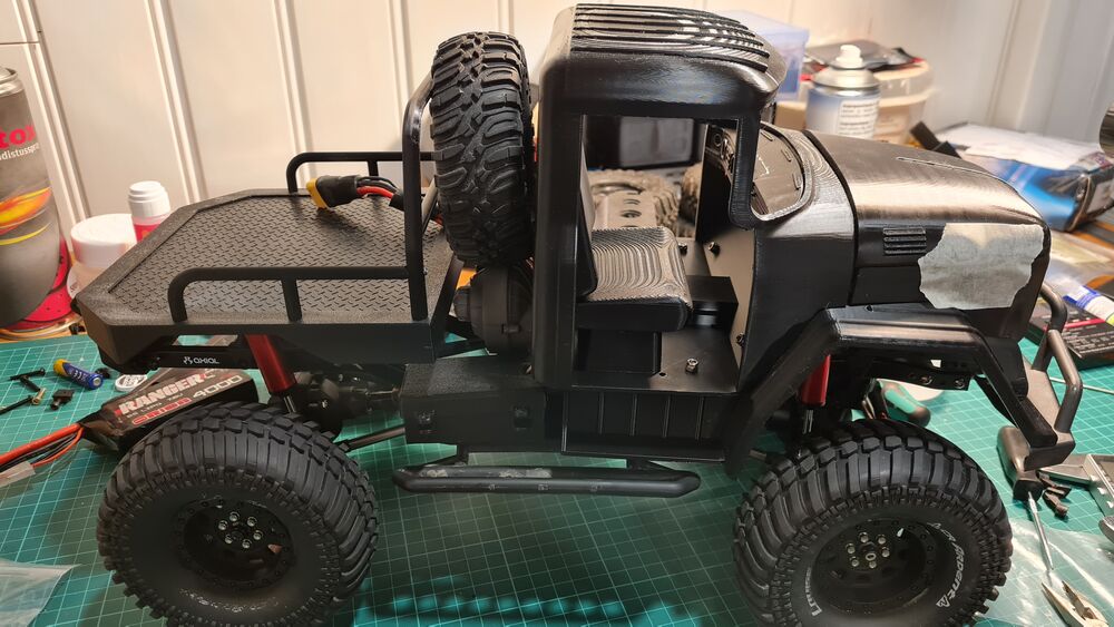

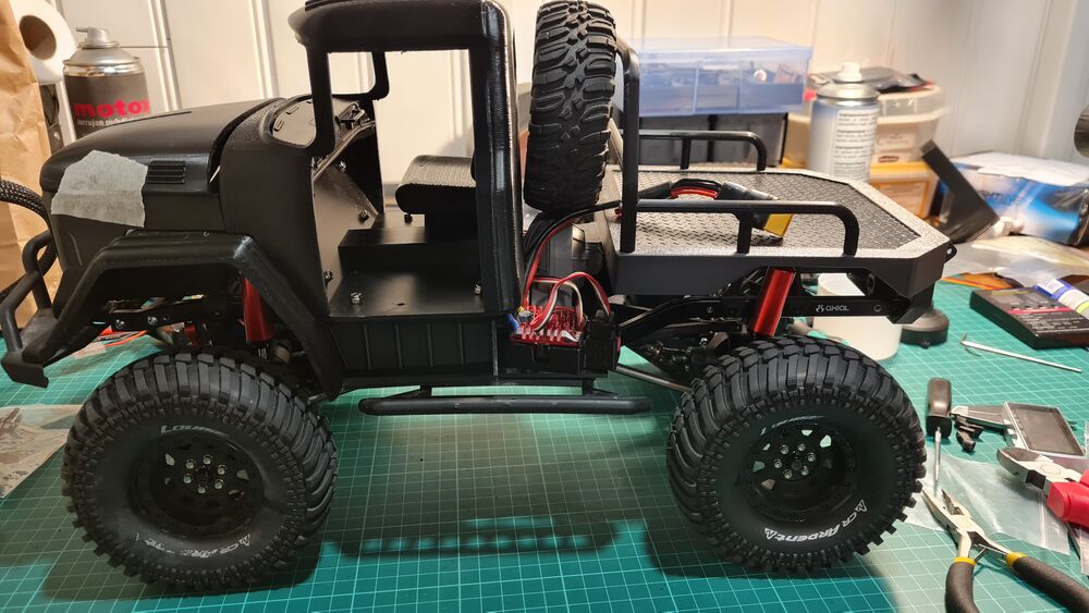

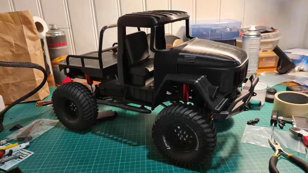

3D-tulostin tuli hankkittua tuossa hetki sitten, ja mielessä pyörinyt tietysti korin tulostaminen autoon. Foorumilta SCX10.1 runko, akselit, renkaat vainteineen ja vaihdelaatikko, iteltä löytyi RC4WD 45t mosa ja 1080 nopari. Servo, radio plus vastari ja iskarit Injoralta ja sit olikin jo liikkuva alusta kasassa.
Päätin jo heti että tästä tulee joku häröilyvehje, jossa on kori/nuppi ja takana flatbed, todellinen truggy koska rekka.
Flatbed löytyikin Thingiversestä, ja sitten alkoi korin miettiminen. Unimog ekana oli mielessä, mutta jotenkin se alkoi olemaan vähemmän kiehtova kun löytyikin kaikkea muuta kivaa. Pointtina oli, että eka printtikori sais olla ilmainen. Ja sen valinnan kanssa voi tiedostaa myös sen että muokkauksia saattaa joutua tekemään ja lisäosia suunnittelemaan/tulostamaan. Ja se olikin juuri osa syytä, pääsee suunnittelemaan! Itellä on amiksesta 3 vuoden kokemus 3d-piirustuksesta konetekniikan puolelta, tästä on vaan sellanen ~19 vuotta aikaa. Tinkercadia tullut nyt pyöriteltyä jonkin aikaa ja Fusion on myös tulilla, siitä se taas lähtee.
Koriksi valikoitu Zil 131, josta löytyi hyvät filut Thingiversestä. Normaalistihan tuosta on tehty 6x6 autoja, mutta muutama lyhyempi 4x4 löytyi myös ja se näytti just siltä mitä hain! Kori on nyt tulosteltu viikon mittaan ja pitäisi sitä alkaa kasaamaan ja miettimään kiinnitystä. Lokasuojiin pitää tehdä reikää iskareille, muuten saattaa olla aika iisi kiinnitys. Akun ajattelin laittaa lavalle, tulostan sille jonkun laatikon tms mihin saa jemmattua.
Ruosteinen tästä tulee, sen verran tiedän. SIsusta on juuri tulostumassa, siitäkin oli valmiit tiedostot saman tyypin tekemänä.
Tässä linkit tiedostoihin:
Zil 131: https://www.thingiverse.com/thing:3532311
Sisusta yms: https://www.thingiverse.com/thing:3535353
Flatbed: https://www.thingiverse.com/thing:3370625

Hienoa että saadaan lisää printtikoreja tänne! Mihin materiaaliin päädyit?

Ihan perus PLAlla mennään.
Noi linkkaamasi lisäosat on sit 1/16 autolle, eli pitää skaalata isommaksi. Tuo mun on "remix" alkuperäisestä 1/16 kamppeesta, joka on skaalatu ja vähän modattu sopivammaksi 1/10 runkoihin.
Mihinkään tämä ei ole edistynyt, pitäis maalata sisusta ja liimailla kiinni, sit sais koria kasaan ja alkaa miettimään kiinnitystä.

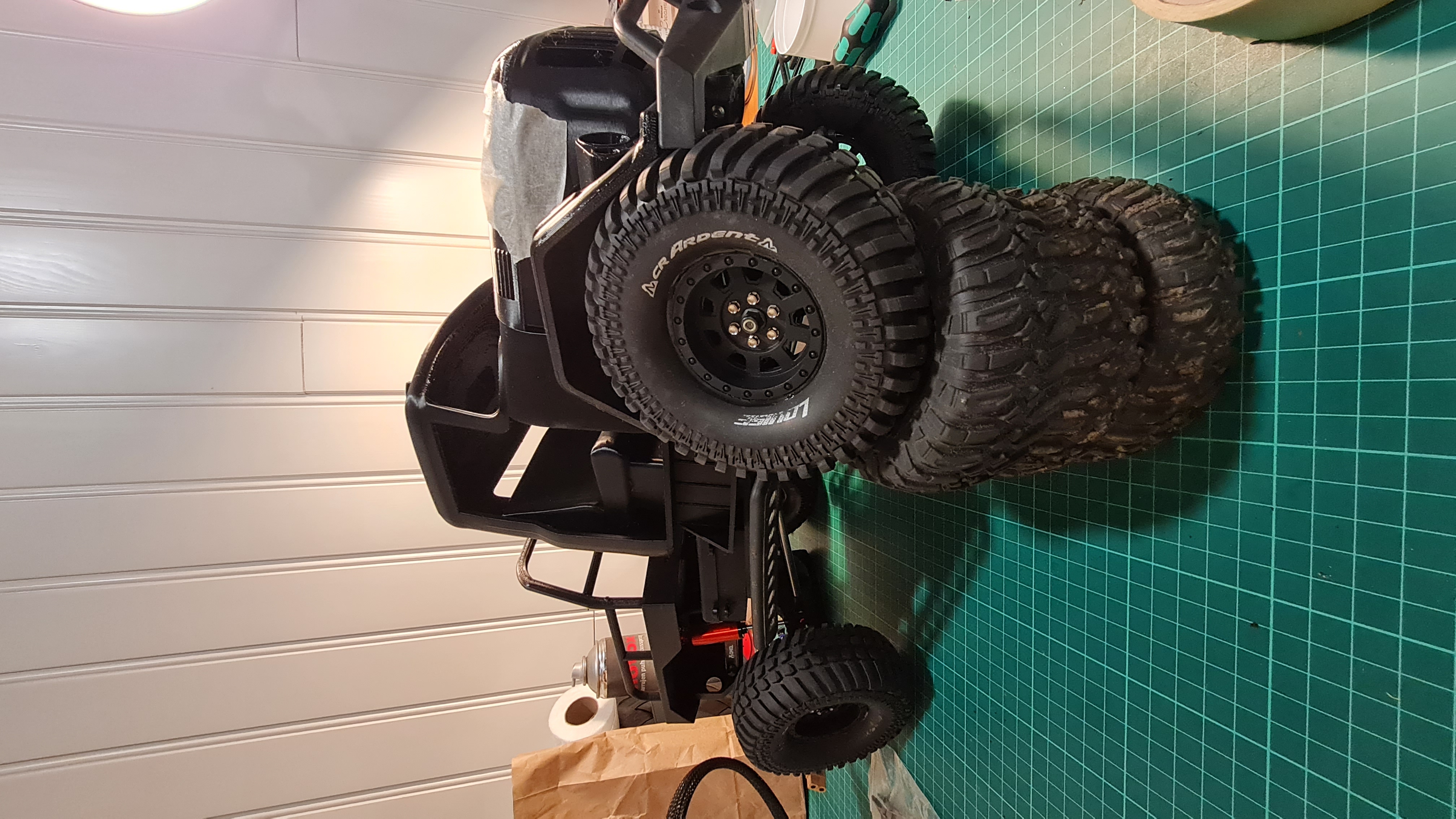

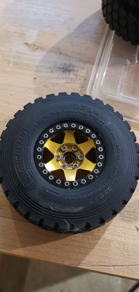

Tämä huutaisi traktori kuvioisia renkaita! Siisti projekti. Tämäkin on osoitus kuinka tulostimet tuo lisäarvoa ja inspiraatiota harratukselle.

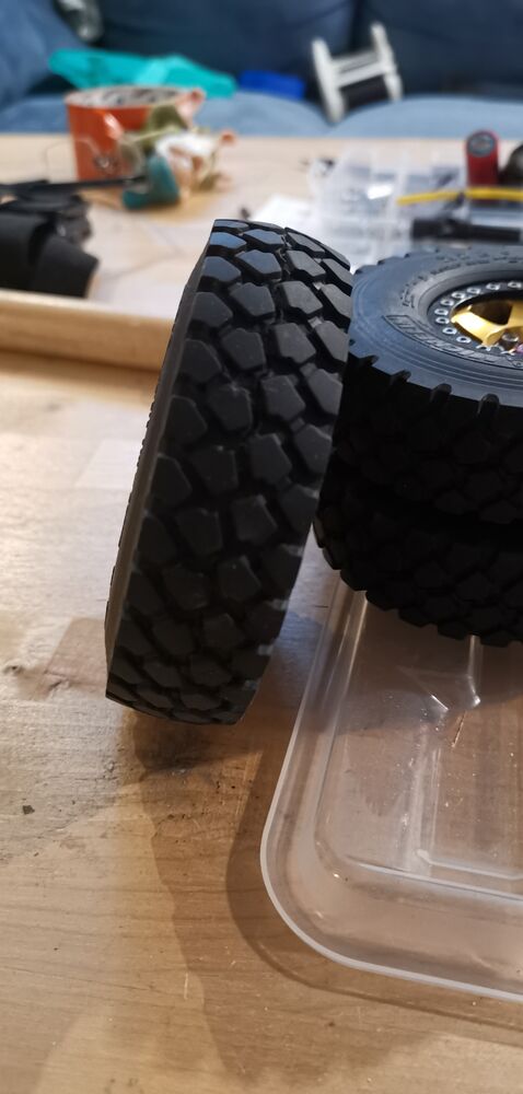

Tollaset
Jotkun ton tyyliset renkaat tohon sopis

Pisepise kirjoitti: Ma 31.03.2025 09:23 Tämä huutaisi traktori kuvioisia renkaita! Siisti projekti. Tämäkin on osoitus kuinka tulostimet tuo lisäarvoa ja inspiraatiota harratukselle.
Renkaat ei tosiaan ole vielä "ne" renkaat, just ton tyyppiset tai vastaavat vois olla hauskat. Pitää katsoa kun ton joskus saa kasaan, että kuinka isot mahtuu alla olemaan.
Aku67 kirjoitti: Ma 31.03.2025 11:27Tollaset
Eikä nämäkään huonot olis!

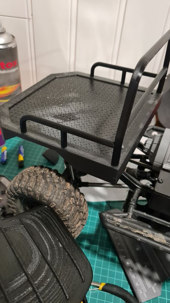

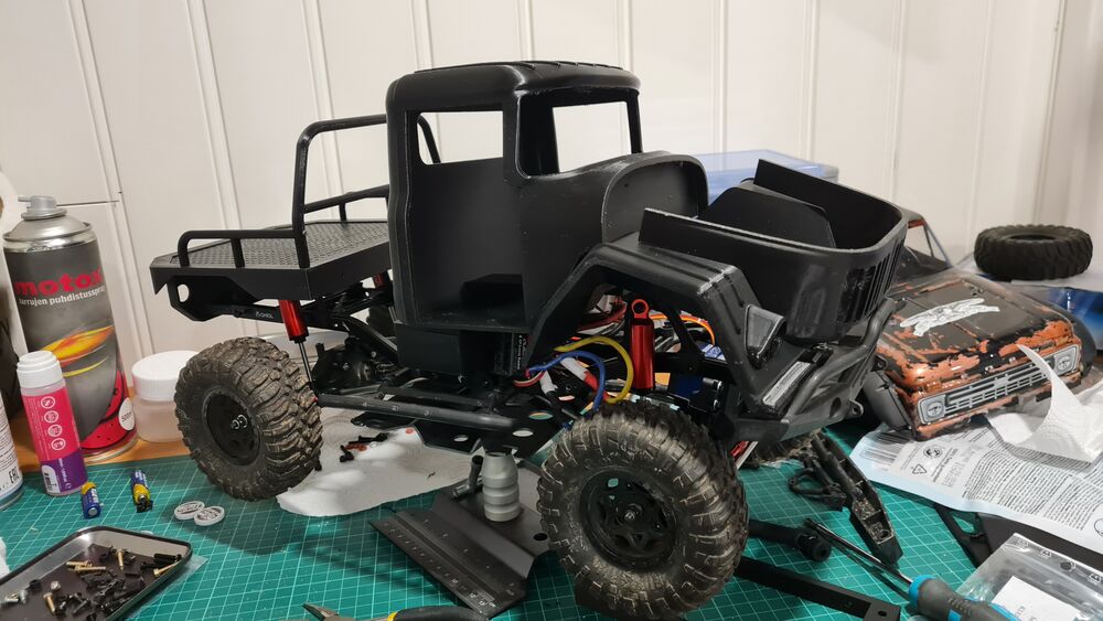

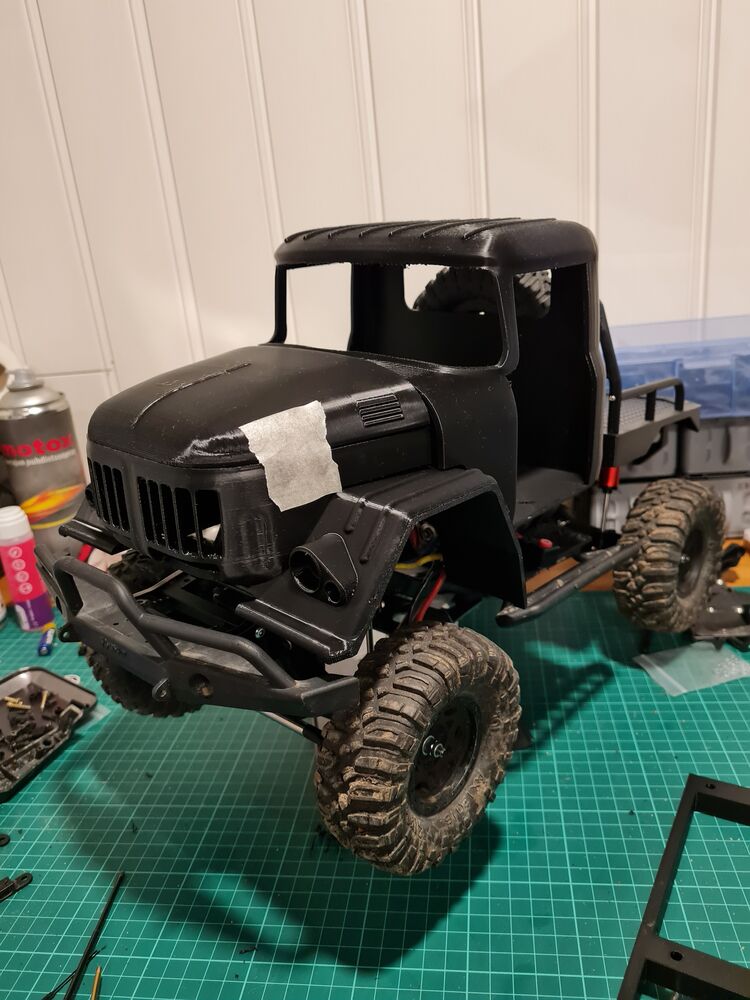

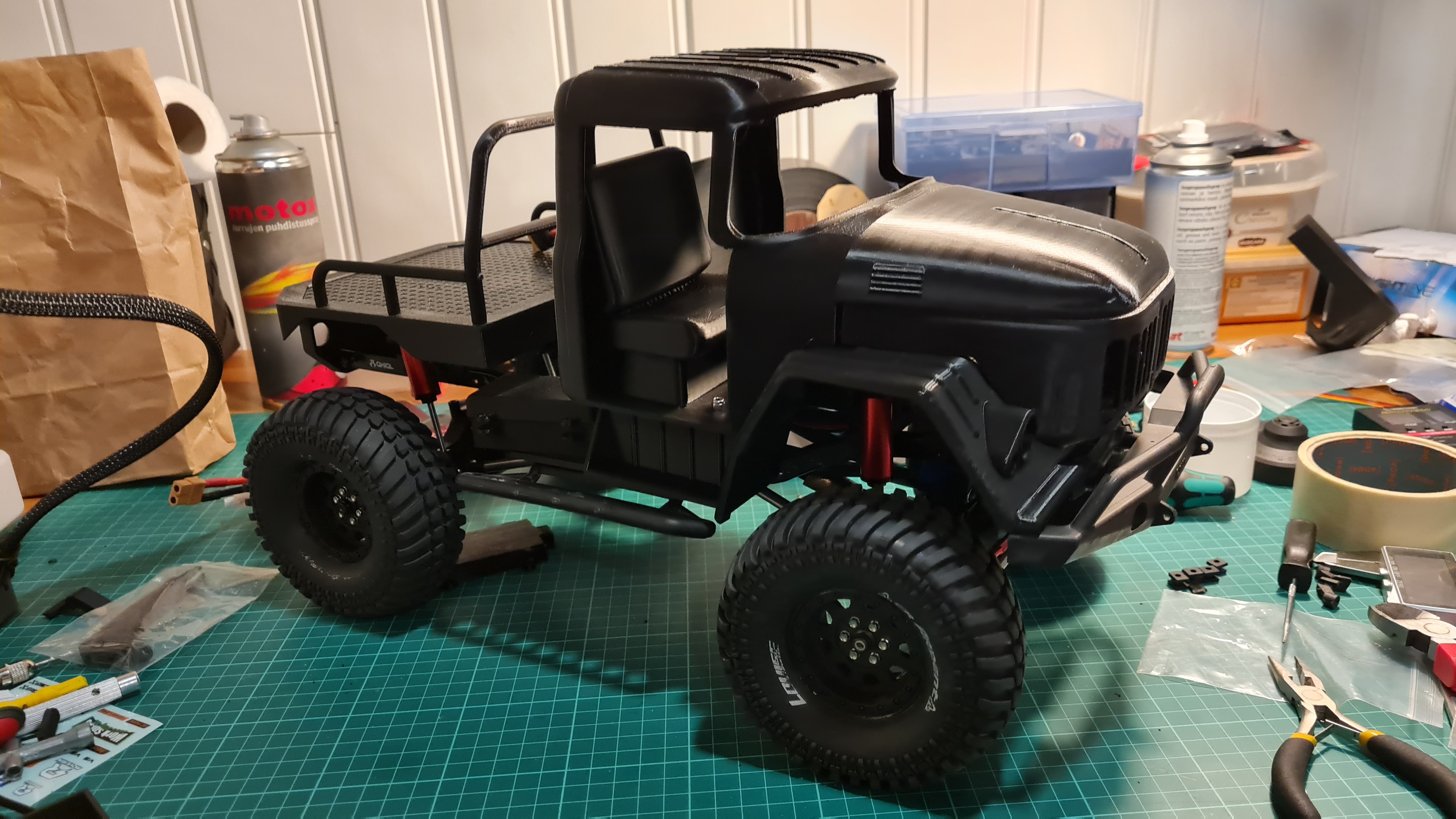

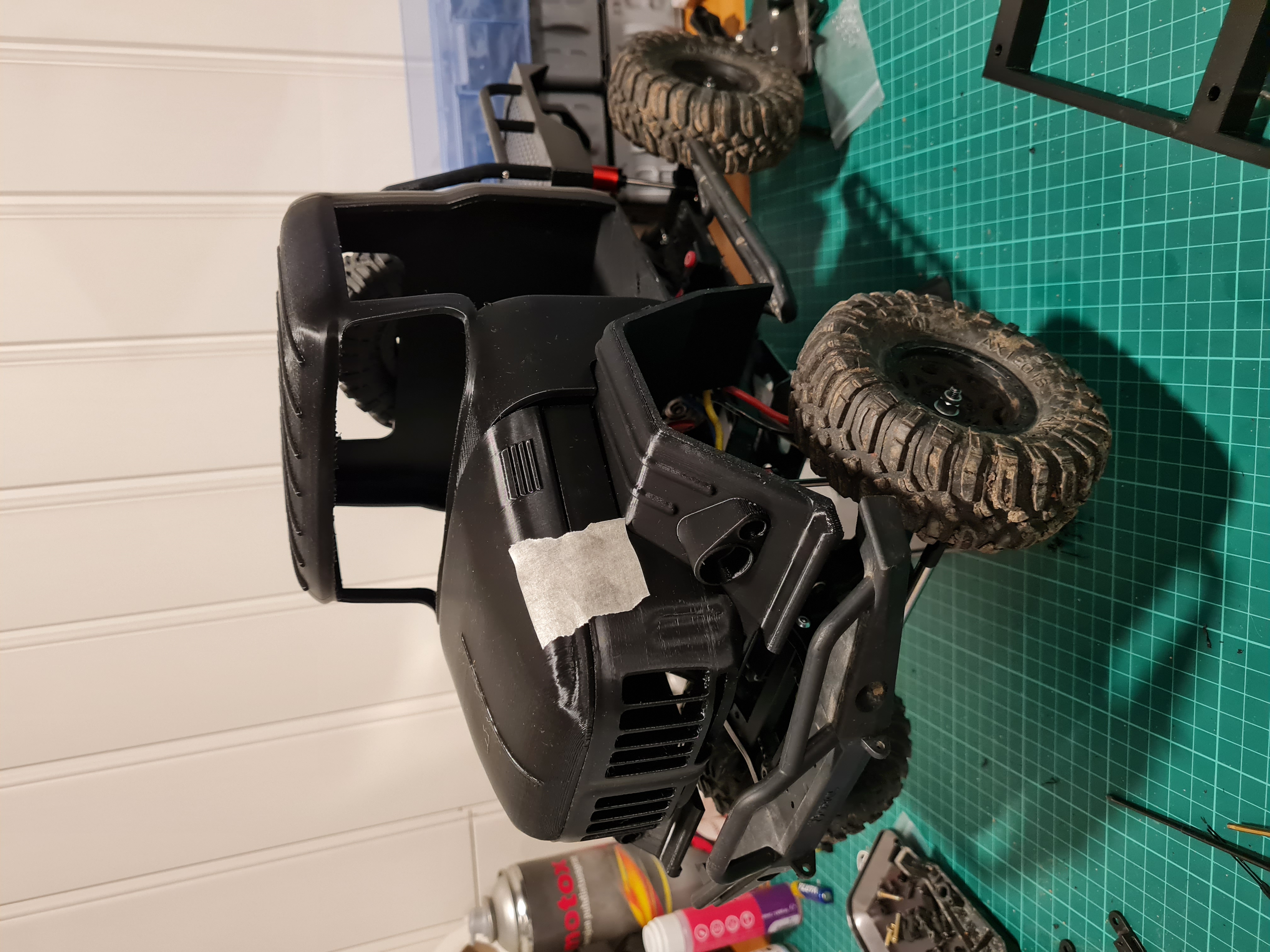

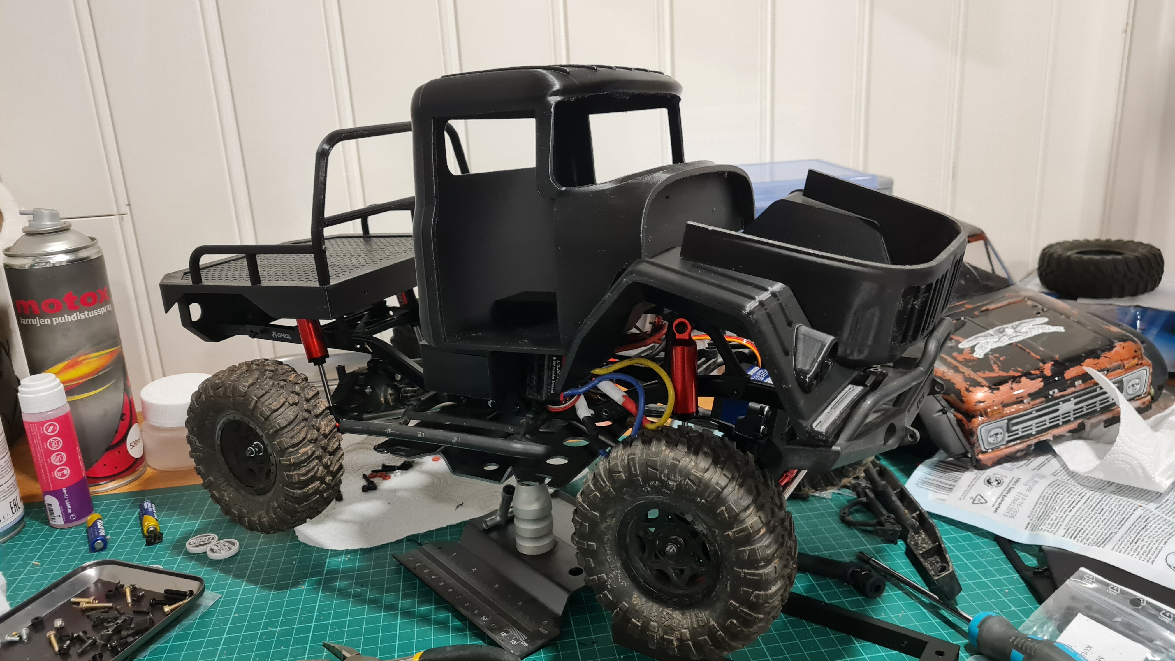

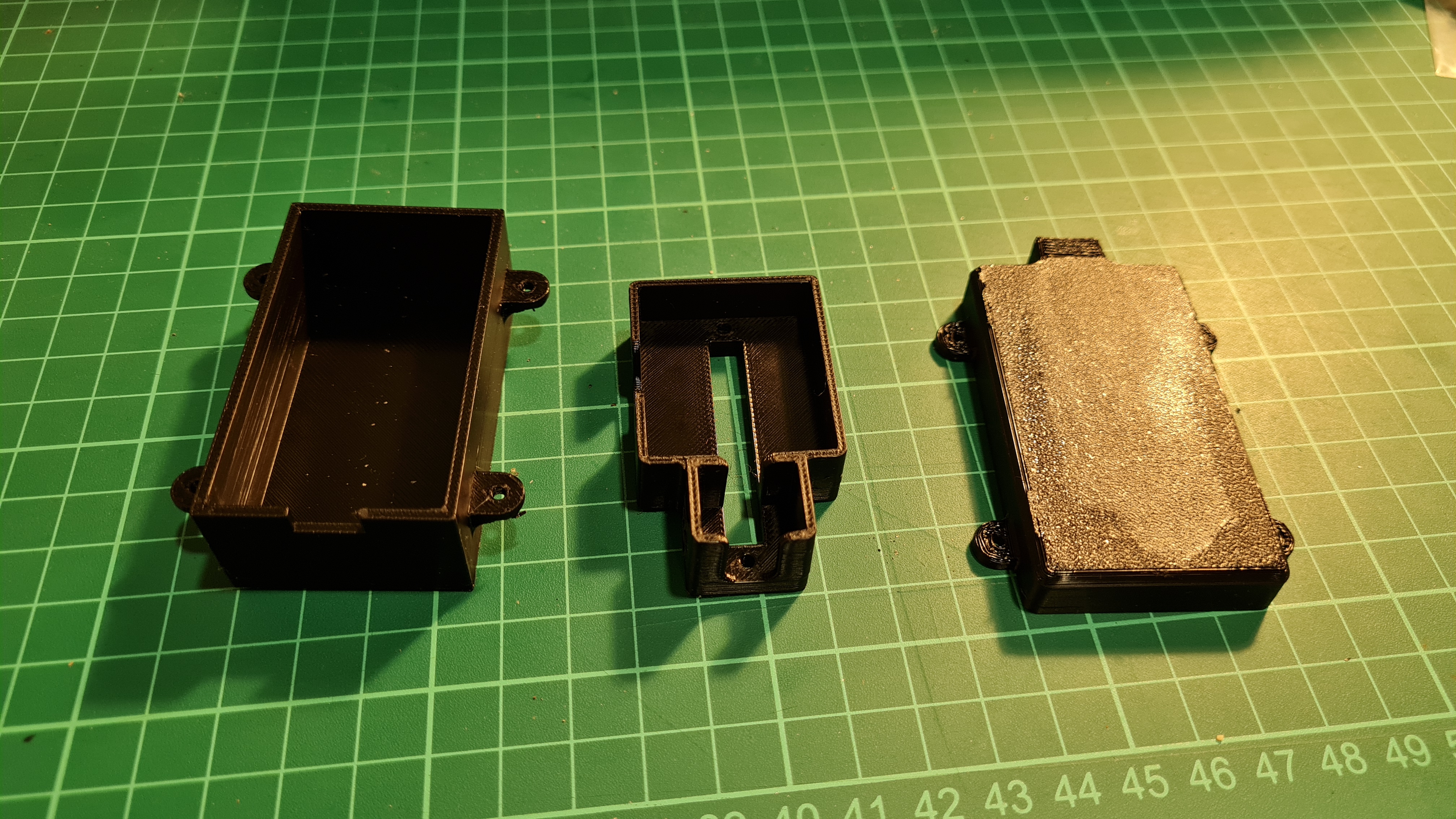

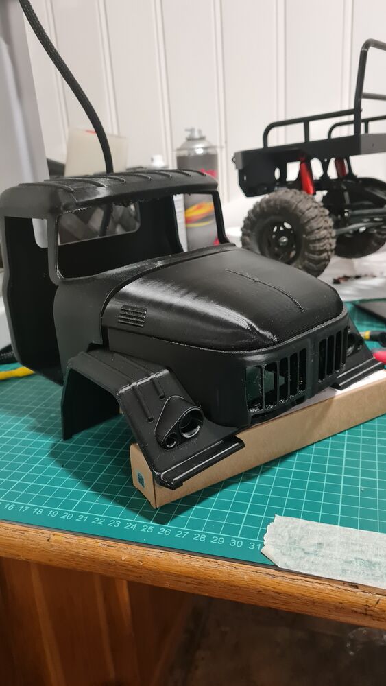

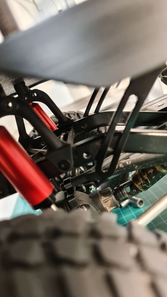

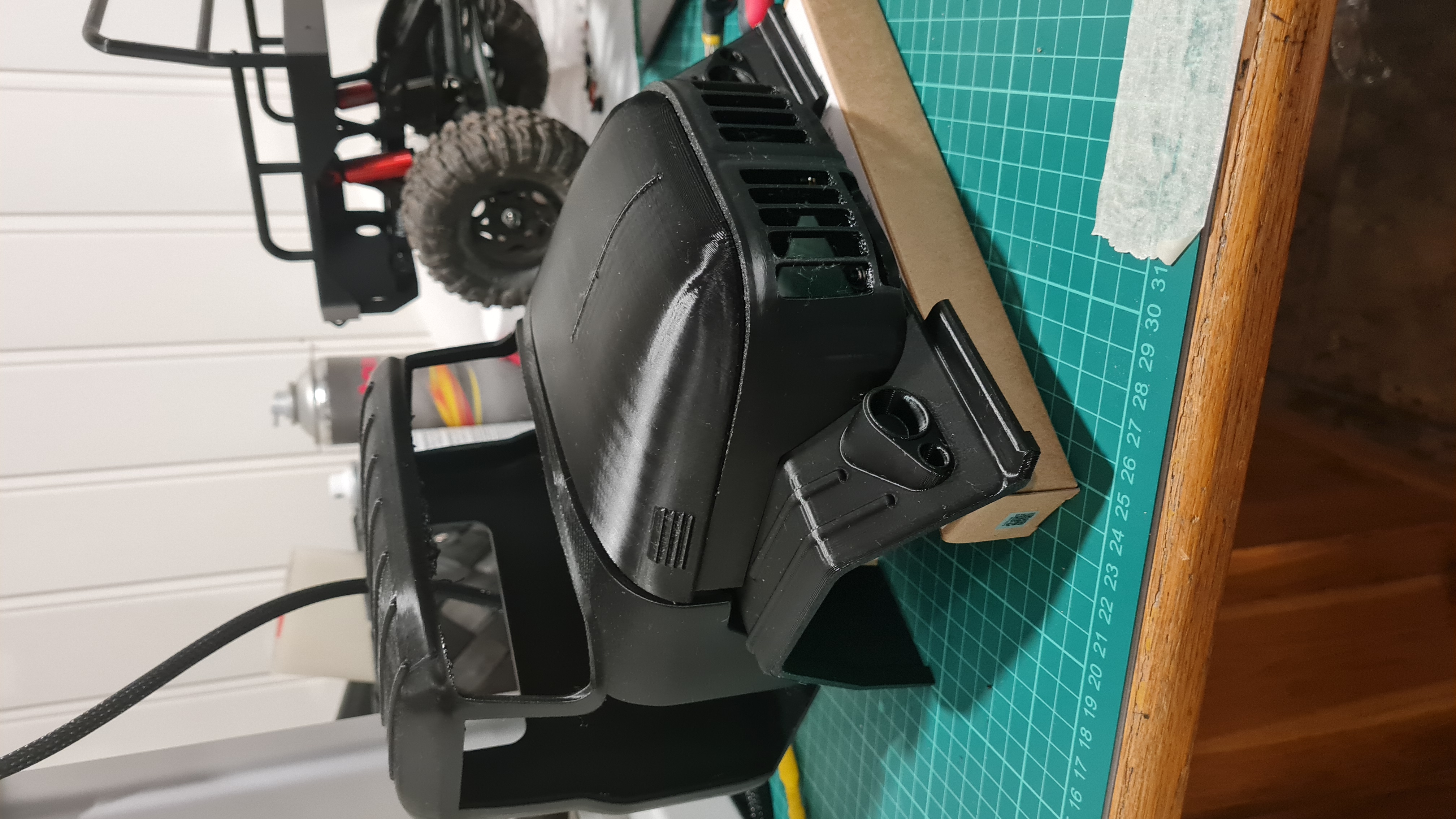

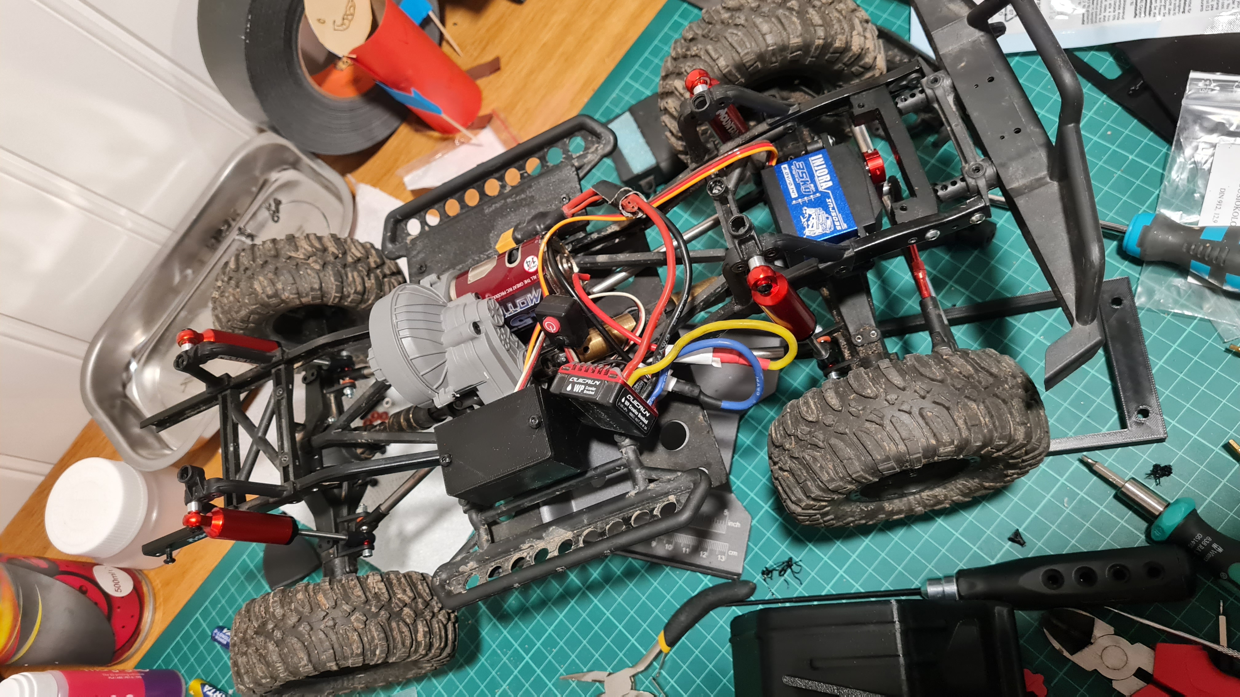

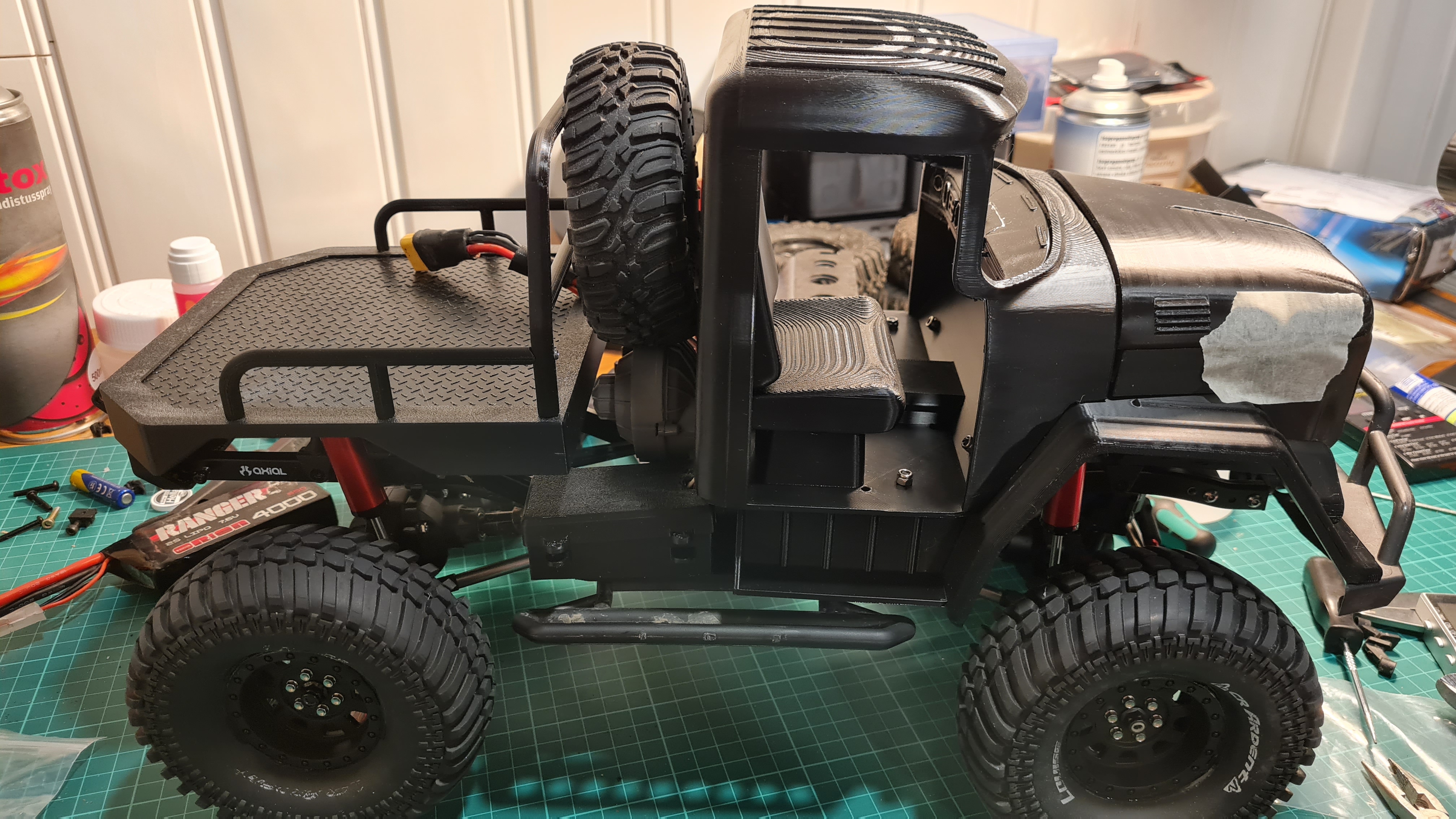

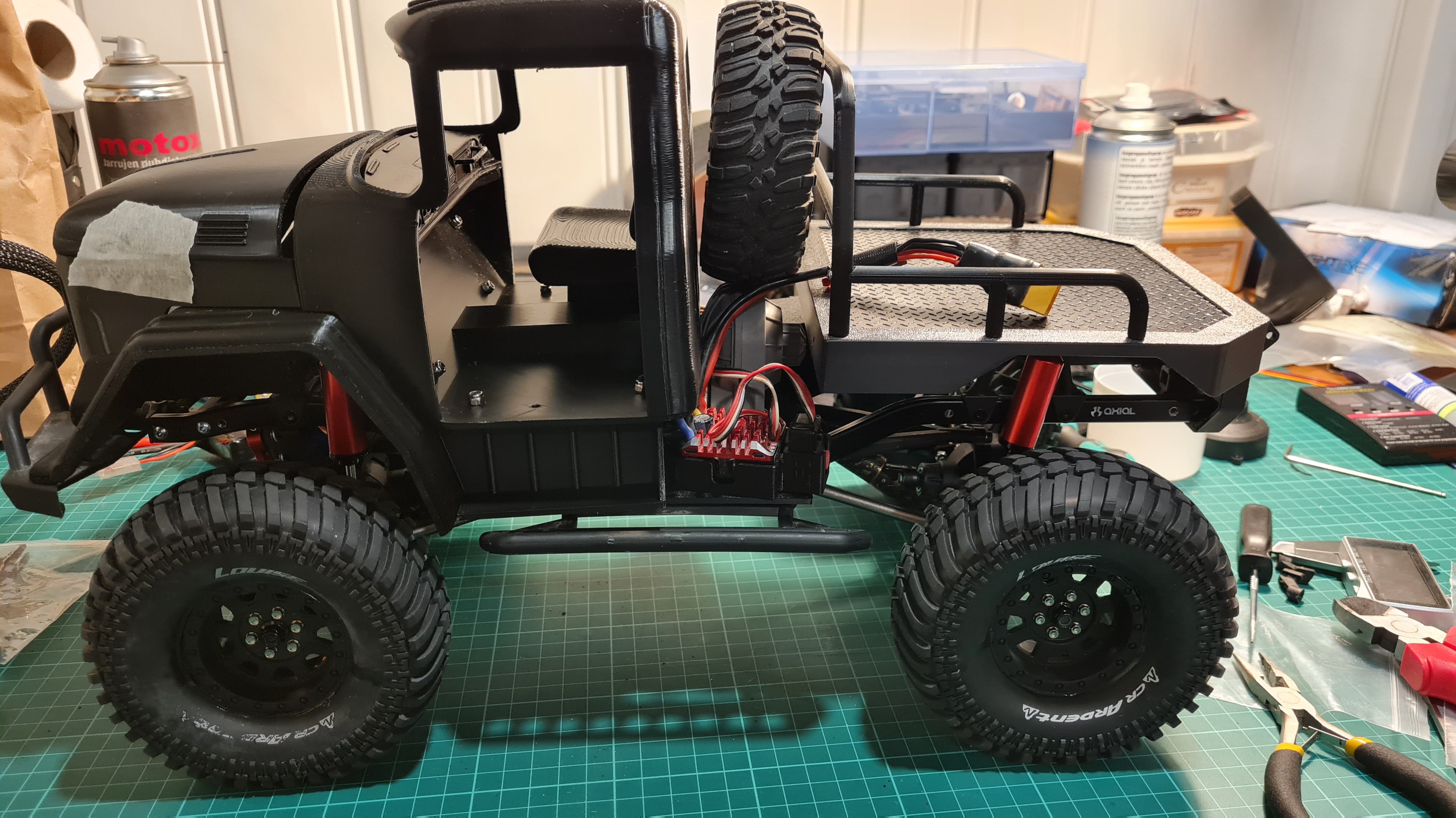

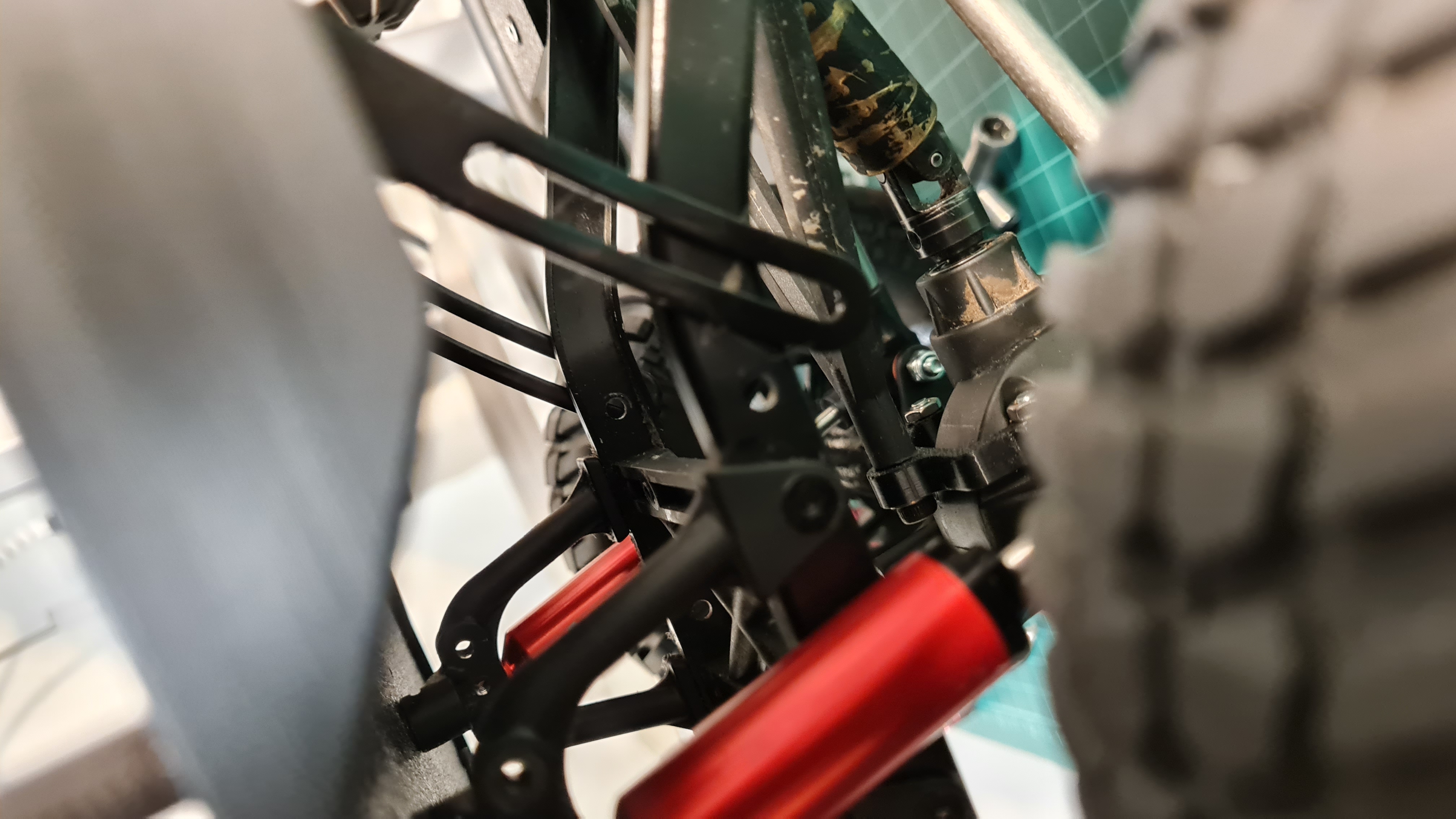

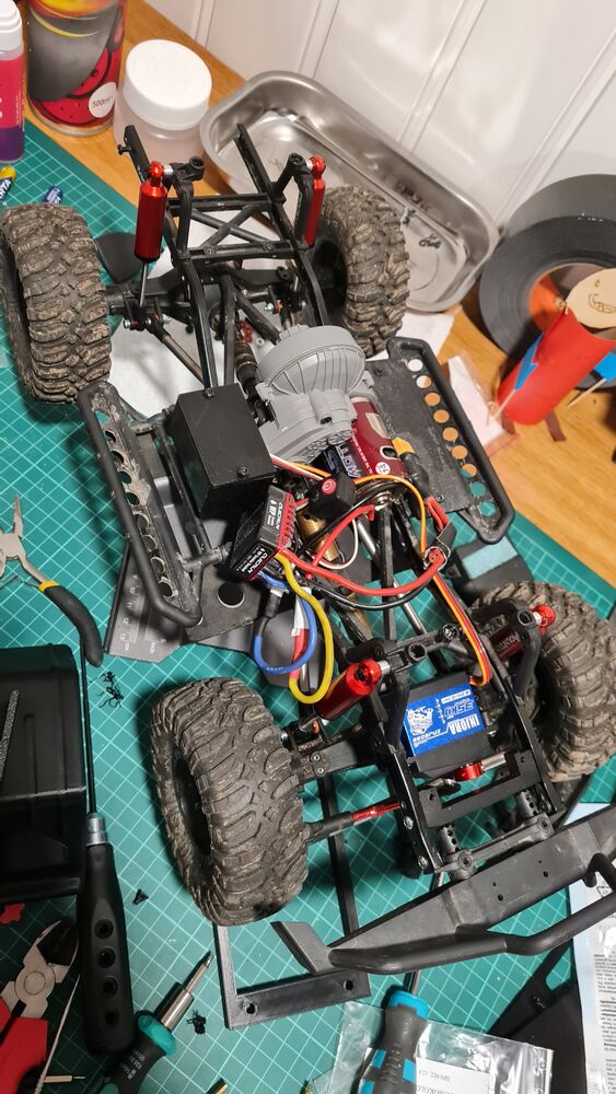

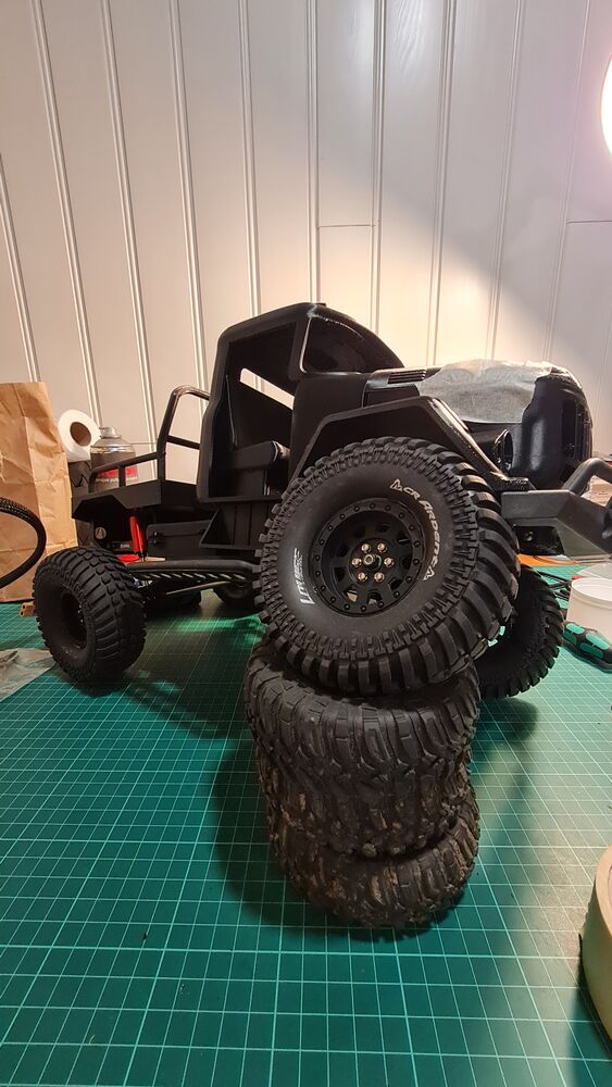

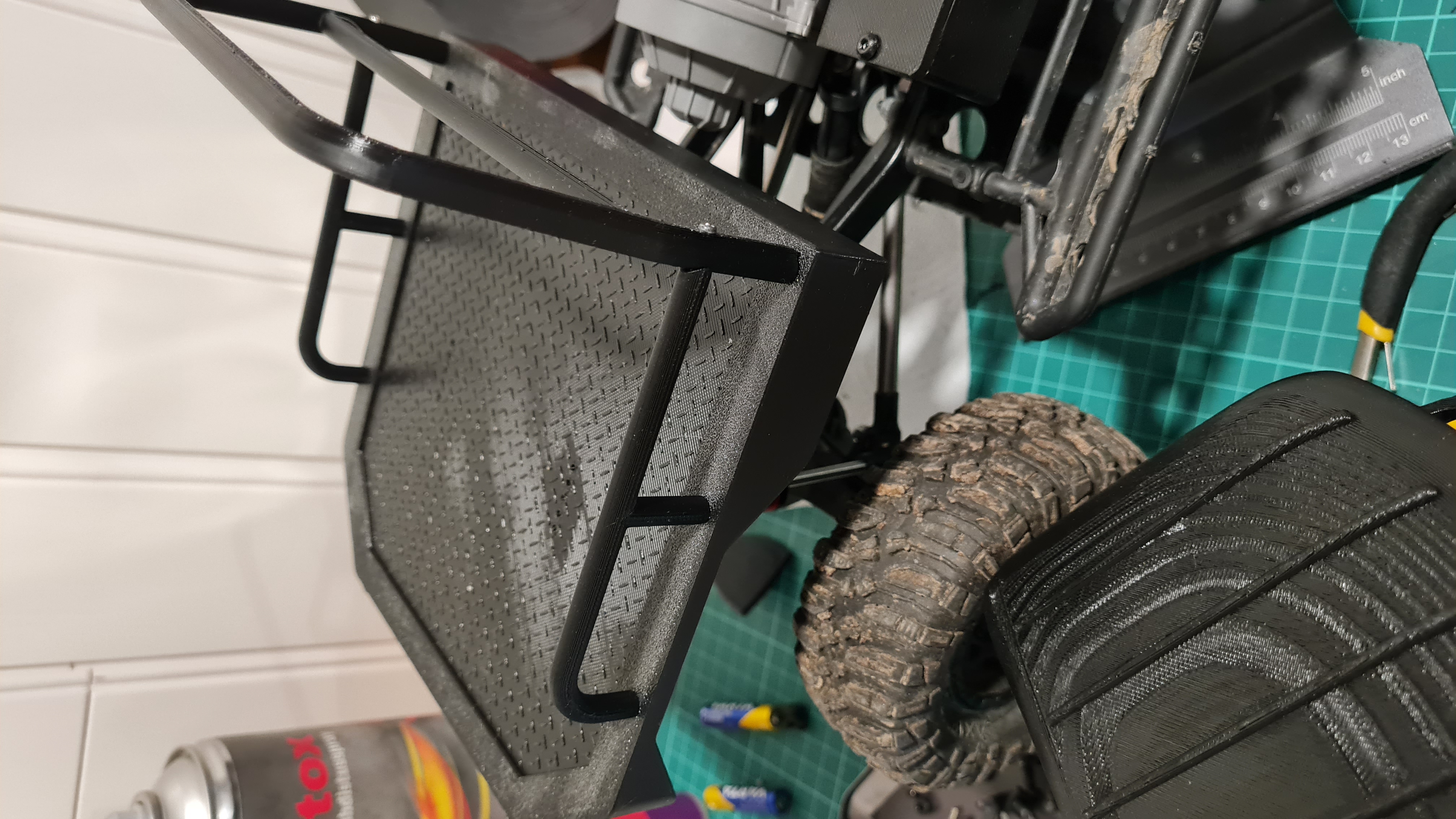

Jotain edistystä. Koria on osittain pulttailtu kasaan, maalata ei vieläkään ole jaksanut. Sisustan saa irti vielä, on ruuvilla kiinni.

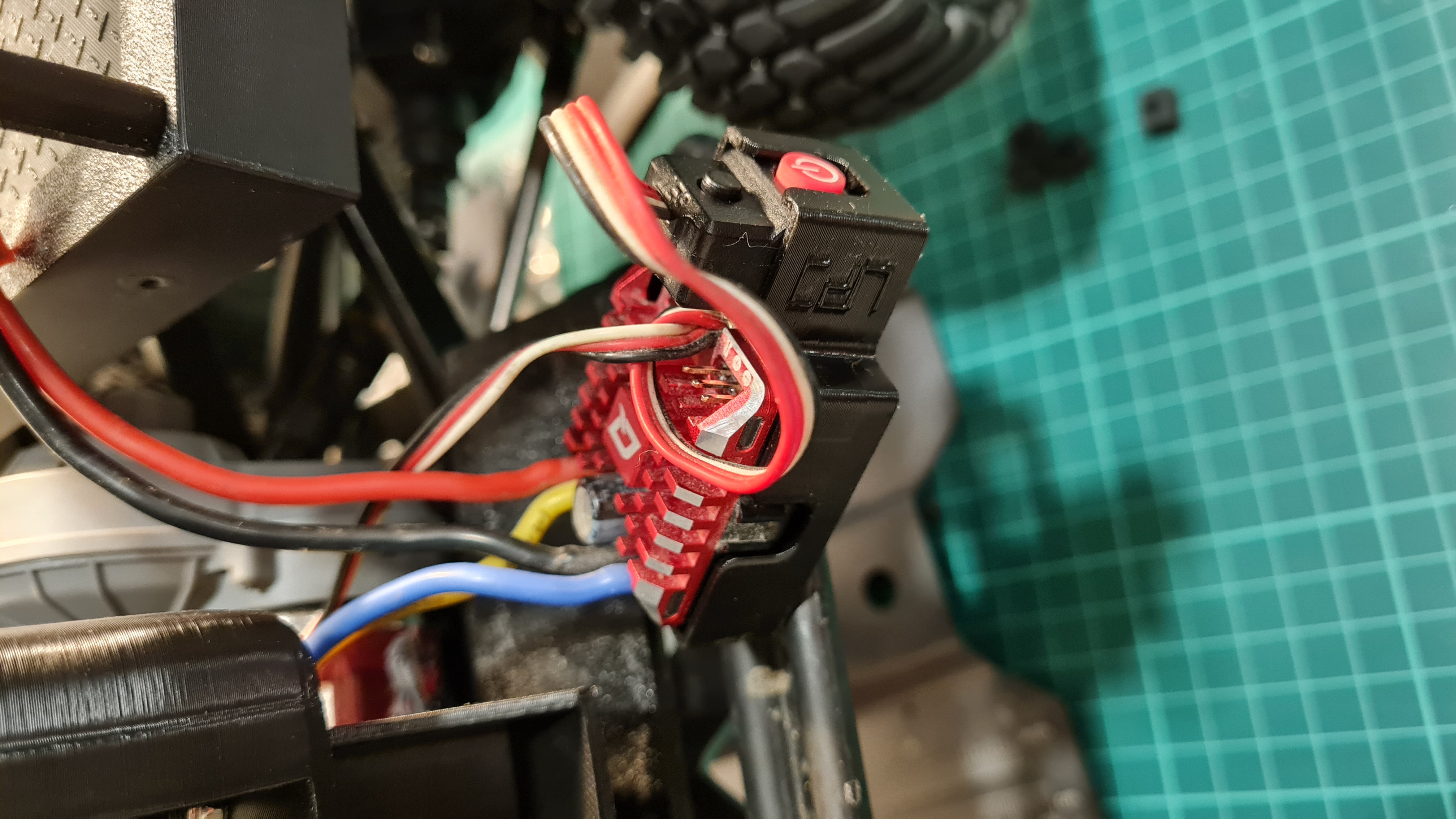

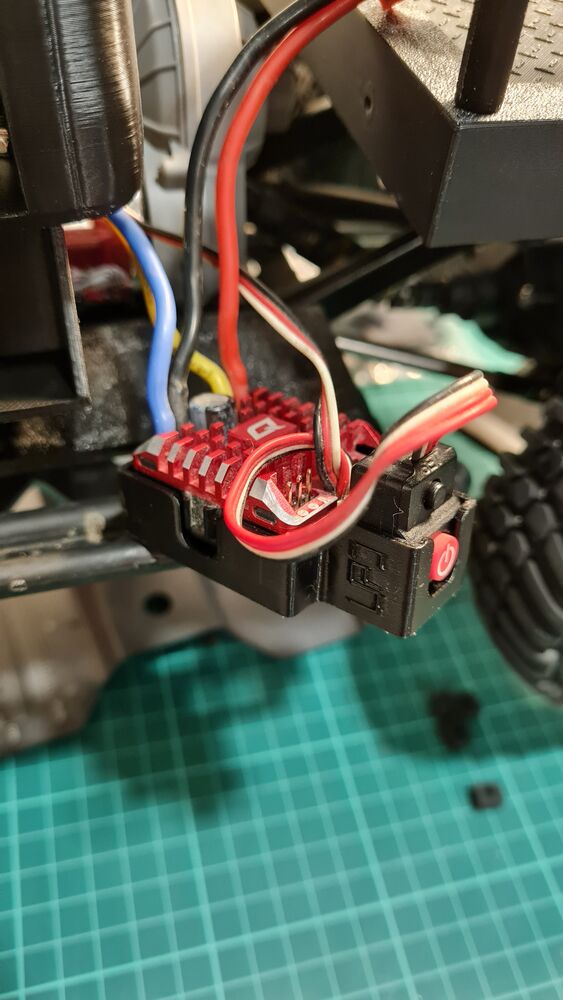

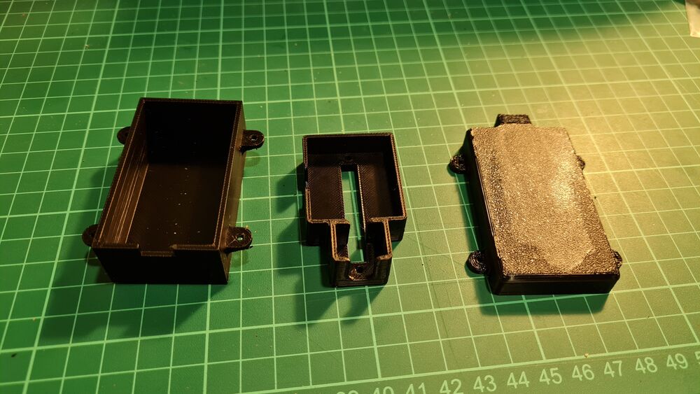

Astinlaudat korin alle tuli laitettua, reikiä lokareihin vähän avarrettua että menee pituussuunnassa kohdilleen. Kiinnitykseenkin tullut jo jotain ideoita. Slidereiden päälle tulostin tasot ja laatikoita sähköille, 1080 löyty hieno telakka, siihen on just tulostumassa kansi ja lavalle laatikko akulle.

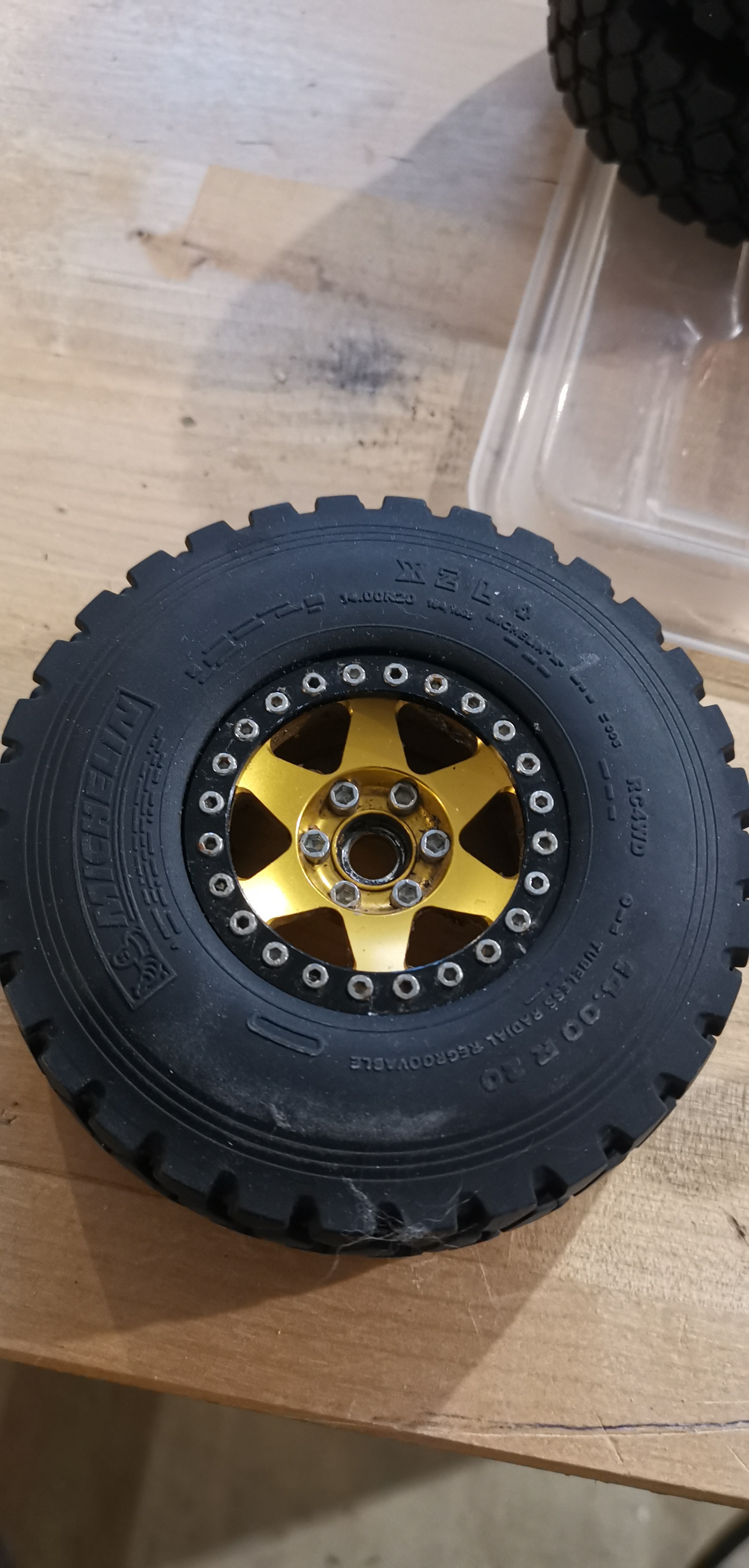

Löysin kaapista Louise Ardentit, niillä vähän mallailin ja kyllä tuo ~120mm rengasta huutaa.
Lavalle löysin tukiaisat myös (ei vielä rungossa kiinni).
