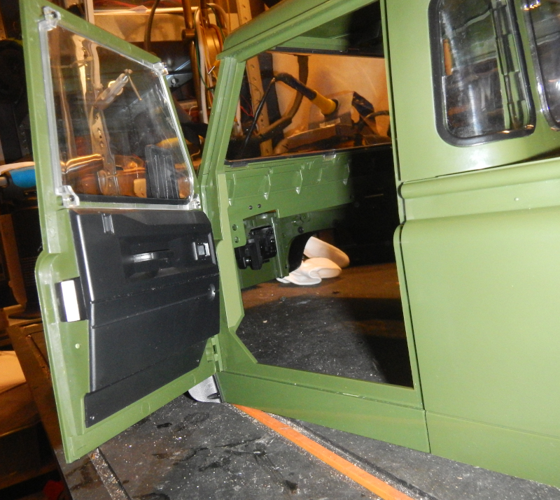

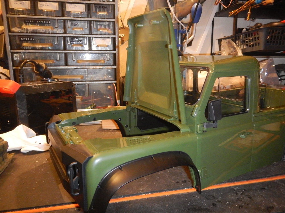

Tämä koppa minkä löysin Aliexpressistä on hyvin komea, ja hyvin tehty, vaikka piti itse kasata, ja sen paino on noin 890 grammaa.

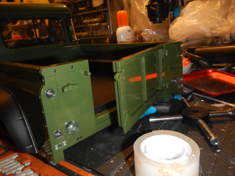

Ja tietenkin avattava konepelti, ovet ja takaluukku.
Konepelti auki.JPG (638.47 KiB) Katsottu 11129 kertaa
Ovi auki ja klipsi.JPG (464.84 KiB) Katsottu 11129 kertaa
Takaluukku auki.JPG (388.93 KiB) Katsottu 11129 kertaa

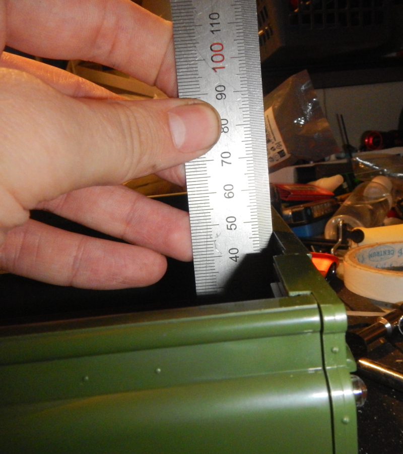

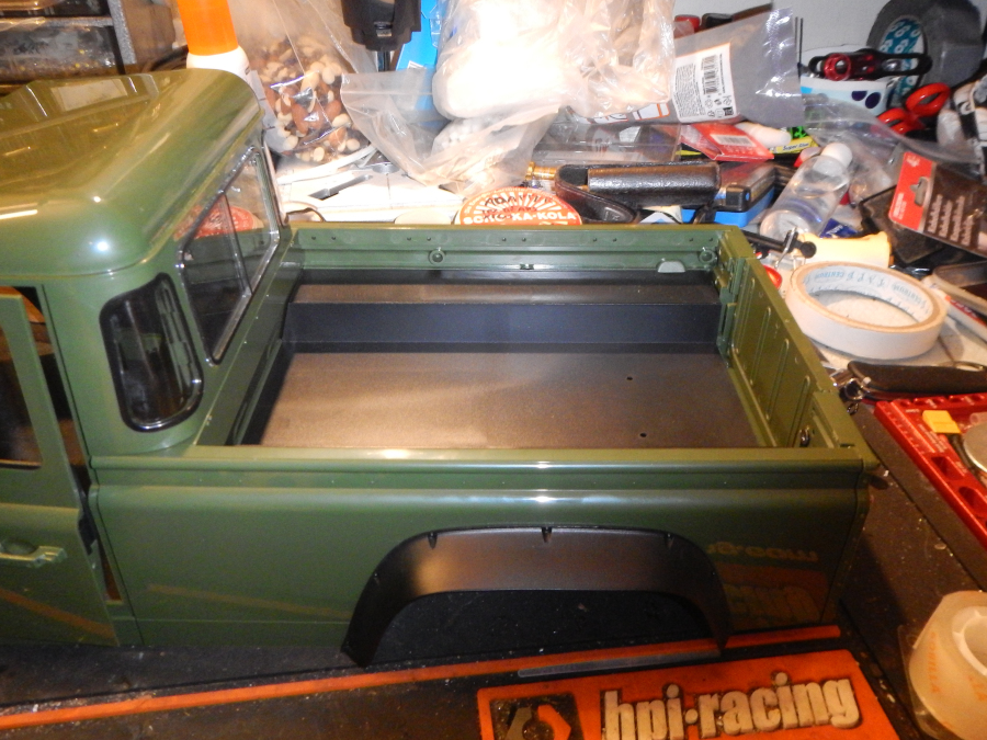

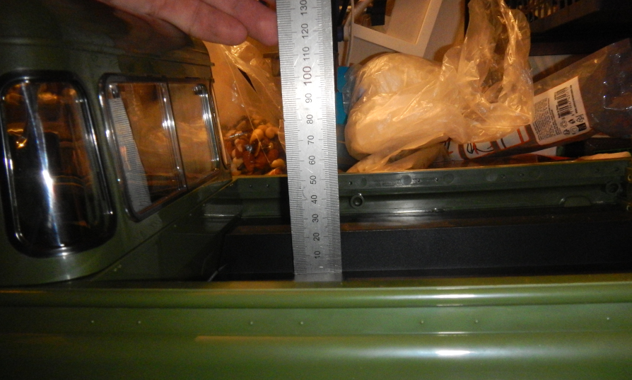

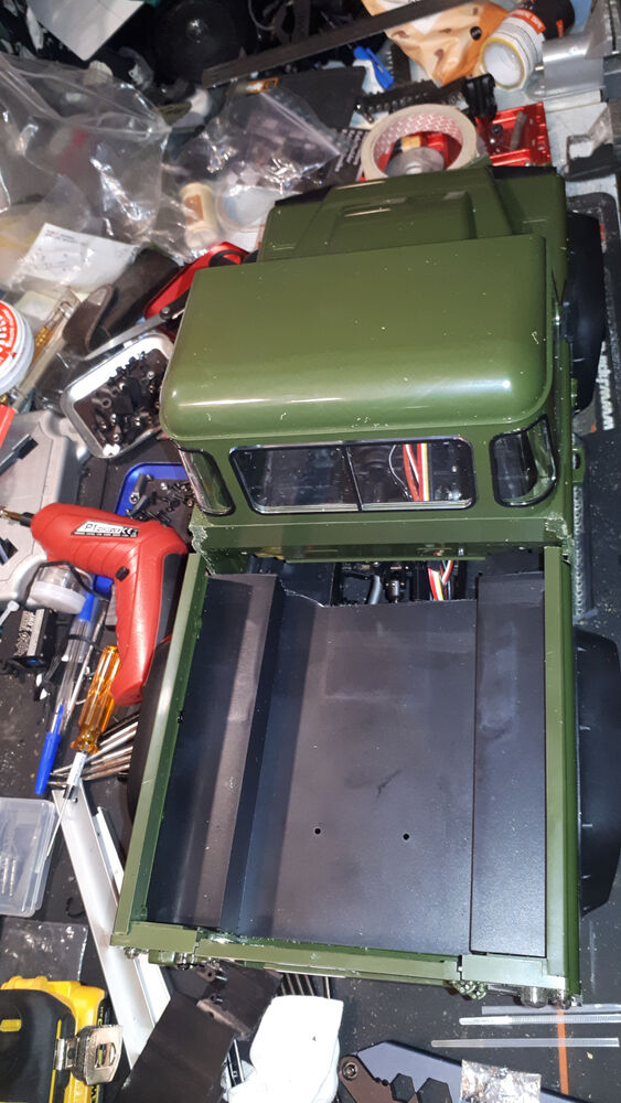

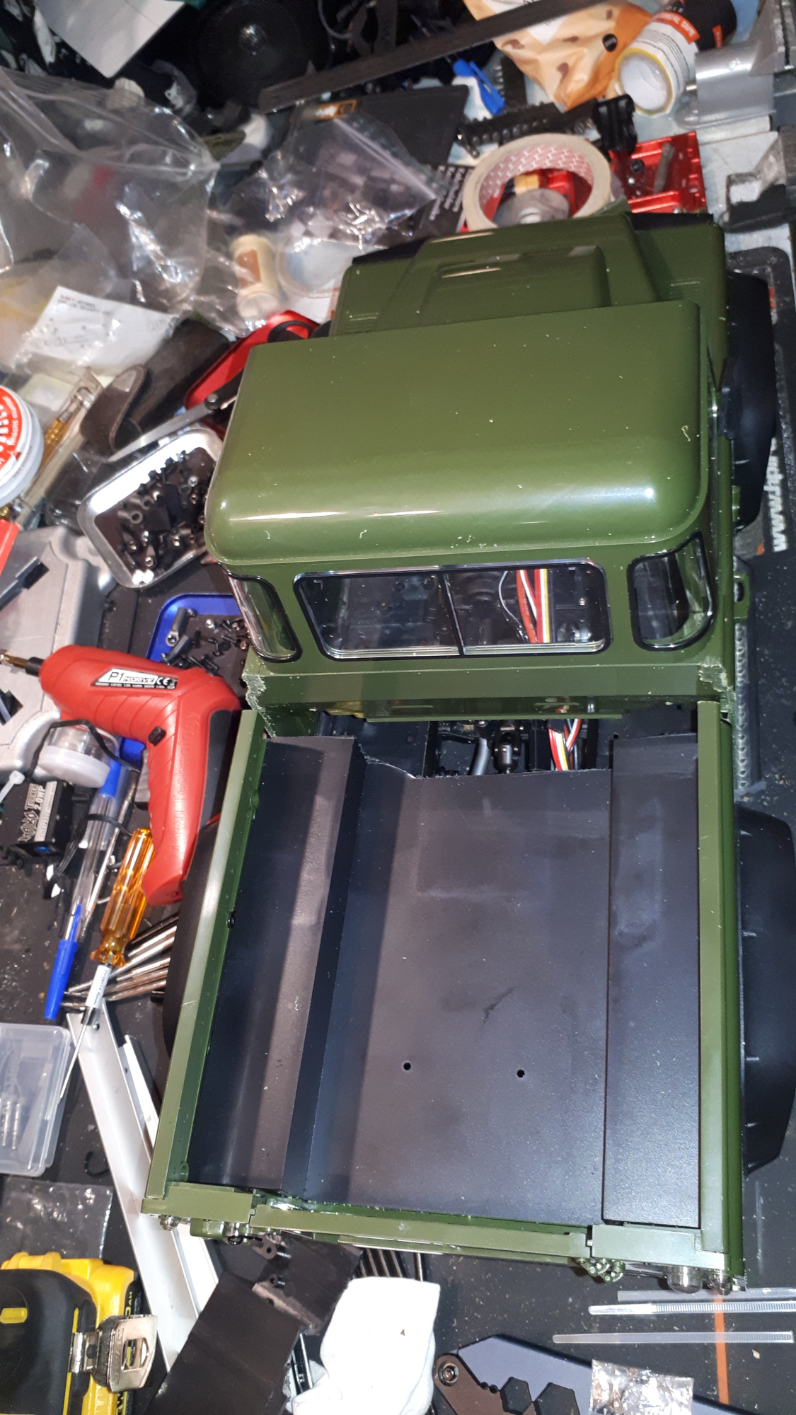

Lava on syvä.
Mitattu lava erittäin syvä.JPG (463.06 KiB) Katsottu 11129 kertaa
keskemmältä mitattu.JPG (361.44 KiB) Katsottu 11129 kertaa

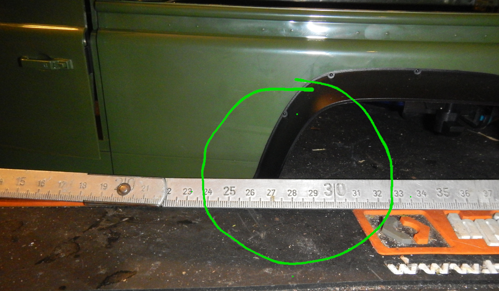

Tulee olemaan kiinnostava projekti saada kopan akseliväli kohdalle, kun se ite on 324mm.
Lyhennettynä rengas tulee n tähä.JPG (471.07 KiB) Katsottu 11129 kertaa

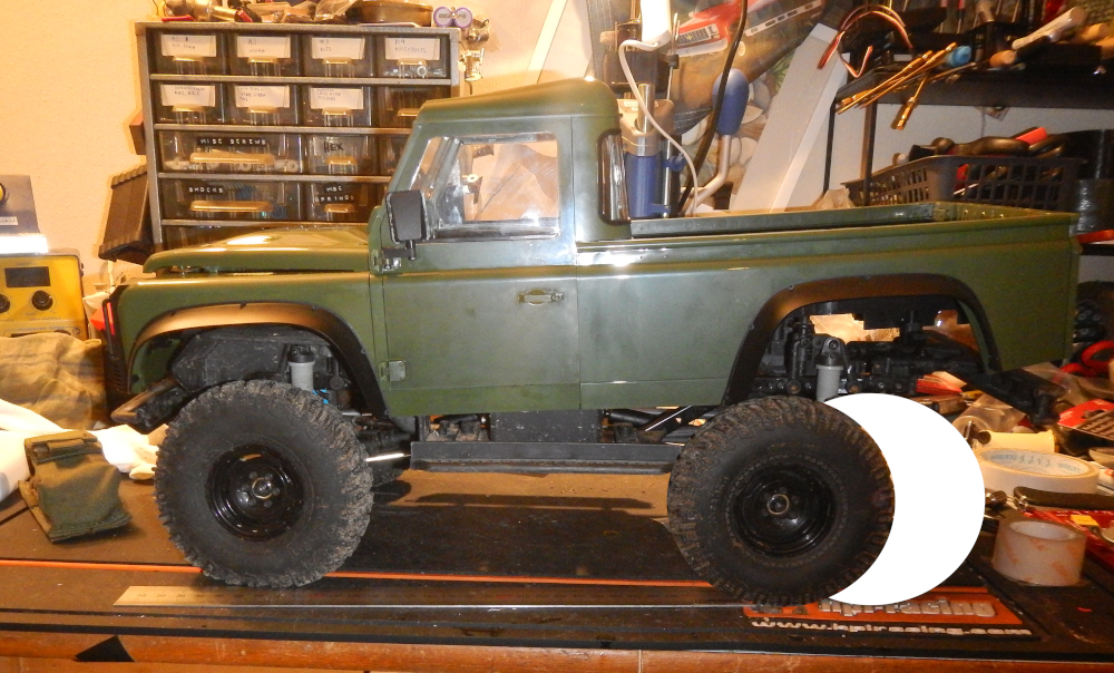

Pistin huvin vuoks Sendero SE'n päälle, istuu pelottavan hyvin. GIMPissä leikkasin renkaan ja silmämääräisesti siirsin oikeaan paikkaan.
Senderon päällä, takarengas leikattu ja siiretty.JPG (557.91 KiB) Katsottu 11129 kertaa
Huhhu sentään, mihin olen pyrkinyt :D

Nyt on komea koppa. Lavan lyhentäminen kohtuu simppeli juttu ja nopeasti arvioiden hytin ja kaaren välistä saa n. tuuman pois. Rengaskaaret on selvästi mitoitettu 120mm kumeille, joten voisiko kaaria pienentämällä olla mahdollista siirtää varsinkin taka-akselia eteenpäin, kun rengas kerran joutuu olemaan kaaren keskellä? Eturenkaalle tuskin kannattaa tehdä samaa, jotta saa renkaan pysymään mahdollisimman edessä.
Re: C1 (toivottovasti) IFS defe.
teppisch kirjoitti: Ke 06.11.2024 09:43 Nyt on komea koppa. Lavan lyhentäminen kohtuu simppeli juttu ja nopeasti arvioiden hytin ja kaaren välistä saa n. tuuman pois. Rengaskaaret on selvästi mitoitettu 120mm kumeille, joten voisiko kaaria pienentämällä olla mahdollista siirtää varsinkin taka-akselia eteenpäin, kun rengas kerran joutuu olemaan kaaren keskellä? Eturenkaalle tuskin kannattaa tehdä samaa, jotta saa renkaan pysymään mahdollisimman edessä.
Mää katon semmoset yksityiskohdat sit ku saan ifs alustan alle. Ite tykkään et taka ja etu ylitykset ei ole mahdottomia.
Viestit: 483
Tuota koppaa itsekin katsonut, mutta eikö lavan penkit mitätöi pisteet (syvä)lavasta? Esimerkiksi VS4-10 Pron lava ei kelpaa, ja siinä vähän vastaava.
MrHuman kirjoitti: To 07.11.2024 08:47 Tuota koppaa itsekin katsonut, mutta eikö lavan penkit mitätöi pisteet (syvä)lavasta? Esimerkiksi VS4-10 Pron lava ei kelpaa, ja siinä vähän vastaava.
Vaikia sanoo, pitää kattoo mitä sääntö jumalat keksivät
Viestit: 483
Lisätään vielä että piti olla tarpeeksi syvä joka paikasta.
MrHuman kirjoitti: La 09.11.2024 08:08 Lisätään vielä että piti olla tarpeeksi syvä joka paikasta.
ei muuta ku dremeli laulamaan!

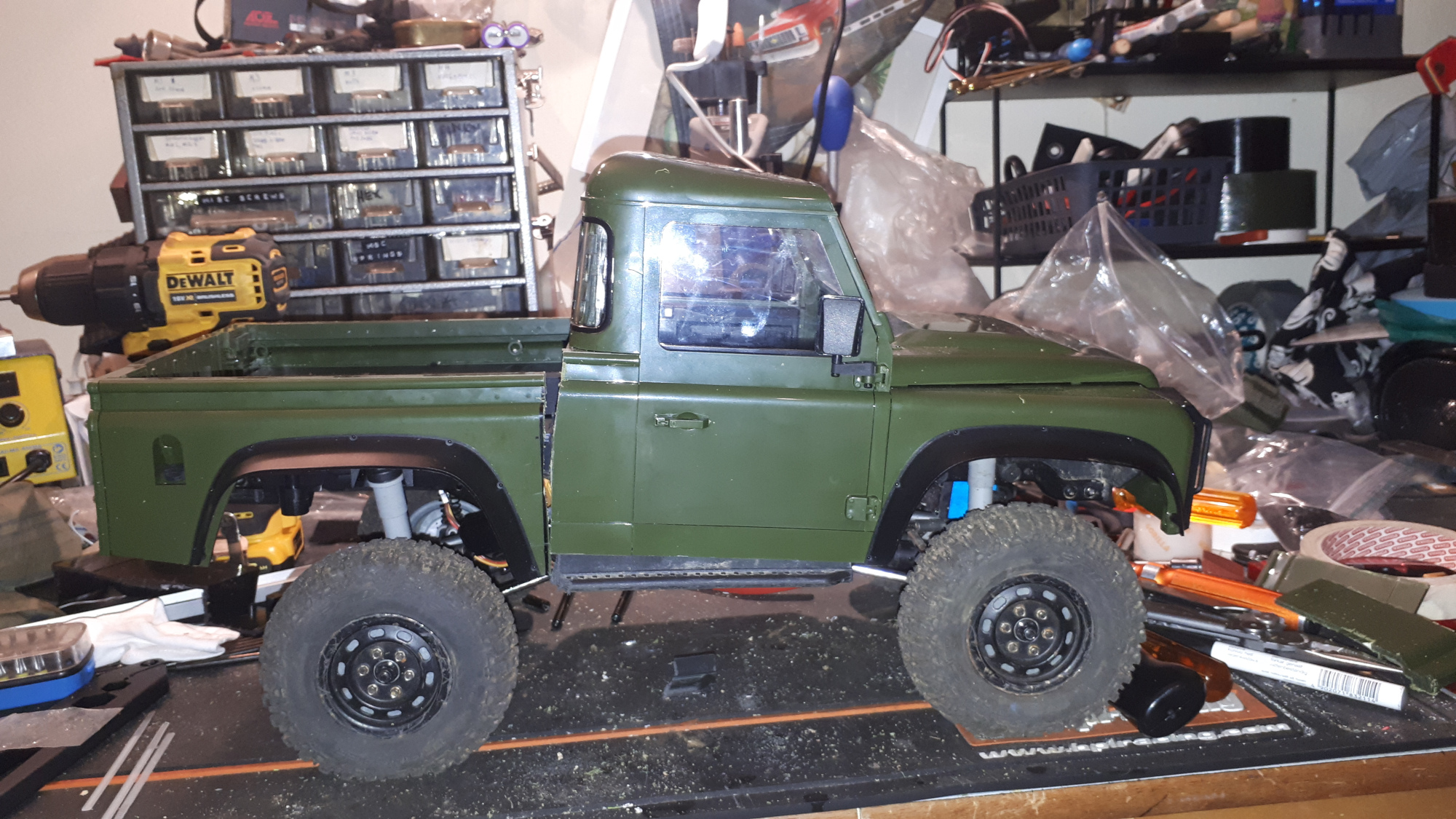

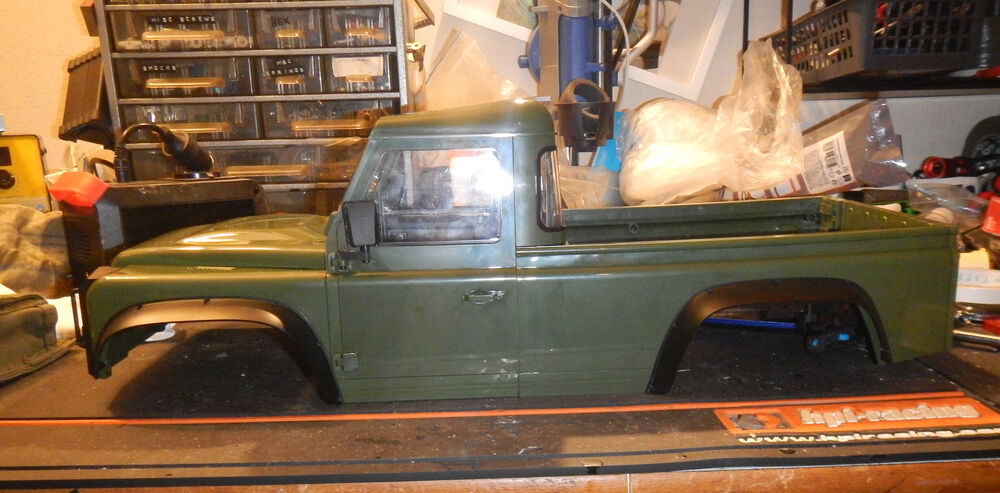

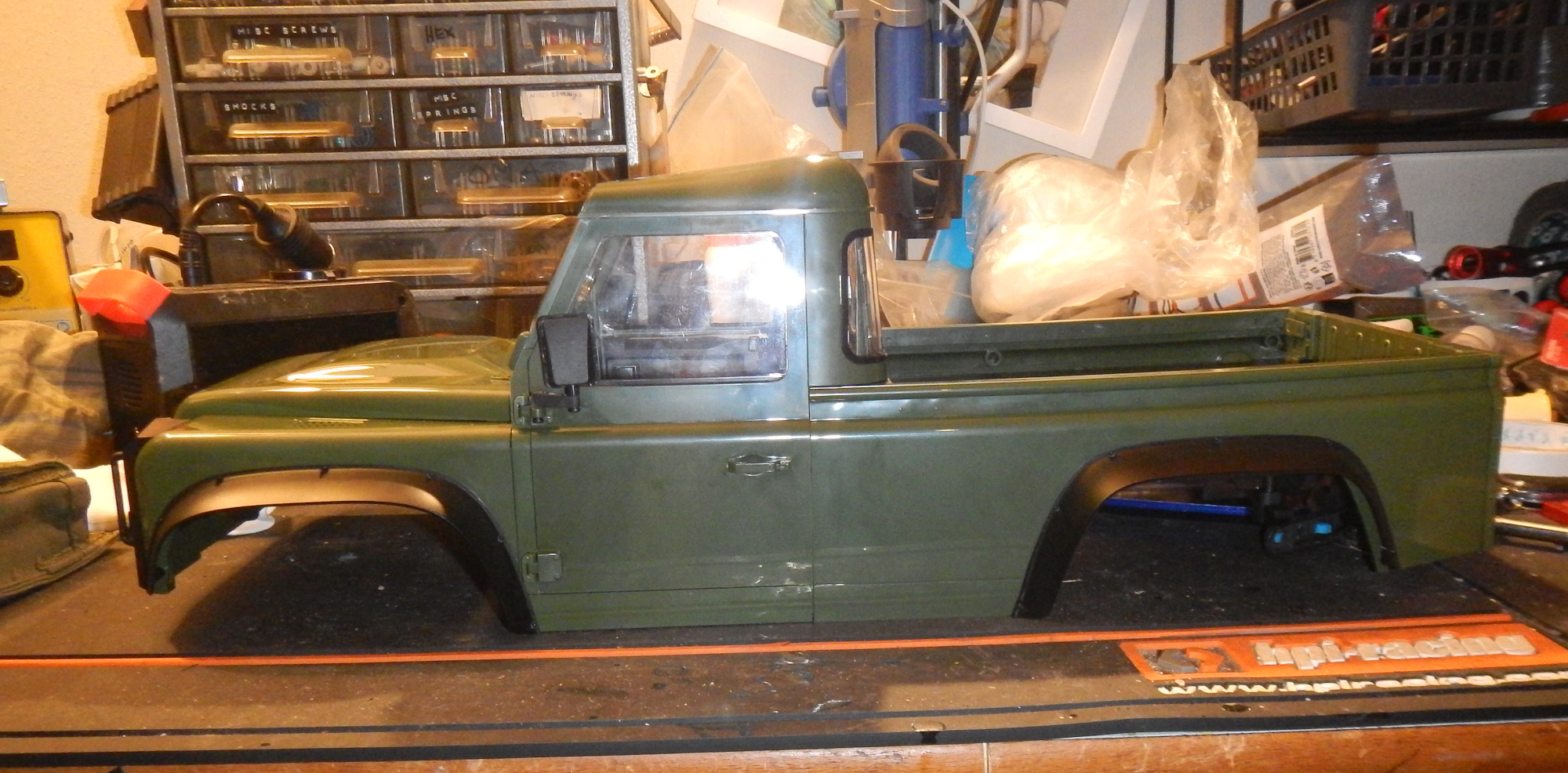

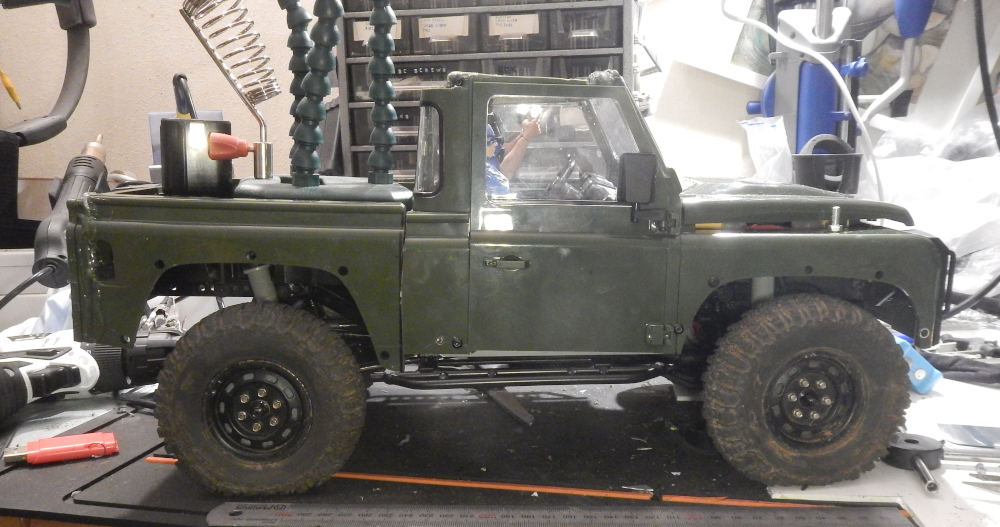

Lauantai iltana päätin kokeilla lyhentää akseliväliä.
Linkit löytyi, yllätyin itsekkin. Piti vaan pelailla linkinpäillä että sai kaikki kohdilleen.
Just olin saanut lavan sahattua, kokeilin hytin paikoilleen, hieman pelkäsin et näyttäs hoopolta.
hytti ilman lavaa.jpg (305.02 KiB) Katsottu 10825 kertaa
Mutta, lavan lyhennyksen jälkeen näyttää ihan ookoolta!
Täytyy odotella et saa IFS2 modulin et näen minne kaikki lopulta sijoittuu.
Edessä isot sisälokarit jotka hieman rajoittaa kopan asentamista, ne pitää poistaa tai trimmata joku päivä.

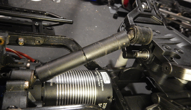

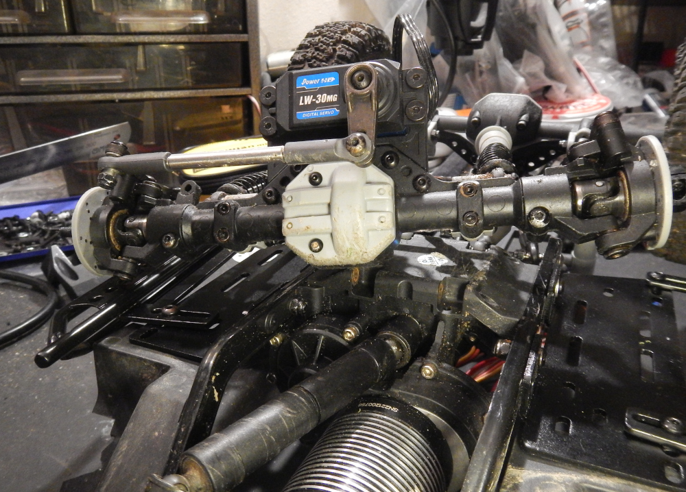

Asennus helppo, kardaani lyheni viitisen milliä, helppo ainakin säätää noi elementin vakio kardaanit, kokonaan muovia.
kardaani pitää lyhentää.JPG (307.77 KiB) Katsottu 10311 kertaa
asennettu servoineen lokareineen.JPG (503.45 KiB) Katsottu 10311 kertaa
Etupää ok, rengas keskellä kaarta, mutta tuo vakiomaski aivan liian iso, aliexpertillä on sirompi jonka pitää tilata, tai tehdä oma.

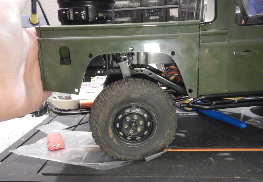

Takaylistys huono, se korjaantuu lavaa lyhentämällä.
takaylitys huono.JPG (434.72 KiB) Katsottu 10311 kertaa

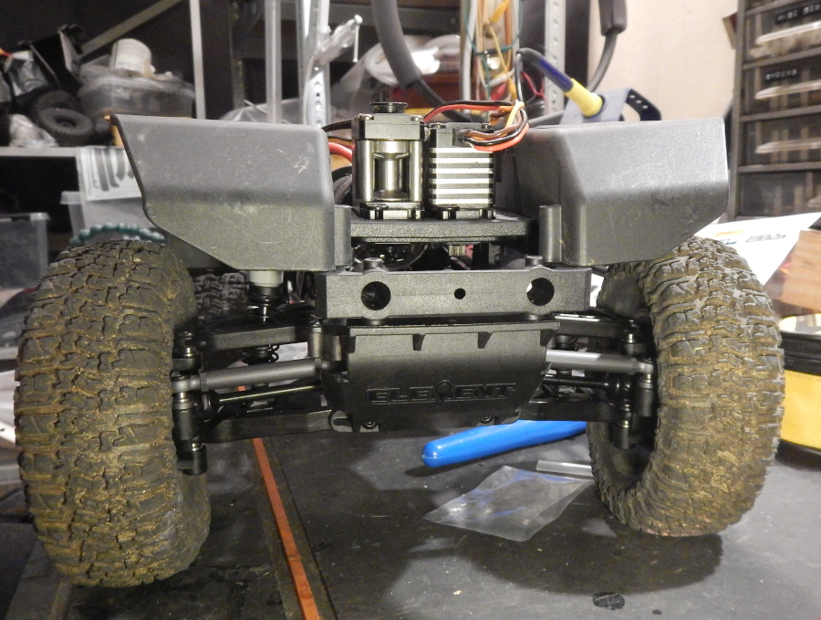

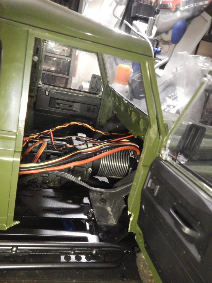

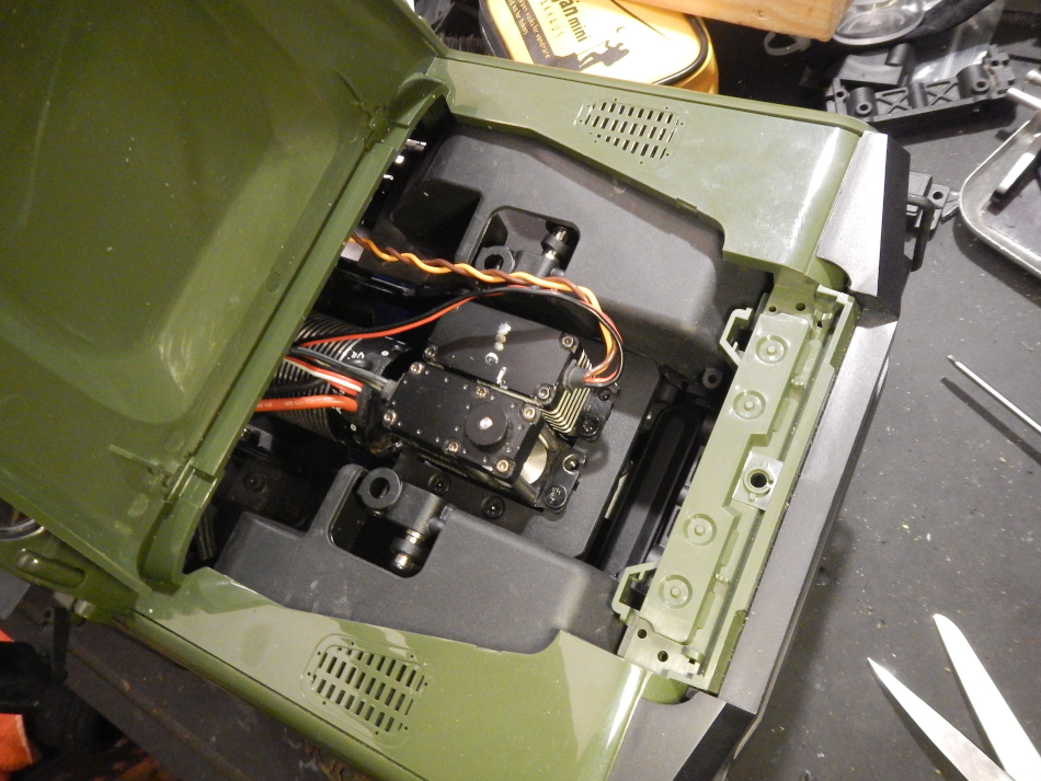

Servo ja Muskle vinssi sopii hyvin kohdilleen konepellin alle. Haluaisin akun sinne eteen, mutta pitää kattoa minne mahtuu.
Kuvista huomaa myös uudet sliderit, pysyy tai sitten menee hukkaan, pitää kattoo miltä näyttää. Fusion Pro tietenkin paikalla ja 37kg suoravoima servo :-)

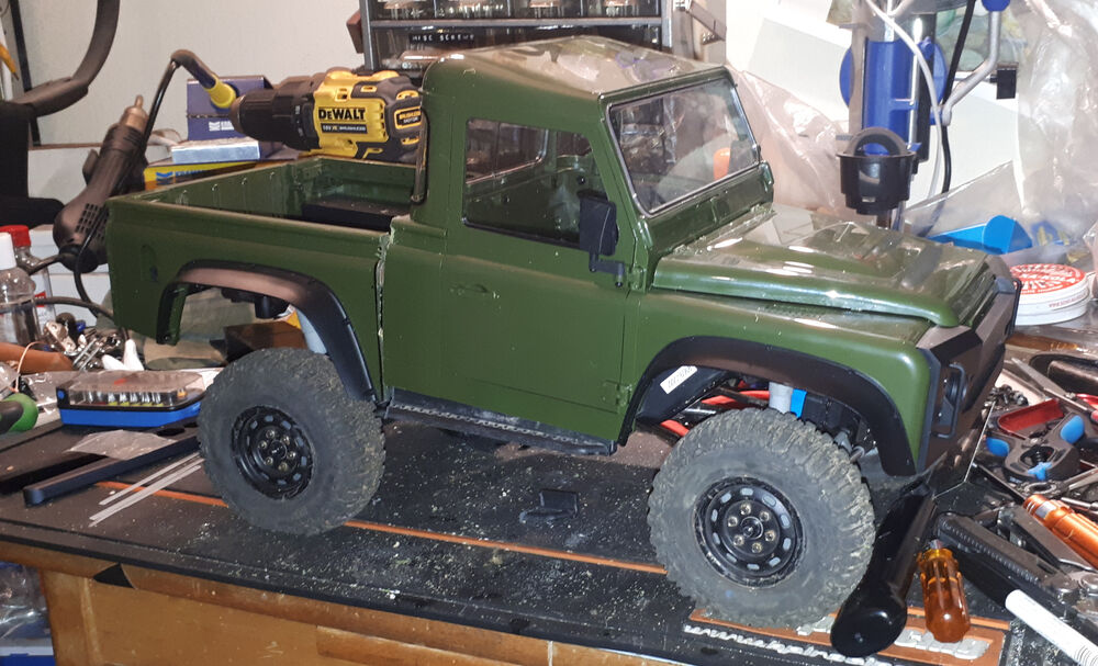

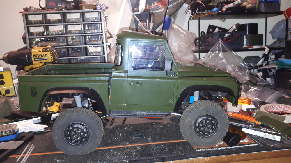

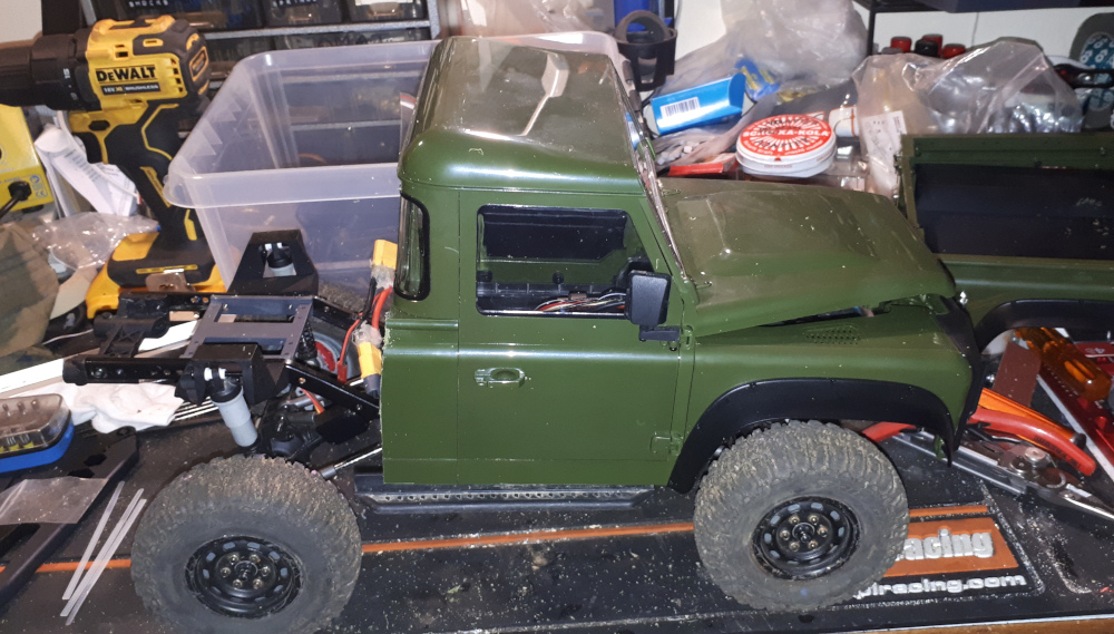

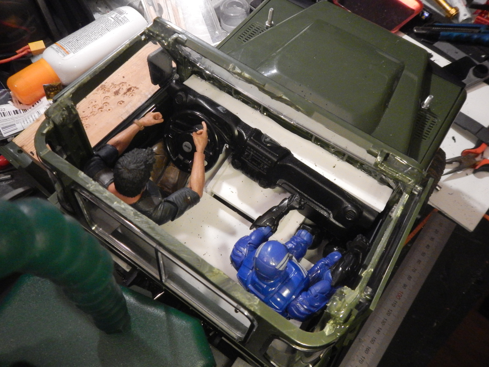

Uutta maskia ja rosteriputkea odotellessa aattelin laittaa korin kohdille, samoin löysin kojelaudan toisesta kopista, jossa vähän koristetta ja ratin.
Hieman pehmustusta ja jotain penkeiksi, ja pari tikkua vihdekepeiksi niin näyttää sisustalta

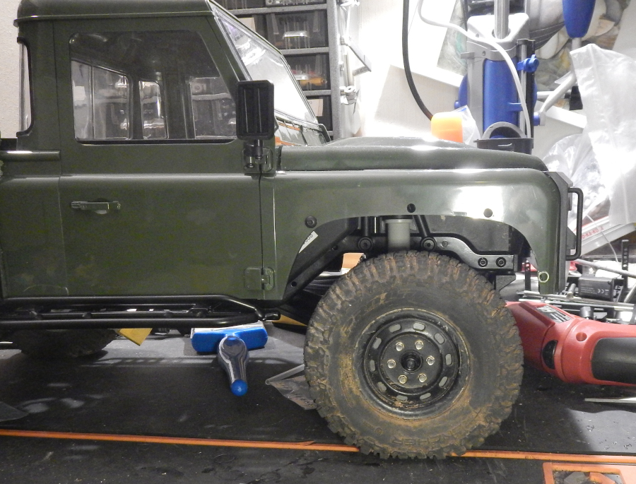

Romut lavalla on antamassa painoa että auto pysyis suunilleen suorassa, muutoin perä pystyssä, täytyy löytää ohuempi jousi tai lyhyempi iskari.
Omaan silmään istuu hyvin paikoilleen, en ole tässä kiinnittänyt lavaa hyttiin vielä, kaikki aikanaan :-)
Aliexpertiltä tulossa Rosteriputkea, aattelin kokeilla tehä yksinkertaisen lavakaaren, ja ehkä jonkin suojan hytille.
uusi ohuempi maski on myös saapumassa aliexpertiltä, saa etuylityksen paremmaksi ja paljon paremman näköseksi.
Ja sitten vielä puskurit eteen ja taakse.

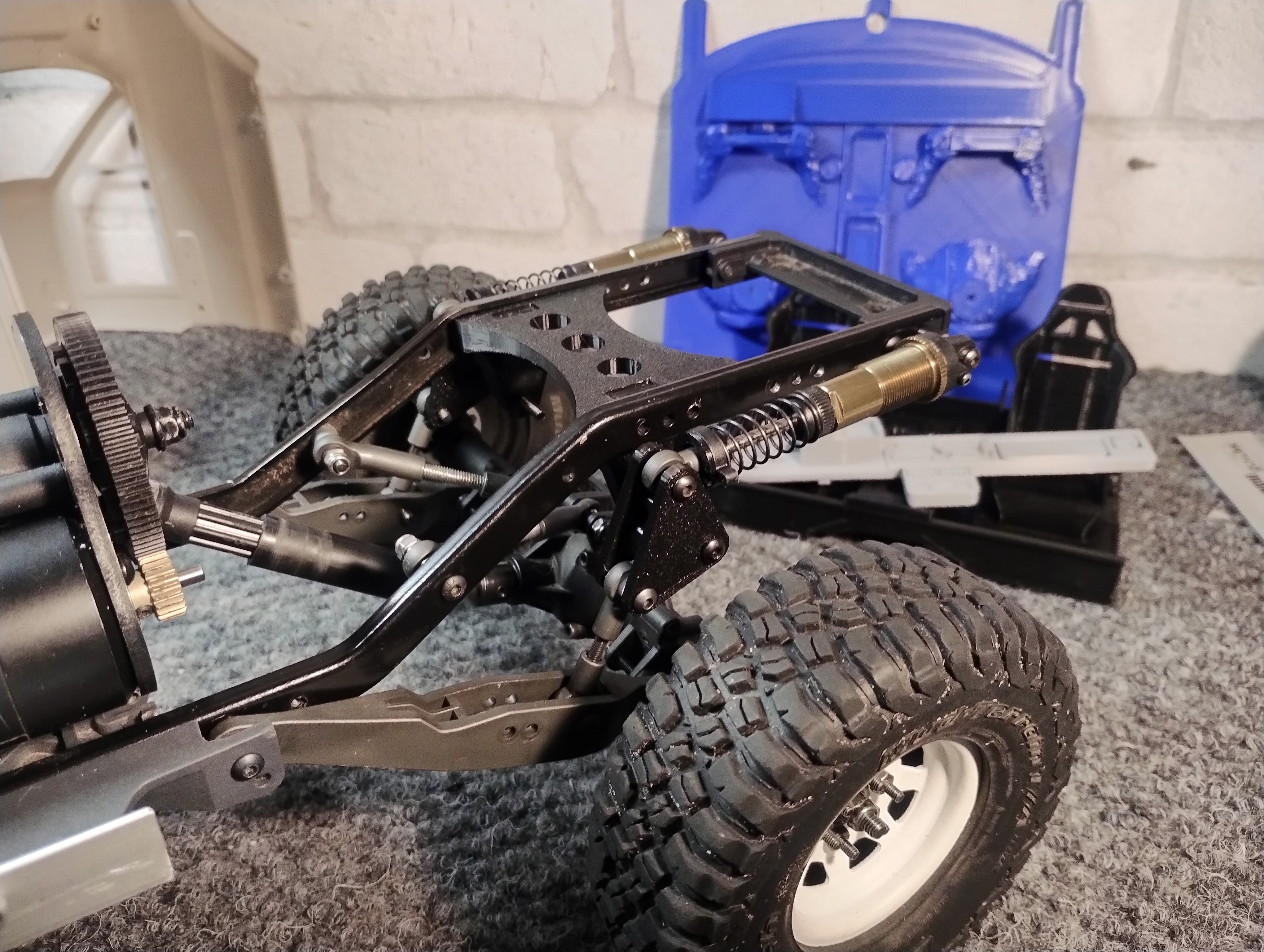

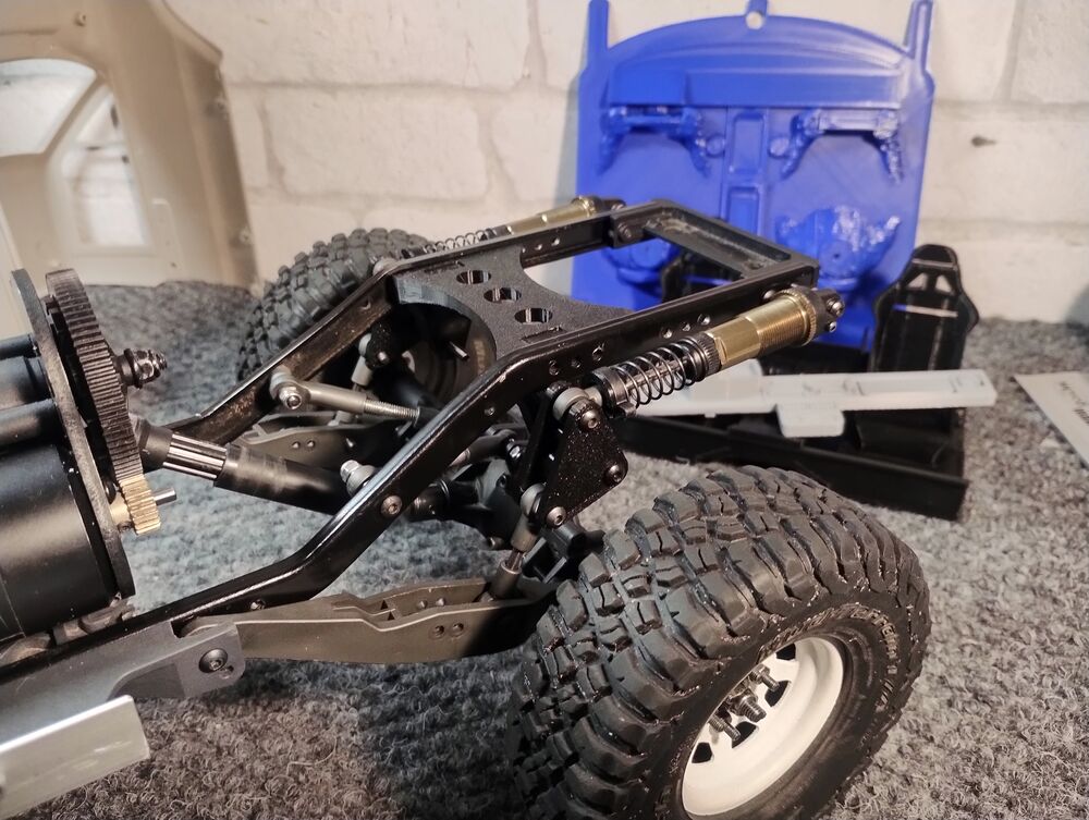

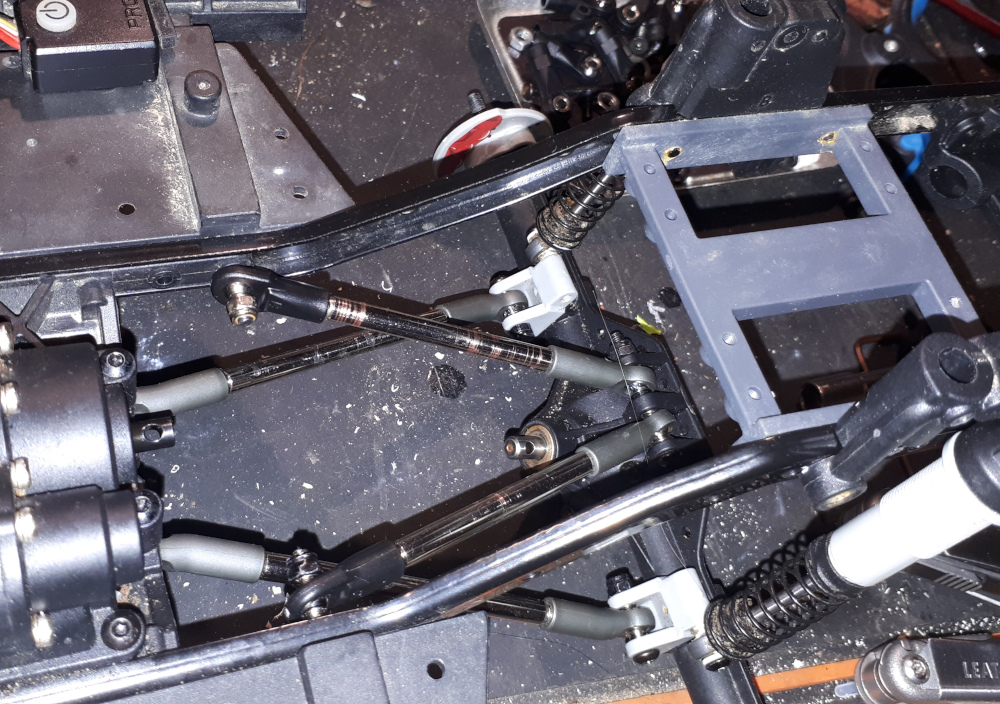

Katoin että takavaimentajat hiukan hauskassa kulmassa, toimiiko miten päräpään jousitus?
Elementti IFS projekti minullakin menossa ja lyhyellä wb 282mm, niin laitoin cantileverillä peräpään jousituksen, ei tarvinut puukottaa lavanpohjaa.
Tuolta löytty 3D palikat, menee melkeinpä suoriltaan elementtiin. https://www.thingiverse.com/thing:2871329
jph-74 kirjoitti: La 25.01.2025 18:57 Katoin että takavaimentajat hiukan hauskassa kulmassa, toimiiko miten päräpään jousitus?
Cantilever ois myös toiminu. Tämäkin WB on 280mm paikkeilla!
Jousitus toimii hyvin, vaikka jousi tällä ehtkellä turhan jäykkä.

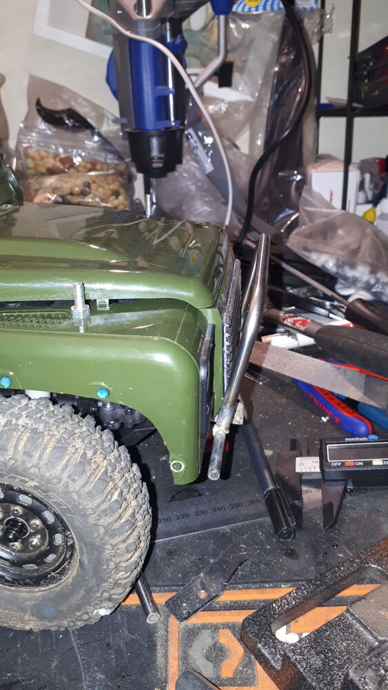

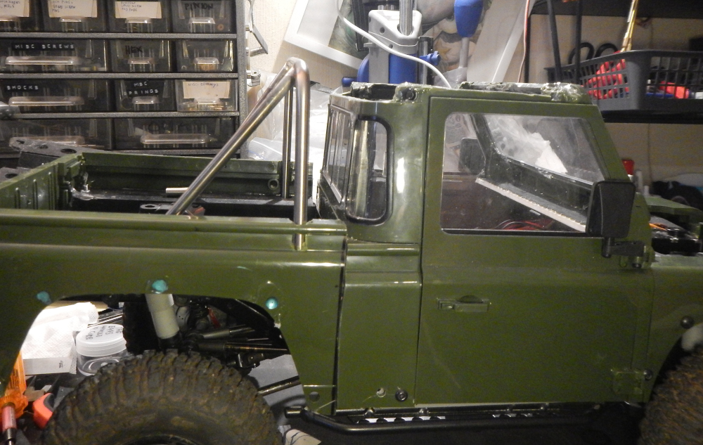

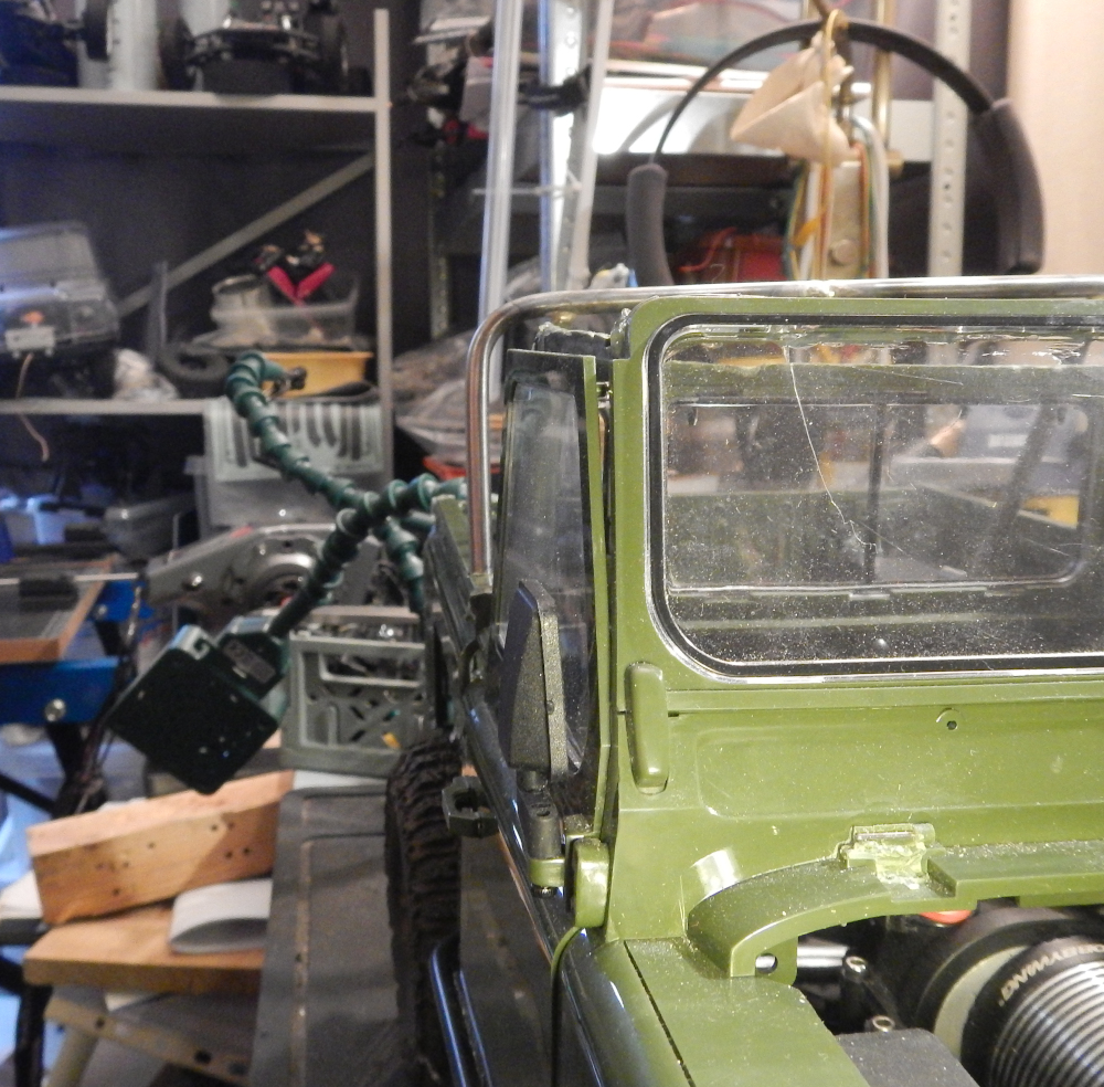

Jotain tapahtuukin. Sain vihodin niskasta kiinni ja juotin hieman lavakaaria.
K.I.S.S
Keep It Simple Stupid
Ideana on yksinkertainen on kauniimpi, vaik ei välttämättä kauneihin, mut vaikuttaa olevan toimiva.

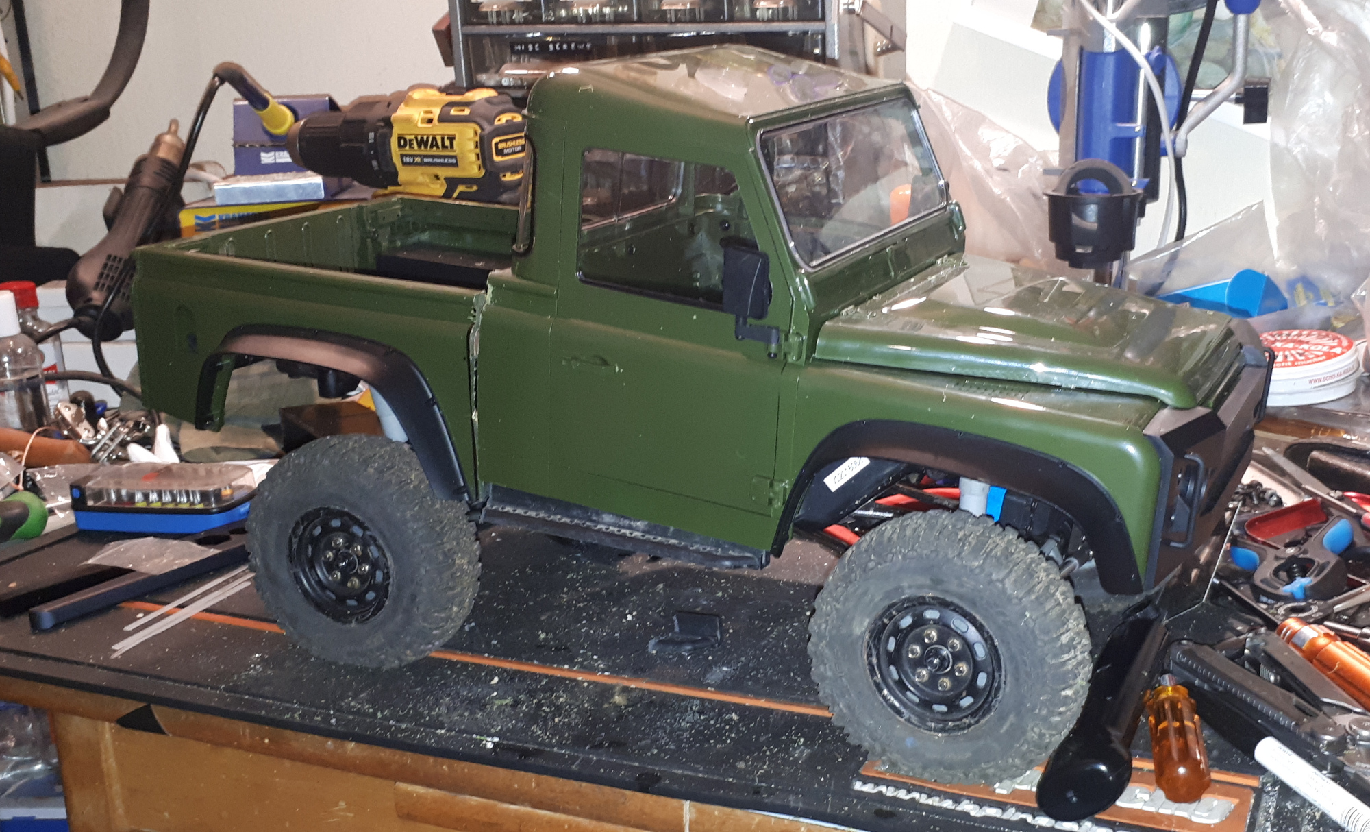

kaari kylki.JPG (491.5 KiB) Katsottu 8910 kertaa
Kaari sivulta.JPG (716.48 KiB) Katsottu 8910 kertaa

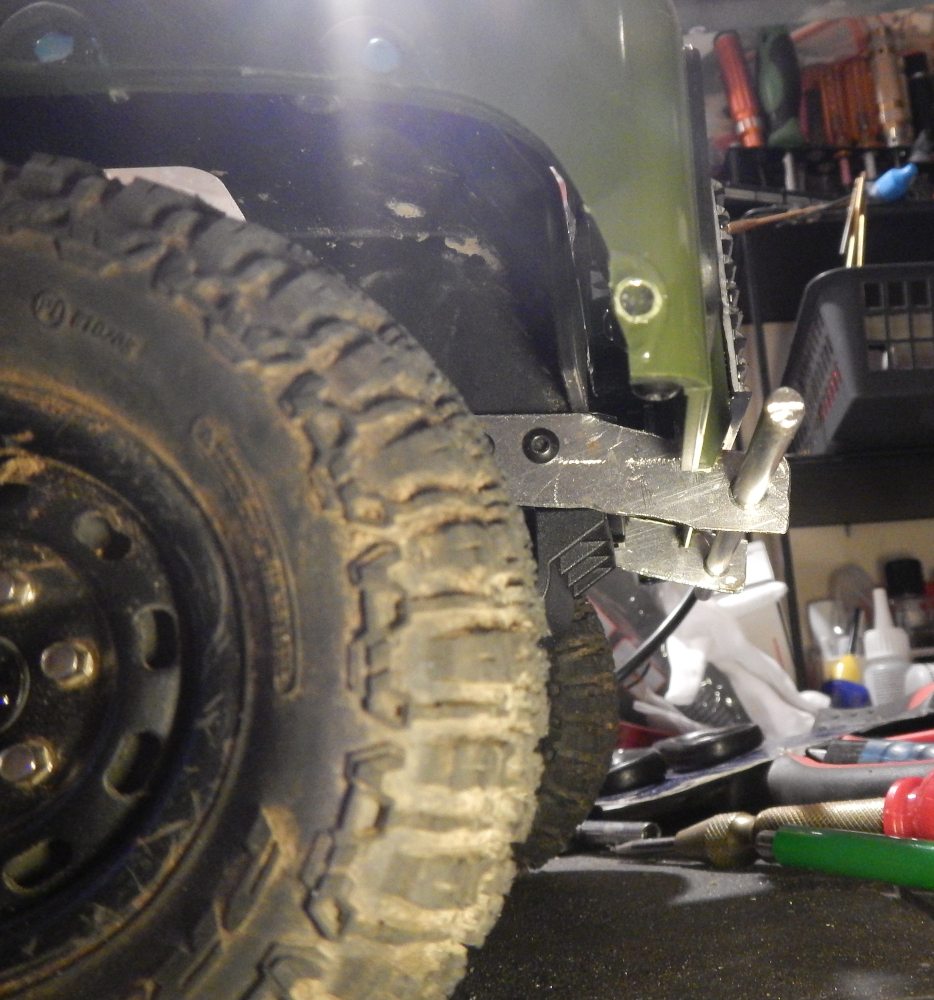

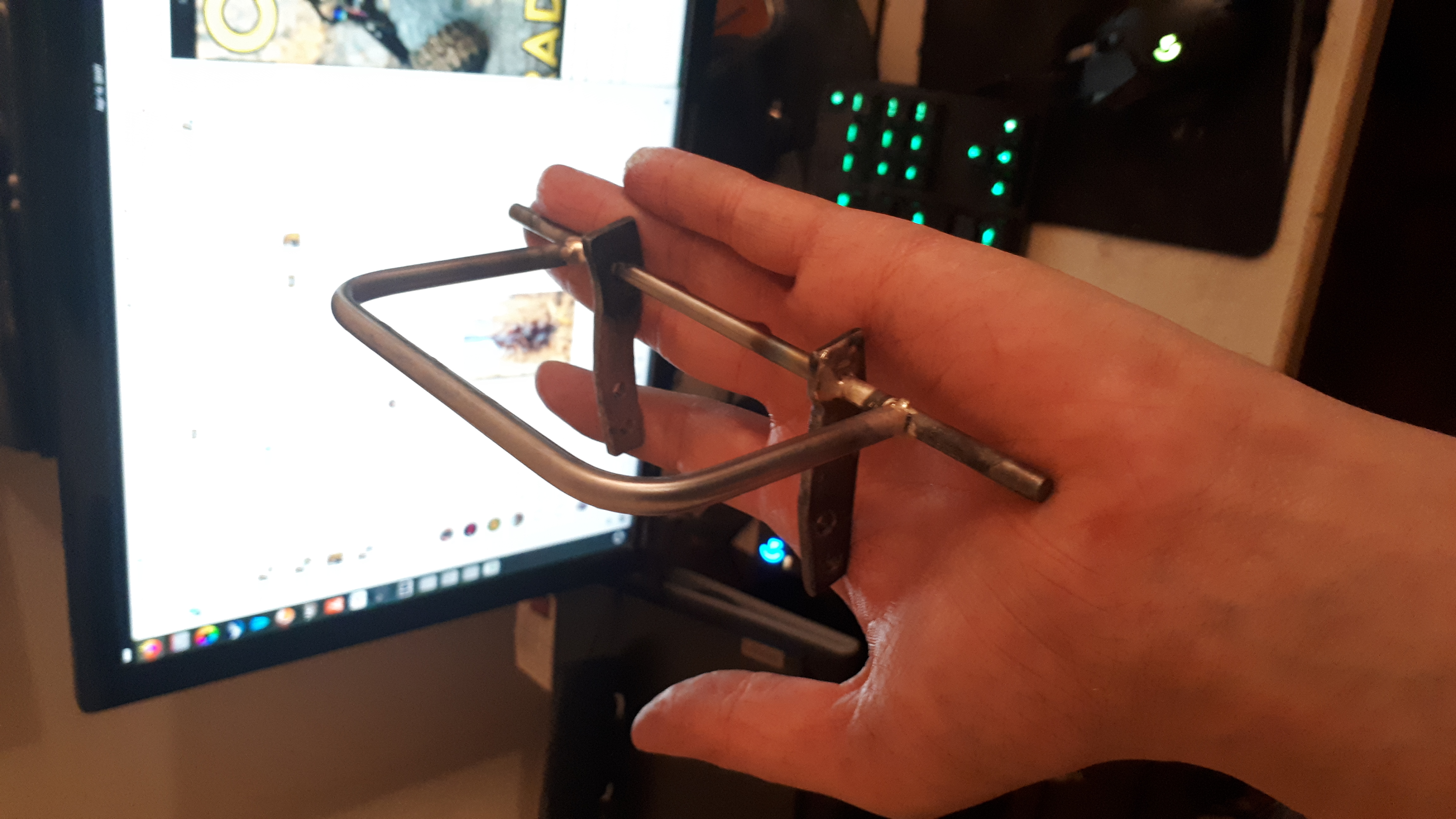

Puskuri samaa ideaa, yksinkertainen ite tehty teline et saa puskurin oikealle paikalle. Mallin otin puskuritelineestä mikä tuli aliexpres puskurin mukana, mutta säätää paikkaa tietenkin. 5mm tankoa ite puskurina.
Myöhemmin etin käsiin paksumpaa materiaalia telineeksi, ohut pelti vain kokeiluna et onnistuuko ideani.
puskuri proto alhaalta.JPG (638.57 KiB) Katsottu 8910 kertaa
puskuri sivulta.JPG (613.62 KiB) Katsottu 8910 kertaa
puskuri edestä.JPG (479.86 KiB) Katsottu 8910 kertaa

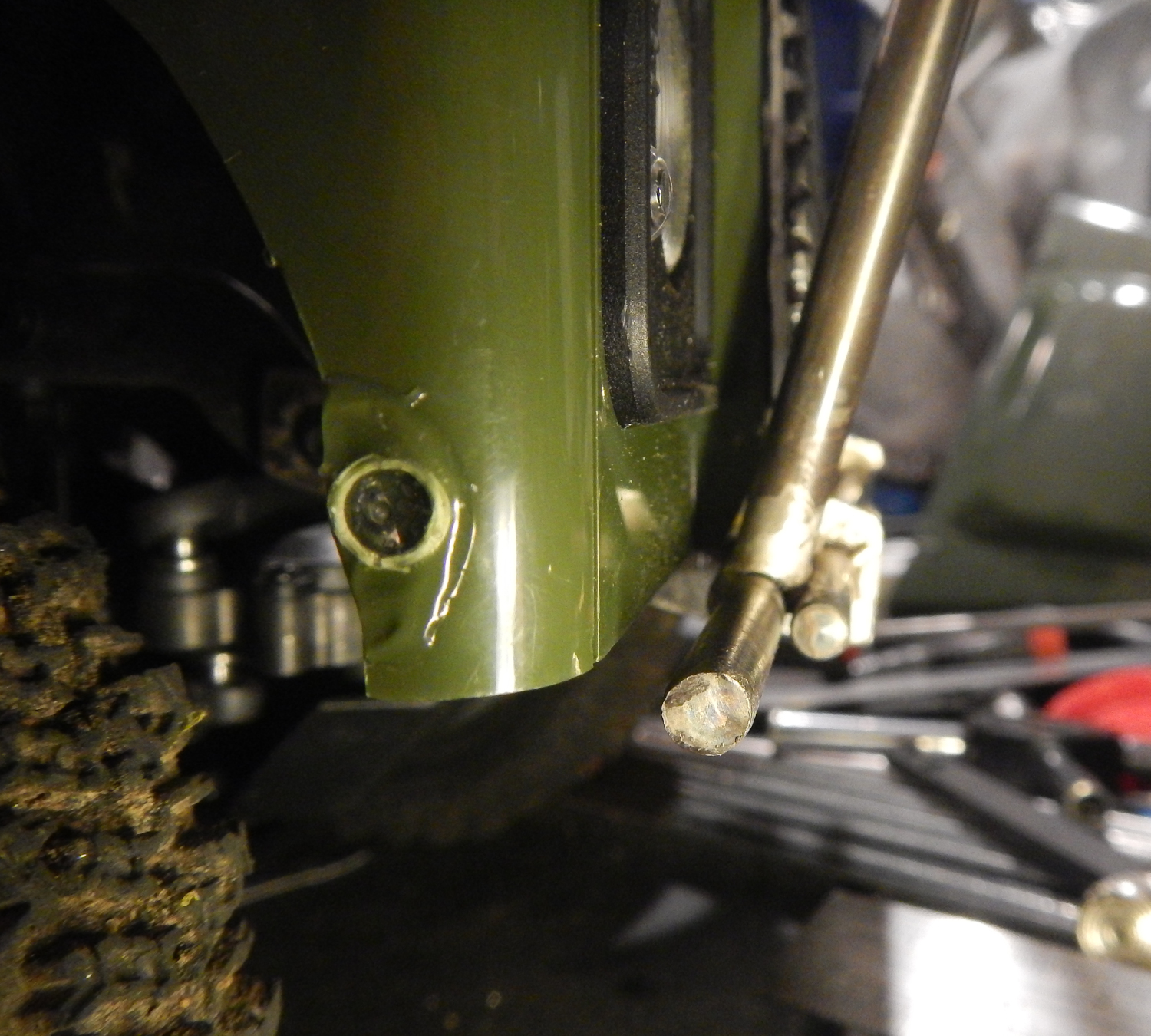

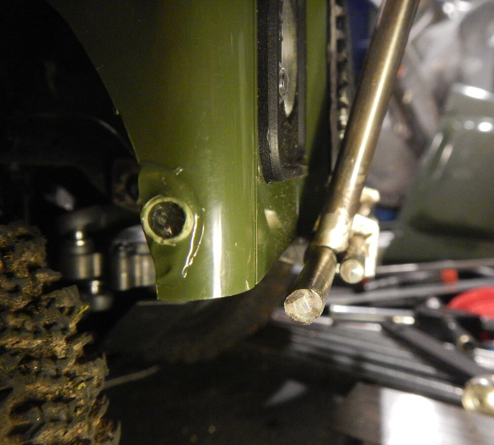

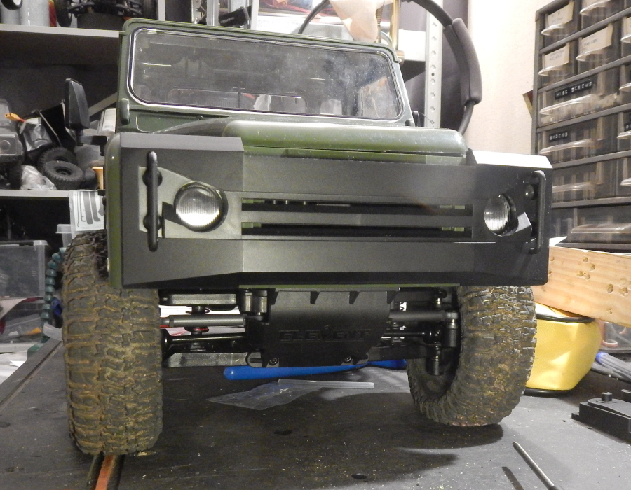

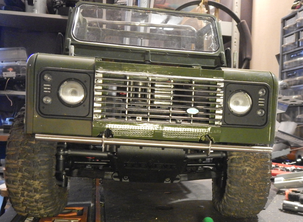

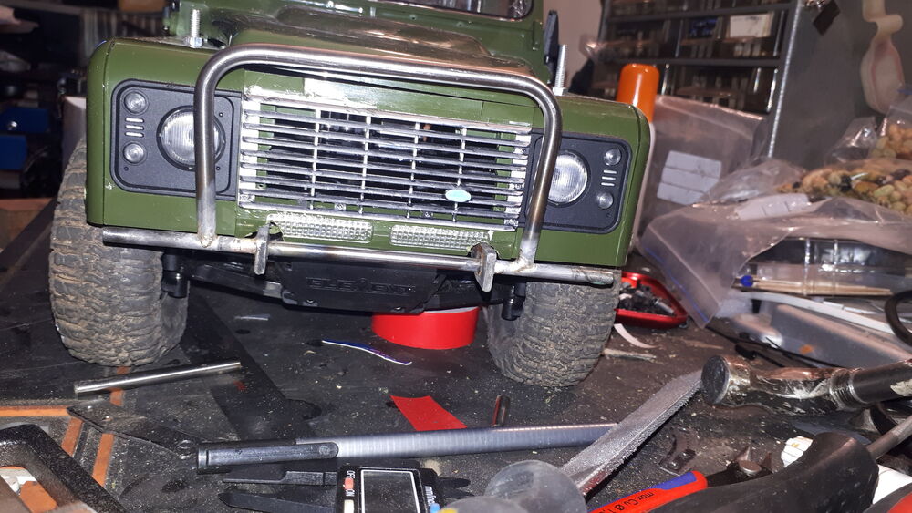

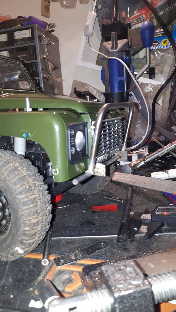

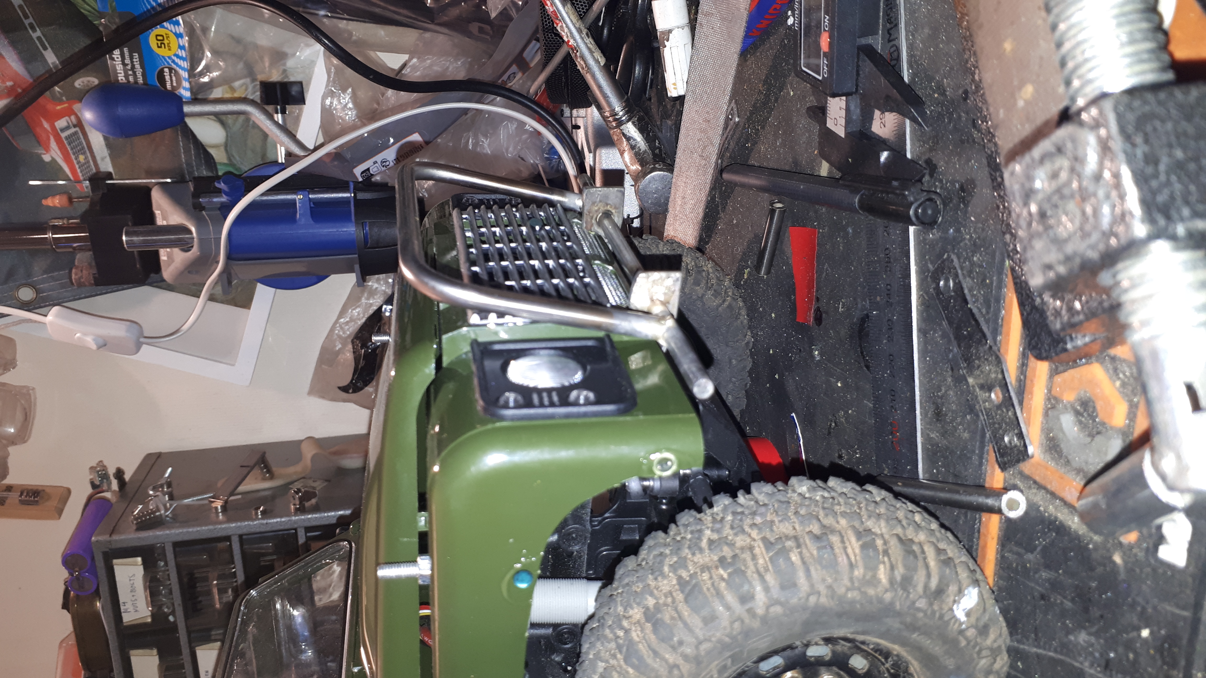

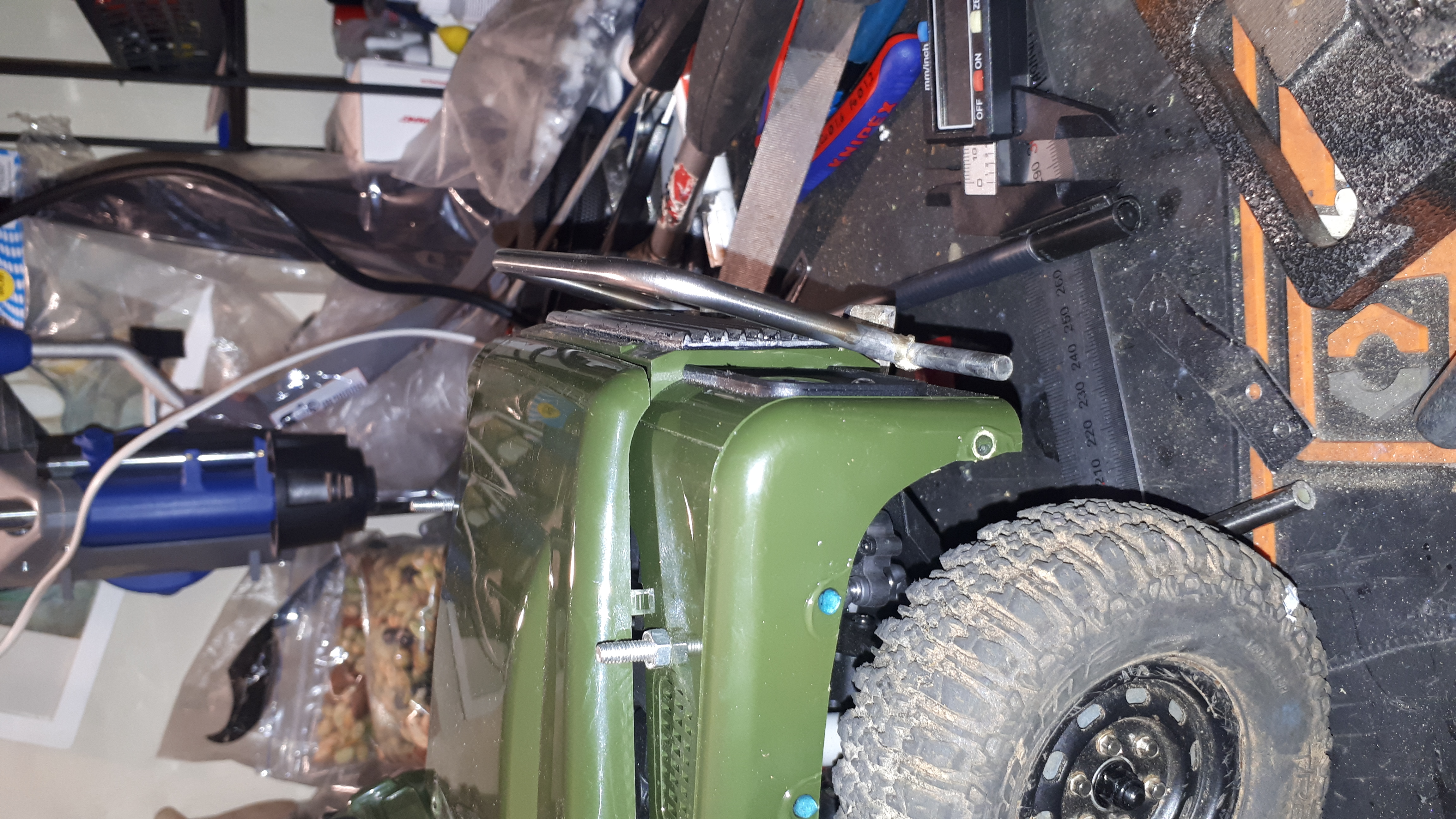

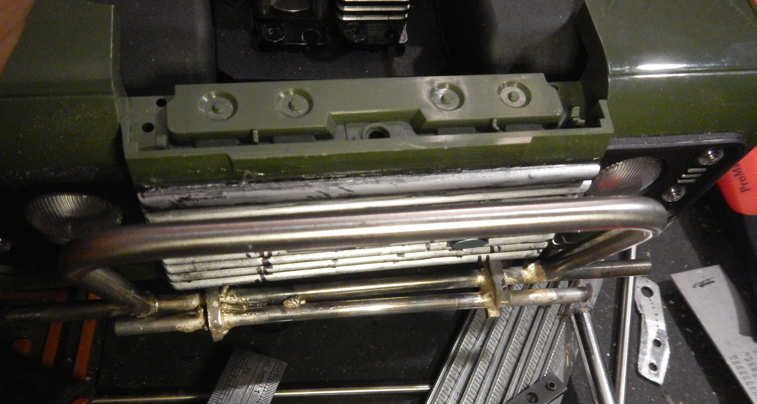

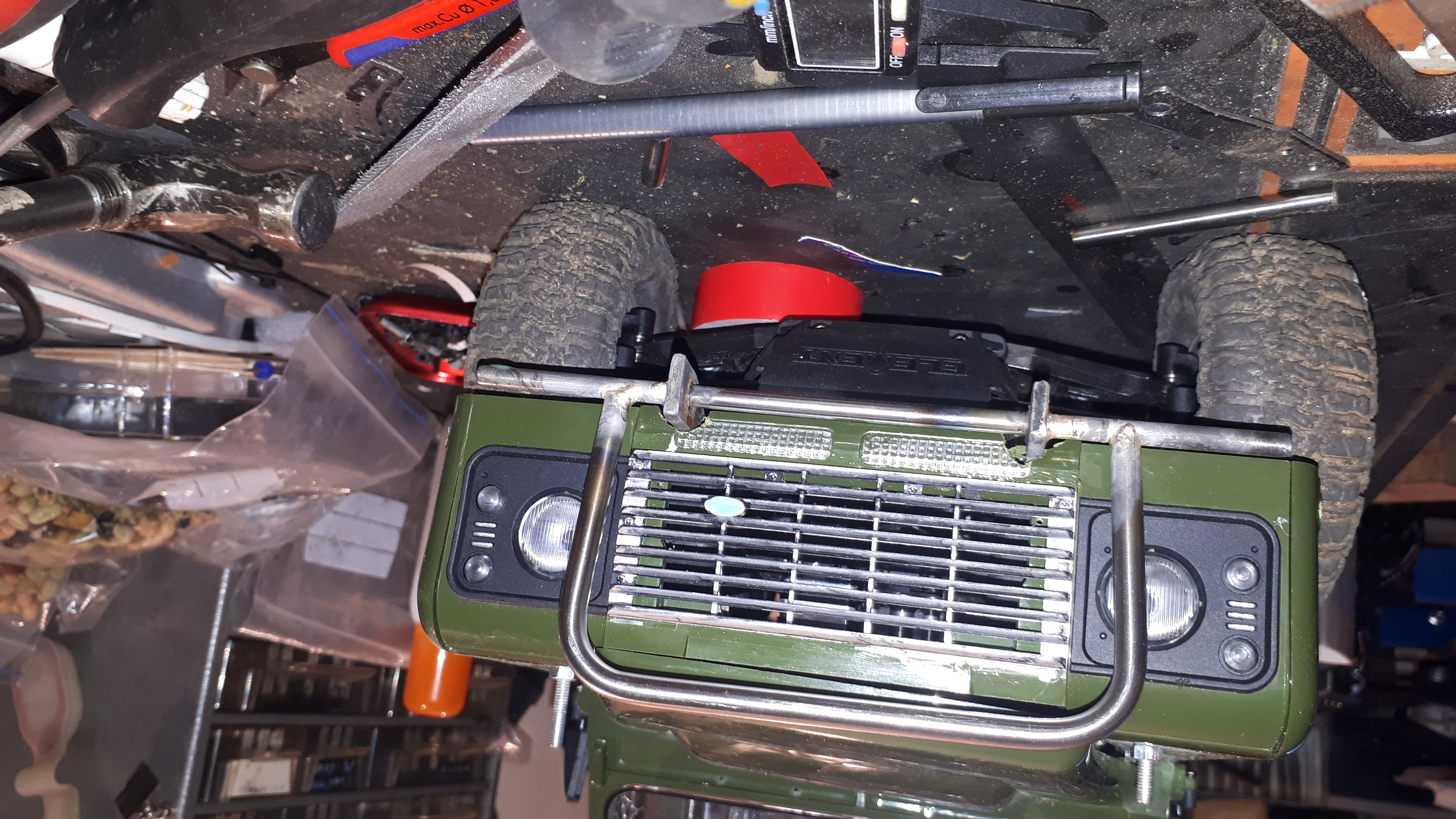

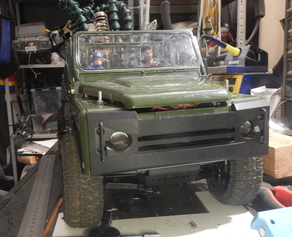

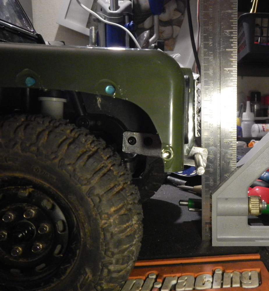

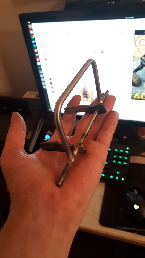

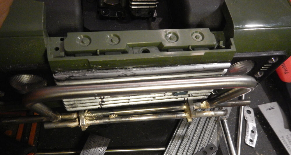

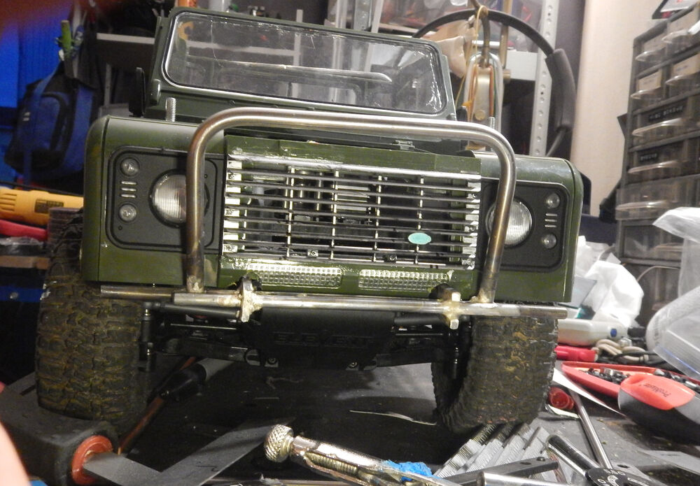

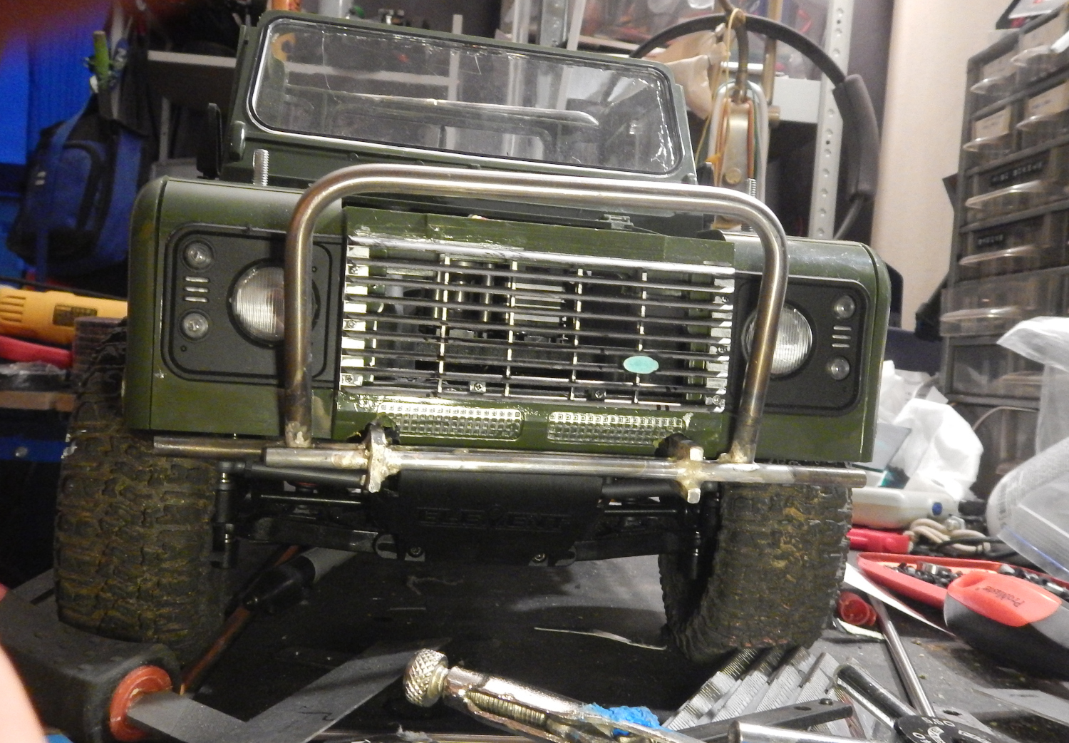

Juotin puskurin ku oli kiva keli eilen.
Nyt vaan huomaan että pitää hioa maskia hieman, tai poistaa se ja laittaa joku ritilä, ei ole laillinen puskuri vaikka maskin suoja turhan jööti.
Puskuritelineesaä oletat ulokkeet lattaraudassa hion ku saan kaiken aseteltua paikoilleen
Entä jos laittaisi lisäputken tuohon kiinnikkeiden väliin, nykyisen vaakaputken etupuolelle? Sitten taitaisi olla tarpeeksi materiaalia korin/maskin ulkopuolella ylhäältä katsottuna.
nenolanjones kirjoitti: To 17.04.2025 09:14 Entä jos laittaisi lisäputken tuohon kiinnikkeiden väliin, nykyisen vaakaputken etupuolelle? Sitten taitaisi olla tarpeeksi materiaalia korin/maskin ulkopuolella ylhäältä katsottuna.
Hauska idea, pitää kattoo saako sinne komeasti simmuteltua jotain, väittää sitä D-lenkille pidilkeeksi, tai vinssille paikka 🤔
Eihän missään sanottu et puskuri piti olla suora

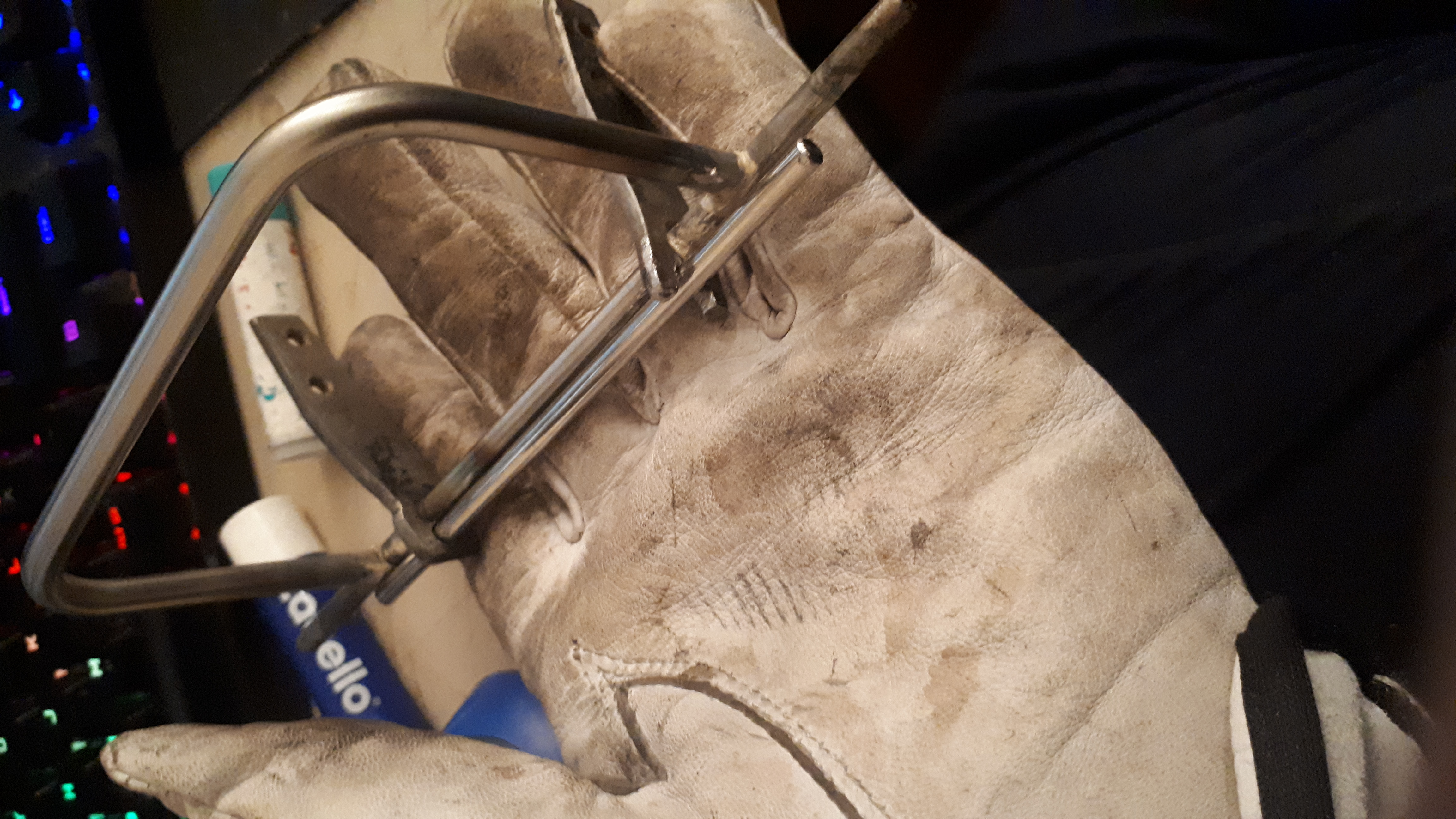

Jottai tähä suuntaan :-)

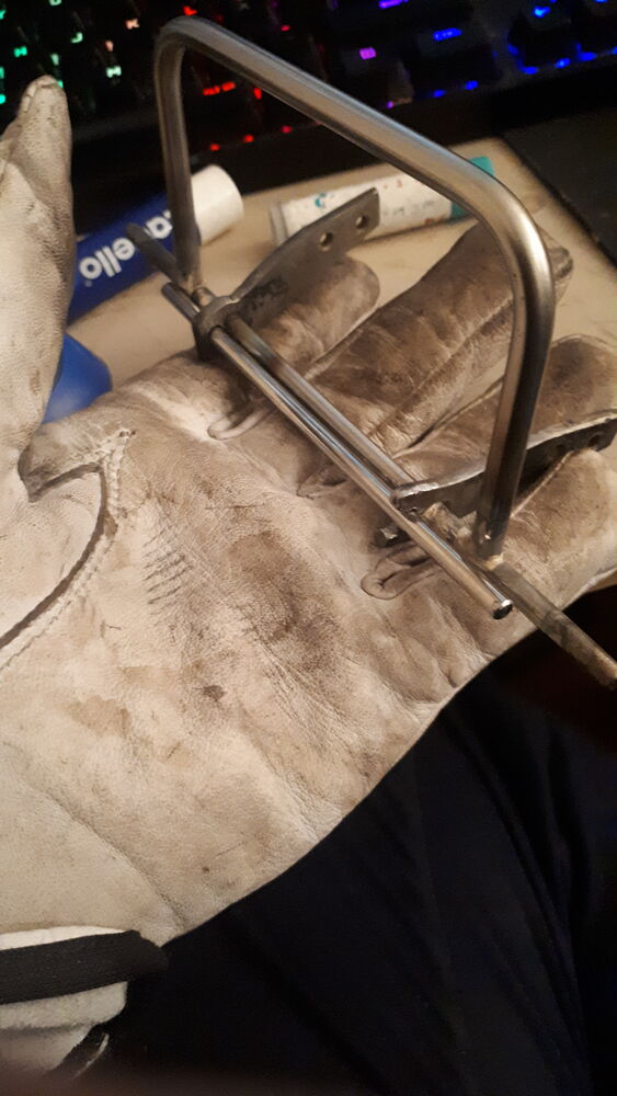

Nyt täytyy vaan juottaa noi pidikkeet kunnolla kii ku ei tykännyt väkivallasta :-D
Hupsistakeikkaa, juotos ja puhdistus. Ei komein juotos mutta ainakin on laillinen! :D
Hion myöhemmin kulmat pyöreämmäksi.
Seuraavaksi pitäs vinssilinja viedä läpi, mulla idea upottaa maskiin Vinssikita, jos löytyy ylimääräsenä, tai Deaktivoitu skalevinssi, ja käyttää sitä Kitana/Läpivientinä
