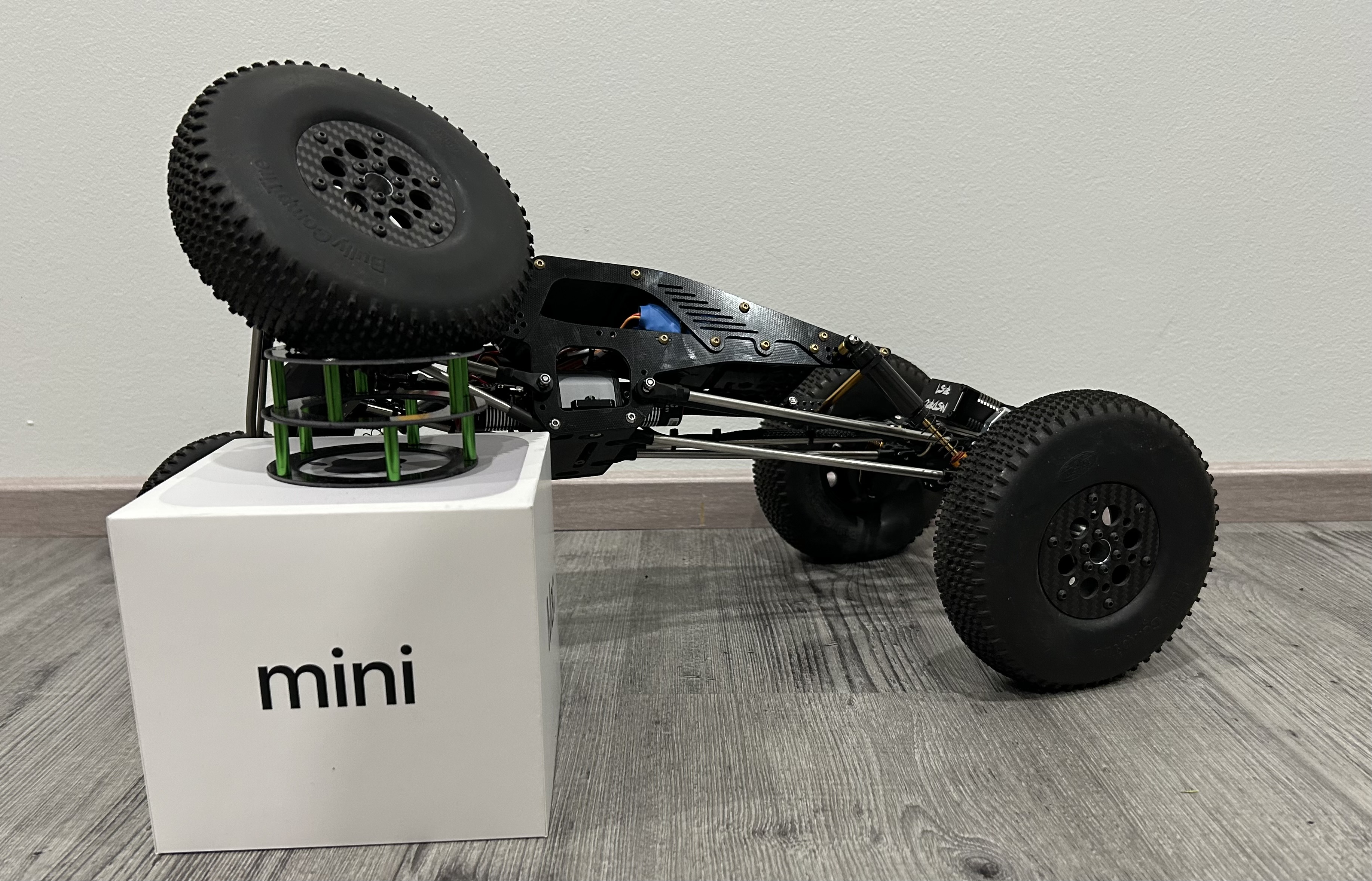

Tässä pätkä omasta kyhäelmästäni performance scale radalla ja kanavalla on jokunen muukin pätkä minisuperilla

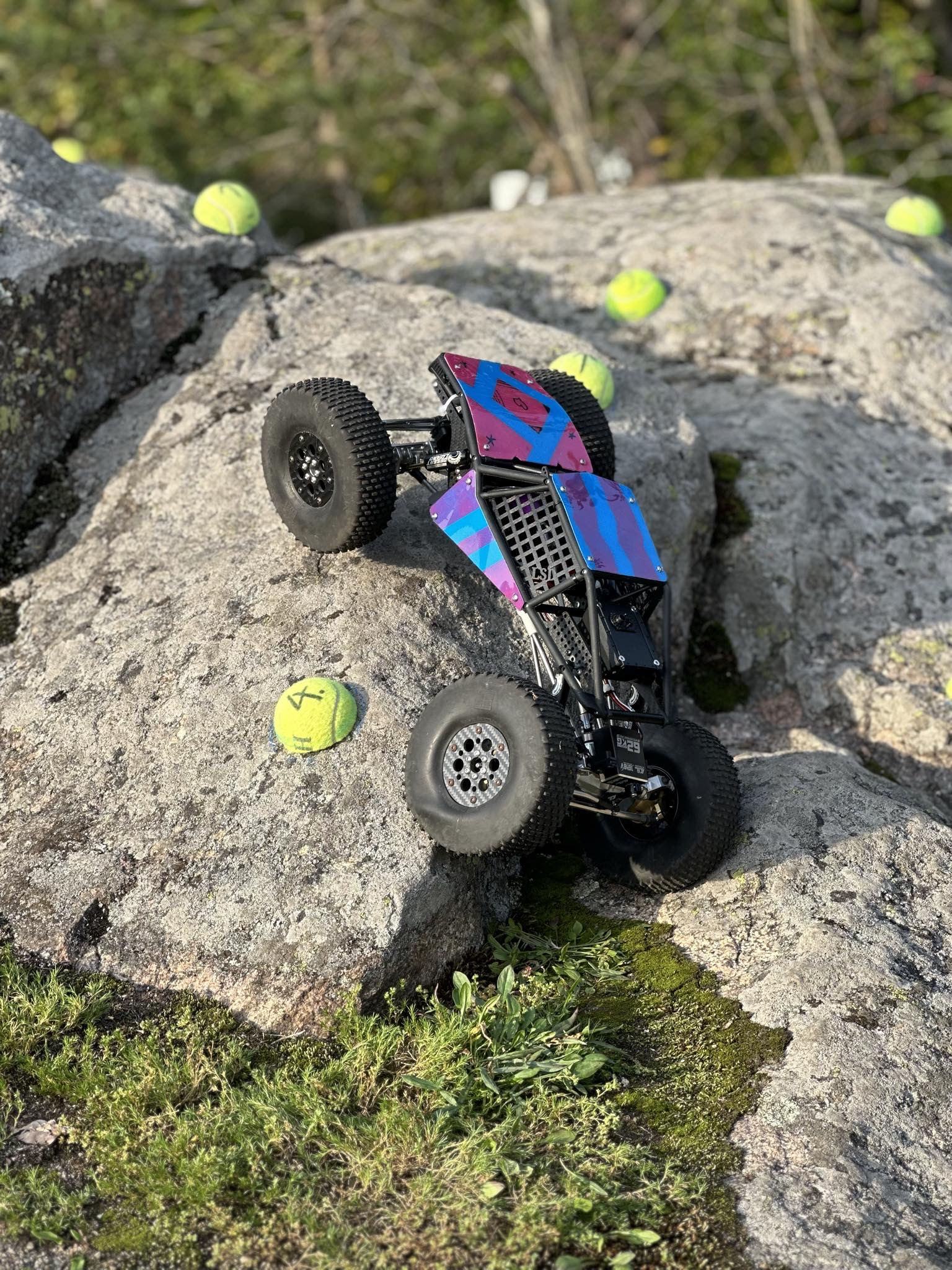

Kyllä!!! Messissä olen ja ensimmäinen rakennelmakin on jo valmiina. Toivottavasti jengi oivaltaa 4ws:n hienouden. Sillä pääsee uskomattomista paikoista mutta saa kyllä itsensä uskomattomaan solmuunkin 🤣

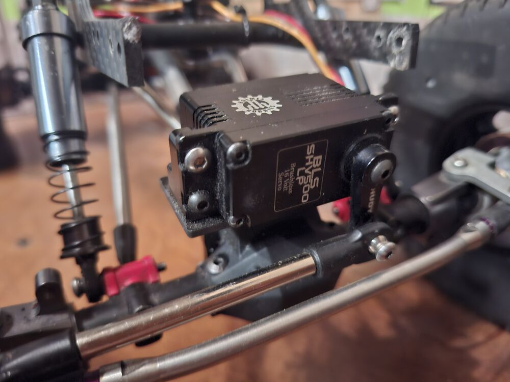

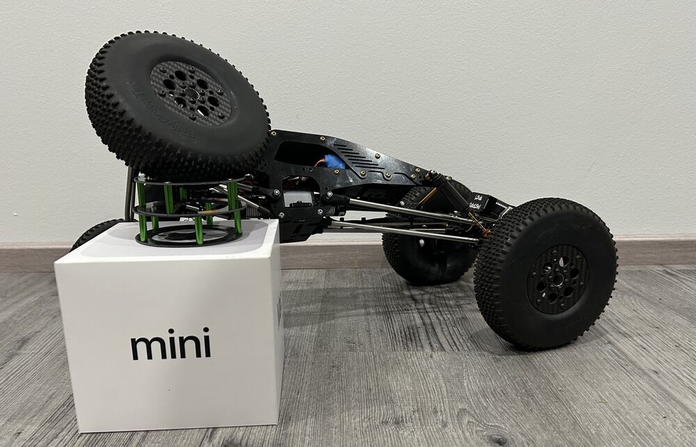

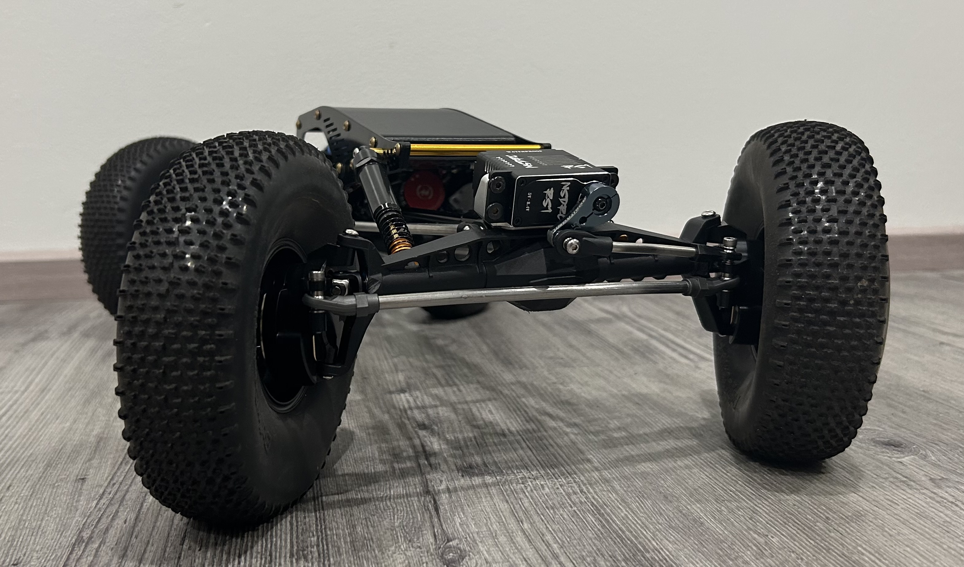

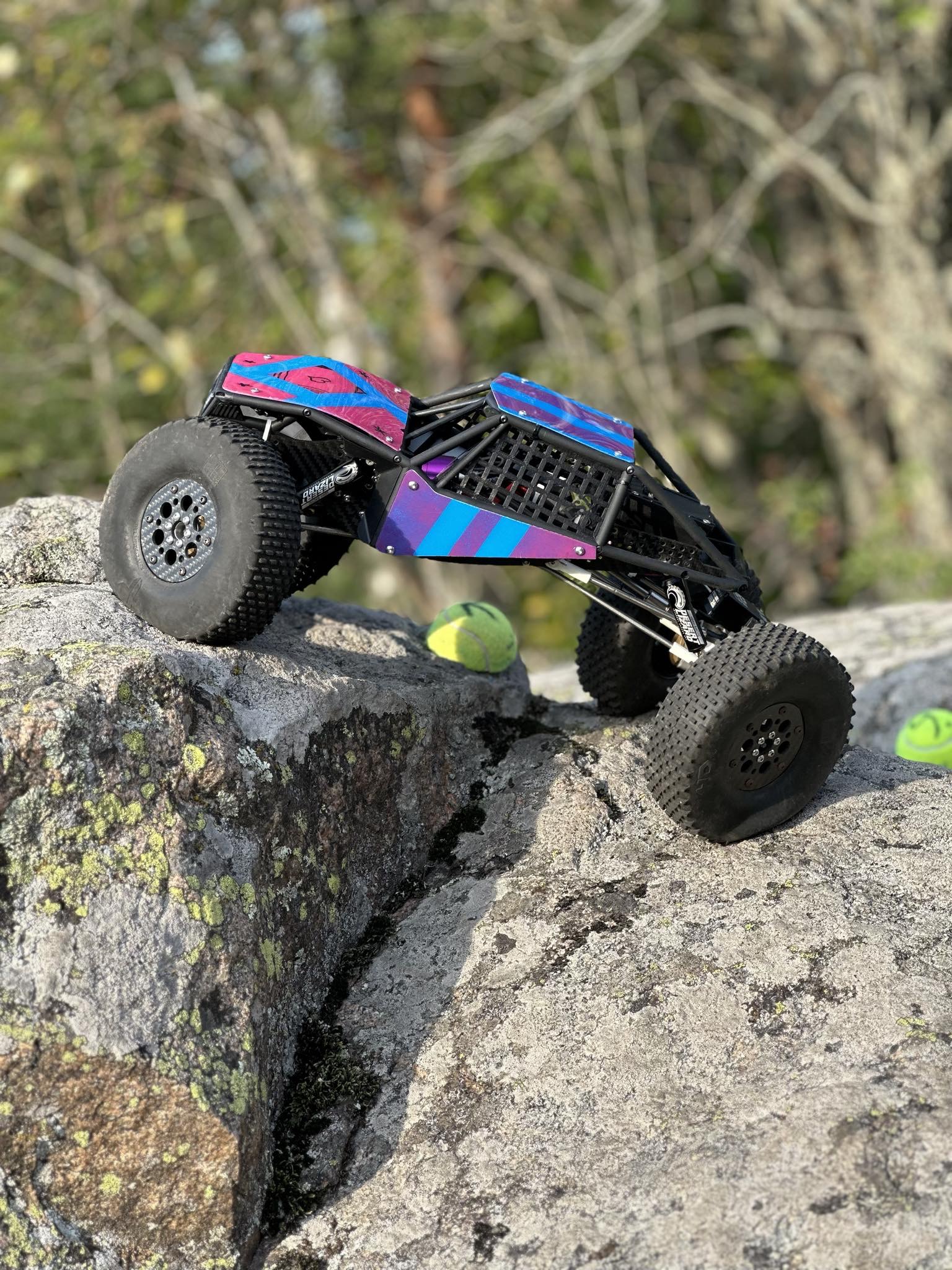

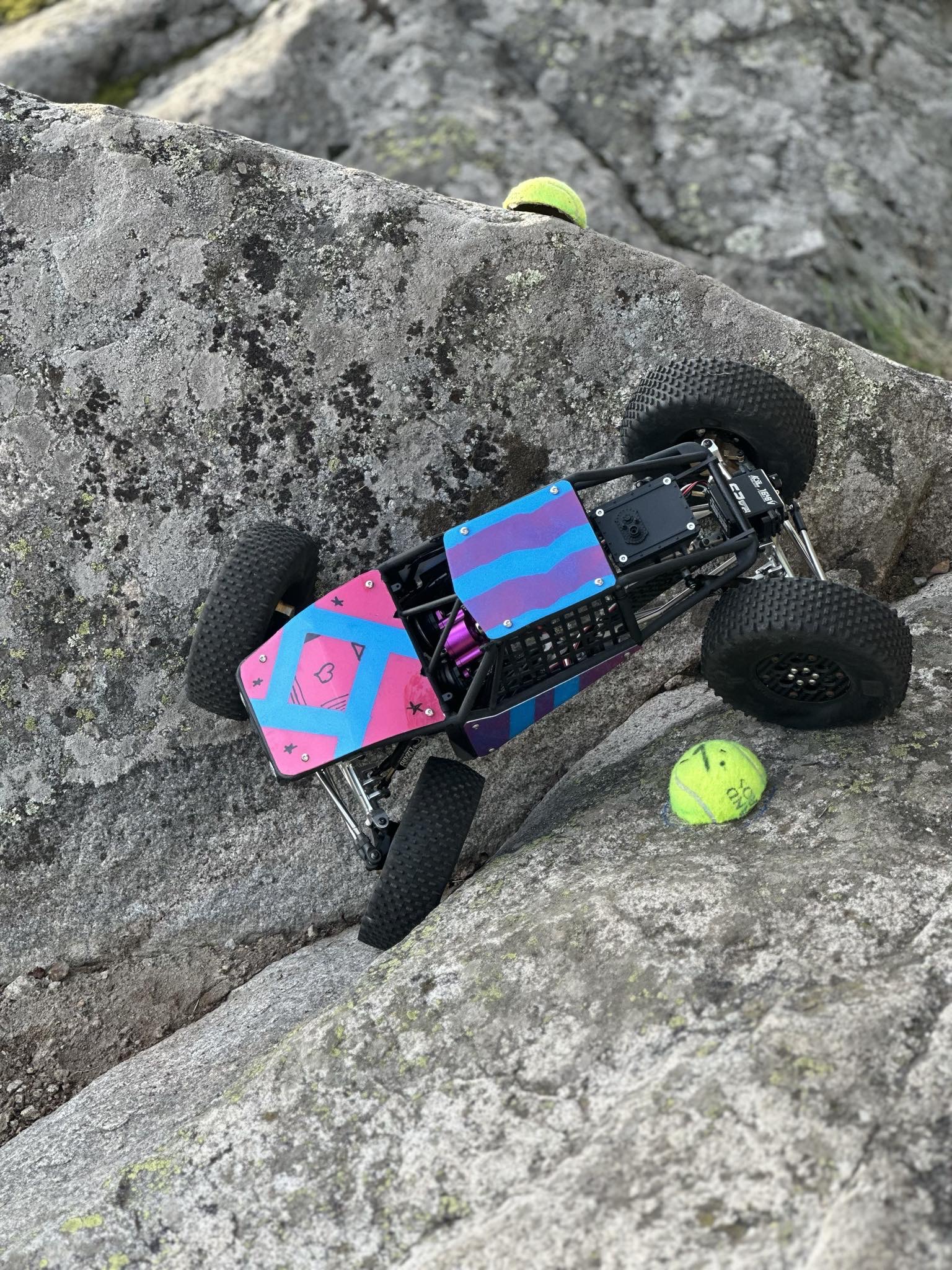

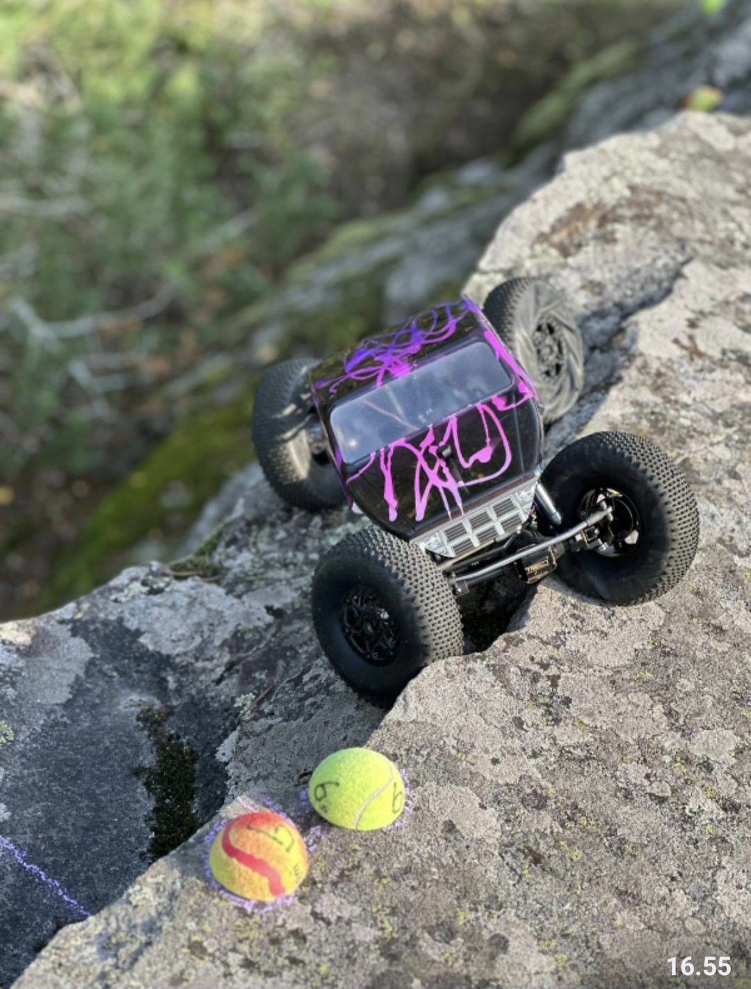

No enpäs jaksanut omaa topiccia tälle autolle tehdä niin laitetaas tähän ketjuun lyhykäinen esittely. Eli runkona Brazinin Pacesetter. Axial SCX10 PRO etuakseli ja SSD taka-akseli. Servoina Holmesin SHV500LP:t. Vaihteisto Bombproof 3-gear jonka perässä VP Hurtz dig. Iskareina 96mm Dravtechit. Moottorina Holmes 2040kv outrunner jota käskee ExoRC Belay. Renkaina RC4WD Bullyt Kiinahiilareilla. Capra-akselit olis kovat mutta ei nyt hyllyssä sattunut olemaan. Kaikki muut palikat löytyi nurkista. Eli hyvin simppeli ja suoraviivainen buildi. Tee omasi jo tänään 😅

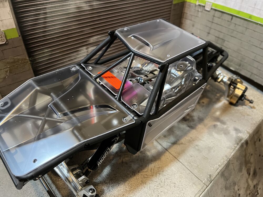

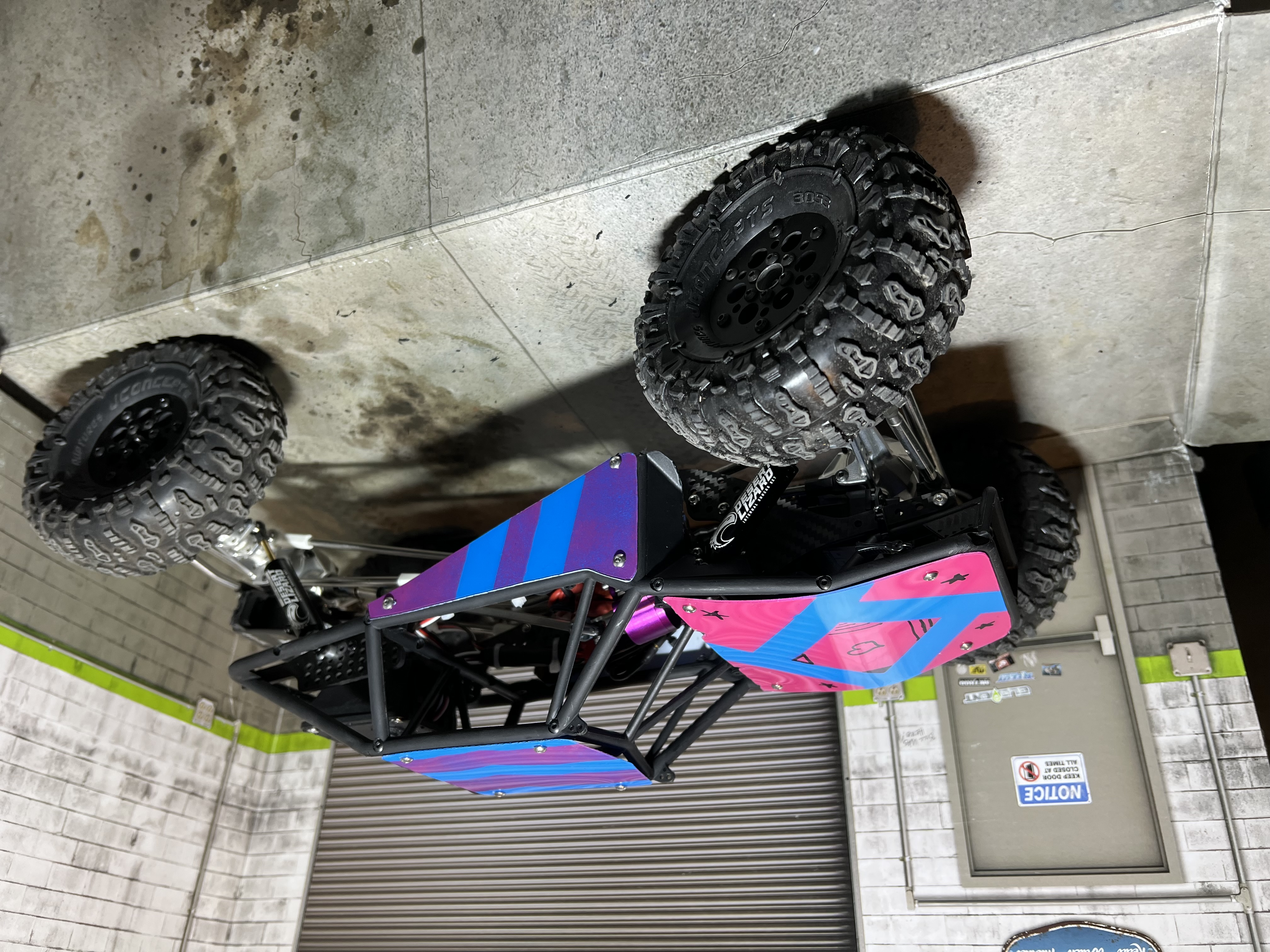

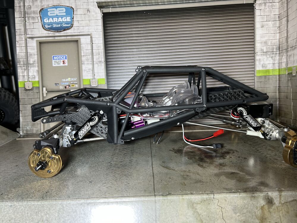

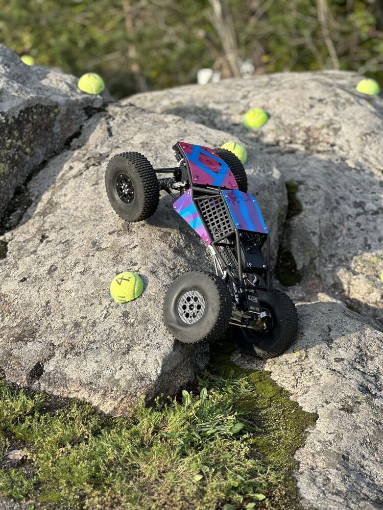

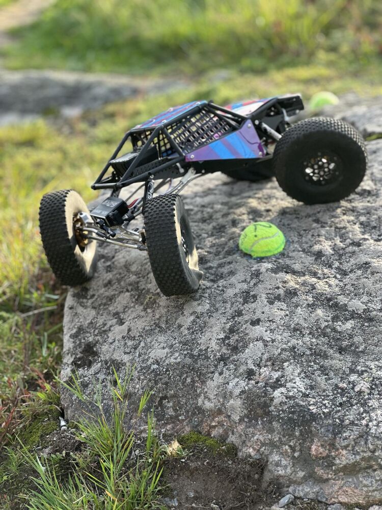

Laitetaas oma kiulu myös palasina listaten.
-mufflon pscale runko
-axial capra akselit trealin kuorilla
-luottopakki agf 4s servot
-rhino rc esc x2 ja 2340kv moottorit x2
-axial capra häkki
-aliexpress kahden moottorin vaihteisto
-injoran kardaanit
-mt12 mankka ja flysky vastari
-desert lizard iskarit
Nyt jos lähtisin tekemään, niin en todennäköisesti laittaisi kahdella moottorilla ja escillä. Auton käytös ei ole moa-auton kaltaista ja digillä/burnilla ei saa aivan samanlaista hyötyä. Pelkkä 4ws riittää niin moneen tilanteeseen et varsinaista tarvetta ei kahdelle moottorille ole.
Auto on heti superin jälkeen mieleisin ajettava. Hivenen jopa yllättäen tykkään jopa enemmän kuin pro luokan autosta.

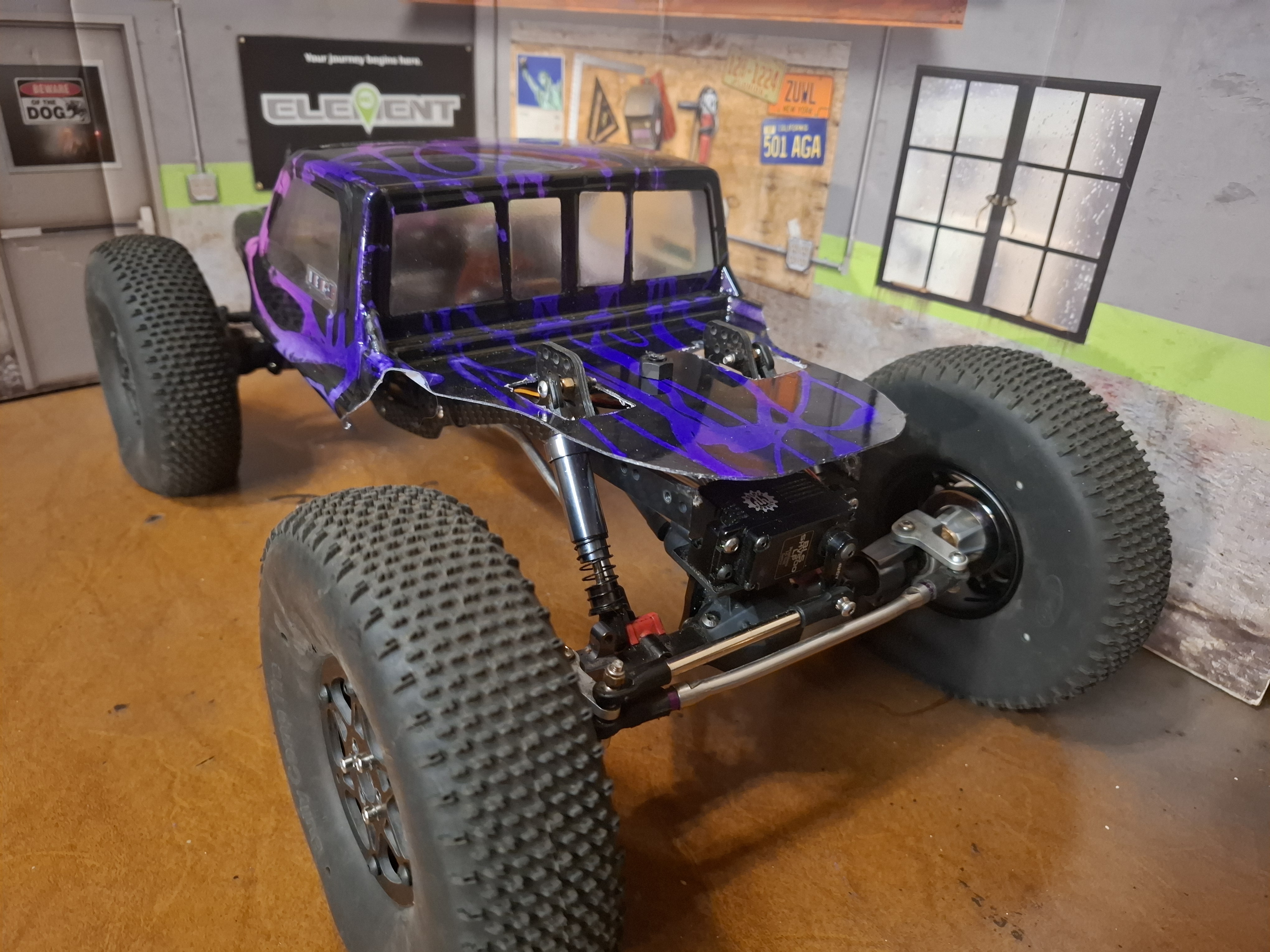

Re: MiniSuper luokka

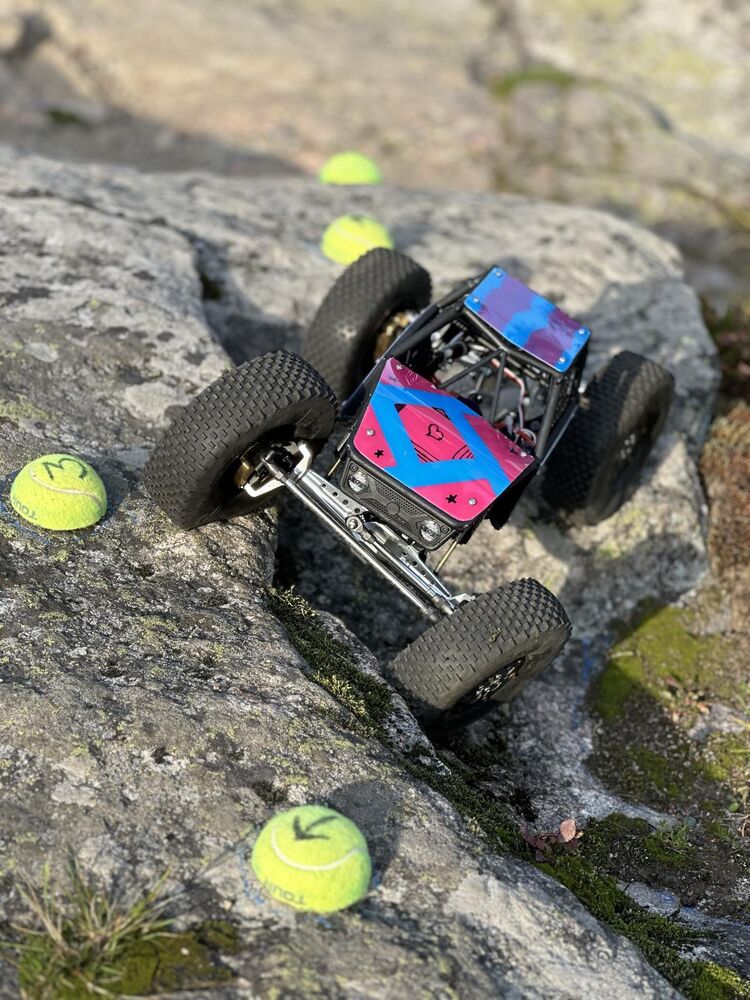

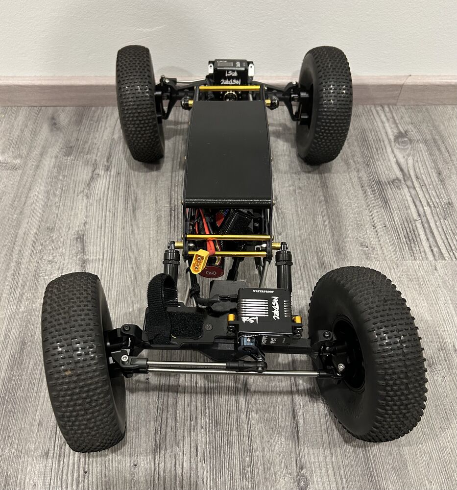

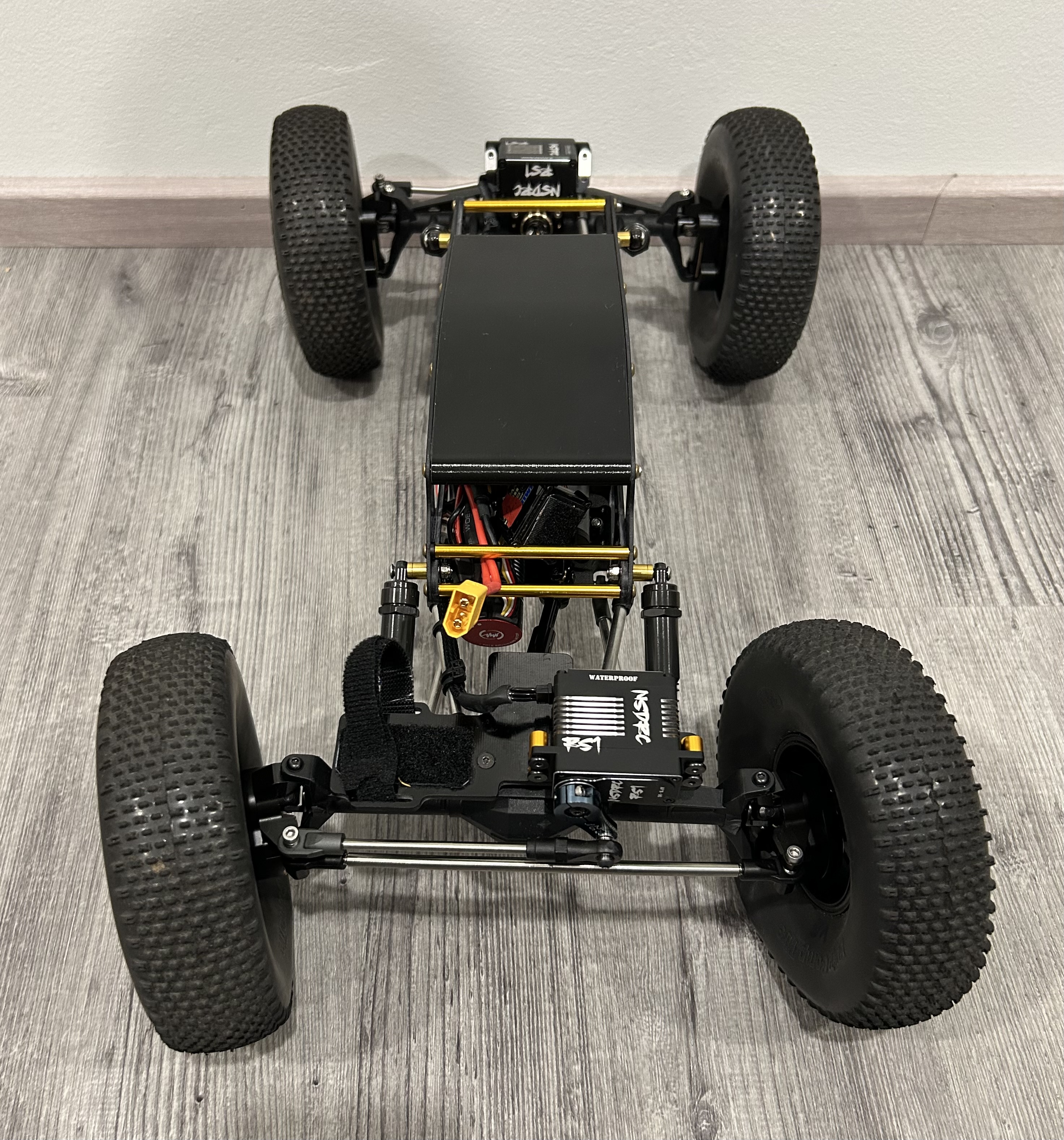

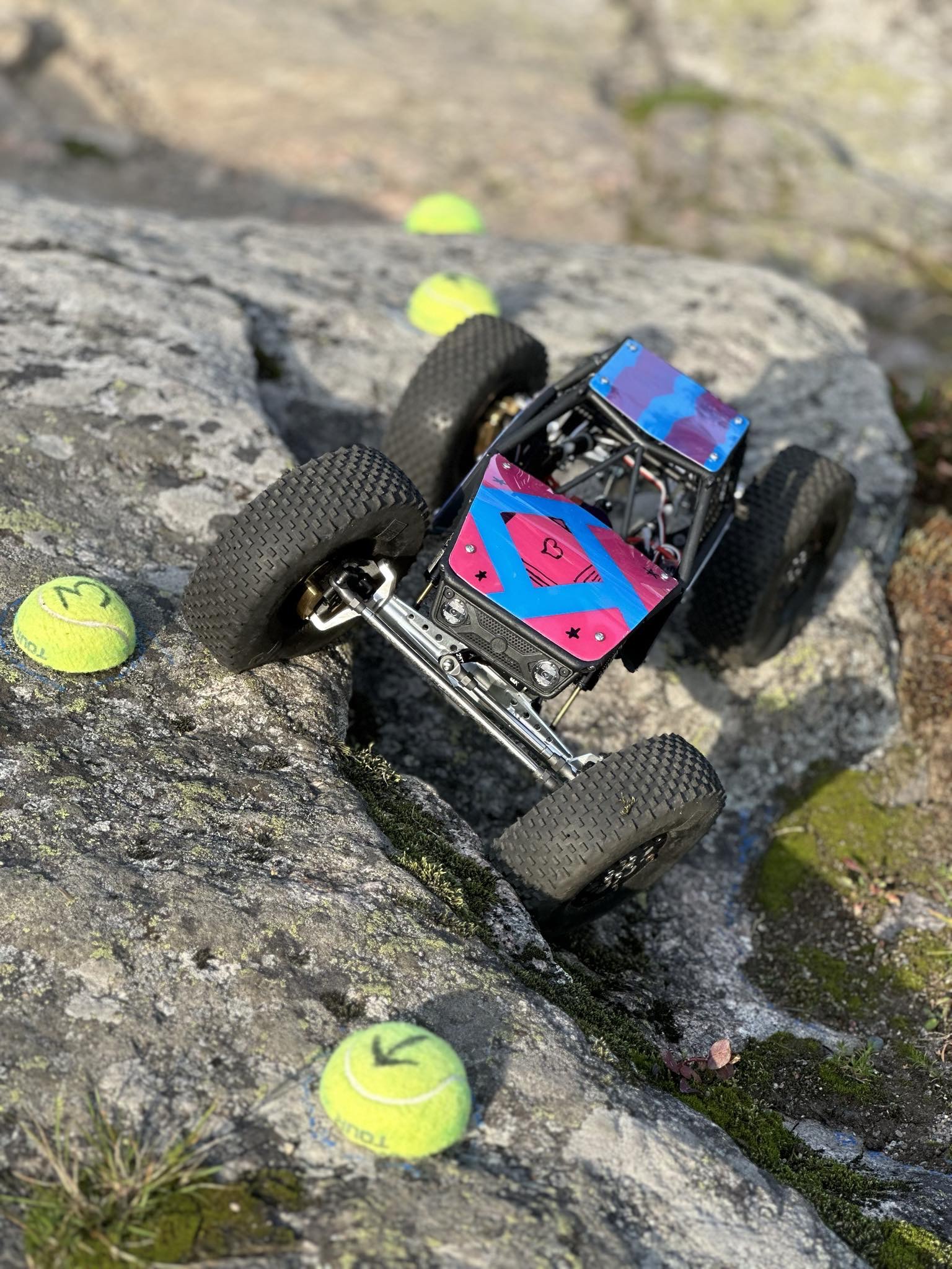

Hienoinen päivitys vielä autoon. Isommat renkaat!! Oma silmä ei tietenkään aina ole oikeassa mutta kyllä muutes istuu nätisti.

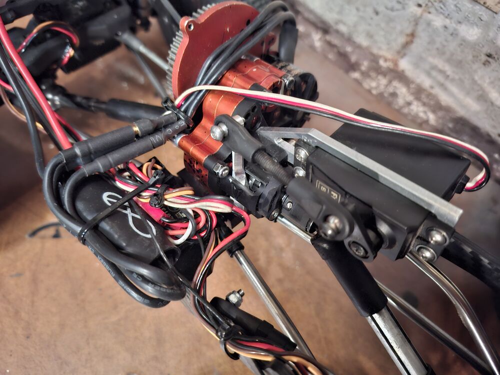

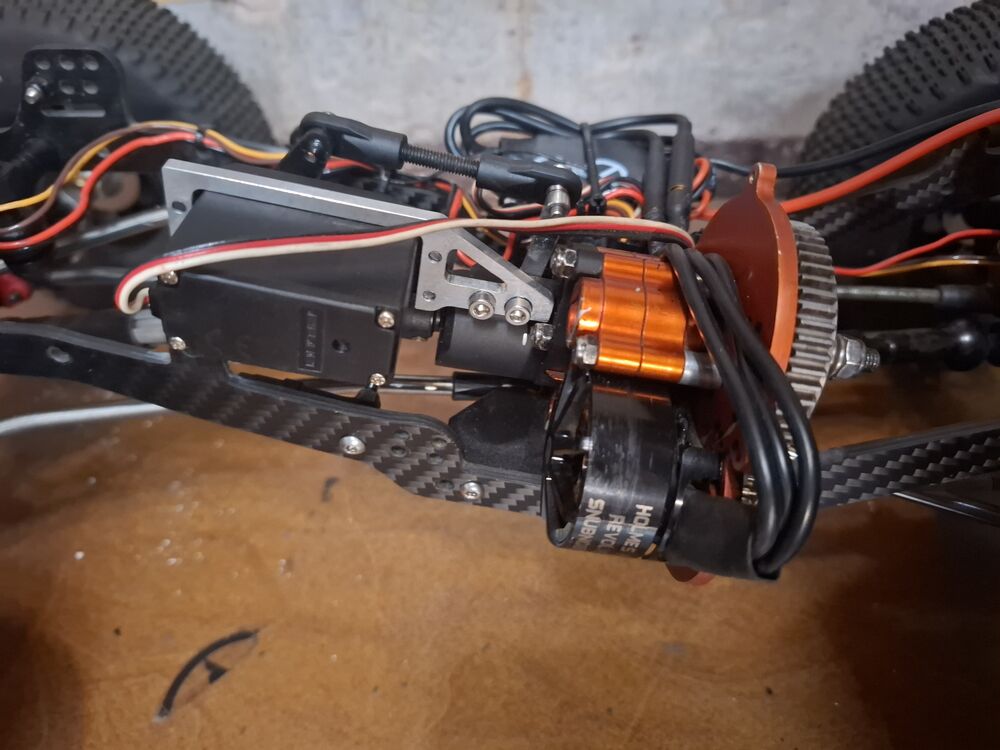

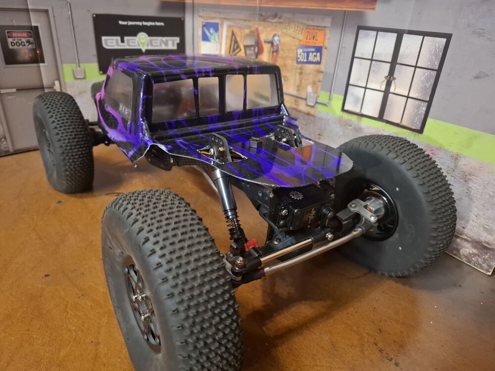

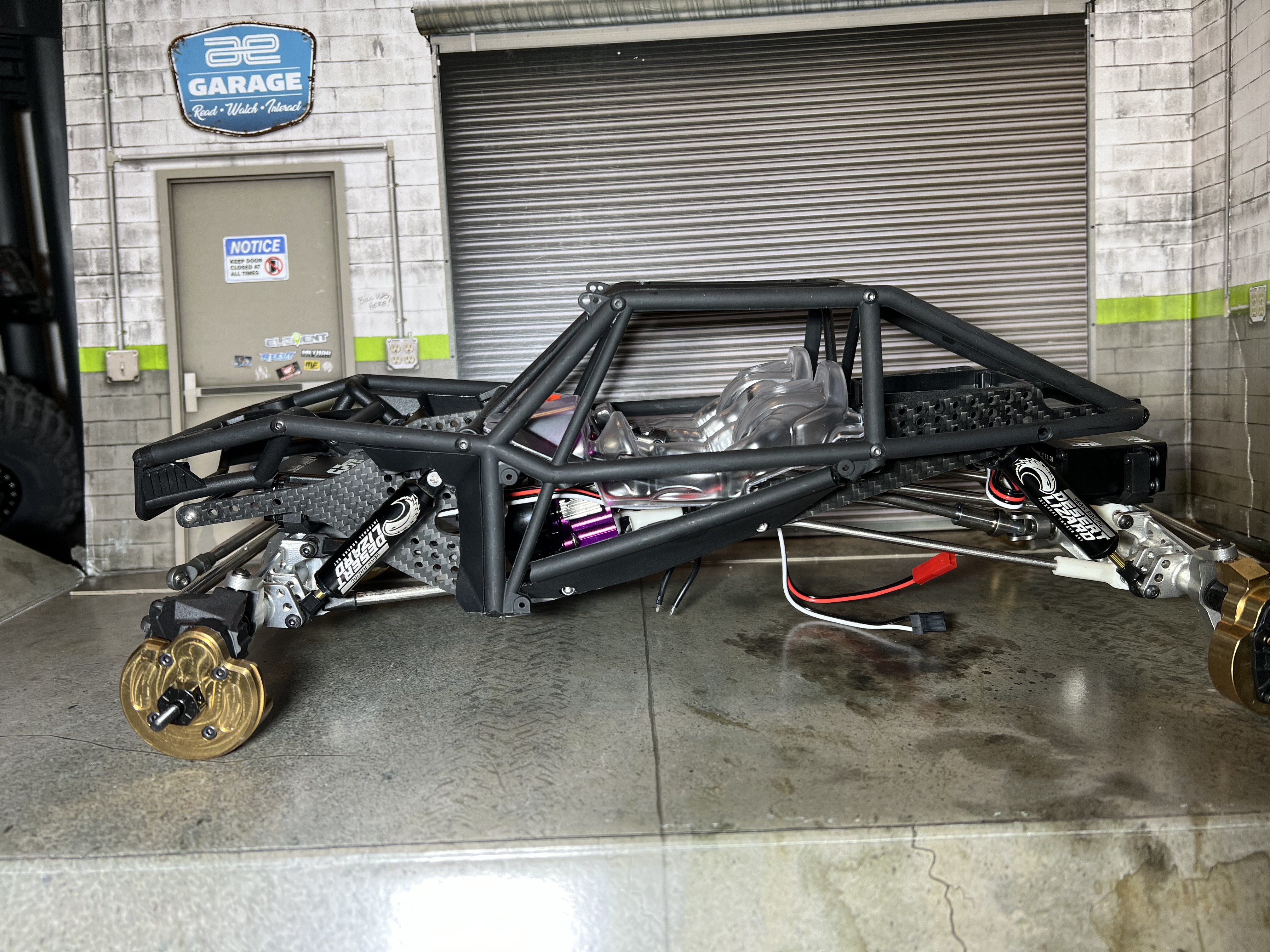

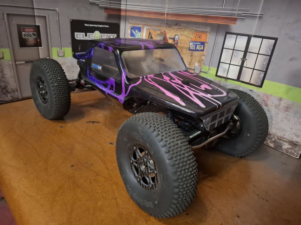

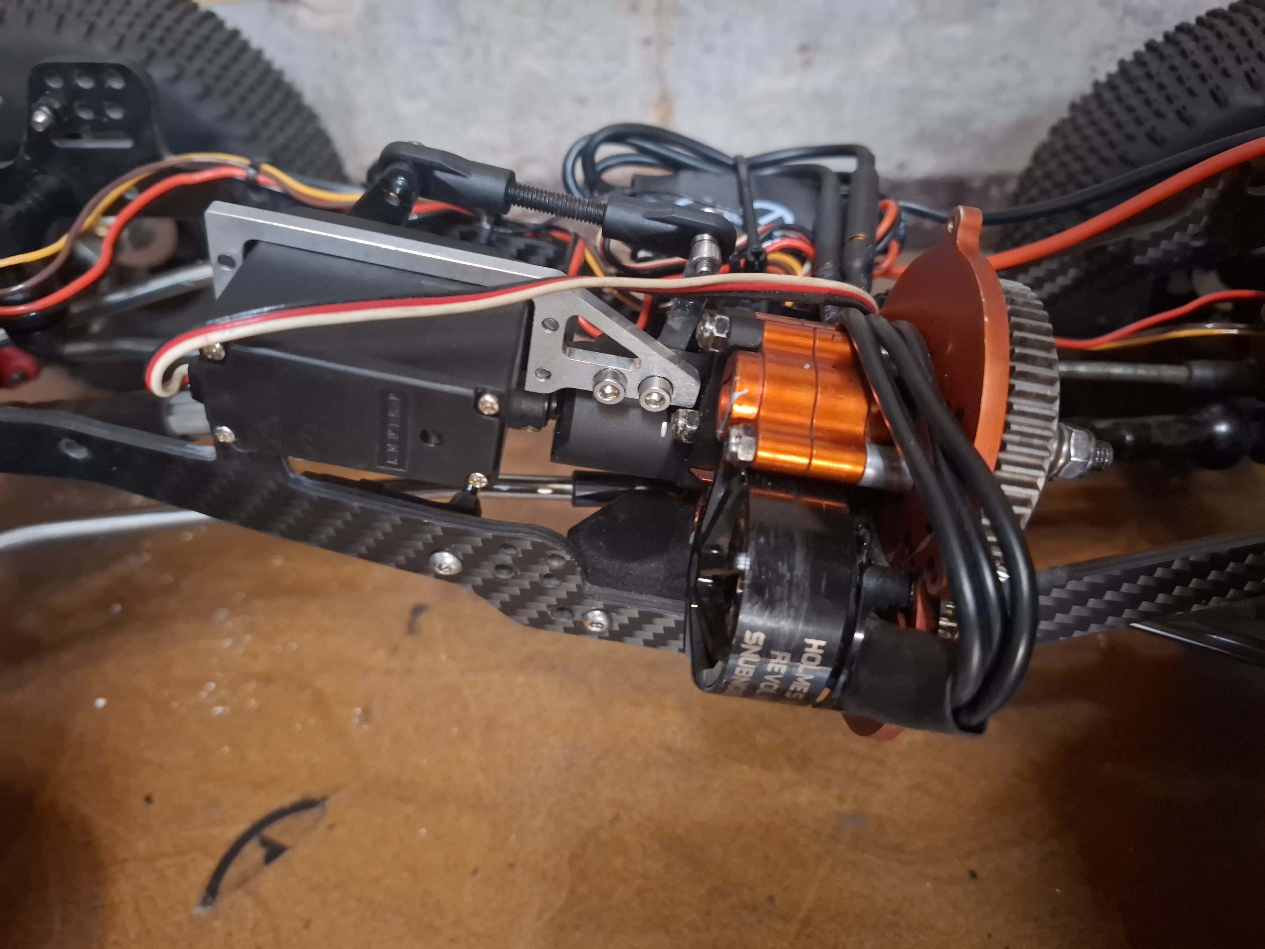

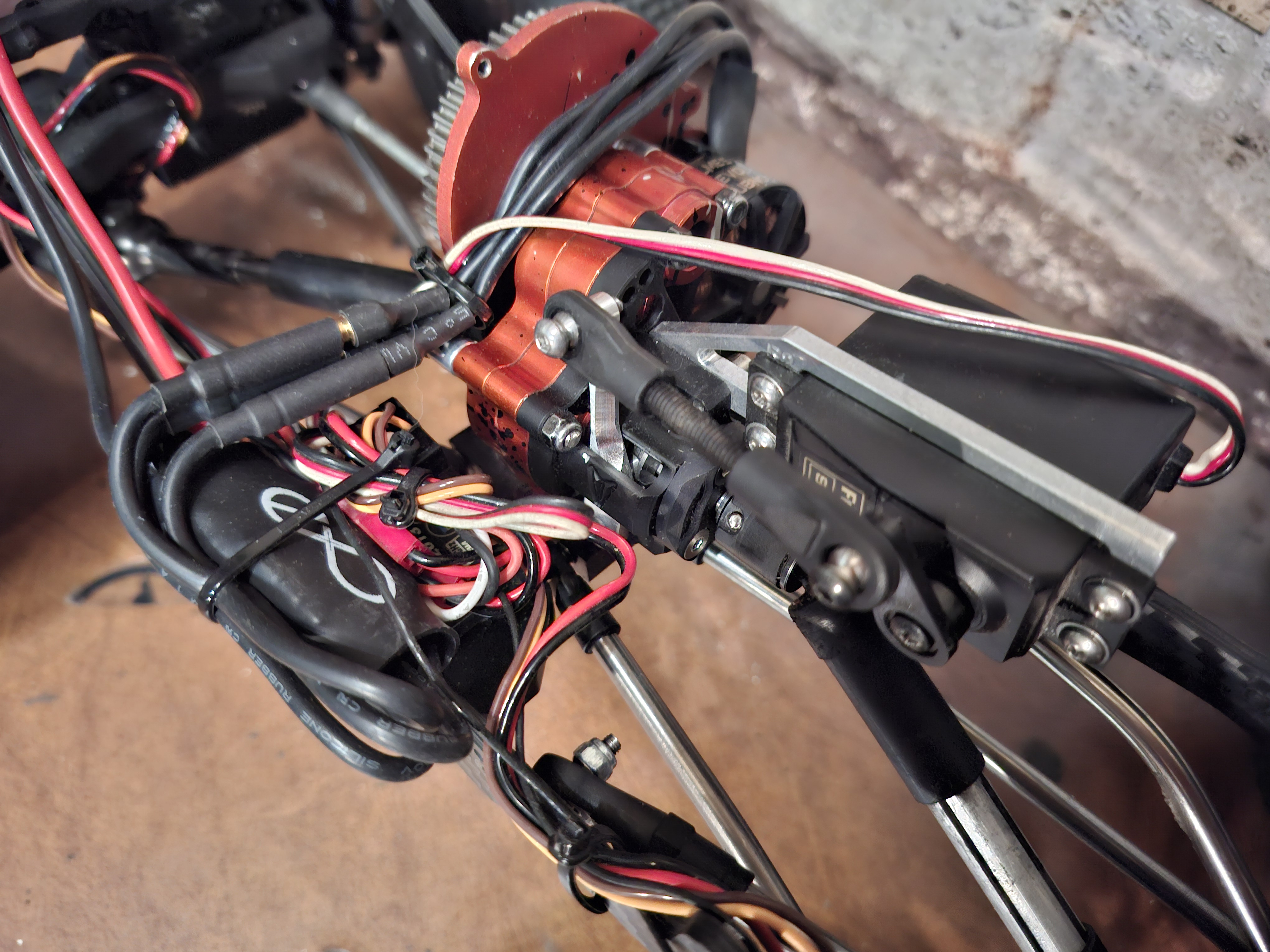

Laitetaan oma vedos tähän luokkaan kans tänne:
Runko: pitkä piippuinen D.H.
Akselit: Capra
Vaihteisto: Alin Pertin dual boksi
Moottorit: 2x MiniFusion
Servot: 2x Nsdrc Rs1
Linkit: kierretanko+putki
Renkaat: Bullyt
Wb: ~350mm
Pinionit kun saapuu ja saa radion ohjelmoinnin ihmeteltyä, pääse enemmän kokeilemaan tätä 4ws puolta. Odotukset on kyllä korkealla. Ja olihan hauska ja erilainen rakennusprojekti:)

Tawler kirjoitti: Ma 28.04.2025 22:20 Pinionit kun saapuu ja saa radion ohjelmoinnin ihmeteltyä, pääse enemmän kokeilemaan tätä 4ws puolta. Odotukset on kyllä korkealla. Ja olihan hauska ja erilainen rakennusprojekti:)
Asiallisen näköinen kampe. Tuskin jättää kylmäksi kun saat tuon ajoon. 💥
