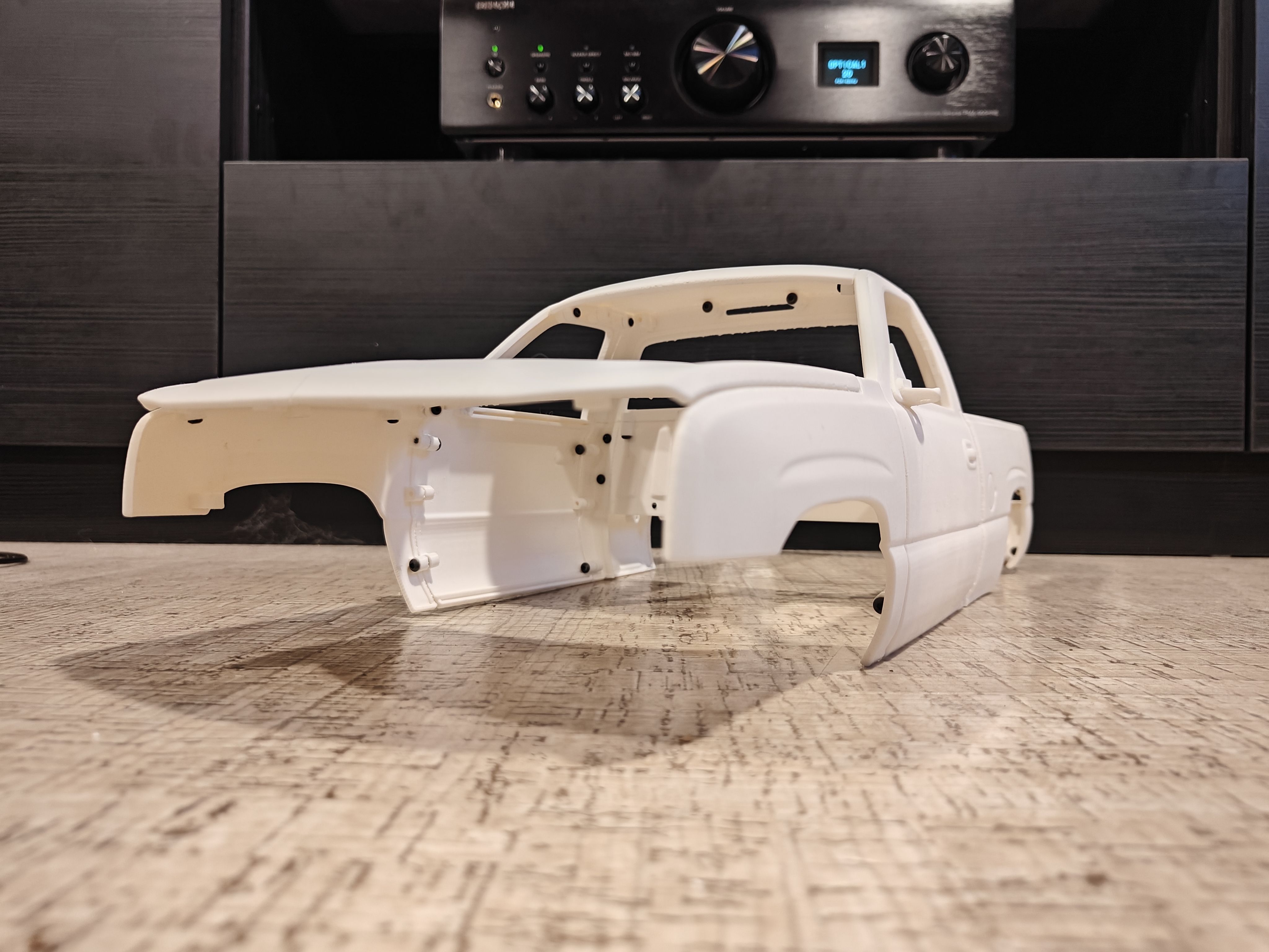

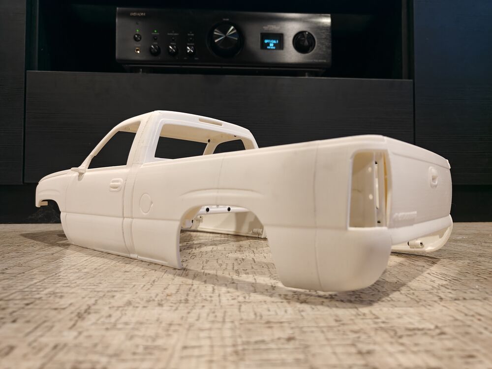

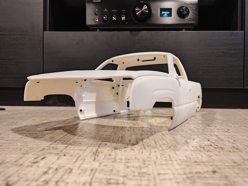

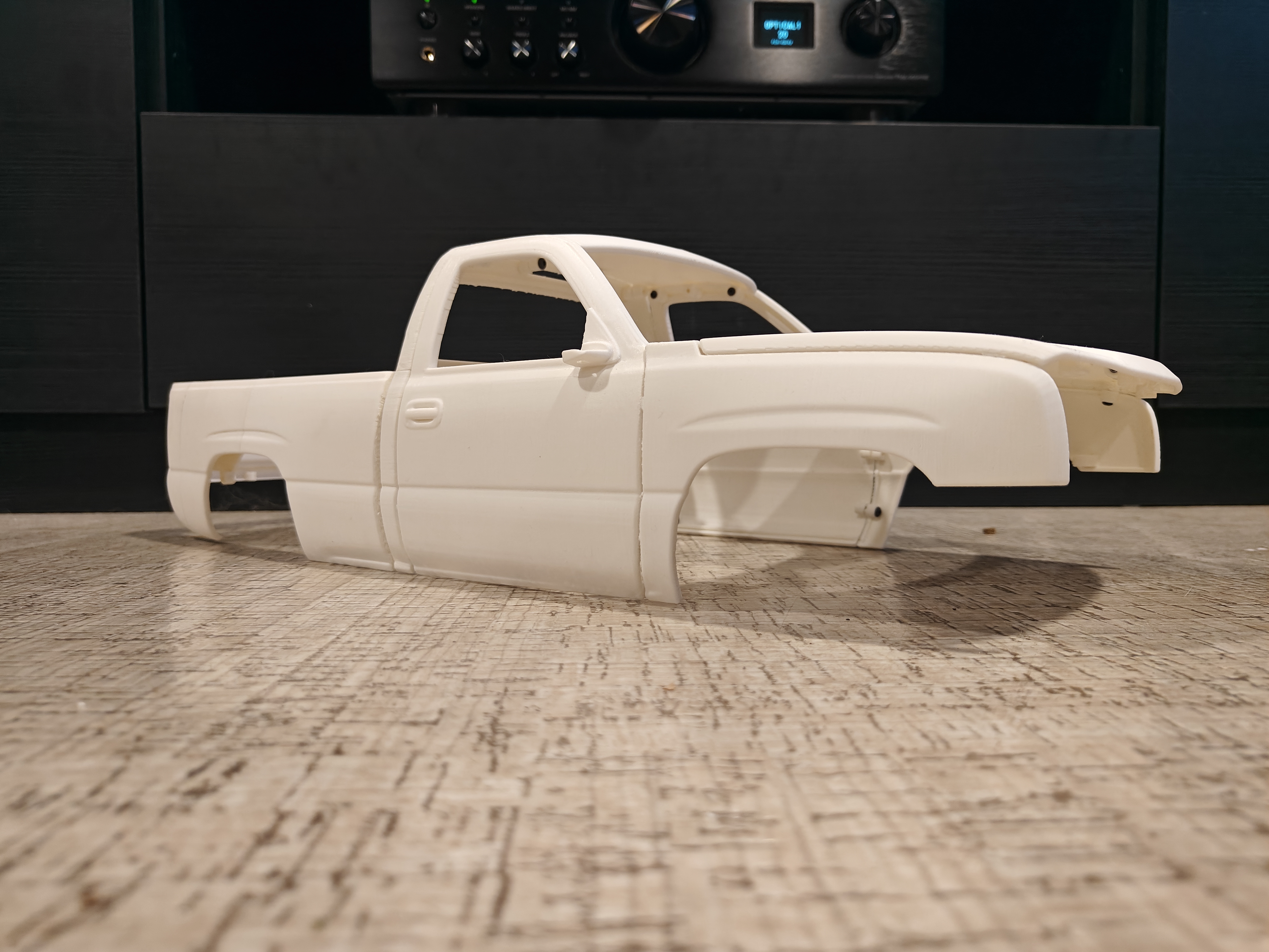

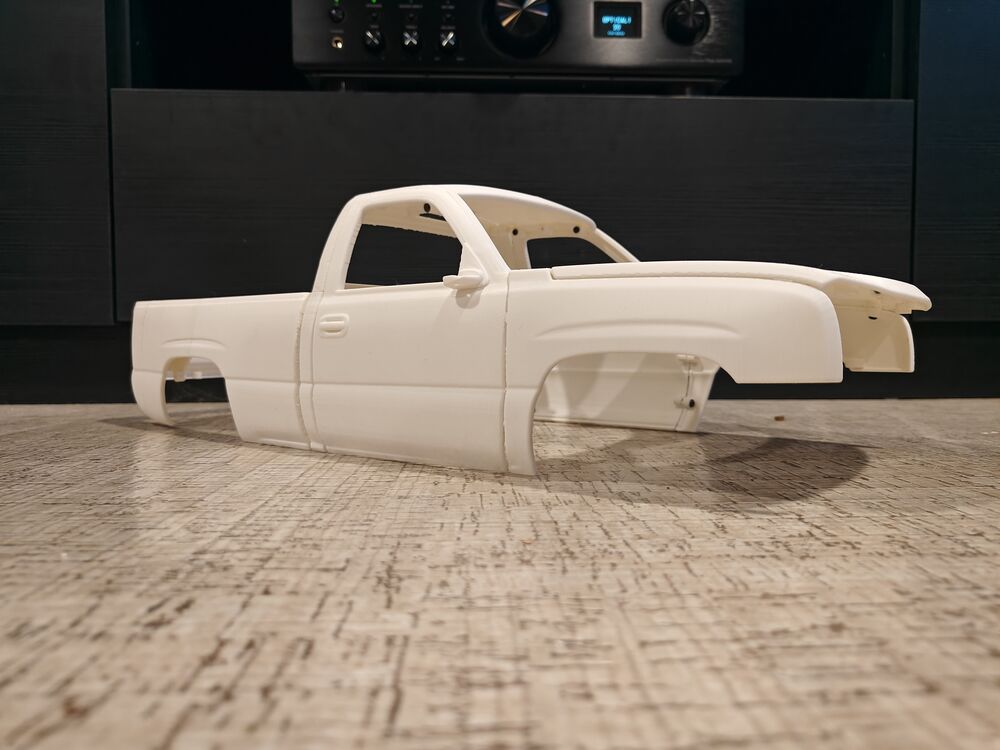

Kiinnostus tulostaa kovakori on ollut haaveena pitkään ja viimeistään siinä vaiheessa kun nenolanjonesin Nivan kori selvisi tämän kauden C1 kisoista suhteellisen vähillä vaurioilla, päätin tarttua toimeen.
Päätöstä minkä auton korin tulosta ei ollut vielä tehty, vaan selailin omaan silmään sopivia vaihtoehtoja hetken. Pitkään ei tarvinnut päätöstä miettiä kun eteen sattui 2007 Chevrolet Silverado. Jenkit on aina ollut sydäntä lähellä ja tässä kiinnostuksen herätti varsinkin ne seikat, että akseliväli on 313mm ja jokainen paneeli tulostetaan erikseen, sekä kiinnitetään ruuveilla. Helpottaa huomattavasti vaurioiden korjaamista kun hajonneen osan saa irti pelkästään ruuvaamalla ja eikun uutta paikalleen 👍

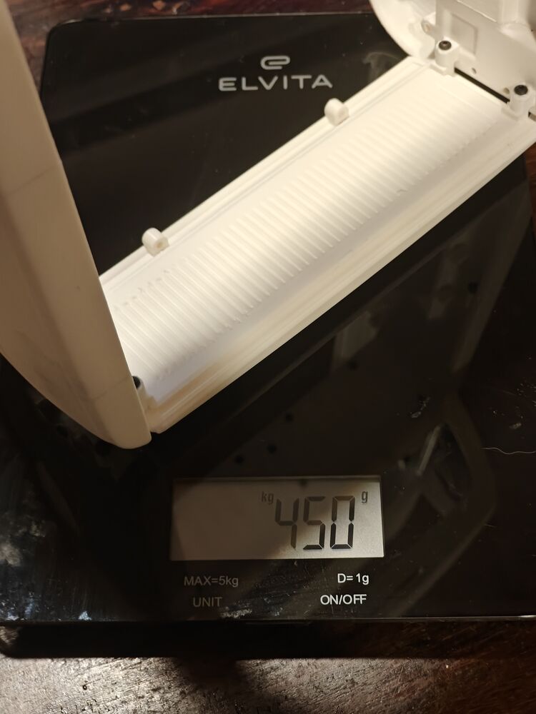

Hyllyssä oli sopivasti ~600g Bambun valkeaa ABS-filamenttia ja ajattelin tämän riittävän koripaneeleihin. Slicerin mukaan filamenttia kului yhteensä 534,77g, josta supporttien jälkeen itse paneeleihin 428,4g. Tarkalle meni, filamenttia jäi alle 2 kierrosta kelalle, joten ilman lisätilausta ei juurikaan virheprintteihin ollut varaa 😁 Painoa pelkillä koripaneeleilla ja ruuveilla tällä hetkellä 450g, joten kunhan kaikki on valmista, ei tästä ainakaan mikään kevyt keijukainen tule. Mutta onhan 1:1 Silverado myös melkoinen möhkäle, joten scalemaisuus ei tästä kärsi. Mitään älyttömän suorituskykyistä autoa tästä ei siis missään nimessä ole tarkoitus tehdä. Ja vaikka Bambu Lab P1S onkin huippu tulostin, ei sekään virheetön ole ja joissain osissa on pientä "valuvikaa". Hion enimmät pois, mutta esim. kittiä en käytä ollenkaan. Alustaksi tulee näillä näkymin joko ensimmäinen omistamani Vanquish, eli Phoenix Portal tai SCX10 Pro. Molemmat on ollut liian vähällä käytöllä, joten niidenkin on aika päästä liikenteeseen. Jos päädyn Phoenixiin, tulisi akseleiksi todennäköisesti suorat AR45, ehkä portaalit olisi vähän turhan härskit tähän vehkeeseen. Tai mistäs sitä tietää, katsoo nyt mitä kaikkea tämän kanssa tulee mieleen projektin edetessä 🤣 Jokatapauksessa renkaiksi tulee maksimissaan 4.19" kumit, ehkä jopa pienemmätkin kiinnostaisi 🤔

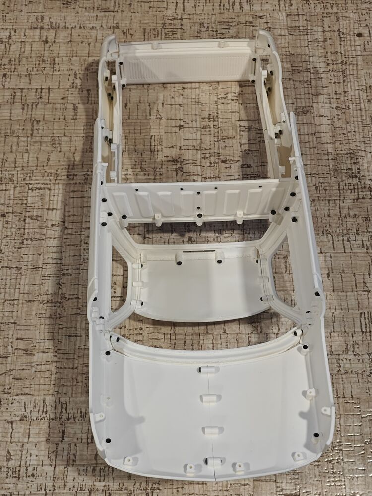

Ilmeisesti valmis korimalli mikä on tehty juuri rc-koriksi kun on oikein nuo liitoskohdat ruuveilla. Mistäs tuollainen löytyi? Mielenkiinnolla seurataan.

Kaikki valot yms. kuului ostettuihin tiedostoihin. Takavalot tein eilen illalla läpinäkyvästä PETG:stä, etuvaloja en oo vielä tulostanut. Ledeille niissä ei ole valmiita paikkoja, joten ne pitää vielä itse viritellä. Myös valot kiinnitetään ruuveilla koriin kiinni.
Viimeksi muokannut eremon, Ti 03.09.2024 15:08. Yhteensä muokattu 1 kertaa.
Re: Eren Safarirönttä Chevy
Olet aivan oikeassa, tämä on juurikin rc-käyttöön suunniteltu. SBG:n Matt printtasi uusikorisen Land Cruiserin ja katsoin että samalla suunnittelijalla oli muitakin koreja tehtynä. Monessa oli vaan aika erikoinen akseliväli, esim. 450mm. Tässä suora linkki tähän koriin: https://cults3d.com/en/3d-model/various ... 2007-313mmPisepise kirjoitti: Ti 03.09.2024 09:09 Ilmeisesti valmis korimalli mikä on tehty juuri rc-koriksi kun on oikein nuo liitoskohdat ruuveilla. Mistäs tuollainen löytyi? Mielenkiinnolla seurataan.
Tuossa esimerkkikuvissa on vaan näköjään tussilla maalailtu umpioita yms. Näihin onkin hyvä hyödyntää Bambun AMS:ää ja tehdä suoraan monivärisenä esim. etuvalot.

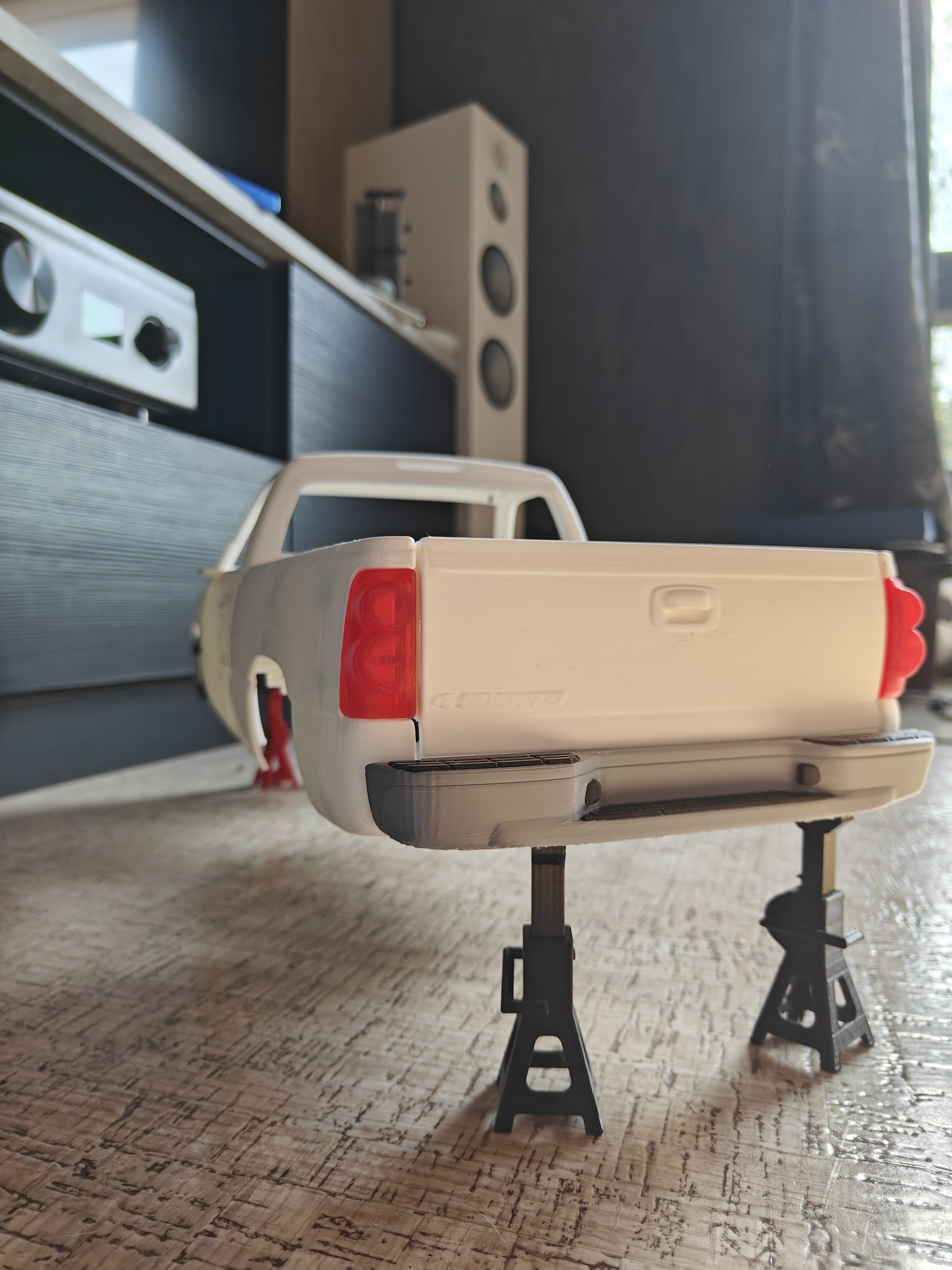

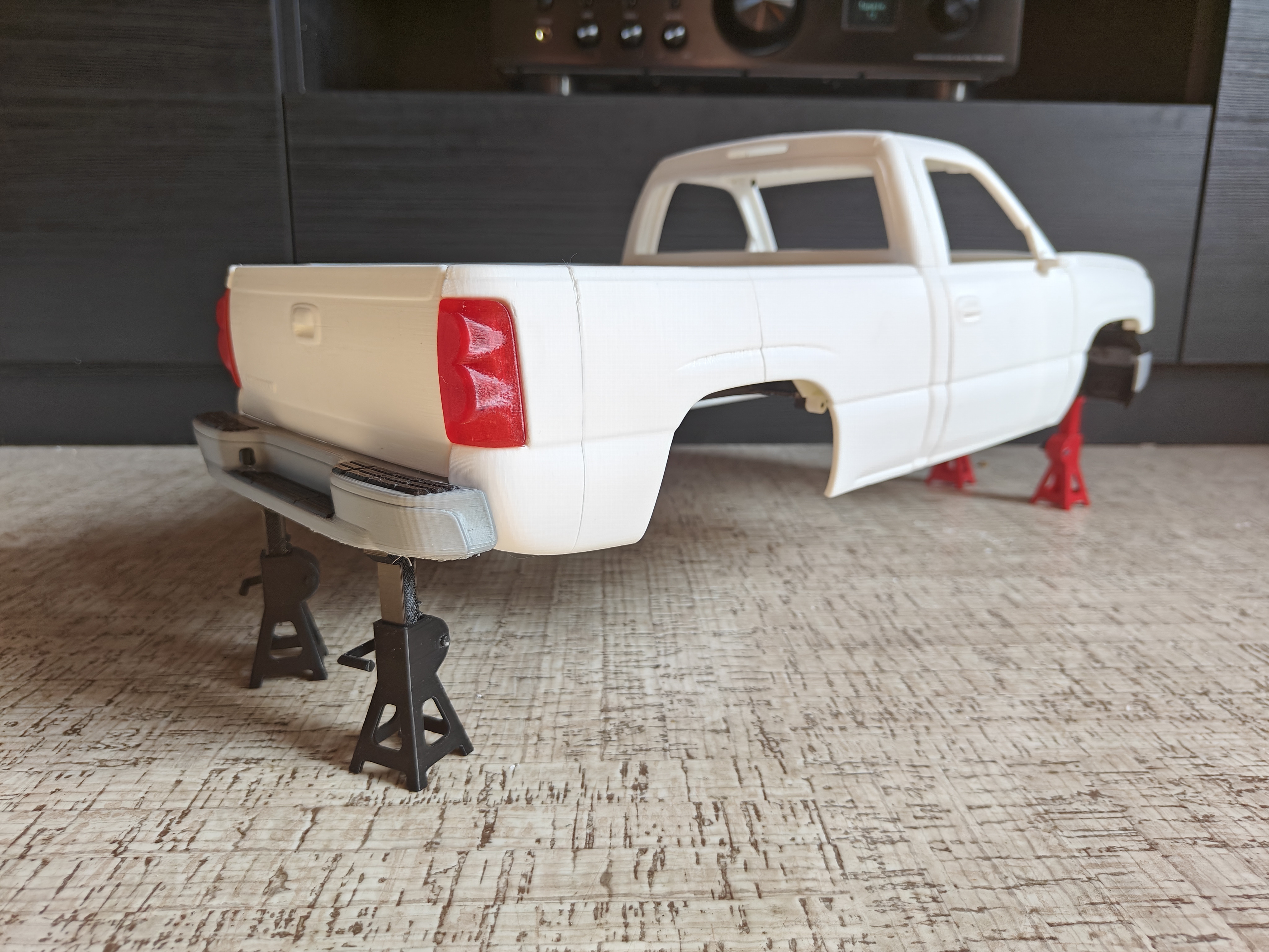

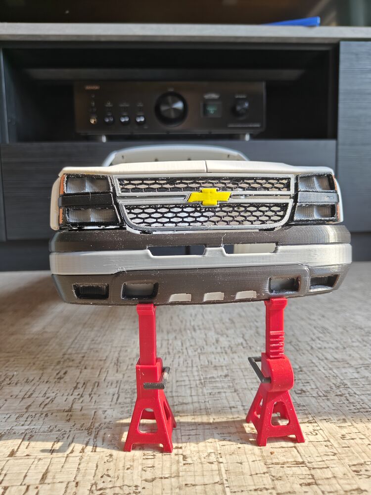

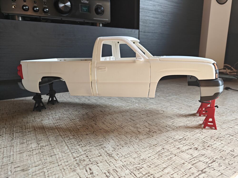

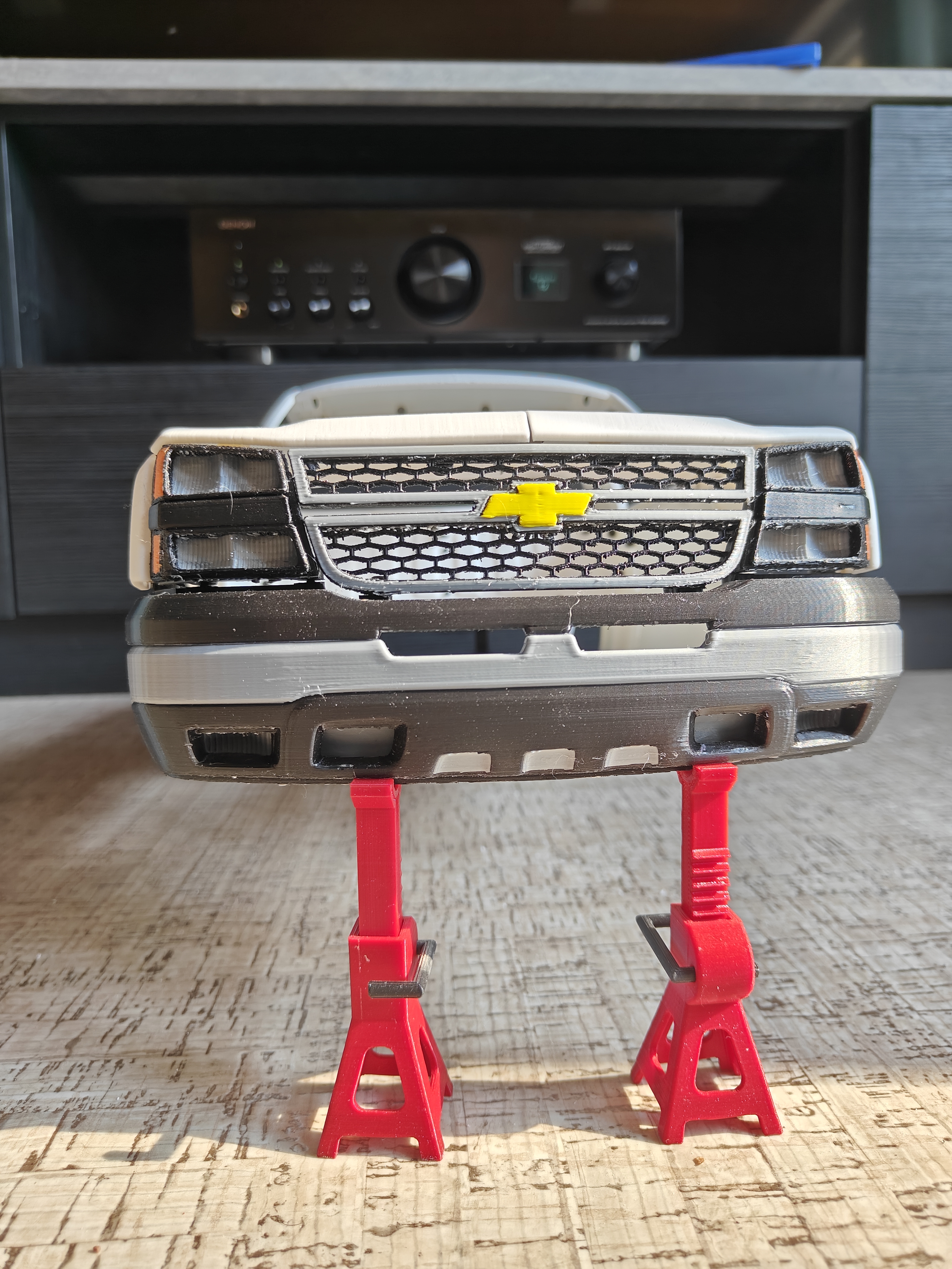

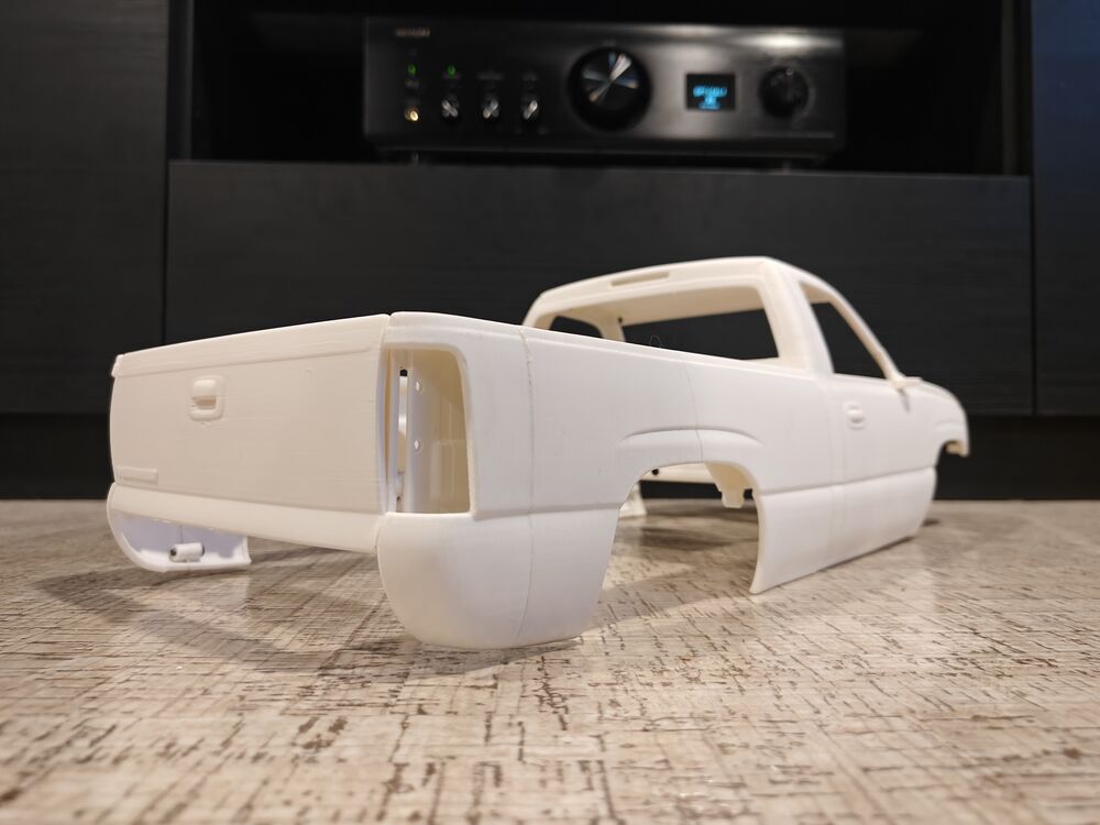

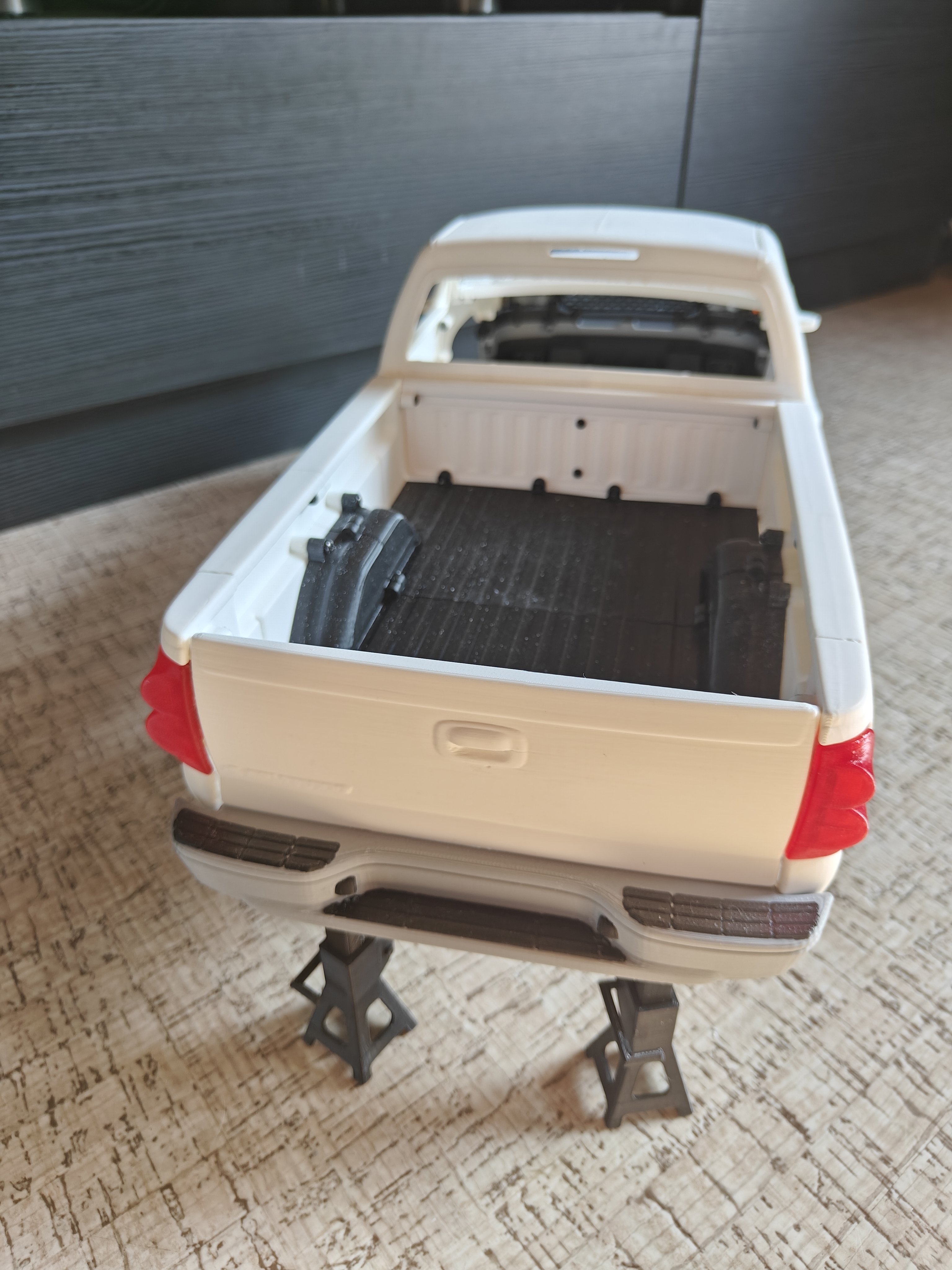

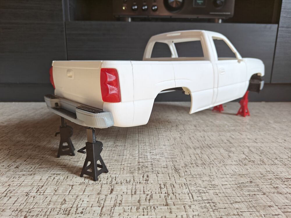

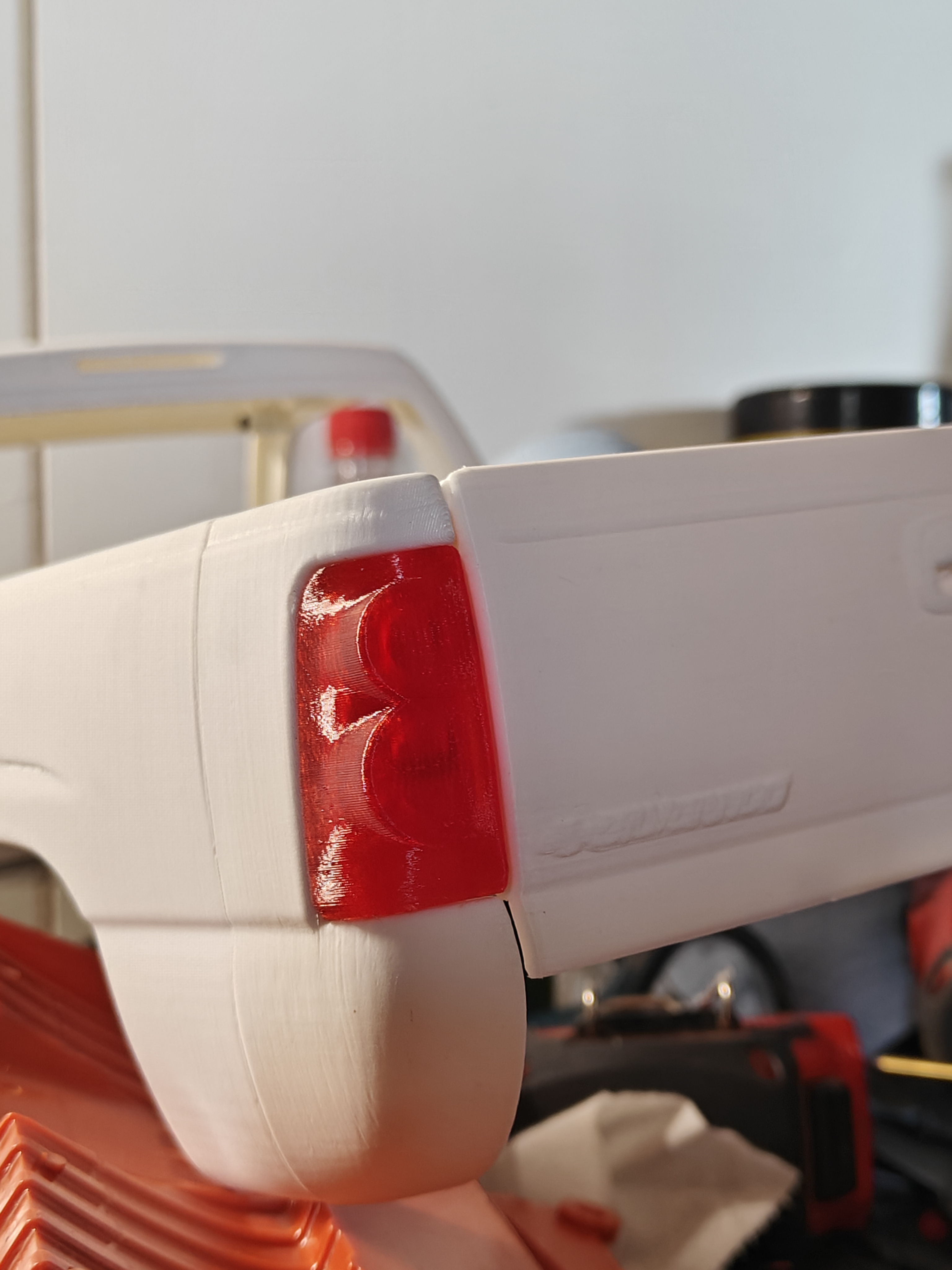

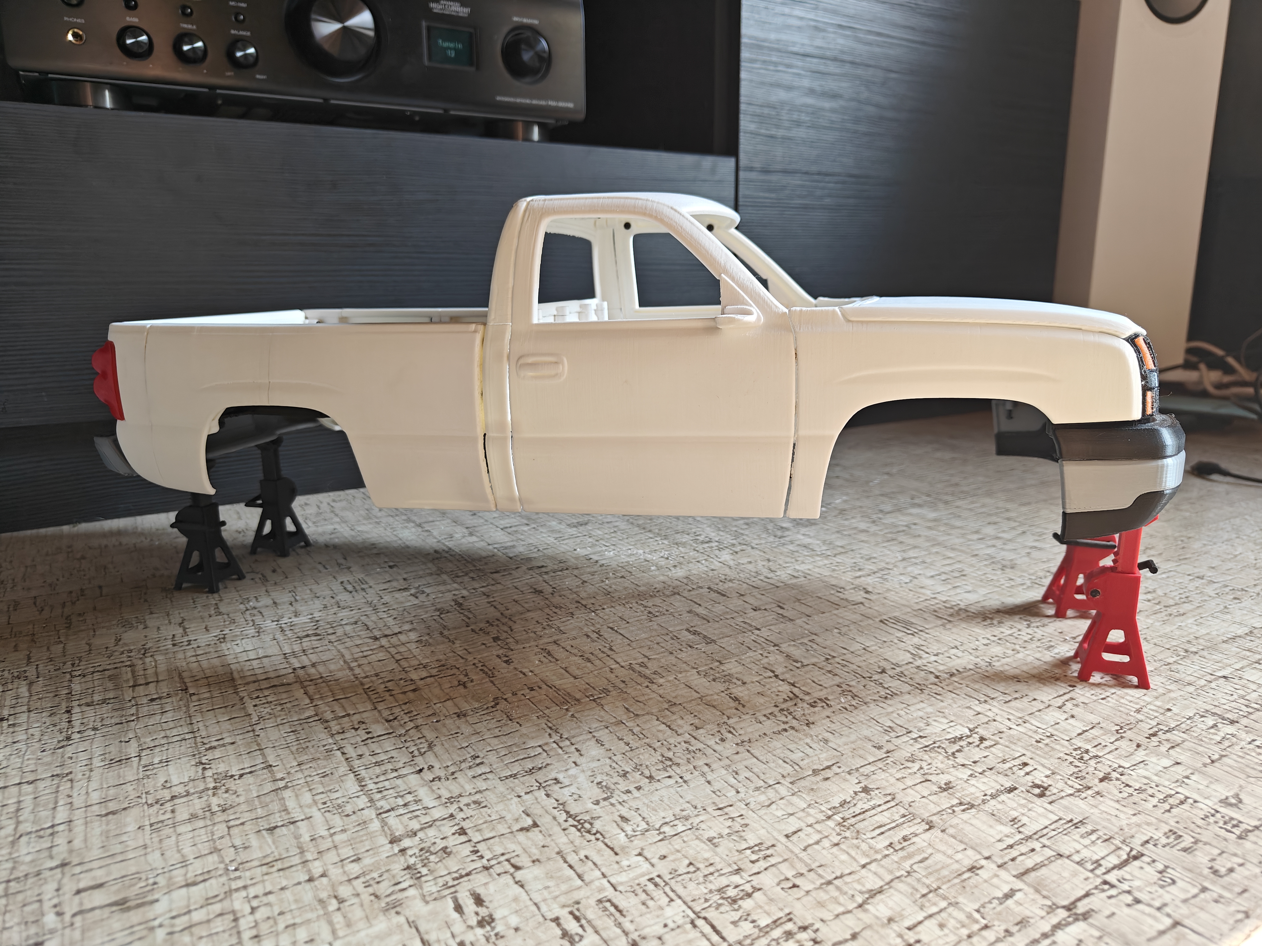

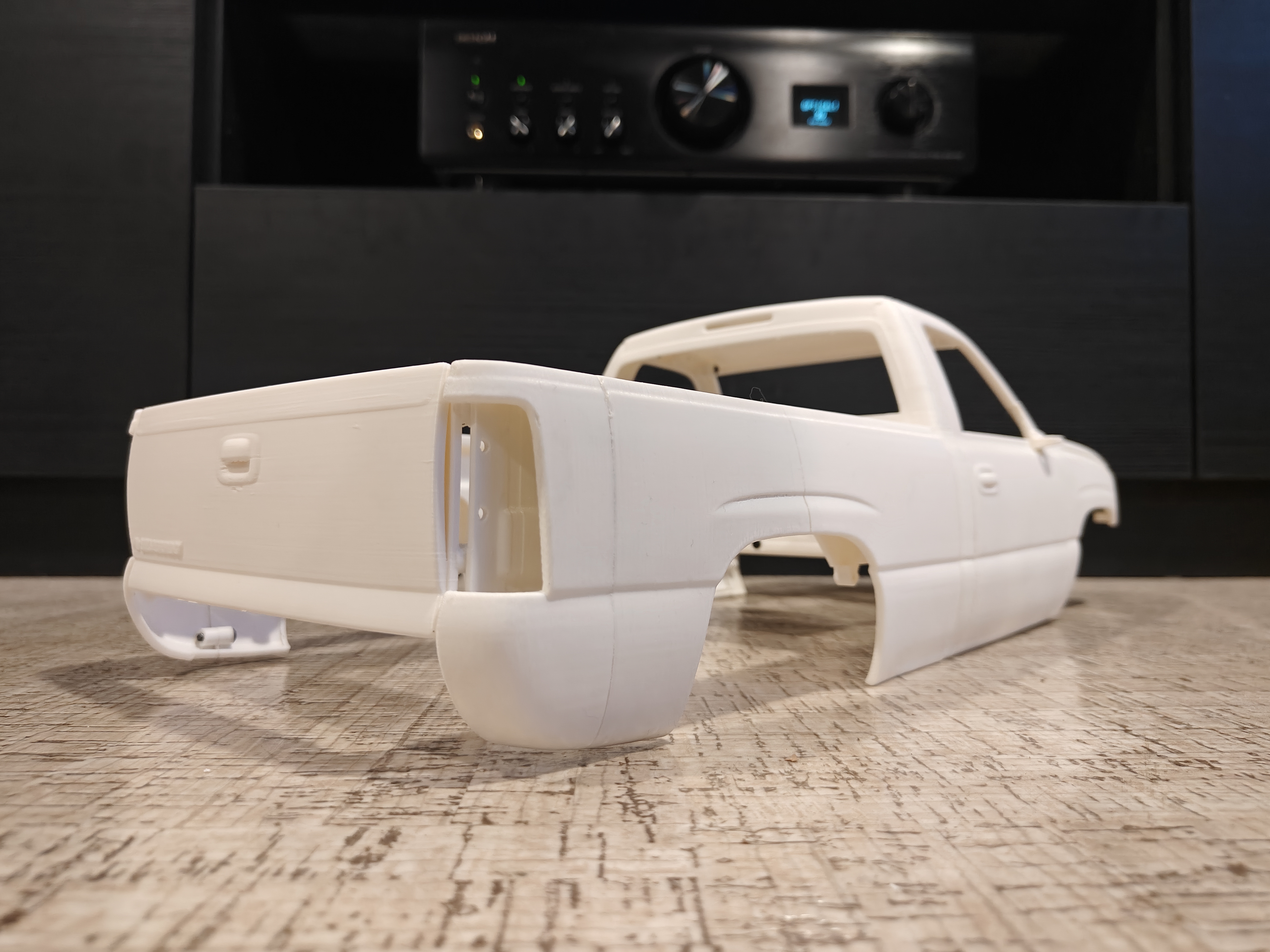

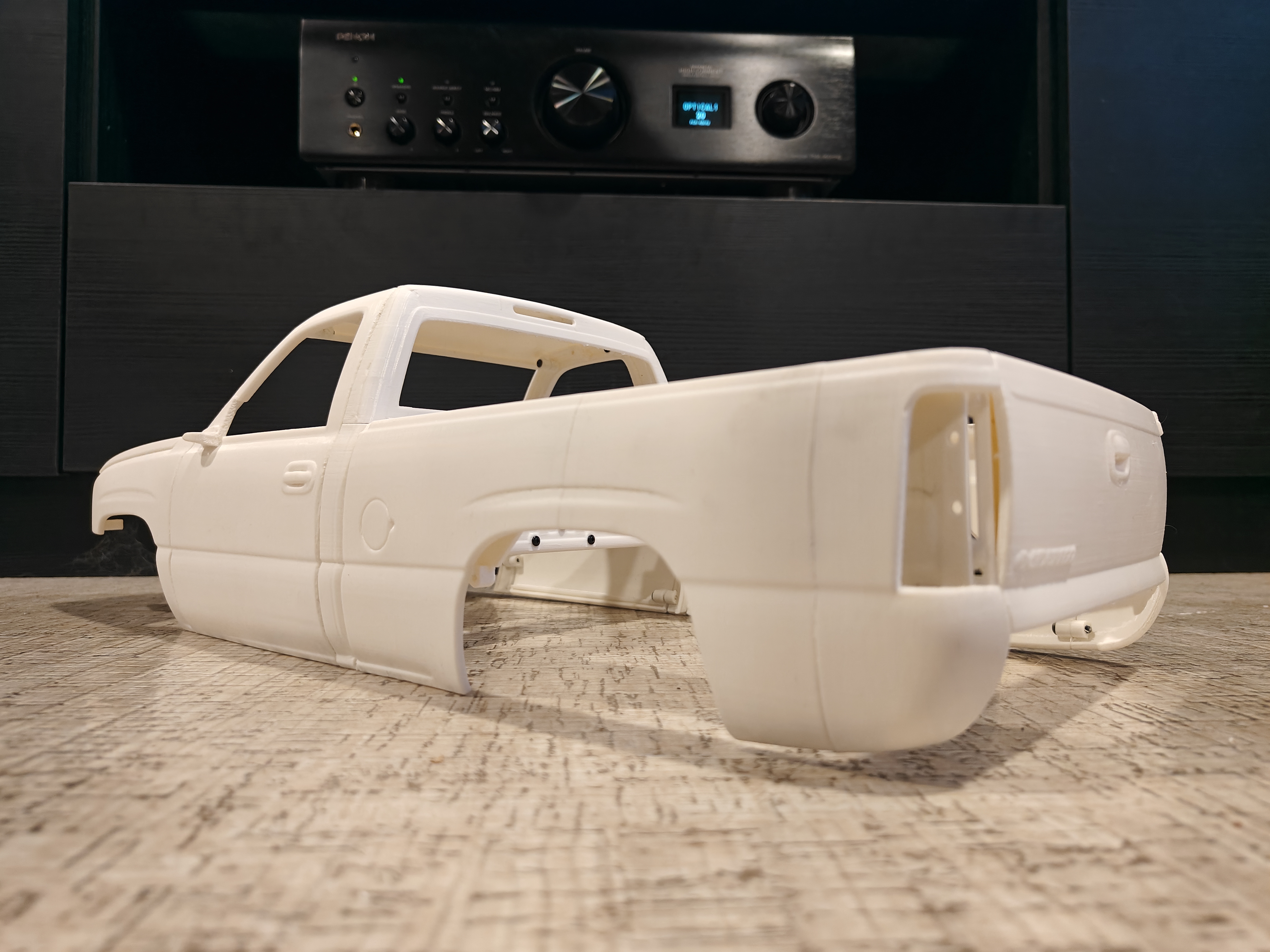

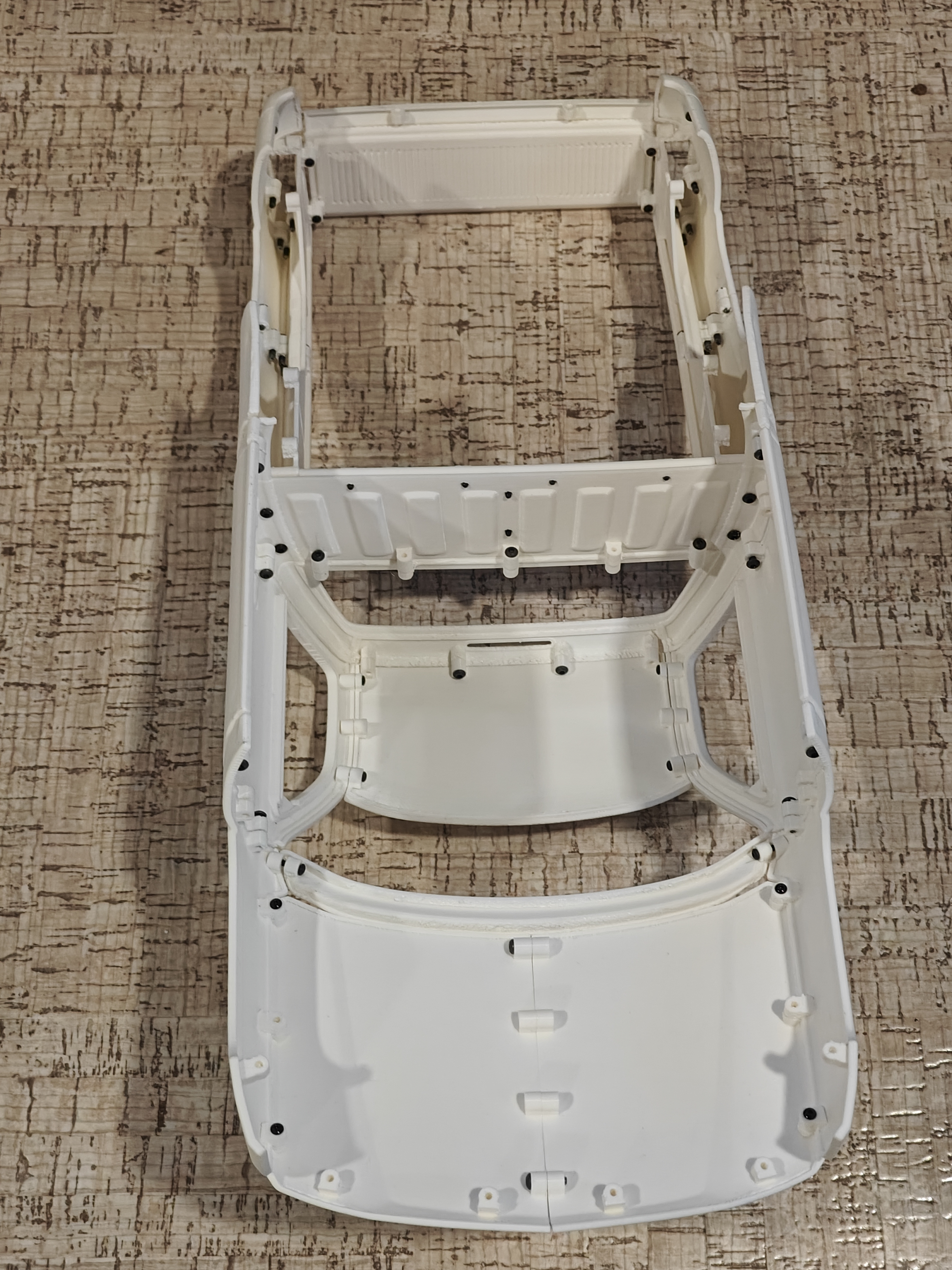

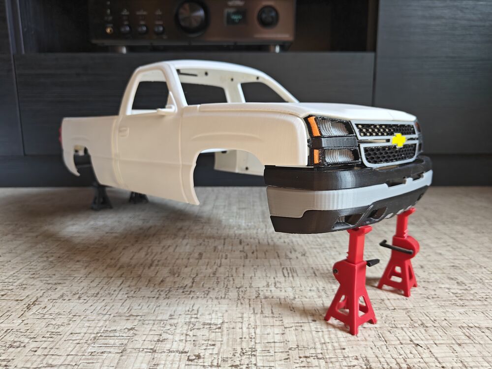

Korin osat on nyt tulostettu ja koppa kasattu ensimmäistä kertaa👌

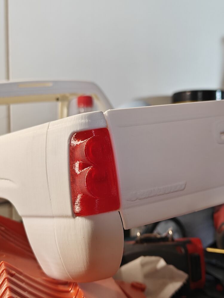

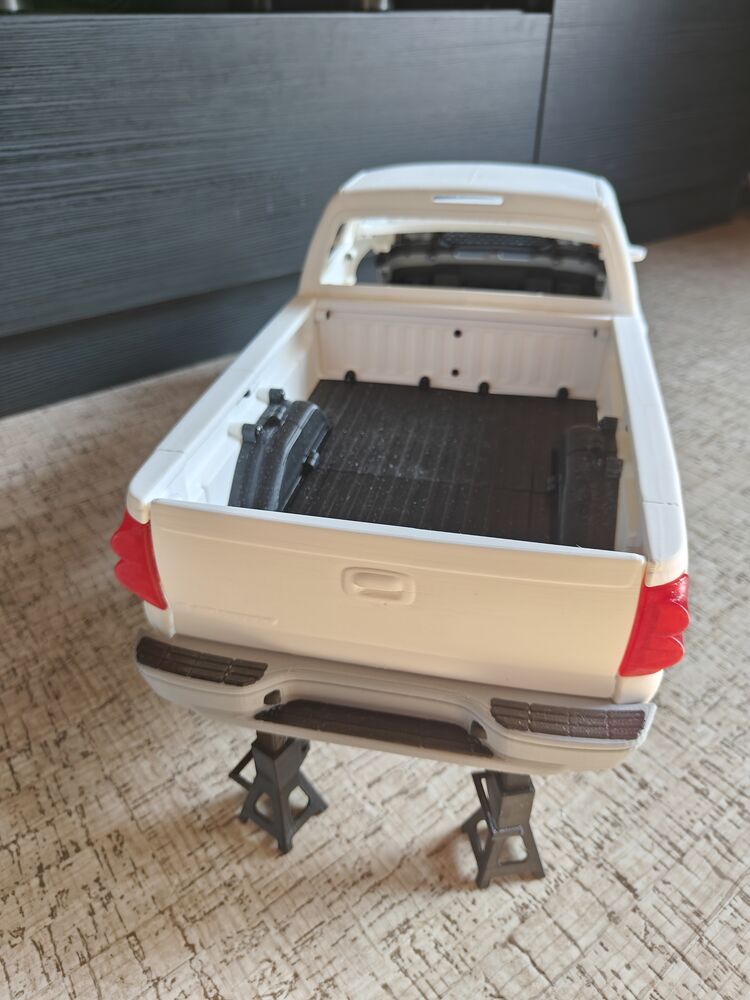

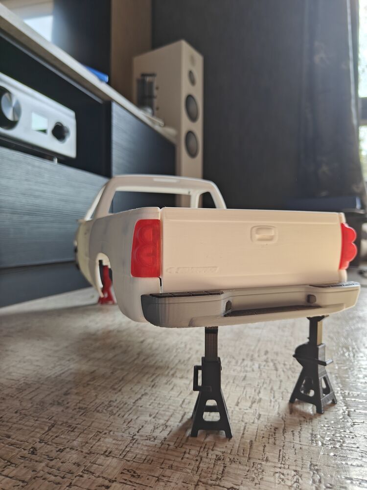

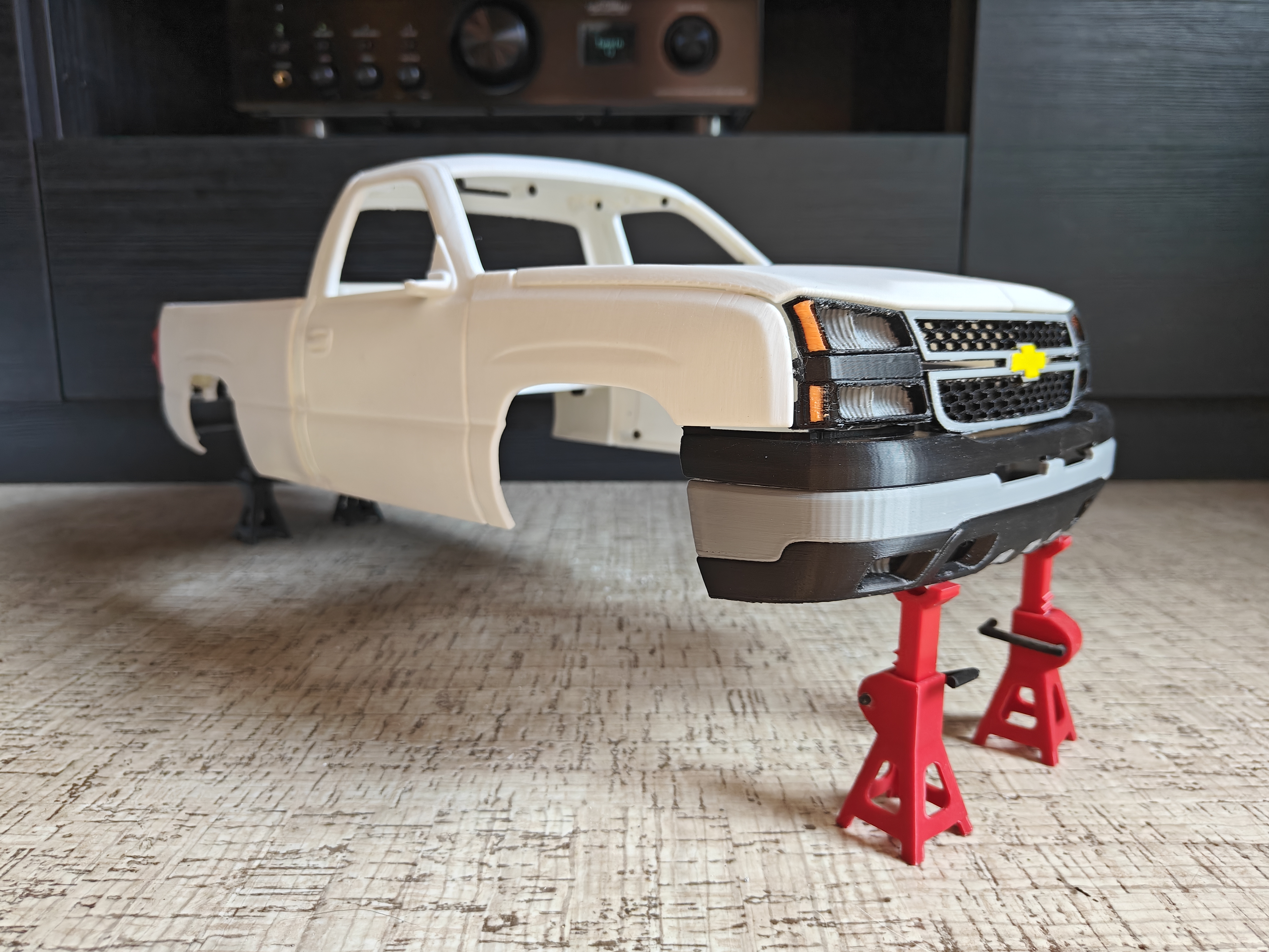

Kaikki korin paneelit on tulostettu ABS-filamentista, takavalot läpinäkyvää PETG:iä, puskurit, maski, lava ja etuvalot PLA+:sta.
Vielä olisi edessä supporttien jäämien lopullinen hiominen ja sitä työtä riittää! Kunhan saa hiottua kunnolla, alkaa osat istumaan keskenään paremmin, mutta väkisin koriin jää rakoja. Näitä en ala kittaamaan umpeen että osat saa vaihdettua helpommin.

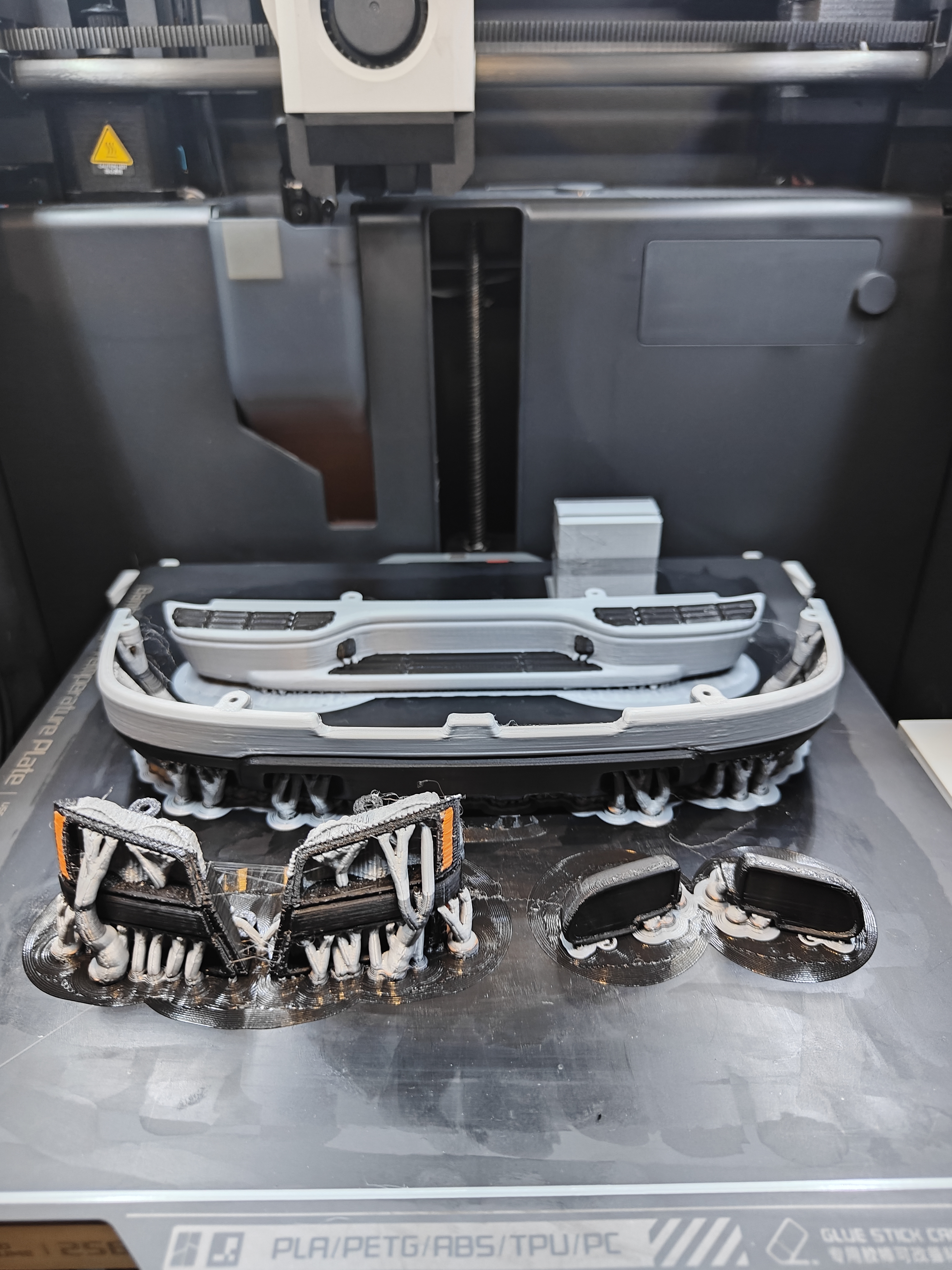

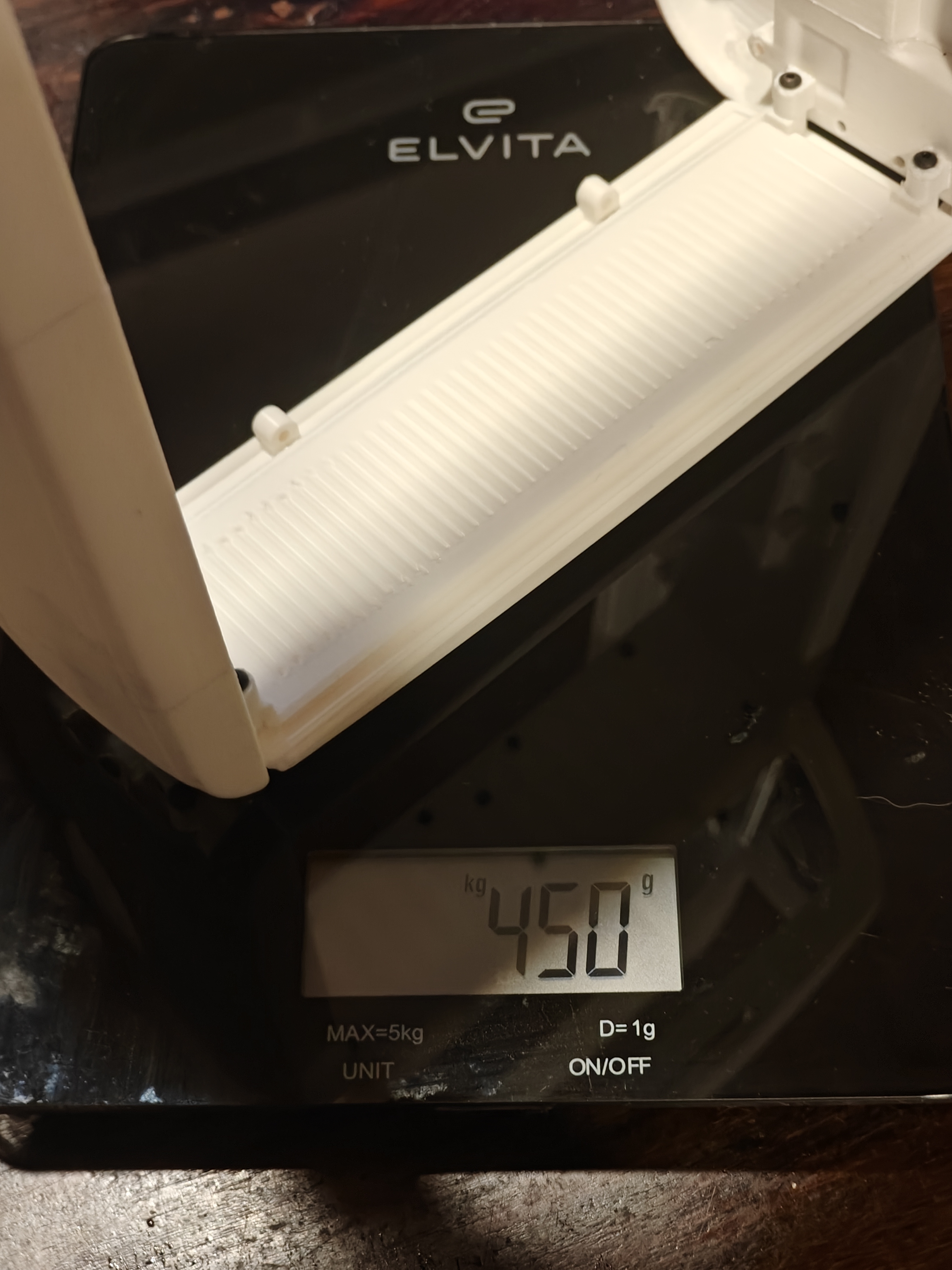

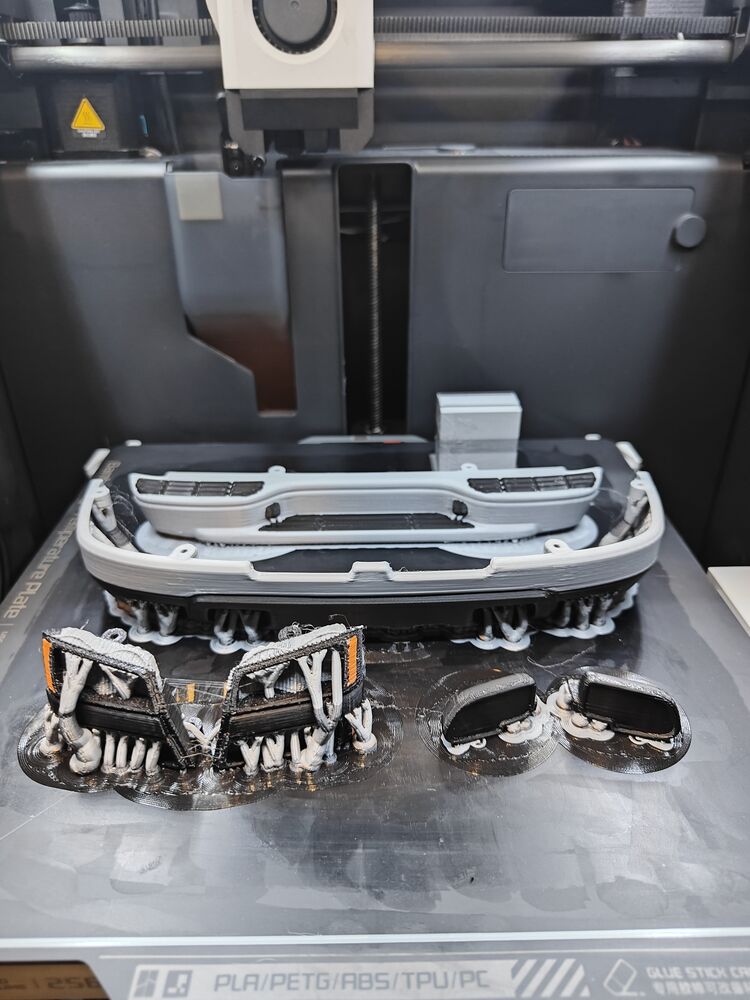

Materiaalia kului yllättävän paljon, samoin aikaa. ABS osat oli nopeita, mutta PLA+:sta tehdyt osat oli tuskallisia siivota lukuisien supporttien takia. Käytin näissä Bambun AMS-moniväritulostusta ja tämän takia aikaa ja filamenttia alkoi kulumaan reippaasti. Esim. puskureiden ja etuvalojen printtaamisessa meni +21 tuntia. Kokonaismäärät ja ajat filamenteista:
ABS

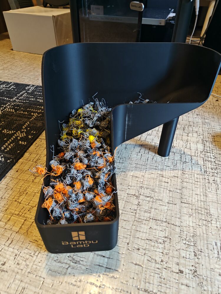

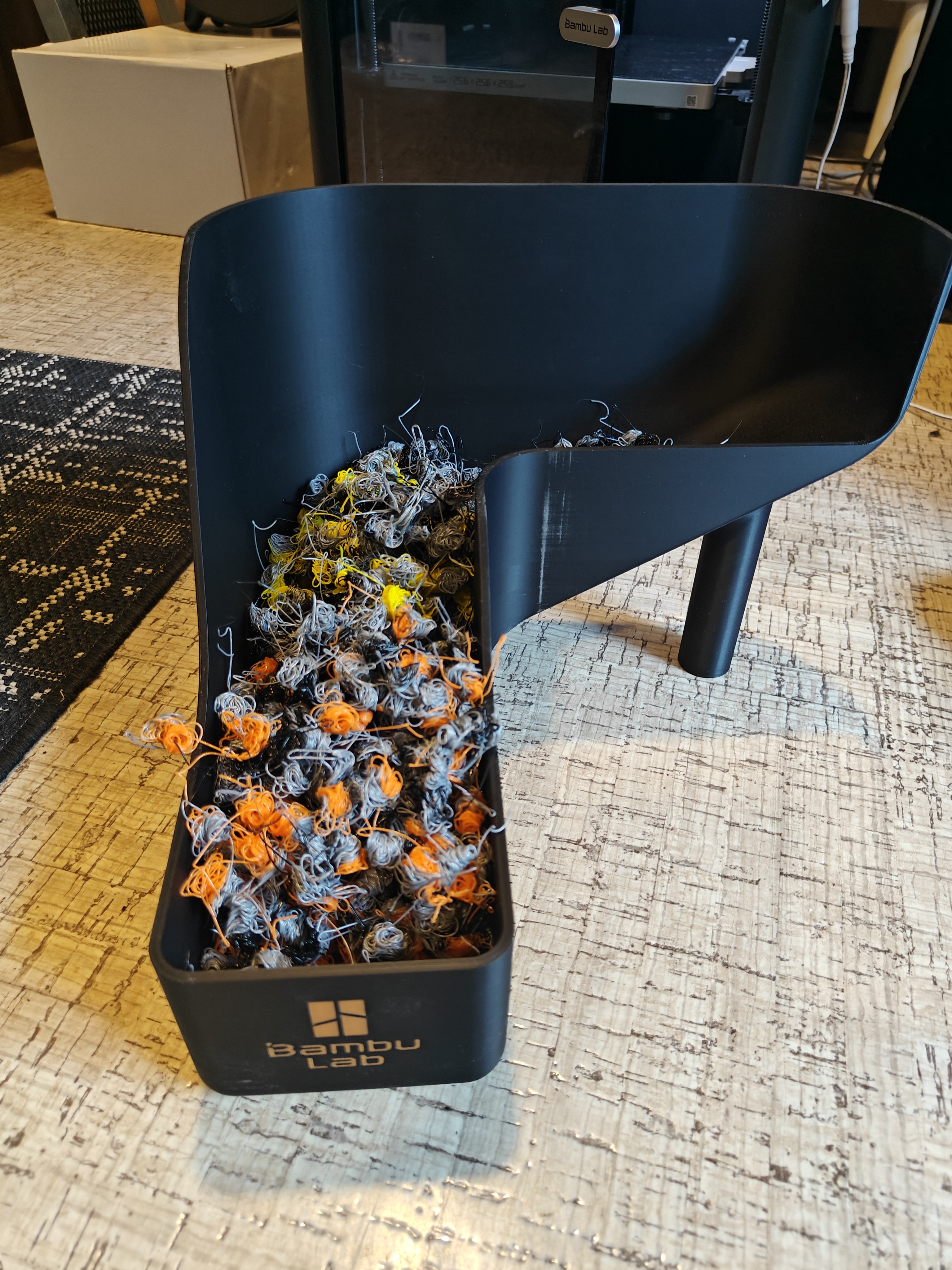

Kuten lukemista näkee, pienellä kerroskorkeudella ja useammalla värillä tulostaessa aikaa menee älyttömästi, mutta vielä enemmän filamenttia menee hukkaan. Pahimmillaan yhteen kerrokseen tuli 3 eri väriä ja joissain kerroksissa (esim. etuvaloissa) oranssia väriä tuli vain ihan pienet viivat.
Olisi toki ollut huomattavasti nopeampaa printata yhdellä värillä ja maalata osat, mutta kerta AMS oli käytössä, halusin myös sitä hyödyntää. Ihan ok lopputulos, mutta nyt se työ vasta alkaa kun kori on purettava ja jokaikinen osa hiottava.
Sisustaa tässä paketissa ei tullut mukana, eikä suunnittelijalla ollut sellaista tarjolla. Otin VP Phoenixin sisustasta mittoja ja niiden mukaan Knight Customsin VP Fordyceen olisi aika lähelle sopiva (https://knightcustoms.com/products/i-am ... e-interior). Pienellä scaalaamisella se voisi istua ihan mukavasti, joten eikun printteri uudelleen laulamaan ja katsotaan lopputulosta sitten joskus 😁

- Kokonaismäärä 534,77g
- Osiin mennyt määrä 428,4g
- Hukkaan mennyt määrä 106,33g
- Kokonaisaika 37h 8min
- Kokonaismäärä 14,5g
- Osiin mennyt määrä 12,43g
- Hukkaan mennyt määrä 2,07g
- Kokonaisaika 2h (pieni kerroskorkeus ja hidas lanka)
- Kokonaismäärä 606,37g
- Osiin mennyt määrä 241,35g
- Hukkaan mennyt määrä 365,02g
- Kokonaisaika 42h 37min
- Värinvaihtoja yhteensä 736

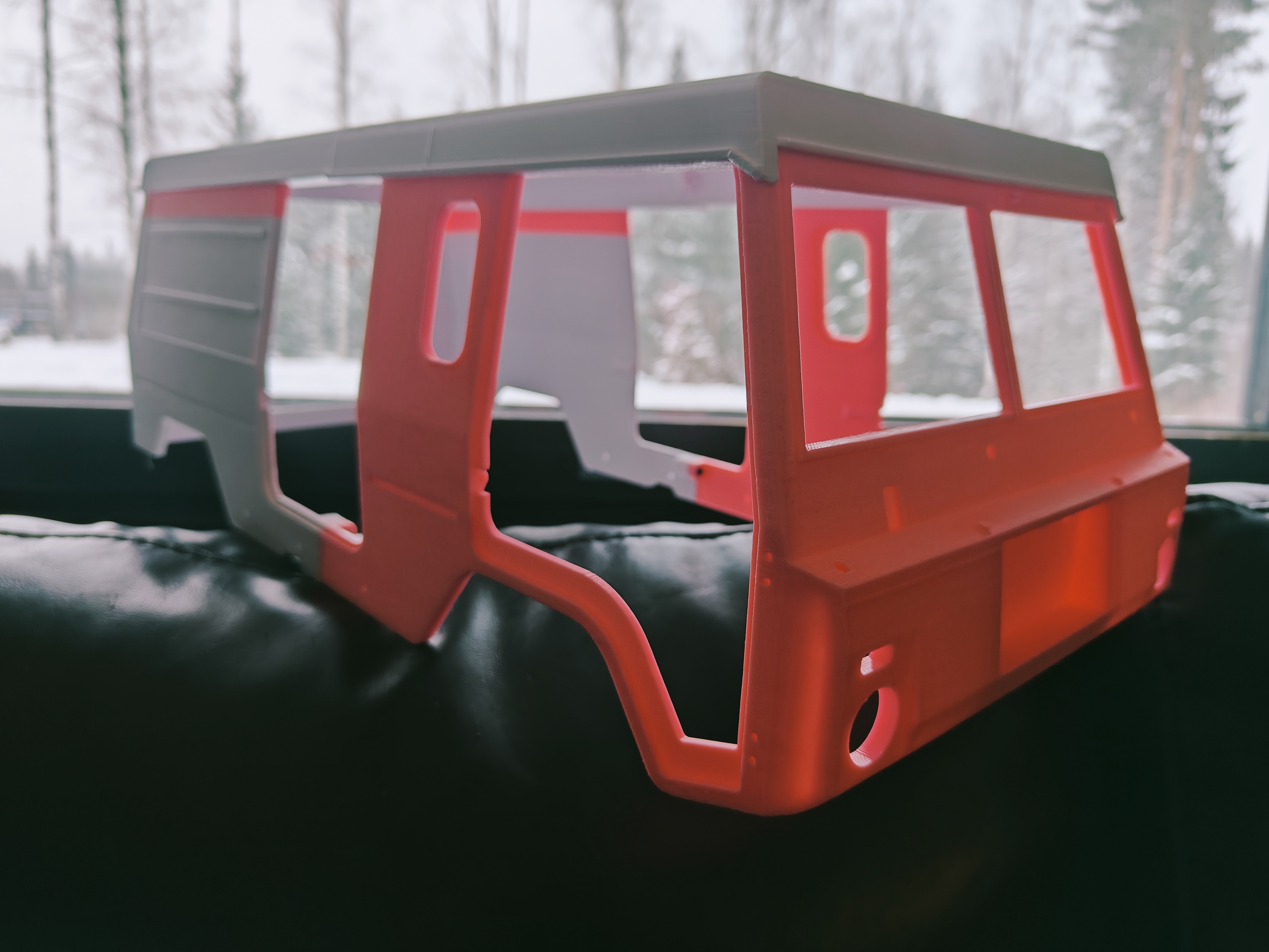

Chevyprojektiin meni maku kun korin tiedosto olikin pahasti keskeneräinen eikä päivityksiä ole tullut. Korille ei löytynyt oikein järkevää kiinnitystapaa, eikä myöskään sopivaa sisustaa, joten suunnitelmat meni uusiksi. Chevy saa vielä odotella inspiraation löytymistä.

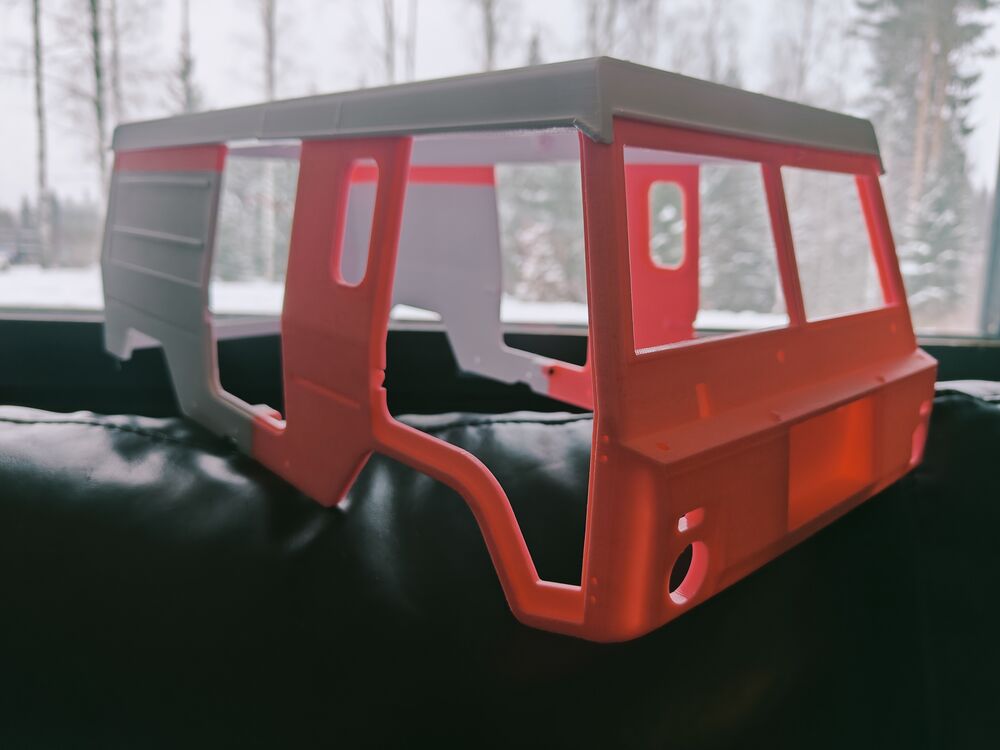

Pisen Volvo vaikutti sen verran hyvin suunnitellulle että Volvokärpänen puraisi myös täällä 😁 Alustaksi tulee Chevyyn alunperin tarkoitettu VP Phoenix Portal, joten onhan tämä kori realistisempi sen niskaan.
Bambu on syöttänyt tavaraa kohta pari päivää ja isoimmat osat on valmiina. Hyvin pienellä kikkailulla korin sai tulostettua täysikokoisena joten toivottavasti kasausvaiheessa ei ruuvien paikat ratkea.
Printtaamiseen käytin jämäkeloja ja sellaisia värejä joita vähiten on mennyt muussa käytössä. Mihinkään rajumpaan ajoon tämä ei luonnollisesti tule, joten jospa pinkki ei alkaisi heti ensimmäisellä ajokerralla paistamaan 😬

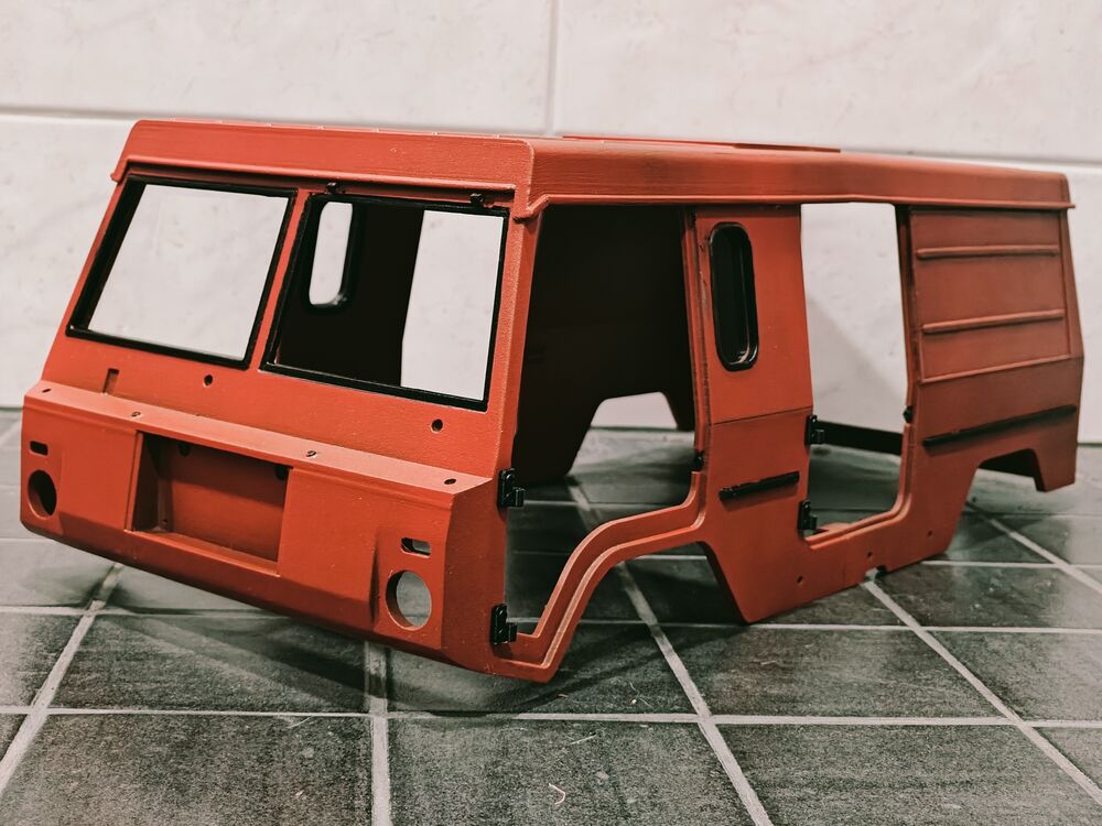

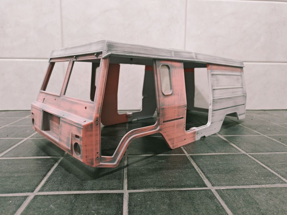

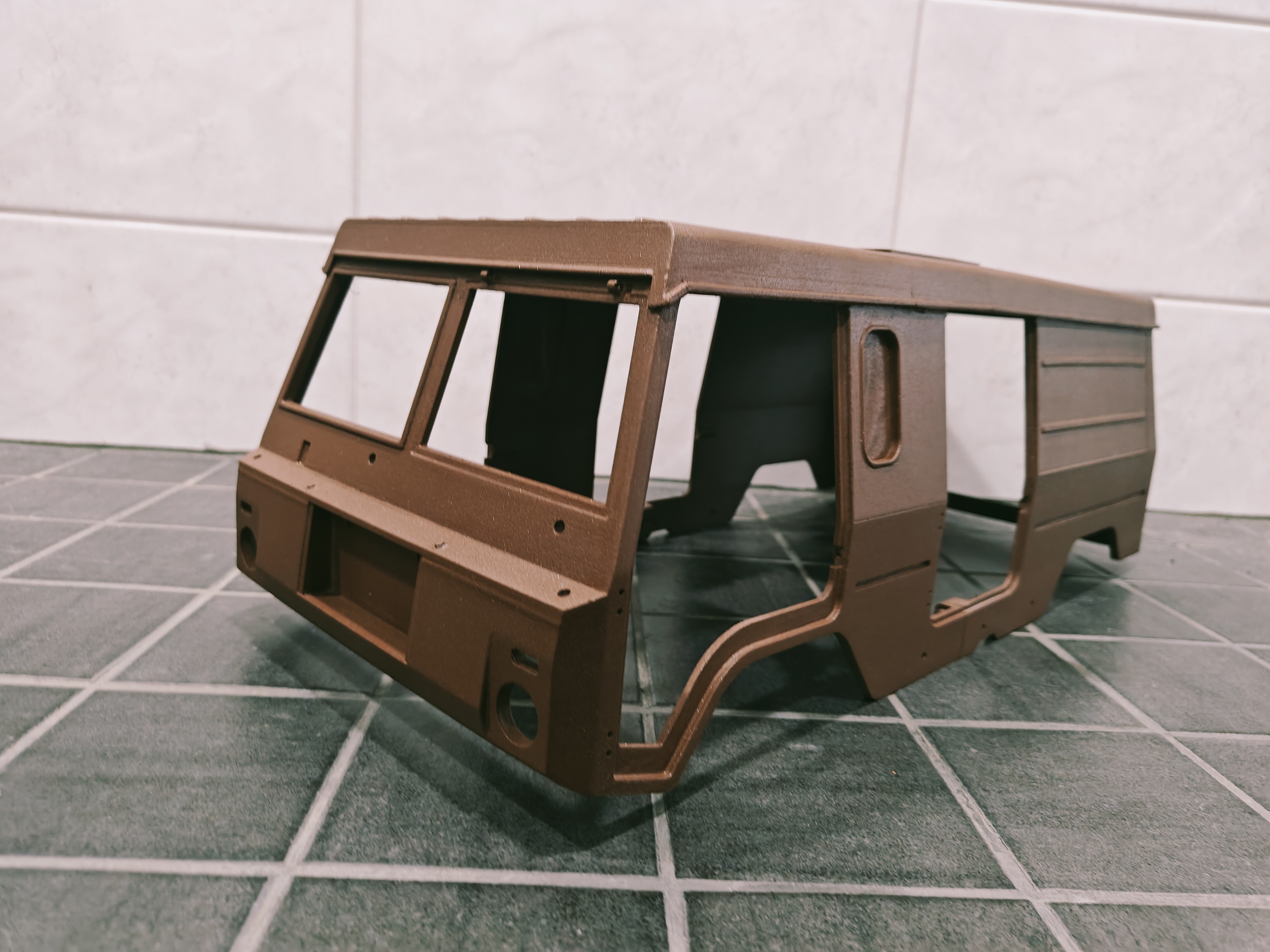

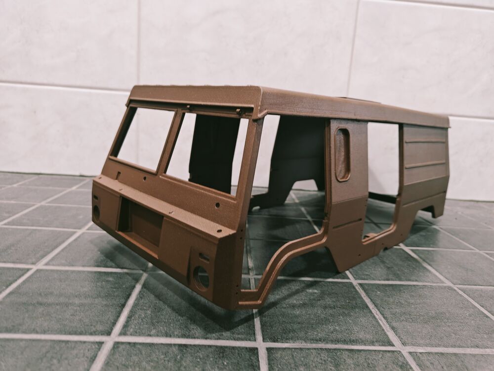

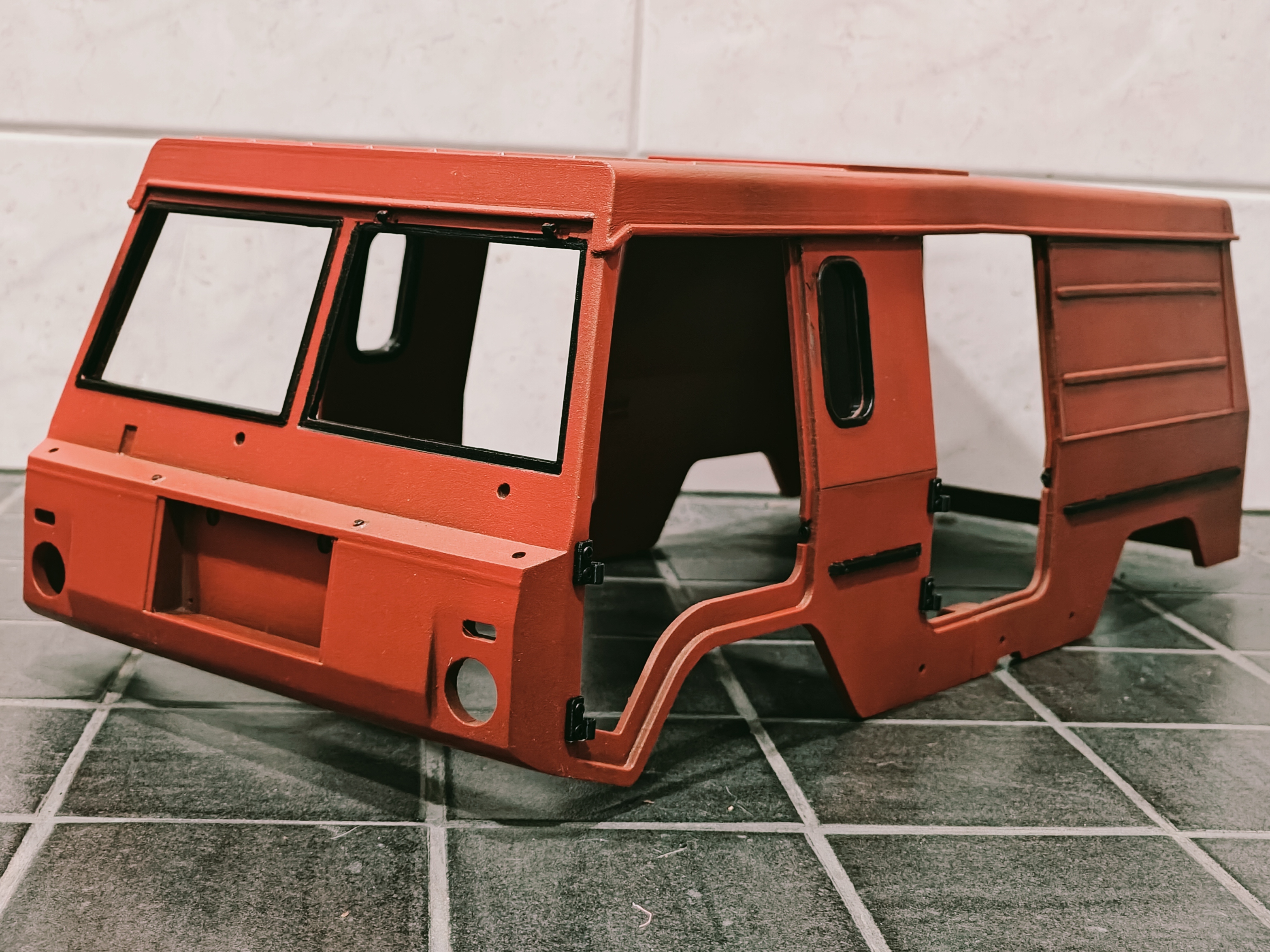

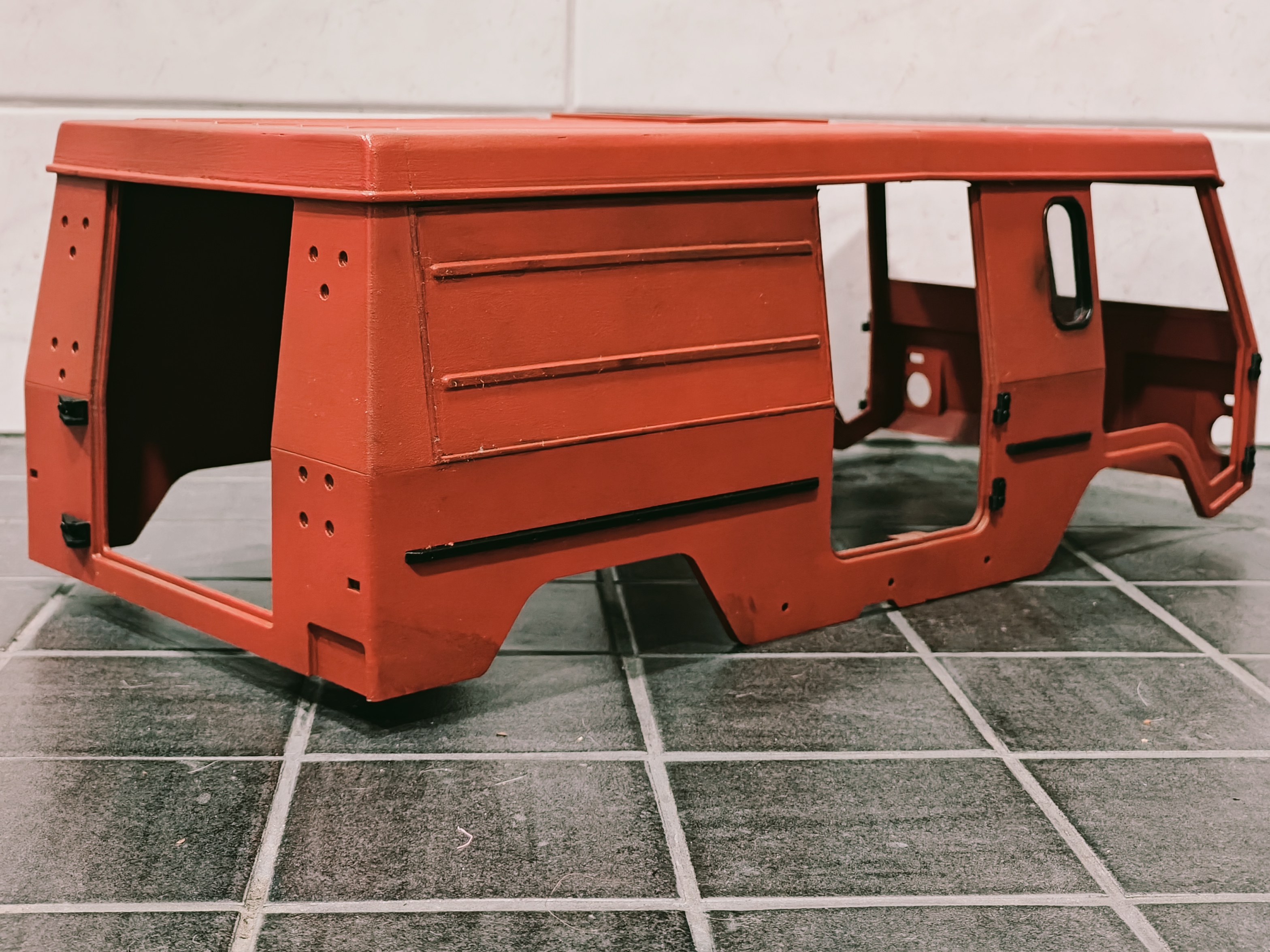

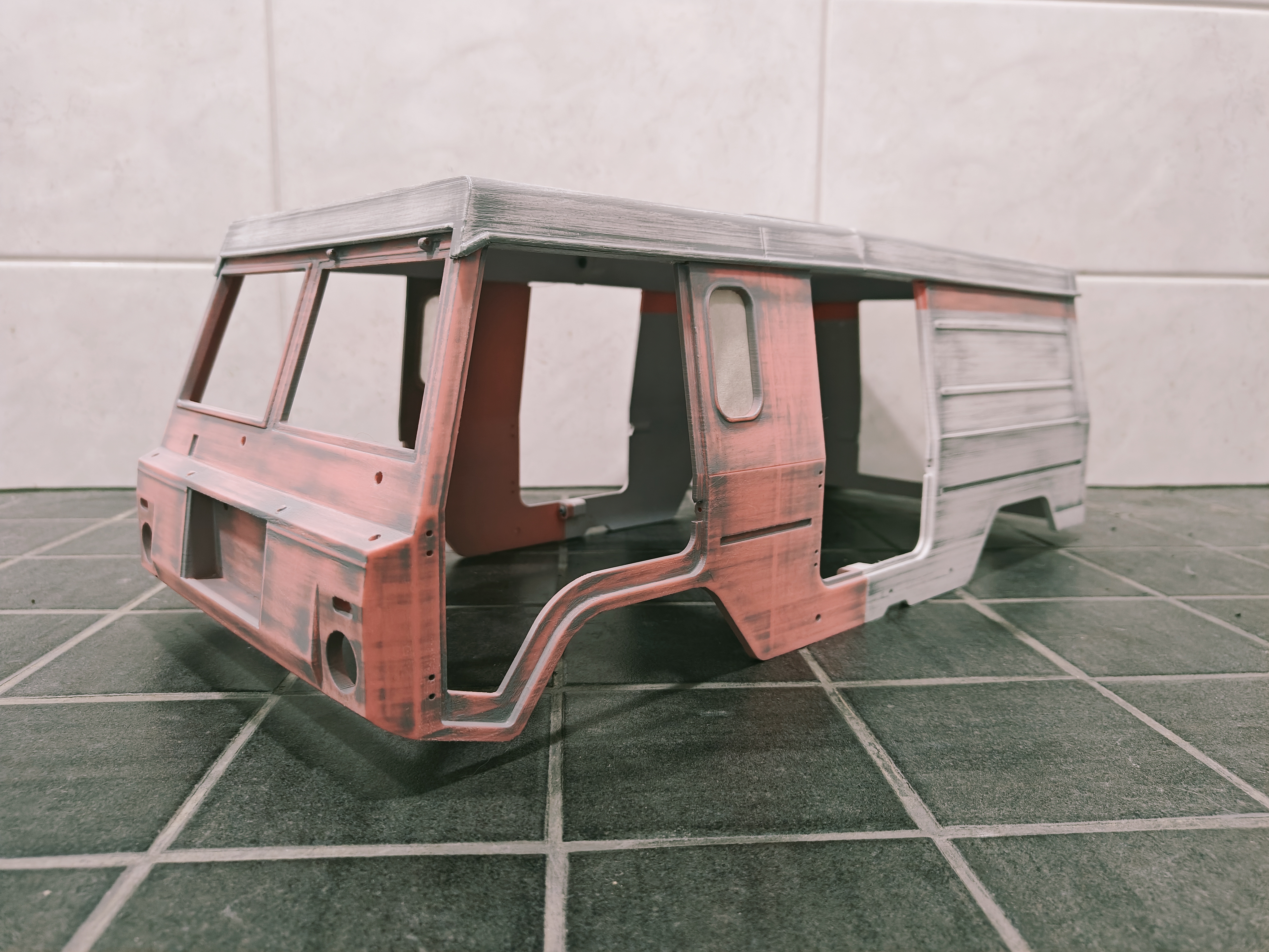

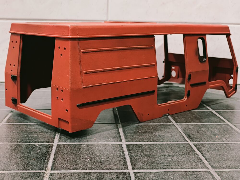

Hitaasti mutta epävarmasti projekti etenee. Pohjalle vedin spray fillerin ja sen hiomisessa kestikin useampi päivä. Pahimmat uurteet printtauksen jäljiltä sillä sai hyvin peitettyä ja yllättävän vähän pienemmät yksityiskohdat kärsi.
Sitten pohjalle muovipohjamaali ja päälle Maratonin Rust Effect. Ruostemaalin yritin vetää karkeaksi, koska eihän vanhan Volvon maalipinta saa olla sileä 😁
Ja sitten pintaväriksi Mastonin satiininpunainen (taisi vahingossa tulla sama väri kun Pisen paloautossa). Punaista yritin laittaa suhteellisen vähän että väri olisi melko tumma ruostemaalin ansiosta ja näyttäisi vanhalle kulahtaneelle pinnalle. Muutamiin kohtiin vielä Vallejon Washia ja pari kerrosta mattalakkaa pintaan. Ihan semijees lopputulos, ehkä 🙈
Tulipa kasaamisen aikana mieleen että jälleen kerran innostuin liikaa pelkästään korin työstämiseen, enkä edes kertaakaan mallannut koria rungon päälle 🤣 Mutta eiköhän tuo Phoenixin niskaan tiensä vielä löydä, tavalla tai toisella.
Re: Eren Safariröntän toinen elämä
Oot ihan oikeassa että eihän näissä vehkeissä mitää kirkaslakkapintaa ole :D Tuossa on ja sitä karakteeria kun on säistys. On kyllä hyvä väri kun tuo tummuus antaa ulottuvuutta.
