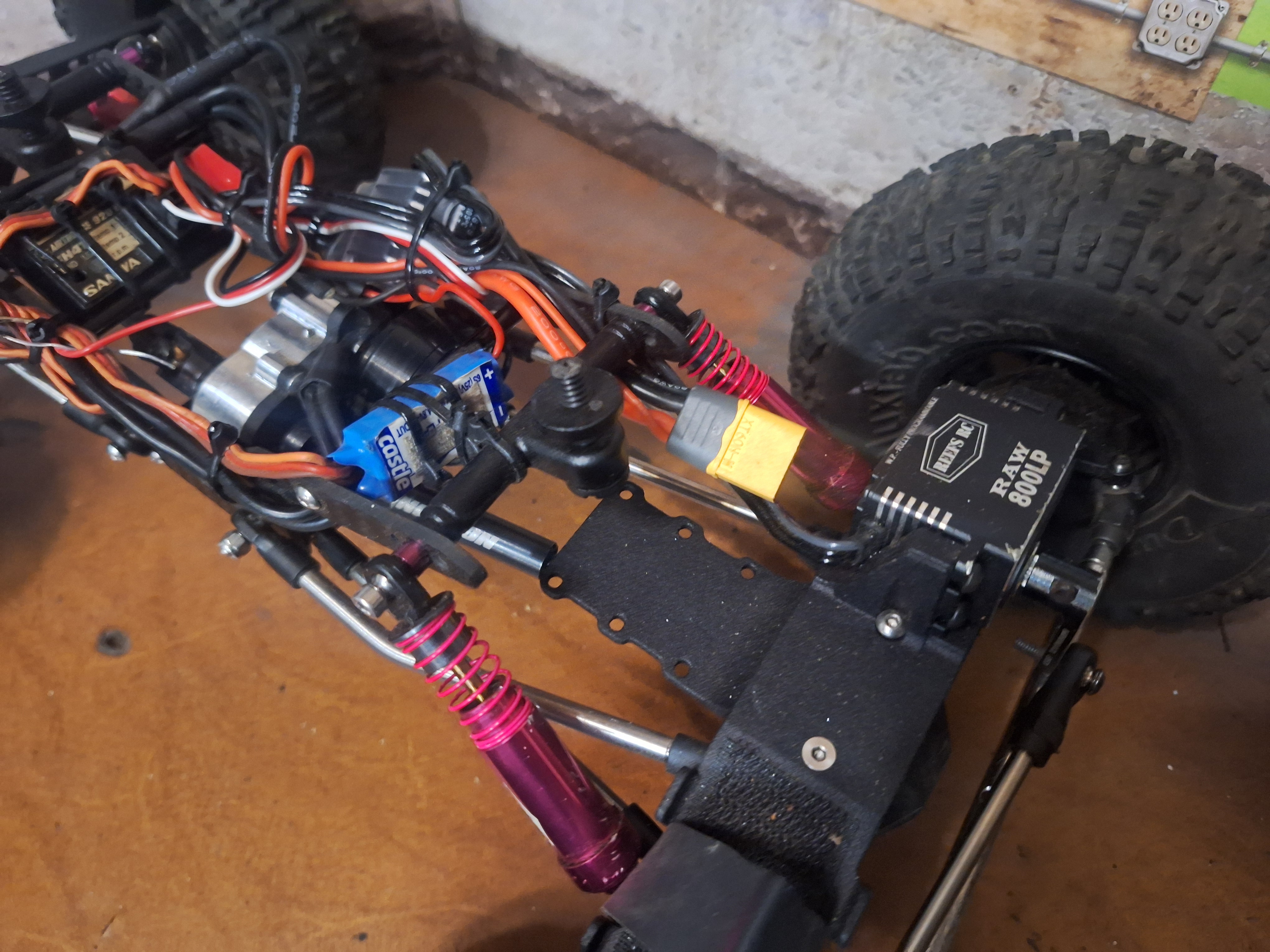

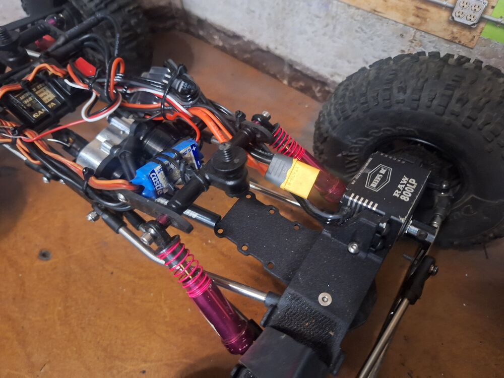

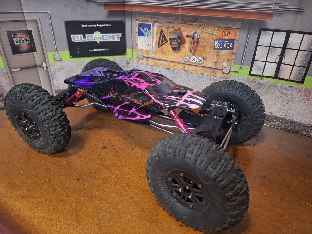

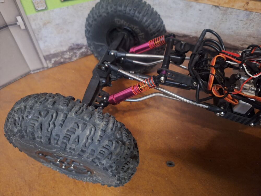

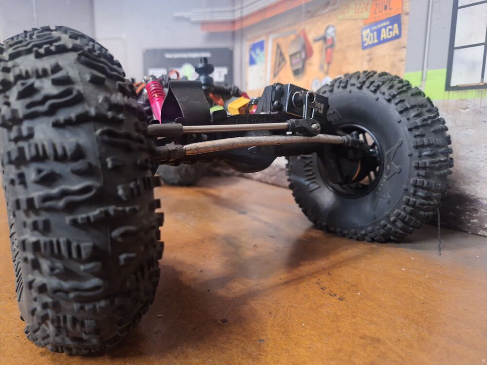

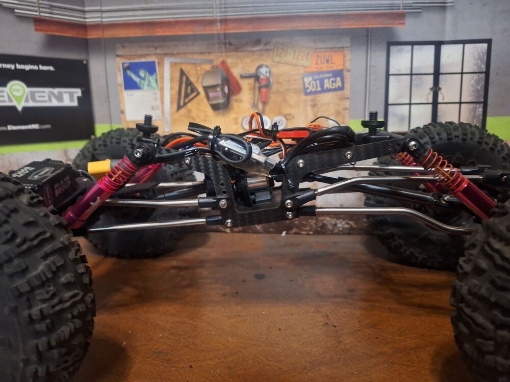

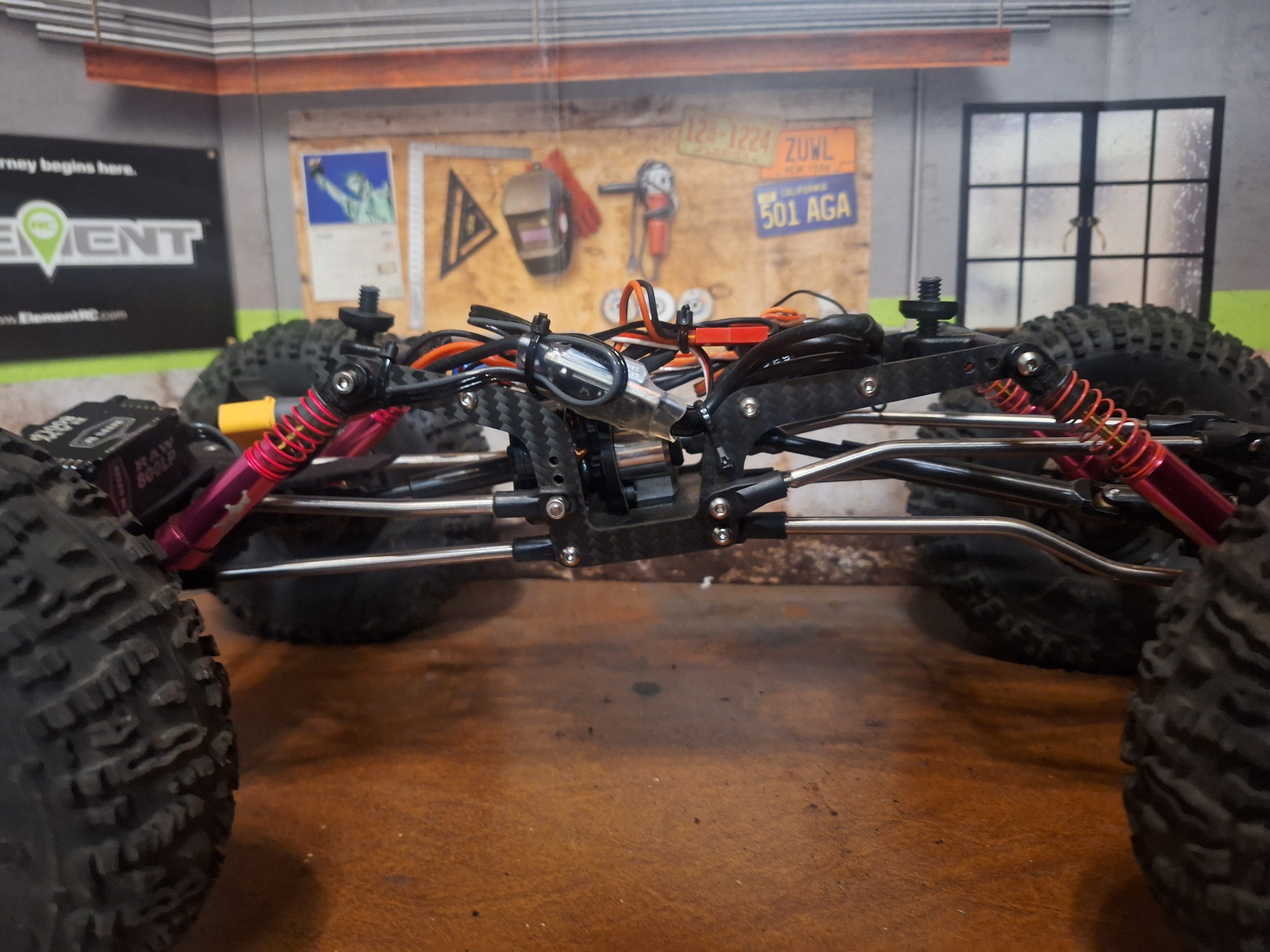

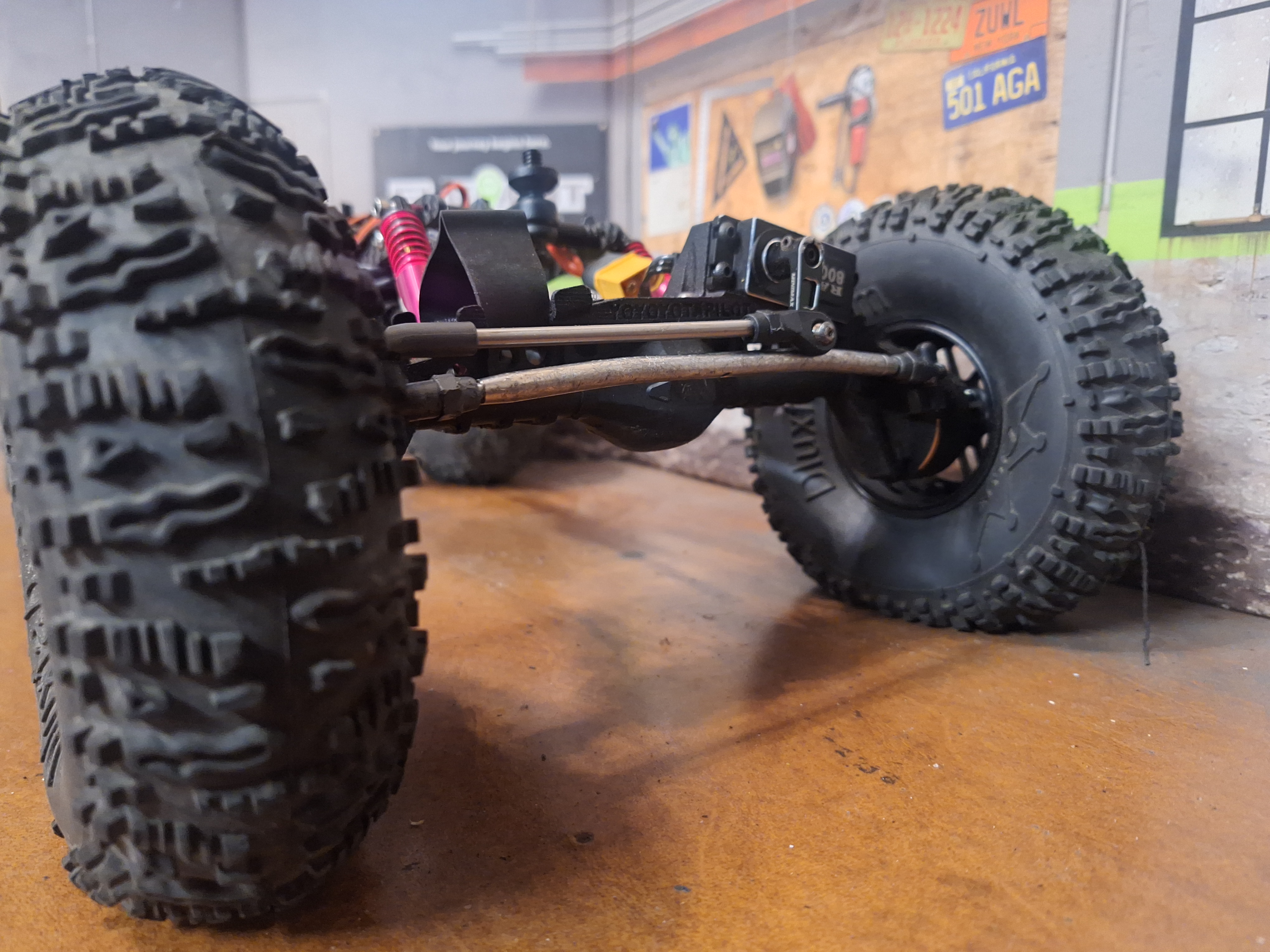

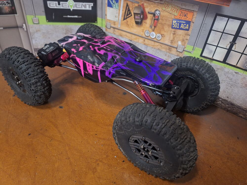

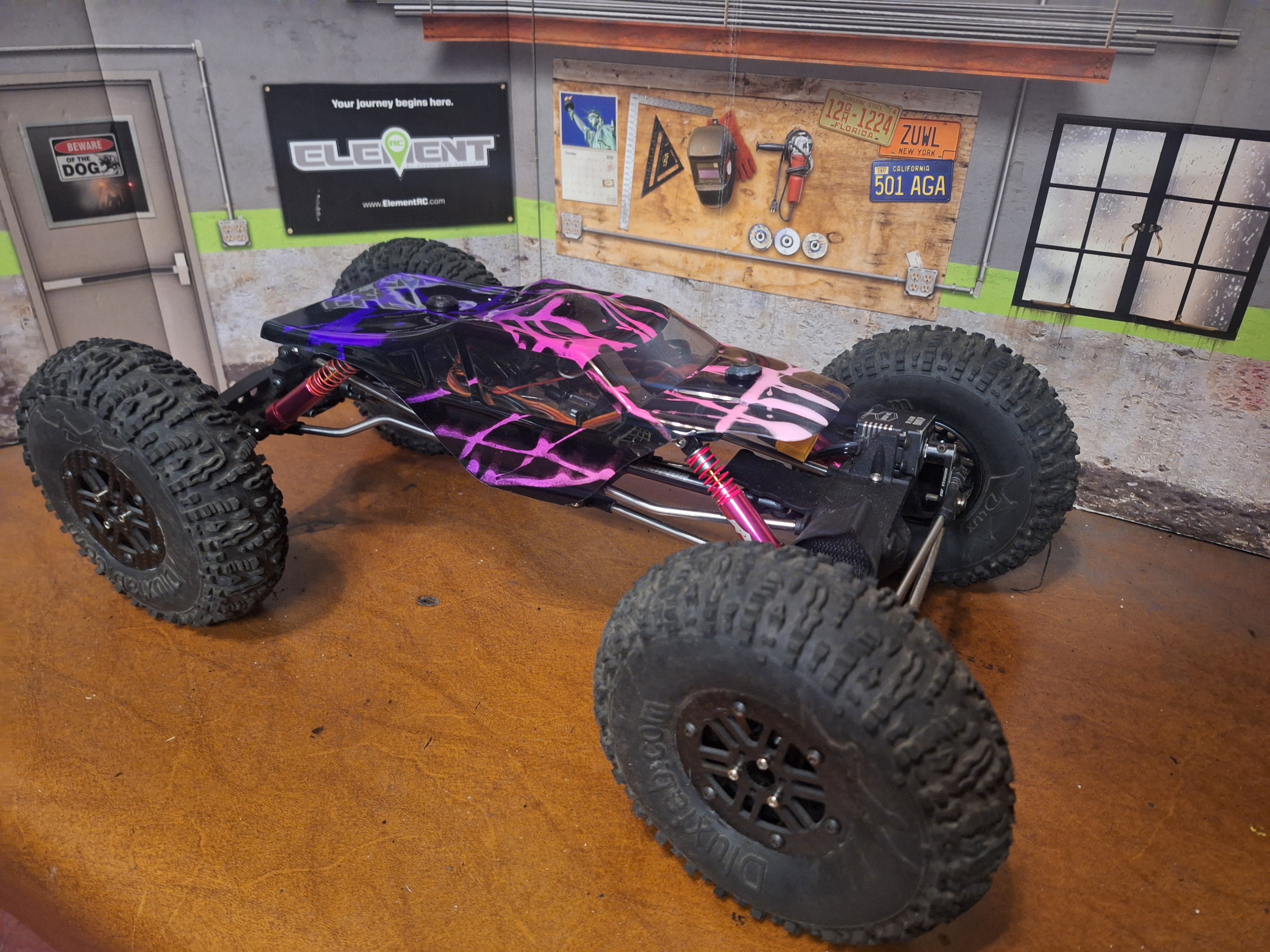

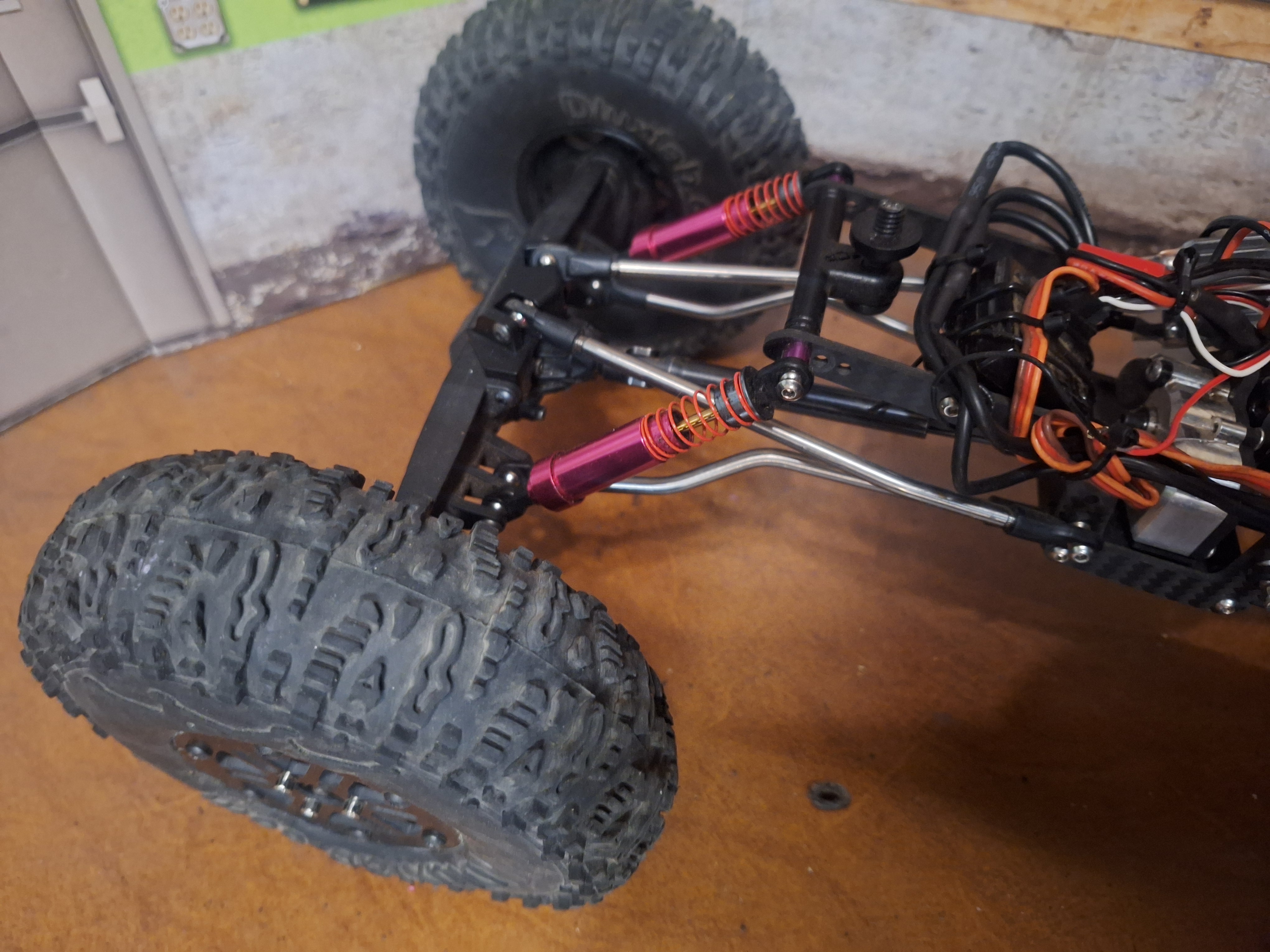

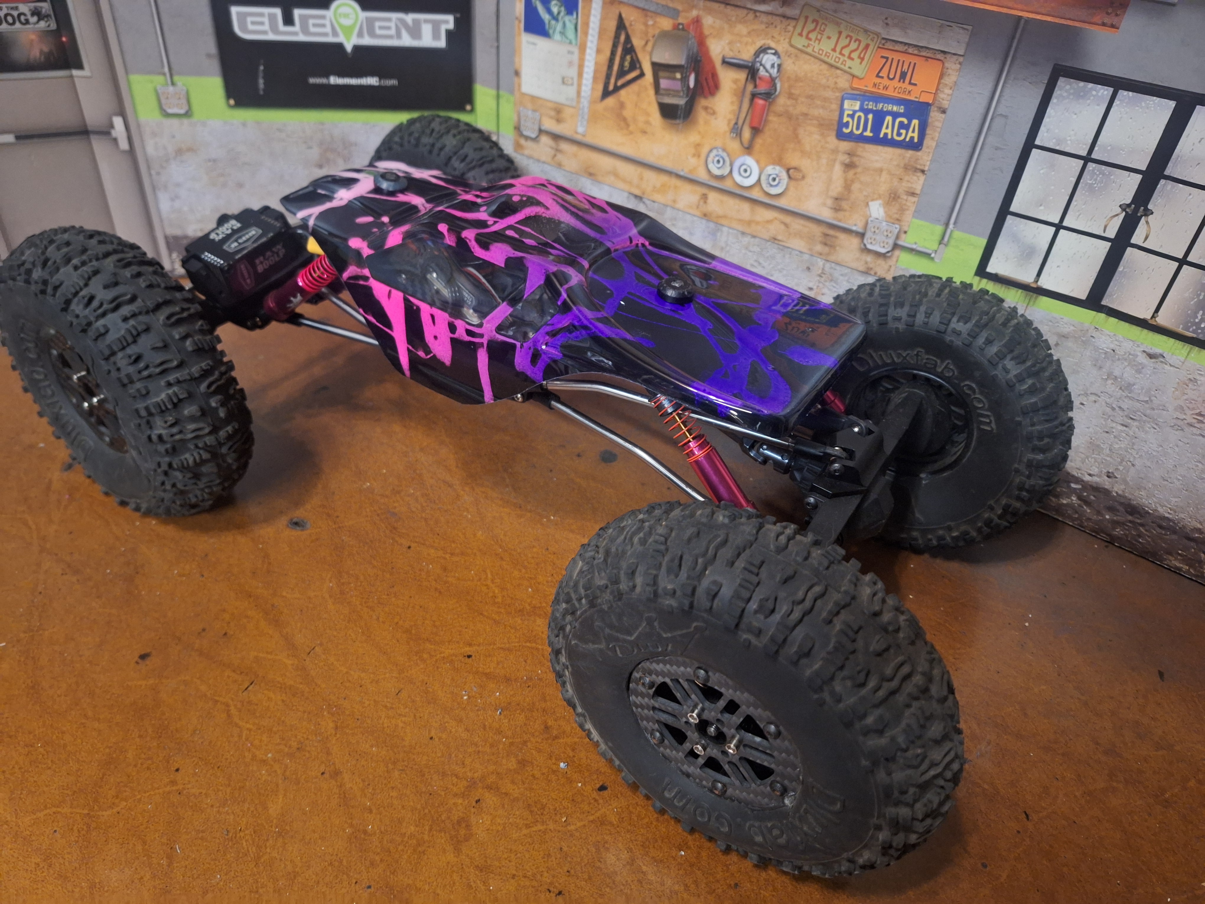

Aika hiljaista on ollu täällä WRCCA puolella joten ajattelin esitellä oman Sportsman luokan autoni joka valmistui viikkoa ennen Porin Nordicseja. Runkona siis Hitman Fabin pistolero jonka lunastin hyvin vähän käytettynä oman kylän mieheltä Kimiltä. Akseleina Capran muoviset ja etuakselilla Yotayotapilotin servo/akkumountti. Lähes viimeisiä joita konkkaan menneeltä Shapewaysiltä sai. Servona Reefs RAW800 joka on kyllä oman fleetin suosikkiservo. Sille tarvittavan 8.4v ja amppeerimäärän tajoilee Caslen BEC
Vaihteistona Dluxin portal transmission. OD:n virkaa hoitaa wild rattaat etuakselin portaalikoteloista. Moottorina Holmesin snubnose 2040kv outrunneri jota käskee saman puljun Crawlmaster mini V3. On muuten smuutti kun kuutti toi nopari. Just love it. Iskareina Dluxin shortit. Renkaina Dlux Goatit toiseksi pehmeimmällä seoksella ja CI foamit. Vanteet Kiinasta. Kori on JConcepts Illuzion 1/16 E-Revo maalattuna saippuatekniikkaa käyttäen. Ite tykkään tuollaisesta suht värikkäästä sekamelskasta. Sähköt on vielä vähän hujan hajan mutta älkää tuomitko. Yritän siistiä jahka ehdin ;-)
