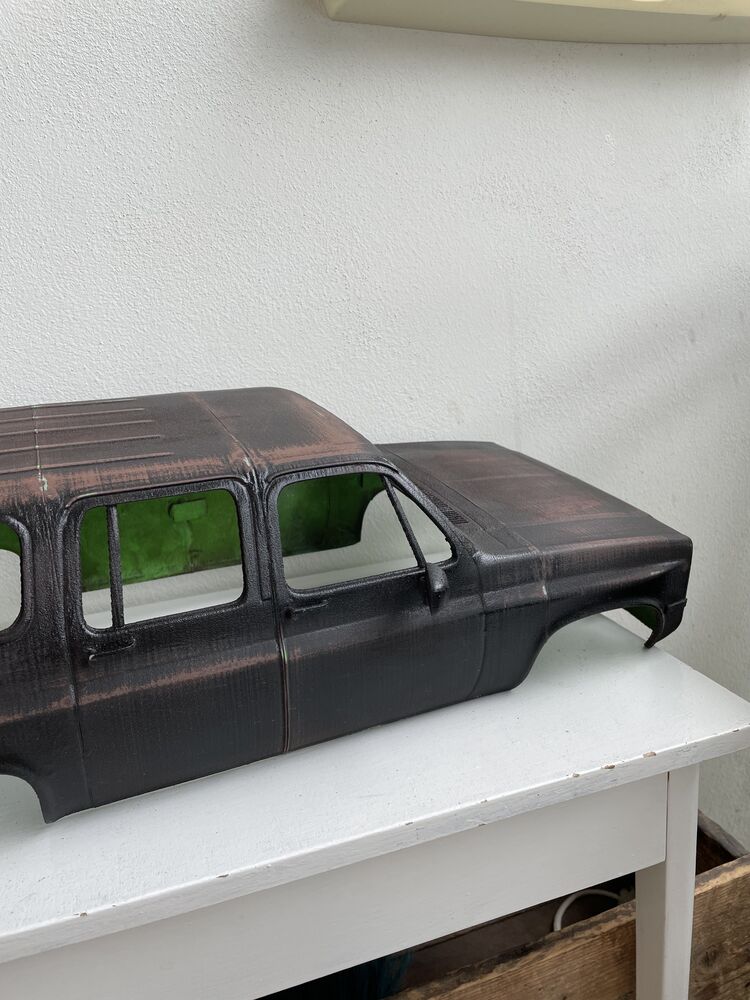

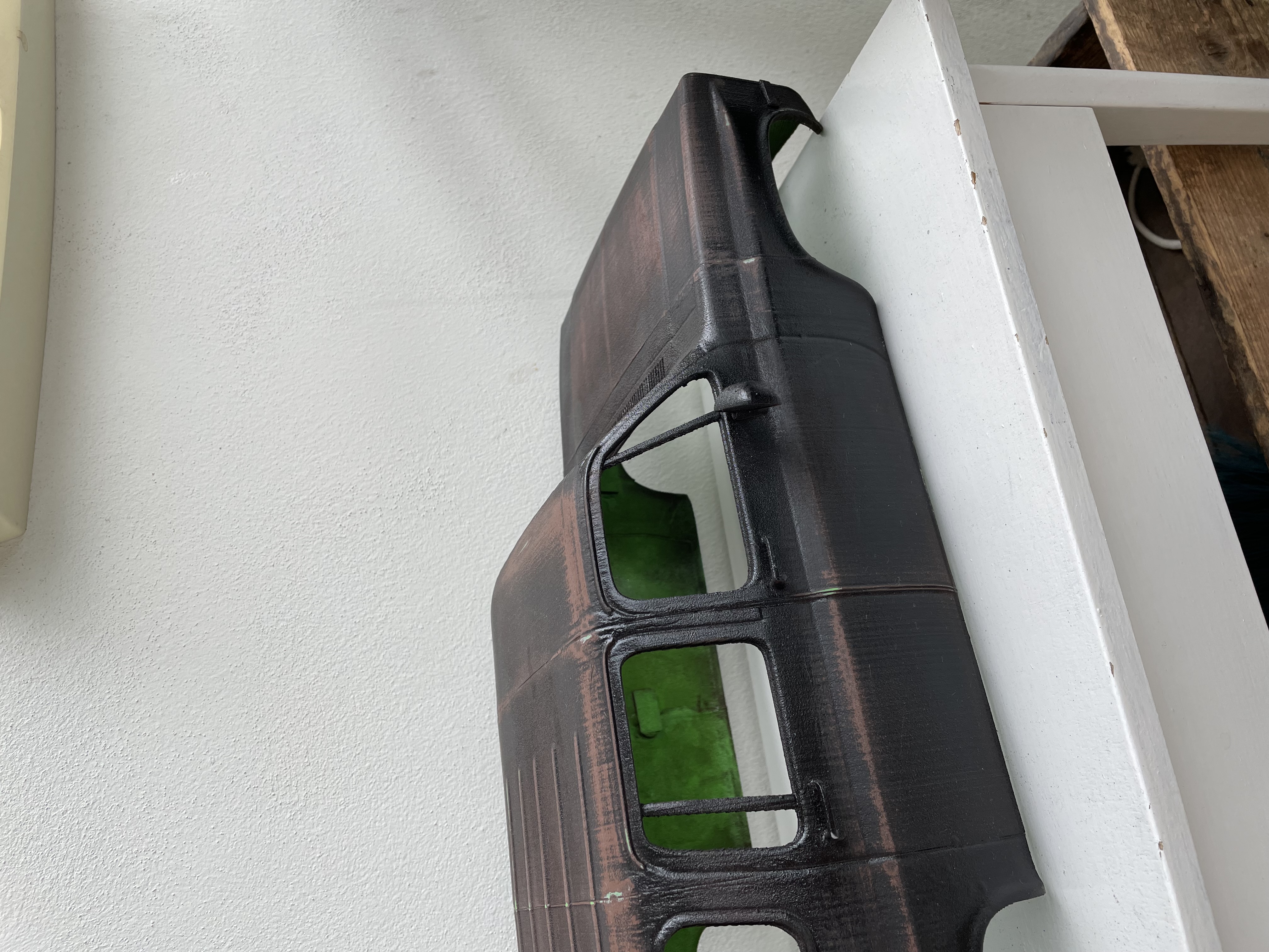

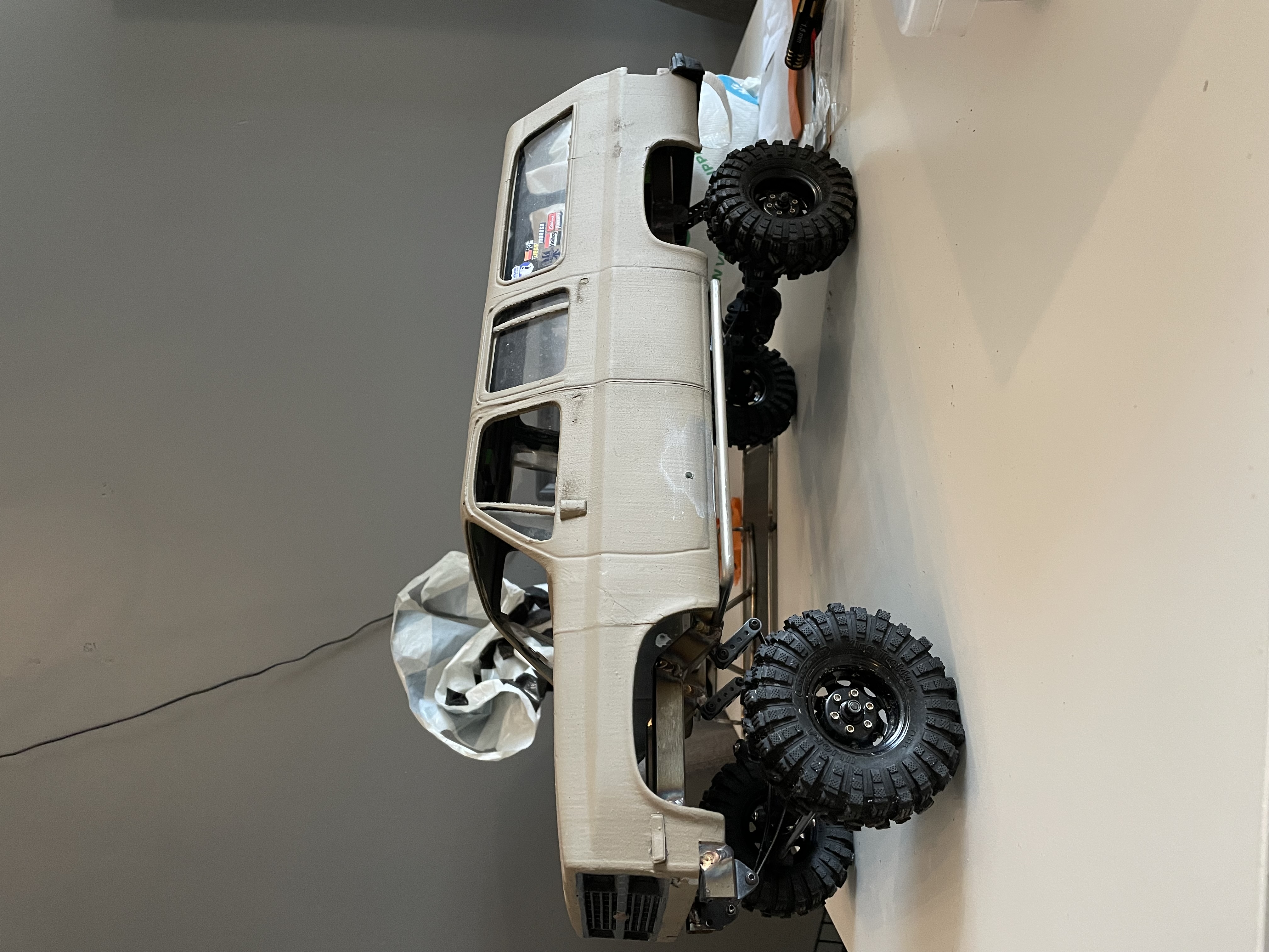

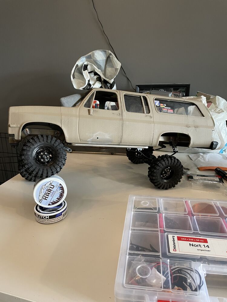

Kirjotellaas vähän tästäkin projektista tänne, eli lähdettiin liikkeelle Axialin scx10.3 basecamp chevystä johon oli kyllä heti mielessä kovakori kun ei lexan oikein lämmitä mieltä, nettiä selailessa ei löytynyt oikein mieleistä koppaa valmiina niin aloin ihmettelemään jos tulostuttaisi jostain sellaisen kopan mistä tykkään. Koriksi valikoitui kanttikoppanen Chevrolet Suburban kultaiselta kasarilta ja hetken päästä semmonen tulikin jo postissa ja pääsi projektia aloittamaan kunnolla. Tekniikalle ei ole tehty toistaiseksi mitään, takana vähän pidemmät linkit jolla wheelbase saatiin kasvatettua 313mm -> 330mm, injoran peltivanteet ja king trekker 95mm renkaat. Tarkoitus olisi pitää kohtalaisen realistisen näköisenä. Puskuri tuli myös injoralta ja sieltä on muutakin skaletavaraa vielä saapumassa. Sisälokareita aloitettu rakentamaan ja eteen ne on saatu jo valmiiksi, taakse pitäisi vielä nikkaroida toisen puolen lokari ja maalata molemmat. Koriin yritin tuollaista patinapintaa, ihan ok menestyksellä omasta mielestä. Laitellaan lisää kuvia ja tekstiä kunhan saa projektia taas eteenpäin.

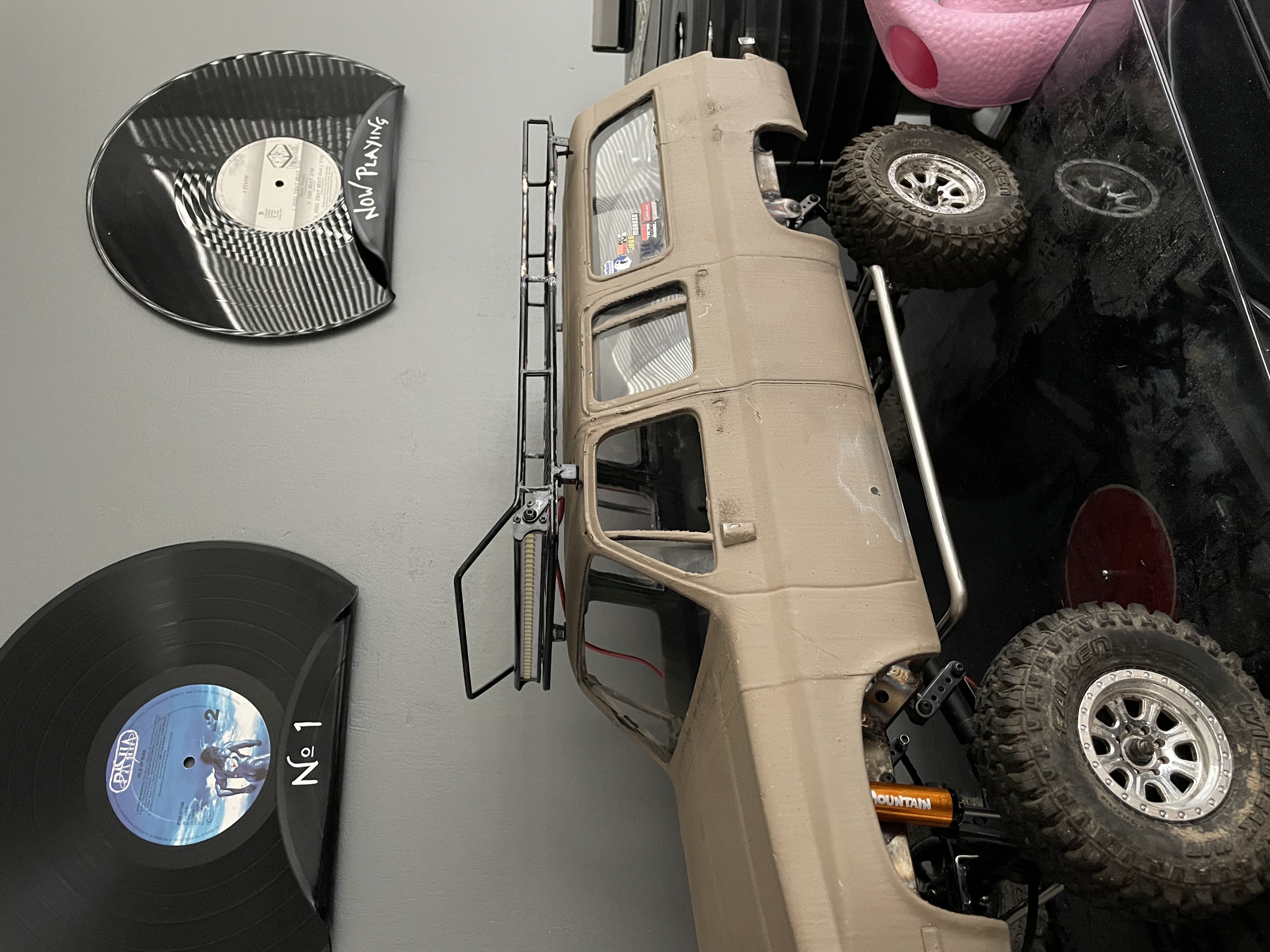

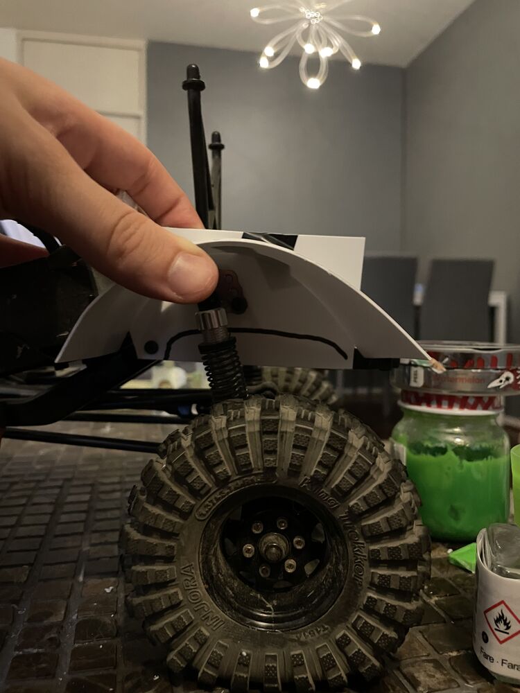

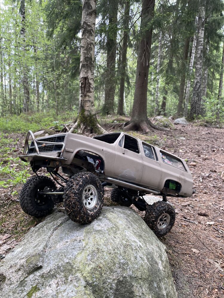

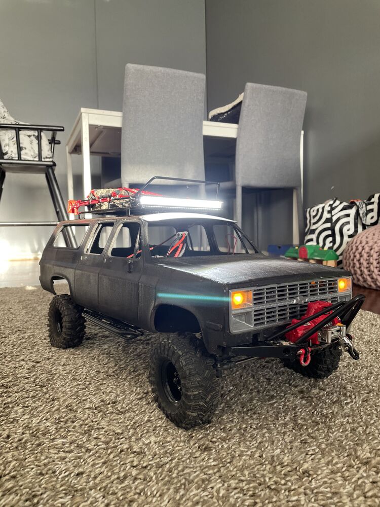

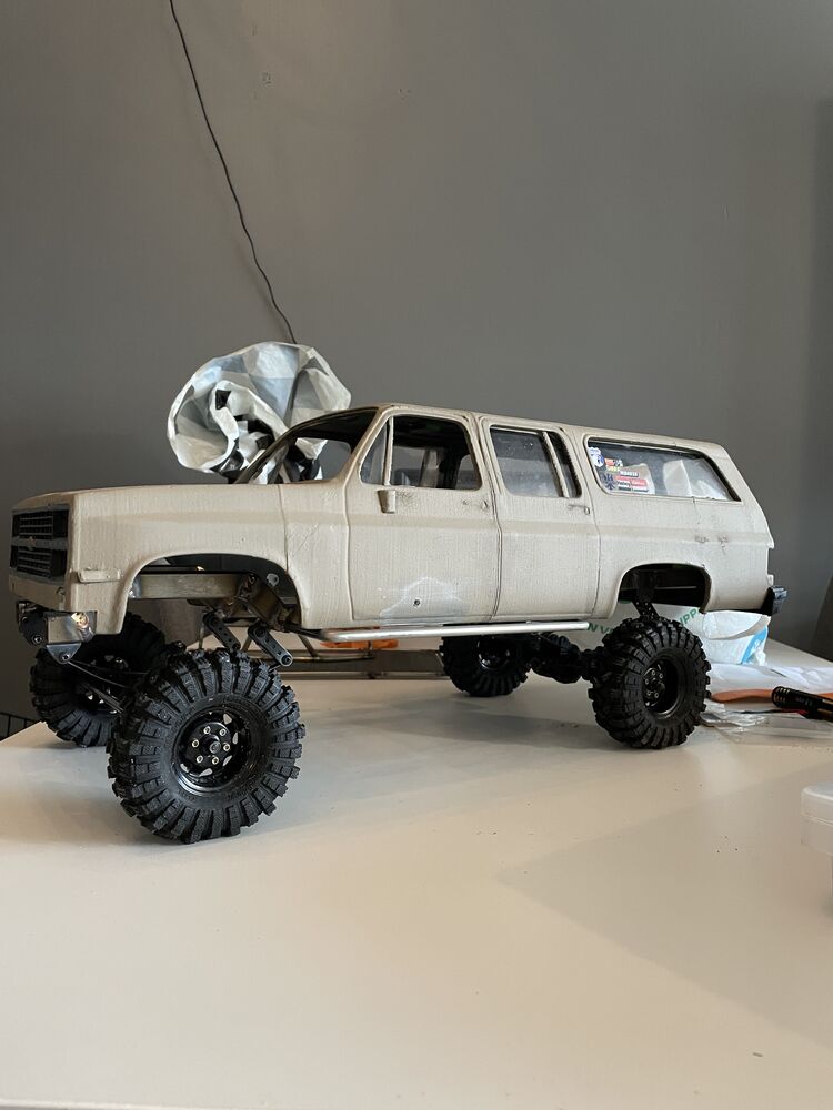

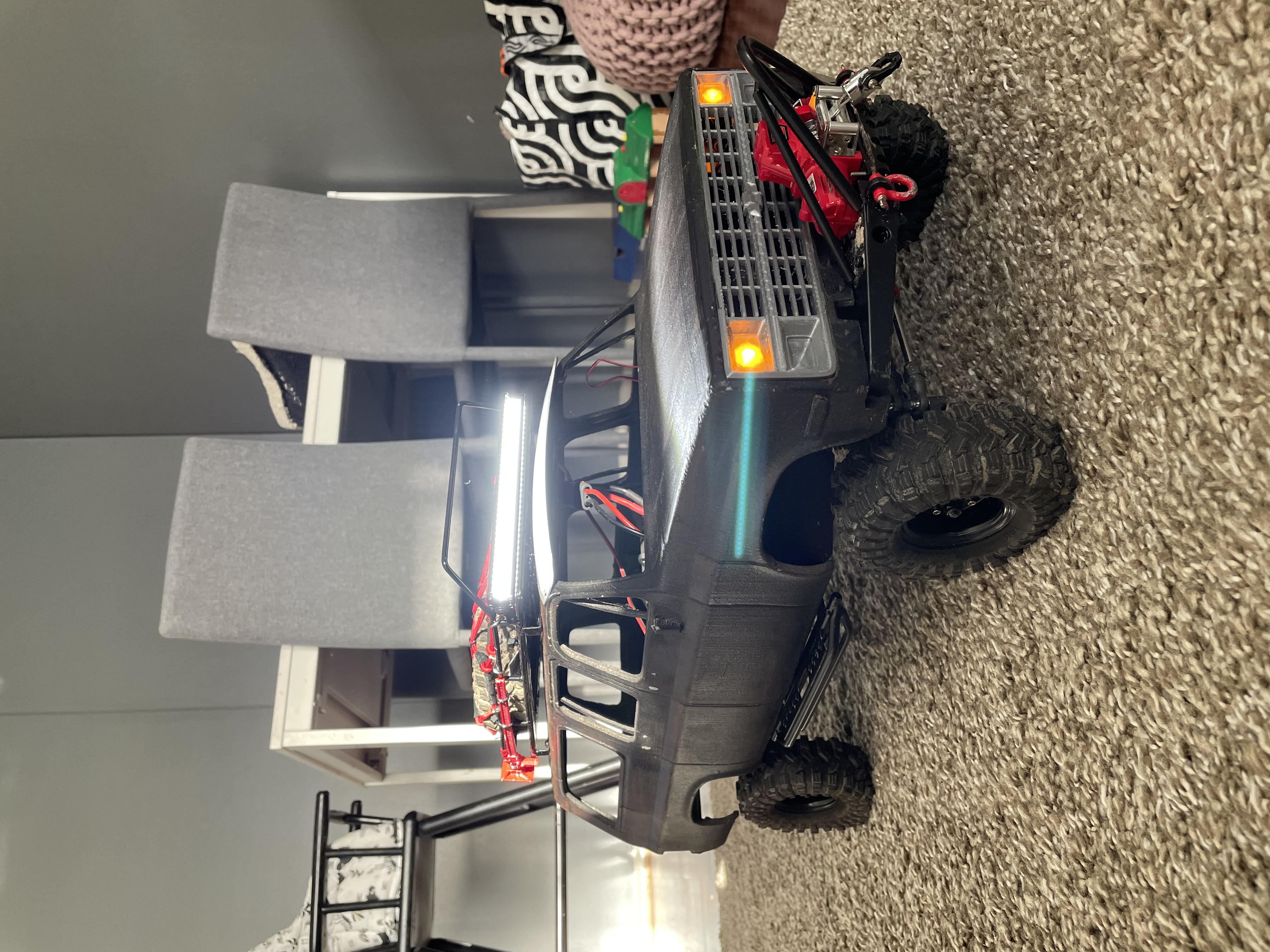

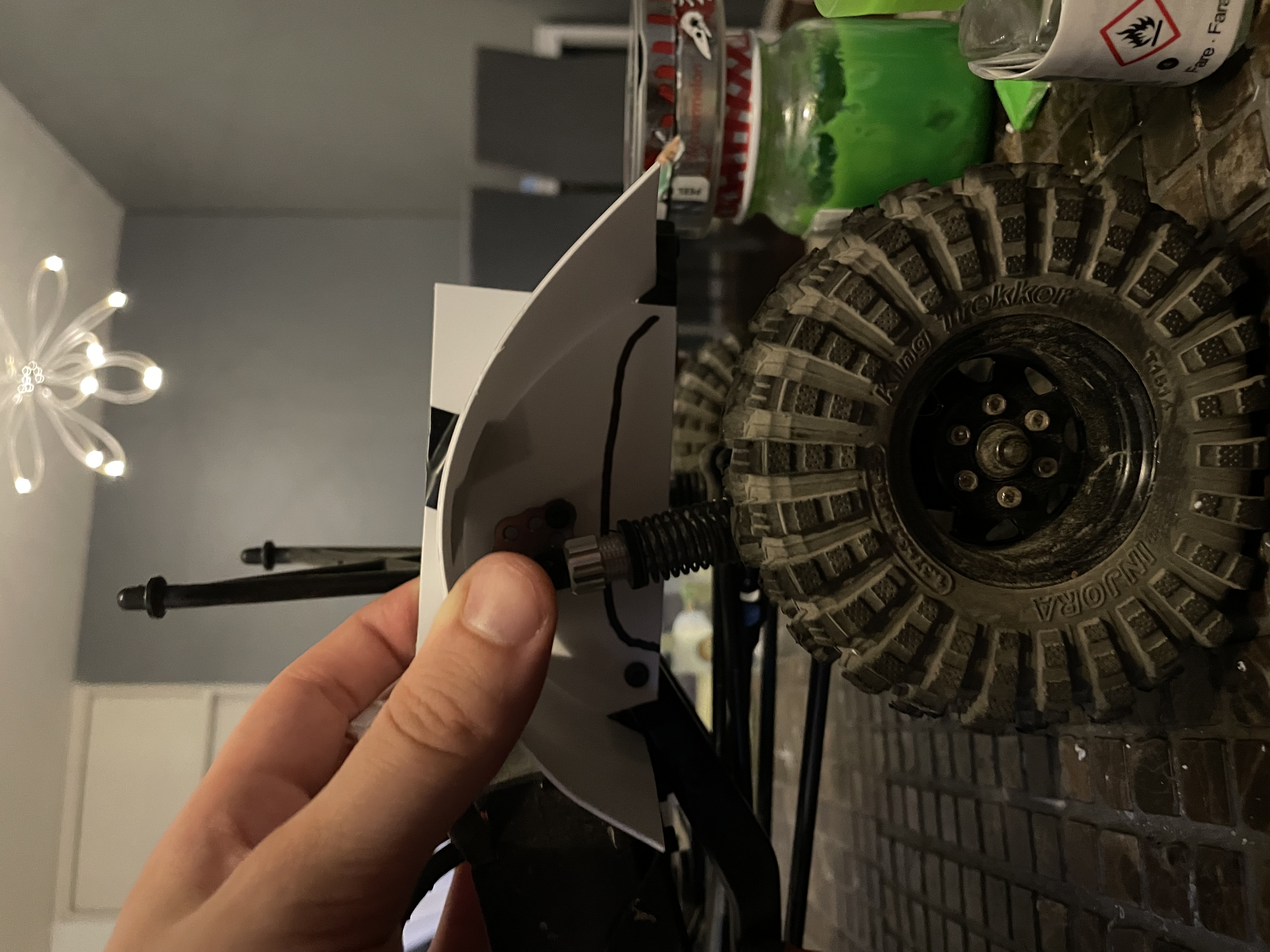

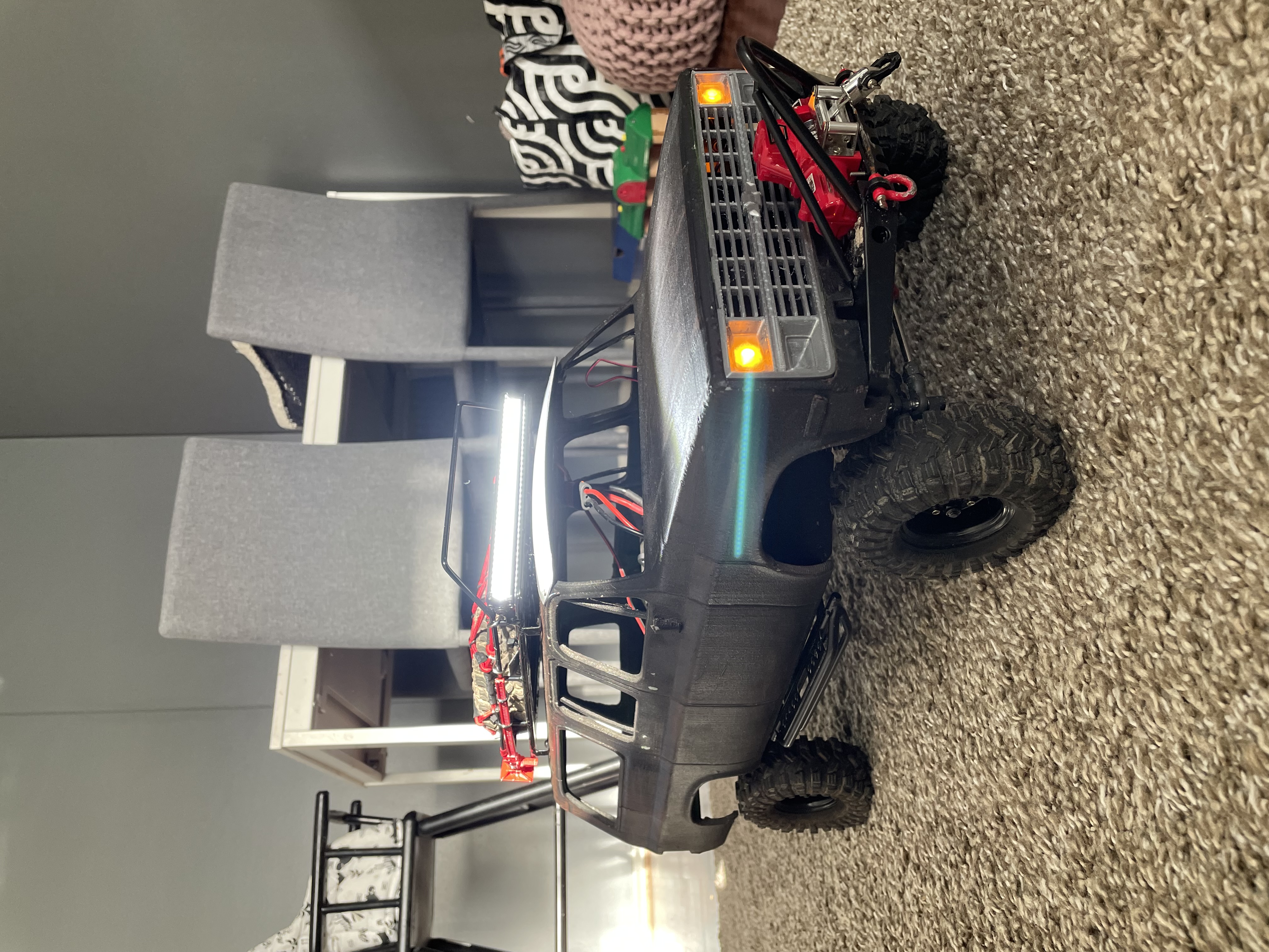

Pikkuhiljaa on tätäkin projektia tehty eteenpäin. Sisälokarit nikkaroin styreenistä, kattotelineen ruuvasin paikailleen ja ledbari sekä ajovalot toimimaan. Korin kiinnitys on vielä vähän suunnitteluvaiheessa, injoralta on tulossa magneetit joilla koitetaan saada pysymään mutta katsotaan mitä tulee kun kopalla on jonkun verran painoa niin en tiedä pysyykö pelkillä magneeteilla. Läpinäkyvästä styreenilevystä leikkelin myös ikkunat, tuulilasin kanssa oli kyllä aikalailla ongelmia eikä se nytkään mikään paras ole mutta kelpaa toistaiseksi. Foamit vaihdoin jäykempiin kun nuo renkaiden mukana tulleet olivat todella pehmeät ja rengas antoi sivusuunnassa periksi ihan liikaa.

Tykkään kun tossa on renkaat kuin maahamme laillista kokoa,muutenkin hieno laitos.

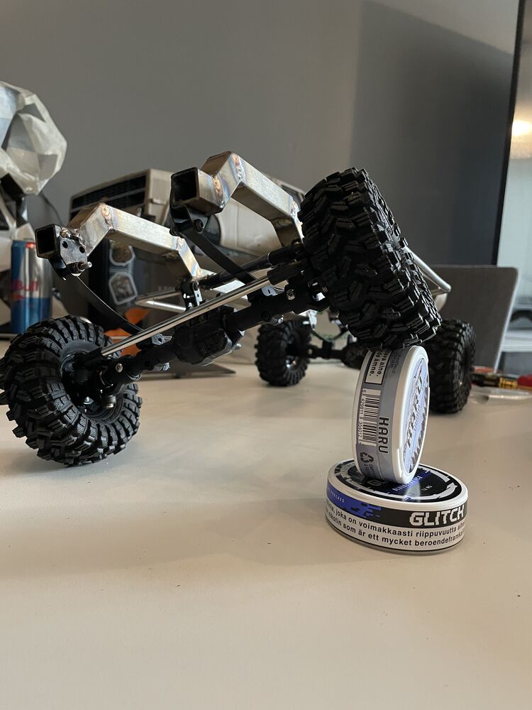

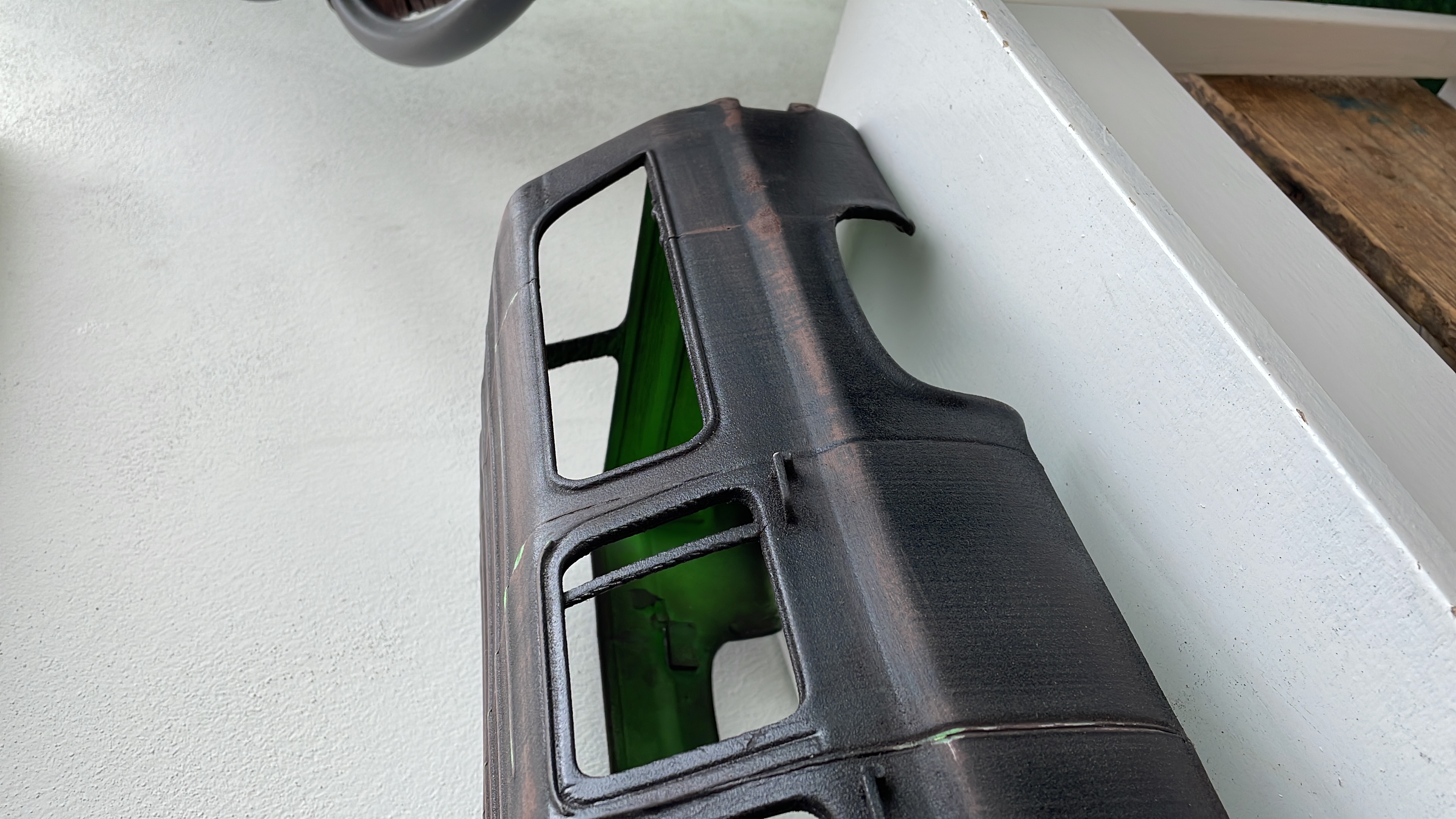

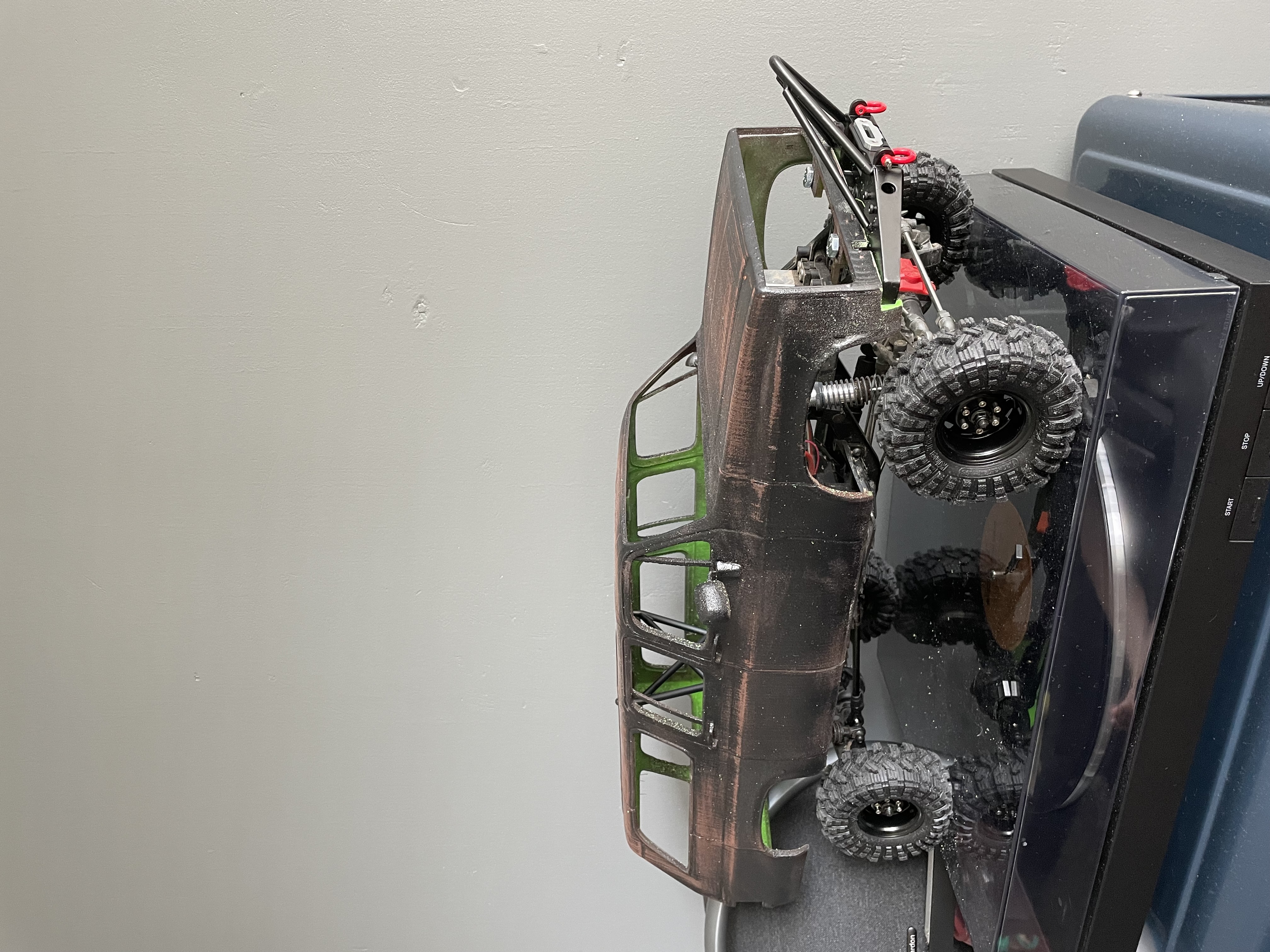

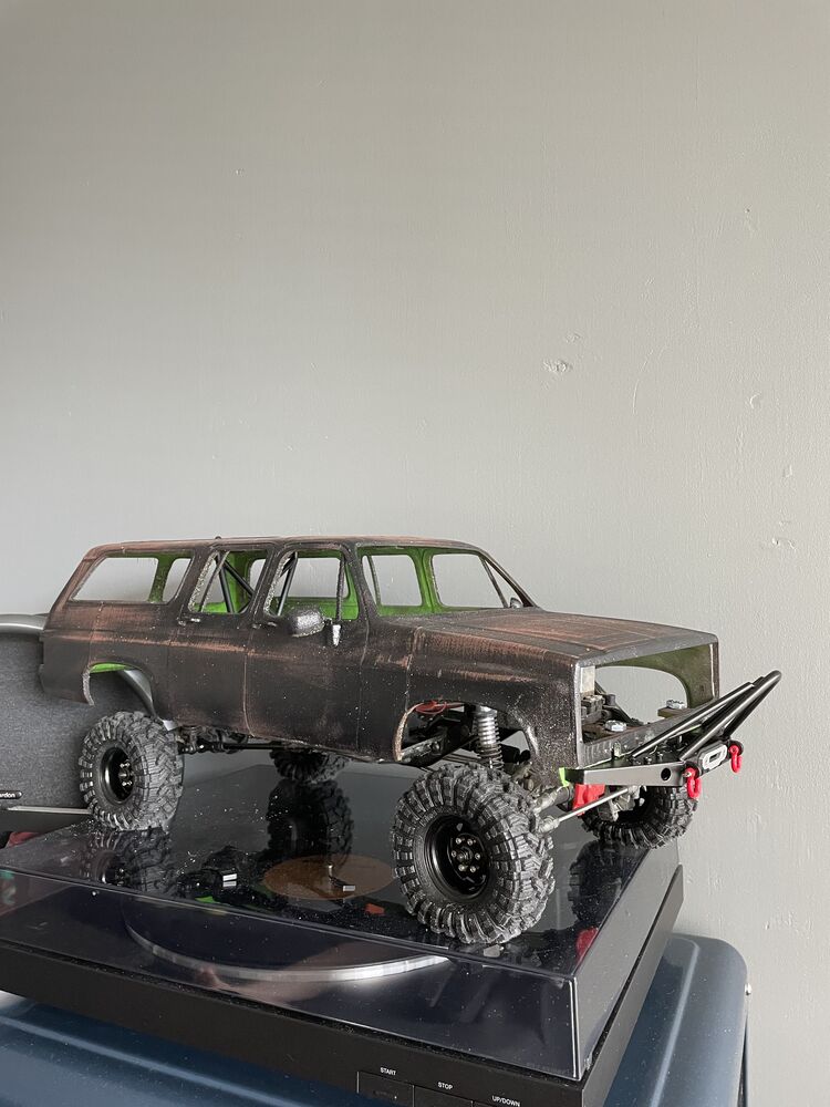

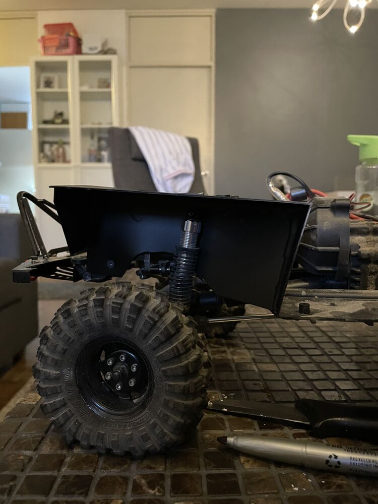

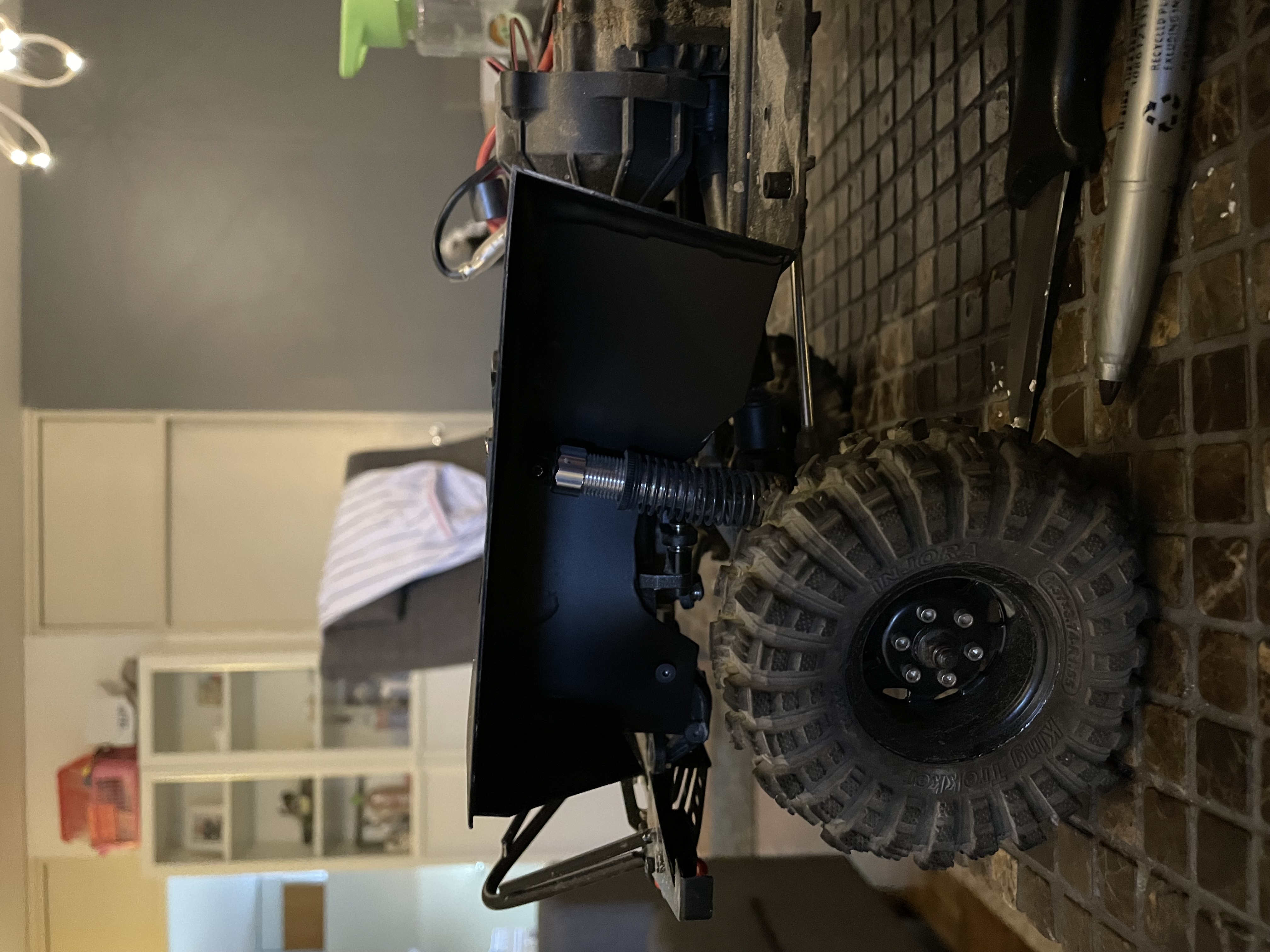

Pääsi viime kulloon ajeluiden aikana scalekuume iskemään, tämän johdosta pistin suburbanin osiksi ja aloin rakentamaan sitä käytänössä kokonaan uudelleen scalempaan suuntaan. Ensimmäisenä varastin kesällä rakentamastani injoran buggysta kiinan ar44 suorat akselit, suorien akseleiden kaveriksi tilasin lehtijouset. Lehtijousille rälläköin kiinnikkeet runkoon ja tuttu 3d tulosti kiinnikkeet akseleiden puolelle, takakiinnikkeet ovat vielä suunnitteilla ja etummaisetkin on prototyyppiasteella. Kavensin myös vähän koria koska tulostutin sen 30mm alkuperäistä leveämpänä, ajattelin että näyttäisi paremmalta jos pyörät mahtuisi kaarien sisälle mutta itseä on häirinnyt tuo mittasuhteiden muuttuminen. To do listalla on vielä puskuri sekä kattoteline, sähköjen päivitys, korin magneettikiinnitys ja sisusta.

Ennen kavennusta
Ennen kavennusta
Kaventamisen jälkeen

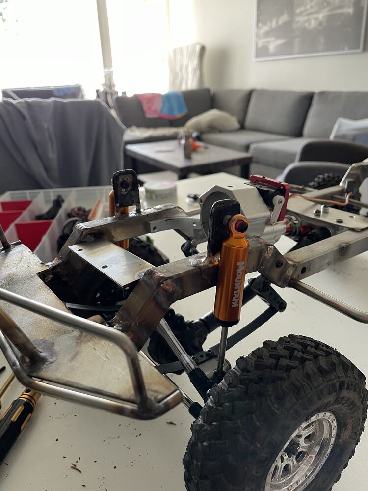

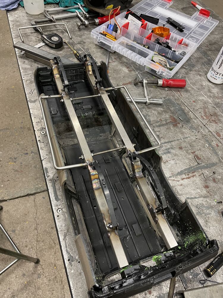

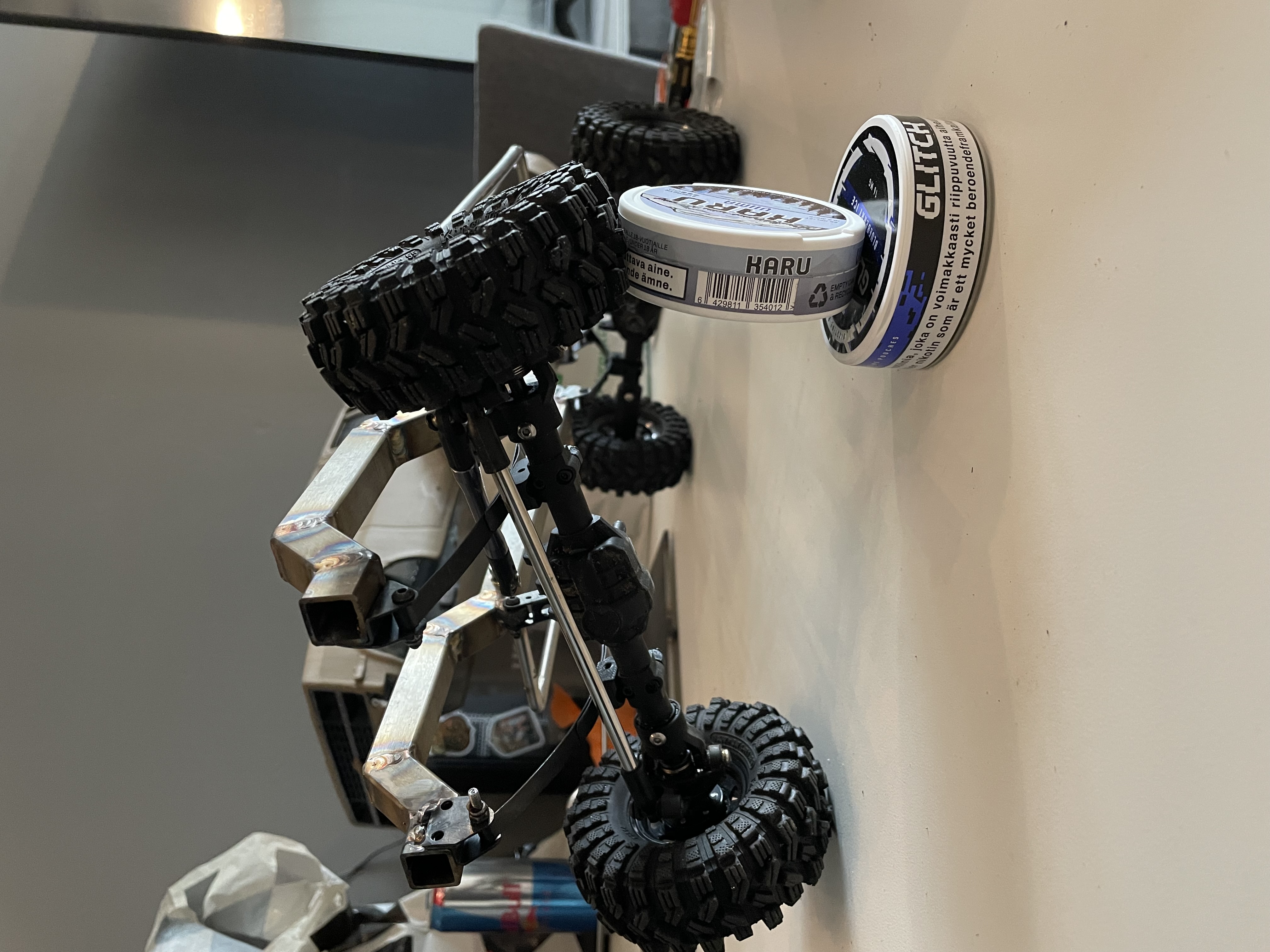

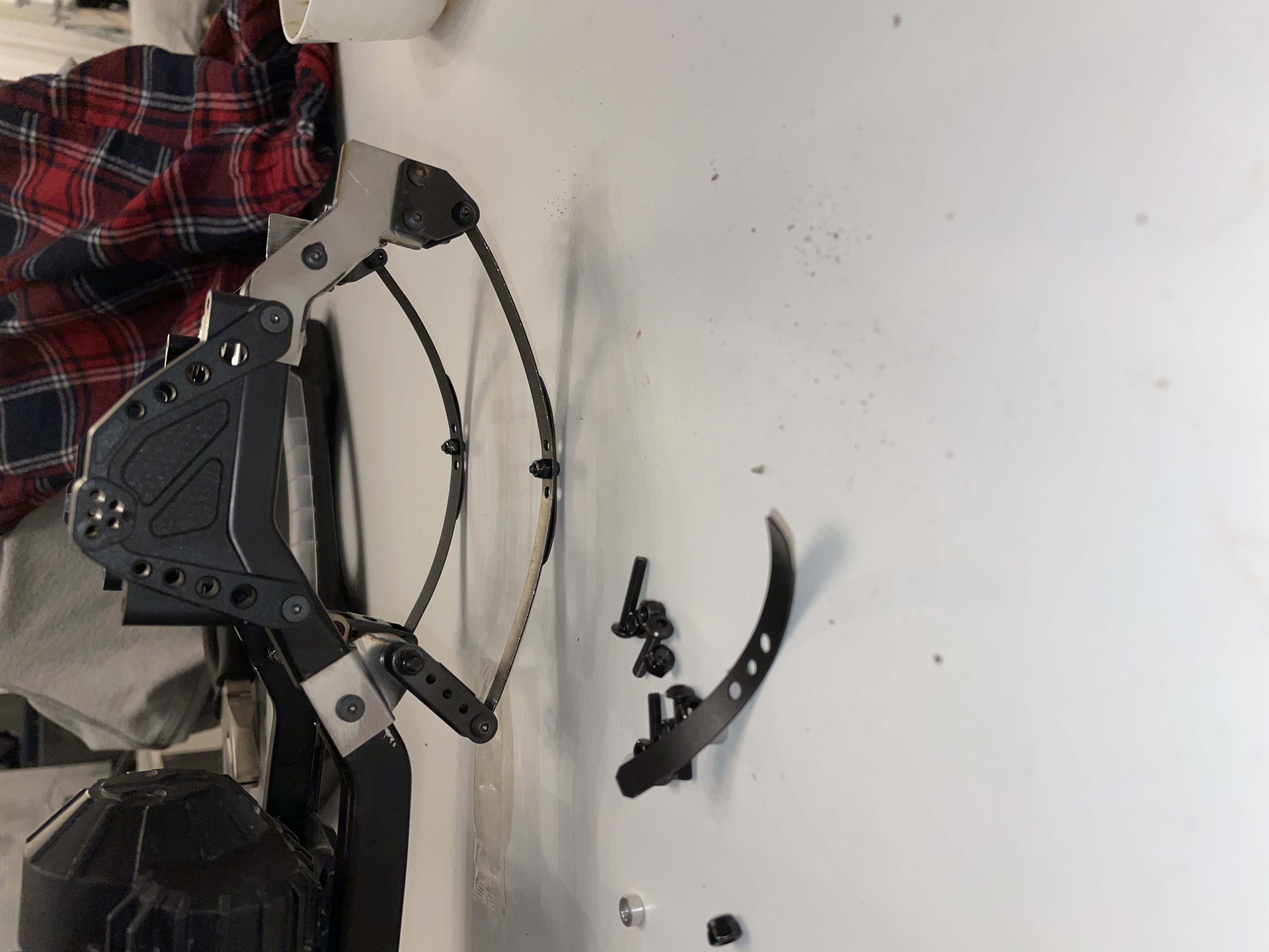

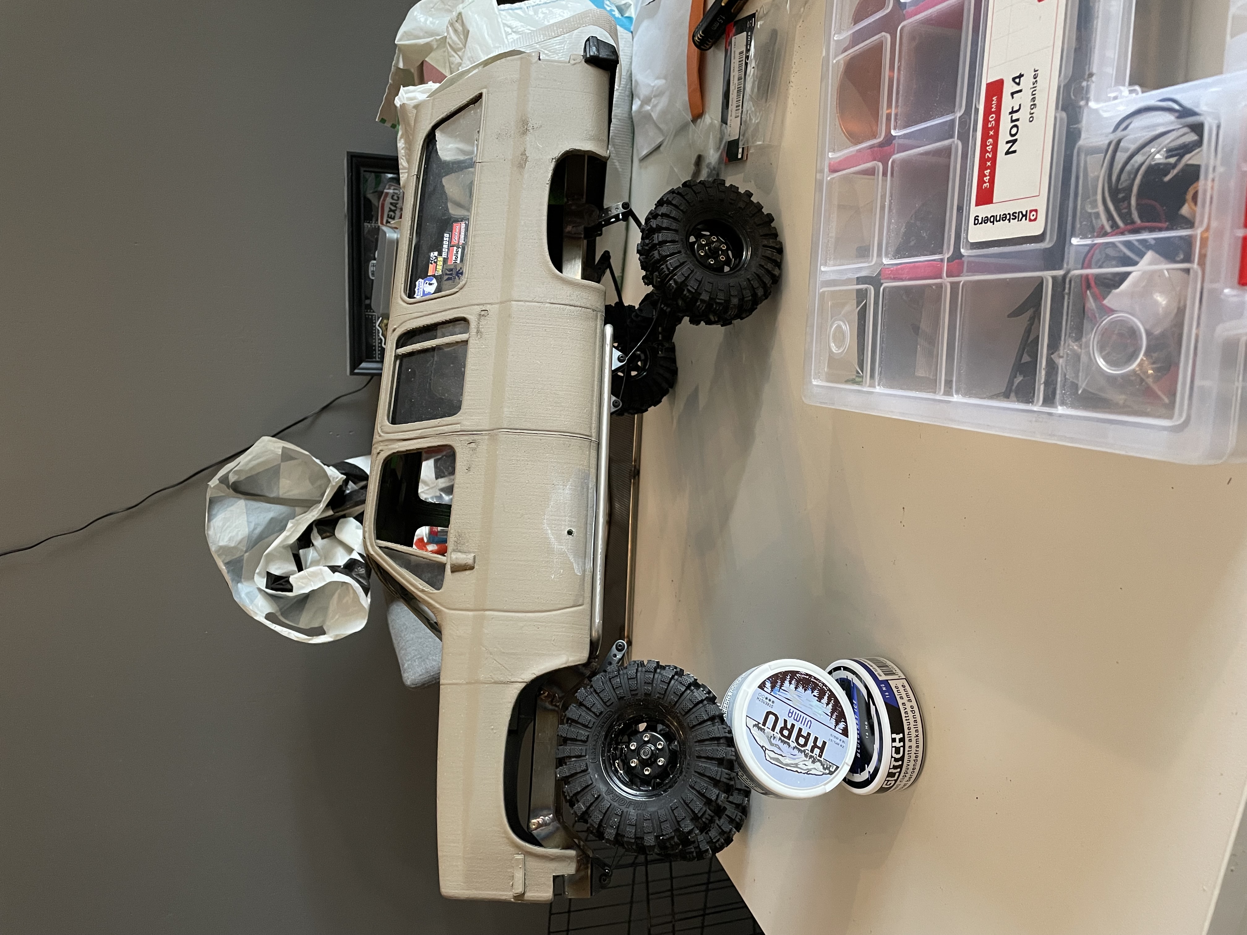

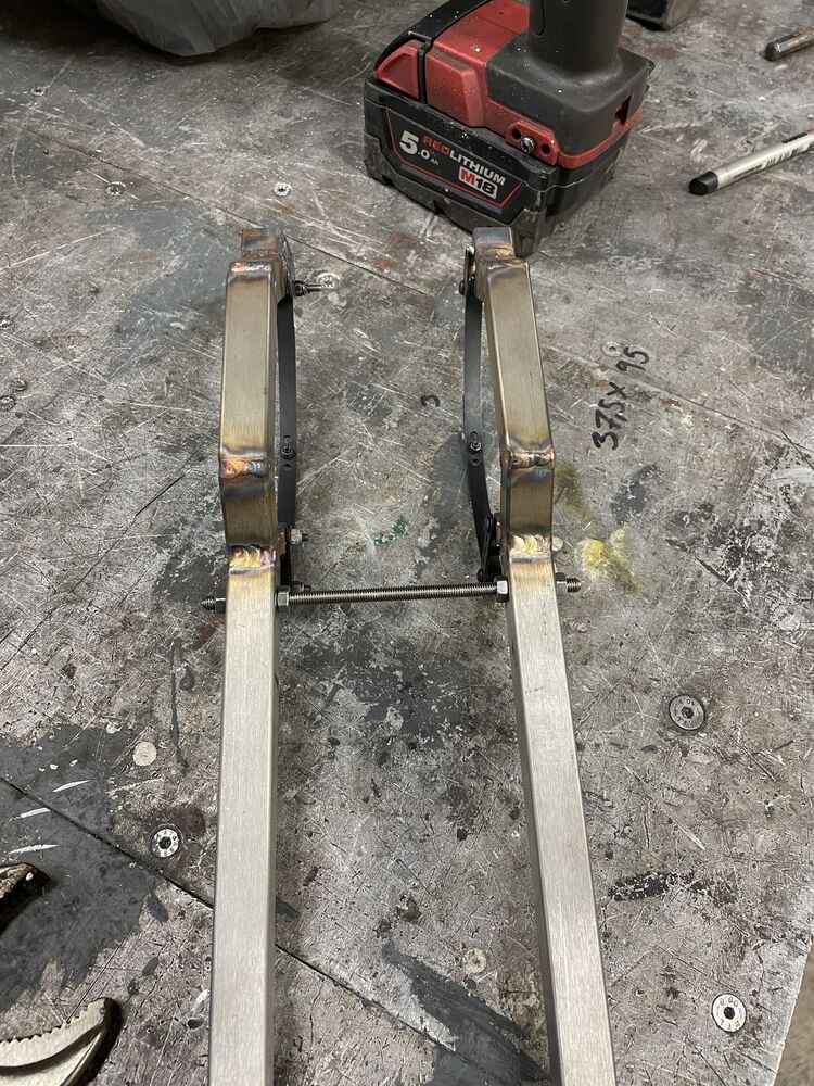

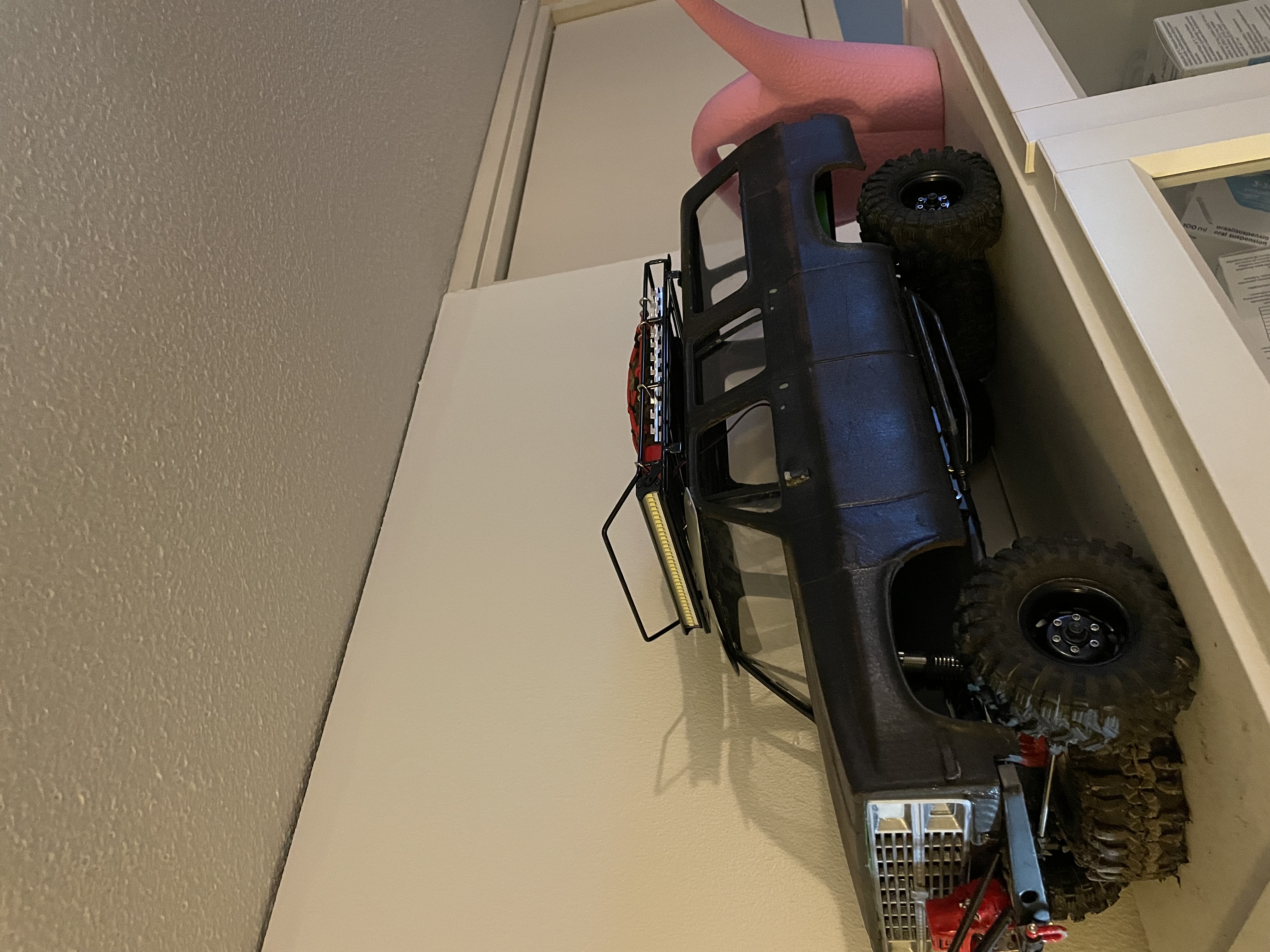

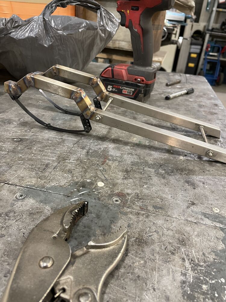

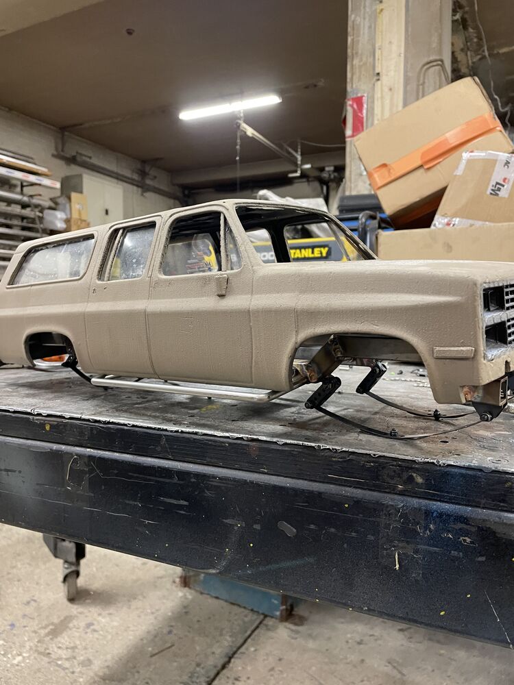

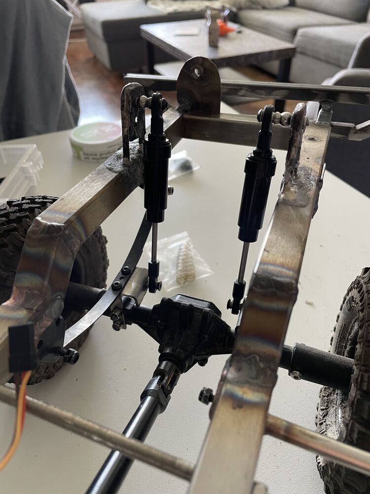

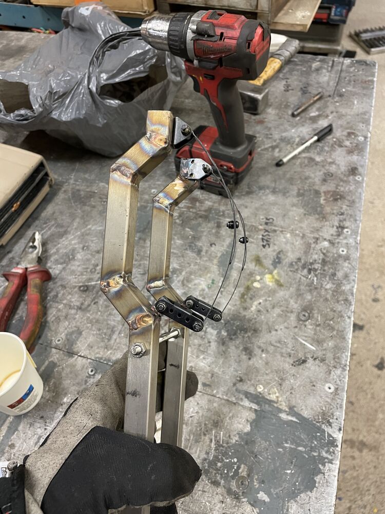

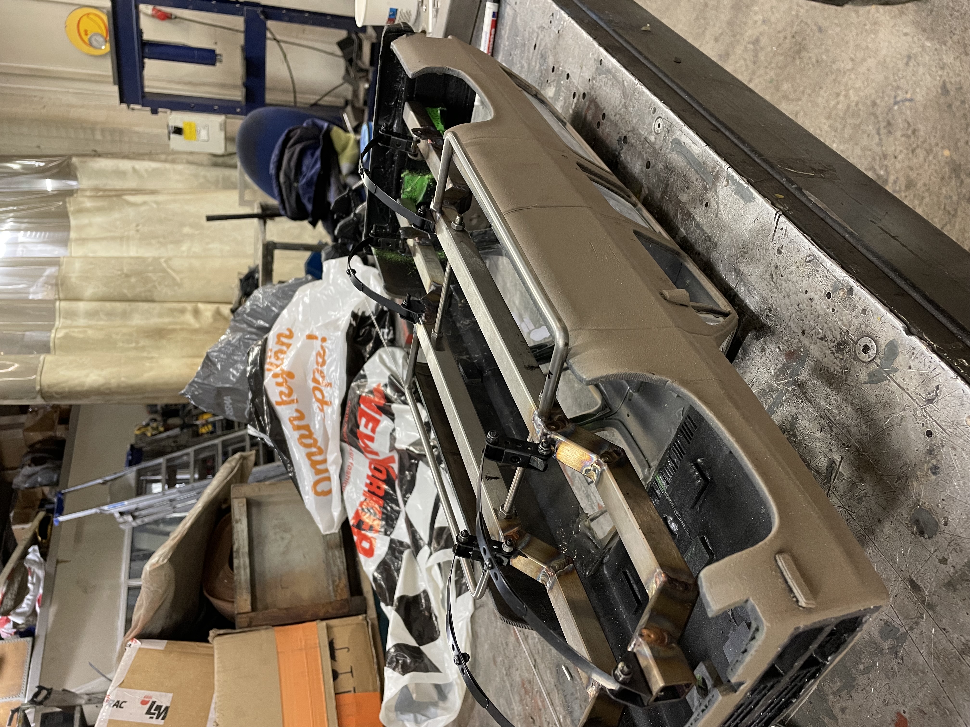

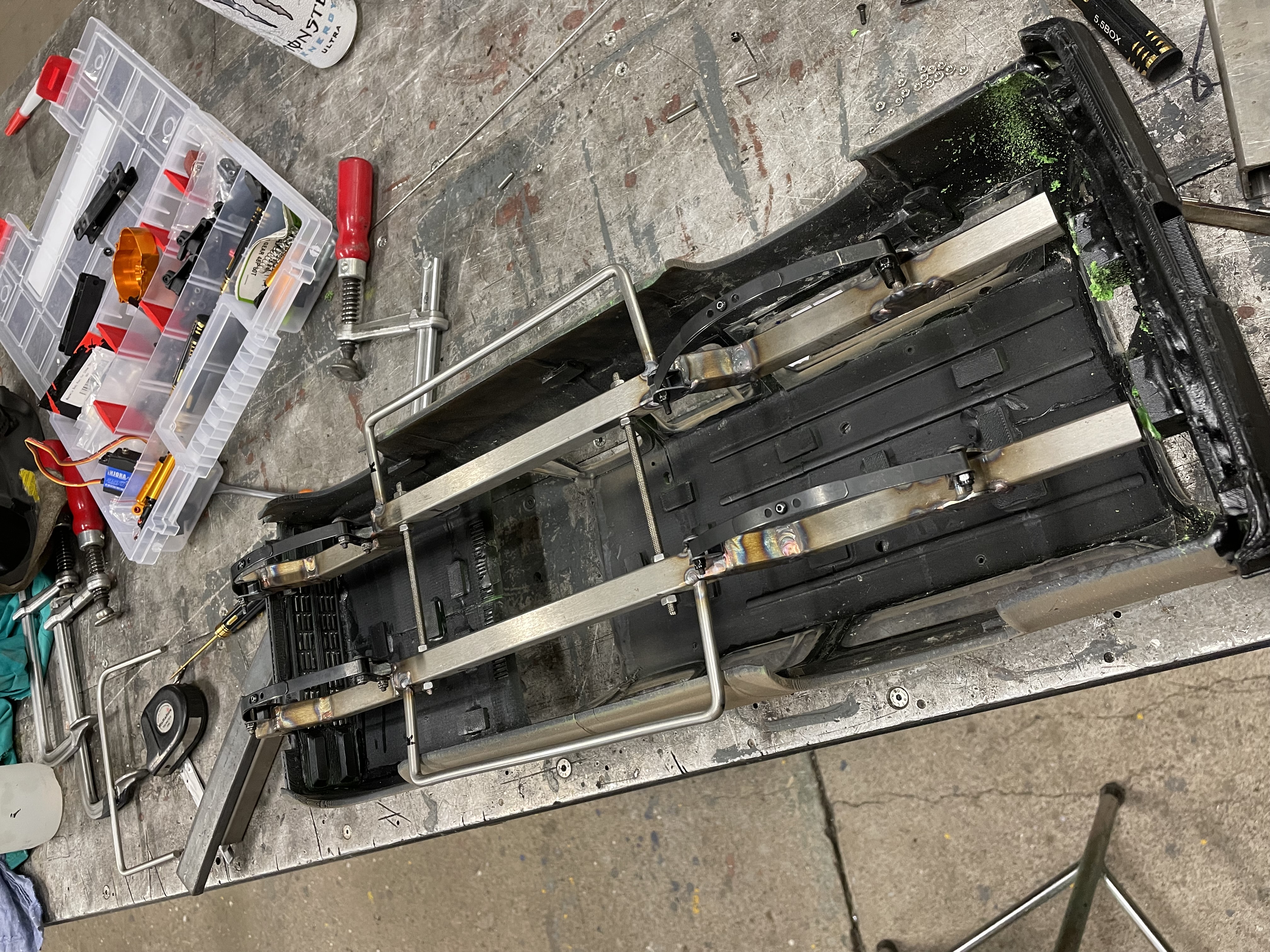

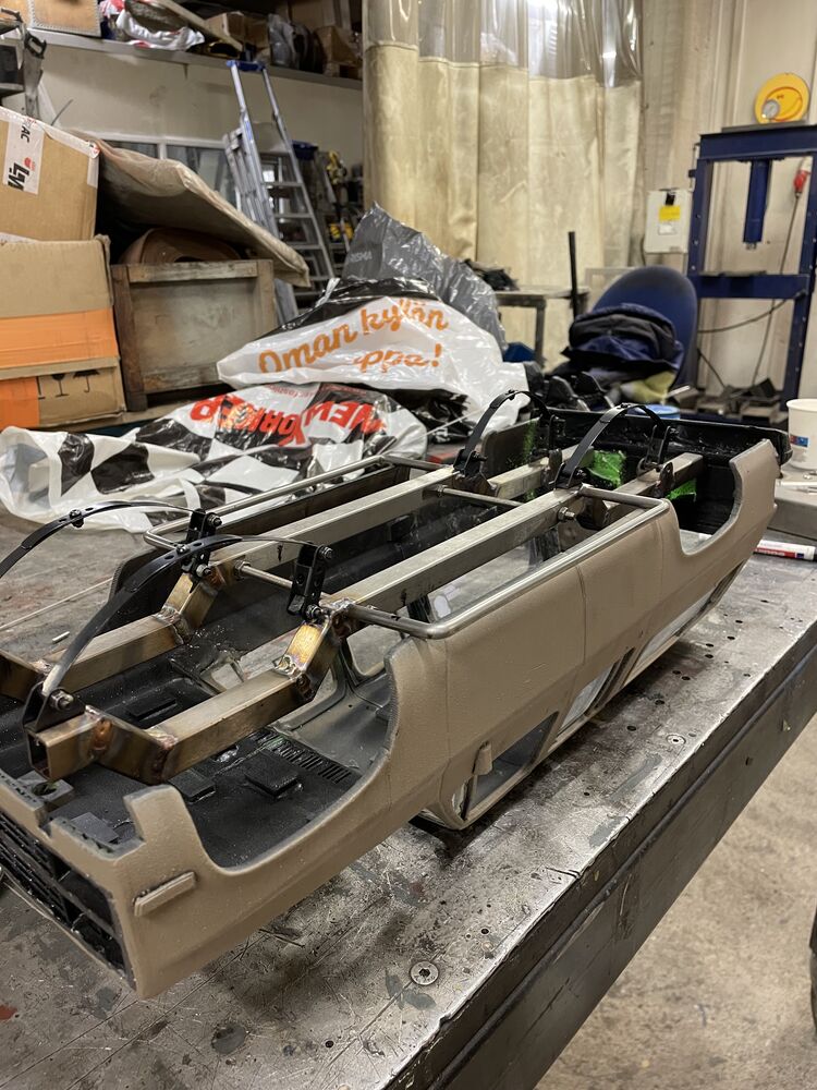

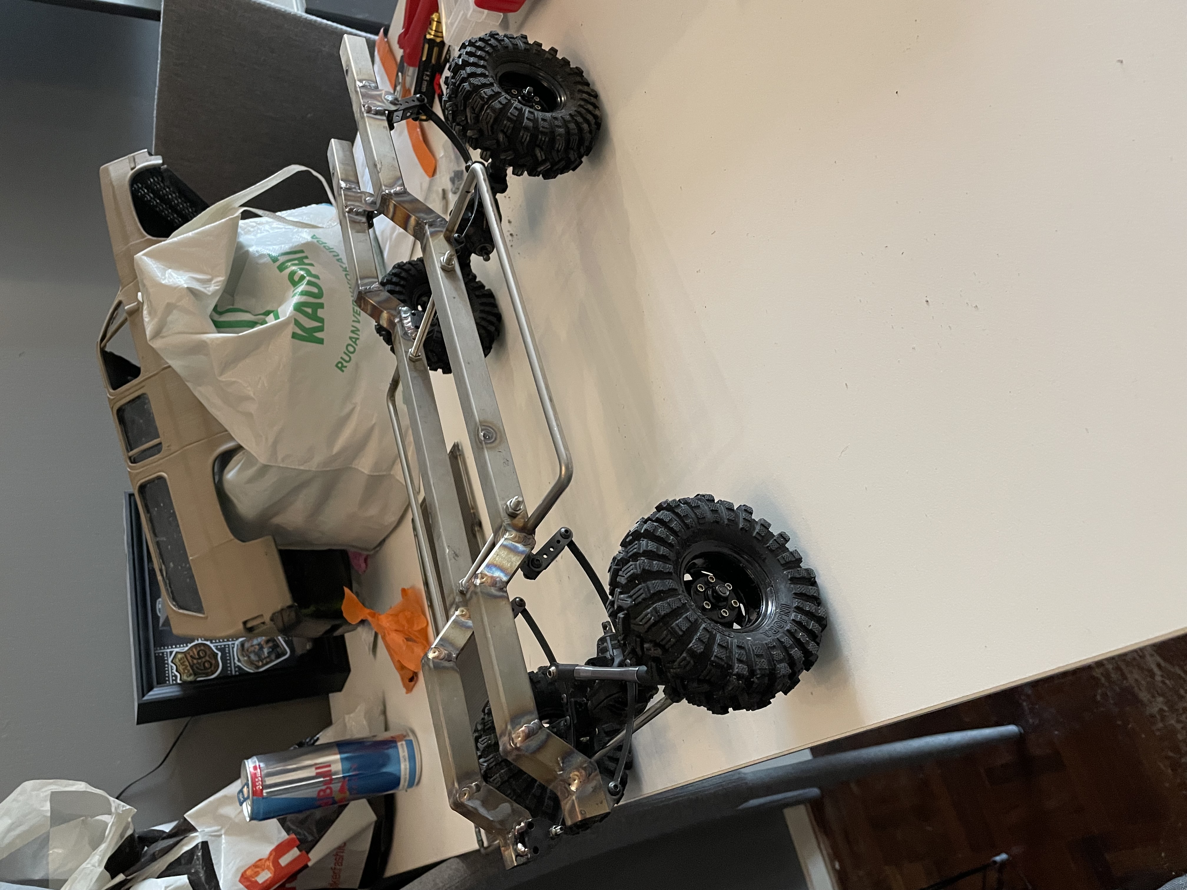

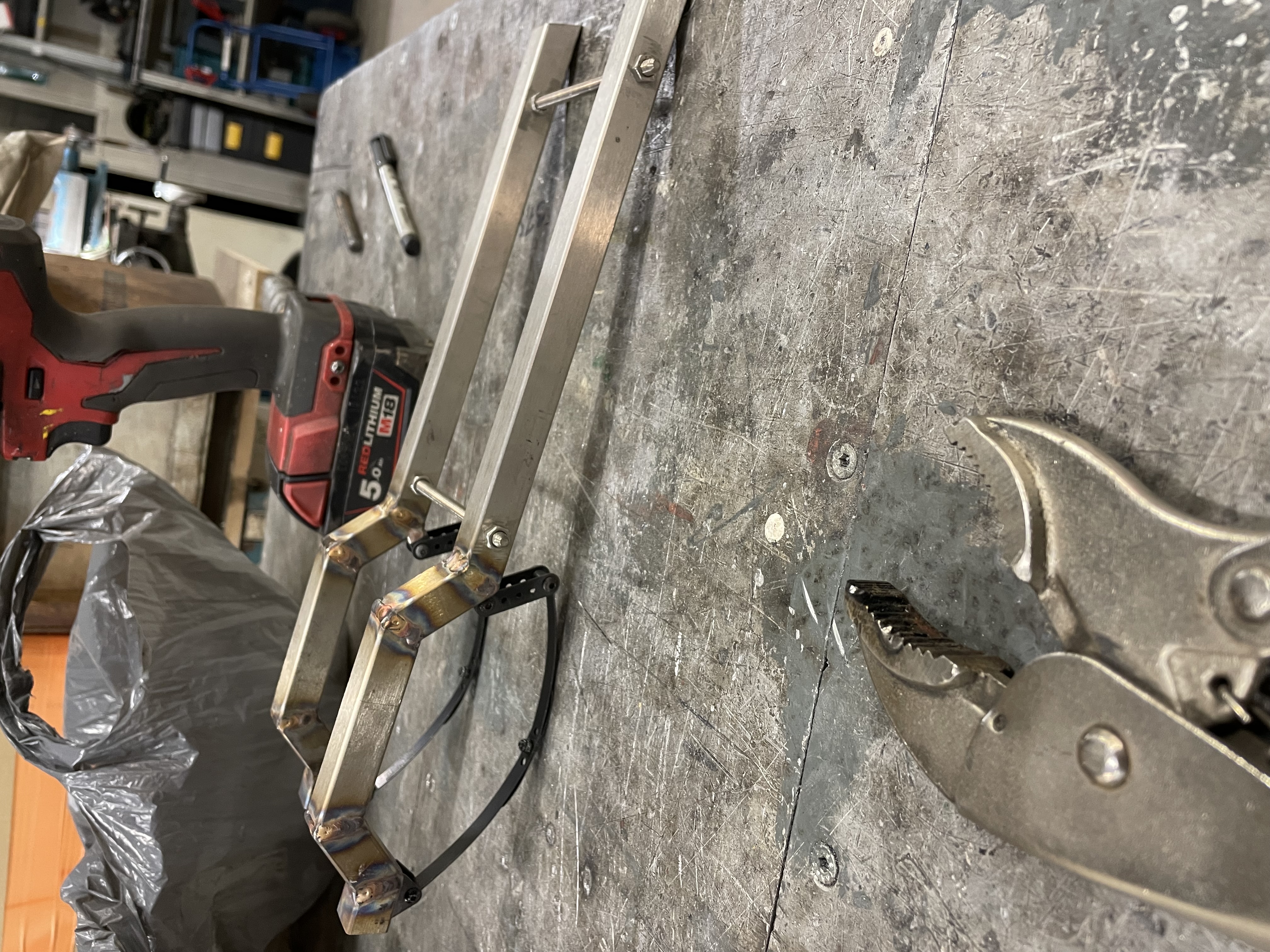

Talven makasi subbari hyllyssä enkä tehnyt sille mitään, nyt kun kevät on alkanut niin ajohalut kasvoi sen verran että täytyy pistää laitos kasaan jos meinaa ajaa. Scx10.3 runkoon lehtijousien asennus tuntui todella vaikealta sekä halusin moottorin eteen koska nykyisellä keskimoottori ratkaisulla sisustan rakennus menee myös mahdottomaksi. Päätin sitten rakentaa rungon itse, tigillä hitsailin runkoaisat kasaan ja lehtijousien kiinnikkeet runkoon. Rock sliderit/astinlaudat hitsasin myös suoraan runkoon, puskuri ja kattoteline pitäisi vielä suunitella/tehdä. Injoralta meinasin tilata tähän vaihteisto ja jakis paketin niin saa koneen eteen. Lehtijousien akselien puolen kiinnikkeet hukku postiin eikä tuttu 3d tulostaja vastaile enään viesteihin😂 joten jos joltain löytyy tulostin niin saisko korvausta vastaan pari kiinnikettä tulostettua?

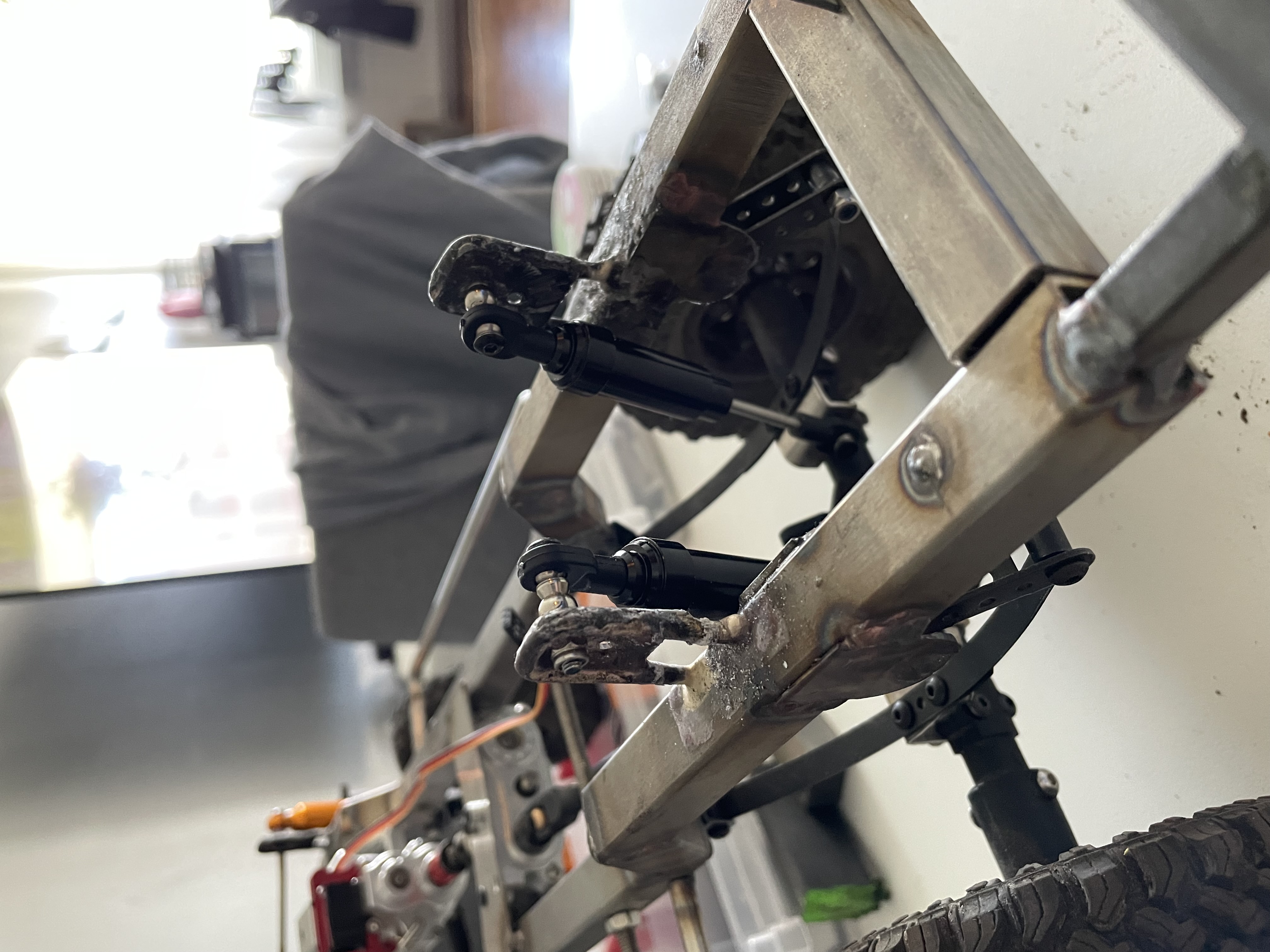

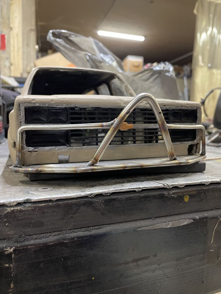

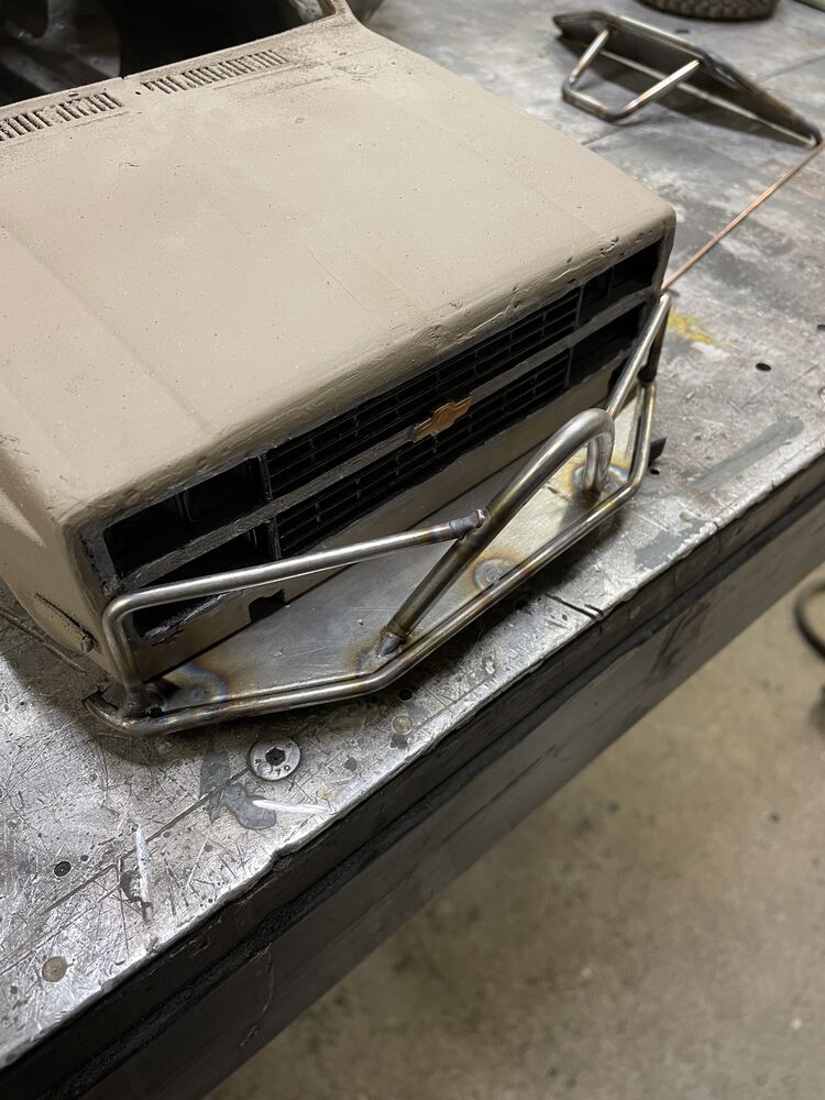

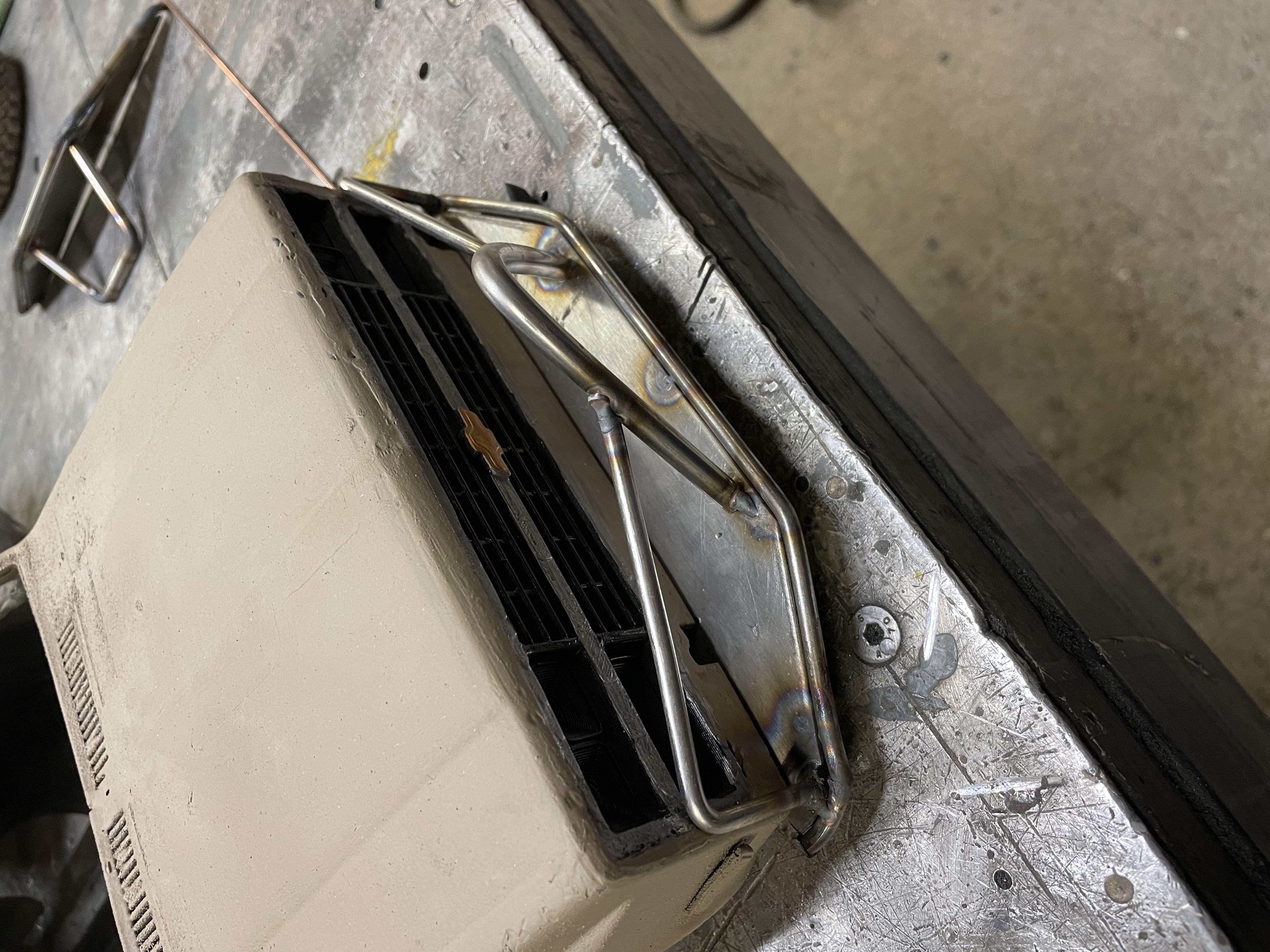

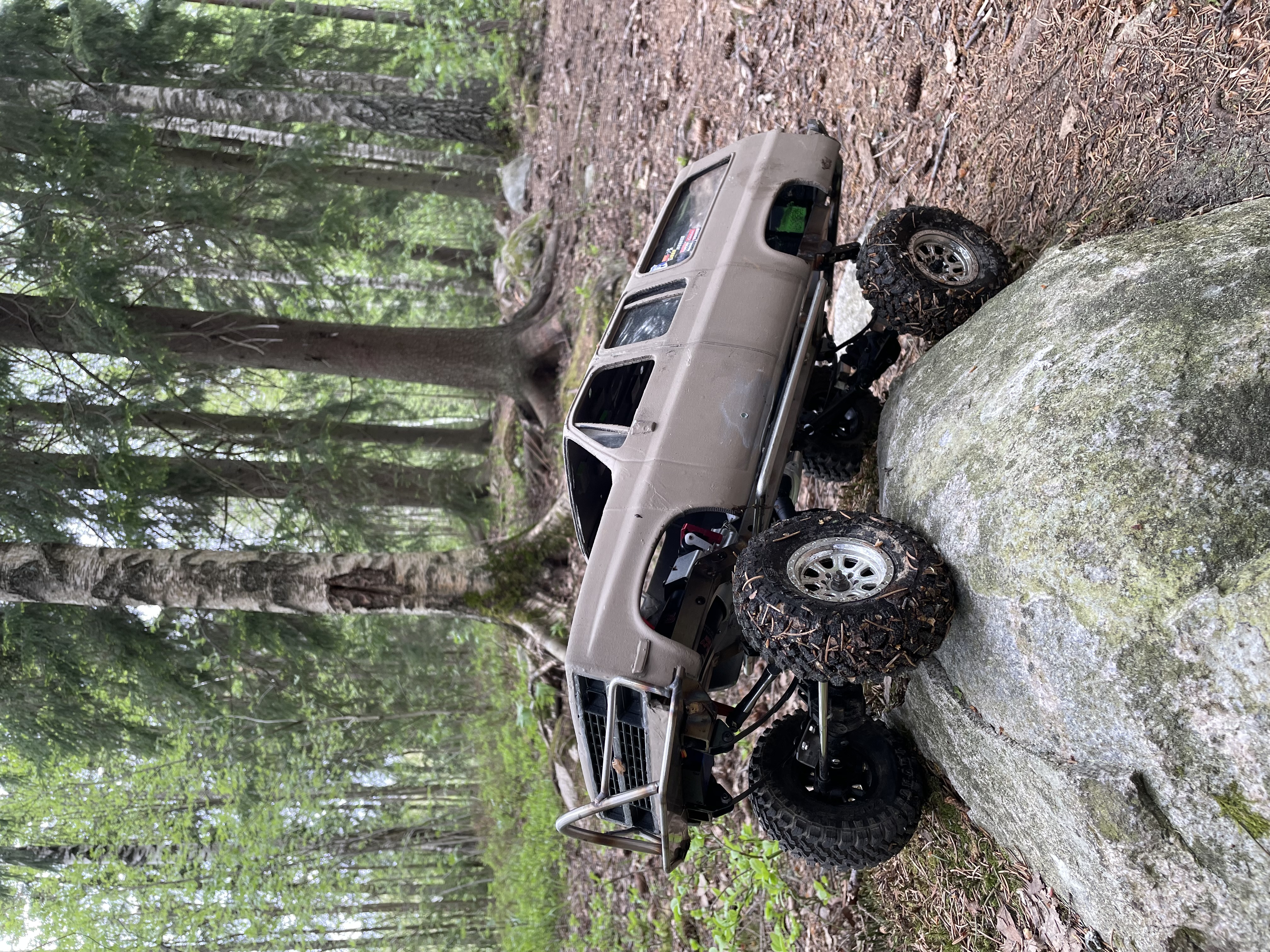

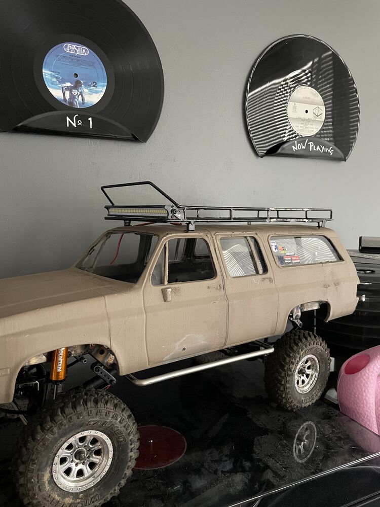

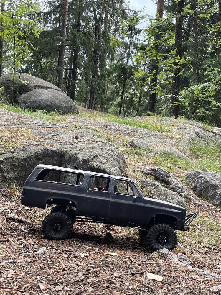

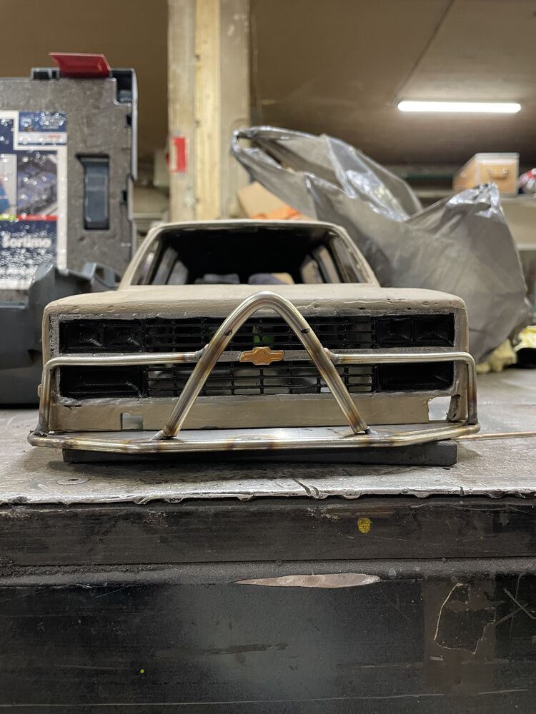

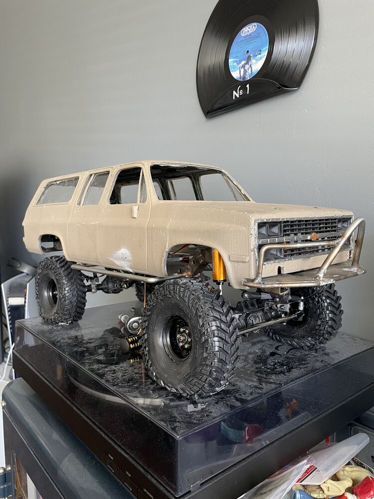

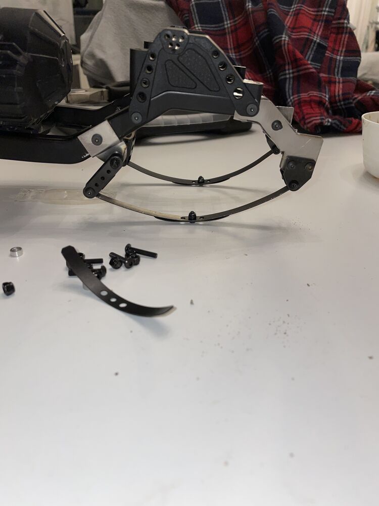

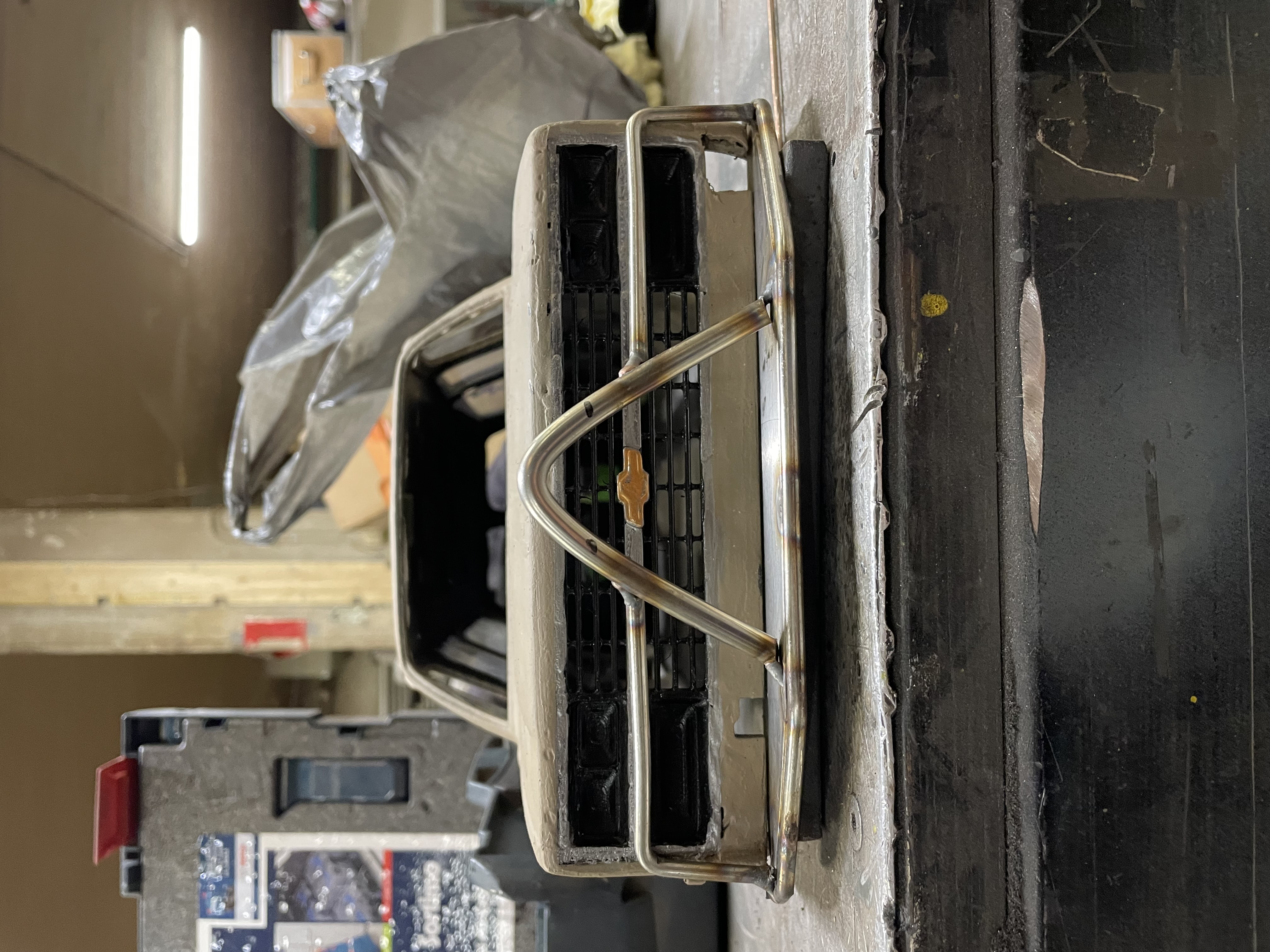

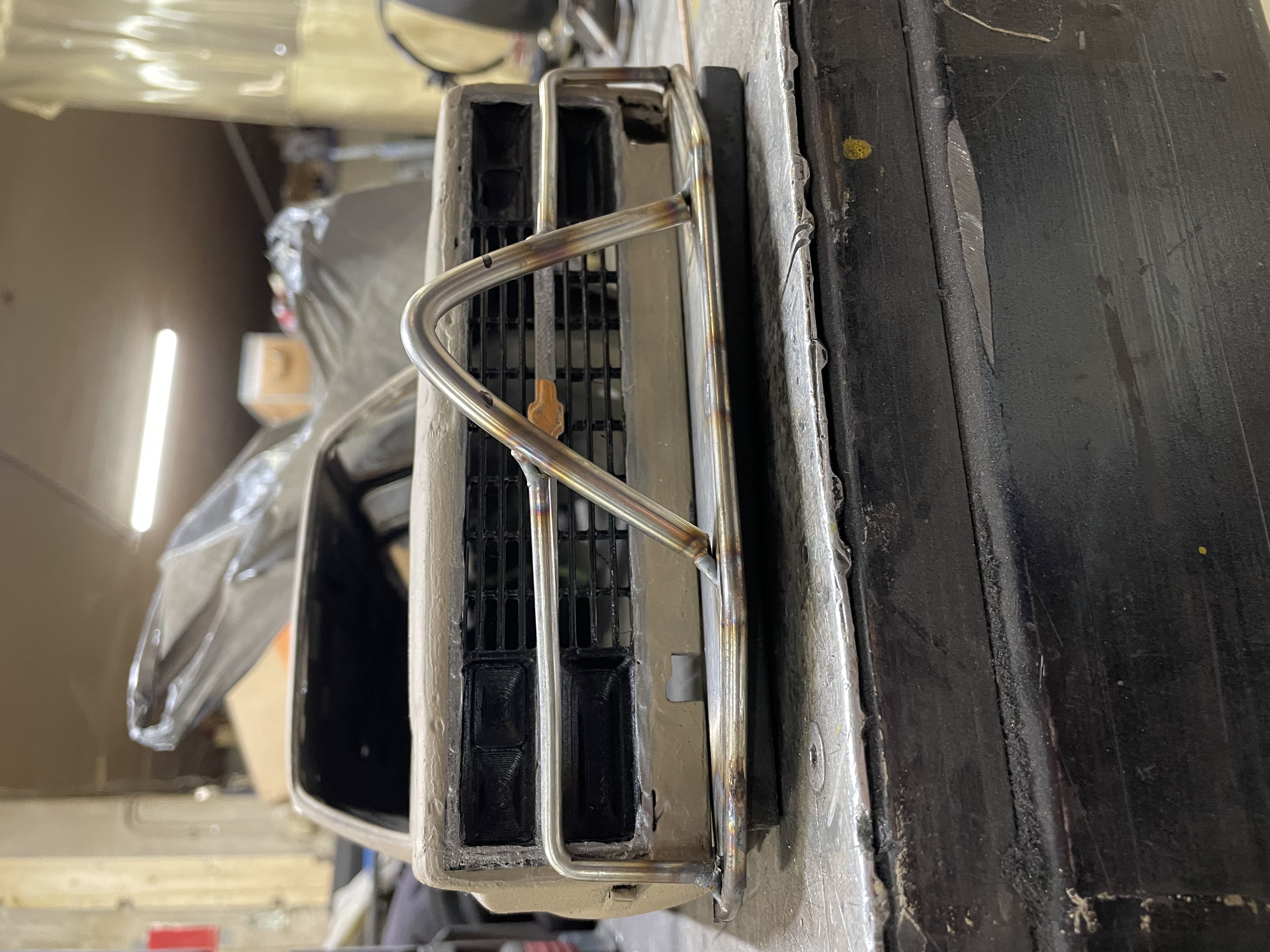

Nyt ois subbari rullaavana, kiitokset foorumin AnttiA lehtijousien kiinnikeiden tulostamisesta. Ohjauslinkkejä joutuu kyllä muokkaamaan tai tekemään itse kun ottaa muuten lehtijouseen kiinni kääntäessä. Rengaskokoa voisi olla varaa suurentaa ilman että joutuu koria leikkelemään, saisi vähän ameriikan menoa kun pistäisi isompaa kumia alle. Ensiviikolla pitäisi tulla laatikko/jakispaketti ja fusioni niin pääsee testiajot ajamaan, servolle täytyy kanssa tehdä kiinnike mutta odotan että saan koneen paikalleen niin näkee vähän mihin kohtaan servon uskaltaa pistää. Tuli duunissa kanssa heppailtua tigillä puskuri tähän, katsotaan teenkö vielä uuden kun en ole ihan varma onko tuo hyvä.

On kyllä touhuaminen kohdallaan, hyvältä näyttää! Joustovarojakin näkyy olevan kohtuullisen rehvakkaasti.

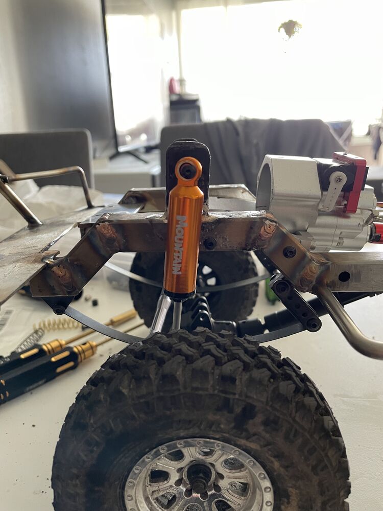

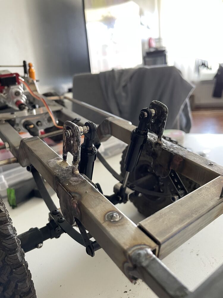

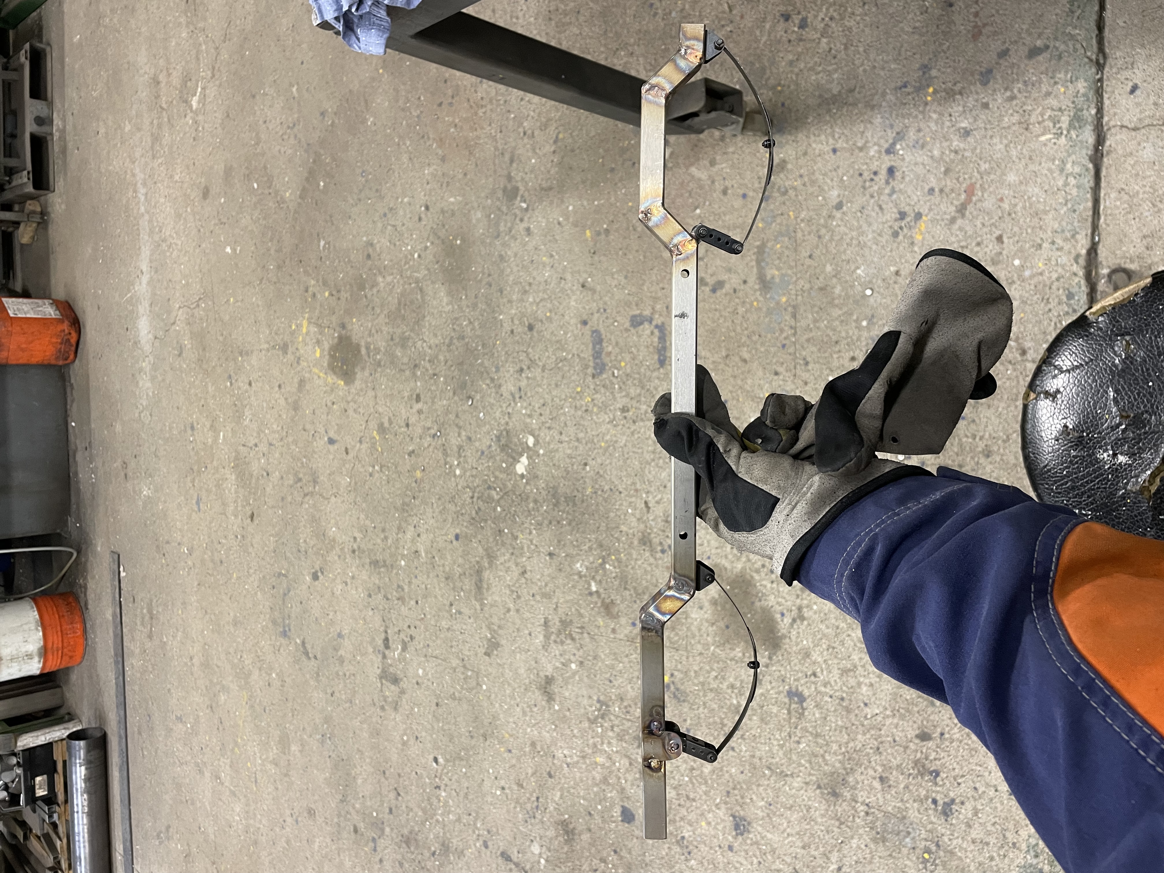

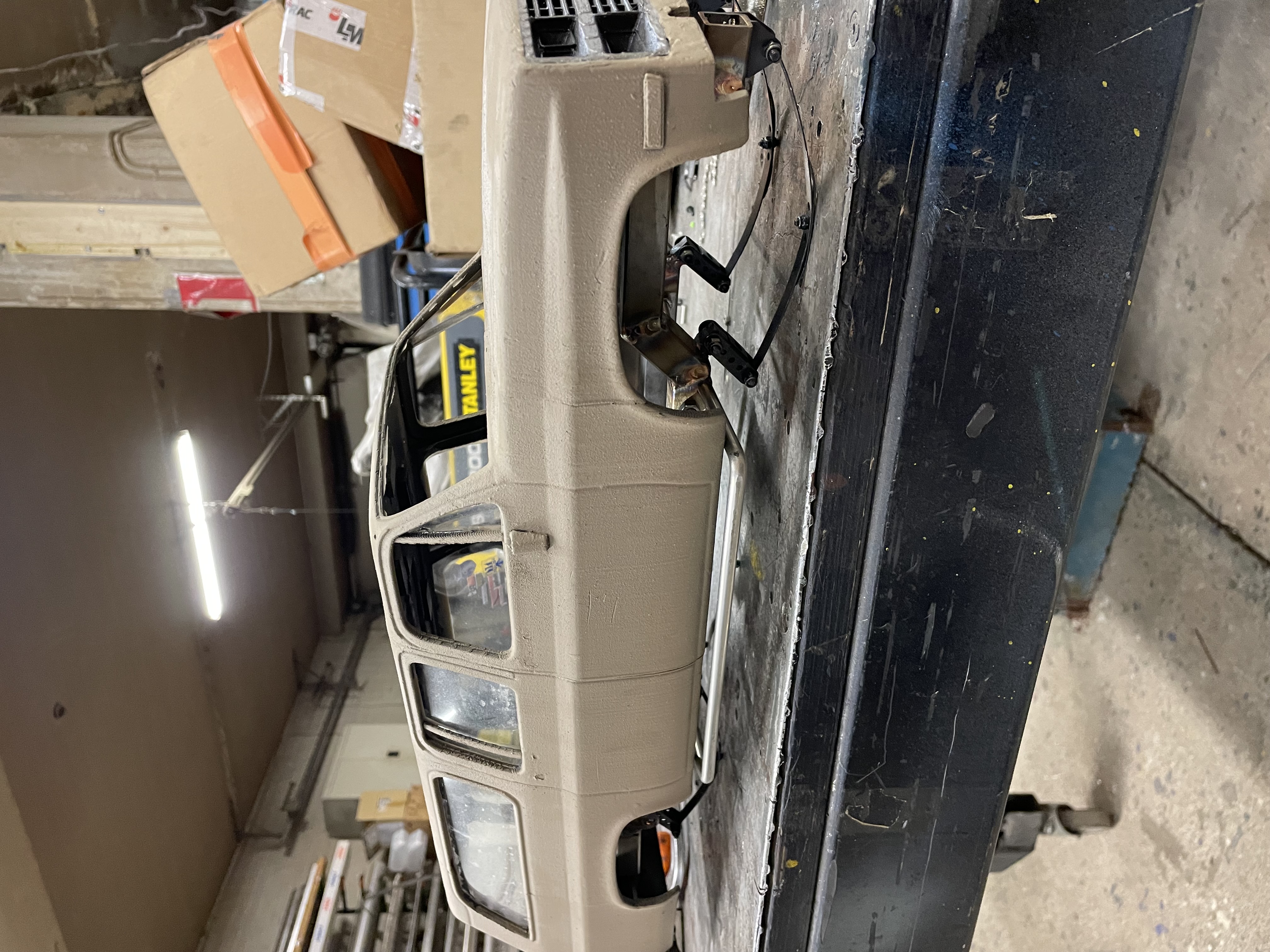

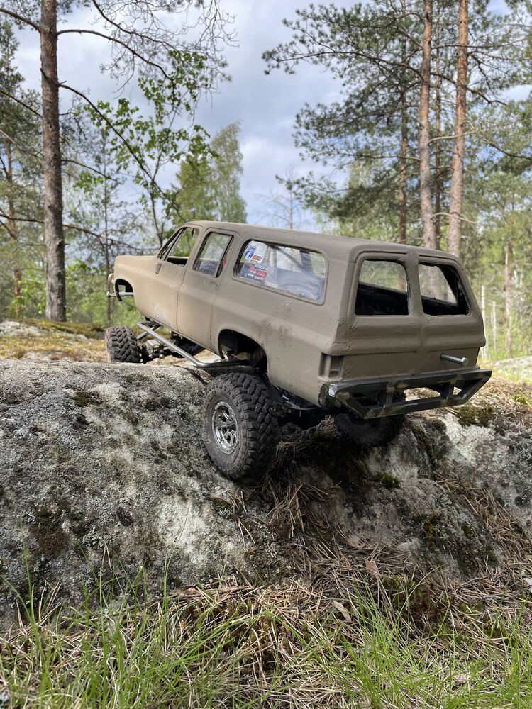

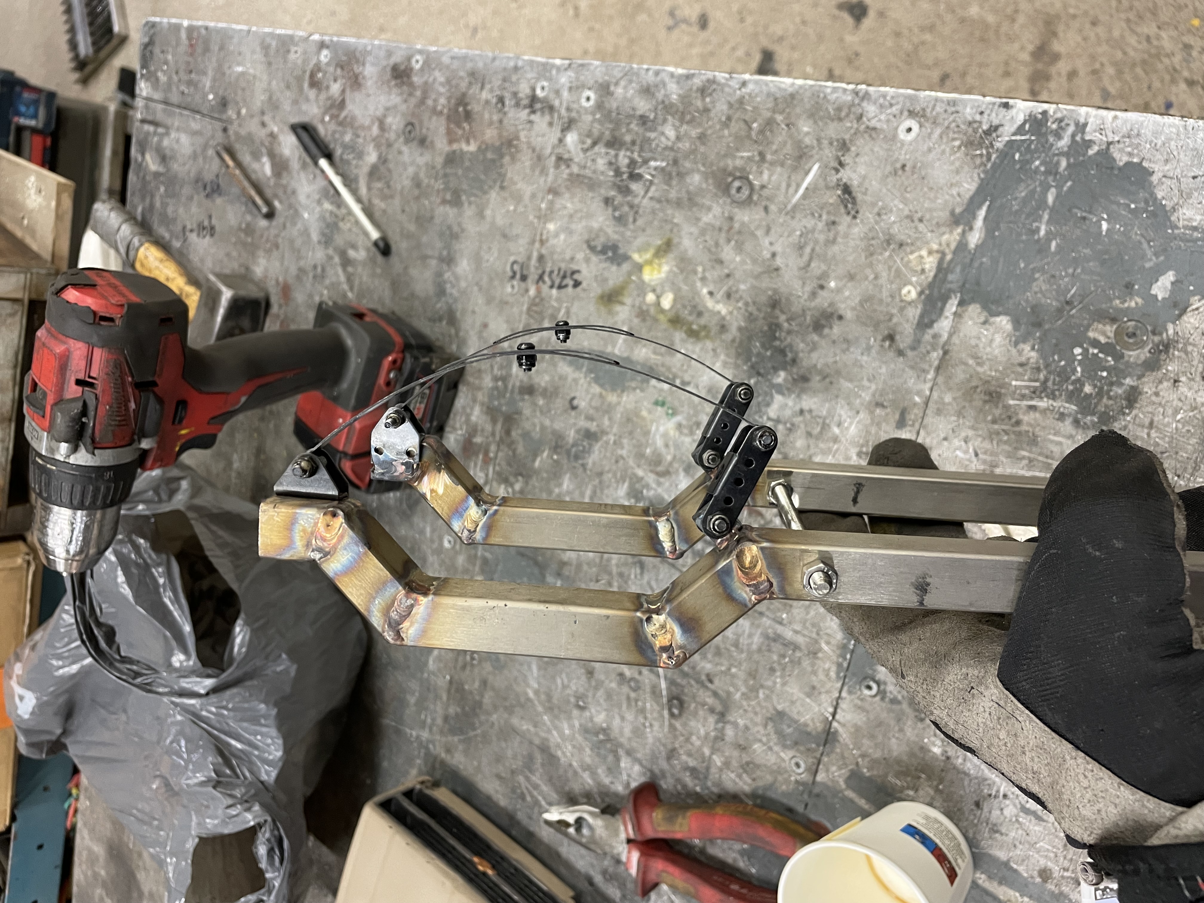

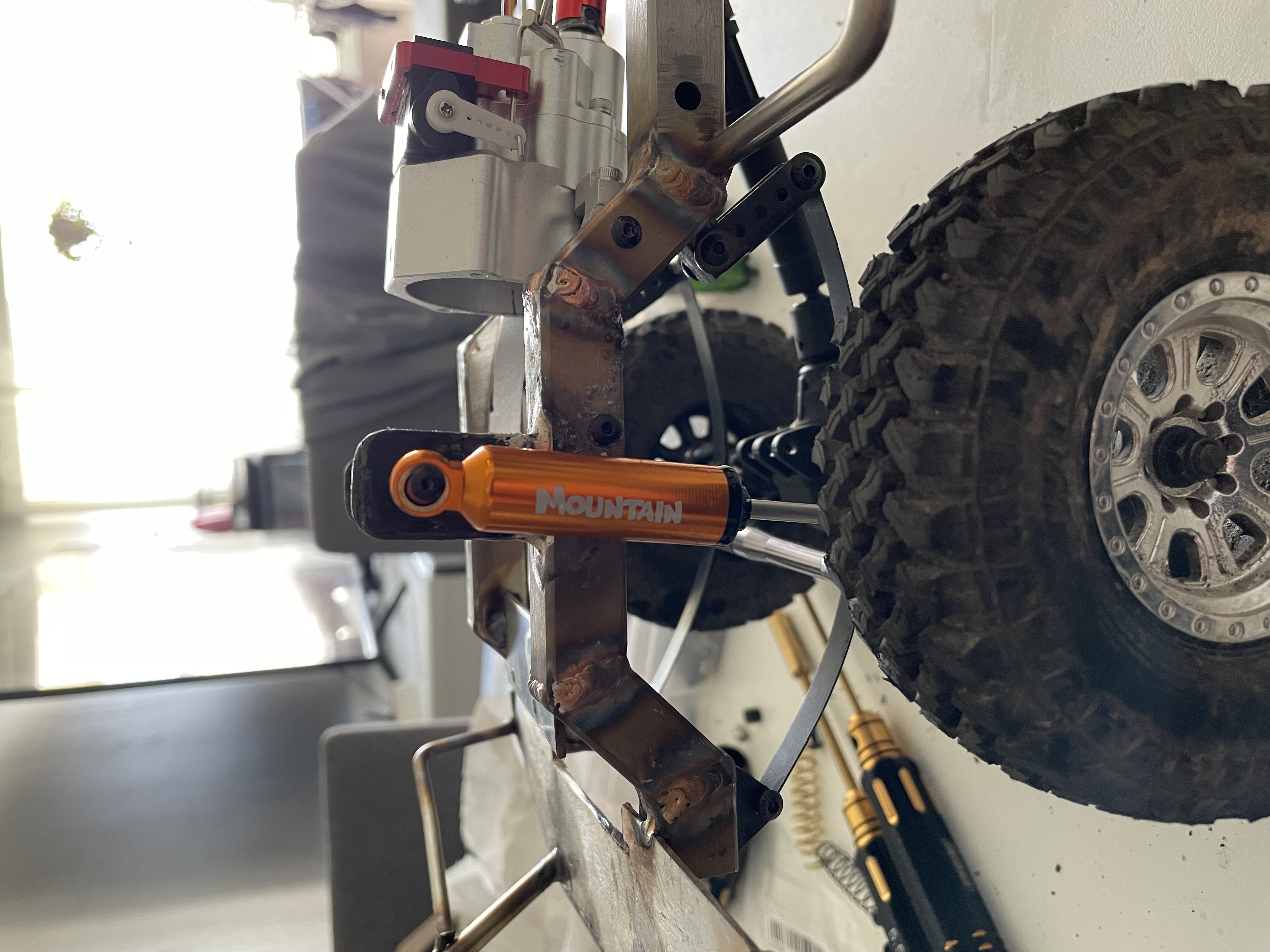

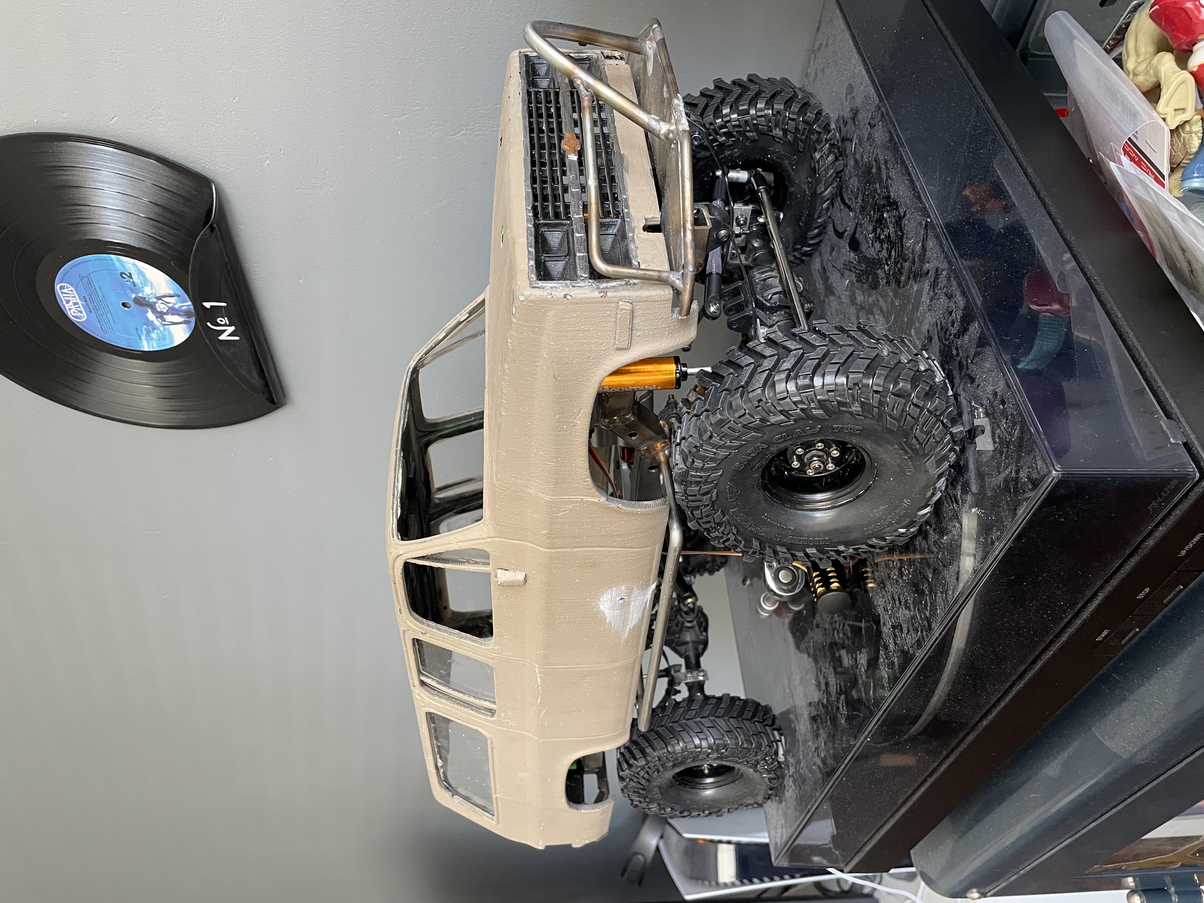

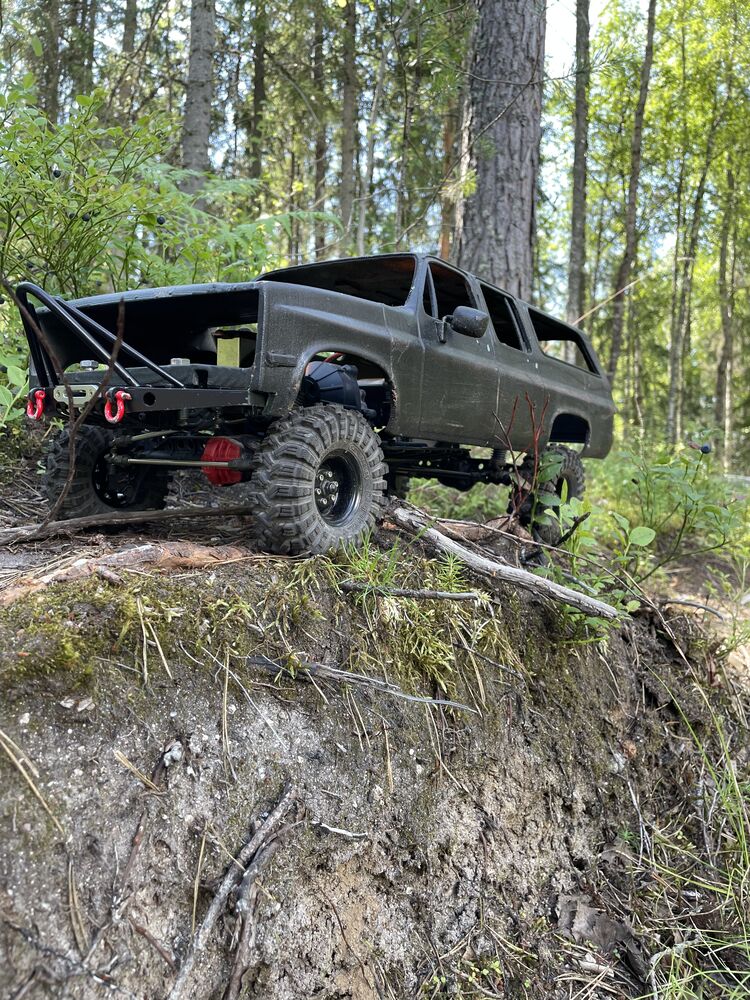

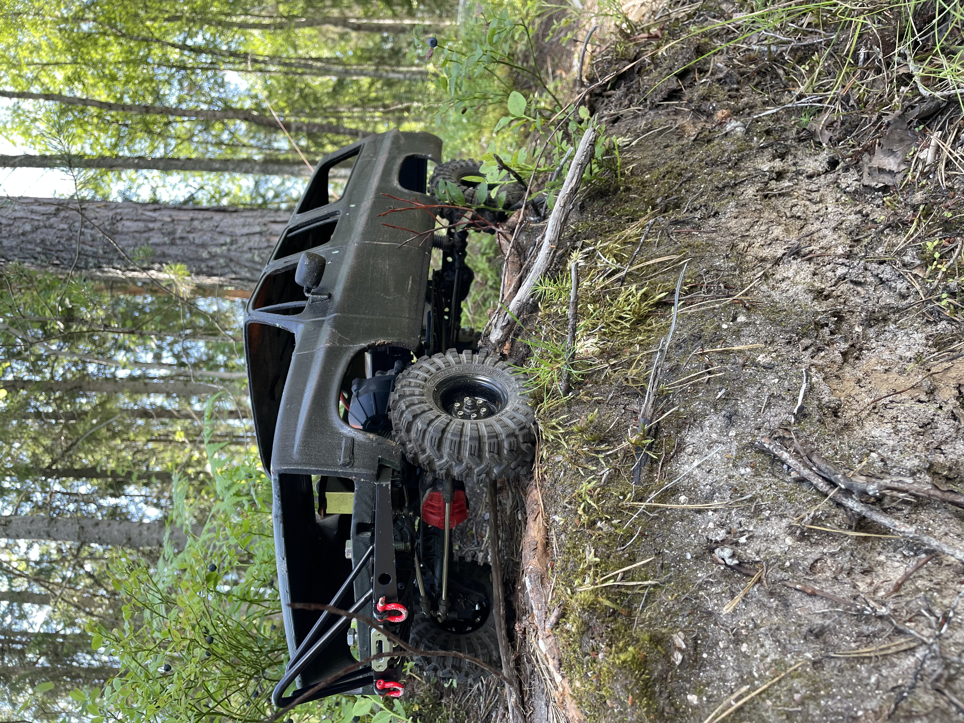

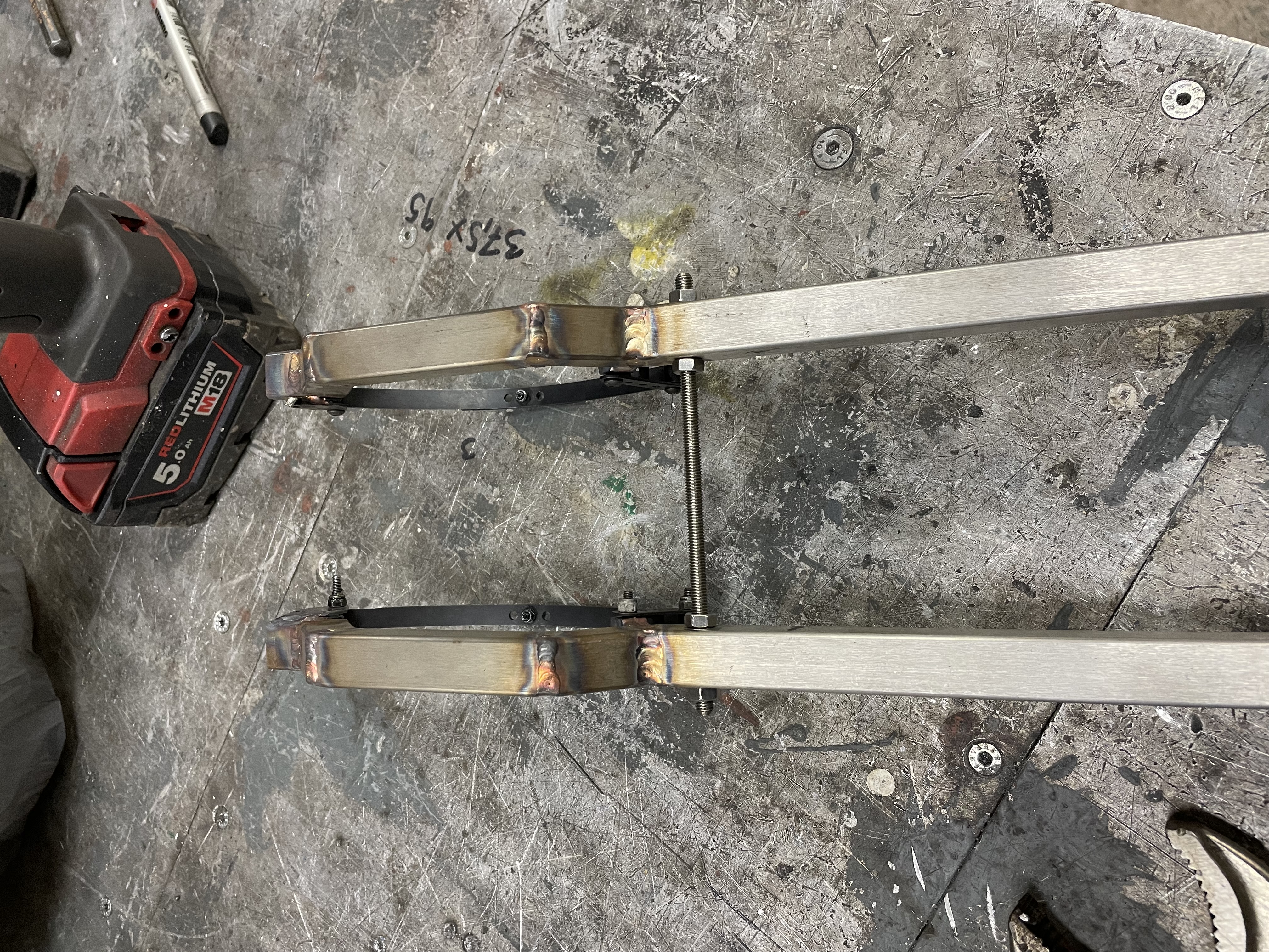

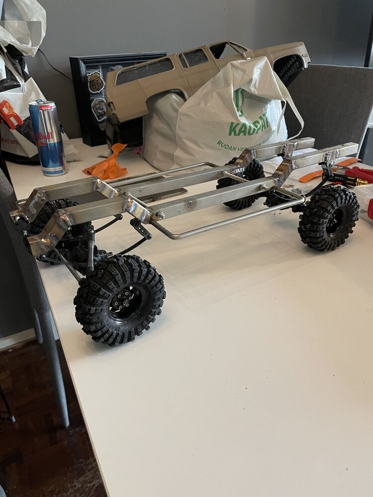

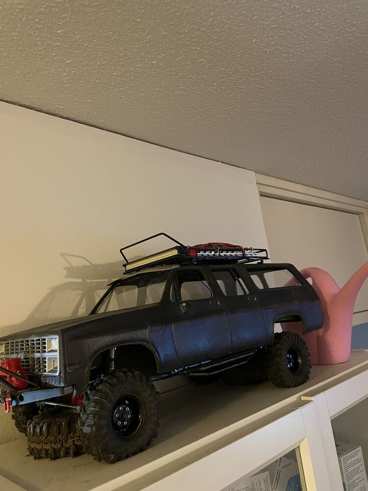

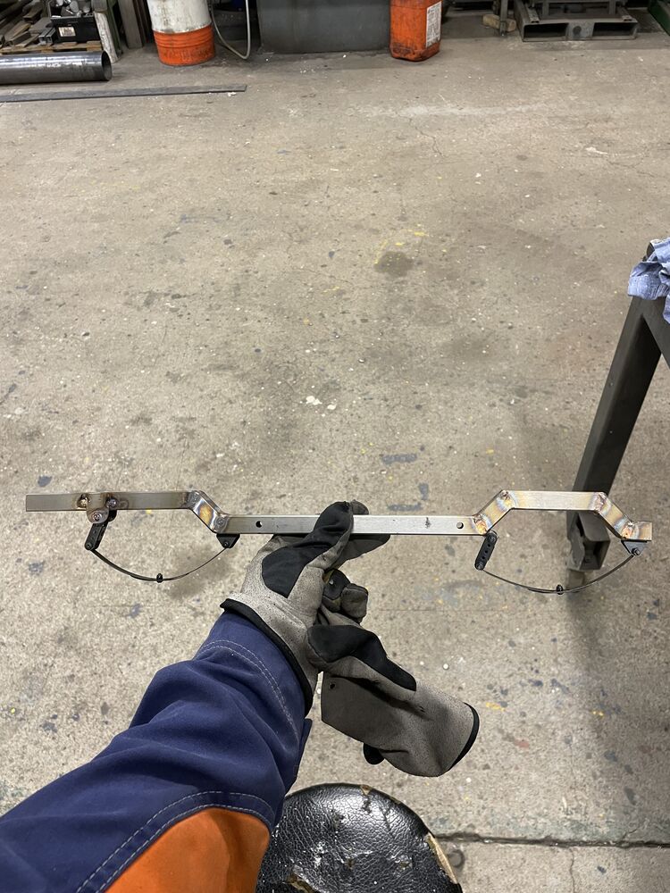

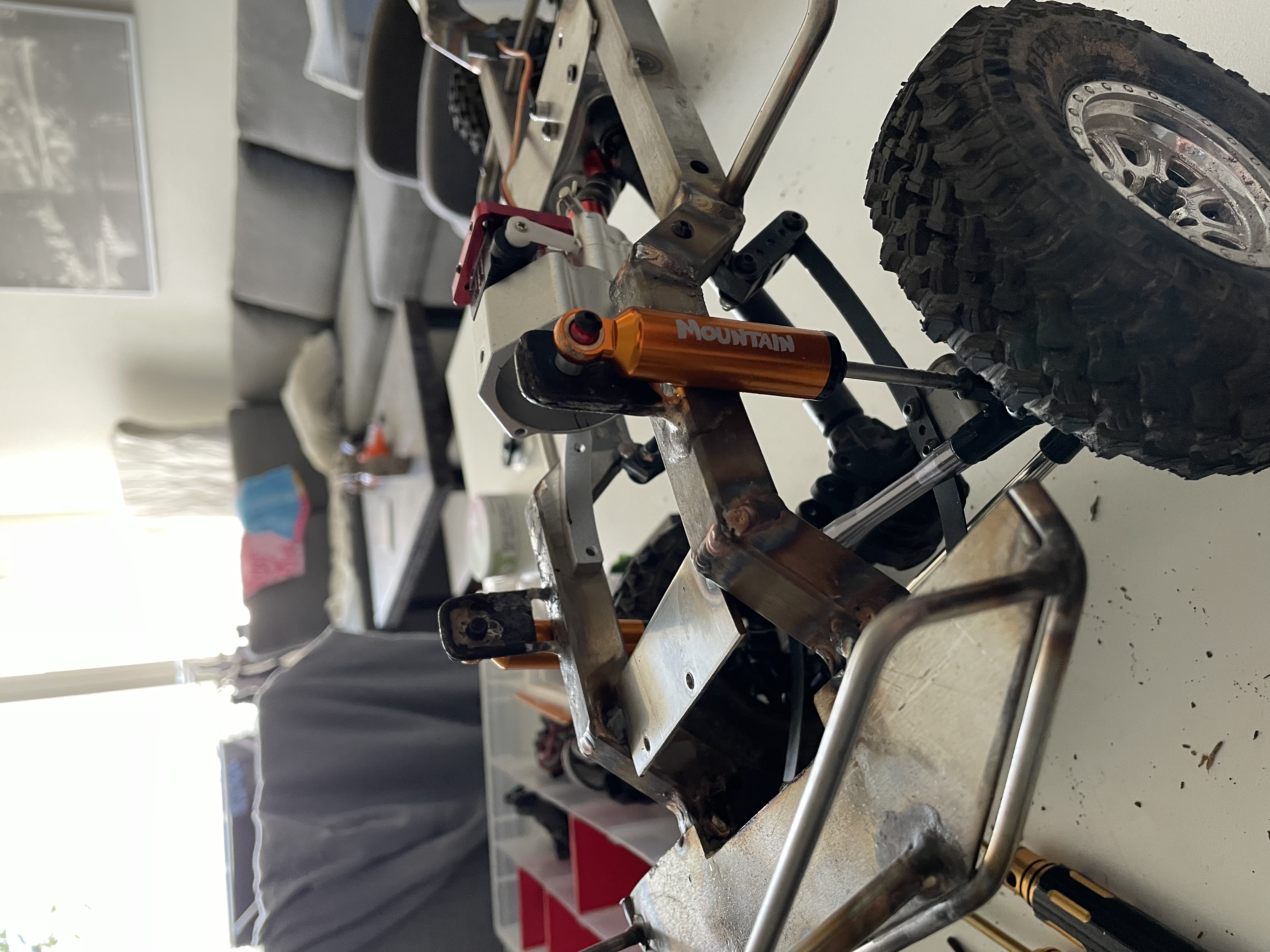

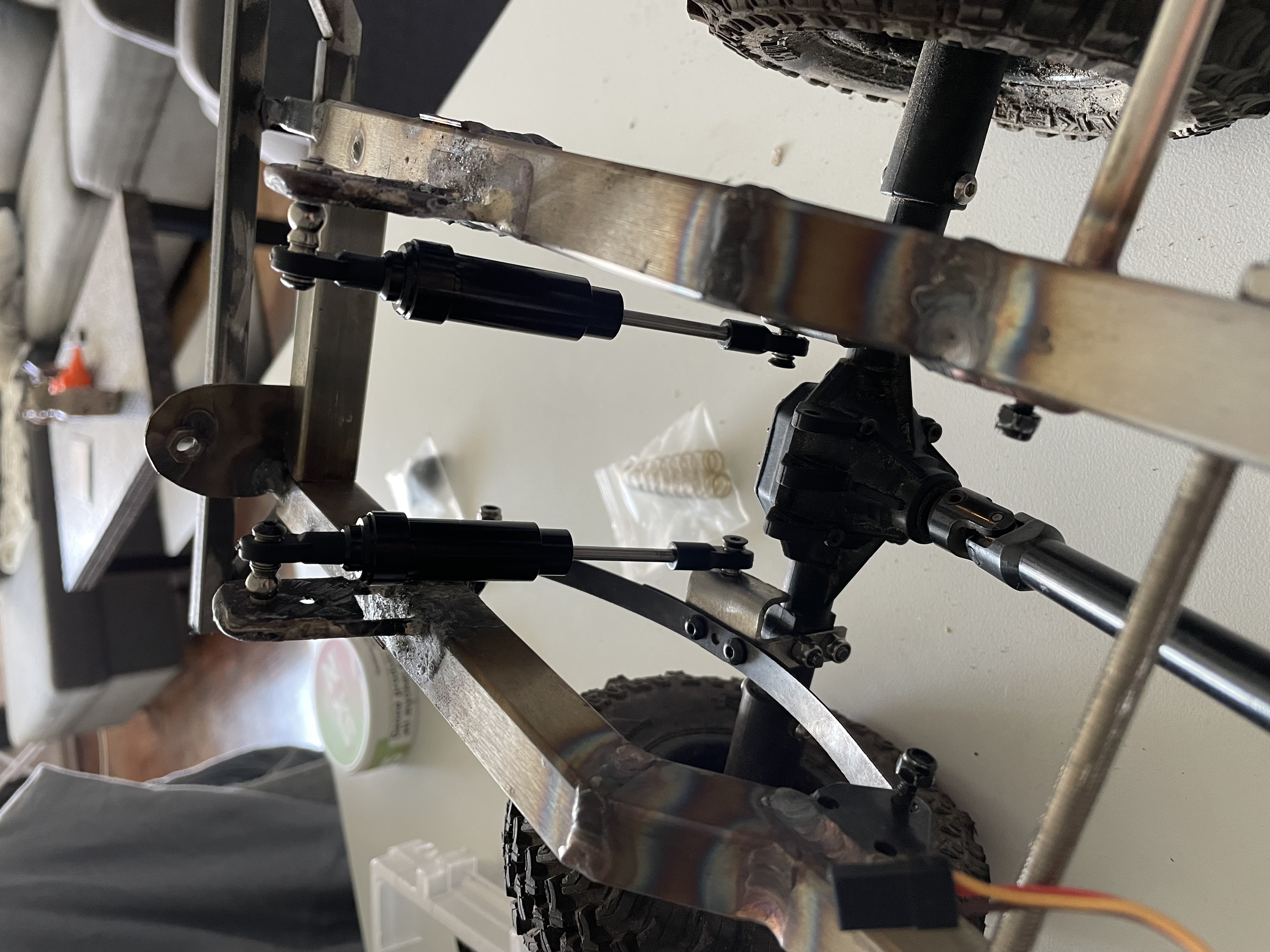

Vaihtui leimarenkaat vähän isompaan kumppariin. On tätä muutenkin yritetty saada pikkuhiljaa eteenpäin, testiajolla kävin toteamassa että ei 3d tulostetut lehtien kiinnikkeet ei kestä mitään. 1,5mm rosterista taivuttelin uudet kiinnikkeet lehtijousille, näihin tuli myös paikat iskareille sekä juotin runkoon kiinnikkeet. Vielä en ole päässyt iskareiden kanssa kokeilemaan mutta pöydällä tuntuisi siltä että vakautta tuli rutkasti lisää. Korin kiinnityksen sain myös tehtyä, edessä injoran magneetit ja takana korista läpi pultti sekä sille vastakappale rungossa, pulttiin tulee varapyörä niin ei pistä niin pahasti silmään. Takapuskurin kerkesin myös tekemään, tähän täytyy vielä jatkaa joku teline tuolle varapyörä/korin kiinnitykselle mitä suunnittelin. Hetken mietin että olisi tehnyt kattotelineen alusta asti itse mutta ajattelin kokeilla juottaa jo olemassaolevaan injoran telineeseen 7cm pätkän jatkoa, ihan hyvä tuli ja kun pistää maalia päälle niin kelpaa minulle.

Hieno peli ! Etupuskuri on kyllä hyvän näköinen ja muustakin ,kuten rungosta, näkee että metallia on käsitelty aikaisemminkin. Onko tähän millaista maalausteemaa suunniteltu ?

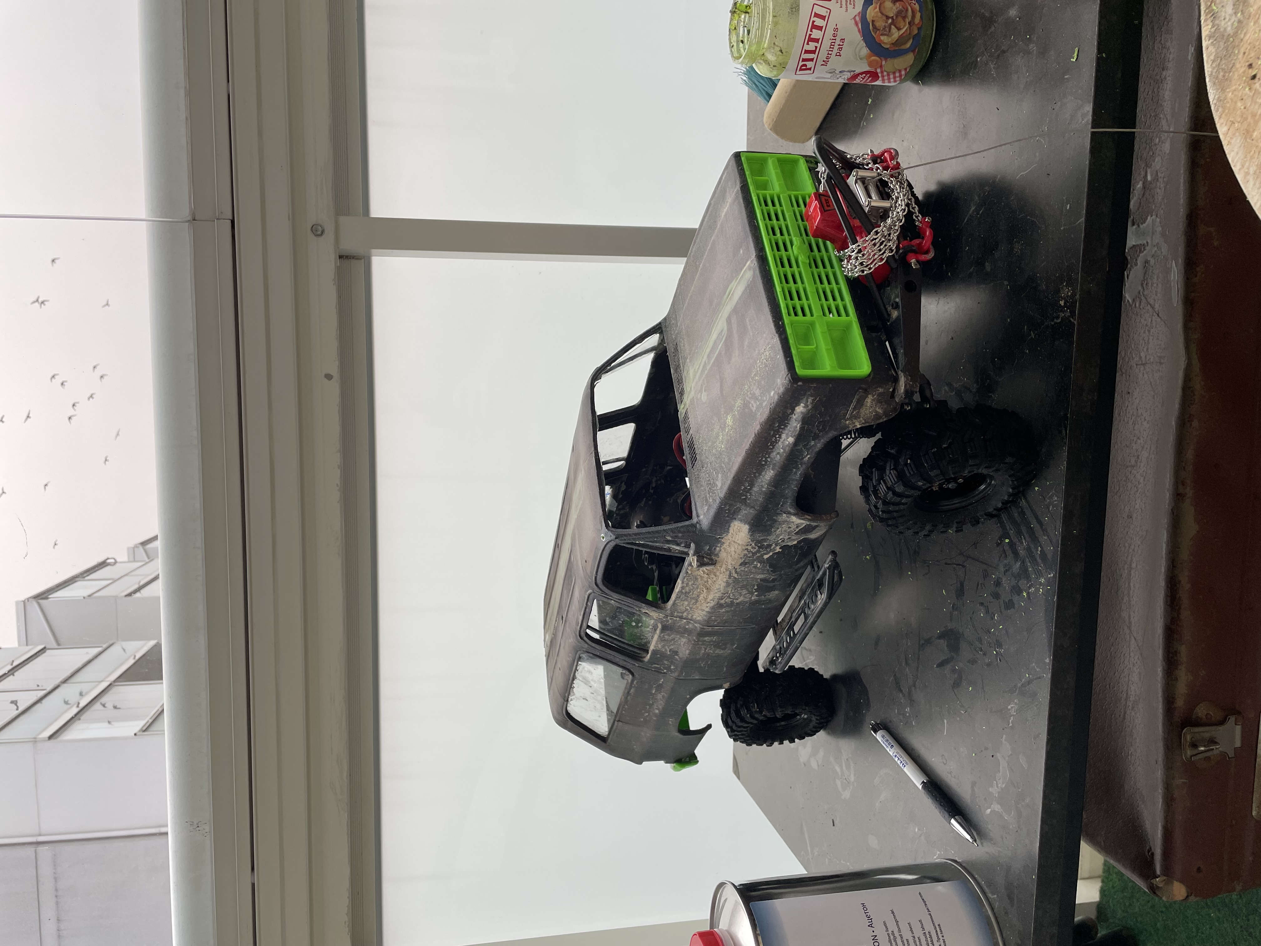

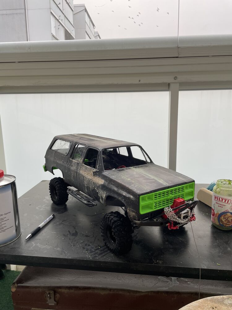

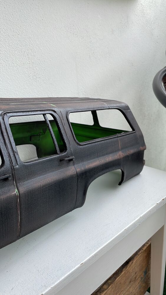

Kiitoksia! Värimaailmaa ei ole lyöty lukkoon vielä, mahdollisesti korjailen vähän koria ja vedän tuon beigen värin uudelleen päälle sit runko,puskurit sekä kattoteline mustaksi mutta täytyy vielä miettiä.

Matta vihreäkin toimisi
Kokonaan musta voisi myös olla vaihtoehto
