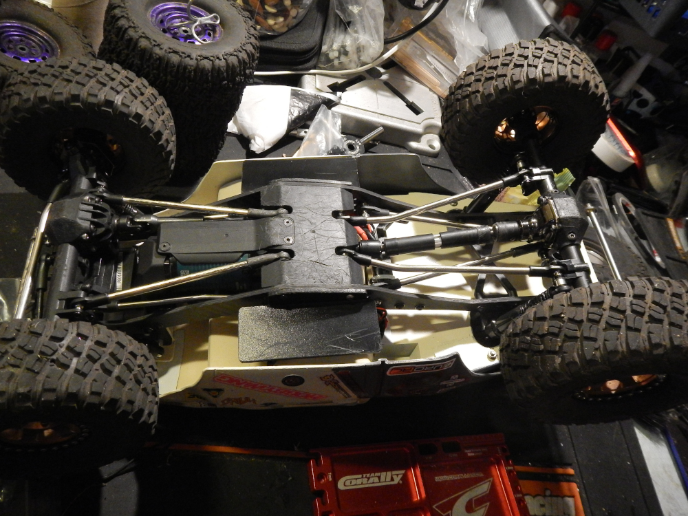

Ku en ite osaa rakentaa, niin pitää ostaa hyvä kerralla!
Tawlerilta hänen "Safari" auto, Brazing Hardline rungollinen menopeli.
Lainaan myynti ilmoituksesta mitä paketissa on:
- Vaihteisto Vanquish VFD, 21% OD
- Akselit edessä suora Vanquish F10 (SSD messinki knuclet) ja takana SSD diamond pro (muovinen keskiö, aluputket ja iskarimountit sekä messinki third member). Boom Racing UD rattaat takana (molemmissa akselit käyttää AR44 mallin rattaita).
- F10:ssä Vanquishin SOA mount, diy yhdyslinkillä.
- Edessä Incision ja takana Element kardaani
- Traxxas Big Bore 2660 iskarit
- Castlen 1406-2850 harjaton moottori, Micro Mamba X2 Esc ulkoisella Castlen becillä.
- Diy metalli puskurit
- Kydex sliderit
- Printti koritolppa mountit mutta nylon pultit ja mutterit
- Renkaat Proline Mudterrainit (Predator), Alt foamit ja Injoran vanteet.
- Tamiya Clodbuster kori
- Sisusta ja luurangot
- Servona on uusi AGF 12v direct power servo
- Reefs RC Winch Mount (Micro tai normi kokoiselle servo vinssille)
Ideana laittaa mun Trencherit alle, mutta kokeillaan noilla renkailla.
Suurin projekti on saada Muskle Vinssi keulalle, ja ehkä tulevaisuudessa laittaa Fusion Pro jos ei mamba innsota, mut kokeillaan tollee nyt eka.

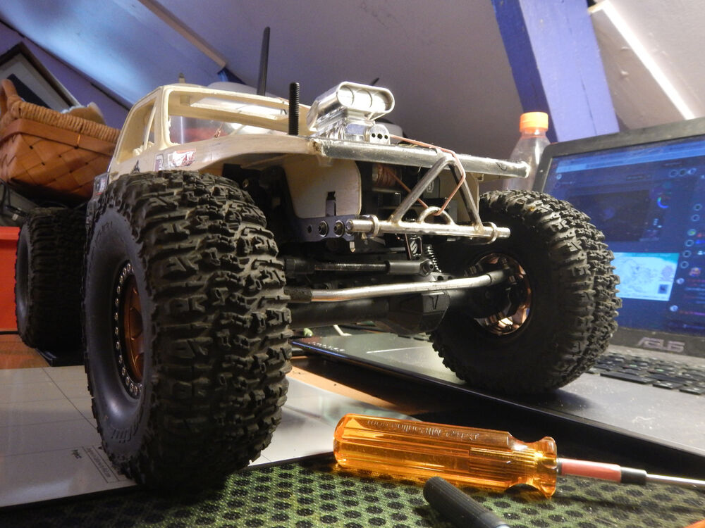

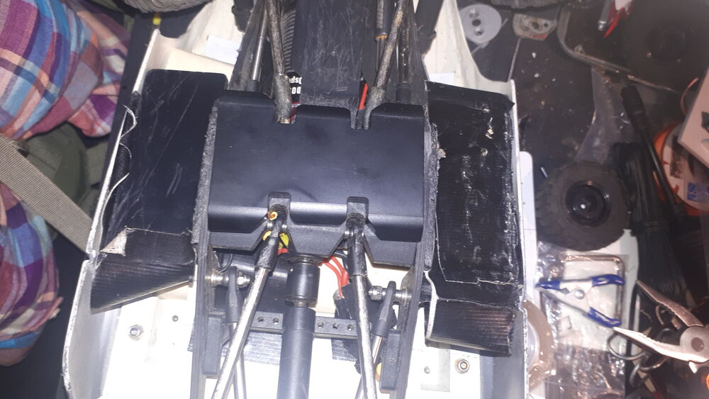

Re: Brazin C2 "Safari"
Tämä löysi kyllä hyvän uuden kodin👍

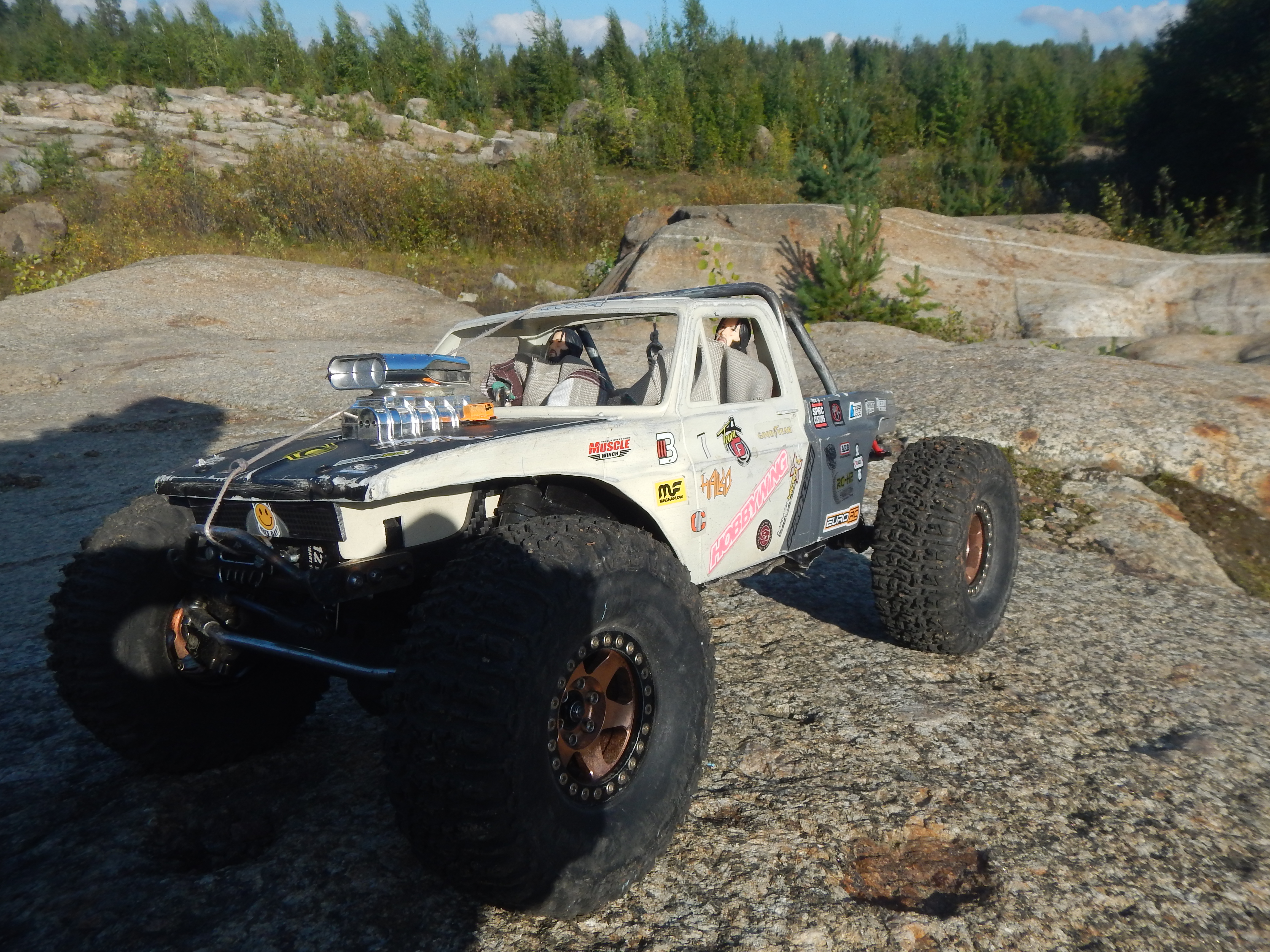

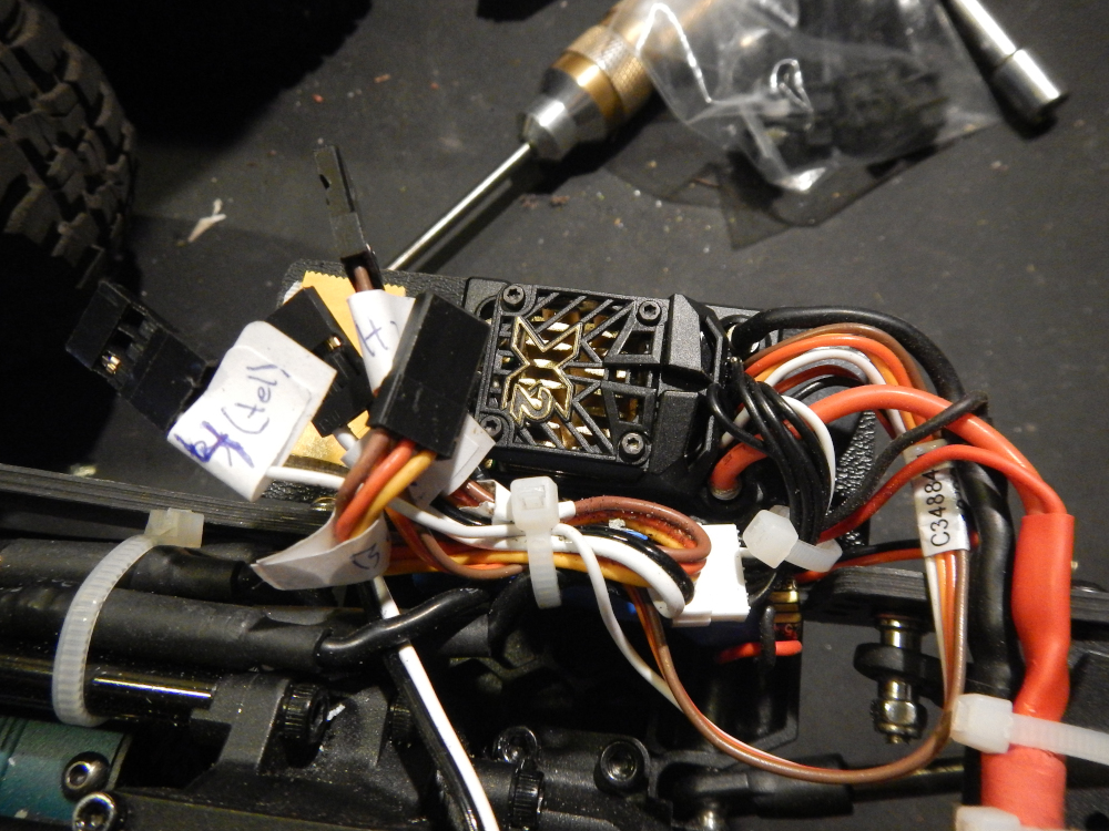

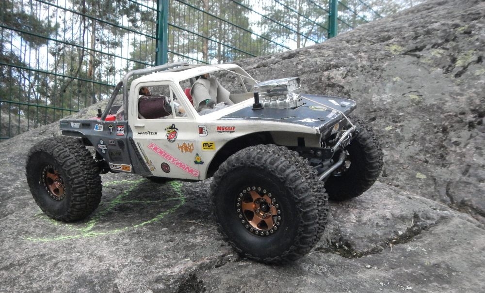

Ei tässä mitään järkeä ole, kunhan pitää hauskaa :-)

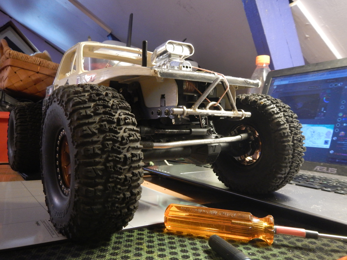

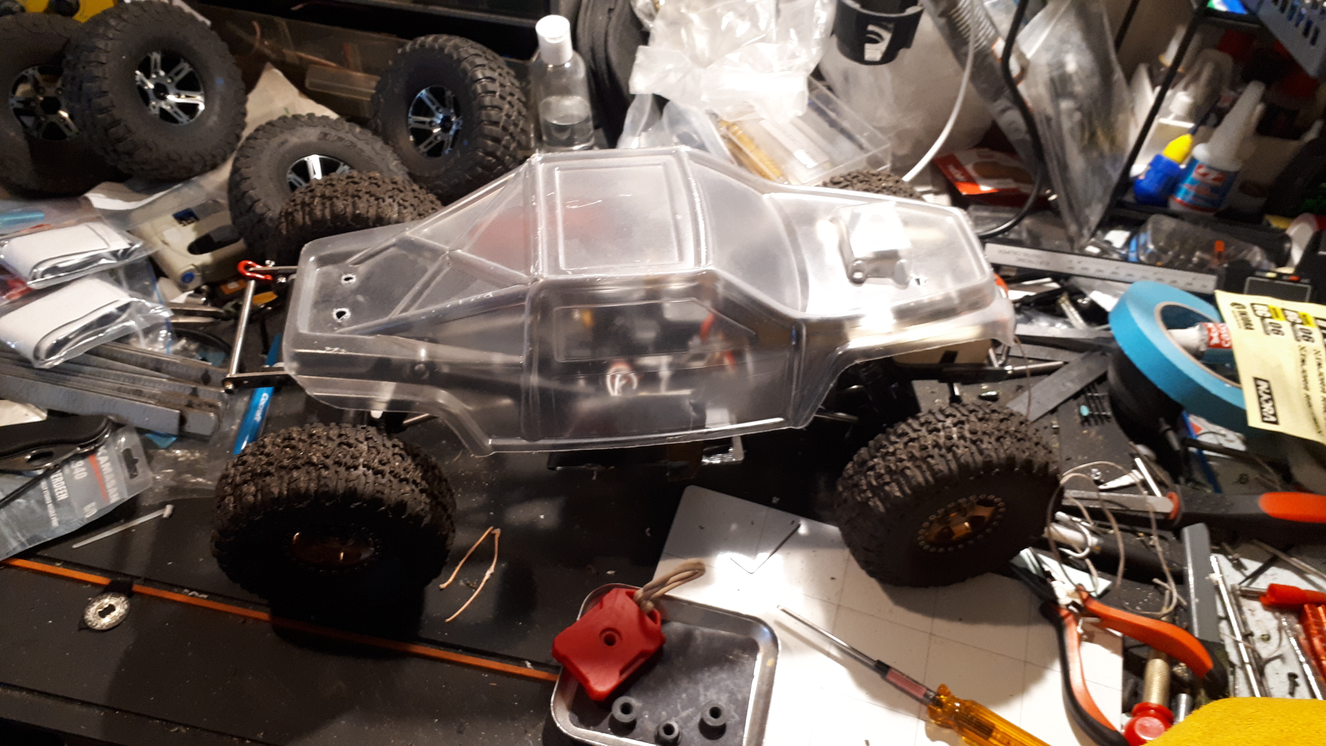

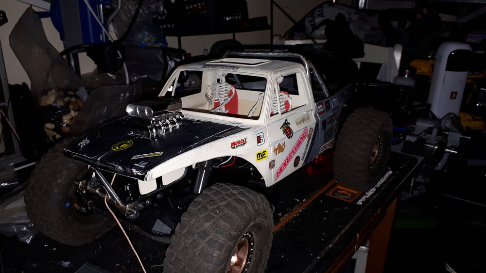

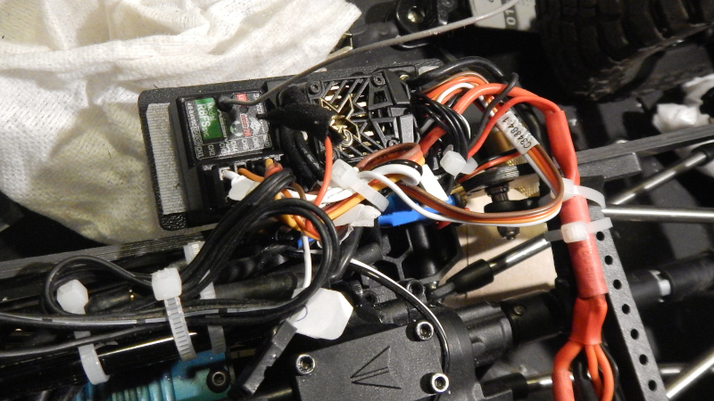

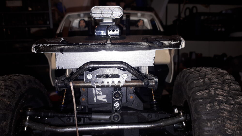

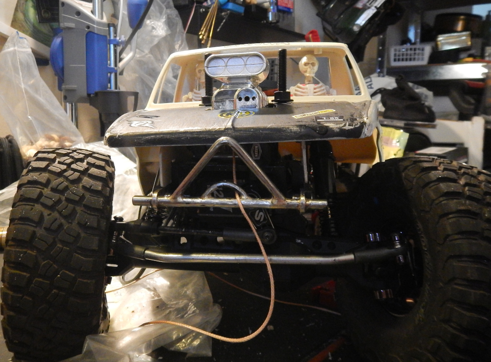

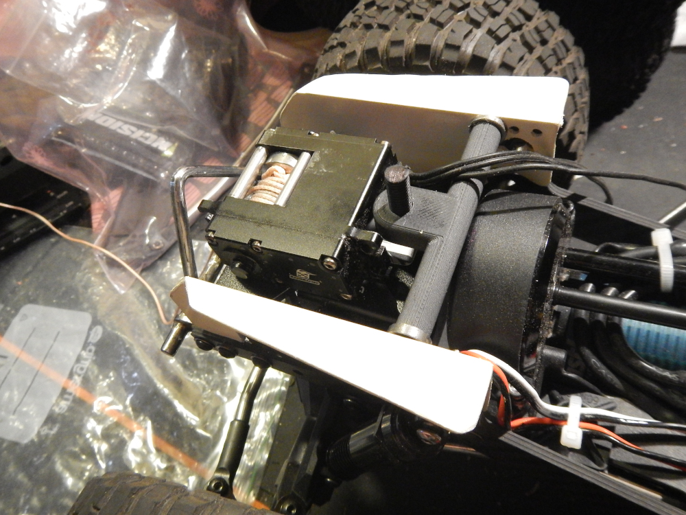

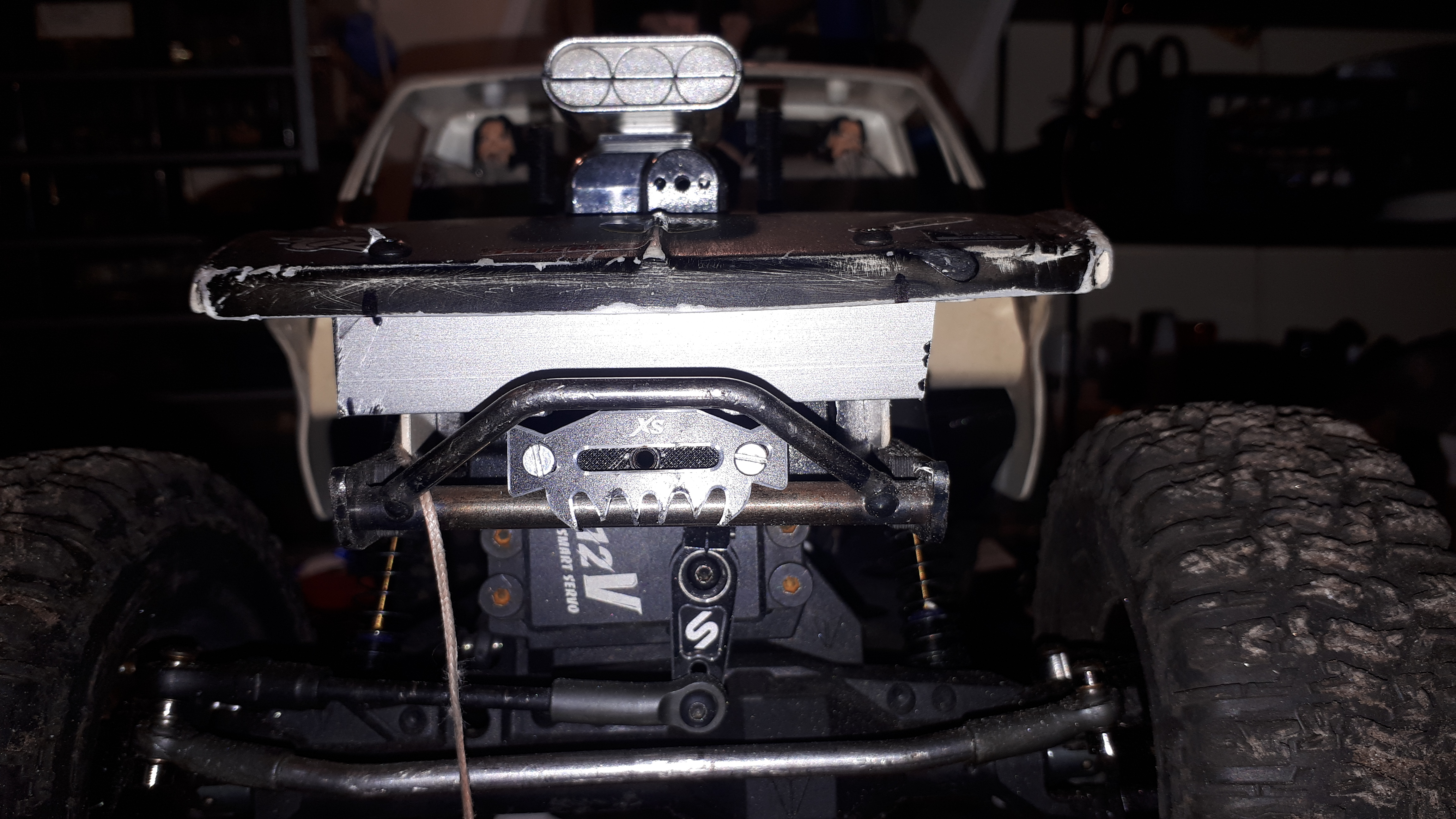

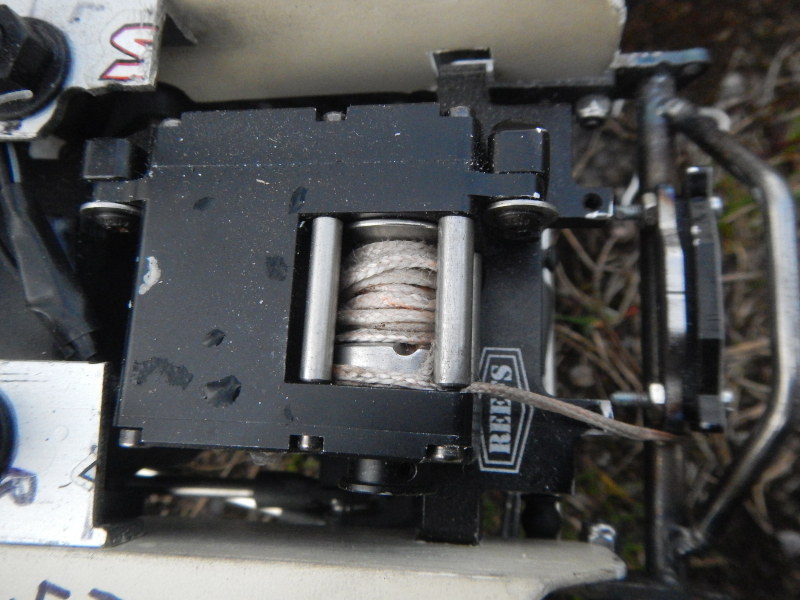

Piti se ahdin kiinittää ku kerran semmone oli! Ja piti sitä syvennystä trimmata et sain kopan kohalleen. Koritolpat, nylon puliit ja mutterit. Hieman alu-kulmalistaa ja voilá, koritolpat.

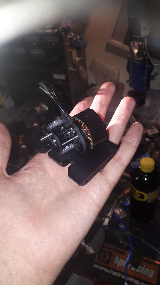

Vinssi aika jööti. Sähköt vastaanottimeineen mahtuu hienosti.
Päätin käyttää BECiä, vaikka servo on Direct Power, nyt vinssi saa 8,4v ja 10A, eikä vain 2A mitä tuo pikku nopari syöttää.
Kunhan liimat kuivuu, akut lataukseen ja kovaa ajoo!
Ainiijoo viel kierrelukitetta sinne sun tänne

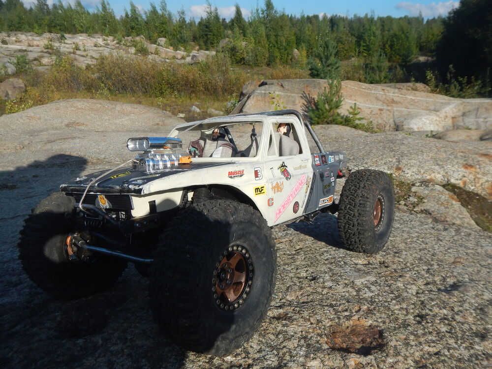

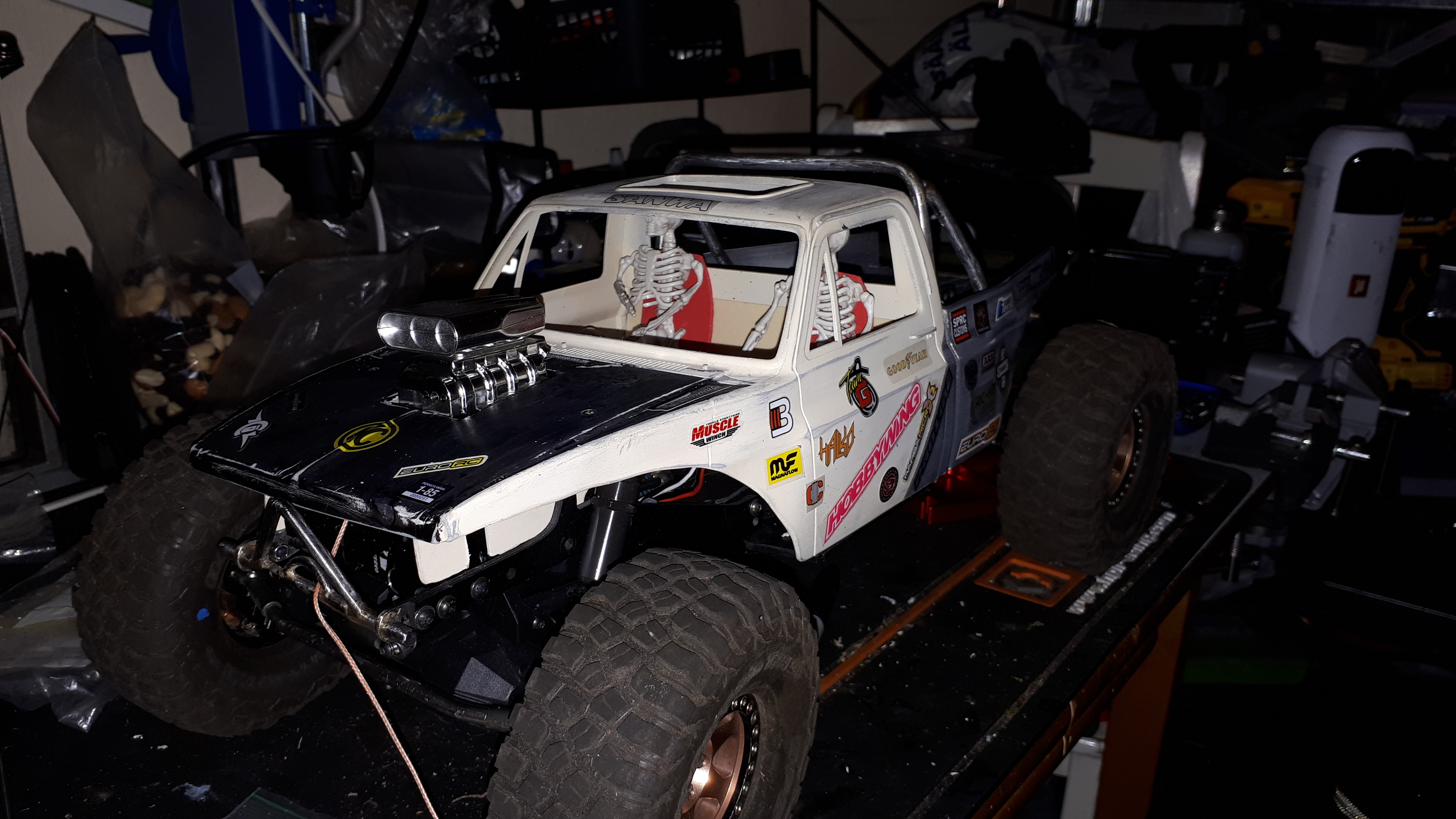

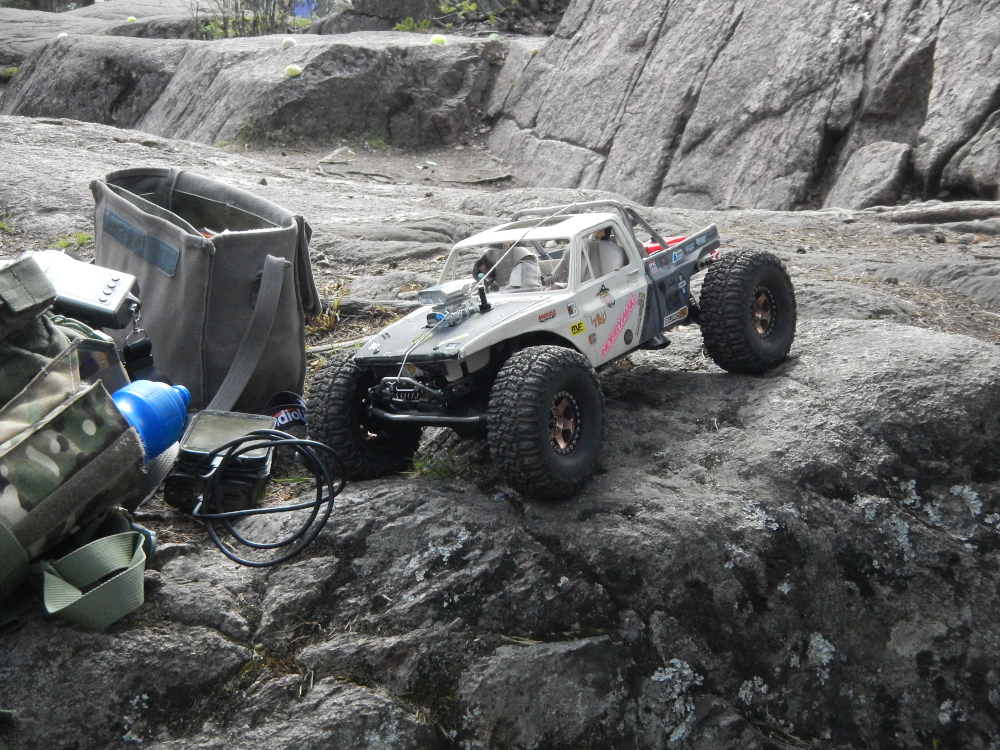

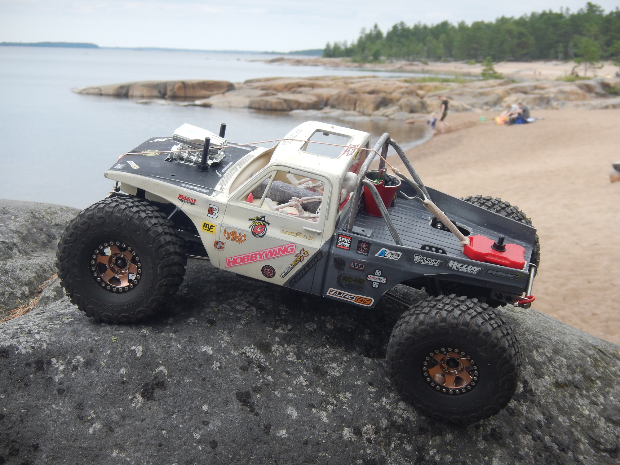

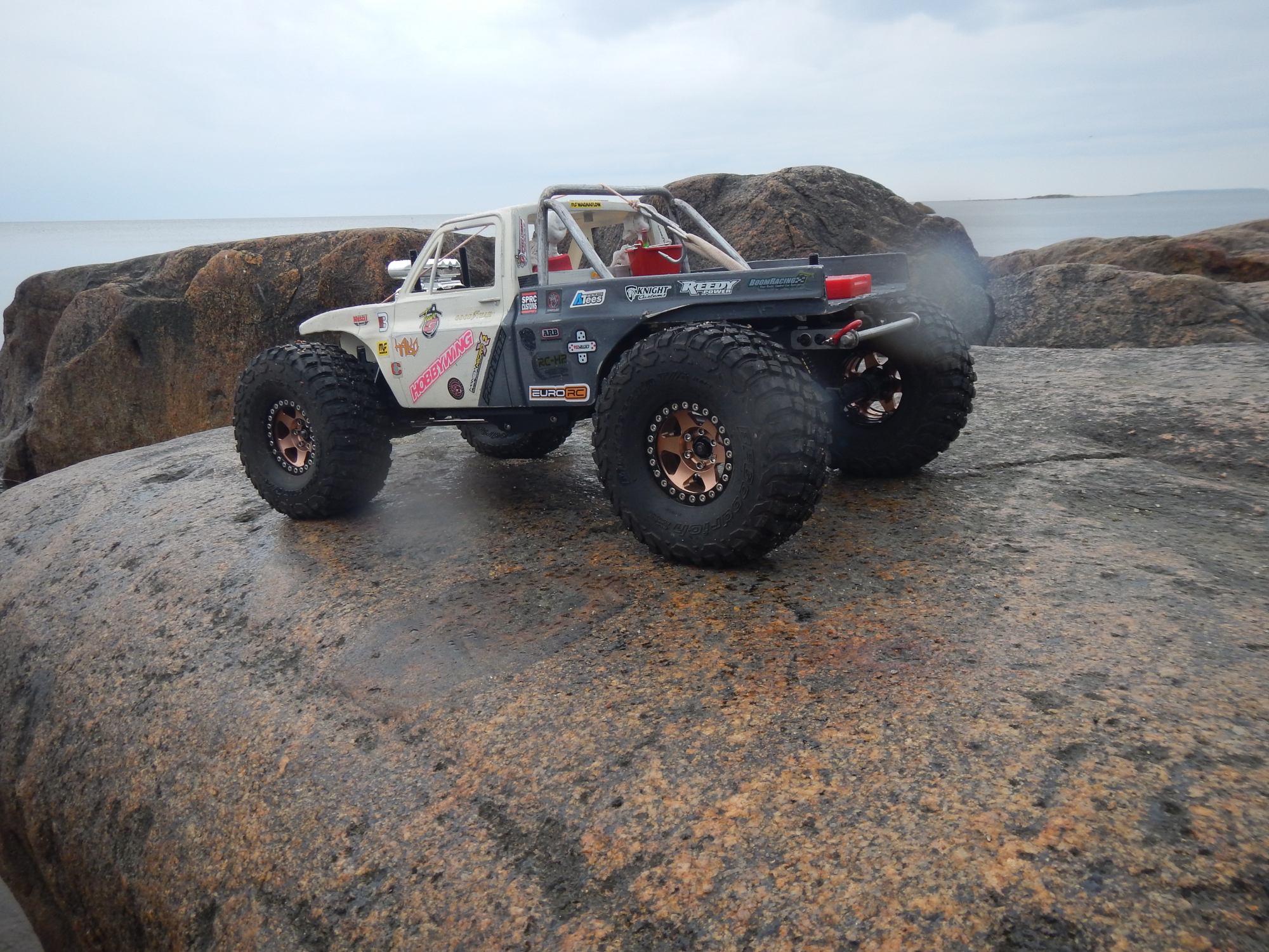

Kesälomalla Pietarsaaressa.
Päätin ottaa tämän tekeleen mukaan, et saa tunnetta siihen.
Ajaessa toimii hyvin, vakaa, ehkä turhan nopea mutta hauska ajaa. Mutta huomaa että olen tottunut portaaleihin, täytyy harjoitella ajaa suorilla akseleilla.
Nopari/moottori kombo ihan ok, mutta Fuusioniin tottuneena multa puuttuu hieman drag-break, muta kokeillaan ainakin pari ajoa tällee, ja ehkä jopa seuraava Tampereen kisa.
ja "tietenkin" trencherit alle. Ne Mud Terrainit oli ihan ok, mut mietin et käytetään mun kisarenkat loppuun, ja mud terrainit auton alta johonkin muuhun käyttöön

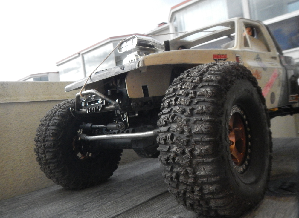

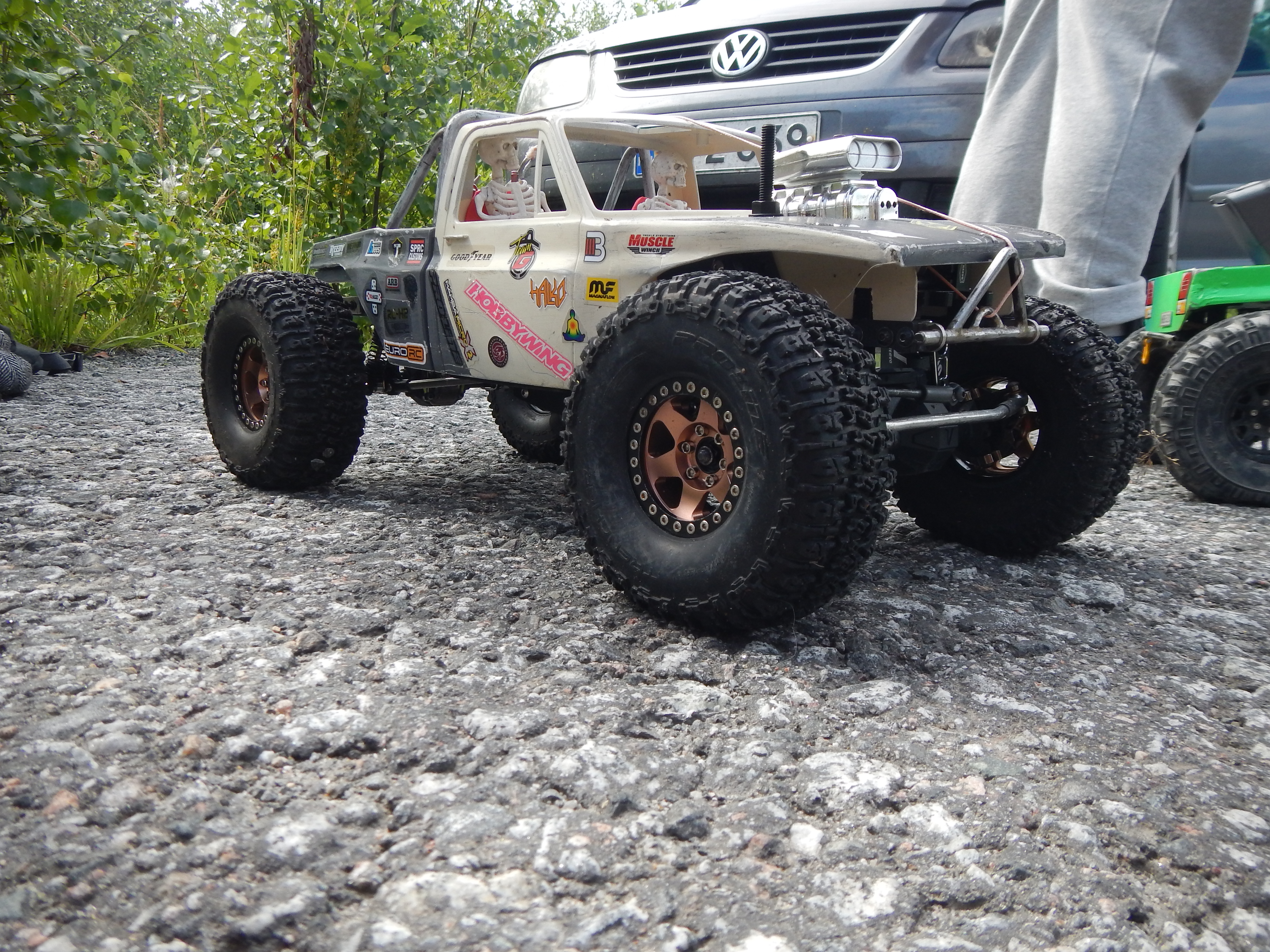

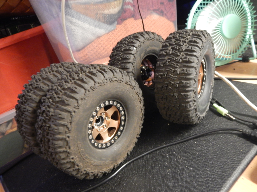

Kiva huomata kisojen jälkeen et olin laittanut G8 Trencherit eteen ja Predatorit taakse :D
Auto toiminee paremmin ku kuski. Mutta huomaan et maavara jää ongelmaksi paikoitellen. Oliko C2 rata 4 yhdessä kohtaa kokoajan jäi skidin etukulmasta kiinni, ja taas jossain paikoissa olisi pitänyt kaasulla mennä reunan/nypyn yli ettei jää vatsasta kiinni.
Eli kotiläksyihin jää Predator compoundit eturenkaiksi ja G8 taakse ja kokeillaan uudestaan :-)
Ainakin toistaiseksi jätän se Castle systeemin sisälle, oli kivan pippurinen, ja oli ihan tarpeeksi alakerran vääntöä.

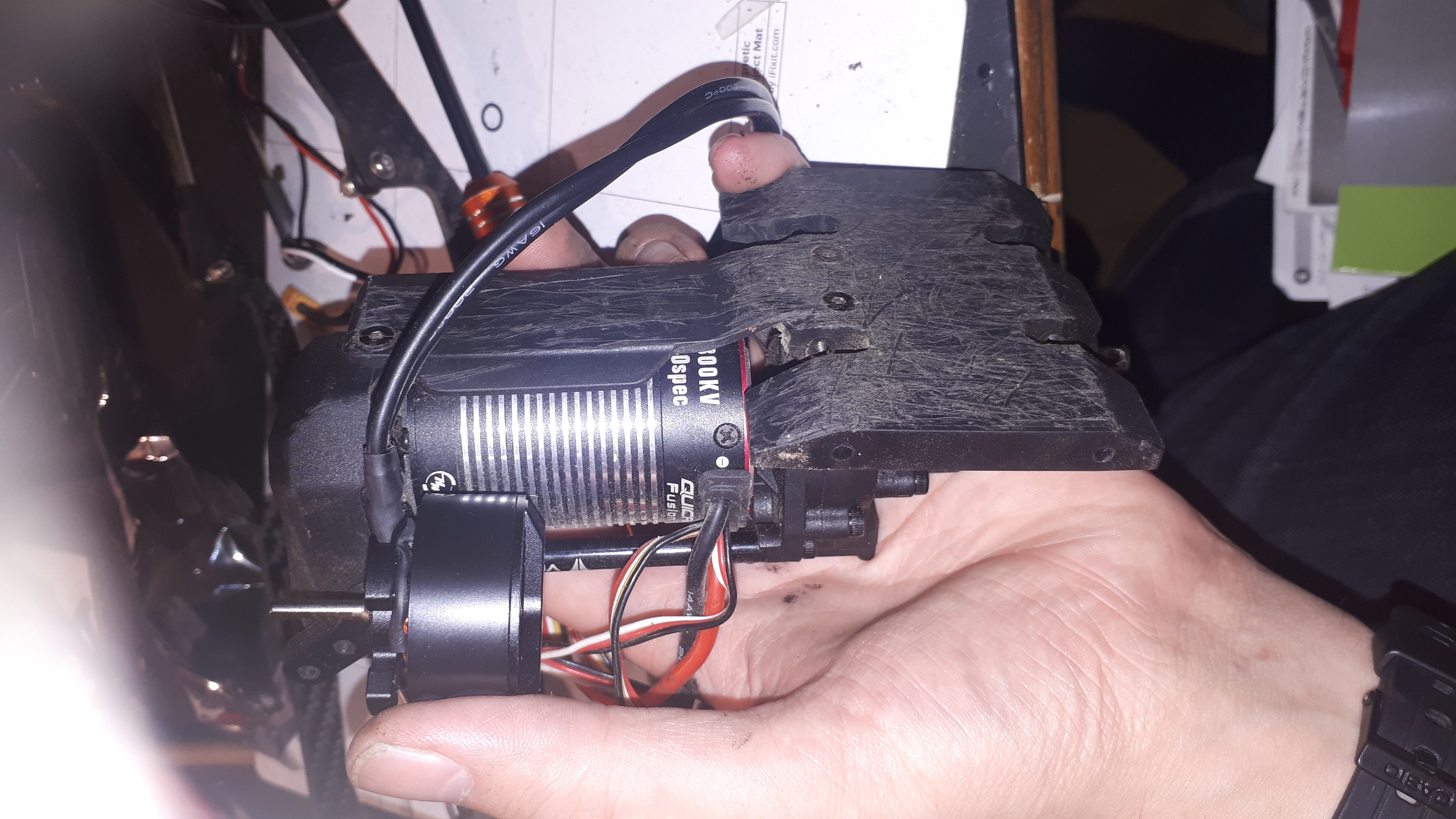

Mitä tästä opimme? Castlen moottori ei ole vesitiivis :-)

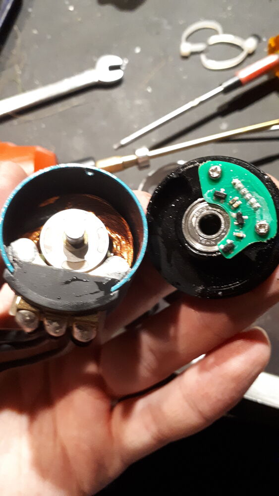

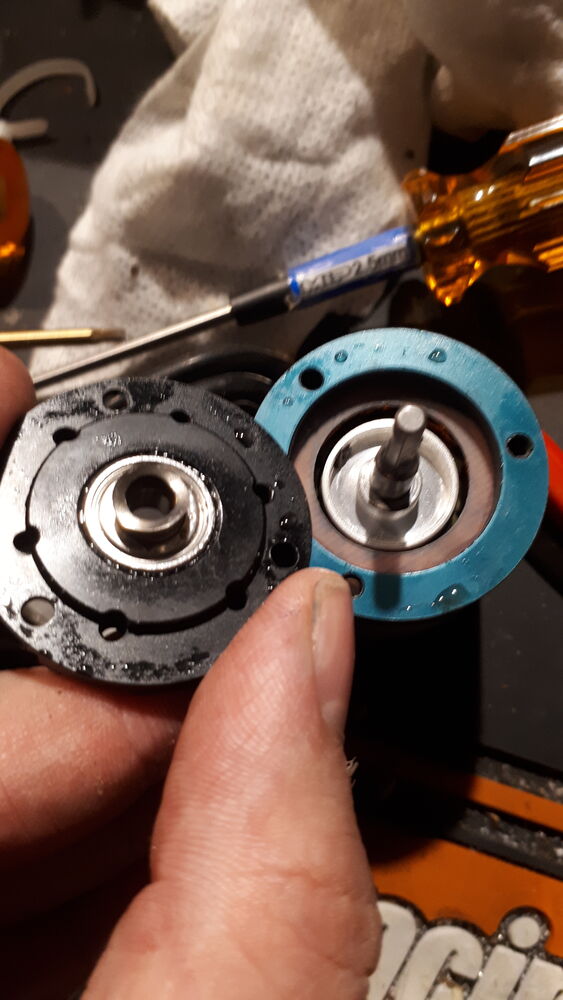

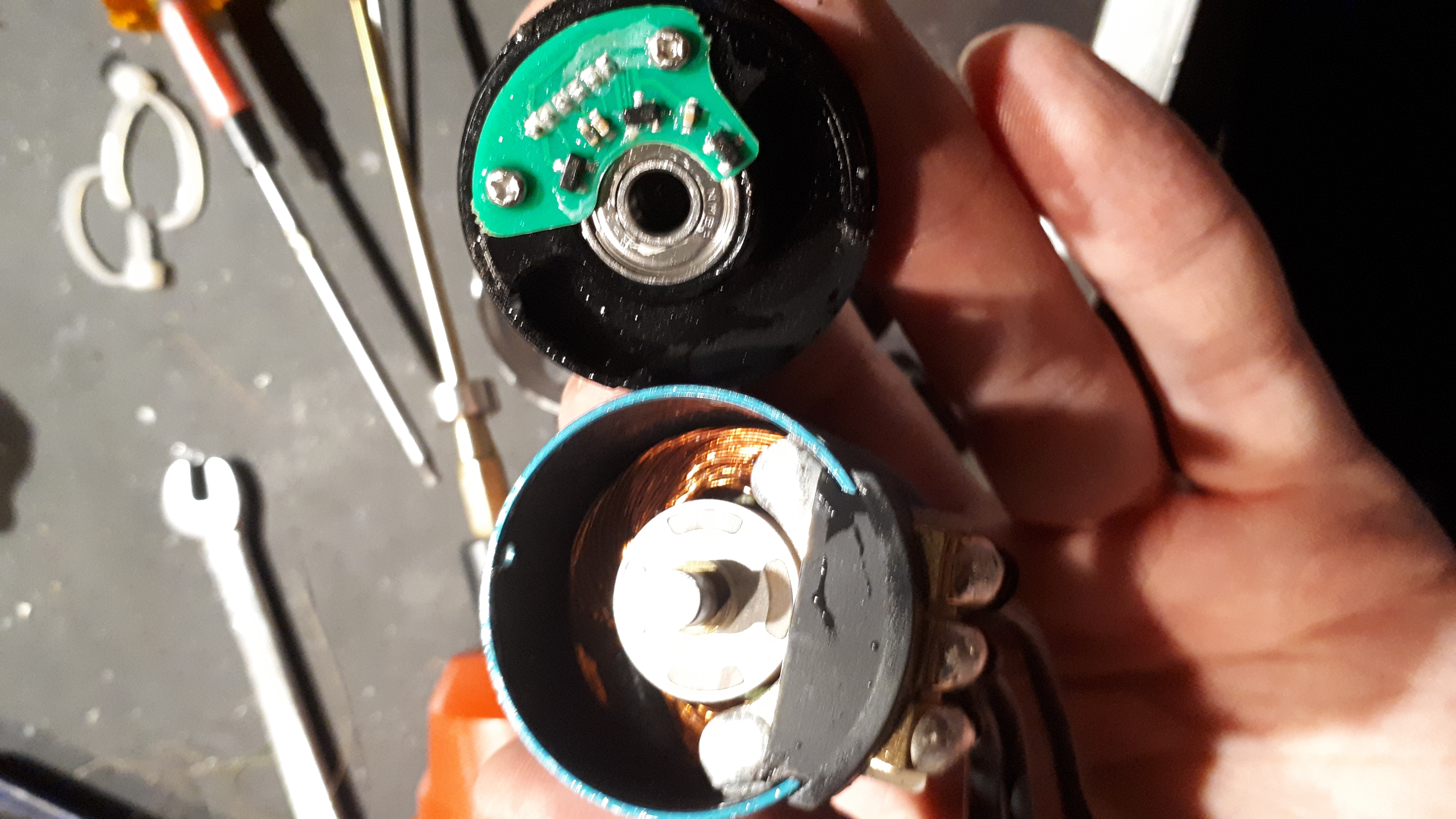

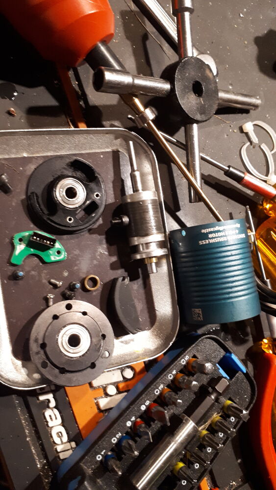

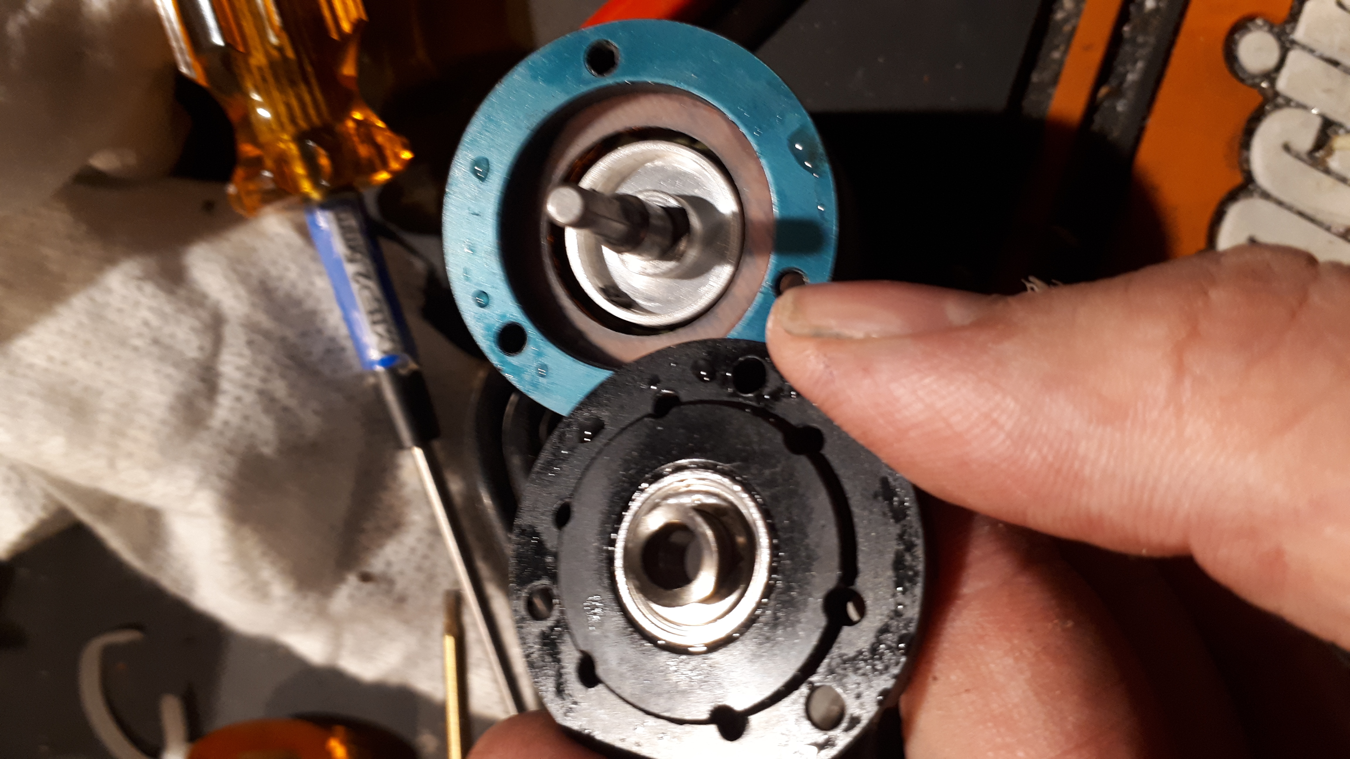

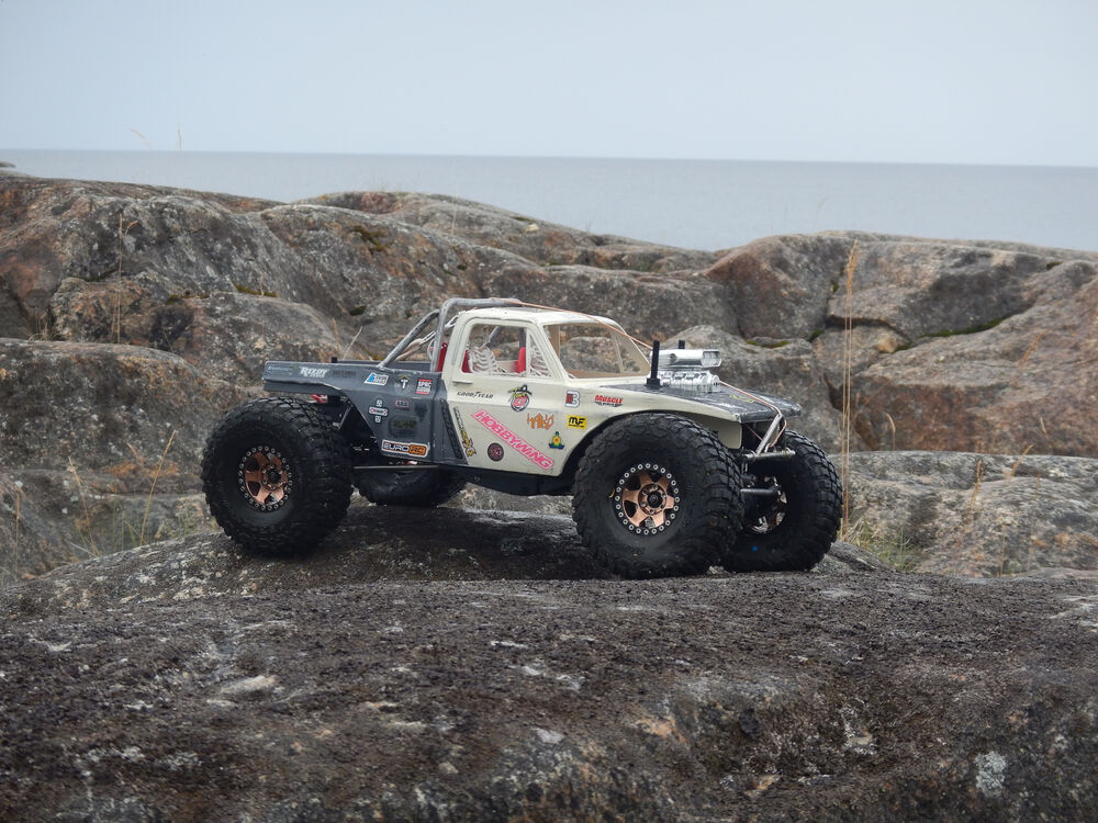

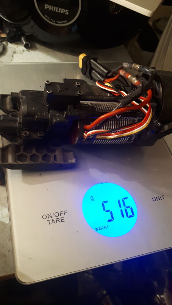

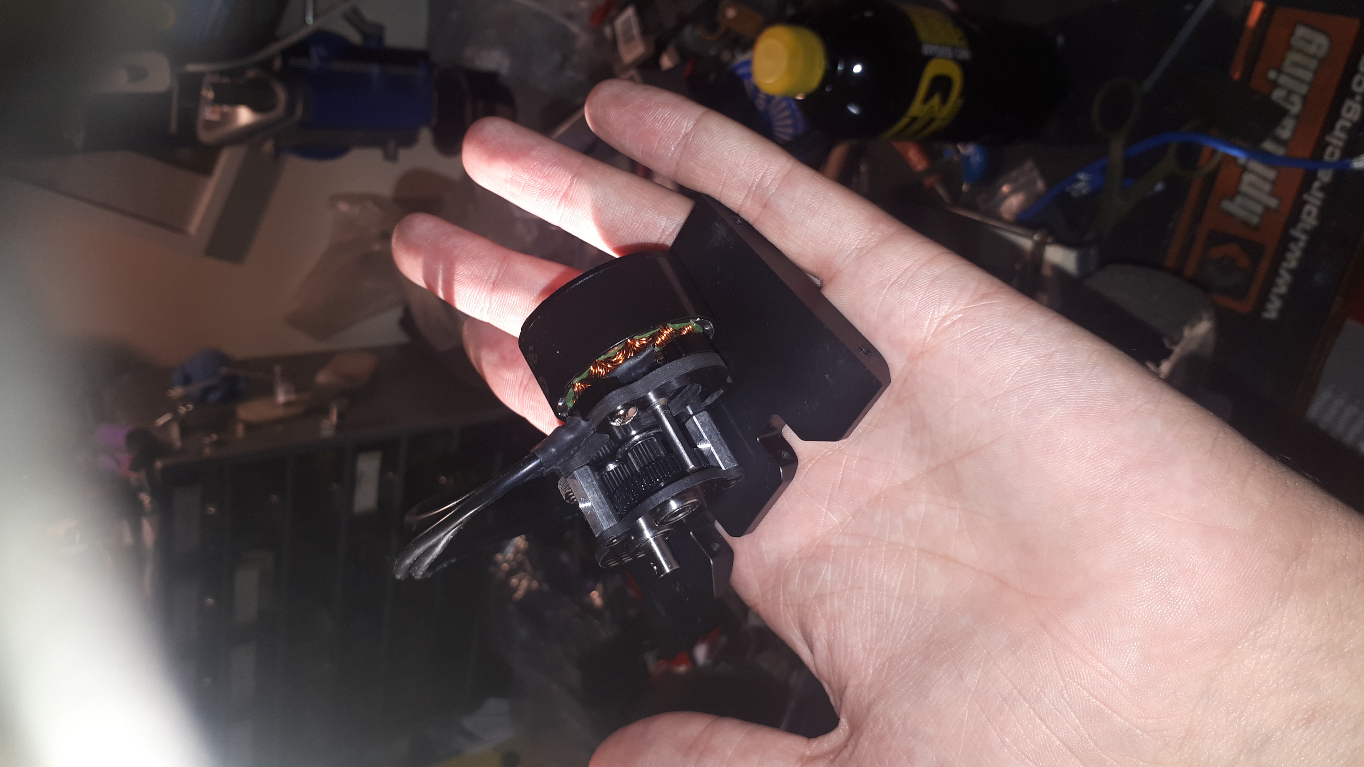

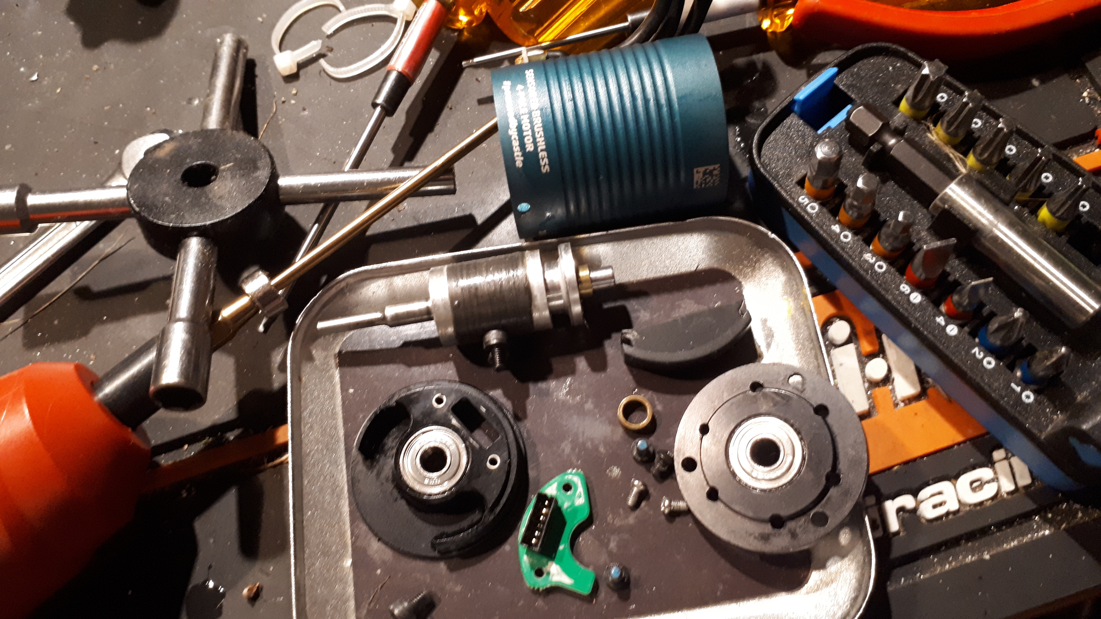

Sunnuntaina oltiin Porin Poppoolla safaroimassa ja päätin ottaa tekeleen mukaan, ja tietenkin mukaan mutaleikkeihin.

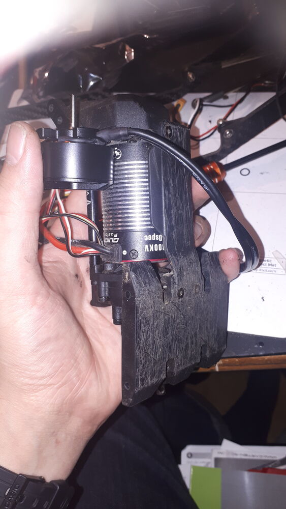

Hyvin kesti ekat 2 tuntia, mutta lopussa rupes tulemaan semmone korina et en tiedä mitä hampaita menos.
Ja sen jälkeen kaasu oikkuili, kaasu pohjassa mutta renkaat vain nyki.
Kotona sille vesisuihku, sit contact cleaneria ja WD40. Maanantai iltana otin ja purin moottorin ja oli hyvin märkä sisältä, laakereille öljyä ja muutoin cleaneria sisään. Katsotaan töiden jälkeen et kui lukossa. Nopari pitäs olla ok, maanantaina ku kokeilin kaasua pöydällä niin toimi hyvin.
Mulla oli idea laittaa tämä moottori nopari kombo Gatekeeperiin, mutta tämän jälkeen pysynee kisa autossa, ku kuitenkin tykkään sen pippurisuudesta, vaikka drag break vähän puutteellinen.

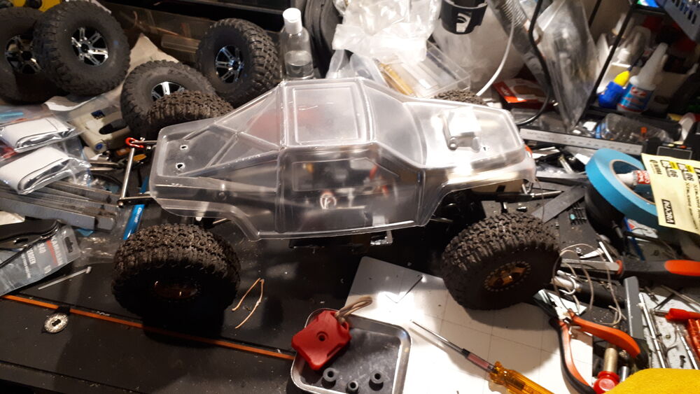

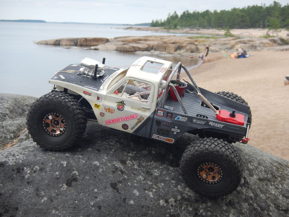

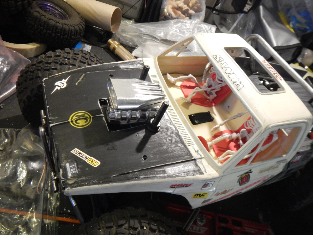

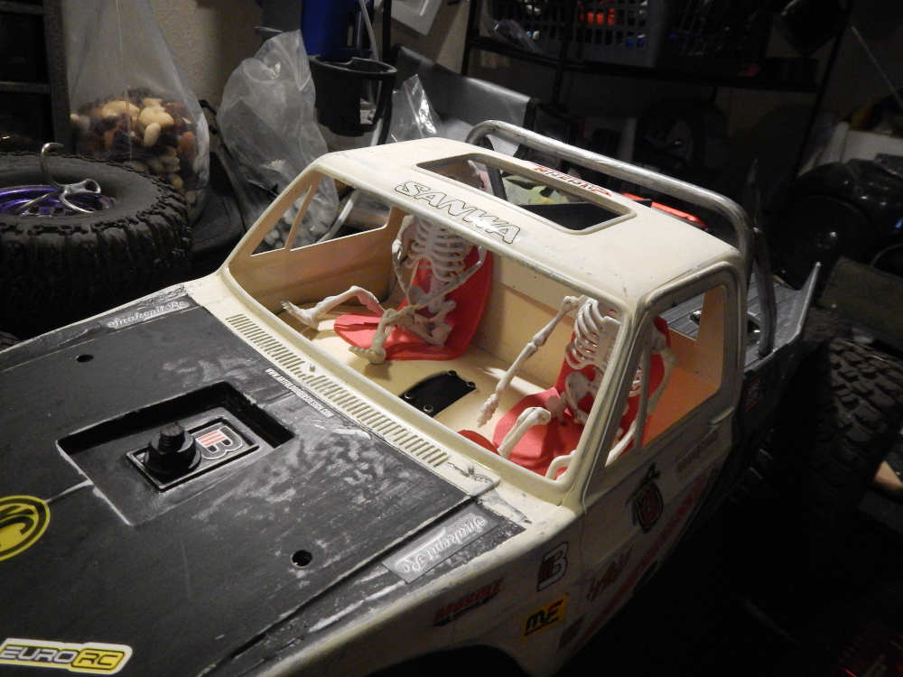

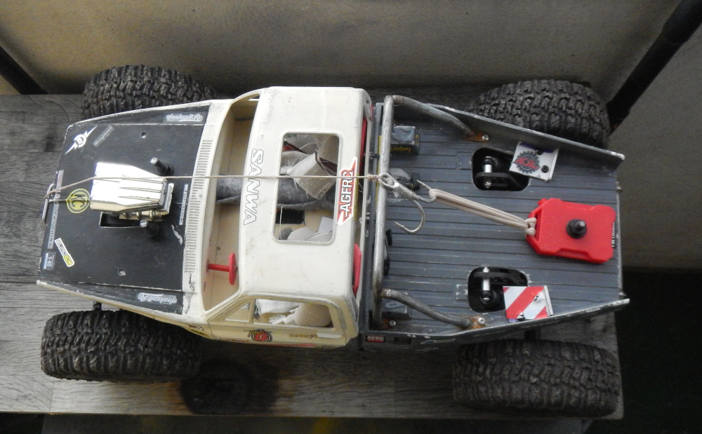

Vuosi 2025, ei mitään suurempia muutoksia.
Fusion Pro ja pari pikkuhässäkkää et sais lailliseksi. (oisko kellää tarvetta kastlen kombolle, voinb heittää USB ohjelmointi kapulan mukaan? :D )
Hieman Necromancy ja ompelin ukoille vaatteet. Pari pojoa piti siirtää et saa lailliseksi, ku ei ämpärin sisällä saanu olla pisteitä!
Uusi etupuskuri myös, ku alkuperäinen stingeri hajos.
Skalet: Skalepojot on:
Vinssi, Ensiapupakkaus, makuu alusta, Kanisteri, D-lenkki, Lapio, Kirves, taskulamppu ja Vasara.

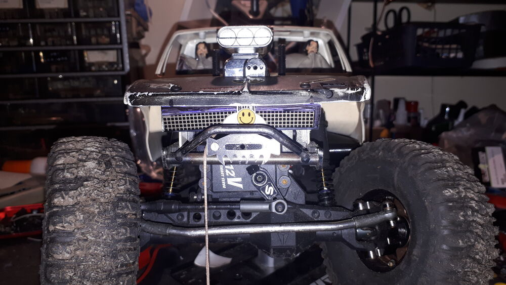

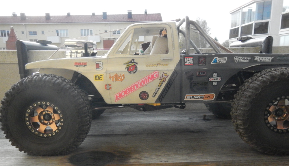

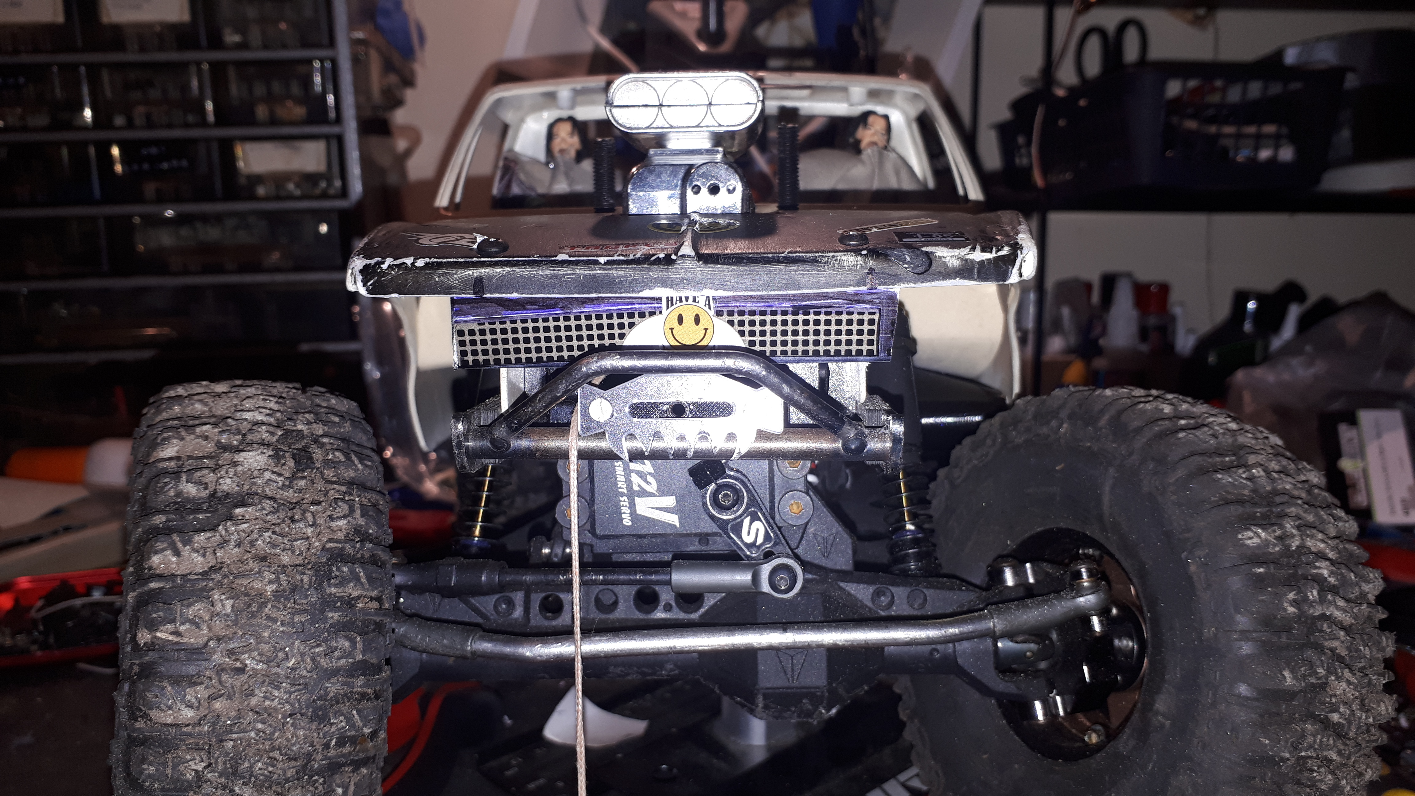

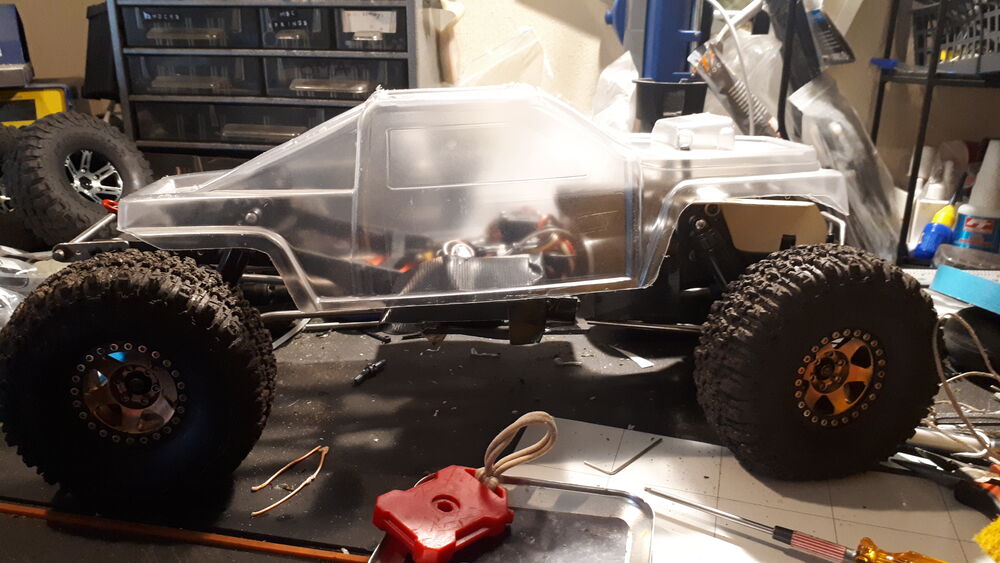

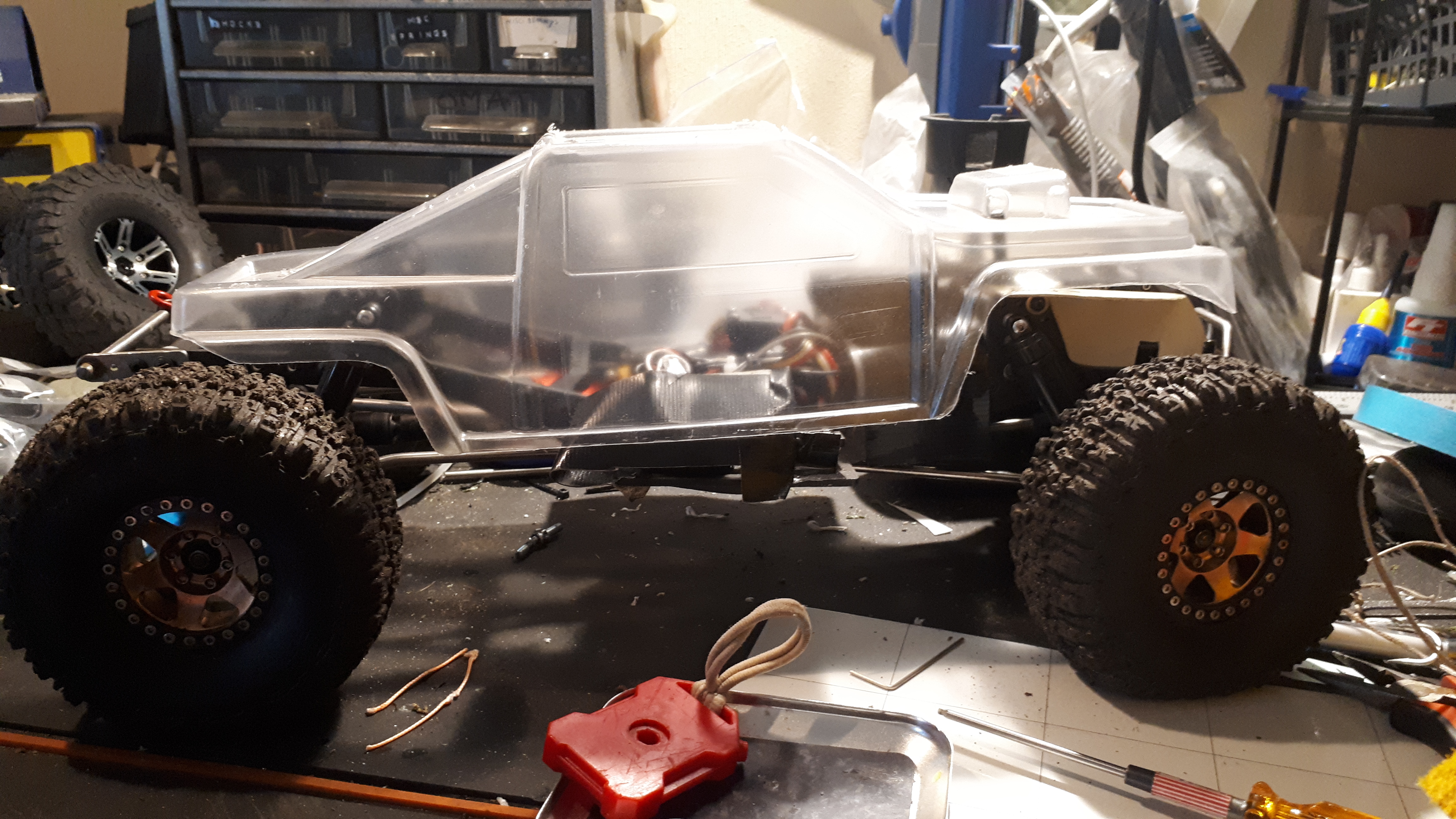

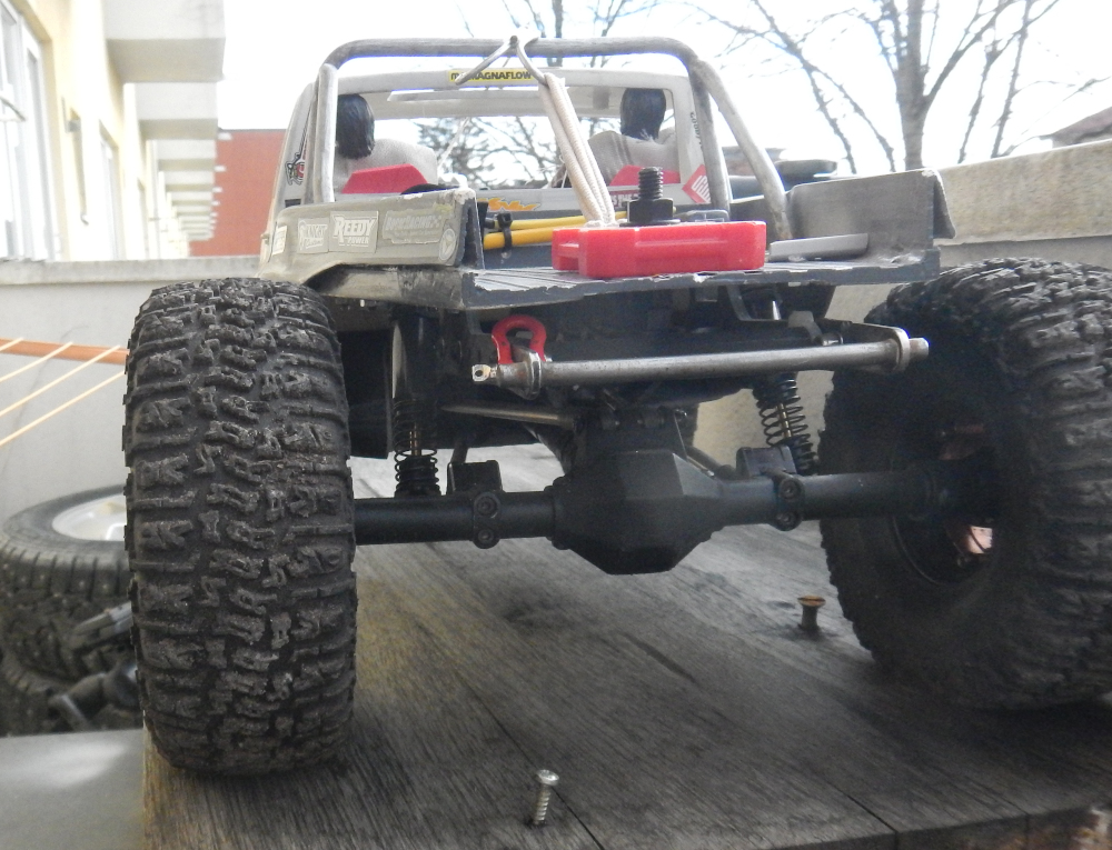

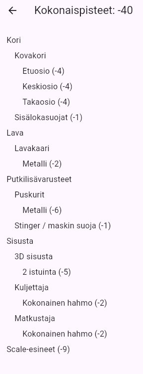

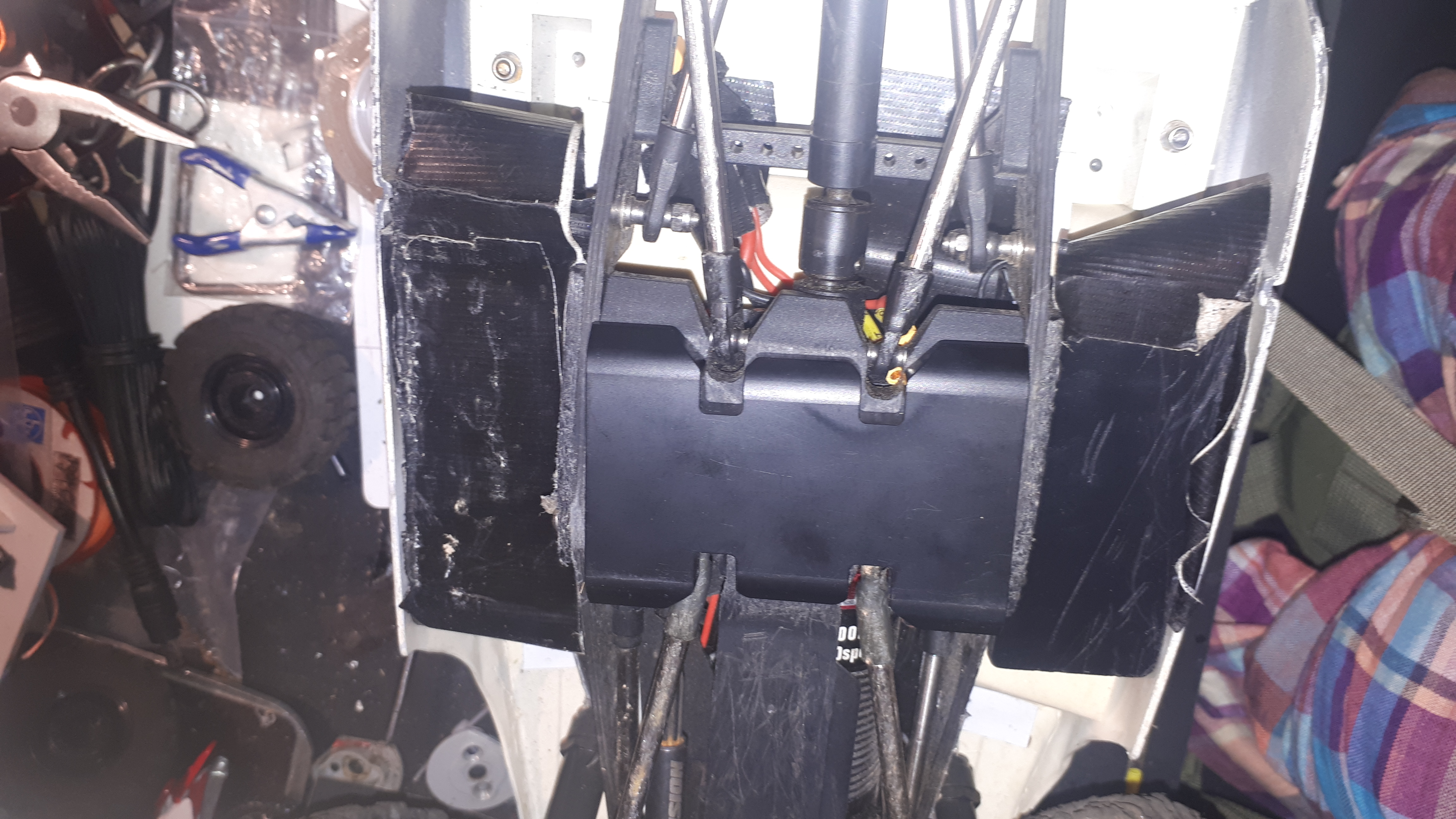

Sehän näyttää melkolailla valmiilta kisoihin! Yksi juttu pisti vaan silmään. Suoraan edestä katsottuna, näkyykö Muscle-vinssi? Sehän ei ole scalevinssi ja kaikki sähköt pitää olla piilossa (poislukien mainittu scalevinssi ja ohjausservo akselilla).
Hyvä pointti, kyllä näkyy hieman, täyttyy laittaa piiloon mustalla jesarilla!eremon kirjoitti: To 08.05.2025 00:03 Sehän näyttää melkolailla valmiilta kisoihin! Yksi juttu pisti vaan silmään. Suoraan edestä katsottuna, näkyykö Muscle-vinssi? Sehän ei ole scalevinssi ja kaikki sähköt pitää olla piilossa (poislukien mainittu scalevinssi ja ohjausservo akselilla).
Ote säännöistä:Orkekum kirjoitti: To 08.05.2025 07:20 Hyvä pointti, kyllä näkyy hieman, täyttyy laittaa piiloon mustalla jesarilla!
KOVAKORI
Korin tulee sisältää seuraavat osat:
- Etumaski tai pystysuora näkösuoja. (Peitettävä edestä katsottuna näkymä "konehuoneeseen".)
Muun kuin tehdasvalmisteisen kovan korin on oltava kauttaaltaan vähintään 1,5mm (0,06") paksu.
Käytetyn materiaalin tulee olla kovaa ja jäykkää.
Jesari ei siis riitä täyttämään tuota kovan korin määritelmää yllä olevin kriteerein. Tuon maskin joutuu tekemään jostain kovasta ja jäykästä materiaalista.

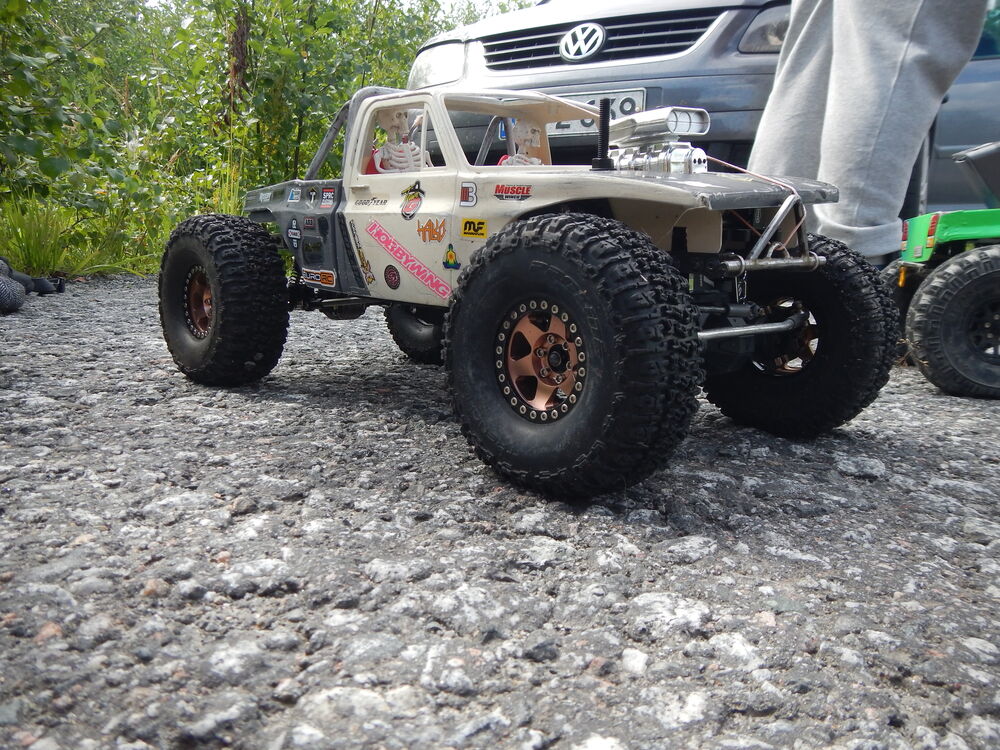

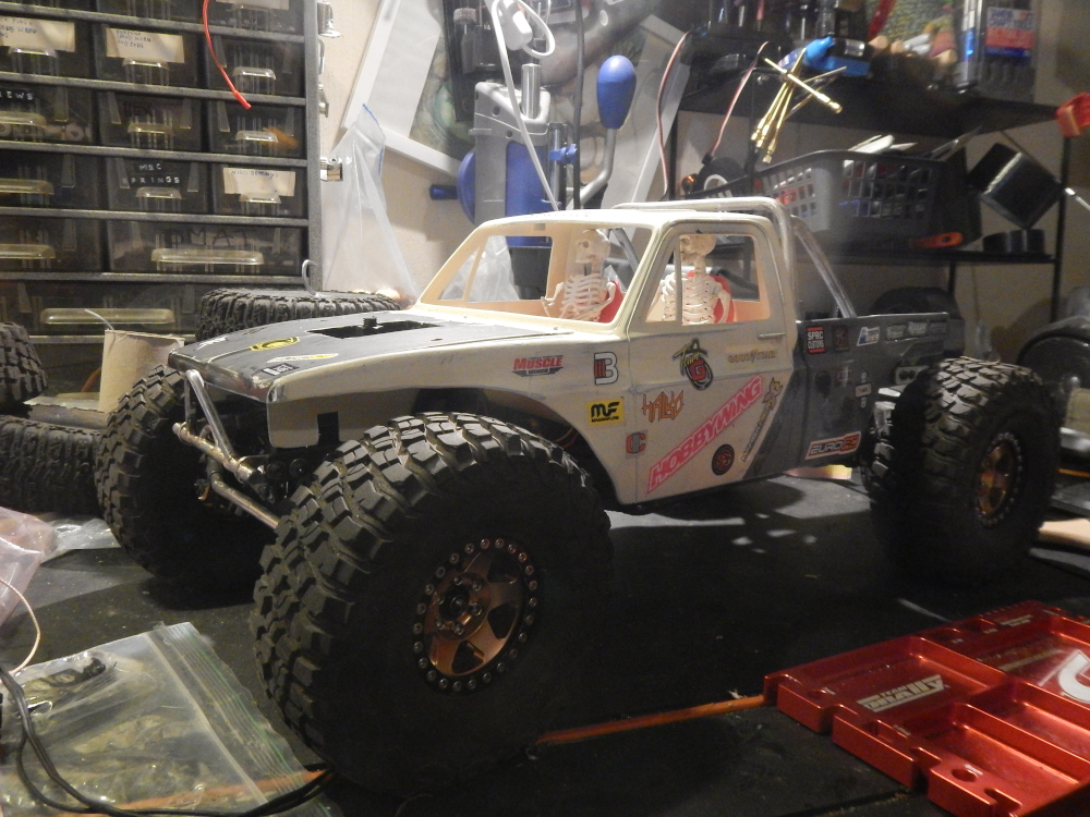

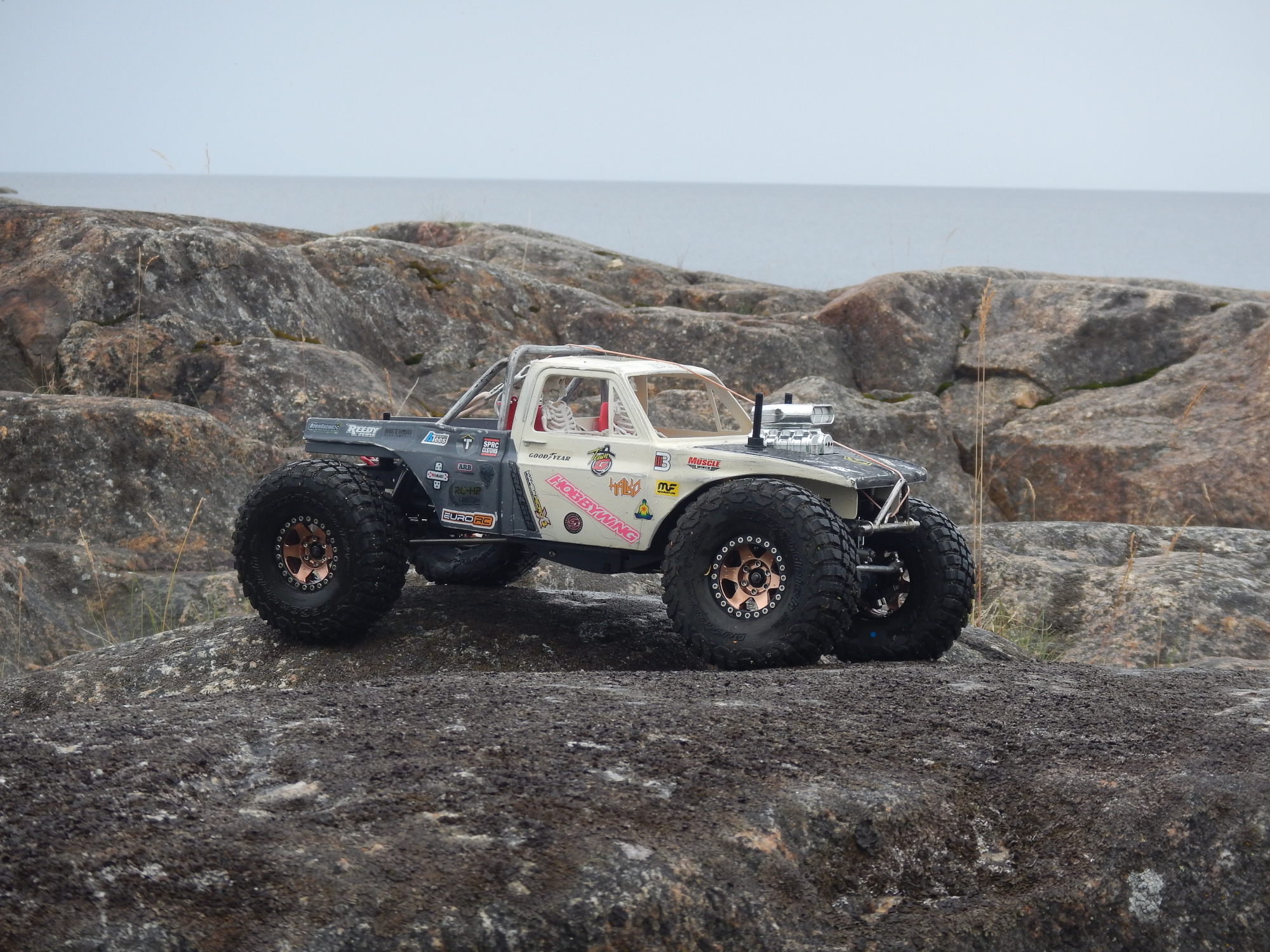

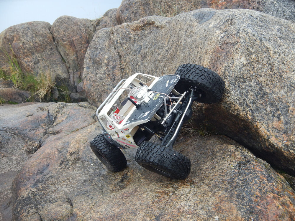

Espoossa toimi kiitettävästi, pari rataa meinas mennä hermo mut auto on hyvä, kuski ei haha.
Paitsi viimesessä radassa meni vinssi solmuun, pitää parantaa narun ohjausta, mut eka purkaa vinssi. Taas :-)
Oli idea rakentaa tästä porttaali, tai Mulletti(porttaali takana suora edessä) Mutta kisoissa ei tänään ollut paljon ongelmia matalan vatsan kanssa, joten olkoon näin nyt ainakin.

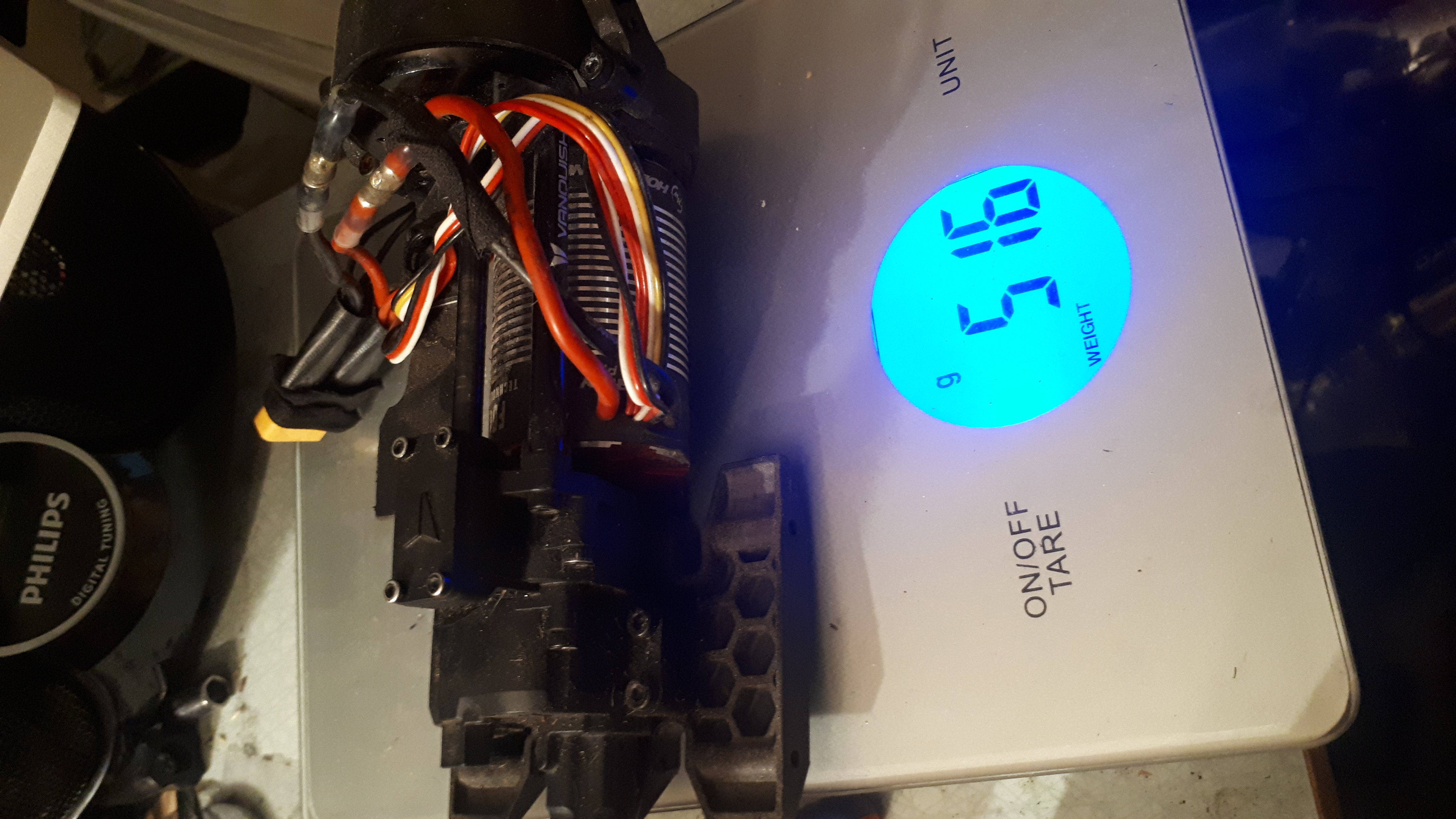

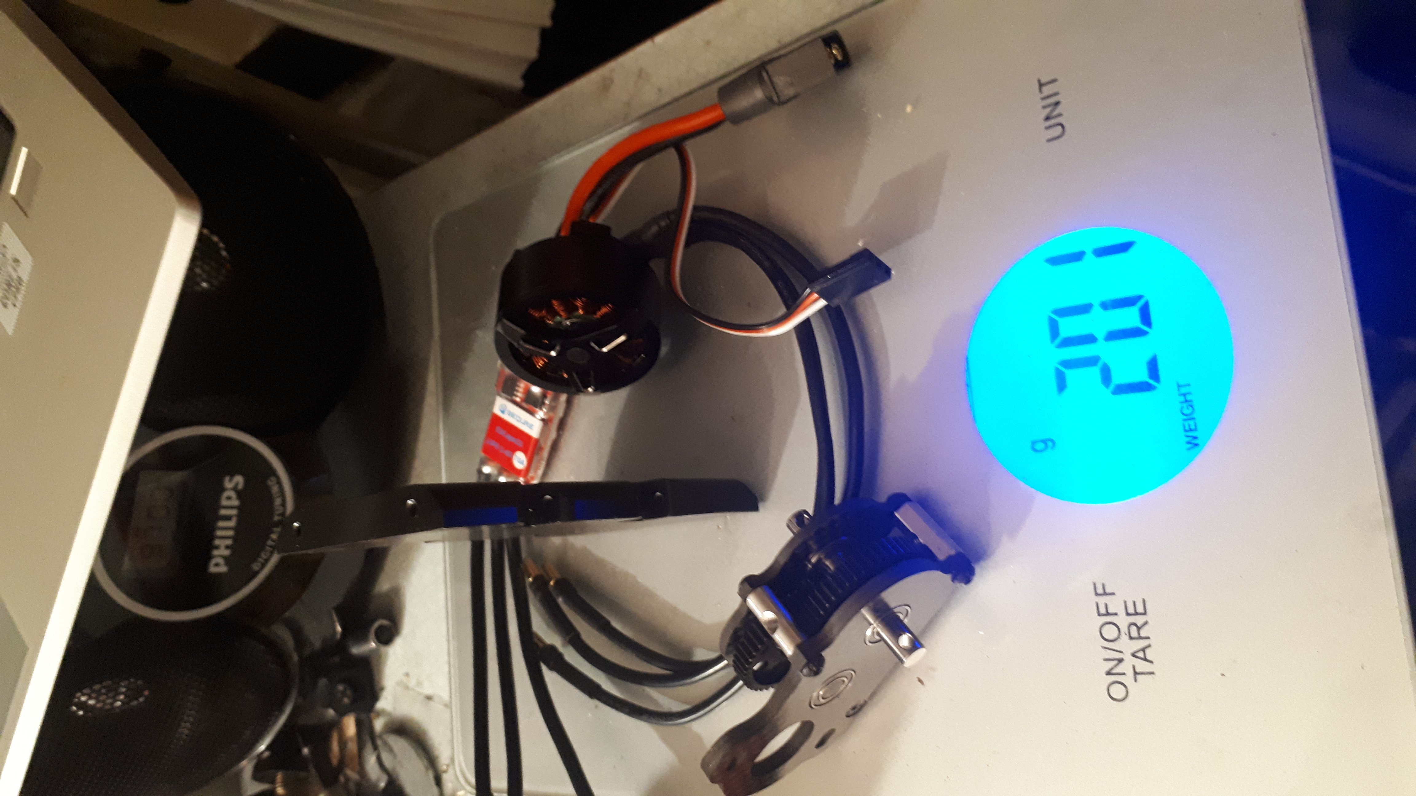

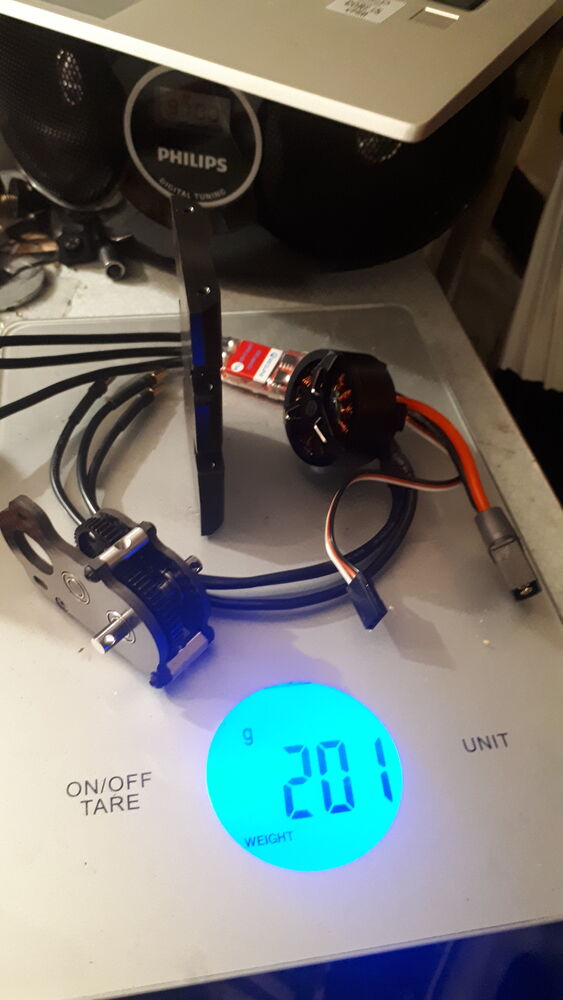

Mulla on tuo blank skidi, hankkisin toisen 35gr vaihdelaatikon ja ulkopyörijä kombon.
Tässä säästyisi aika paljon painoa, etuakseliin OD rattaat että pysyy OD/UD suht samana.
Painopiste siirtyy valitettavan taakseppäin ja ylös, pitää katsoa mitä messinkipalikoita löytyy :-)

Isompi pinioni antaisi lopullisesti enemmän vauhtia ja hieman enemmän punchia.
Laitan takaisin Castlen combon, siinä kivasti punchia mutta ei kauheasti drag-break.
Tai sitten. . . . . (moottorikombo ja vaihdelaatikko nyt menossa Sporaan, ei tähän mutta idea sama :D)
