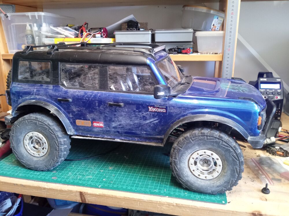

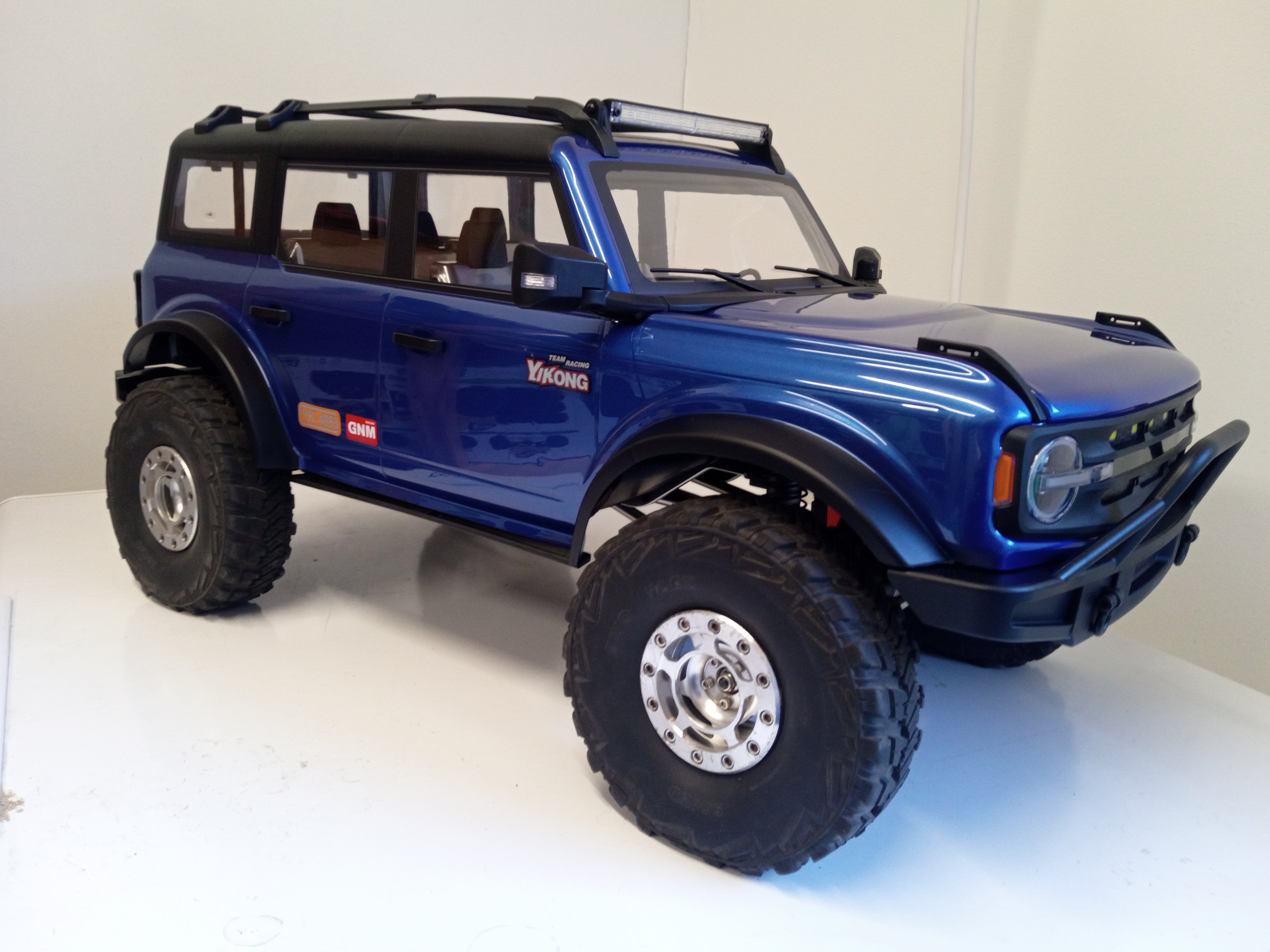

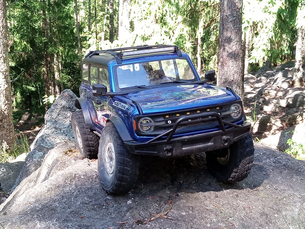

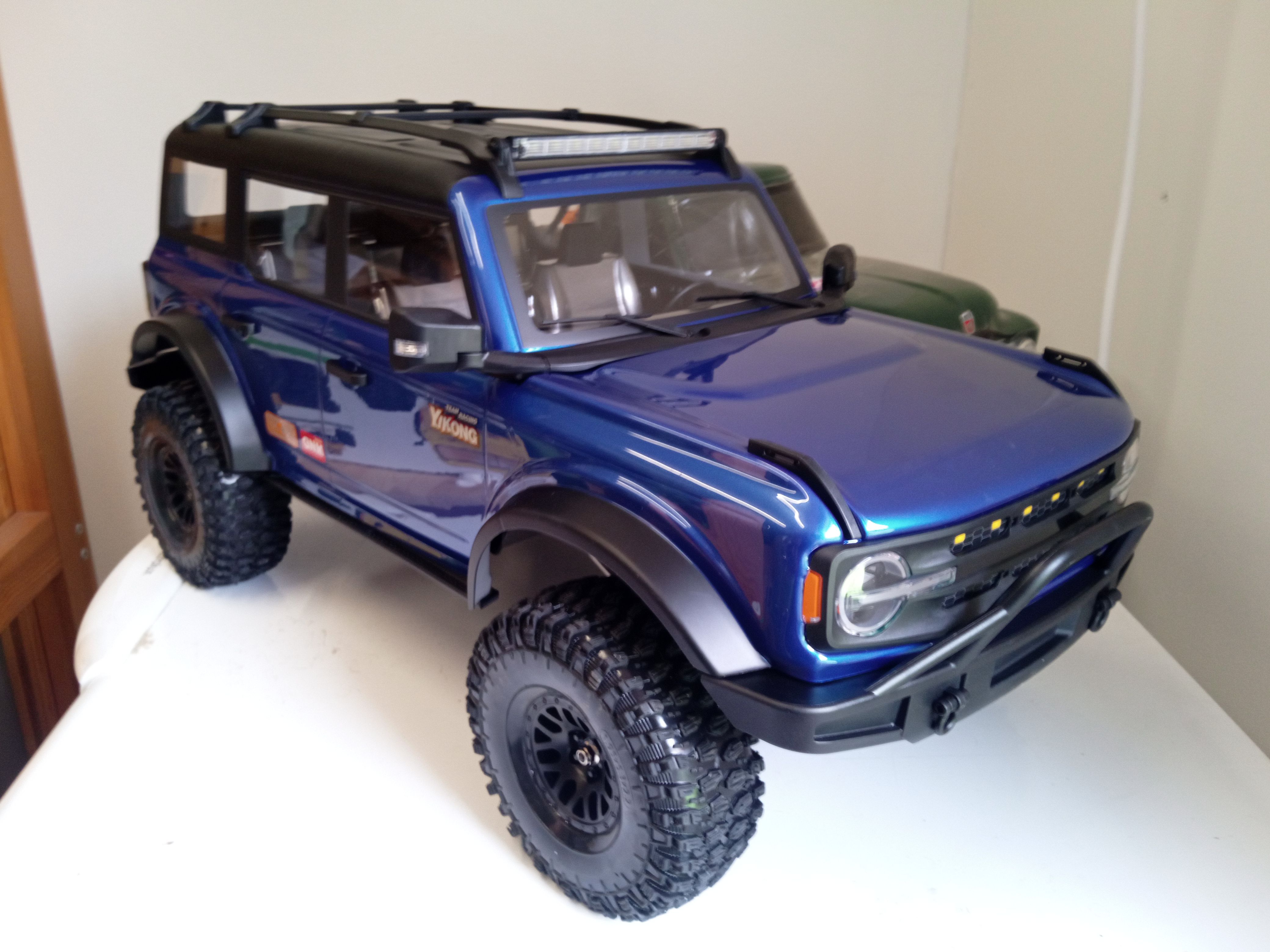

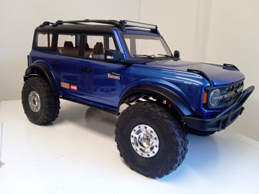

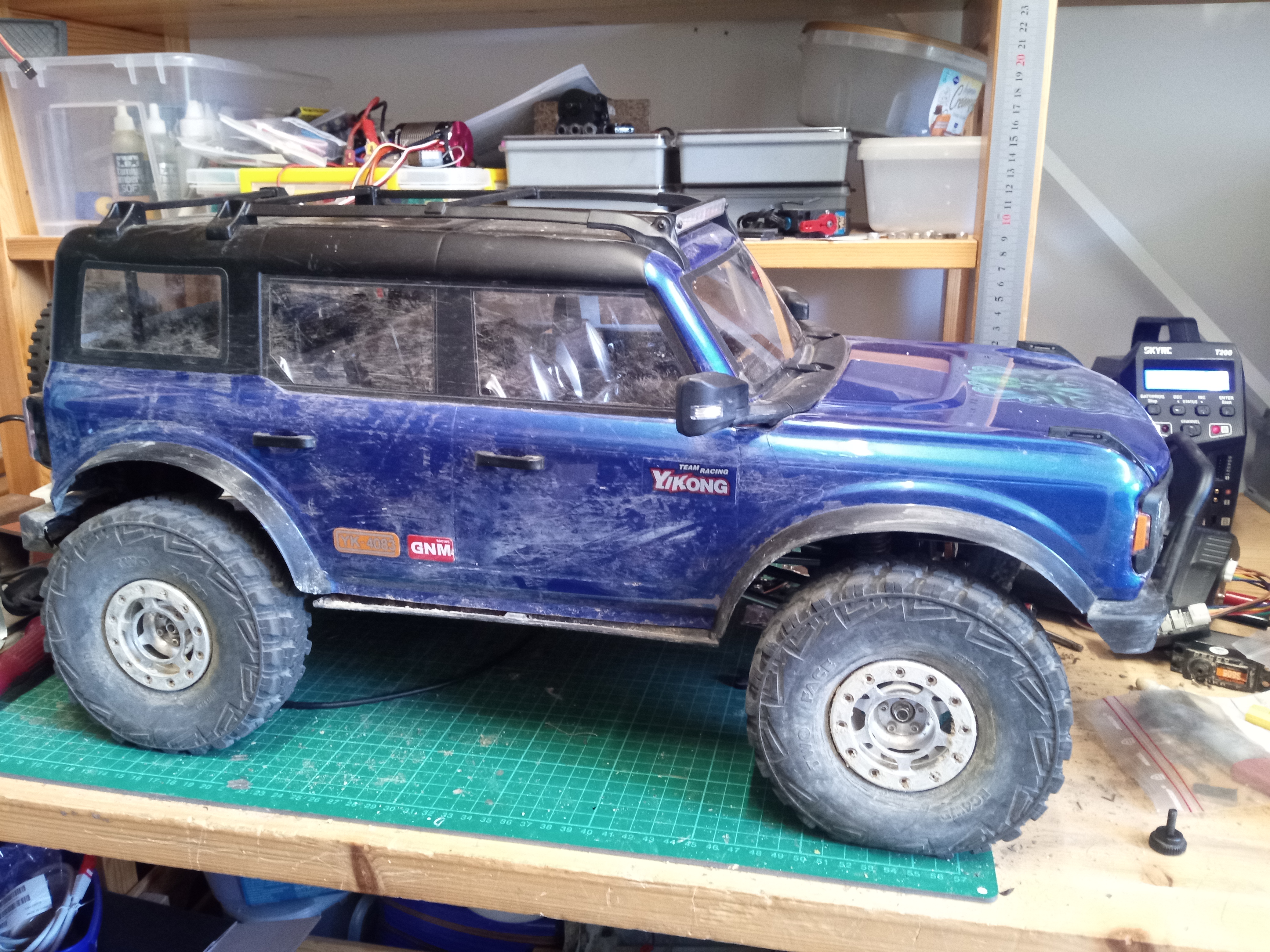

Uusi skaletin vähän kookkaampana.
Scx10-2 antamassa koko eroa.
Nyt pitää kolvata nopariin liitin, kattoo noparin säädöt ja heittää noi hYÖKSraks kopiot menemään, ennen kuin lentää laatta. Kumiseos tuntuu ihan hyvältä. Saa halvalla.
Pitää kattoo mitkä vanteet tohon käy. Samat portaaliboksit kuin absima cr3.4.
Edit: otsikon pikku muutos. Ja joo, jo neljäs rc voortti. Just.

Oho, ompa komia. King kong!

Ilmeisesti Yikong 1/8 scaletin? Mielenkiintoista.

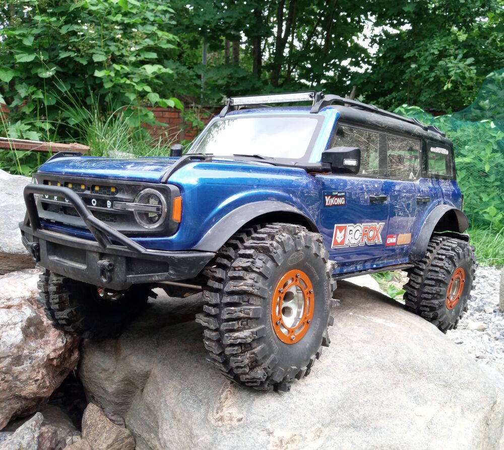

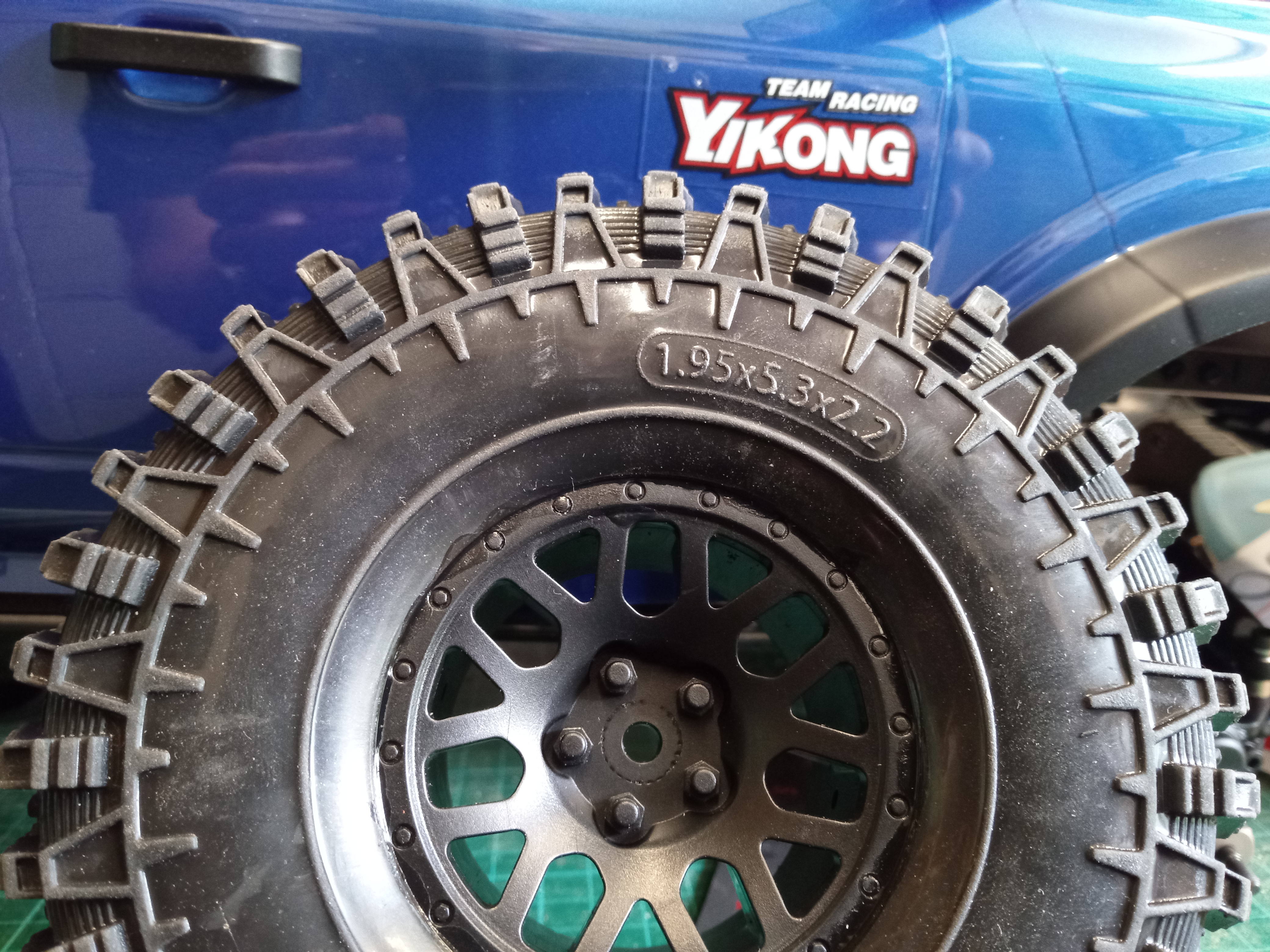

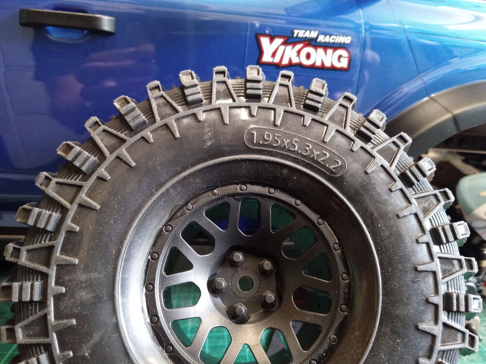

Mikä on rengas, vanne ja hexin koko noissa Raxeissa?
Re: Orc Nob
Liimavanteet, järkyttävän kova insertti.
Tuumamitat, eli 130+mm halkaisija ja 52mm leveys. 2.2 vanteille. 4 kpl, kun ei tässä tule vararengasta, vaikka teline onkin.

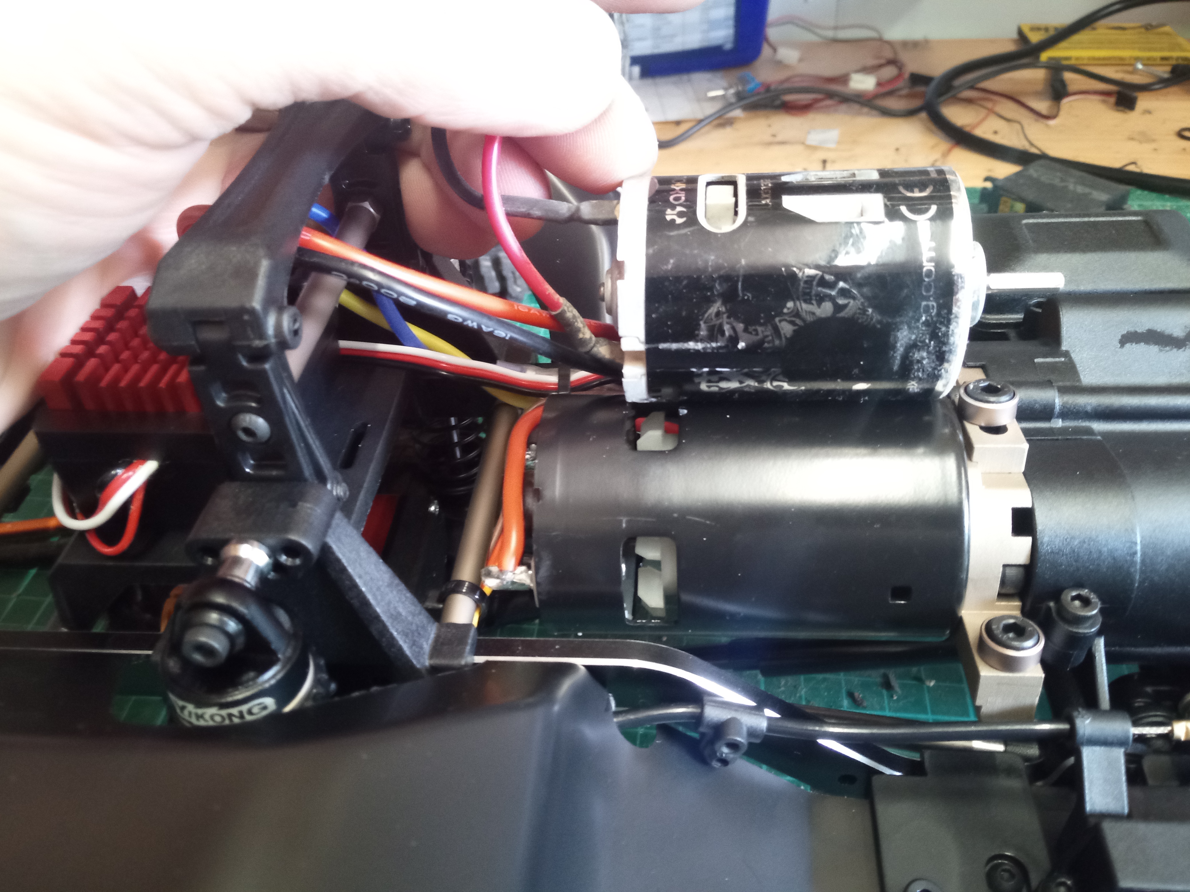

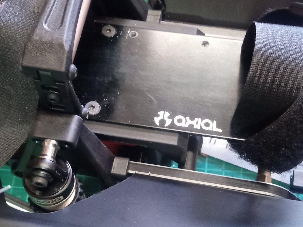

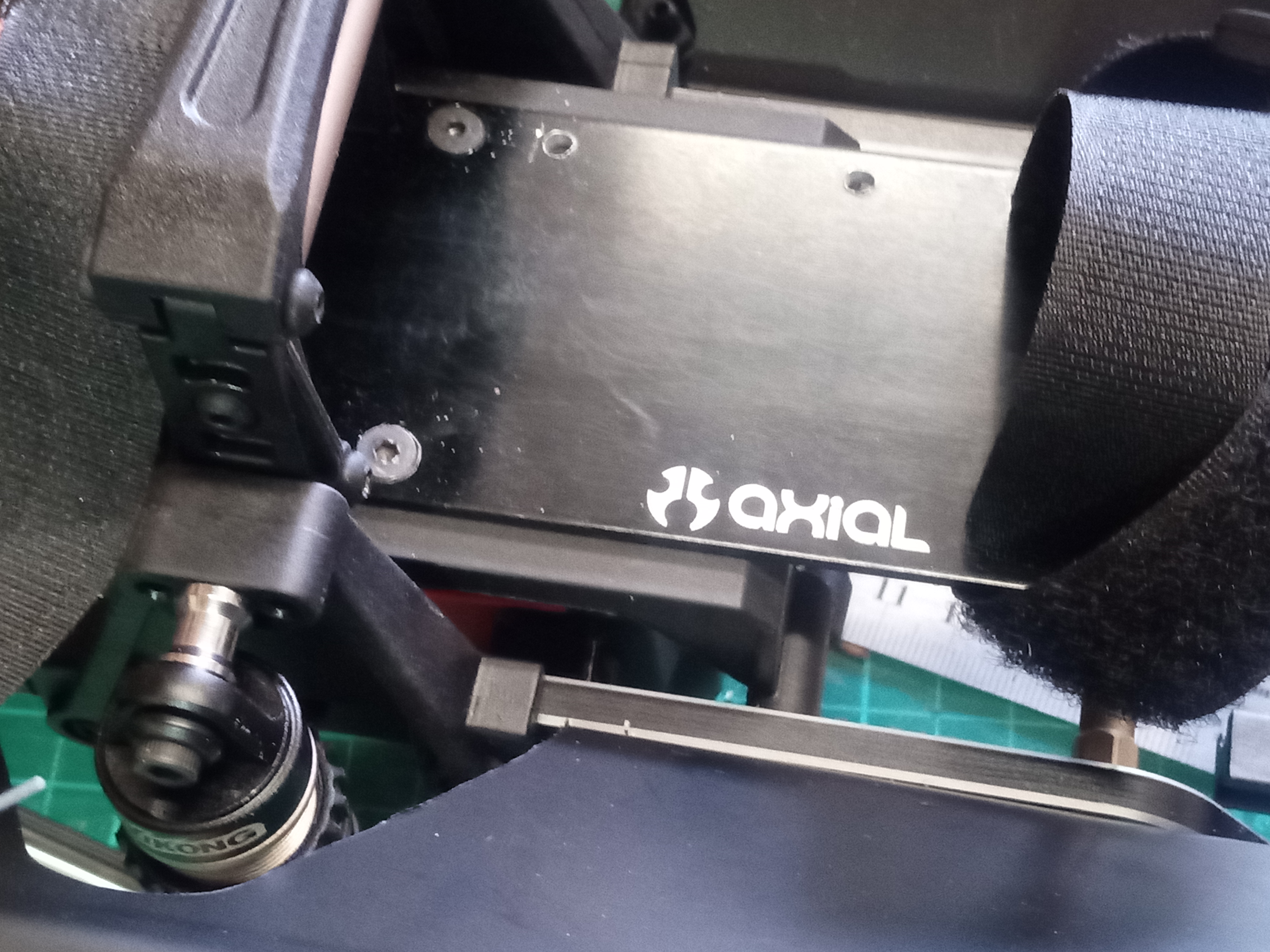

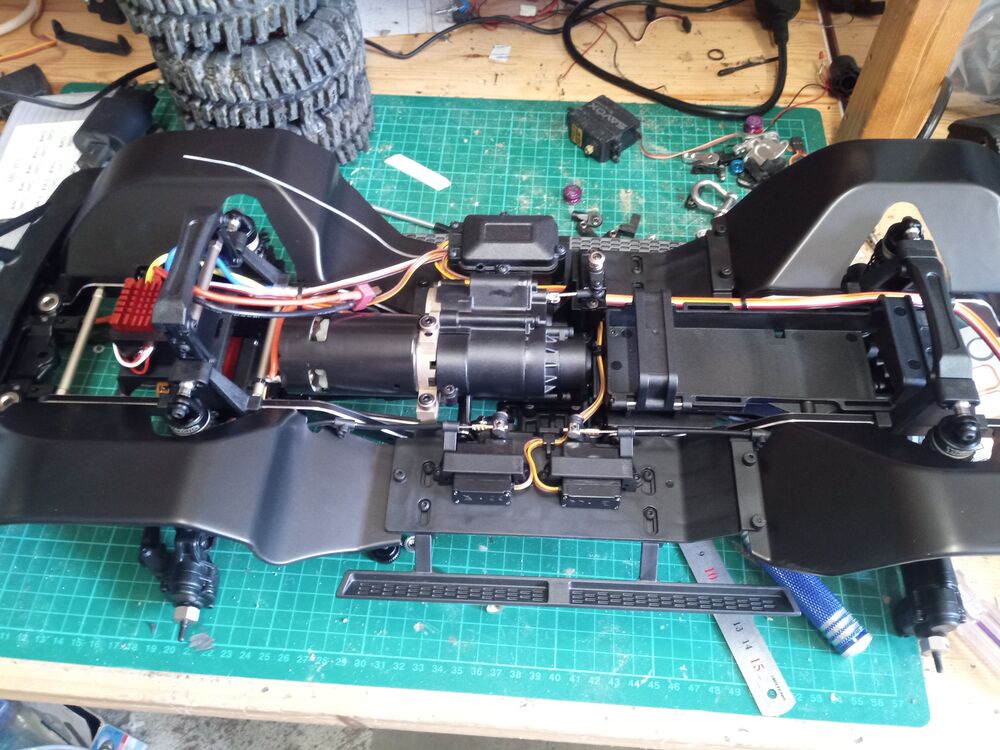

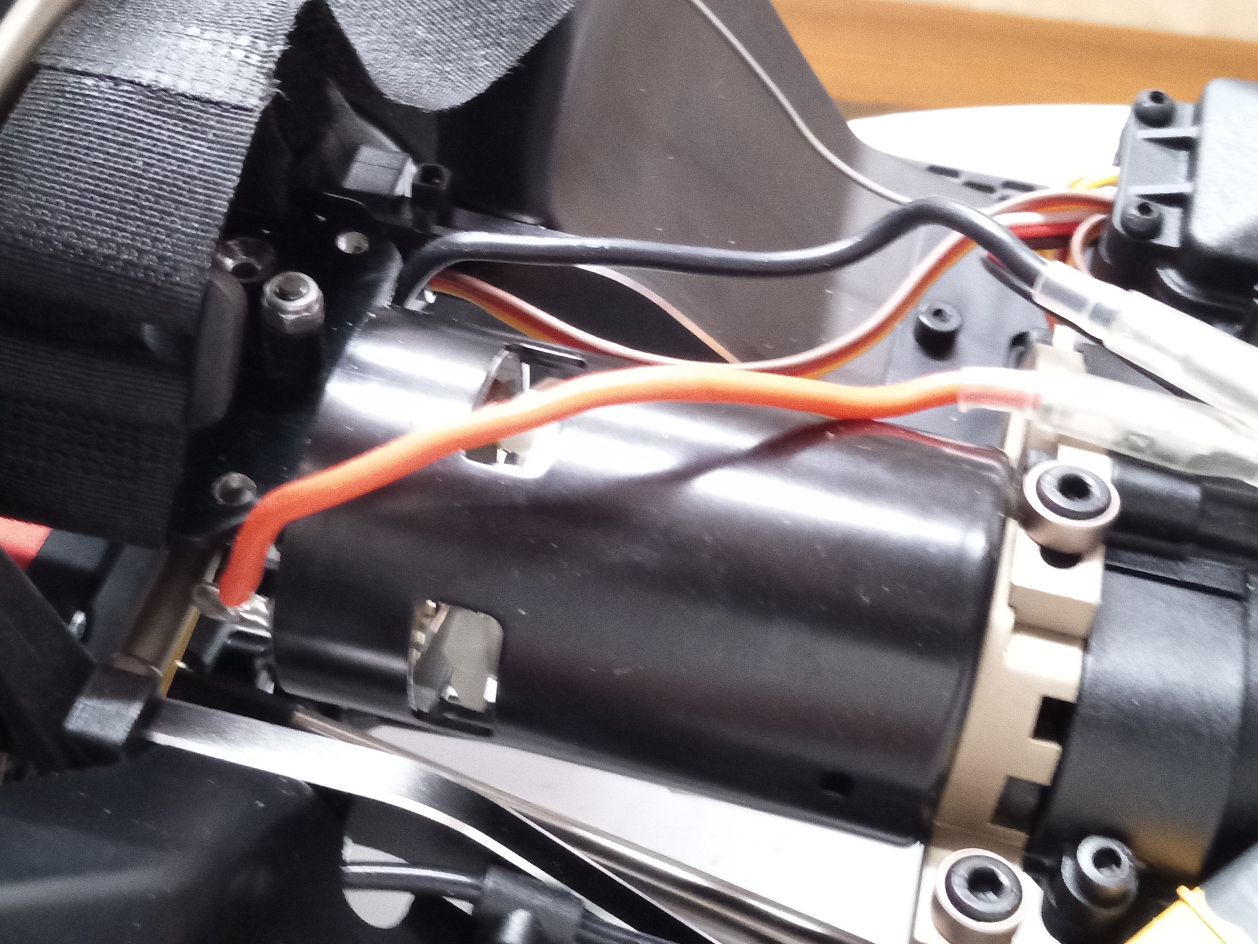

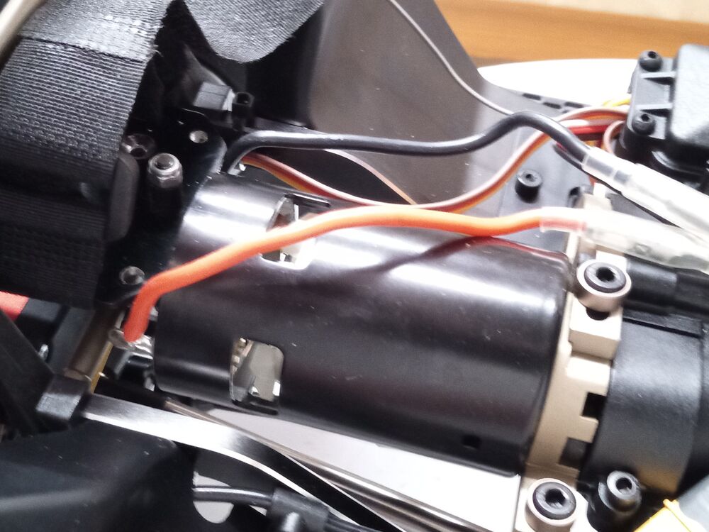

Vähän isompi motti kuin perus 540.
Komponenttien sijoittelu ihan perus settiä.
Taidan siirtää noparin tuonne akkutelineeseen ja viritän akun tohon noparin paikalle.

Kyl tos absiman geeniä on. Ja oisko toi nopari hobbywingin 880? Harjanopari joka kestää 4s, moottori 775 ehkä, käämistä en osaa sanoa

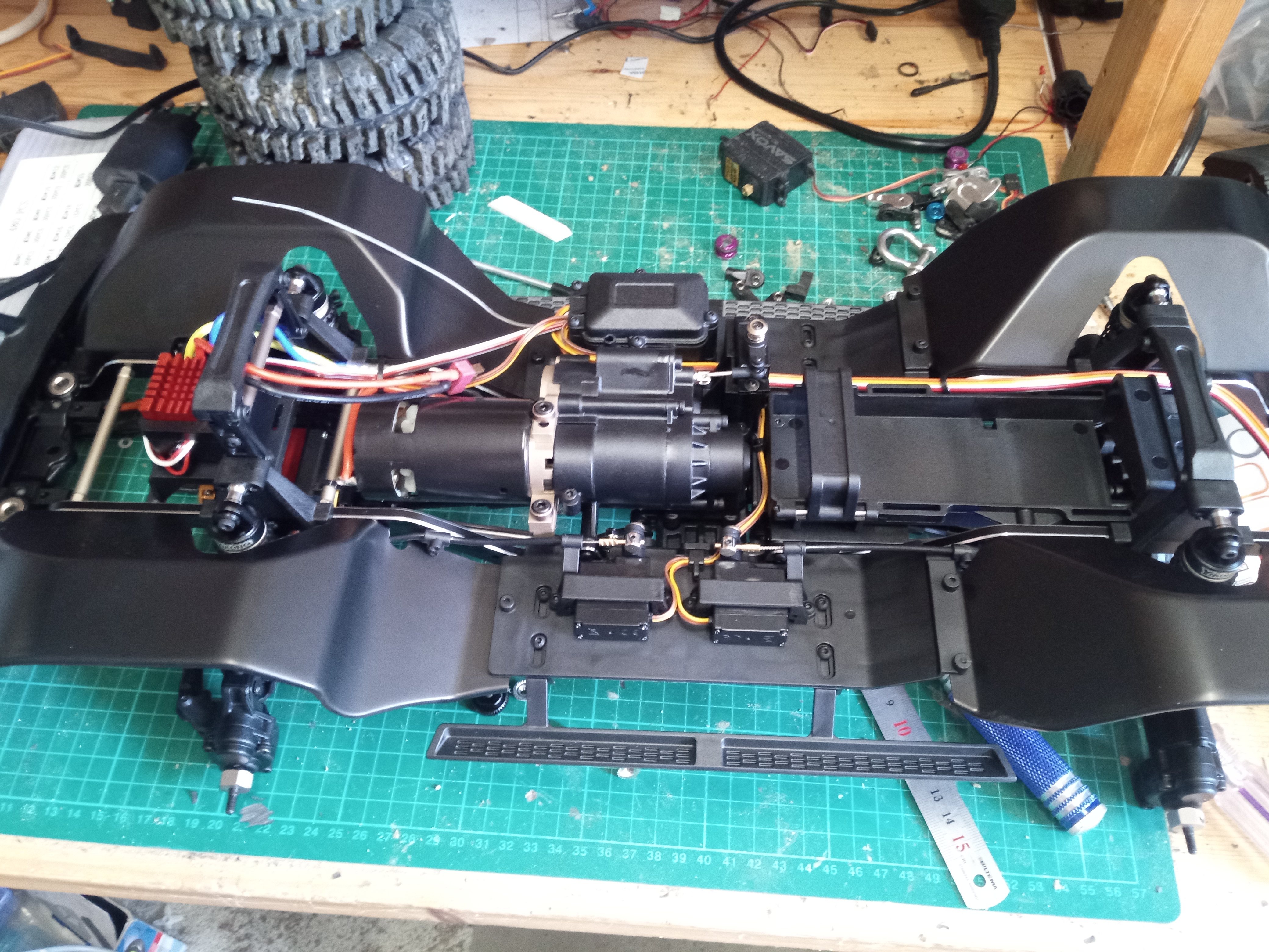

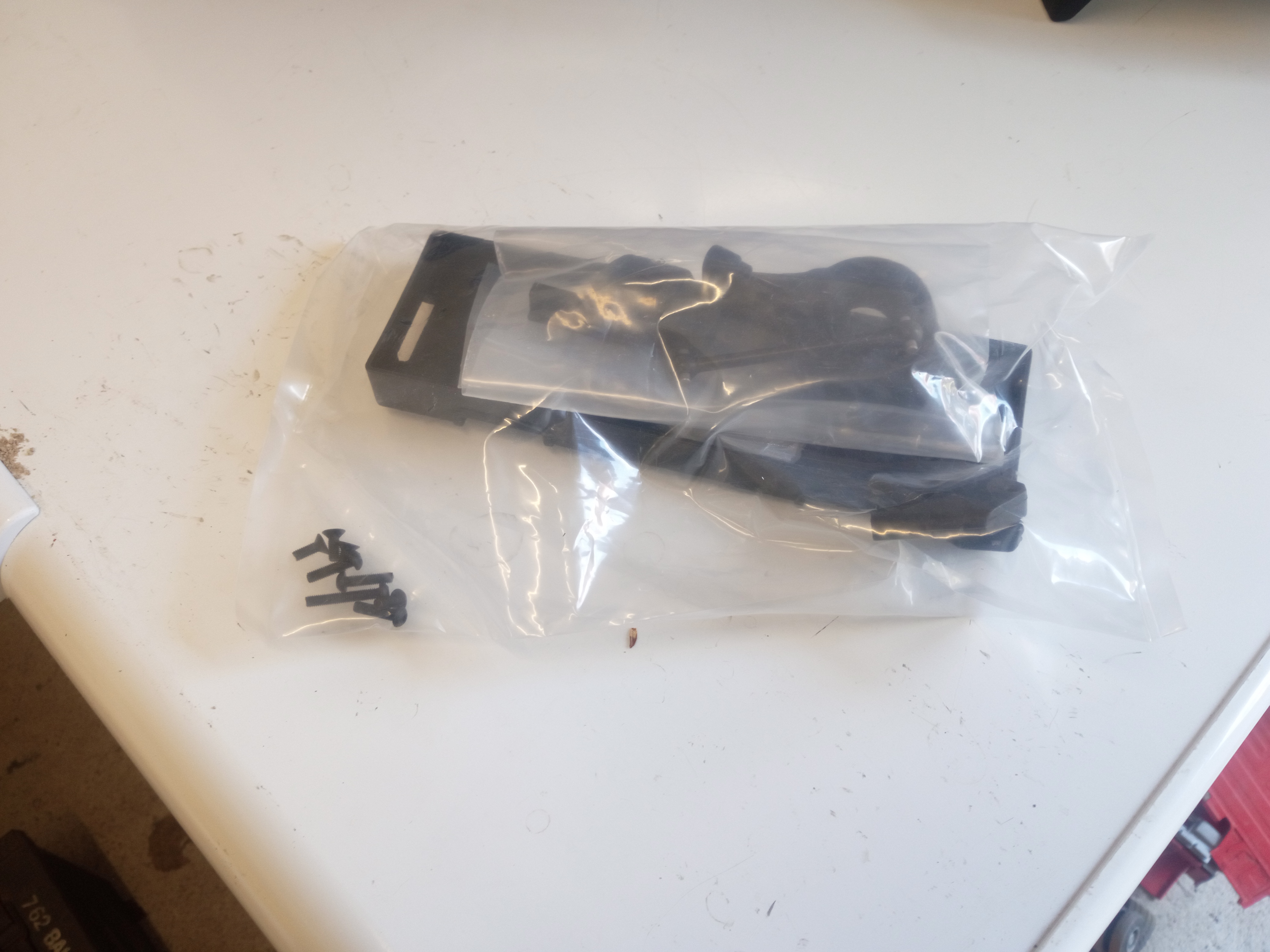

Vähän pitää olla axial osia.

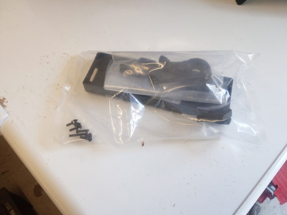

Mukanahan tässä tulee V2 upgrade osat. Näillä saisi moottorin etuakselin yläpuolelle ja samalla servo siirtyisi runkoon. Akku siirtyisi vanhalle moottorin paikalle poikittain.
Muuten ihan hyvä, mutta servo rungossa ilman panhardia on vähän kökkö systeemi eikä oikein toimi. Joten jään odottelemaan V3 upgrade kitin tuloa Eurooppaan. Siinä tulee panhard ja kokonaan uusi vaihteisto, jossa etu- ja takajordaanit pyörii eri suuntiin ja tiheämmät välit.

Noparisäätöjä vaille vielä.
Kaaria pitää avartaa ja puskurista napsia pikkasen pois. Täytyy eka vähän kokeilla miten pahasti ottaa kiinni.

Tuo vaihteisto toimii varmaan tuossa isommassa skaalassa paremmin. Sherpa Pro:ssa aiheutti hieman kirosanoja kun tuo 775 motti ei meinaa tulla tuolta mitenkäänpäin pois ja otti vielä kaiken hyvän lisäksi servoon kiinni alasjoustossa :D Noh, ei kai sitä kaikkia juttuja ehdi tarkastaa kun auto pusketaan linjalta ulos
Re: Orc Nob

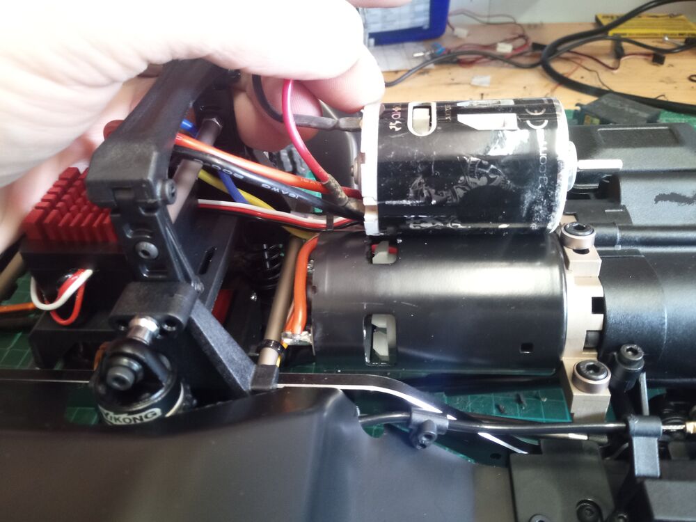

Ei osu tässä ei.
Jos olen oikein ymmärtänyt niin kuvan kaksi iso kuusiokoloa pitäisi vapauttaa moottoripukki.
Toisaalta taisin tehdä asiat itselleni vaikeiksi, kun tökkäsin tuon akkutelineen tuohon.

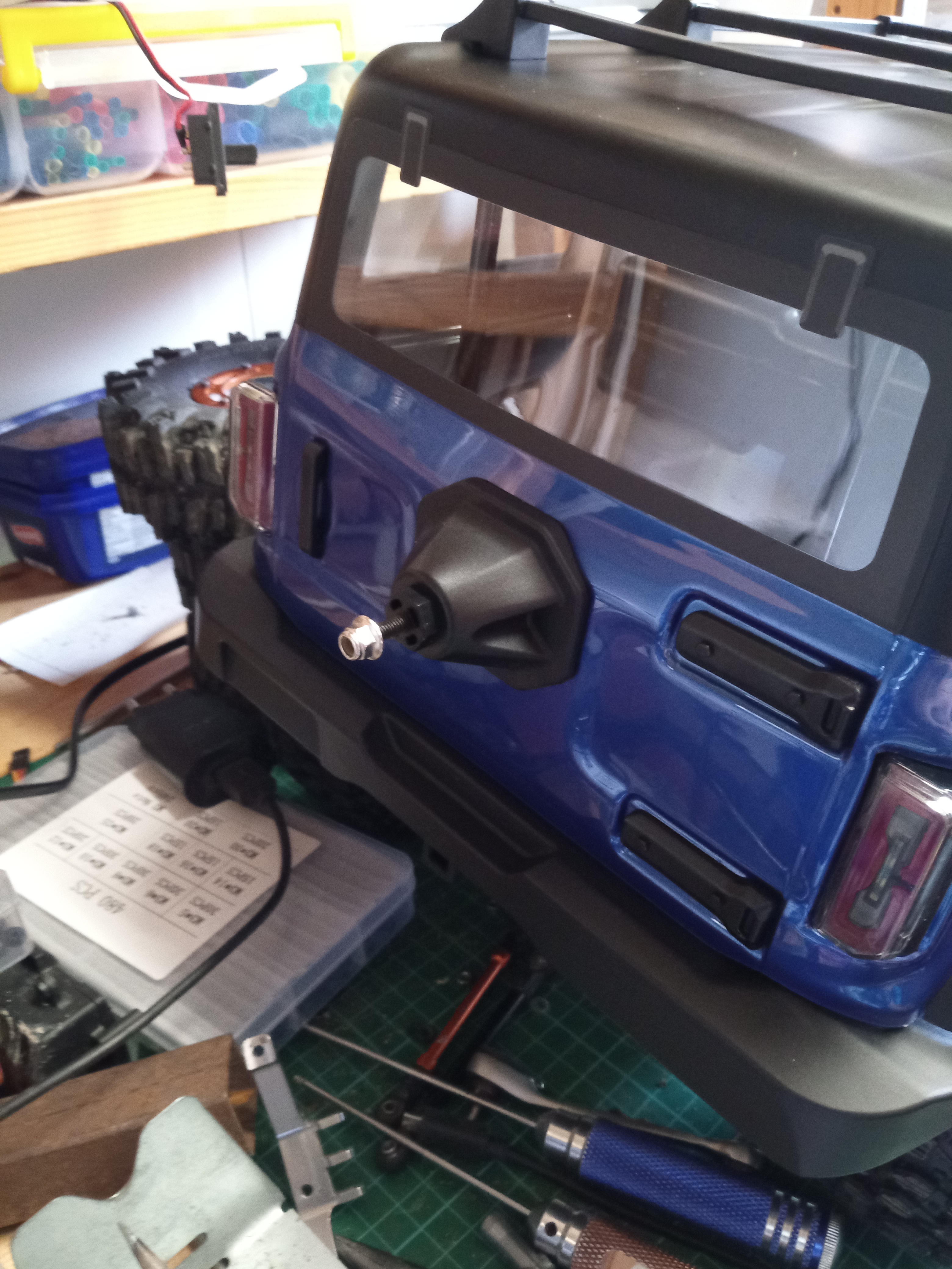

Koska tämä ei ole lisensoitu niin...
Vähän toivoin että tarra olisi tullut mukana, kuten joillakuilla on tullut. Tai sitten se on absima juttu.

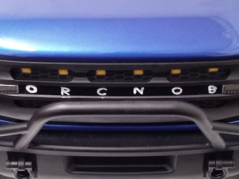

Eikö tuosta saisi PORN CO kun vähän beetä pienentää ja pistää järjestyksen uusiksi.🤭
Re: Orc Nob

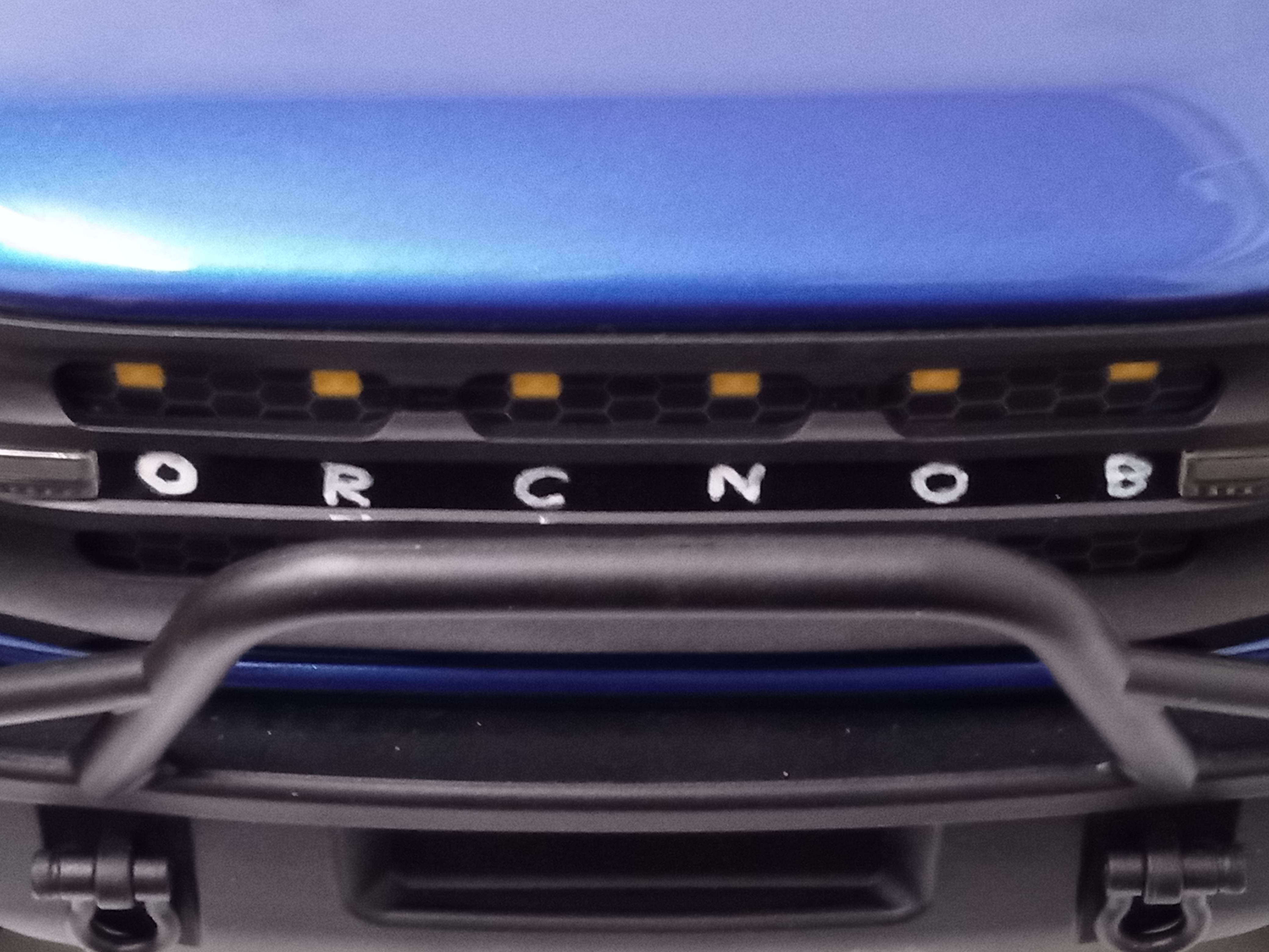

Saishan siitä vaikka mitä, mutta tosta tykkään ite. Dorf Orc Nob.
Kele pitääpä vaihtaa otsikko.

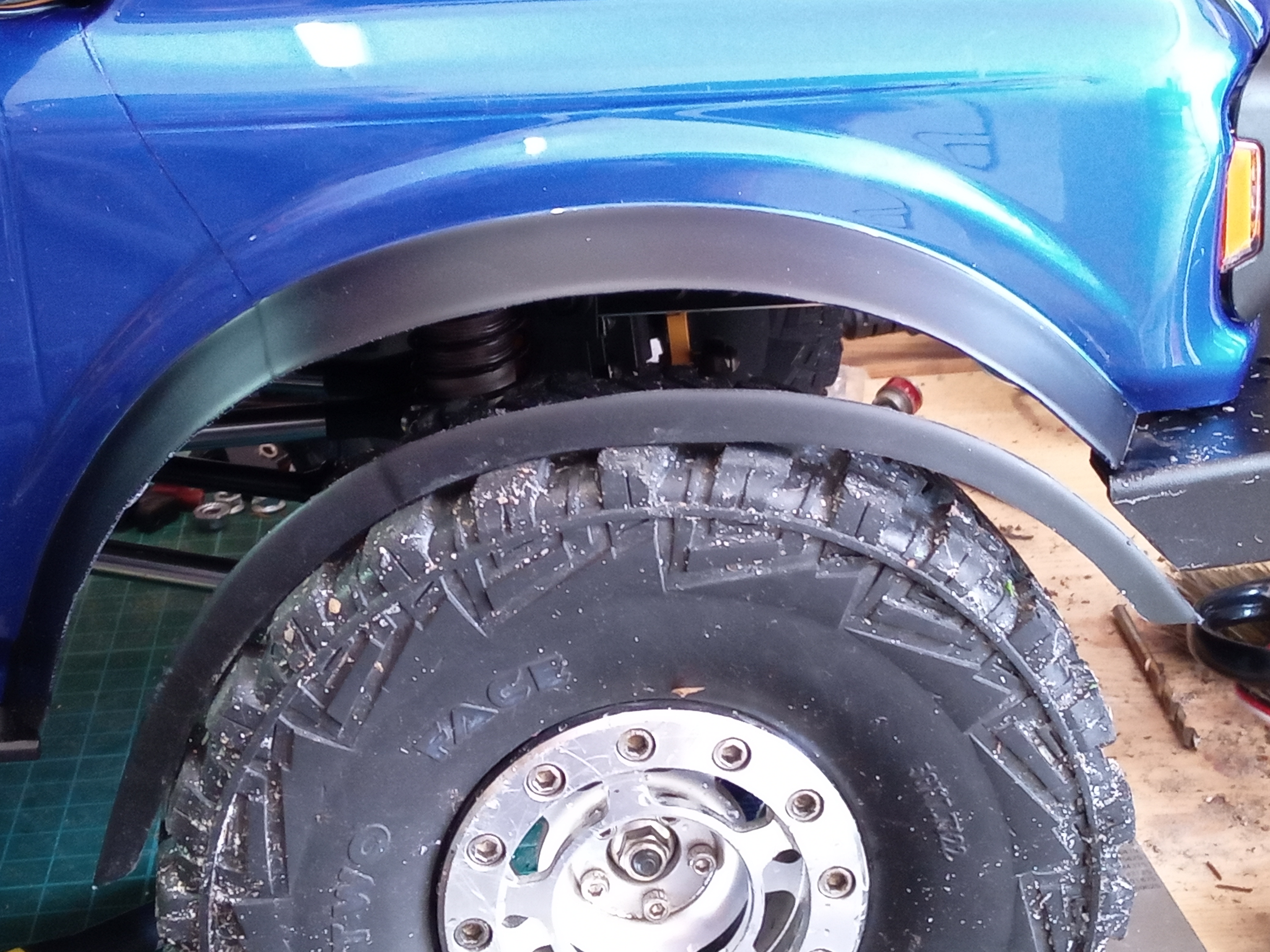

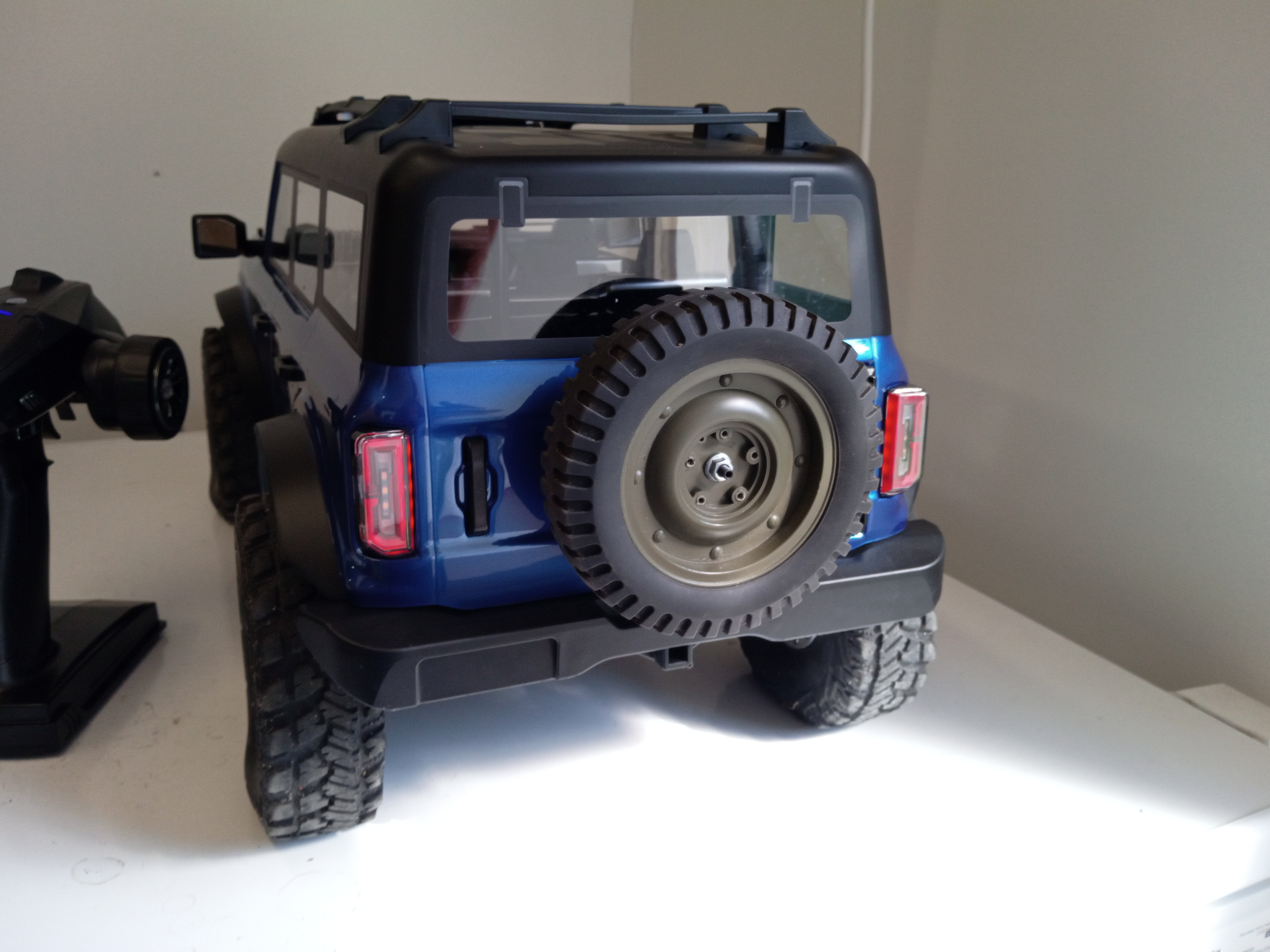

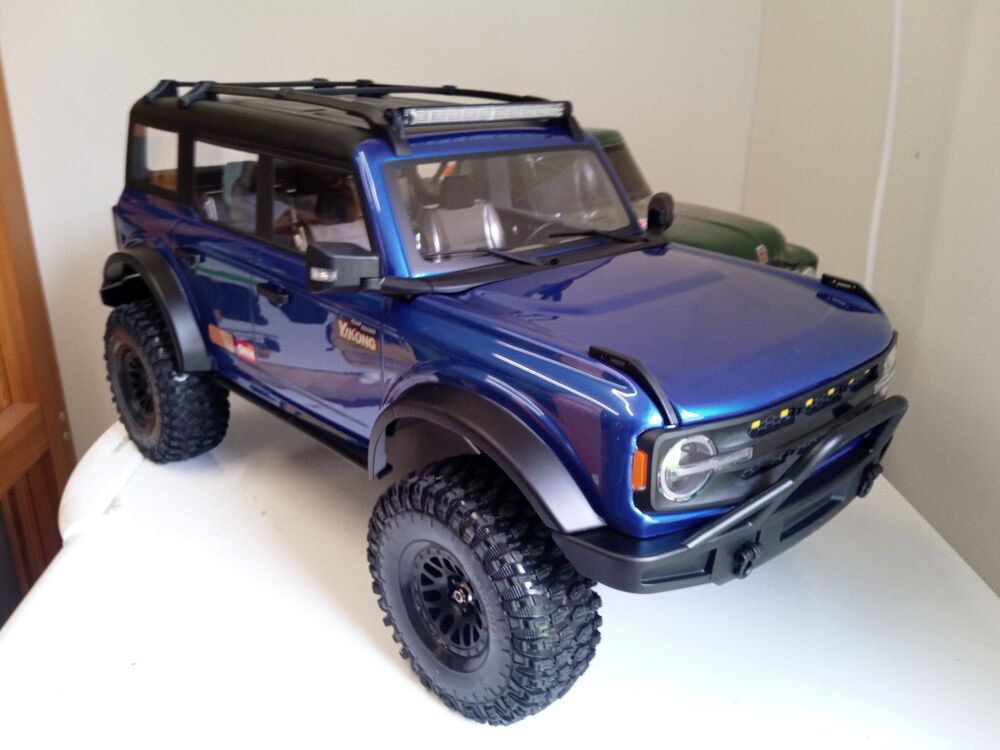

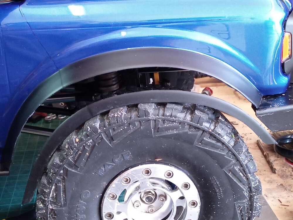

Noparia säädelty ja ensi metrit ajettu.
Levikkeiden reunoista sai heti veistää ylimääräiset pois.
Samalla siirsin etupuskinta eteenpäin, jottei rengas nappaa siihen kiinni. Takapuskuria piti veistää pikkuisen.

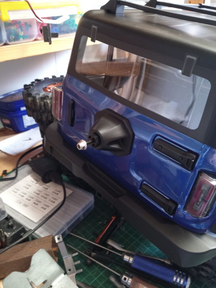

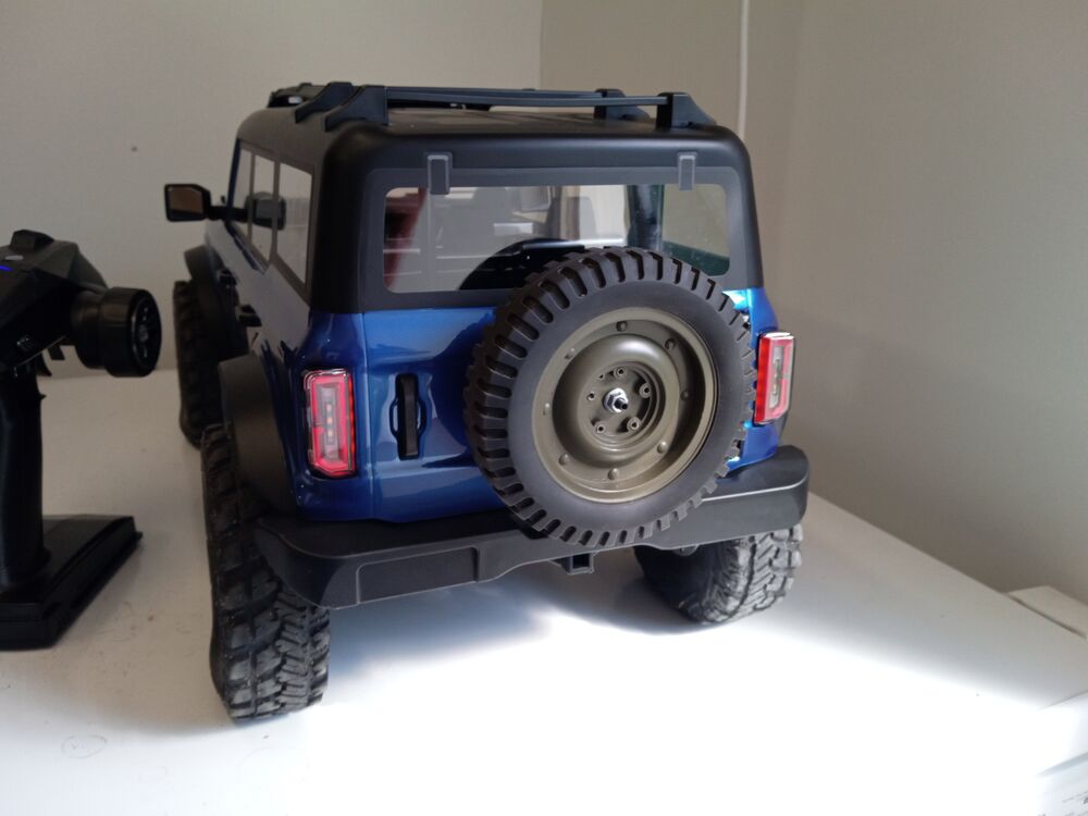

Spacesaver vararengas.

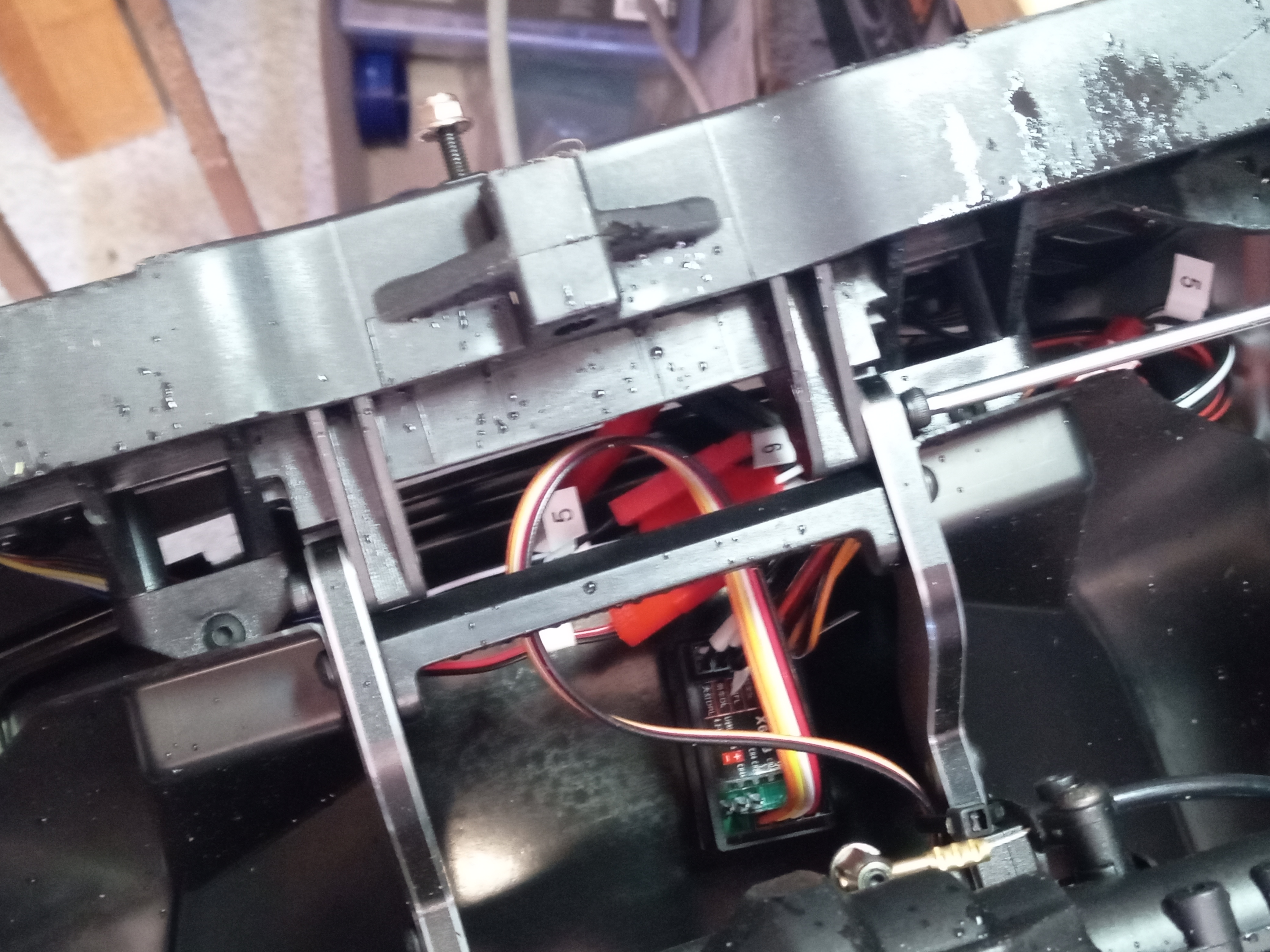

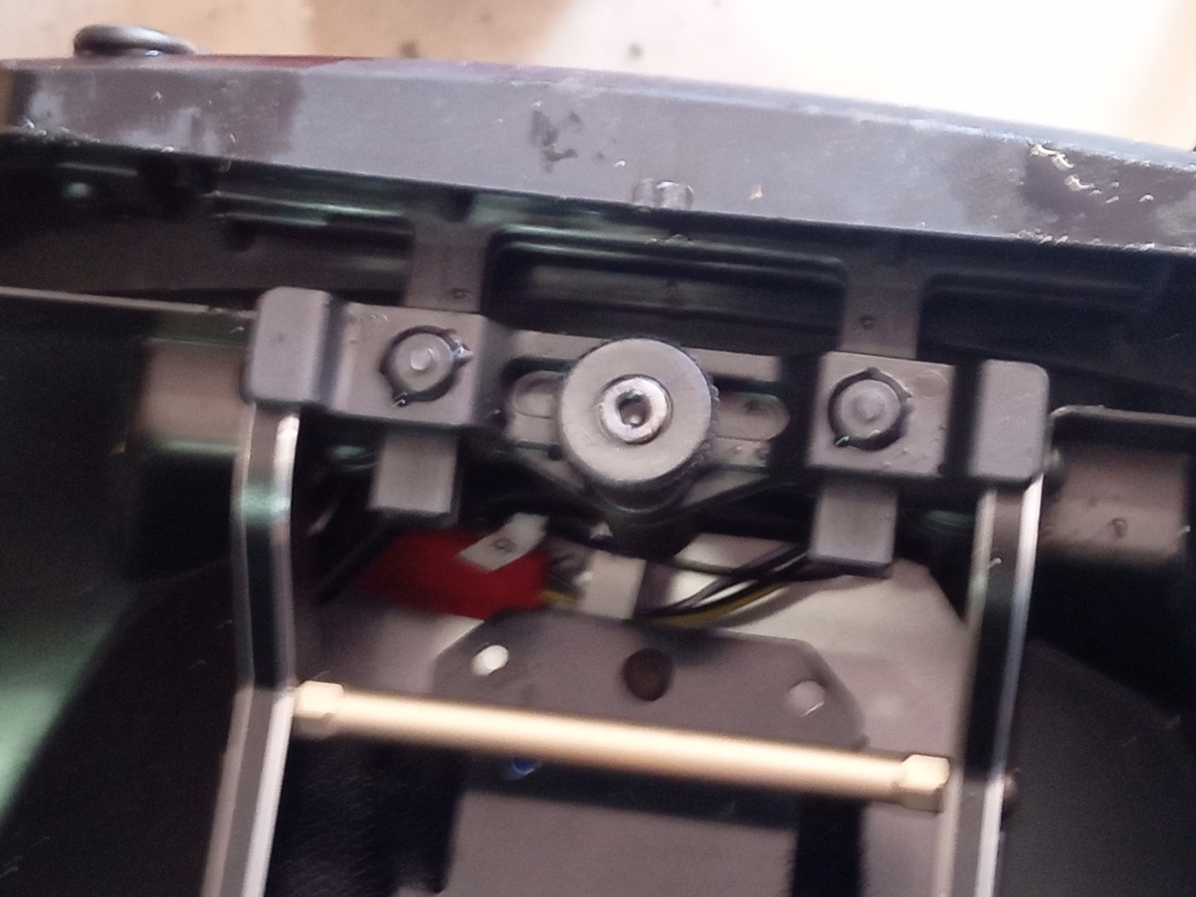

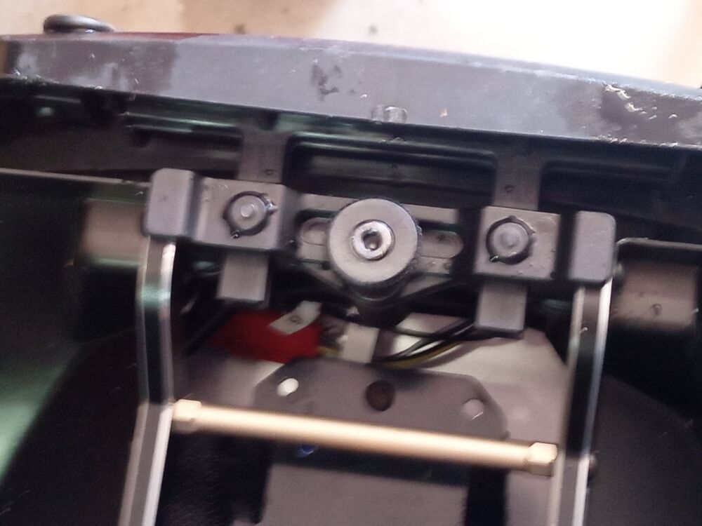

Täytyy sanoa, että tästä saa korin todella näppärästi irti.
Etupäässä sormiruuvi ja magneetit.
Takapäässä saranana toimii kaksi pulttia.

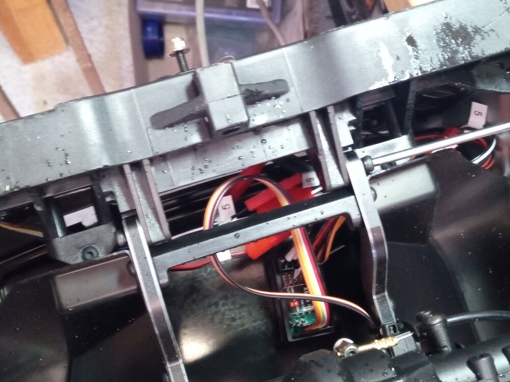

Kuvassa näkyy myös valojen ohjausyksikkö, joka on kiinni sisustan pohjassa. Yksi liitin irti ja kori ja runko saadaan erilleen.

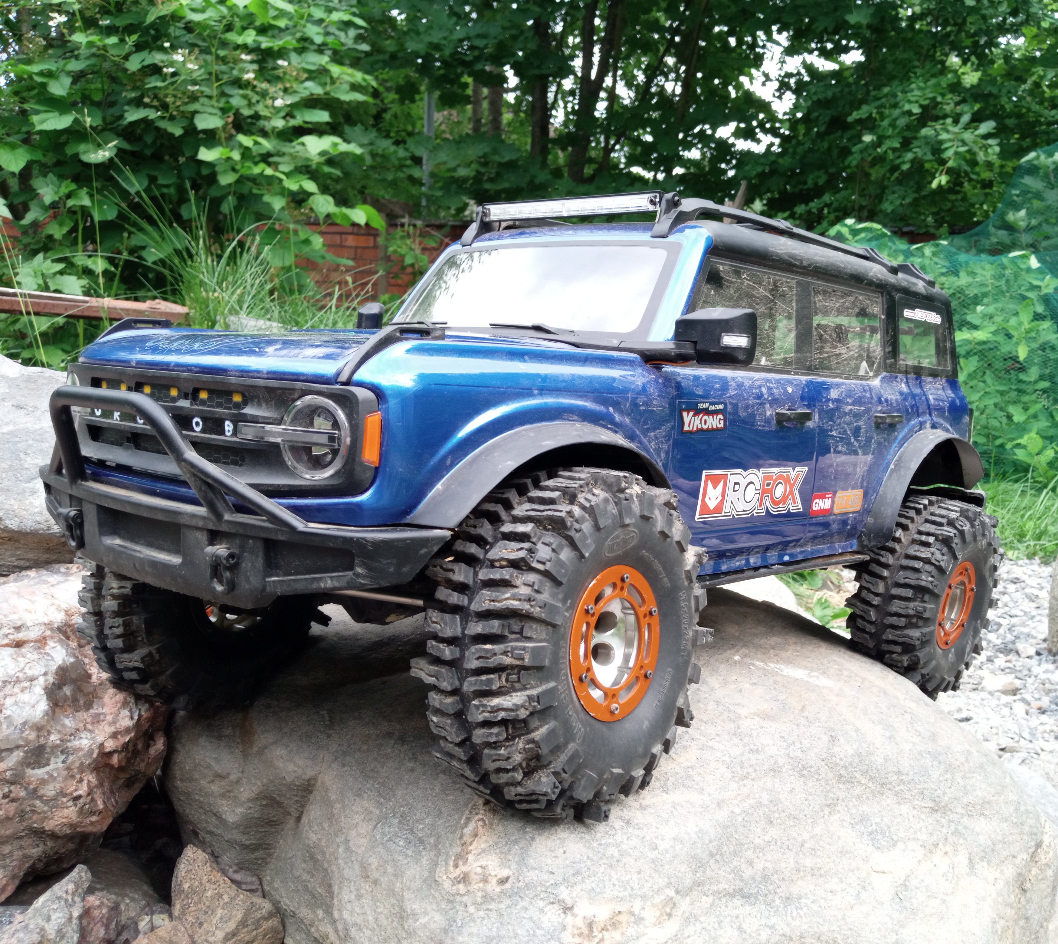

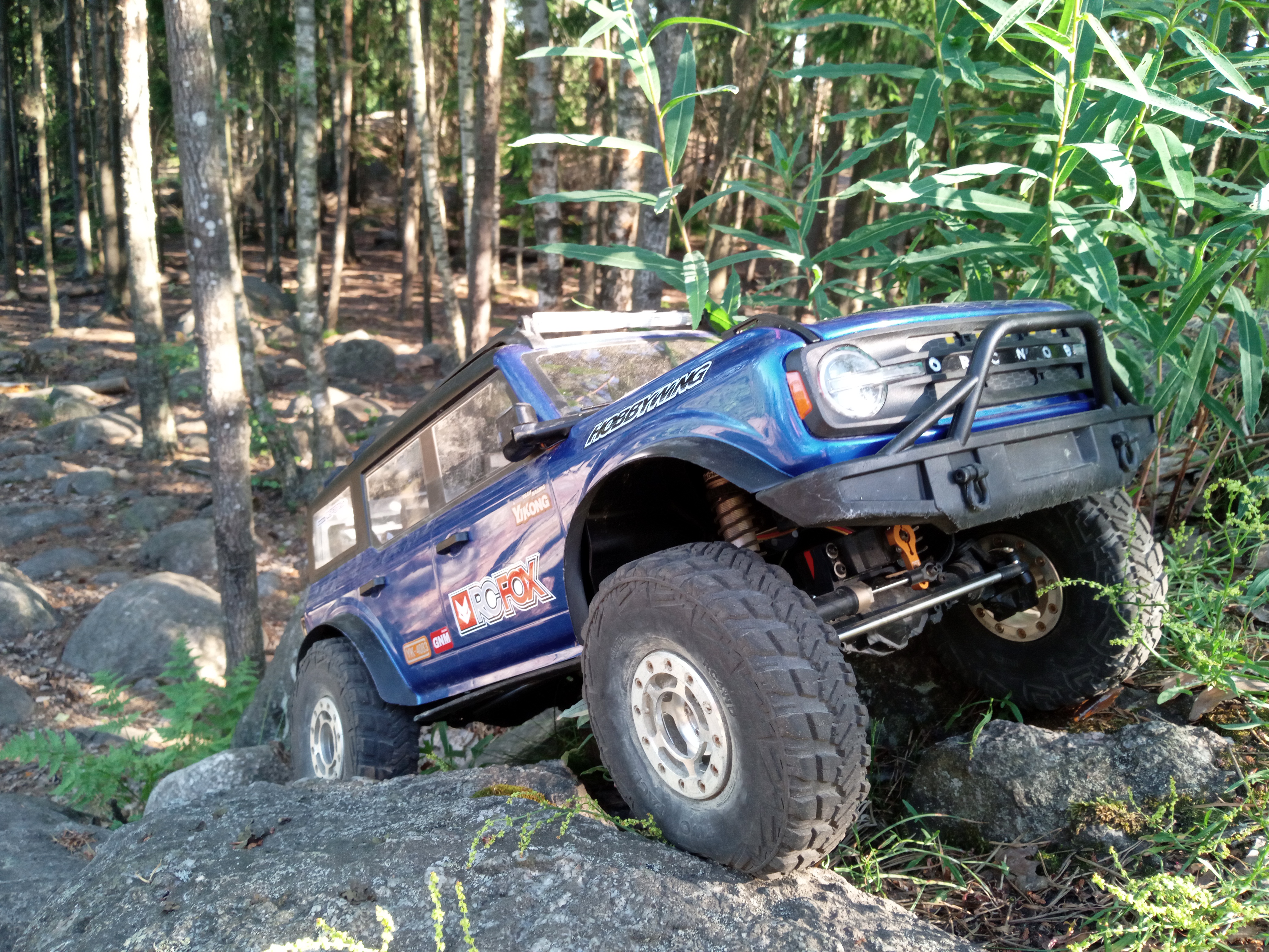

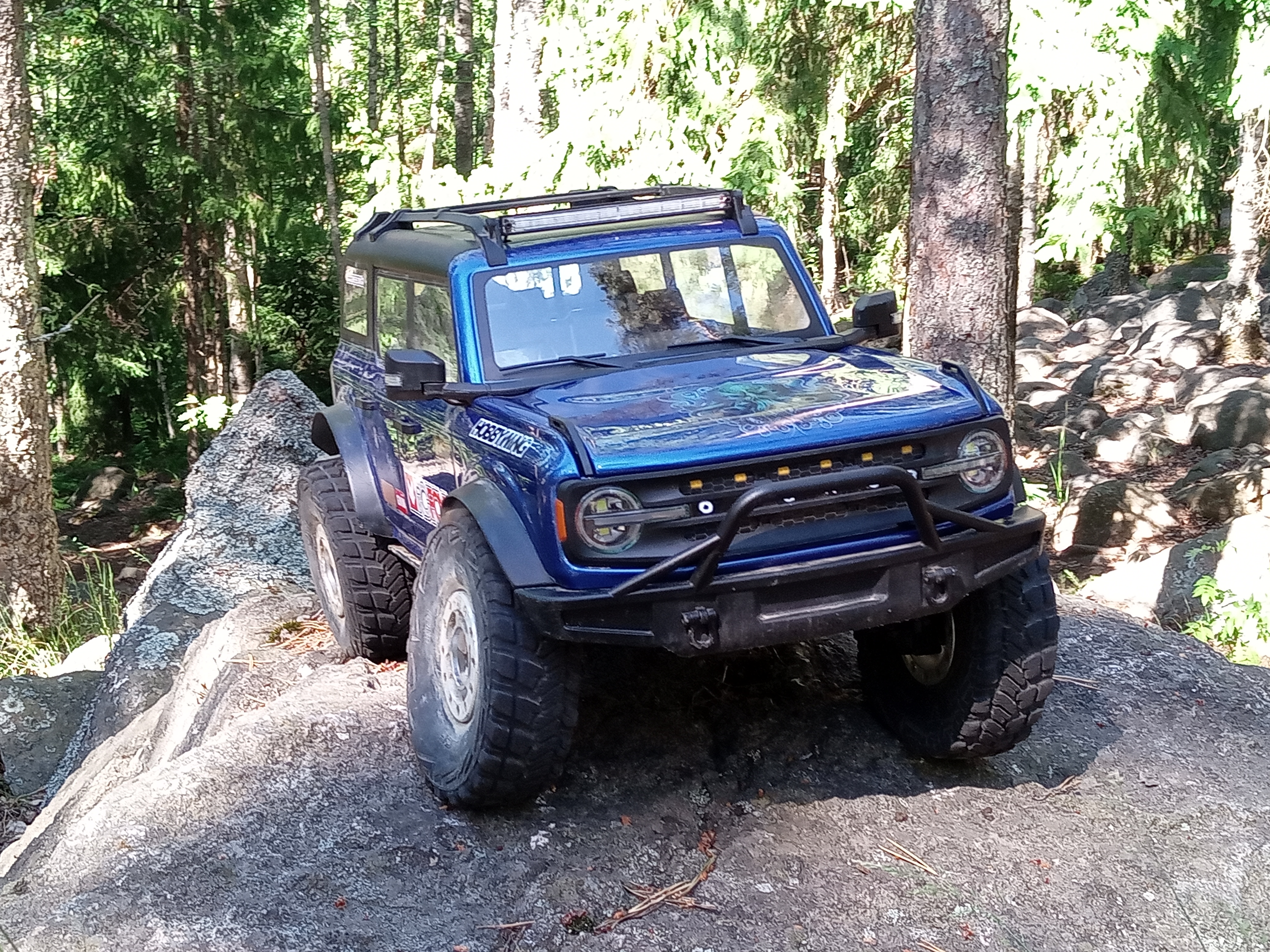

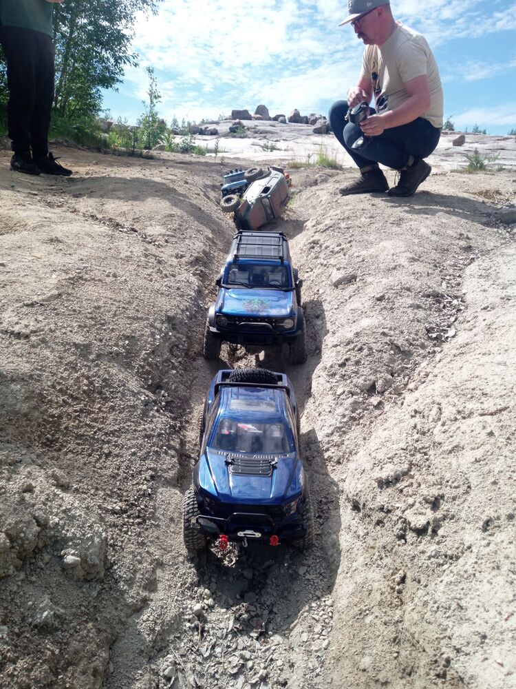

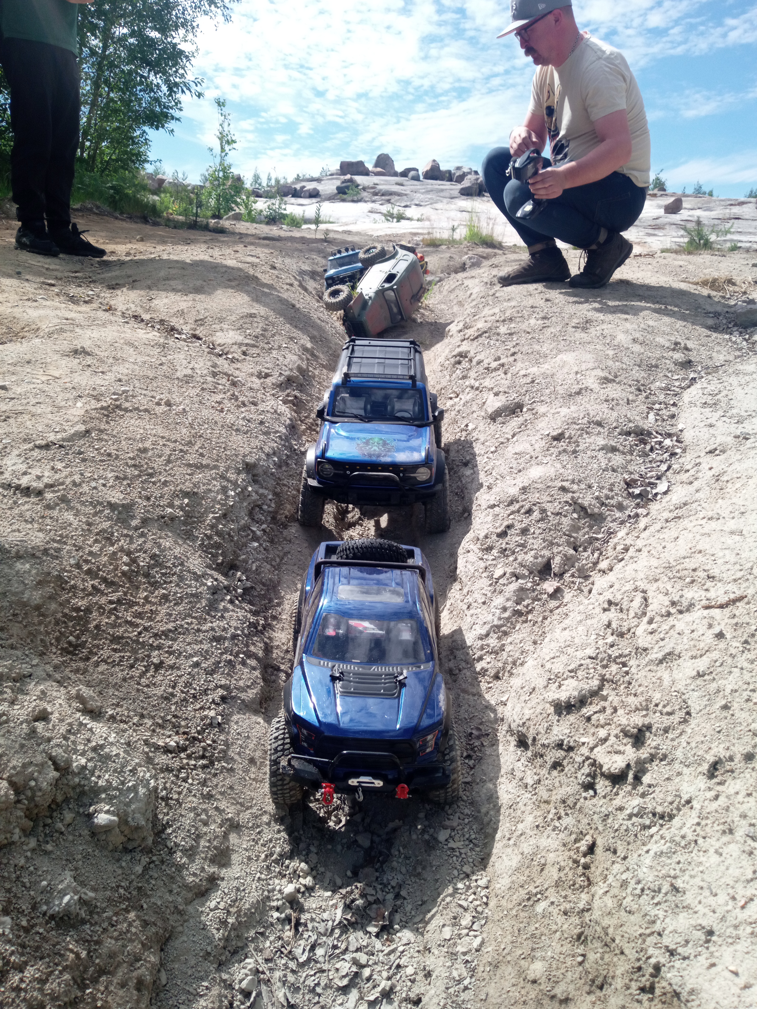

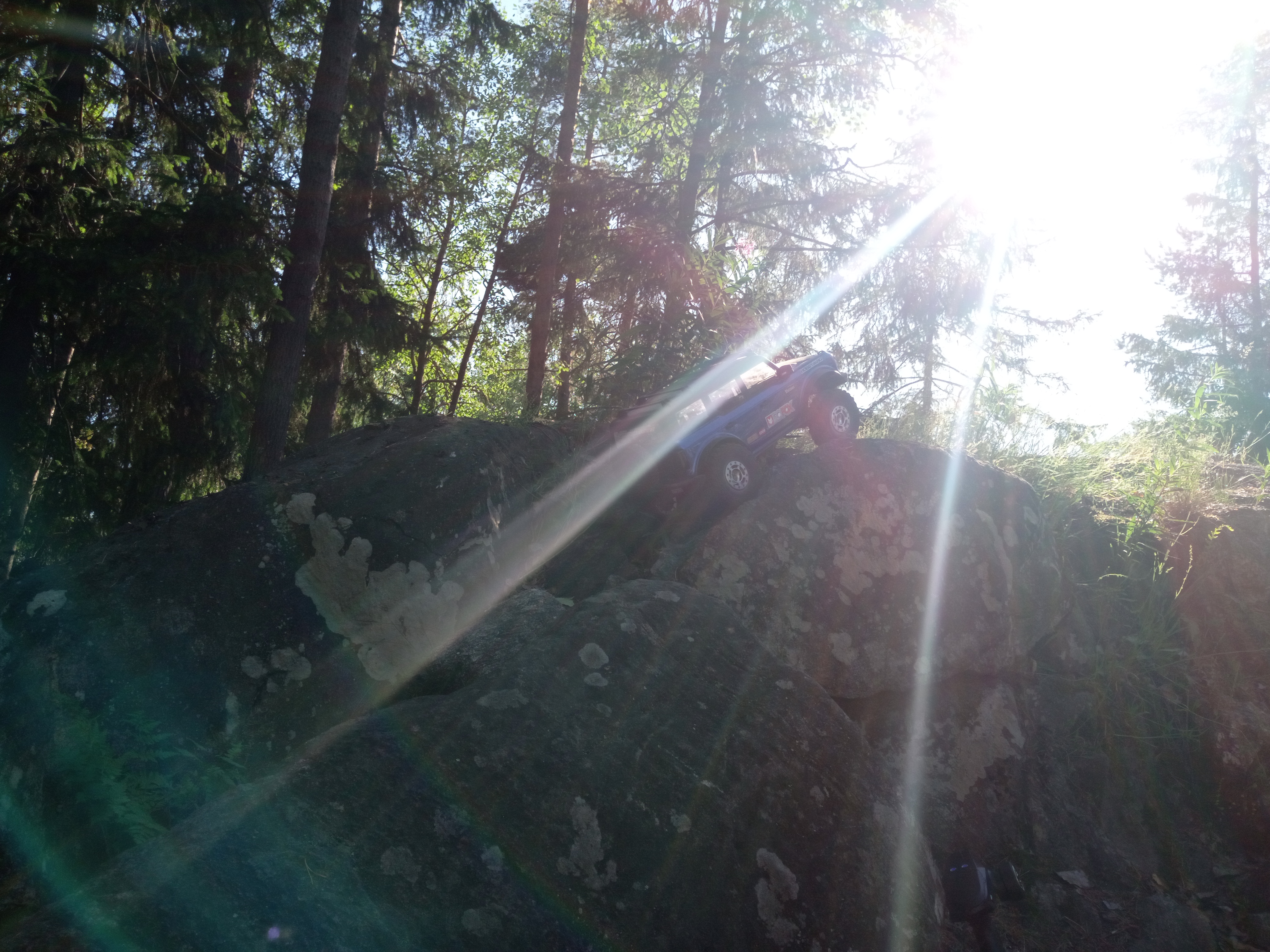

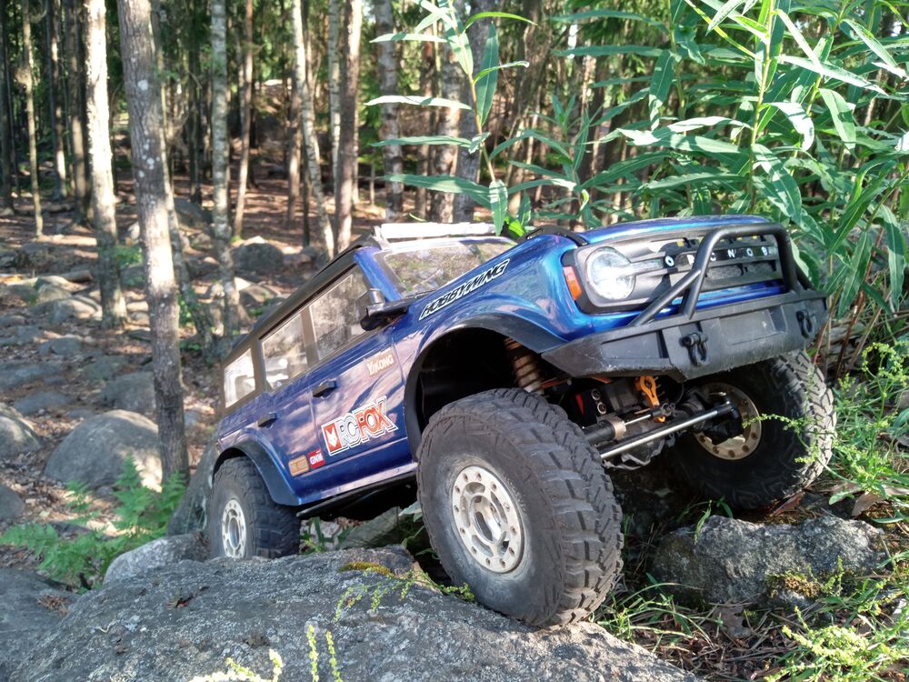

Tuli ajettua testiä Kulloossa. Ihan toimiva vekotin on.
EI ole krawleri, mutta hauska trail truck.
Pikku testiä varsinaisilla kumeilla, mutta noi vanteet levittää liikaa.

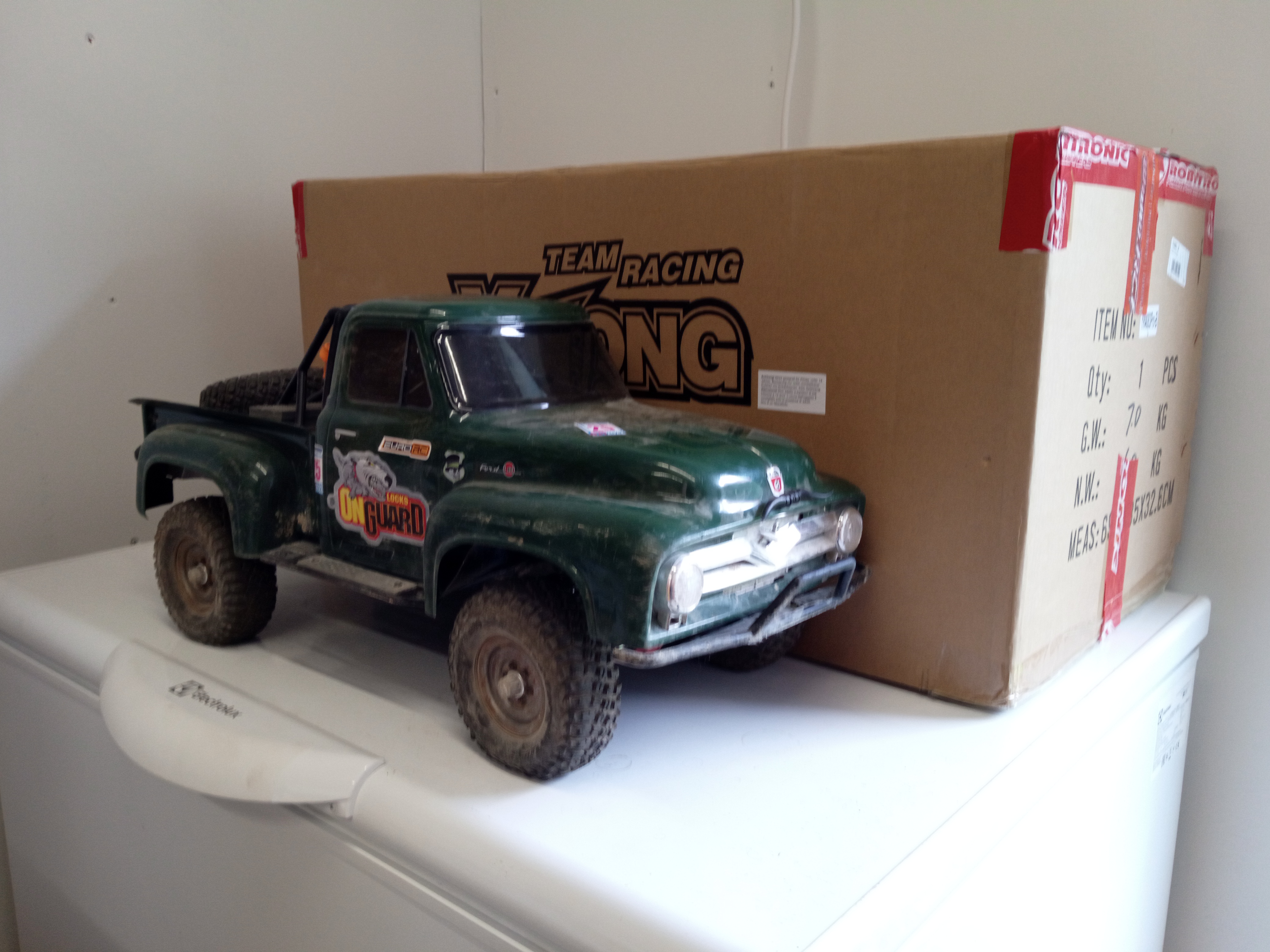

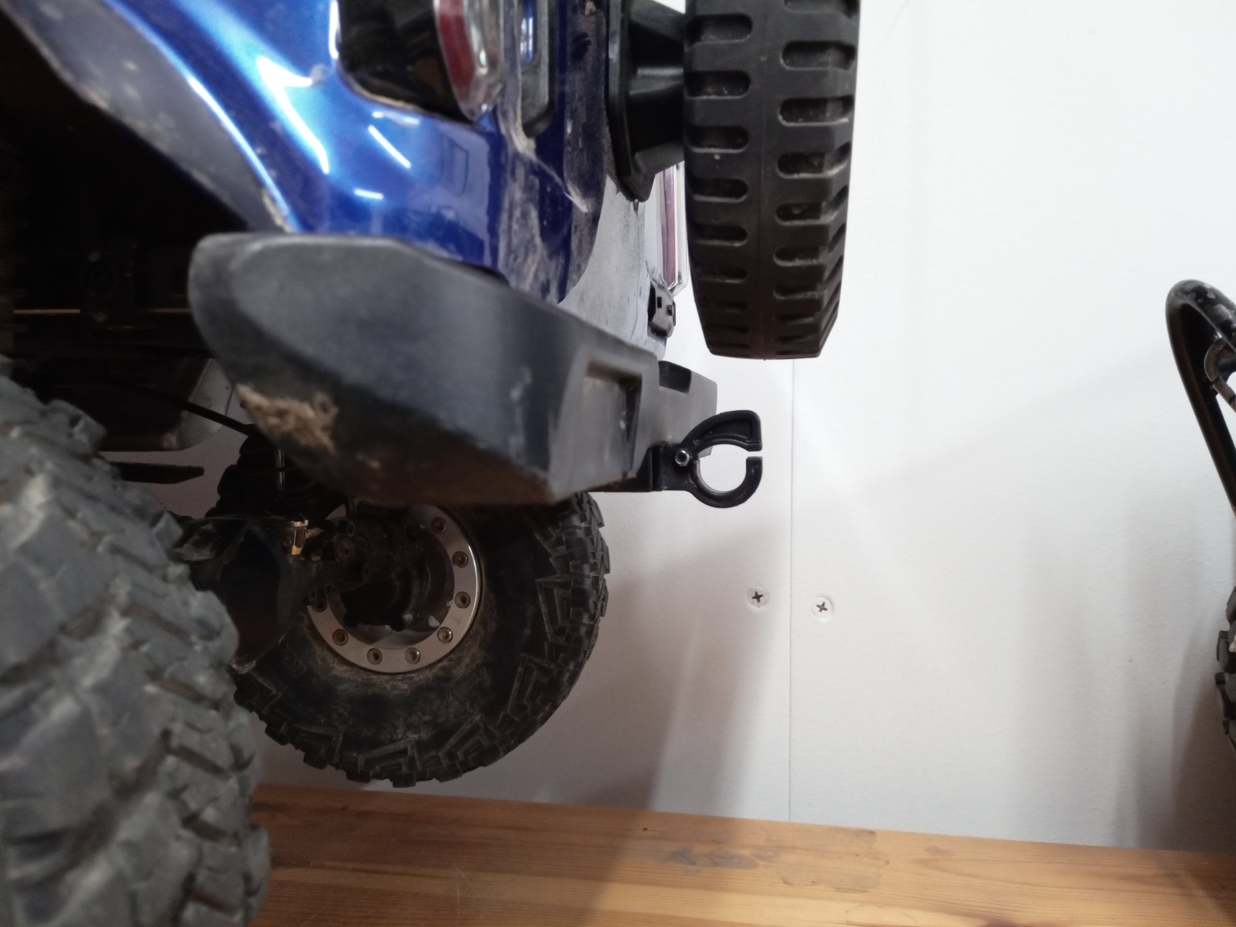

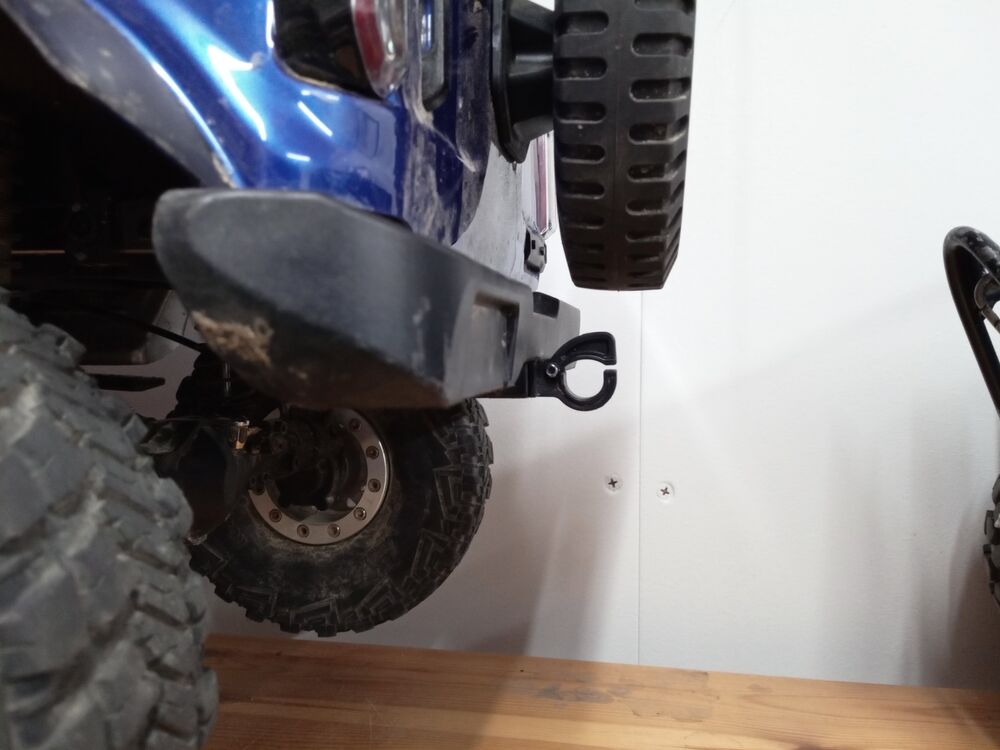

Muistin että Willyksessä oli vetokoukku ja päätin kokeilla josko se kävisi tähän.
Pientä viilausta vaati, mutta nyt on vetopiste takanakin.

Oletko ollut tyytyväinen? Näköjään Absiman Bronx on jo poistunut tuote, jota toki joissakin kaupoissa näkee ja esim. HFllä esittelymalli on vielä tarjolla.
Onko tuossa sama "tuska" renkaiden kanssa kuin esim. Sherpassa, eli normaalit vanteet ei sovi, jolloin tulee kait ylileveä?
Re: Dorf Orc Nob
Yhdellä sanalla: Kyllä.
Olen tykännyt tosi paljon.
Tässä on samat portaaliboxit kuin sherpassa. Koska tässä on 2.2 vanteet, niin ei ole vastaavaa ongelmaa. Sherpassahan on sisäreunasta vanteet 2.2 ja ulkoreunasta 1.9.
