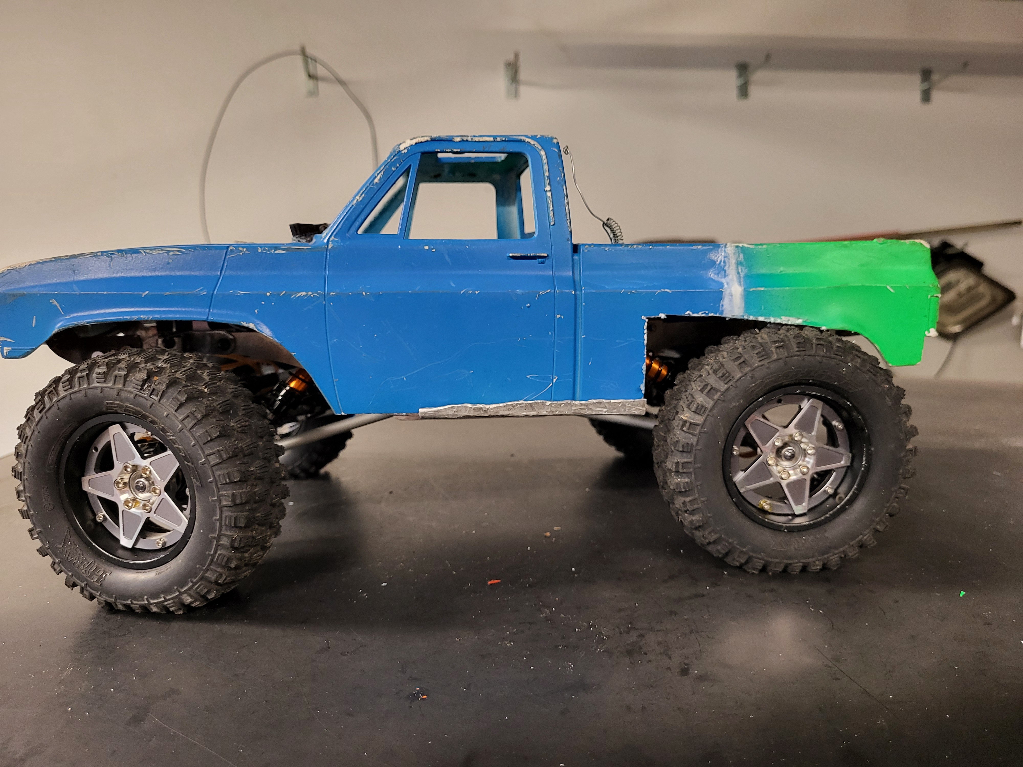

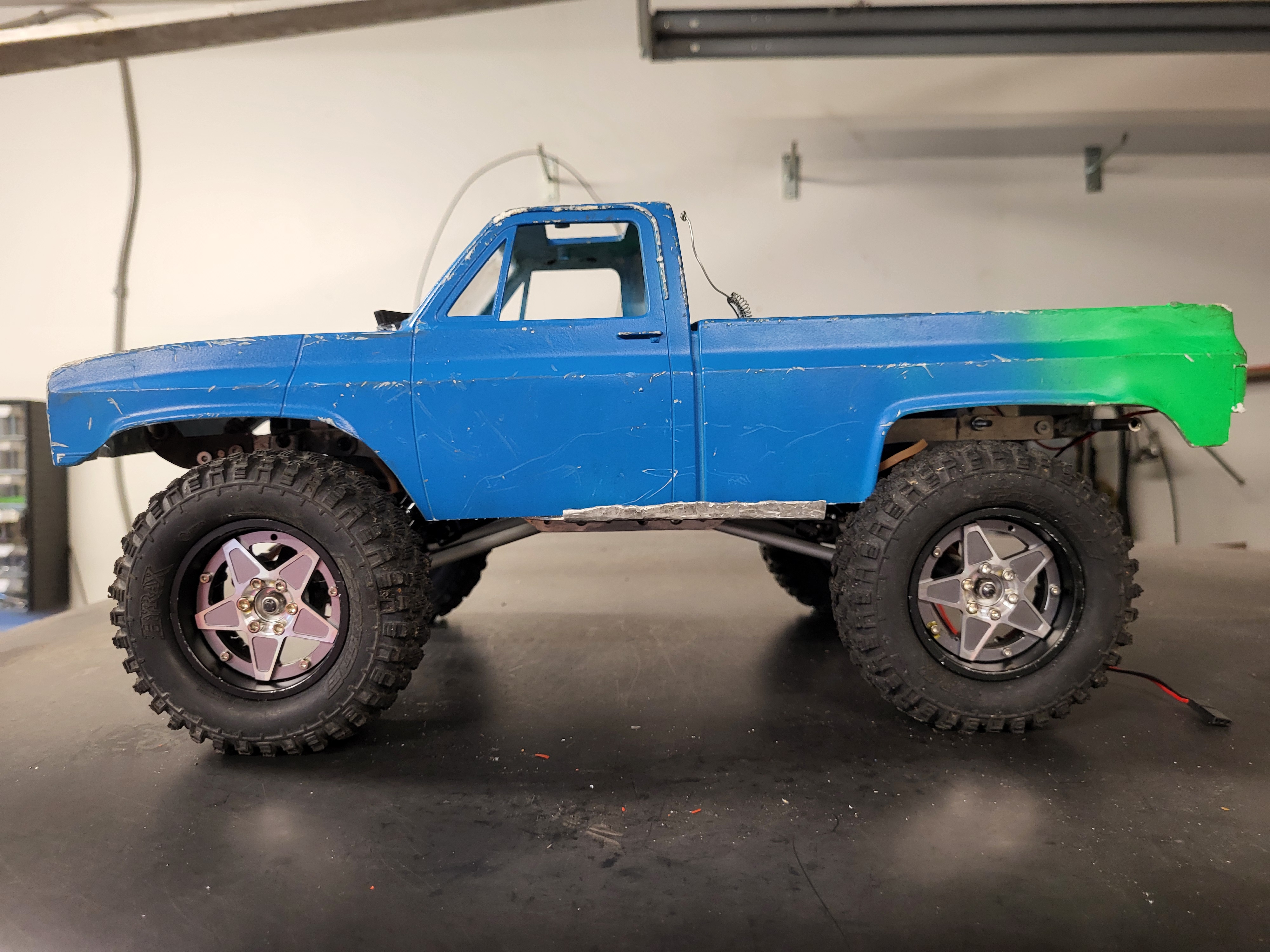

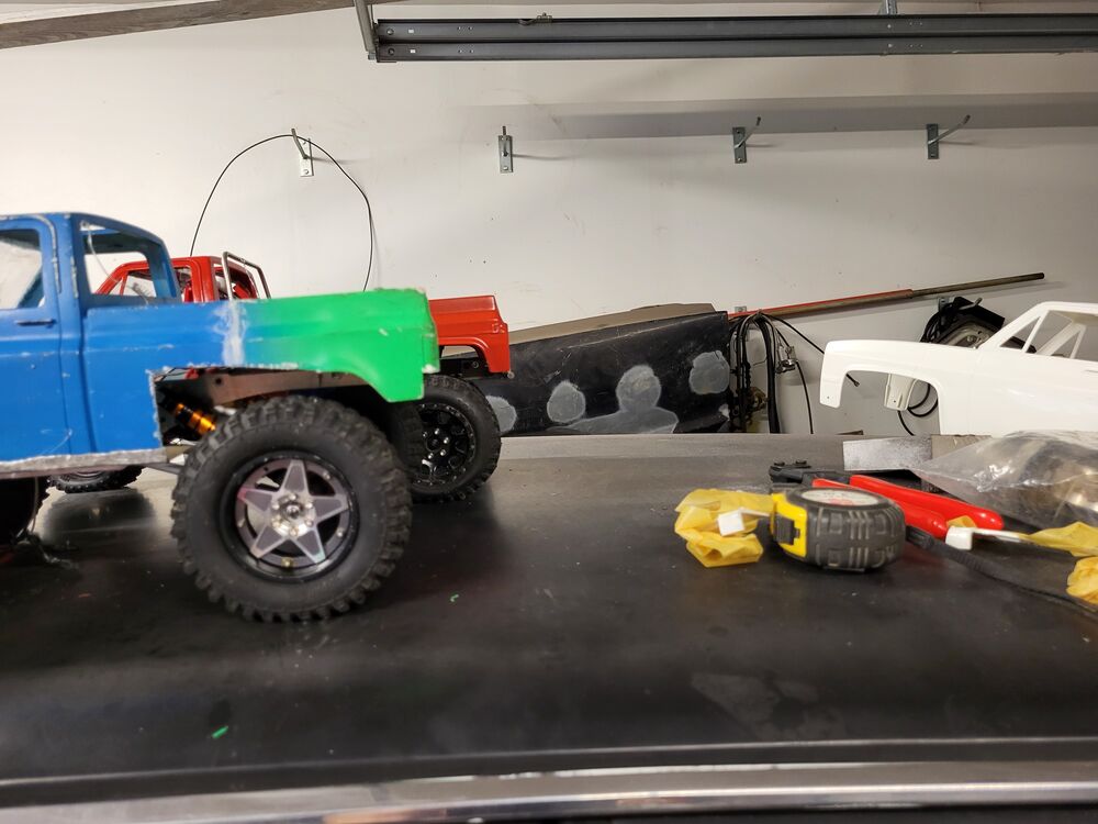

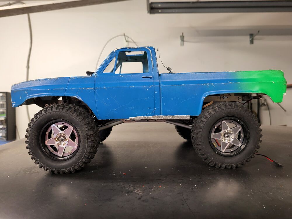

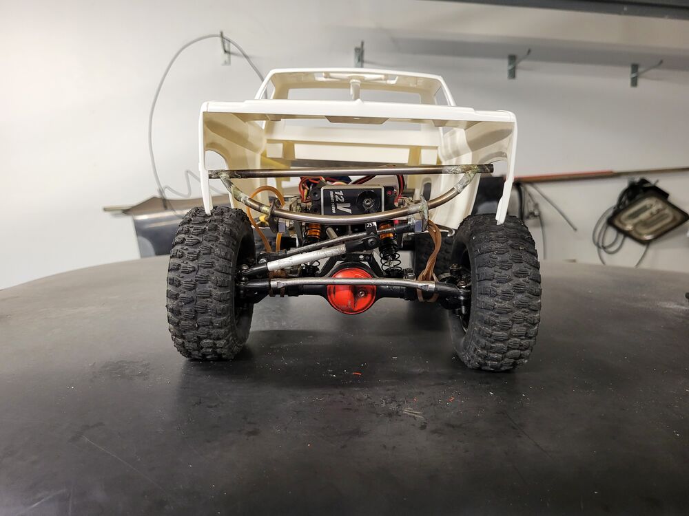

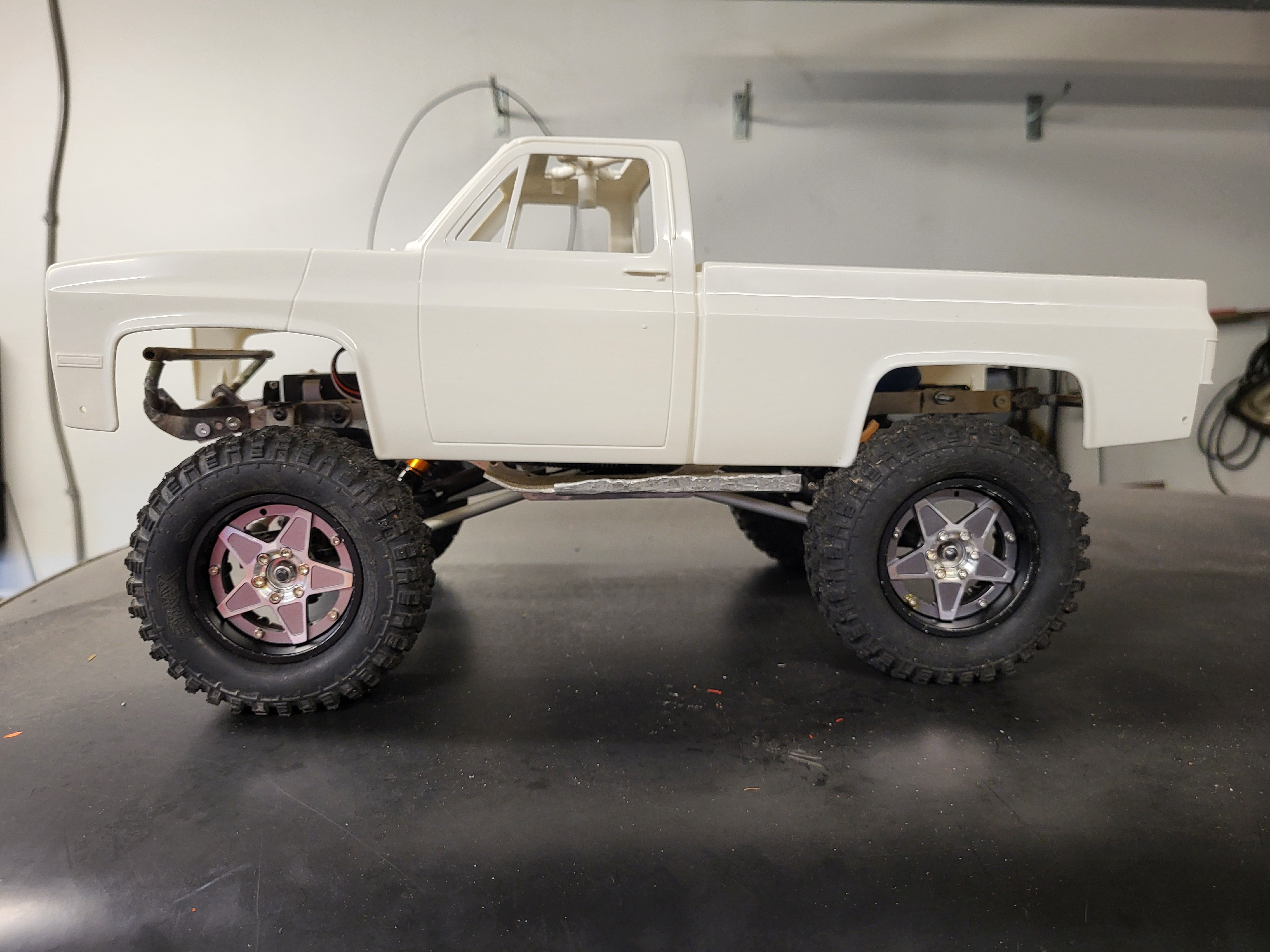

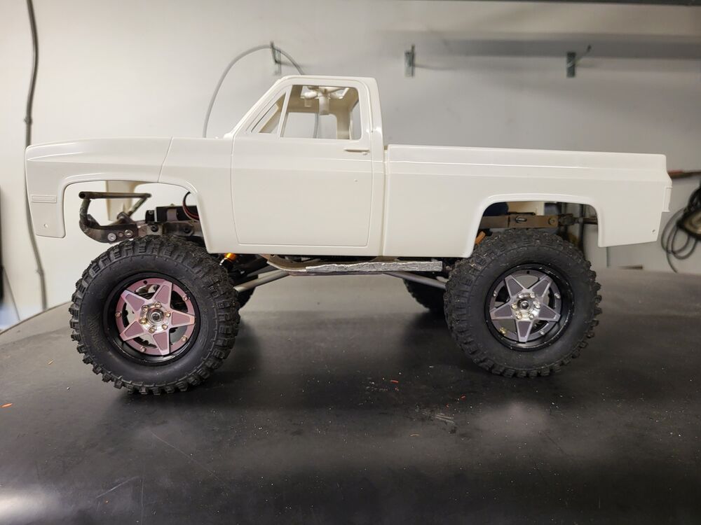

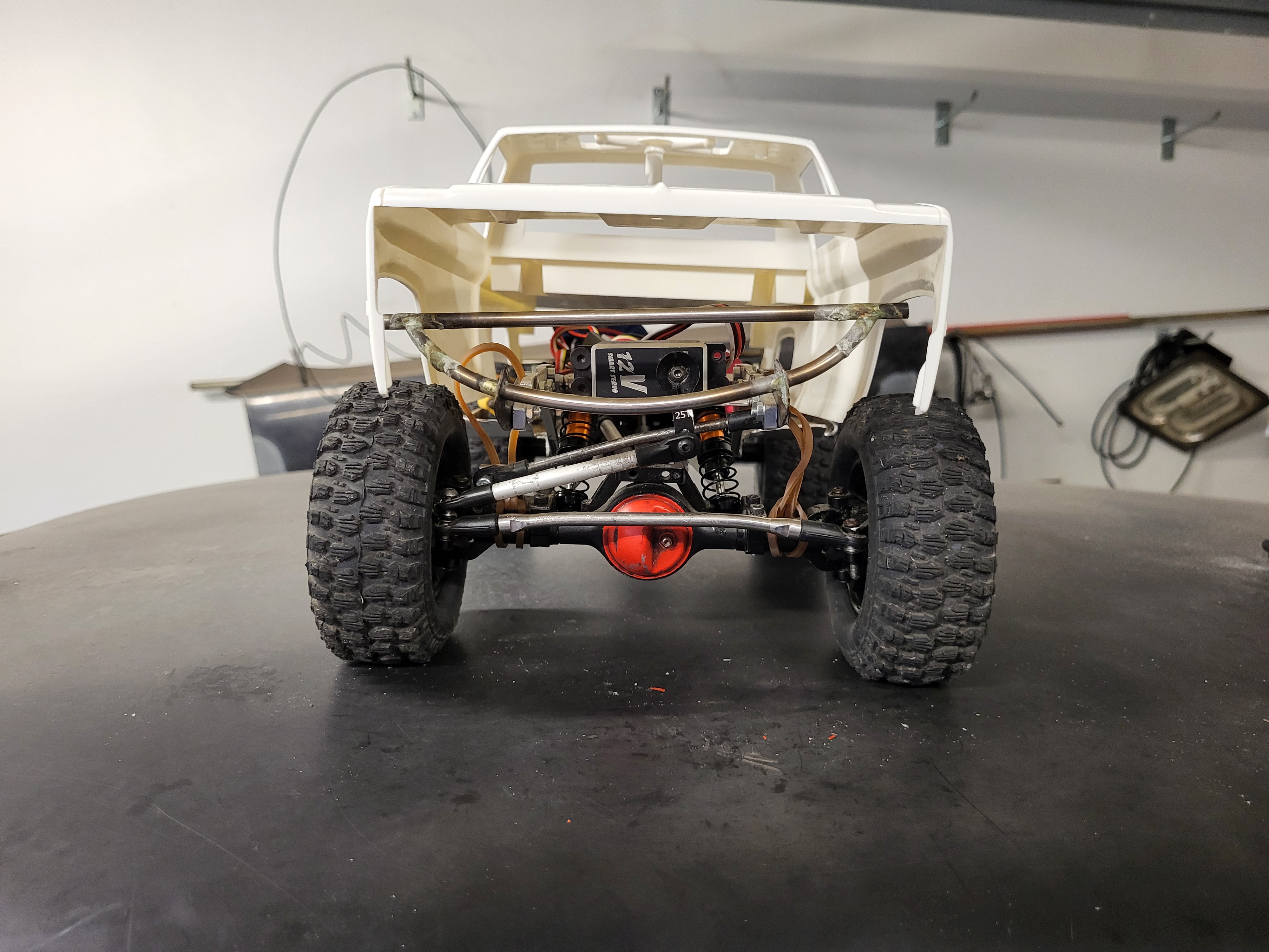

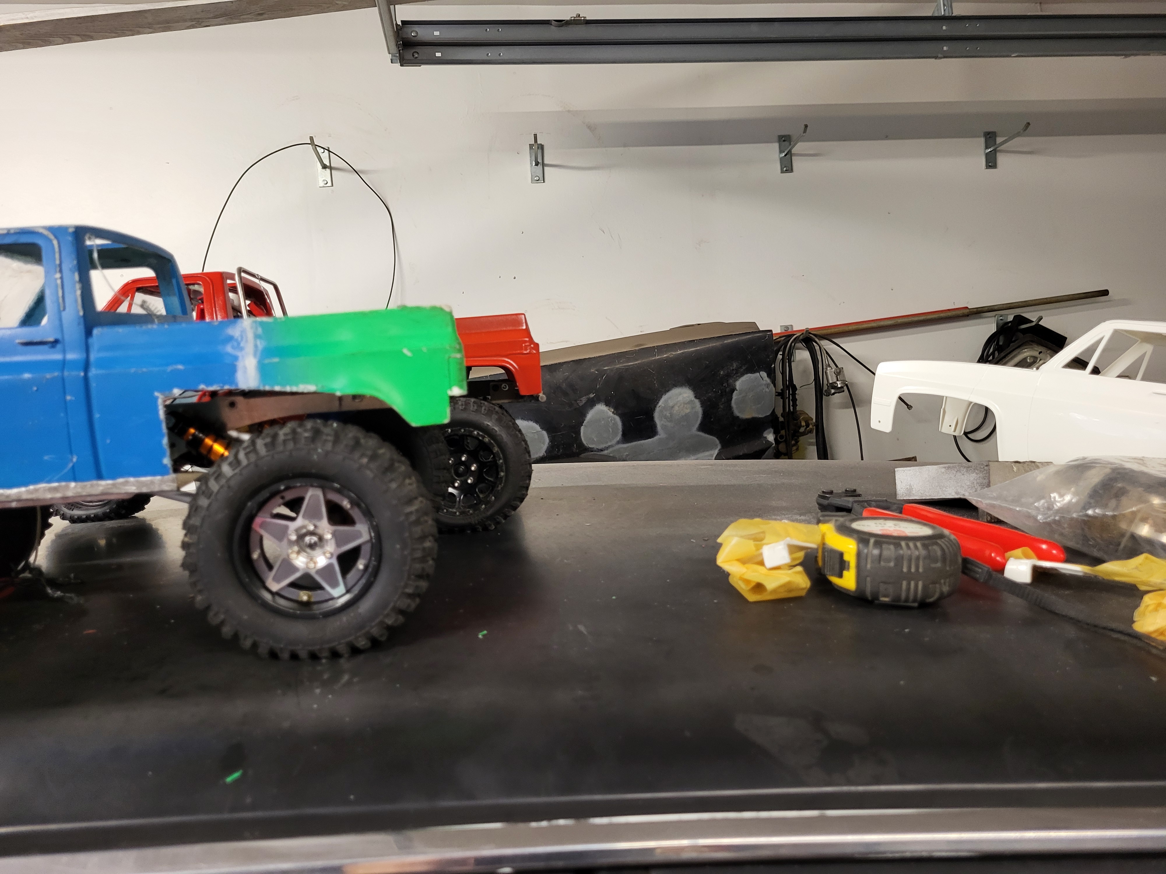

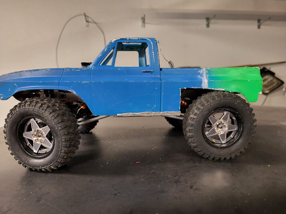

Siitä se ajatus sitten kuitenkin lähti laukalle...
Tehdään sitten oikeasti lyhytakselivälinen Clodi.
Eli korista välistä ylimääräiset pois ja akseliväliksi jää 253 mm ja leveydeksi eturenkaiden kohdalta 223 mm.
Koria voisi huoletta kaventaa 15 mm, mutta siihen ei lähdetä.

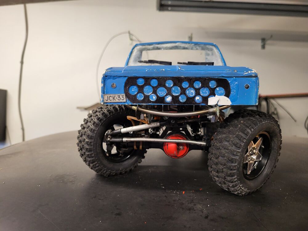

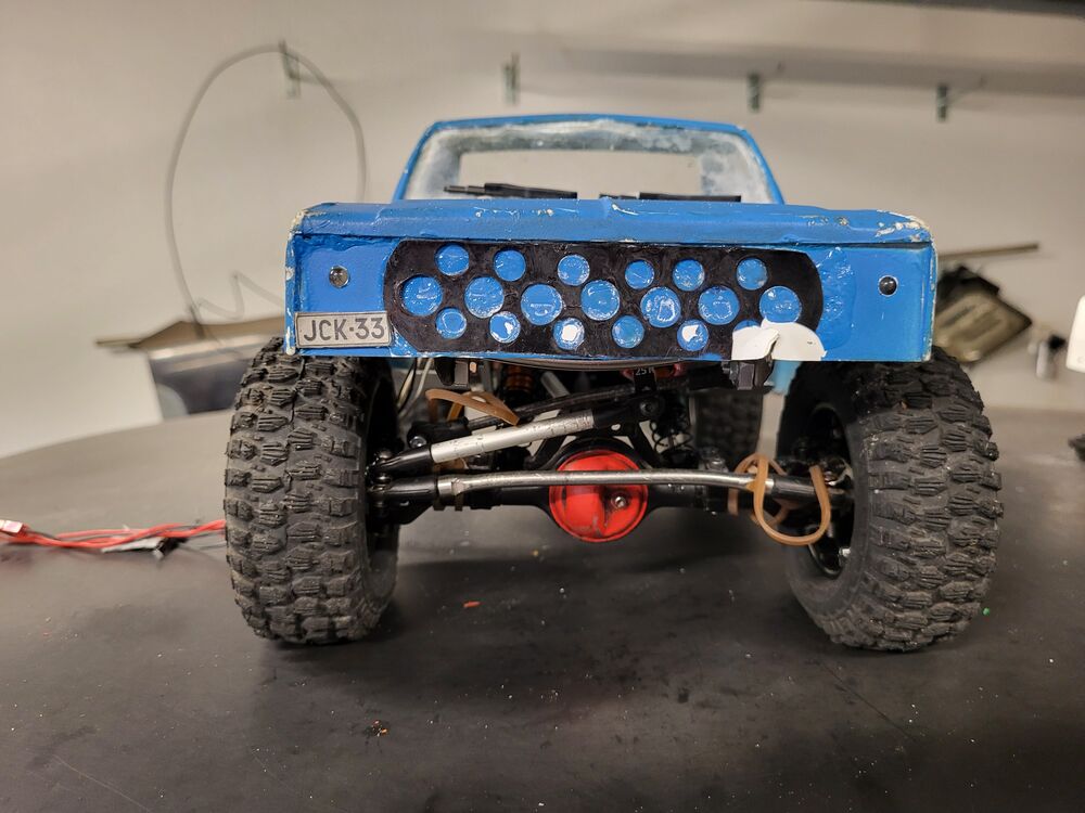

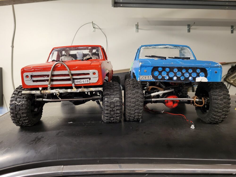

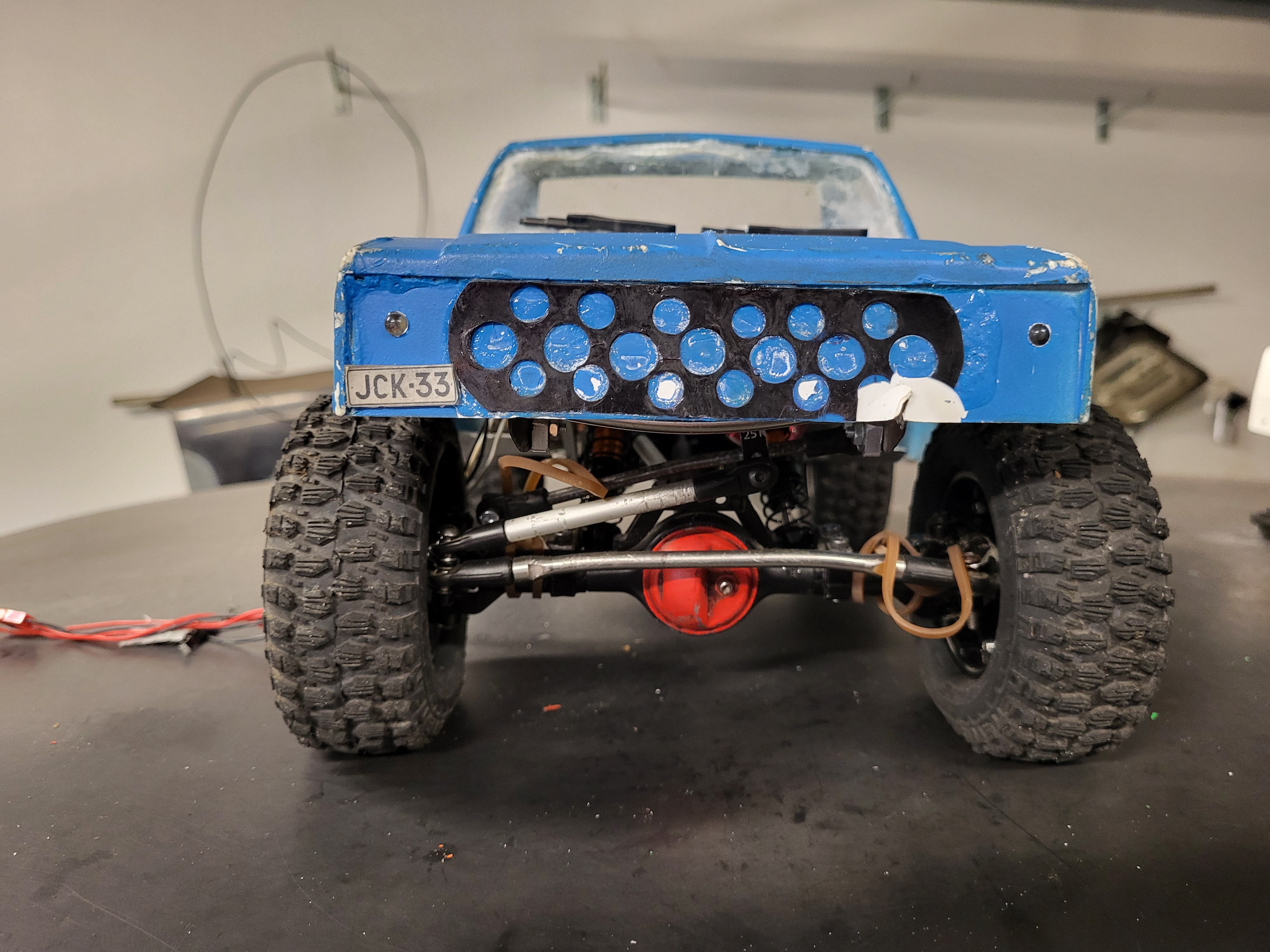

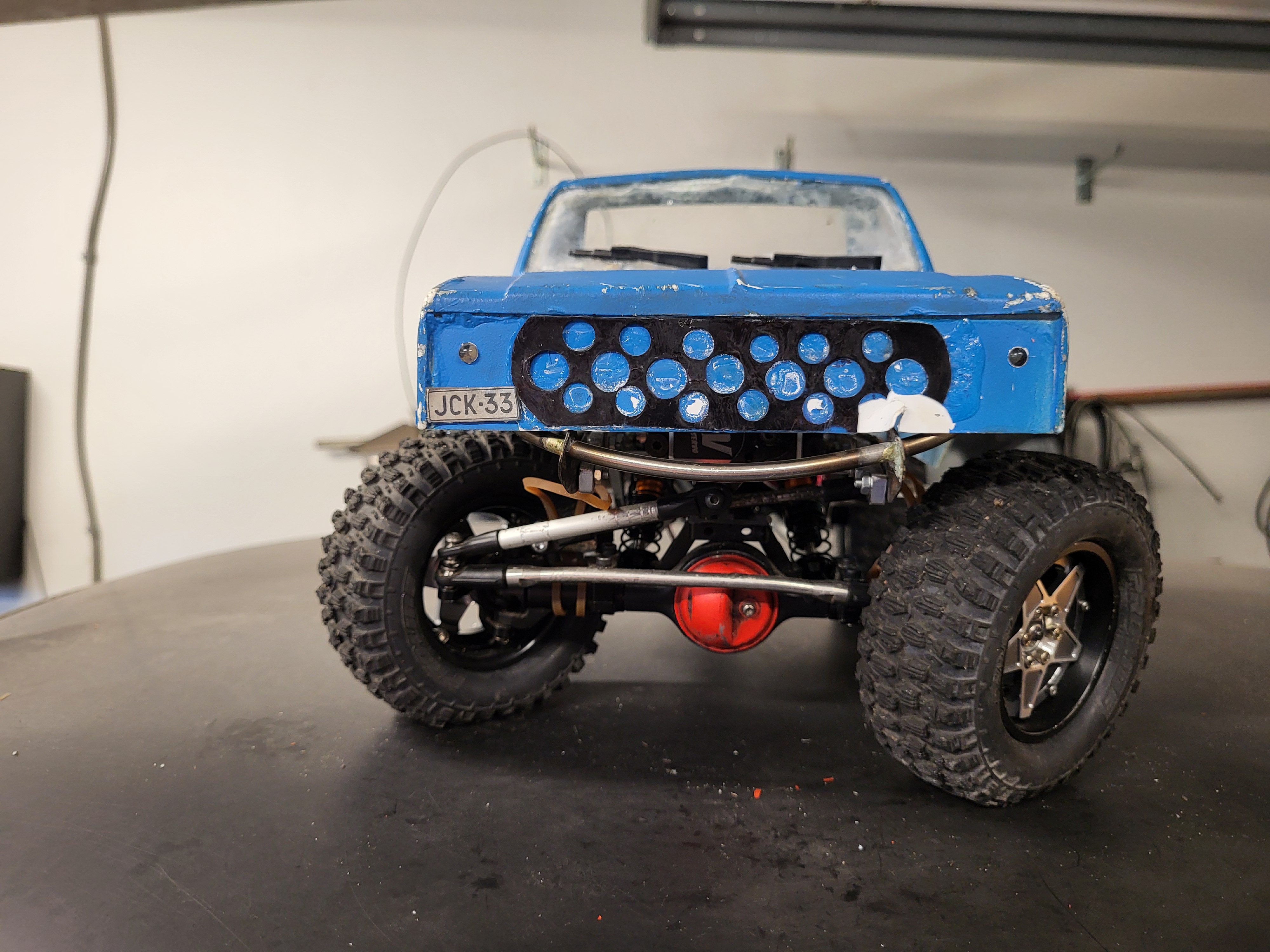

Miten tuossa ohjauksessa näyttää, että on caster kulmat positiiviset, etenkin kuskin renkaassa.
Noissa BR akseleissa pystyy kasteria säätämään ja pitäisin ne mieluummin miinuksella.
Viestit: 339
Re: C1 SWB Clodbuster
Jep alkuvaiheessa ollaan ja säädellä pitää. Ei näillä akseleilla ole ajettu yhtään sen jälkeen, kun ne sulta silloin aikoinaan ostin...😄
Ai ne on ne akselit. Niissä taiai olla minun jäljiltä aika lähellä 0 casteri, eli ei muuta kun knuklea kääntelemään.
