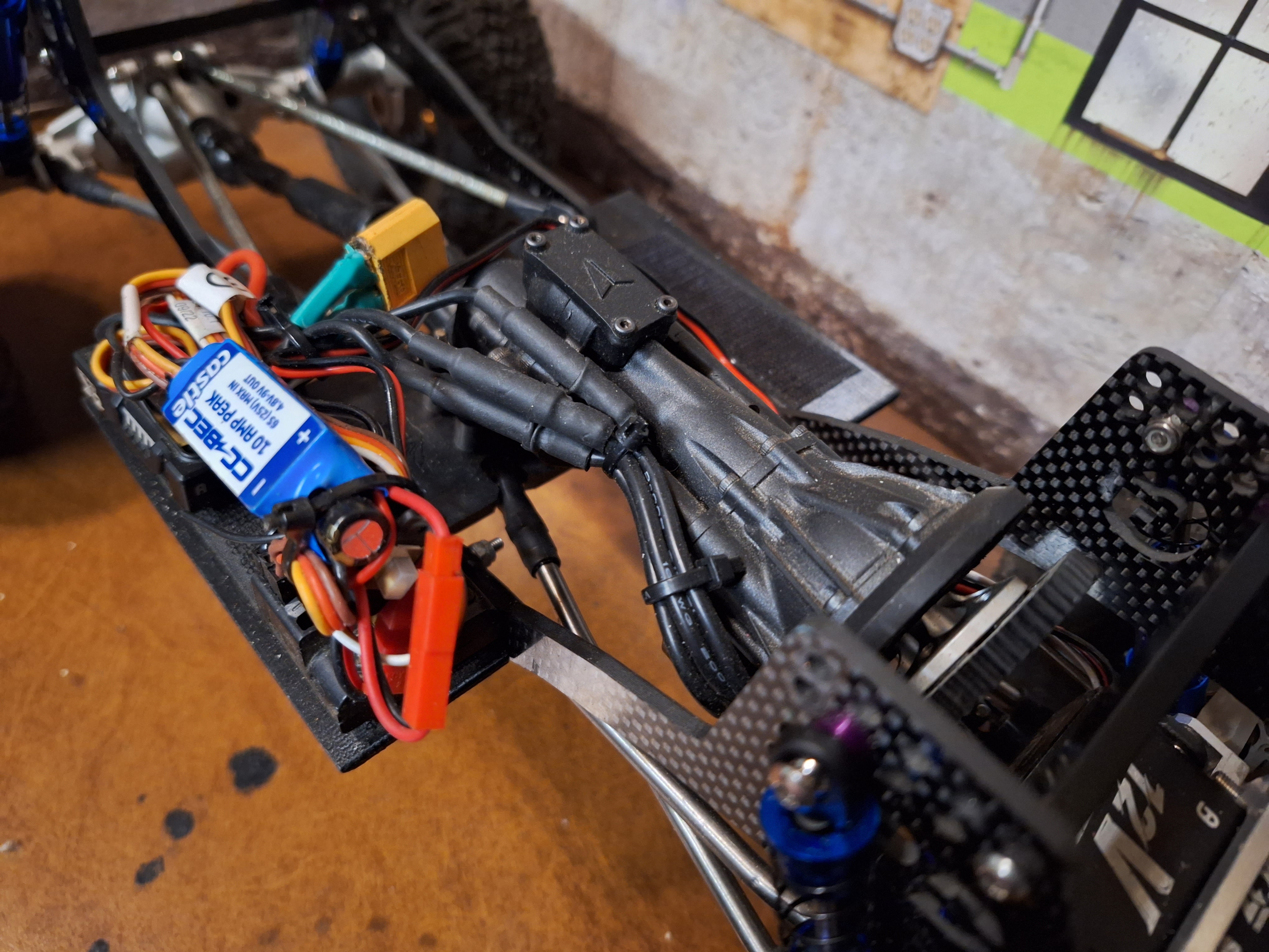

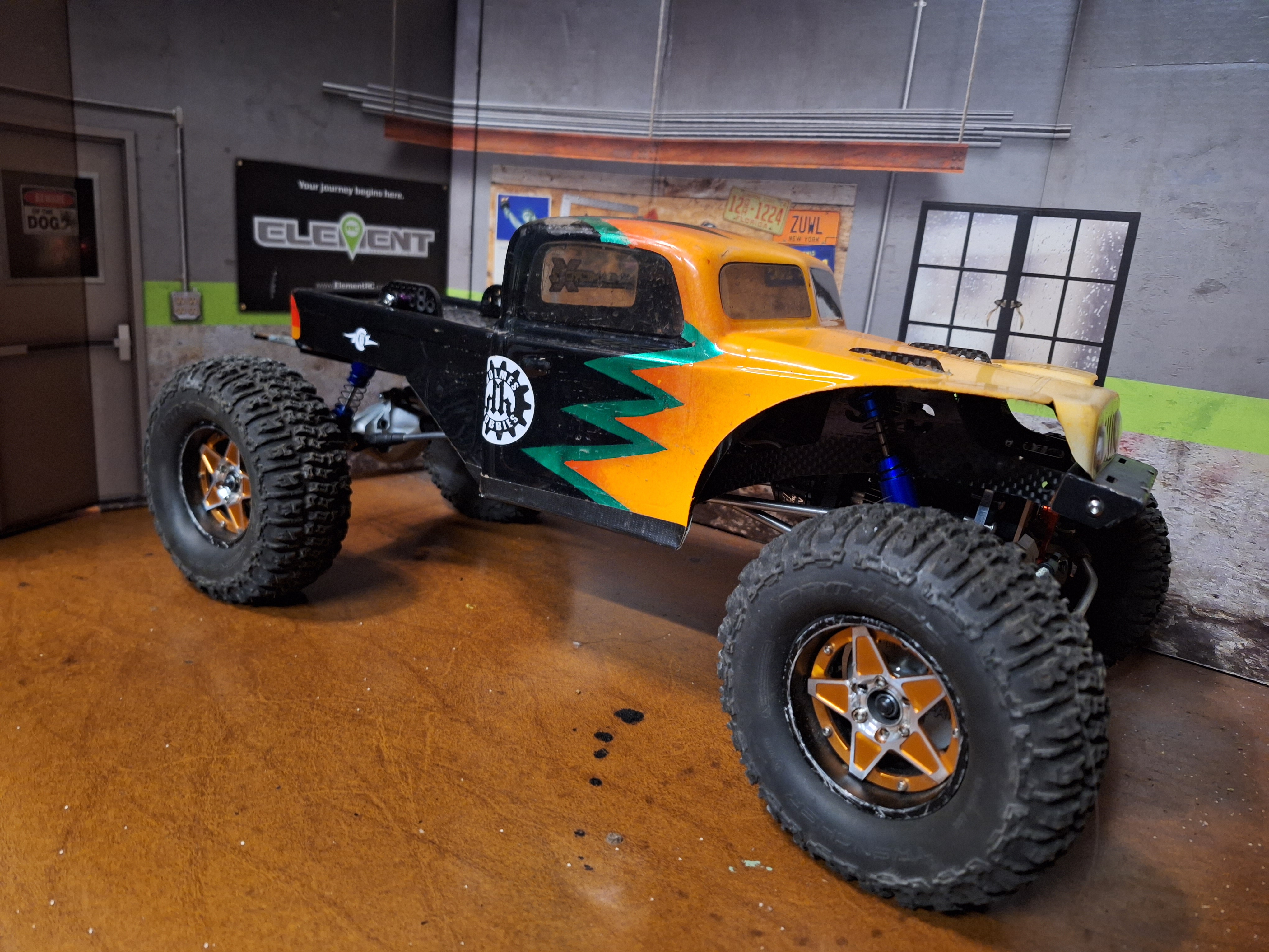

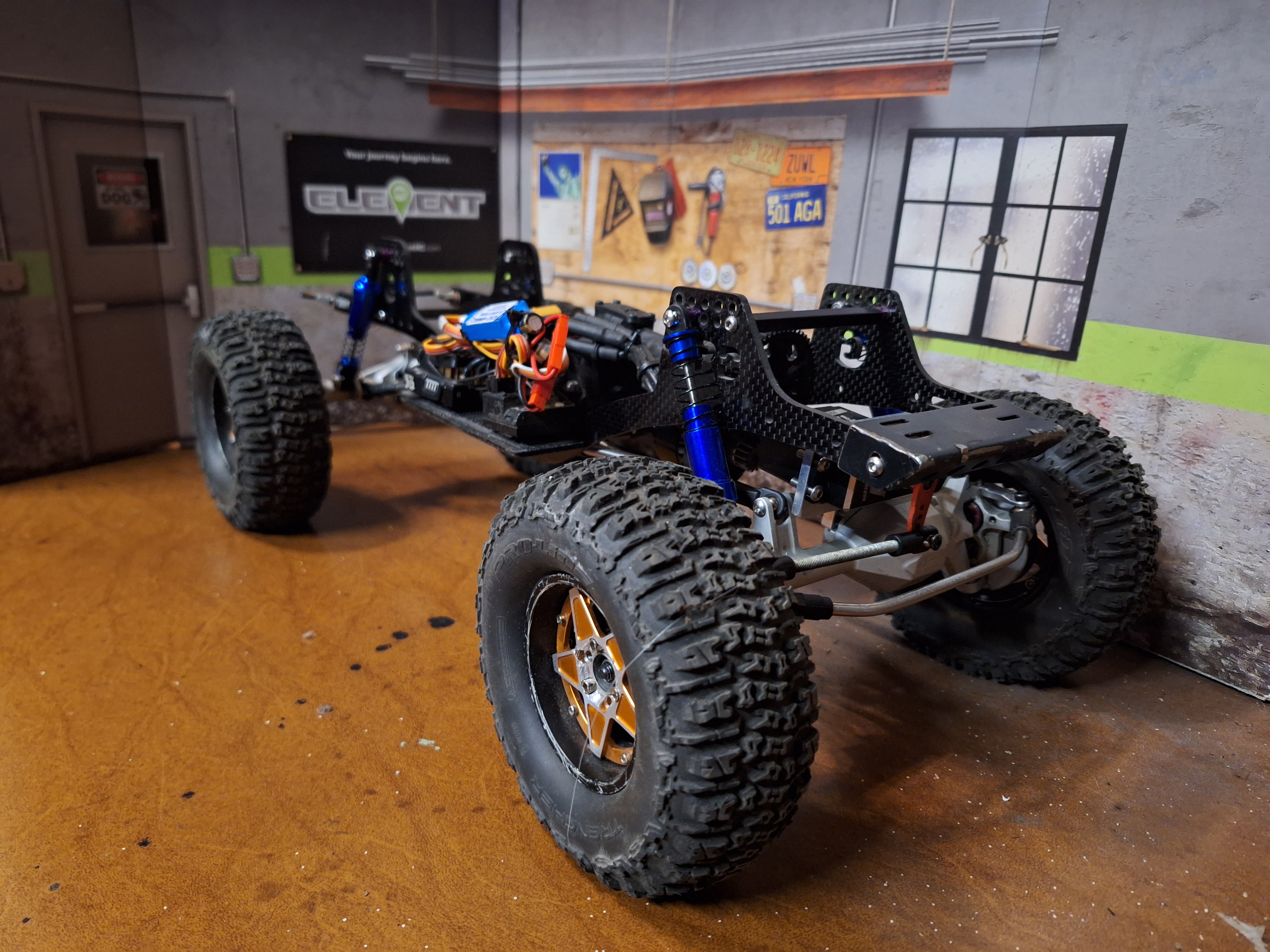

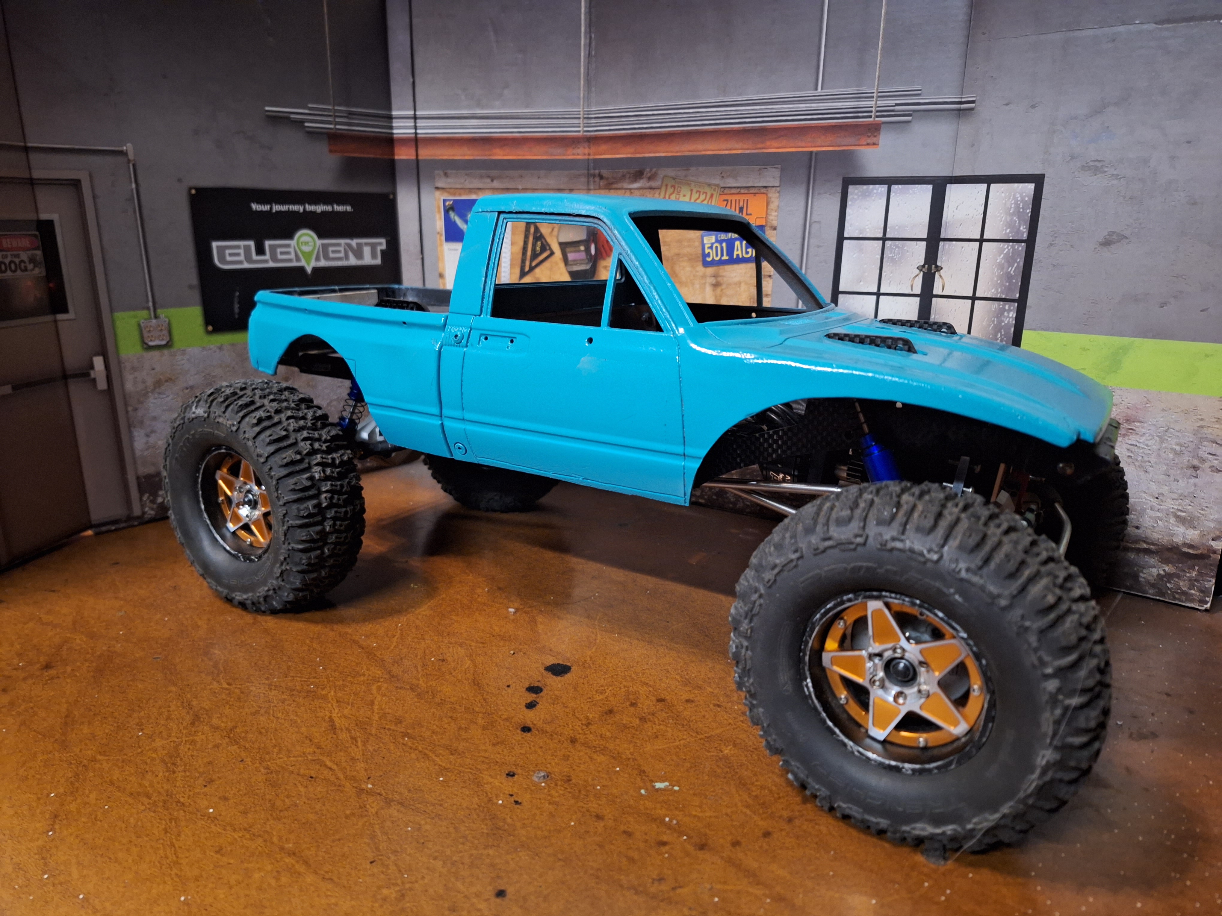

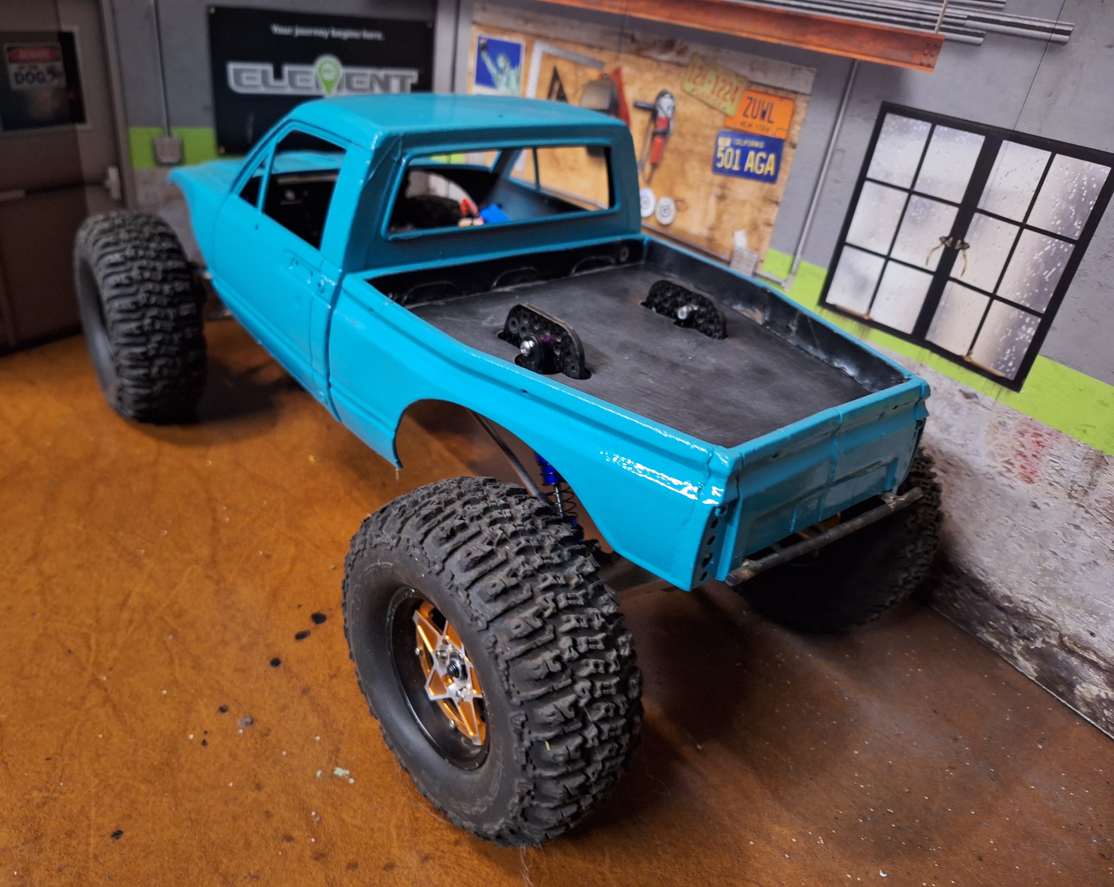

Jossain vaiheessa postasin tuonne "Mitä tein harrastukseni kanssa tänään" auton josta lupasin lisäinfoa. No tässä se nyt on. Elikkäs tämä on Two in One laite jolla aion pääasiallisesti ajaa PScalea mutta koria vaihtamalla voin kolistella kovalla korilla koska miksi ei. Lähtökohtainen ajatus oli että voisiko teoreettisesti tehdä suht hyvän perskan ja koria/ym nopeita muutoksia tehden päästä -50p C2 autoon. Ja vastaus on kyllä. Valmishan tämä ei ole koska en aio tästä sitä C2 autoa tehdä joten jätän scalepisteet sikseen.

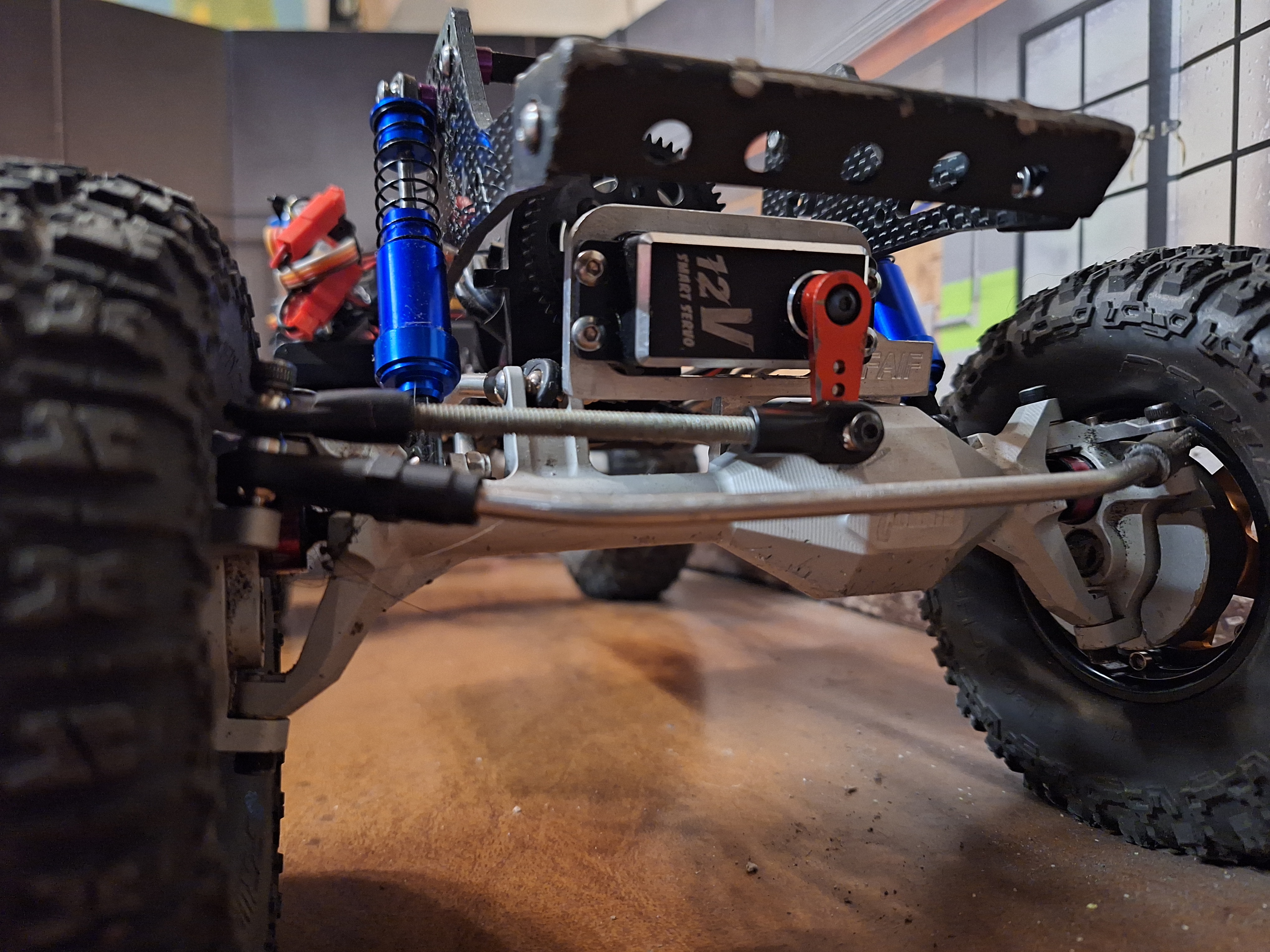

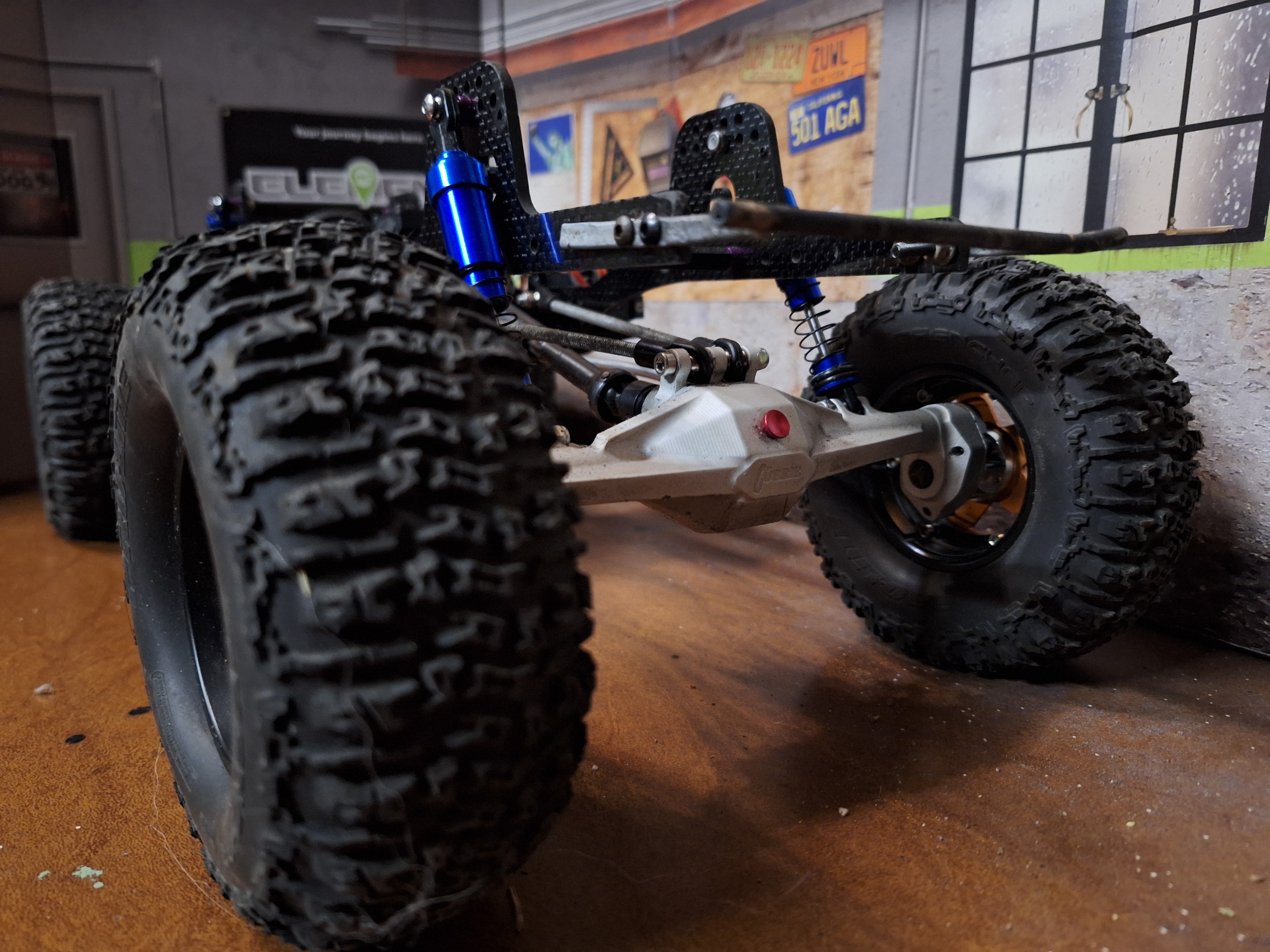

Jaa että mikäkö tämä nyt sitten on. No G-Speed V3 rungolle Vanquishin VFD laatikolla kasattu sekasikiö. Akseleina VP Currie F9 portaalit. Etupäässä brassi portal coverit. Linkit on mitä sattui laatikoista löytymään ja osa omatekemiä. Iskareina luottoiskarini Dravtechit. MIP kardaani takana ja SDI edessä. Rengastus ja vanteistus todennäköisesti muuttuu koska sain juuri iskettyä kiinni TeamOttsixin KLR V2 renkaisiin joita on ollut todella hankala saada. Tällä hetkellä perus Trencherit. Kovan korin kanssa jos lähden ajelemaan niin Swampperit tottakai!

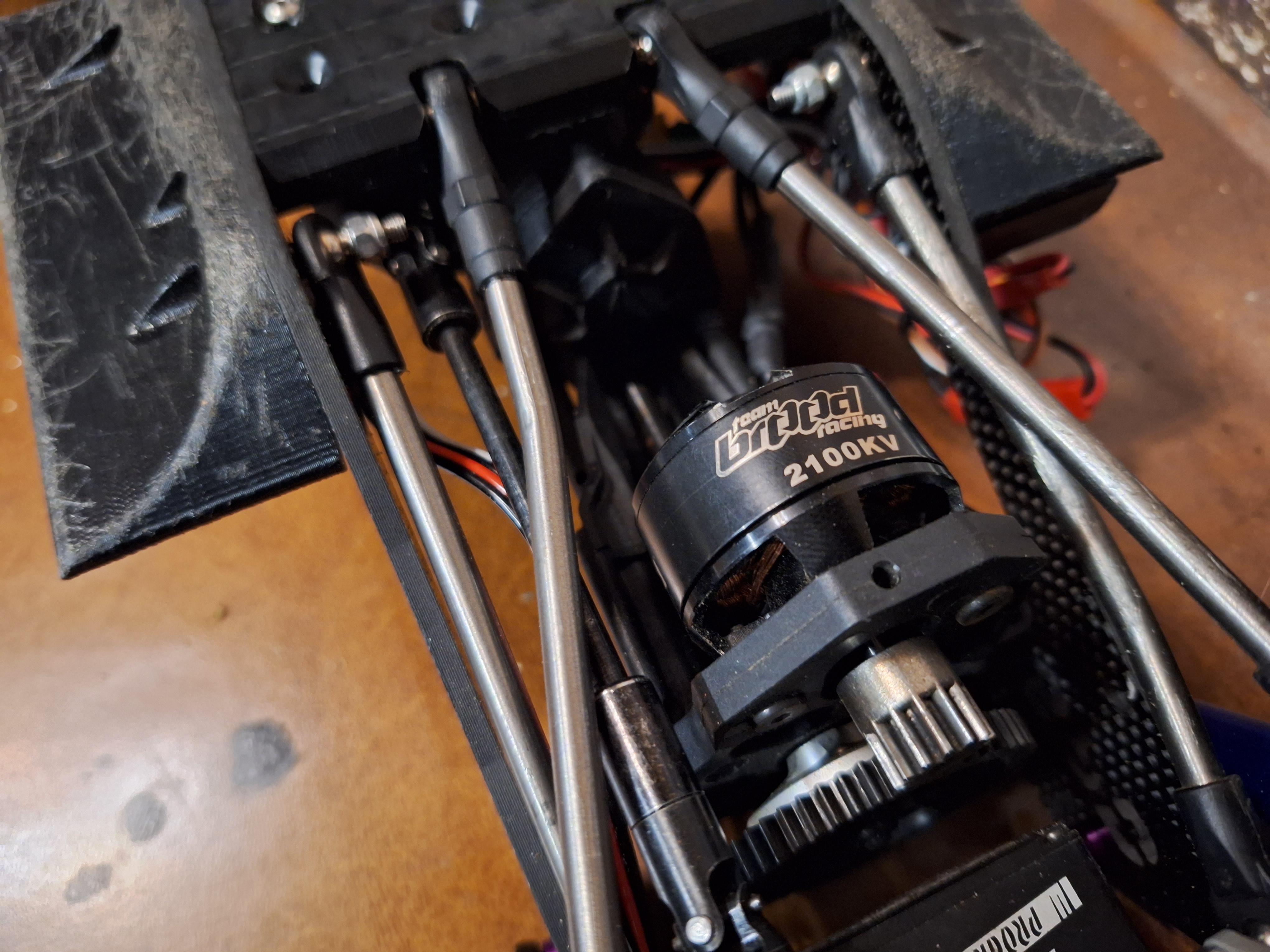

Sähköinä Mamba Micro X2 joka ohjaa TeamBroodin 2100kv outrunneria. Sen verran kokeillut tuota Broodia että suhteessa Holmesiin on lineaarisempi ja vähemmän "yskimistä" hyvin pienellä kaasulla. Tiedä sitten mikä syynä mutta Holmesin 2040kv ja 2500kv testattu samalla noparilla. Servona AGF direct power, kiloja en muista mutta ripeä ja vahva. Koria, poiketen tuosta kuvasta, nostan perskaan koska alahelma on slidereiden alapuolella ja maksimi breakover kiinnostaa aina. Kovan korin kanssa on täysin flush.
Siinäpä se. Kesää odotellessa :-)
