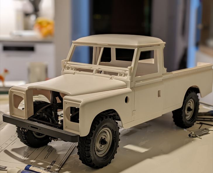

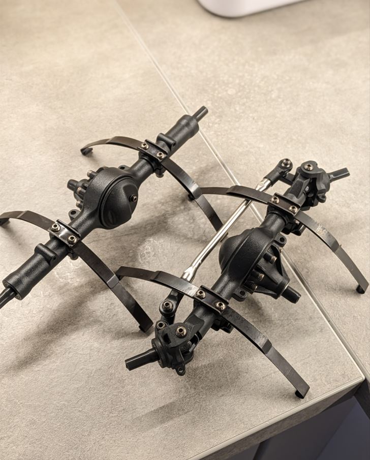

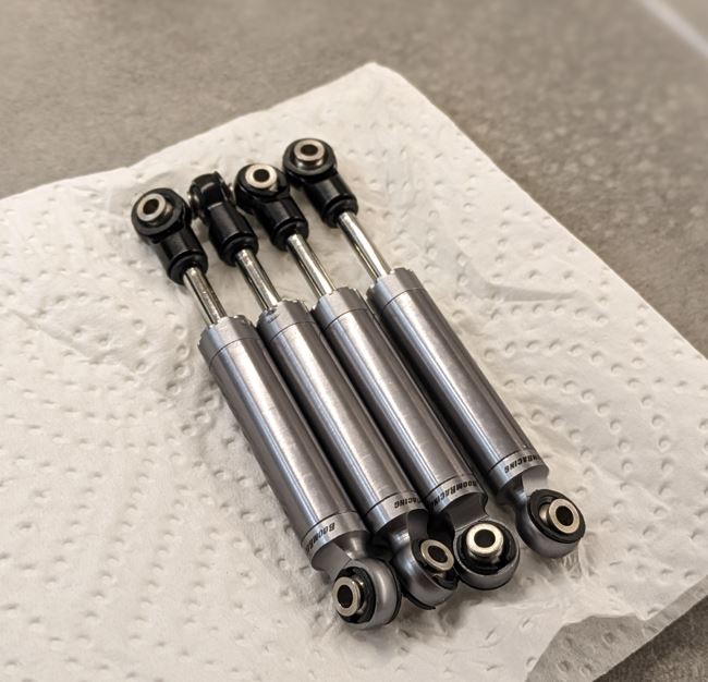

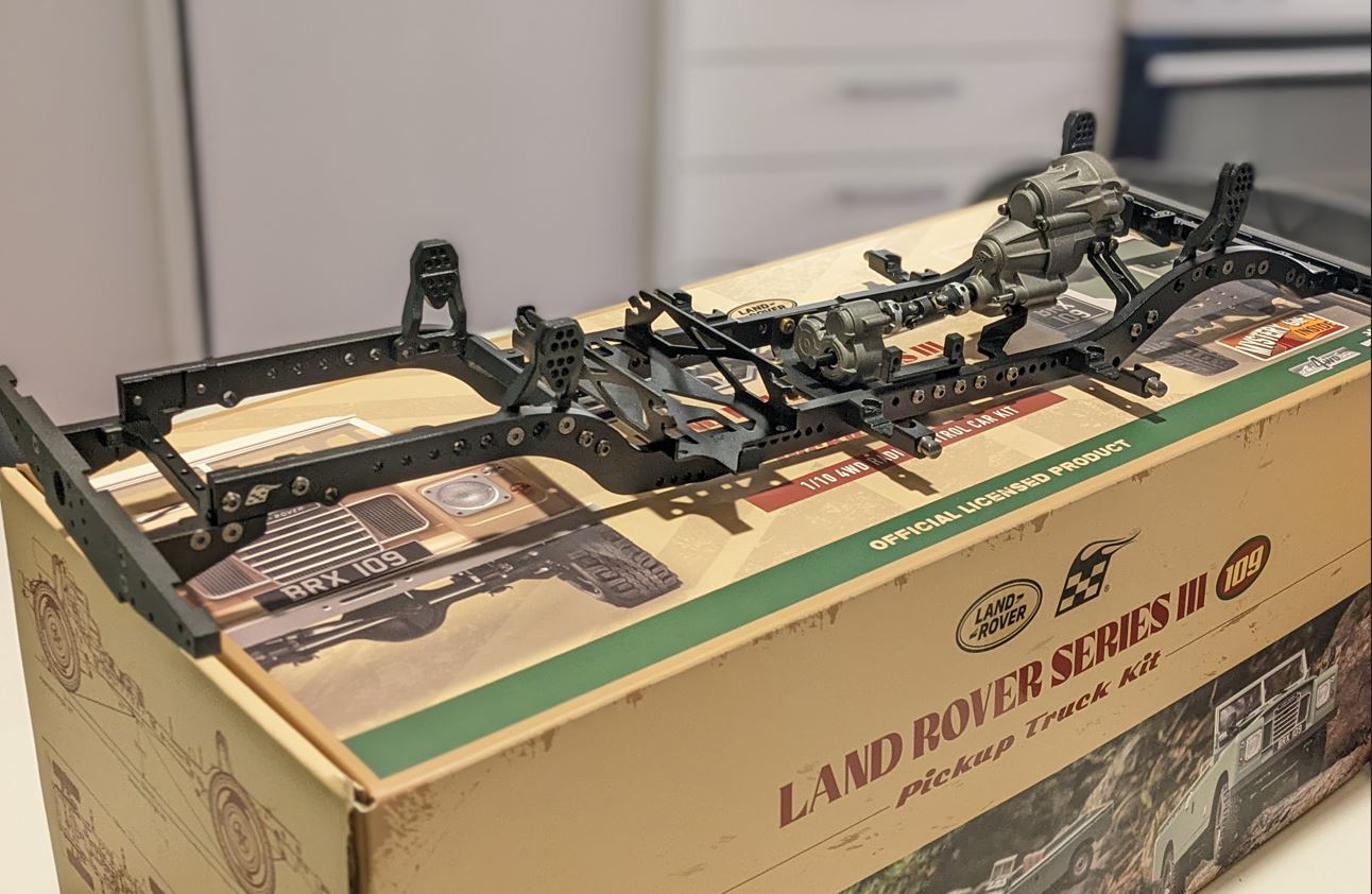

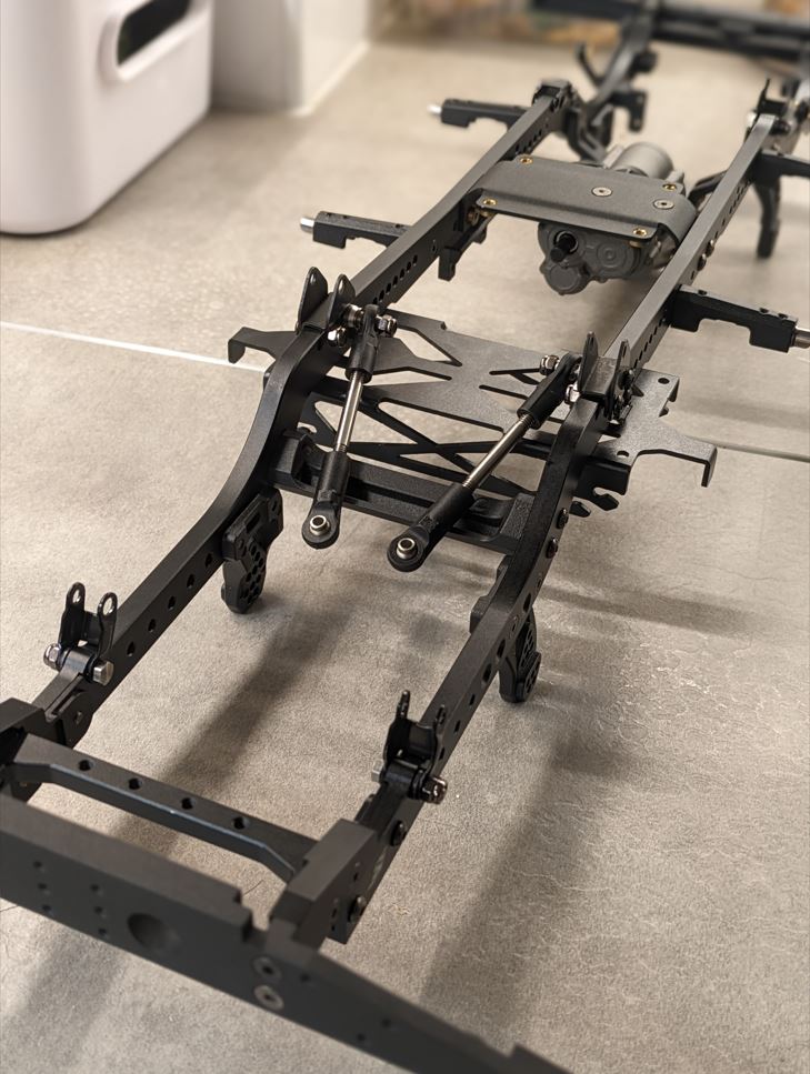

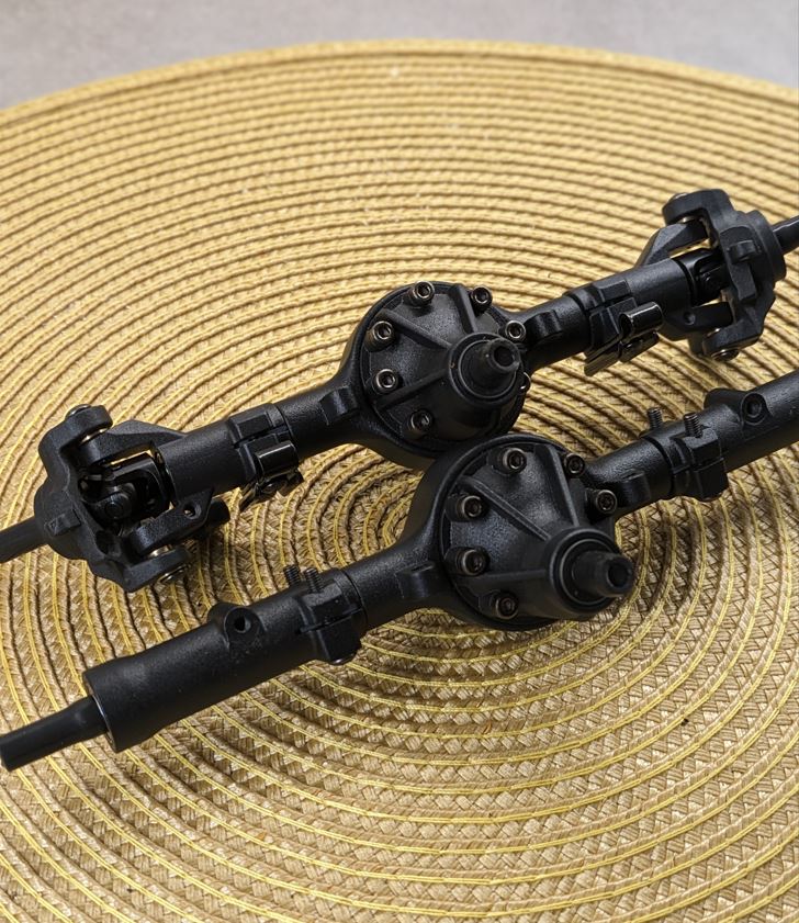

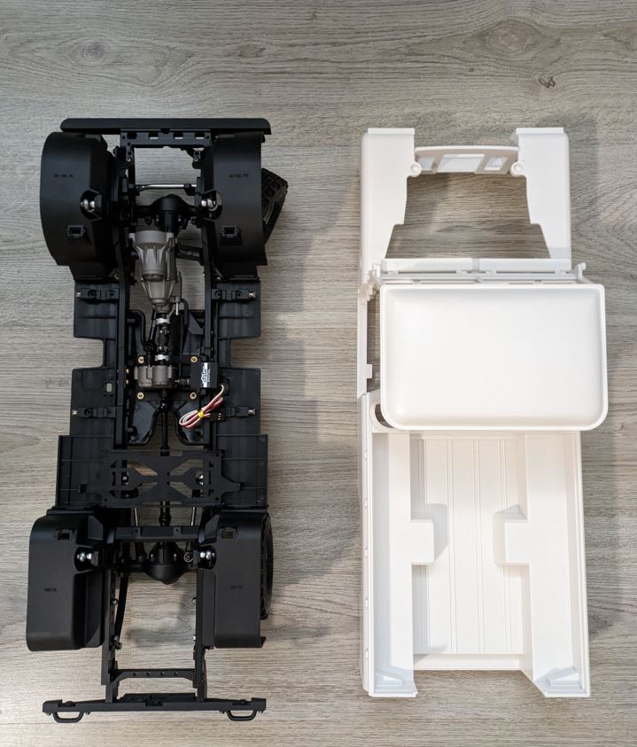

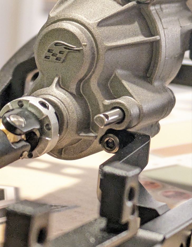

Nonni, perjantaina odotti paketti kotona ja hetihän se oli alettava tutkimaan ja vaikka sitä on tullut rakenneltua pienoismalleista droneihin niin olihan tämä aikamoinen hyppy ylöspäin laadullisesti!
Parissa kohdassa pultti ei suoraan mennyt paikoilleen johtuen paksusta maalista ja pahin oli vaihdelaatikon tuki josta joutui ihan oikeasti hiomaan että mahtui.
Lehtijousista ei ole mitään kokemuksia, mutta näillä asetuksilla tuntuu alusta liian jäykältä, toki iskarit kaikki on vakioasetuksilla, mutta uskaltaako tuosta ottaa tuon pikku lehden vielä pois että saisi lisää pehmeyttä vai pehmeneekö nämä ajossa miten paljon? Nyt kun nostaa yhdestä nurkasta rengasta niin ei jousta juuri yhtään ja nousee akselin molemmat renkaat heti ilmaan.

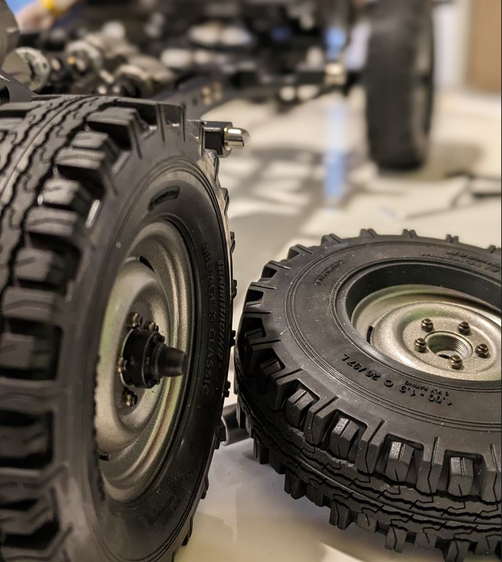

Renkaat oli myös mielenkiintoinen kokemus ja aluksi olin että eihän nämä voi mitenkään mennä näin kasaan, mutta niin ne vain menee, mutta vieläkin olen hämmentynyt sarjan yksityiskohtien määrästä, siitä että kaikki on metallia ja kaikki näyttää kuin esikuvassaan ja tuo painaa PALJON, en vain muistanut punnita pelkkää autoa, mutta paketti oli yli 6kg!

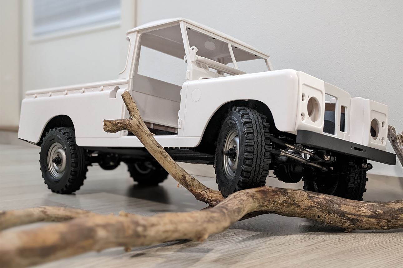

Koria oli vähän vaikea kokeilla kun kaikki oli vielä irrallaan (kuvassa 8 eri osaa sain pysymään hetken paikoillaan), mutta jo sen rakentaminen tulee ottamaan paljon työtunteja, saatikka maalaaminen ja viimeistely!
Katsotaan koska pääsen tosissaan maalaamaan koria kun puoliso on vallannut meidän harrastehuoneen niin tämän kasaamisen tein sitten tasa-arvon nimissä keittiön pöydällä! :D
Mutta seuraavaksi sitten sähköjä ja muita pikku yksityiskohtia alustaan ja jousituksen säätämistä, korin kasaamista niin pitkälle että on ainakin maalausvalmis...

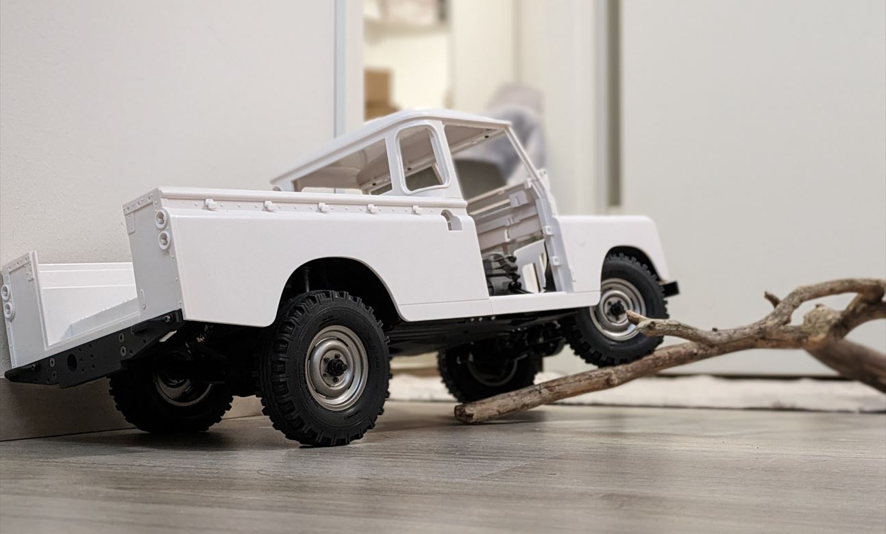

Matkahuolto pitänyt pakettia viikon jossain, eilen otin yhteyttä ja kappas heti liikahti eteenpäin!? Mikähän lie ollut?
Säädin alustaa sen mitä pystyin ilman ajamista, poistin yhden lehden jousista ja nyt venyy jo mukavasti.
Samalla laitoin sisälokarit ja "helmat" paikoilleen ja kasasin kopan siihen vaiheeseen että kevyt hionta ja väriä pintaan kunhan nyt vain se matkahuolto tuo paketin.
Sähköt (ohjausservo, radio+vastari, moottori+nopari) tilasin suomesta (helpommat takuut) ja niissä onki pidempi toimitusaika yhdessä tuotteessa minkä huomasin vasta tilausvahvistuksesta kun ihmettelin että miksi ei lähde liikkeelle. :facepalm:
En jaksa säätää enää, odotellaan... Jos viikonloppuna saisi kopan maaliin...

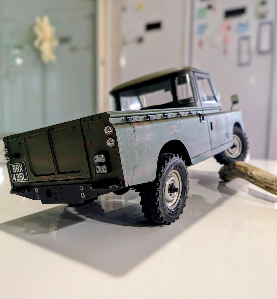

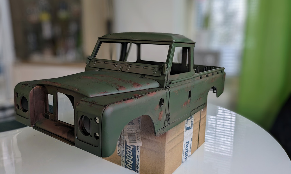

Eiköhän nyt ole maalattu tarpeeksi, varmasti saisi aidomman jos vain jaksaisi hinkata yksityiskohtia mutta riittää mulle.
Re: Boom Racing BRX02 Land Rover® Series III 109 Pickup "Rönttä"
Komeahan tuosta tuli, esikuvansa kaltainen💪🏼
Voi Rönttä sentään. Hienosti on säistetty ja maltoit tehdä sen maltillisesti. Ja ainahan pystyy lisää säistämään perästä jos näyttää että joku kohta tarvitsee korostusta, vaikka auto olisi valmis.
Minun piti kysyä, että mitä maalia käytit? Näyttää jälki niin hyvältä, että voisi ruiskumaaliksi luulla.

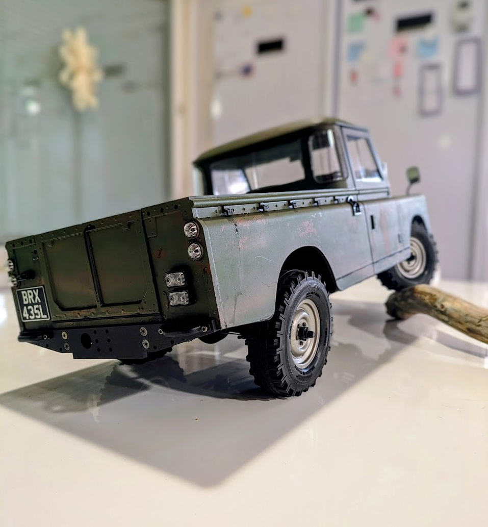

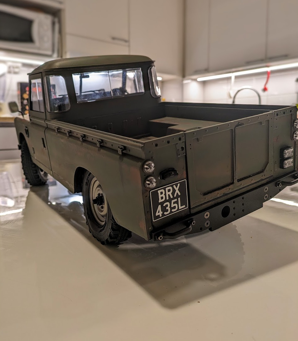

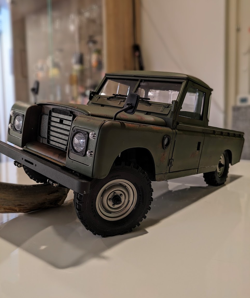

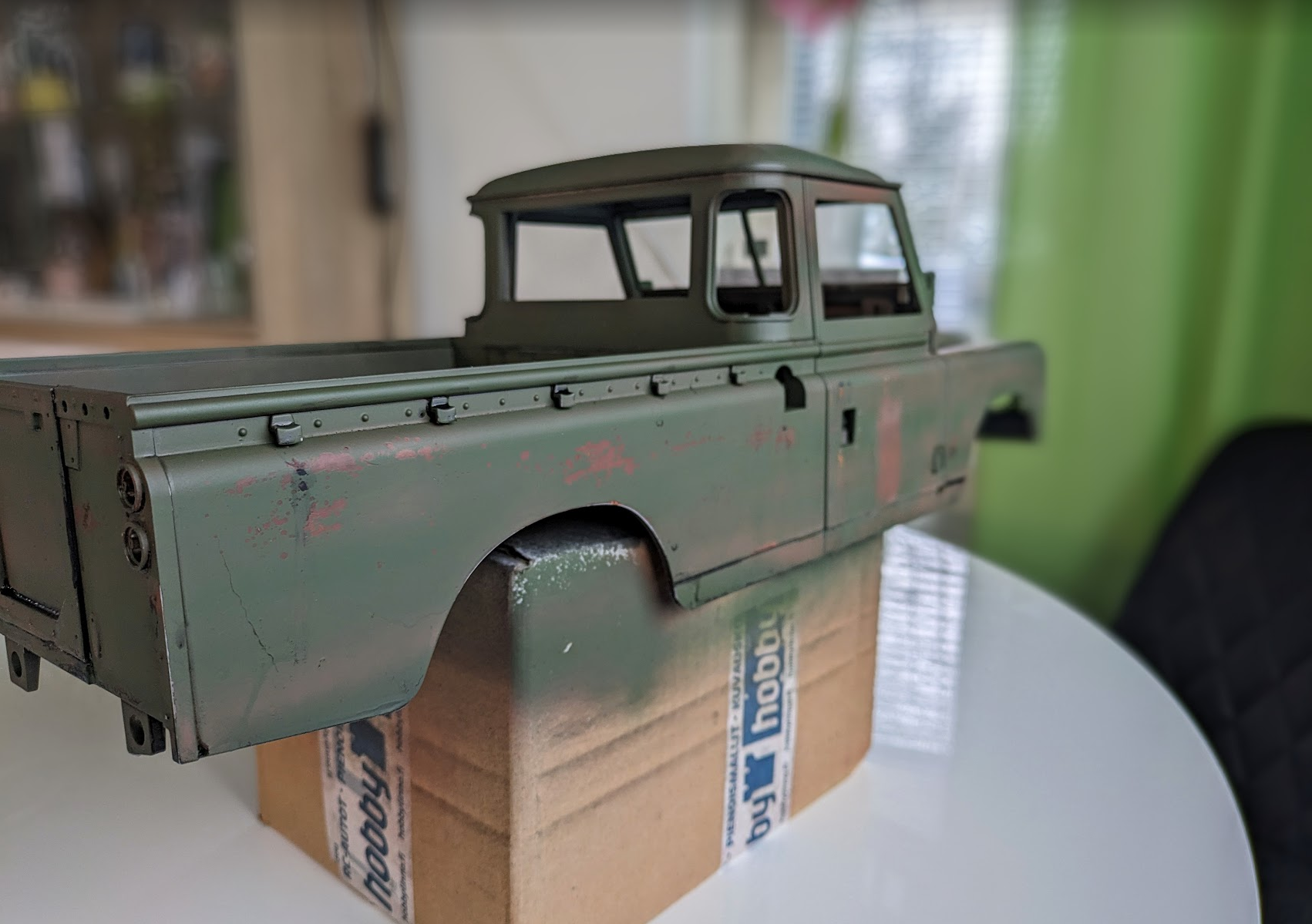

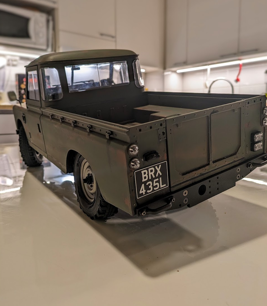

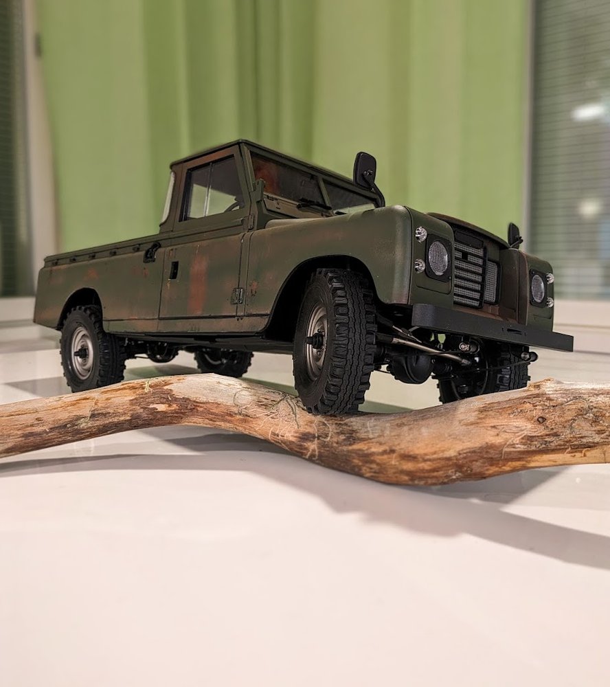

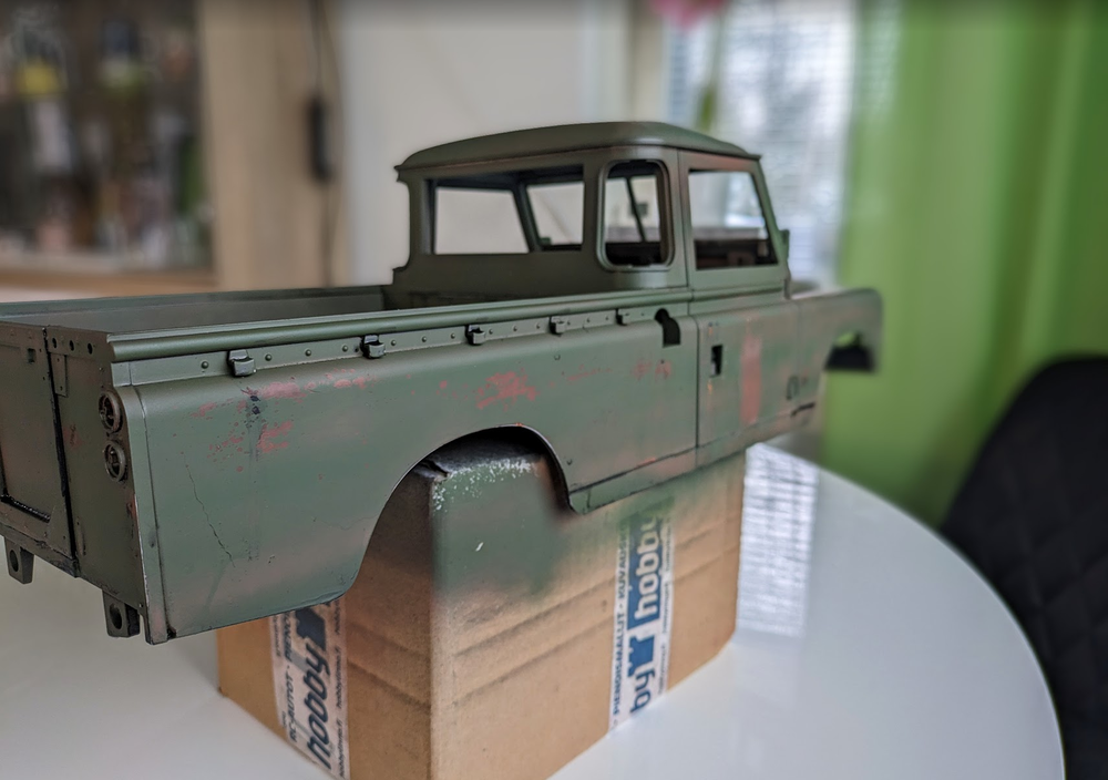

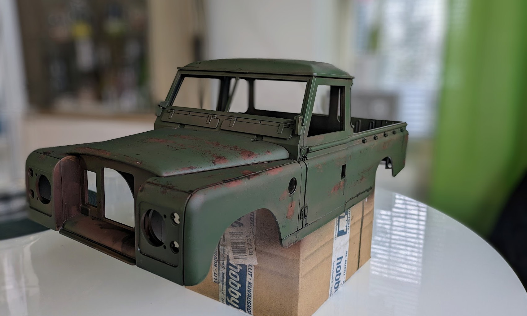

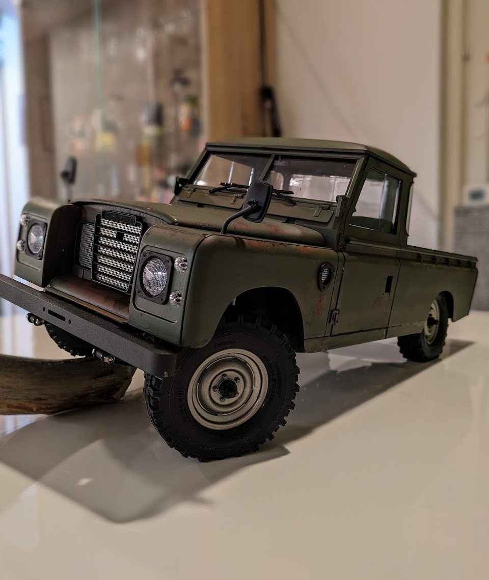

Onnistui kyllä yllättävän hyvin vaikka itse sanonkin ja vielä ihan ensikertalaisena kokeilin noita tekniikoita, tuli oikeastaan juuri sellainen kun halusin.
Tuossa vielä muutama kuva kori 99% valmiina alustan päällä.

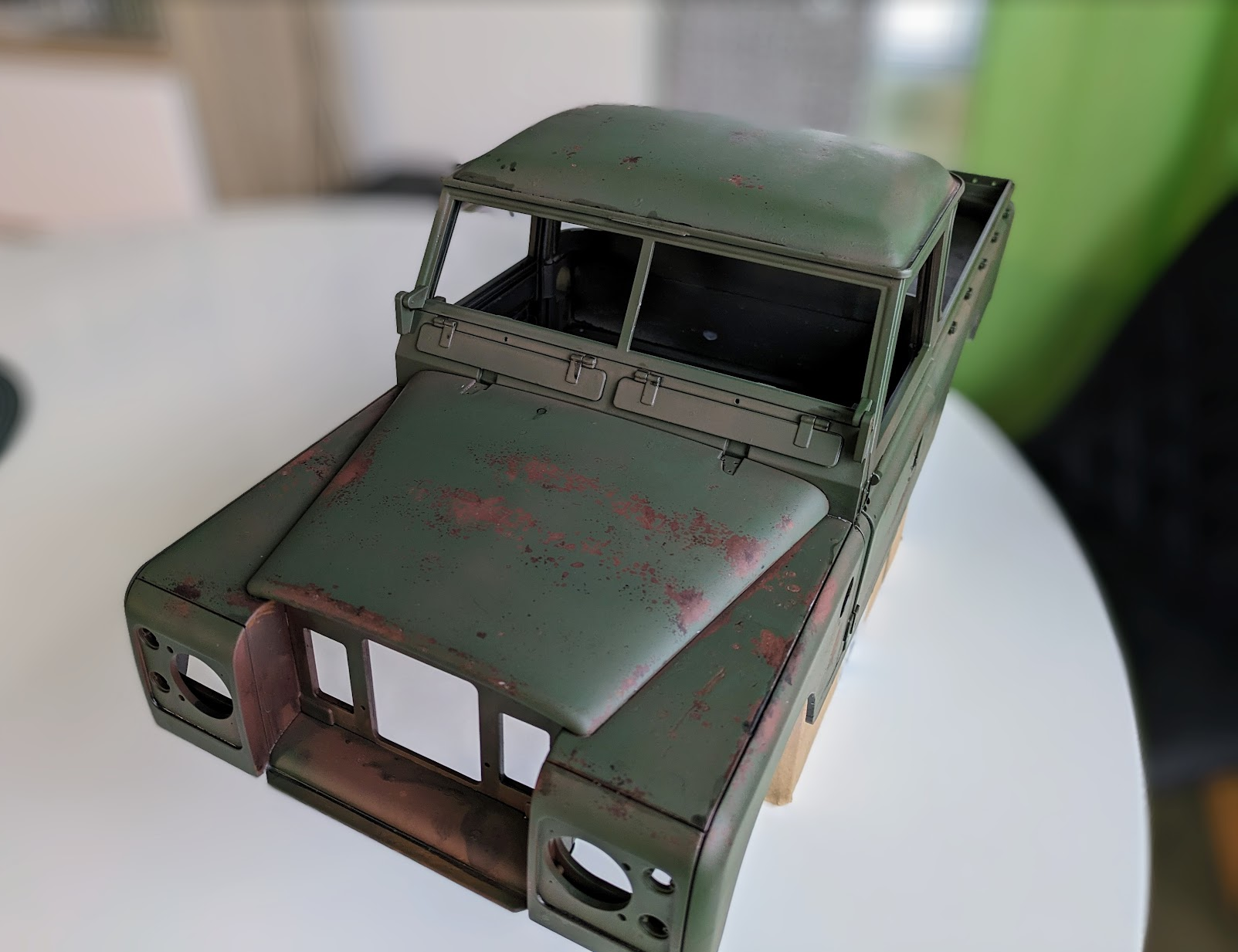

Maaleina käytin ihan Tamiyan spraymaaleja ja tuossa pihalla pikku pakkasessa maalasin aina väri kerrallaan!
Apuna käytin tätä videota hieman toki eri materiaaleilla.
Pääsääntöisesti homma meni näin:
Pohjamaali
musta maali (tamiya nato black)
ruskea maali (tamiya nato brown)
ruskean päälle akryylimaaleilla tekstuuria
sitten tamiya panel line black ohennettenutta pensselillä koko koriin
hiuslakka reilusti pari kerrosta
siihen pintaväri päälle (tamiya nato green)
sitten vain hammasharjalla hinkkamaan ja luomaan 3D tekstuuria sinne tänne ja panel line black avuksi
lopuksi tamiya mattalakka ja sitten vielä vedin mustalla maalitussilla ovien välit tarkemmin ja korjailin muita pikku virheitä
Efekti on hieno koska siinä on syvyyttä ja maalissa näkyy ne eri kerrokset ja tekstuurit mitä alle on luotu!
