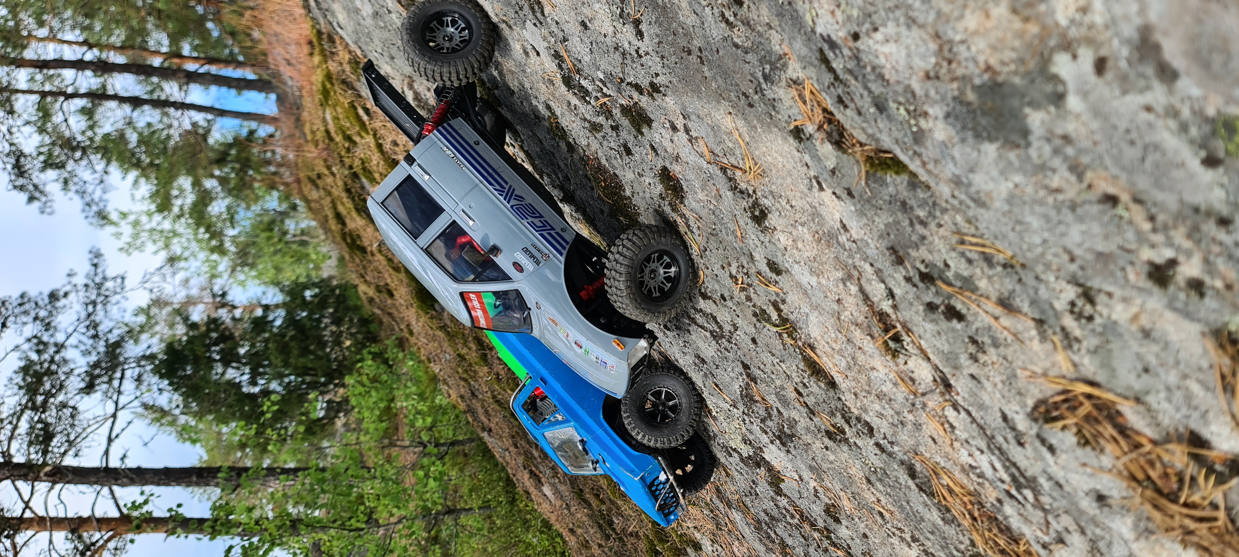

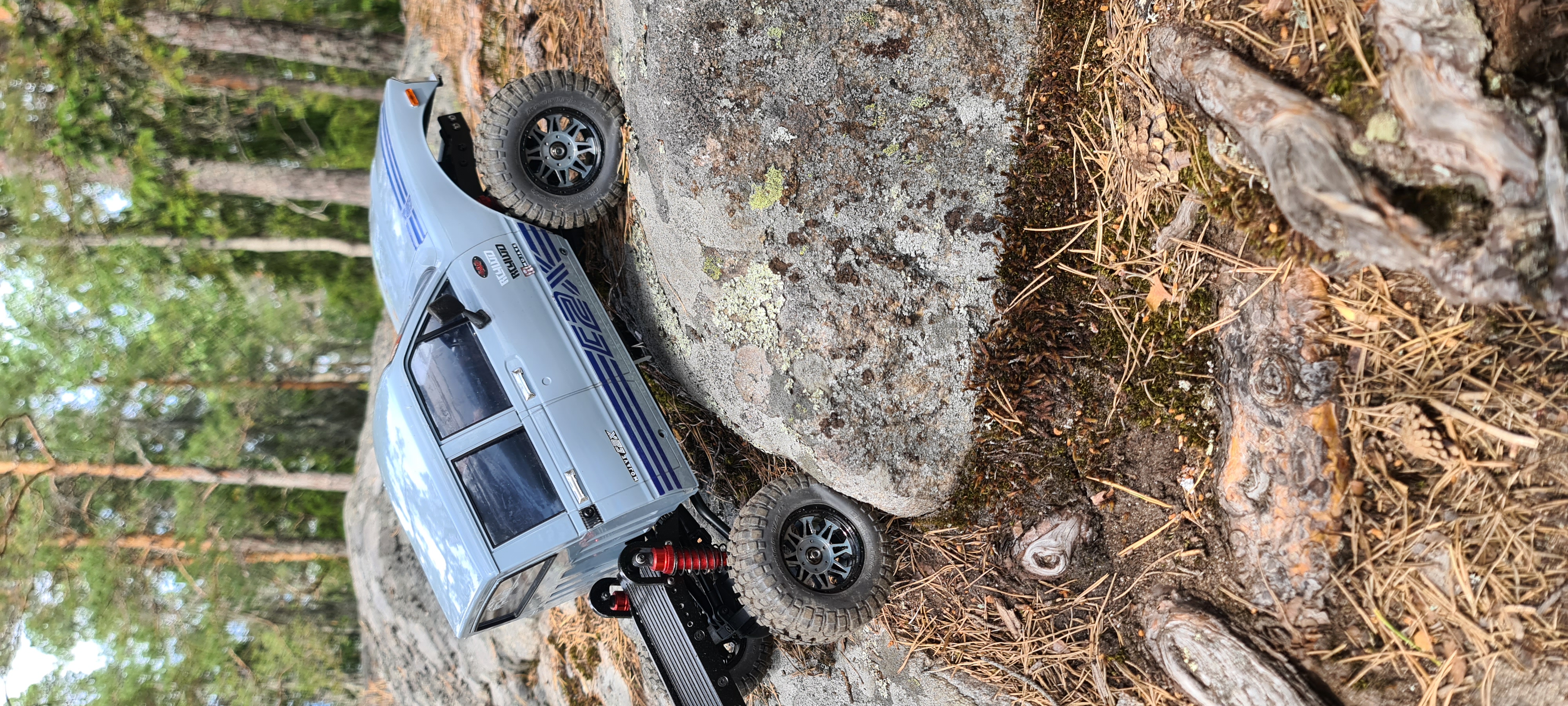

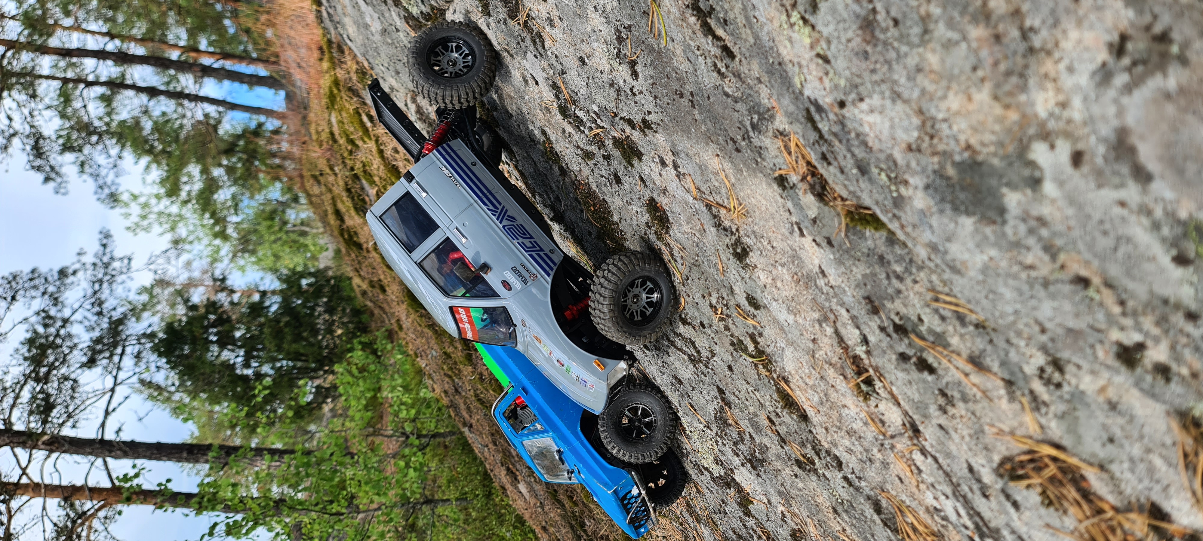

ajanut pääsääntöisesti kivillä ja kalliolla, hieman myös polkua mut pääpaino kaltseilla. rengasta ajettu c2x:llä ja c1:llä. vanteena perus injorat.
  • insertti hieman ahdas keskiöstään, mutta menee kyllä vanteen keskirinkulaan pienen taiteilun jälkeen. ei anna myöden samallalailla kuin ALT-foami joten hieman hankalampi laittaa.
  • inserttiä joutui dremelillä kaventaa kyljistään pari kolme milliä, että mahtui renkaan sisään. liekö krawler kapeempi vai mikä, mutta ei mitään saumaa saada vanteita kasaan ilman kavennusta ilman että rengas oli tiukasti pingottunut insertin ympärille, mutta parin millin dremelöinti auttoi ja insertti istui nätisti
  • ensituntumaltaan just sopiva pintapehmeys, eli insertin korkeus ja uloin kerros sopi hyvin krawleriin
  • ensi fiilikset vahvistui ekoissa ajoissa, pinta antaa hyvin myöden ja renkaan kosketuspinta kaltsiin pääsee hieman venymään vaikeessa paikassa (maku asia, mutta itse tykkään, että rengas antaa myöden vedossa) vastaavasti taas alamäkeen käännettäessä ei sorra juuri lainkaan. insertin uloin kerros hieman nöyrtyy, mutta ei juurikaan eikä häiritse ajoa
  • rengas on erinomainen ajettava tuolla combolla ja varmaan yksi suosikki comboista

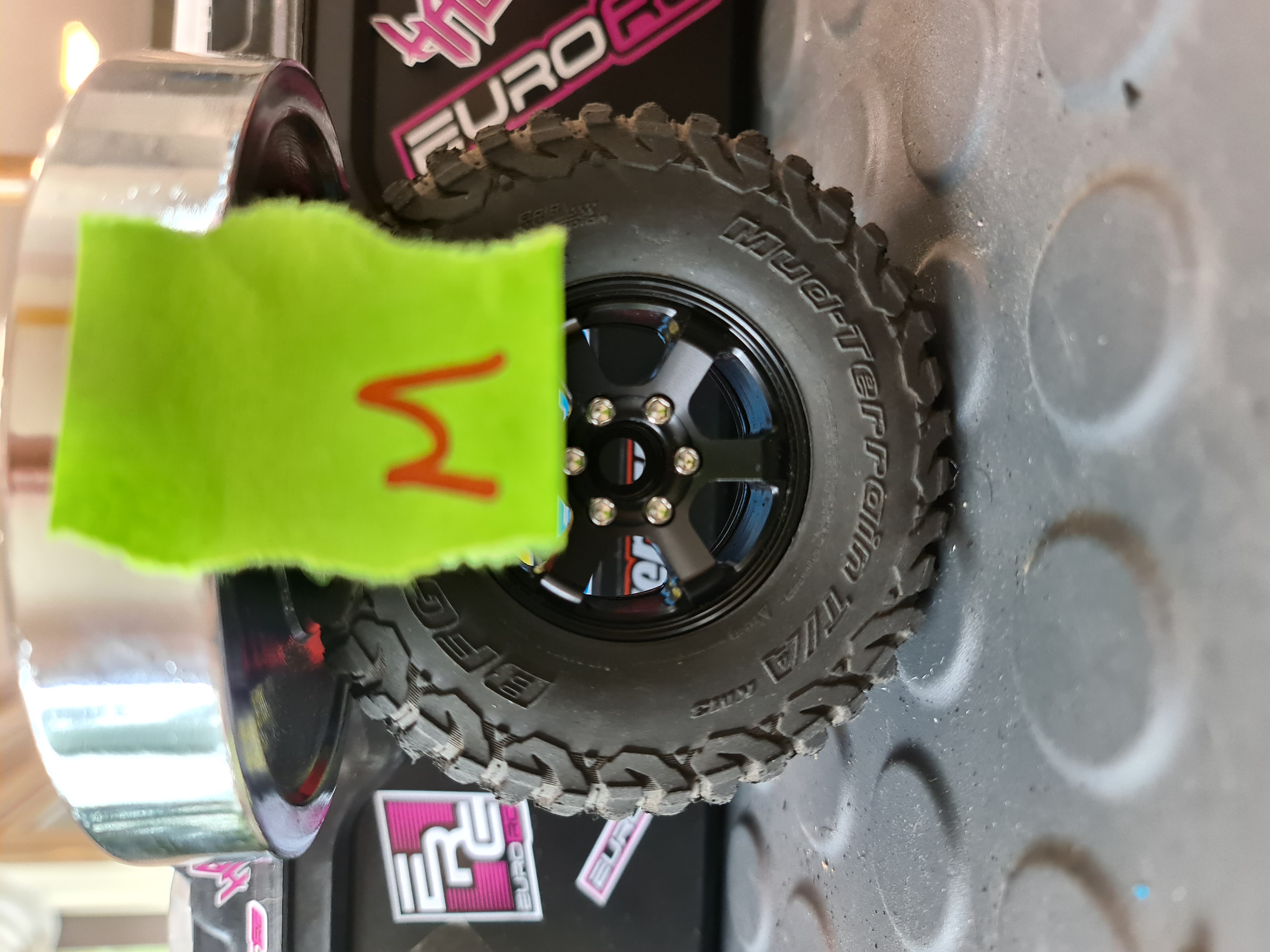

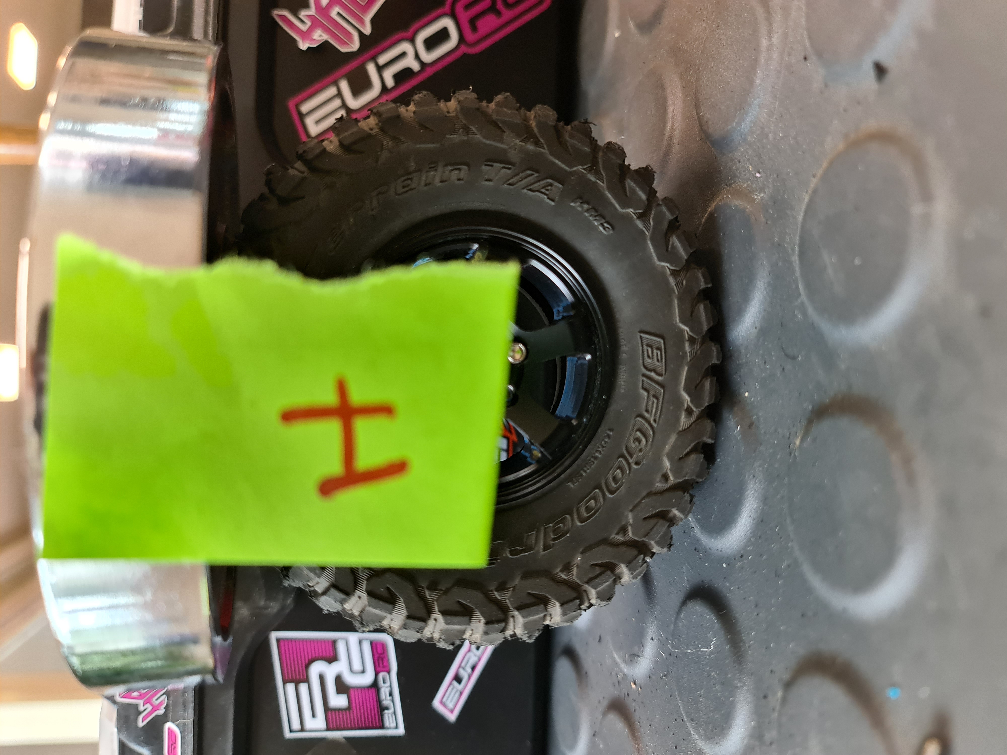

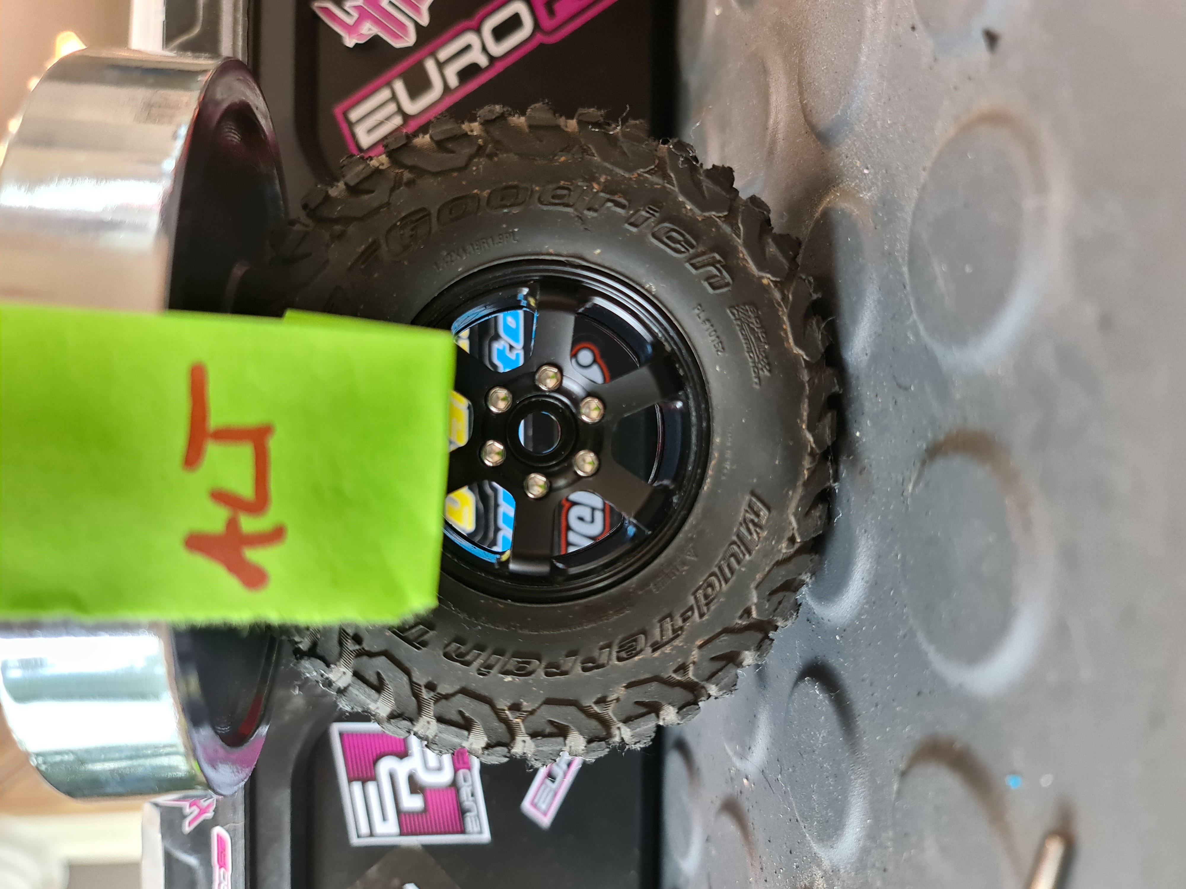

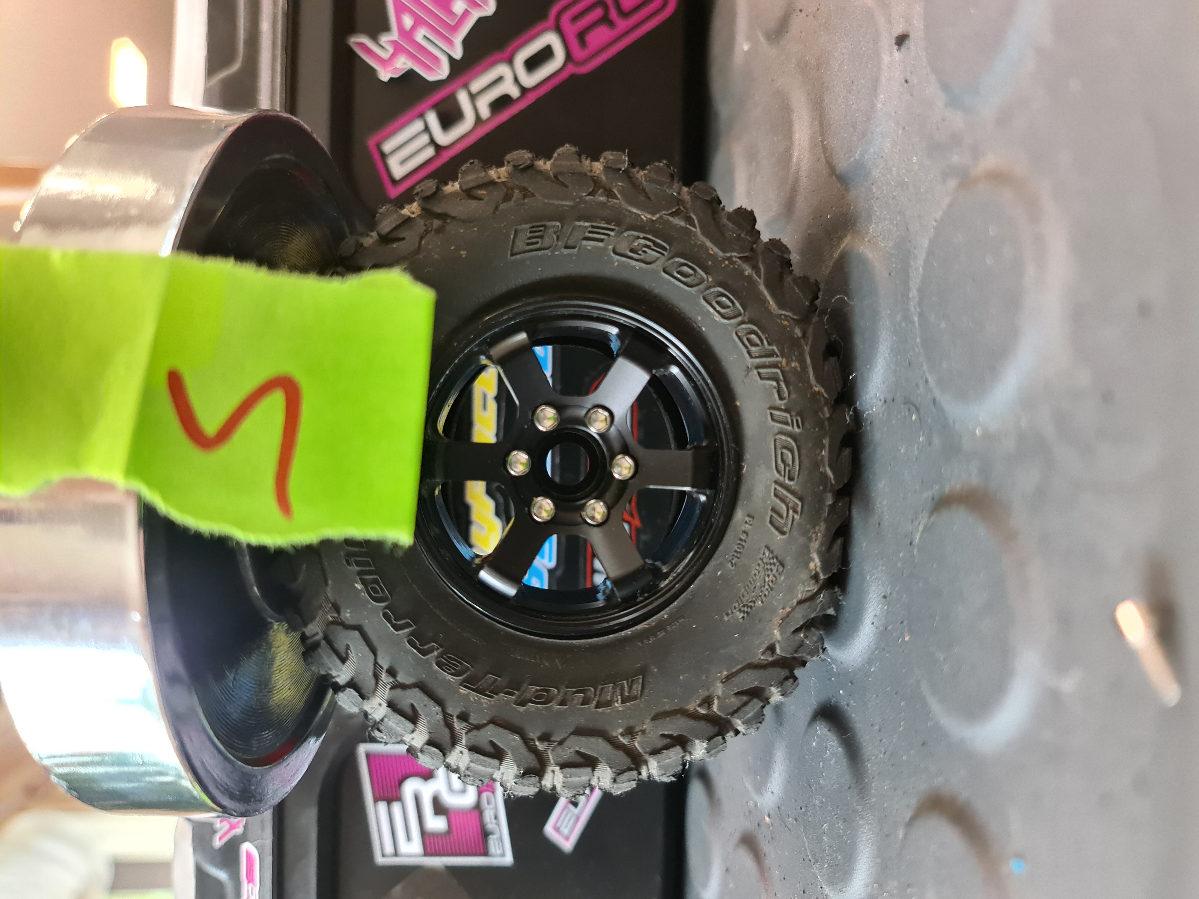

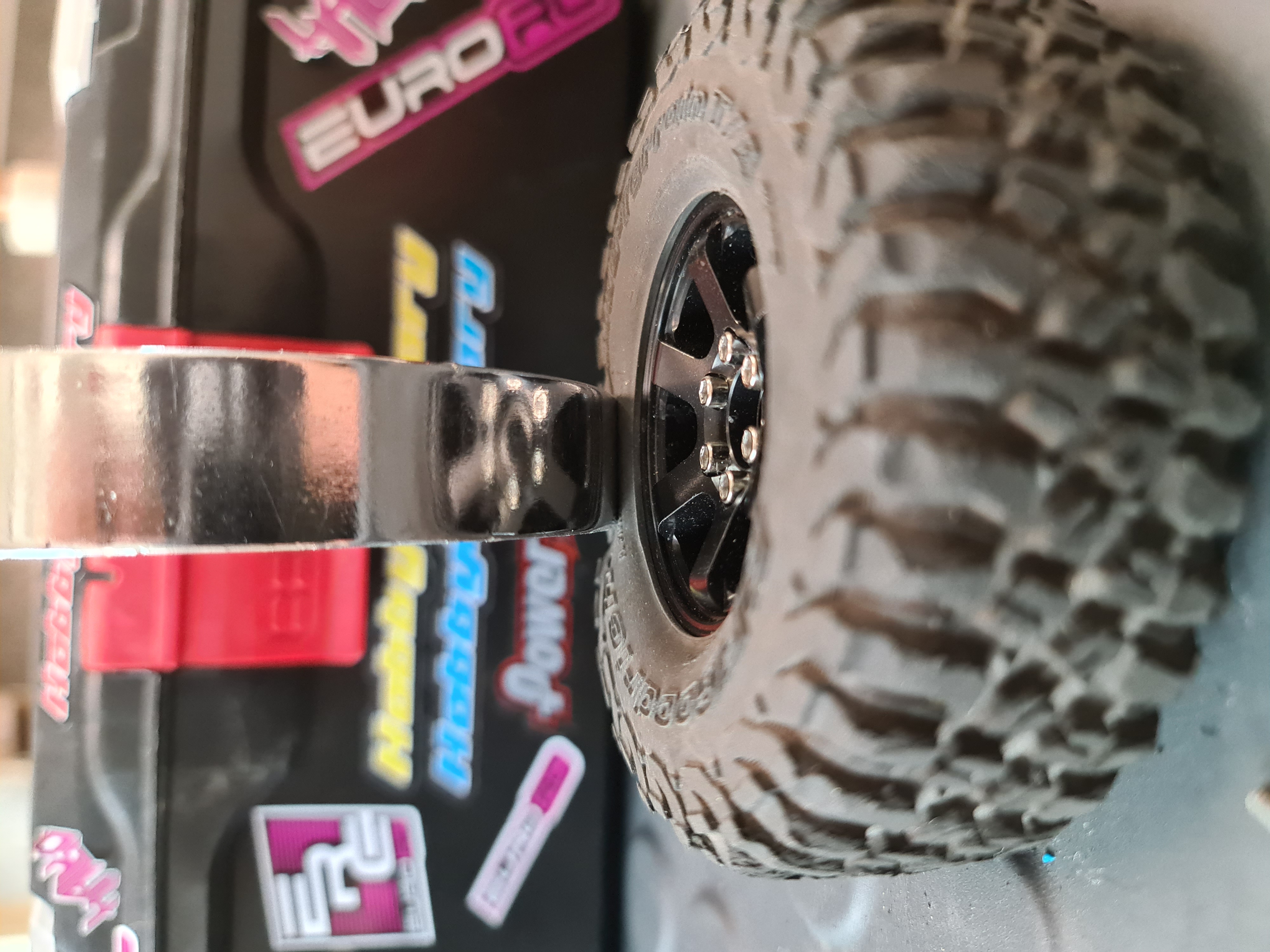

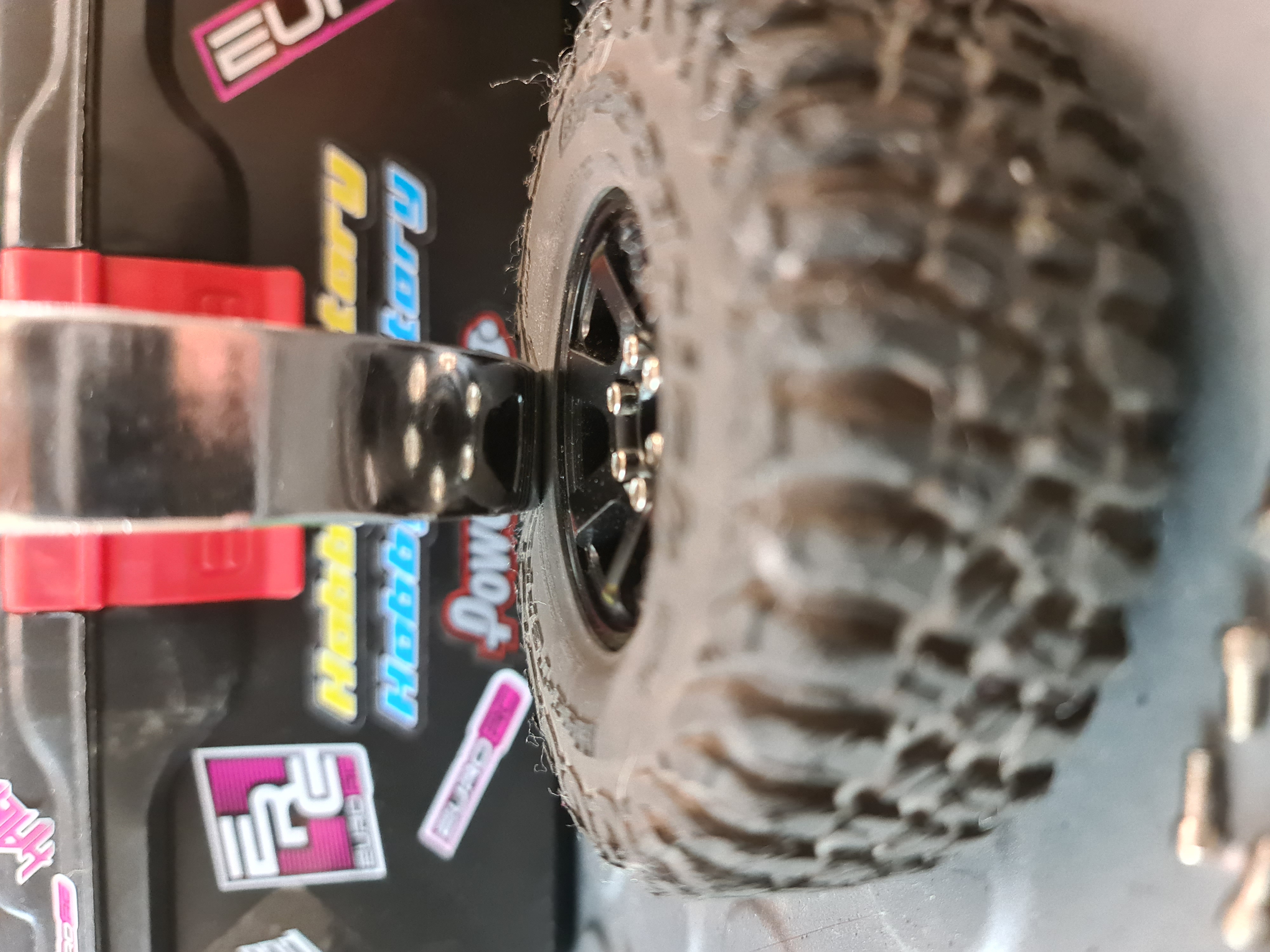

alla hieman vertailua eri inserttien kesken. jokaisen päällä 1,25kg levypaino. erot on pieniä mutta havaittavissa ainakin silmällä. eivät ehkä näy kuvassa yhtä hyvin, mutta kokemus samanlainen ajossa.
3d insertti - levypaino painuu syvälle ja reunat semi letkut
ALT foami - levypaino painuu vaan painon kohdalta ja reunat on kiinteät
