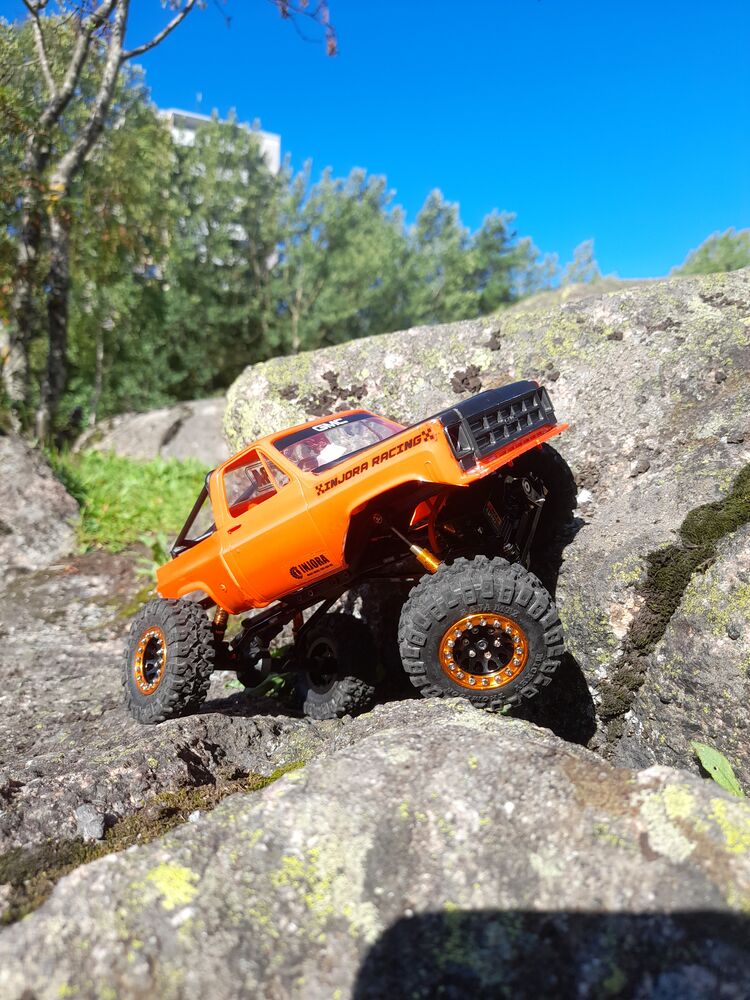

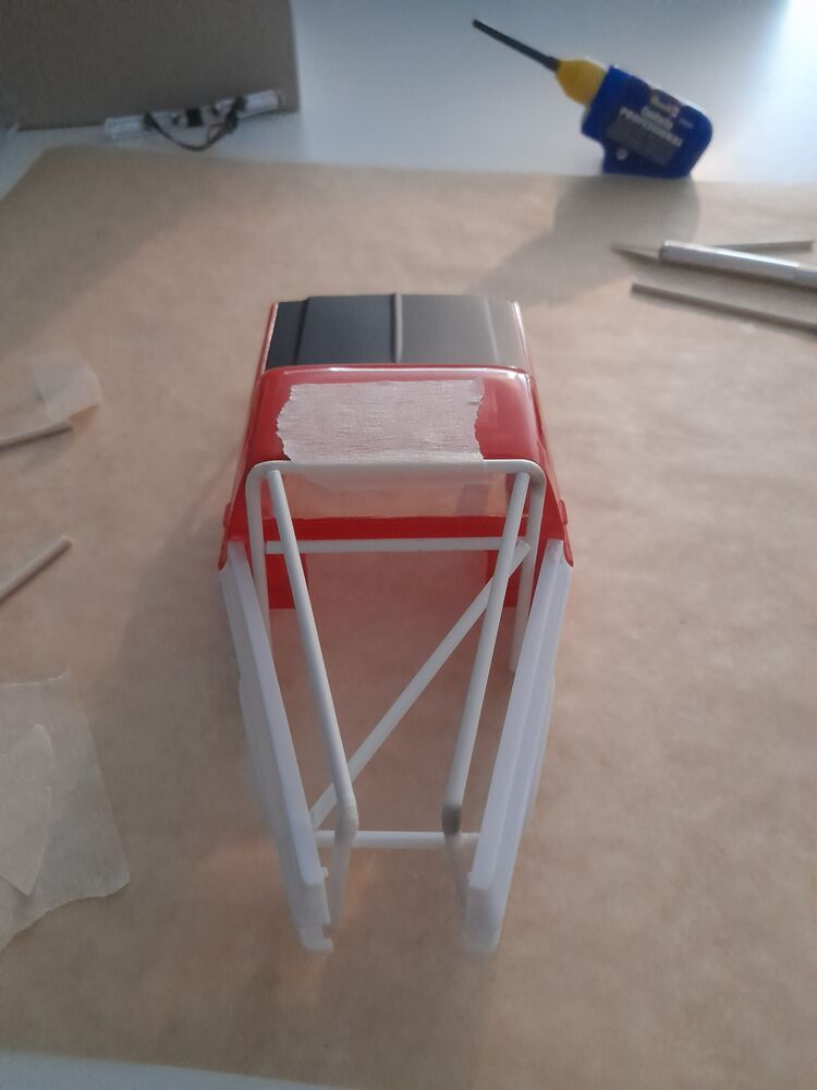

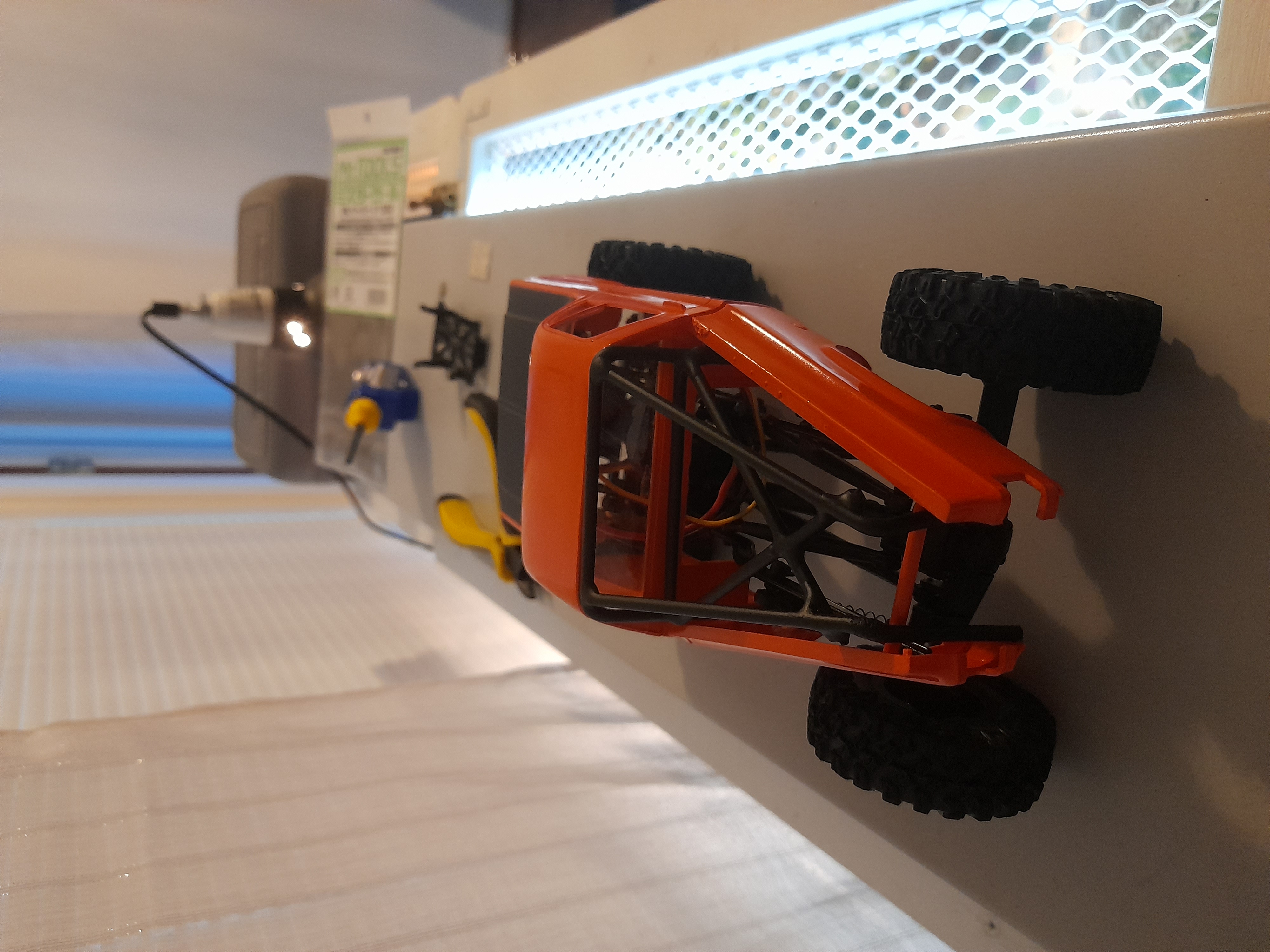

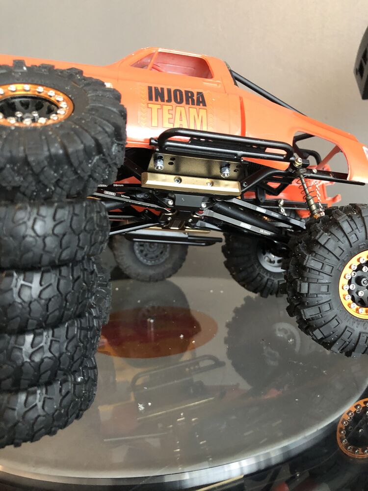

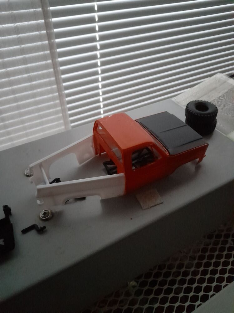

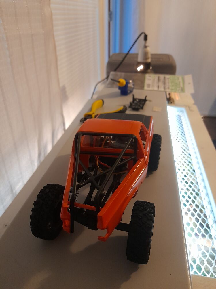

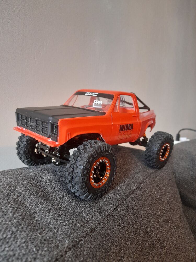

Tuli ostettua tommonen pikkucrawleri joka pääsi heti projektoinnin kohteeksi. Tilasin revellin gmc pickupin koriksi jota sai kyllä muokata kohtuullisesti, etupyöräkoteloita avarrettiin ja perän pistin kasaan sekä rakennettiin häkki styreenitikuista. Injoralta päivitysosaa, emaxin servo, alumiini nelilinkit eteen ja taakse, 43mm jouset joka nurkkaan, parit messinkiosat ja renkaat vanteineen. Tuntuu ihan hyvin etenevän ja hauska laite ajella sisälläkin.

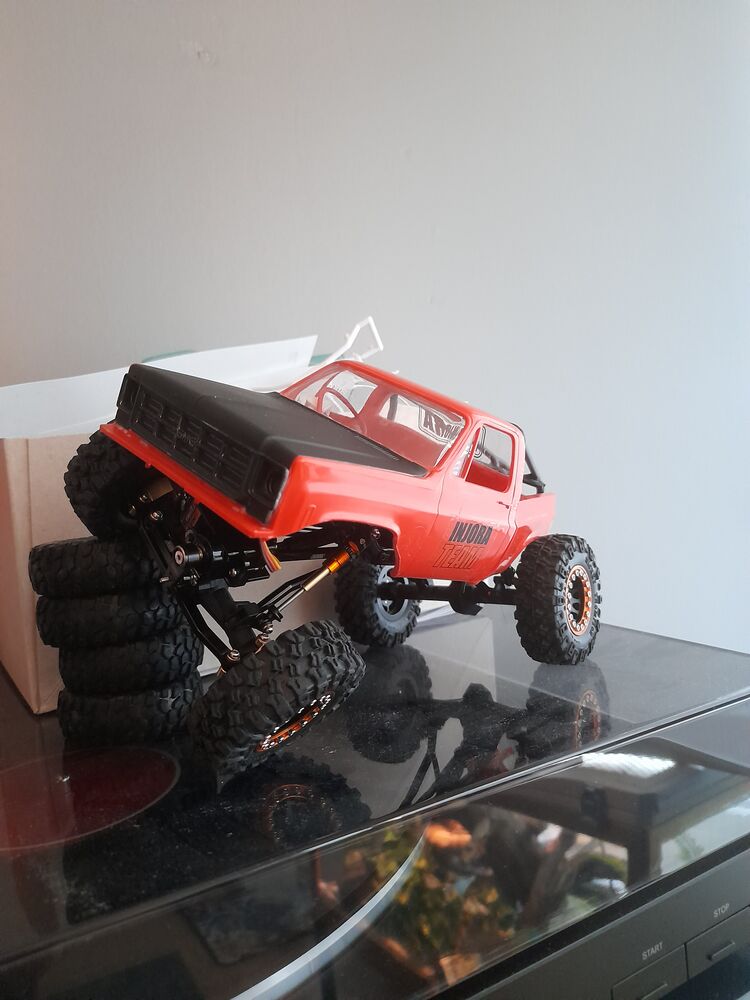

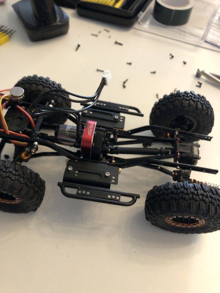

Kiitos! Tänään pistin vielä kiinni uuden moottorin joka tuli myös injoralta, oli jonkun verran edellistä pidempi niin leikkasin akkutelineen yhden jalan pois että mahtui. Postissa vielä puskuri ja messinkinen pohjalevy.

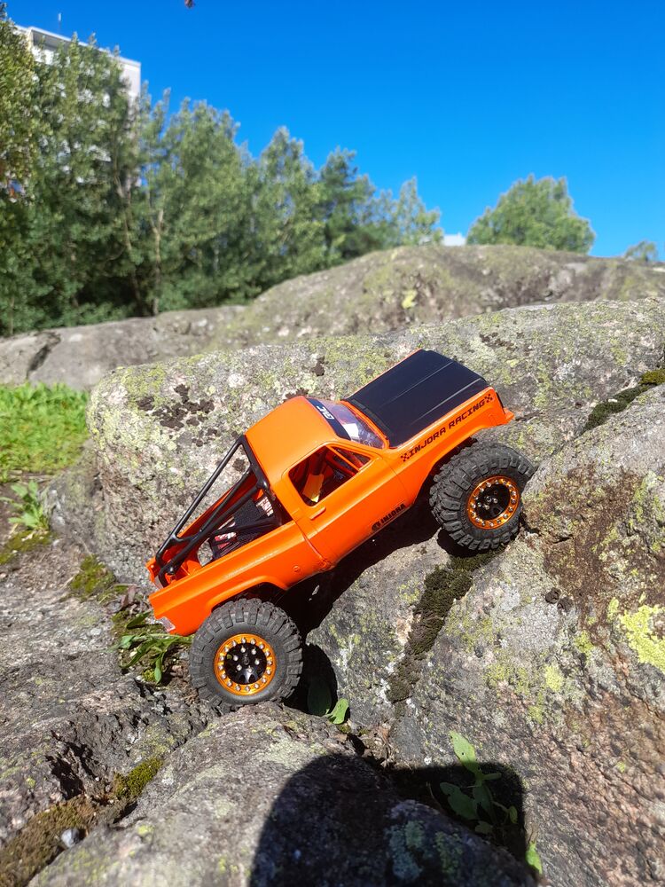

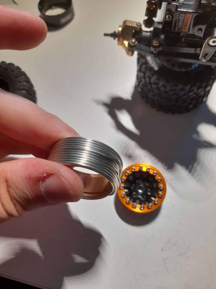

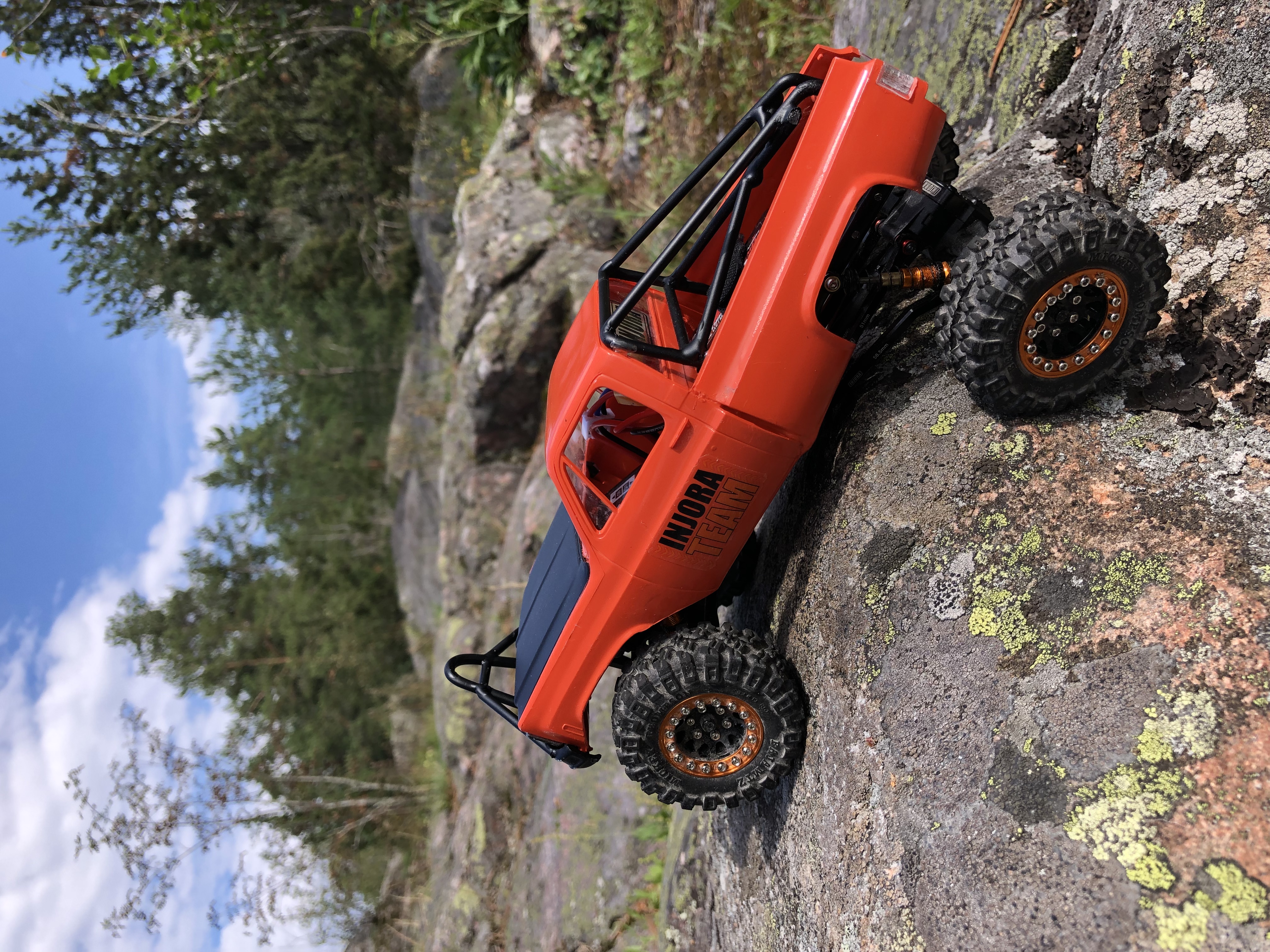

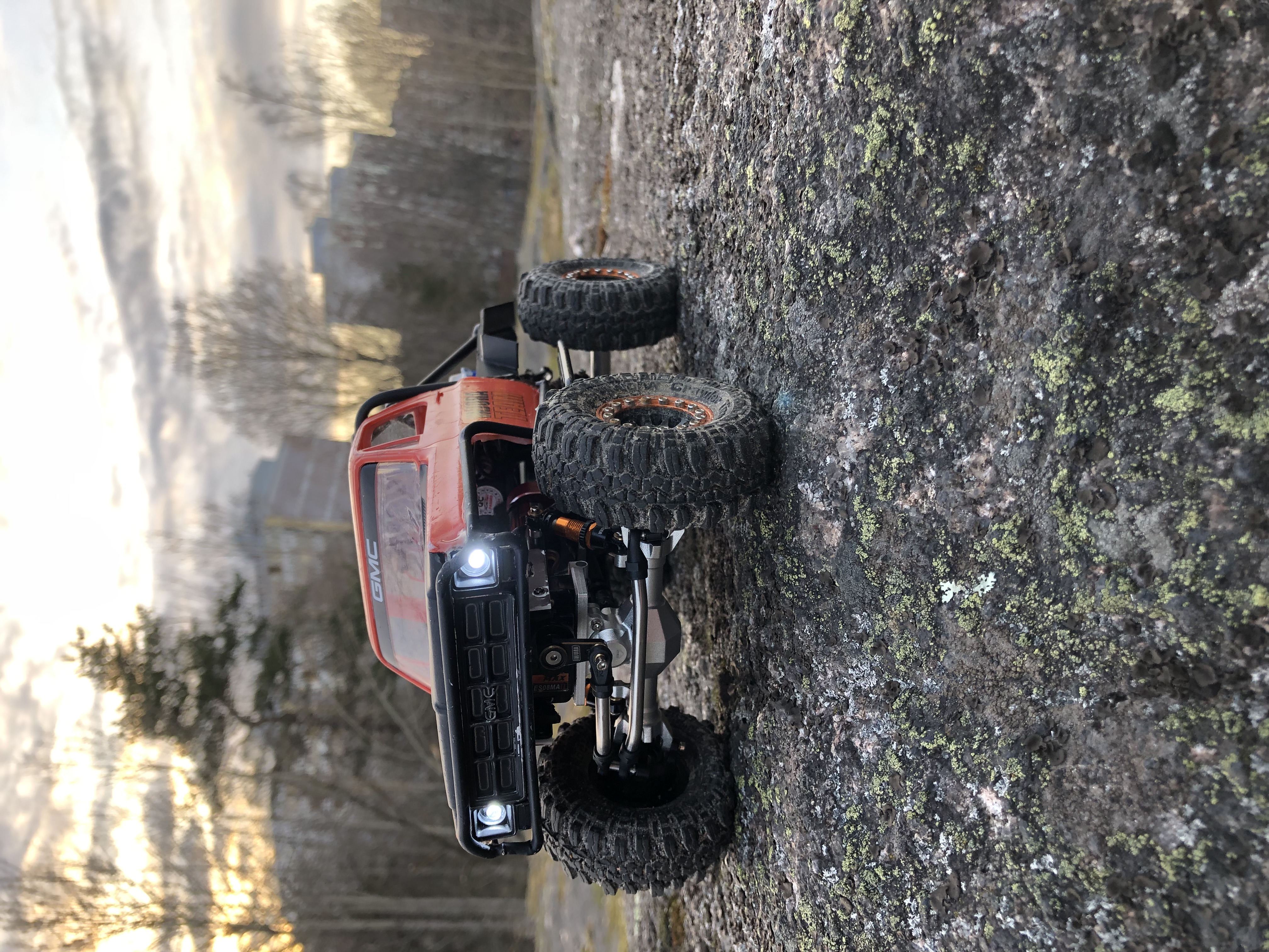

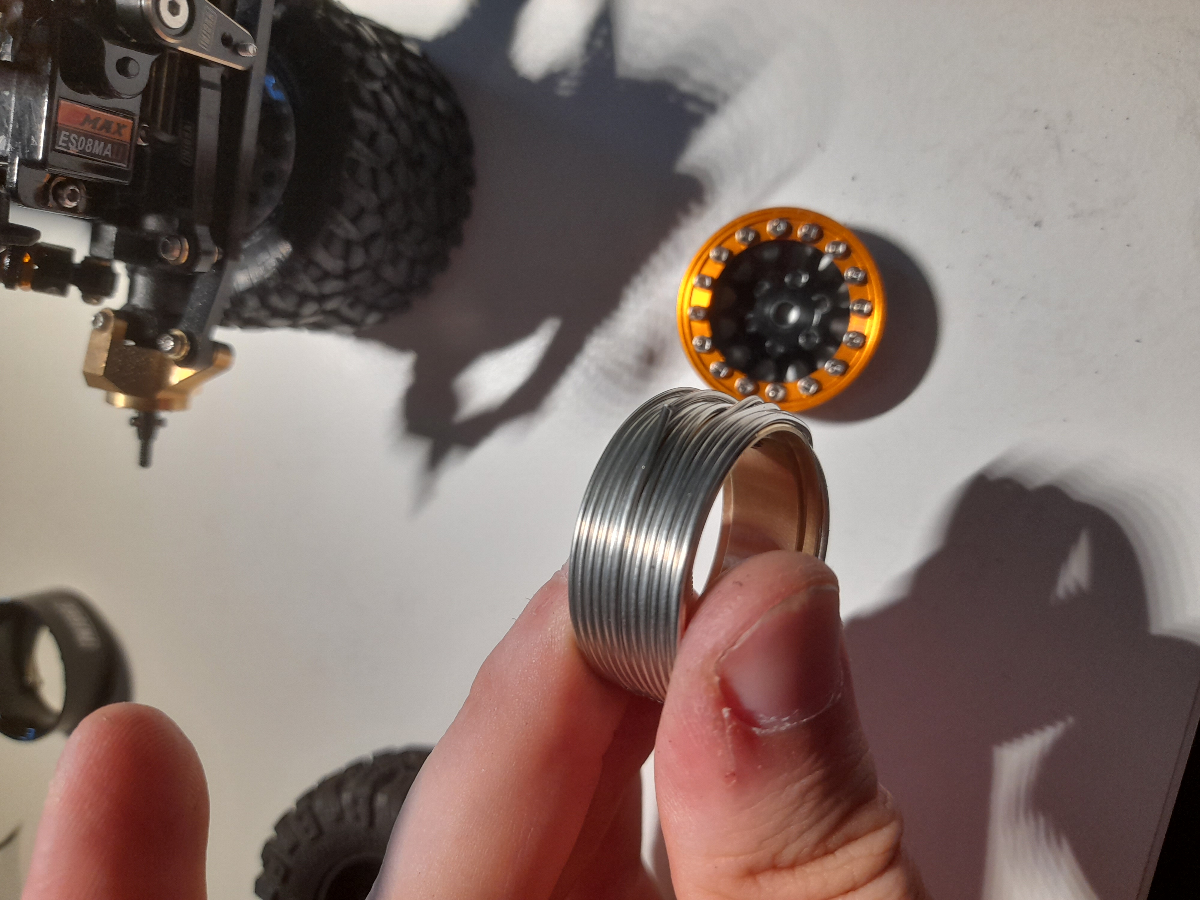

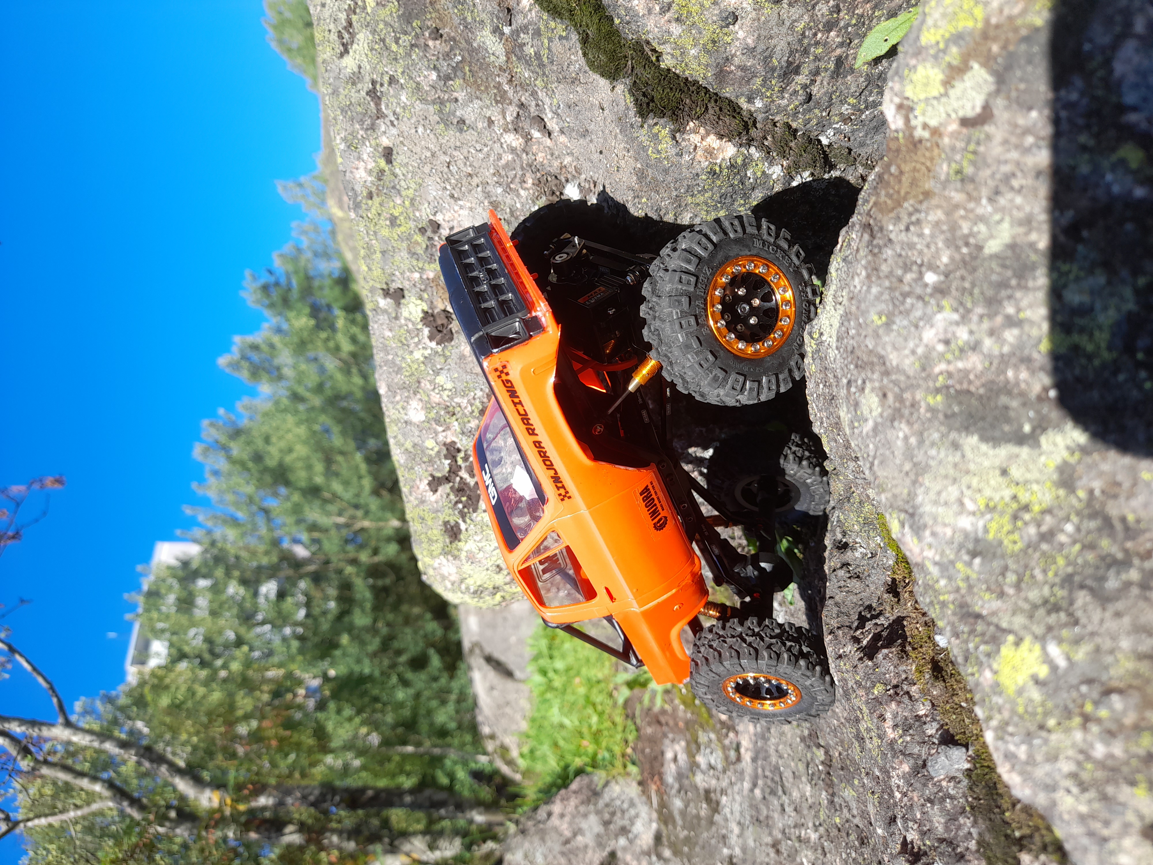

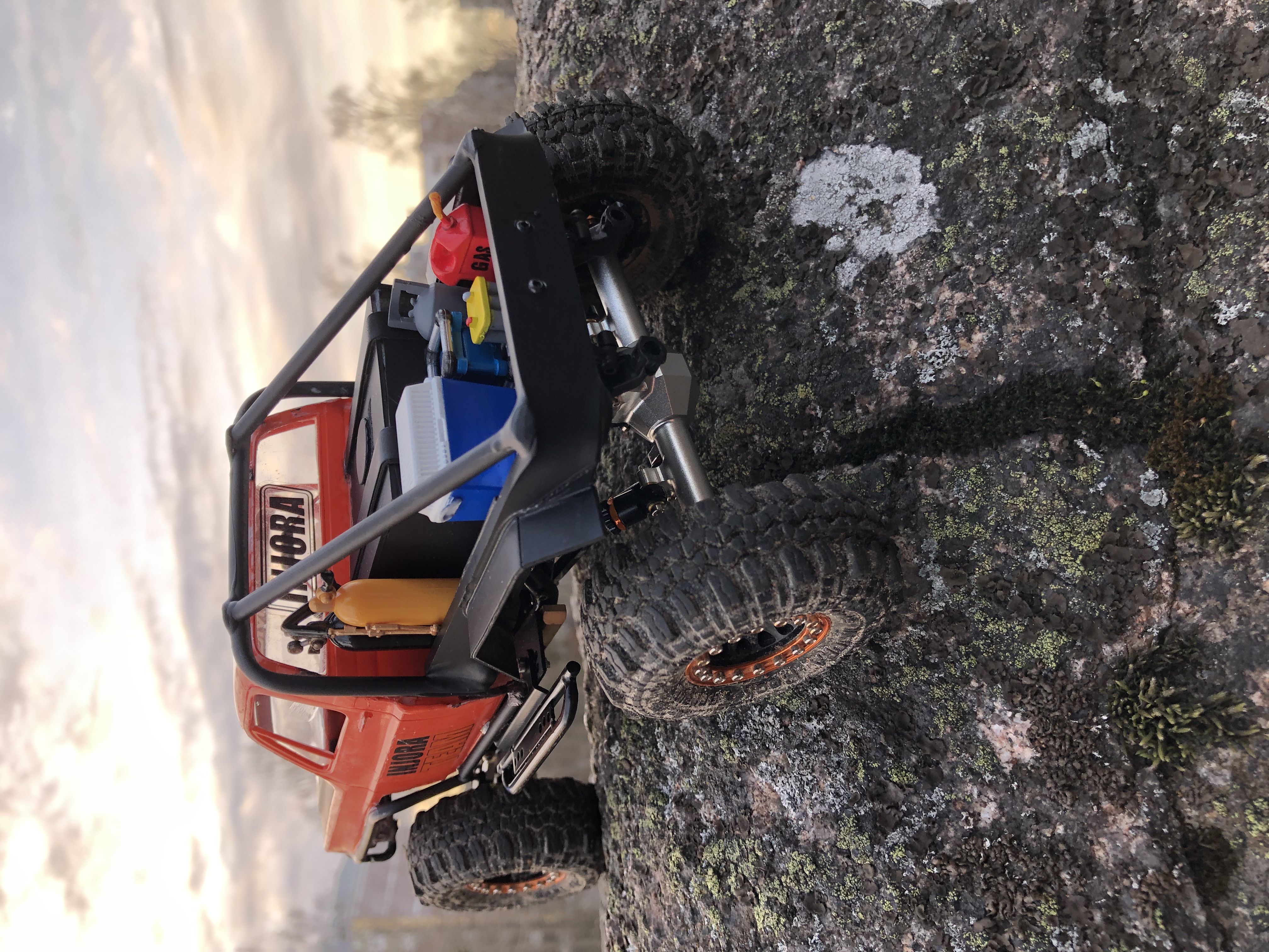

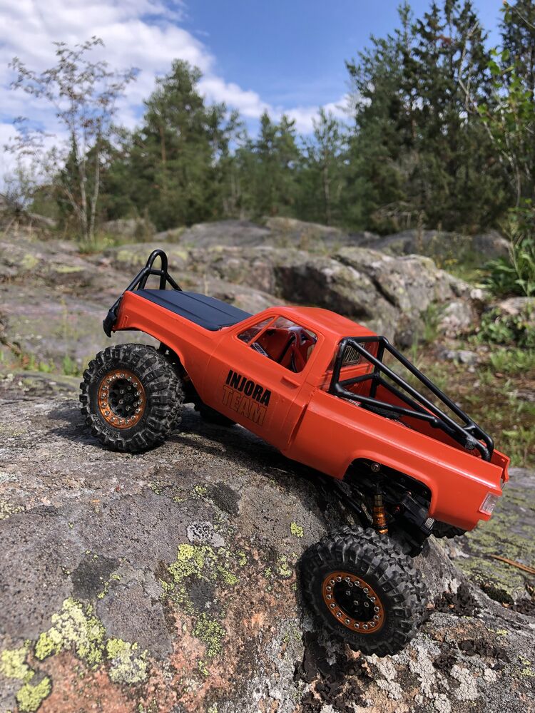

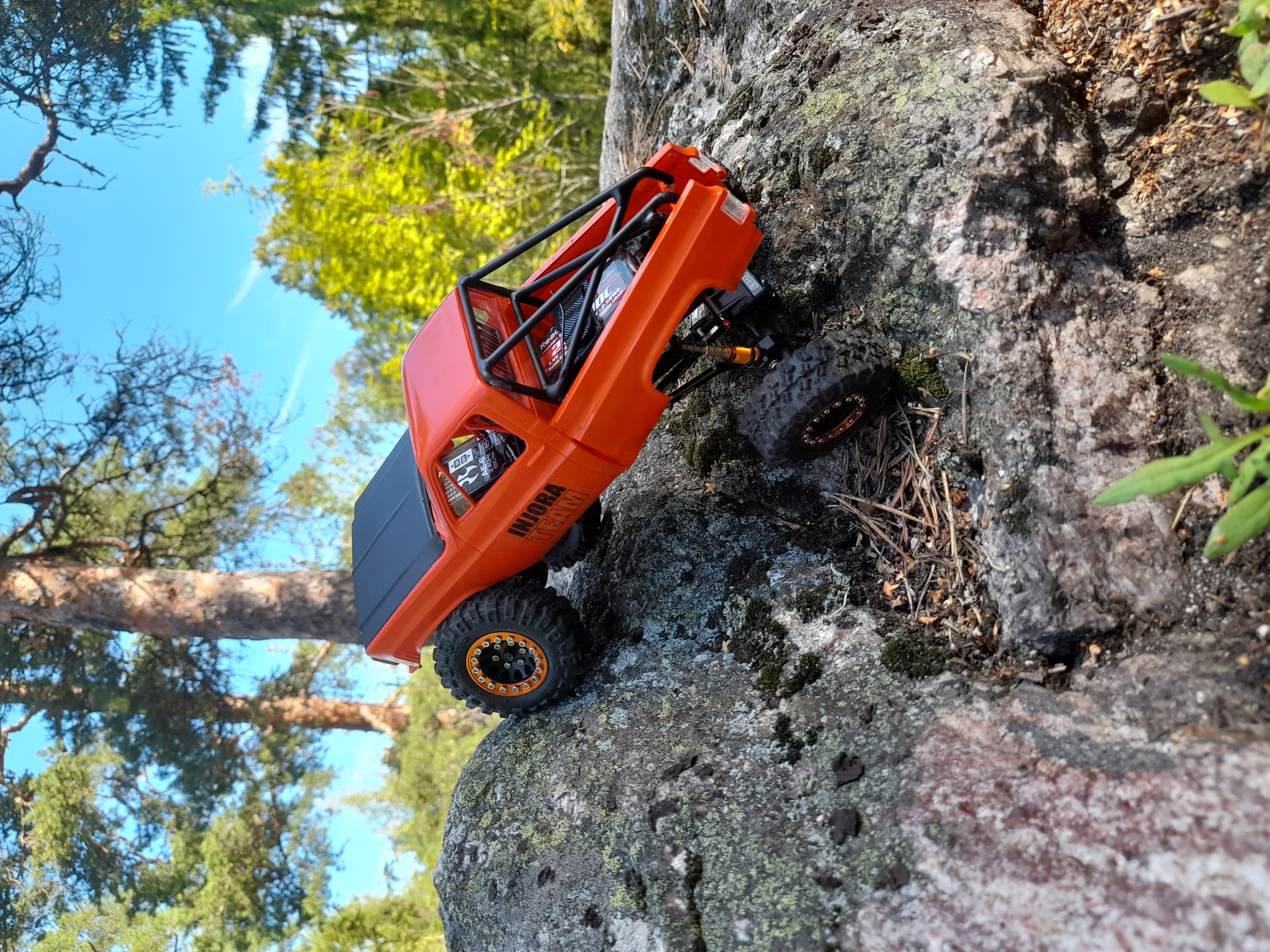

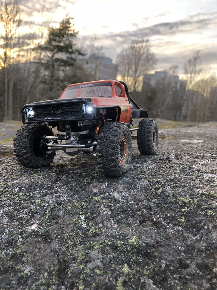

Kävin vähän ulkona ajelemassa ja vaikuttaisi kohtuu hyvin etenevän, renkaissa voisi olla enemmän pitoa ja oli pientä "hypyttämistä" parissa paikassa. Kokeilumielessä pistin juotostinaa etuvanteisiin jos löytyisi paremmin pitoja ja tuo hypyttely loppuisi, saa nähdä onko tuosta oikeasti apua. Pitää varmaan ostaa pehmeämmät renkaat noiden injoralta tulleiden tilalla.

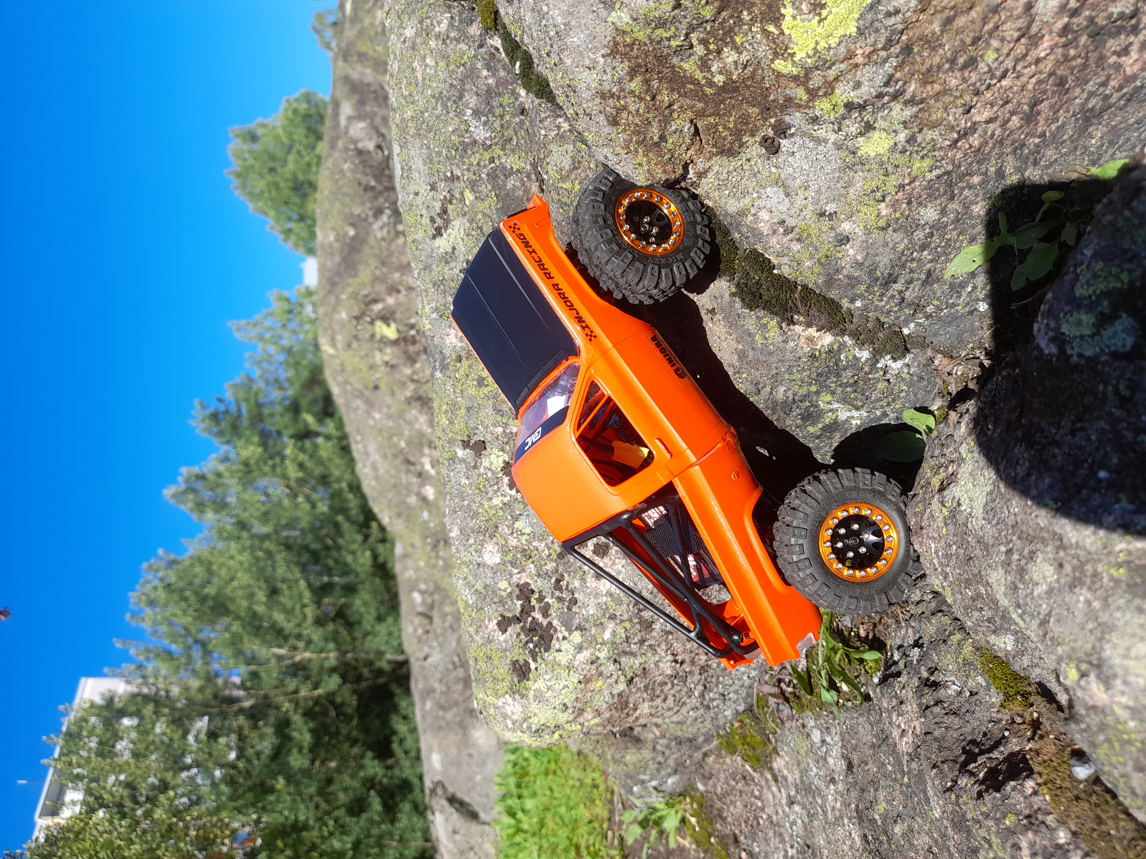

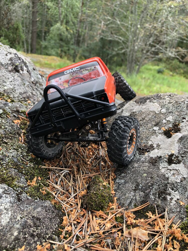

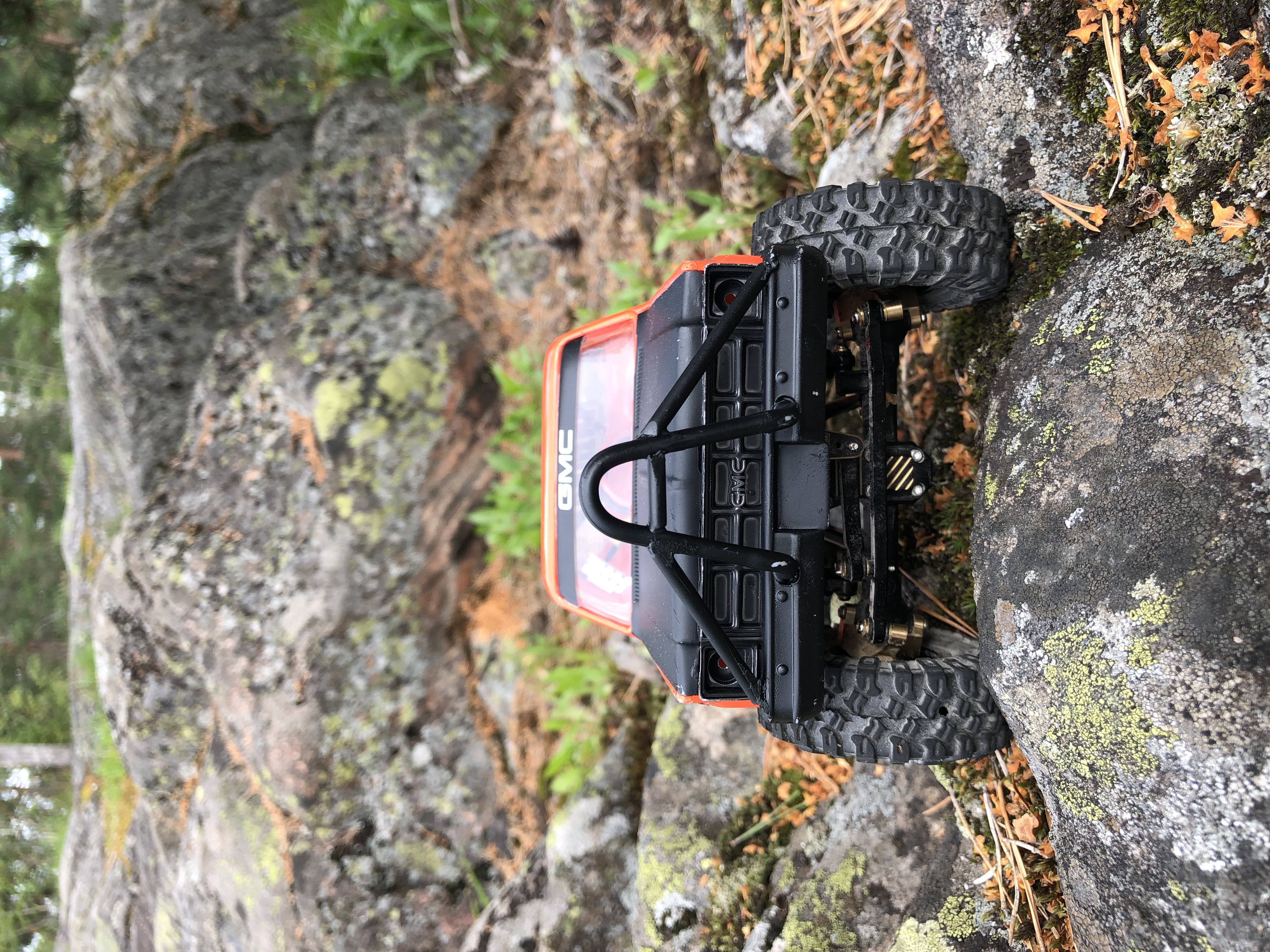

Kävin tossa lähikalliolla kokeilemassa oliko lisäpainosta etuvanteissa hyötyä ja kyllä sieltä yksi uusi ajolinja löytyi mitä ei aikasemmin päässyt ajamaan mutta en kyllä voi varmaksi sanoa että oliko aikasemmin kyse kuskista vai autosta kun jäi tuo paikka ajamatta. Tuo aikaisemmin mainitsemani auton pomppiminen ehkä väheni jonkun verran.

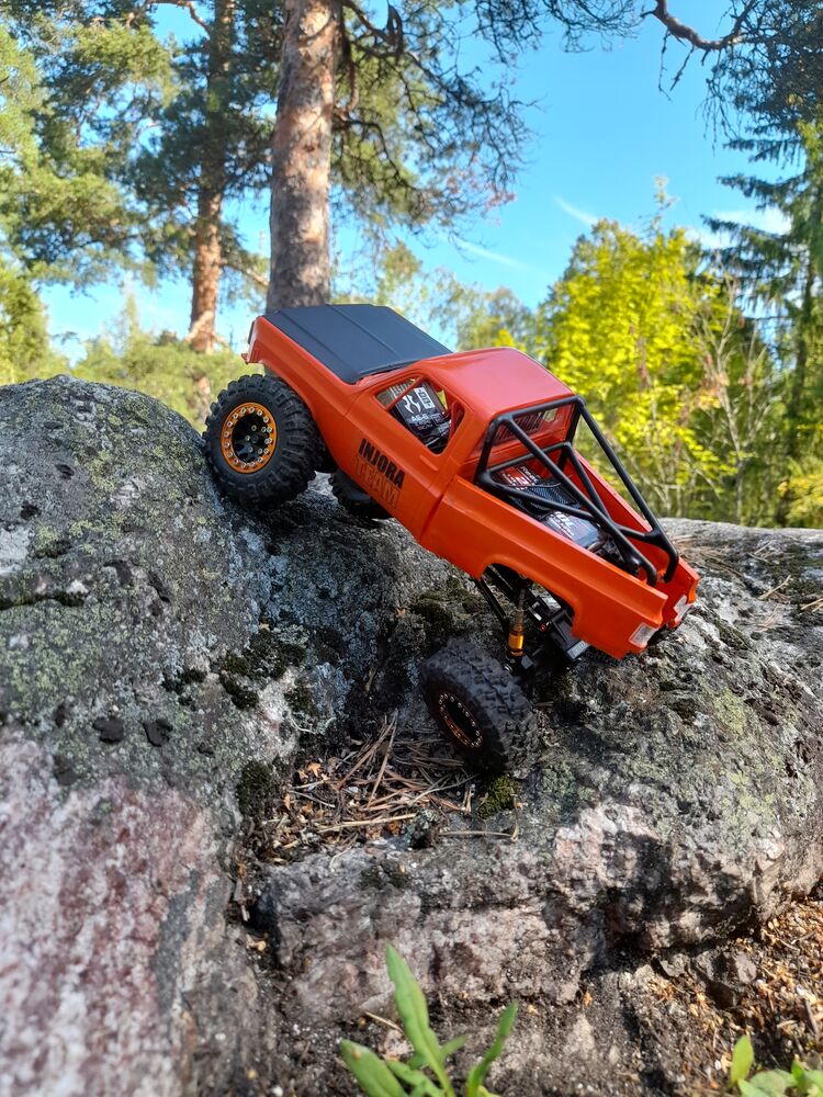

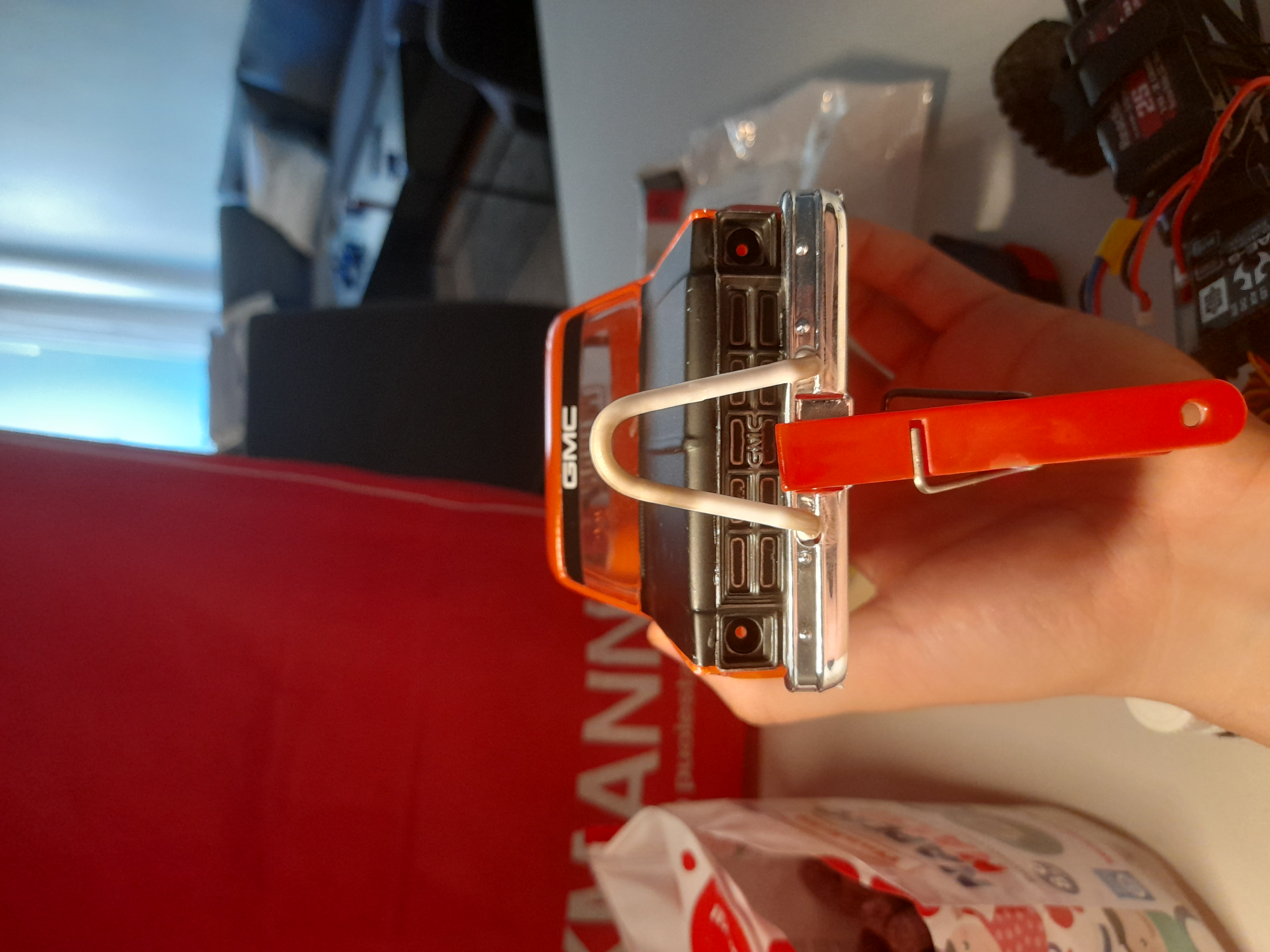

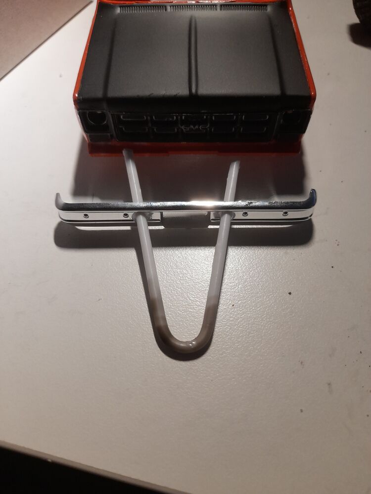

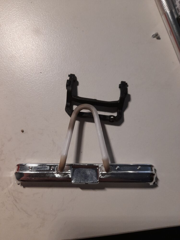

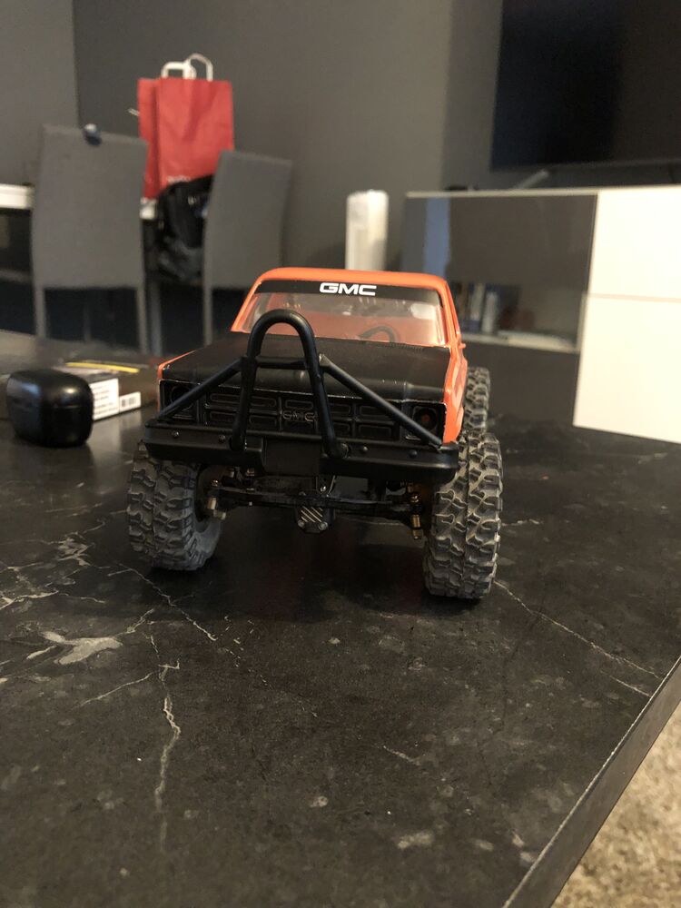

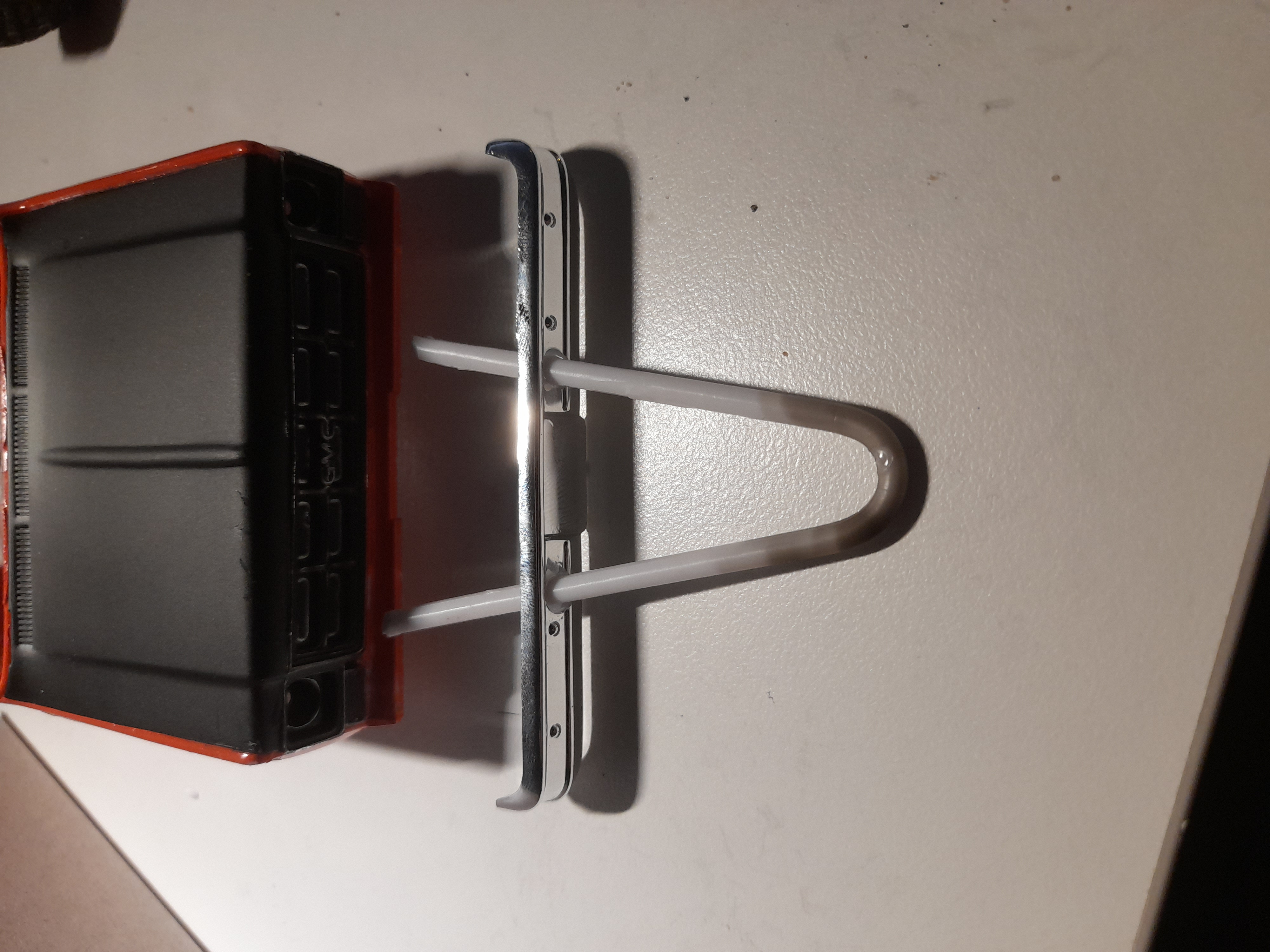

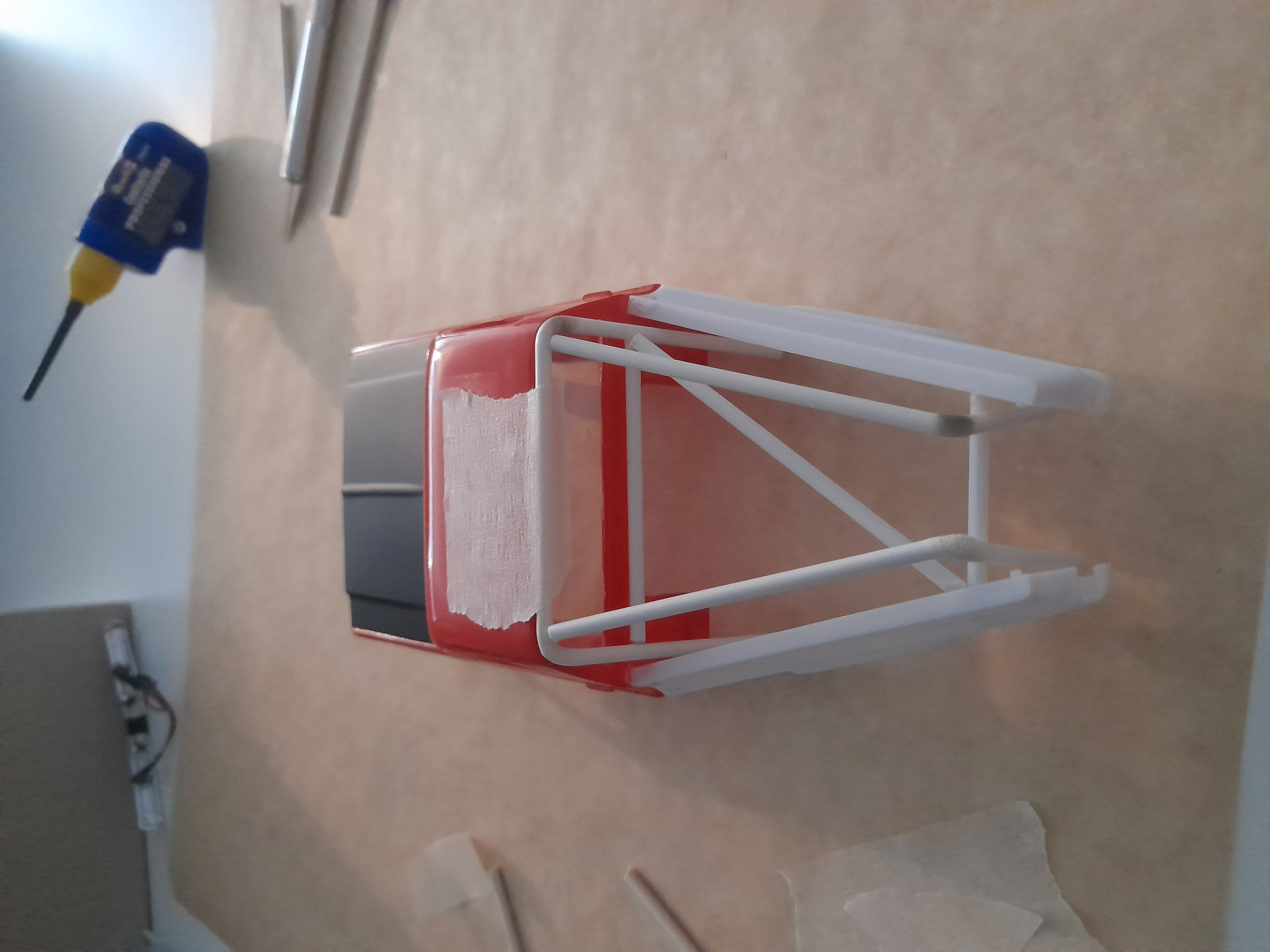

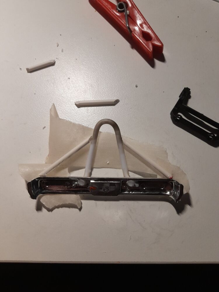

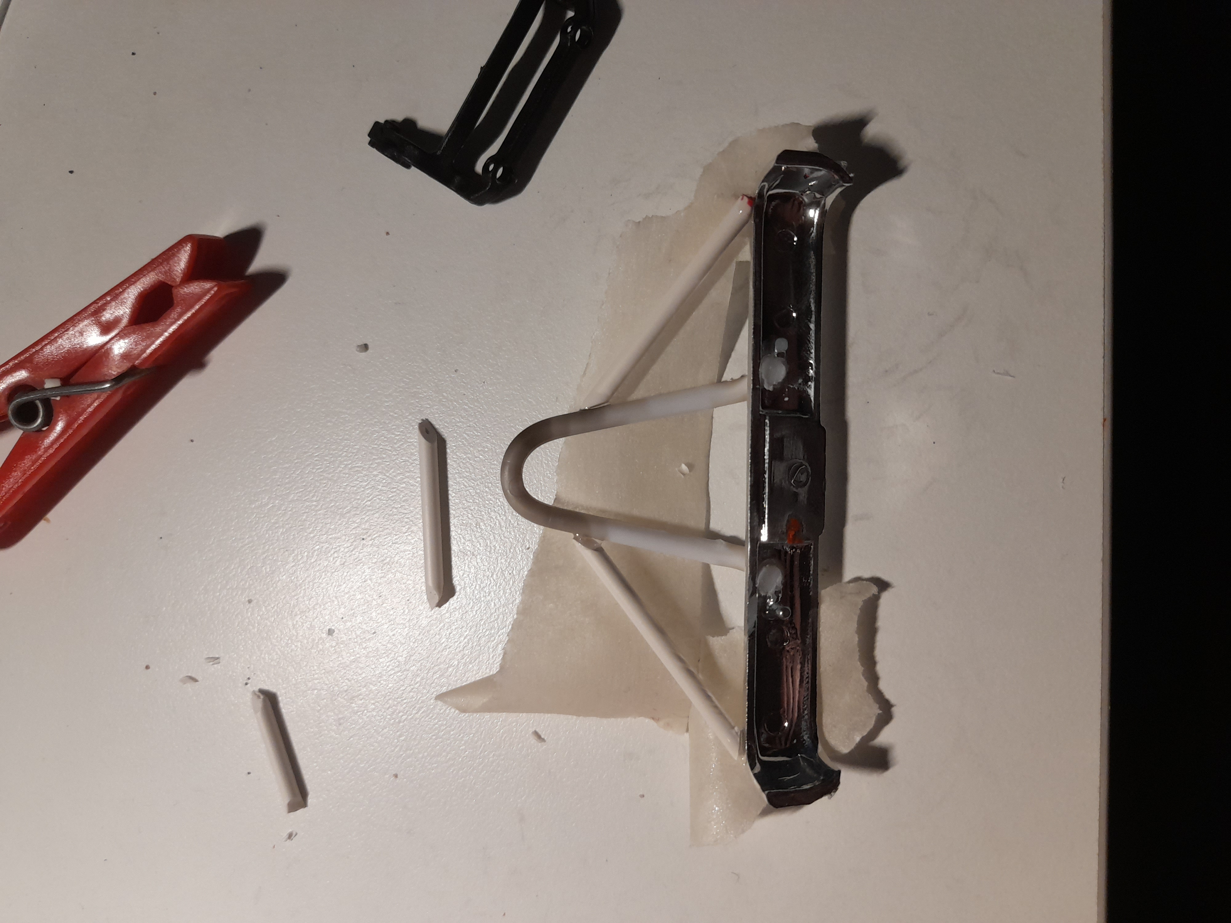

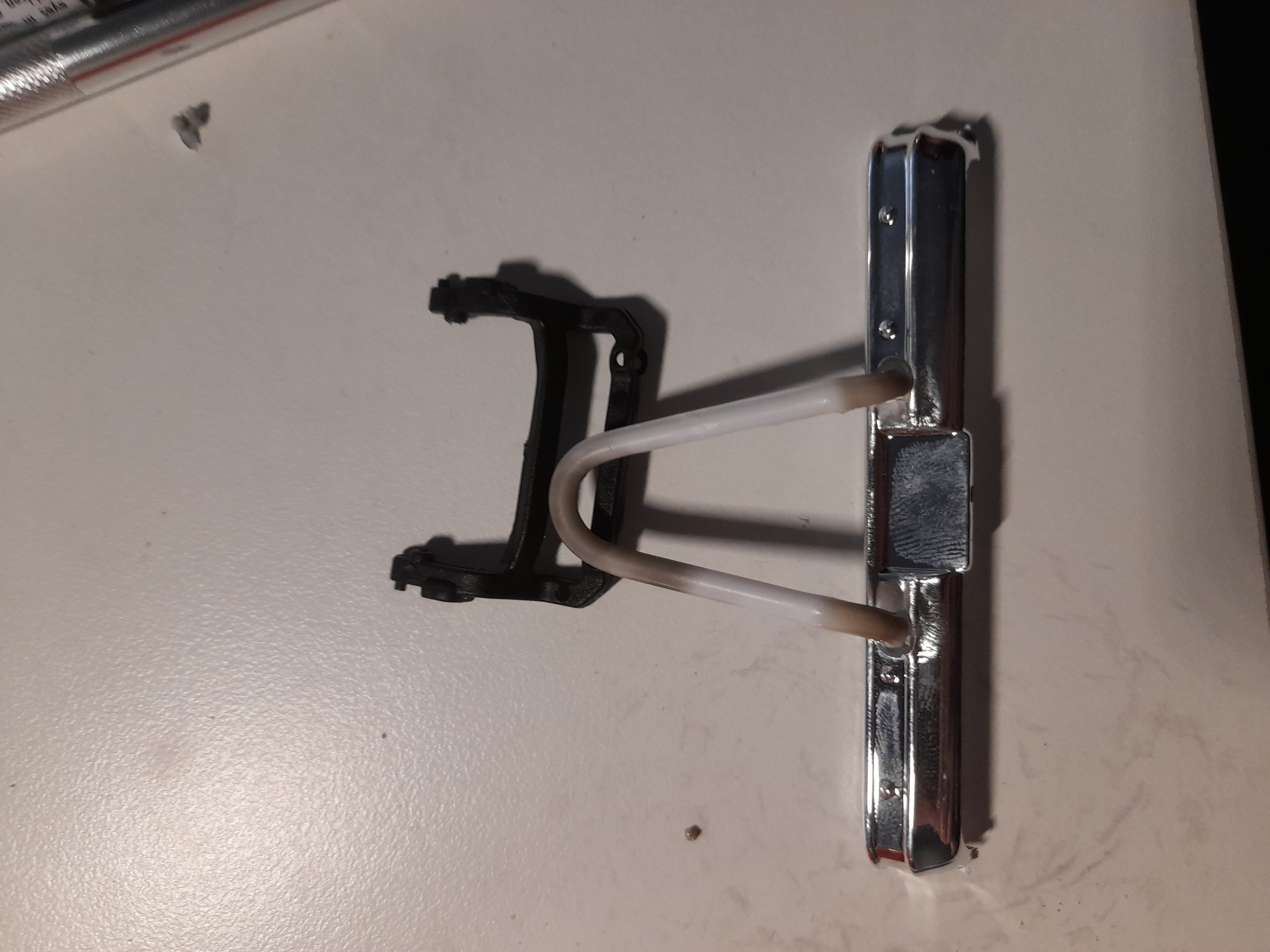

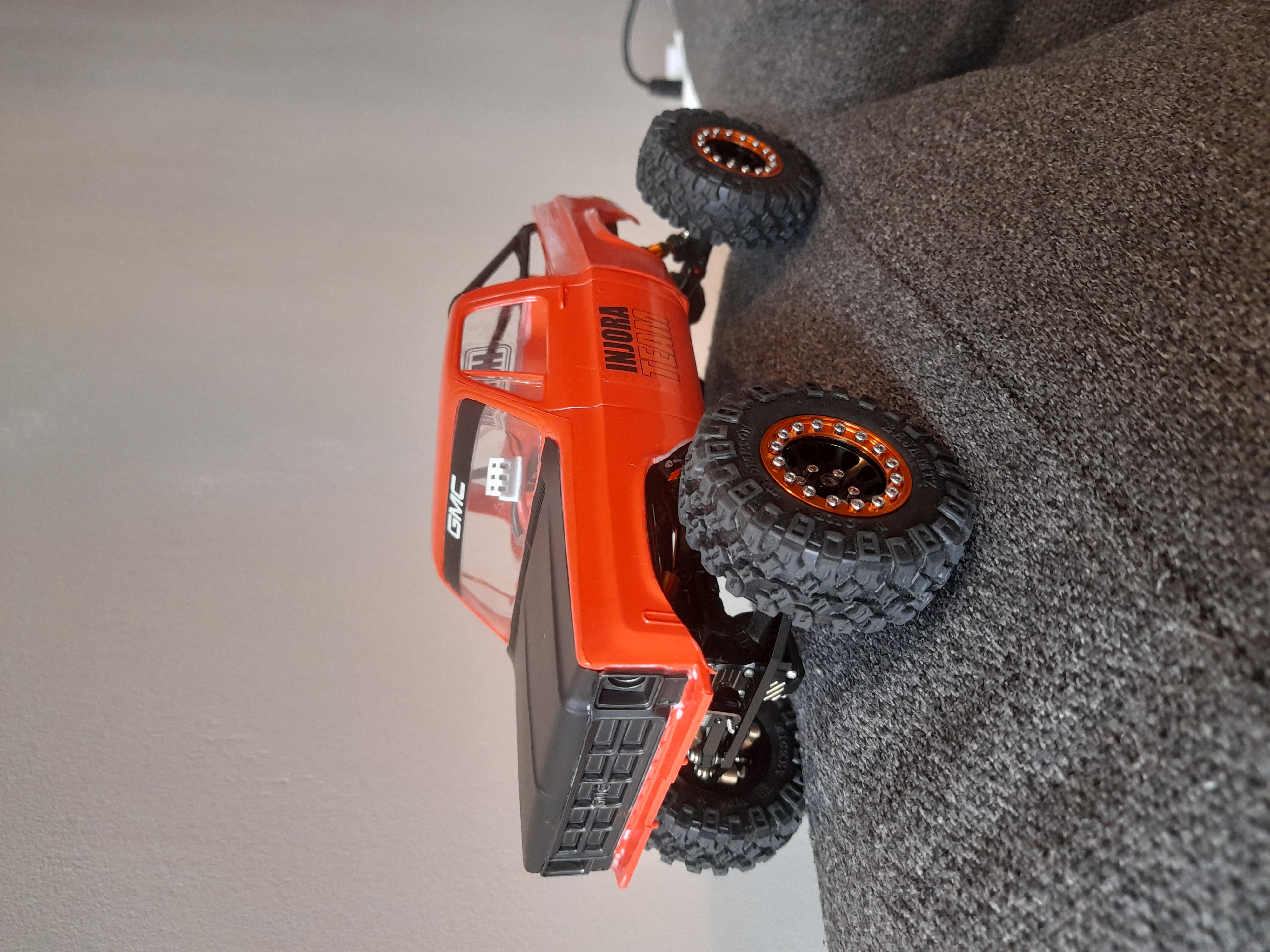

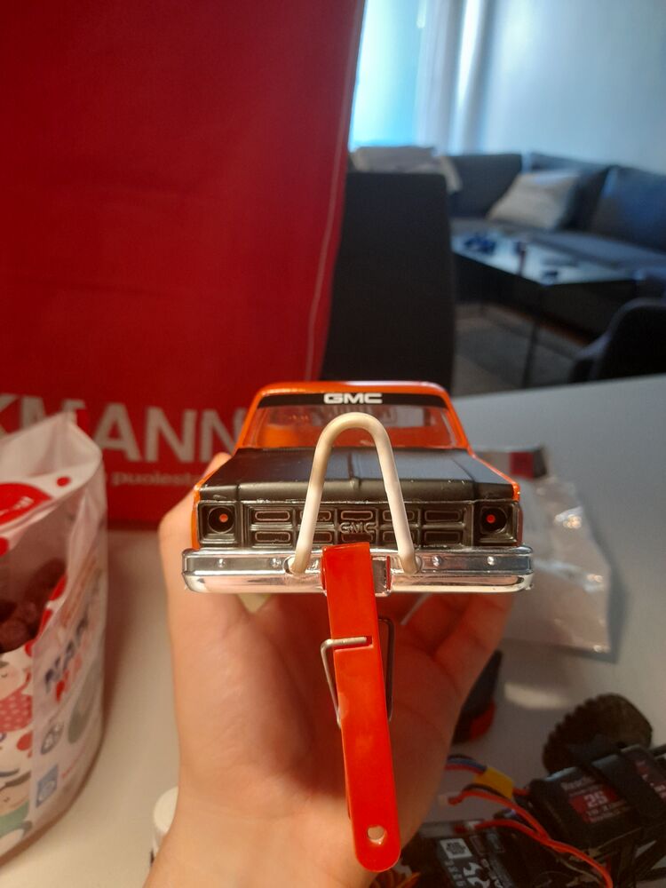

Alkoi olemaan kriittinen tarve puskurille jonka lisäksi tajusin että injoralta tulossa olevan puskurin kiinnikepaikat ovat samat jossa jousitolpista modatut korin kiinnitysmagneetit ovat, joten täytyy tehdä itse. Pohjana tuo pienoismallin mukana tullut puskuri johon porasin reijät ja muovitangosta lämmön avulla taivuteltiin sopivan kokoinen.
Nico
Viestit: 44
Re: Scx24 1978 Gmc
Viesti Kirjoittaja Nico »
Semmoinen siitä tuli, saa nähdä miten hyvin kestää käytössä.

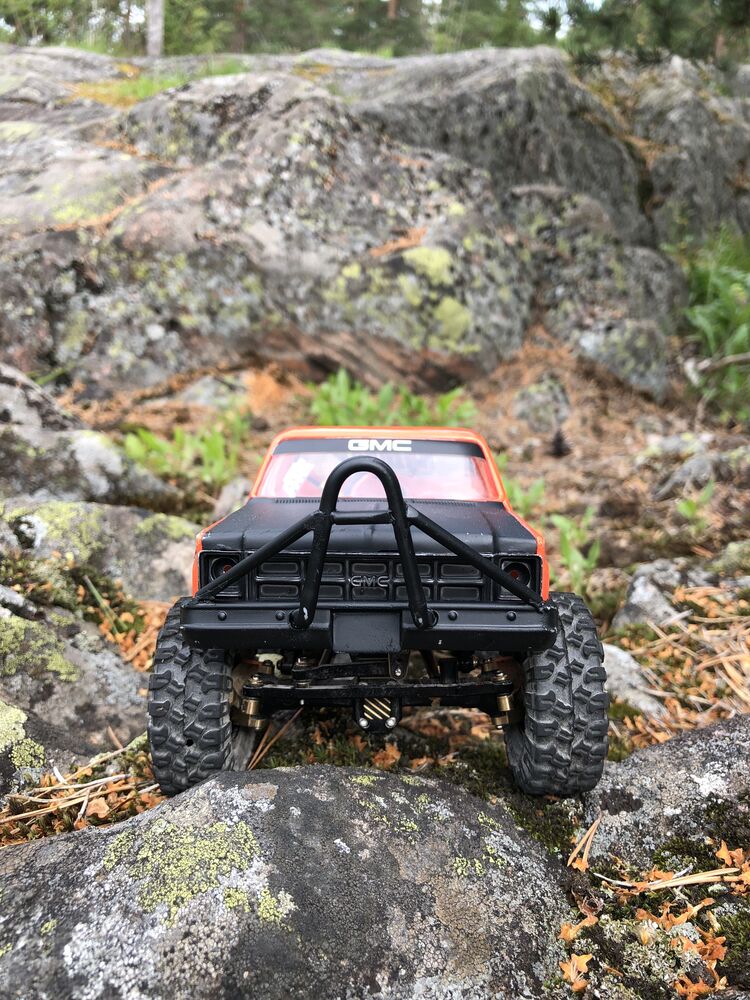

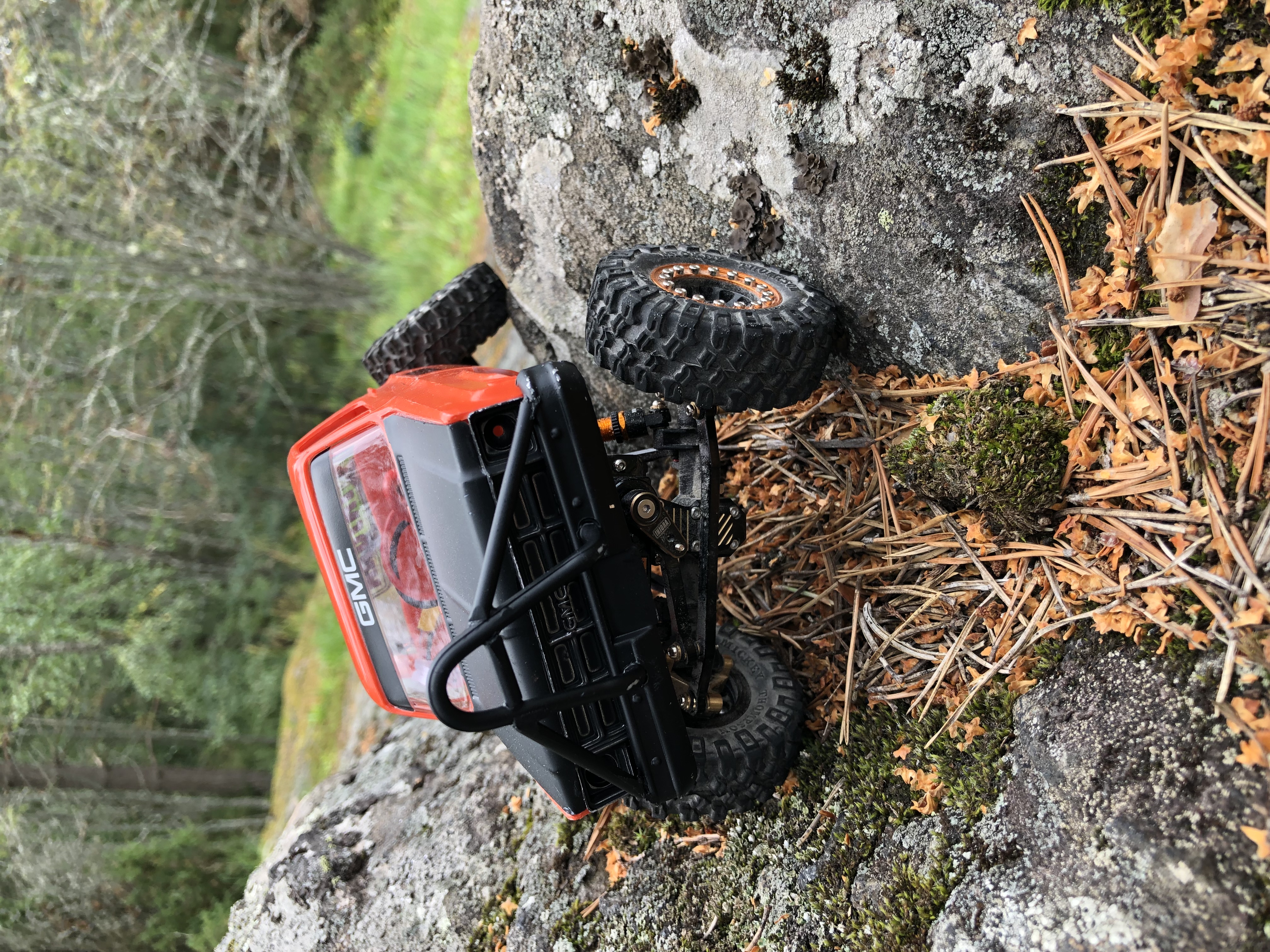

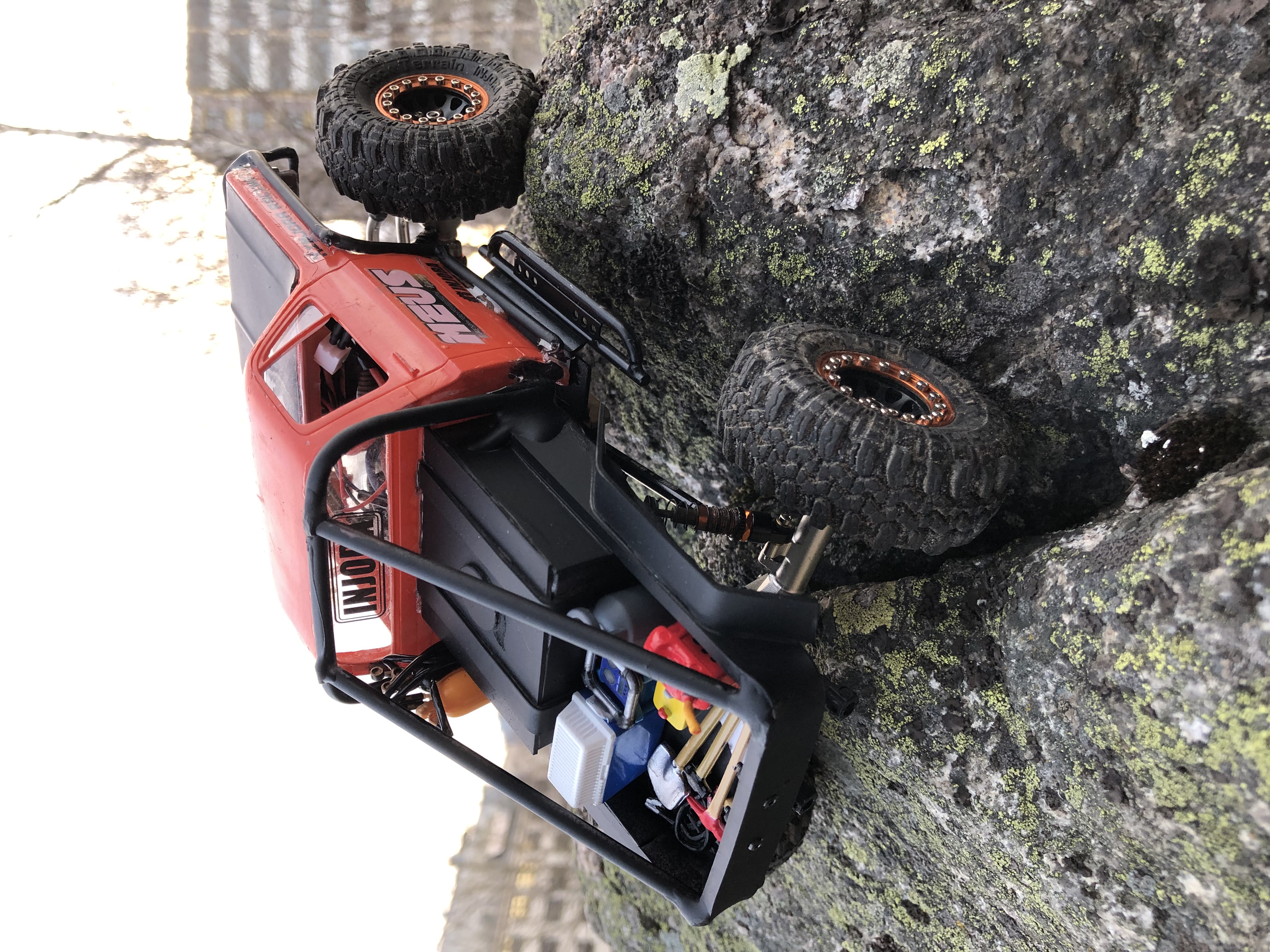

Ainakin tän päivän kiipeilyt kesti hyvin. Tuli siitä ehkä aavistuksen korkea mutta omaan silmään ihn hyvän näköinen.

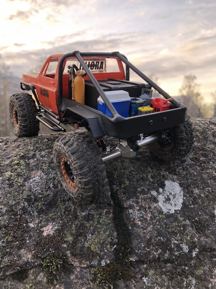

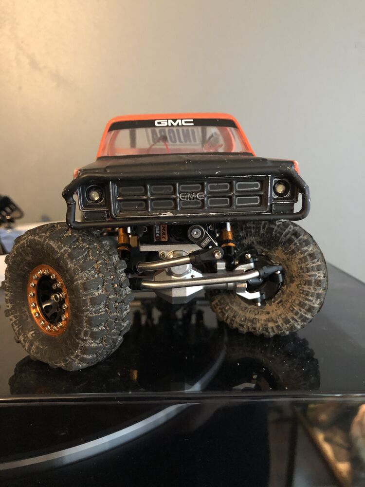

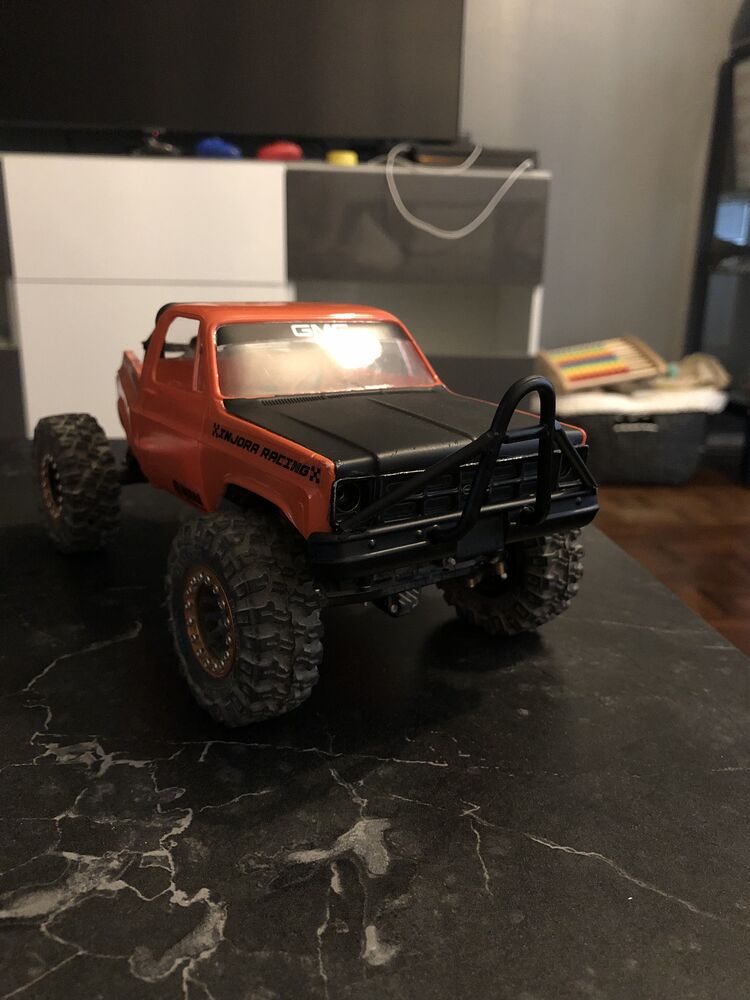

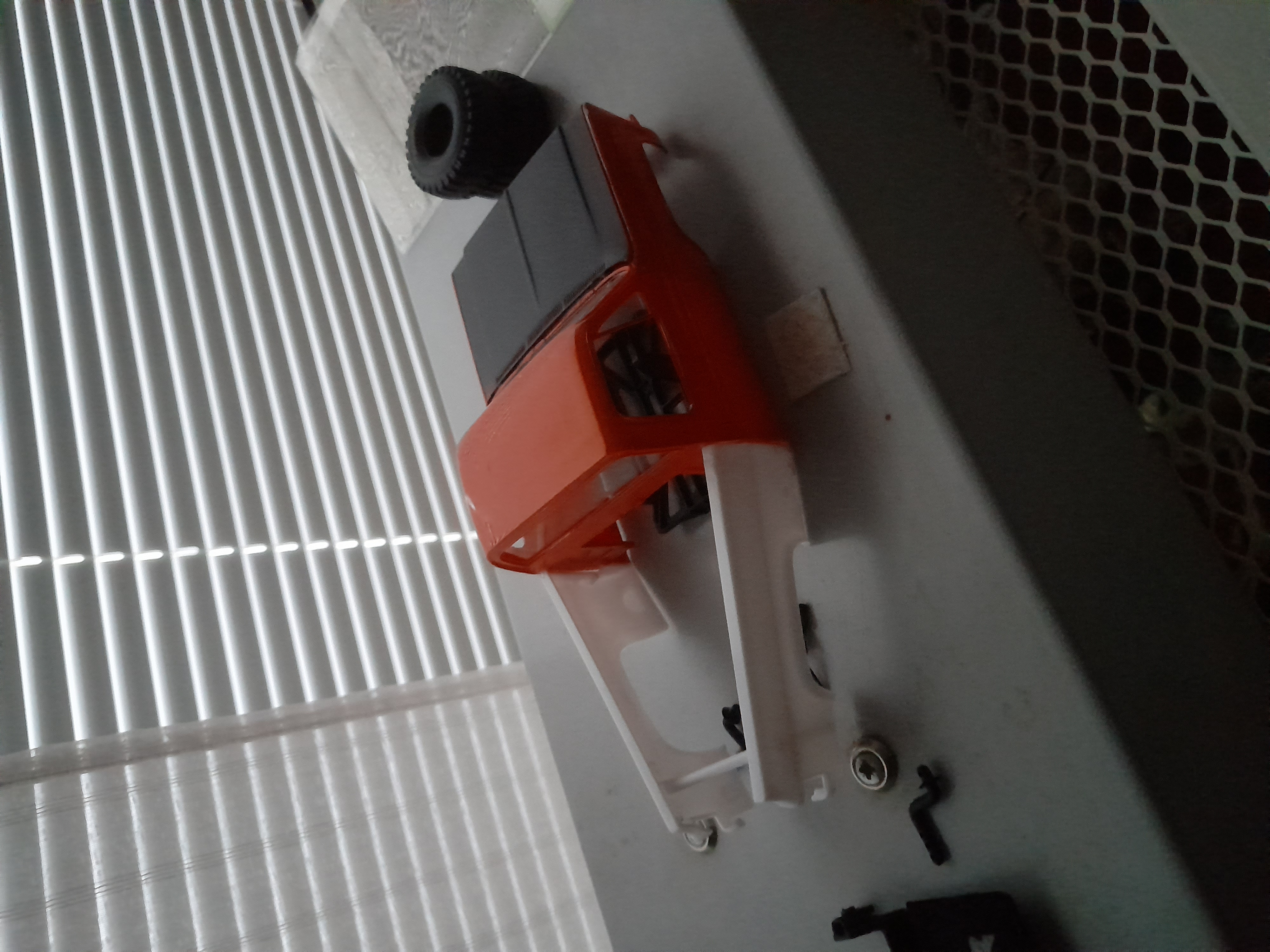

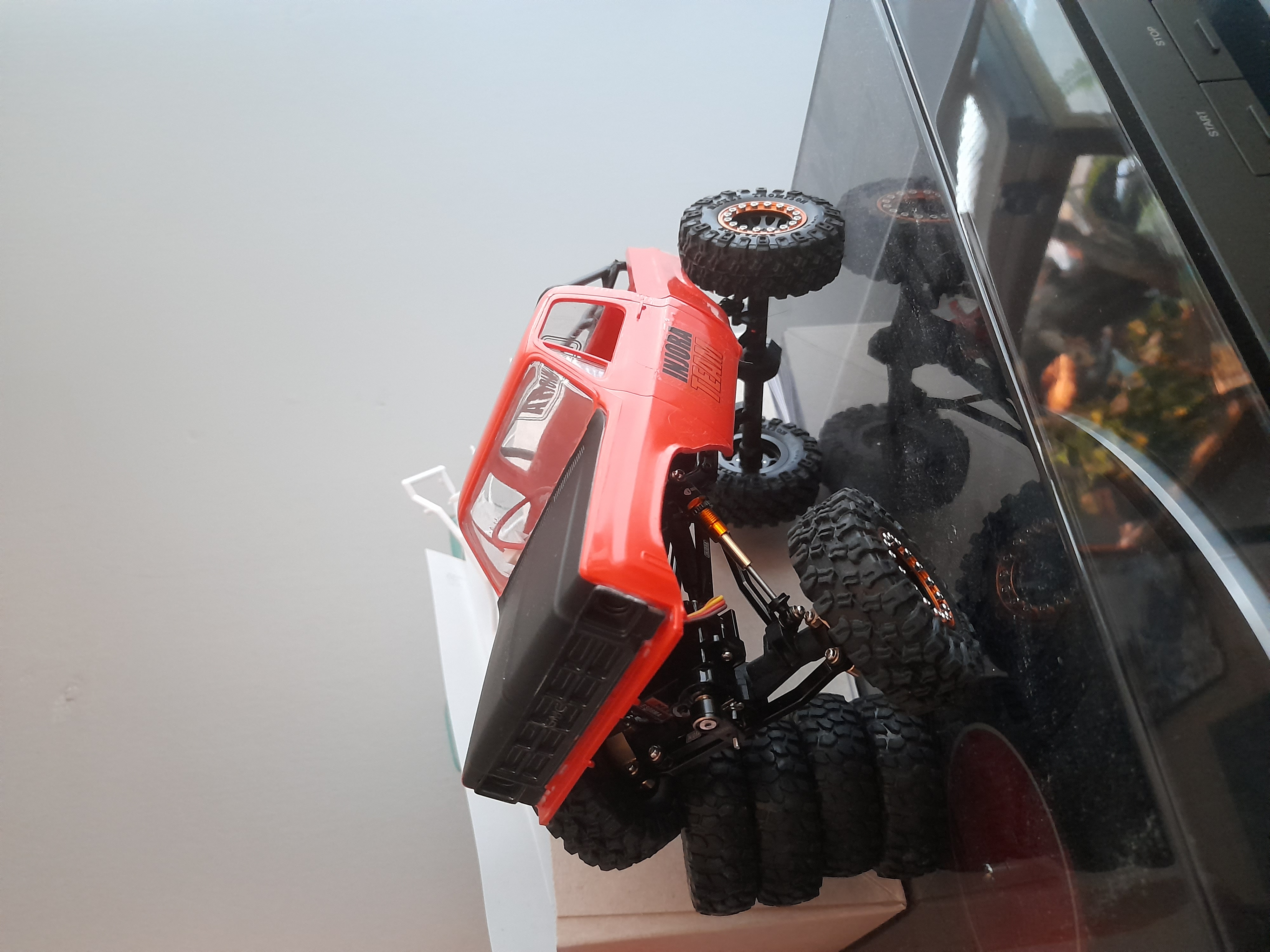

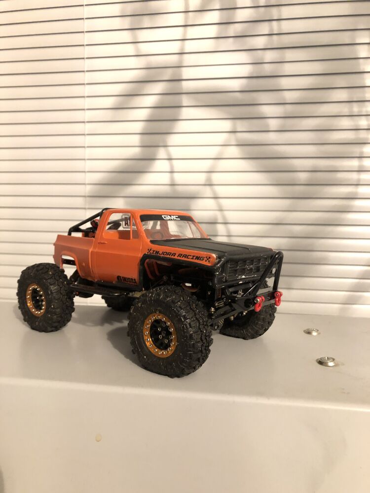

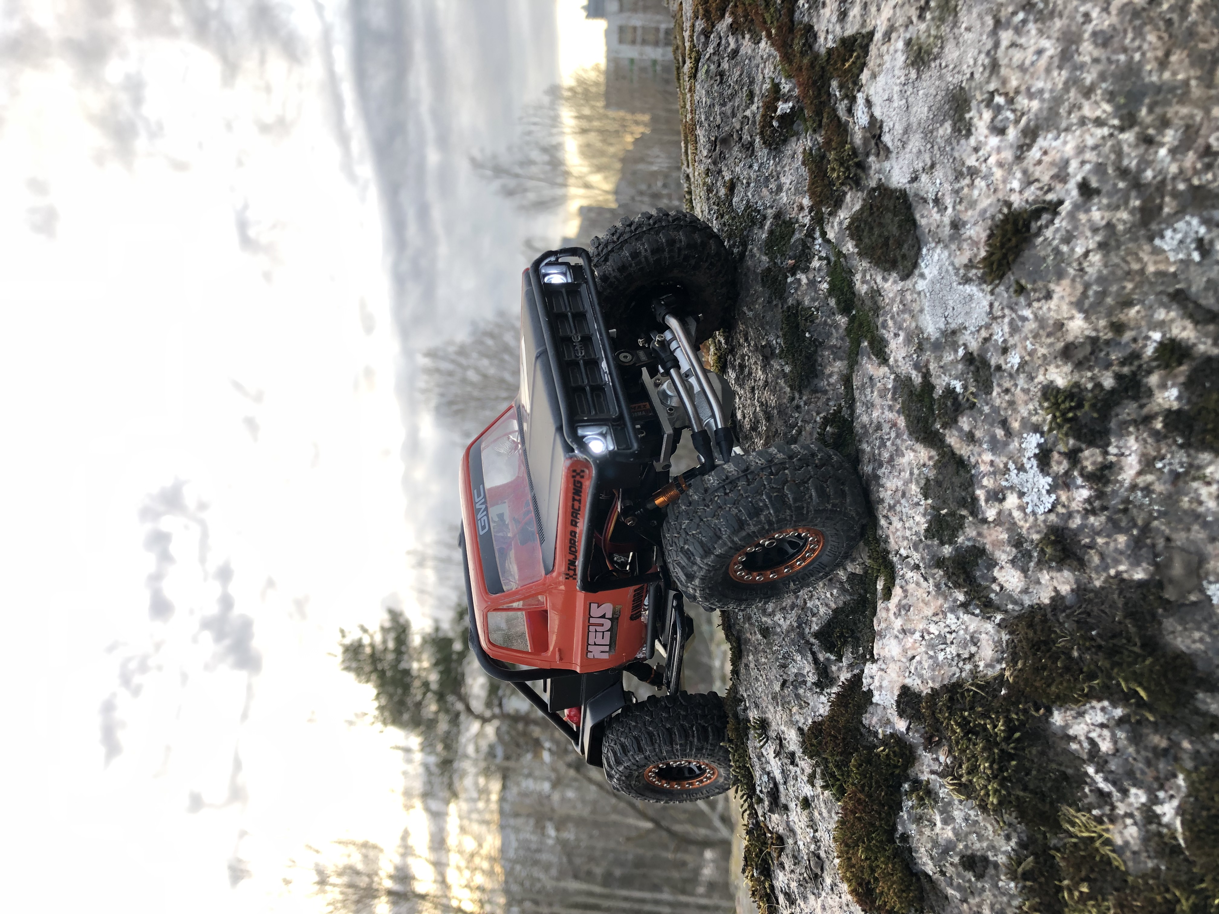

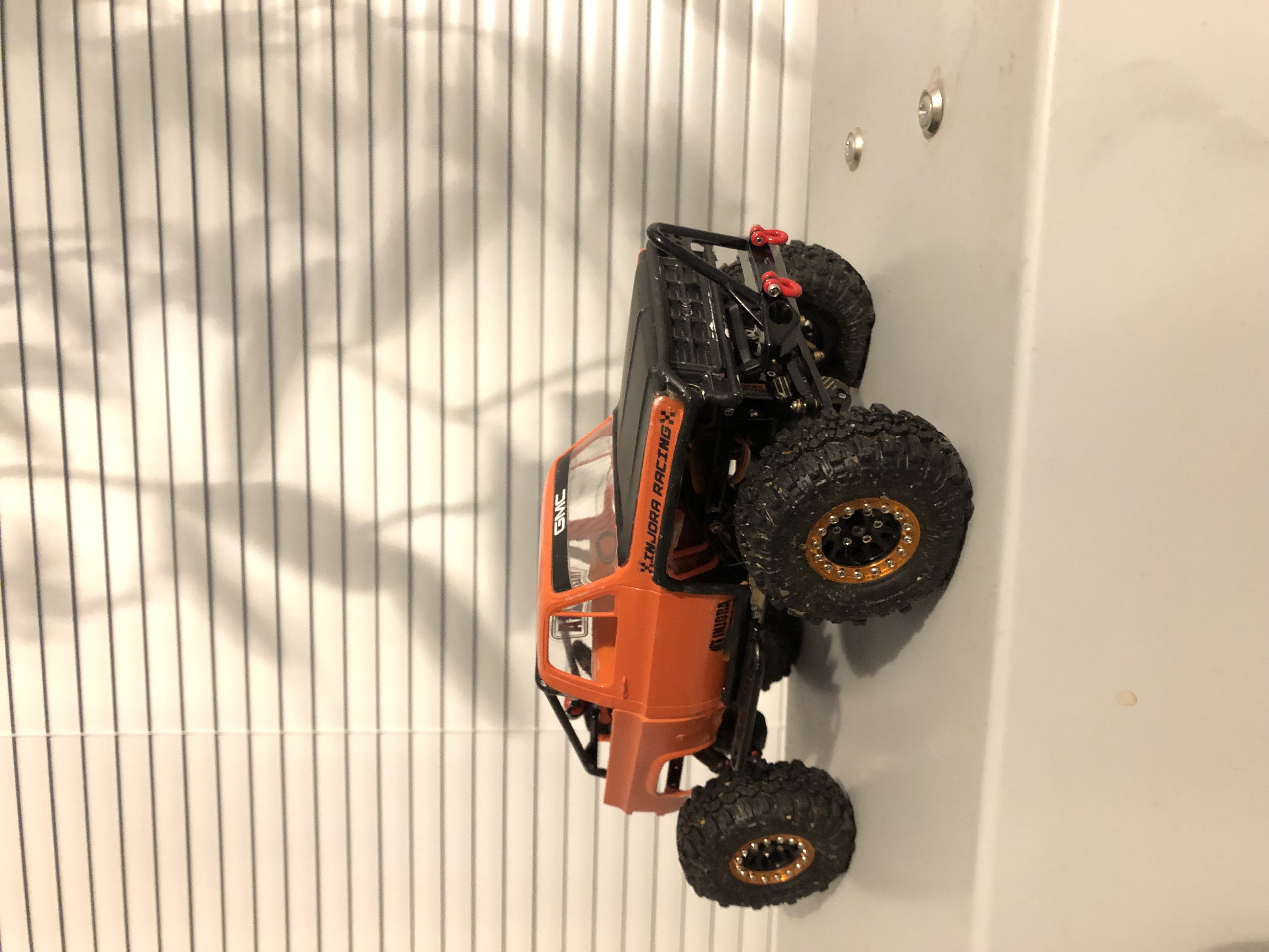

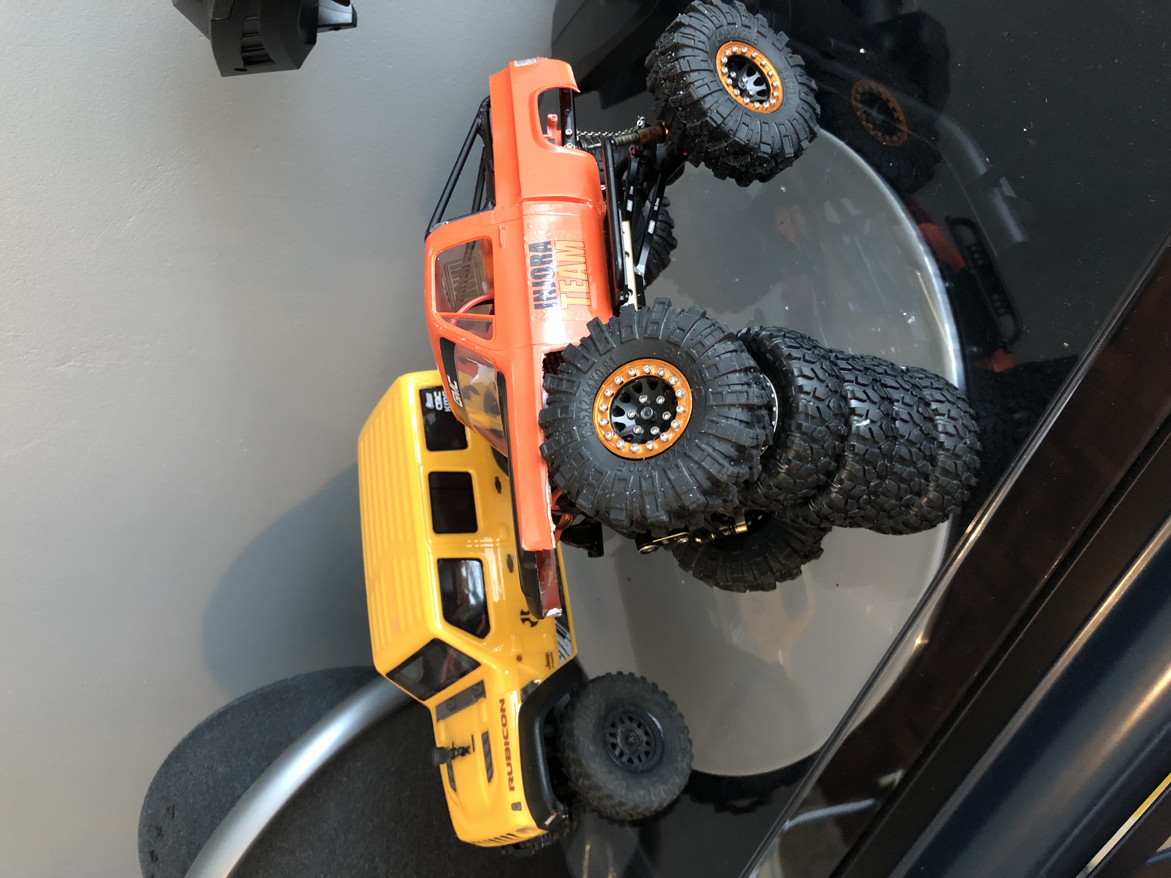

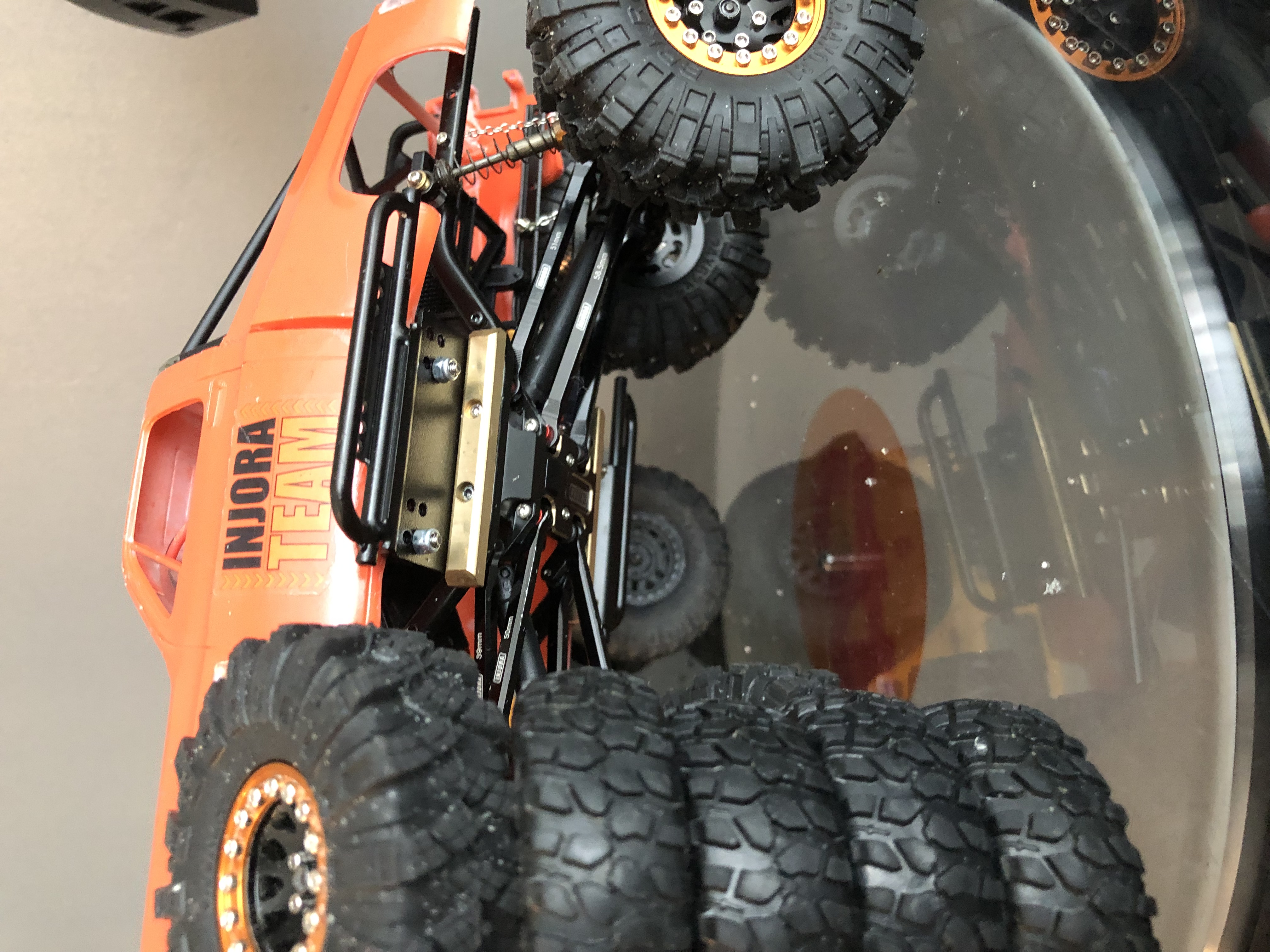

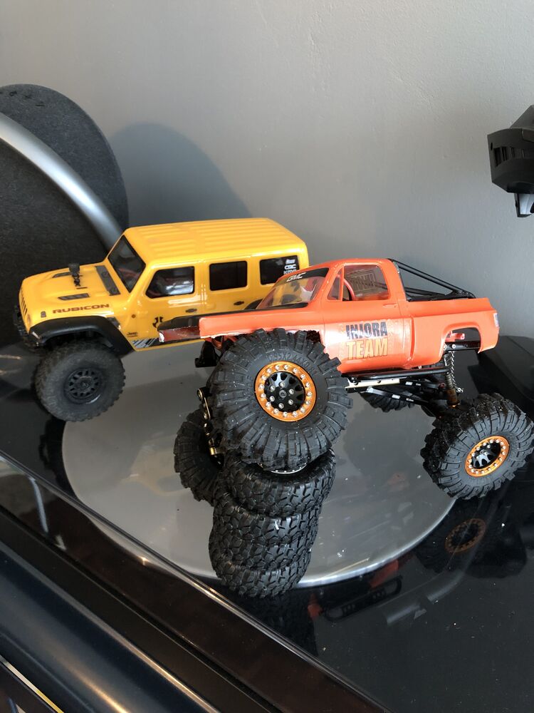

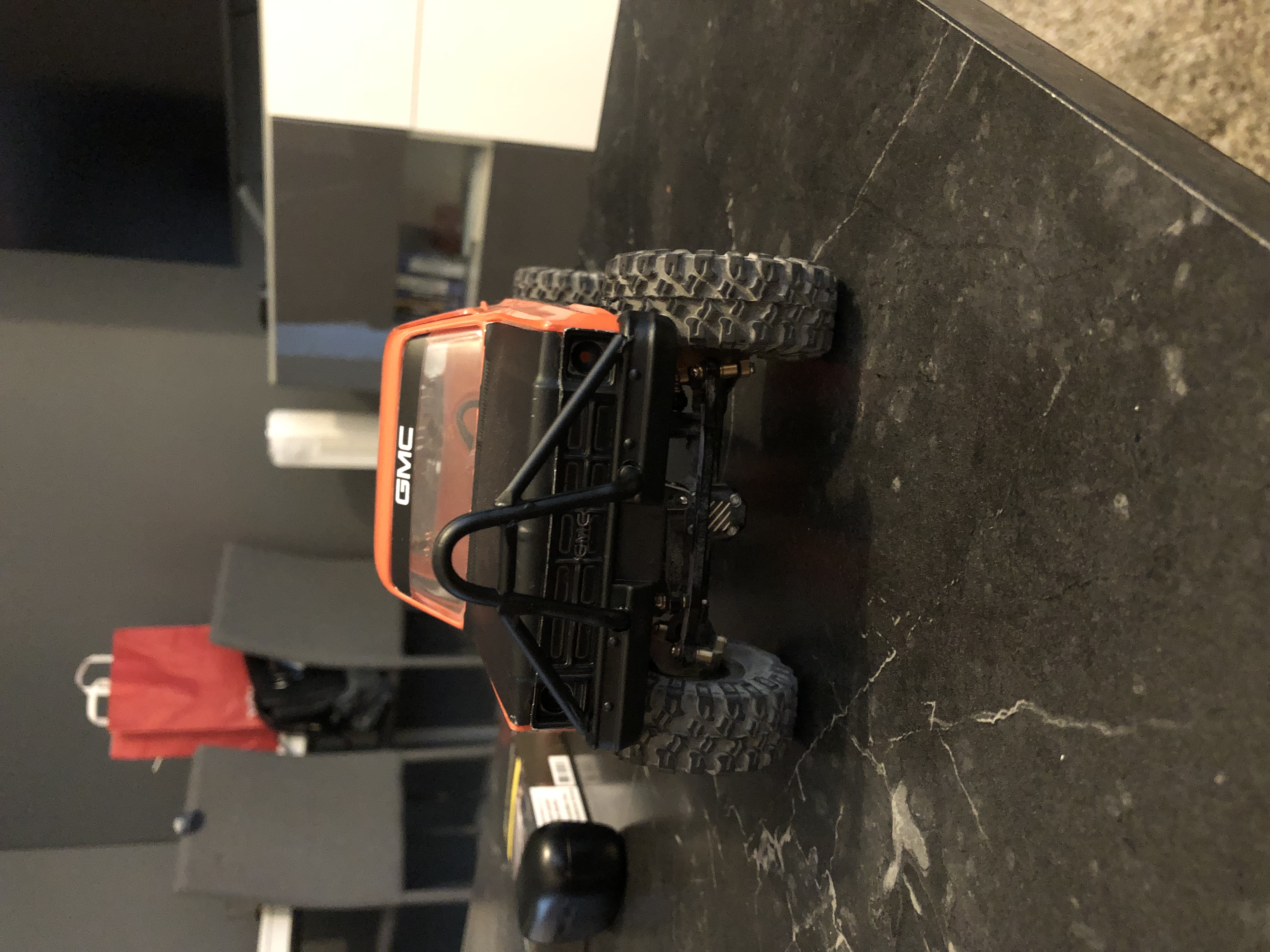

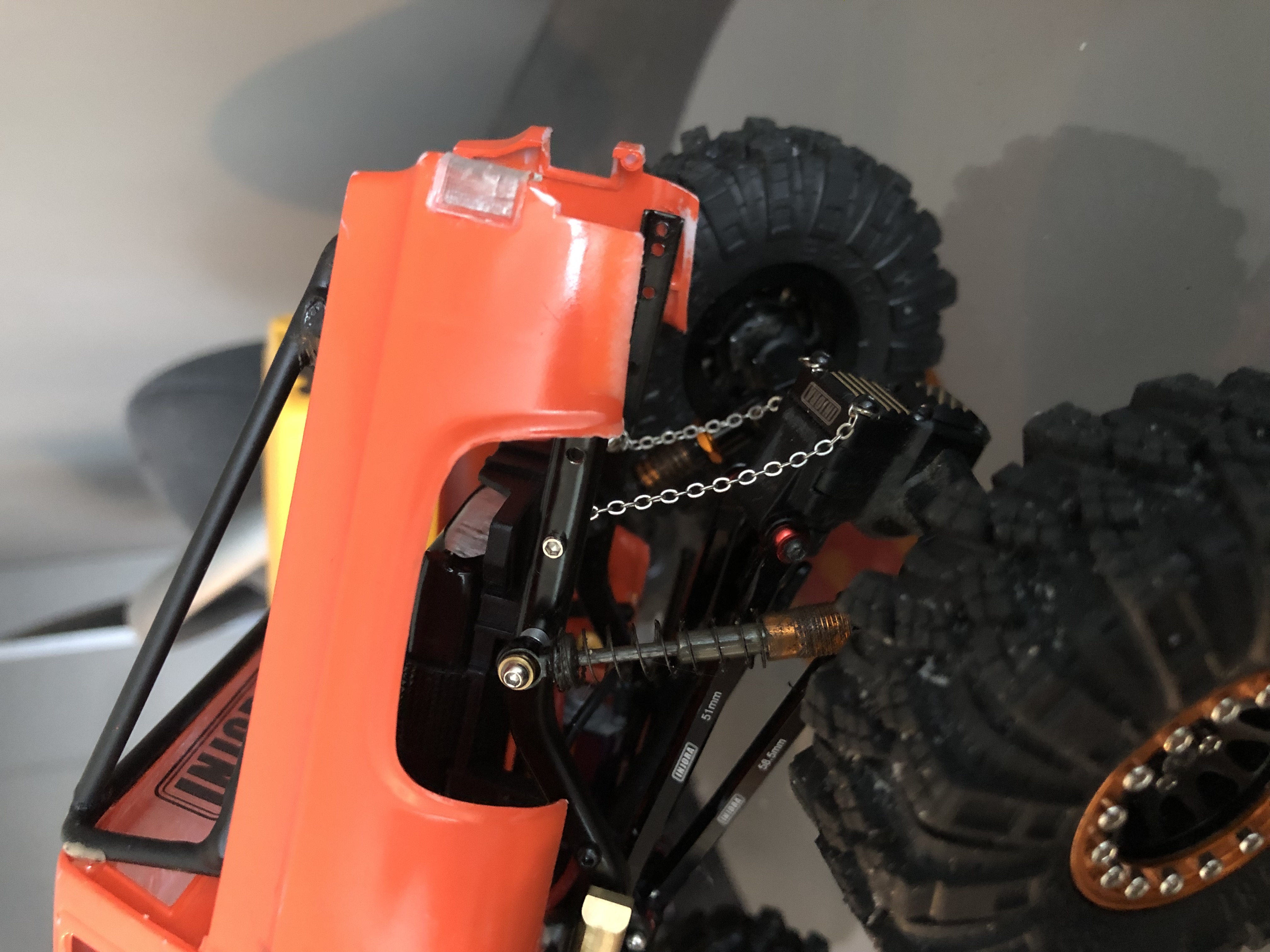

Jotain muutoksia tullut tähän, aika paljon isommat kumit tuli jonka seurauksena joutu keulaa leikkelemään aika paljon. Messinkinen pohjalevy tuli postissa vihdoin ja samalla pistin rock sliderit sekä tuollaiset messinkipalat kiinni. Suunittelussa jonkun näköistä exoskeletonia keulaan, takana myös jlu joka löytyi edullisesti käytettynä tähänkin on kori tulossa mutta siitä enemmän kun saan kopan.

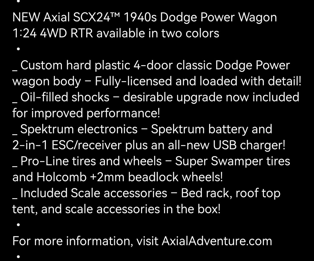

Sori, tää on vain hiukan topikkiin liittuen, eikös Axial just julkaissut kuvaa pitkähyttisestä scx24 Power Wagonista jossa vakiona Pro-Line renkaat ja öljyiskarit ? Itelle tulee mieleen että tossahan olis ehkä jo palikoita jotka innostais itseäni hankkiin scx24sen uudestaan, kun nämä tän topikin hiton hienon korin kuvat on saanu vähän poltetta.

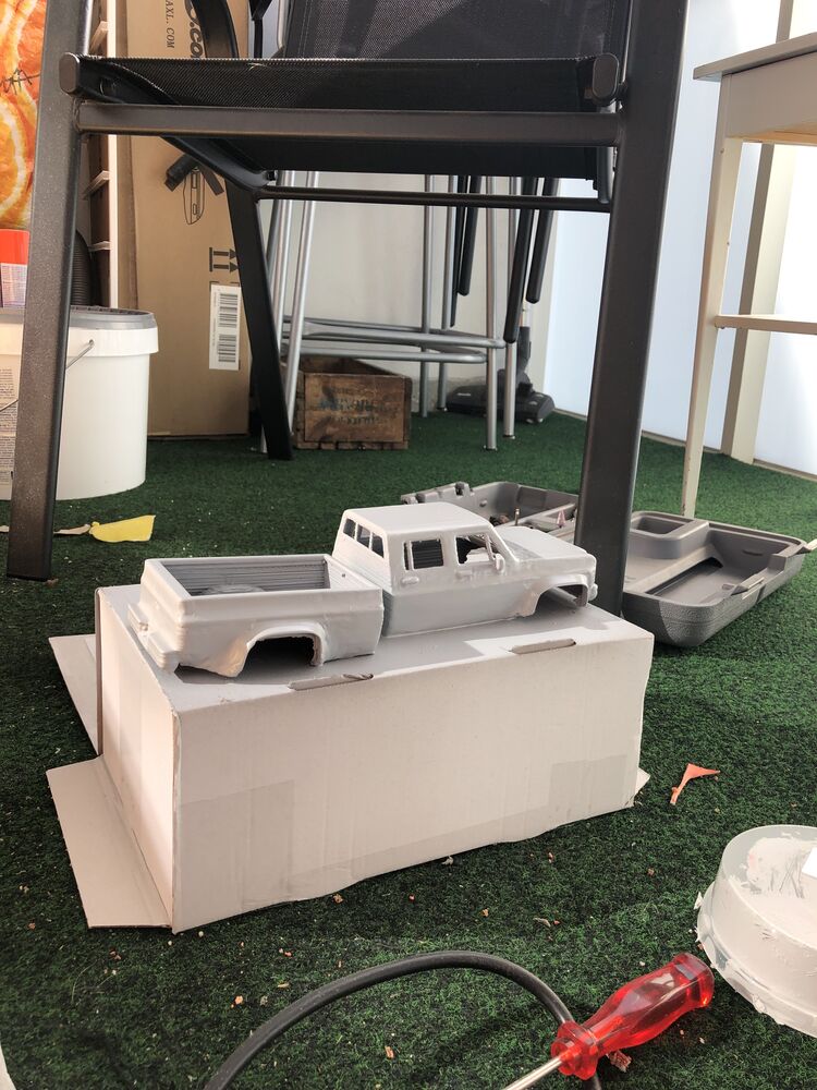

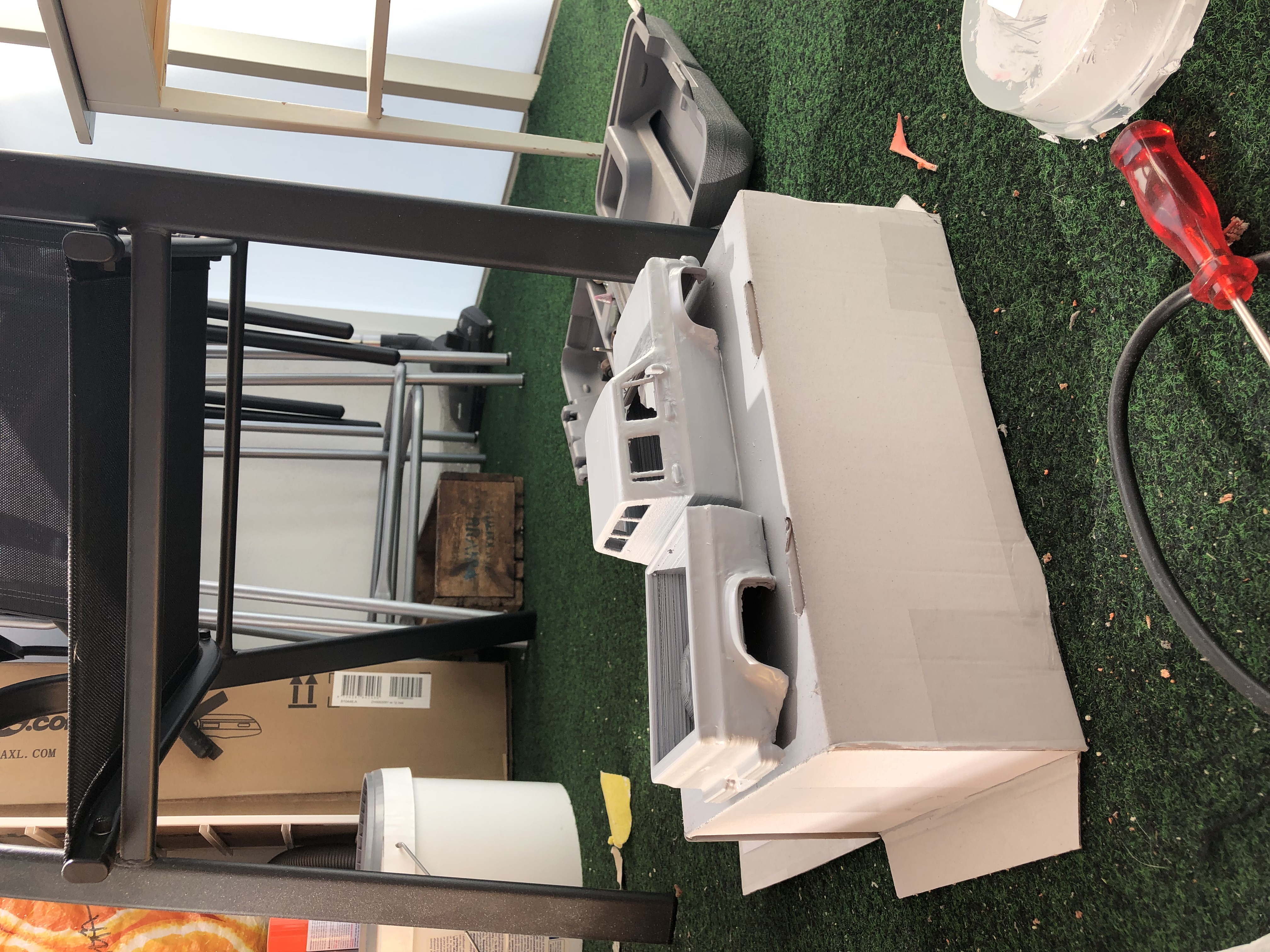

Jep, katselin samaa hyvä kun tulee lisää näitä pienempiä crawlereita ja tuo powerwagon näyttää jo vakiona omaan silmään hyvältä. Jlu koppa tuli joku aika sitten 3d printteristä eikä ollut mitään ihan parasta jälkeä niin joutui kittaus ja hiontahommiin vieläkin se on vaiheessa mutta ehkä uskaltaa yhden kuvan laittaa tännekkin.
Re: Scx24 1978 Gmc
Nico kirjoitti: To 07.09.2023 11:45 Jep, katselin samaa hyvä kun tulee lisää näitä pienempiä crawlereita ja tuo powerwagon näyttää jo vakiona omaan silmään hyvältä. Jlu koppa tuli joku aika sitten 3d printteristä eikä ollut mitään ihan parasta jälkeä niin joutui kittaus ja hiontahommiin vieläkin se on vaiheessa mutta ehkä uskaltaa yhden kuvan laittaa tännekkin.
Siis mikä jlu tuo on?
Hienon näköinen, vois olla joku Ford super duty pitkähtti takavuosiltakin.

Niin siis tuohon jlu:hun minkä ostin tuli 3d tulostettu chevyn k30 koppa.

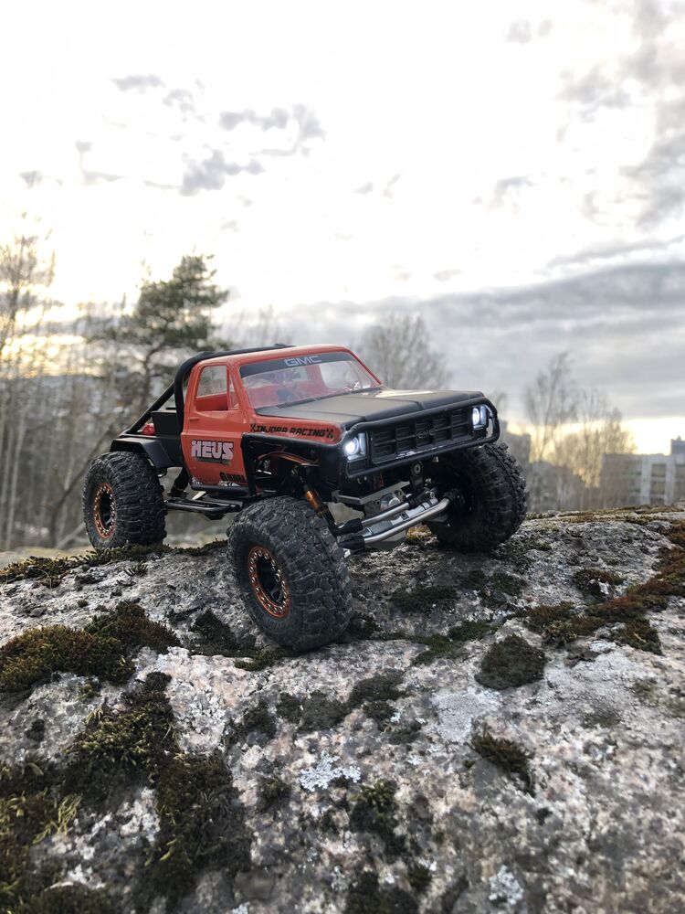

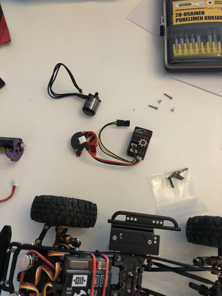

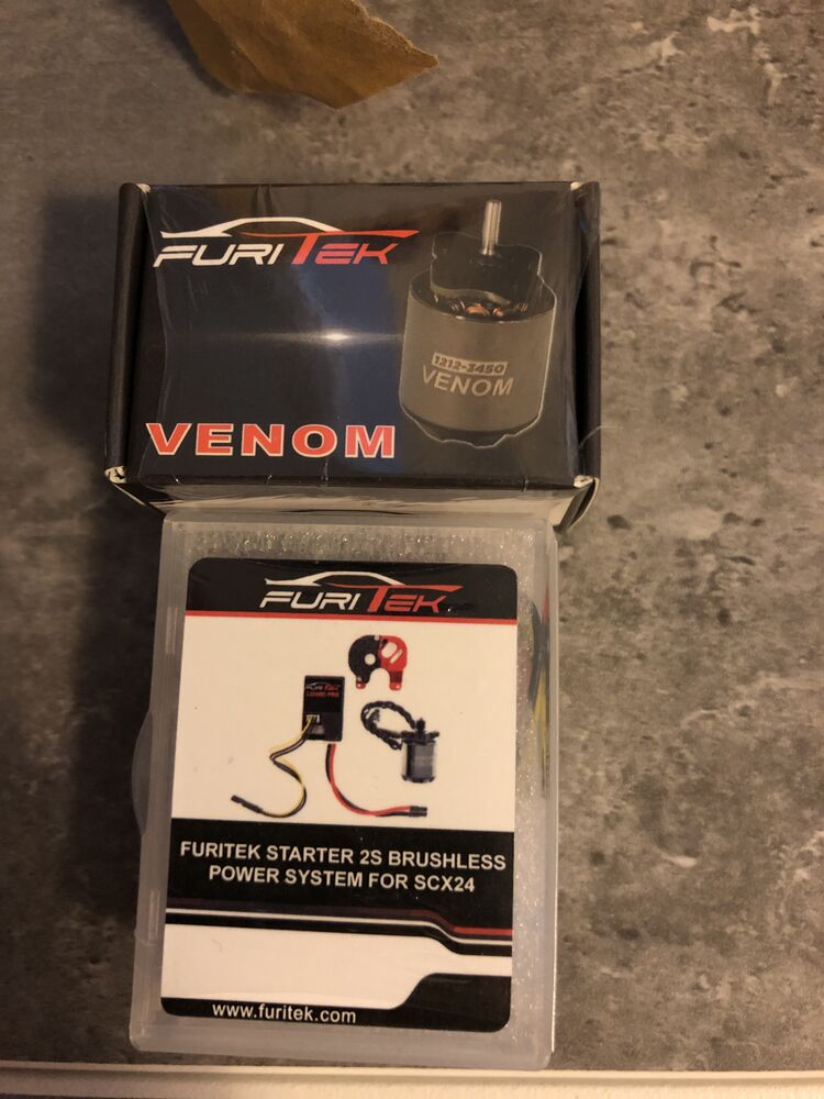

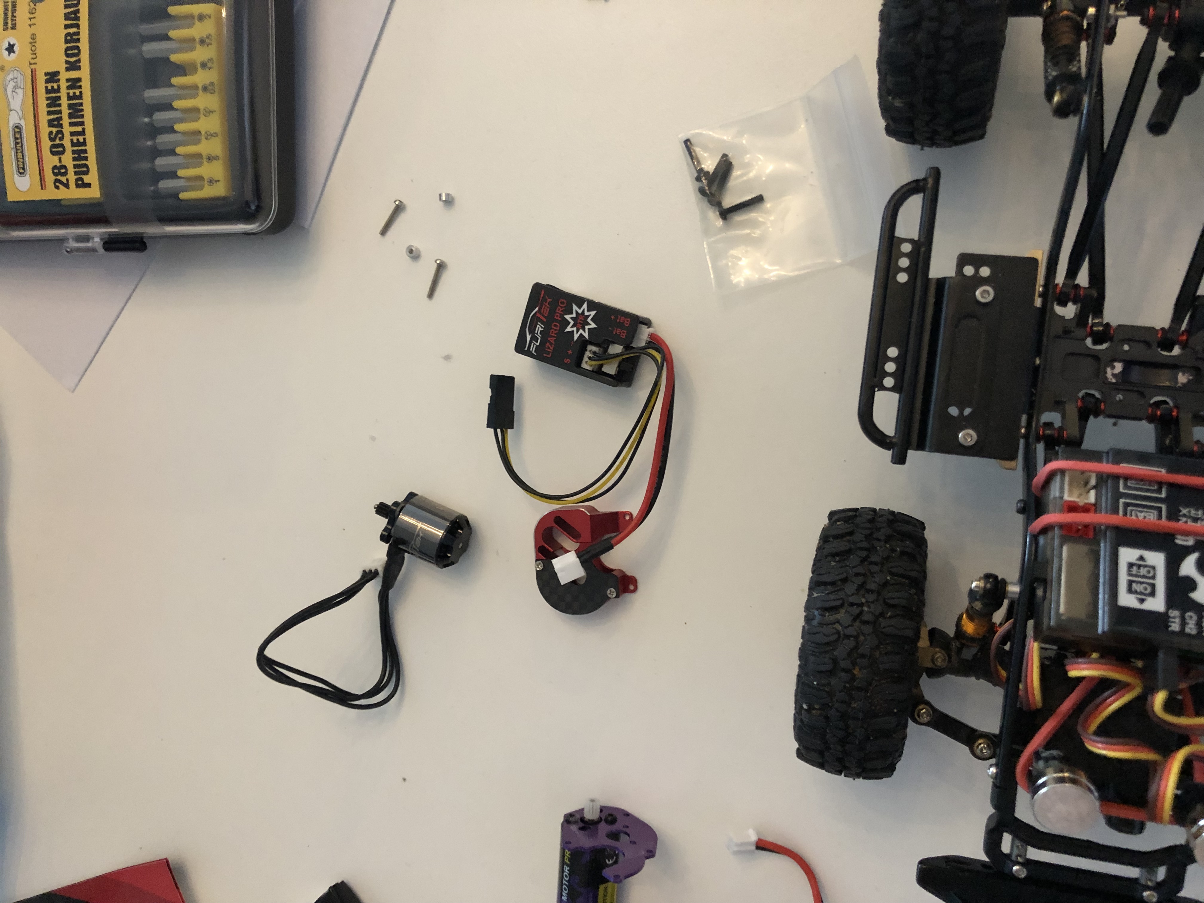

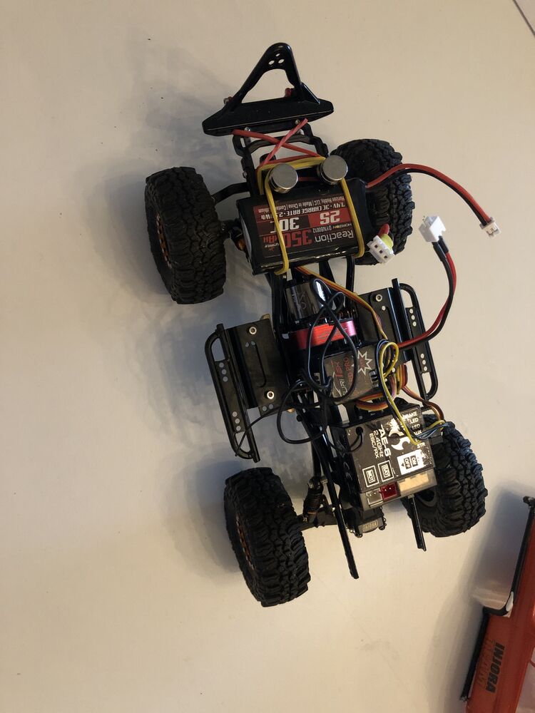

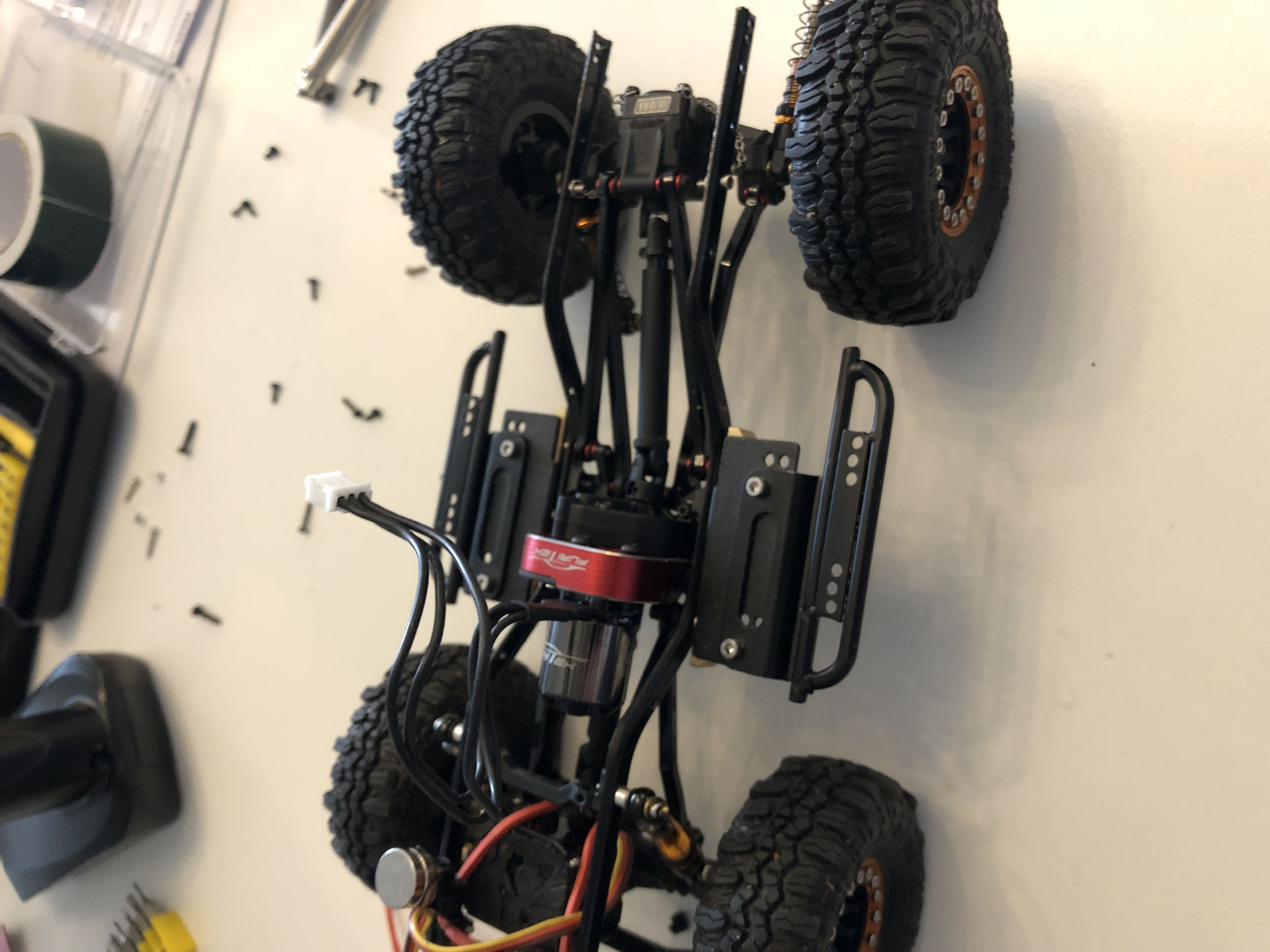

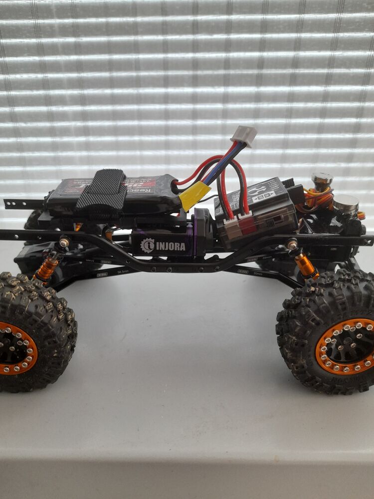

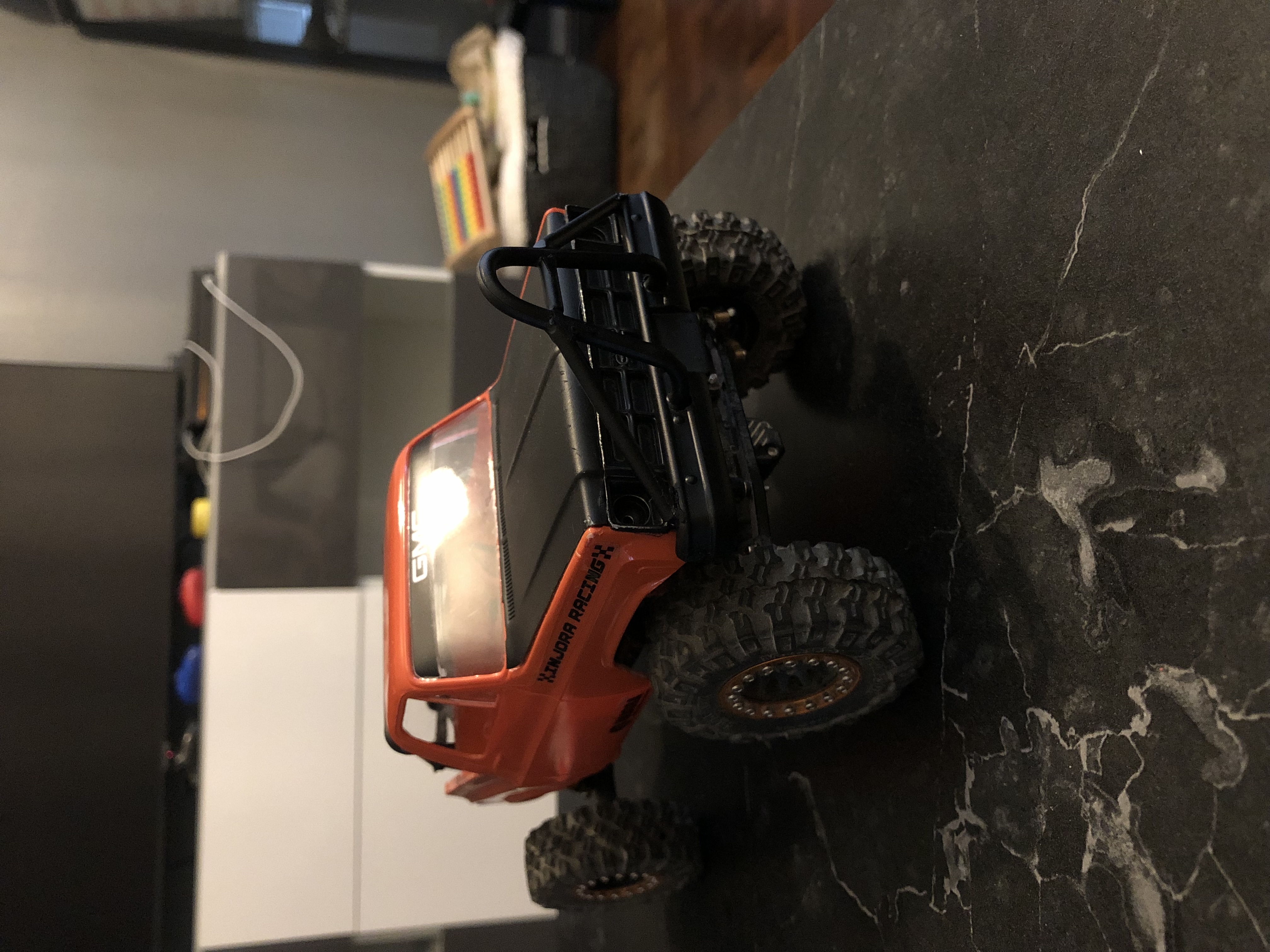

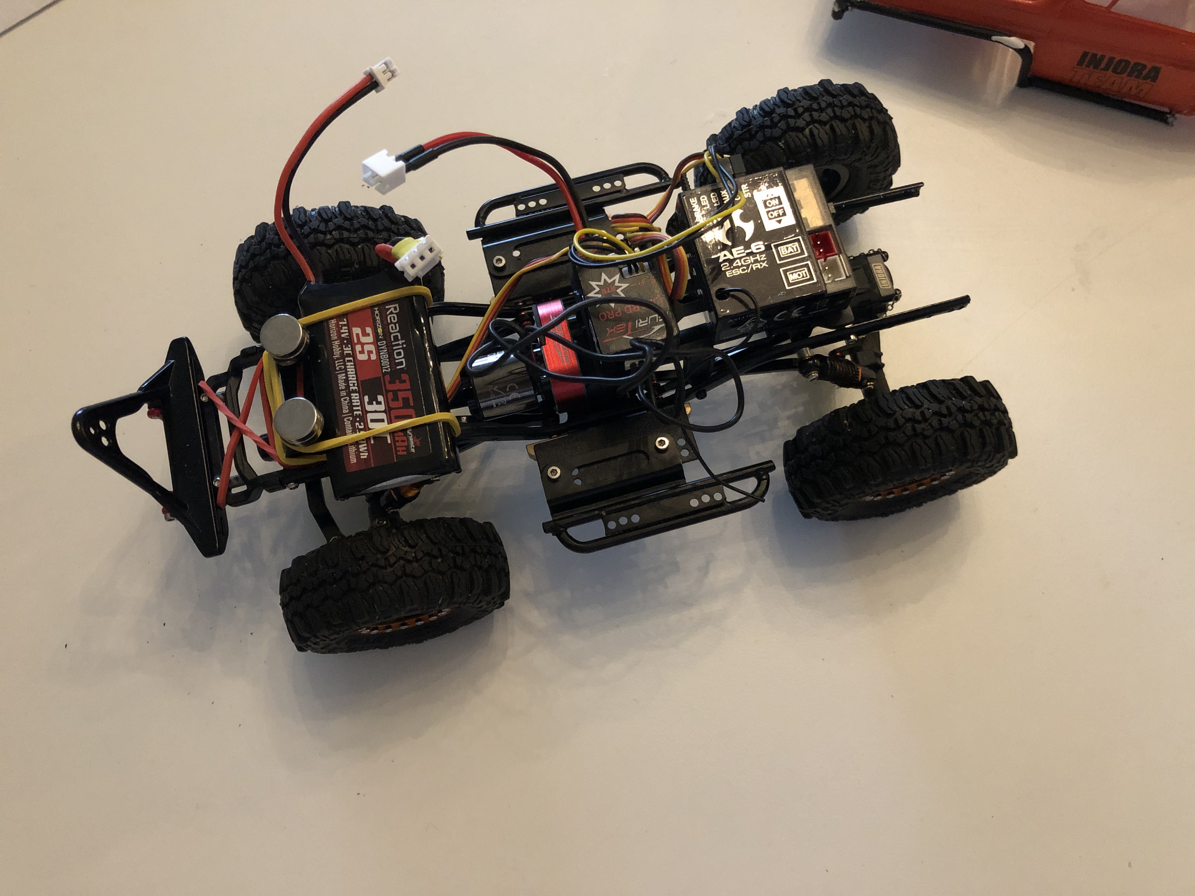

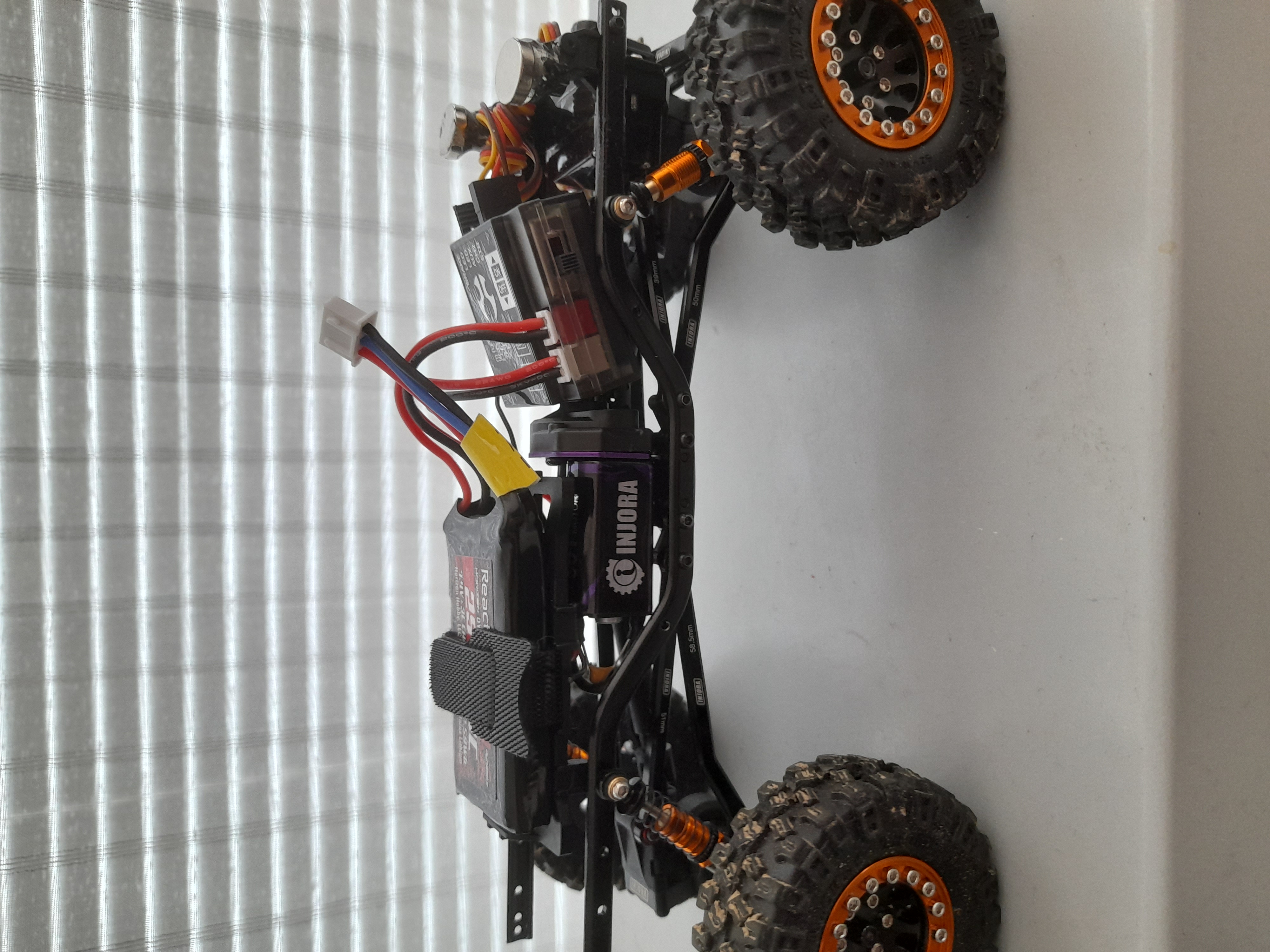

Noniin jatketaan vähän tätäki projektia, kori kokenut pari muodonmuutosta mutta ei mitään ihmeempää. Furitekilta tuli tommonen aloituspakkaus harjattomaan tekniikkaan kohtuu edukkaasti niin päätin tilata semmoisen, paketti saapui vihdoin tänään ja ruvettiin asentamaan heti. Moottori sujahti helposti paikalleen ilman ihmeempiä kikkailuja, orkkis vaihdelaatikon kiinnitysreijät olin ilmeisesti pistänyt aijemmin liian tiukalle ja ne oli halki joten varastin toisesta projektista laatikon tähän. Pienet testit otin tuossa kotona ja kalibroin ohjaimen furitekin apilla mutta joutuu vielä hetken odottamaan lumen sulamista lähikalliolta että pääsee kunnolla tätä testaamaan. Johtoja täytyy vielä siistiä ja keksiä akulle joku fiksumpi kiinnitys se tuli nyt alkuun vedettyä vaan kuminauhalla korin kiinnitystolppiin kiinni.
Nico
Viestit: 44
Re: Scx24 1978 Gmc

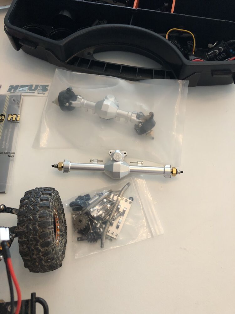

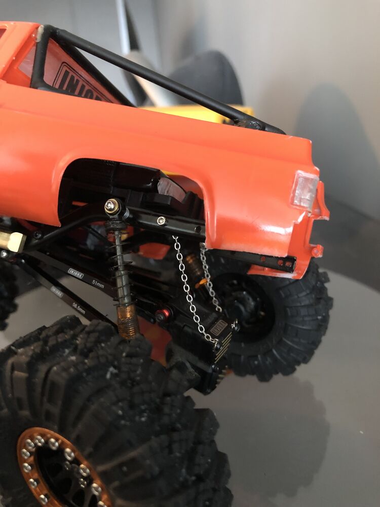

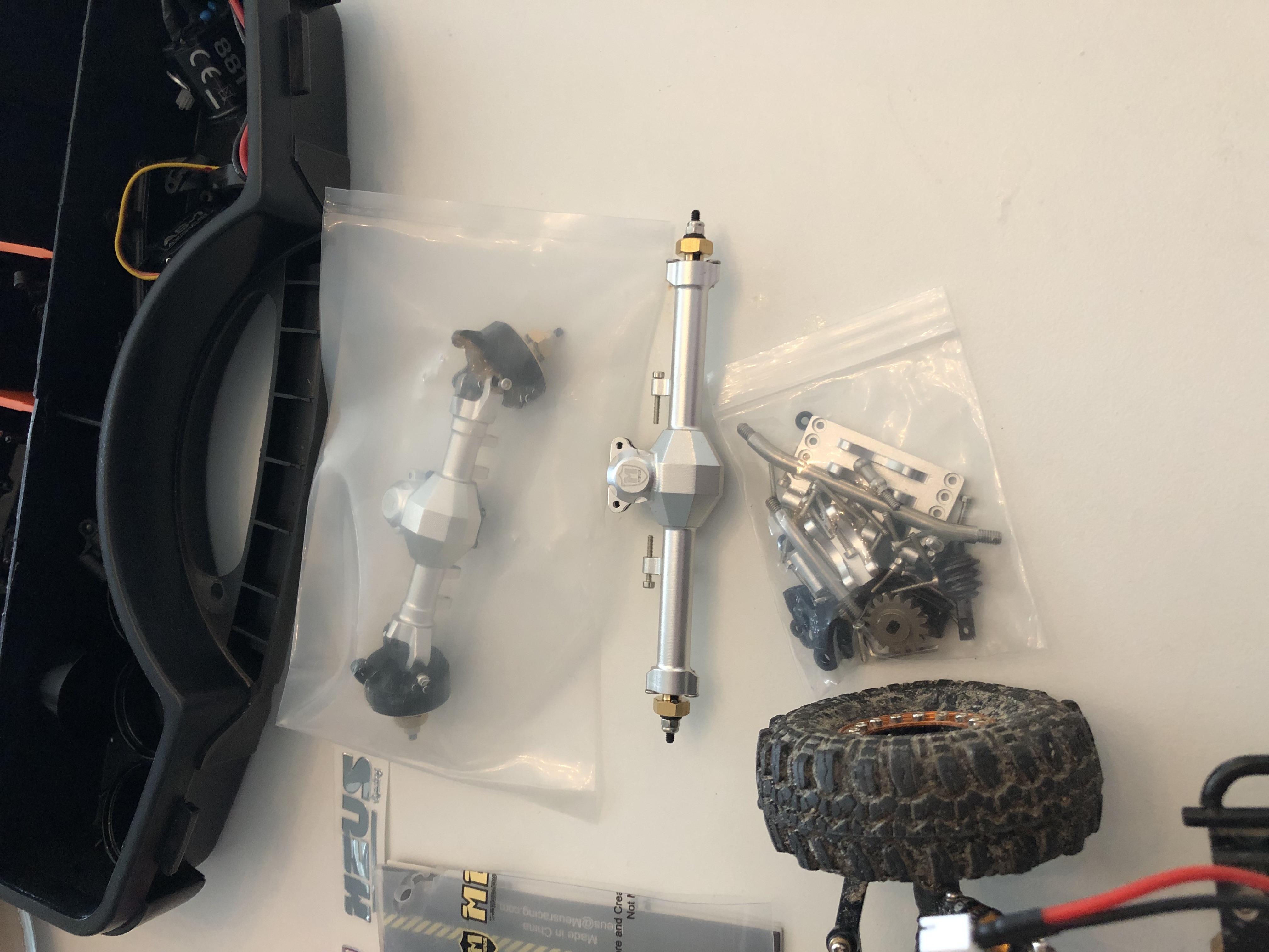

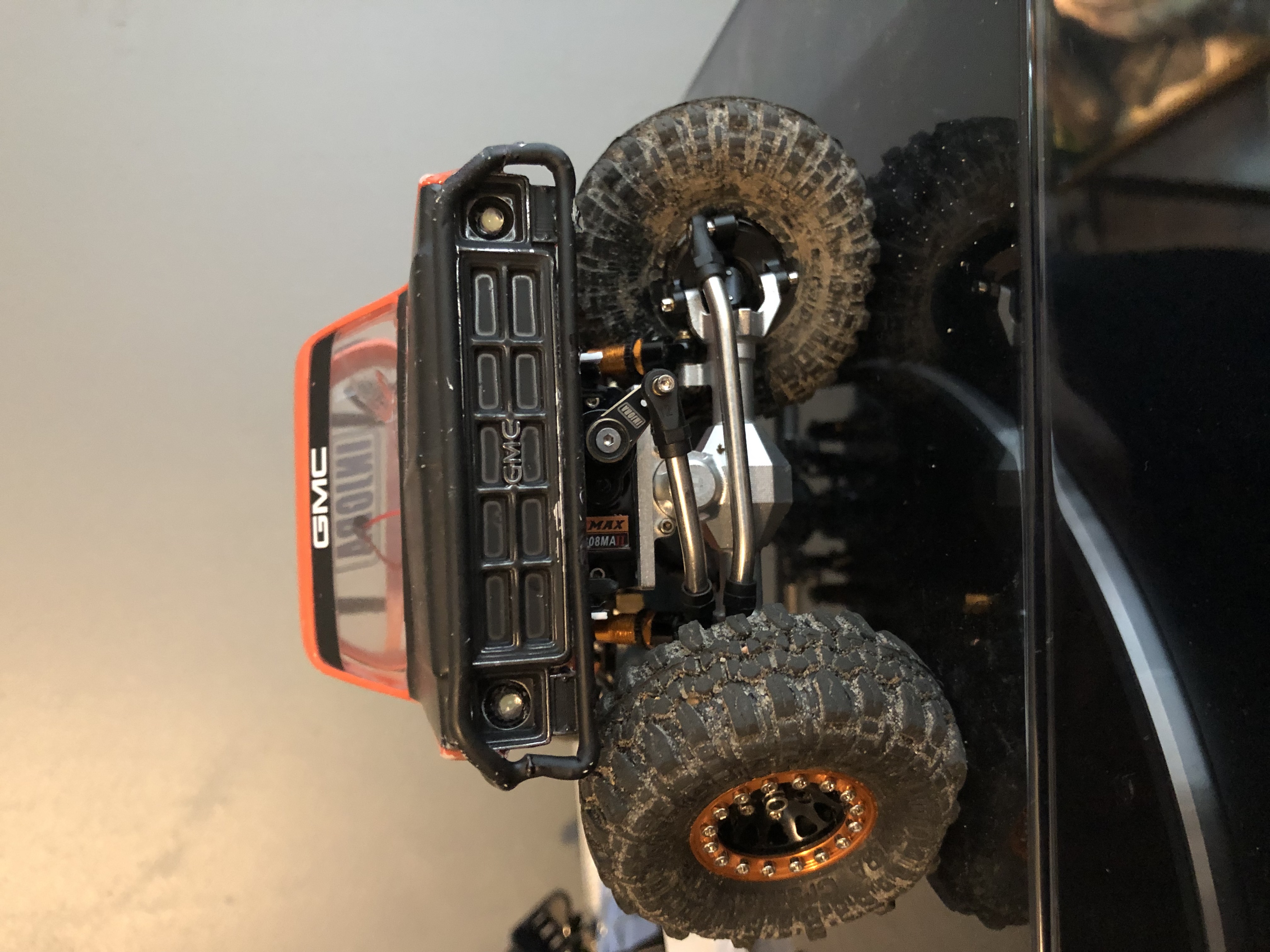

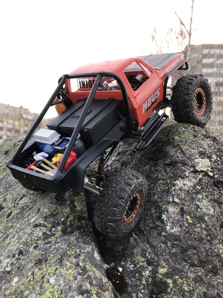

Nyt tuli Meus Racingiltä tilatut akselit, näillä pitäisi alkaa pyörien kääntymään😅. Helposti sain paikalleen mutta täytyy vielä pientä hienosäätöä tehdä että toimii kunnolla, myös tuo emaxin servo on aika hätää kärsimässä näiden kanssa. Lavan rakensin tähän myös uudestaan styreenistä ja samalla korin kiinnitys vähän edellistä paremmin, nyt toimii tolla orkkis saranasysteemillä sekä magneeteilla.
